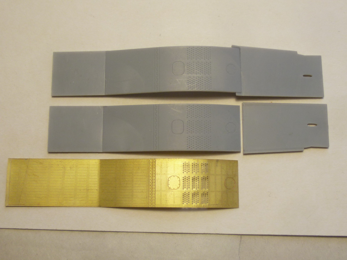

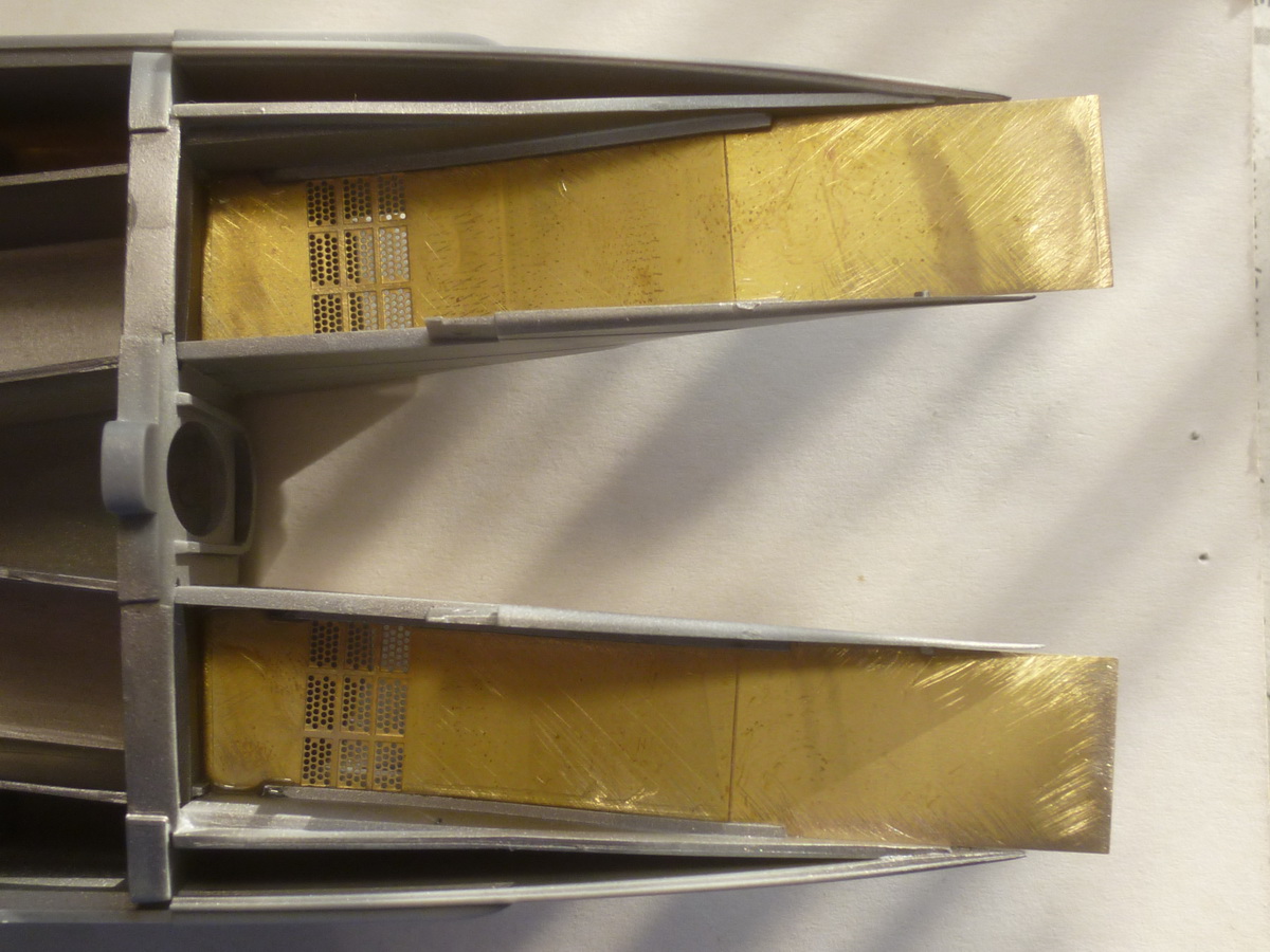

Итак, черновой вариант травла сделан и можно его опробовать в сборке. :writing:
Для начала фото того, что получилось. Верхняя стенка ВЗ с подвижным клином гораздо красивее того, что предлагают чехи. Из недочётов - есть слегка непротравленные места и при окраске в металл это сильно заметно.
http://s9.uploads.ru/t/iFob9.jpg
http://s0.uploads.ru/t/DxgZI.jpg   http://s4.uploads.ru/t/XdPQl.jpg
http://sa.uploads.ru/t/zV8u1.jpg   http://sf.uploads.ru/t/nJVpa.jpg
http://s1.uploads.ru/t/cd6v9.jpg   http://s2.uploads.ru/t/eVkA6.jpg
Вот так они выглядят на своём месте в модели. Передняя, неподвижная часть стенки сделана под "удлинённый ВЗ", желающие сделать с "коротким" могут её подрезать, для этого только нужно внимательно поизучать фотографии прототипа.
http://s8.uploads.ru/t/v3QRL.jpg   http://s5.uploads.ru/t/ZxArm.jpg
А вот и покрашенные под металл:
http://sa.uploads.ru/t/IENH0.jpg   http://s2.uploads.ru/t/2EqUd.jpg

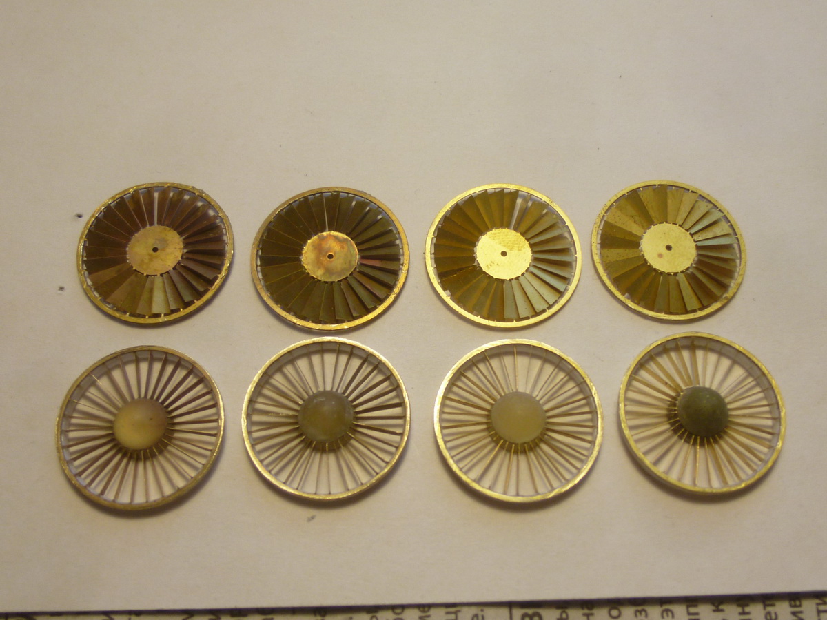

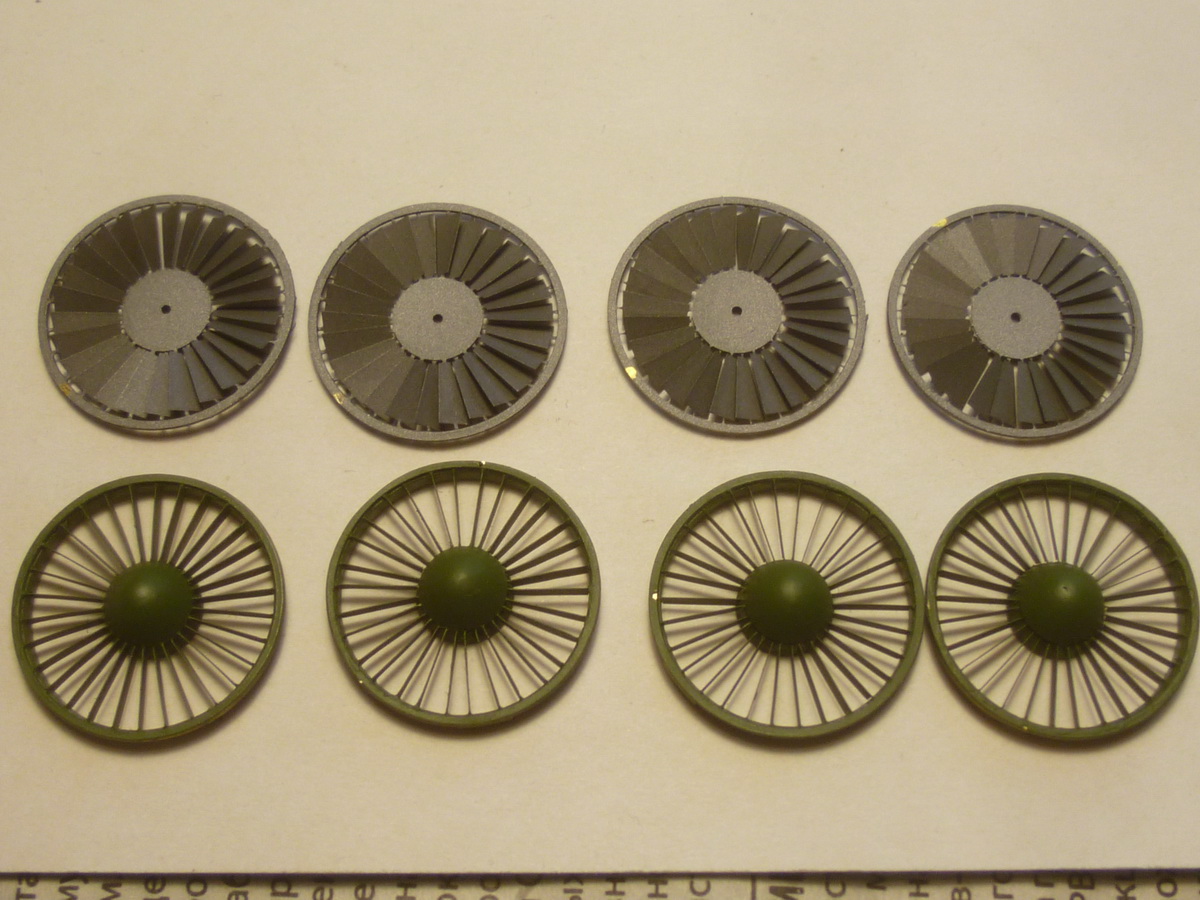

Лопатки ВНА и первой ступени КНД сделаны методом полутравления.
Изначальная толщина латунного листа 0,2мм, сами же лопатки имеют толщину 0,08 - 0,1мм.
Собираются они из 2-х частей по 15 и 13 лопаток, в результате получается 30 штук на ВНА и 26 на КНД.
Лопатки ВНА разворачиваются под 90гр., а КНД примерно под 30гр. При виде спереди КНД должен крутиться по часовой стрелке.
http://s9.uploads.ru/t/91vQB.jpg   http://s4.uploads.ru/t/4WyCu.jpg

Были выточены половинки центрального тела, образующие характерный вид (с расширением) ВНА. По ним сделана форма и первая отливка, сейчас залил вторую - вечером буду обрабатывать и склеивать.
http://s9.uploads.ru/t/7VcJA.jpg   http://s9.uploads.ru/t/86GK0.jpg
http://s6.uploads.ru/t/38TLW.jpg   http://se.uploads.ru/t/zgIxl.jpg

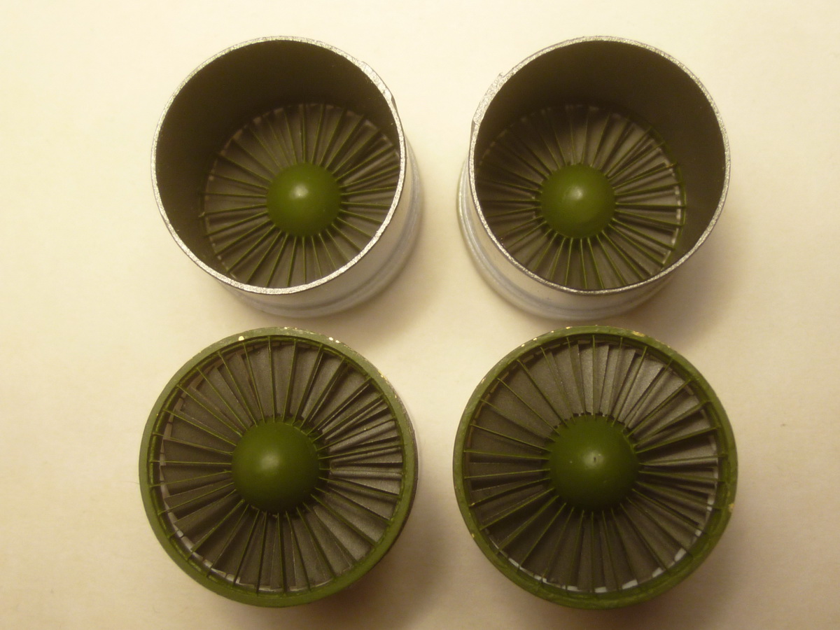

И заканчиваю.
Смоляные детали приклеил с двух сторон на диск ВНА, покрасил его зелёным (RLM 82 от ганзы), покрасил тамиевским матовым металлик грэем XF56 первую ступень КНД и приклеил её с задней стороны. В модели переход из квадратного сечения ВЗ в круглое будет сделан снова при помоци косынок (см. посты по 25 БМ выше, на первой странице), непосредственно же перед ВНА будет вклеиваться круглый кусочек длиной 15мм. Для более "глубокого" восприятия сзади сделаю заглушку с окрашенной в чёрный цвет внутренней поверхностью.
http://s8.uploads.ru/t/XkNQw.jpg   http://s5.uploads.ru/t/gIqa8.jpg
http://s4.uploads.ru/t/XVd9P.jpg   http://sh.uploads.ru/t/xZPTq.jpg
http://se.uploads.ru/t/fm28D.jpg   http://s1.uploads.ru/t/iVPSm.jpg
http://sa.uploads.ru/t/UK0ux.jpg   http://s9.uploads.ru/t/jGshC.jpg

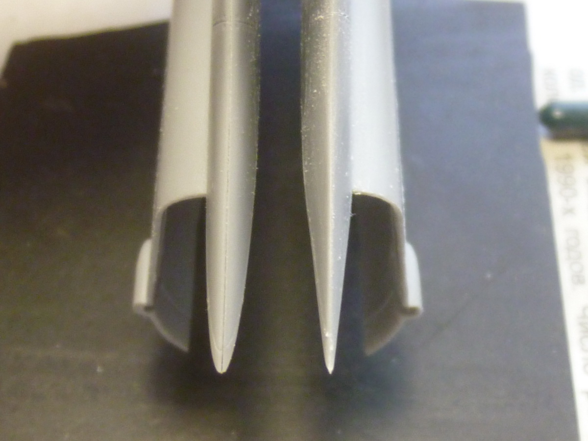

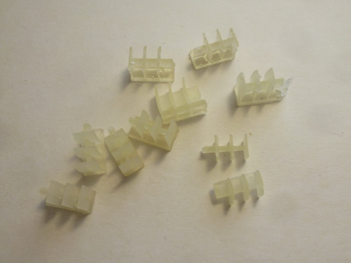

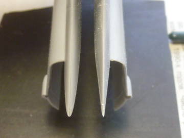

Работа началась со склеивания заготовок форкамер двигателей. Себе буду ставить смоляные амиговские, заказчику пойдут доработанные из набора, так как они более подходят для усиления с целью установки штырей. Внешняя же часть сопла (лепестки) пройдёт доработку как на БМ (там, кстати, использовались от аси). :writing:
В смоляных деталях обнаружил небольшое расхождение по диаметру внутренних лепестков сопла. Мелочь, но неприятно...
http://s8.uploads.ru/t/GWyw9.jpg   http://s7.uploads.ru/t/lSG0O.jpg
http://s3.uploads.ru/t/UPKC0.jpg   http://sh.uploads.ru/t/k94sv.jpg
Производитель непонятно прорисовал схему отделения отливок от литников и я на этом попался! :tired: Посмотрел на рисунок детали, отпилил, и она оказалась по высоте ниже, чем надо. :mad:  Пришлось отпиливать оставленное, наращивать и по новой подгонять.
http://s9.uploads.ru/t/gWa7Z.jpg   http://sd.uploads.ru/t/dHnrI.jpg
http://sh.uploads.ru/t/u05Oe.jpg

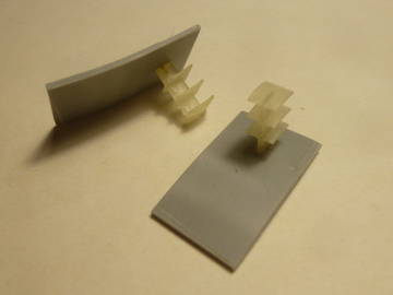

В травлёных рассекателях пламени просверлил отверстия и попытался увеличить их диаметр под установку штырей, не получилось - переломал... Пришлось комбинировать.
http://s3.uploads.ru/t/KT7eb.jpg   http://s3.uploads.ru/t/3qeWj.jpg
http://s8.uploads.ru/t/uUnR2.jpg
Вот так выглядят детали из смолы и доработанные из набора.
http://sh.uploads.ru/t/XNELs.jpg   http://s9.uploads.ru/t/ecdkT.jpg
http://s3.uploads.ru/t/leu8C.jpg   http://s7.uploads.ru/t/DBxNI.jpg
http://sh.uploads.ru/t/isUA1.jpg   http://sd.uploads.ru/t/CIAat.jpg
Остатки от смолы, кое-что из этого можно будет ещё использовать... :shine:

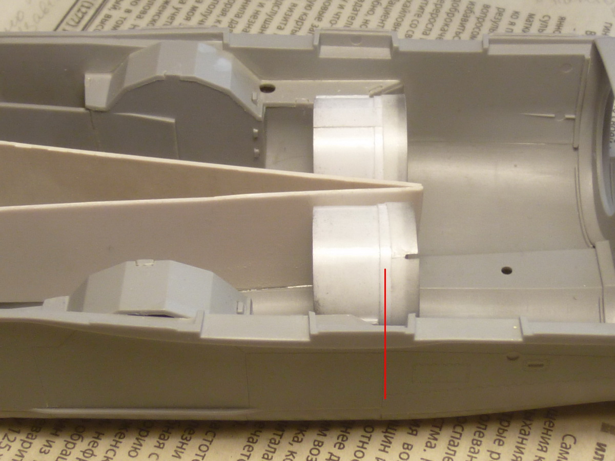

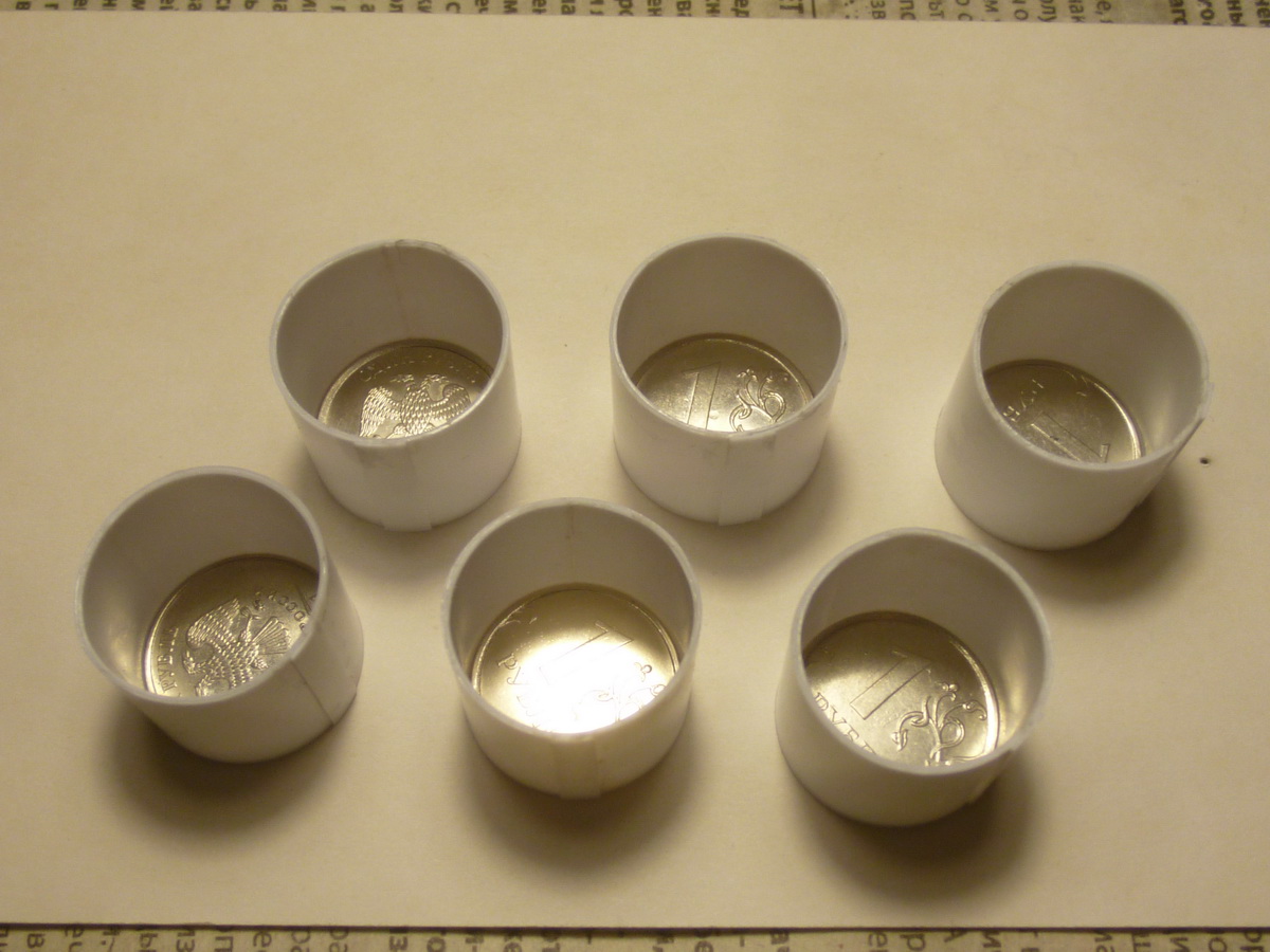

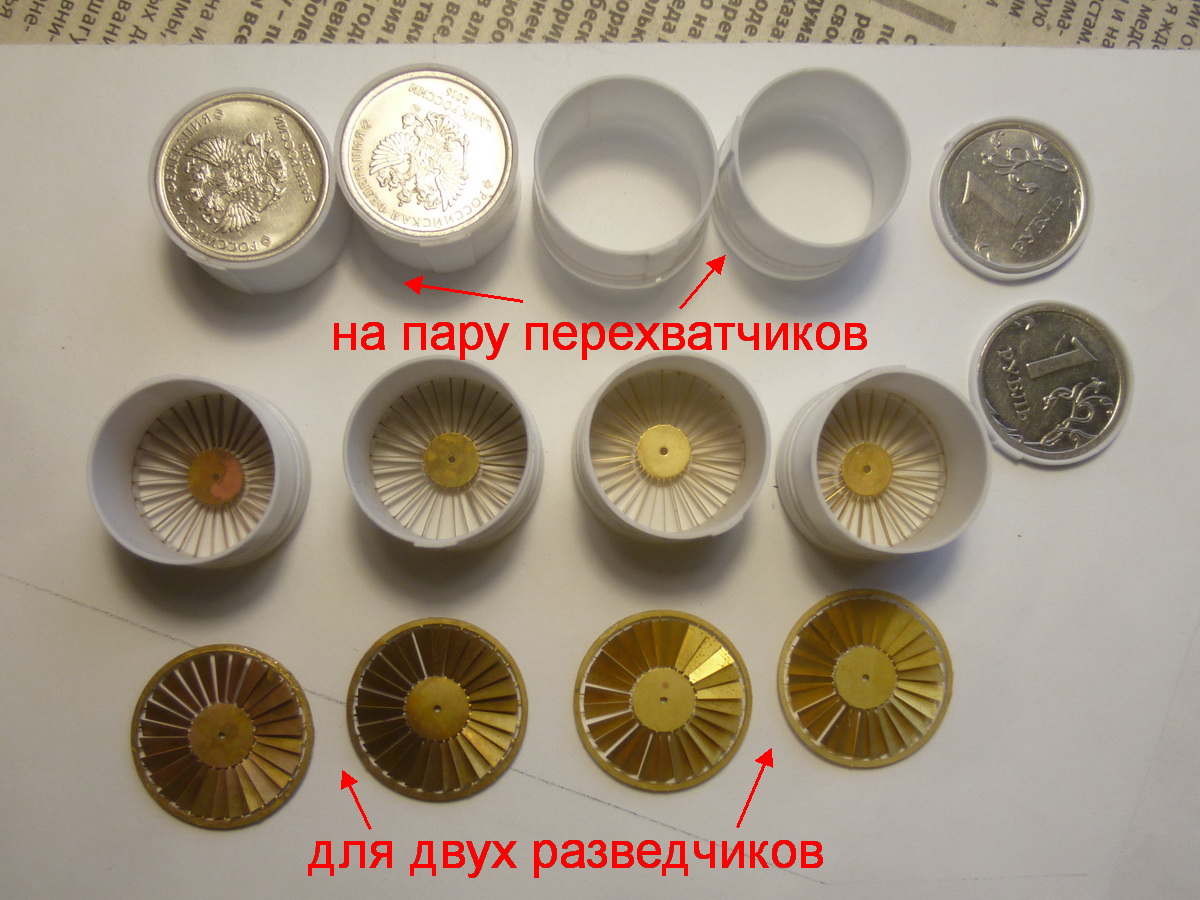

Склеил сегодня заготовки для круглых частей каналов ВЗ перед ВНА и вклеил внутренние стенки каналов, предварительно подогнав шаблон по месту. Сразу и на второй, только там пока не вклеены ниши шасси, требующие доработки.
http://upforme.ru/uploads/0014/f6/ef/4/t32511.jpg   http://upforme.ru/uploads/0014/f6/ef/4/t40313.jpg
83

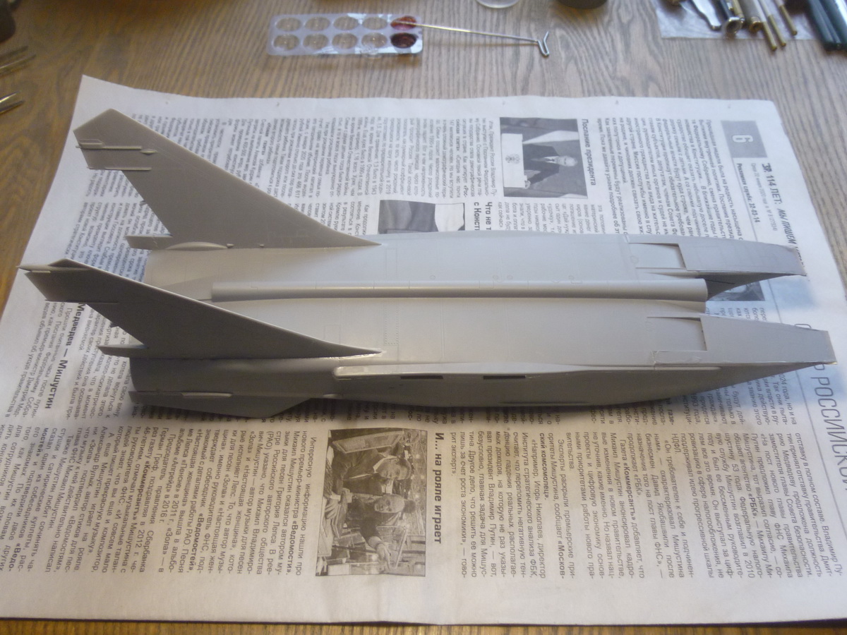

Среда, четверг, пятница "вылетели" из моделизма по причине приезда знакомого и необходимости находится на работе, но вот вчера немного позанимался. Склеил лопатки ВНА и КНД, обработал контуры под них, добавил заготовки для будущих перехватчиков.
http://upforme.ru/uploads/0014/f6/ef/4/t47575.jpg

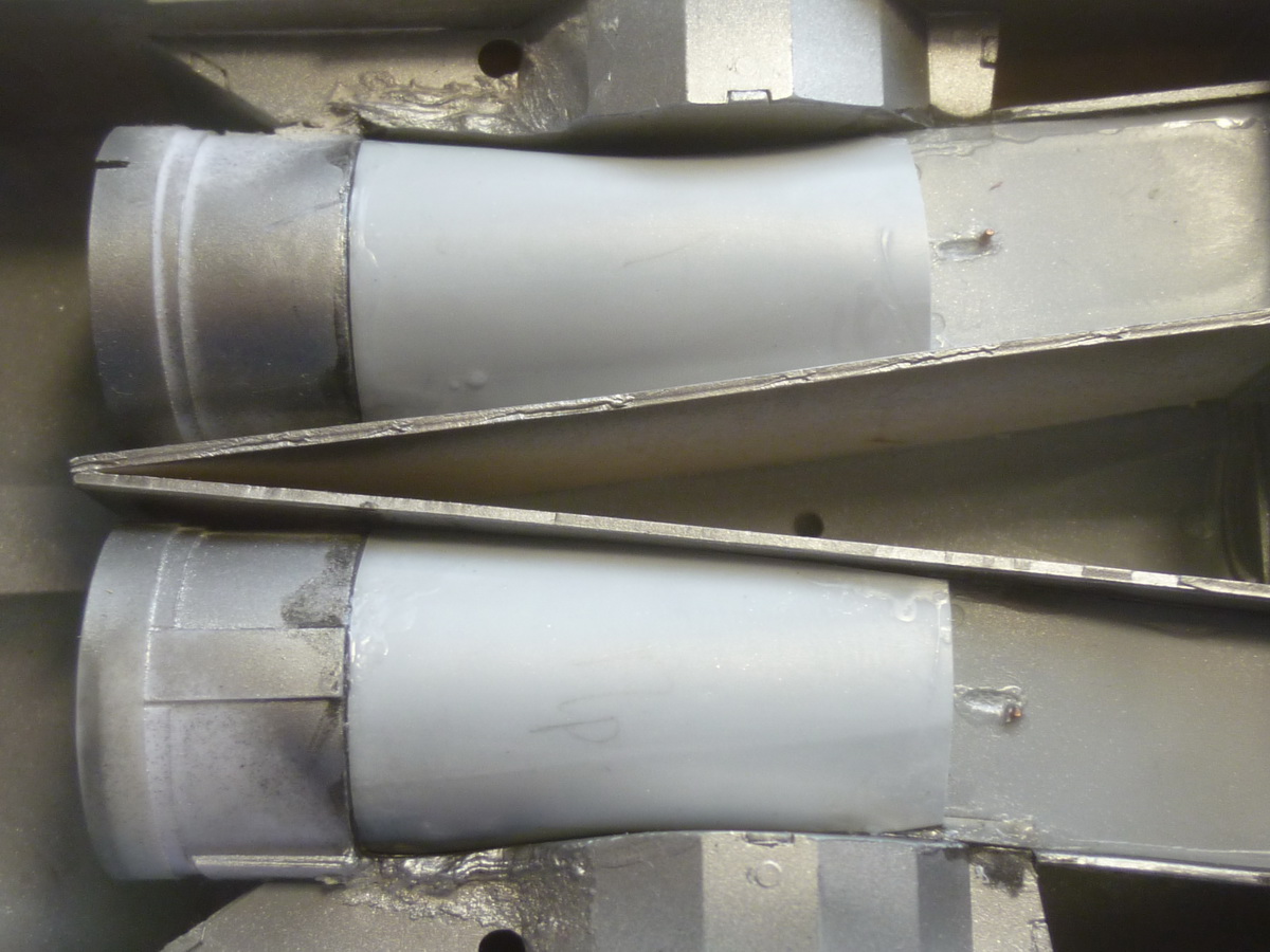

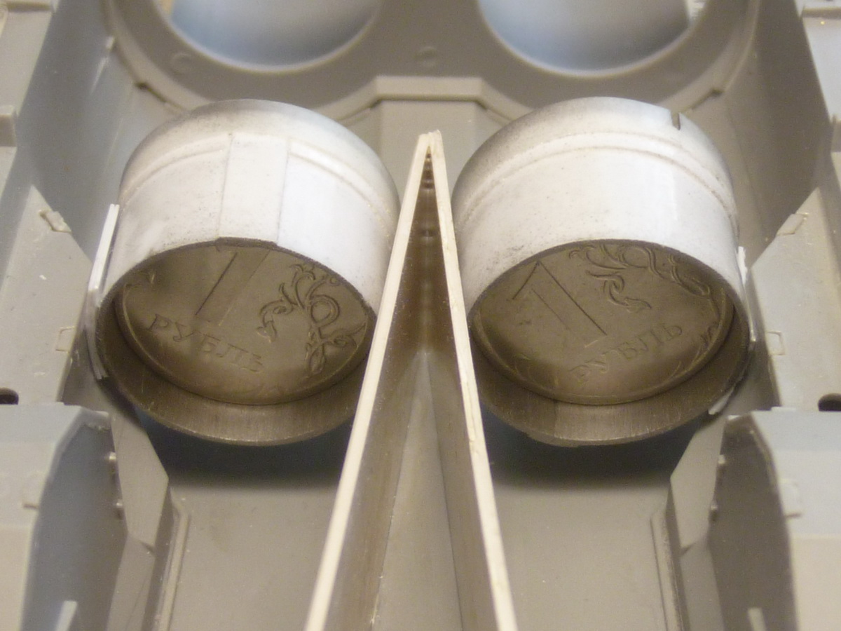

Покрасил внутреннюю часть контура и приклеил на своё место, монетки не вытаскивал, чтобы сохранить форму до окончательного высыхания. На "своём" не смогу этого сделать, пока не будут доработаны ниши шасси.
http://upforme.ru/uploads/0014/f6/ef/4/t36478.jpg   http://upforme.ru/uploads/0014/f6/ef/4/t35414.jpg

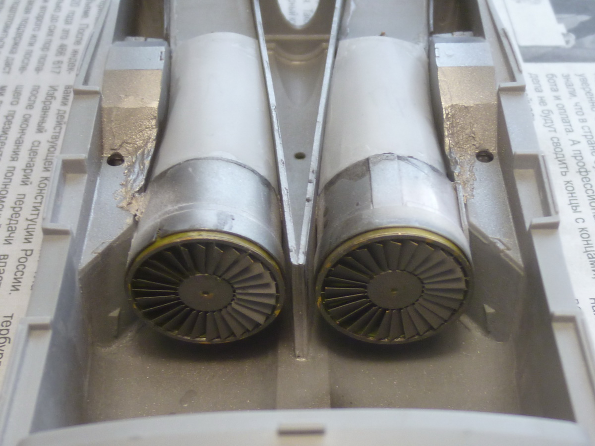

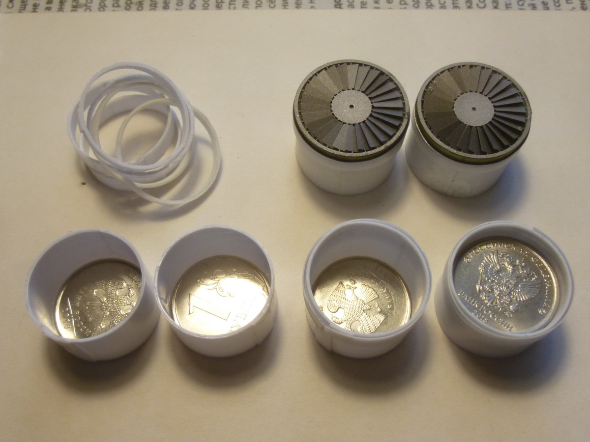

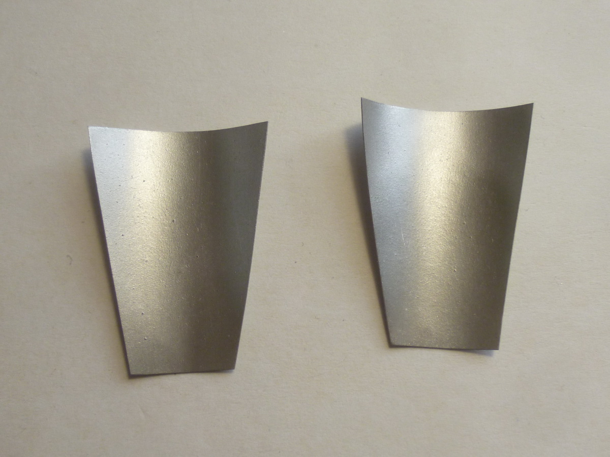

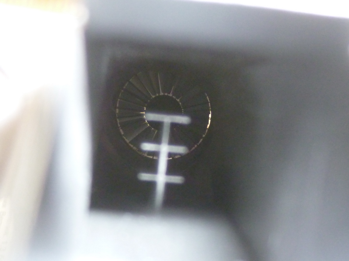

Пока идёт "муторный" процесс формирования каналов ВЗ двигателей доделал и сами лопатки. Сейчас все силы брошу на заказной - себе буду потом делать и показывать на скале, там как раз открылся годовой ГБ "Красные звёзды - 5".
http://upforme.ru/uploads/0014/f6/ef/4/t58513.jpg   http://upforme.ru/uploads/0014/f6/ef/4/t43418.jpg
http://upforme.ru/uploads/0014/f6/ef/4/t31582.jpg   http://upforme.ru/uploads/0014/f6/ef/4/t16733.jpg

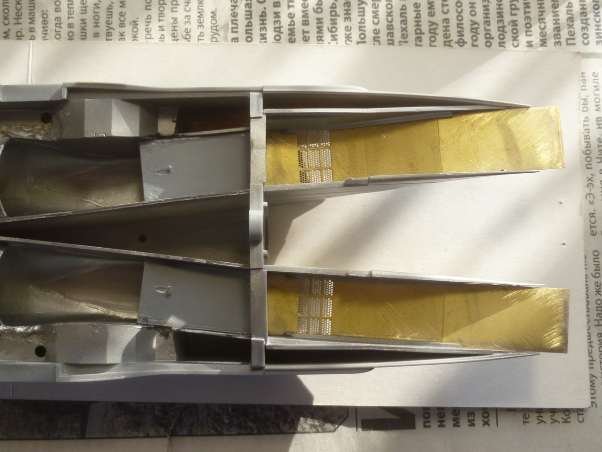

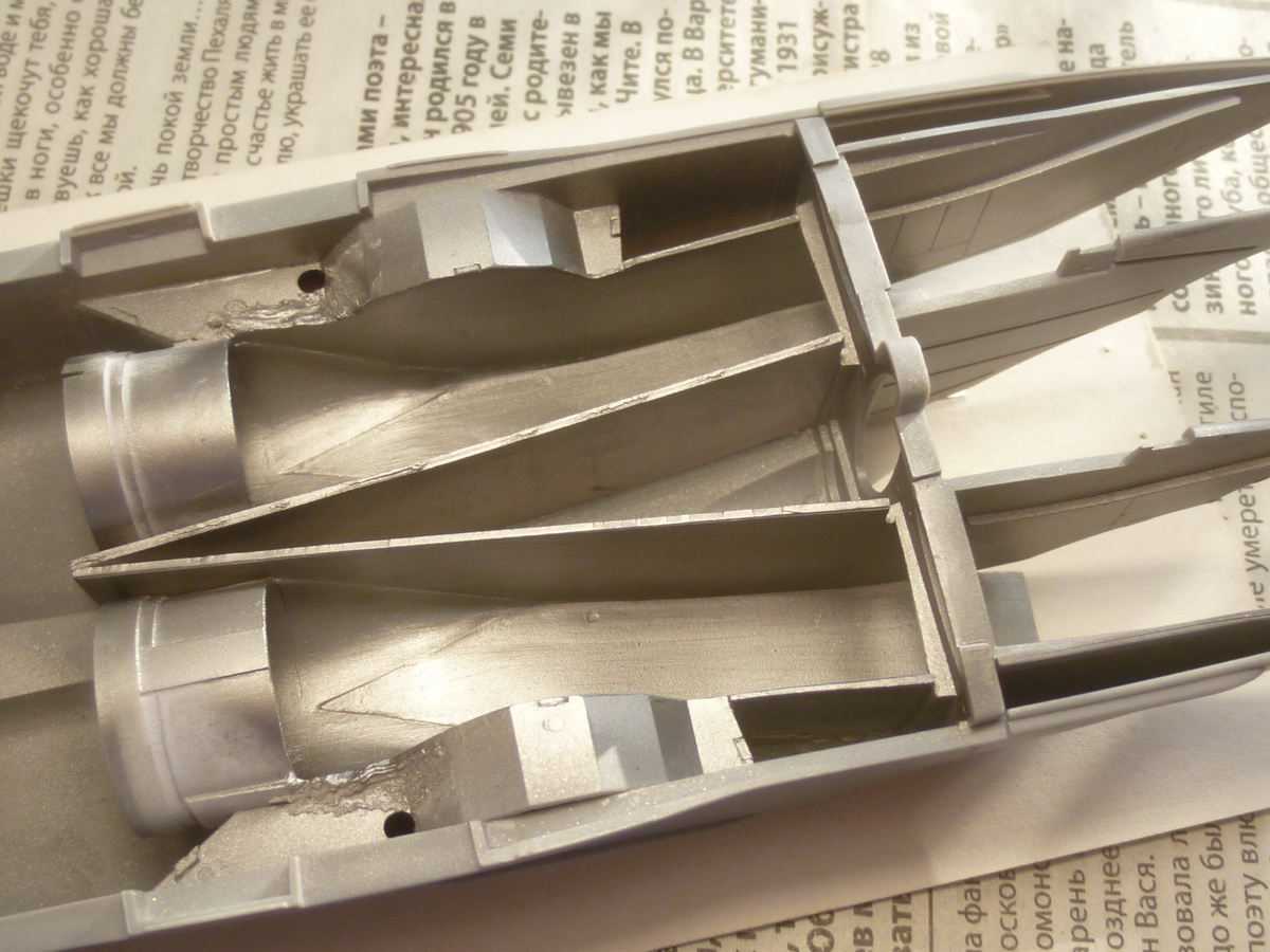

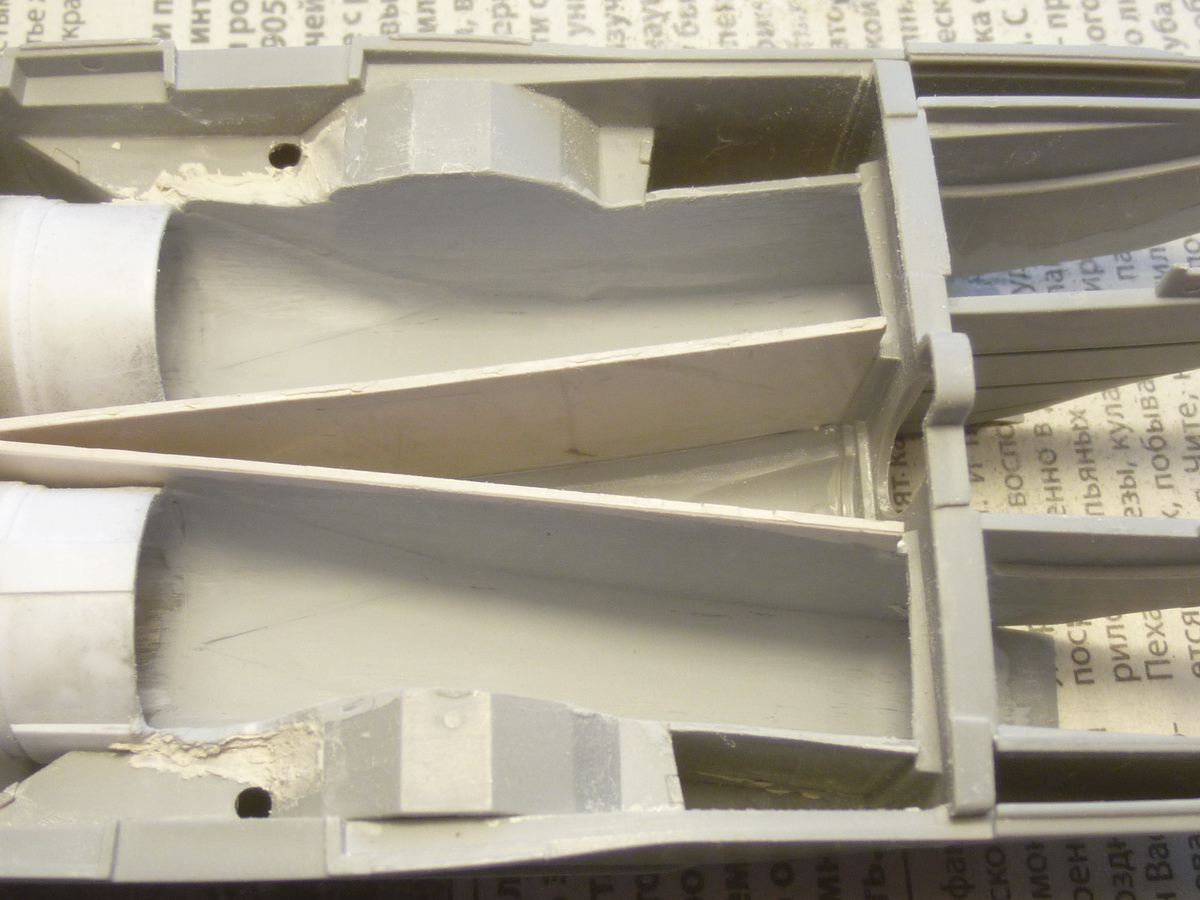

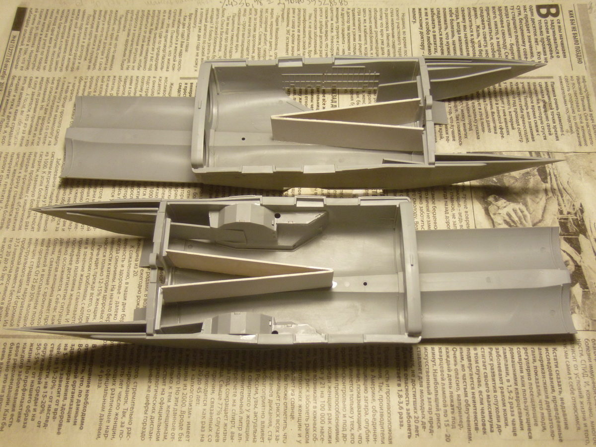

Процесс формирования каналов ВЗ двигателей закончен!
Для нижней стенки были взяты обрезанные подвижные клинья из набора, ведь вместо них пойдут травлёные. Слегка распрямил их, переходы к круглому сечению сделаны как на настоящем самолёте - с помощью треугольных косынок. После вышкуривания и шпаклевания прошёлся автомобильным грунтом прямо кистью, после чистовой обработки задул стальным.
http://upforme.ru/uploads/0014/f6/ef/4/t39704.jpg   http://upforme.ru/uploads/0014/f6/ef/4/t91448.jpg
http://upforme.ru/uploads/0014/f6/ef/4/t78072.jpg   http://upforme.ru/uploads/0014/f6/ef/4/t52446.jpg

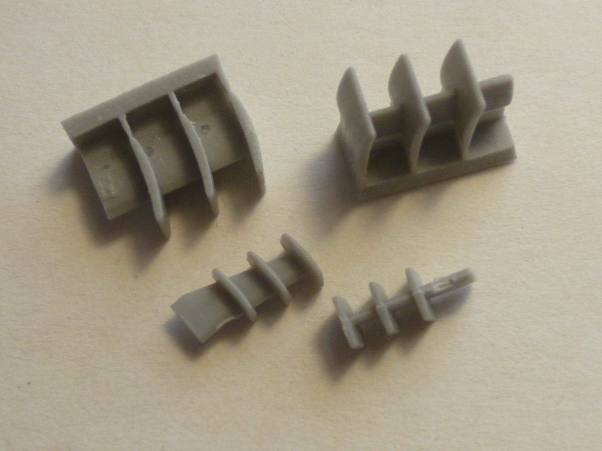

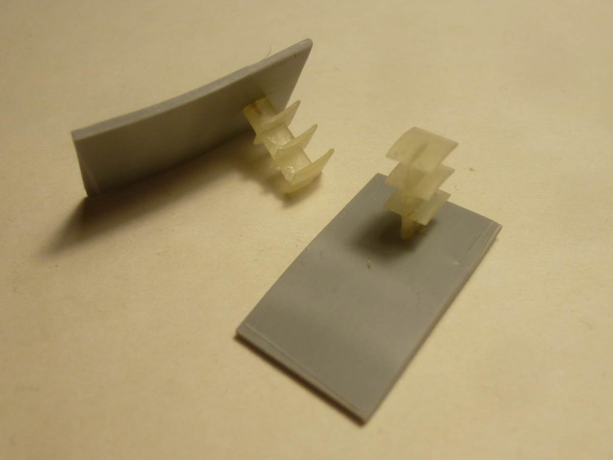

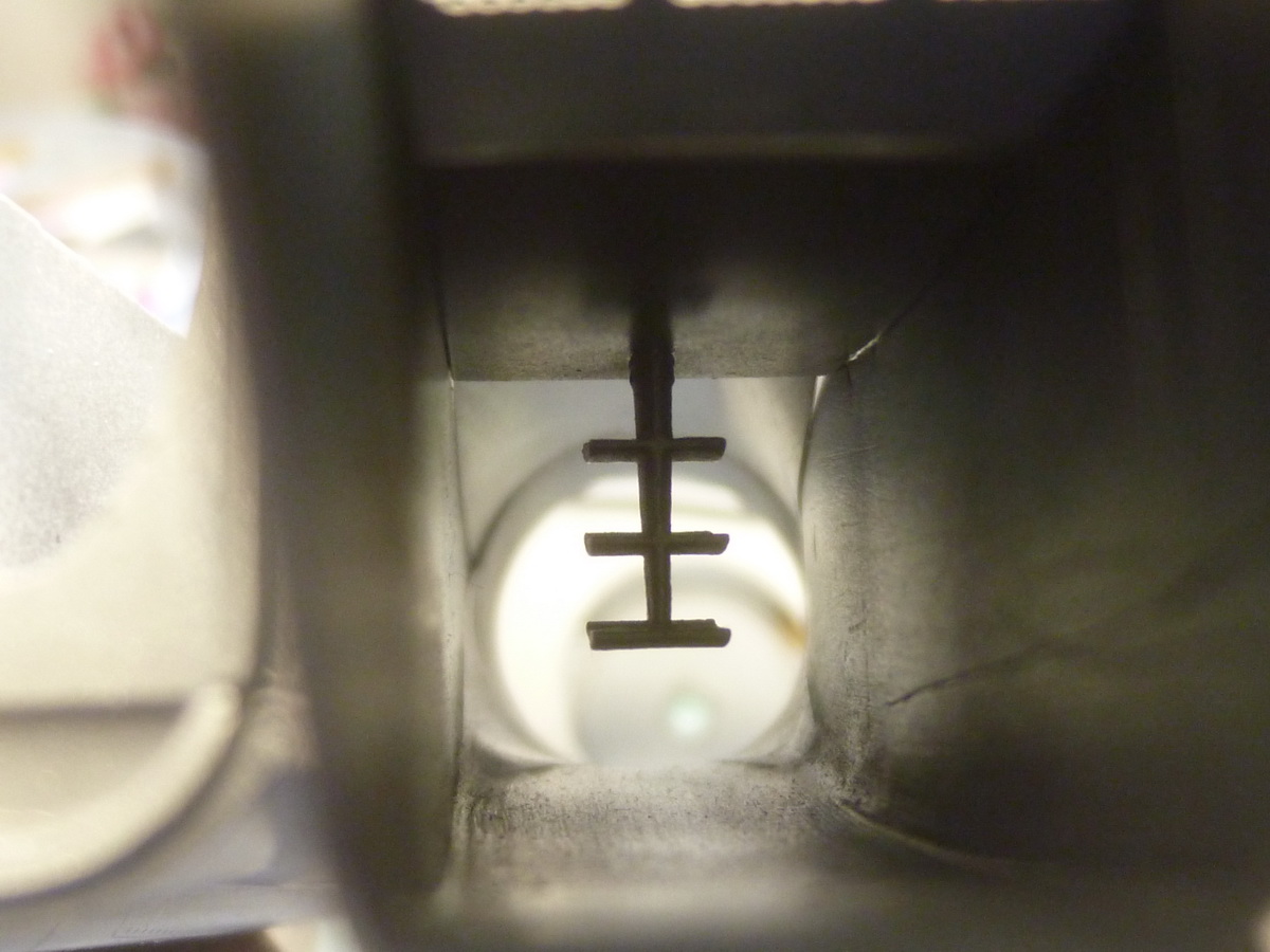

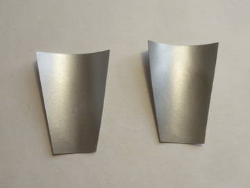

Спрямители воздушного потока в наборе маловаты по размеру. Я снял несколько копий с изделия хохляцкой армори и приклеил пару обработанных на слегка изогнутые створки задней части клина.
http://upforme.ru/uploads/0014/f6/ef/4/t58049.jpg   http://upforme.ru/uploads/0014/f6/ef/4/t28183.jpg
http://upforme.ru/uploads/0014/f6/ef/4/t74261.jpg   http://upforme.ru/uploads/0014/f6/ef/4/t85784.jpg

Да. уж... :cool:  :cool:  :cool:  И сколько же всего  "сусликов" спрячется в этих норках? o.O  :huh:  :dontknow:

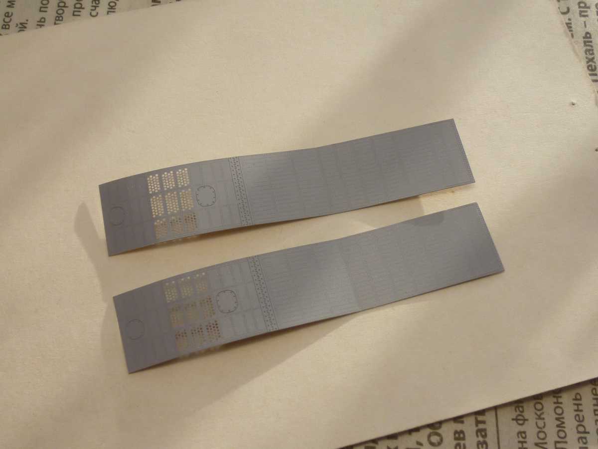

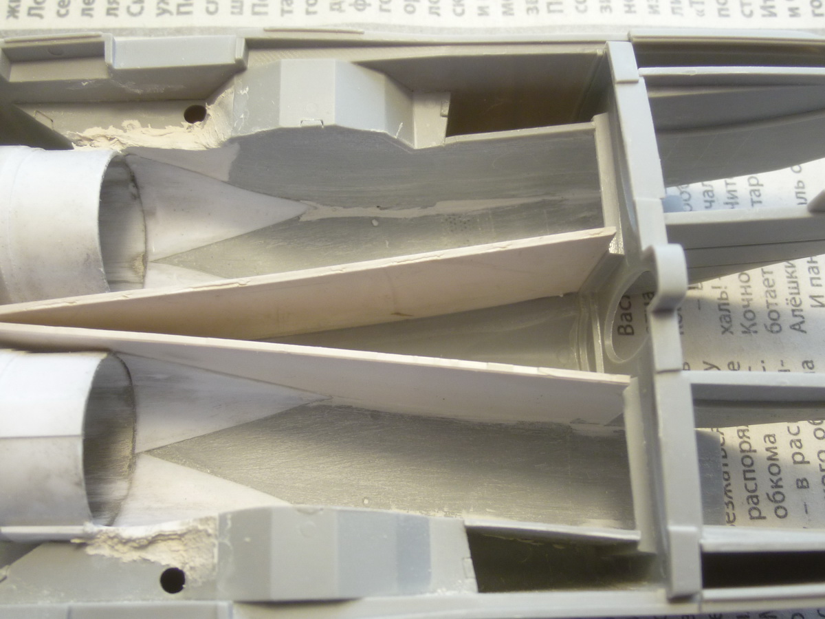

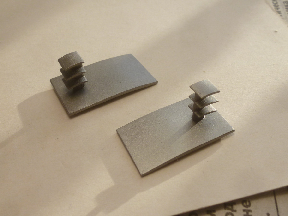

Травлёные пластины покрасил в слегка осветлённый базовый серый и вклеил их на своё место - до установки верхней части ВЗ. Потом вклеил задние части клина и вырезал по шаблону верхние полукруглые стенки каналов ВЗ. Покрасил их и приклеил на своё место, после чего установил лопатки движков на место.
http://upforme.ru/uploads/0014/f6/ef/4/t23530.jpg   http://upforme.ru/uploads/0014/f6/ef/4/t22228.jpg
http://upforme.ru/uploads/0014/f6/ef/4/t15420.jpg   http://upforme.ru/uploads/0014/f6/ef/4/t56931.jpg
http://upforme.ru/uploads/0014/f6/ef/4/t88247.jpg   http://upforme.ru/uploads/0014/f6/ef/4/t72001.jpg
http://upforme.ru/uploads/0014/f6/ef/4/t52156.jpg   http://upforme.ru/uploads/0014/f6/ef/4/t72789.jpg

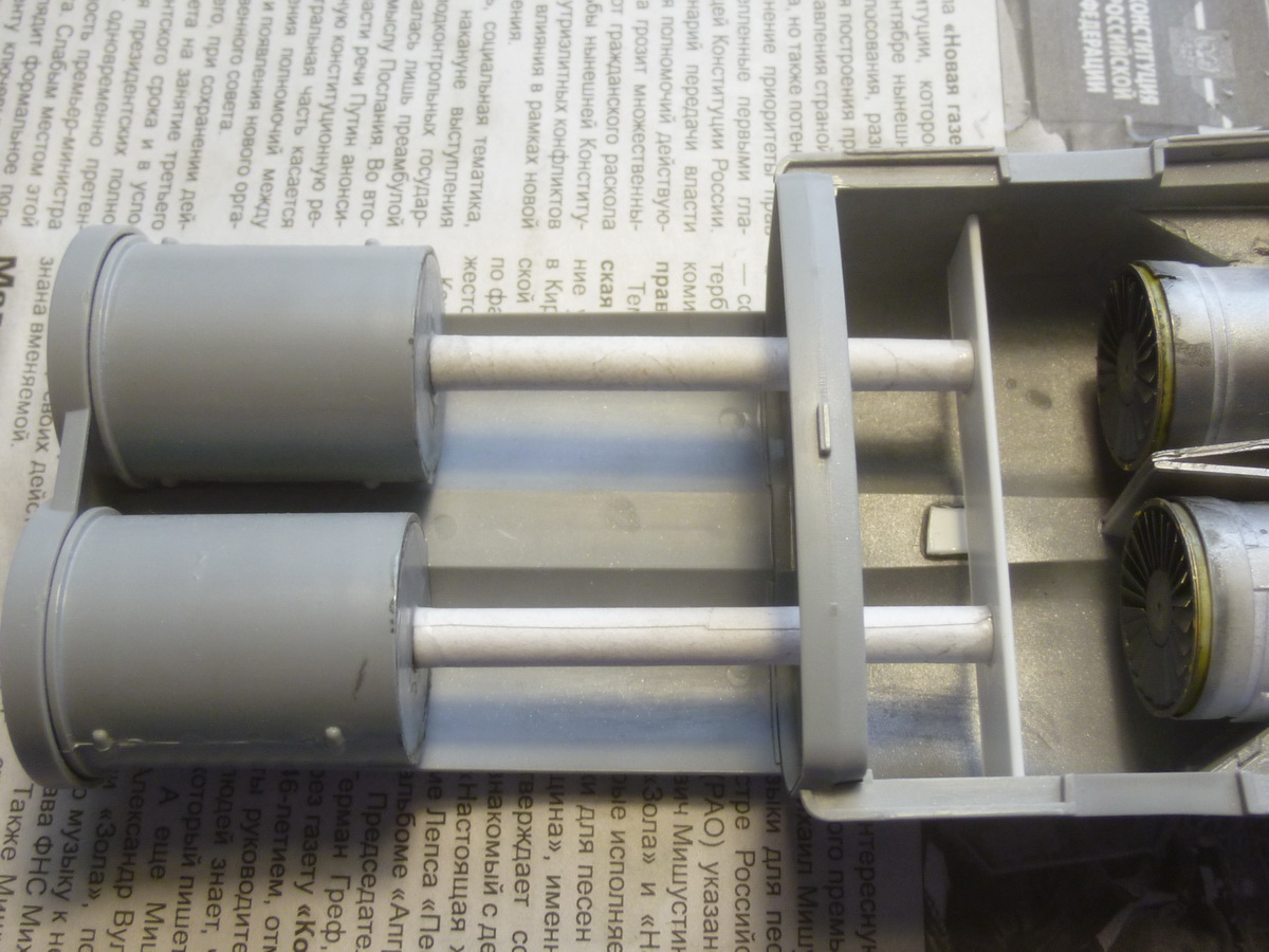

Затем приклеил скрученные из бумаги и пропитанные ПВА трубочки под стержни, зафиксировав их на суперклей одним концом на входе в форкамеру, вторым на поперечную пластинку. Приклеил верхние части фюзеляжа - сегменты над каналами ВЗ и "спинку". Потом подточил чрезмерно толстые носики килей и приклеил их на свои места. Полученный "чемодан" отправился на батарею.
http://upforme.ru/uploads/0014/f6/ef/4/t86389.jpg   http://upforme.ru/uploads/0014/f6/ef/4/t43522.jpg
И делаются только самые видимые. :glasses: По уму в таких каналах надо и расшивку делать. :tired:

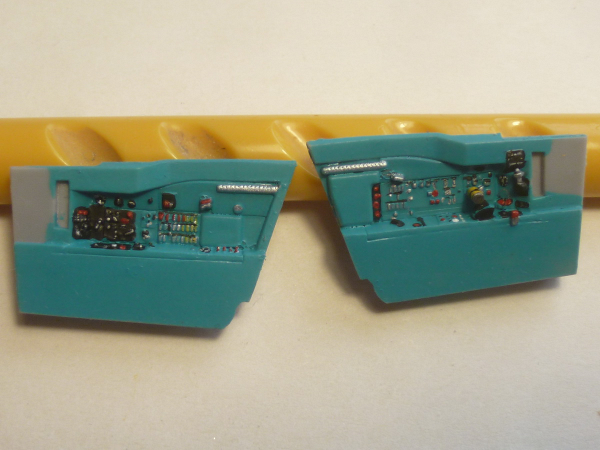

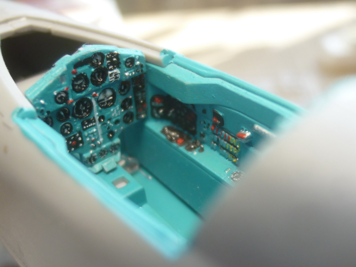

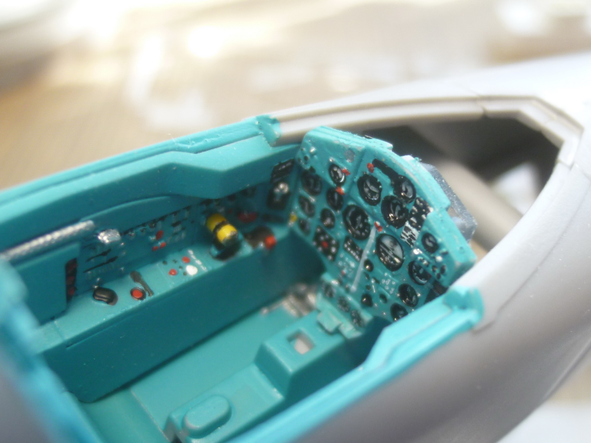

23-го с утра поработал над интерьером, а с обеда пошёл "вразнос" :D , да так, что и сегодня аукается. :tired:

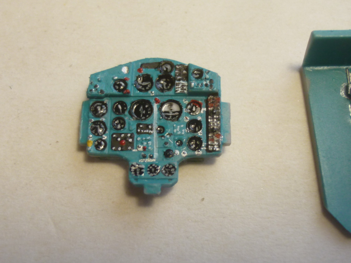

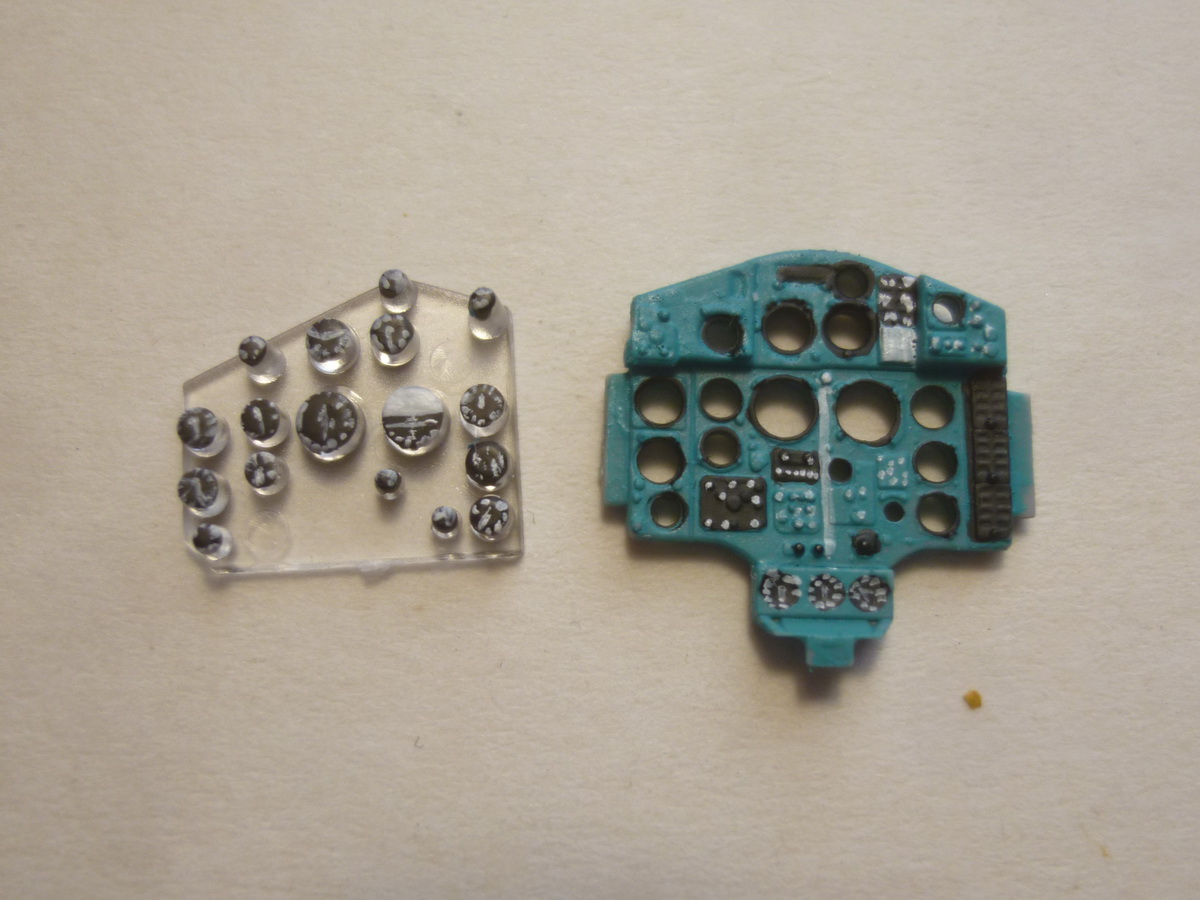

Вот что было сделано.
http://upforme.ru/uploads/0014/f6/ef/4/t12596.jpg   http://upforme.ru/uploads/0014/f6/ef/4/t80420.jpg
http://upforme.ru/uploads/0014/f6/ef/4/t23964.jpg
http://upforme.ru/uploads/0014/f6/ef/4/t56575.jpg   http://upforme.ru/uploads/0014/f6/ef/4/t14280.jpg
