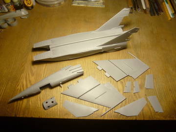

На прошлой неделе был "завал" на работе, а вот вчера я был свободен и весь день ковырялся с ним. Обработал детали планера, выводил многочисленные утяжины и стыки, замазанные суперклеем. Клапана отверстий продувки двигательных отсеков сделал более чёткими.
http://upforme.ru/uploads/0014/f6/ef/4/t47098.jpg   http://upforme.ru/uploads/0014/f6/ef/4/t60431.jpg

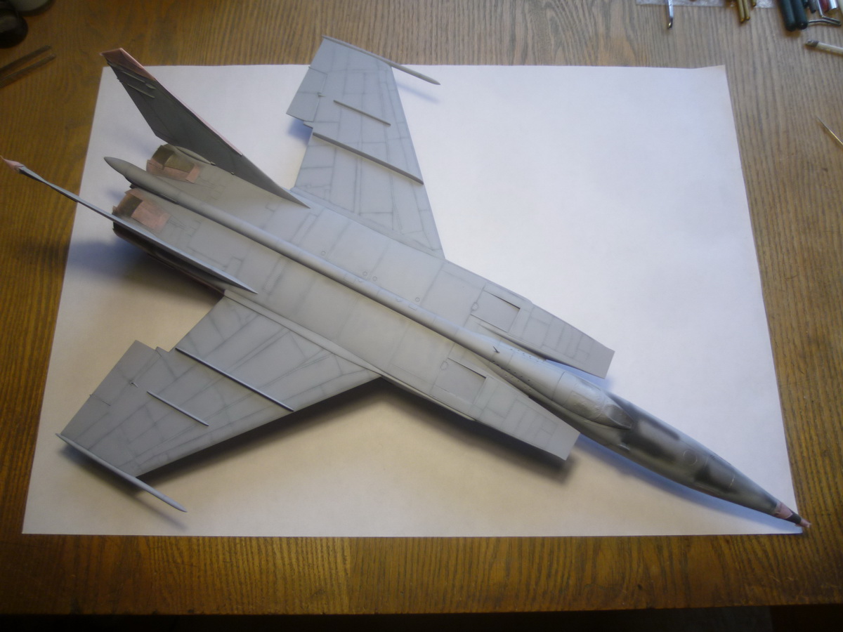

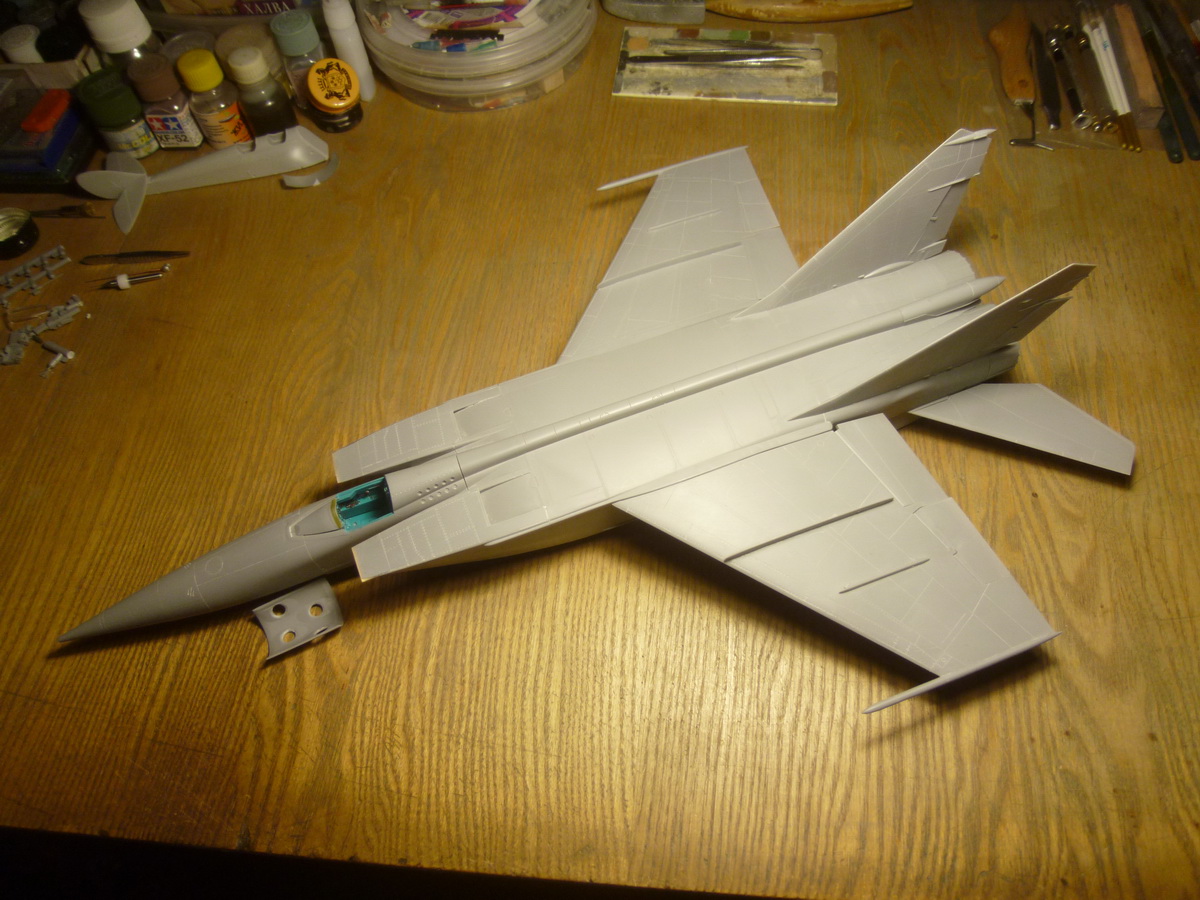

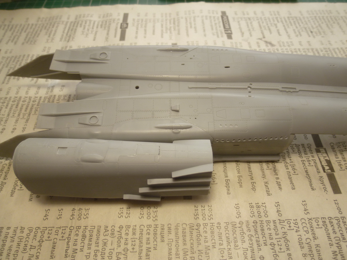

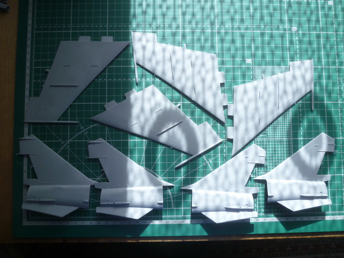

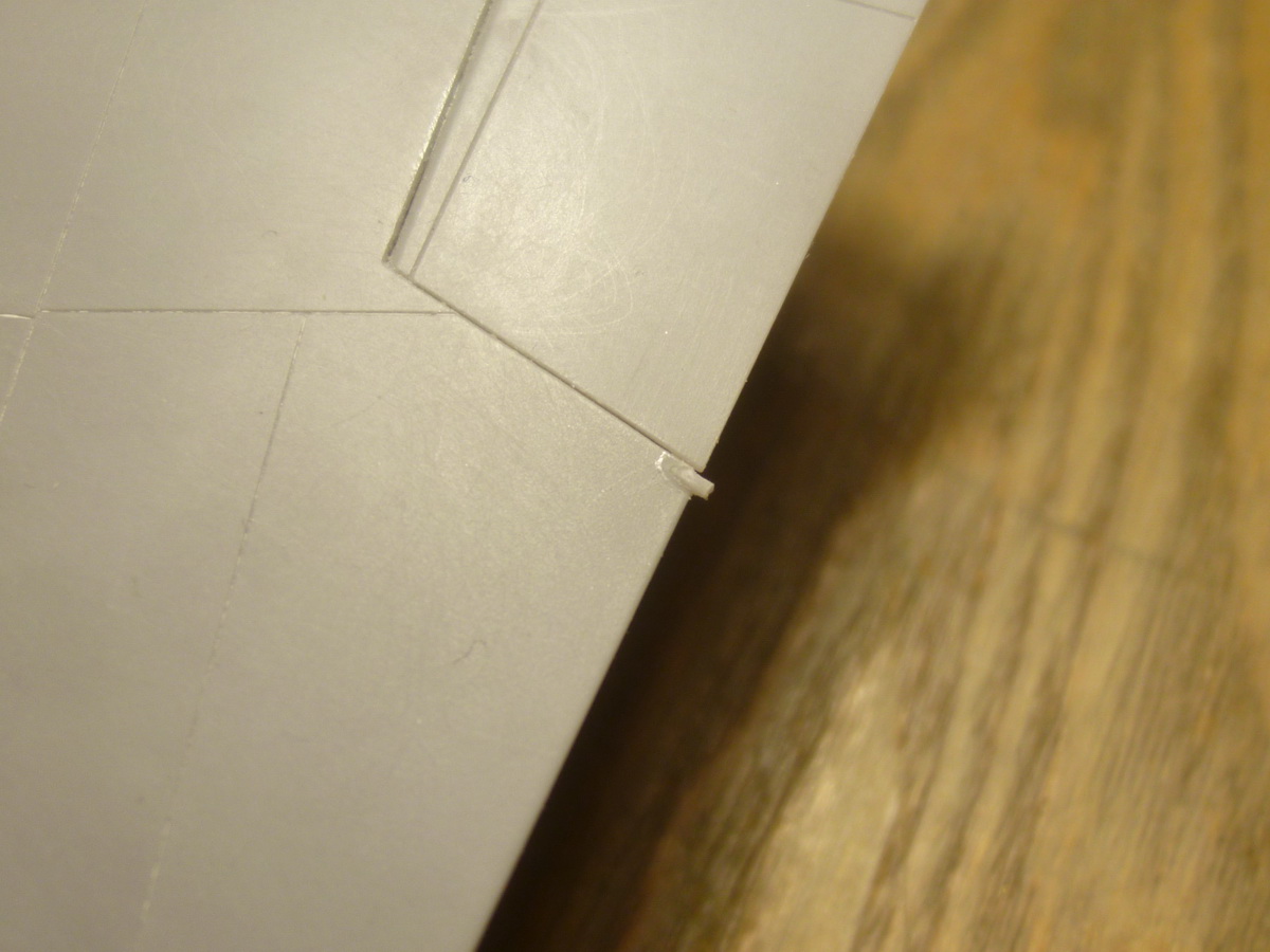

Произвёл сухую стыковку основных частей.
http://upforme.ru/uploads/0014/f6/ef/4/t56653.jpg   http://upforme.ru/uploads/0014/f6/ef/4/t83768.jpg

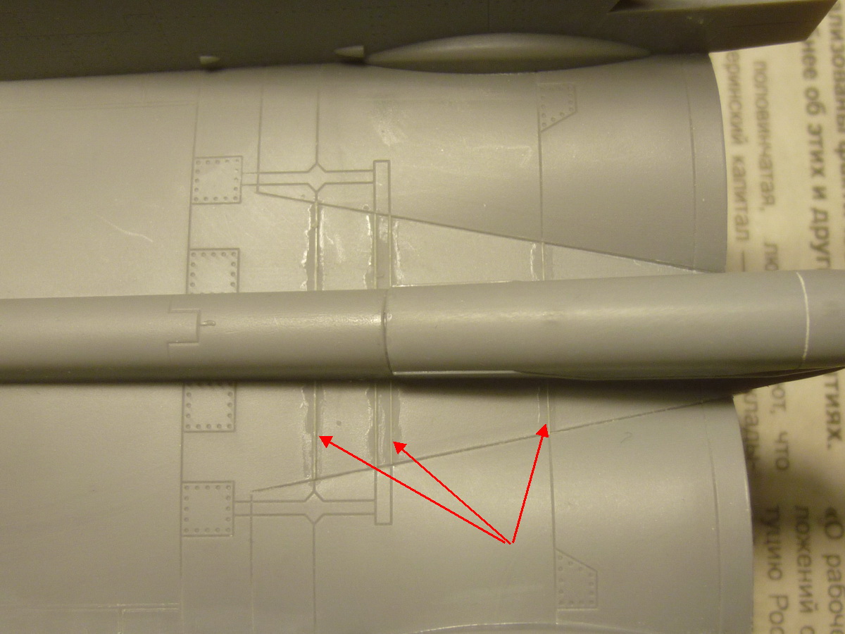

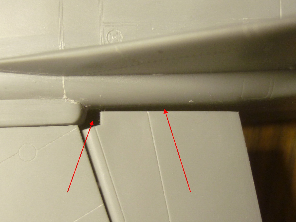

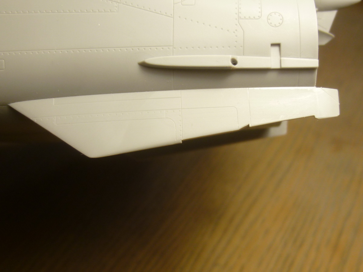

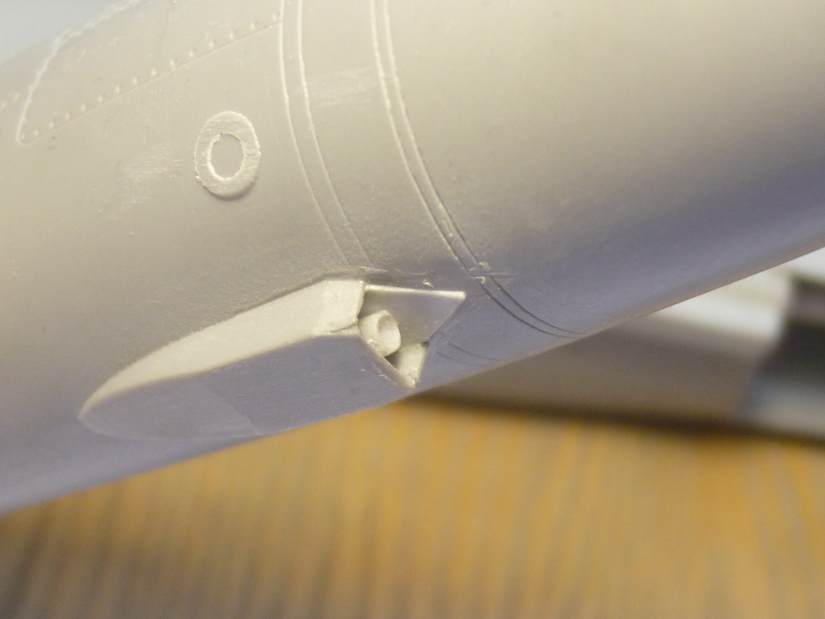

И неприятно был удивлён огромной щелью между закрылком и фюзелем.
http://upforme.ru/uploads/0014/f6/ef/4/t92431.jpg   http://upforme.ru/uploads/0014/f6/ef/4/t65492.jpg

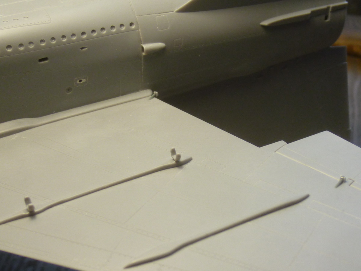

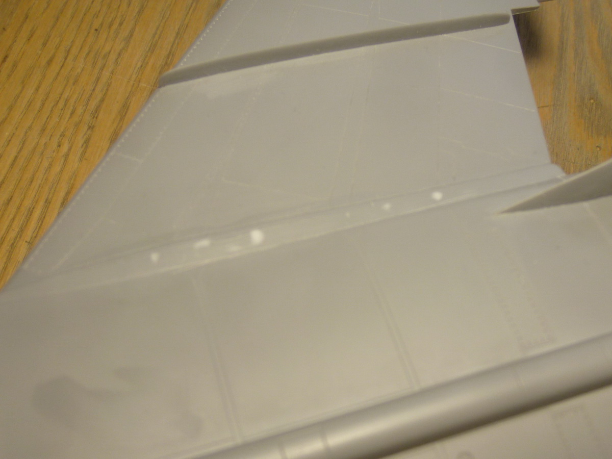

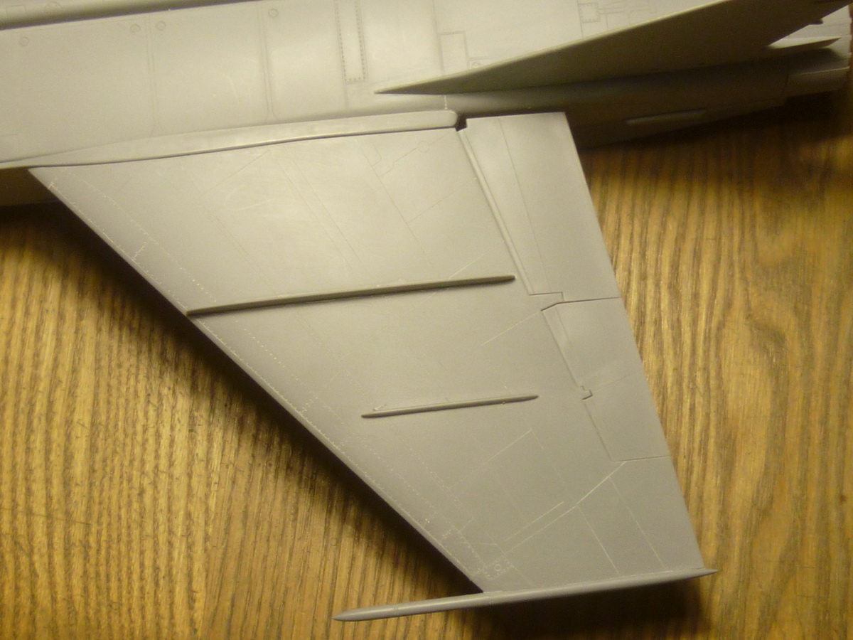

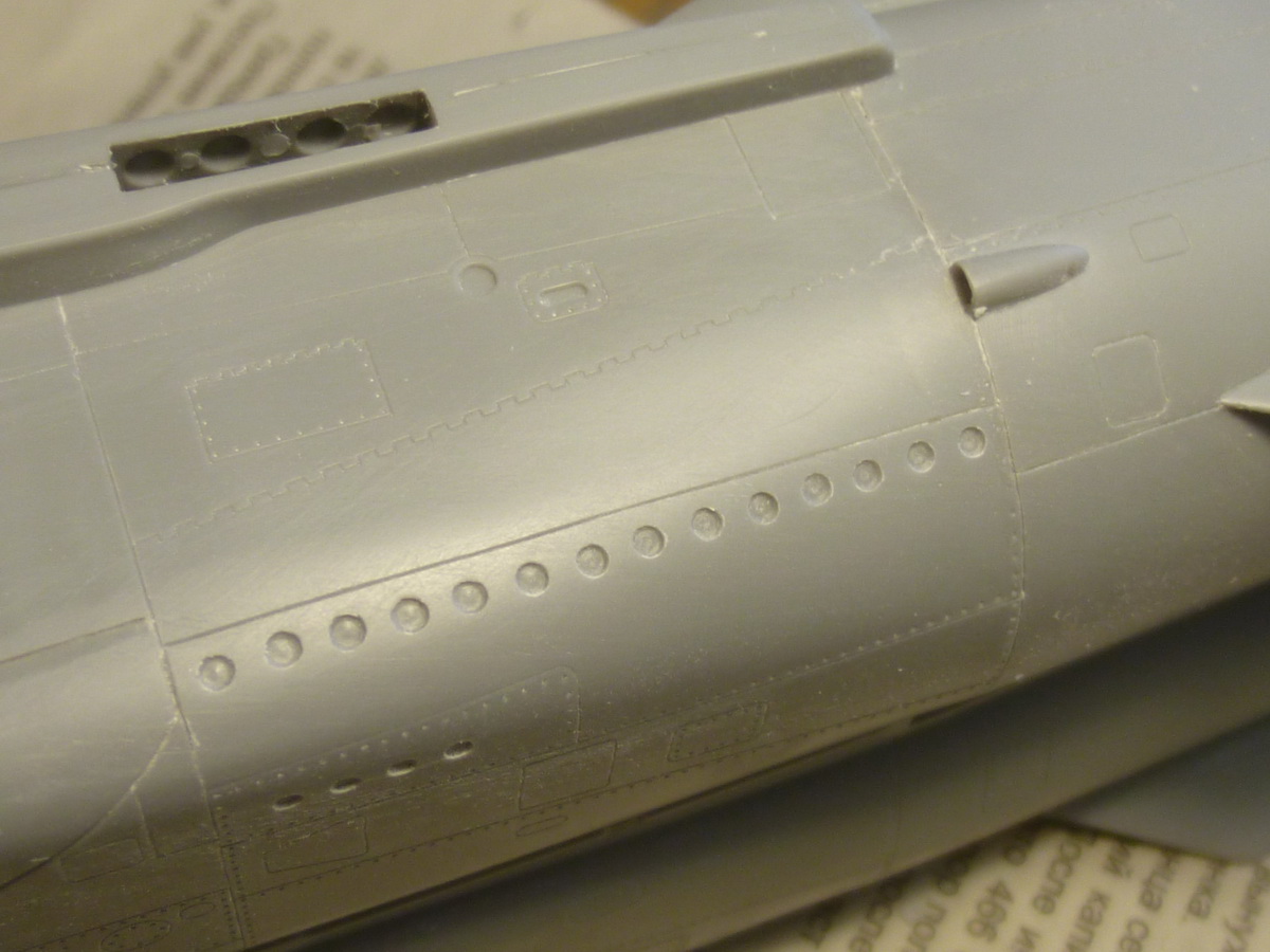

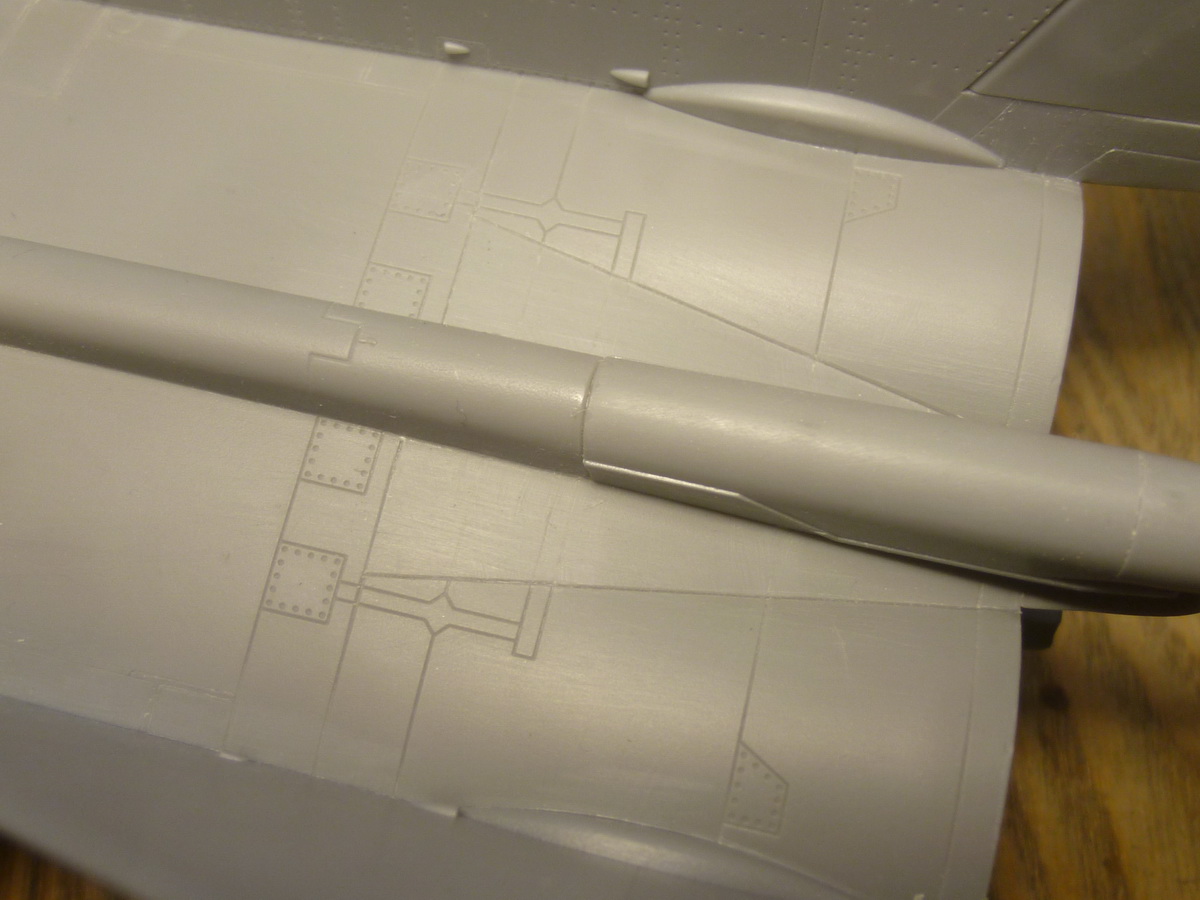

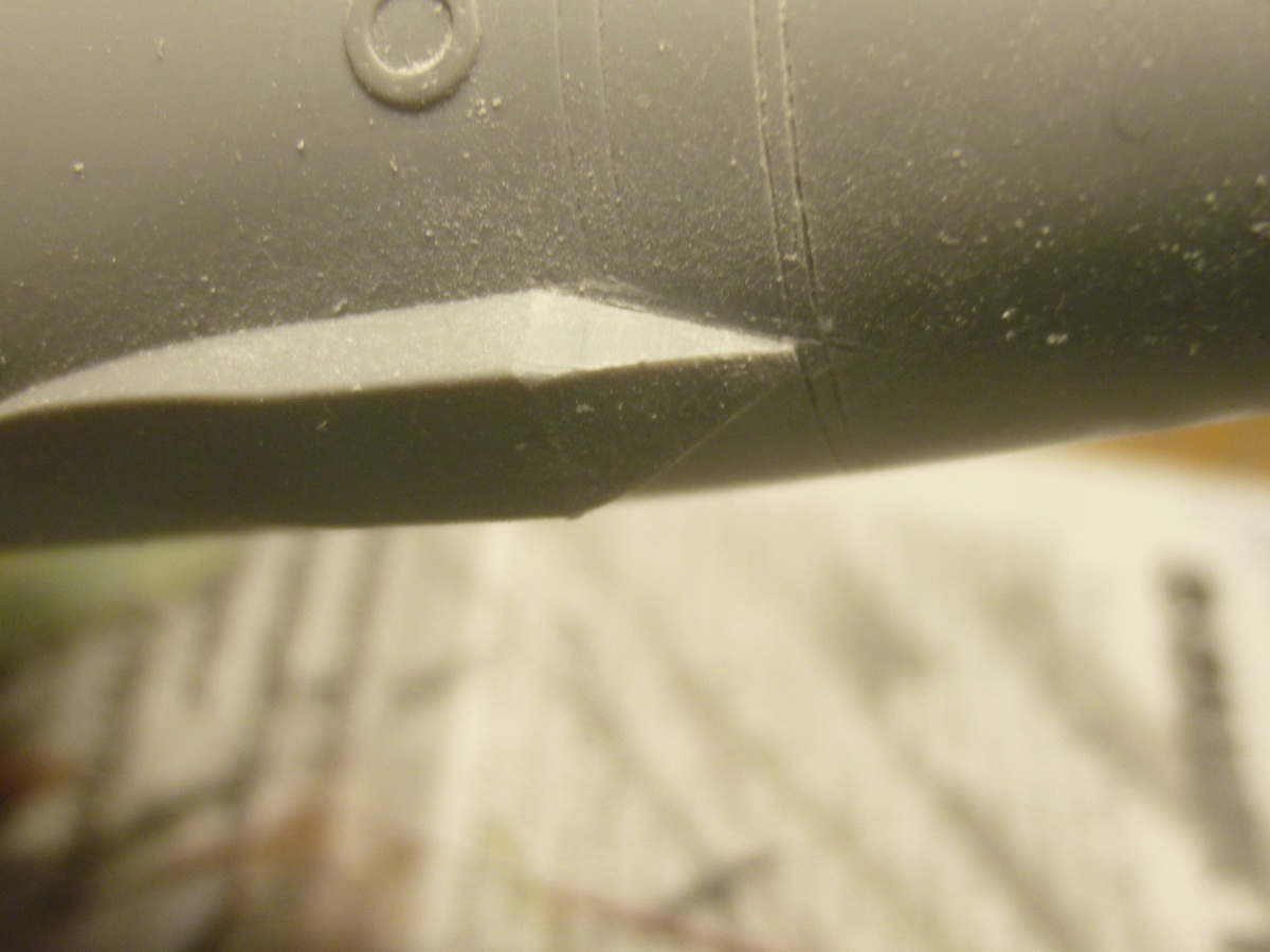

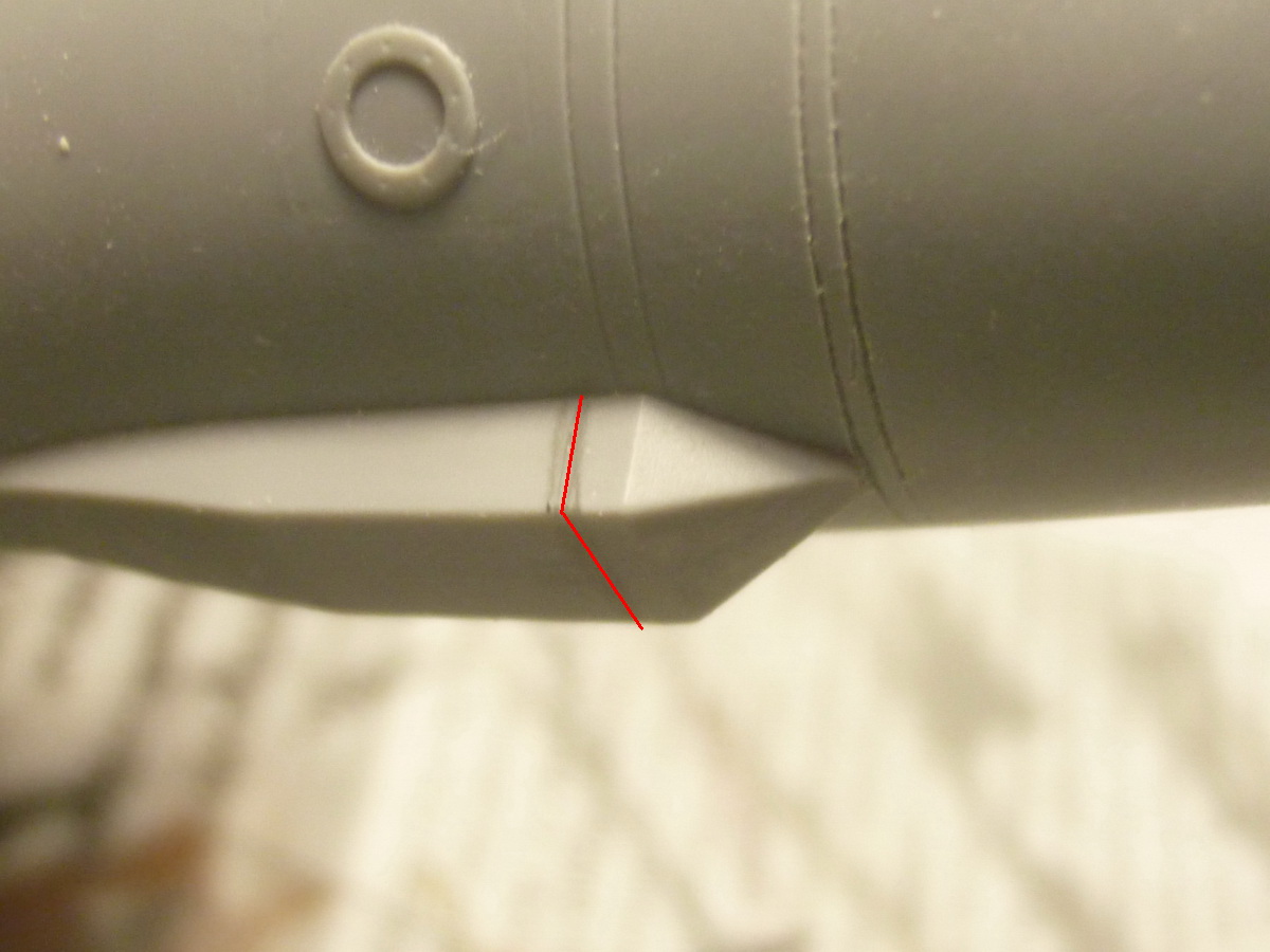

На тормозном щитке пришлось заделывать лишние линии расшивки.
http://upforme.ru/uploads/0014/f6/ef/4/t77264.jpg

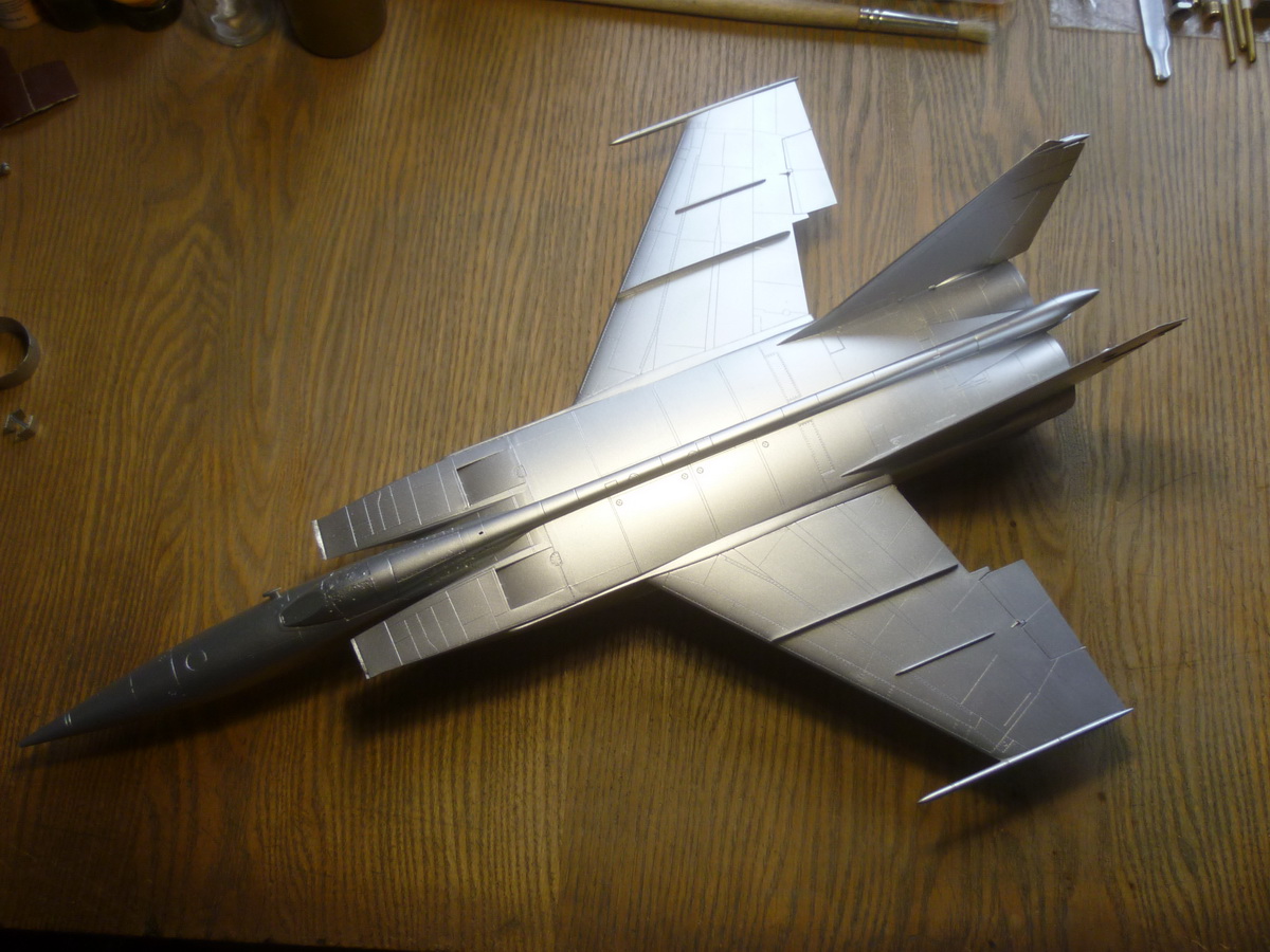

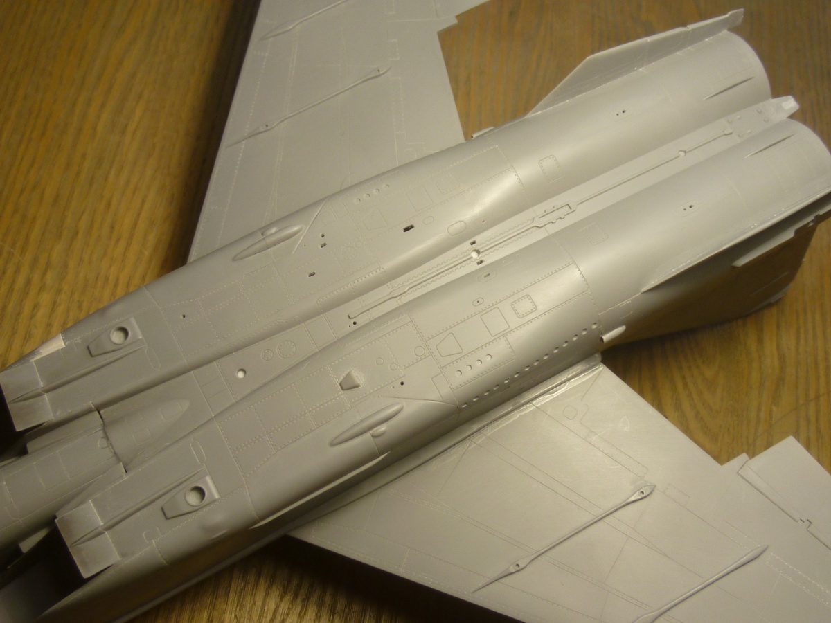

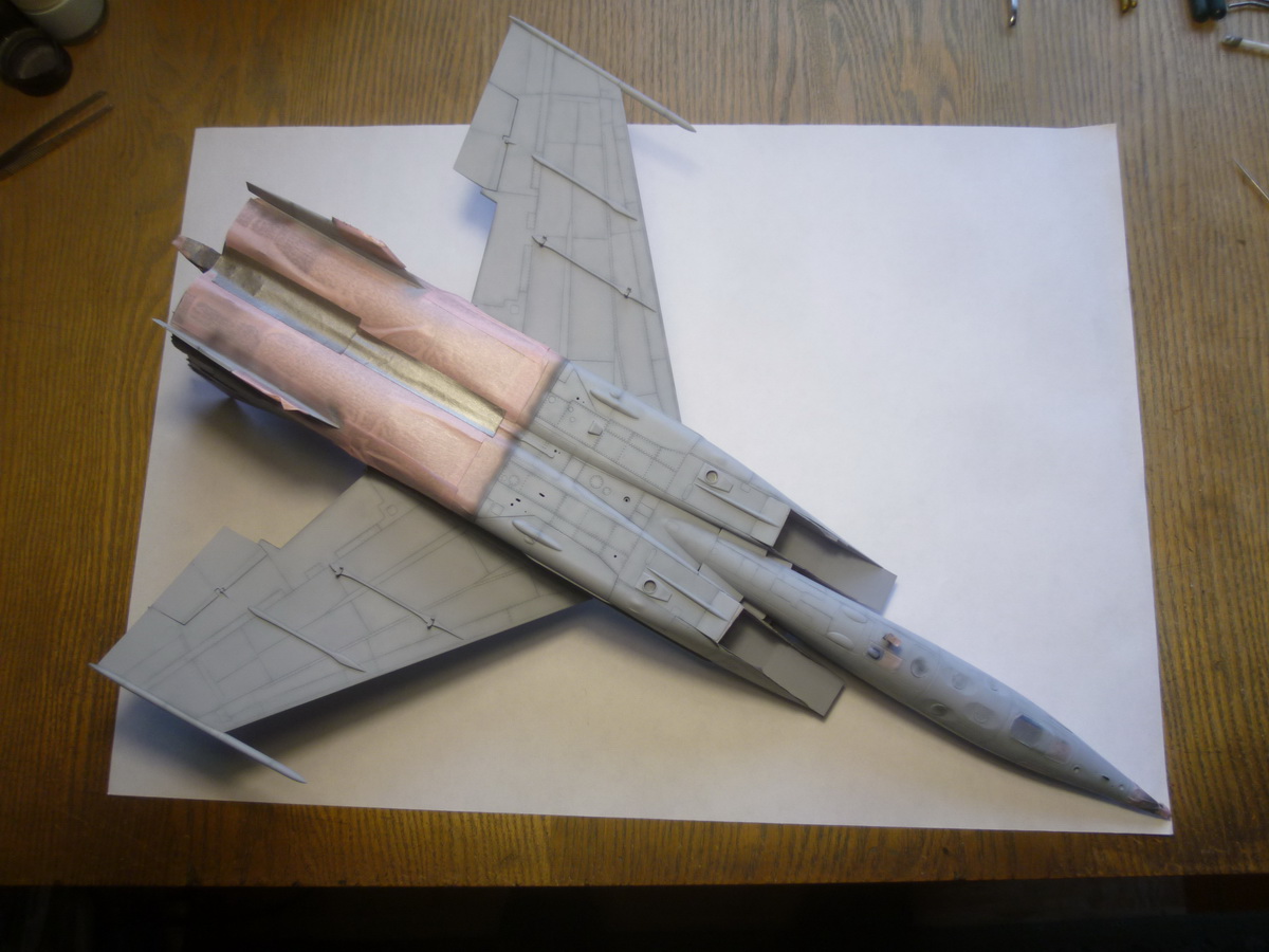

Приклеил носовую часть, консоли крыла, РН. Произвожу необходимые доработки, но только самые видимые - всё не переделаешь. :rolleyes:
http://upforme.ru/uploads/0014/f6/ef/4/t43041.jpg   http://upforme.ru/uploads/0014/f6/ef/4/t45107.jpg
http://upforme.ru/uploads/0014/f6/ef/4/t54257.jpg   http://upforme.ru/uploads/0014/f6/ef/4/t44891.jpg
http://upforme.ru/uploads/0014/f6/ef/4/t34673.jpg   http://upforme.ru/uploads/0014/f6/ef/4/t20840.jpg
http://upforme.ru/uploads/0014/f6/ef/4/t81735.jpg

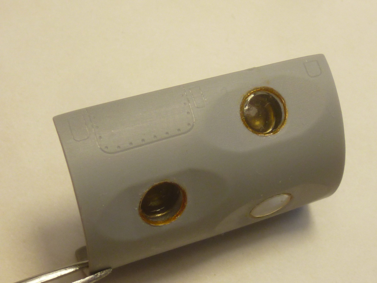

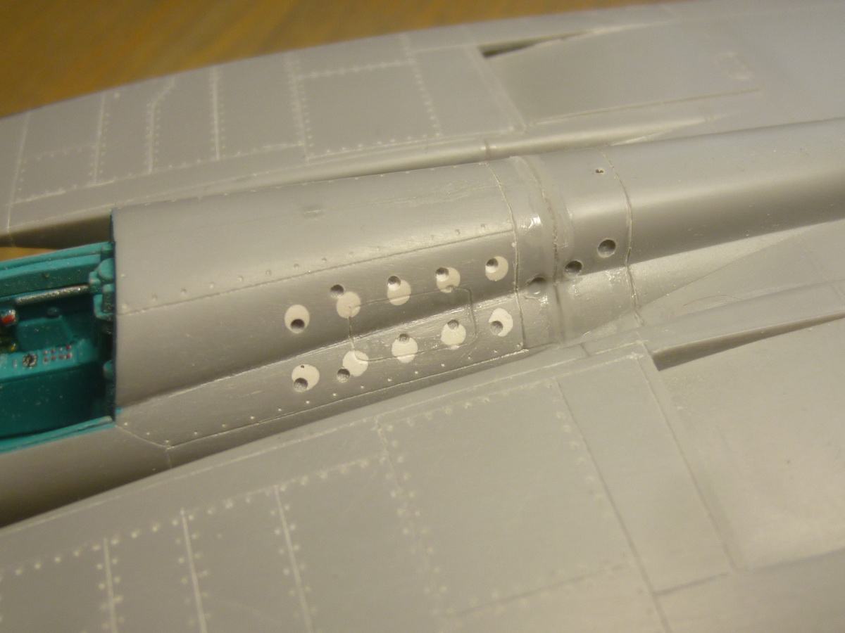

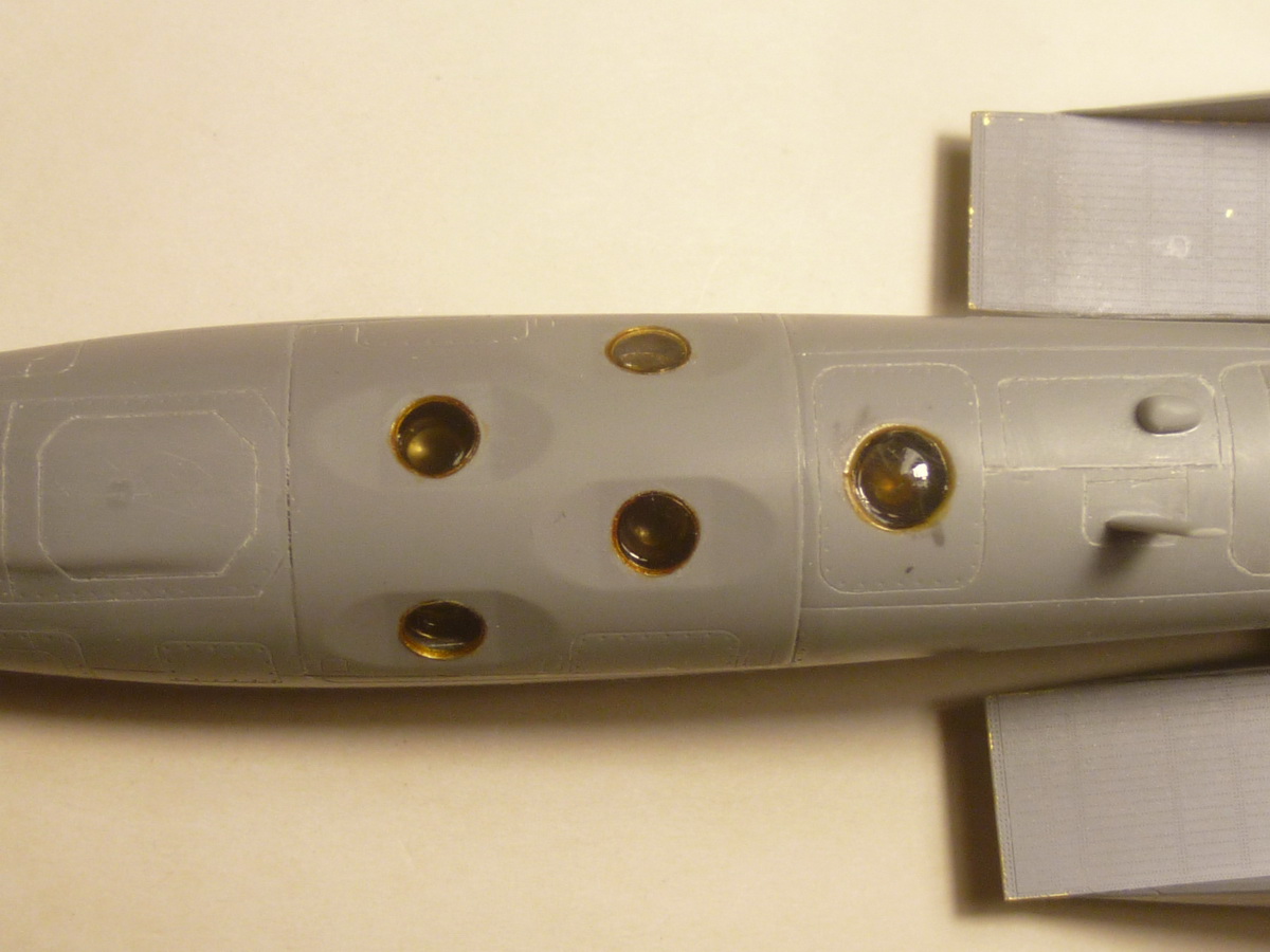

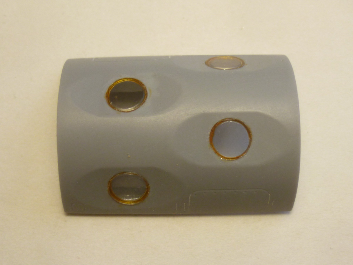

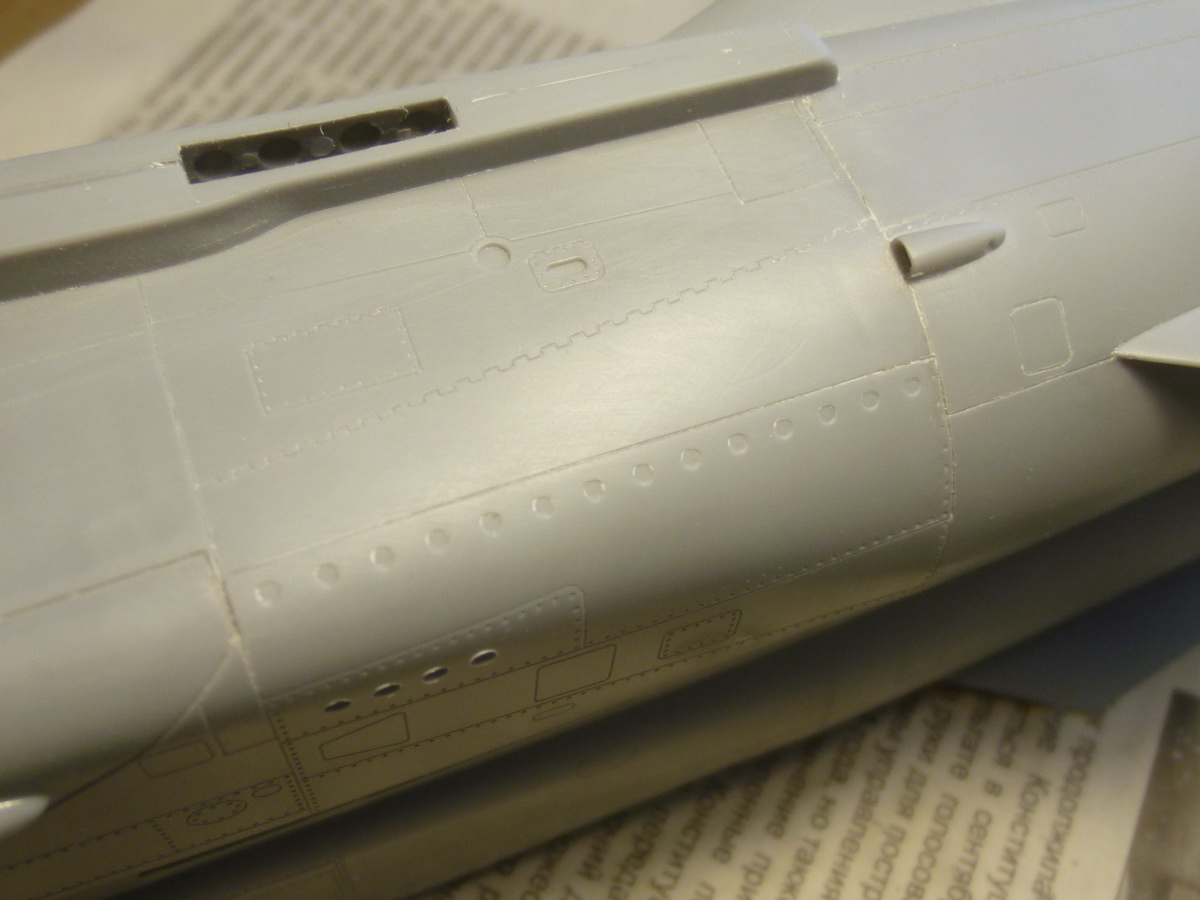

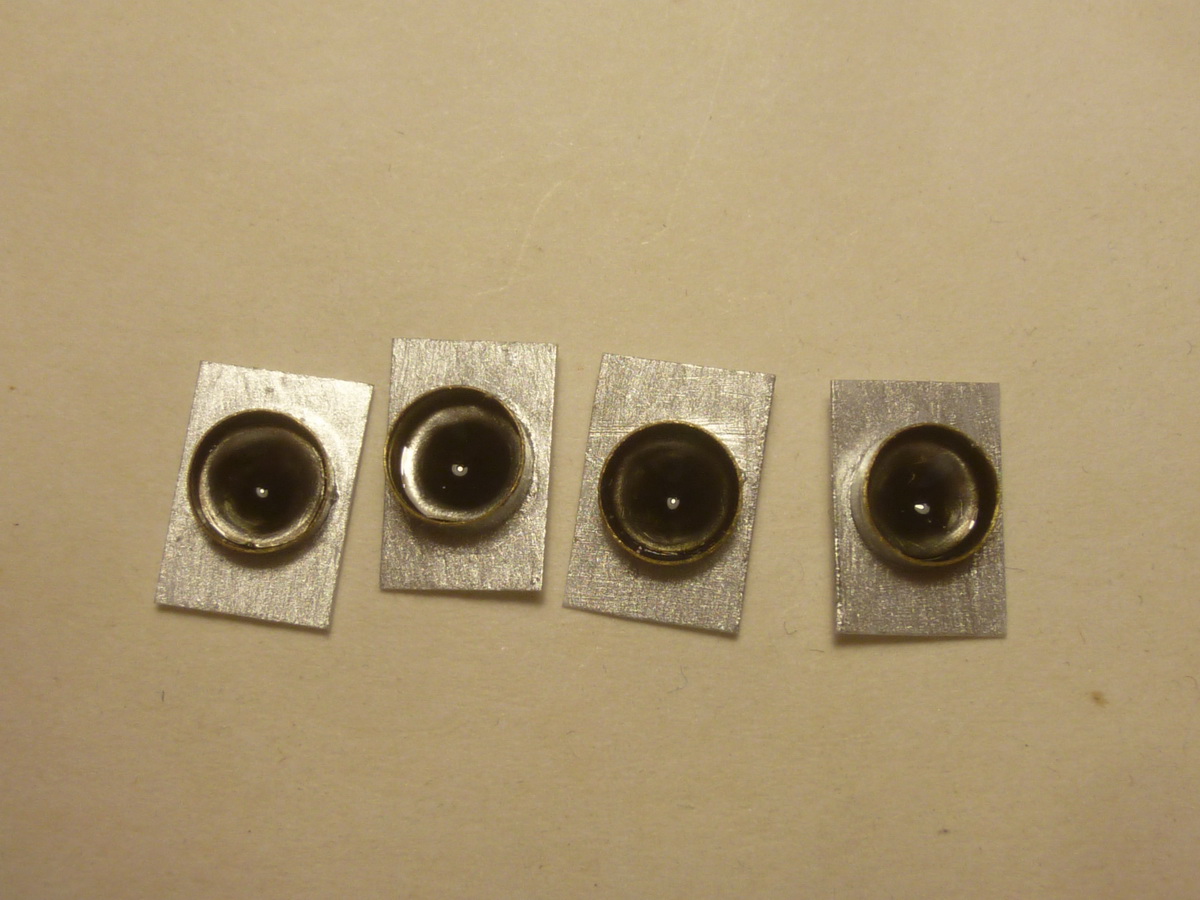

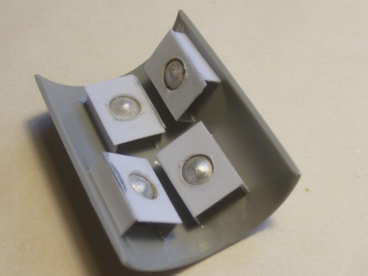

Несмотря на то, что вчера был праздник, урывками продолжал работу. Занимался фотоотсеком.
http://upforme.ru/uploads/0014/f6/ef/4/t59991.jpg   http://upforme.ru/uploads/0014/f6/ef/4/t29377.jpg
http://upforme.ru/uploads/0014/f6/ef/4/t11090.jpg   http://upforme.ru/uploads/0014/f6/ef/4/t99574.jpg
http://upforme.ru/uploads/0014/f6/ef/4/t67039.jpg   http://upforme.ru/uploads/0014/f6/ef/4/t61079.jpg
http://upforme.ru/uploads/0014/f6/ef/4/t98434.jpg   http://upforme.ru/uploads/0014/f6/ef/4/t59191.jpg

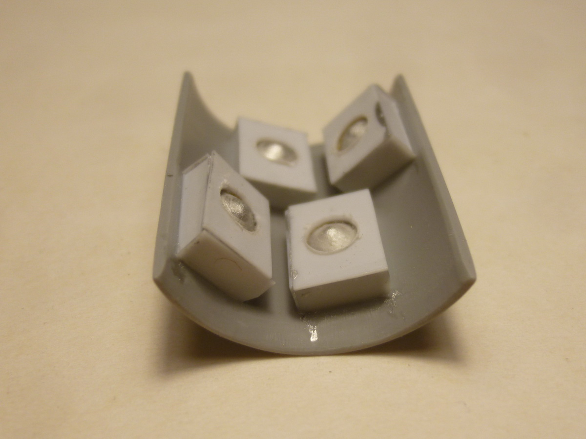

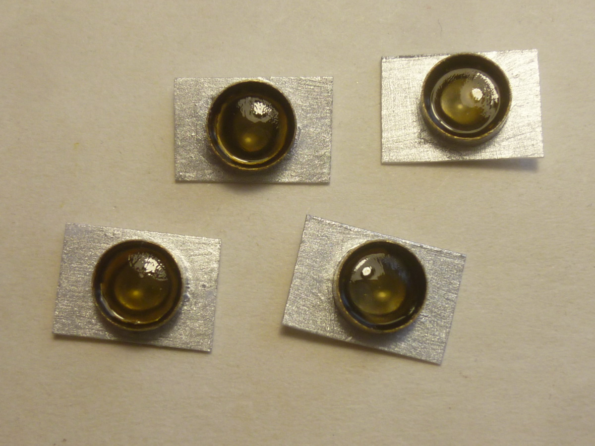

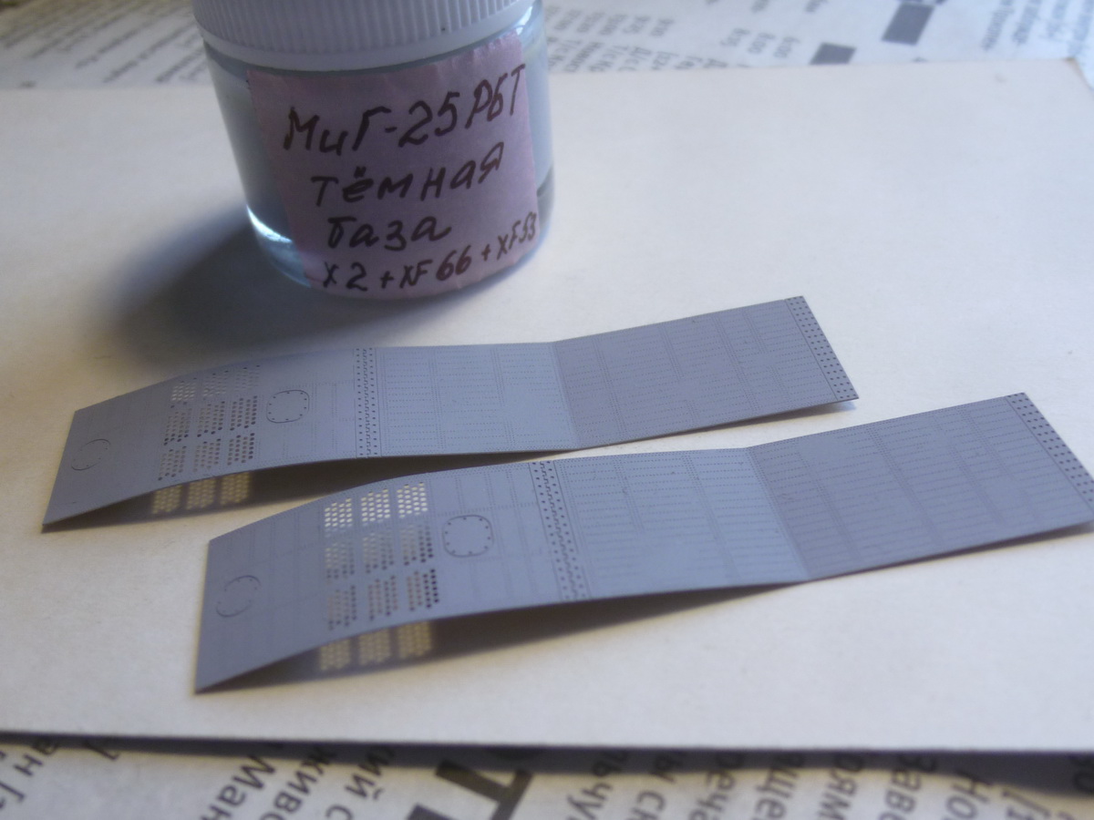

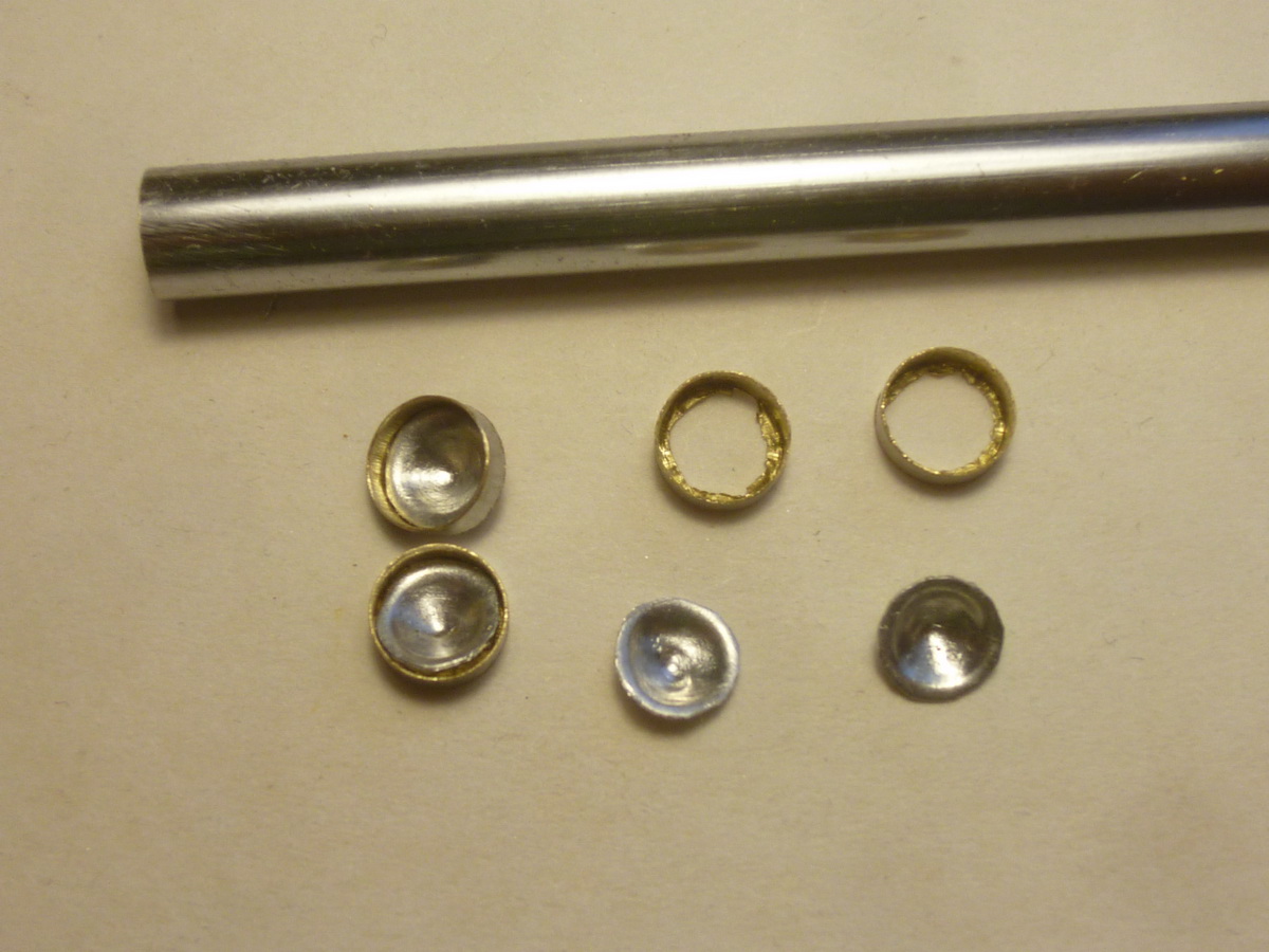

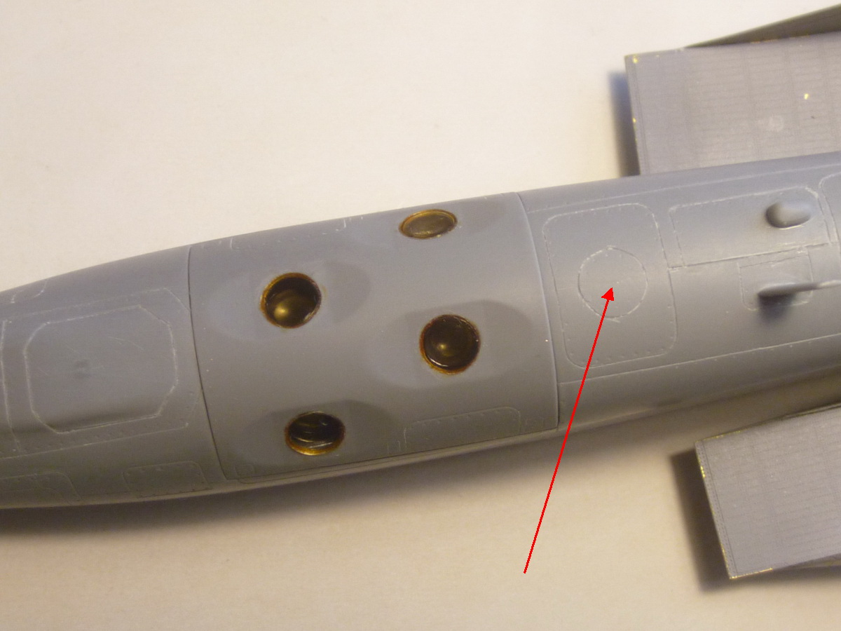

Произвёл примерку на месте и усмотрел, что забыл сделать пятый - топографический. Пришлось делать отдельно.
http://upforme.ru/uploads/0014/f6/ef/4/t66812.jpg
http://upforme.ru/uploads/0014/f6/ef/4/t74211.jpg   http://upforme.ru/uploads/0014/f6/ef/4/t63979.jpg

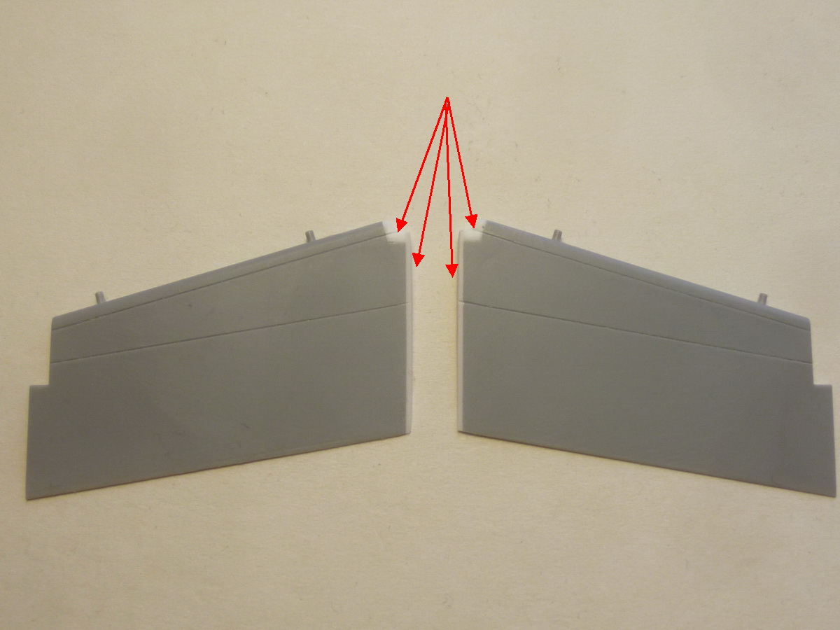

Очень надеюсь, что перехватчик для Антона "пойдёт" быстрее, так как кое-какие заготовки уже сделаны. Это будет уже третий 25-ый для него. :glasses: И моменты постройки я буду отражать в этой же теме, так как не вижу смысла создавать новую. Правда, будет это уже в мае, после поездки на томский слёт.  :blush:  А вот как потом взяться за парочку аппаратов для себя - вопрос...  :tired:

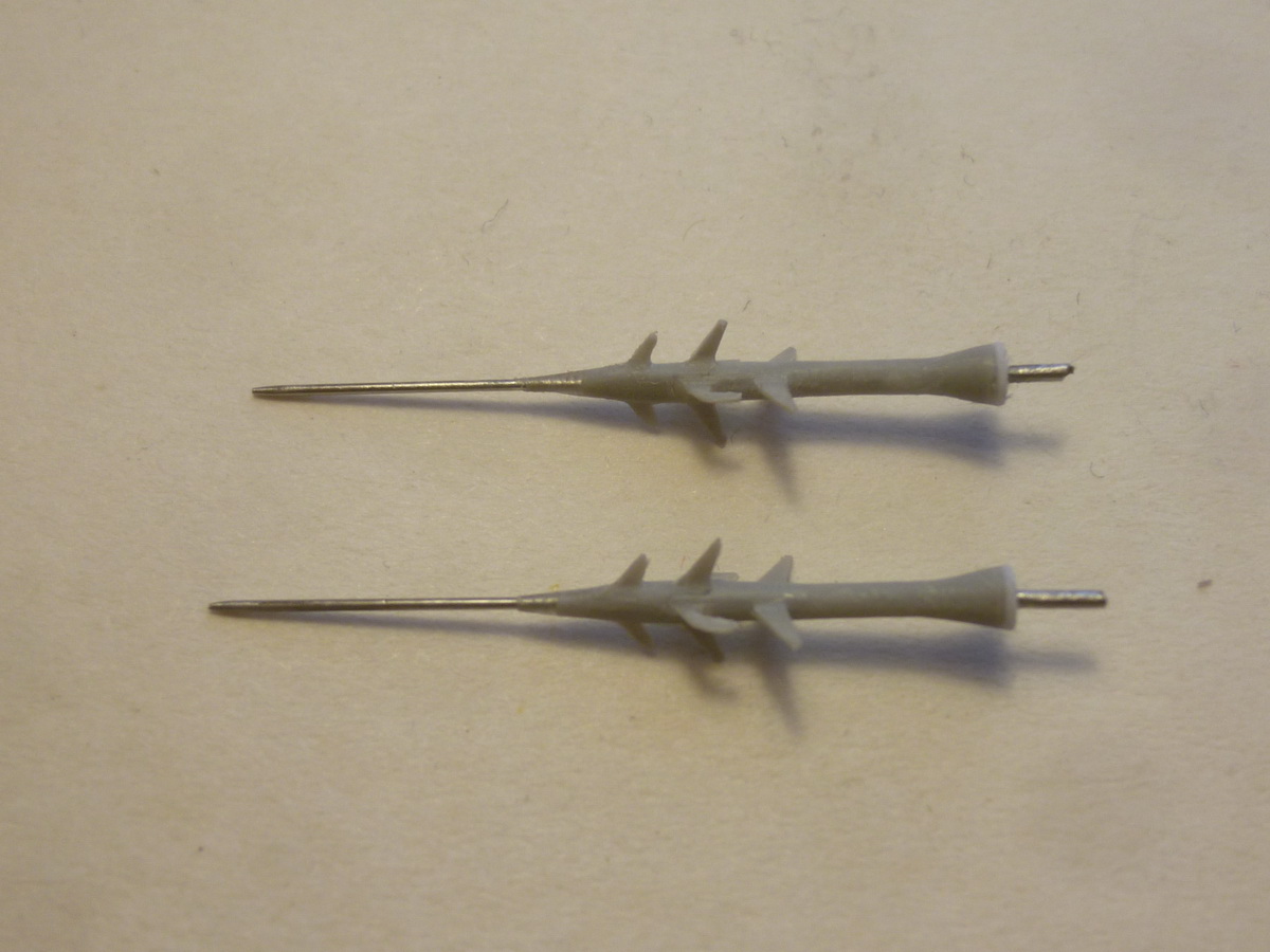

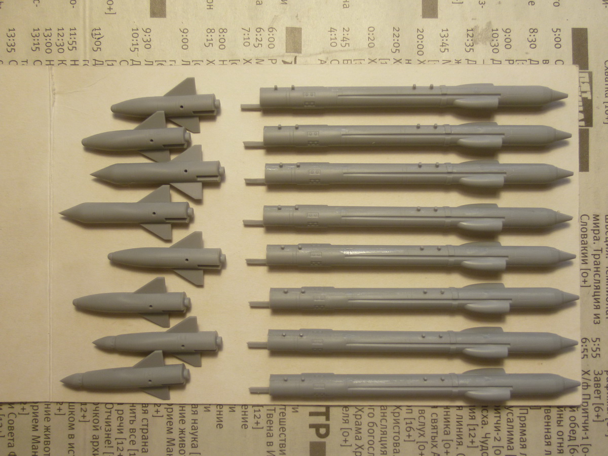

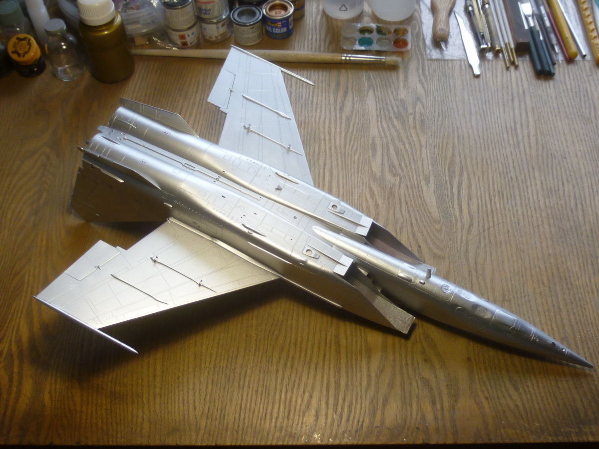

Нарощёны закрылки, сделаны ПВД (второй для замены сломанного на БМ). На модели начисто отсутствуют тяги приводов элеронов и закрылков - пришлось делать и их. Остекление "заБээФил" и после подсыхания прорезал переплёт. Кресло с пилотом поставлю после покраски, так как фонарь прекрасно держится и без клея, за счёт углубления под козырёк.
http://upforme.ru/uploads/0014/f6/ef/4/t45186.jpg   http://upforme.ru/uploads/0014/f6/ef/4/t58596.jpg
http://upforme.ru/uploads/0014/f6/ef/4/t56935.jpg   http://upforme.ru/uploads/0014/f6/ef/4/t30825.jpg
http://upforme.ru/uploads/0014/f6/ef/4/t65661.jpg

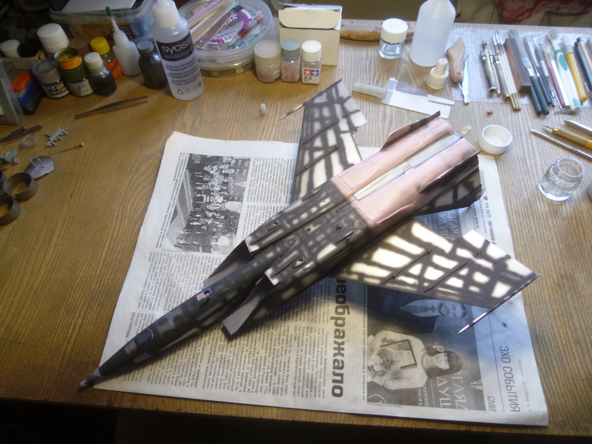

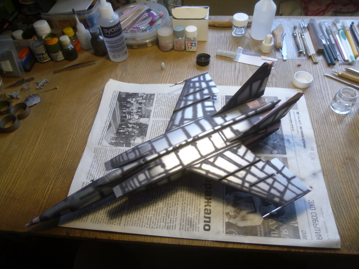

В четверг занимался покраской металлических поверхностей ХЧФ. :writing:
Вчера с 9ти до часу занимался их заклеиванием, а также участков с радиопрозрачными деталями.
С часу до шести покраска в базовый попанельно, после нанесения прешейдинга. :tired:
http://upforme.ru/uploads/0014/f6/ef/4/t17201.jpg   http://upforme.ru/uploads/0014/f6/ef/4/t73789.jpg
http://upforme.ru/uploads/0014/f6/ef/4/t78268.jpg
http://upforme.ru/uploads/0014/f6/ef/4/t20440.jpg   http://upforme.ru/uploads/0014/f6/ef/4/t18436.jpg

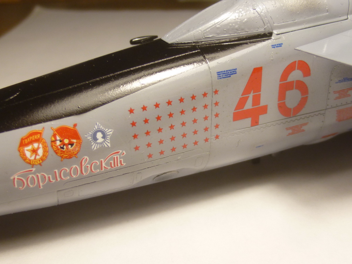

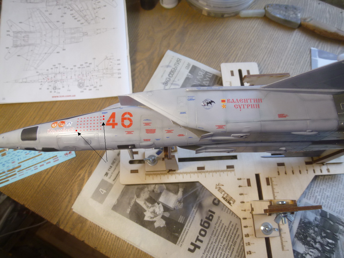

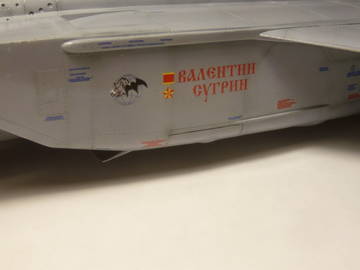

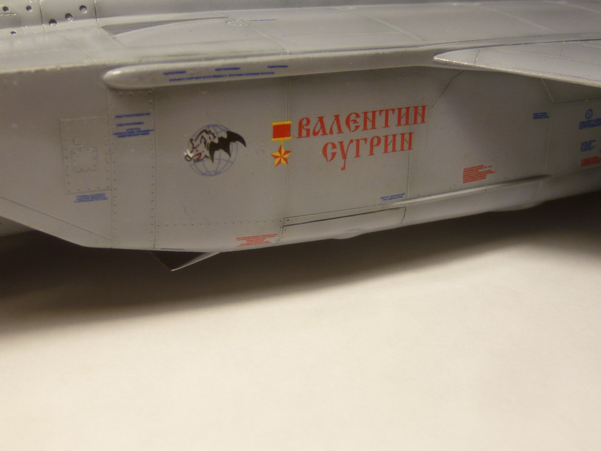

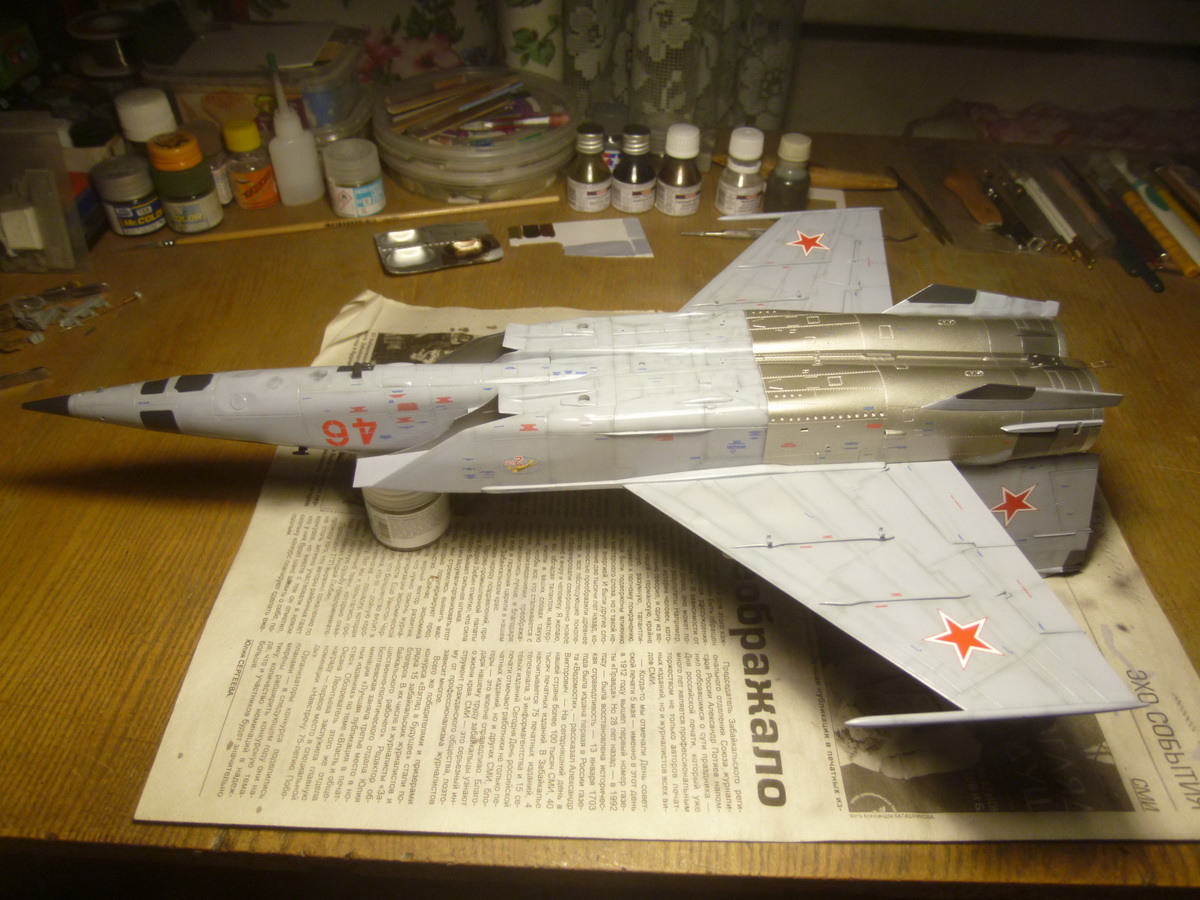

Субботний вечер закончился снятием масок и подкрашиванием проблемных мест. Носовая часть фюзеля на стоянке закрывается чехлами, потому сделал её чуть потемнее. Задул лаком, чтобы можно было начать лепить деки. :writing:
Вчерашнее утро началось с нанесения декалей - кое-где техничка напутана, но это не категорично. Не думаю, что заказчик будет "докапываться" до каждой надписи. :glasses: Имеющиеся в сети фото этого борта демонстрируют более позднее состояние, когда на нём уже закрашены эмблемы на боковых сторонах ВЗ. Кроме того, самолёт сильно "выгоревший". Я же делаю борт по состоянию на май 2001г. Для этого с декали убрал три "лишние" звёздочки.
http://upforme.ru/uploads/0014/f6/ef/4/t51900.jpg   http://upforme.ru/uploads/0014/f6/ef/4/t60072.jpg
http://upforme.ru/uploads/0014/f6/ef/4/t43935.jpg   http://upforme.ru/uploads/0014/f6/ef/4/t84843.jpg
http://upforme.ru/uploads/0014/f6/ef/4/t64664.jpg   http://upforme.ru/uploads/0014/f6/ef/4/t49451.jpg

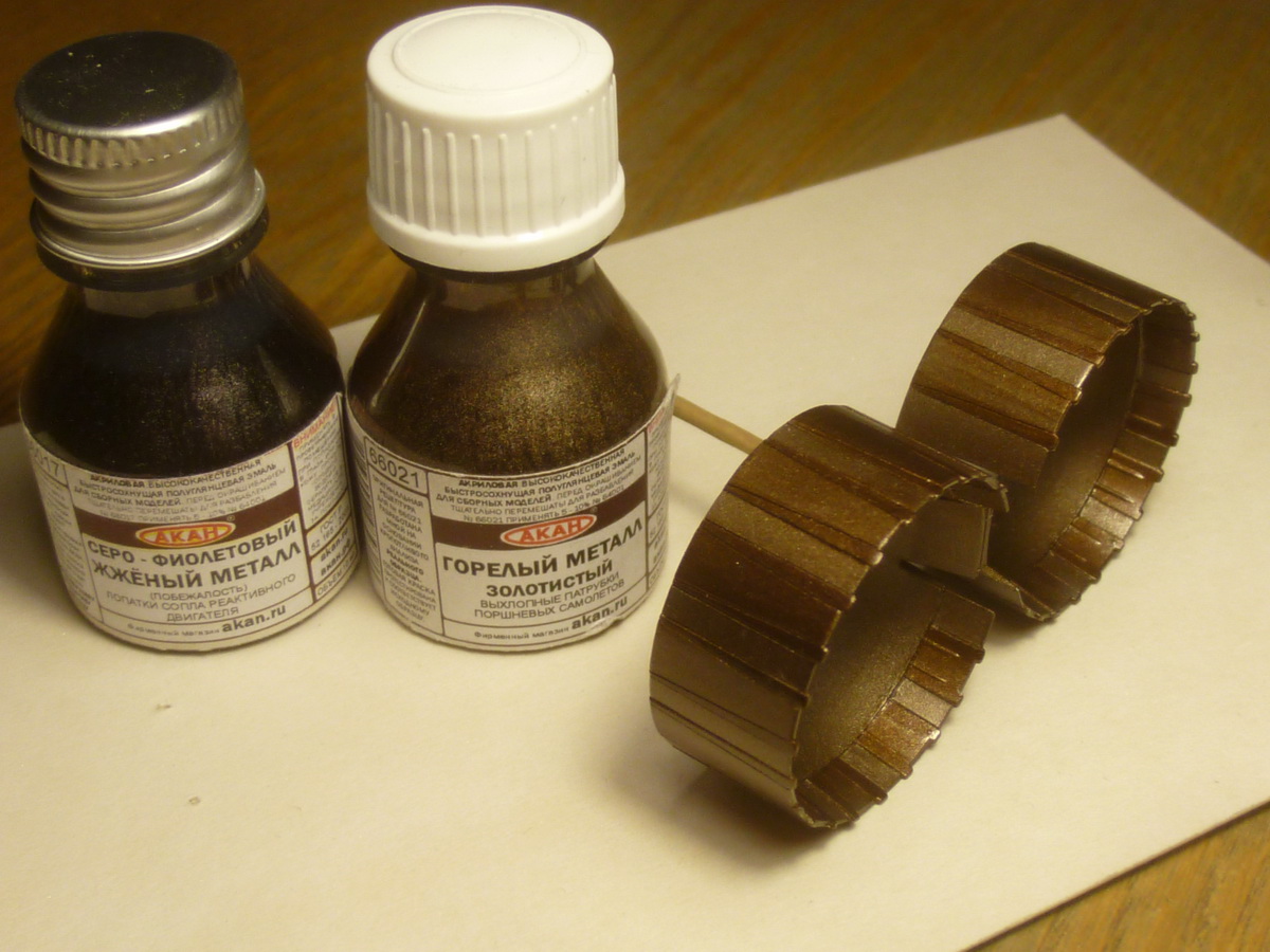

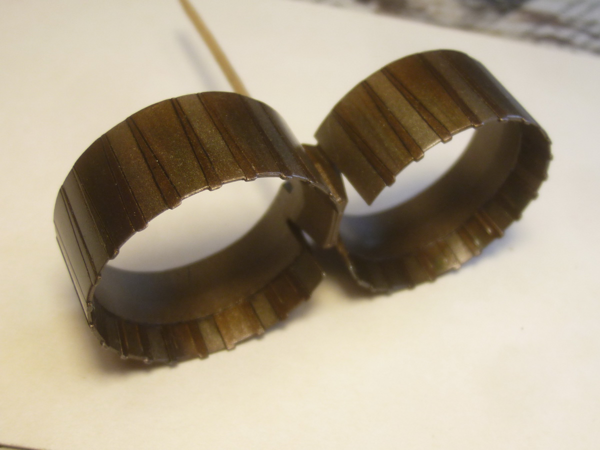

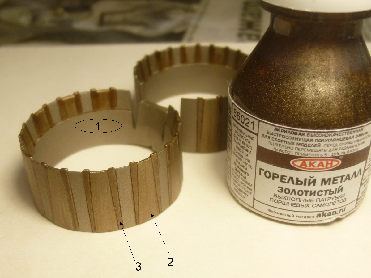

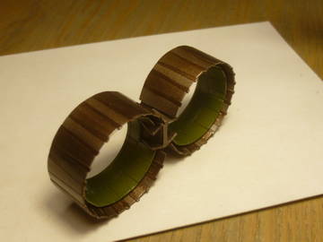

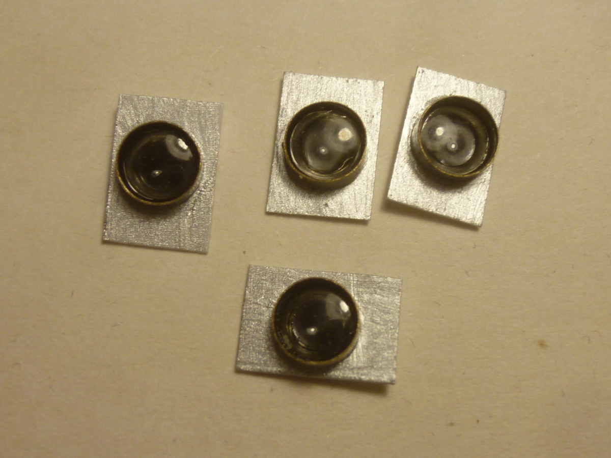

Закрепил декали лаком и взялся за покраску сопел. Днём съездил в магазин и прикупил на пробу акановских металликов. На покрашенные в базовый бледный золотисто-серый металлик (1) нанёс кистью в два прохода (2 и 3) горелый металл золотистого оттенка. Потом этот цвет смешал поровну с тёмным серо-фиолетовым и разведя до очень жидкого состояния прошёлся аэрографом. Внутренние створки покрасил зелёным и стальным. Покрыл всё лаком. Пару оттенков добавлю ещё после смывки.
http://upforme.ru/uploads/0014/f6/ef/4/t41648.jpg   http://upforme.ru/uploads/0014/f6/ef/4/t39244.jpg
http://upforme.ru/uploads/0014/f6/ef/4/t66324.jpg   http://upforme.ru/uploads/0014/f6/ef/4/t97717.jpg
103
Покрыл лаком детали сопла, сделал смывку, добавил синего оттенка, приглушил излишнюю золотистость металлическим серым. Внутренние зелёные поддул песочным и прошёлся уайт спиритом. Вот так они выглядят в сборе.

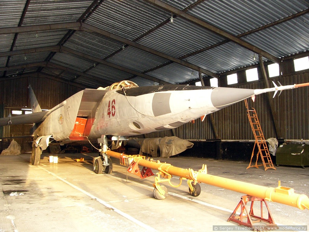

а что мастер думает по поводу этого набора https://www.modelforce.ru/aviation/articles-1/scale-48/accessories-48/nos-dlya-mig-25rbt-ot-cold-war-studio-v-1-48/  и вообще темы носовой части РБТ?
http://upforme.ru/uploads/0014/f6/ef/132/t92663.jpg   http://upforme.ru/uploads/0014/f6/ef/132/t73406.jpg
http://upforme.ru/uploads/0014/f6/ef/132/t79393.jpg   http://upforme.ru/uploads/0014/f6/ef/132/t82687.jpg
http://upforme.ru/uploads/0014/f6/ef/132/t11919.jpg   http://upforme.ru/uploads/0014/f6/ef/132/t94001.jpg
http://upforme.ru/uploads/0014/f6/ef/132/t66369.jpg   http://upforme.ru/uploads/0014/f6/ef/132/t55759.jpg
http://upforme.ru/uploads/0014/f6/ef/132/t61384.jpg   http://upforme.ru/uploads/0014/f6/ef/132/t73485.jpg
http://upforme.ru/uploads/0014/f6/ef/132/t71167.jpg   http://upforme.ru/uploads/0014/f6/ef/132/t81755.jpg
105

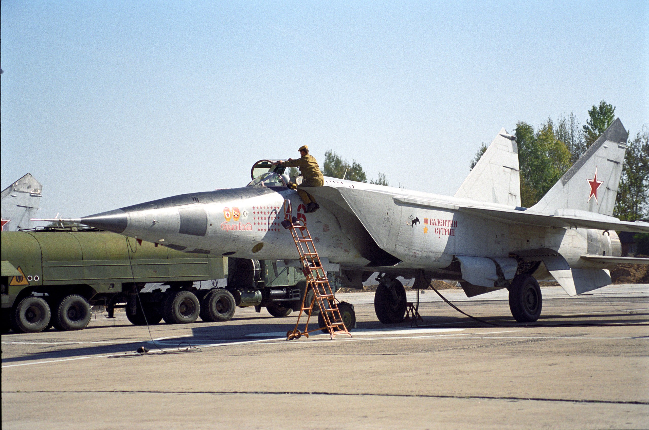

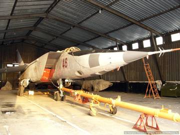

ещё обращает на себя чумазость оригинала... было бы здорово хотя бы частично попробовать повторить это на модели
http://upforme.ru/uploads/0014/f6/ef/132/t87951.jpg
106
Будет тебе чумазость, Антон :D , фото не передают реальной картинки дел, по крайней мере эти, на скорую руку.
На твоих фото самолёт в раннем и сегоднящнем состоянии.
Ранний (с эмблемами) не настолько выгоревший и облезший :D

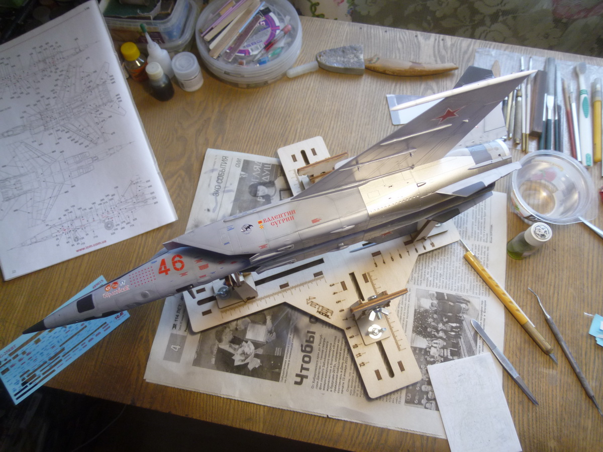

107

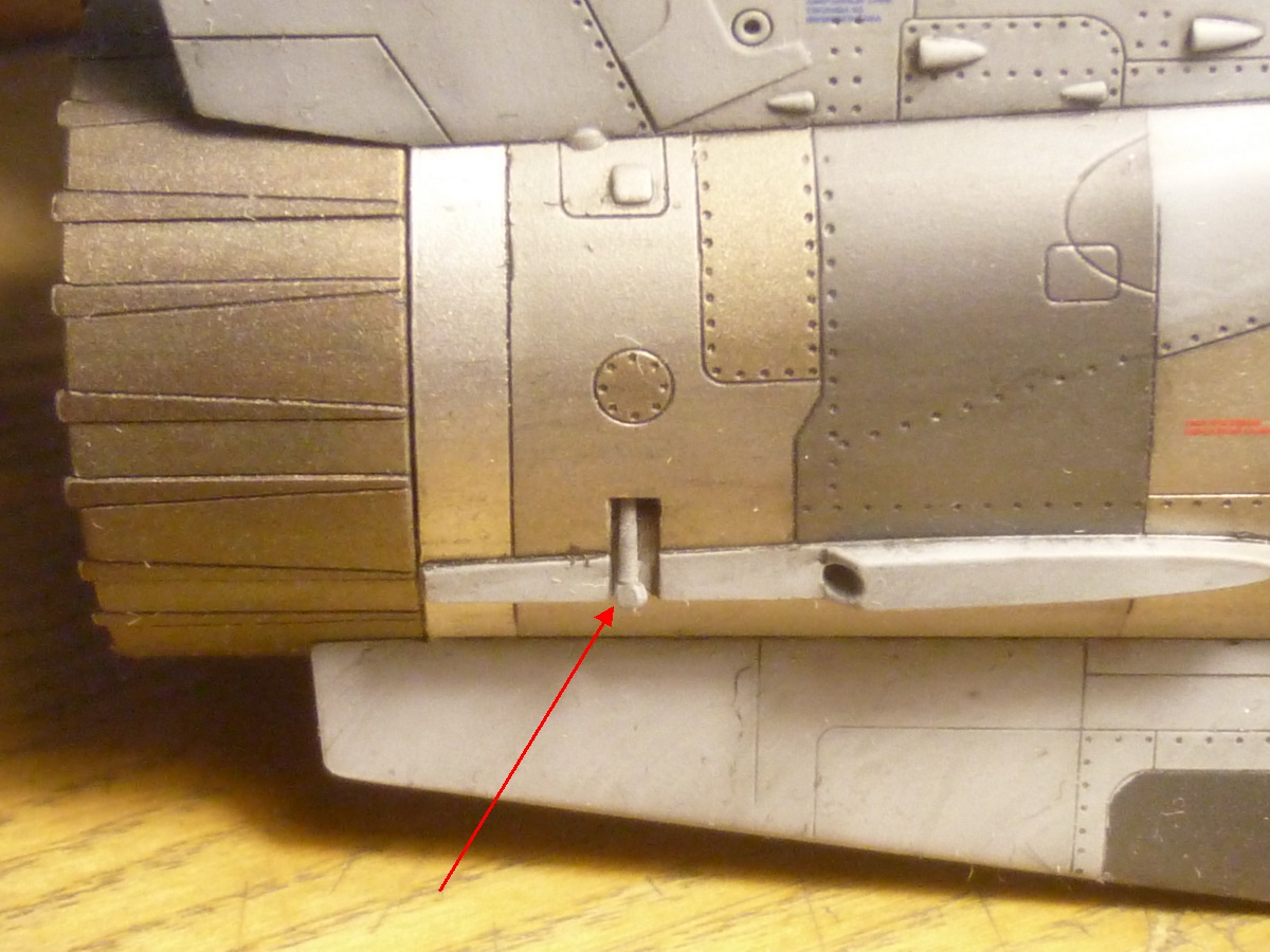

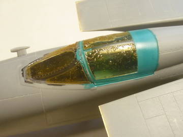

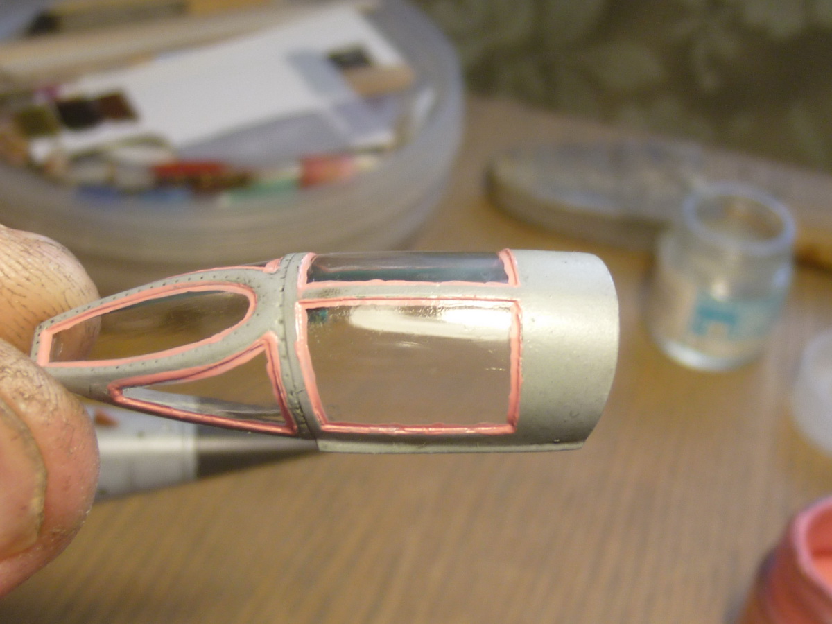

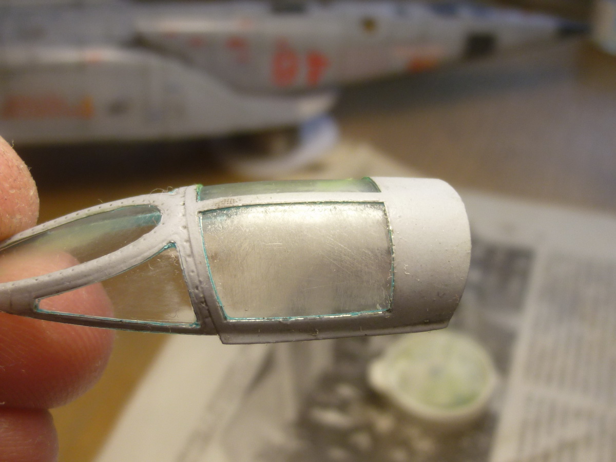

Вчера снял маски с остекления и чуть не "выпал в осадок" - БФ сделал своё "грязное дело" ............... :tired:  :angry:
Пришлось долго и нудно полировать, но в конце концов, паста ГОИ и футура помогли исправить ситуацию - не идеально, но и не смертельно. :rolleyes:
http://upforme.ru/uploads/0014/f6/ef/4/t11796.jpg   http://upforme.ru/uploads/0014/f6/ef/4/t26078.jpg

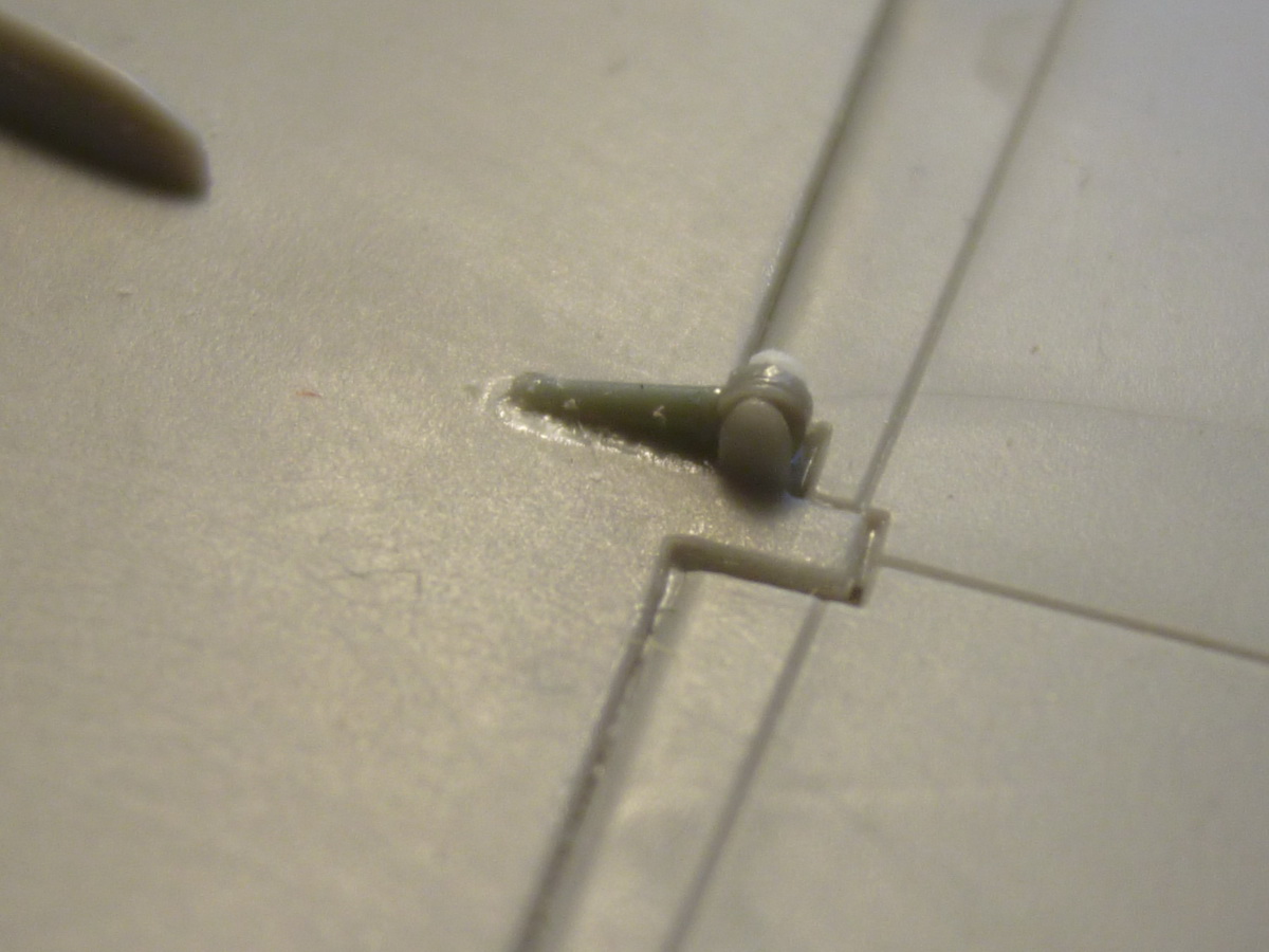

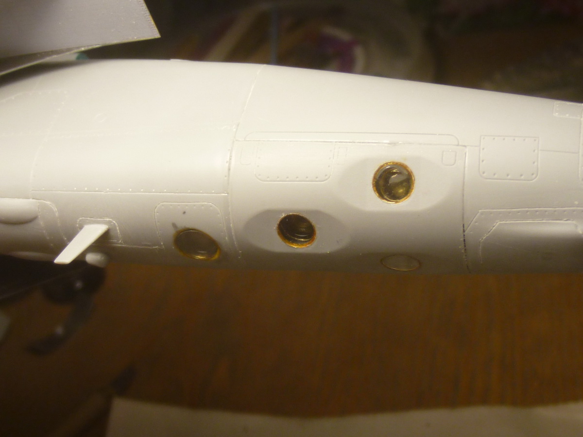

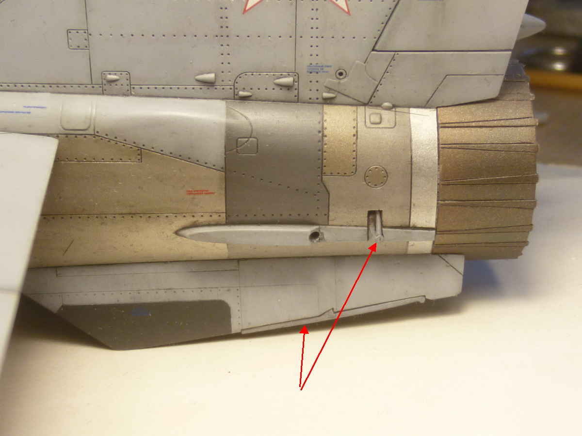

Добавил тяги к стабам и датчик касания на левом подфюзеляжном гребне.
http://upforme.ru/uploads/0014/f6/ef/4/t53768.jpg   http://upforme.ru/uploads/0014/f6/ef/4/t37105.jpg

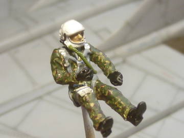

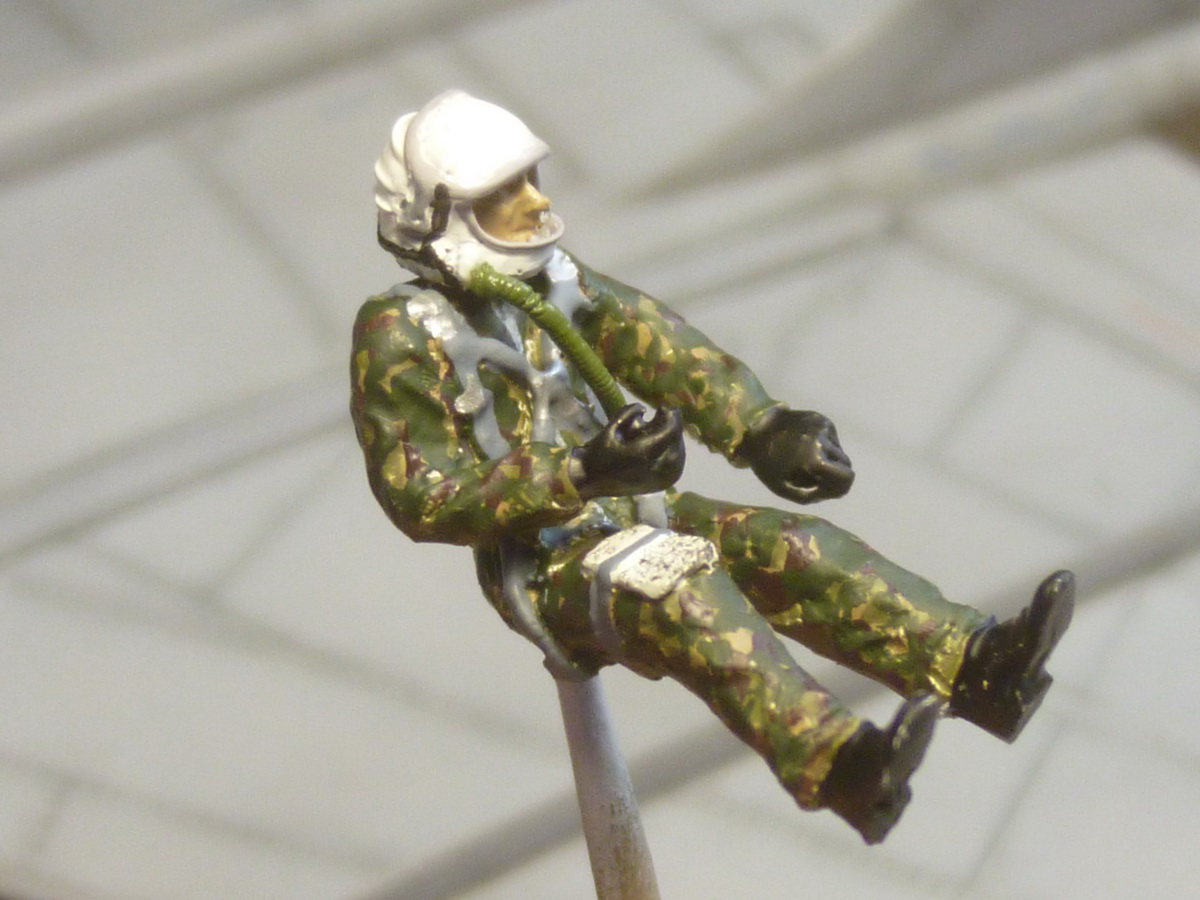

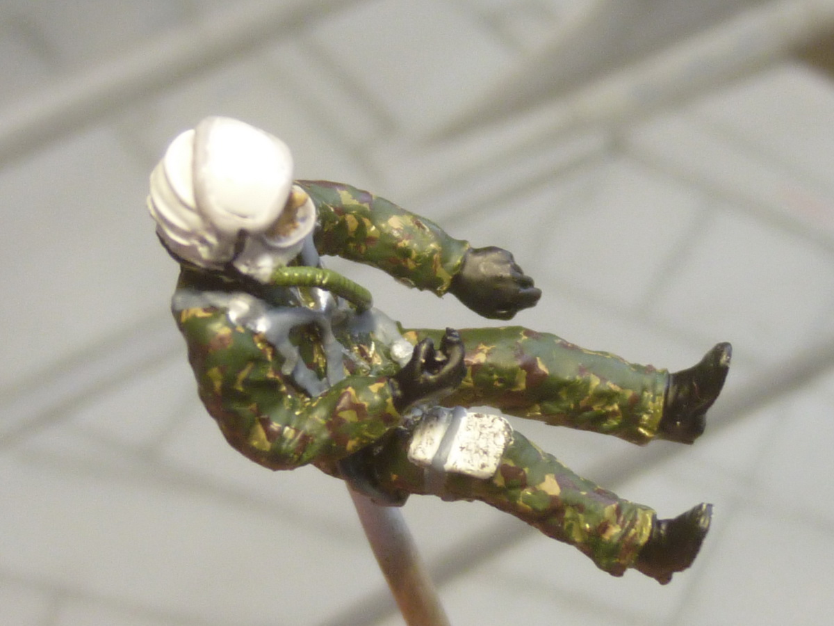

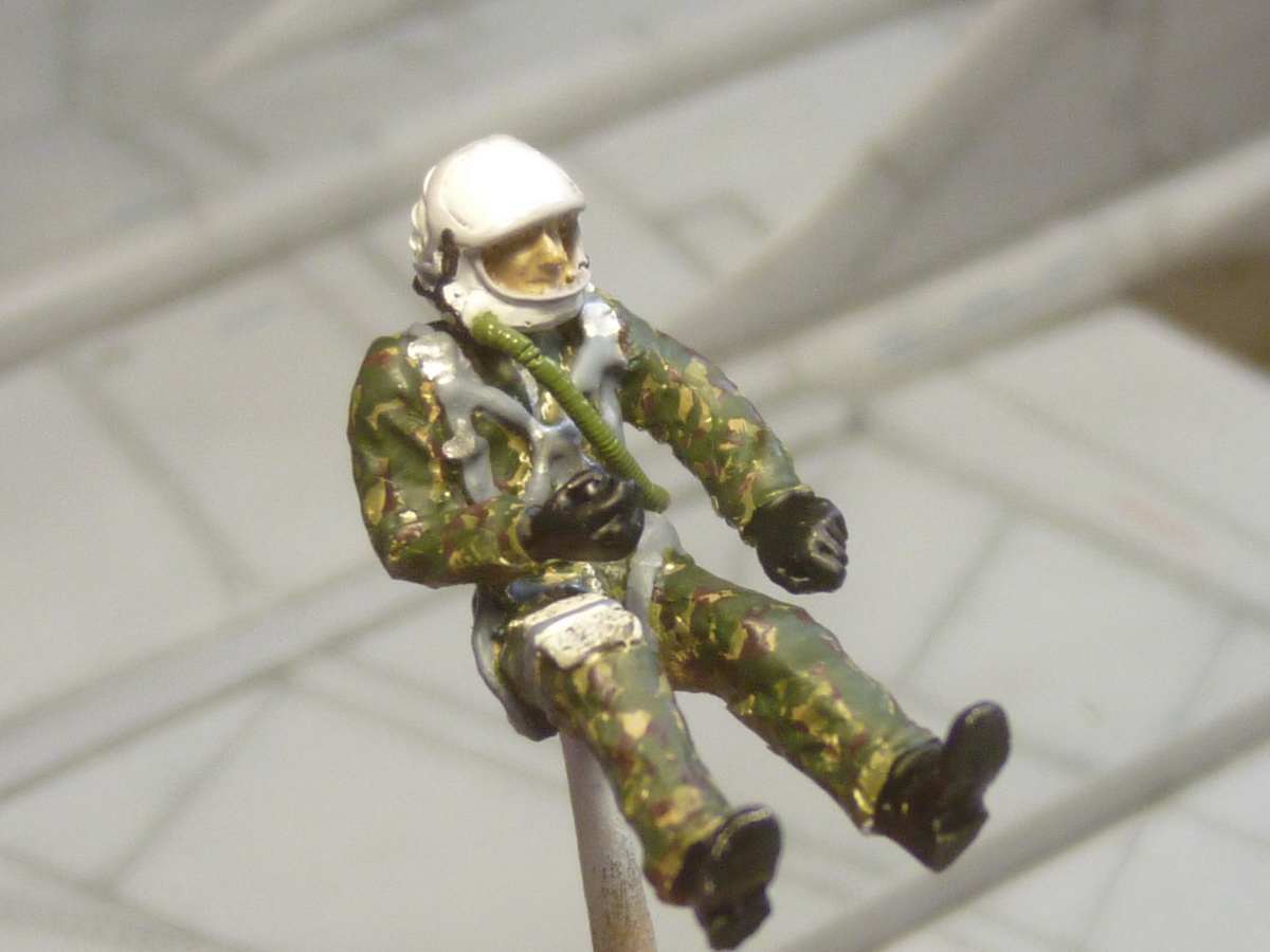

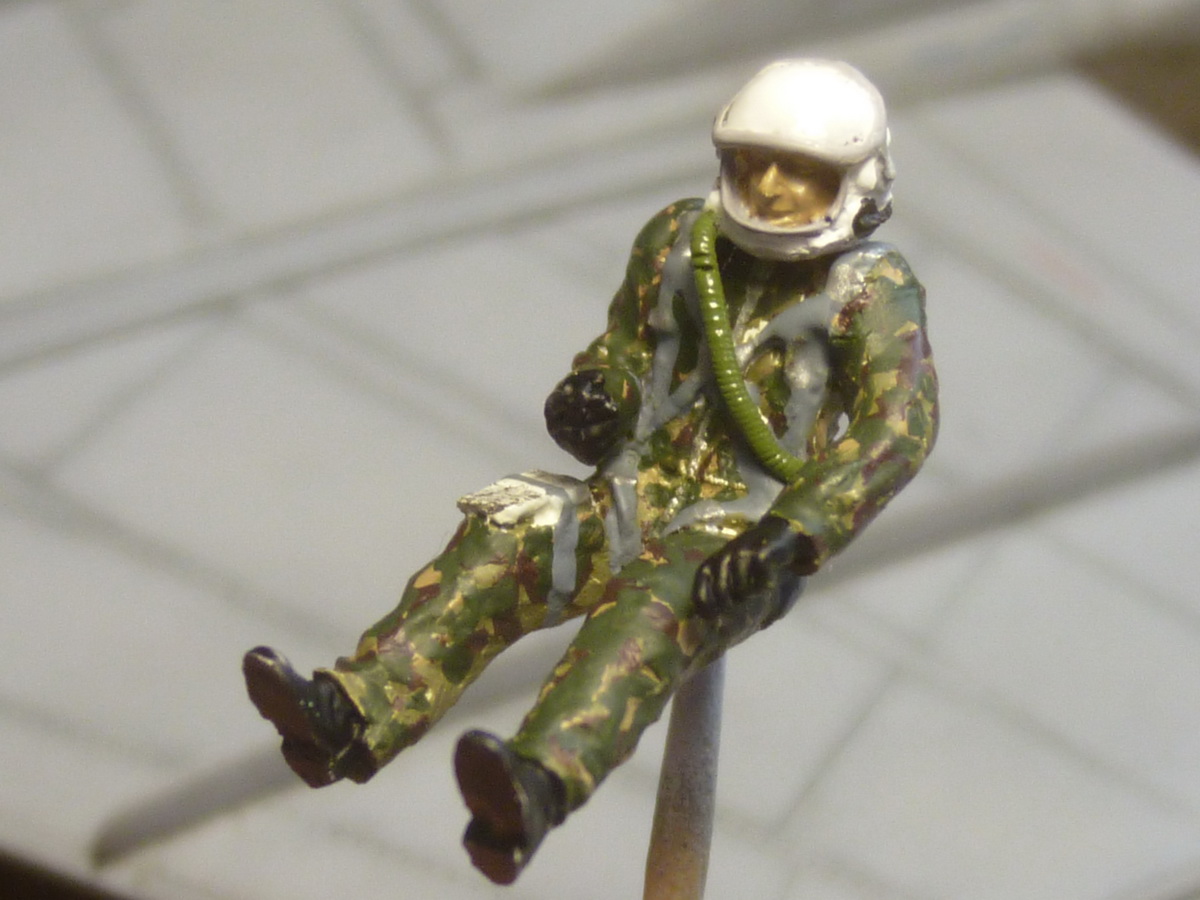

Сегодня занимался человечком и, по просьбе Антона, "одел" пилота в камуфляж.
http://upforme.ru/uploads/0014/f6/ef/4/t74584.jpg   http://upforme.ru/uploads/0014/f6/ef/4/t82983.jpg
http://upforme.ru/uploads/0014/f6/ef/4/t16879.jpg   http://upforme.ru/uploads/0014/f6/ef/4/t44271.jpg

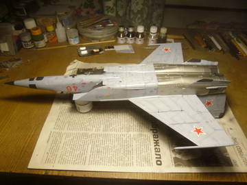

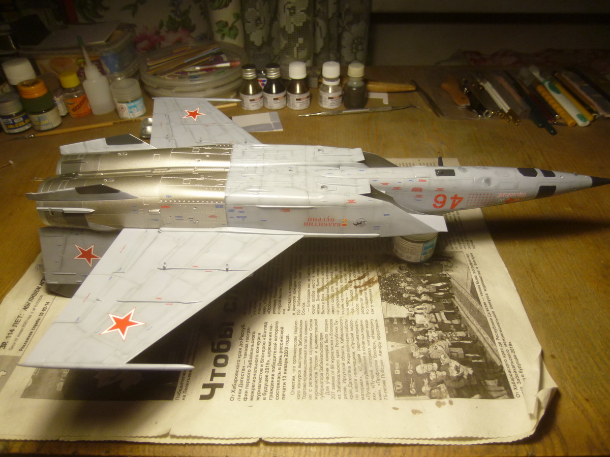

модель готова и вот финальные фото:
1/48 МиГ-25РБТ(ICM) на заказ - ГОТОВО !

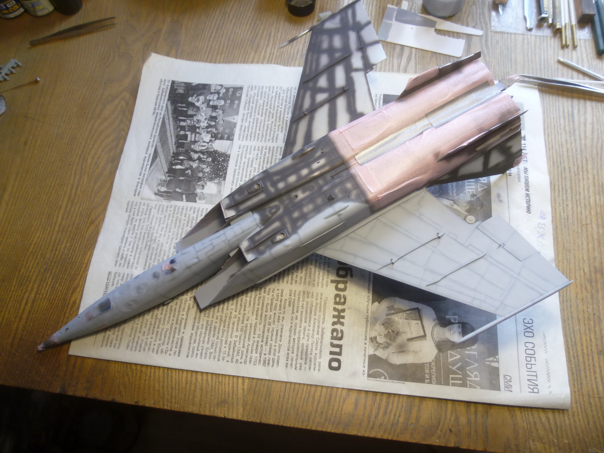

109
Красиво, чёрт его побери! Очень красиво! И даже последствия "подрывной деятельности" БФ-2 не заметны (по крайней мере на фото).  :flag:

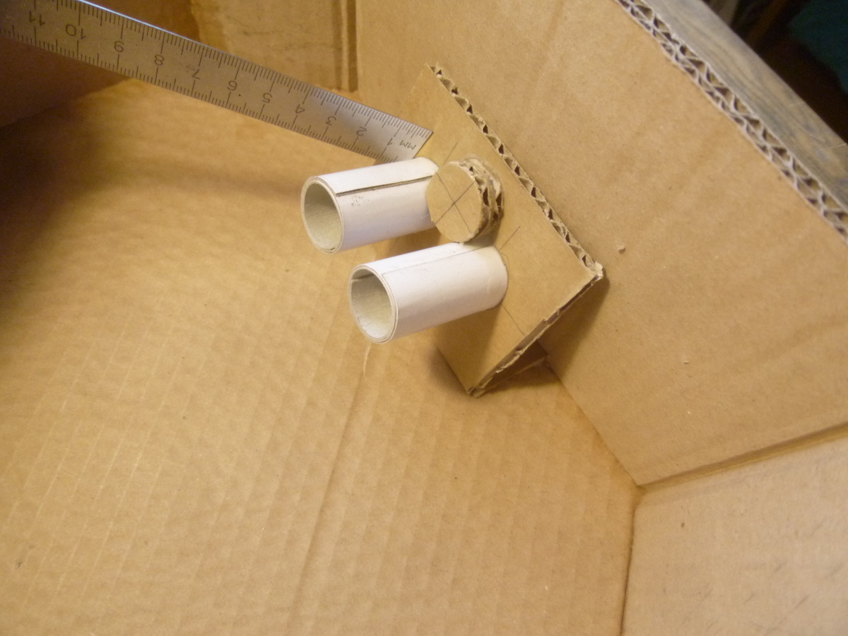

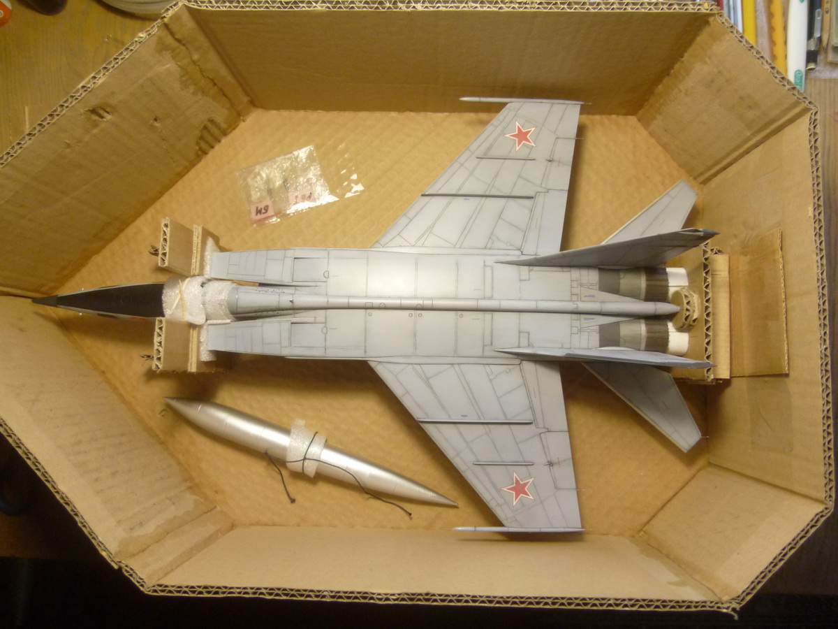

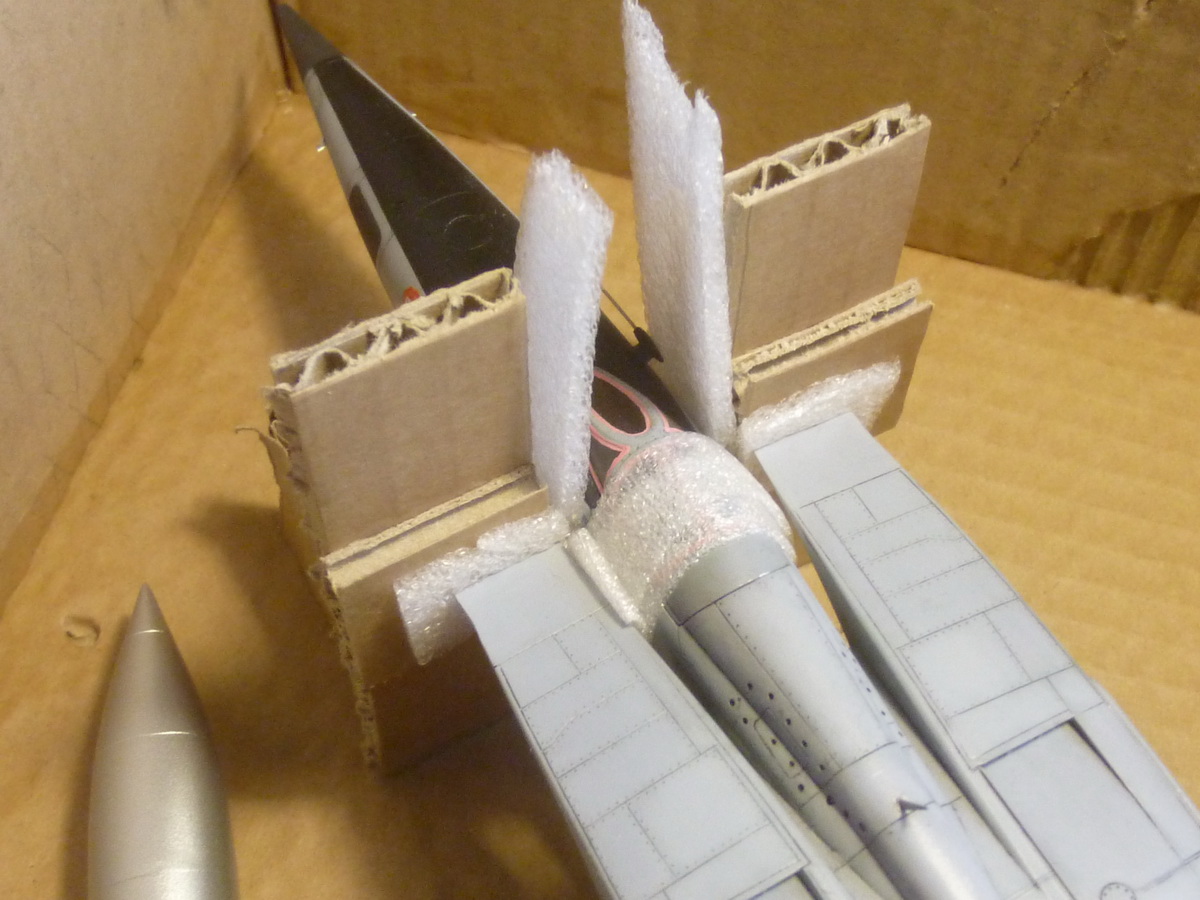

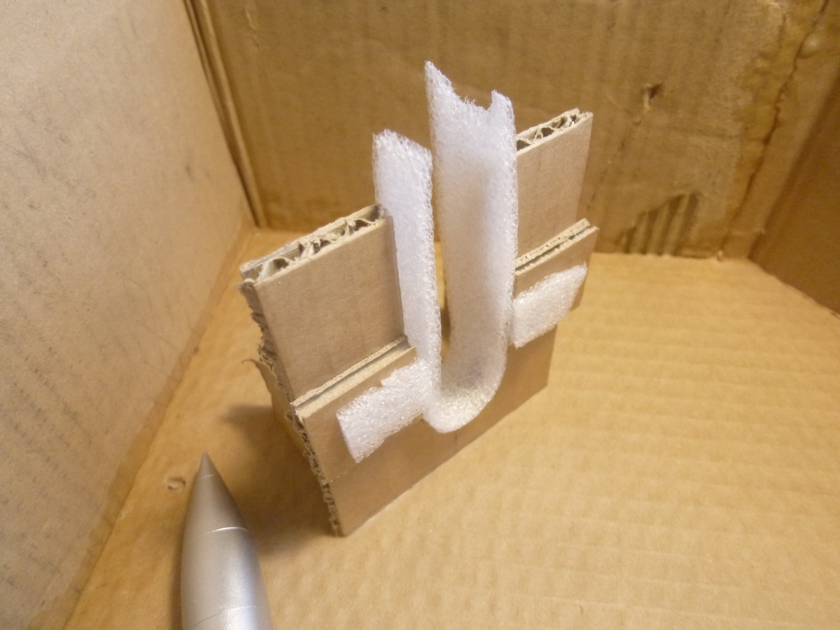

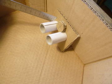

Отдельная тема - упаковка.
И хоть у нас есть отдельная тема (там я показывал упакованный БМ), то в этот раз немного по-другому.
http://upforme.ru/uploads/0014/f6/ef/4/t57687.jpg

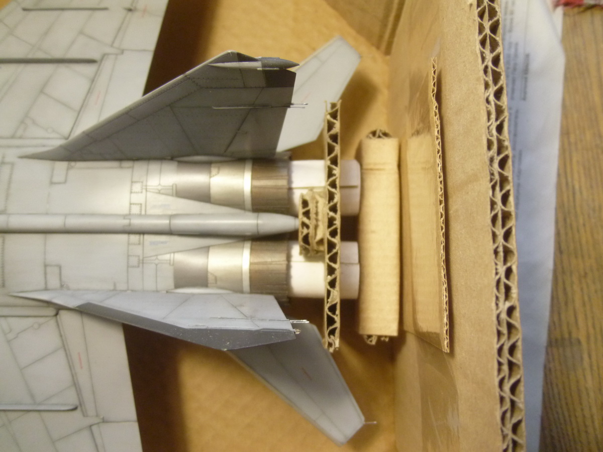

Задняя крепёжка под сопла подвижная, что позволяет сначала установить заднюю часть модели, потом опустить переднюю. Изъятие в обратной последовательности.
http://upforme.ru/uploads/0014/f6/ef/4/t42137.jpg   http://upforme.ru/uploads/0014/f6/ef/4/t86290.jpg
Для предотвращения "гуляния" модели по коробке, передняя часть фиксируется зубочистками, задняя - вставкой из картона.
http://upforme.ru/uploads/0014/f6/ef/4/t55432.jpg   http://upforme.ru/uploads/0014/f6/ef/4/t36655.jpg
http://upforme.ru/uploads/0014/f6/ef/4/t34257.jpg   http://upforme.ru/uploads/0014/f6/ef/4/t93018.jpg

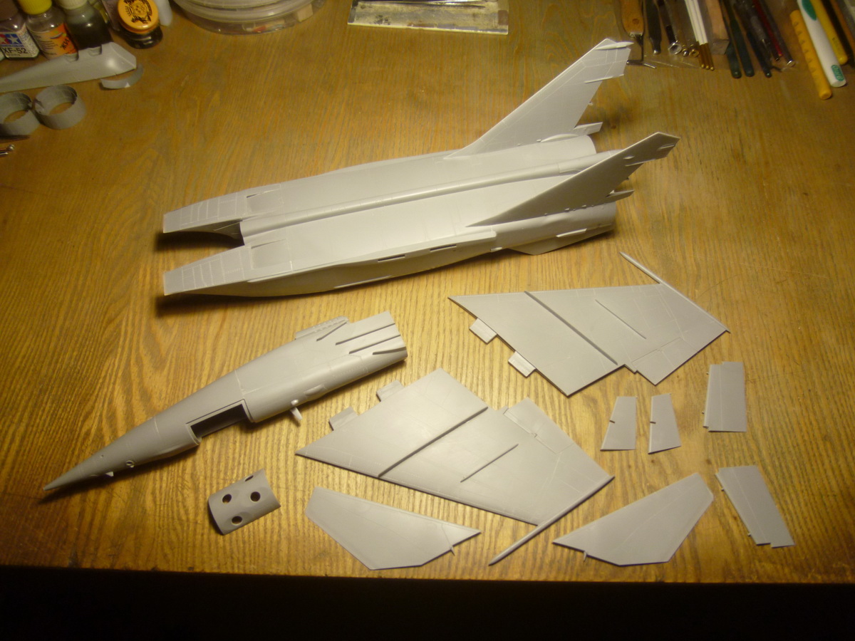

Ну вот я и вернулся... :glasses:
Закончены два проекта. Один на анонимный турнир и его я покажу позже, во второй половине июля. А вот второй выложу сегодня.
Продолжаю серию двадцать пятых перехватчиком.
Делаю заказчику и попутно подсборку для себя, чтобы потом уже сесть конкретно за два для себя.
Вот так это выглядит.http://upforme.ru/uploads/0014/f6/ef/4/t688692.jpg

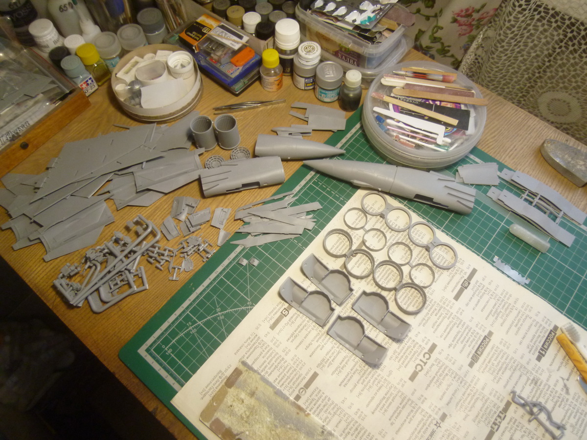

114

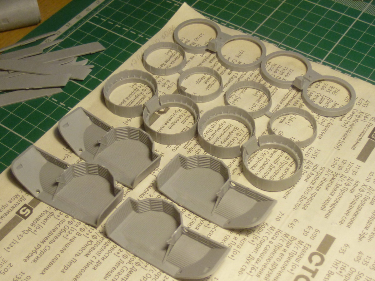

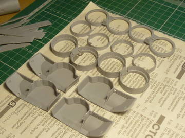

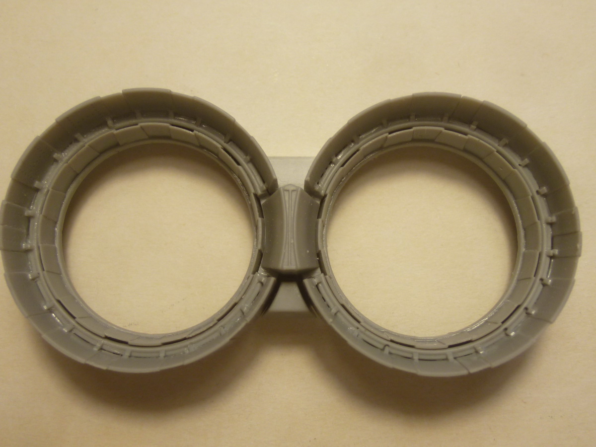

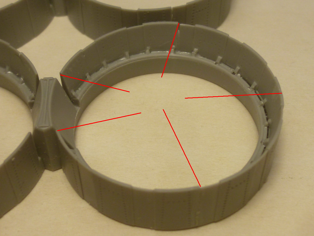

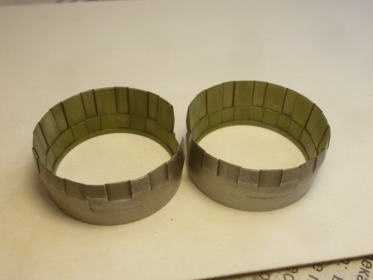

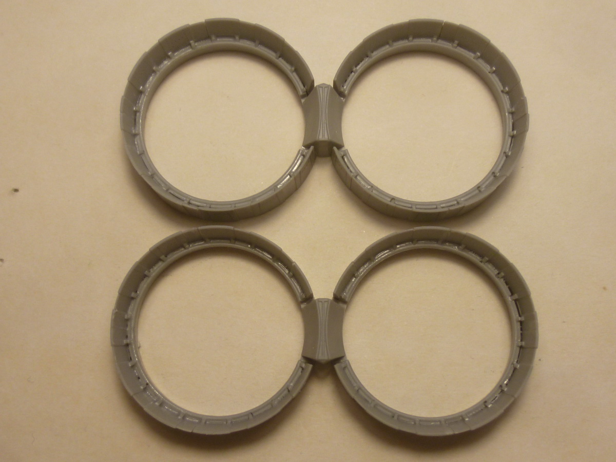

Детали сопла (внешний контур) требует подгонки внешних "четвертинок"
http://upforme.ru/uploads/0014/f6/ef/4/t277656.jpg   http://upforme.ru/uploads/0014/f6/ef/4/t785222.jpg
http://upforme.ru/uploads/0014/f6/ef/4/t603525.jpg   http://upforme.ru/uploads/0014/f6/ef/4/t735511.jpg

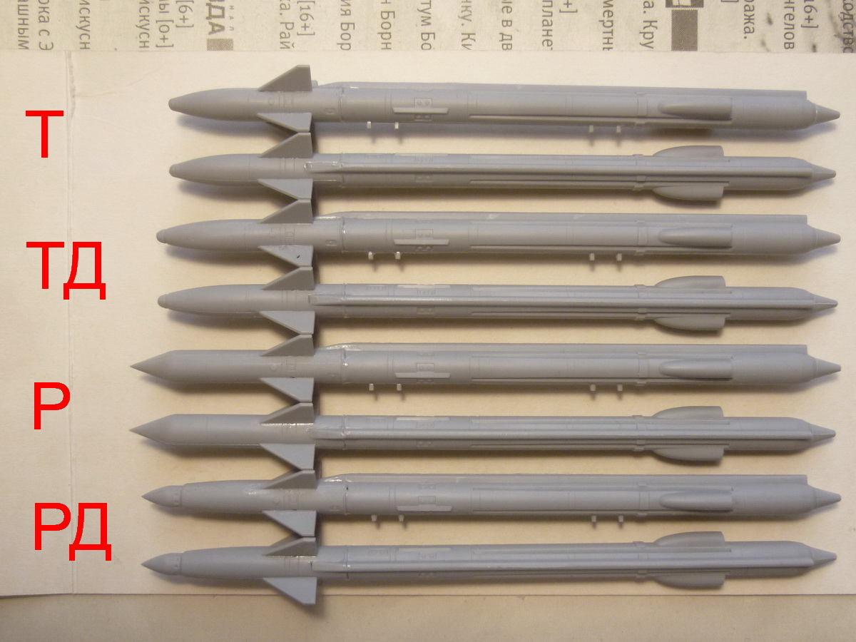

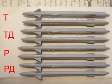

В наборе есть возможность собрать как ранние Р-40Р и Т, так и поздние РД и ТД. Я соберу все (набора то два!) в боевом и учебных вариантах - какие понравятся Антону, те и поставлю.
http://upforme.ru/uploads/0014/f6/ef/4/t37777.jpg   http://upforme.ru/uploads/0014/f6/ef/4/t987518.jpg

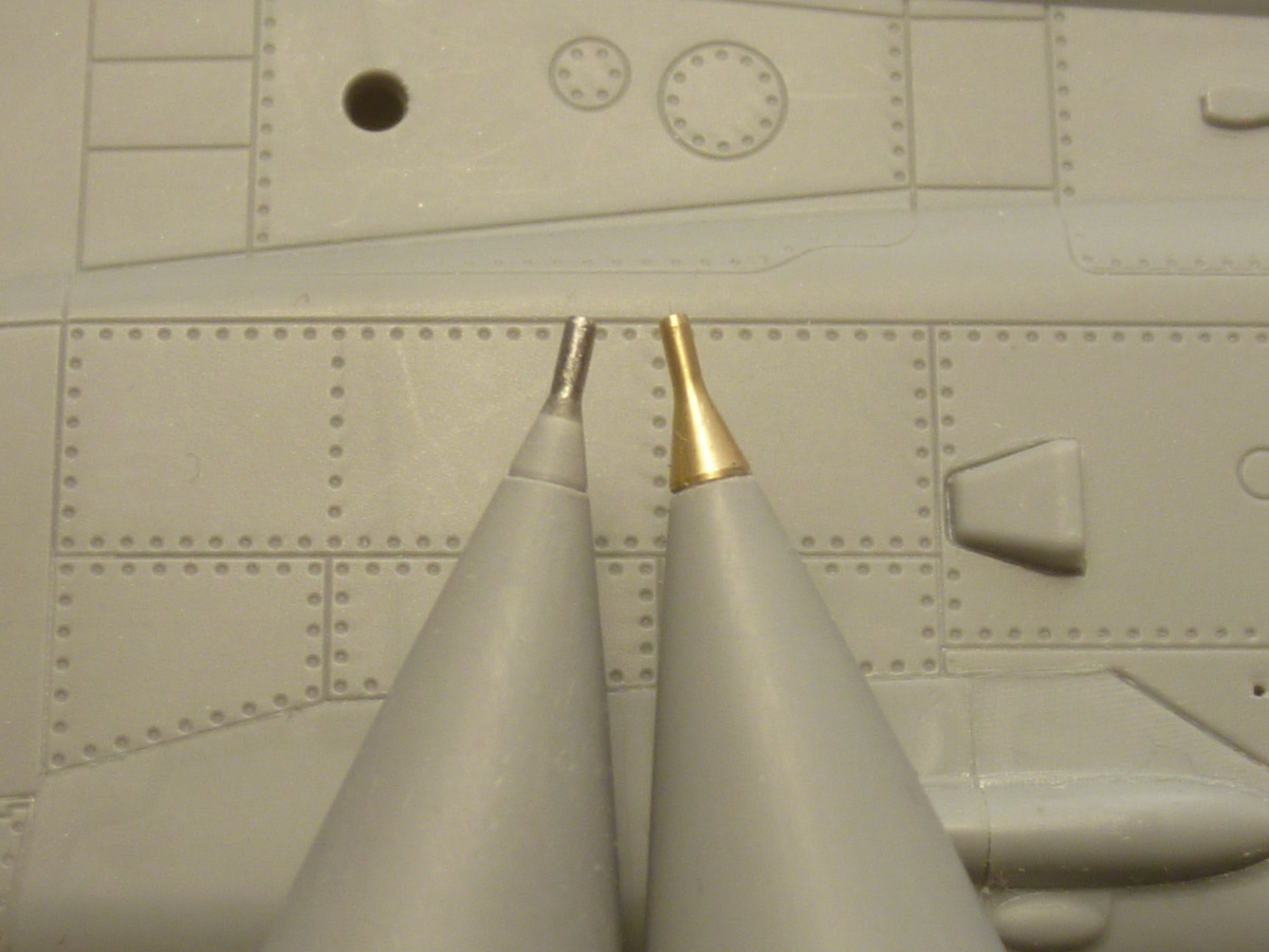

Исключение - носик под крепление ПВД. На свой у меня "завалялся" от ММ, Антону сделал самопальный, ничуть не хуже.
http://upforme.ru/uploads/0014/f6/ef/4/t433576.jpg   http://upforme.ru/uploads/0014/f6/ef/4/t560443.jpg

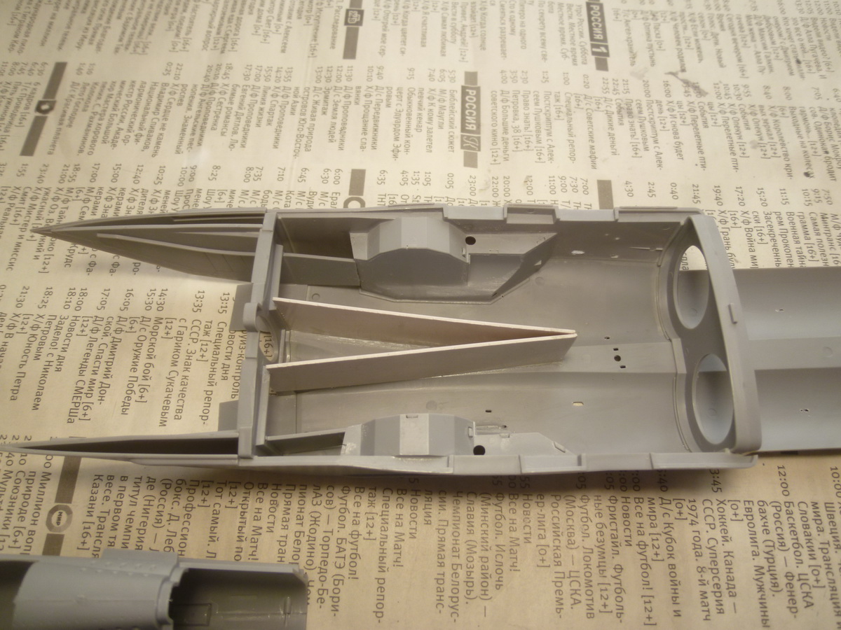

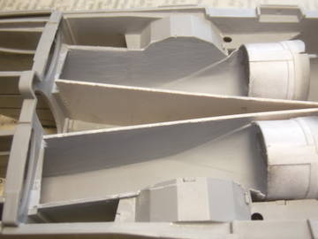

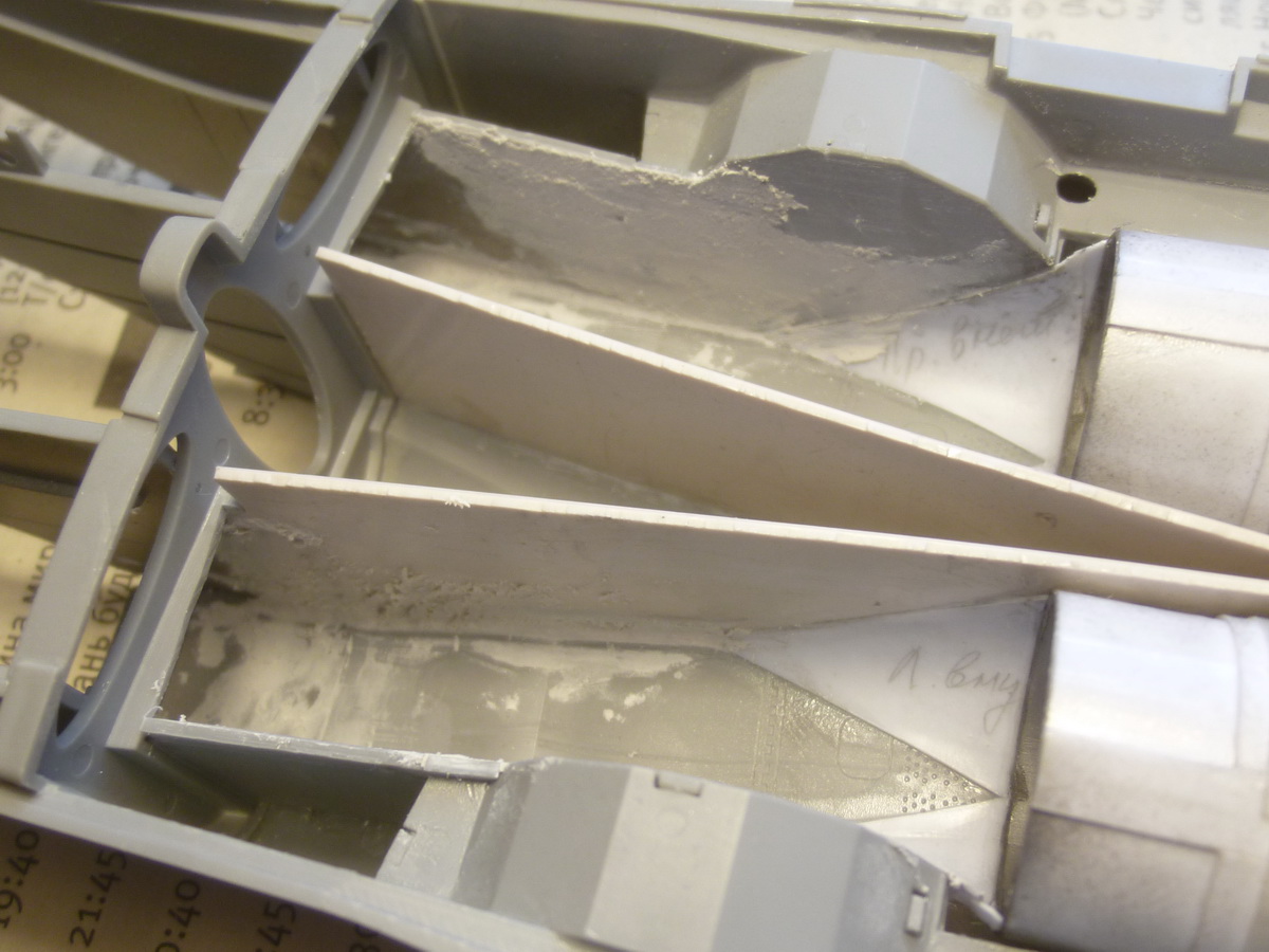

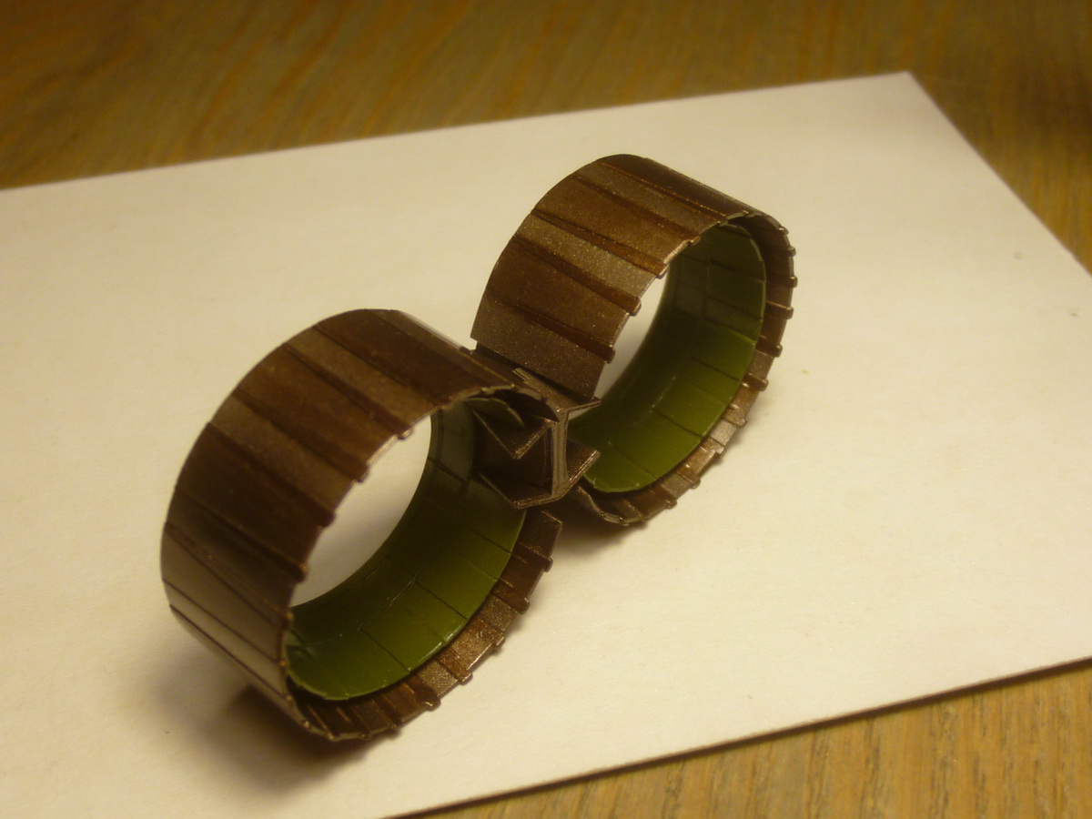

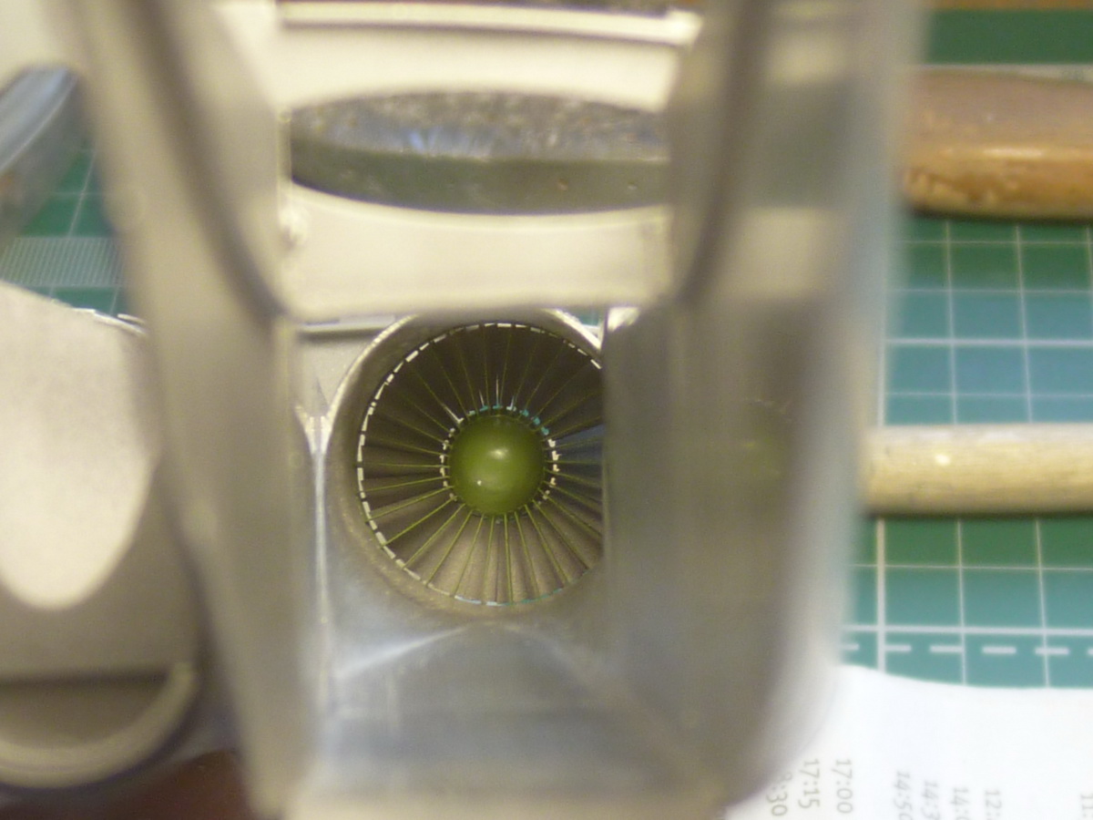

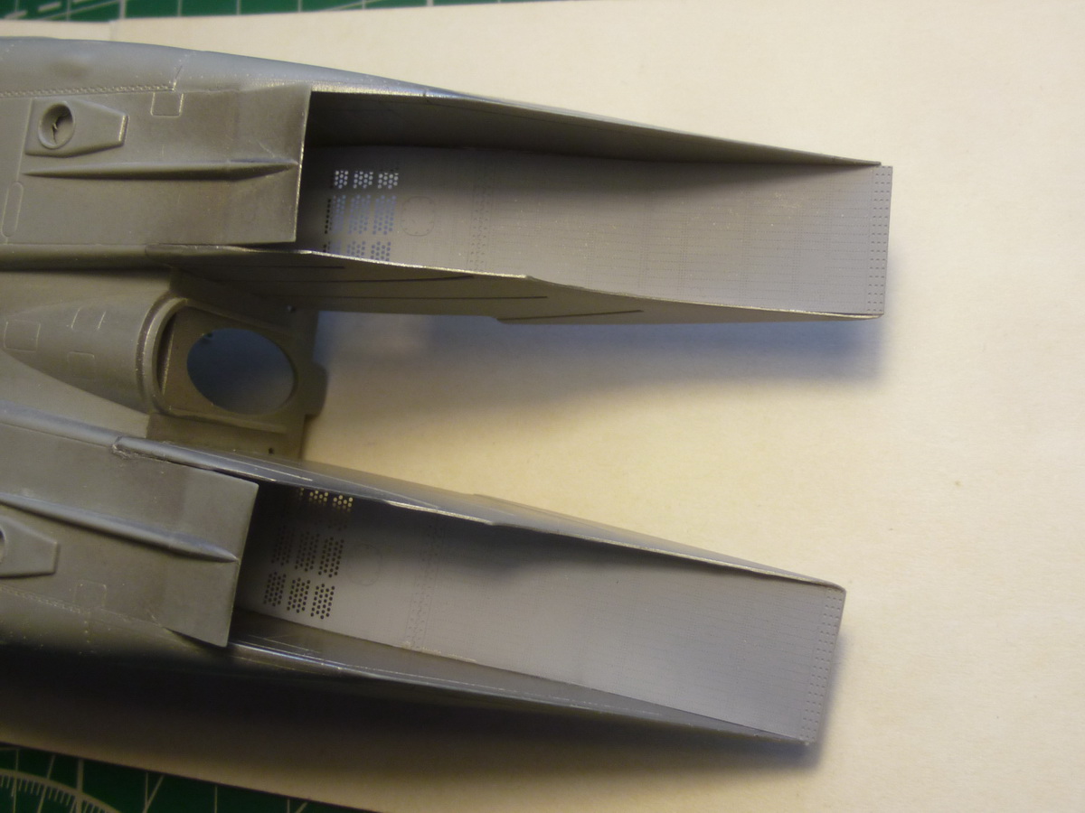

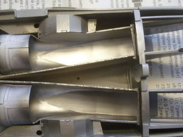

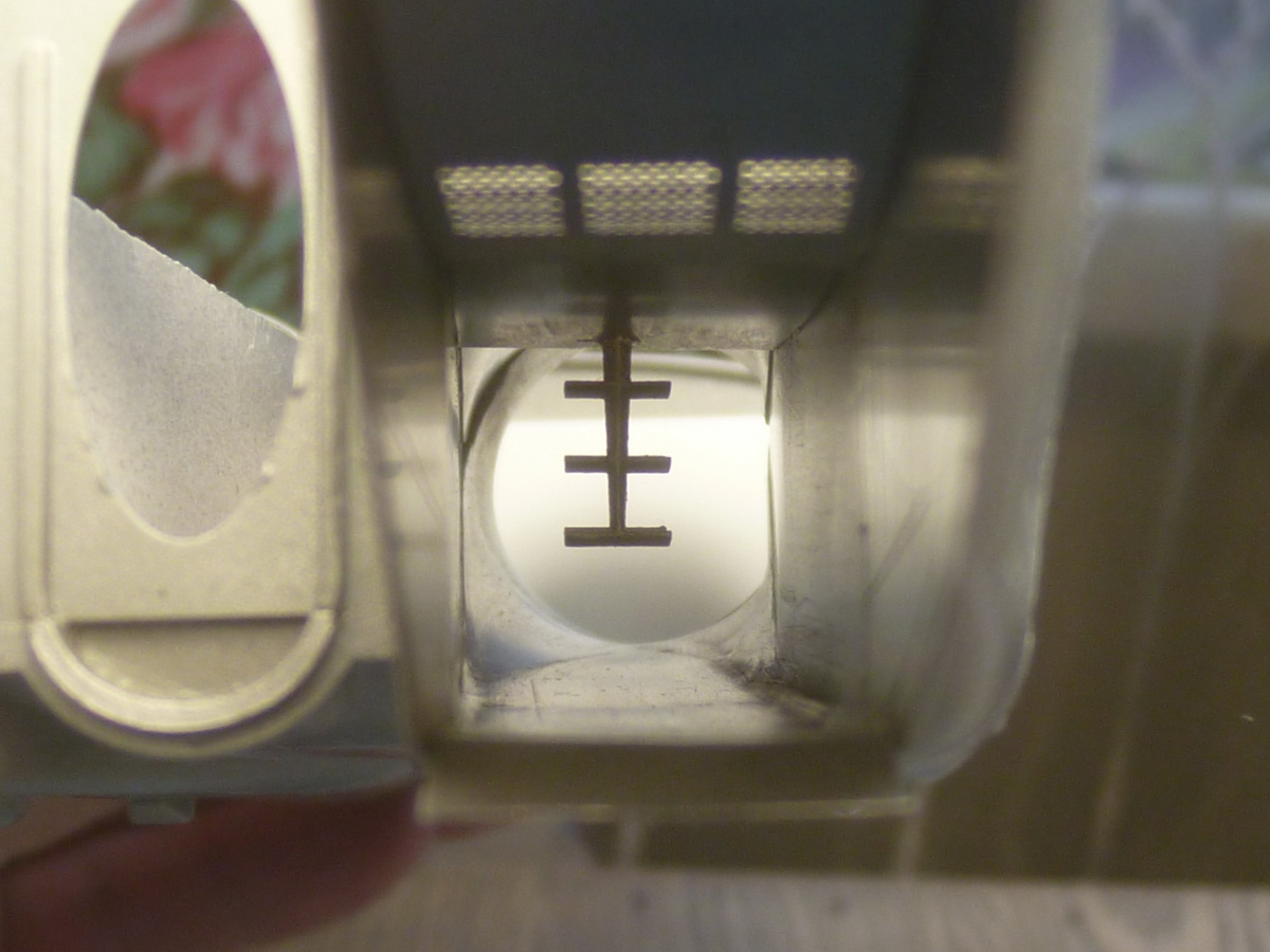

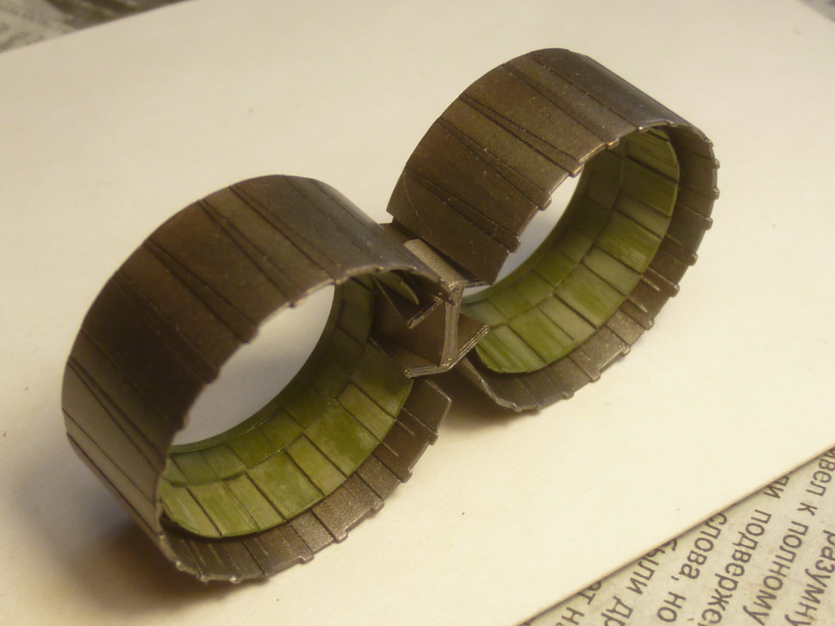

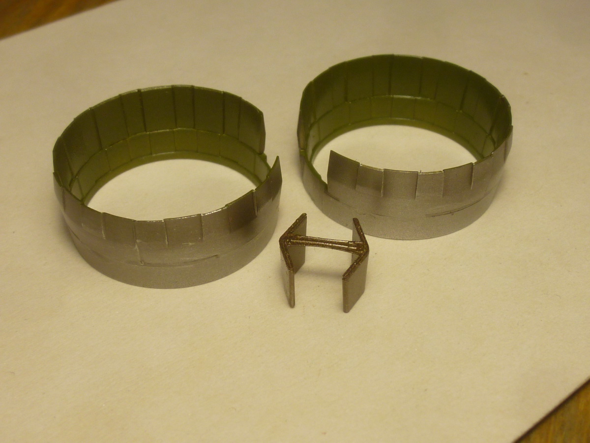

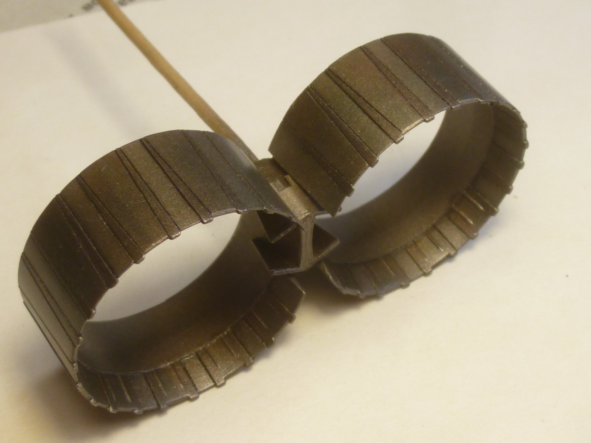

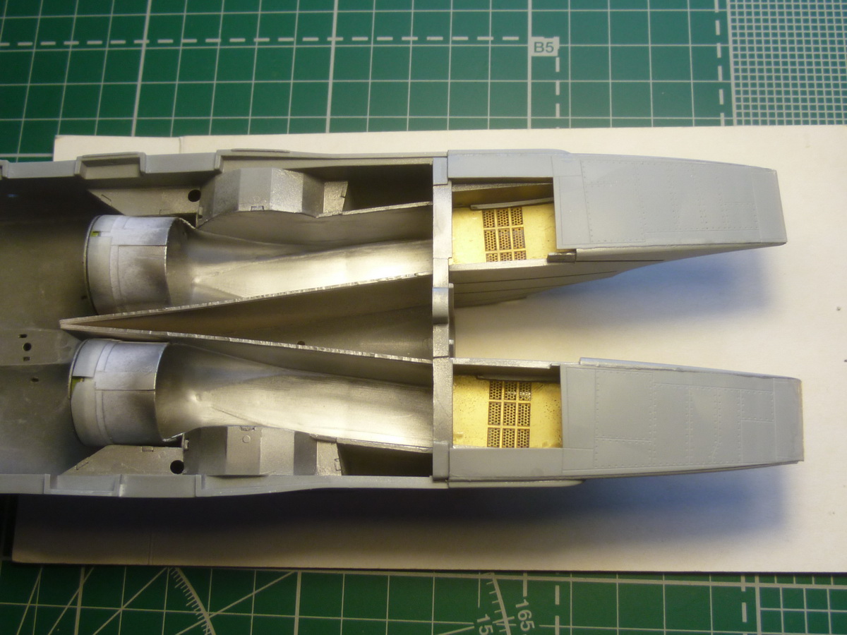

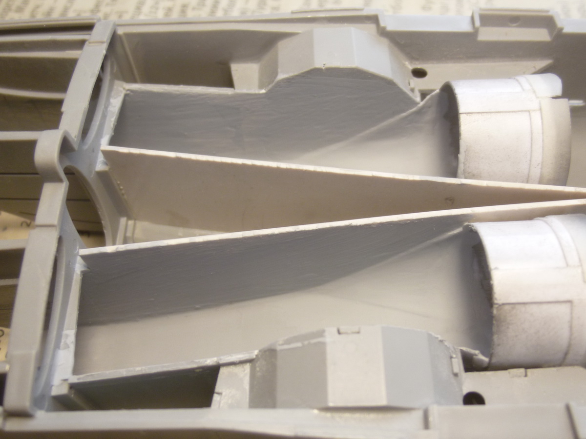

Вышкурил, намазал грунт кистью, снова обработал и покрасил в стальной.
http://upforme.ru/uploads/0014/f6/ef/4/t170672.jpg   http://upforme.ru/uploads/0014/f6/ef/4/t644806.jpg
Вот так выглядит канал в сравнении с тем, что предлагает производитель.
http://upforme.ru/uploads/0014/f6/ef/4/t752765.jpg   http://upforme.ru/uploads/0014/f6/ef/4/t911615.jpg
Покрасил клинья, вклеил, приклеил верхние части ВЗ, предварительно сточив переднюю кромку.
http://upforme.ru/uploads/0014/f6/ef/4/t999146.jpg   http://upforme.ru/uploads/0014/f6/ef/4/t163575.jpg
http://upforme.ru/uploads/0014/f6/ef/4/t269151.jpg

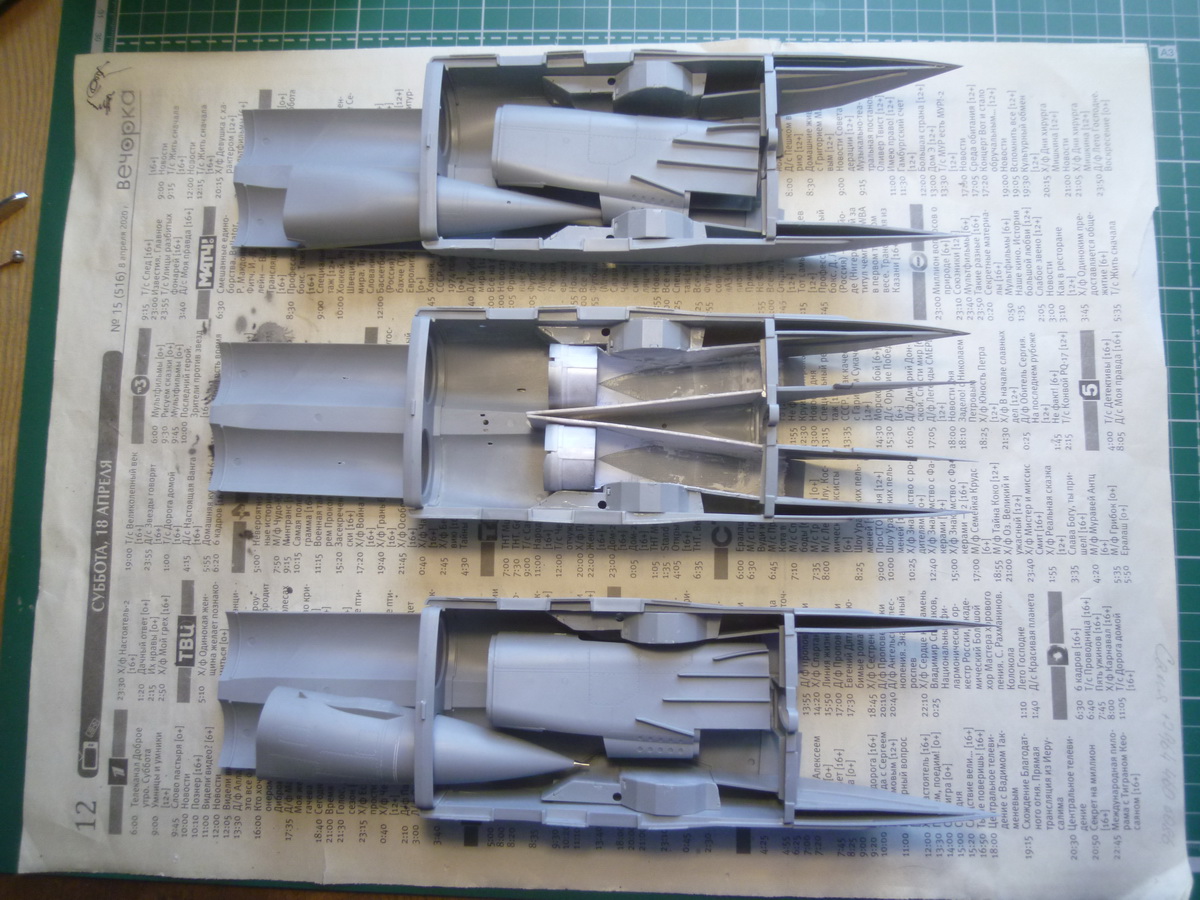

Прошла осенняя хандра, пришла зима и я вернулся к перехватчику. :writing:

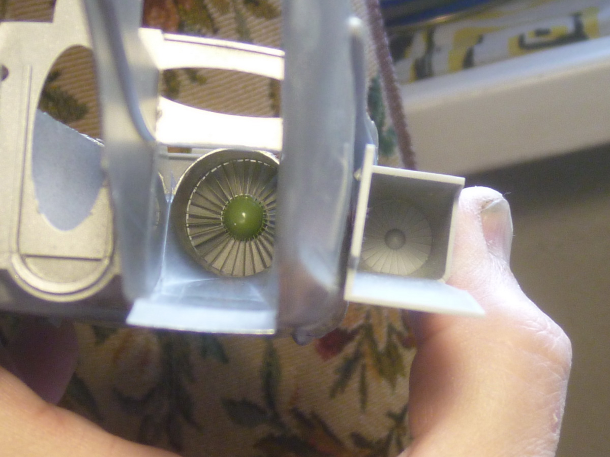

Доделал каналы ВЗ двигателей, приклеил верхнюю часть фюзеля после установки форкамер. На носовой части начал переделывать теплопеленгатор.
http://upforme.ru/uploads/0014/f6/ef/4/t897446.jpg   http://upforme.ru/uploads/0014/f6/ef/4/t994593.jpg
