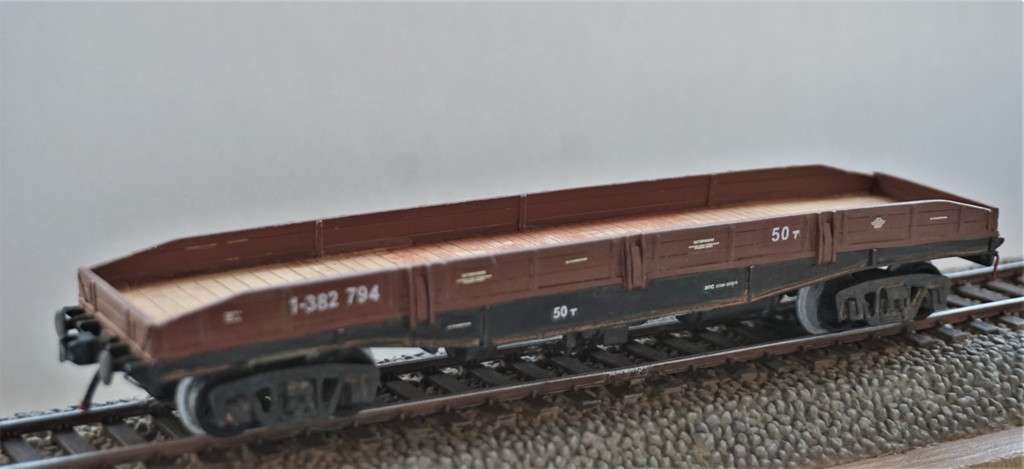

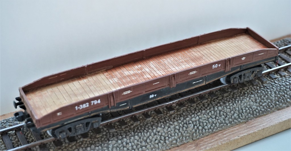

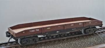

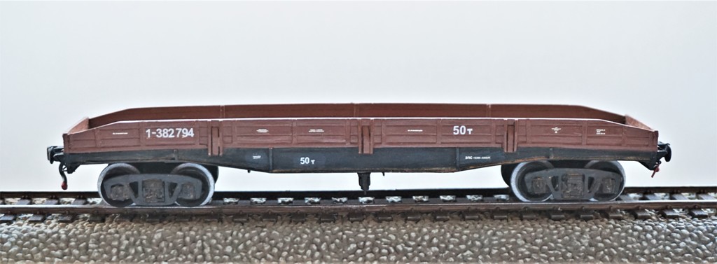

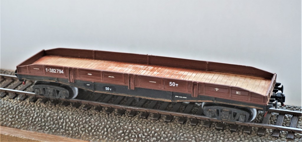

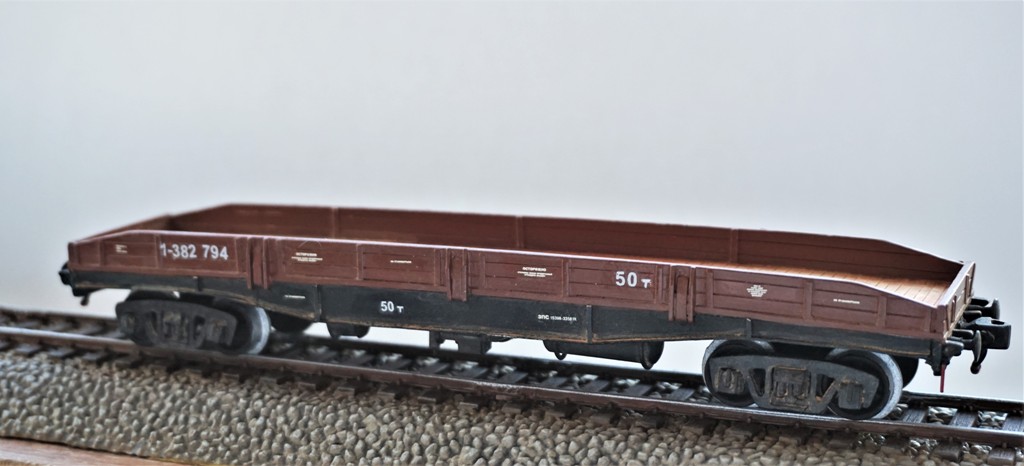

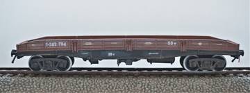

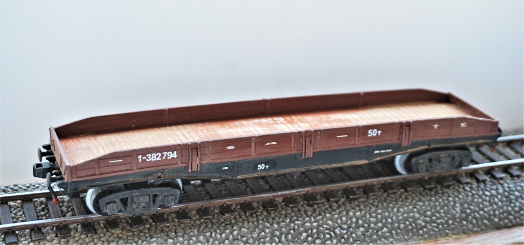

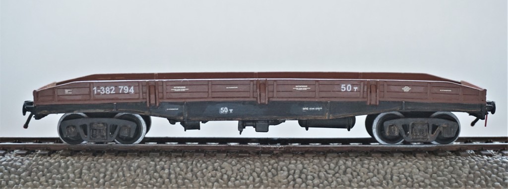

Завершена покраска грузовой ж/д платформы. Модель окрашена, нанесены декали, собранные из остатков технички от моделей самолетов и вертолетов, выполнен небольшой "обгадинг" модели, чтобы она не была похожа на только что вышедшую из ворот завода продукцию.
http://forumupload.ru/uploads/0014/f6/ef/27/t33914.jpg   http://forumupload.ru/uploads/0014/f6/ef/27/t43414.jpg
http://forumupload.ru/uploads/0014/f6/ef/27/t54294.jpg   http://forumupload.ru/uploads/0014/f6/ef/27/t23559.jpg
http://forumupload.ru/uploads/0014/f6/ef/27/t58073.jpg   http://forumupload.ru/uploads/0014/f6/ef/27/t66937.jpg
http://forumupload.ru/uploads/0014/f6/ef/27/t50456.jpg

По платформе - скорее всего она д/б зелёной, так красились вагоны не принадлежащие МПС СССР. И, поскольку у твоей платформы АВТОСЦЕПКА, то буферов быть не должно.

По цвету платформы.В зеленый цвет красились только платформы собственников, все платформы МПС красились в сурик. На космодроме Байконур собственники во время начала освоения космоса отсутствовали.
По буферам. С раннего детства жил рядом со станцией, винтовой упряжи на вагонах не застал, но  у меня в памяти четко сохранились картинки вагонов с наличием на них одновременно автосцепок  и буферов. Впоследствии, тоже помню это, буфера стали исчезать, на их месте оставались установочные площадки с отверстиями под их крепление. Процесс исчезновения буферов с вагонов  просто не мог пройти одномоментно и был растянут во времени. По всей видимости удаление буферов с действующего состава происходило постепенно при деповском ремонте вагонов.

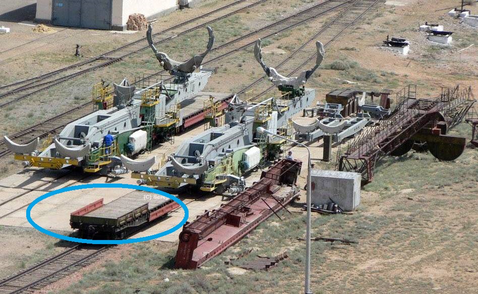

http://forumupload.ru/uploads/0014/f6/ef/45/t10118.jpg
http://forumupload.ru/uploads/0014/f6/ef/45/t54172.jpg
Отредактировано andrey - 58 (Среда, 4 марта, 2020г. 00:20:21)
Андрей, на первом снимке изображен современный установщик с космодрома Плесецк , какая техника там была при первых пусках-неизвестно. На втором снимке, похоже, что с Байконура- установщики тоже новой конструкции, но платформы прикрытия покрашены суриком, просто в тени цвет другой, чем на солнце.  (или полиграфия так сыграла).

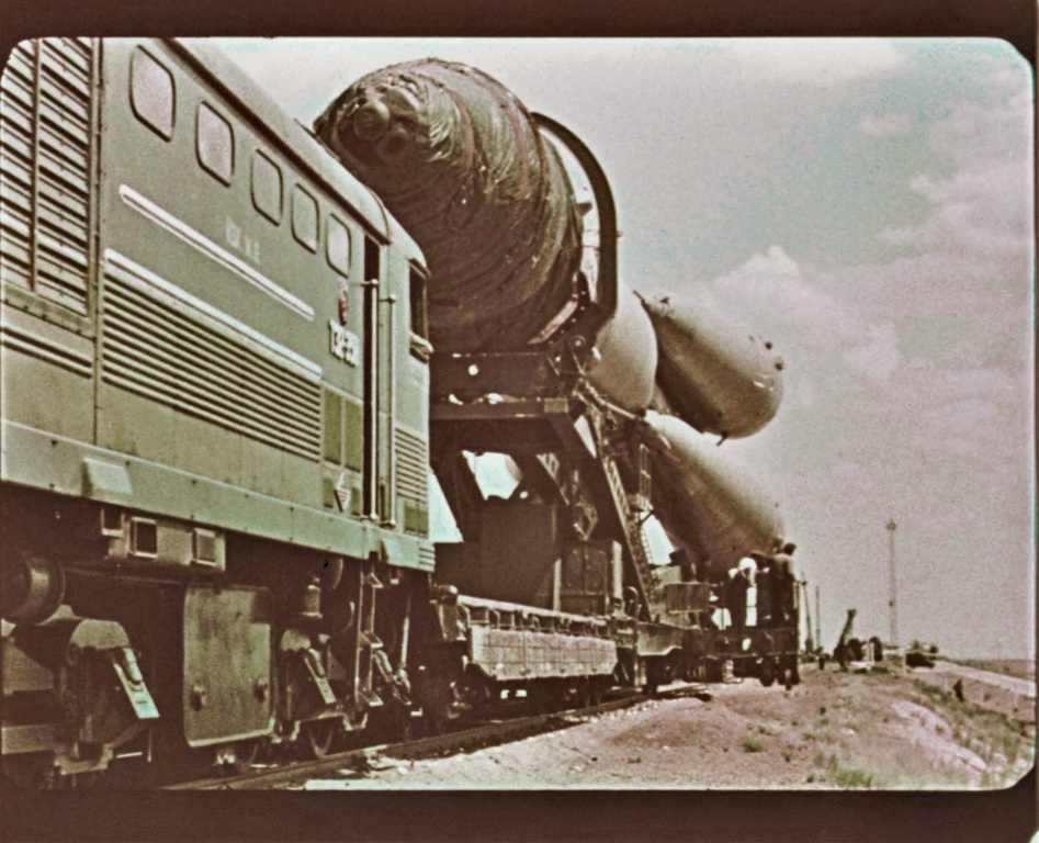

Вот нашел пару древних скинов с гагаринского старта Байконура с ракетой "Восток". Не самого превосходного качества, но кое-что рассмотреть можно.  Платформа прикрытия, как видно, не самая современная, довольно побитая, с деревянными бортами и на тележках МТ-50 с подшипниками скольжения. На ней ведь ничего не возили, она служила прикрытием, поскольку над ней нависал головной блок ракеты с космическим кораблем, несколько выступающим за пределы вставки установочной стрелы. И цвет у данной платформы больше похож на сурик, чем на зеленый. А вот грузовая платформа со стрелой установщика были покрашены в зеленый или серо-зеленый цвет.
Так что оставляю все как есть, перекрашивать не буду. :mybb:
http://forumupload.ru/uploads/0014/f6/ef/27/t31056.jpg   http://forumupload.ru/uploads/0014/f6/ef/27/t51468.jpg
Отредактировано Леонид (Среда, 4 марта, 2020г. 01:29:15)

И полностью тебя поддерживаю! Твоё решение.
Фотографии почистил, сделал чуть контрастней , может кто заинтересуется.
Удачи!
Андрей
http://forumupload.ru/uploads/0014/f6/ef/45/t31056.jpg
http://forumupload.ru/uploads/0014/f6/ef/45/t51468.jpg
