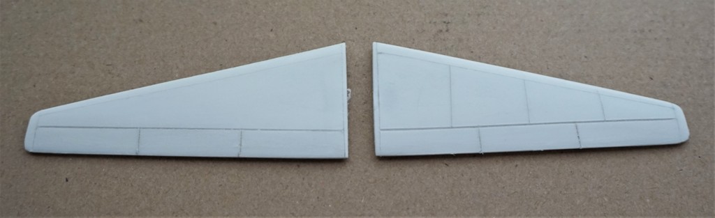

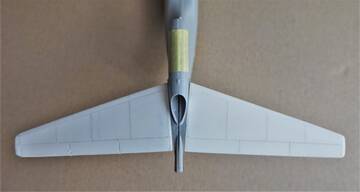

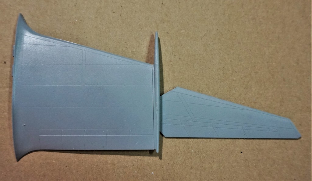

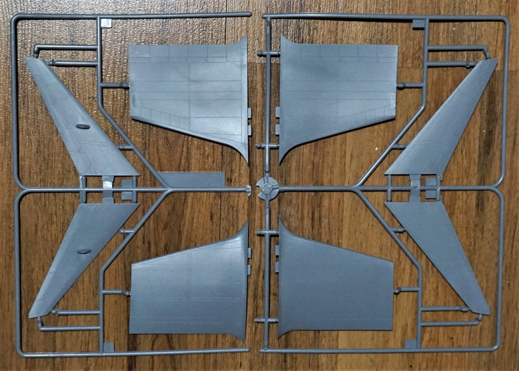

А пока можно заняться сборкой-склейкой хвостового оперения самолета. Деталей немного, стыкуемость отличная. Требуется только аккуратность при работе с клеем. Немного времени прошло и оперение готово к установке на фюзеляж.
http://sg.uploads.ru/t/A7j8m.jpg   http://s7.uploads.ru/t/GPWRM.jpg
http://s9.uploads.ru/t/L6KEJ.jpg

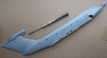

Продолжена работа по склейке фюзеляжа. Перед склейкой боковин фюзеляжа и корпуса грузового отсека загрузил переднюю часть планера грузом 20гр ( как того требует инструкция по сборке, чтобы модель стояла ровно и не садилась на хвостовое оперение). В качестве груза был использован скульптурный пластилин и шарики от подшипника. После операции загрузки была произведена склейка половинок фюзеляжа с корпусом грузового отсека. В процессе склейки в проемы боковин фюзеляжа были вклеены поперечные балки, на которые в дальнейшем будут устанавливаться консоли крыла и стабилизаторы.
http://sd.uploads.ru/t/yaOsP.jpg   http://sg.uploads.ru/t/nkpoP.jpg
http://s5.uploads.ru/t/nde3g.jpg   http://s7.uploads.ru/t/WBTdy.jpg
Перед тем, как закрыть днище модели фигурной накладкой, просверлил и расточил надфилем имеющиеся в корпусе выемки, изображающие выхлопные патрубки ВСУ. Новые патрубки изготовил из 3мм трубки от радиоантенны и закрепил их в выемках фюзеляжа "холодной сваркой.
После чего вклеил днище модели на свое штатное место. И продолжаю размышлять, как наиболее рационально сделать съемными плоскости крыла, оставив центроплан на месте.

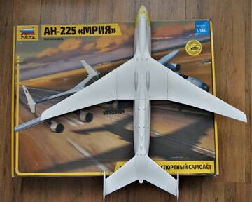

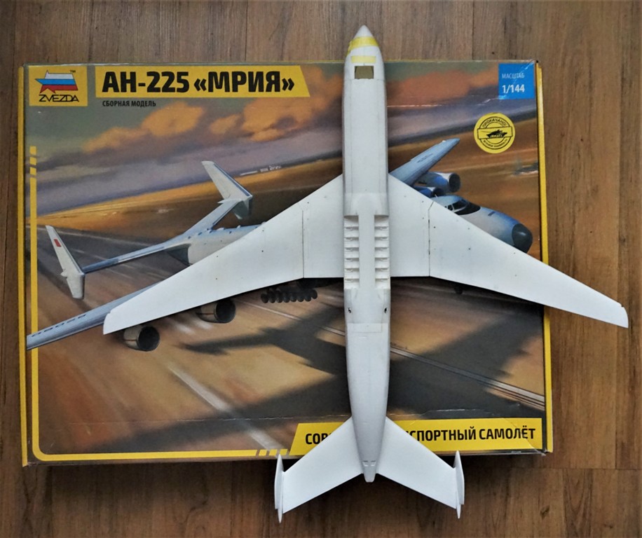

А так выглядит общий вид модели со съемными консолями крыла.
http://s8.uploads.ru/t/aCEGF.jpg   http://s8.uploads.ru/t/UfyCD.jpg
http://s8.uploads.ru/t/Fqj6C.jpg   http://sd.uploads.ru/t/Qi1aO.jpg
Хорошо получилось, теперь только стык вывести, чтобы малозаметным был. :hobo:
Про это сейчас и размышляю... :glasses:  :(  :mybb:

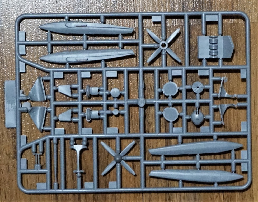

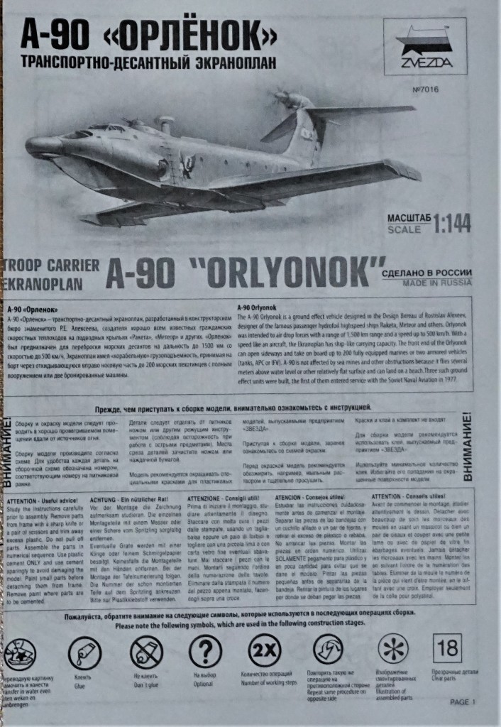

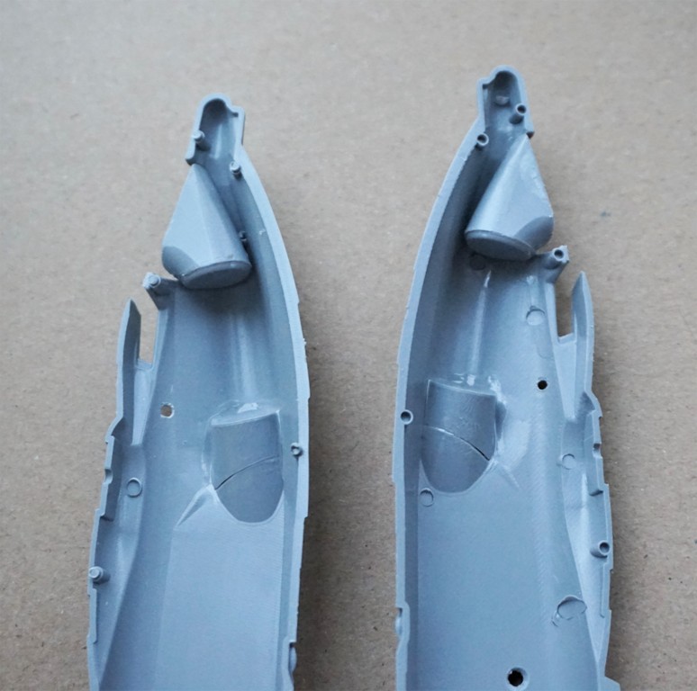

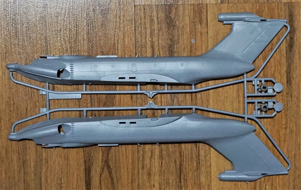

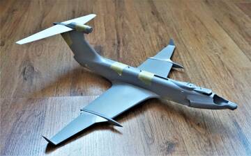

А пока приобретена модель второй составляющей части данного спасательного комплекса. Это модель экраноплана "Орленок" от "Звезды". Модель будет подвергнута некоторой конверсии и из экраноплана должна превратится в экранолет.
http://upforme.ru/uploads/0014/f6/ef/27/t751960.jpg   http://upforme.ru/uploads/0014/f6/ef/27/t406969.jpg
http://upforme.ru/uploads/0014/f6/ef/27/t439333.jpg   http://upforme.ru/uploads/0014/f6/ef/27/t128688.jpg
http://upforme.ru/uploads/0014/f6/ef/27/t351617.jpg

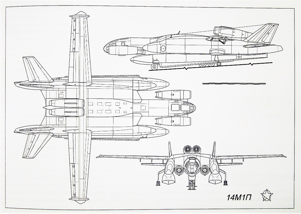

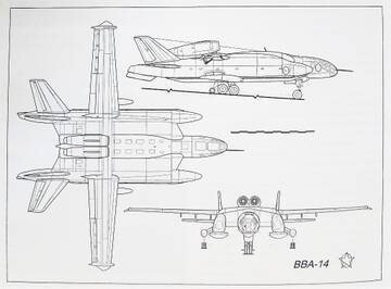

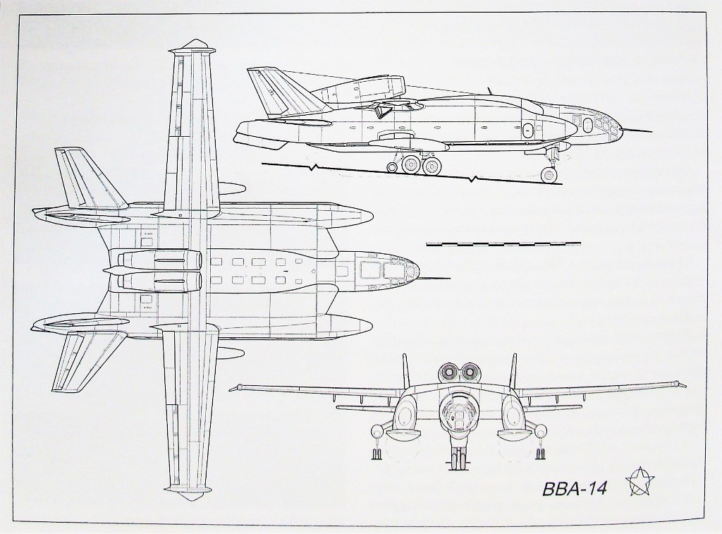

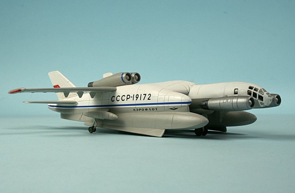

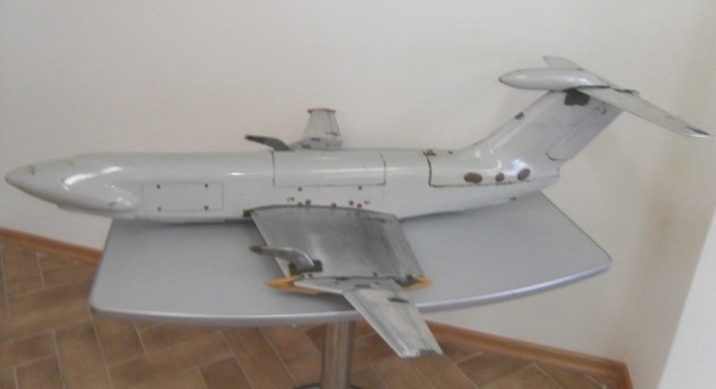

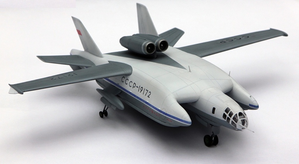

Опыт по превращению самолета в экраноплан в СССР имелся. В свое время , в ОКБ Бериева для борьбы с подводными лодками противника был спроектирован самолет-амфибия вертикального взлета и посадки ВВА-14, Но по причине несвоевременного проектирования и поставки двигателей для вертикального взлета и посадки самолет, по предложению Л.Бартини был переоборудован в экраноплан (экранолет) 14М1П. Фюзеляж самолета был оставлен без существенных изменений, но в головной части фюзеляжа были установлены пара двигателей для создания экранного эффекта. Т.е. самолет мог летать в режиме экрана над поверхностью воды, но также мог выходить из данного режима и осуществлять полет на большой высоте, за пределами экрана.
http://upforme.ru/uploads/0014/f6/ef/27/t811392.jpg   http://upforme.ru/uploads/0014/f6/ef/27/t610522.jpg
http://upforme.ru/uploads/0014/f6/ef/27/t551995.jpg   http://upforme.ru/uploads/0014/f6/ef/27/t266346.jpg

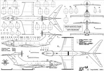

"Орленок" изначально создавался в КБ Алексеева как экраноплан, т.е. он мог совершать полет в режиме экрана на высоте 6-10 метров над поверхностью воды. При отработке данной машины, в присутствии и с разрешения Алексеева (но при выключенных приборах регистрации, поскольку полеты за пределами экрана во всех инструкциях были строго запрещены) были опробованы режимы полета за экраном. Экранолет поднимался до высоты в 500метров, но на этом режиме полет его становился неустойчивым и все уже зависело от мастерства пилота. управлявшего машиной. Когда было задумано объединение самолета "Мрия" и экраноплана "Орленок" в спасательный комплекс, стало понятно, что с подобными данными по экраноплану ничего хорошего не получится. Вот тогда видимо  вспомнили о работах ОКБ Бериева  и было принято решение о проведении работ по изменению  характеристик крыла. Мною в интернете были найдены фото модели экраноплана для продувки в аэродинамической трубе с увеличенной длиной и площадью крыла, а также рисунок экранолета с данной конфигурацией крыла, что переводило машину в разряд экранолета. Этот материал и послужит основой для конверсии модели экраноплана "Орленок" в экранолет.
http://upforme.ru/uploads/0014/f6/ef/27/t569534.jpg   http://upforme.ru/uploads/0014/f6/ef/27/t918665.jpg
http://upforme.ru/uploads/0014/f6/ef/27/t848840.jpg   http://upforme.ru/uploads/0014/f6/ef/27/t959434.jpg

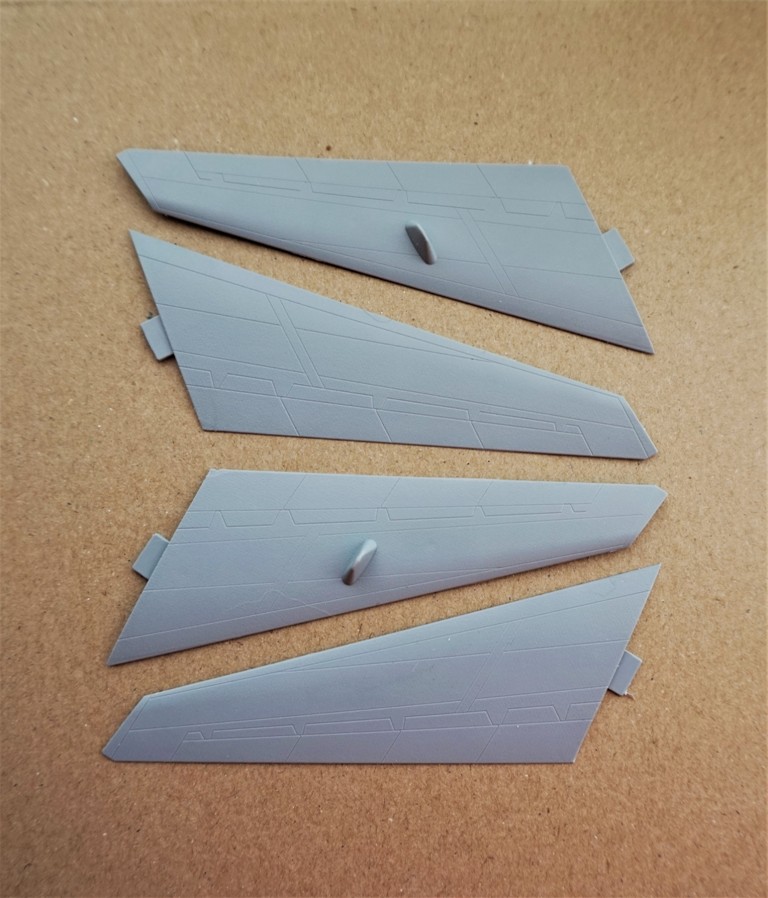

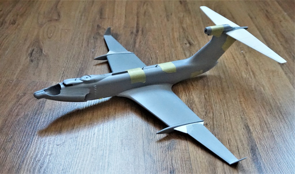

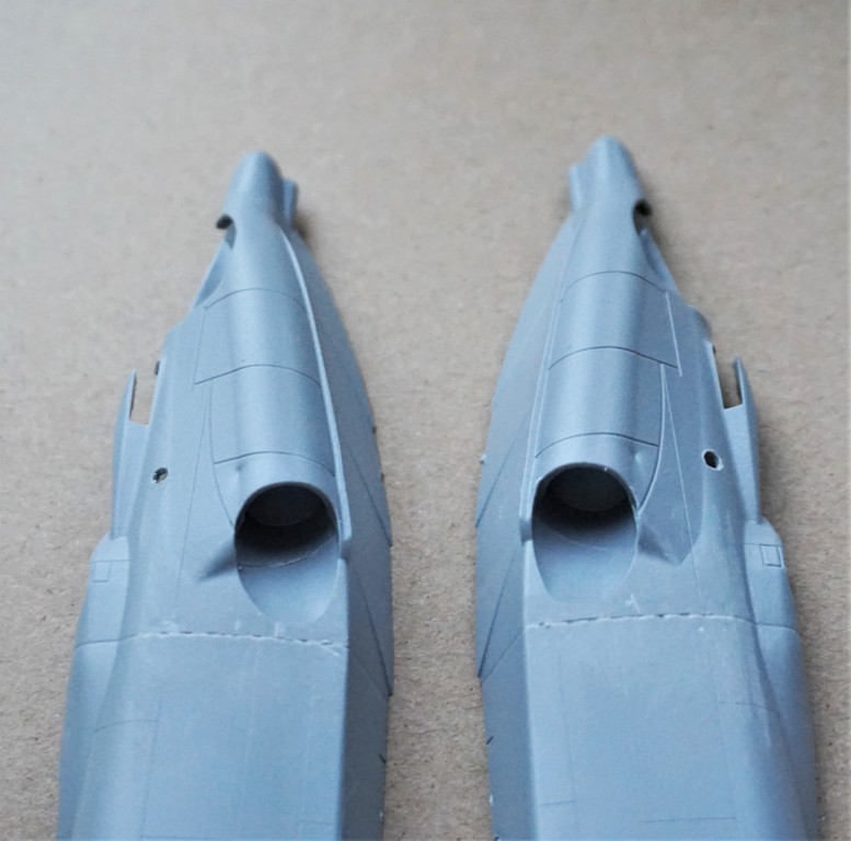

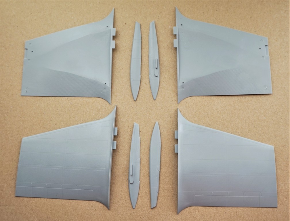

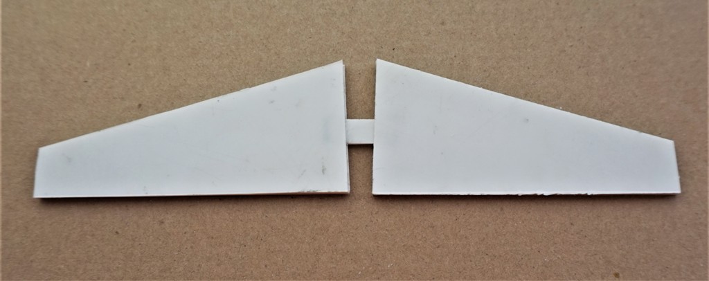

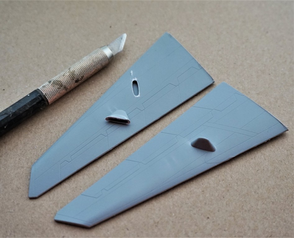

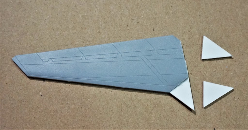

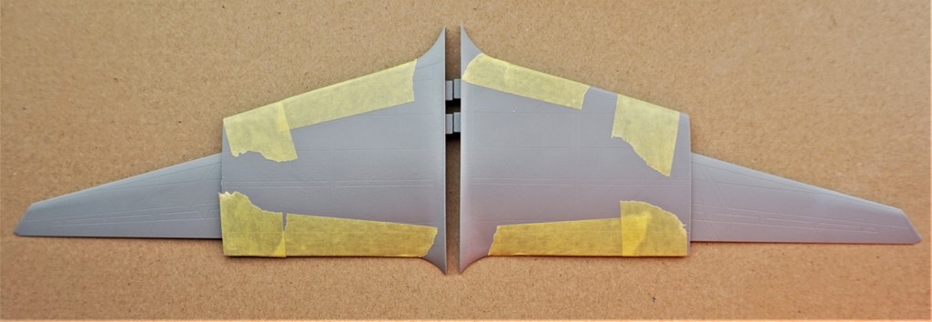

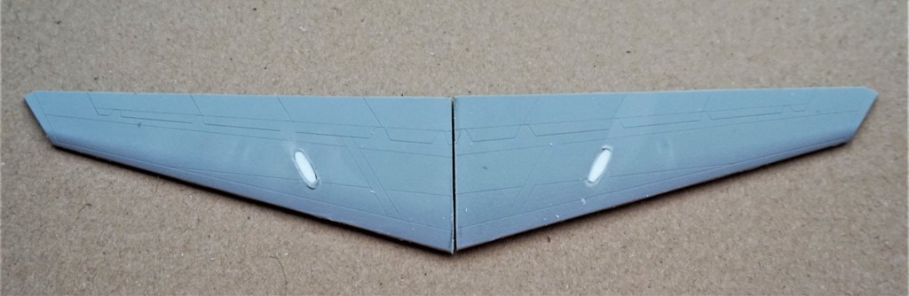

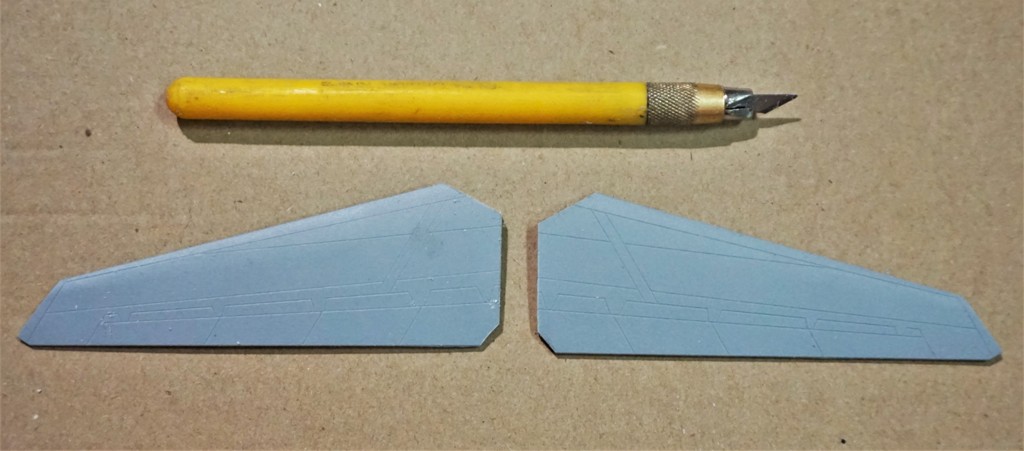

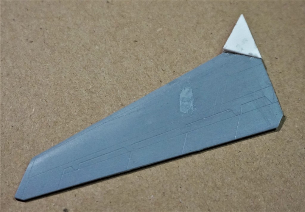

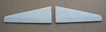

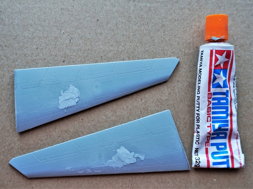

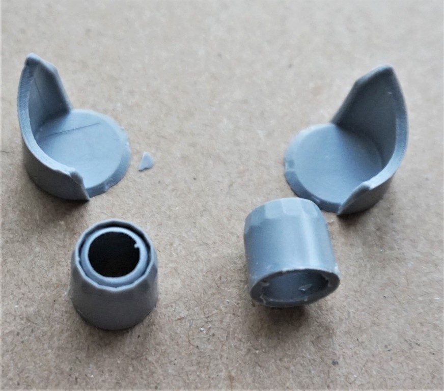

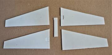

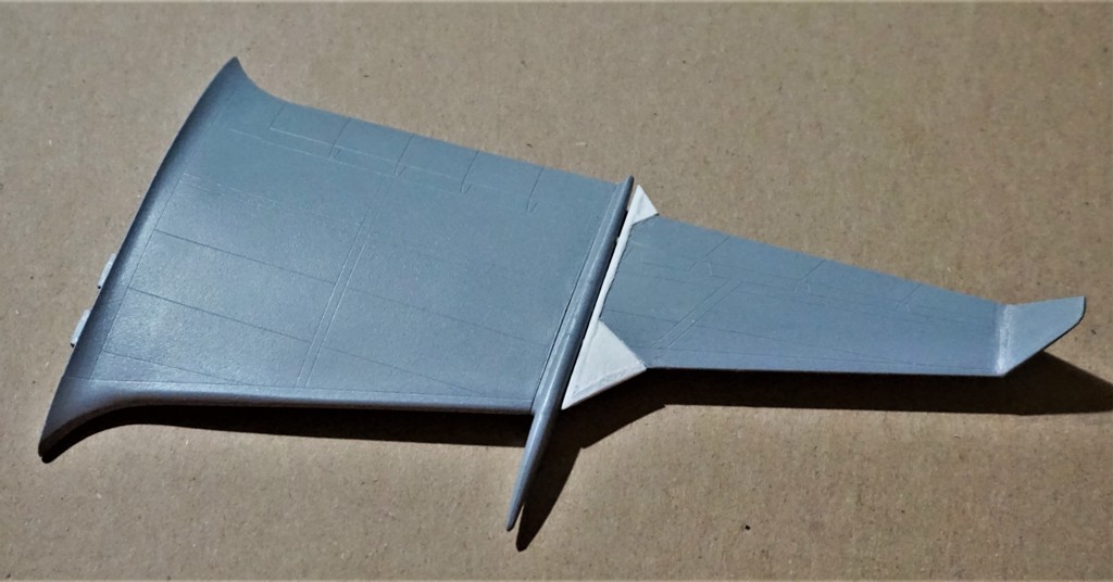

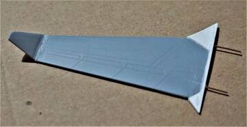

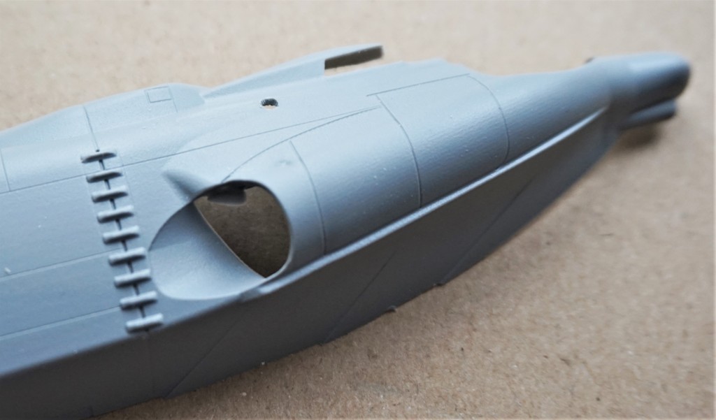

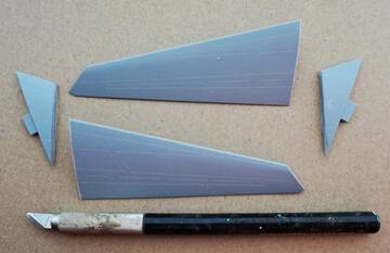

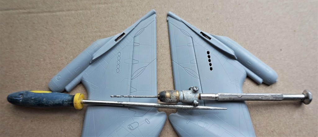

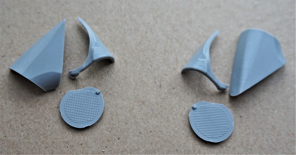

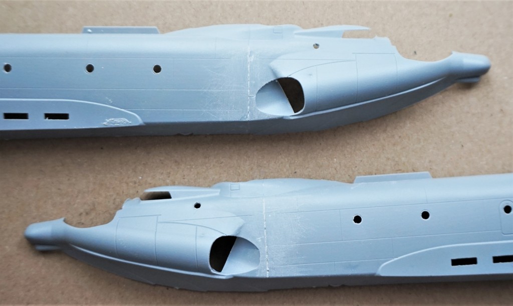

Работу над моделью начинаю с конверсии крыла. Решено использовать для удлинения консолей крыла стабилизаторы модели. Корневые части крыла собраны "на живульку" с помощью малярного скотча, к ним произведена примерка стабилизаторов. Все сложилось неплохо.
http://upforme.ru/uploads/0014/f6/ef/27/t348109.jpg   http://upforme.ru/uploads/0014/f6/ef/27/t816343.jpg

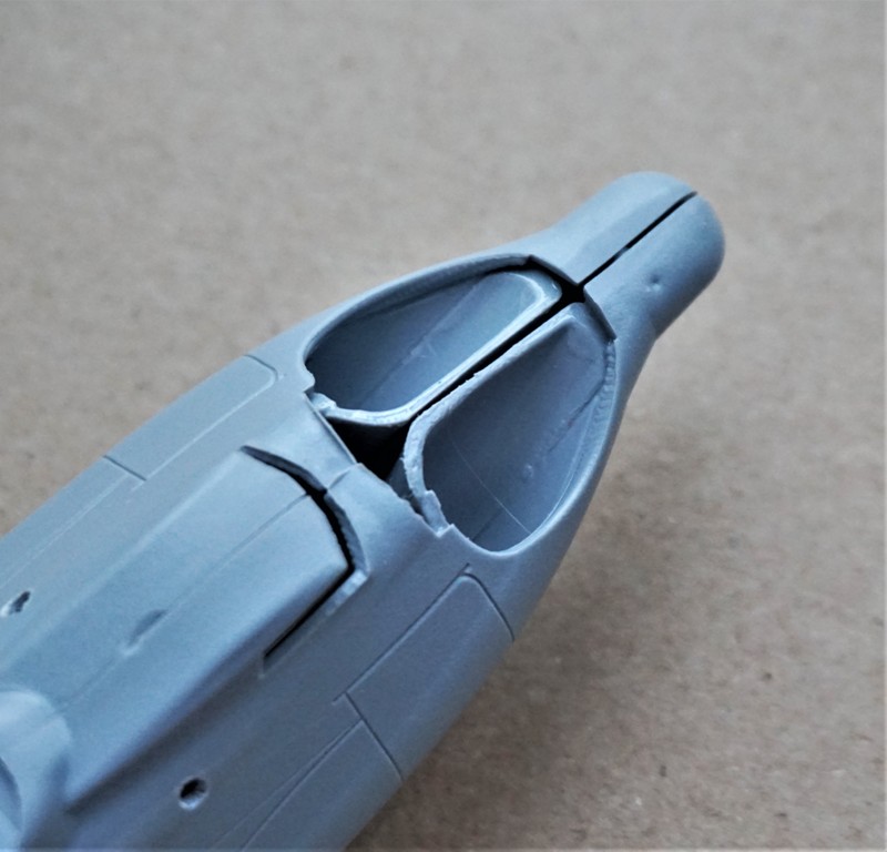

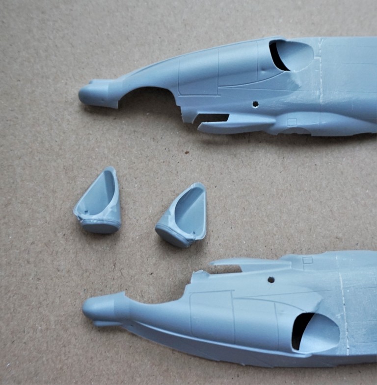

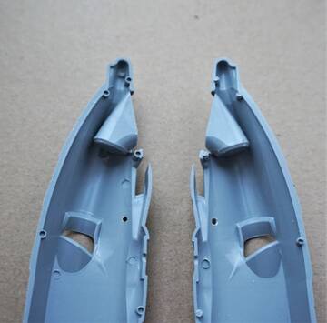

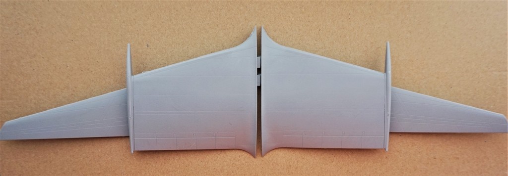

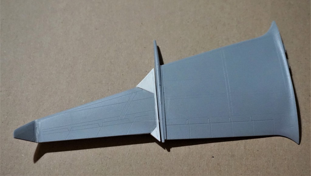

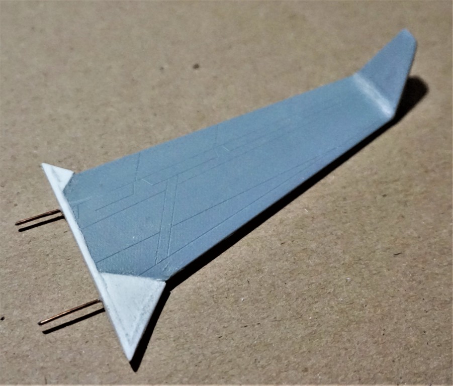

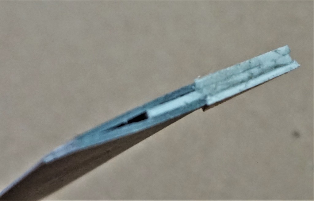

Со сборок снят малярный скотч и произведена склейка деталей корневой части крыла. Заодно производится склейка концевых шайб корневой части крыла и стабилизаторов.

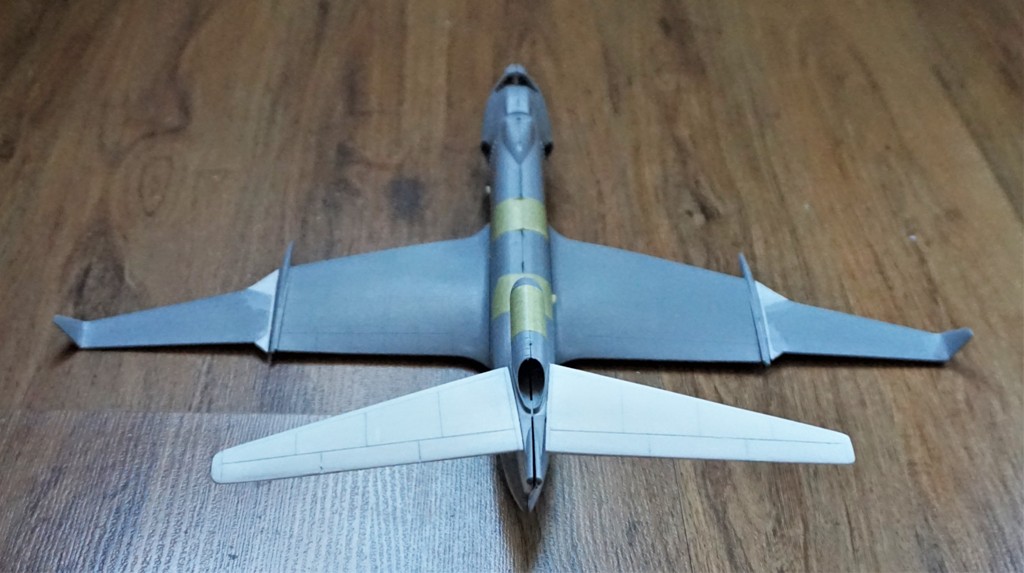

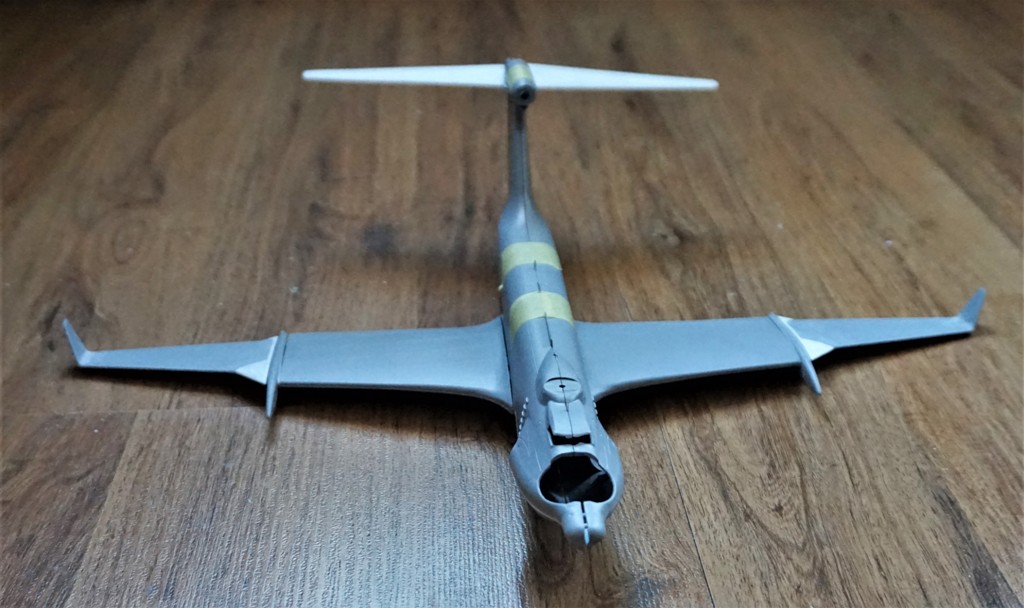

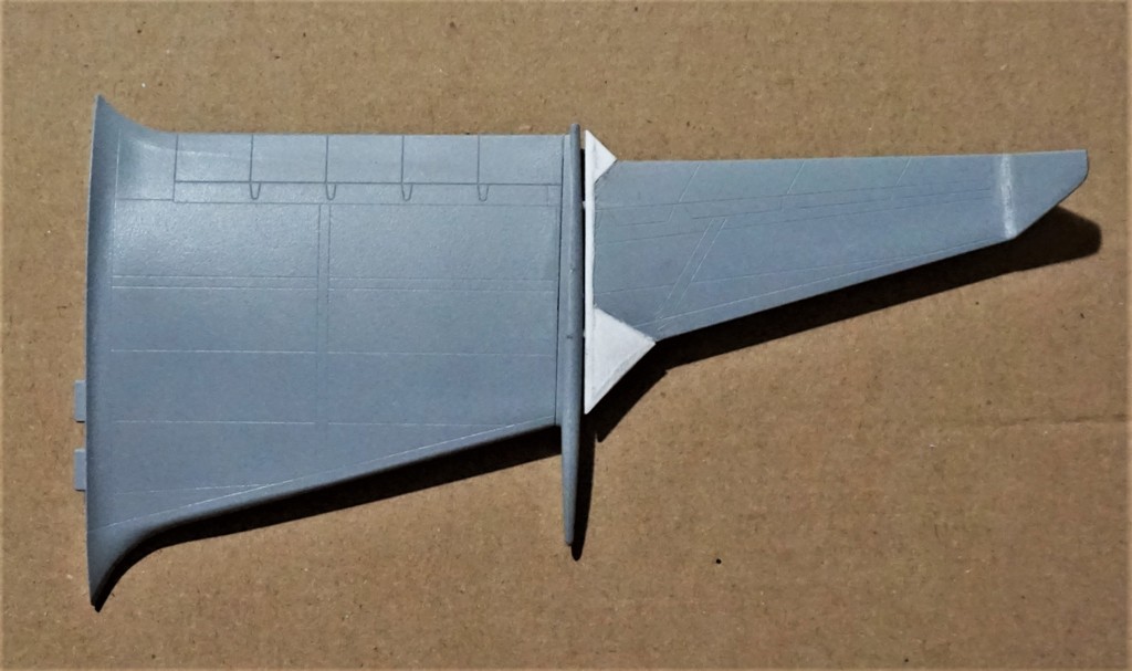

При повторной примерке получается вот такой вид. Теперь необходимо сделать из пластика переходную вставку между корневой консолью крыла и стабилизатором.
http://upforme.ru/uploads/0014/f6/ef/27/t679697.jpg   http://upforme.ru/uploads/0014/f6/ef/27/t496127.jpg
http://upforme.ru/uploads/0014/f6/ef/27/t96942.jpg   http://upforme.ru/uploads/0014/f6/ef/27/t543890.jpg

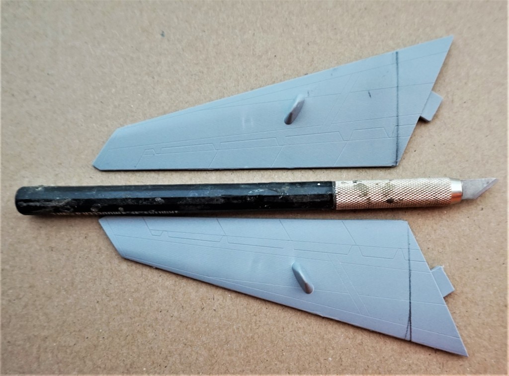

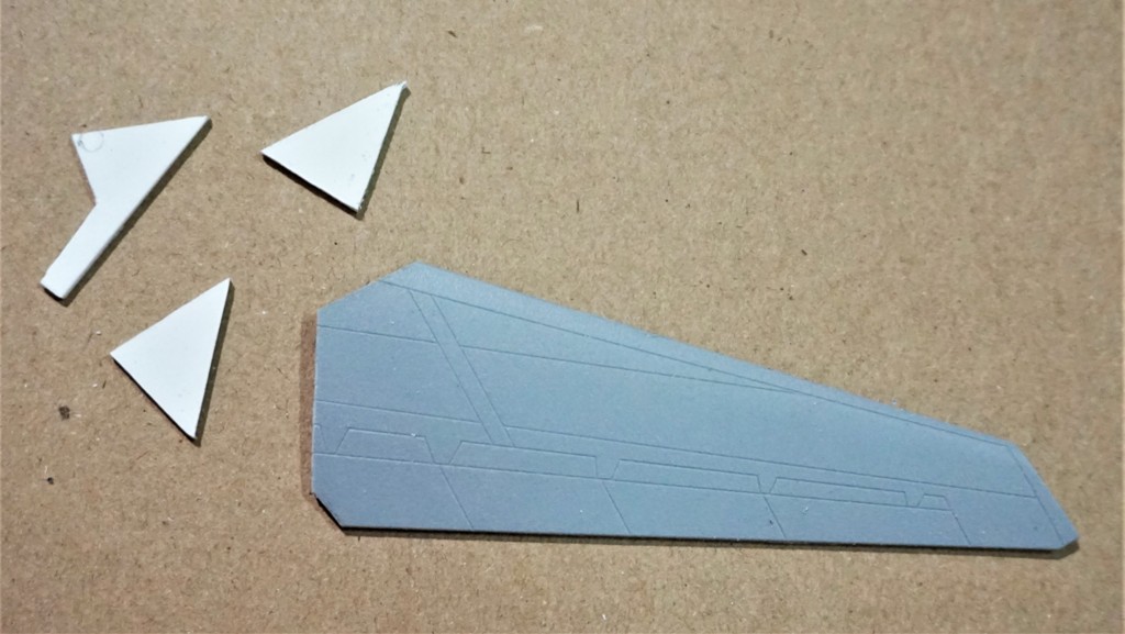

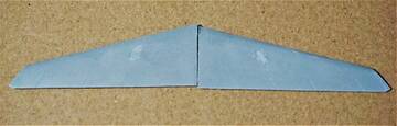

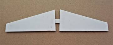

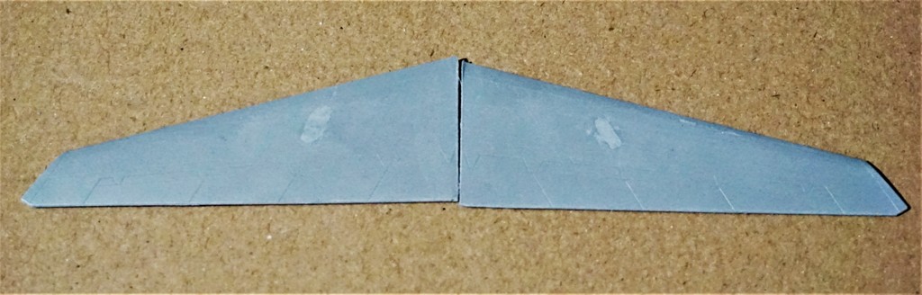

Но прежде чем браться за изготовление переходной вставки необходимо привести размеры стабилизаторов в нужные параметры, для чего производится их разметка и обрезка .
Затем модельным ножом с верхней поверхности стабилизаторов срезаются два выступающих пилона, на которых должны были крепиться топовые сигнальные огни "Орленка". В места среза вклеиваются пластиковые заглушки и производится шпаклевка места среза. После сушки излишки шпаклевки убираются шкуркой.
http://upforme.ru/uploads/0014/f6/ef/27/t590888.jpg   http://upforme.ru/uploads/0014/f6/ef/27/t60801.jpg
http://upforme.ru/uploads/0014/f6/ef/27/t532932.jpg   http://upforme.ru/uploads/0014/f6/ef/27/t890358.jpg
http://upforme.ru/uploads/0014/f6/ef/27/t270880.jpg   http://upforme.ru/uploads/0014/f6/ef/27/t732075.jpg

Для установки вставки срезаем на крыльях уголки и производим примерку с консолями корневой части крыла.
http://upforme.ru/uploads/0014/f6/ef/27/t514132.jpg   http://upforme.ru/uploads/0014/f6/ef/27/t92832.jpg
Затем из листового пластика нарезаются элементы вставки и вклеиваются в крыло.
http://upforme.ru/uploads/0014/f6/ef/27/t667667.jpg   http://upforme.ru/uploads/0014/f6/ef/27/t465287.jpg
http://upforme.ru/uploads/0014/f6/ef/27/t985781.jpg   http://upforme.ru/uploads/0014/f6/ef/27/t184298.jpg
На конце крыла трехгранным напильником делается надрез, затем конец крыла сгибается по линии надпила и закрепляется клеем. В результате данной операции на крыле получен винглет, который дорабатывается напильником до необходимой формы. В основание крыла вставляются проволочные штифты для надежного соединения его с корневой частью крыла.
http://upforme.ru/uploads/0014/f6/ef/27/t341006.jpg   http://upforme.ru/uploads/0014/f6/ef/27/t616619.jpg

Затем крыло (пока насухо) соединяется с корневой частью.
http://upforme.ru/uploads/0014/f6/ef/27/t426918.jpg   http://upforme.ru/uploads/0014/f6/ef/27/t847309.jpg
http://upforme.ru/uploads/0014/f6/ef/27/t483905.jpg

Из листового пластика вырезаются заготовки нового стабилизатора, склеиваются и обрабатываются напильником и шкуркой по контуру и профилю. Затем при помощи резака на них прорезается расшивка.  Устанавливаем стабилизаторы на киль (пока "на сухую").
http://upforme.ru/uploads/0014/f6/ef/27/t380520.jpg   http://upforme.ru/uploads/0014/f6/ef/27/t32414.jpg
http://upforme.ru/uploads/0014/f6/ef/27/t108360.jpg   http://upforme.ru/uploads/0014/f6/ef/27/t492410.jpg
Производим "на сухую" сборку фюзеляжа с конверсированным крылом и новым стабилизатором.
http://upforme.ru/uploads/0014/f6/ef/27/t704155.jpg   http://upforme.ru/uploads/0014/f6/ef/27/t445661.jpg
http://upforme.ru/uploads/0014/f6/ef/27/t116669.jpg   http://upforme.ru/uploads/0014/f6/ef/27/t918981.jpg

При помощи сверла и круглого надфиля вскрываем вентиляционные отверстия на киле, которые в модели показаны рисунком. При помощи сверла вскрываем иллюминаторы, которые на модели также обозначены рисунком.
В коробке находится модель транспортно-десантного экраноплана, на котором выгрузка боевой техники (бронетранспортеров) и десантников производится через откидывающуюся в сторону головную часть фюзеляжа. Поскольку данная функция на "Спасателе" не нужна и фюзеляж не имеет подобных ворот, то срезаем с корпуса элементы шарнирного и замкового устройства откидной части фюзеляжа.
http://upforme.ru/uploads/0014/f6/ef/27/t550103.jpg   http://upforme.ru/uploads/0014/f6/ef/27/t37440.jpg
http://upforme.ru/uploads/0014/f6/ef/27/t491271.jpg   http://upforme.ru/uploads/0014/f6/ef/27/t638860.jpg
Из комплектующих деталей соберем каналы воздухозаборников для двигателей поддува, работающих на создание экранной подушки. А следом соберем из комплектующих деталей сопловые каналы двигателей поддува.
http://upforme.ru/uploads/0014/f6/ef/27/t973503.jpg   http://upforme.ru/uploads/0014/f6/ef/27/t904408.jpg
http://upforme.ru/uploads/0014/f6/ef/27/t70935.jpg   http://upforme.ru/uploads/0014/f6/ef/27/t672761.jpg
http://upforme.ru/uploads/0014/f6/ef/27/t601813.jpg   http://upforme.ru/uploads/0014/f6/ef/27/t319076.jpg
http://upforme.ru/uploads/0014/f6/ef/27/t417776.jpg
