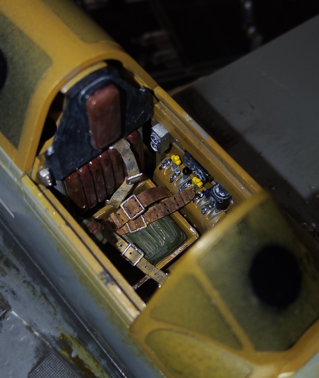

http://upforme.ru/uploads/0014/f6/ef/156/t829805.jpg

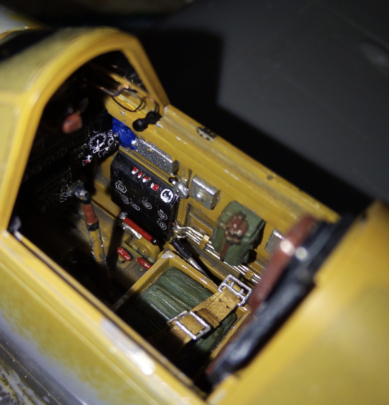

1/32 KI-61 Hasegawa. Из допов маска Montex, на фонарь и знаки с иероглифами.

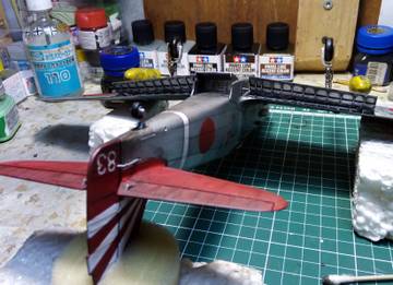

http://upforme.ru/uploads/0014/f6/ef/156/t501481.jpg
Чуток мелочевки докинул и смывки.

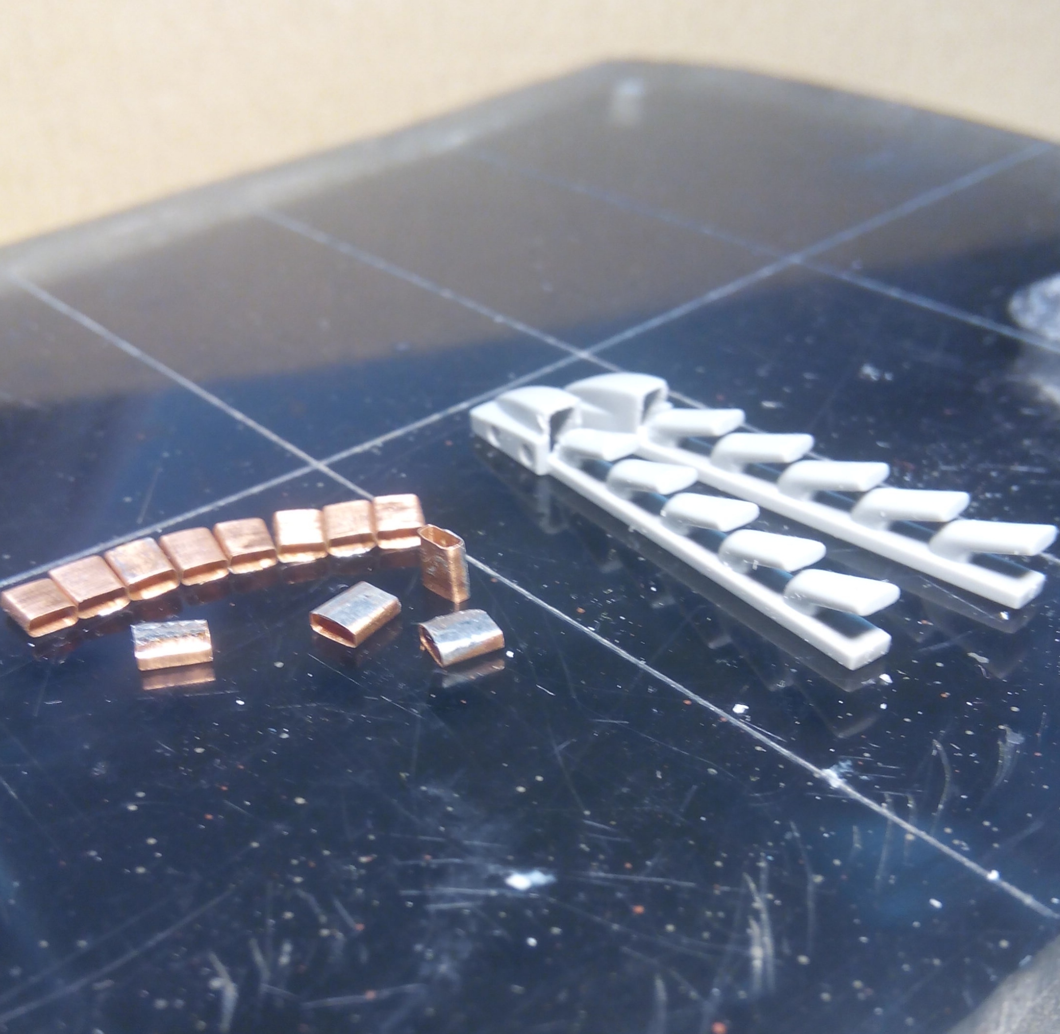

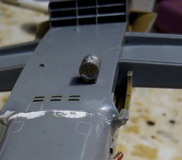

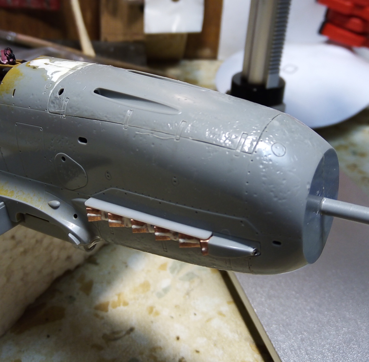

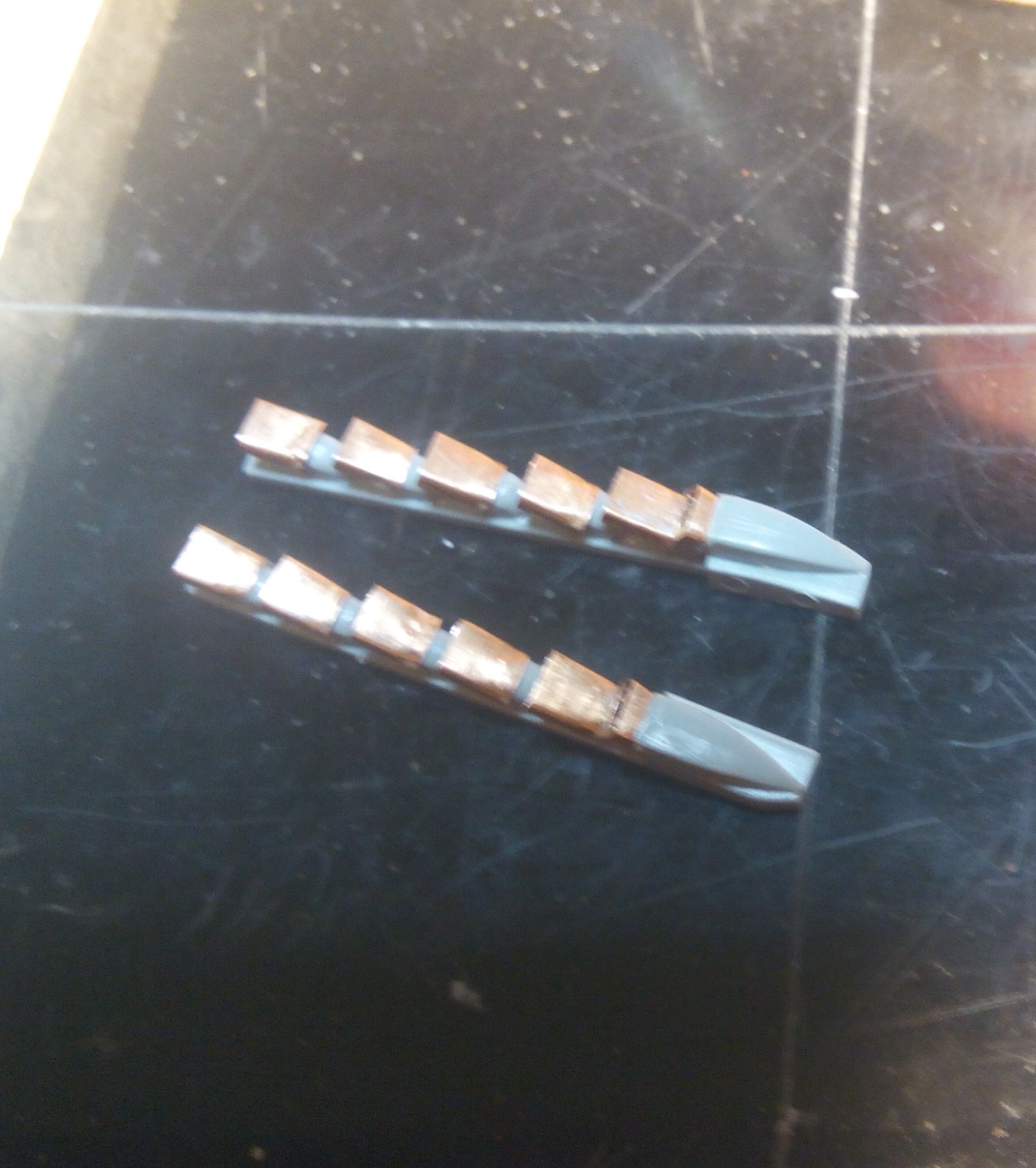

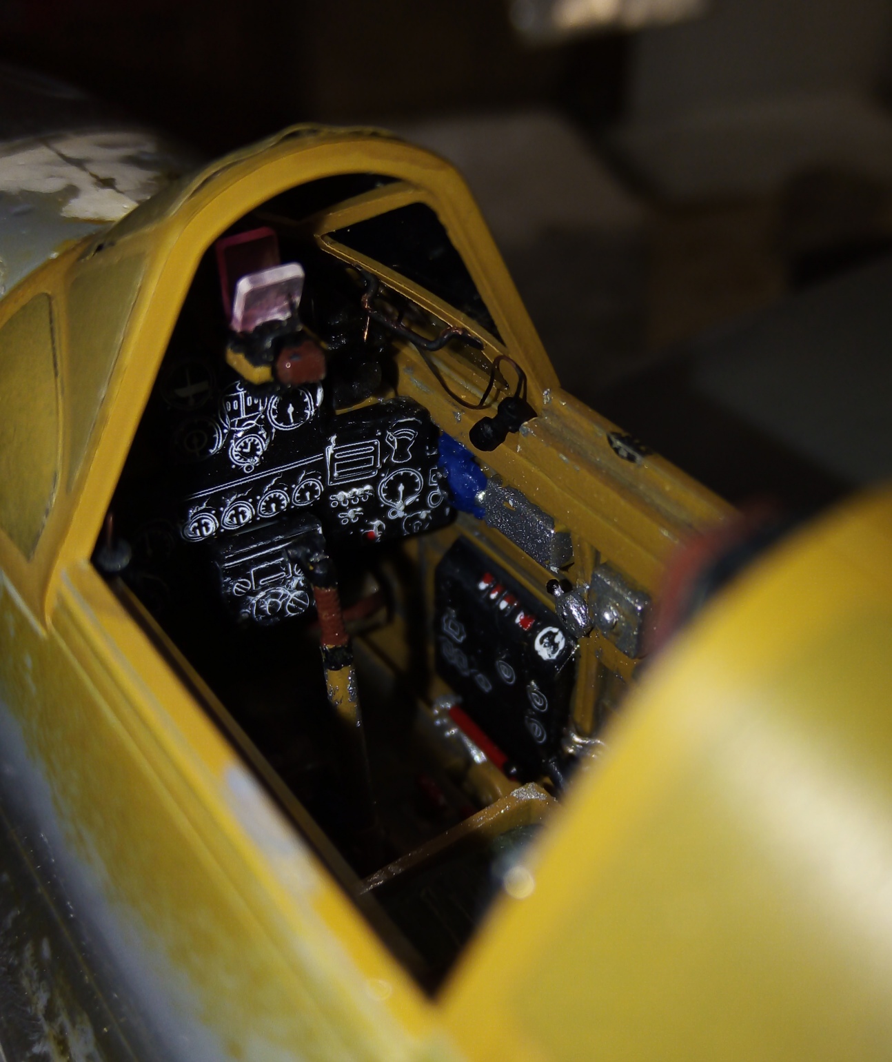

http://upforme.ru/uploads/0014/f6/ef/156/t666180.jpg

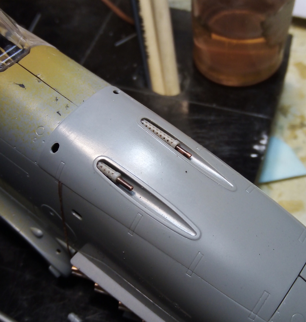

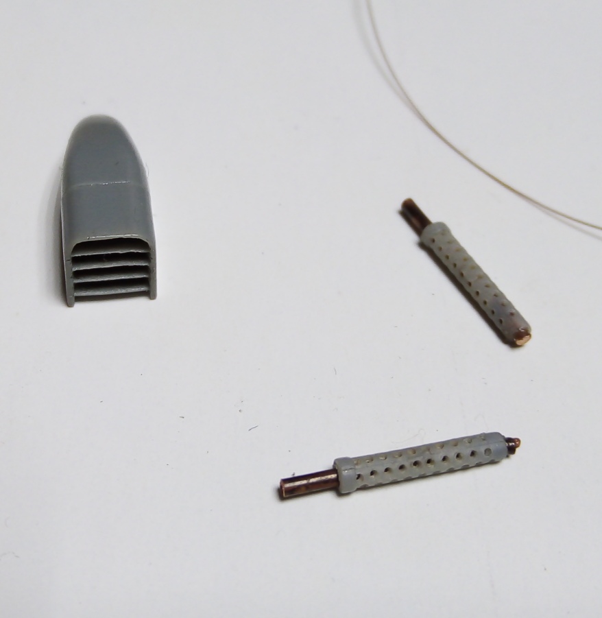

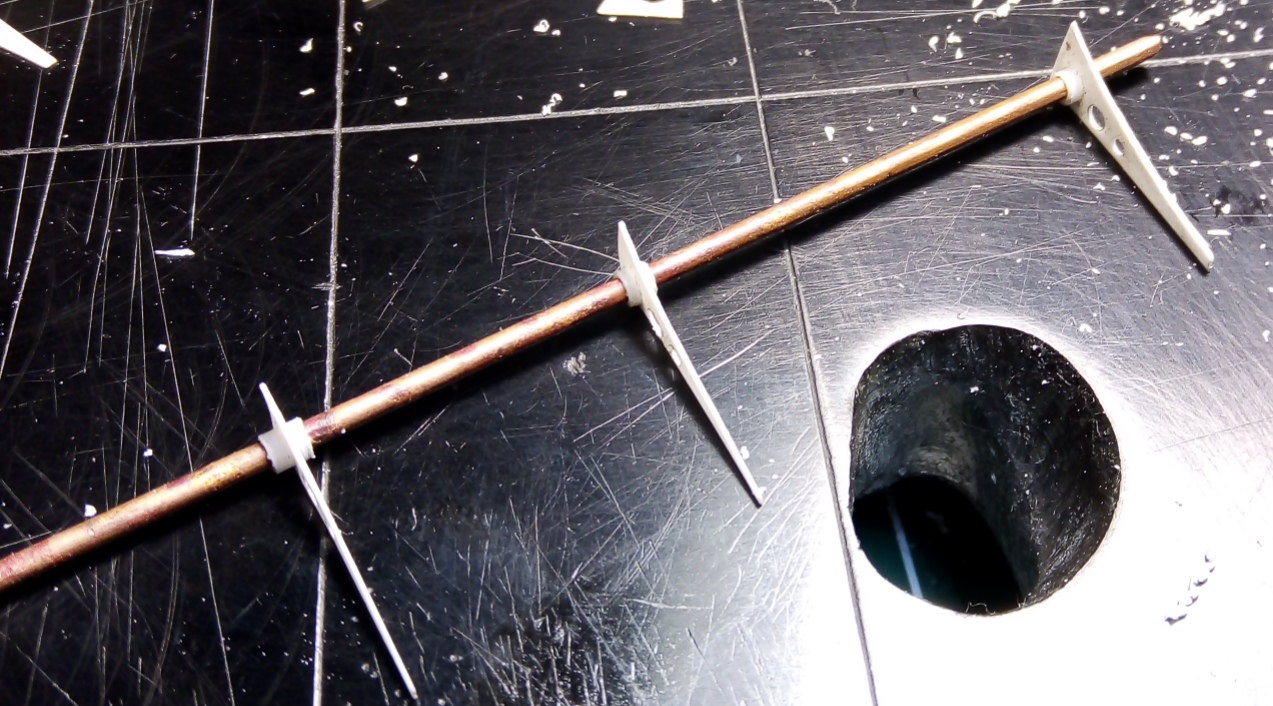

Пулемёты использовал из набора. Для удобства сверления перфорации, одел кожух на проволоку. Ствол изготовил медной фольги, протянув заготовку через фильер нужного диаметра.

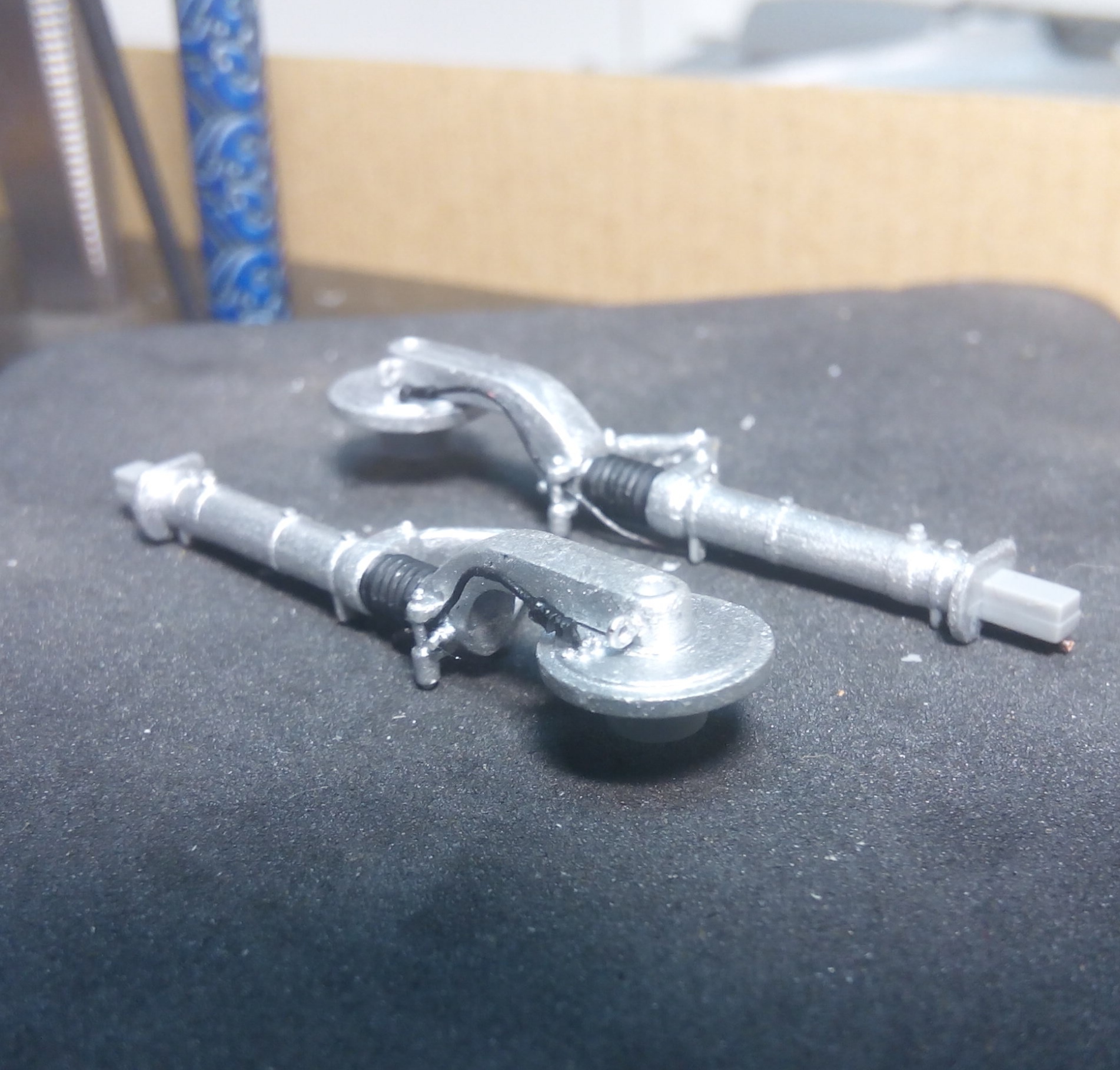

http://upforme.ru/uploads/0014/f6/ef/156/t988998.jpg
Вот так вышло.
http://upforme.ru/uploads/0014/f6/ef/156/t730452.jpg

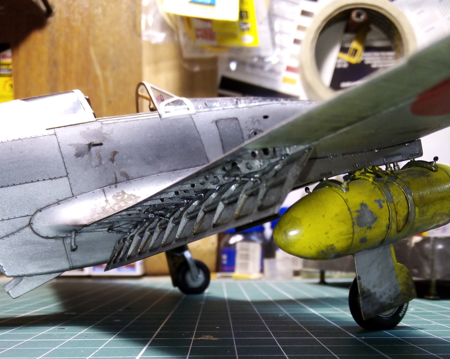

Заборник доведен до нужной толщины.

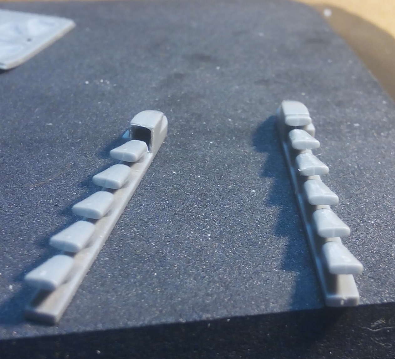

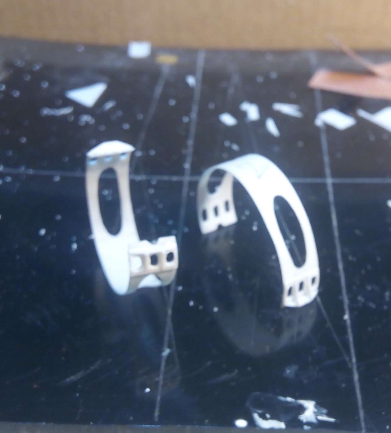

http://upforme.ru/uploads/0014/f6/ef/156/t510062.jpg
Створки обточены чуток по толщине и сделан рисунок.

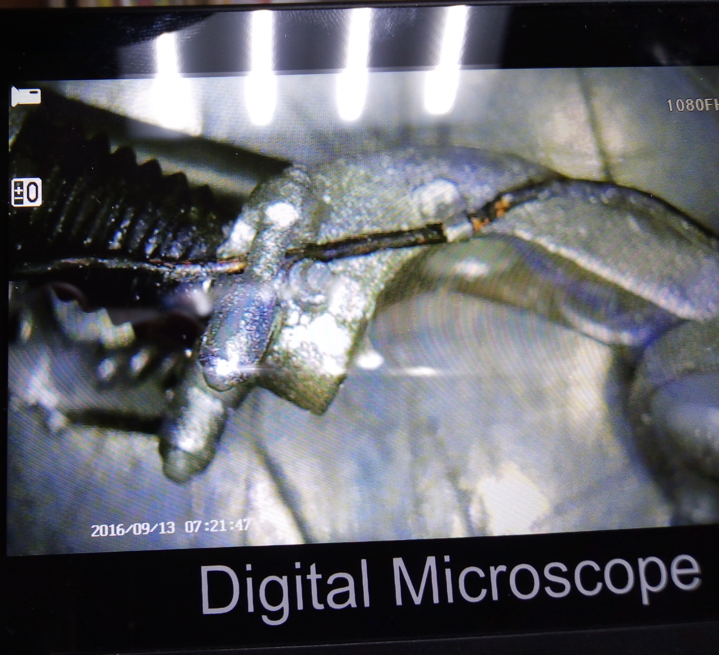

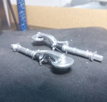

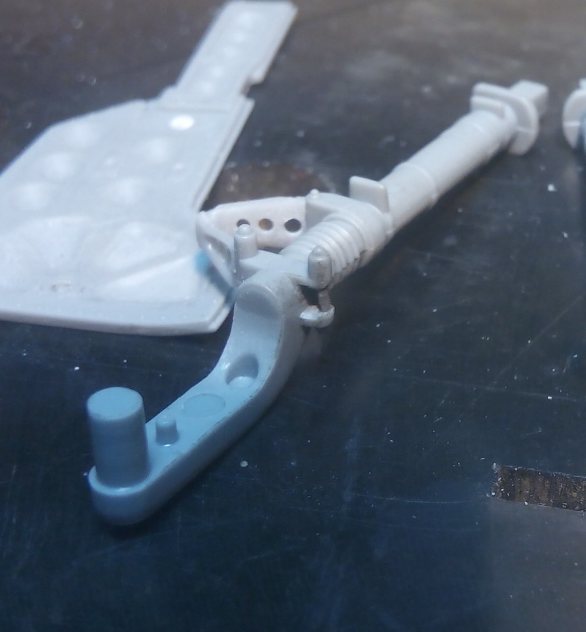

http://upforme.ru/uploads/0014/f6/ef/156/t53335.jpg

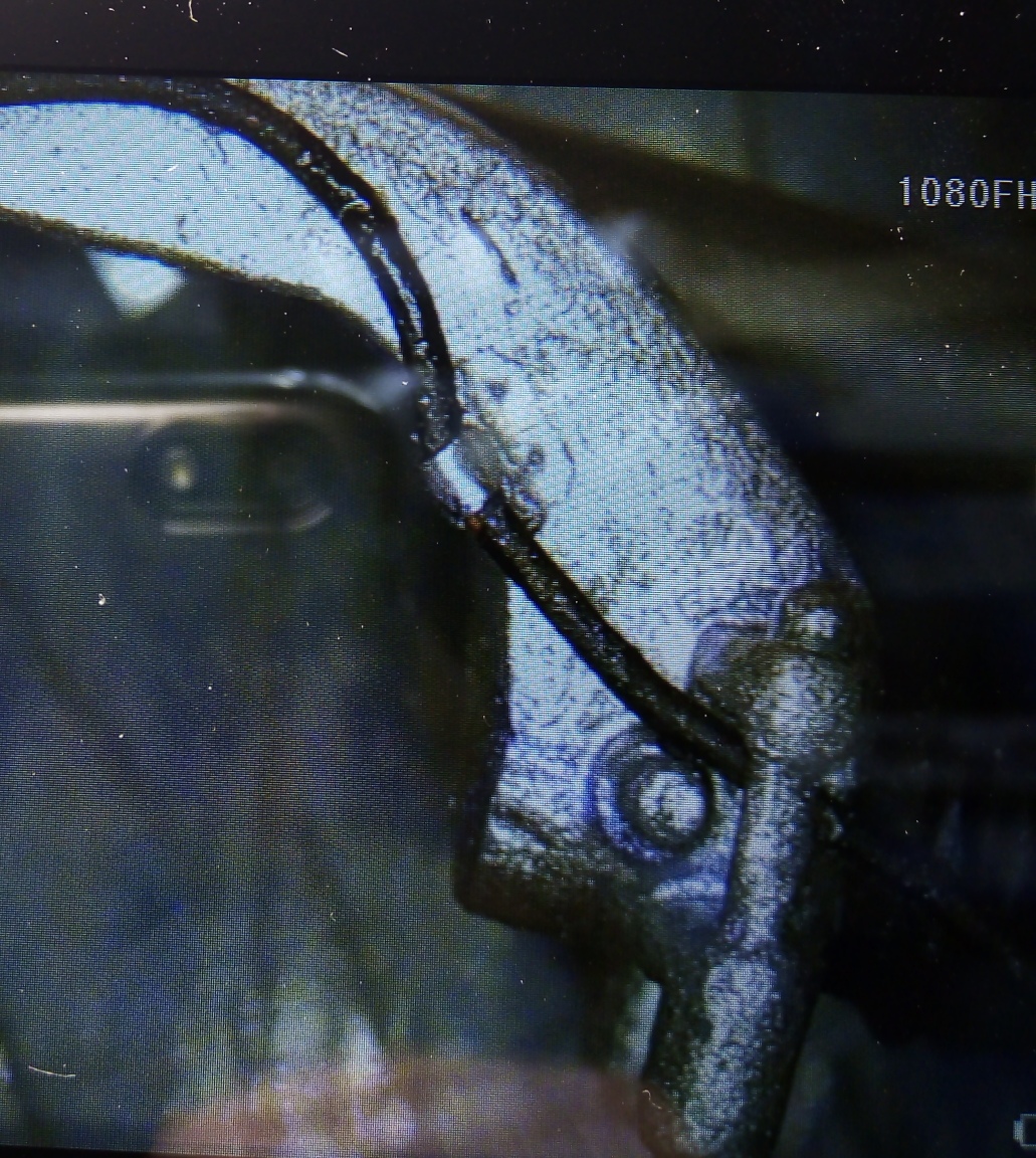

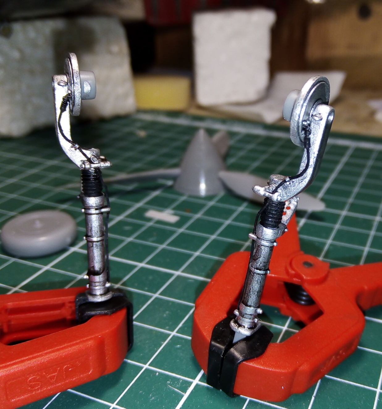

В процессе работы использовал микроскоп, чтоб более достоверно обработать узел через который проходит тормозной шланг. Имеющийся запас пластика позволял это сделать.

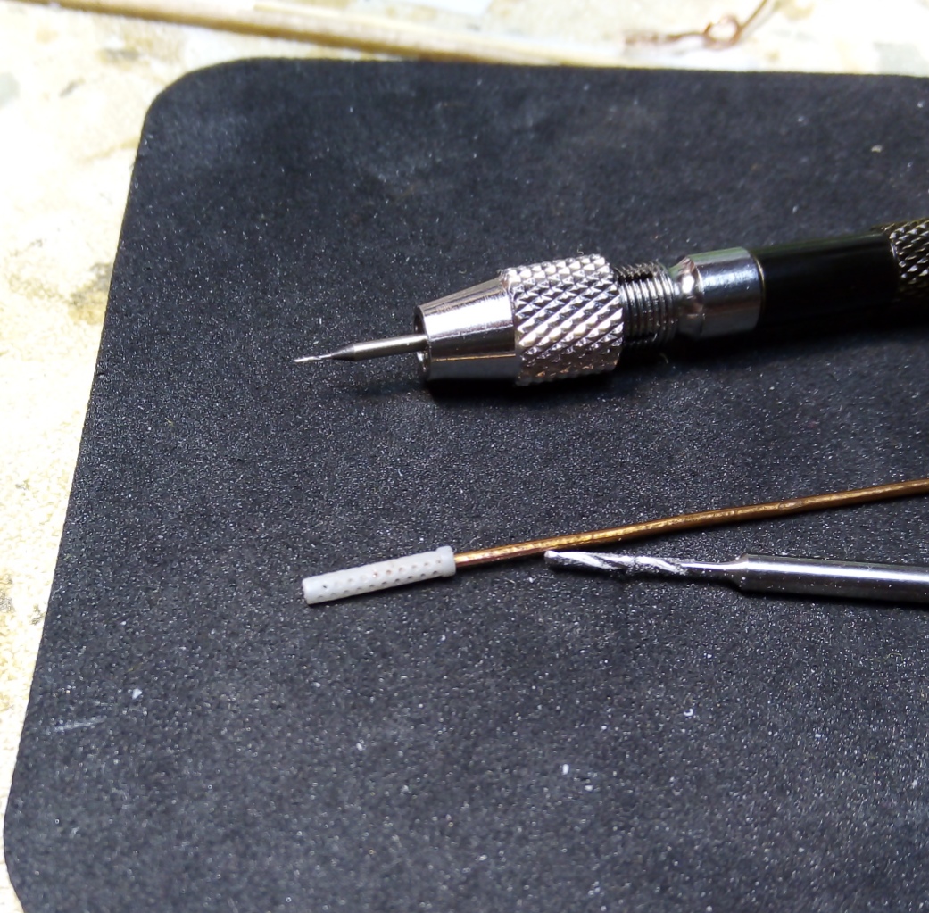

http://upforme.ru/uploads/0014/f6/ef/156/t368223.jpg
Сверло +перьевой борик. И как на настоящем. http://upforme.ru/uploads/0014/f6/ef/156/t226080.jpg

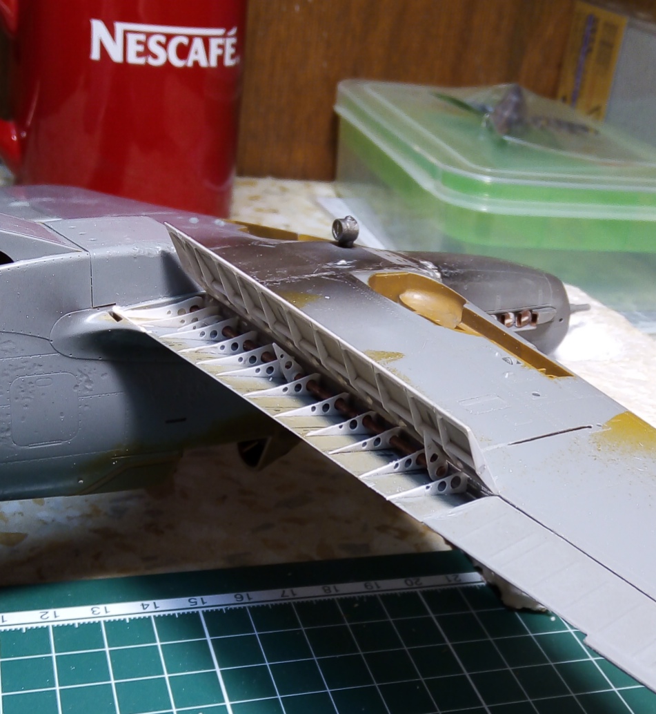

http://upforme.ru/uploads/0014/f6/ef/156/t328719.jpg

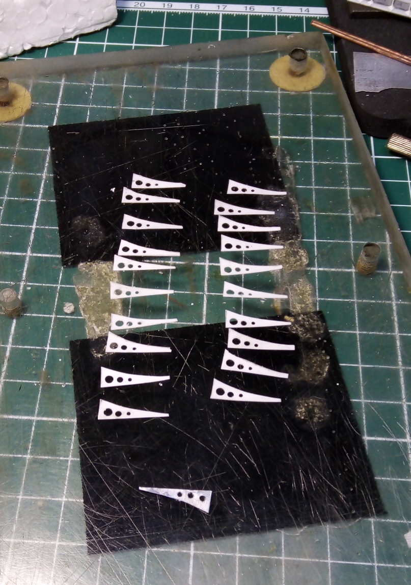

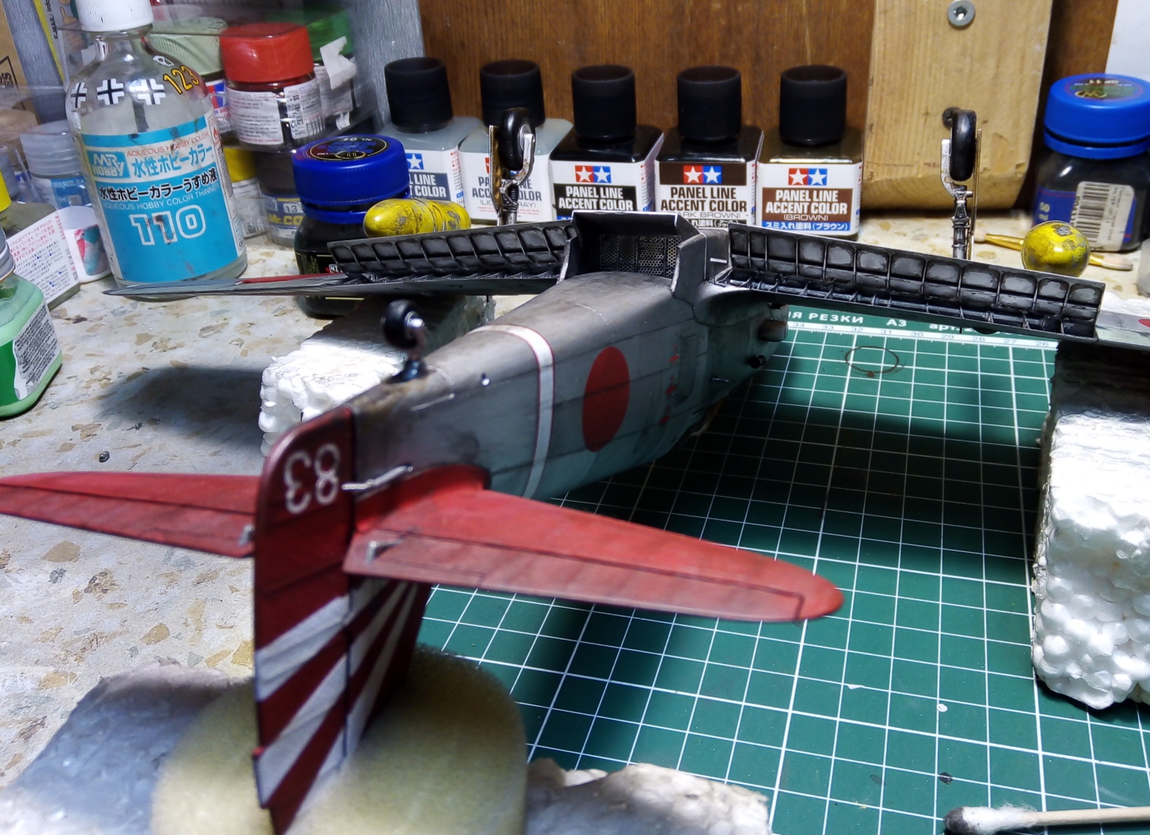

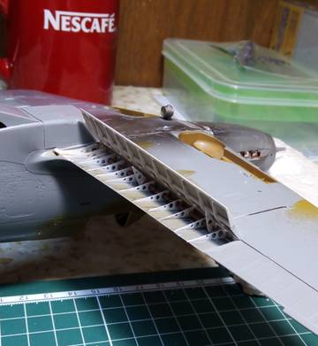

С нервюрами закрылков все просто. Шаблон из жести и доширак в помощь.
http://upforme.ru/uploads/0014/f6/ef/156/t672219.jpg
http://upforme.ru/uploads/0014/f6/ef/156/t339757.jpg
http://upforme.ru/uploads/0014/f6/ef/156/t552670.jpg
Закрылки вырезаны с нижних половинок крыла, обточка по толщине и доширак в помощь.

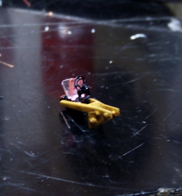

Прицел немного пропустил. Перепил из набора и тянутый литник.
http://upforme.ru/uploads/0014/f6/ef/156/t651259.jpg

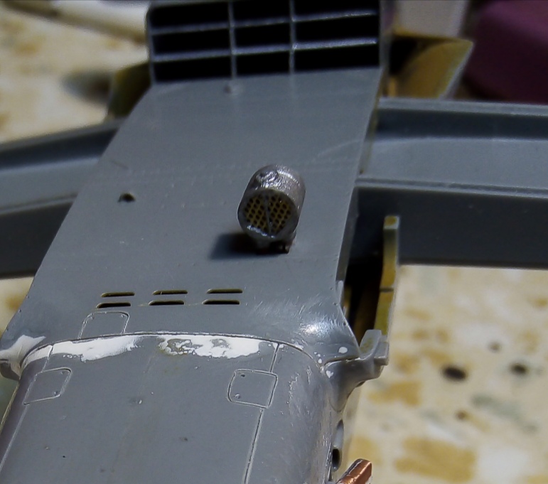

Изготовил оправку для выхлопа и как давай паять. http://upforme.ru/uploads/0014/f6/ef/156/t625030.jpg

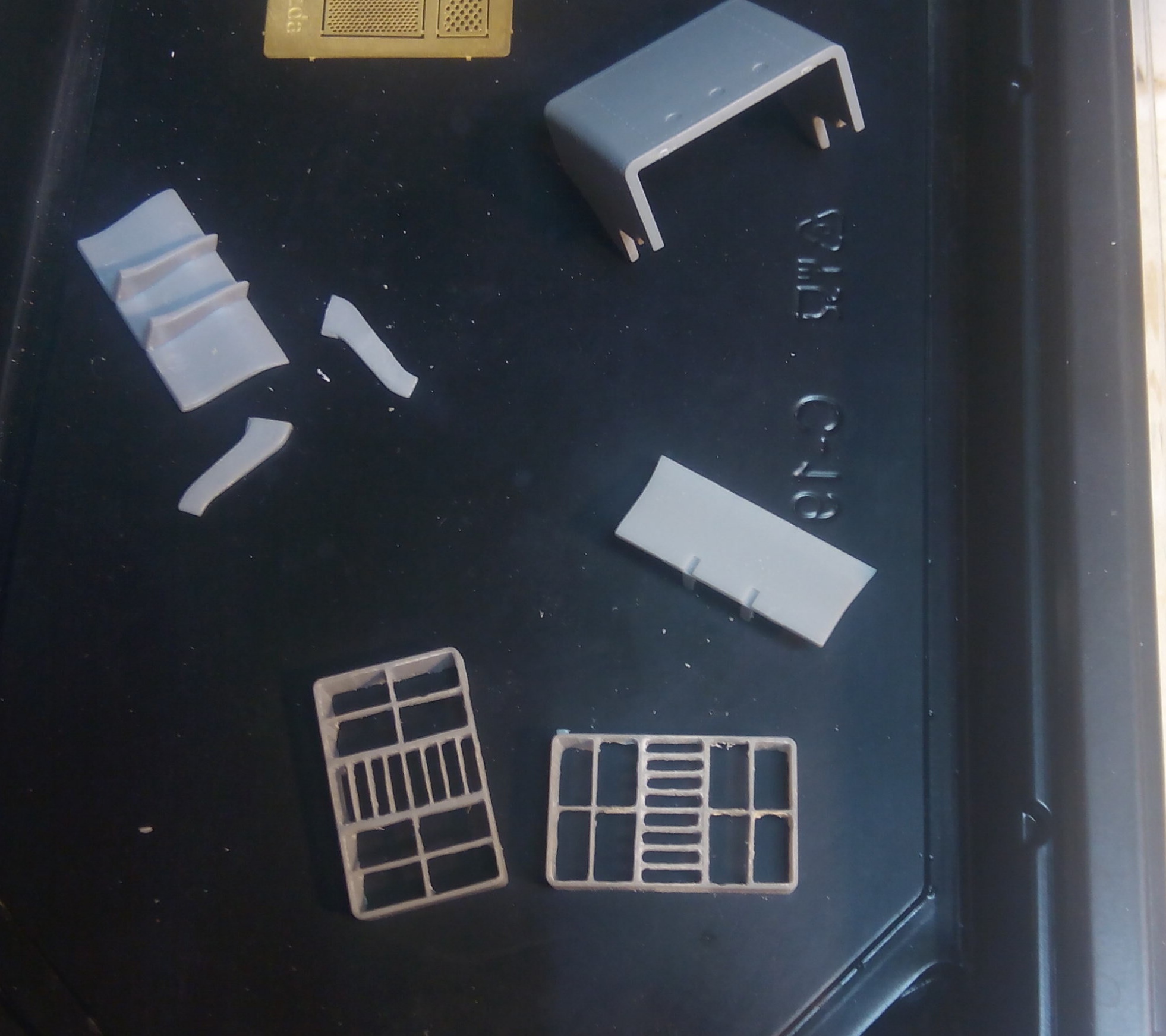

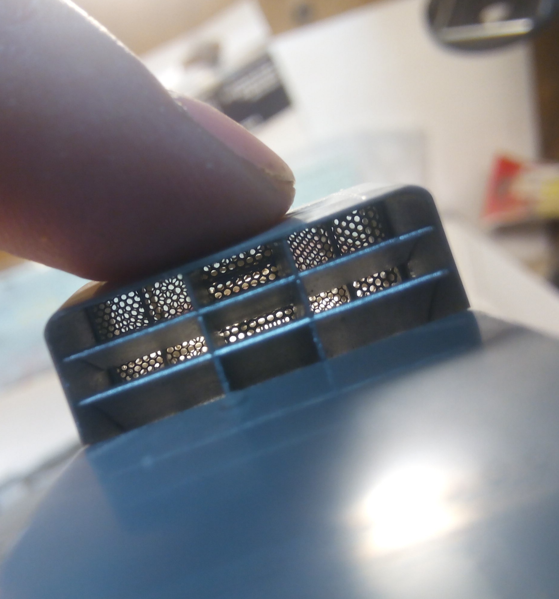

С основного радиатора были удалены почти все внутренности. Заменено сеткой. http://upforme.ru/uploads/0014/f6/ef/156/t950848.jpg

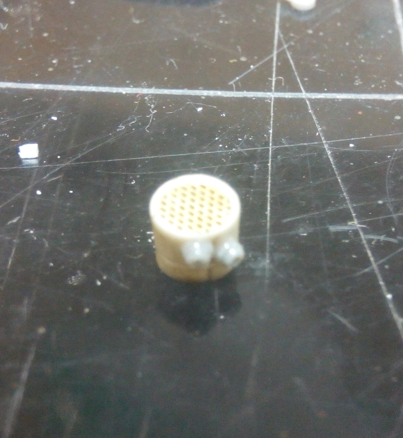

Круглый радиатор переделан и поставлена сетка.

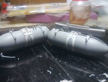

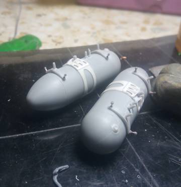

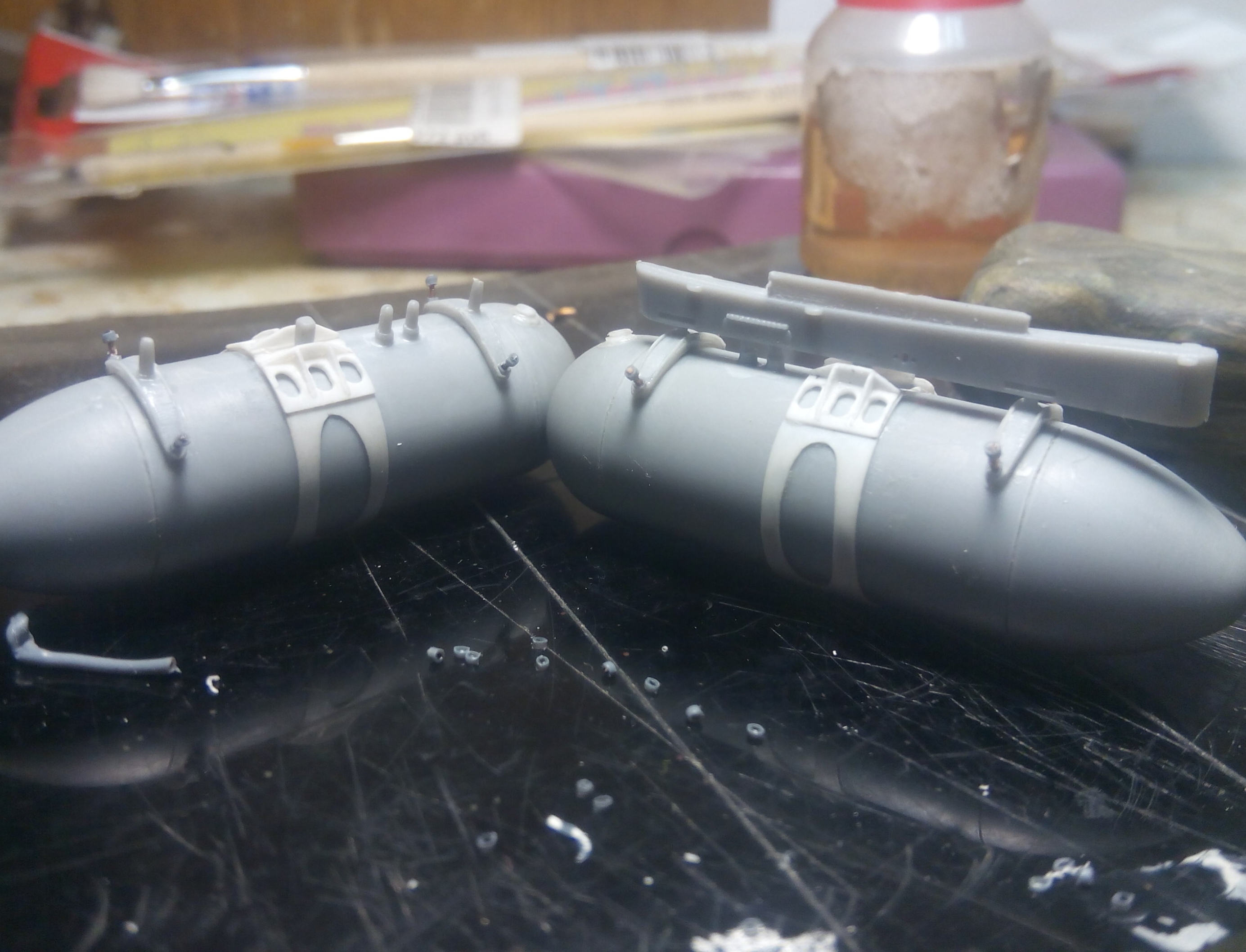

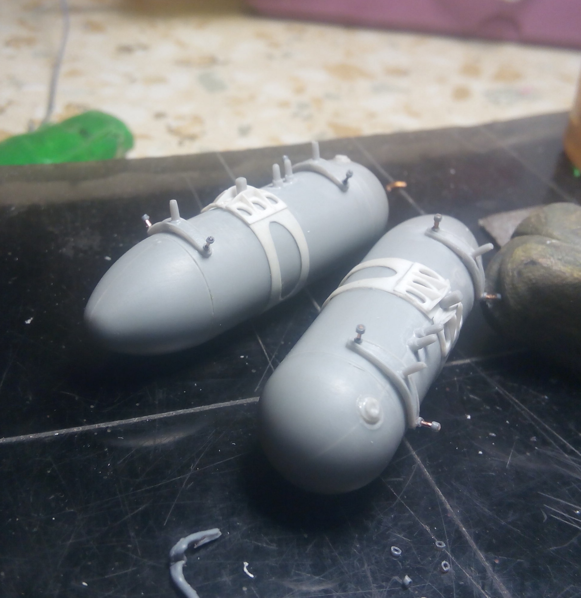

Да и с баками пришлось повозиться. И опять ; доширак мне в помощь.
