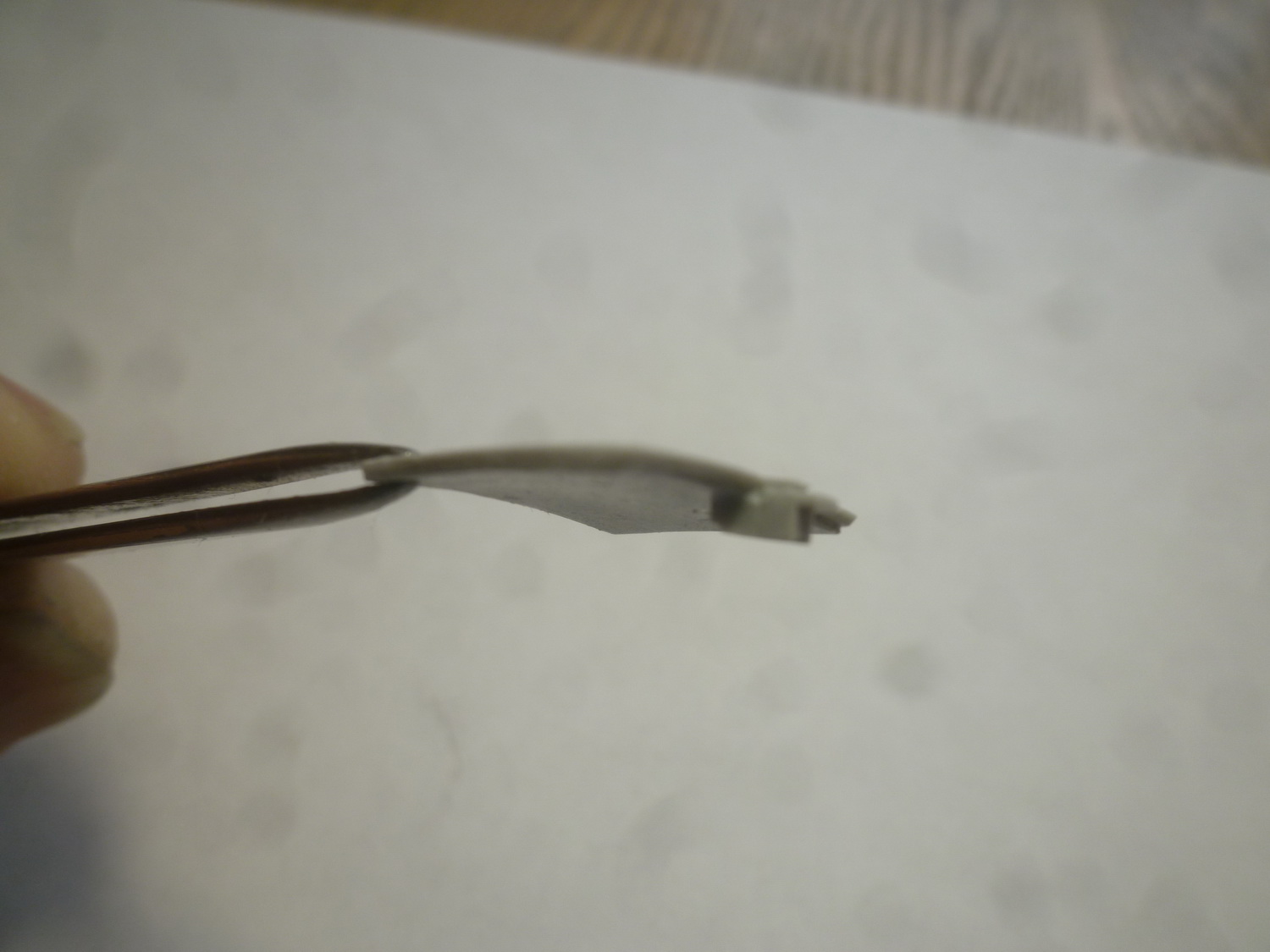

Но чтобы не забыть, что и как делалось на очередной модели (ведь потом статейку написать надо будет, стопудово попросят) решил показать процесс над очередной новинкой из смолы - знаменитой "шаврушкой". Сейчас делаю два МиГ-17Ф (себе и заказчику), попутно попиливаю Кадета (Stearman PT-17 Kaydet), но удержаться от сборки лодочки не могу! :glasses:

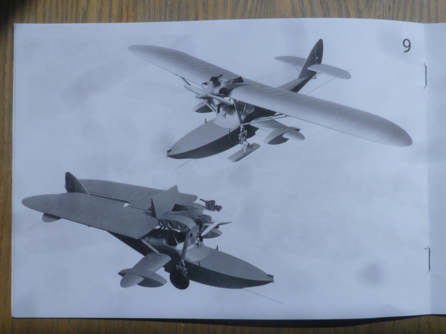

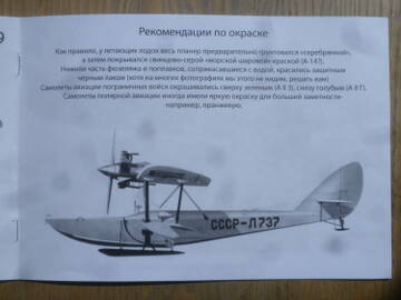

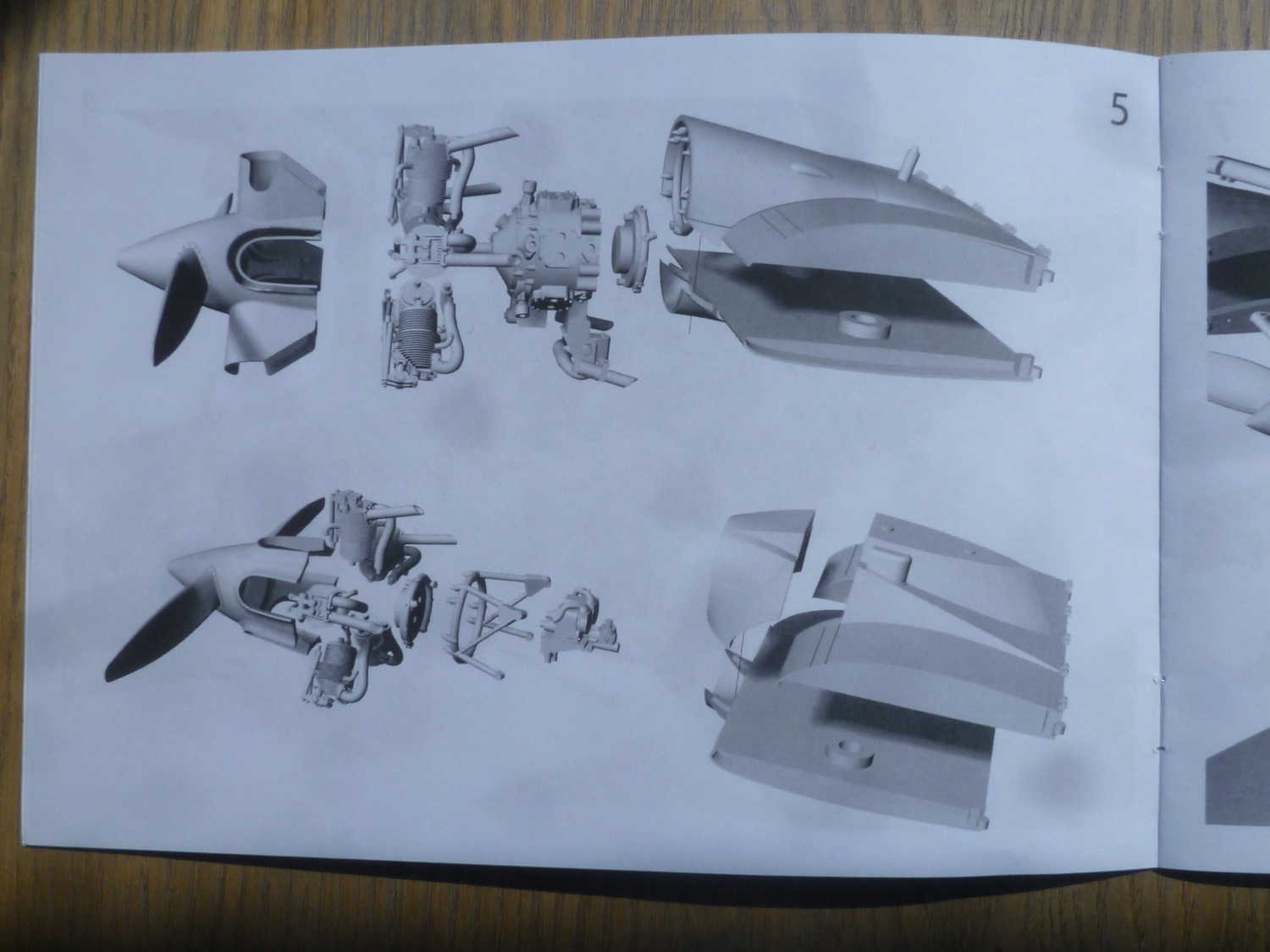

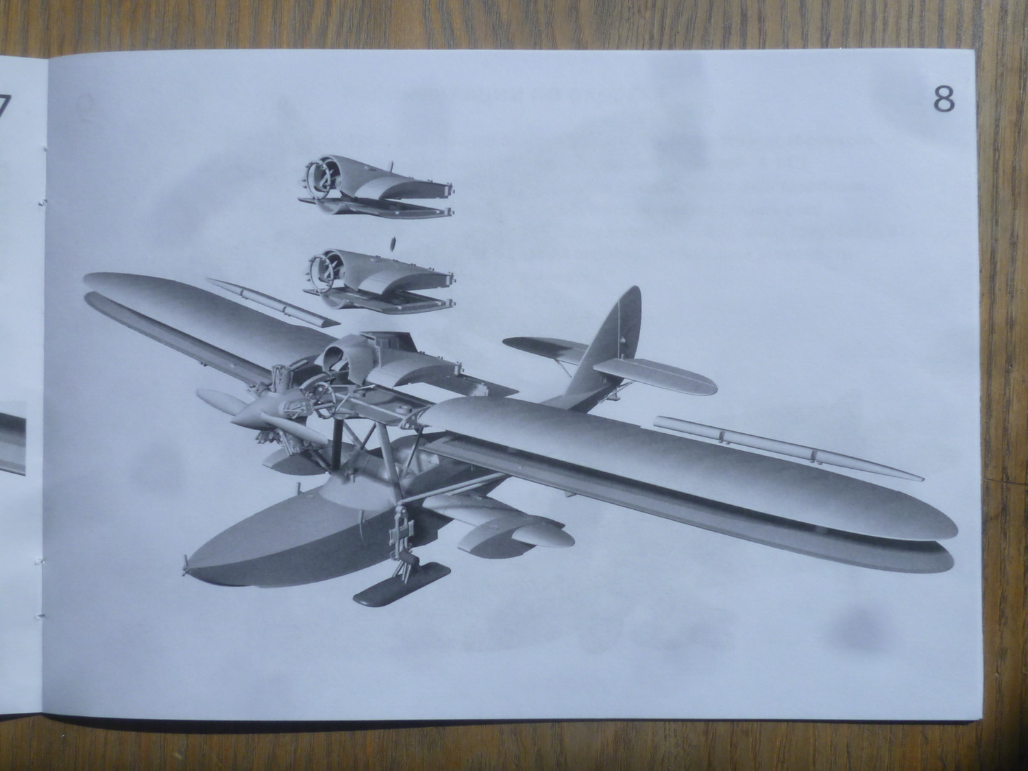

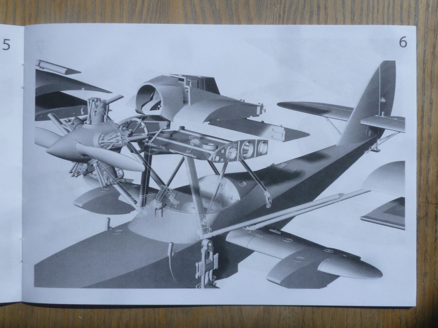

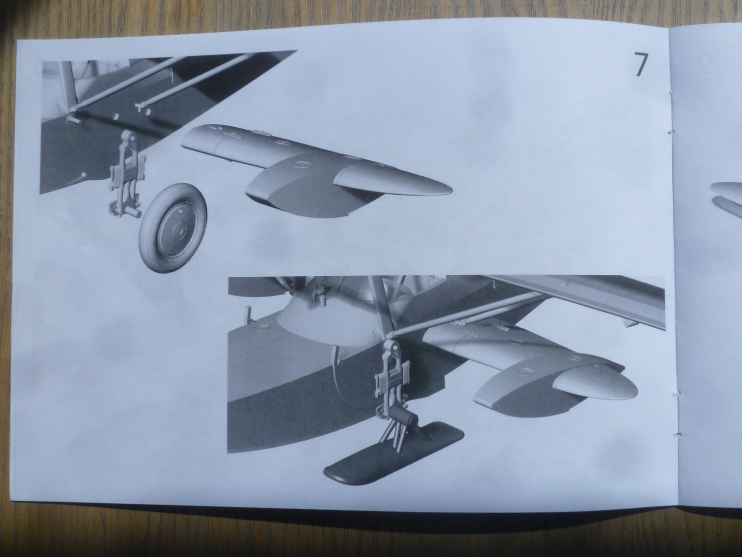

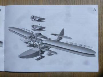

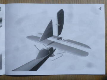

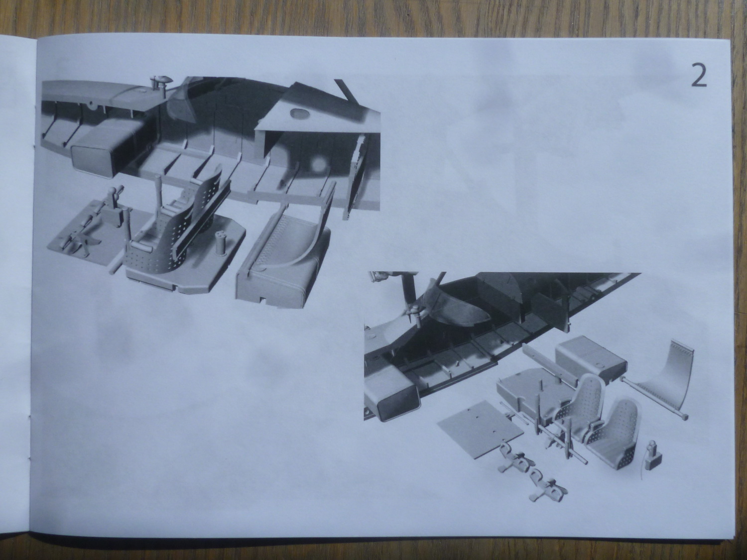

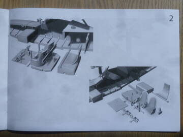

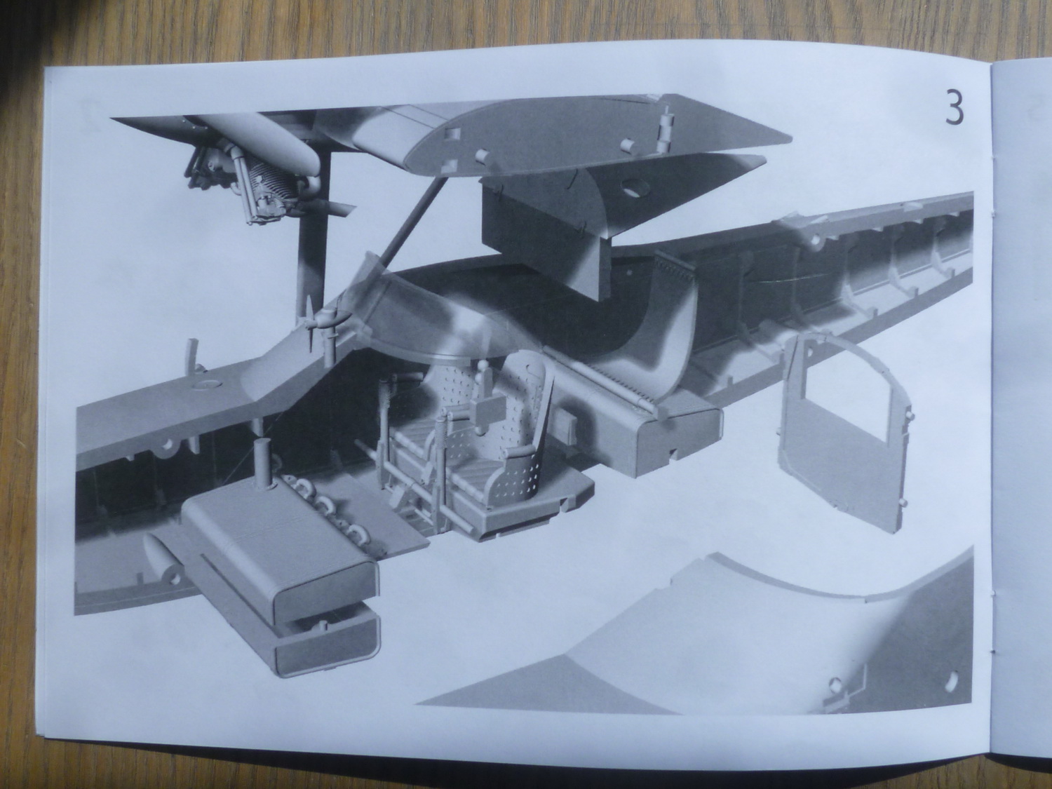

Инструкция по сборке рассчитана на истинных знатоков конструкции самолёта, впрочем, так и с трактором было...
Тридэшные картинки с отсутствием мелких деталей - догадайся сам, куда что клеить. :D
http://upforme.ru/uploads/0014/f6/ef/4/t760946.jpg   http://upforme.ru/uploads/0014/f6/ef/4/t657670.jpg
http://upforme.ru/uploads/0014/f6/ef/4/t86016.jpg   http://upforme.ru/uploads/0014/f6/ef/4/t40177.jpg
http://upforme.ru/uploads/0014/f6/ef/4/t85179.jpg   http://upforme.ru/uploads/0014/f6/ef/4/t487599.jpg
http://upforme.ru/uploads/0014/f6/ef/4/t837357.jpg   http://upforme.ru/uploads/0014/f6/ef/4/t844479.jpg
http://upforme.ru/uploads/0014/f6/ef/4/t607868.jpg   http://upforme.ru/uploads/0014/f6/ef/4/t826707.jpg
http://upforme.ru/uploads/0014/f6/ef/4/t887330.jpg   http://upforme.ru/uploads/0014/f6/ef/4/t101435.jpg

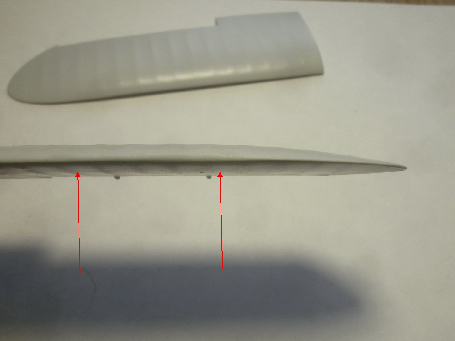

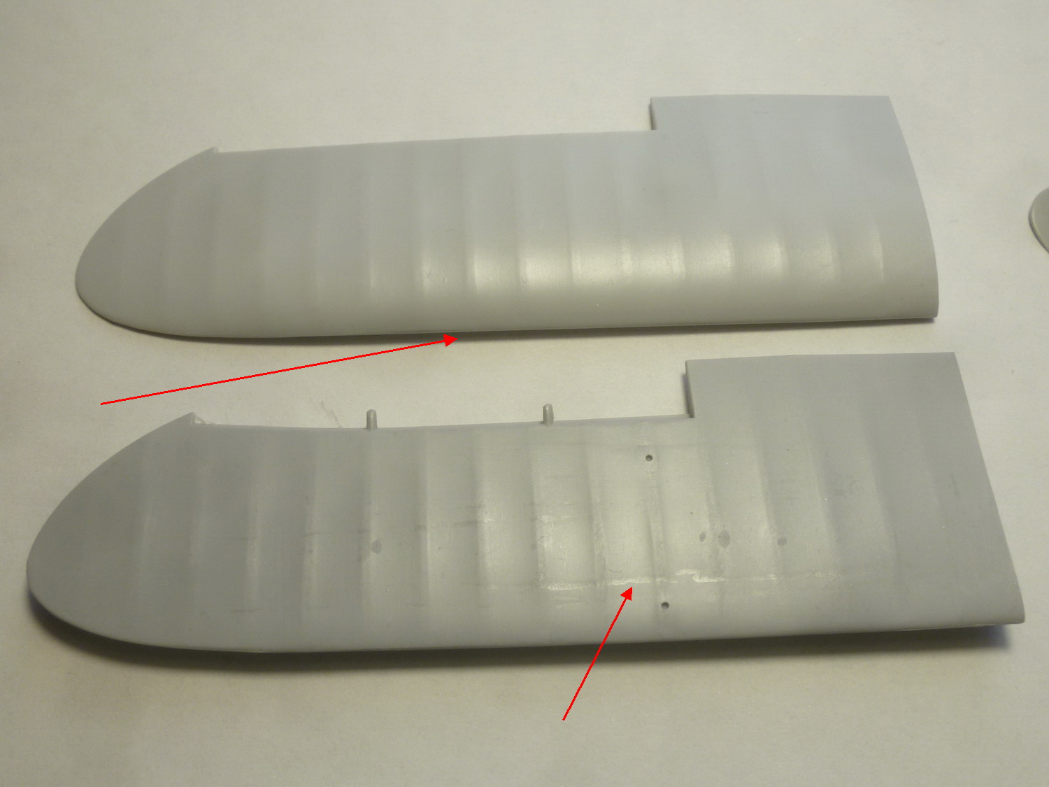

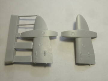

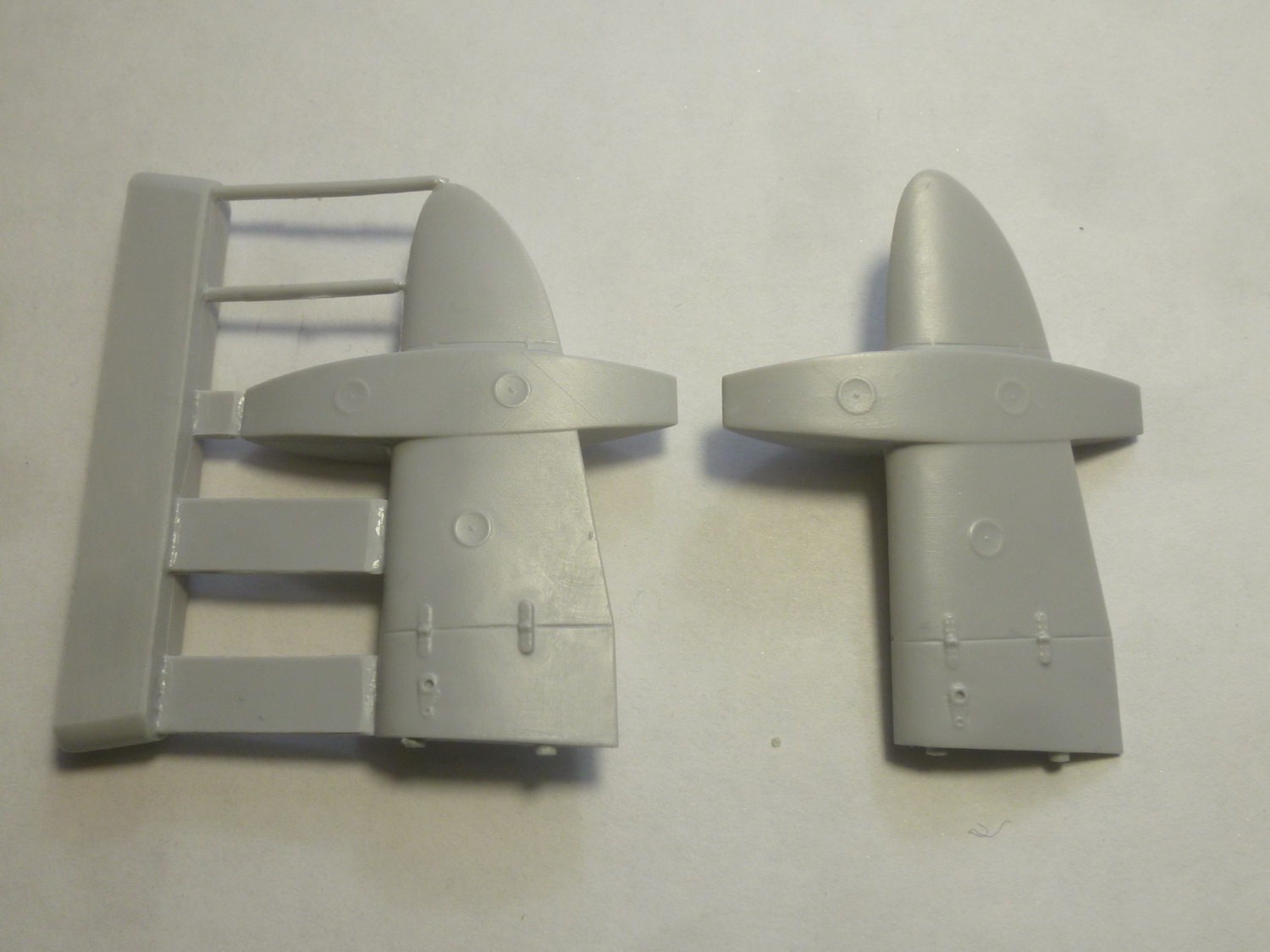

Мне эту модель прислал Максим Былкин в качестве поощрения (трактор-то я собрал первым... :glasses: ), но в это раз такое не проканает. Уже есть те, кто красит модель. Я же попробую "взять" другим - есть желание помучаться и изобразить складывающееся крыло! :tired: А поскольку оно отлито целиком из смолы, то вес у него немаленький - шарниры придётся делать металлические. Вдобавок ко всему, приехал явно не самый лучший набор - все поверхности поведённые, кое-где имеются раковины и непонятные утяжины. Упаковщик положил две правые половинки нижнего крыла :huh: , что тоже не способствует быстрой сборке - если и вышлют, то не скоро. К тому времени может и самостоятельно сделаю. Зато спицованные колёса просто прелесть!
http://upforme.ru/uploads/0014/f6/ef/4/t80431.jpg   http://upforme.ru/uploads/0014/f6/ef/4/t184675.jpg
http://upforme.ru/uploads/0014/f6/ef/4/t747920.jpg   http://upforme.ru/uploads/0014/f6/ef/4/t327560.jpg
http://upforme.ru/uploads/0014/f6/ef/4/t345648.jpg   http://upforme.ru/uploads/0014/f6/ef/4/t336700.jpg
http://upforme.ru/uploads/0014/f6/ef/4/t112698.jpg   http://upforme.ru/uploads/0014/f6/ef/4/t430759.jpg
http://upforme.ru/uploads/0014/f6/ef/4/t923487.jpg   http://upforme.ru/uploads/0014/f6/ef/4/t448549.jpg
http://upforme.ru/uploads/0014/f6/ef/4/t528342.jpg   http://upforme.ru/uploads/0014/f6/ef/4/t106385.jpg

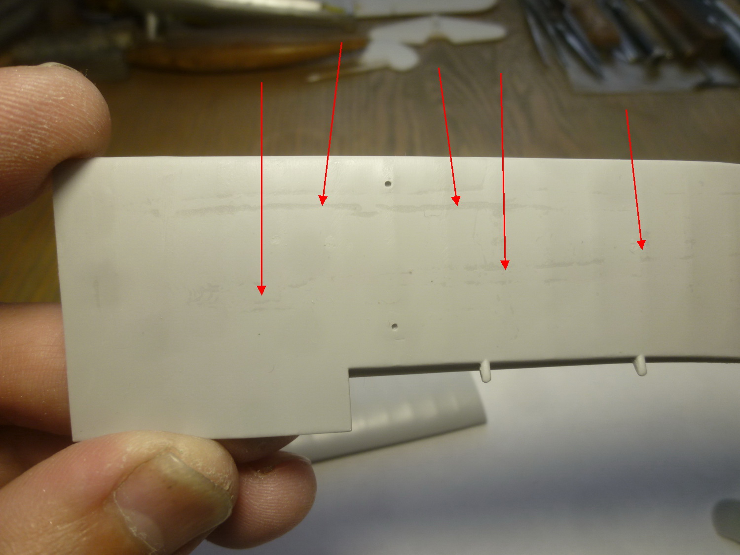

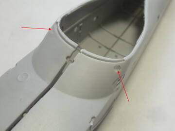

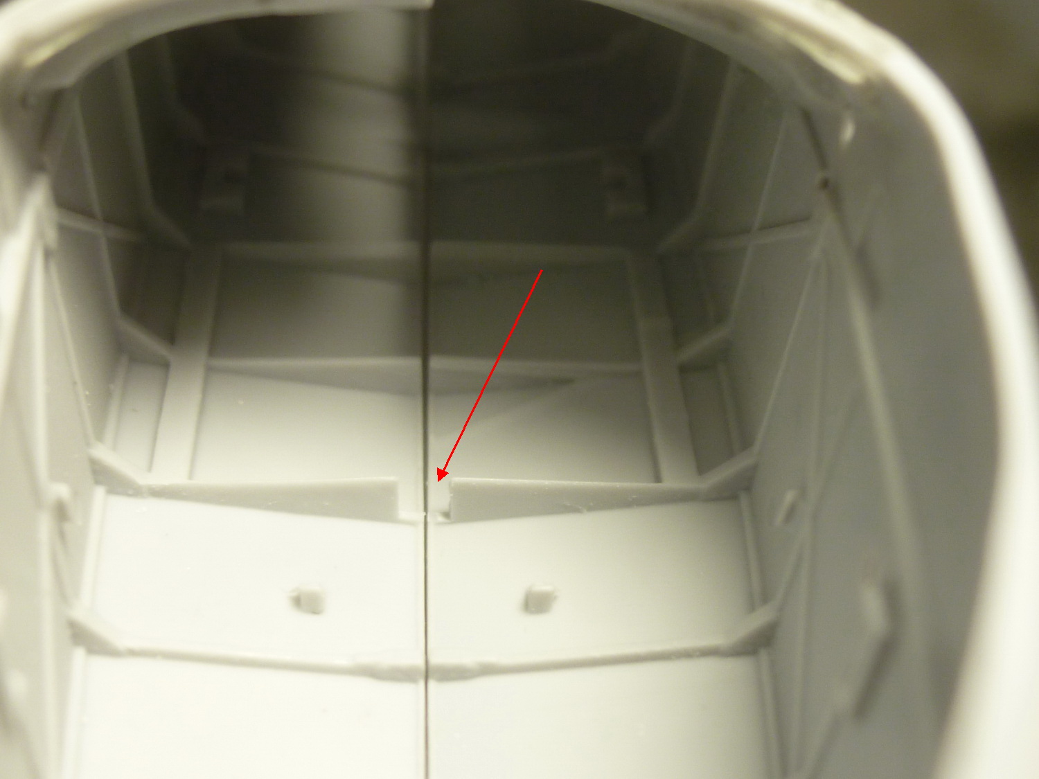

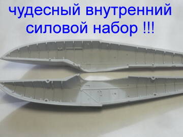

Правда, сколько дефектов! Конечно твои золотые руки, Альберт, всё сие преодолеют, но хотелось бы действительно на чём-то более полезном сосредоточиться, а не на устранении заводских "косяков"...
В любом случае наблюдаю и предвкушаю...))) Тем более, как ты верно подметил, это - ГИДРОсамолёт! Удачи!!!  :flag:

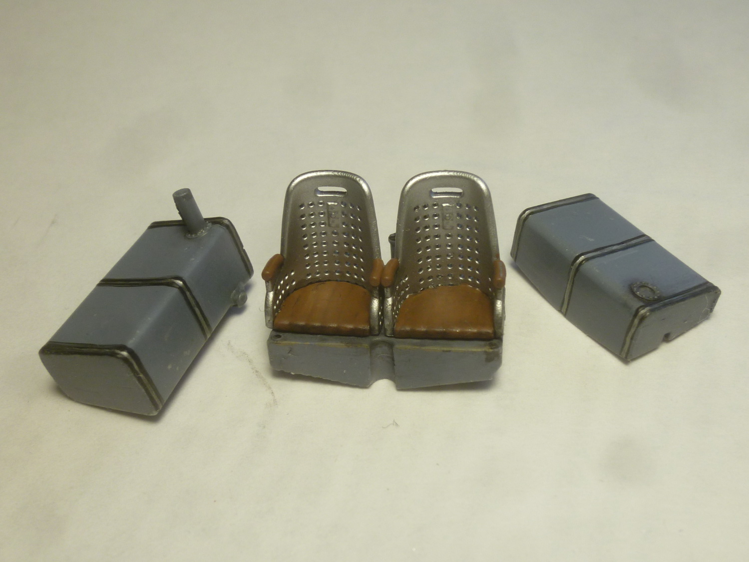

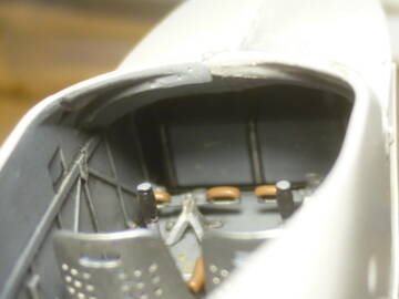

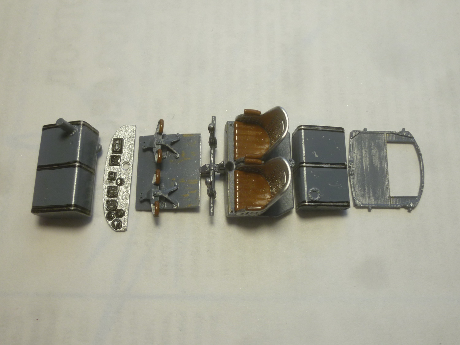

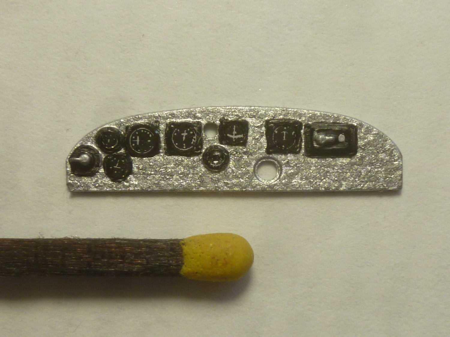

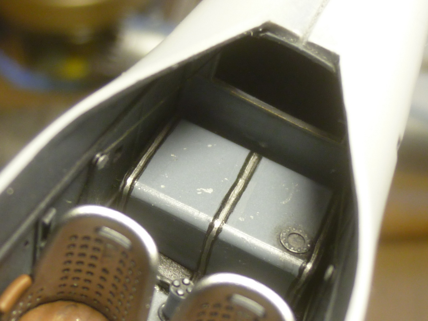

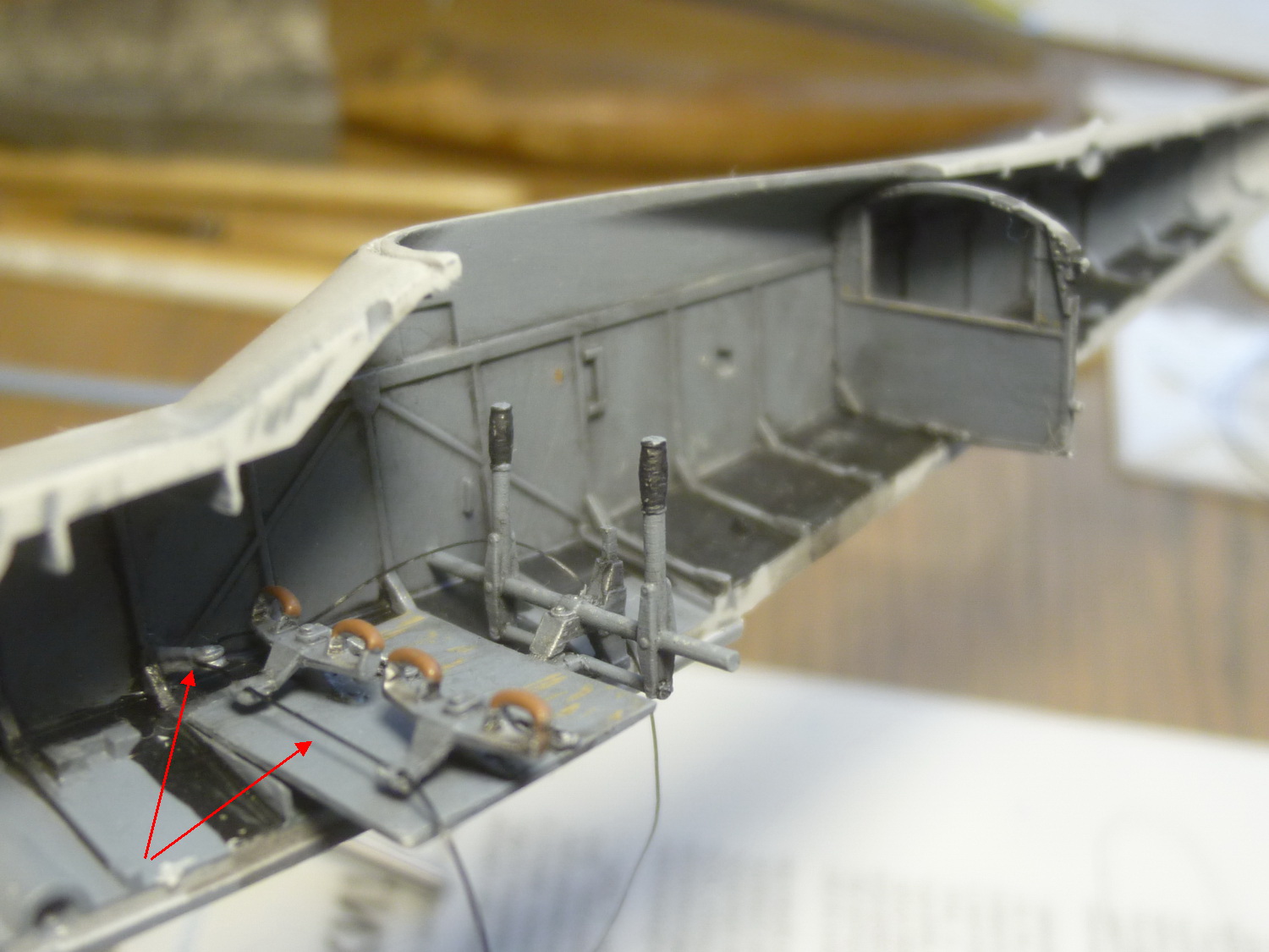

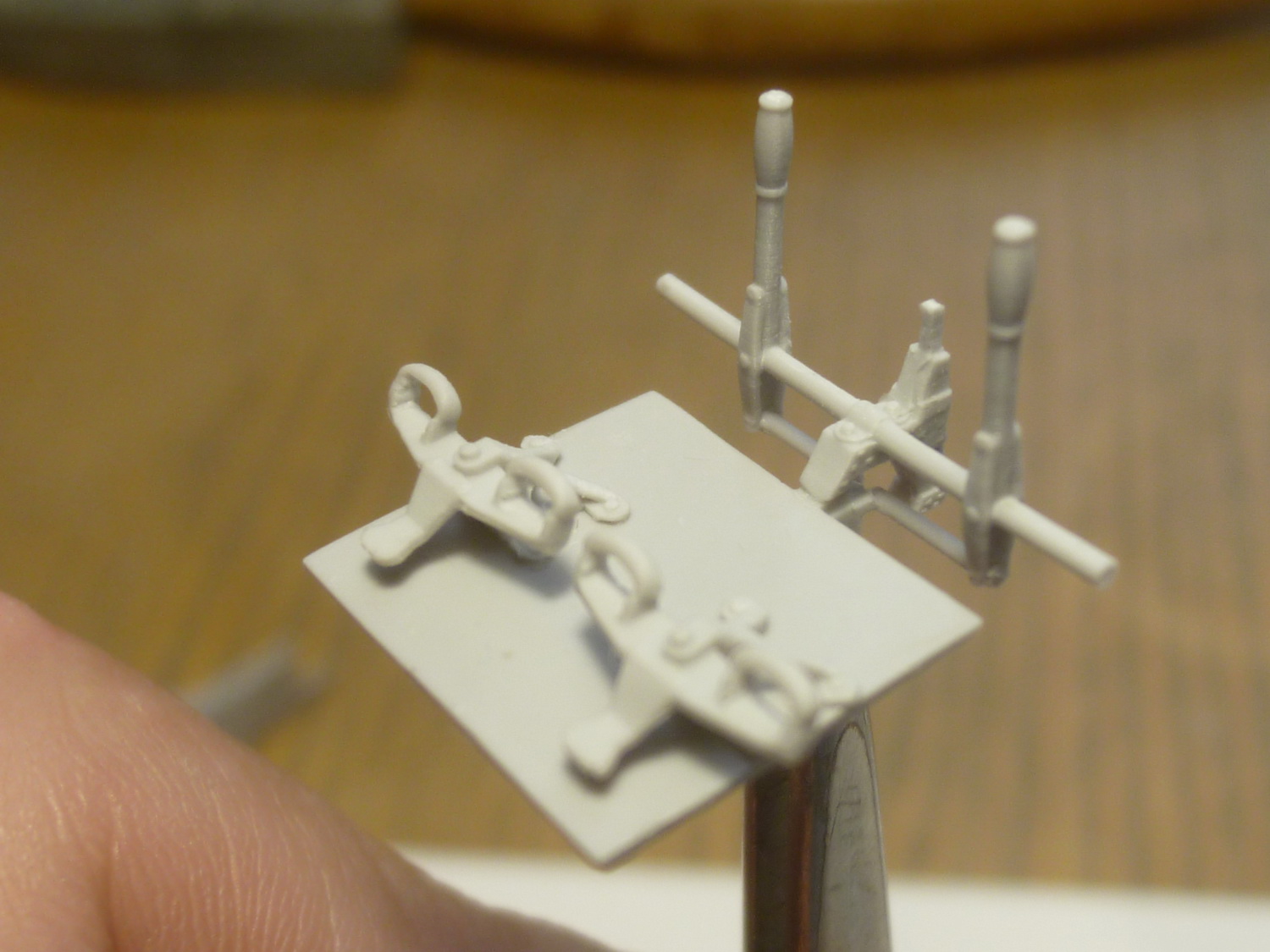

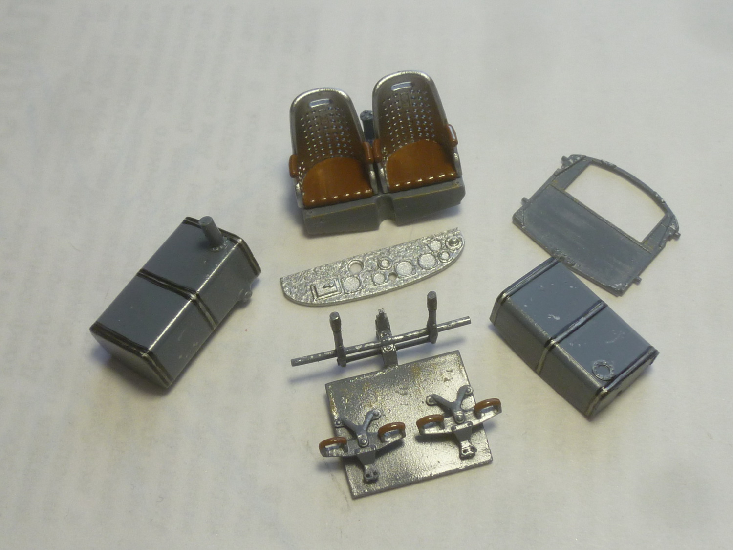

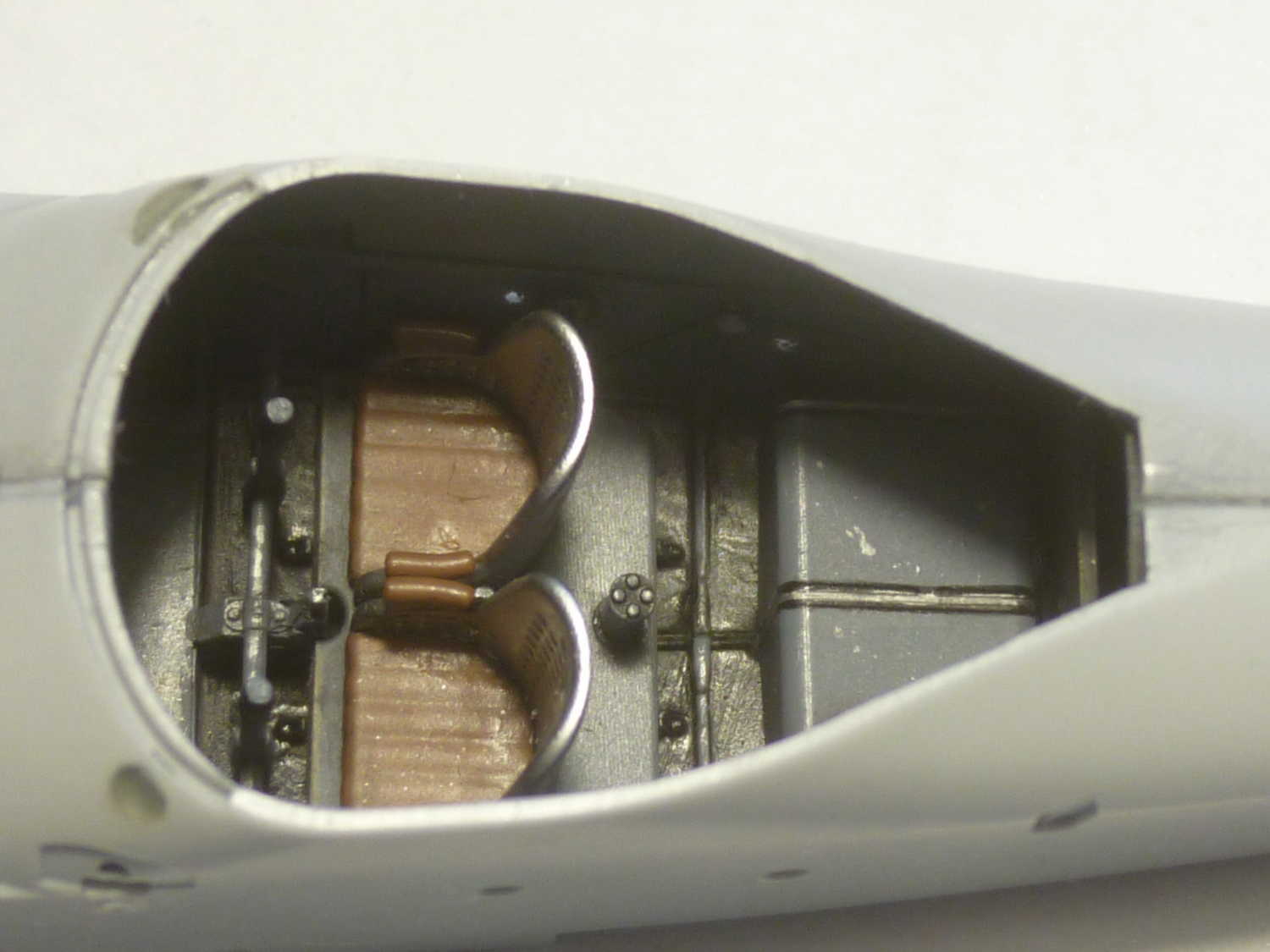

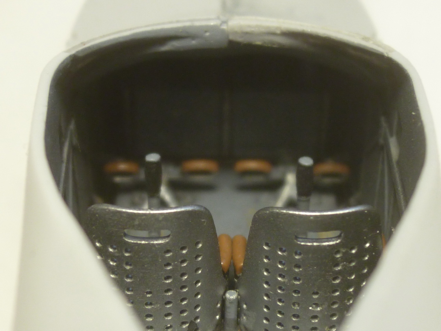

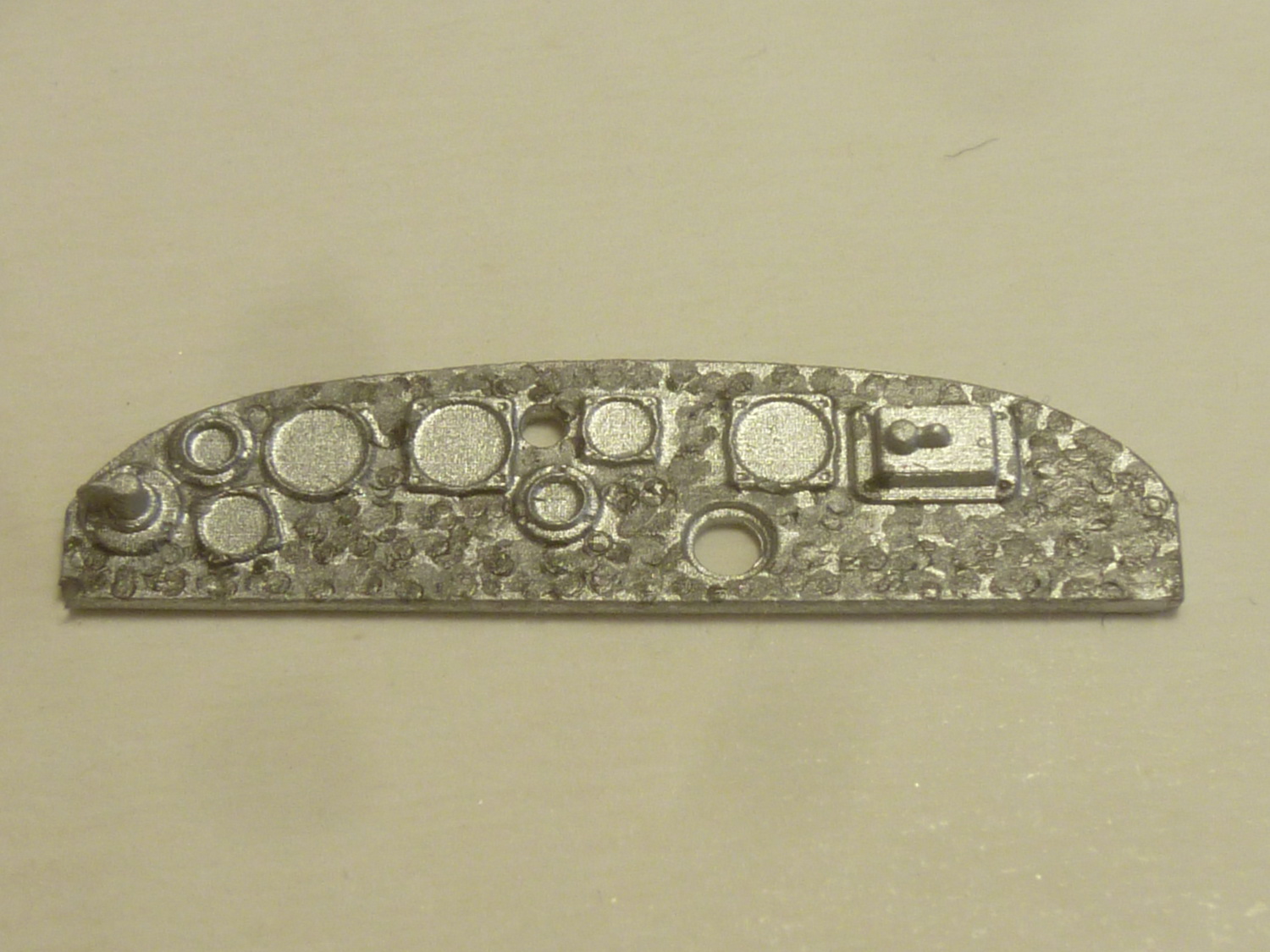

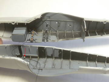

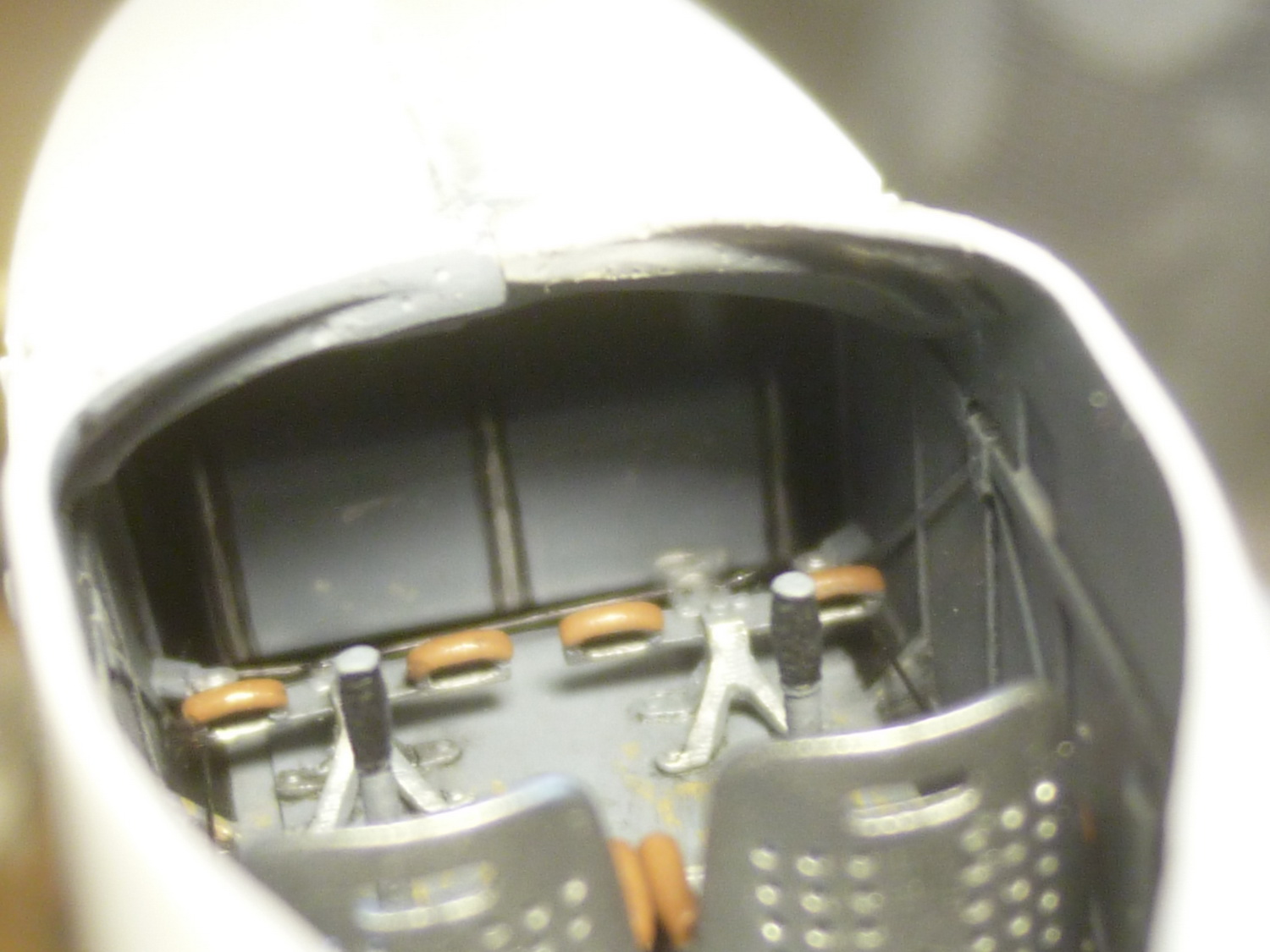

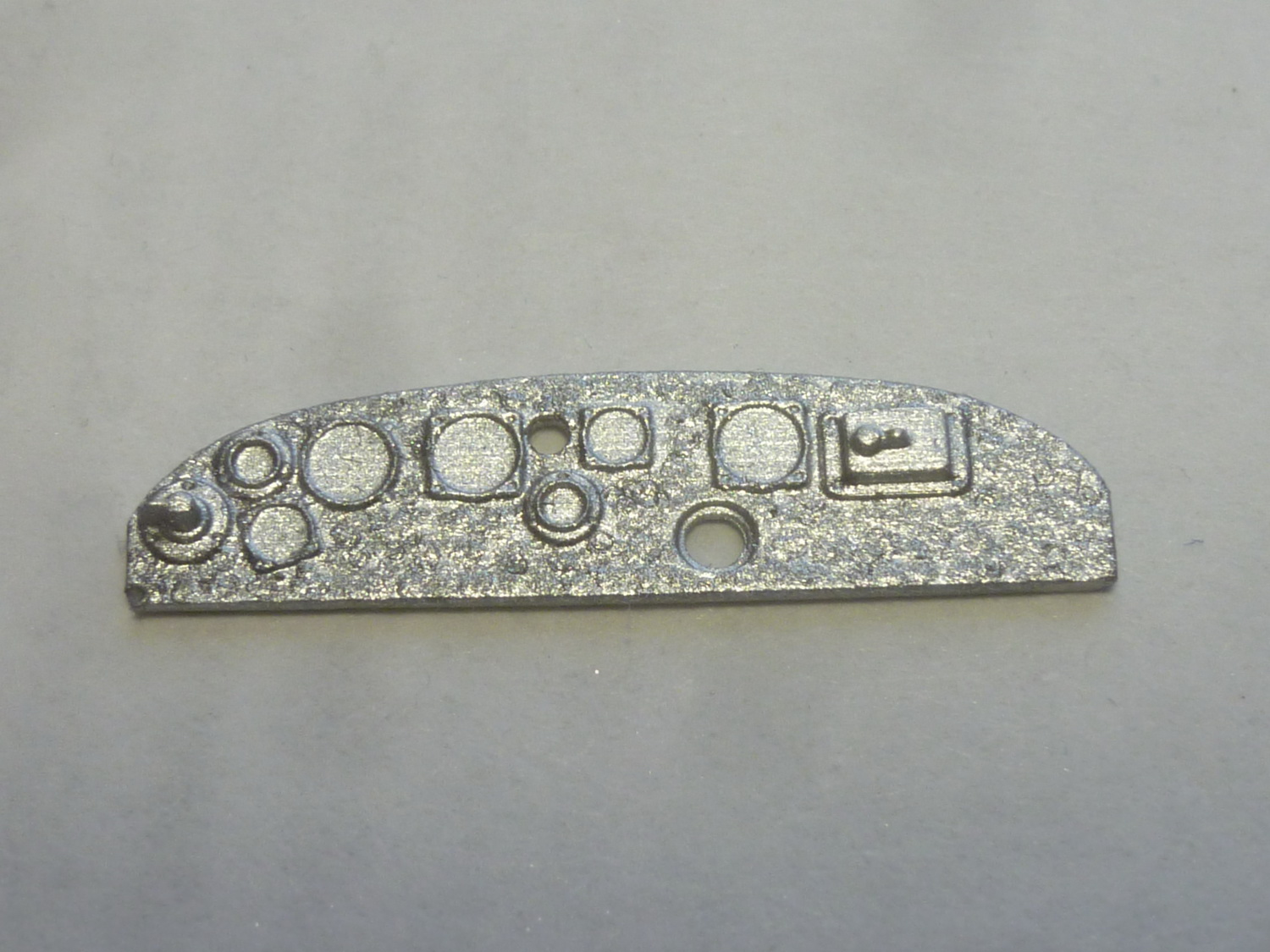

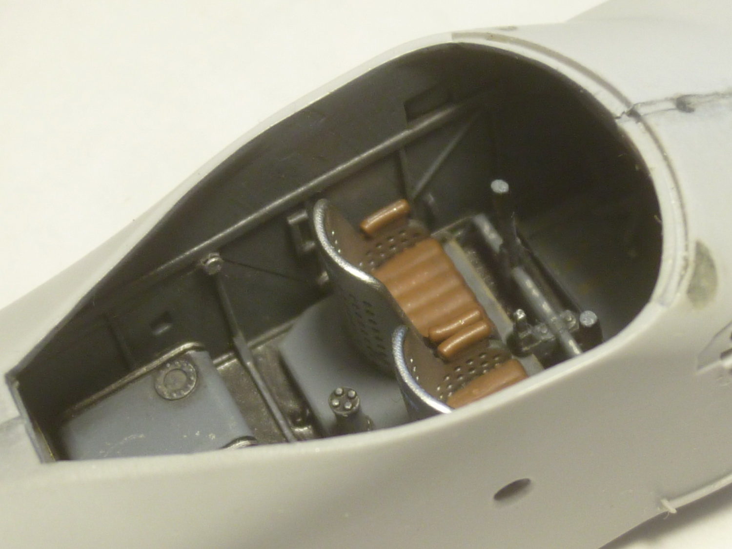

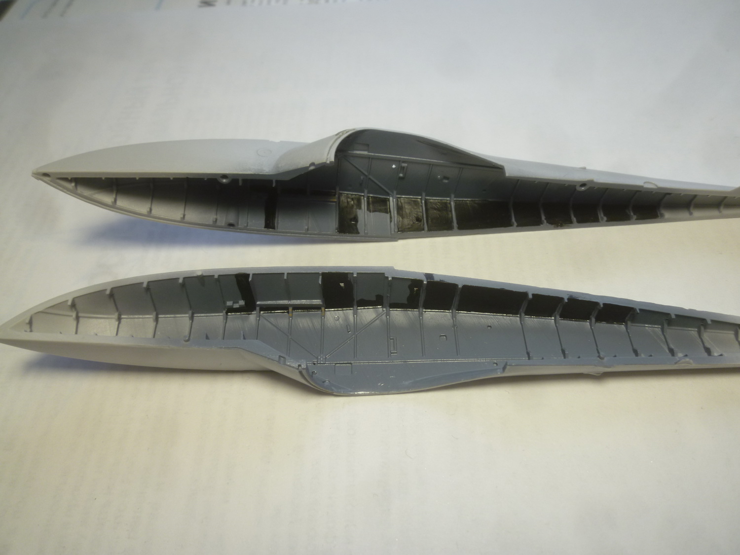

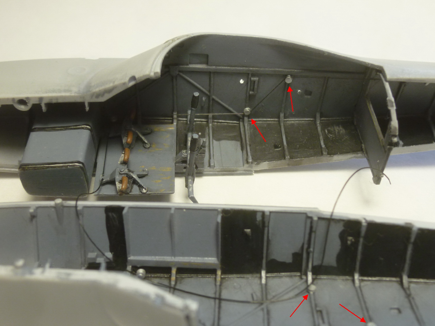

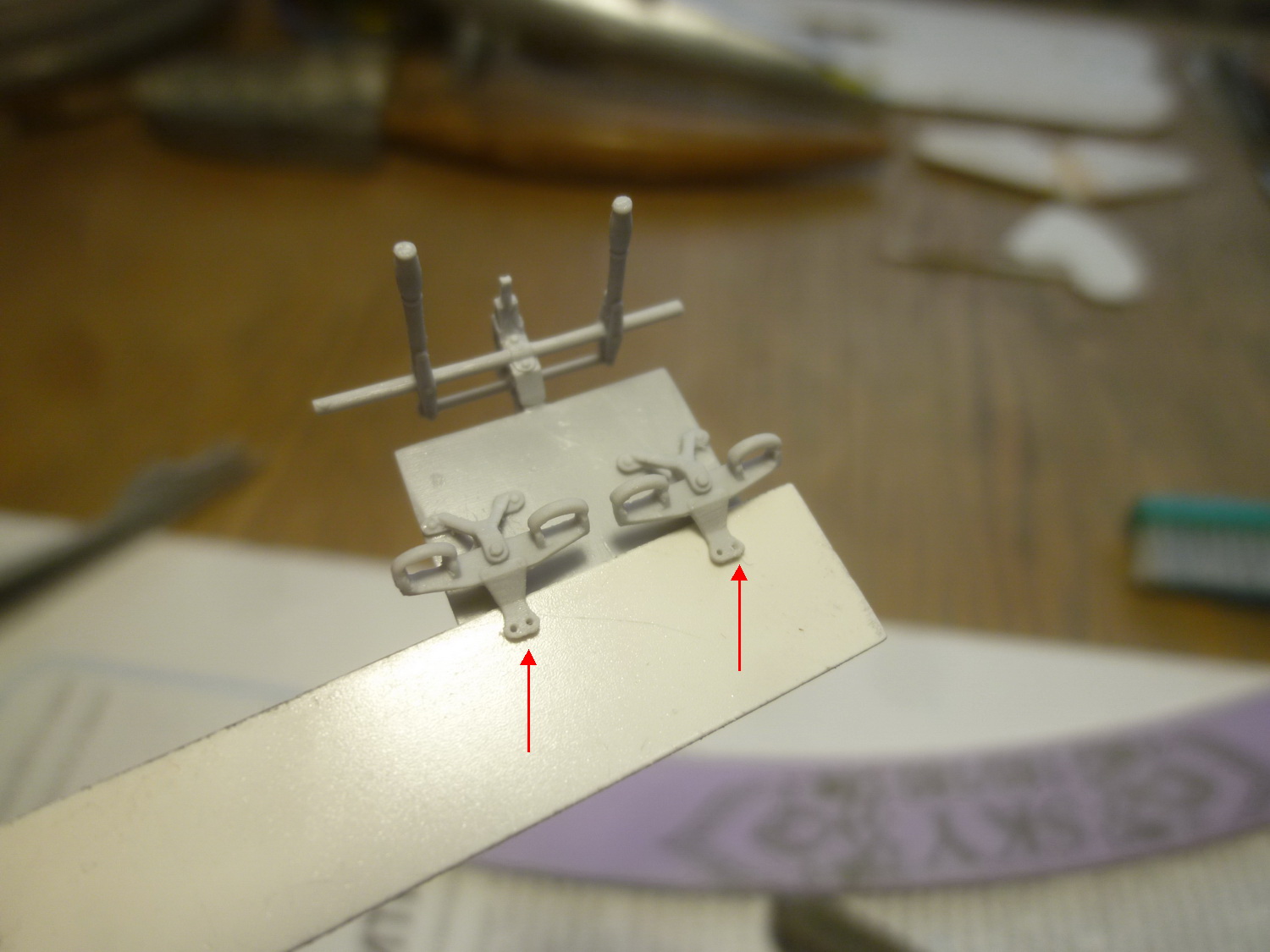

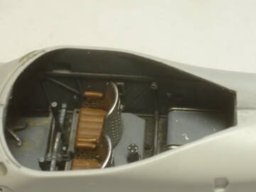

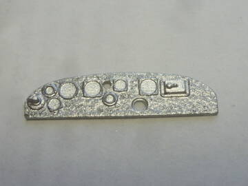

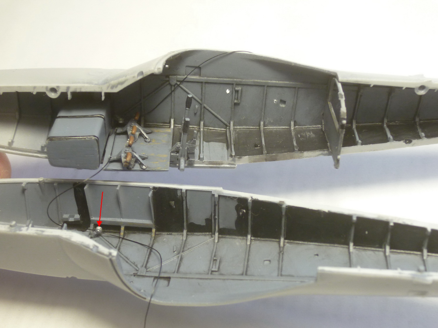

Собрал основу интерьера, чтобы можно было склеить лодку. Приборку не получилось покрасить под рыбью чешую, вышло как под нуар, пусть так остаётся. Кресла надо "отдирать" и смещать ближе вперёд, иначе лонжерон нижних крылышек встаёт не на своё место. Но это не проблема, расходный бак, на котором они устанавливаются, ещё пока не вклеен. Добавляю тросы управления РП и поддерживающие ролики. Попозже сделаю подобное с РВ и элеронами.
http://upforme.ru/uploads/0014/f6/ef/4/t347341.jpg
http://upforme.ru/uploads/0014/f6/ef/4/t694818.jpg   http://upforme.ru/uploads/0014/f6/ef/4/t563546.jpg
http://upforme.ru/uploads/0014/f6/ef/4/t821661.jpg   http://upforme.ru/uploads/0014/f6/ef/4/t643670.jpg
http://upforme.ru/uploads/0014/f6/ef/4/t945267.jpg   http://upforme.ru/uploads/0014/f6/ef/4/t782985.jpg
http://upforme.ru/uploads/0014/f6/ef/4/t236361.jpg   http://upforme.ru/uploads/0014/f6/ef/4/t884724.jpg
http://upforme.ru/uploads/0014/f6/ef/4/t680655.jpg   http://upforme.ru/uploads/0014/f6/ef/4/t896732.jpg
http://upforme.ru/uploads/0014/f6/ef/4/t571232.jpg   http://upforme.ru/uploads/0014/f6/ef/4/t698074.jpg
http://upforme.ru/uploads/0014/f6/ef/4/t538585.jpg   http://upforme.ru/uploads/0014/f6/ef/4/t534858.jpg
http://upforme.ru/uploads/0014/f6/ef/4/t431138.jpg   http://upforme.ru/uploads/0014/f6/ef/4/t140523.jpg
http://upforme.ru/uploads/0014/f6/ef/4/t514560.jpg   http://upforme.ru/uploads/0014/f6/ef/4/t285431.jpg
http://upforme.ru/uploads/0014/f6/ef/4/t254031.jpg   http://upforme.ru/uploads/0014/f6/ef/4/t653710.jpg

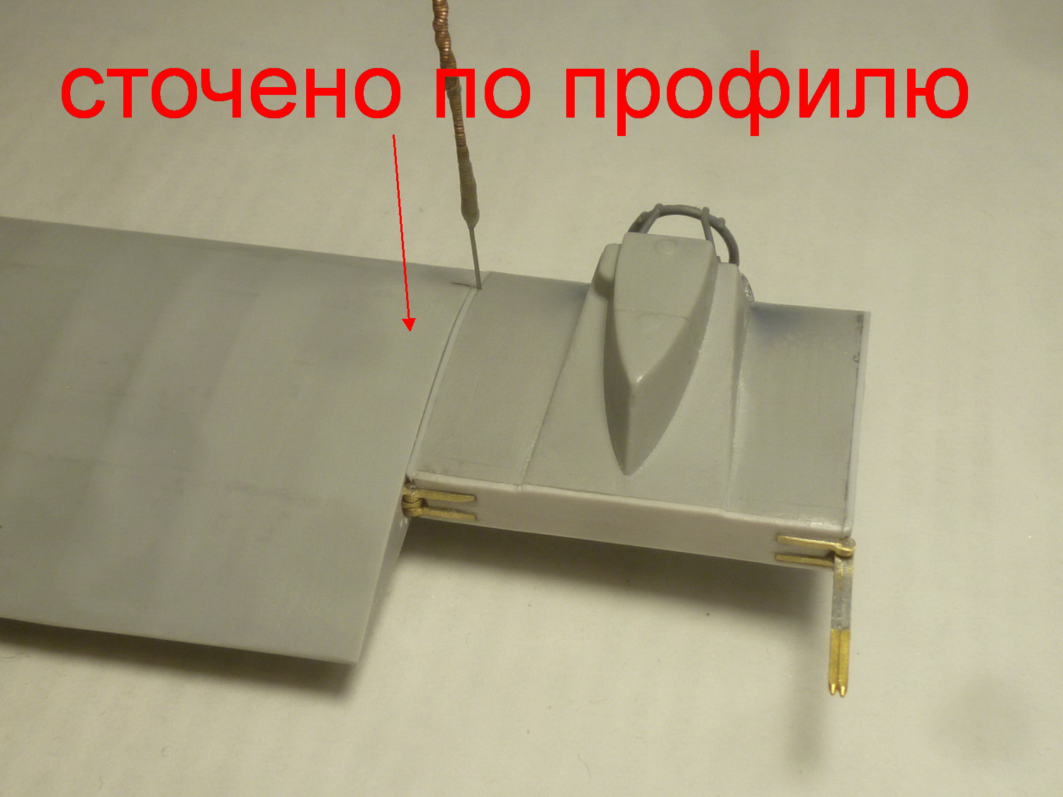

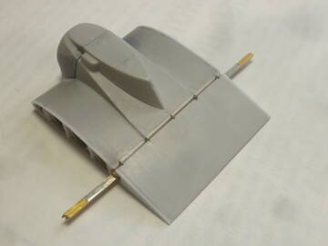

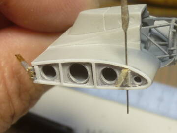

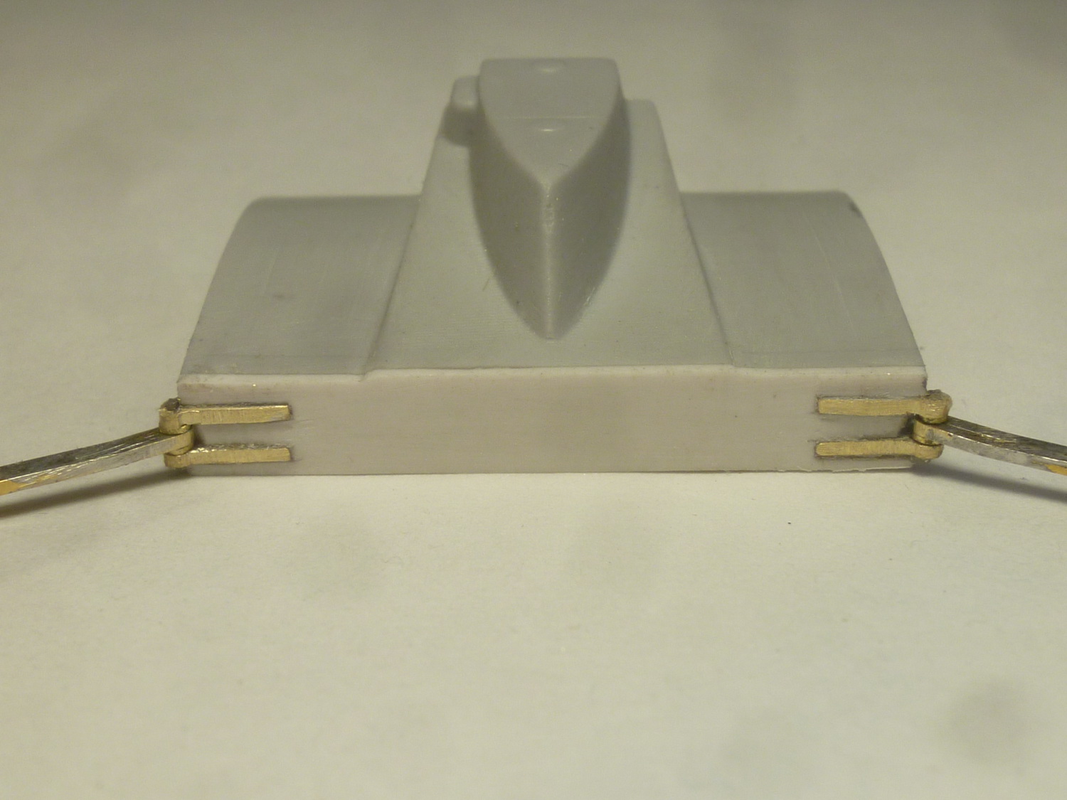

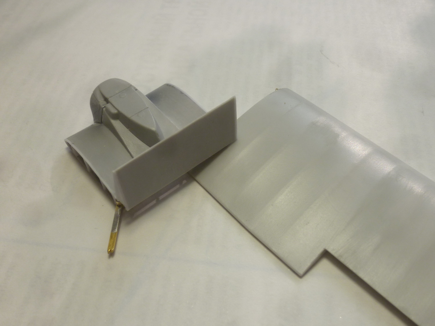

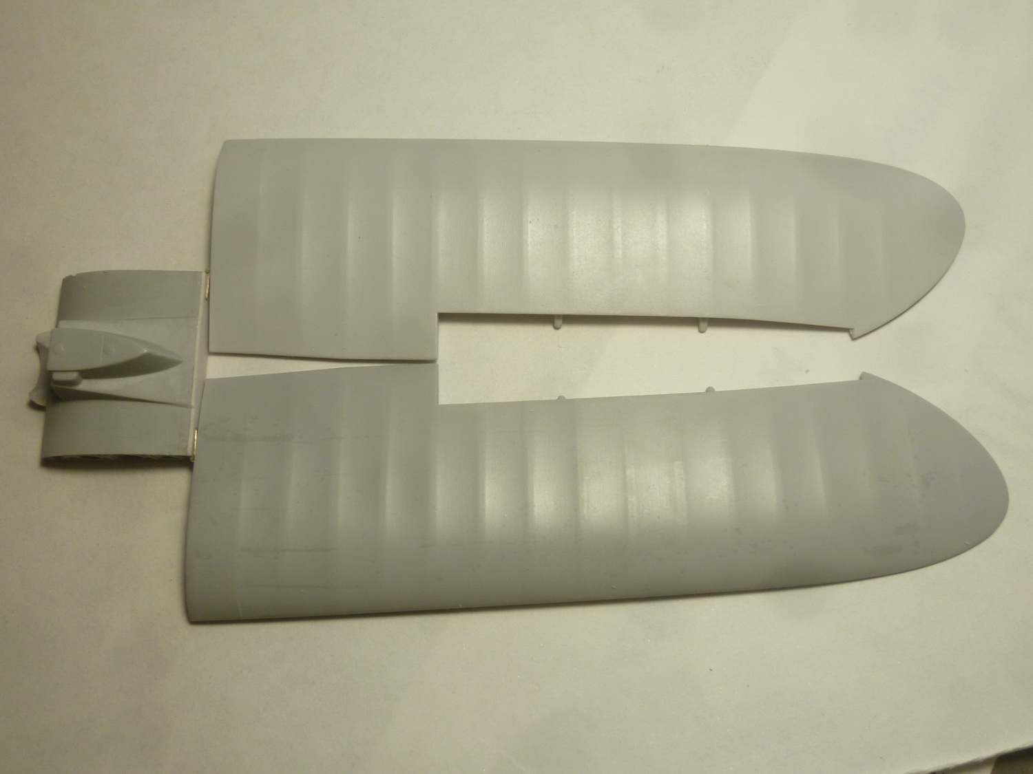

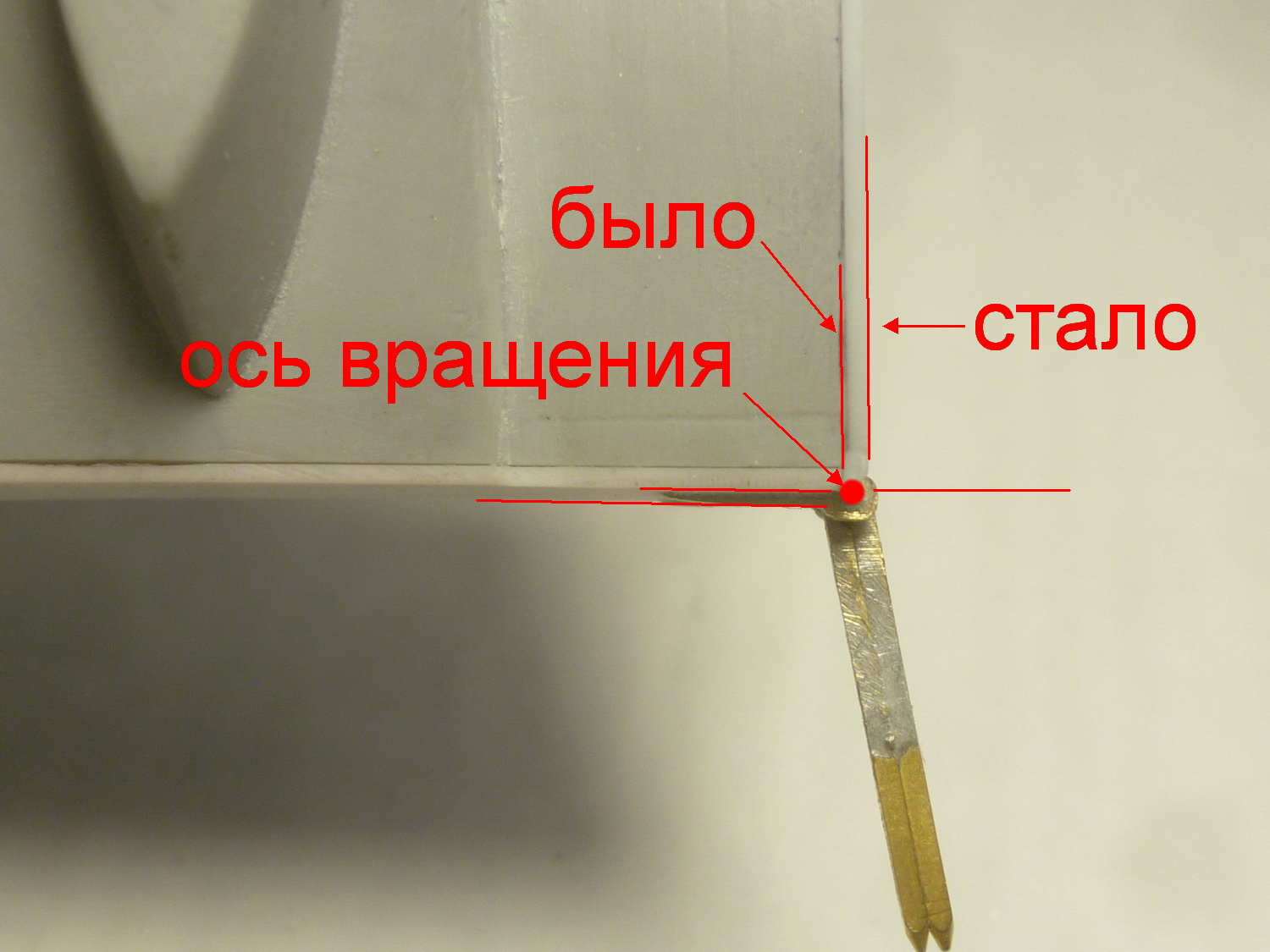

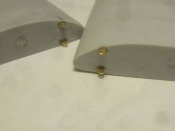

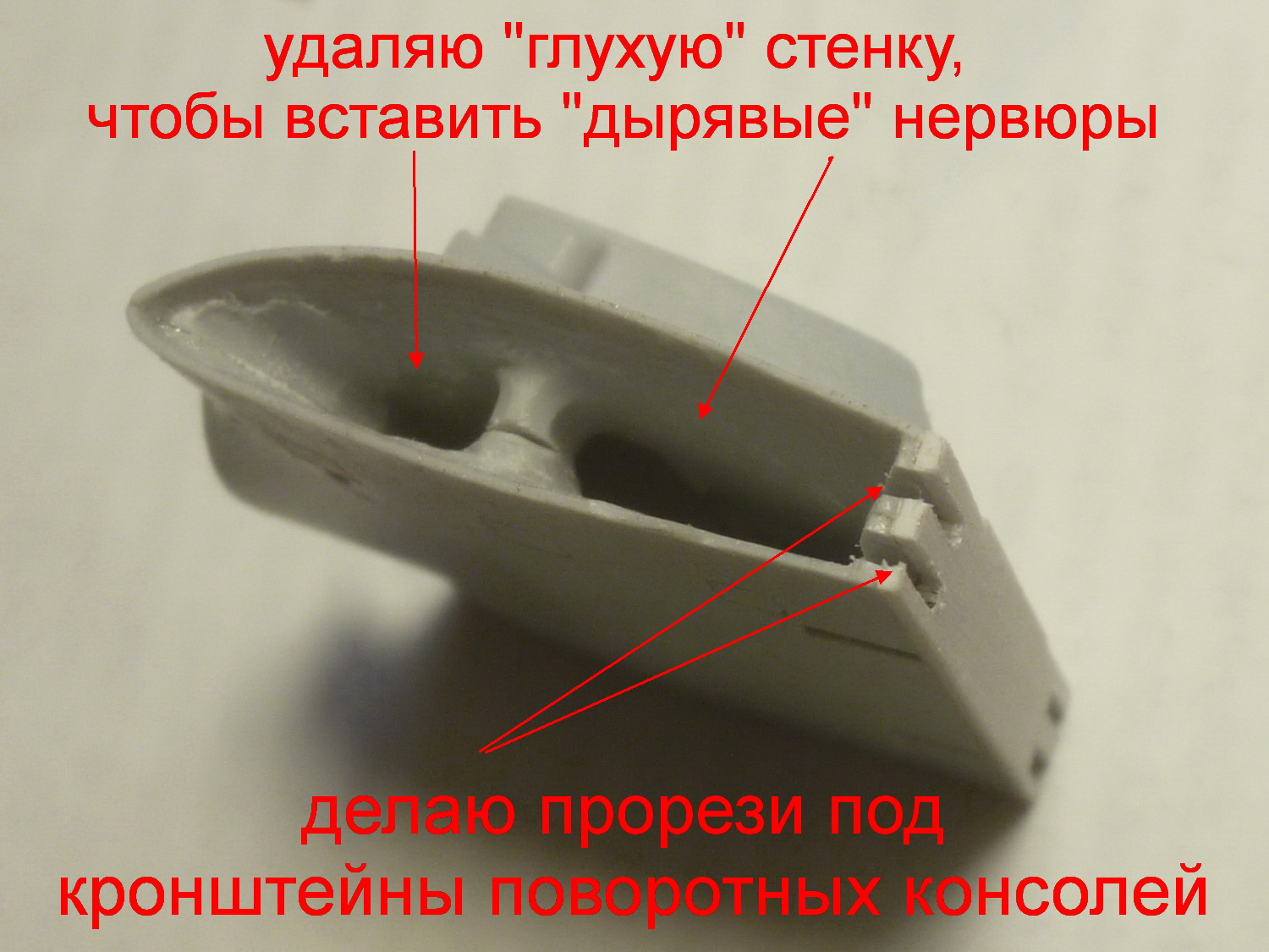

Сейчас занимаюсь механизмом складывания консолей крыла. Неровную заднюю стенку центроплана сточил, попутно удалив и узлы навески отклоняемой задней части, подклеил полоску полистирола и подогнал по длине профиля. Нужной толщины металла для изготовления узлов навески я не нашёл, спаял крепления из хвостовиков каких-то контактных групп от электрики, предварительно подточив надфилем места под будущие оси. После вклеивания в задний лонжерон центроплана сделал соответствующие углубления в консолях и собрал поворотный узел, попутно изготовив шайбочки для устранения люфта.
http://upforme.ru/uploads/0014/f6/ef/4/t776508.jpg   http://upforme.ru/uploads/0014/f6/ef/4/t233715.jpg
http://upforme.ru/uploads/0014/f6/ef/4/t54583.jpg   http://upforme.ru/uploads/0014/f6/ef/4/t296207.jpg
http://upforme.ru/uploads/0014/f6/ef/4/t683055.jpg   http://upforme.ru/uploads/0014/f6/ef/4/t134428.jpg
http://upforme.ru/uploads/0014/f6/ef/4/t498461.jpg   http://upforme.ru/uploads/0014/f6/ef/4/t84671.jpg
Великолепно, Альберт!!!
Риторический вопрос: я понимаю, что в те времена таких толстых, как я, не было (по крайней мере в составе лётных экипажей))), но всё равно сидя рядом двое непременно должны были локтями мешать друг другу...
:flag:
:rofl: ширина кресла по подлокотникам в модели 9мм, умножаем на 48, получается даже 45 сантимов нет - да уж, тесненько... :rolleyes:

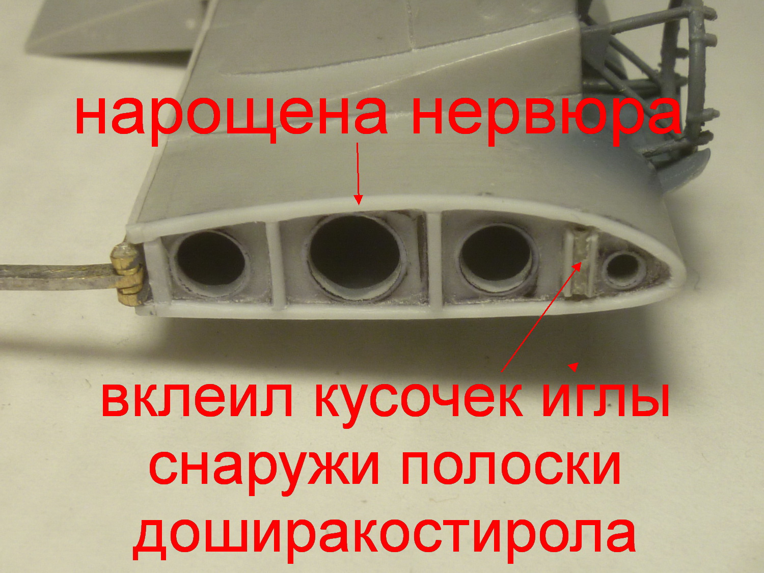

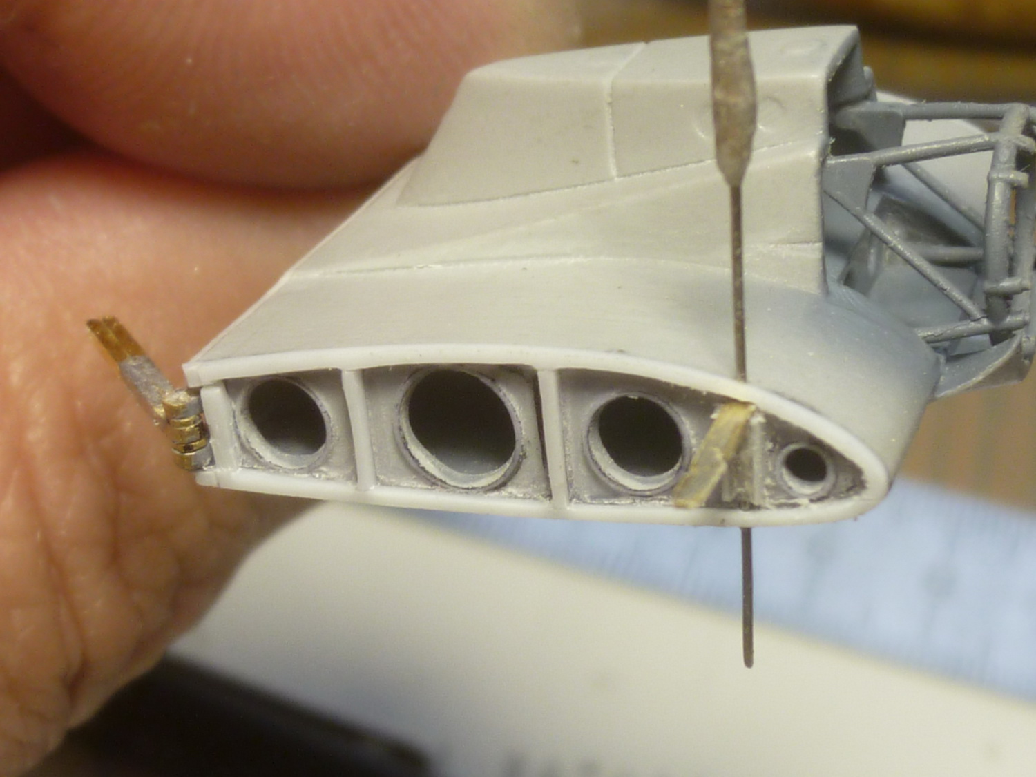

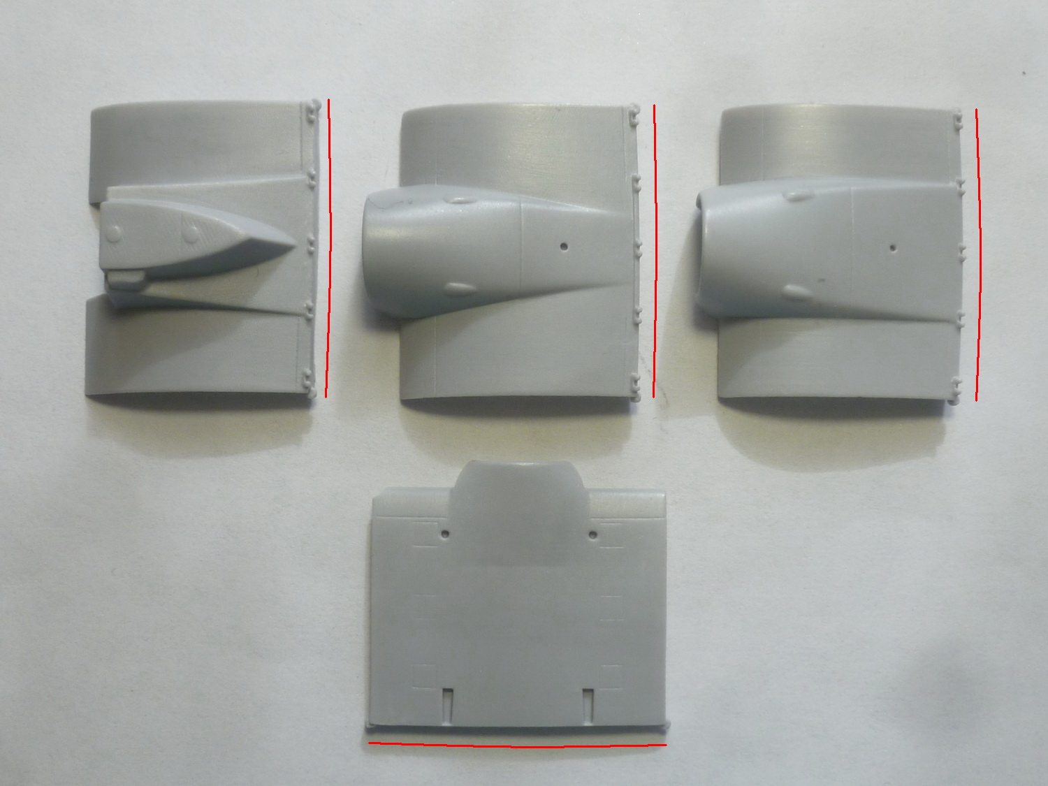

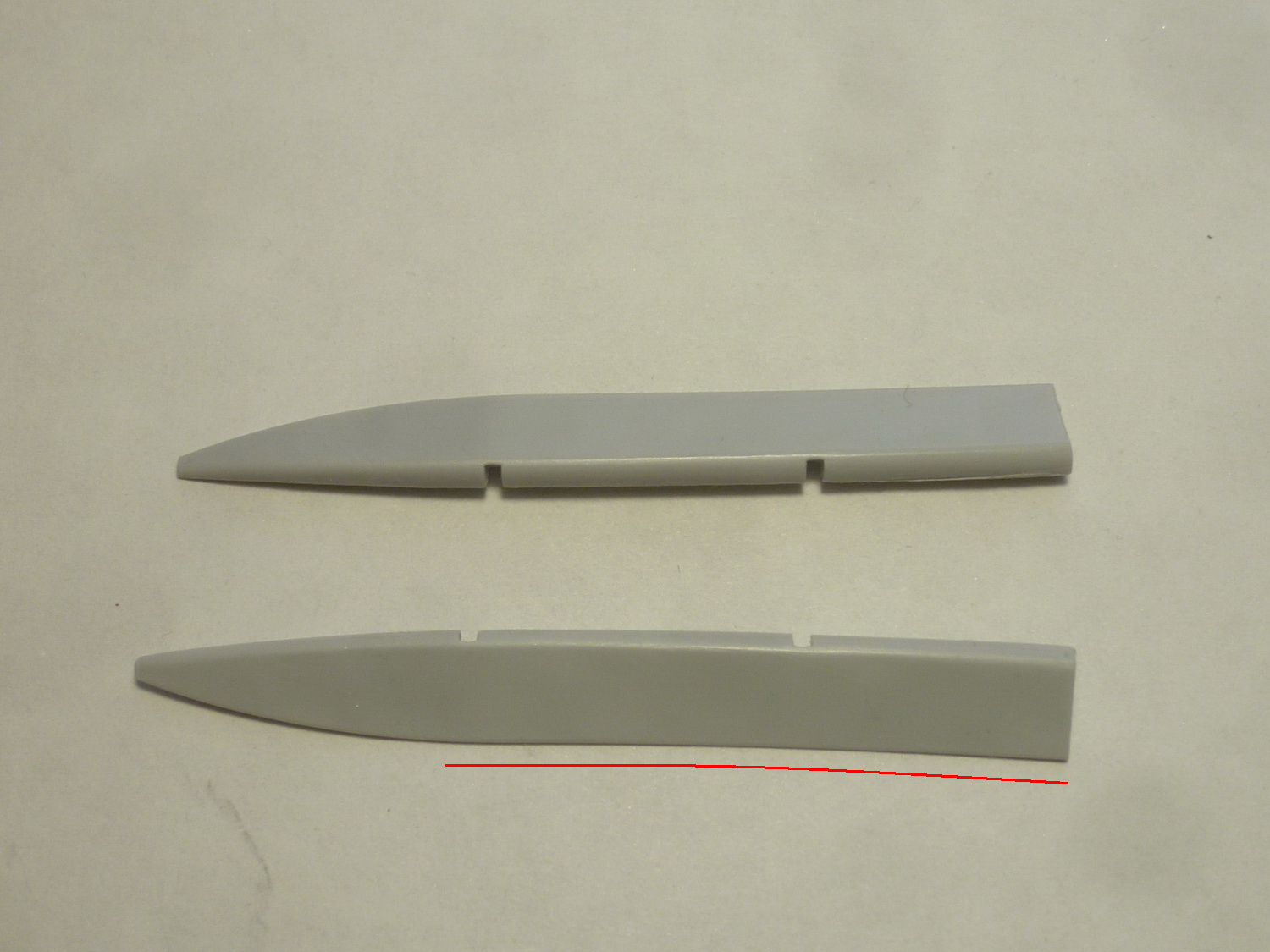

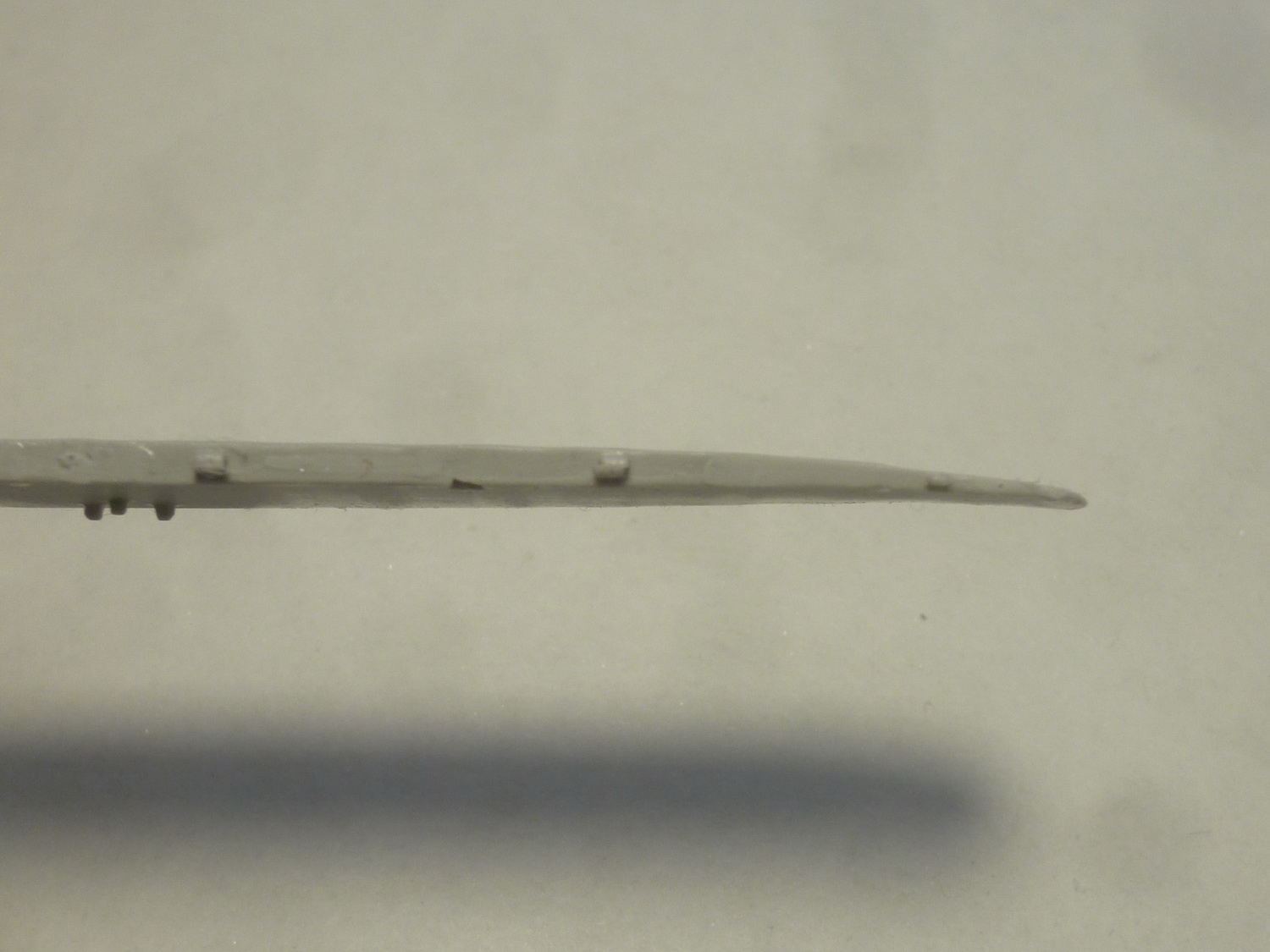

Продолжаю работу с поворотными консолями. При стыковке с центропланом выяснилось, что толщина профиля отличается не только по консолям, но и с центропланом некрасивая ступенька получается. Но я уже смирился с тем, что мне не повезло, а ручки всё равно прикладывать надо... Подогнал по профилю консоли между собой, а потом начал наращивать толщину кое-где на центроплане с помощью суперклея. Попробовал узел в работе, прихватив штырёк на капельку клея - до конца не складывается... :mad: Начал разбираться и сообразил, что ось вращения получилась слишком сильно вынесенной от бортовой нервюры центроплана и это не даёт до конца увести консоль. Нарастил корневую нервюру полосками полмиллиметрового полистирола, сформировал видимую часть переднего лонжерона с осью фиксации консолей. Сделал уши крепления в консолях крыла, вклеив их поочерёдно с фиксацией через корд. После высыхания сделал фиксирующие штырьки из того же стального корда диаметром 0,4мм, соединил их между собой ниточкой, чтобы не потерялись! :D Самая трудоёмкая часть позади, теперь легче будет. 8-)
http://upforme.ru/uploads/0014/f6/ef/4/t941548.jpg   http://upforme.ru/uploads/0014/f6/ef/4/t746222.jpg
http://upforme.ru/uploads/0014/f6/ef/4/t377821.jpg   http://upforme.ru/uploads/0014/f6/ef/4/t840232.jpg
http://upforme.ru/uploads/0014/f6/ef/4/t43097.jpg   http://upforme.ru/uploads/0014/f6/ef/4/t447437.jpg
http://upforme.ru/uploads/0014/f6/ef/4/t391298.jpg   http://upforme.ru/uploads/0014/f6/ef/4/t436057.jpg
http://upforme.ru/uploads/0014/f6/ef/4/t49515.jpg   http://upforme.ru/uploads/0014/f6/ef/4/t610628.jpg

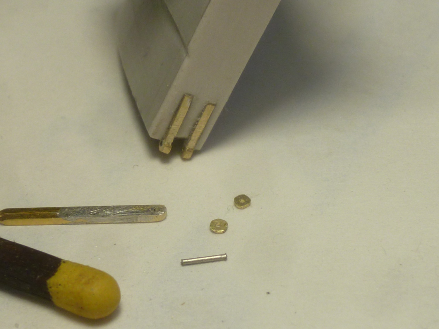

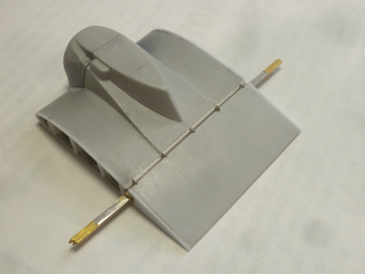

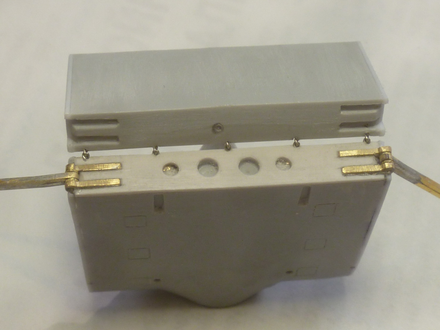

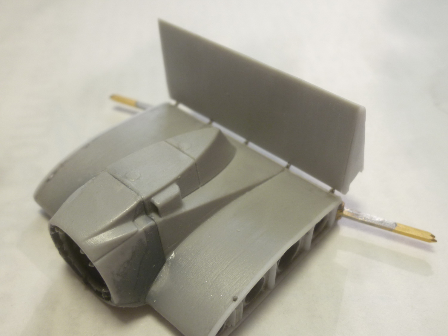

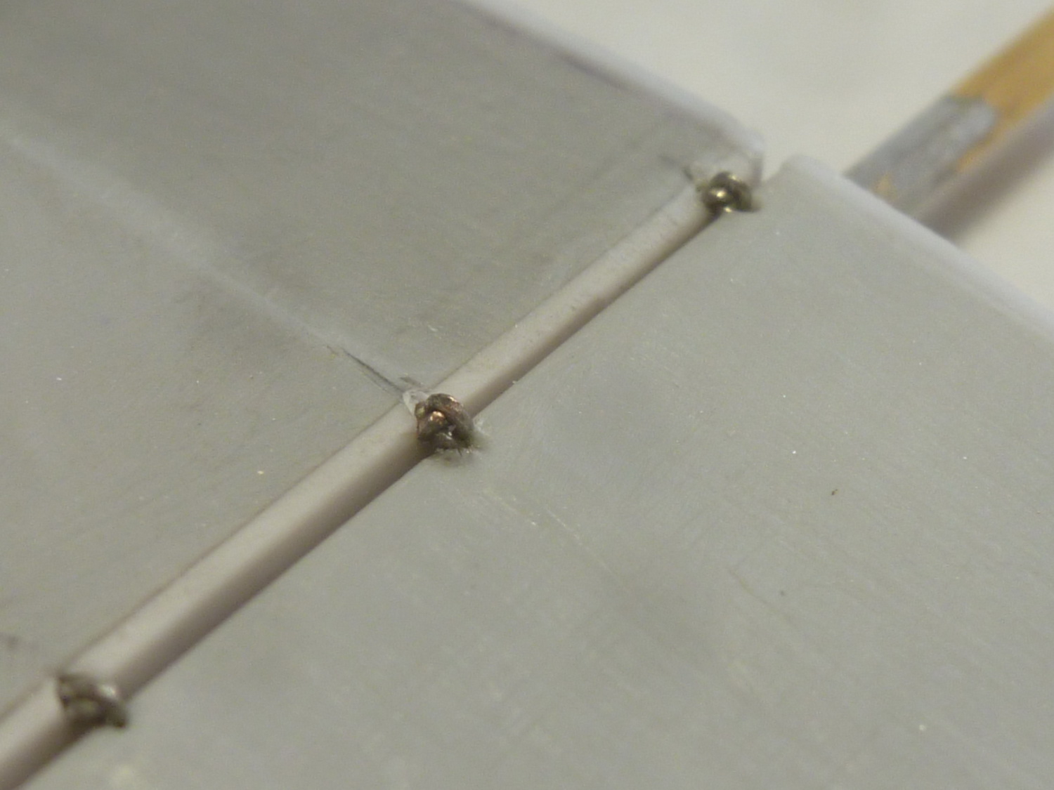

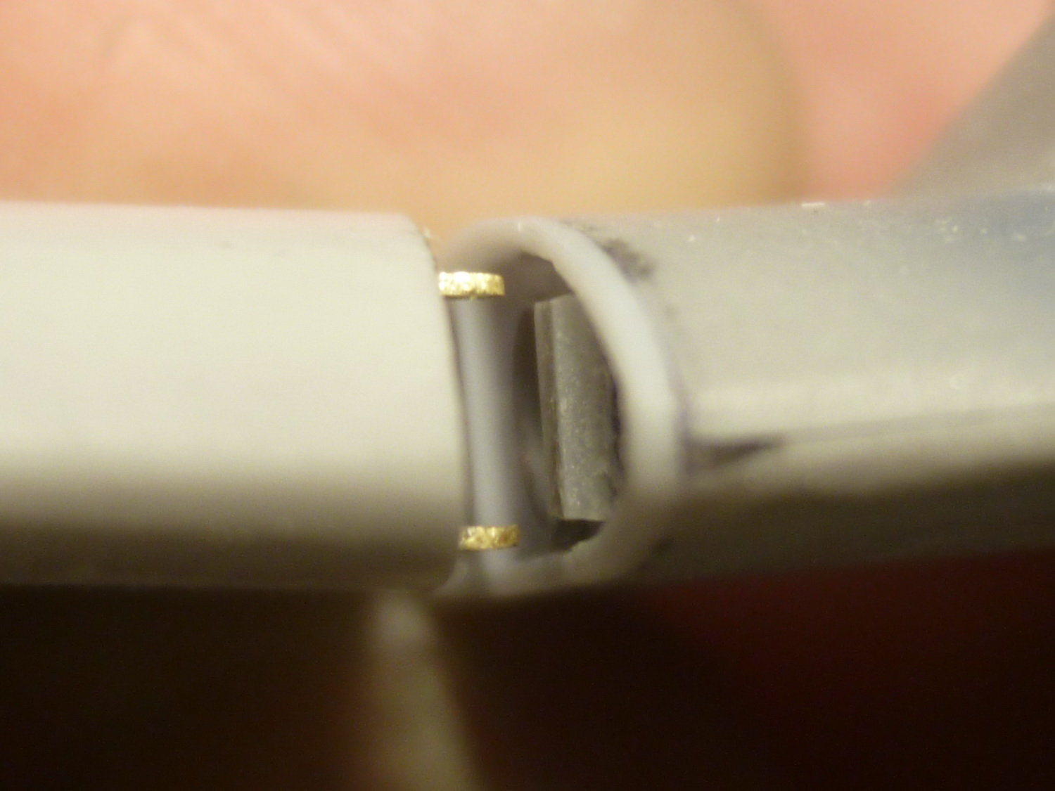

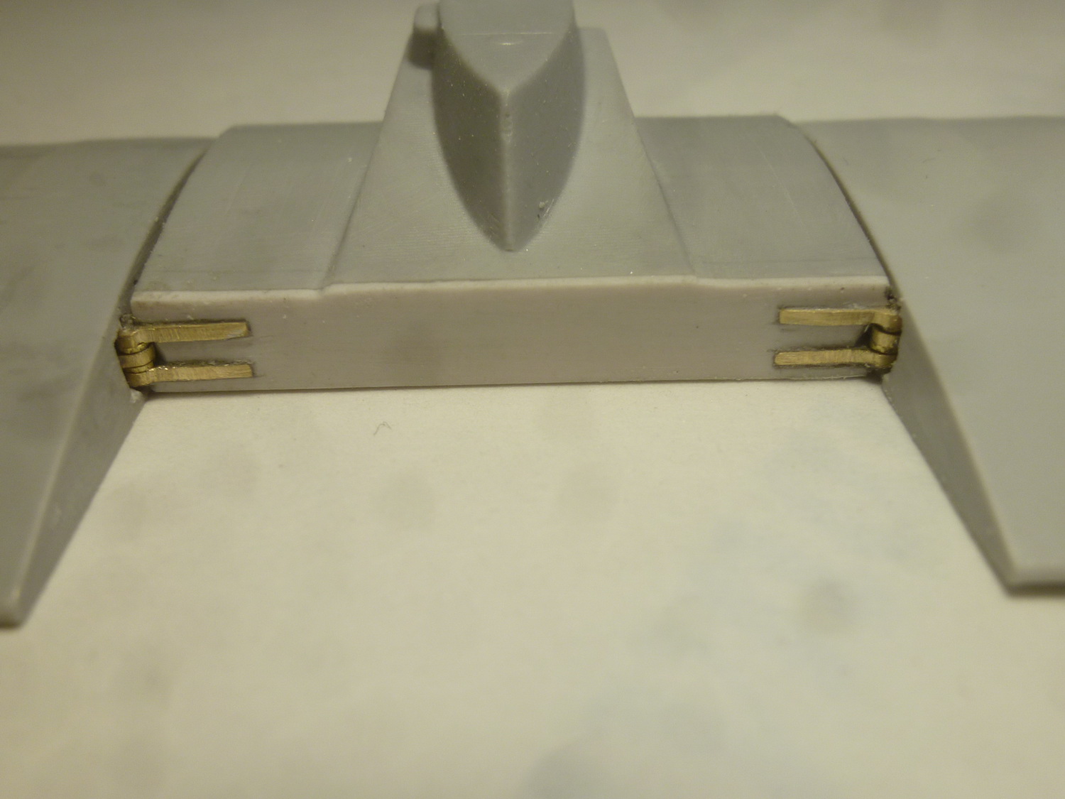

Пока не успел убежать на работу (я люблю "поковыряться" в это время - никто ещё не успел в мозги "нагадить"  :D ), сделал шарниры на отклоняемый хвостик центроплана. Всё работает!
http://upforme.ru/uploads/0014/f6/ef/4/t927952.jpg   http://upforme.ru/uploads/0014/f6/ef/4/t620842.jpg
http://upforme.ru/uploads/0014/f6/ef/4/t919313.jpg   http://upforme.ru/uploads/0014/f6/ef/4/t298489.jpg
http://upforme.ru/uploads/0014/f6/ef/4/t889069.jpg   http://upforme.ru/uploads/0014/f6/ef/4/t502404.jpg

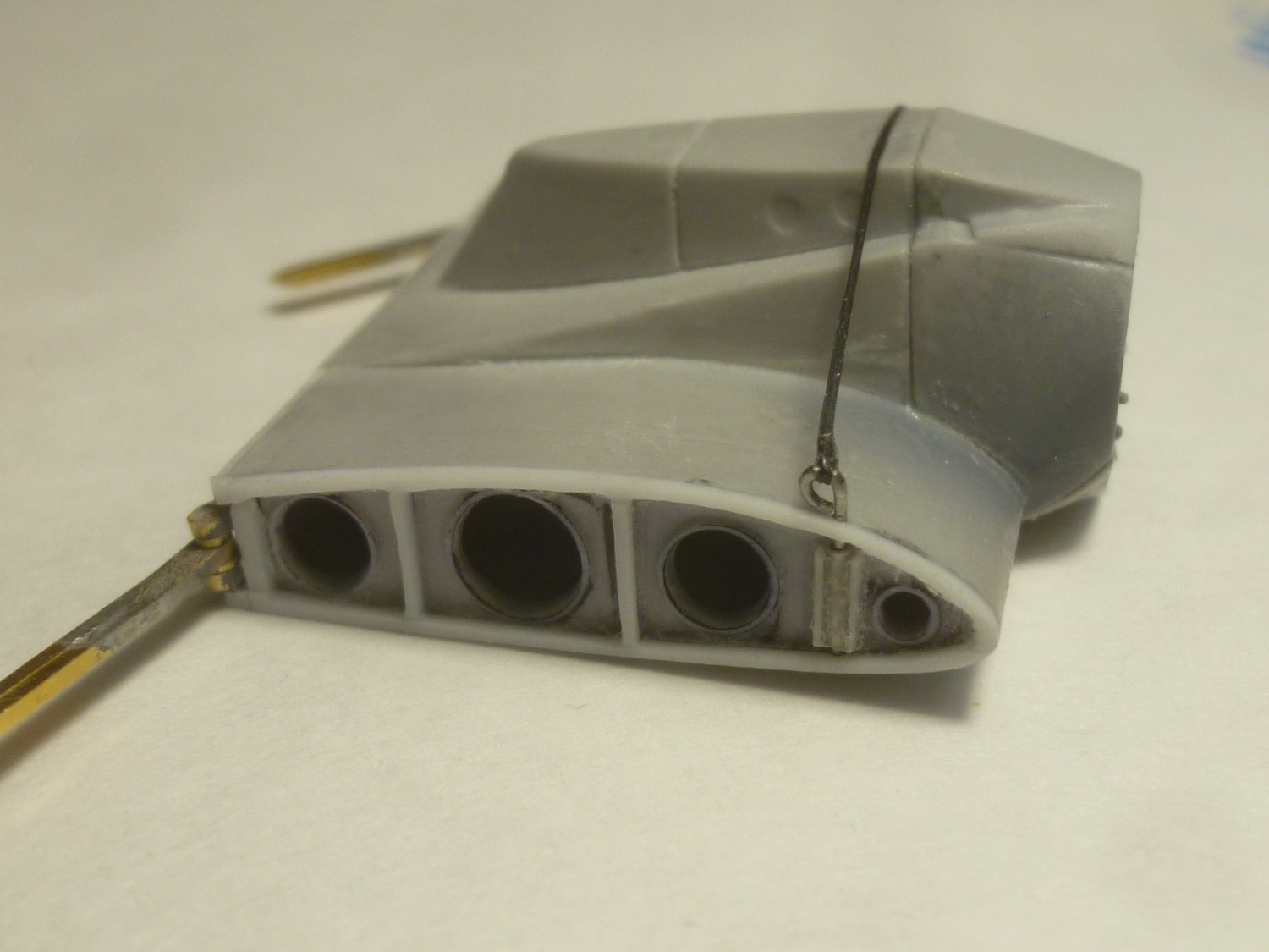

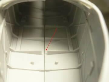

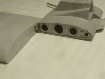

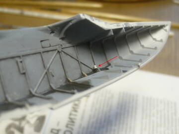

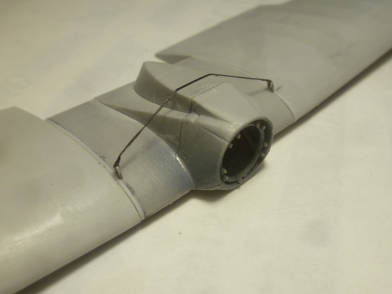

Обработал наконец-то корпус лодки и установил подкосы центроплана - средний идёт из кабины и там я его намертво не приклеивал, только еле-еле, чтобы правильно спозиционировать передние по центроплану. За счёт эластичности они легко выводятся наружу и внутрь - сначала надо будет доработать кабину и вставить приборку, потом можно будет и окончательно вклеить. Под передний подкос слегка углубил посадочное место, ибо он слишком сильно выпирает своим обтекателем наружу. Лёша Соколов (уже собравший эту модель) говорил о необходимости удлинения подкосов, но это не так - в модели всё правильно! Крыло так и должно стоять с большим углом атаки - в линии полёта корпус лодки слегка опущен вниз, такое есть на многих гидросамолётах (тот же КОР-2), ну а наиболее сильно это видно на английском Уитли. Благодаря отклоняемому хвостику интерьер будет отлично просматриваться, тем более, что закабинный обтекатель я устанавливать не буду - есть фото моего прототипа без него. А буду делать съёмный прозрачный для "зимней фотосъёмки". Ось вращения консоли вроде бы совпадает с точкой поворота подкоса на нижнем крылышке - будет понятно после "пробного захода".

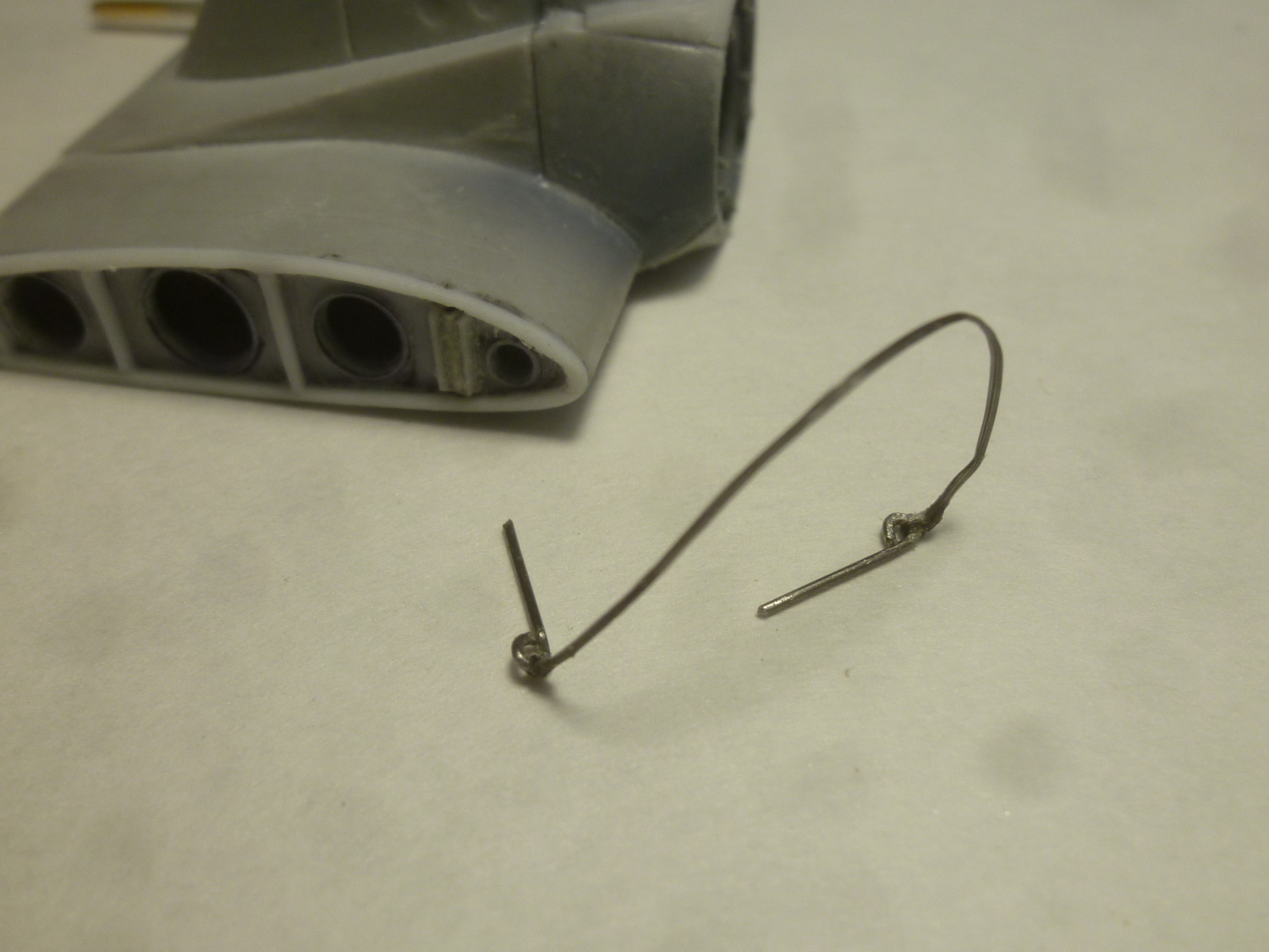

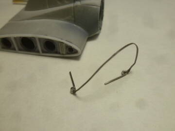

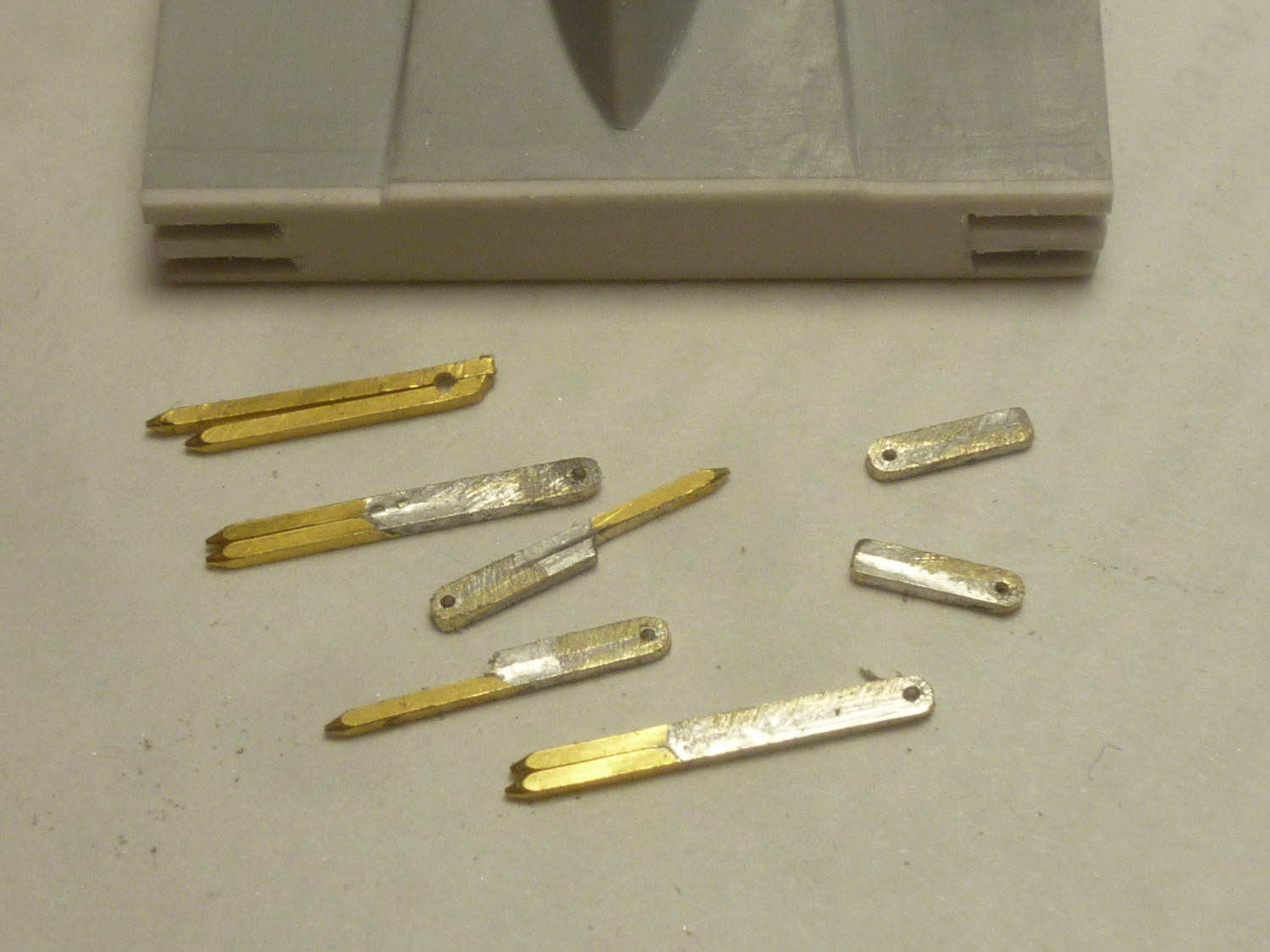

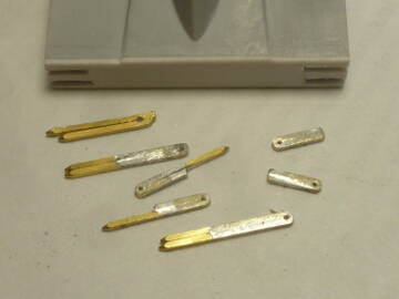

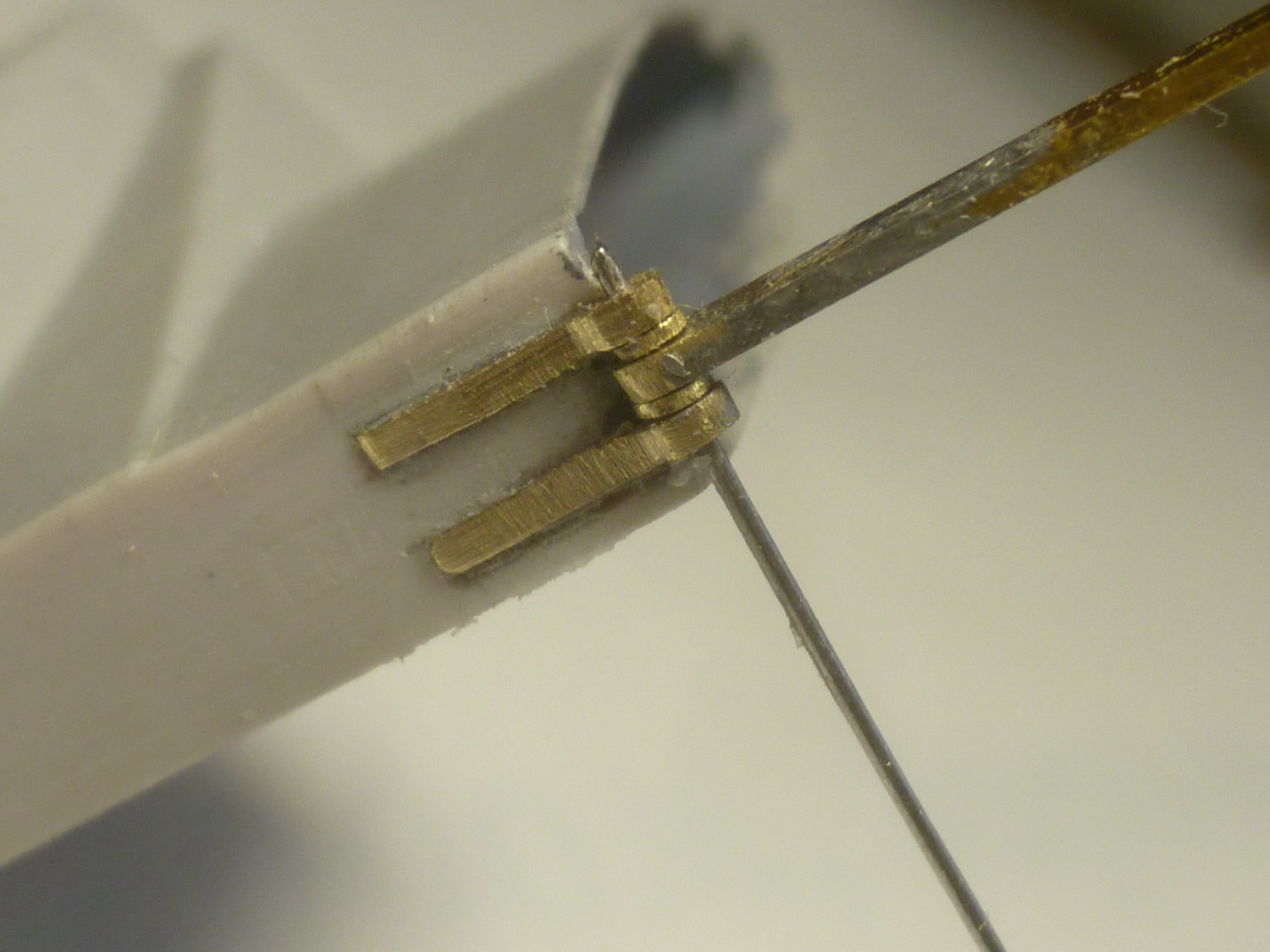

Посмотрел, спасибо, Альберт! Как всегда тонкая работа! А из чего ваял крепления подкосов? И как скреплял проволоку с ними? Паял? (сие мне, увы, недоступно).  :flag:
Спасибо, Андрей Дмитриевич!
Крепления из латуни толщиной 0,3мм. после предварительной обработки и загибания ушек в центральную дырочку, Что диаметром побольше, вставляется кончик скрепки и припаивается, тут ничего сложного - капелька припоя и кислота. После этого окончательная обработка ушек и в последнюю очередь стачивание лишнего припоя. Прочность обалденная, ни в какое сравнение с суперклеем! :glasses:
Принято к сведению и (не исключено!) к руководству)). Спасибо!!!
26
Для таких целей у меня паяльник 30 ватт. От Иваныча (царствие ему небесное :'( ) досталась министанция, но там только проводки паять - для прогрева мощности не хватает.

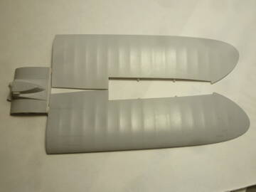

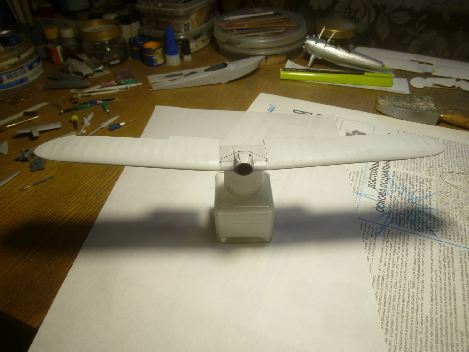

Приехало левое крылышко и после обработки сразу же было установлено на своё место. При виде спереди и сзади встало идеально, а вот в плане мой (уже кривой :D ) глаз заметил лёгкое отклонение - поплавки смотрят слегка наружу. Причём сильнее это видно при взгляде сверху - для получения идеальной геометрии нужно подтачивать торцевую часть и контролировать по сетке. Мои попытки оторвать приклеенное вели к излому бортов и потому затея была оставлена ввиду не особой категоричности. Кое-как выправил стабилизатор и нарастил "оплывшие" кончики рулей высоты. Сделал металлические кабанчики на РН и РВ взамен срезанных родных - всё равно они не на своих местах стоят. Склеил хвостовое оперение и установил на своё место.

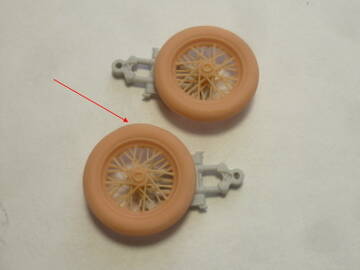

В процессе переделки возникло желание сделать съёмными колеса с возможностью замены на лыжи, ибо выбранный мною в качестве прототипа санитарный К8 есть на фото в обоих вариантах. Отрезал от стоек предварительно рассверленные смоляные оси и вклеил их в колёса. В сами стойки вклеил отрезки из медицинской иглы диаметром 0,8мм. Высверлил крепление лыж под этот же размер. Для надёжности сами стойки решил посадить на одну общую ось - в кабине она пойдёт за нижней кромкой приборной доски и не будет видна. И, может быть, получится сделать шасси подъёмным - попытка не пытка! Выступающие части направляющих рельсов ввиду их ломкости заменил на металлические. Обработал подкосы стабилизатора - выправление кривизны без горячей воды ничего не дало, возвращаются в прежнее состояние. Один из подкосов не садится на своё место - дырочка под его установку немного смещена ближе к фюзеляжу.  Обратите на это внимание при сборке.
