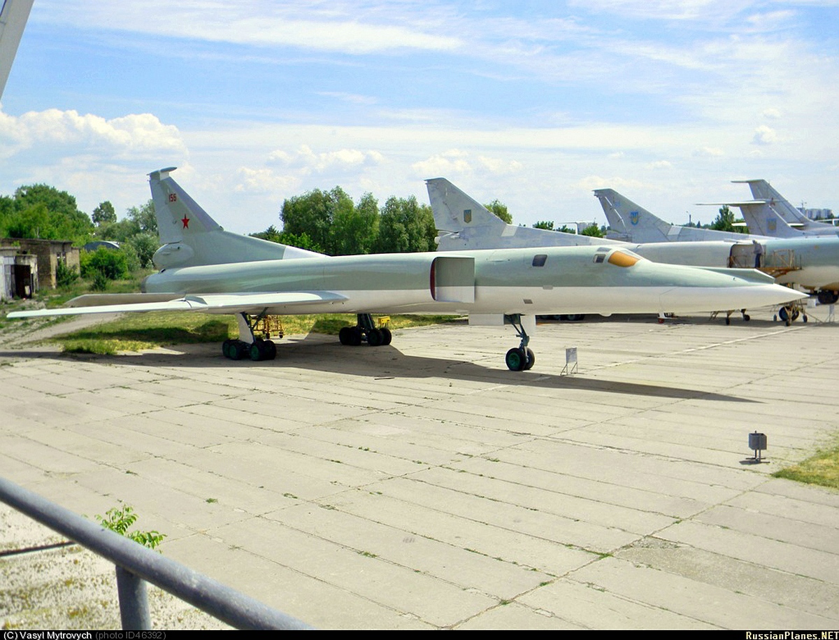

   Строились на заводе №22 в Казани. Выпущено всего 10 машин. Первый полет 30 августа 1969 года. В строевые части Ту-22М0 не поступали, использовались только для испытаний. После выработки ресурса передавались в военные авиационно-технические учебные заведения. Так из известных целых три "нулевки" находились в Ачинске, по одной в Монино, Киеве, Риге, Иркутске.

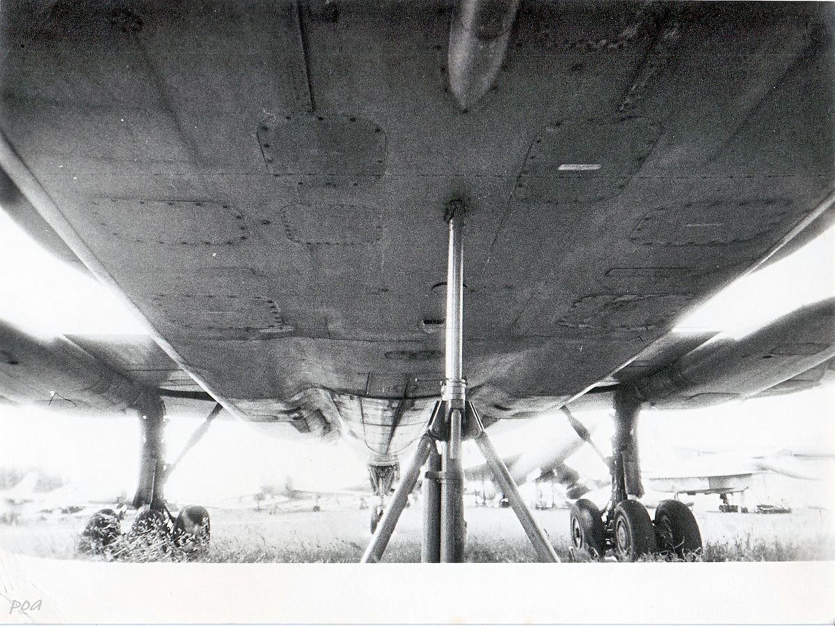

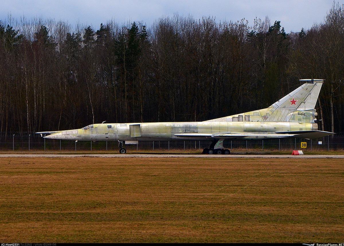

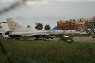

   В настоящее время в "живых" пока еще четыре машины: первая выпущенная №101 в Киеве в авиационном Музее
https://upforme.ru/uploads/0014/f6/ef/170/t243481.jpg
в частном музее В Риге одна из последних выпущенных
https://upforme.ru/uploads/0014/f6/ef/170/t319186.jpg
в Иркутске на территории бывшего ИВВАТУ. С этой машиной пока не все ясно. Относительно недавно ее начали разбирать, причем аккуратно и технологически грамотно. По "данным убитого пленного" возможно ее готовят к перевозке в музей в Верхнюю Пышму. Это будет неплохой вариант для нее.
https://upforme.ru/uploads/0014/f6/ef/170/t32447.jpg

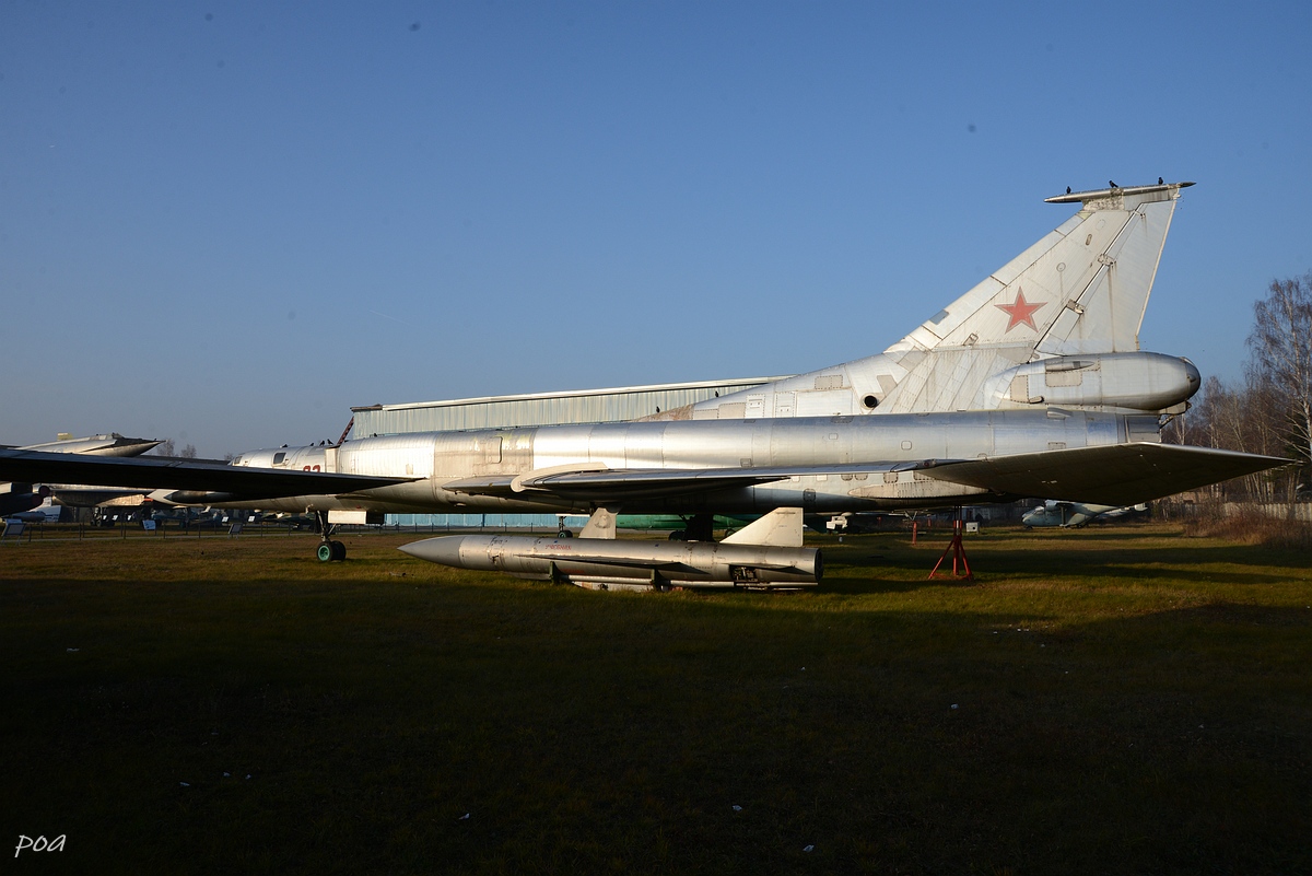

вторая №102 в Монино в музее ВВС. О ней речь пойдет ниже.

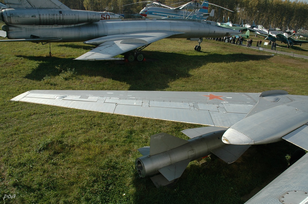

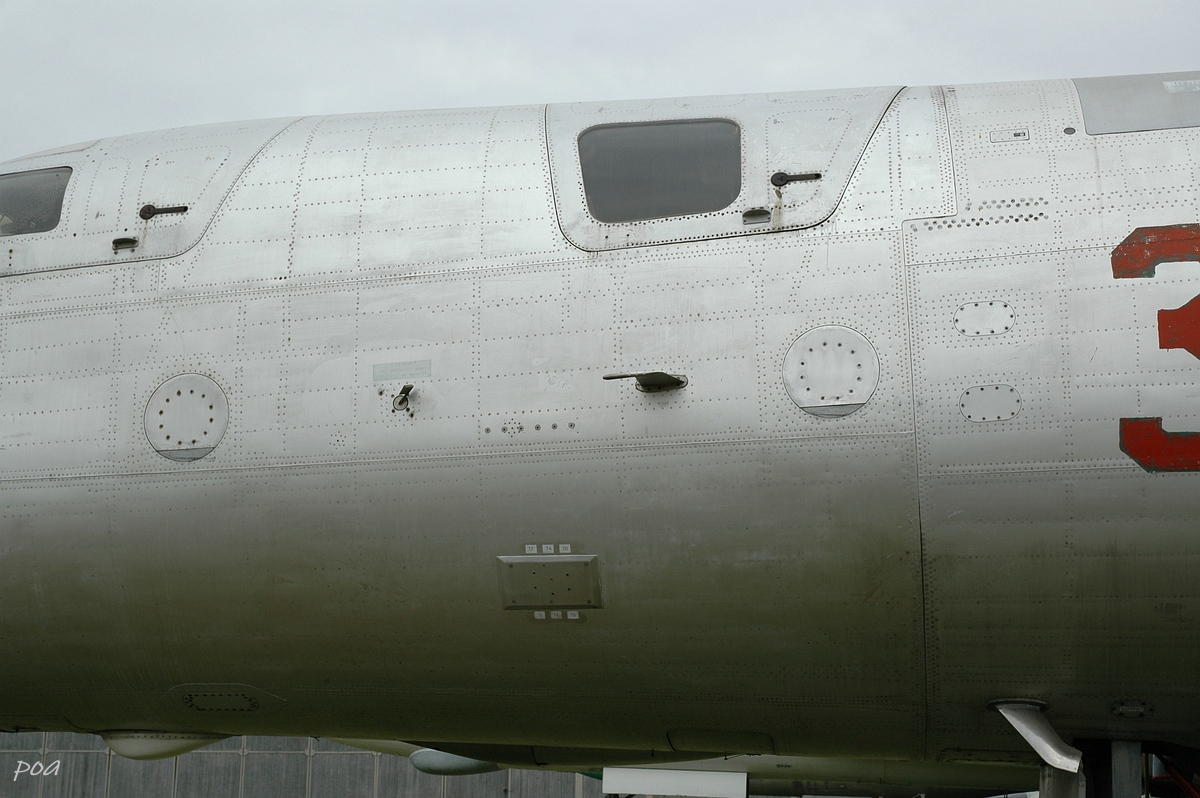

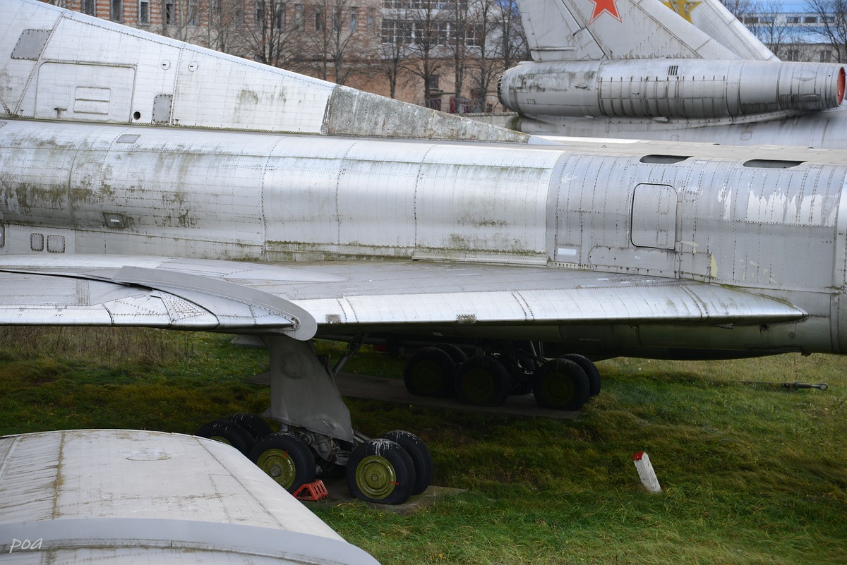

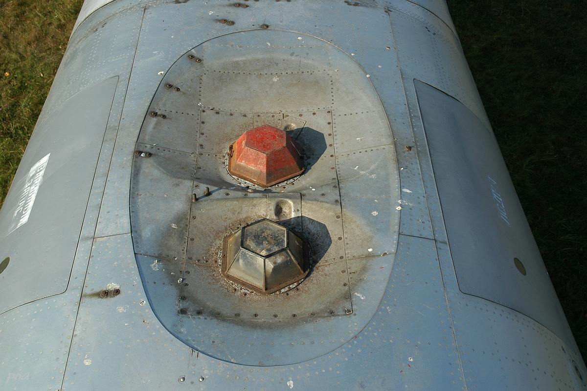

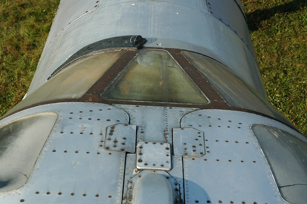

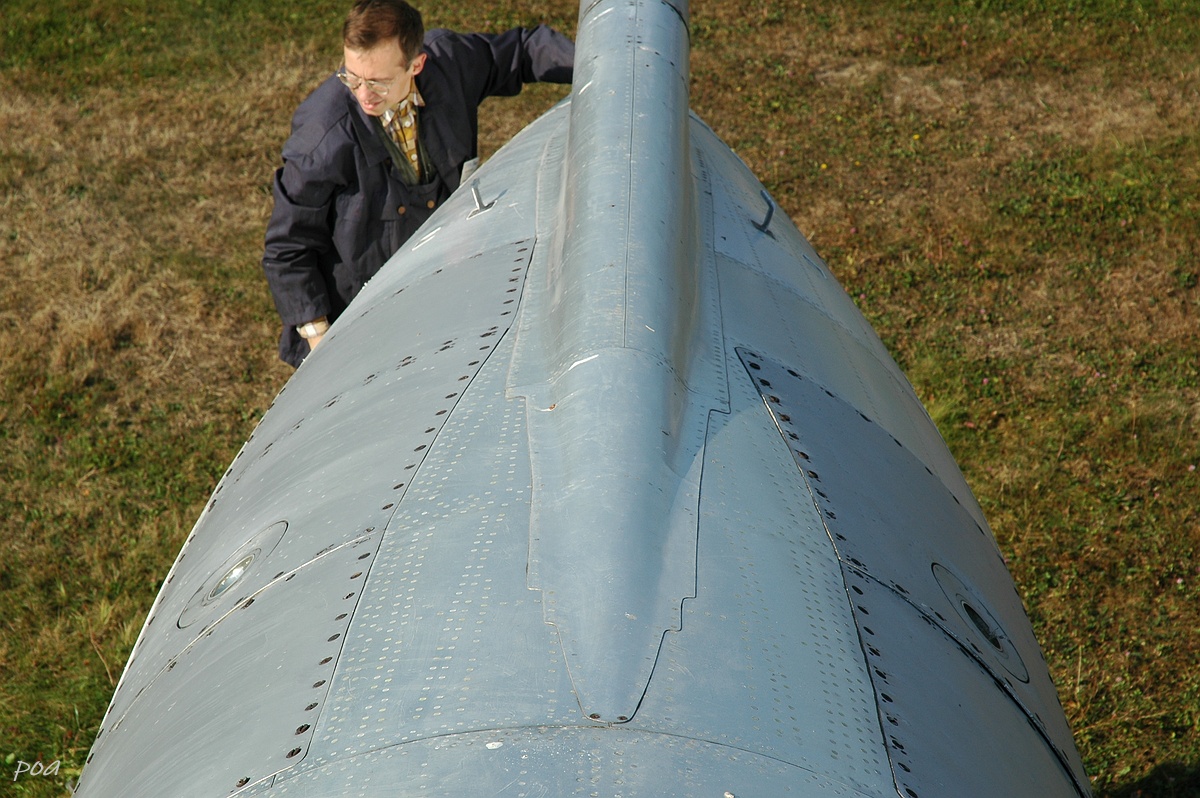

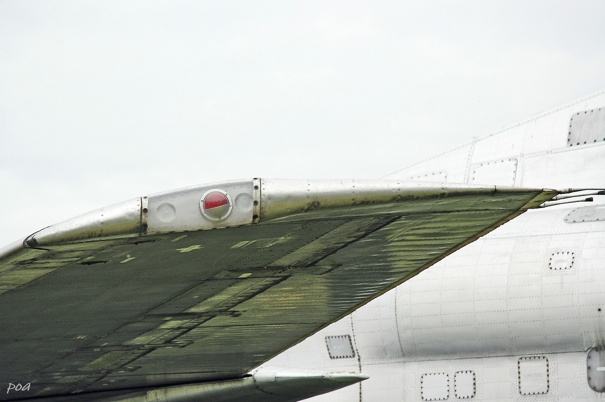

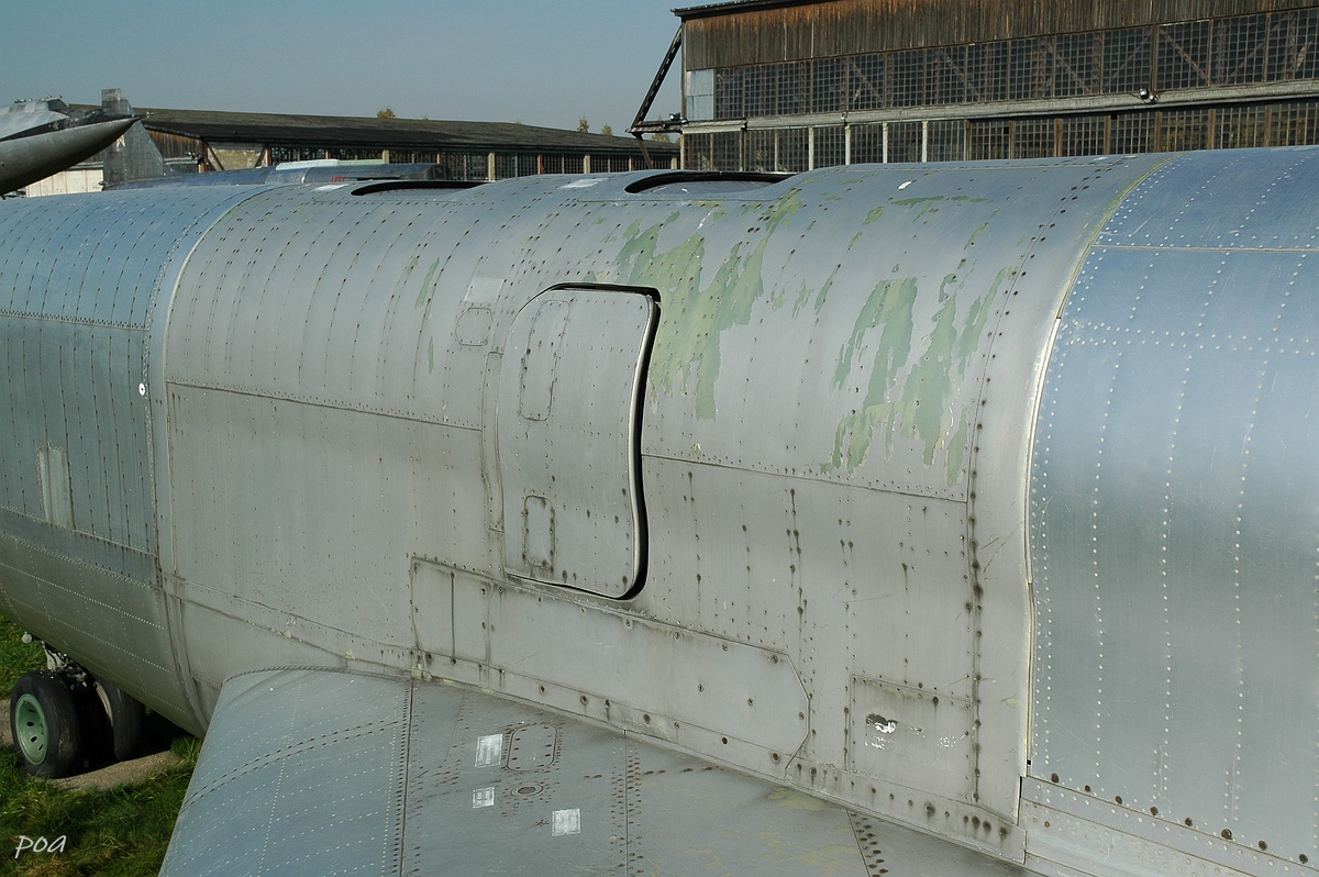

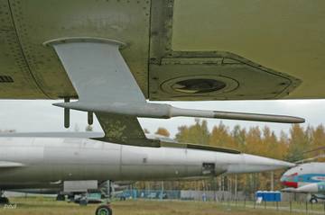

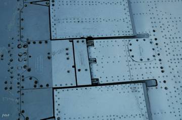

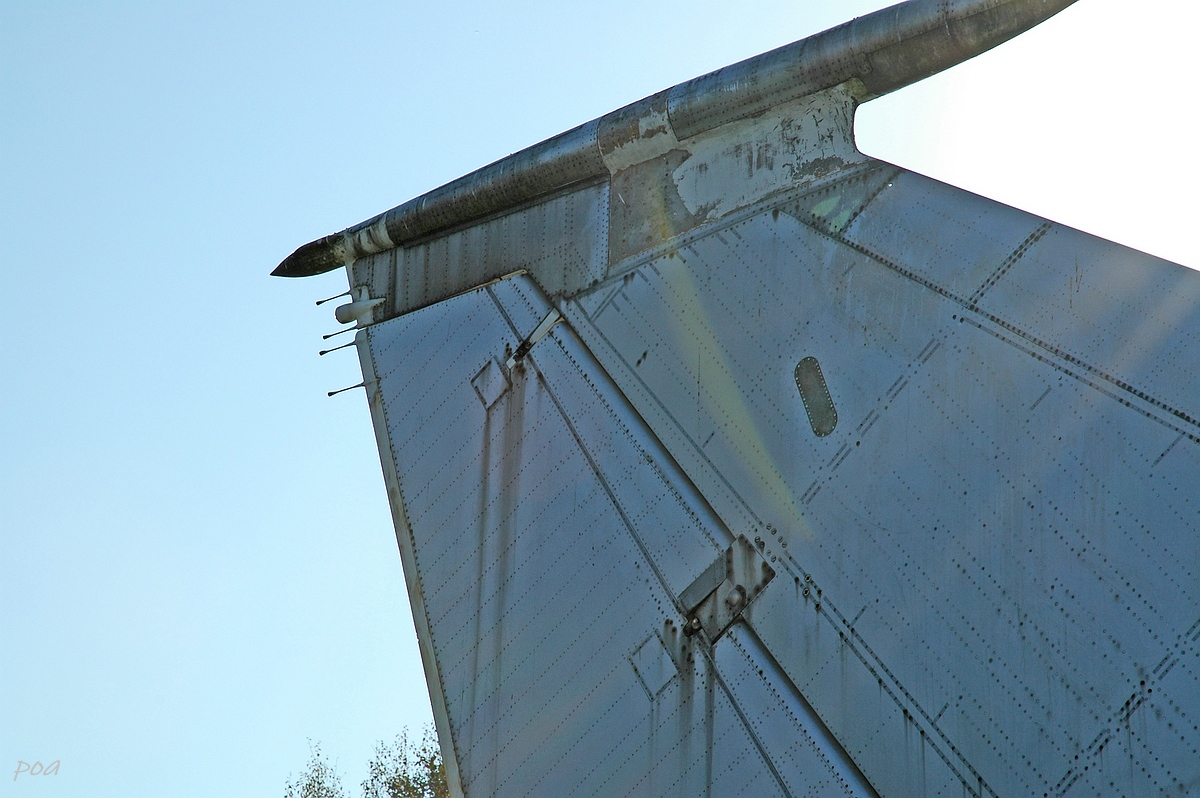

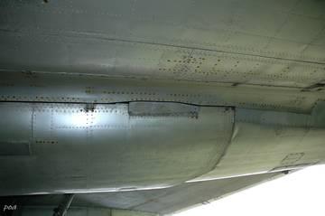

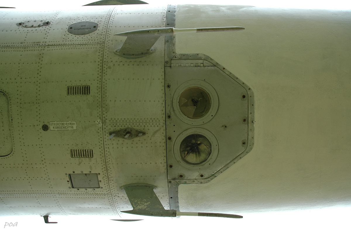

Характерные внешние детали конструкции самолета присущие только модификации Ту-22М0:
-граненые обтекатели визиров звездно-солнечного ориентатора БЦ-63Д;
-четыре створки подпитки на верхней части ВЗ;
-наличие в кормовой части киля унифицированного хвостового отсека УХО с аппаратурой РЭБ СПС-151 и СПС-152 либо СПС-153. Ухо были оборудованы первые пять машин. Вторые пять машин вместо УХО имели УКУ-9К-502 с двумя пушками ГШ-23 (обтекатели радиолокационного прицела имели два типа: в виде "пробки" и "морковки"). Вторая выпущенная машина №102 была доработана, ее оснастили противоштопорным парашютом, который разместили в обтекателе кормового отсека РЭБ вместо аппаратуры;
-отсутствие на нижней поверхности фюзеляжа обтекателя бомбардировочного прицела ОПБ-15М либо его наличие с правой стороны под рабочим местом штурмана навигатора (часть машин не комплектовалась, часть имела);
-стык носовой части фюзеляжа с основной на верхней поверхности был граненым;
-наличие на НЧК в районе поворотного шарнира объемистых обтекателей (в обиходе "ласт"). "Атавизм" унаследованный от Ту-22, где в них размещались основные шасси;
-НЧК и ПЧК самолета отличительны и по размерам, и по расшивке от всех остальных модификаций.

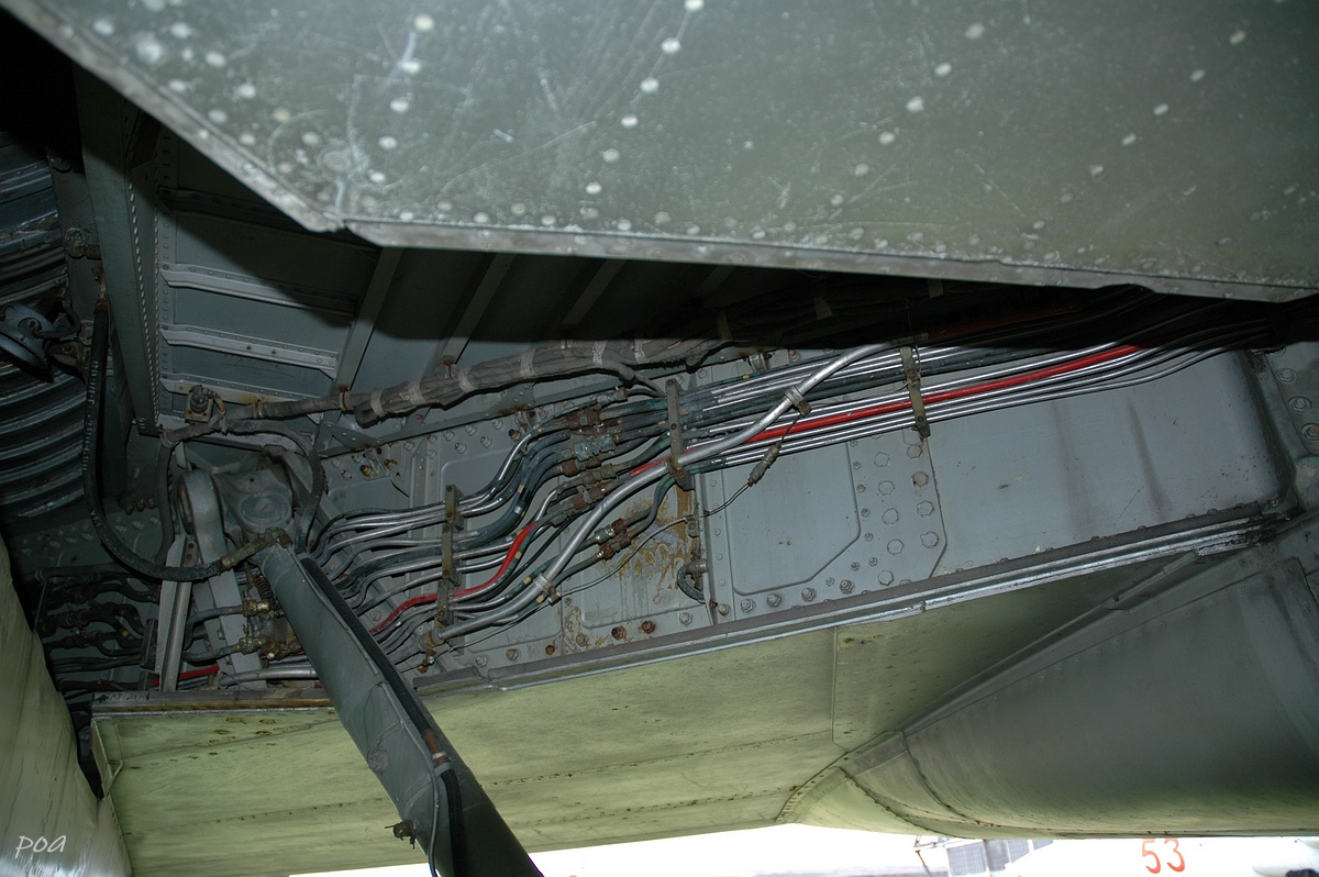

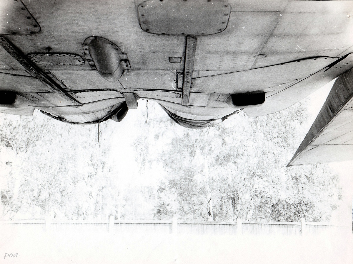

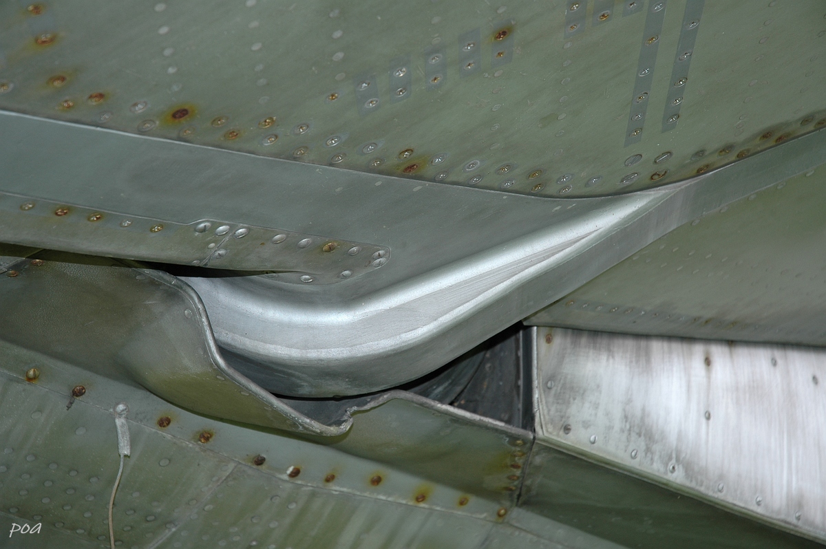

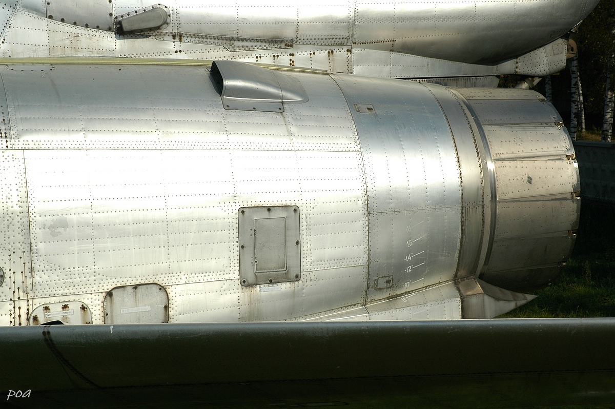

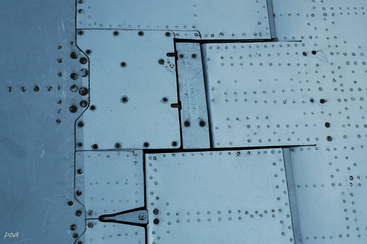

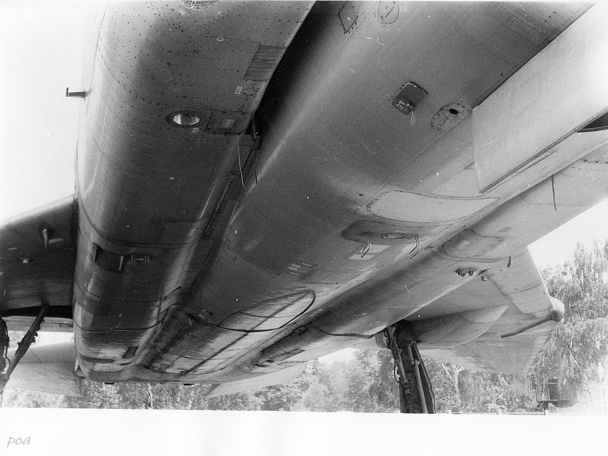

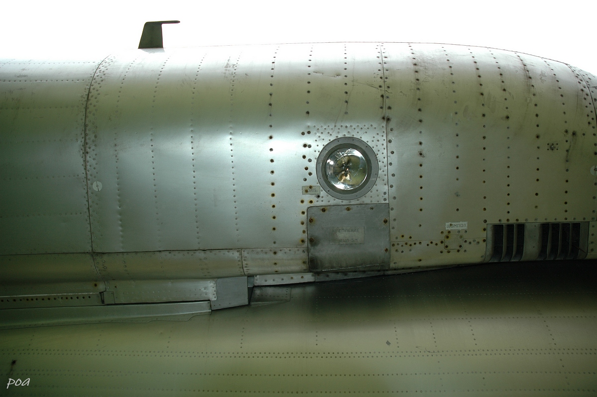

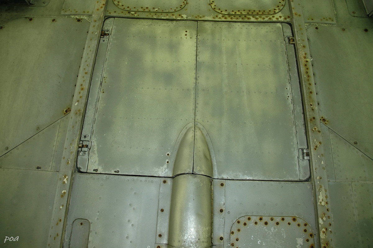

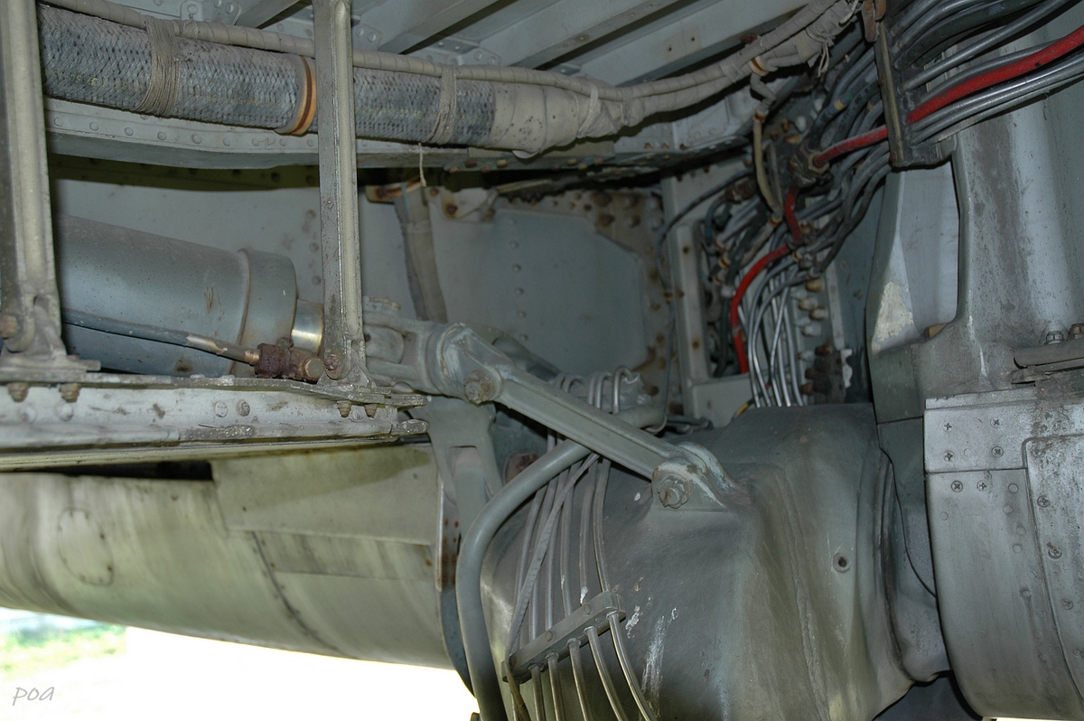

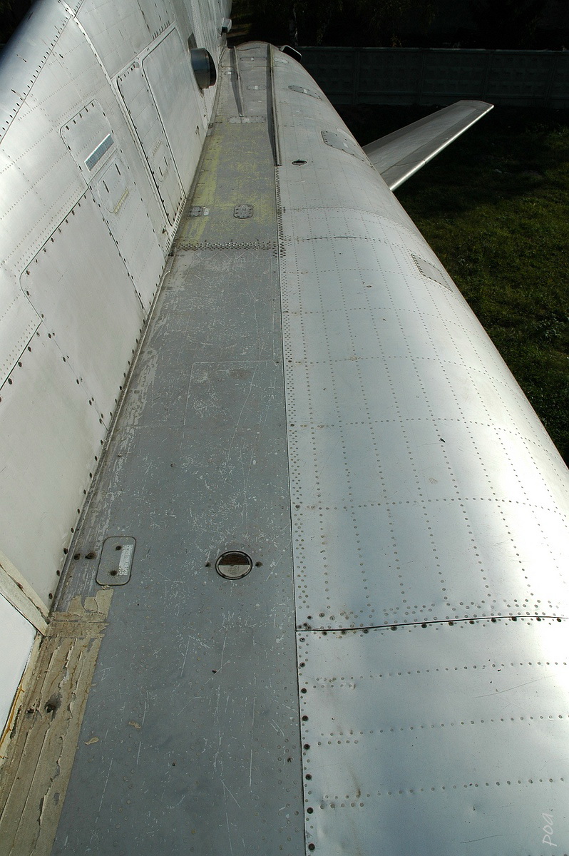

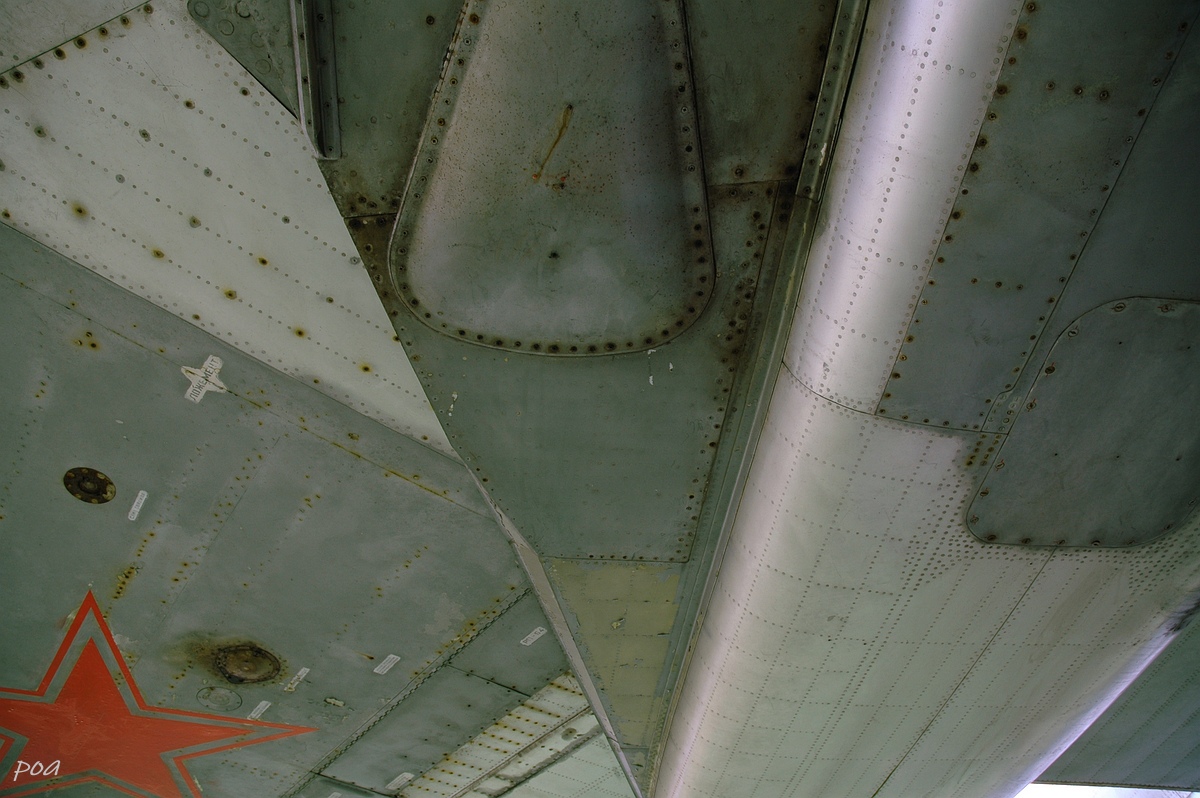

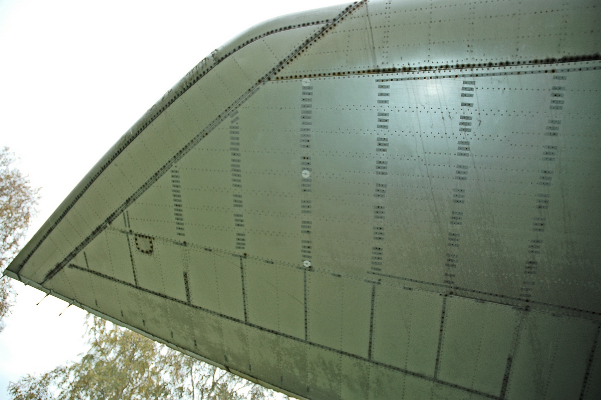

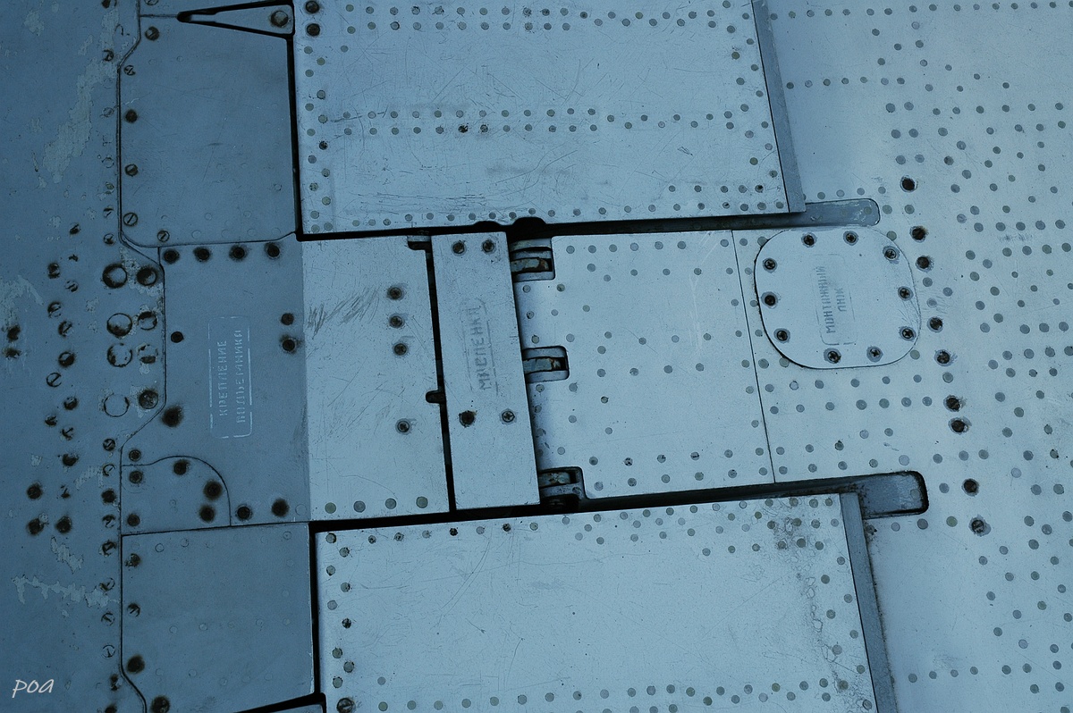

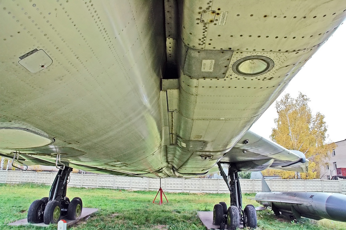

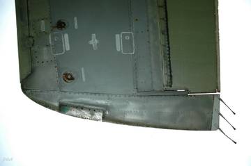

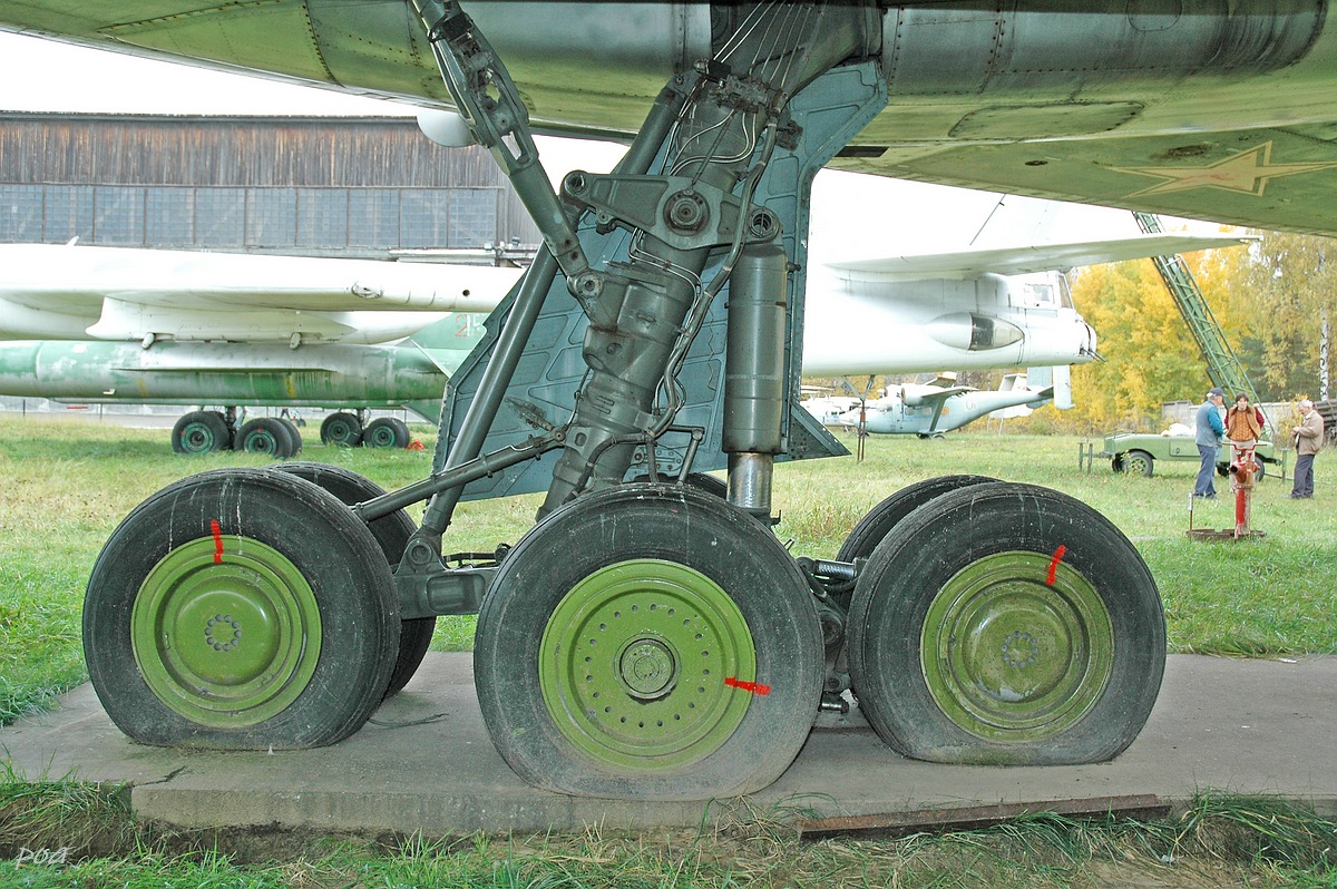

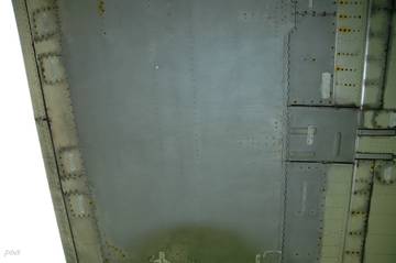

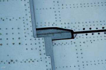

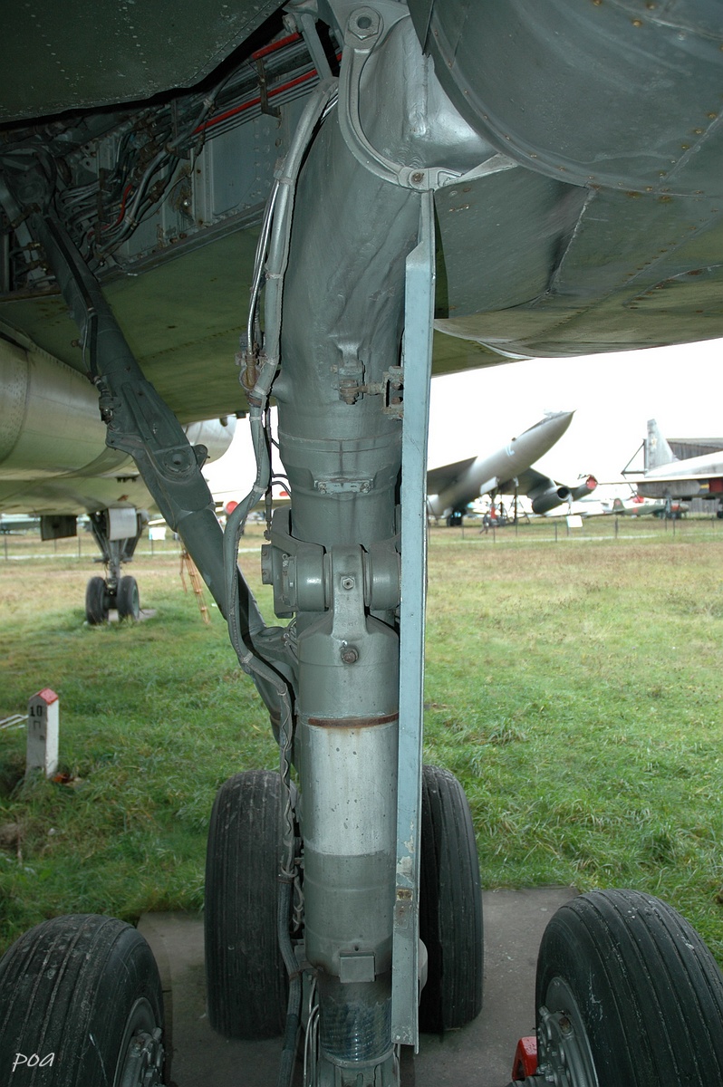

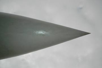

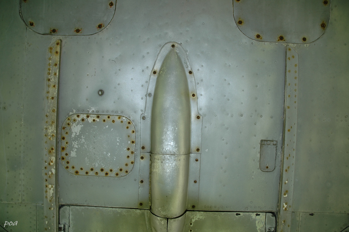

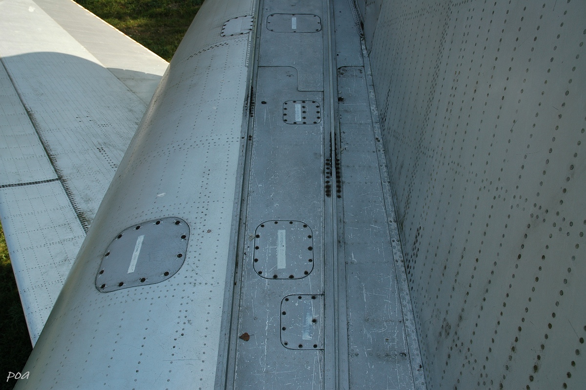

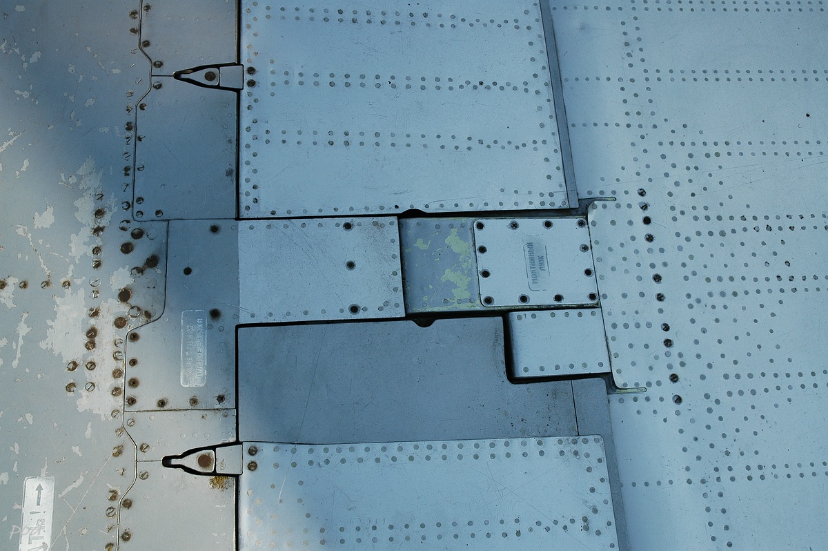

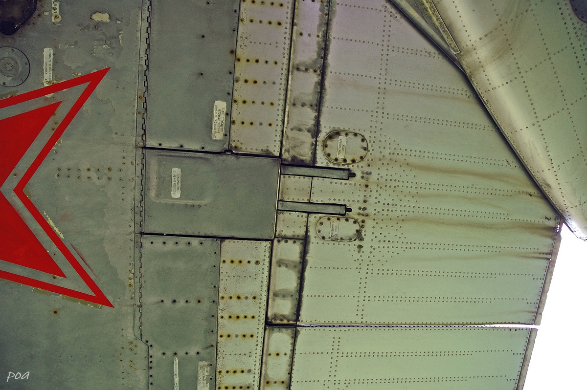

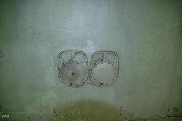

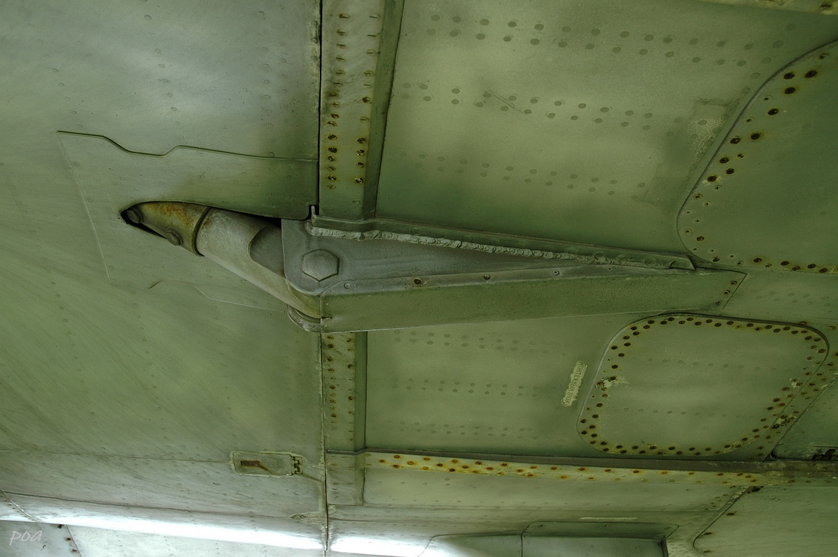

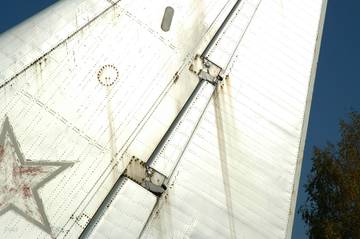

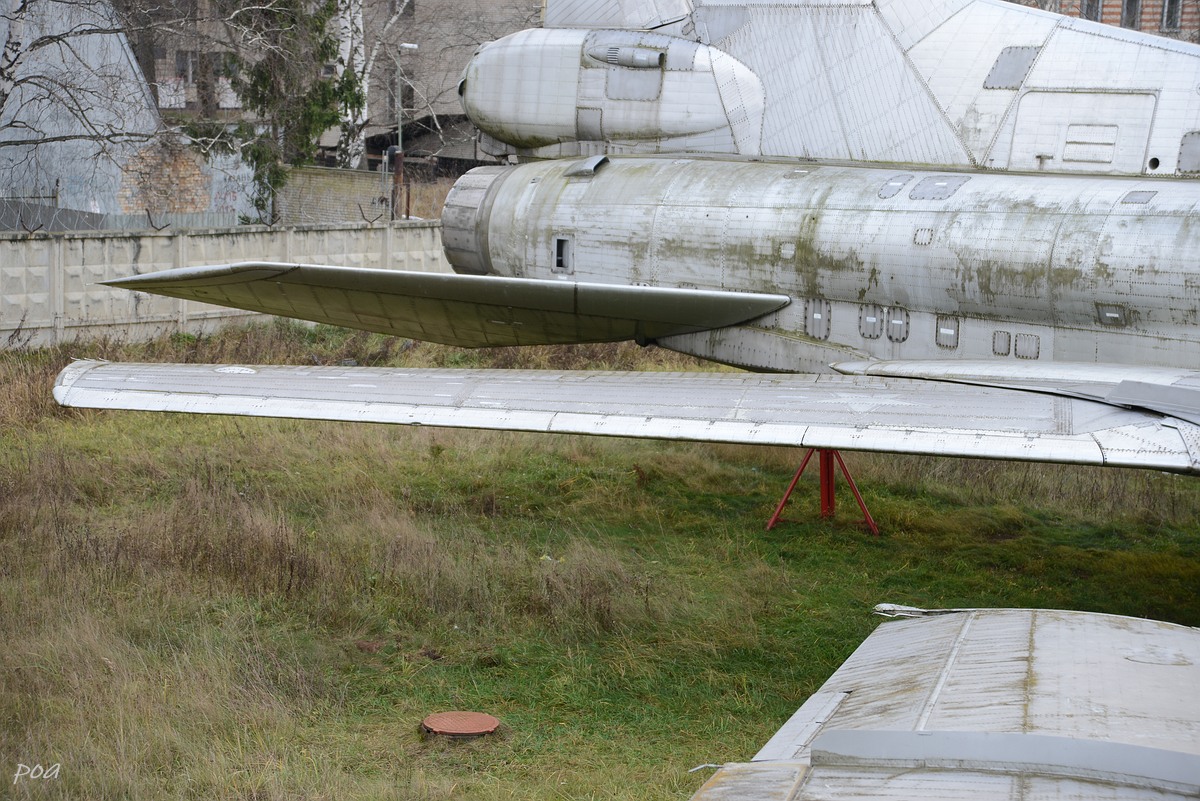

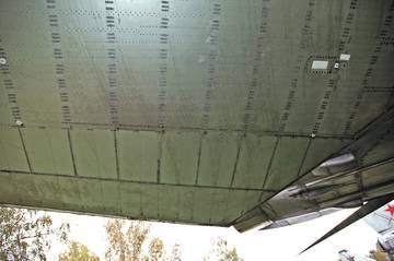

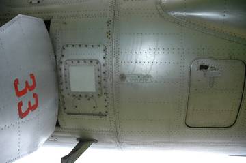

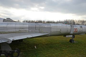

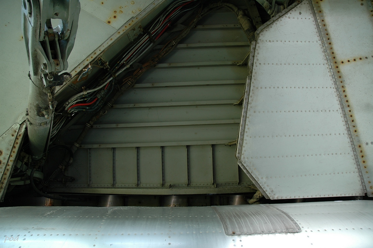

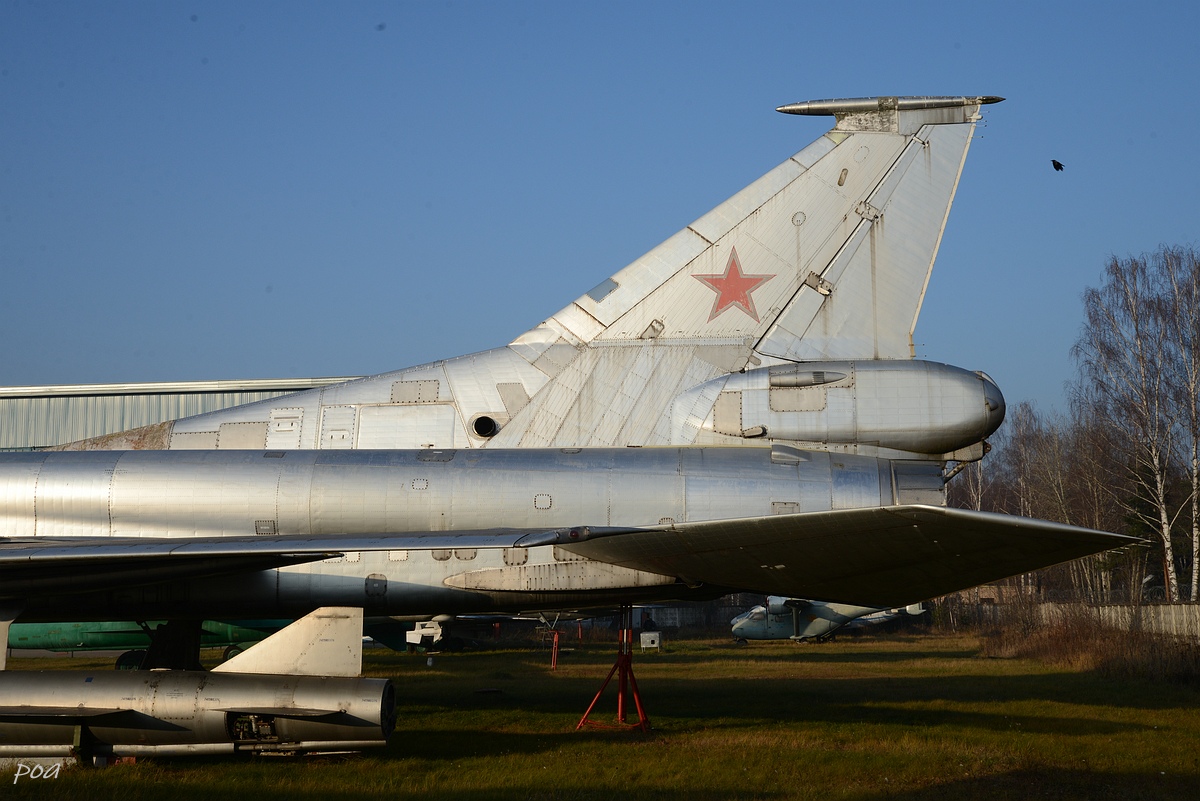

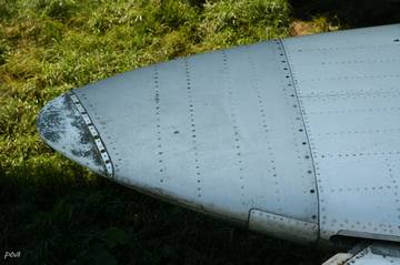

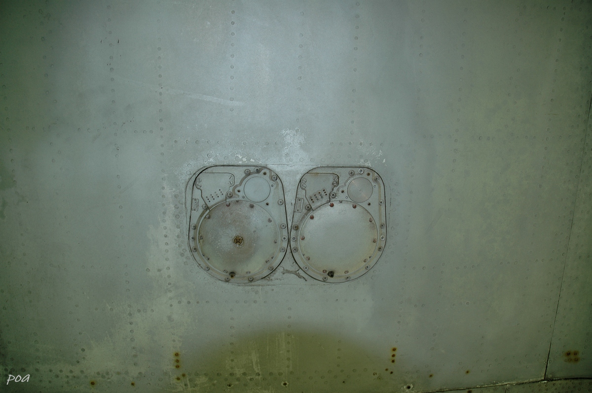

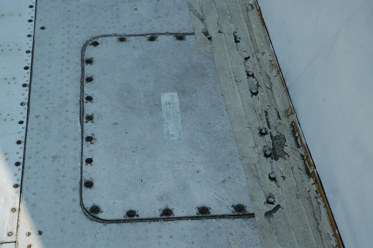

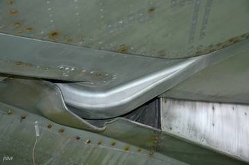

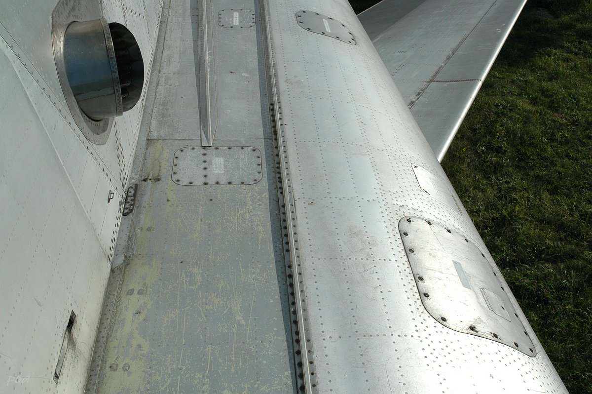

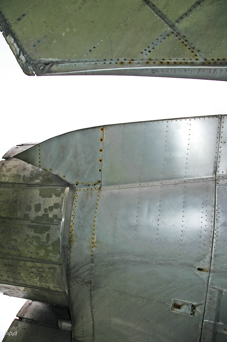

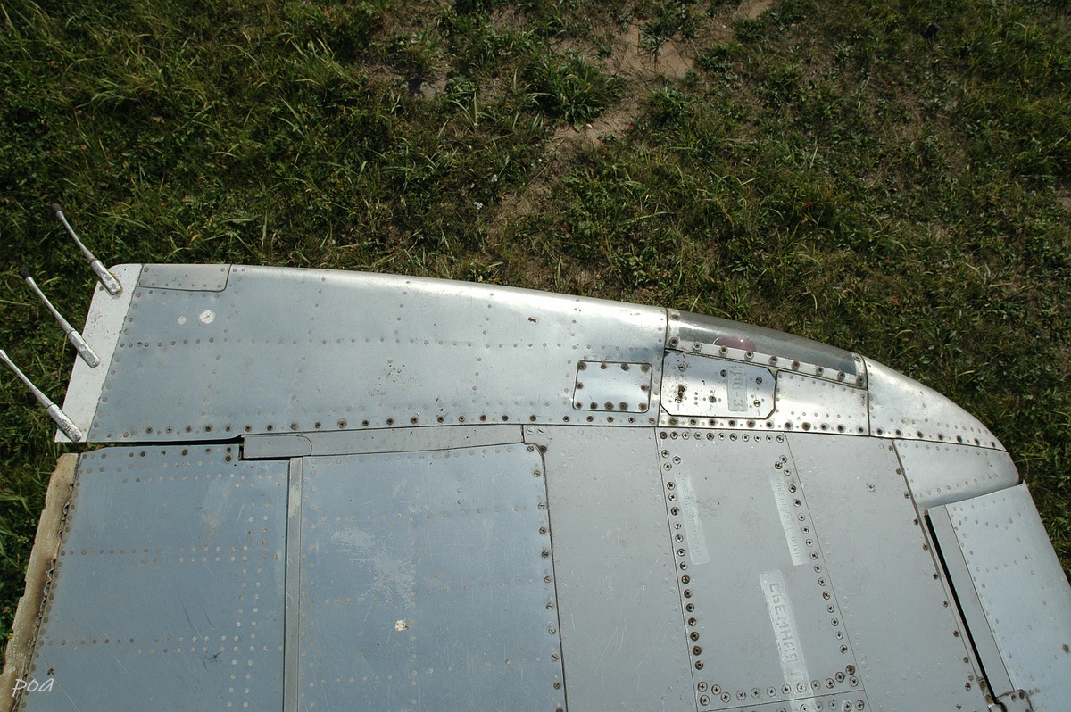

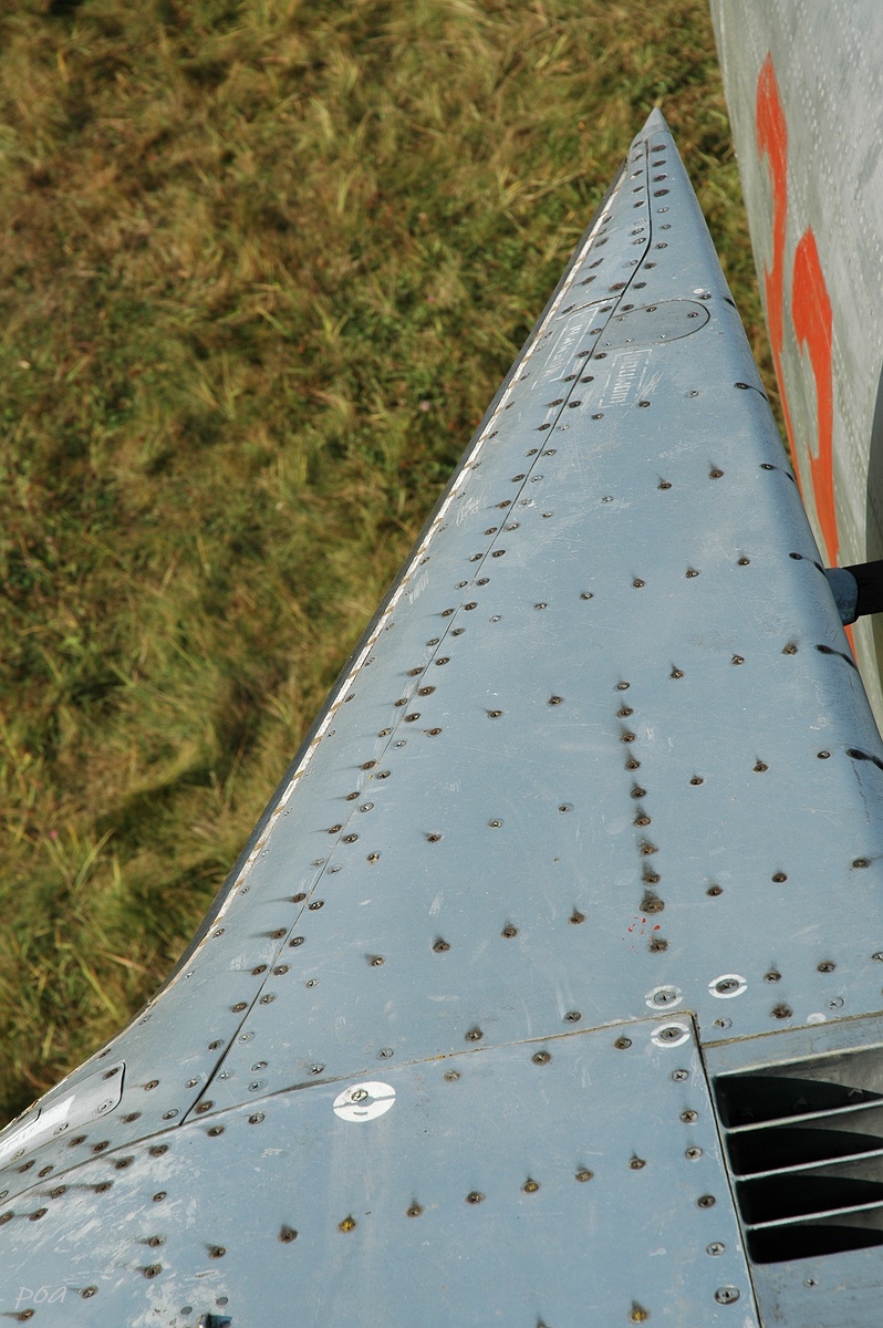

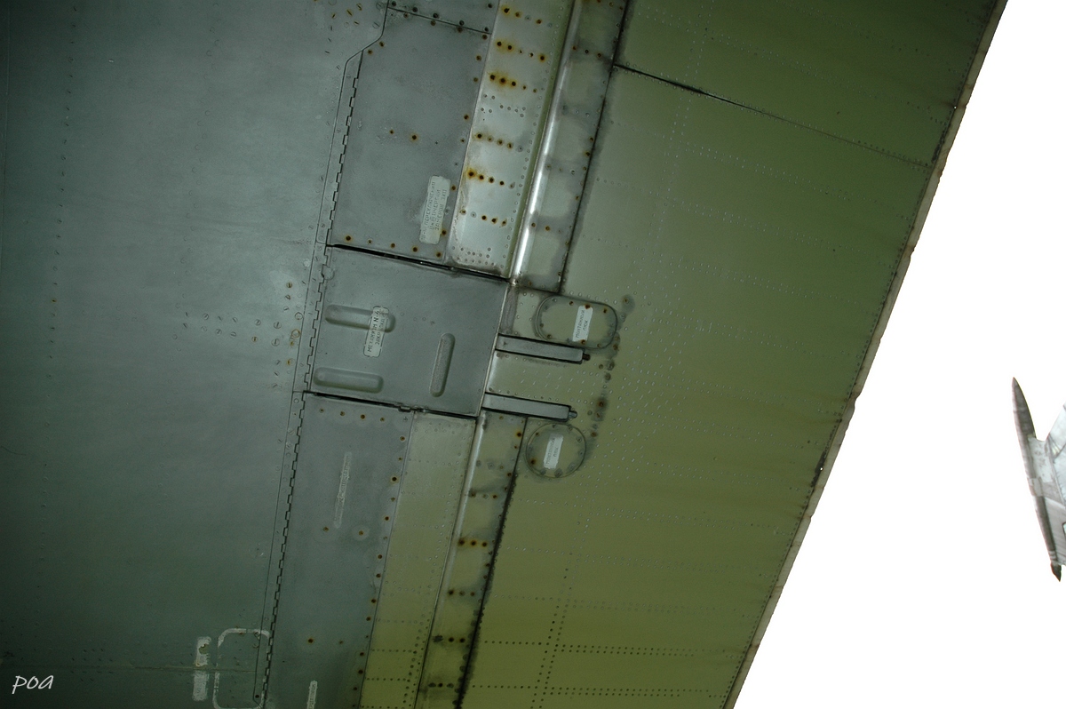

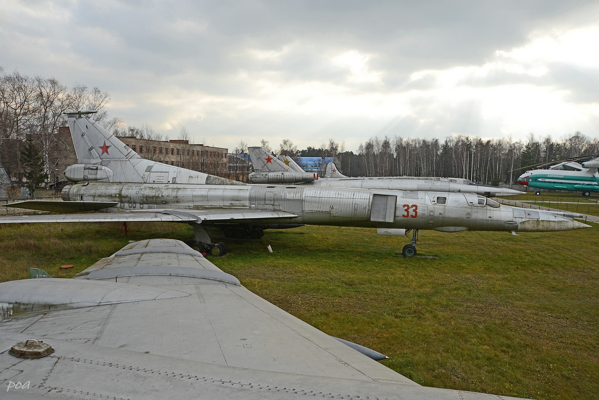

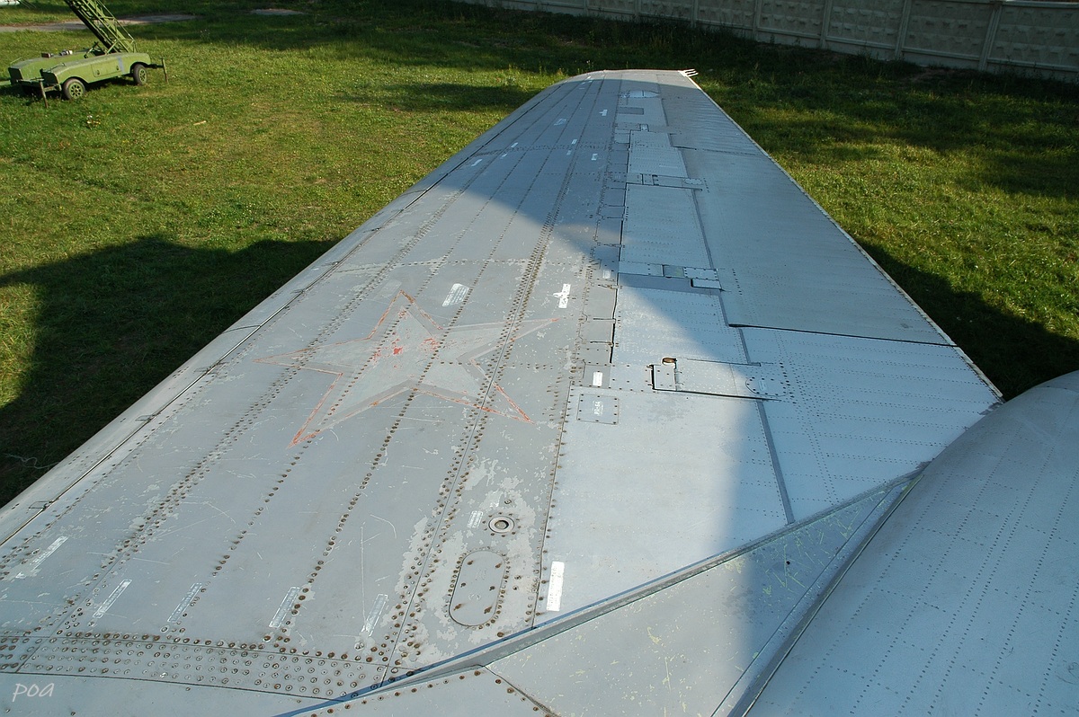

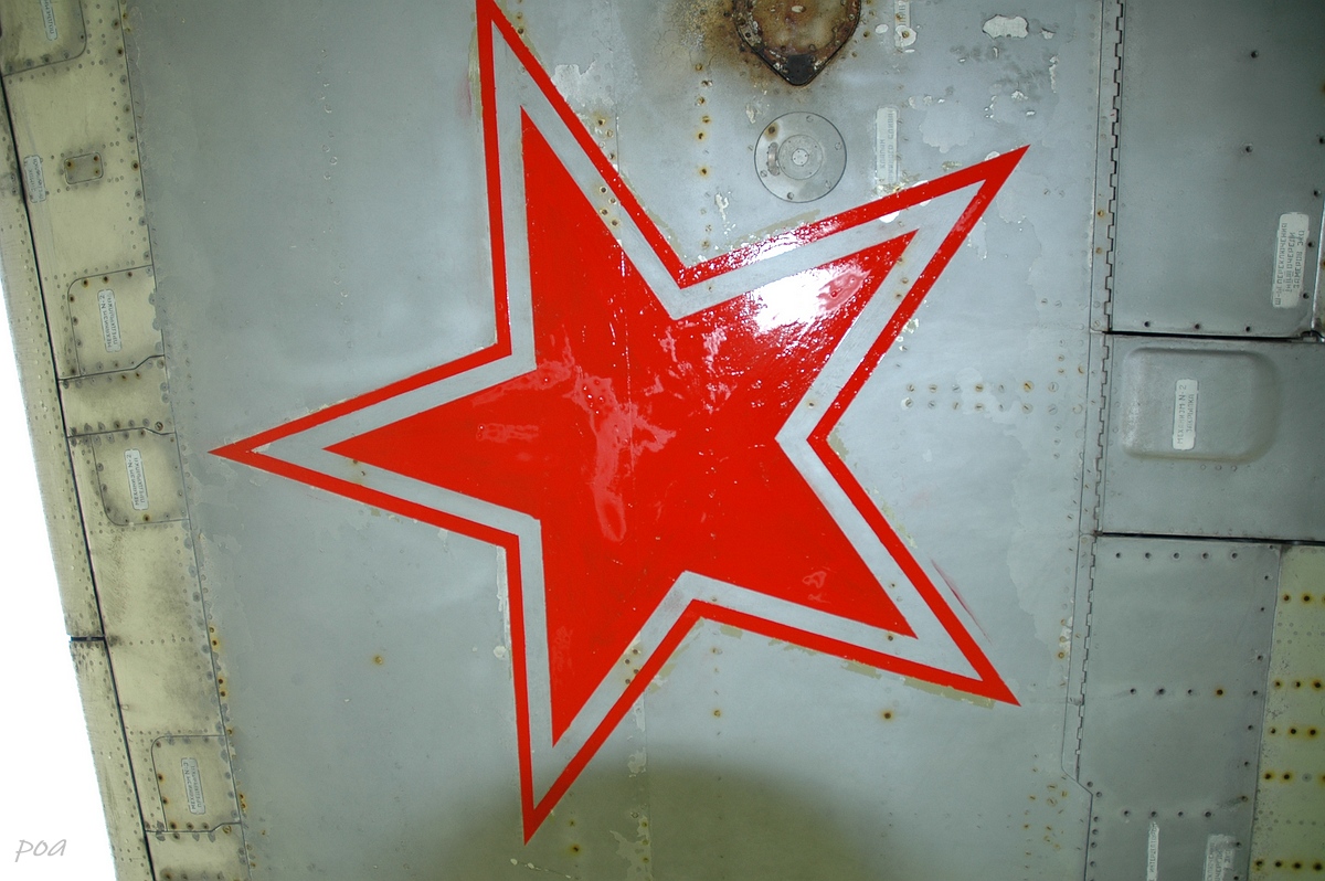

Теперь Монинская "нулевка" Ч.1:

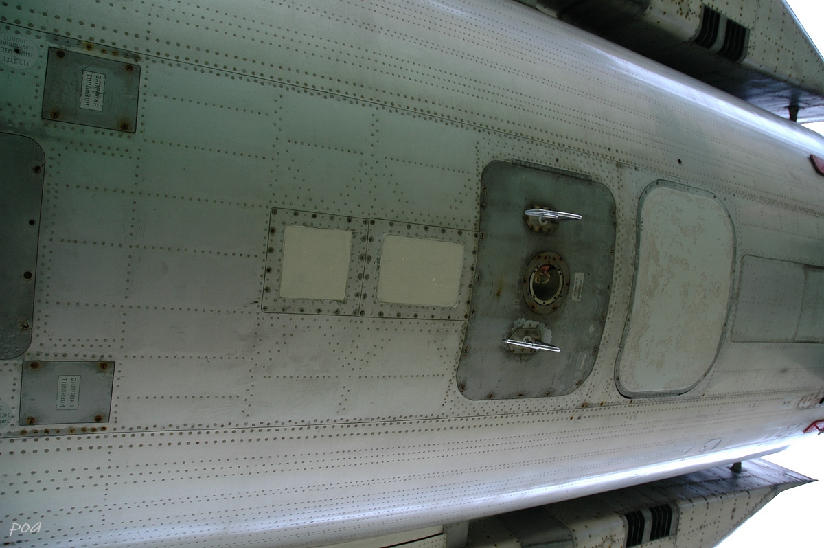

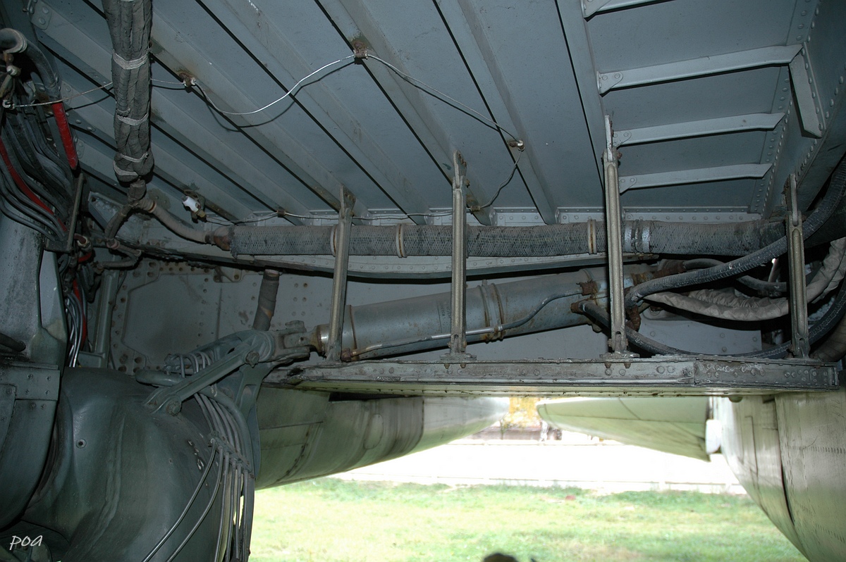

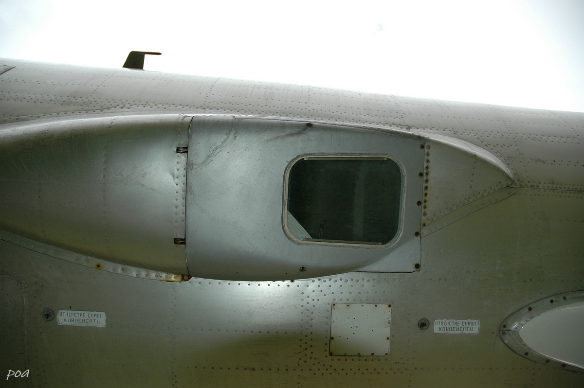

https://upforme.ru/uploads/0014/f6/ef/170/t16730.jpg   https://upforme.ru/uploads/0014/f6/ef/170/t213987.jpg
https://upforme.ru/uploads/0014/f6/ef/170/t457704.jpg   https://upforme.ru/uploads/0014/f6/ef/170/t554048.jpg
https://upforme.ru/uploads/0014/f6/ef/170/t663088.jpg   https://upforme.ru/uploads/0014/f6/ef/170/t945823.jpg
https://upforme.ru/uploads/0014/f6/ef/170/t961399.jpg   https://upforme.ru/uploads/0014/f6/ef/170/t801192.jpg
https://upforme.ru/uploads/0014/f6/ef/170/t743796.jpg   https://upforme.ru/uploads/0014/f6/ef/170/t739724.jpg
https://upforme.ru/uploads/0014/f6/ef/170/t255237.jpg   https://upforme.ru/uploads/0014/f6/ef/170/t753114.jpg
https://upforme.ru/uploads/0014/f6/ef/170/t644198.jpg   https://upforme.ru/uploads/0014/f6/ef/170/t514753.jpg
https://upforme.ru/uploads/0014/f6/ef/170/t895434.jpg   https://upforme.ru/uploads/0014/f6/ef/170/t487479.jpg
https://upforme.ru/uploads/0014/f6/ef/170/t247975.jpg   https://upforme.ru/uploads/0014/f6/ef/170/t85868.jpg
https://upforme.ru/uploads/0014/f6/ef/170/t811851.jpg   https://upforme.ru/uploads/0014/f6/ef/170/t317173.jpg
https://upforme.ru/uploads/0014/f6/ef/170/t215781.jpg   https://upforme.ru/uploads/0014/f6/ef/170/t81420.jpg
https://upforme.ru/uploads/0014/f6/ef/170/t327111.jpg   https://upforme.ru/uploads/0014/f6/ef/170/t13103.jpg
https://upforme.ru/uploads/0014/f6/ef/170/t280662.jpg   https://upforme.ru/uploads/0014/f6/ef/170/t717487.jpg
https://upforme.ru/uploads/0014/f6/ef/170/t332618.jpg   https://upforme.ru/uploads/0014/f6/ef/170/t633740.jpg
https://upforme.ru/uploads/0014/f6/ef/170/t128104.jpg   https://upforme.ru/uploads/0014/f6/ef/170/t820042.jpg
https://upforme.ru/uploads/0014/f6/ef/170/t713013.jpg   https://upforme.ru/uploads/0014/f6/ef/170/t905418.jpg
https://upforme.ru/uploads/0014/f6/ef/170/t120516.jpg   https://upforme.ru/uploads/0014/f6/ef/170/t512767.jpg
https://upforme.ru/uploads/0014/f6/ef/170/t359646.jpg   https://upforme.ru/uploads/0014/f6/ef/170/t649618.jpg
https://upforme.ru/uploads/0014/f6/ef/170/t289987.jpg   https://upforme.ru/uploads/0014/f6/ef/170/t801237.jpg
https://upforme.ru/uploads/0014/f6/ef/170/t925100.jpg   https://upforme.ru/uploads/0014/f6/ef/170/t179063.jpg
https://upforme.ru/uploads/0014/f6/ef/170/t749339.jpg   https://upforme.ru/uploads/0014/f6/ef/170/t108585.jpg
https://upforme.ru/uploads/0014/f6/ef/170/t524017.jpg   https://upforme.ru/uploads/0014/f6/ef/170/t634324.jpg
https://upforme.ru/uploads/0014/f6/ef/170/t102256.jpg   https://upforme.ru/uploads/0014/f6/ef/170/t607291.jpg
https://upforme.ru/uploads/0014/f6/ef/170/t712903.jpg   https://upforme.ru/uploads/0014/f6/ef/170/t636214.jpg
https://upforme.ru/uploads/0014/f6/ef/170/t709983.jpg   https://upforme.ru/uploads/0014/f6/ef/170/t781570.jpg
https://upforme.ru/uploads/0014/f6/ef/170/t865333.jpg   https://upforme.ru/uploads/0014/f6/ef/170/t88465.jpg
https://upforme.ru/uploads/0014/f6/ef/170/t345671.jpg   https://upforme.ru/uploads/0014/f6/ef/170/t542638.jpg
https://upforme.ru/uploads/0014/f6/ef/170/t427433.jpg   https://upforme.ru/uploads/0014/f6/ef/170/t626423.jpg
https://upforme.ru/uploads/0014/f6/ef/170/t935042.jpg   https://upforme.ru/uploads/0014/f6/ef/170/t856989.jpg
https://upforme.ru/uploads/0014/f6/ef/170/t759231.jpg   https://upforme.ru/uploads/0014/f6/ef/170/t186043.jpg
https://upforme.ru/uploads/0014/f6/ef/170/t435461.jpg   https://upforme.ru/uploads/0014/f6/ef/170/t292493.jpg
https://upforme.ru/uploads/0014/f6/ef/170/t407090.jpg   https://upforme.ru/uploads/0014/f6/ef/170/t671728.jpg
https://upforme.ru/uploads/0014/f6/ef/170/t347789.jpg   https://upforme.ru/uploads/0014/f6/ef/170/t368850.jpg
https://upforme.ru/uploads/0014/f6/ef/170/t580471.jpg   https://upforme.ru/uploads/0014/f6/ef/170/t95402.jpg
https://upforme.ru/uploads/0014/f6/ef/170/t641521.jpg   https://upforme.ru/uploads/0014/f6/ef/170/t636881.jpg
https://upforme.ru/uploads/0014/f6/ef/170/t953318.jpg   https://upforme.ru/uploads/0014/f6/ef/170/t857902.jpg
https://upforme.ru/uploads/0014/f6/ef/170/t698359.jpg   https://upforme.ru/uploads/0014/f6/ef/170/t652020.jpg
https://upforme.ru/uploads/0014/f6/ef/170/t345796.jpg   https://upforme.ru/uploads/0014/f6/ef/170/t454135.jpg
https://upforme.ru/uploads/0014/f6/ef/170/t868709.jpg   https://upforme.ru/uploads/0014/f6/ef/170/t760499.jpg
https://upforme.ru/uploads/0014/f6/ef/170/t473396.jpg   https://upforme.ru/uploads/0014/f6/ef/170/t176606.jpg
https://upforme.ru/uploads/0014/f6/ef/170/t616108.jpg   https://upforme.ru/uploads/0014/f6/ef/170/t534636.jpg
https://upforme.ru/uploads/0014/f6/ef/170/t40369.jpg   https://upforme.ru/uploads/0014/f6/ef/170/t132534.jpg
https://upforme.ru/uploads/0014/f6/ef/170/t865556.jpg

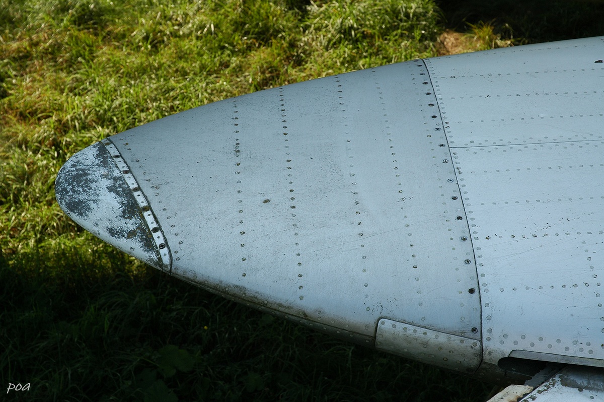

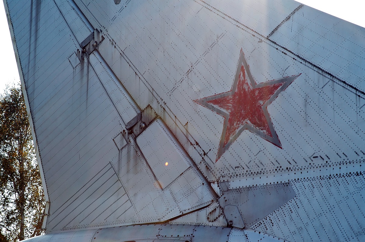

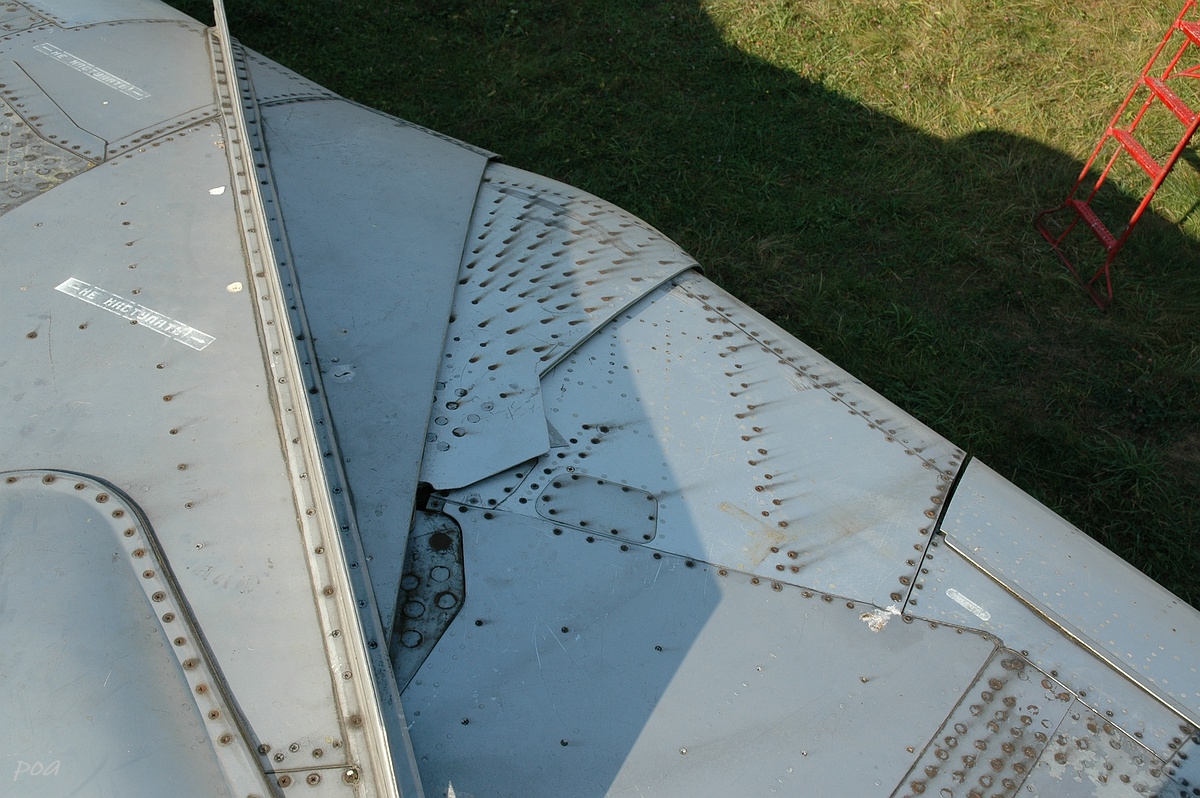

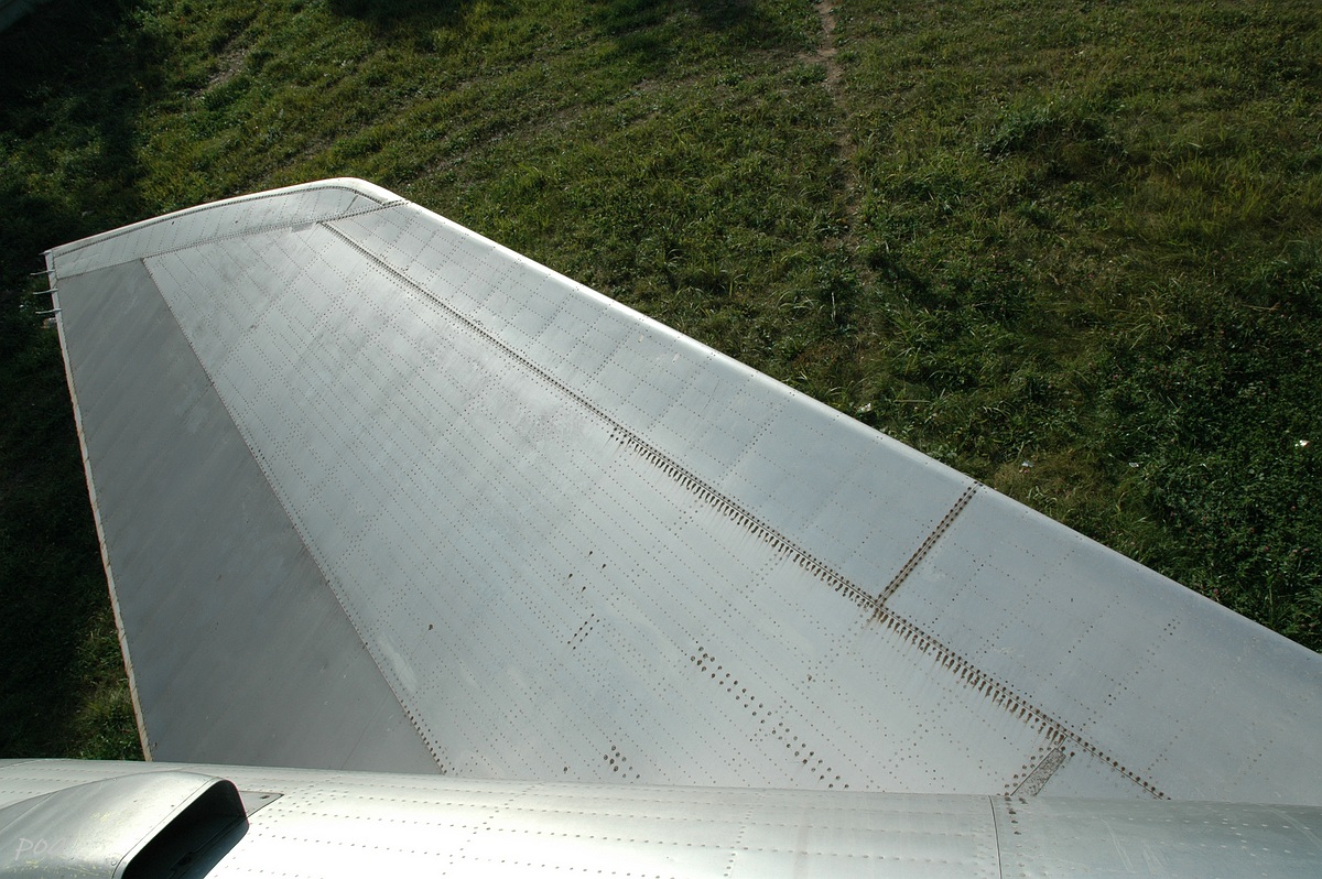

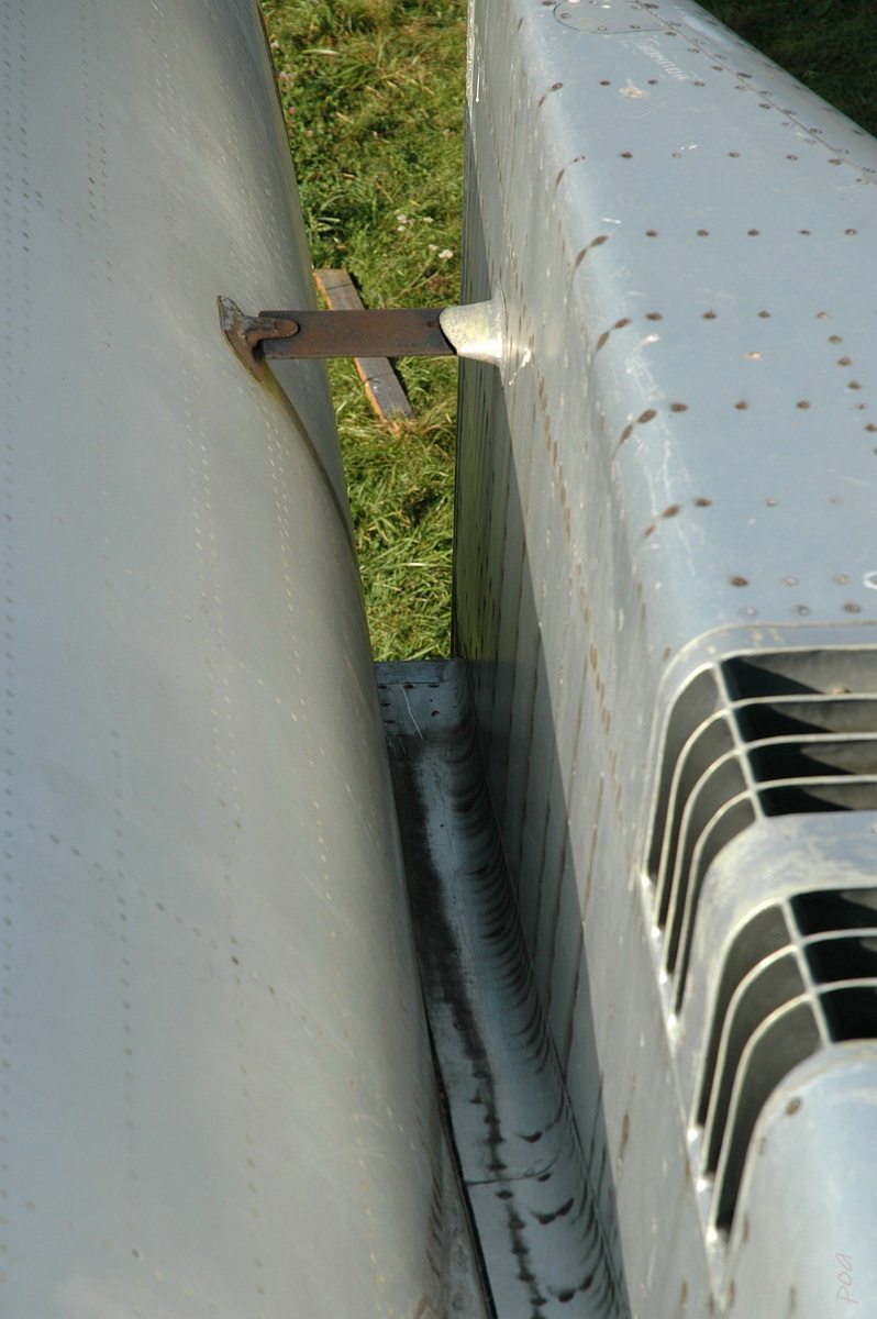

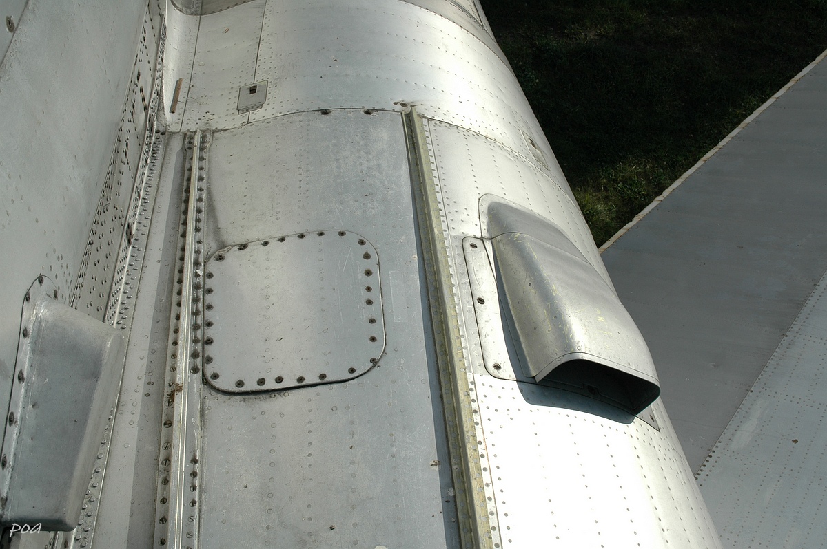

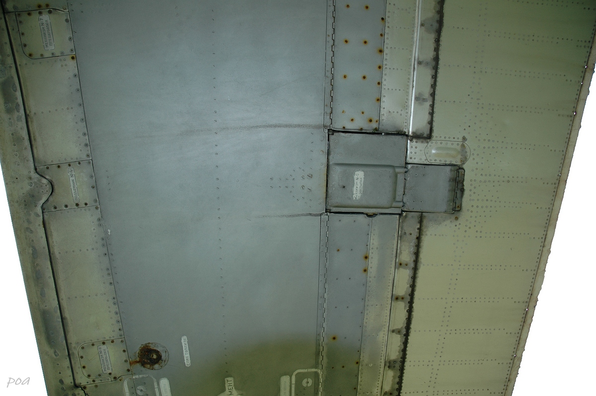

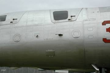

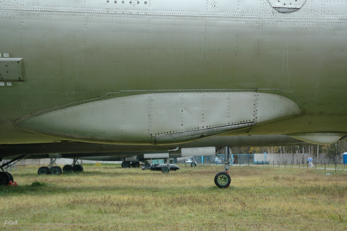

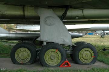

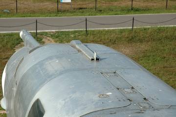

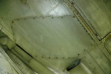

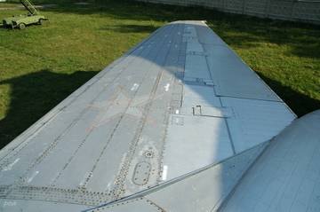

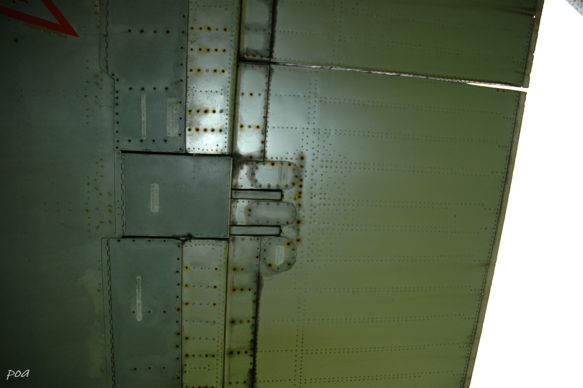

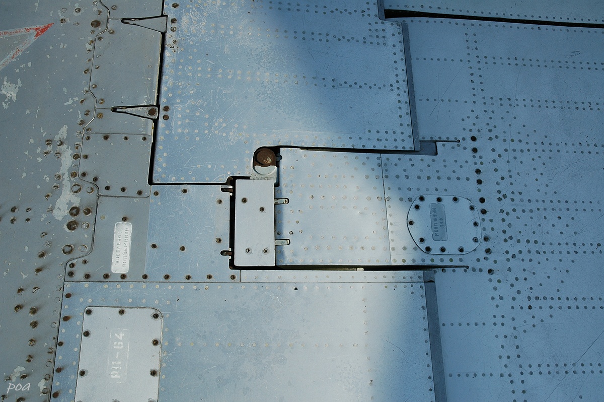

   Ч.2

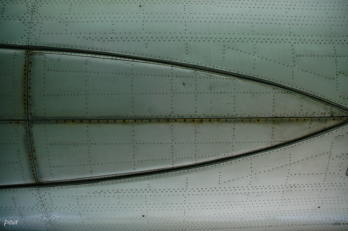

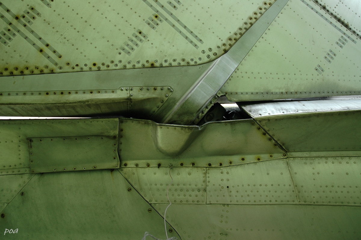

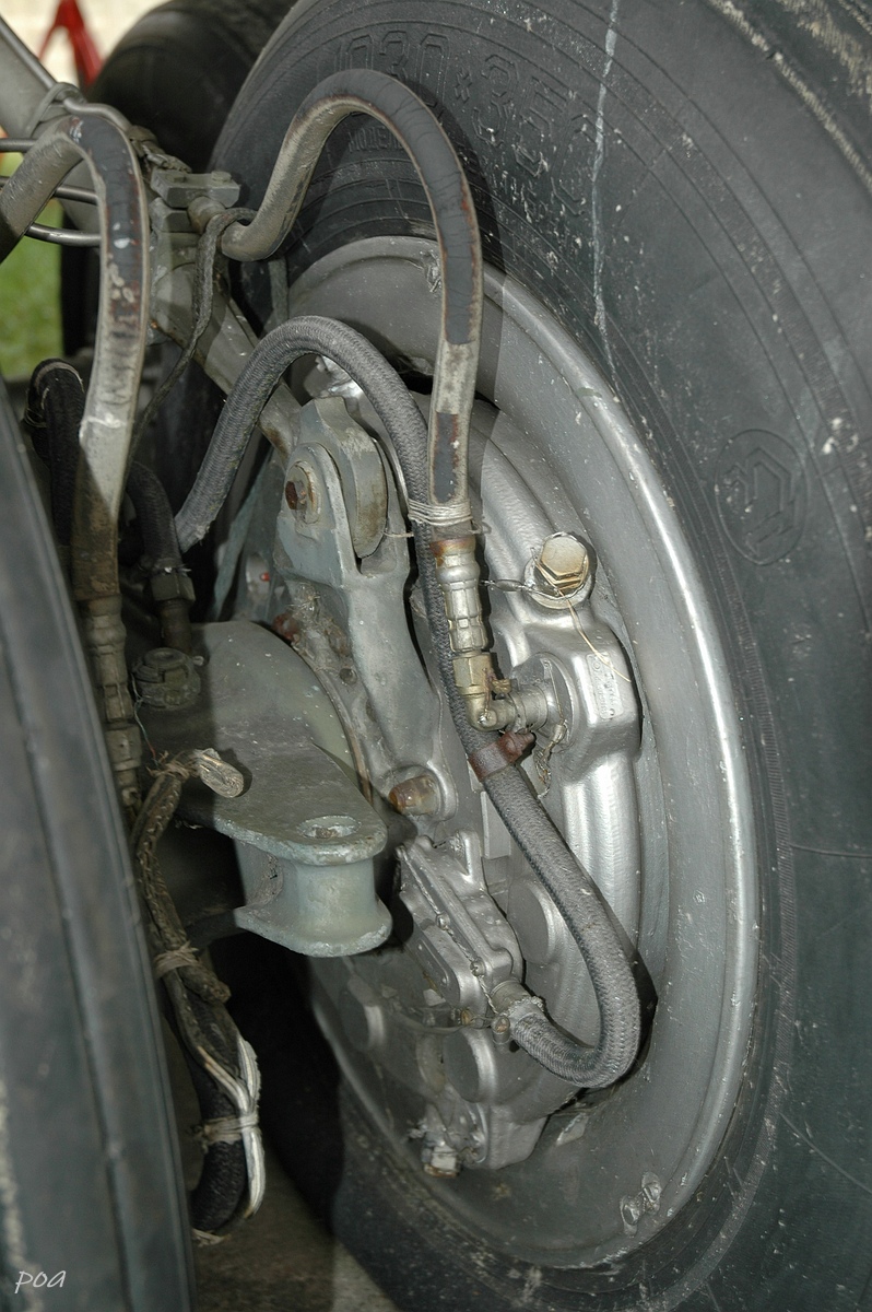

https://upforme.ru/uploads/0014/f6/ef/170/t528152.jpg   https://upforme.ru/uploads/0014/f6/ef/170/t972371.jpg
https://upforme.ru/uploads/0014/f6/ef/170/t273995.jpg   https://upforme.ru/uploads/0014/f6/ef/170/t107095.jpg
https://upforme.ru/uploads/0014/f6/ef/170/t849788.jpg   https://upforme.ru/uploads/0014/f6/ef/170/t822126.jpg
https://upforme.ru/uploads/0014/f6/ef/170/t972797.jpg   https://upforme.ru/uploads/0014/f6/ef/170/t691359.jpg
https://upforme.ru/uploads/0014/f6/ef/170/t950373.jpg   https://upforme.ru/uploads/0014/f6/ef/170/t609152.jpg
https://upforme.ru/uploads/0014/f6/ef/170/t68994.jpg   https://upforme.ru/uploads/0014/f6/ef/170/t37003.jpg
https://upforme.ru/uploads/0014/f6/ef/170/t618231.jpg   https://upforme.ru/uploads/0014/f6/ef/170/t767987.jpg
https://upforme.ru/uploads/0014/f6/ef/170/t884416.jpg   https://upforme.ru/uploads/0014/f6/ef/170/t779290.jpg
https://upforme.ru/uploads/0014/f6/ef/170/t936090.jpg   https://upforme.ru/uploads/0014/f6/ef/170/t653299.jpg
https://upforme.ru/uploads/0014/f6/ef/170/t488920.jpg   https://upforme.ru/uploads/0014/f6/ef/170/t313508.jpg
https://upforme.ru/uploads/0014/f6/ef/170/t375986.jpg   https://upforme.ru/uploads/0014/f6/ef/170/t798836.jpg
https://upforme.ru/uploads/0014/f6/ef/170/t704831.jpg   https://upforme.ru/uploads/0014/f6/ef/170/t467773.jpg
https://upforme.ru/uploads/0014/f6/ef/170/t859849.jpg   https://upforme.ru/uploads/0014/f6/ef/170/t127816.jpg
https://upforme.ru/uploads/0014/f6/ef/170/t387594.jpg   https://upforme.ru/uploads/0014/f6/ef/170/t102706.jpg
https://upforme.ru/uploads/0014/f6/ef/170/t941063.jpg   https://upforme.ru/uploads/0014/f6/ef/170/t739710.jpg
https://upforme.ru/uploads/0014/f6/ef/170/t460734.jpg   https://upforme.ru/uploads/0014/f6/ef/170/t360181.jpg
https://upforme.ru/uploads/0014/f6/ef/170/t553422.jpg   https://upforme.ru/uploads/0014/f6/ef/170/t239317.jpg
https://upforme.ru/uploads/0014/f6/ef/170/t470136.jpg   https://upforme.ru/uploads/0014/f6/ef/170/t677345.jpg
https://upforme.ru/uploads/0014/f6/ef/170/t605105.jpg   https://upforme.ru/uploads/0014/f6/ef/170/t945728.jpg
https://upforme.ru/uploads/0014/f6/ef/170/t522304.jpg   https://upforme.ru/uploads/0014/f6/ef/170/t715255.jpg
https://upforme.ru/uploads/0014/f6/ef/170/t720684.jpg   https://upforme.ru/uploads/0014/f6/ef/170/t512399.jpg
https://upforme.ru/uploads/0014/f6/ef/170/t962422.jpg   https://upforme.ru/uploads/0014/f6/ef/170/t258893.jpg
https://upforme.ru/uploads/0014/f6/ef/170/t683749.jpg   https://upforme.ru/uploads/0014/f6/ef/170/t965566.jpg
https://upforme.ru/uploads/0014/f6/ef/170/t78107.jpg   https://upforme.ru/uploads/0014/f6/ef/170/t21263.jpg
https://upforme.ru/uploads/0014/f6/ef/170/t357687.jpg   https://upforme.ru/uploads/0014/f6/ef/170/t773332.jpg
https://upforme.ru/uploads/0014/f6/ef/170/t779952.jpg   https://upforme.ru/uploads/0014/f6/ef/170/t491458.jpg
https://upforme.ru/uploads/0014/f6/ef/170/t640775.jpg   https://upforme.ru/uploads/0014/f6/ef/170/t334815.jpg
https://upforme.ru/uploads/0014/f6/ef/170/t137069.jpg   https://upforme.ru/uploads/0014/f6/ef/170/t144309.jpg
https://upforme.ru/uploads/0014/f6/ef/170/t46423.jpg   https://upforme.ru/uploads/0014/f6/ef/170/t73716.jpg
https://upforme.ru/uploads/0014/f6/ef/170/t402070.jpg   https://upforme.ru/uploads/0014/f6/ef/170/t494037.jpg
https://upforme.ru/uploads/0014/f6/ef/170/t790160.jpg   https://upforme.ru/uploads/0014/f6/ef/170/t262510.jpg
https://upforme.ru/uploads/0014/f6/ef/170/t394436.jpg   https://upforme.ru/uploads/0014/f6/ef/170/t166025.jpg
https://upforme.ru/uploads/0014/f6/ef/170/t495698.jpg   https://upforme.ru/uploads/0014/f6/ef/170/t727679.jpg
https://upforme.ru/uploads/0014/f6/ef/170/t326548.jpg   https://upforme.ru/uploads/0014/f6/ef/170/t425171.jpg
https://upforme.ru/uploads/0014/f6/ef/170/t542551.jpg   https://upforme.ru/uploads/0014/f6/ef/170/t88308.jpg
https://upforme.ru/uploads/0014/f6/ef/170/t515549.jpg   https://upforme.ru/uploads/0014/f6/ef/170/t924018.jpg
https://upforme.ru/uploads/0014/f6/ef/170/t807653.jpg   https://upforme.ru/uploads/0014/f6/ef/170/t476552.jpg
https://upforme.ru/uploads/0014/f6/ef/170/t936214.jpg   https://upforme.ru/uploads/0014/f6/ef/170/t527916.jpg
https://upforme.ru/uploads/0014/f6/ef/170/t293652.jpg   https://upforme.ru/uploads/0014/f6/ef/170/t190371.jpg
https://upforme.ru/uploads/0014/f6/ef/170/t626322.jpg   https://upforme.ru/uploads/0014/f6/ef/170/t162472.jpg
https://upforme.ru/uploads/0014/f6/ef/170/t486826.jpg
