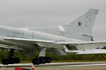

Ту-22М3 67-я серия
С 67-й серии Ту-22М3 приобрел внешний вид характерный для всех последующих серий вплоть до окончания серийного производства. В эту серию были заложены все перспективы усовершенствований которые в процессе далнейшего производства вносились в конструкцию и оборудование.
Сначала небольшой разбор предшествующих серий:

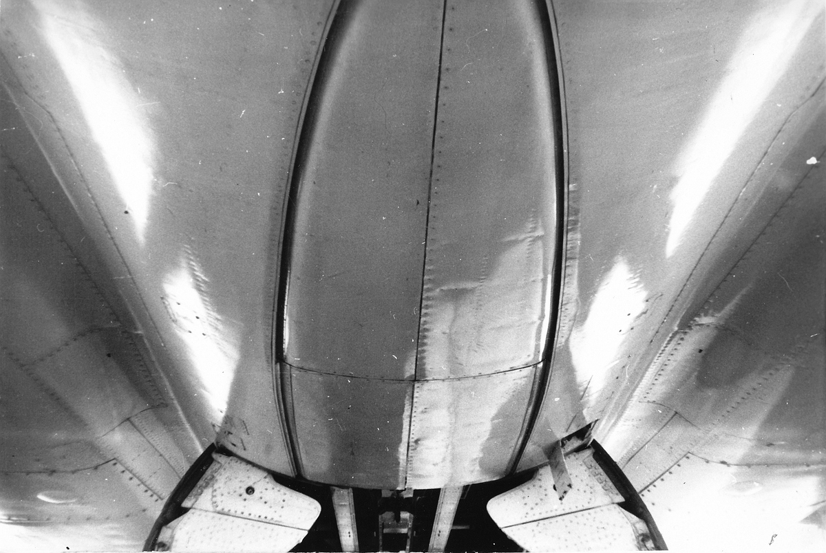

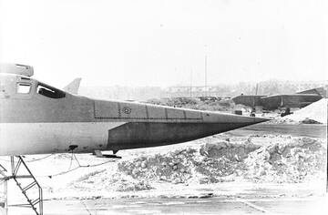

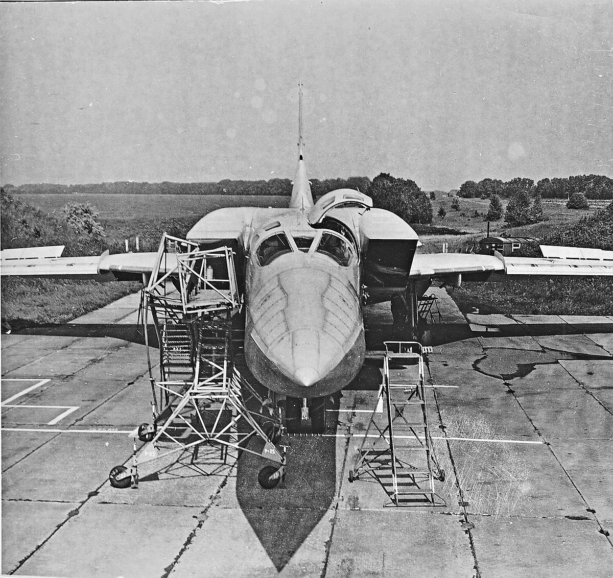

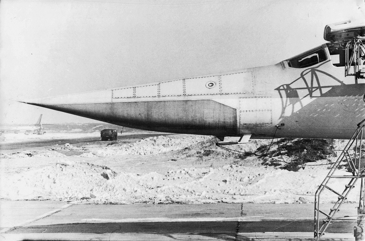

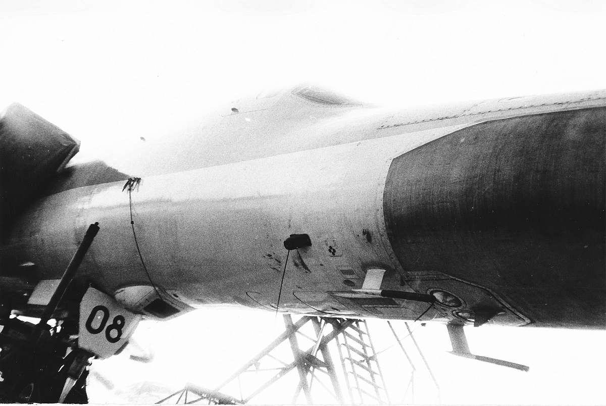

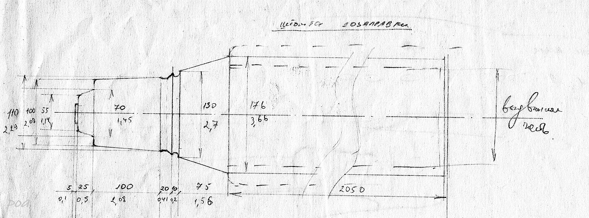

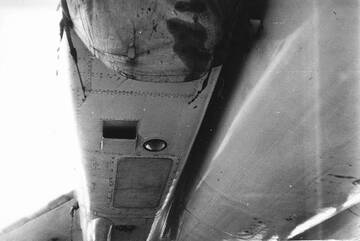

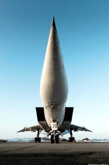

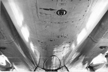

     После завершения выпуска машин 30-х серий обтекатель узла заправки техники в полете убрали. Теперь место установки узла заправки закрывал люк и носовая часть самолета приобрела полностью чистые очертания.
http://upforme.ru/uploads/0014/f6/ef/194/t451692.jpg

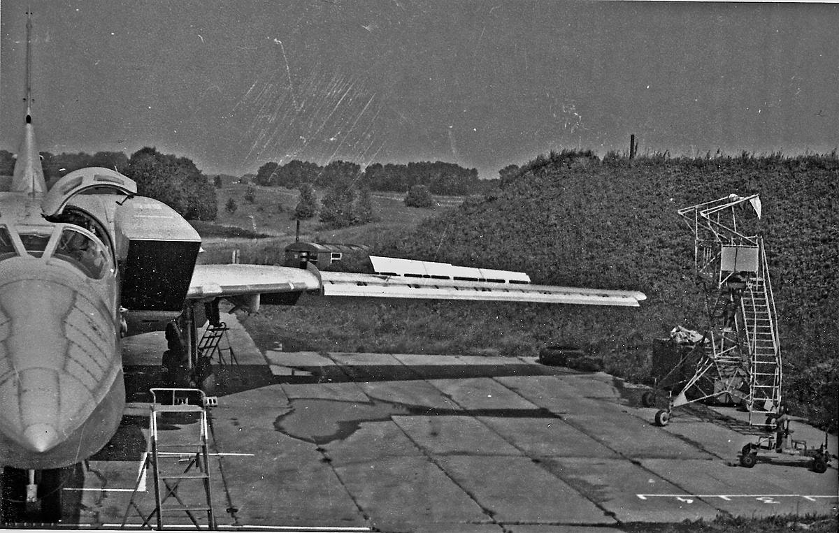

Внешне теперь самолет выглядел лишенным возможности дозаправки в воздухе (что соответствовало договорным обязательствам). В действительности самолет сохранил необходимые устройства и трубопроводы включая органы управления системой заправки в кабине летчиков. Установка штанги, которая хранилась здесь же при самолете, в строевых условиях занимала несколько часов.
http://upforme.ru/uploads/0014/f6/ef/194/t840339.jpg   http://upforme.ru/uploads/0014/f6/ef/194/t413535.jpg
http://upforme.ru/uploads/0014/f6/ef/194/t622491.jpg

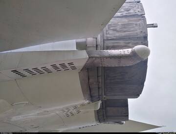

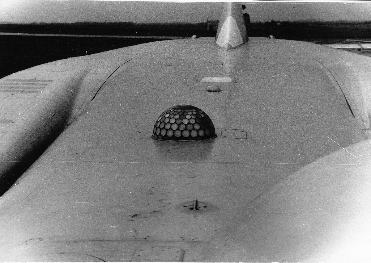

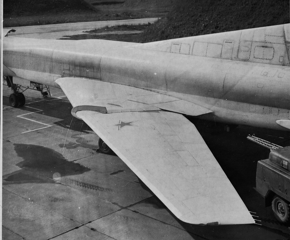

   С 44-й серии изменили количество и расположение радиопрозрачных обтекателей антенн на передней кромке НЧК.  Их количество уменьшили до трех. Ближе к фюзеляжу размещались прд. антенны РЭБ СПС-151 (152, 153), ближе к аэродинамической перегородке антенны СПО-15С и АФС.
http://upforme.ru/uploads/0014/f6/ef/194/t784704.jpg
   С крайней машины 49-й серии уменьшили еще площадь РП укоротив его по высоте. Теперь он имел только два узла навески. Обтекатель антенны СПО-15С остался на вершине киля ниже концевого обтекателя верхушки киля и хвостового огня. Количество машин с подобным РП было небольшим - до 55-й серии, поэтому фото их встречаются крайне редко.
http://upforme.ru/uploads/0014/f6/ef/194/t24511.jpg   http://upforme.ru/uploads/0014/f6/ef/194/t283962.jpg

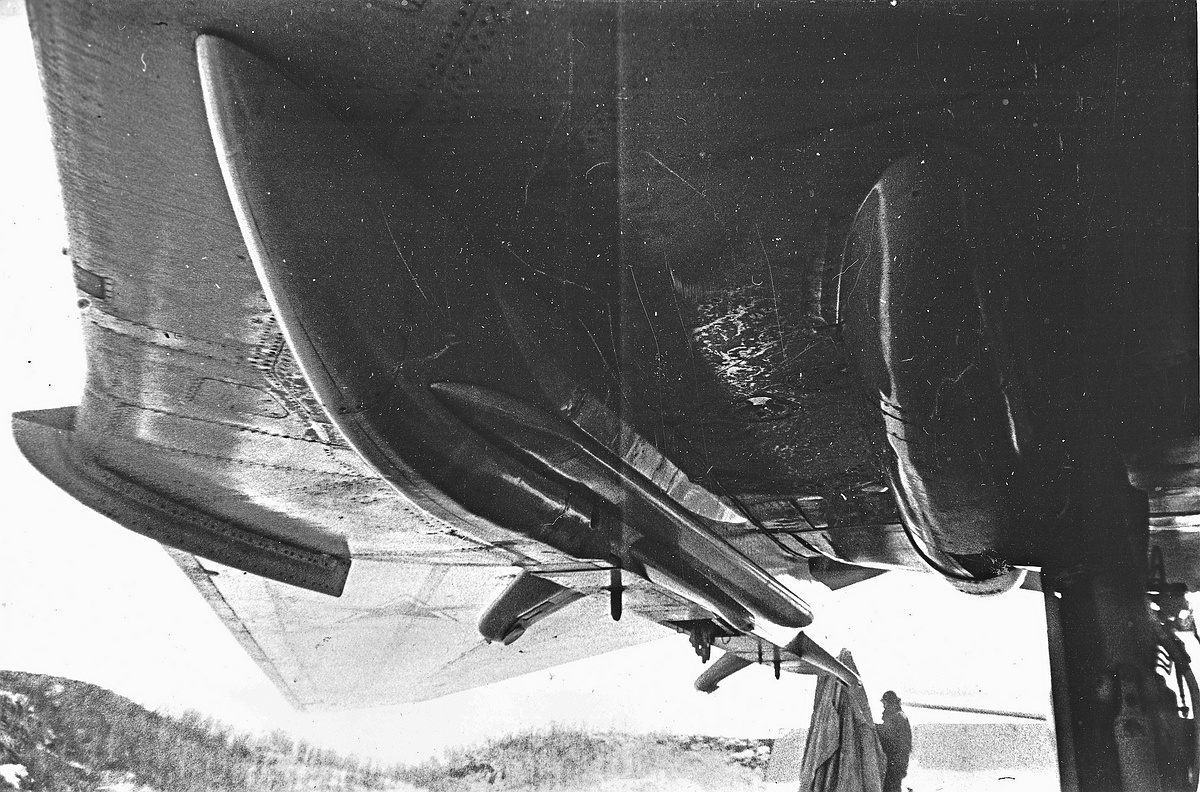

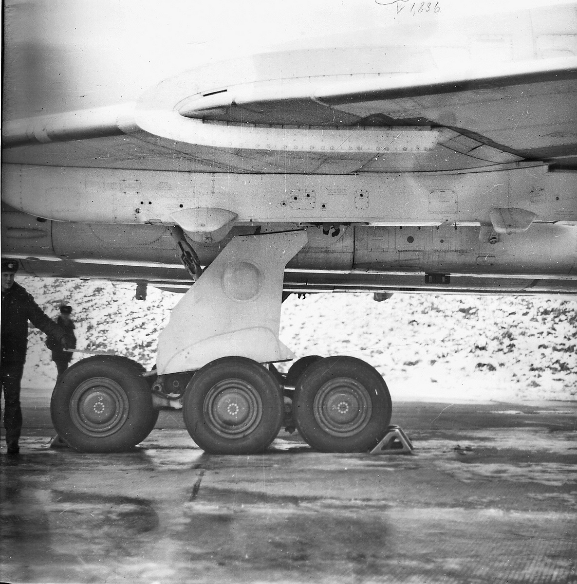

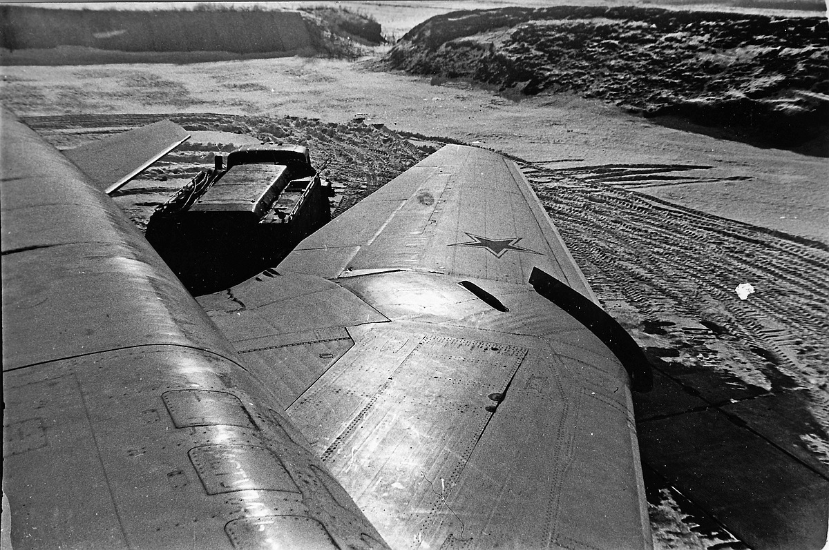

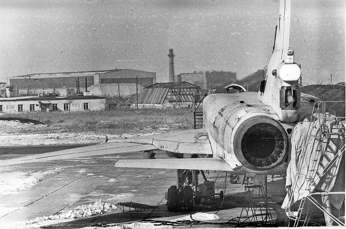

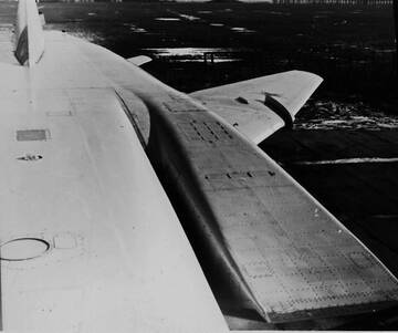

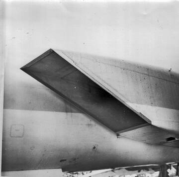

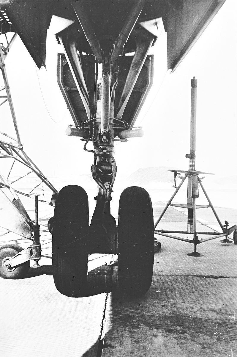

С этой же серии изменилась конструкция крепления ракетных ускорителей снизу фюзеляжа.
http://upforme.ru/uploads/0014/f6/ef/194/t335781.jpg

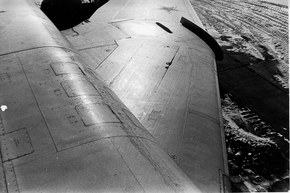

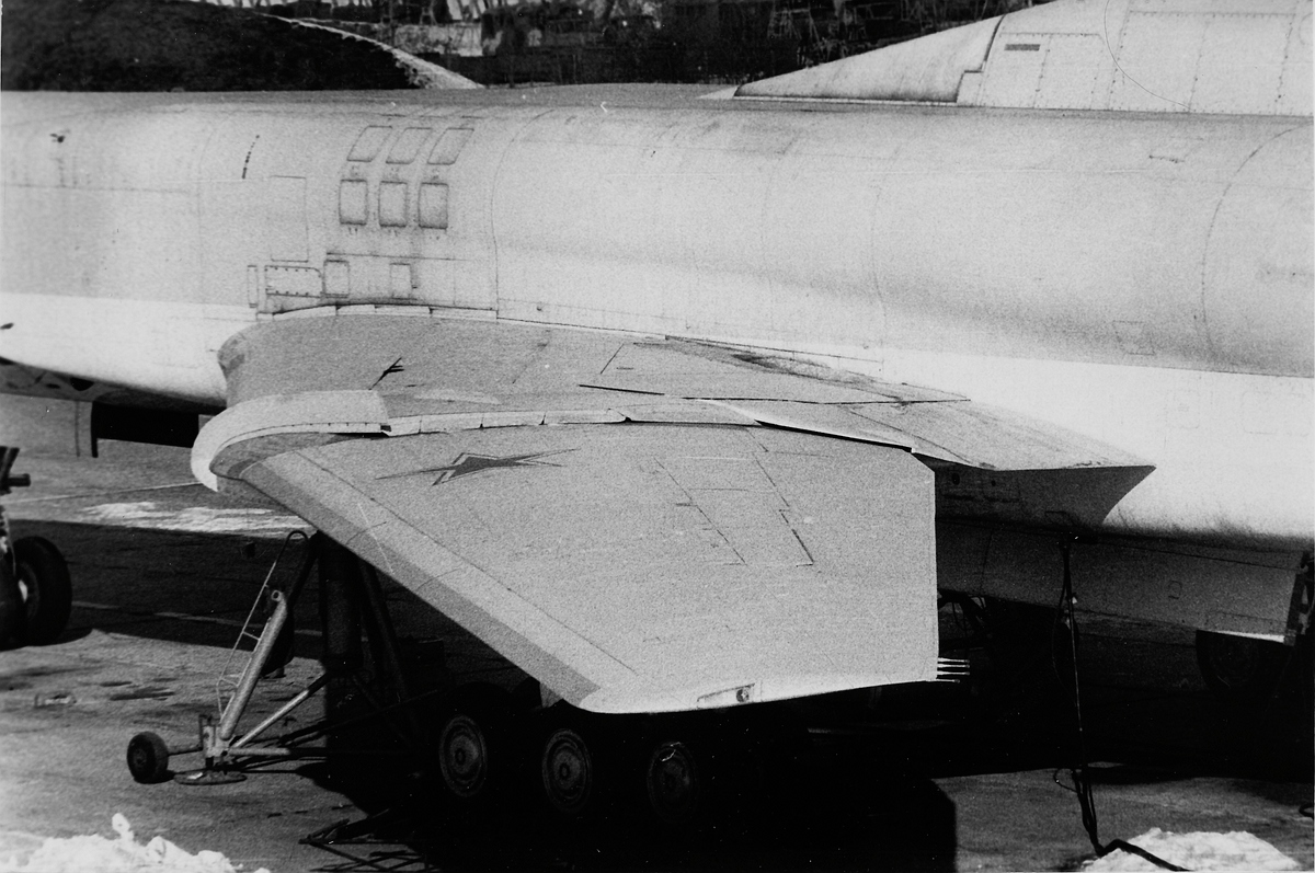

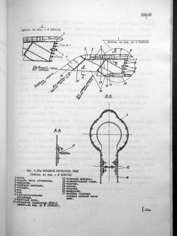

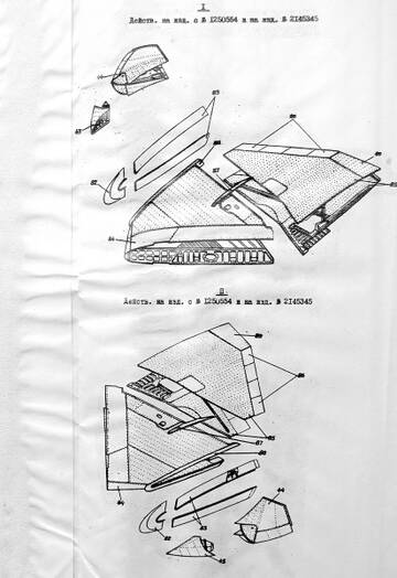

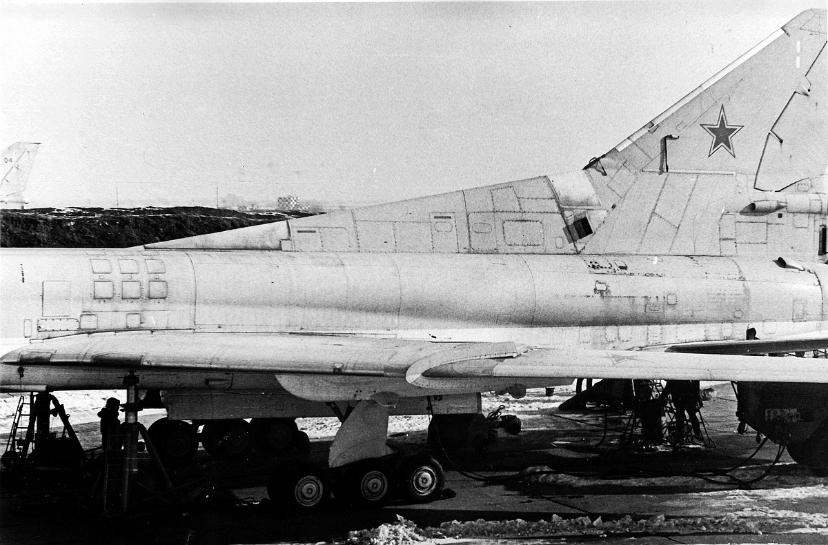

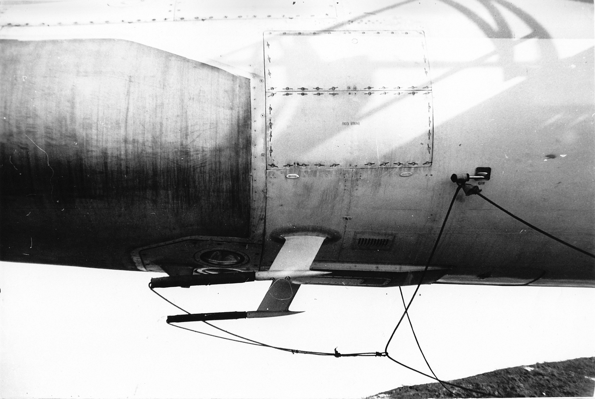

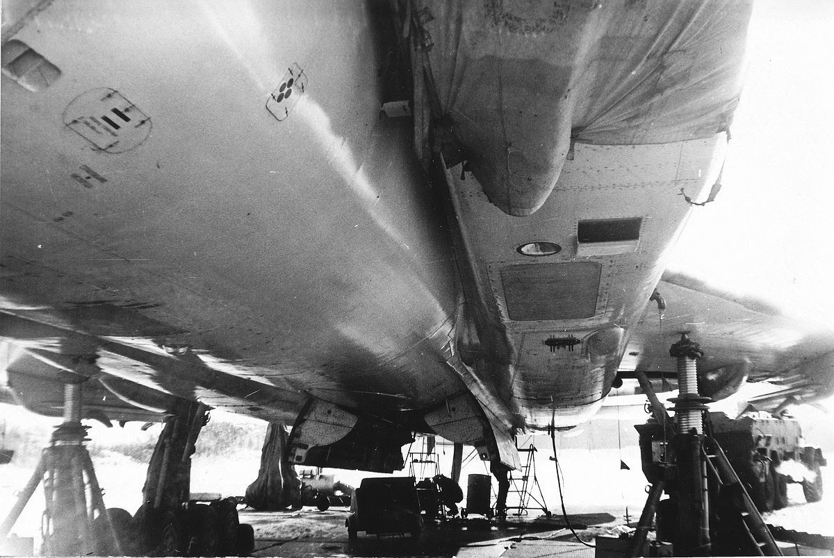

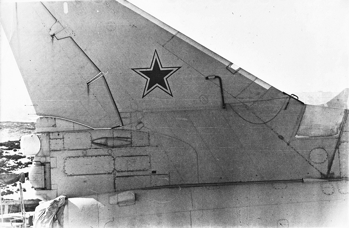

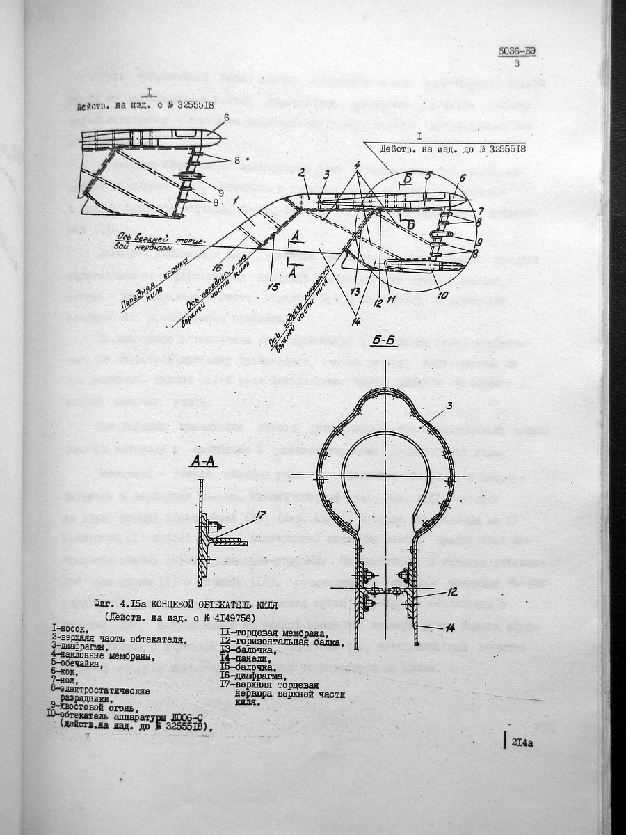

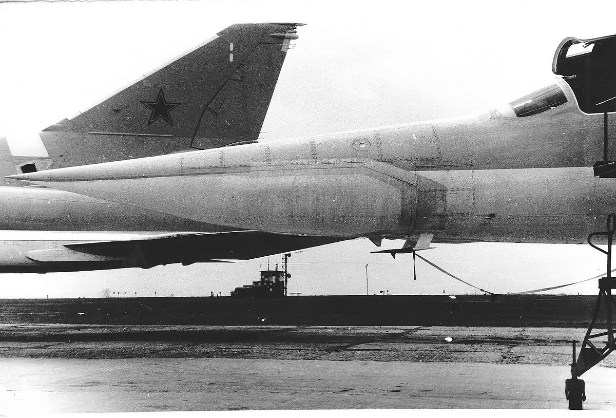

   С 5-й машины 50-й серии изменилась форма НЧК. Аэродинамический гребень был перенесен на  законцовку НЧК, на верхней поверхности изменились количество и размеры небольших гребней. Подобная конструкция НЧК в дальнейшем сохранилась на всех последующих сериях Ту-22М3.
http://upforme.ru/uploads/0014/f6/ef/194/t245102.jpg   http://upforme.ru/uploads/0014/f6/ef/194/t856151.jpg

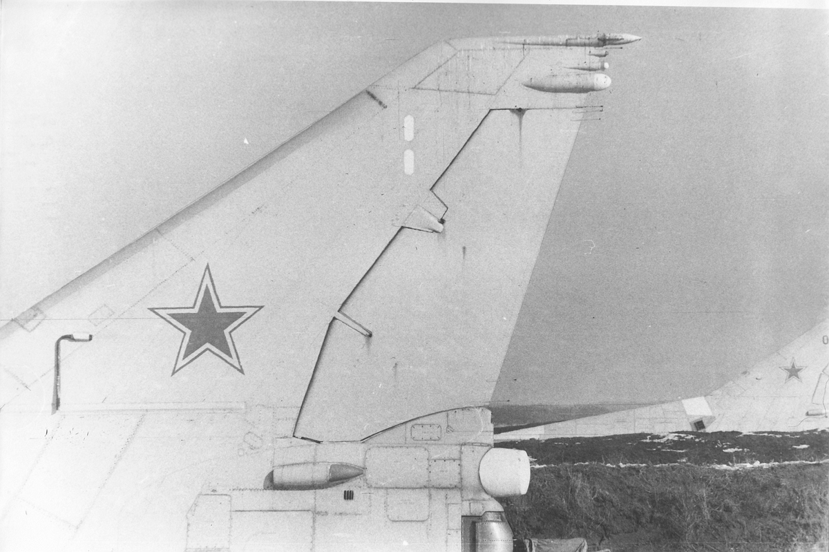

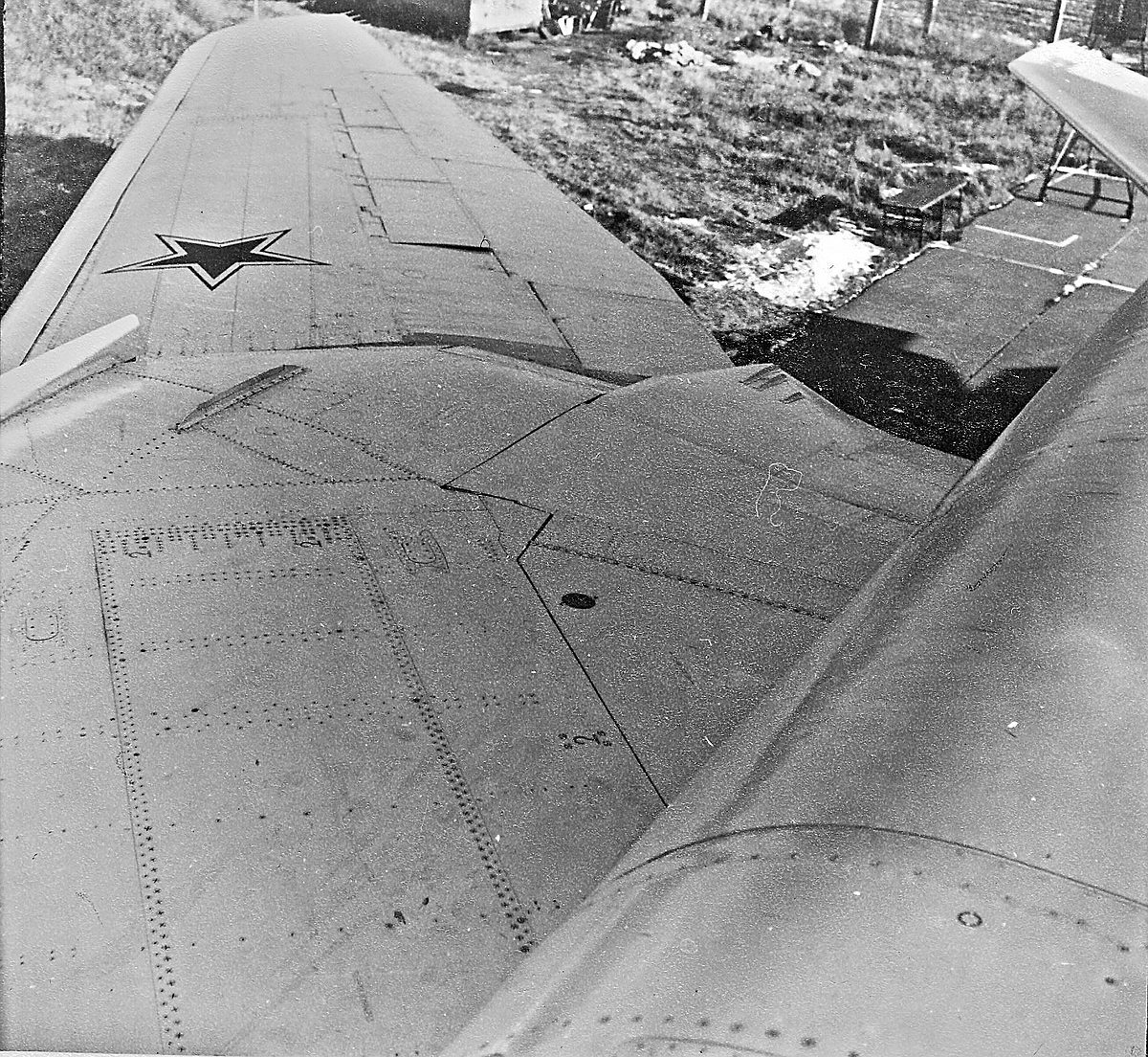

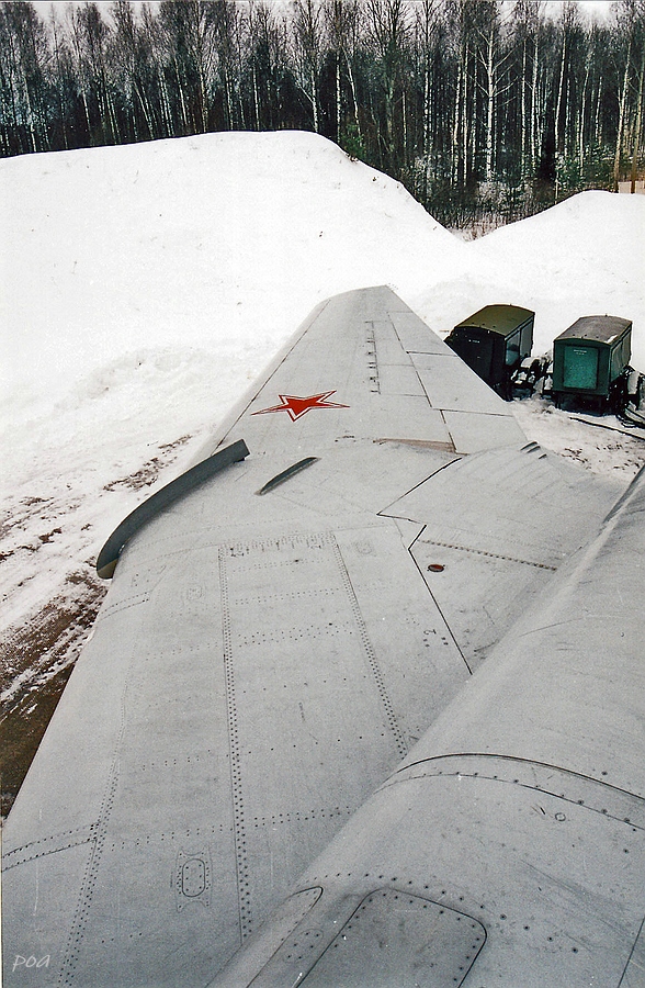

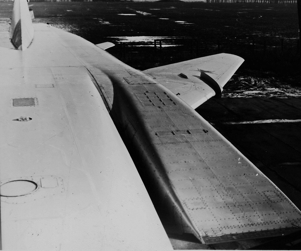

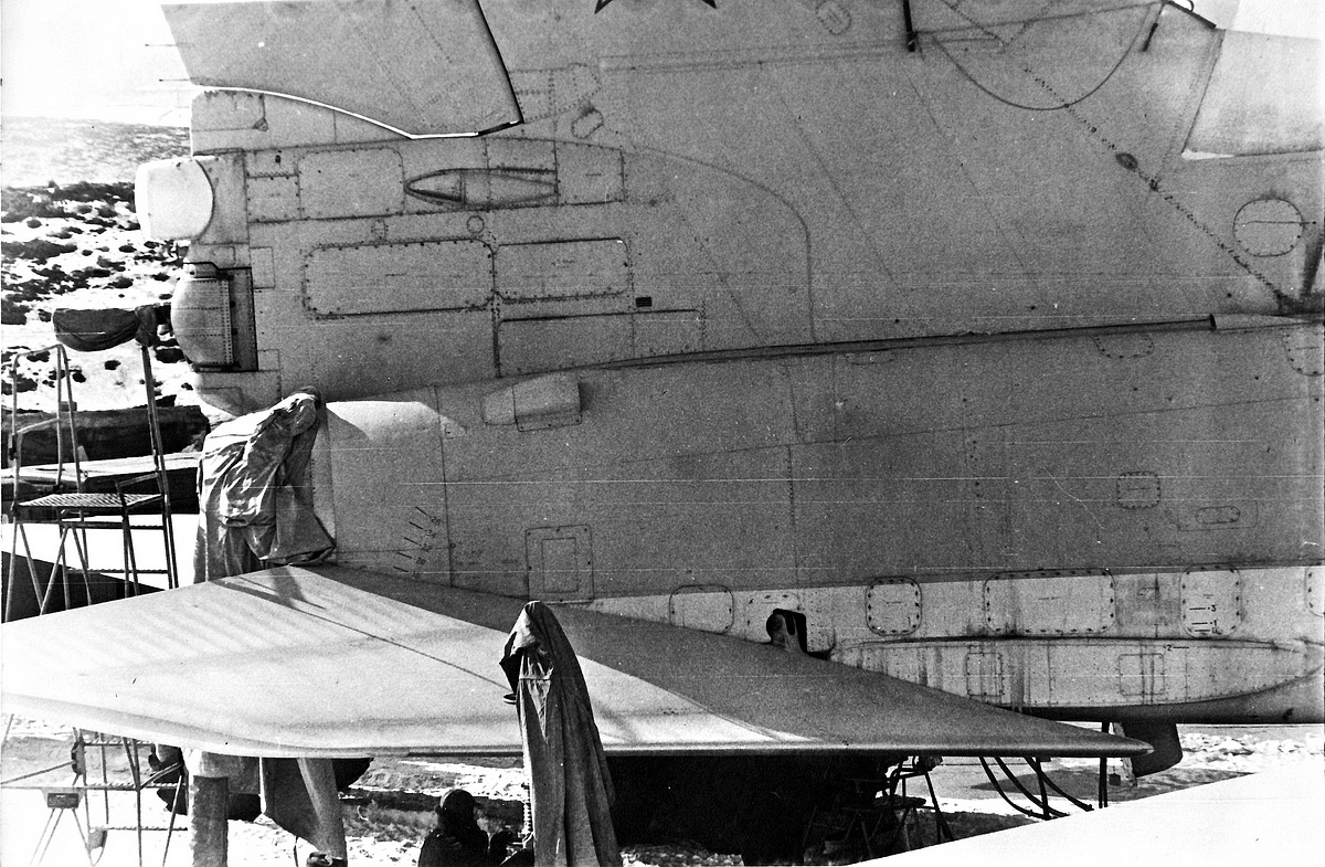

      С 55-й серии антенну СПО-15С с верхушки киля убрали, разместив теперь две в обтекателях в виде "рожек" в задних частях надстроек стабилизатора (аналогично как у Ту-22М2). В такой конфигурации самолеты выпускались до 66-й серии включительно.
http://upforme.ru/uploads/0014/f6/ef/194/t973101.jpg   http://upforme.ru/uploads/0014/f6/ef/194/t923253.jpg
http://upforme.ru/uploads/0014/f6/ef/194/t157404.jpg   http://upforme.ru/uploads/0014/f6/ef/194/t15606.jpg
http://upforme.ru/uploads/0014/f6/ef/194/t748710.jpg   http://upforme.ru/uploads/0014/f6/ef/194/t664790.jpg
http://upforme.ru/uploads/0014/f6/ef/194/t807073.jpg

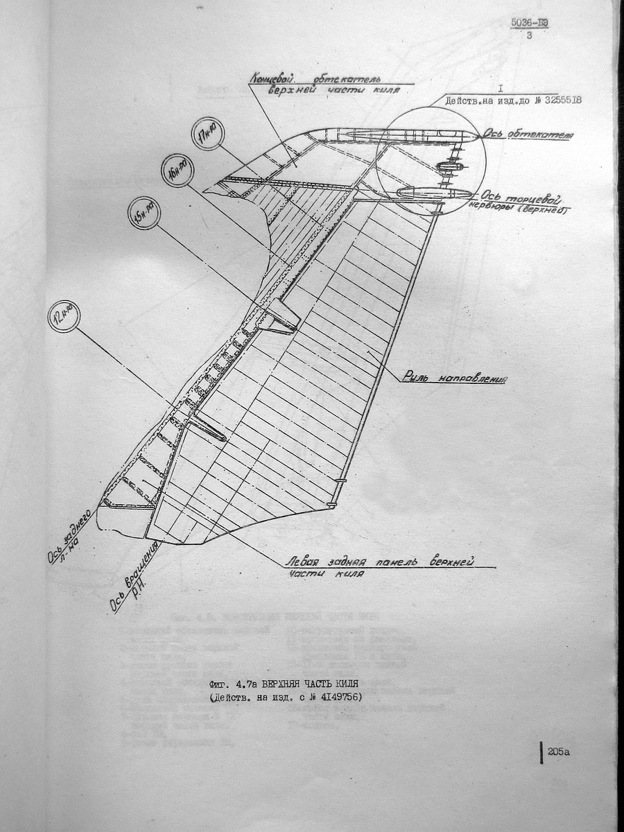

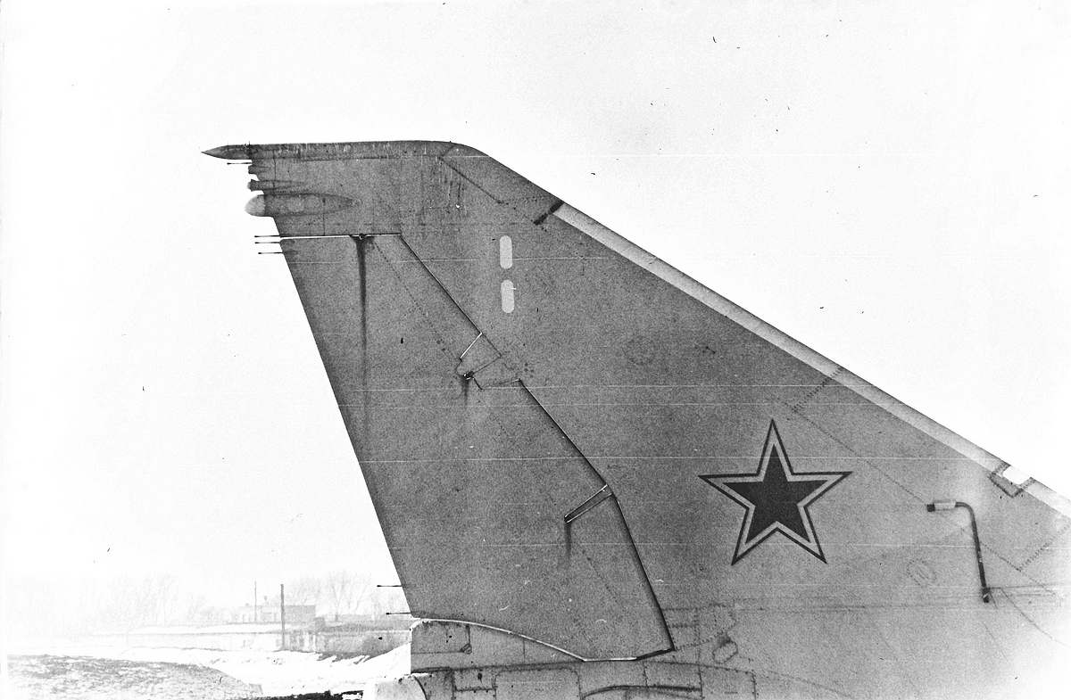

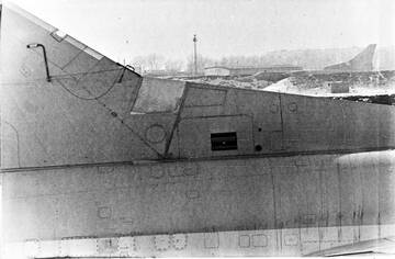

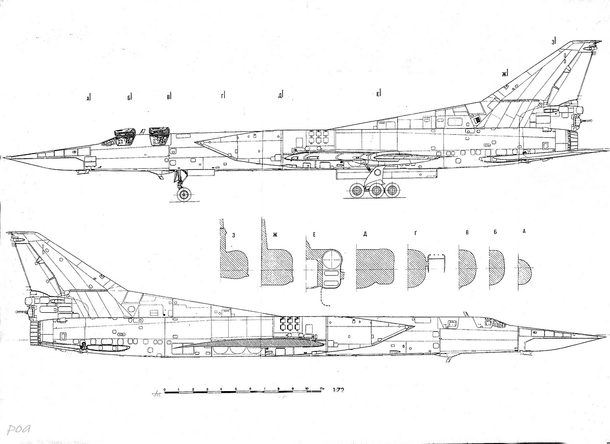

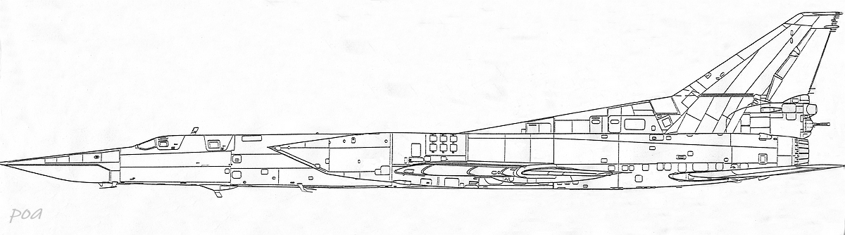

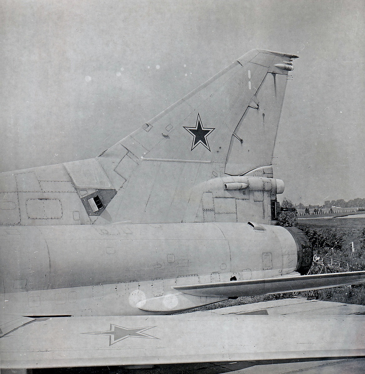

   С 67-й серии на выпускаемых Ту-22М3 были выполнены мероприятия по обеспечению установки нового оборудования и вооружения. Самолет оснастили модифицированным и новым радиоэлектронным оборудованием, подготовили для применения в будущем ракет Х-15 и нового БКО. В кабине устанавливались новые пульты или резервировались места под их установку, прокладывалась электропроводка и волноводы, планер и грузоотсек дорабатывались для установки нового вооружения. Основные внешние отличия 67-й серии  от предыдущих:

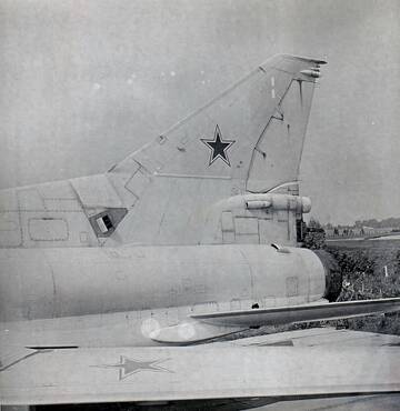

      -размещение на вершине киля различных антенны в обтекателях отличных от предыдущих серий. Эта форма киля сохранилась на всех последующих сериях Ту-22М3 включая Ту-22М3М;
http://upforme.ru/uploads/0014/f6/ef/194/t92522.jpg

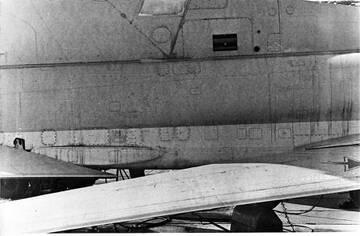

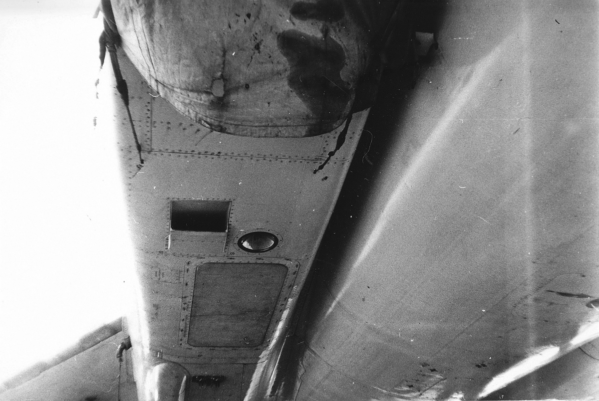

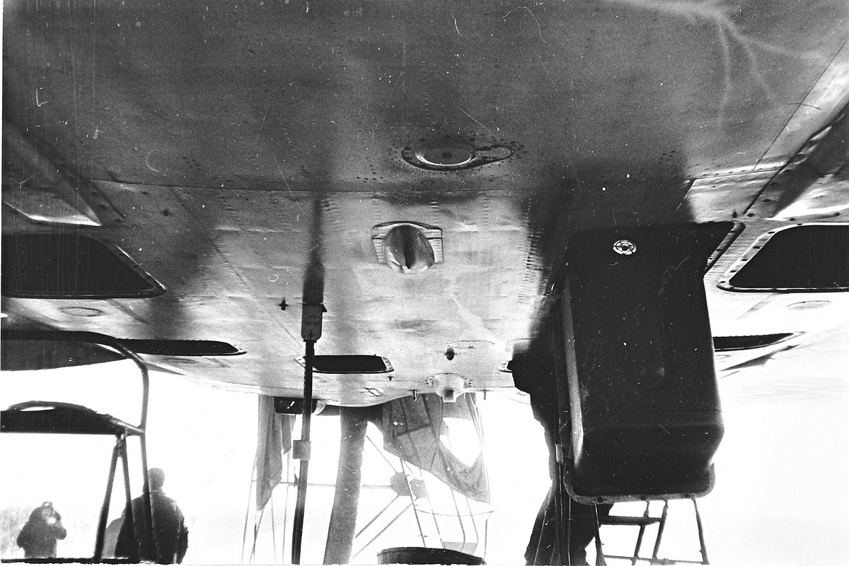

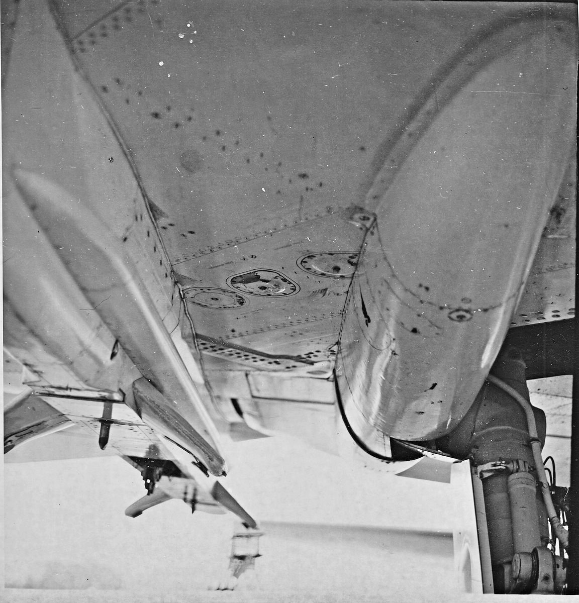

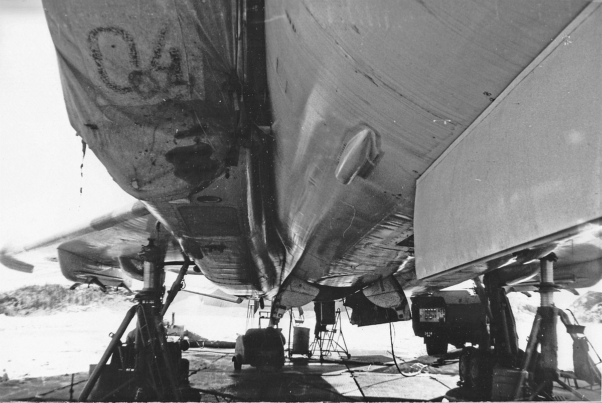

      -отсутствие саблевидных антенн СПС-5 на нижней поверхности фюзеляжа;

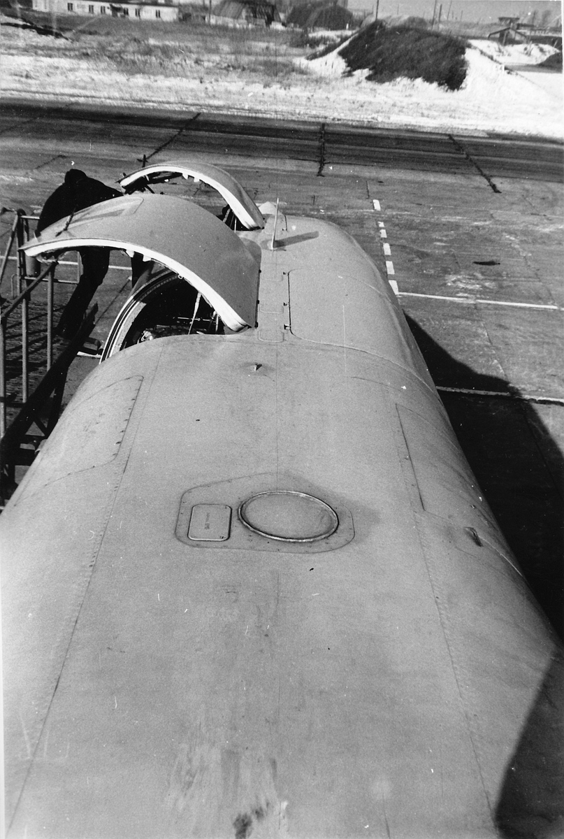

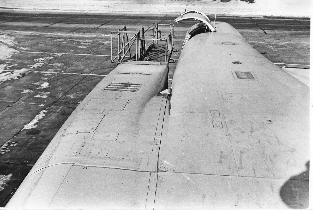

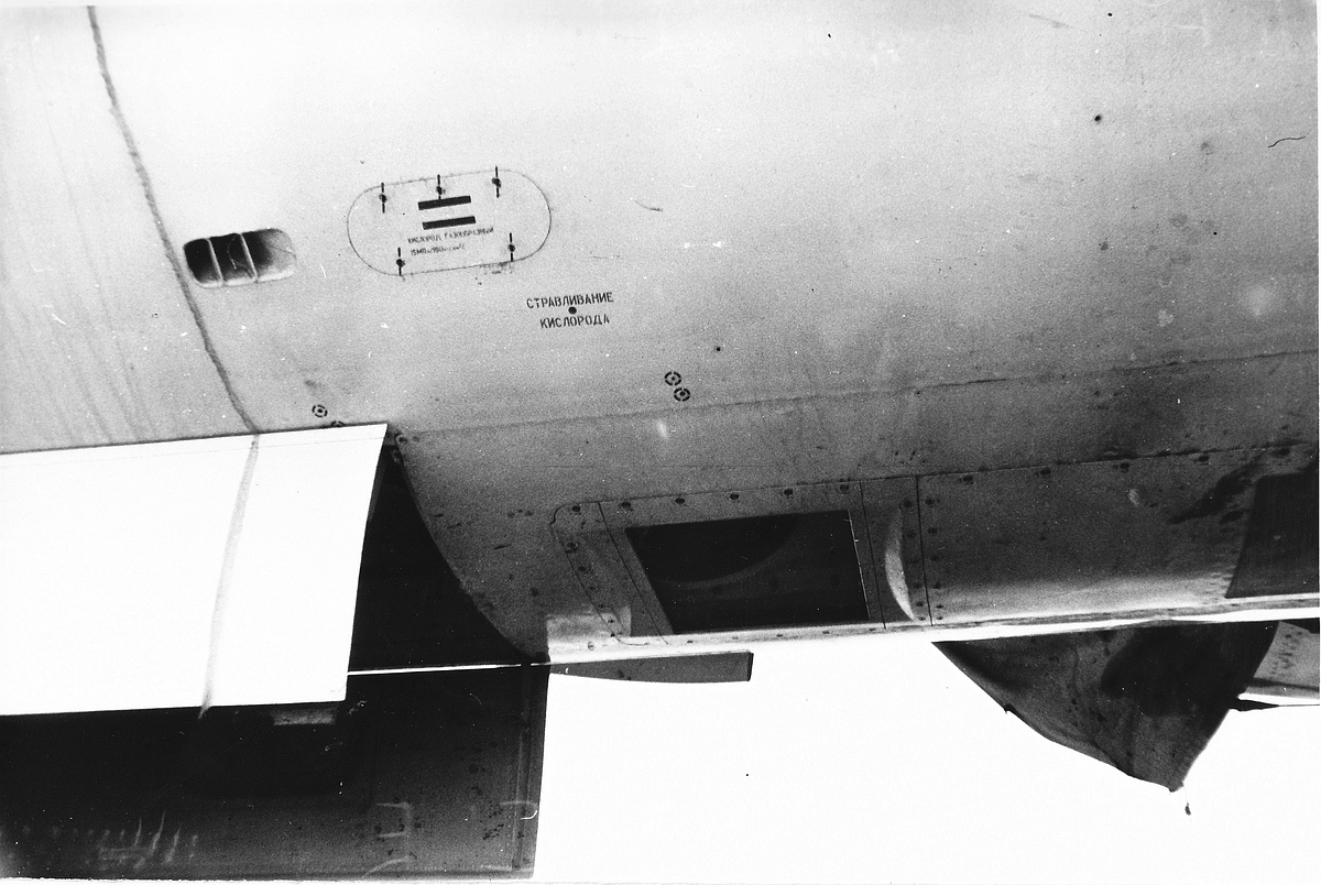

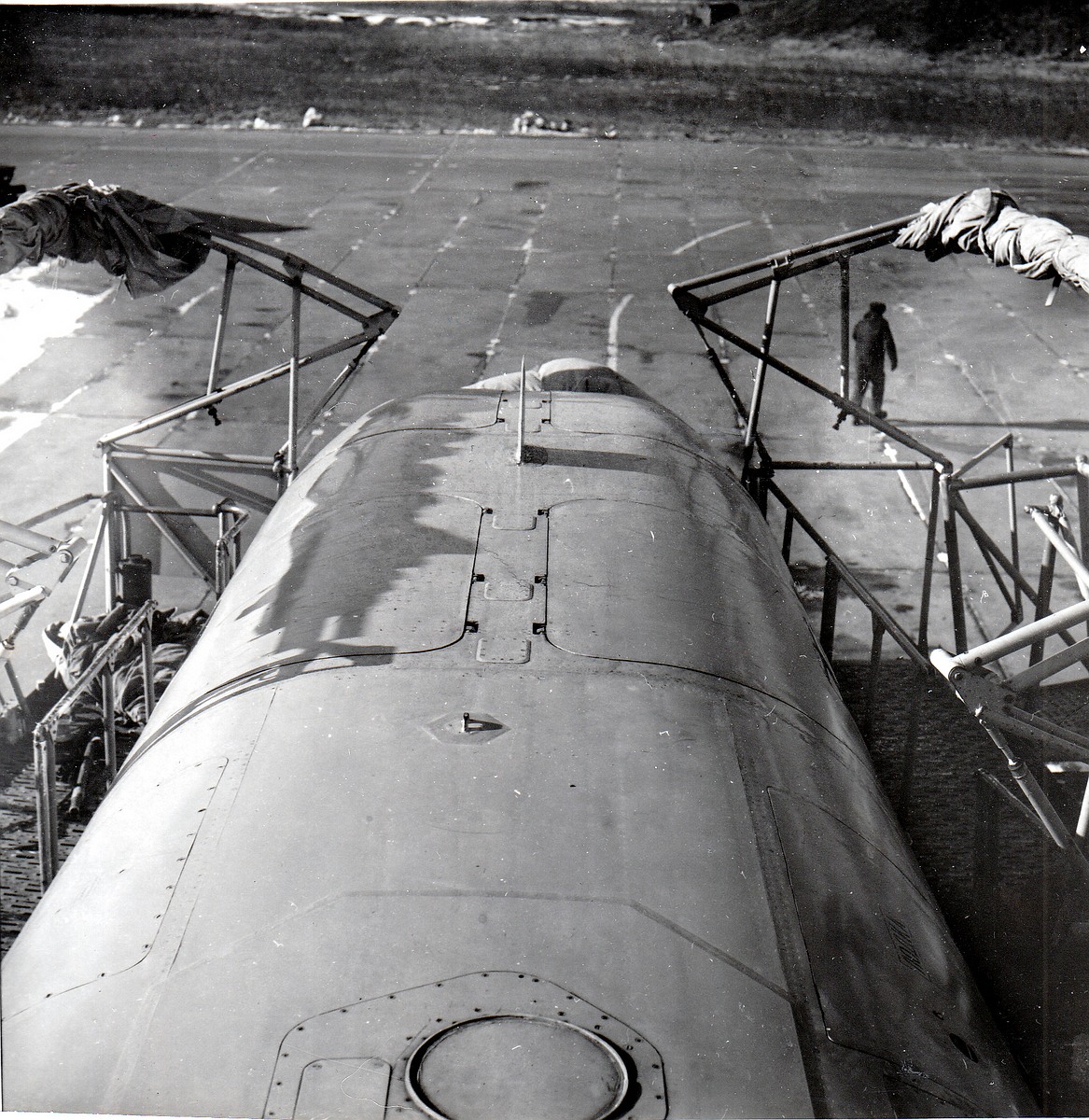

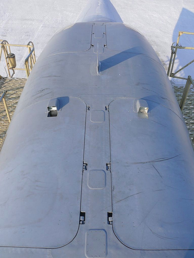

      -отсутствие обтекателя вывода воздуха из технического отсека на верхней поверхности носовой части фюзеляжа за кабиной экипажа;

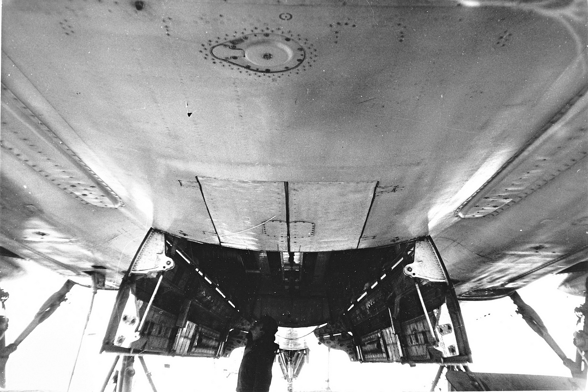

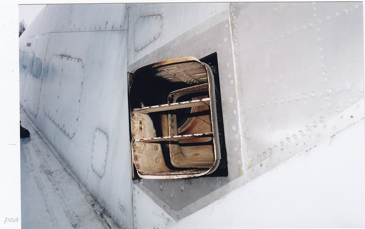

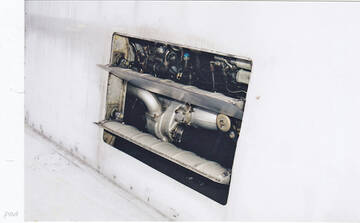

      -наличие большого двустворчатого люка на левом боку носовой части фюзеляжа за радиопрозрачном обтекателем (для доступа к блокам помеховой станции);
http://upforme.ru/uploads/0014/f6/ef/194/t892233.jpg

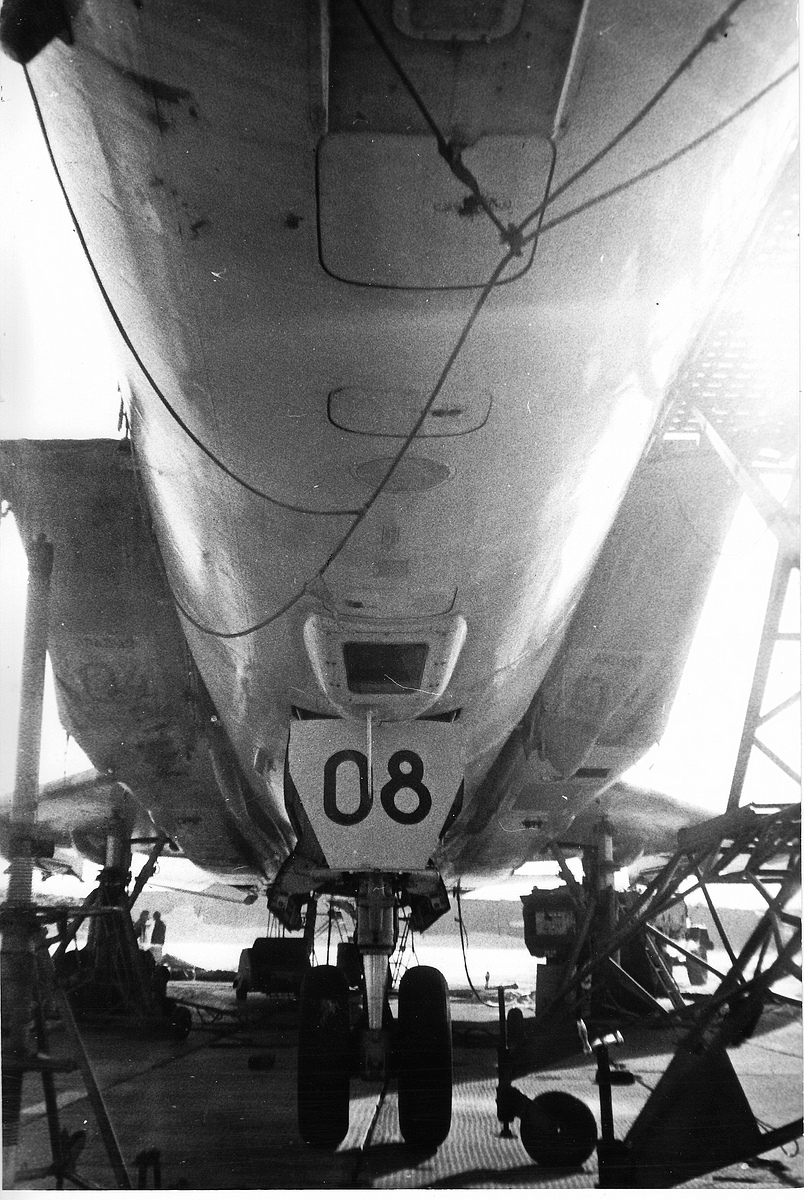

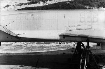

      -наличие антенн СПС-171(СПС-172) на нижней поверхности фюзеляжа в носовой и хвостовой частях и передних кромках НЧК;
http://upforme.ru/uploads/0014/f6/ef/194/t410978.jpg   http://upforme.ru/uploads/0014/f6/ef/194/t716781.jpg
http://upforme.ru/uploads/0014/f6/ef/194/t56411.jpg   http://upforme.ru/uploads/0014/f6/ef/194/t333353.jpg
http://upforme.ru/uploads/0014/f6/ef/194/t610758.jpg   http://upforme.ru/uploads/0014/f6/ef/194/t185180.jpg

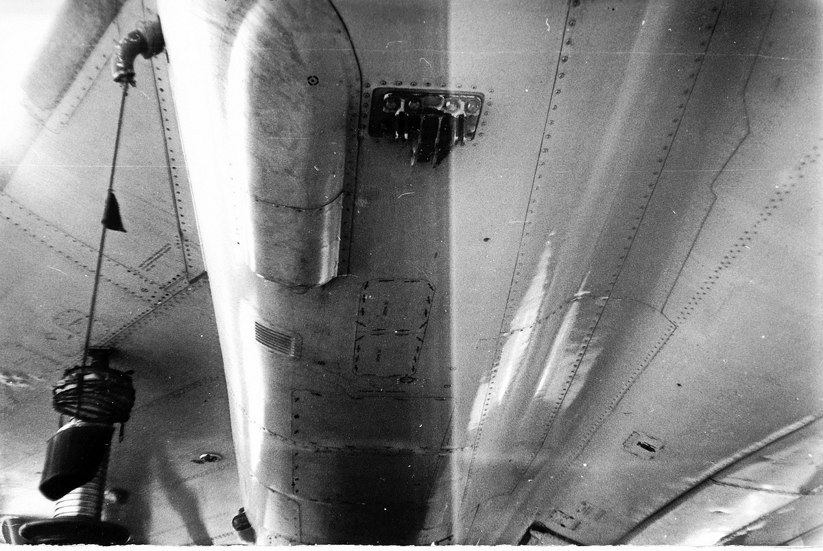

      -места для установки автоматов постановки помех АПП-50А в нижней передней части надстроек стабилизатора. Сами держатели не устанавливались и место их установки закрывалось дюралевой панелью;
http://upforme.ru/uploads/0014/f6/ef/194/t505395.jpg

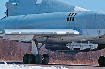

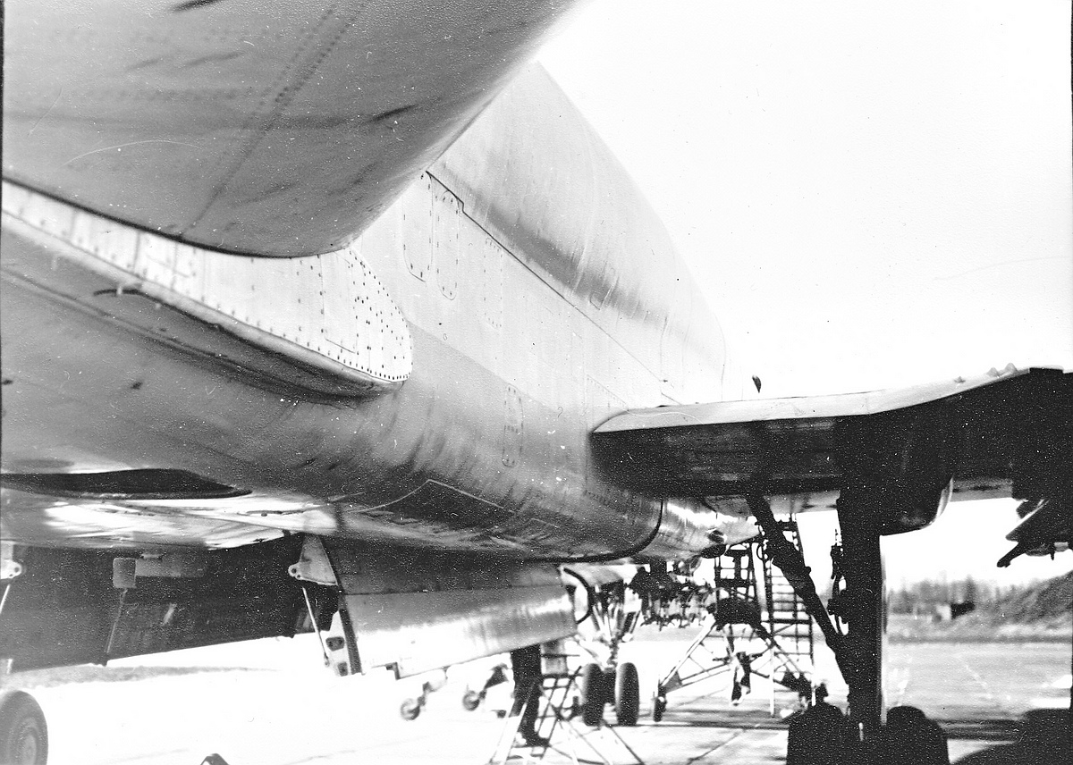

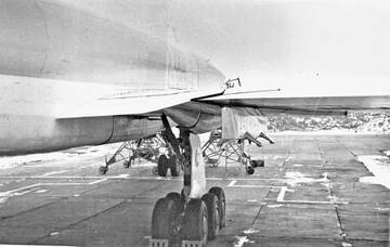

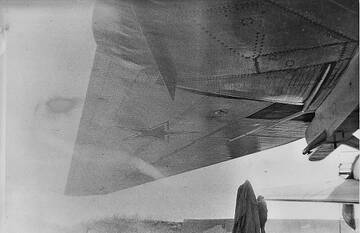

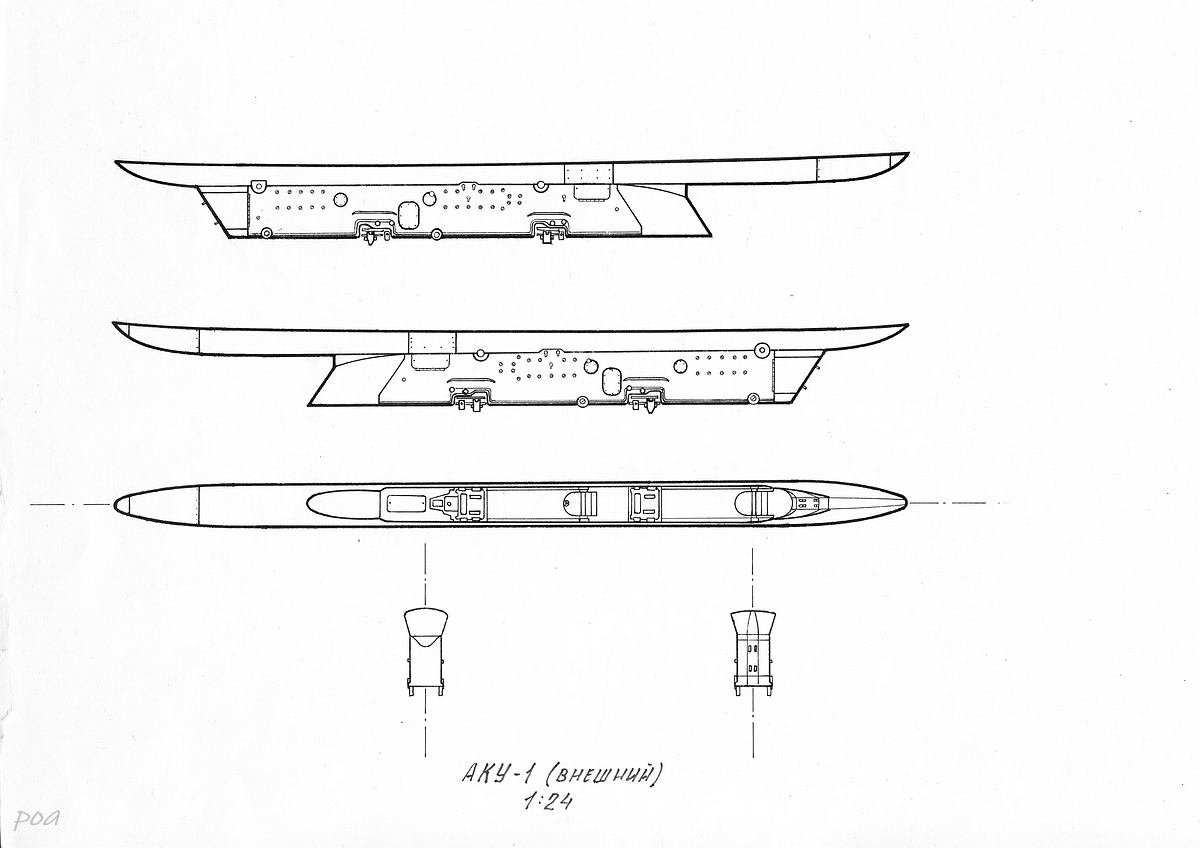

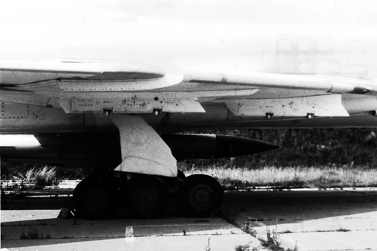

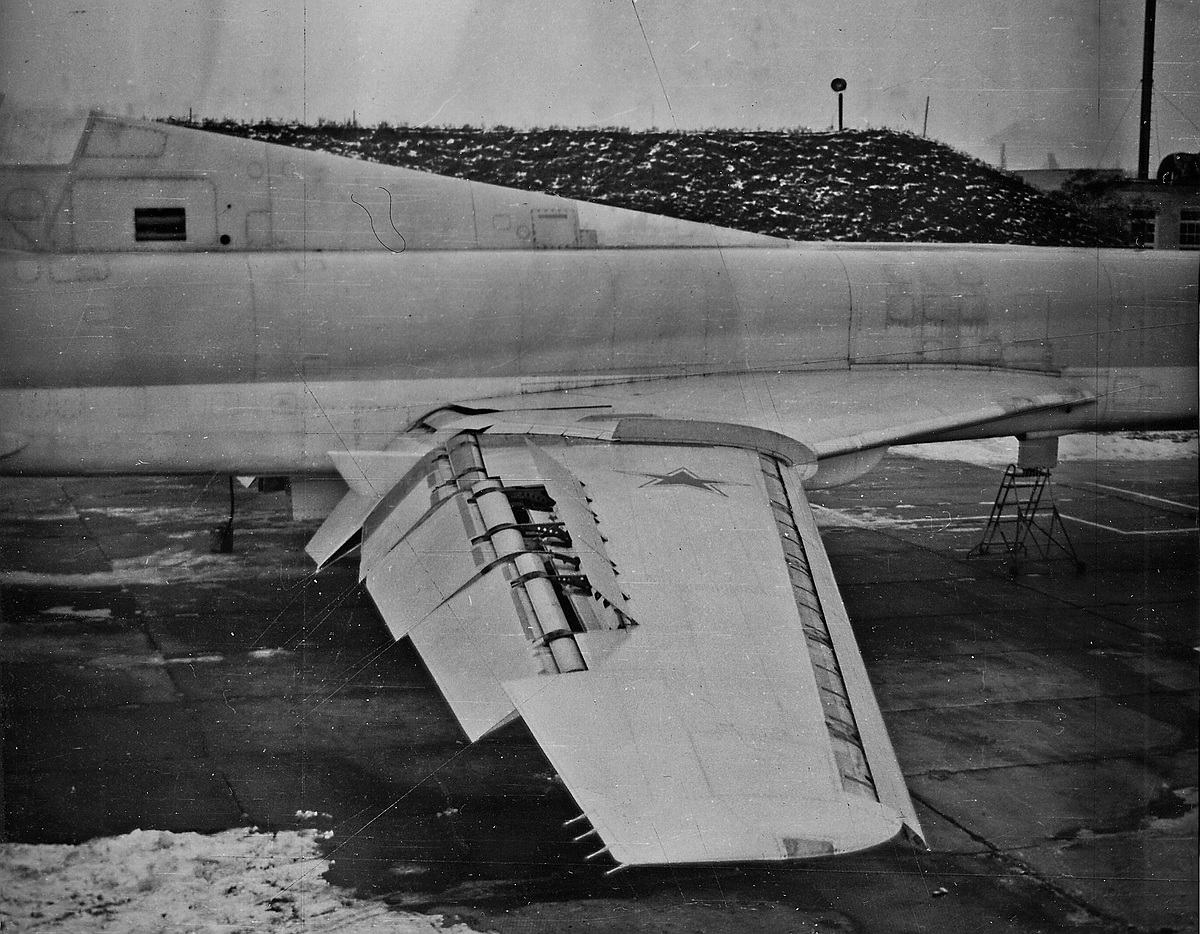

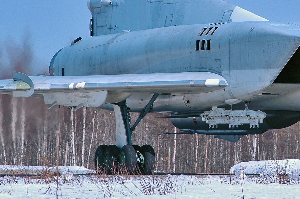

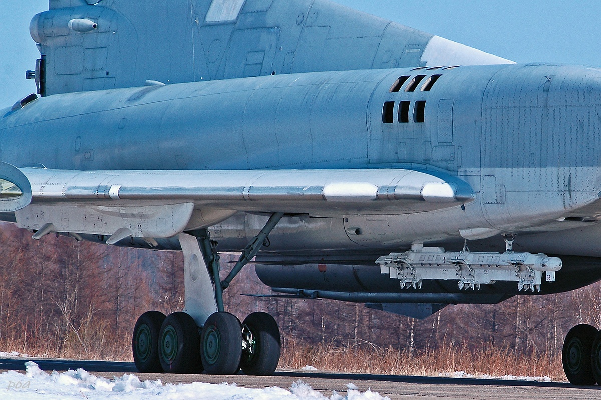

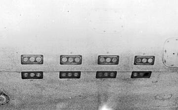

С 81-й серии с каждой стороны нижней части фюзеляжа размещались по восемь держателей АПП-50А;
http://upforme.ru/uploads/0014/f6/ef/194/t529027.jpg

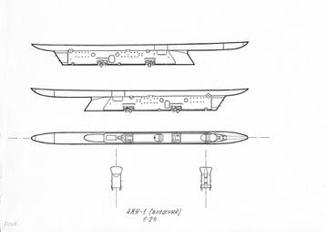

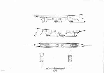

   -с 90-й серии стали устанавливать комплект СУРО для комплекса вооружения с ракетами Х-15. Часть машин 80-й серии также была оснащена этим СУРО. В этом варианте самолет мог нести до 10 ракет: шесть на специальной установке МКУ6-1 в грузоотсеке
http://upforme.ru/uploads/0014/f6/ef/194/t922986.jpg   http://upforme.ru/uploads/0014/f6/ef/194/t482590.jpg

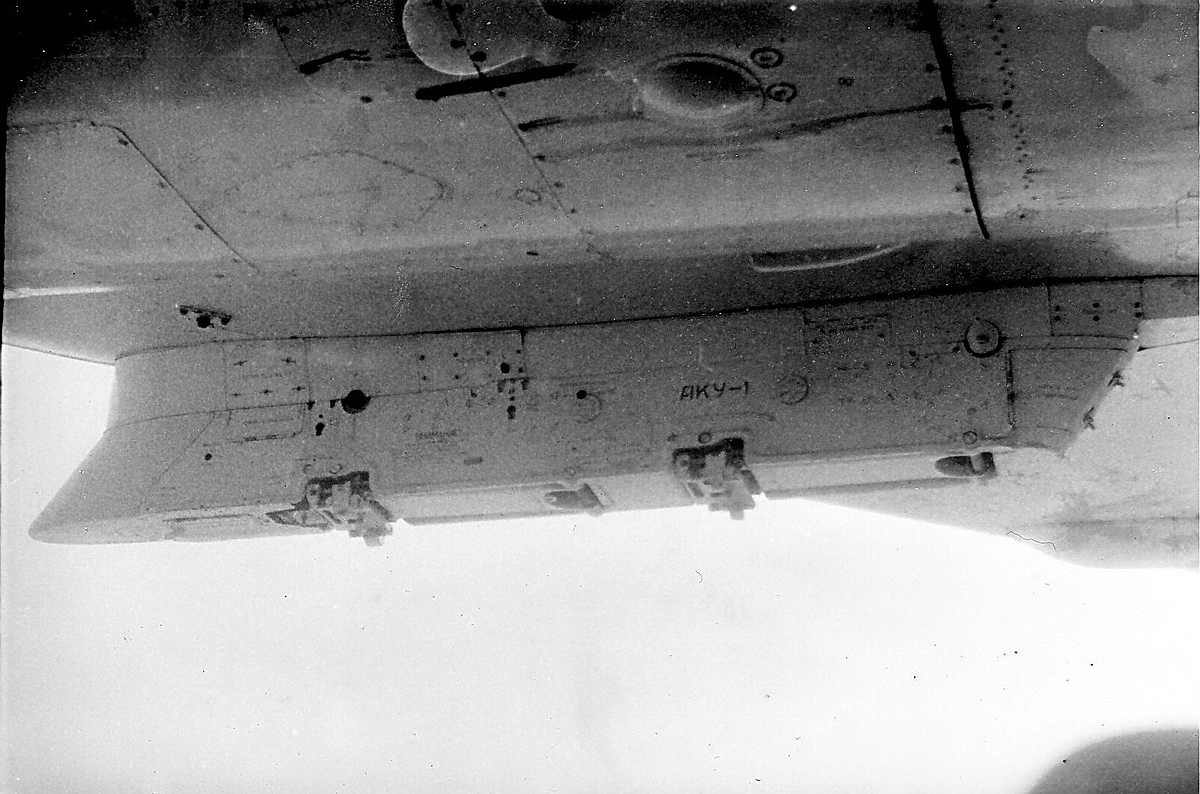

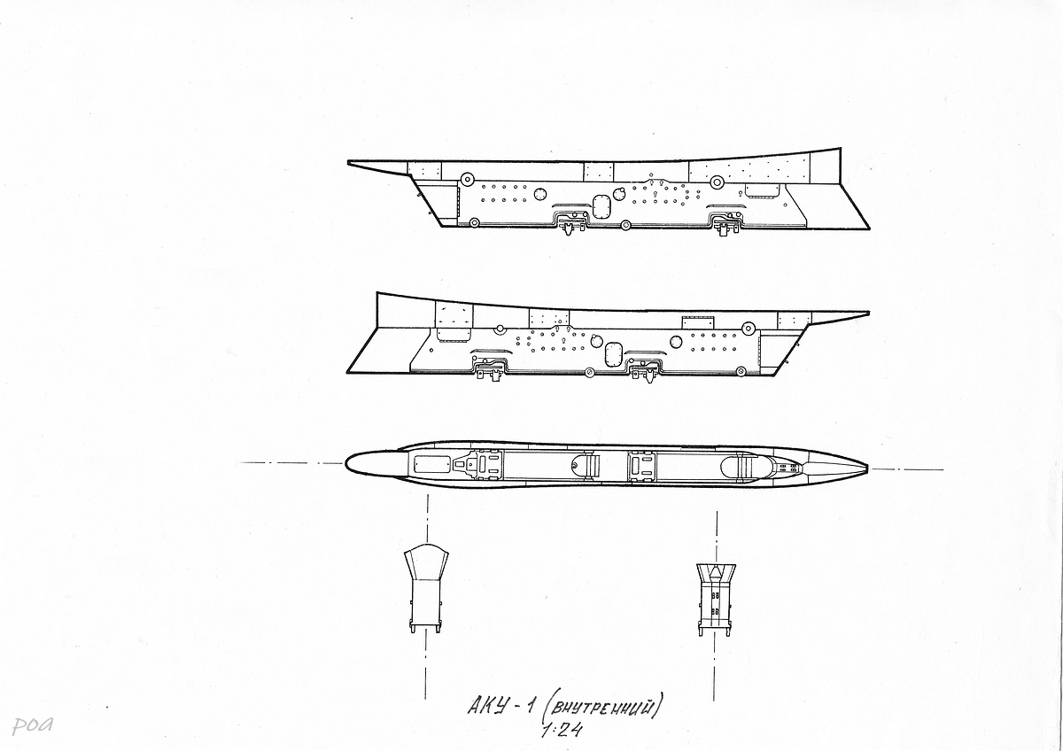

и еще четыре на катапультных устройствах АКУ-1 на НЧК. Два АКУ-1 размещались на месте БД-45К, еще два на новых узлах подвески под средней частью НЧК;
http://upforme.ru/uploads/0014/f6/ef/194/t67110.jpg   http://upforme.ru/uploads/0014/f6/ef/194/t877396.jpg
http://upforme.ru/uploads/0014/f6/ef/194/t451294.jpg   http://upforme.ru/uploads/0014/f6/ef/194/t422815.jpg
http://upforme.ru/uploads/0014/f6/ef/194/t610117.jpg   http://upforme.ru/uploads/0014/f6/ef/194/t674457.jpg
http://upforme.ru/uploads/0014/f6/ef/194/t326475.jpg

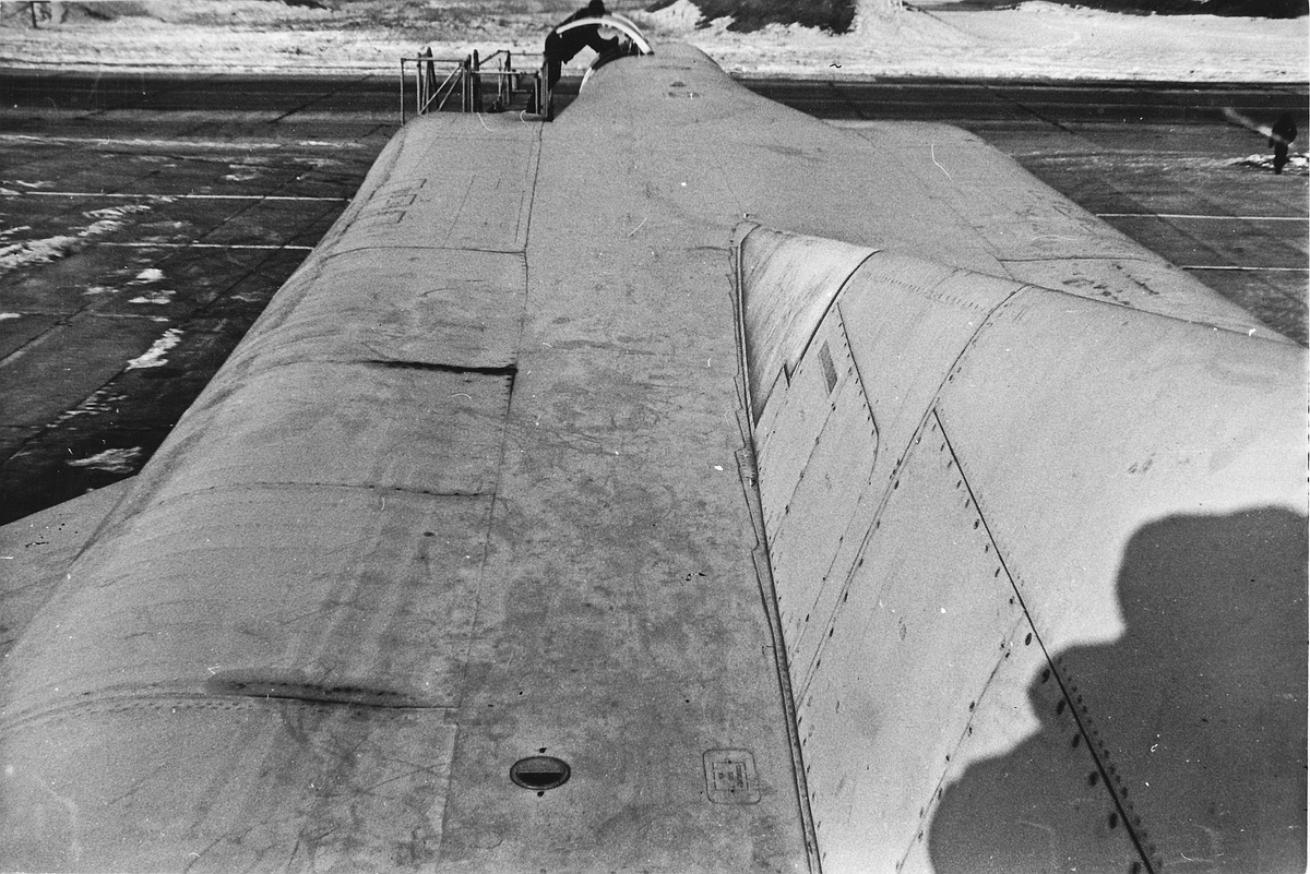

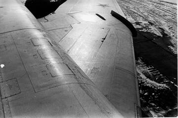

    -с 95-й серии Ту-22М3 стал оснащаться полным комплектом БКО. В местах зарезервированных в предыдущих сериях установили соответствующую аппаратуру и оборудование. Внешне добавились теплопеленгатор на верхней поверхности фюзеляжа,
http://upforme.ru/uploads/0014/f6/ef/194/t586219.jpg   http://upforme.ru/uploads/0014/f6/ef/194/t586757.jpg

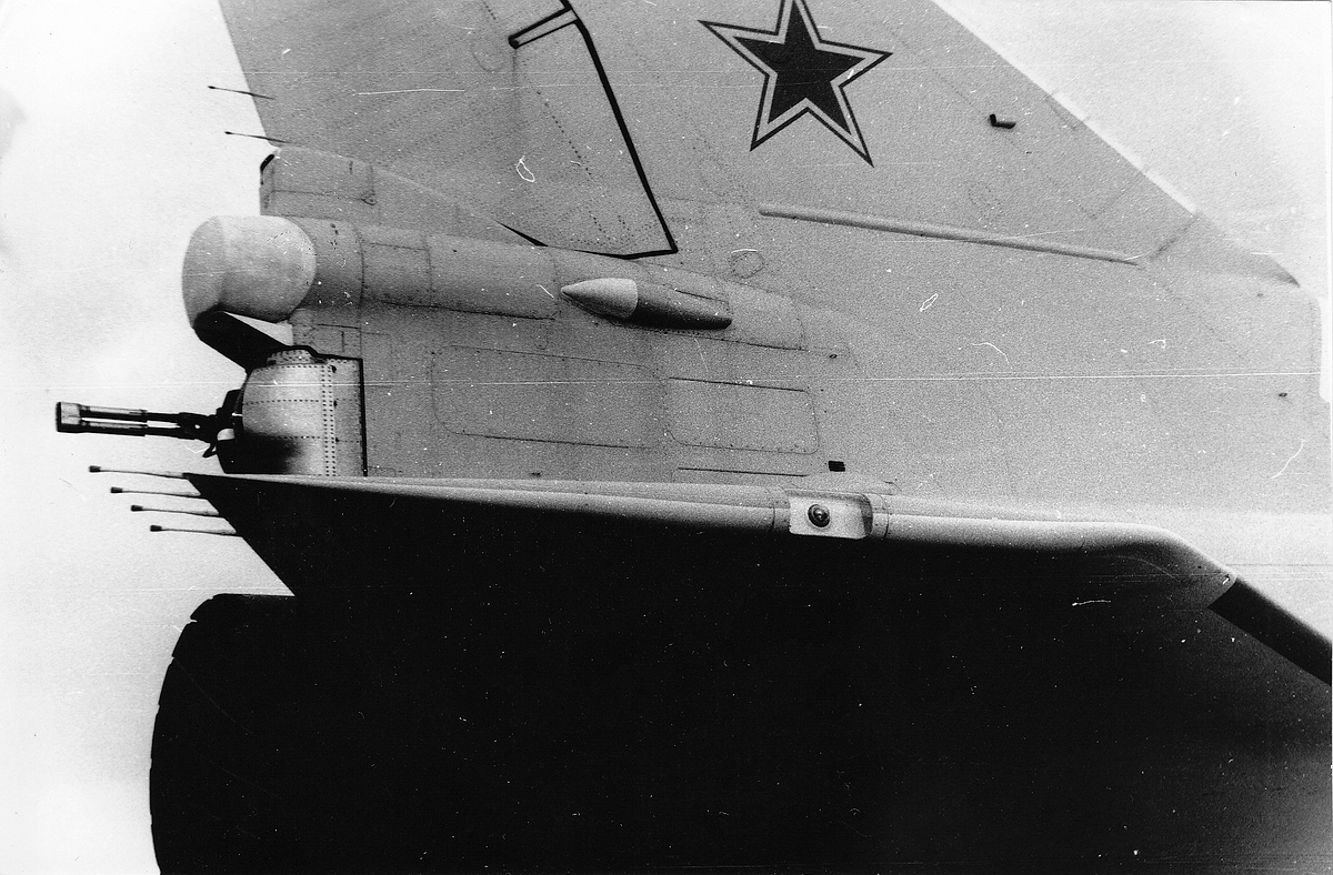

в задней части надстроек стабилизатора установили антенны СПС-171 (ранее там стояли только защитные обтекатели антенн), в передней части надстроек установили по восемь держателей АПП-50А;

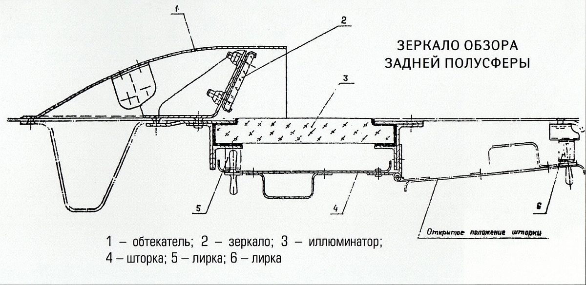

На крышках люков кабин штурманов установили зеркала обзоров задней полусферы (перископы);
http://upforme.ru/uploads/0014/f6/ef/194/t375862.jpg   http://upforme.ru/uploads/0014/f6/ef/194/t382234.jpg

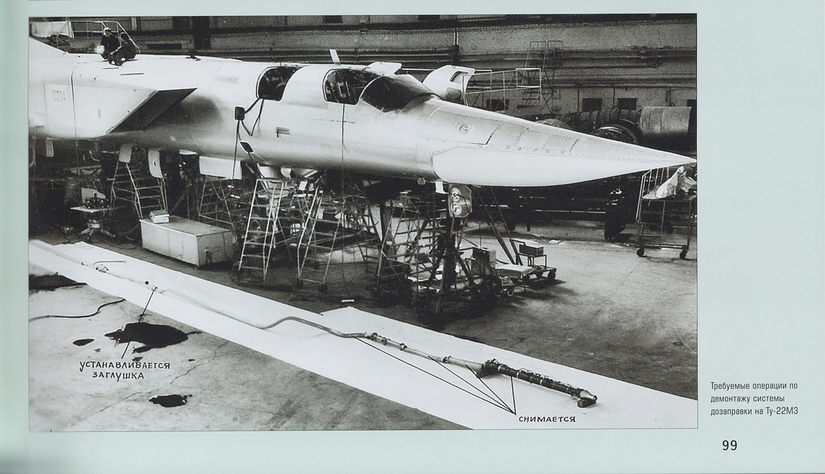

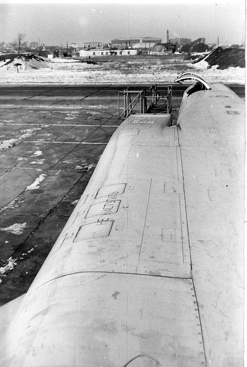

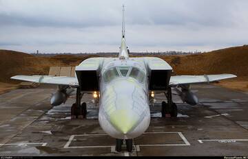

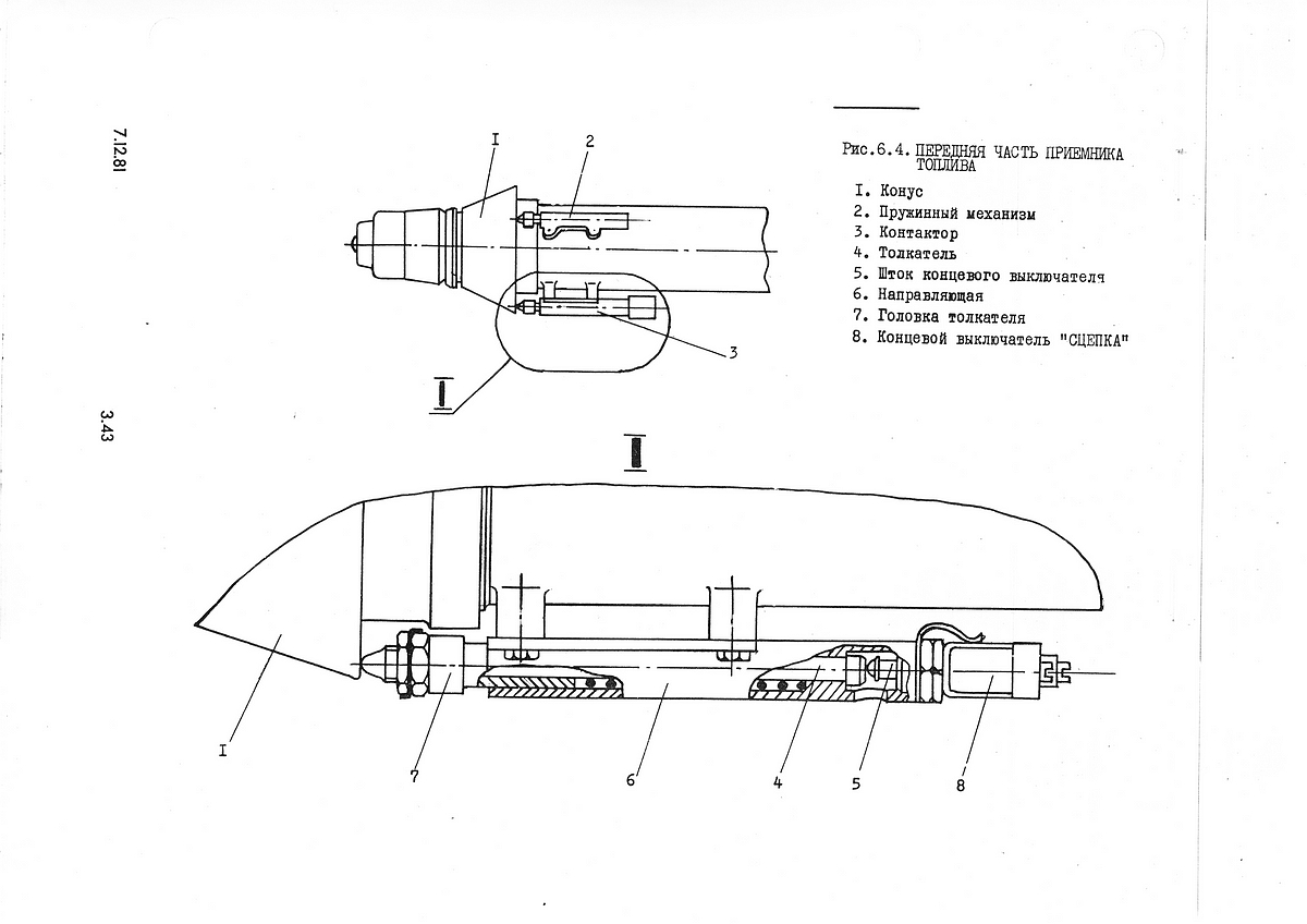

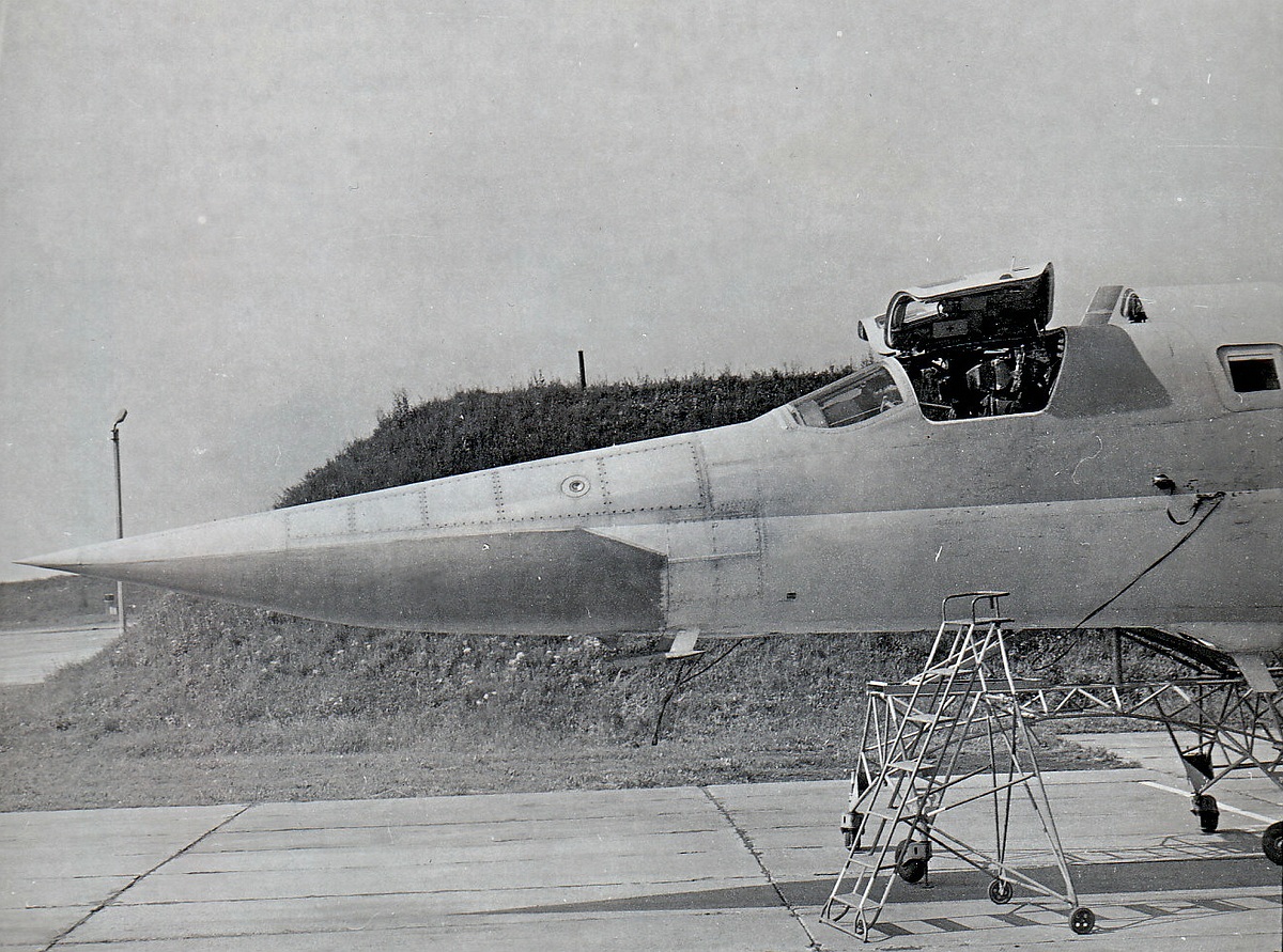

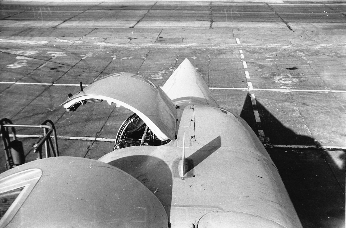

      -с середины 103-й серии полностью убрали оборудование дозаправки в воздухе. Носовая часть получила чистый обтекатель. Убрали остекление на передней кромке киля световой сигнализации "к приему топлива готов" зашив его место установки;
http://upforme.ru/uploads/0014/f6/ef/194/t853831.jpg   http://upforme.ru/uploads/0014/f6/ef/194/t202471.jpg

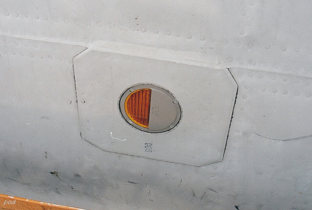

      -со 109-й серии установили дополнительные строевые огни по бортам фюзеляжа между кабинами летчиков и штурманов;
http://upforme.ru/uploads/0014/f6/ef/194/t225490.jpg   http://upforme.ru/uploads/0014/f6/ef/194/t455179.jpg

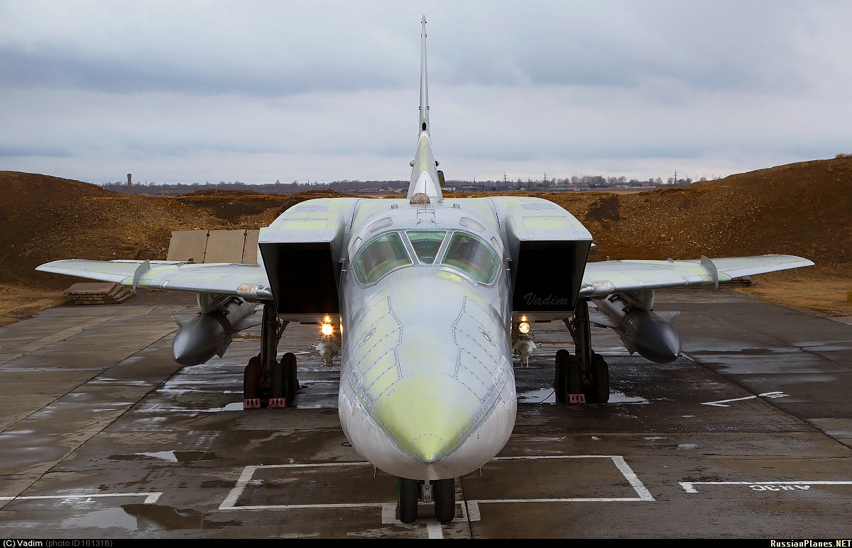

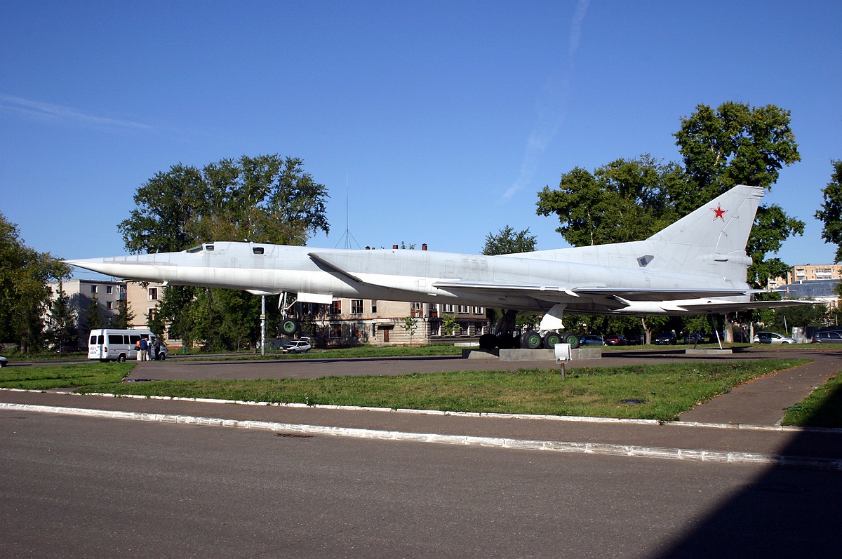

   Всего было выпущено 268 самолетов Ту-22М3. В свое время они были основой в МРА ВМФ и ДА ВВС СА. МРА ВМФ в 2000-х годах ликвидировали как класс. В ДА ВКС РФ в настоящий момент количество машин находящихся в эксплуатации не превышает 50 штук. Это два авиационных полка и ЦБППЛС ДА в Дягилево.
    Разработана программа модернизации части самолетов до уровня Ту-22М3М, модернизирована одна опытная машина проходящая испытания, но это уже другая тема.
