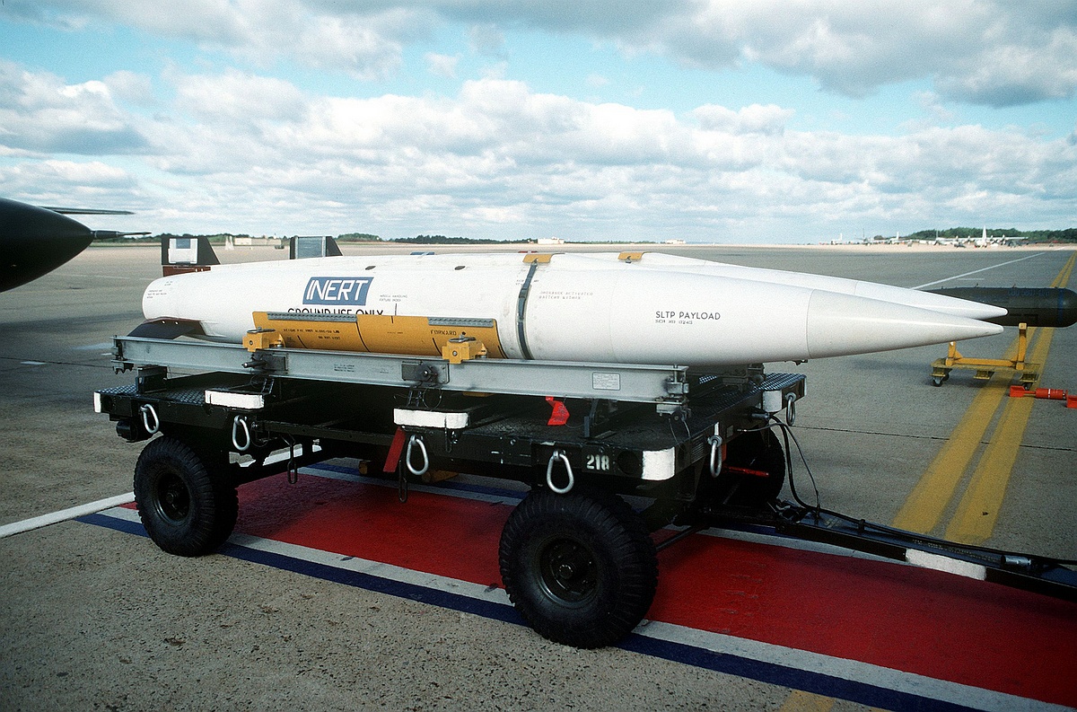

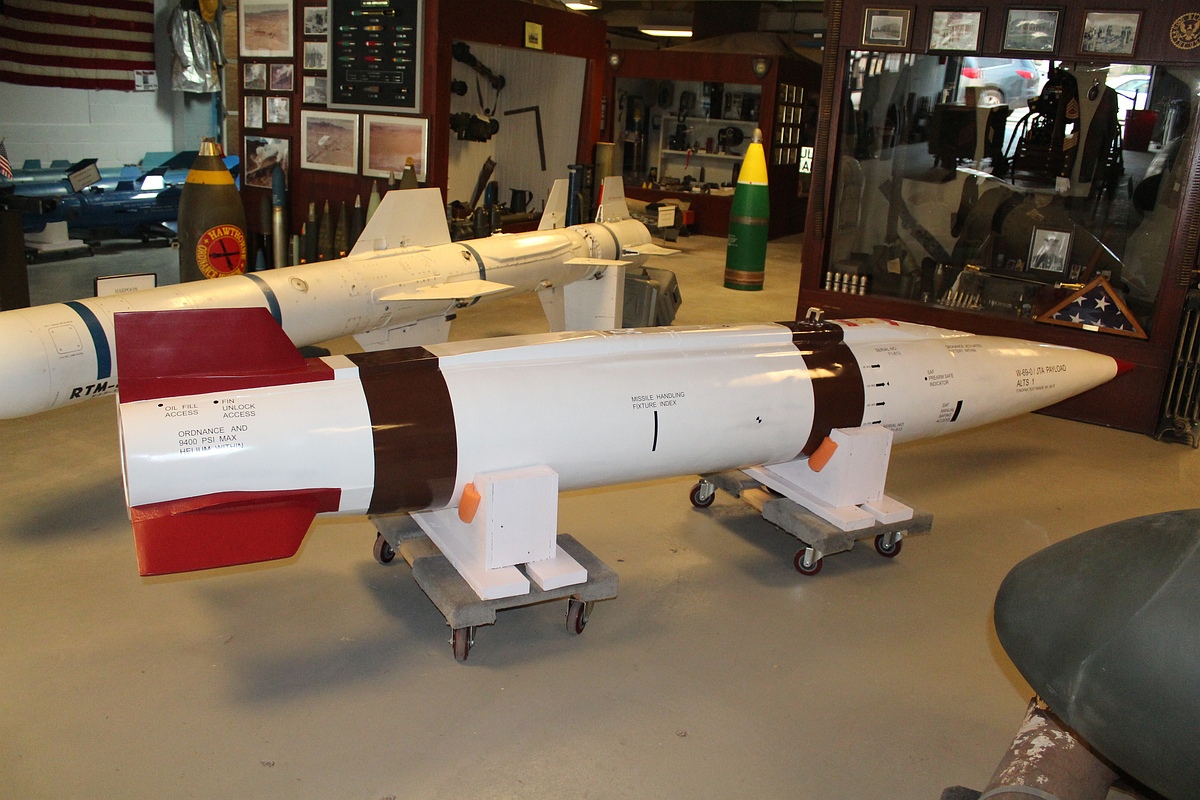

   Официальное начало работ по программе SRAM (ударная ракета малой дальности) относится к 23 ноября 1963 года. В качестве носителей этого перспективного вооружения стали стратегические бомбардировщики B-52 G, B-1B и FB-111A. Первая AGM-69A поступила в распоряжение САК 1 марта 1972 года. Всего было выпущено 1500 ракет. Снята с вооружения к концу 1993 года по причинам снятия с вооружения бомбардировщиков В-52G и FB-111A и истечение сроков годности твердого топлива.

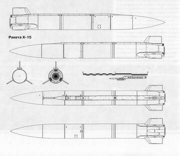

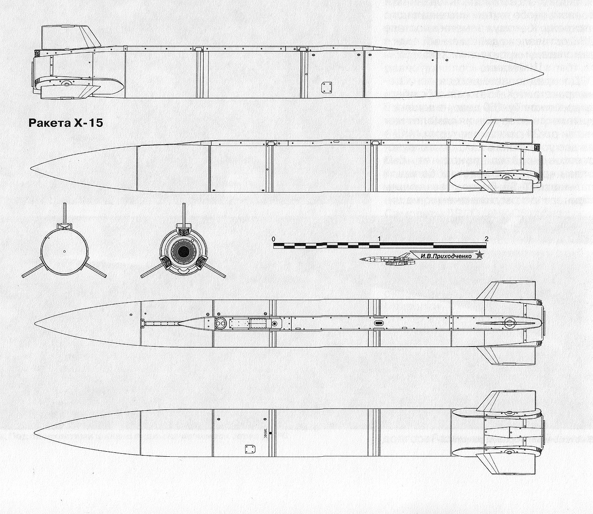

   Опытные образцы Х-15 были изготовлены НПО "Радуга" в 1978 году. Х-15 имела бескрылую схему с управляемым консольным оперением и несущим корпусом. Крыло при скорости М=5 становилось ненужным.

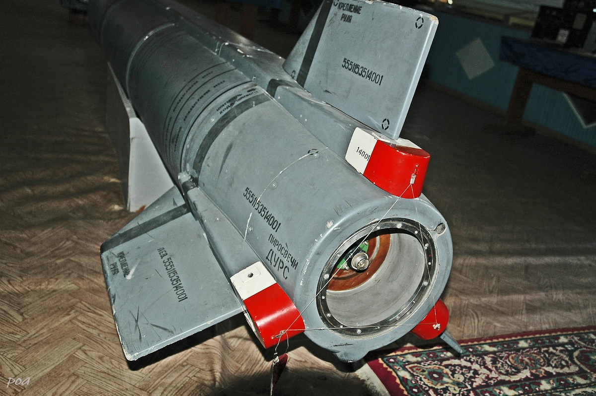

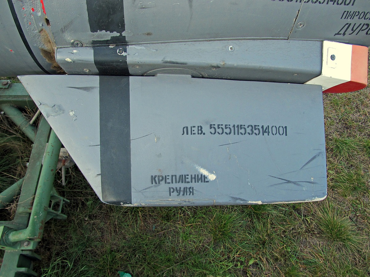

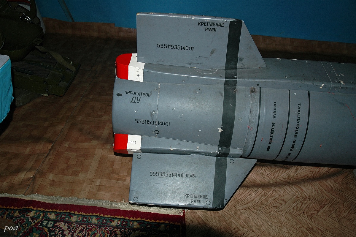

   Конструкция выполнялась в основном из титана, сохраняющего механическую прочность при высоких температурах (тепловая нагрузка при М=5 достигала более 1000°С). Носовая часть Х-15 имела не остроконечную, а  притупленную закругленную форму. Носовой обтекатель композитный изготовляемый по сложной технологии, снаружи покрывался слоем теплозащиты.  Радиусными выполнялись и передние кромки рулей. Рули выполнялись титановыми, а их носки подверженные наибольшему нагреву - из жаропрочного вольфрамо-молибденового сплава. За рулями в торцах небольших надстроек крепились двигательные установки реактивной стабилизации ДУРС. Они дублировали рули, которые на большой высоте в стратосфере  становились малоэффективными. ДУРС представляли собой газовые колонки, сопла которых крепились по три в ряд параллельно плоскости рулей на трубках газоводах и отклонялись синхронно с рулями.
http://upforme.ru/uploads/0014/f6/ef/11/t220519.jpg
   Металлическая конструкция для теплозащиты покрывалась также спецматериалом выполнявшим еще и  радиопоглащающую роль.

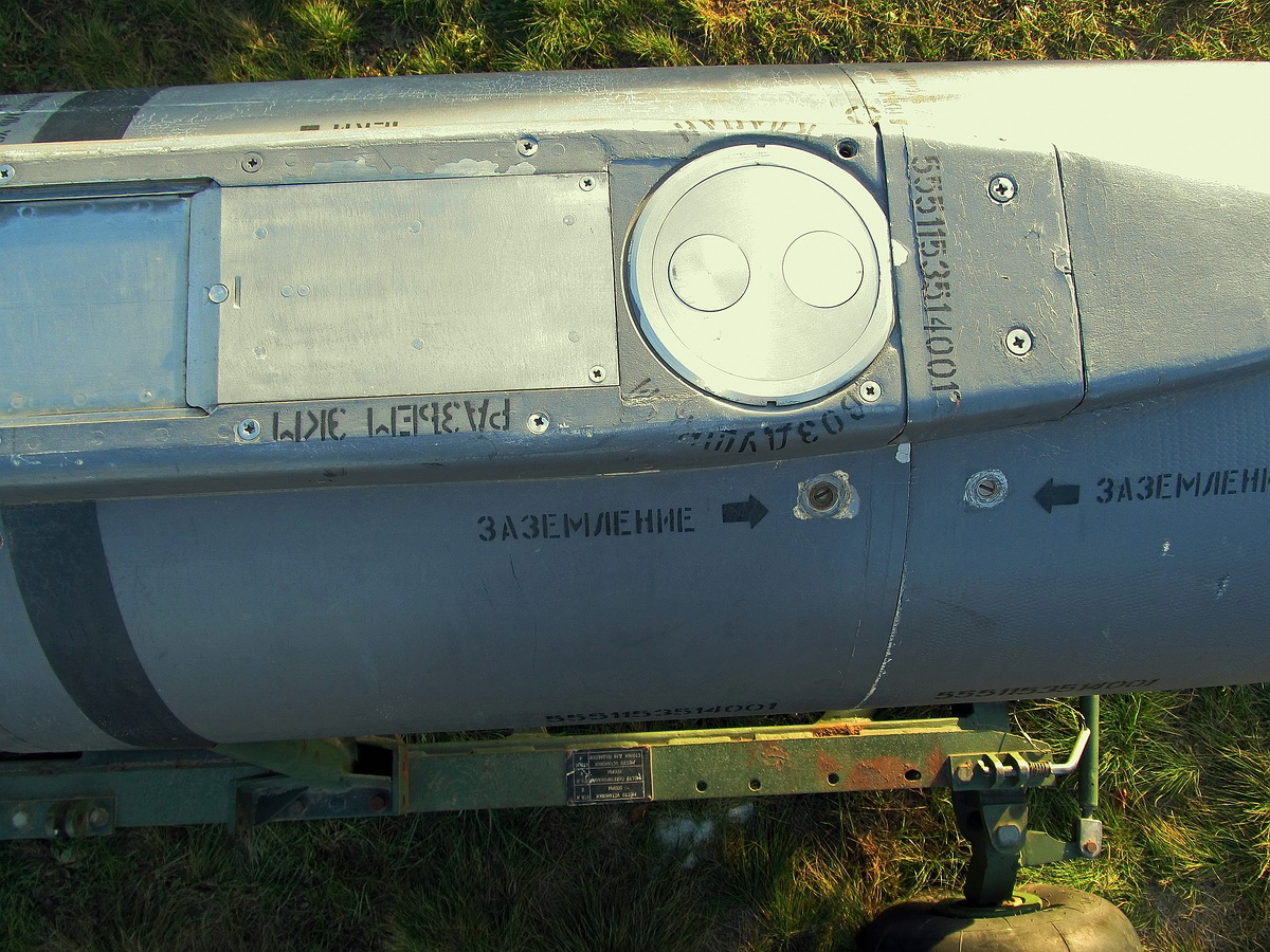

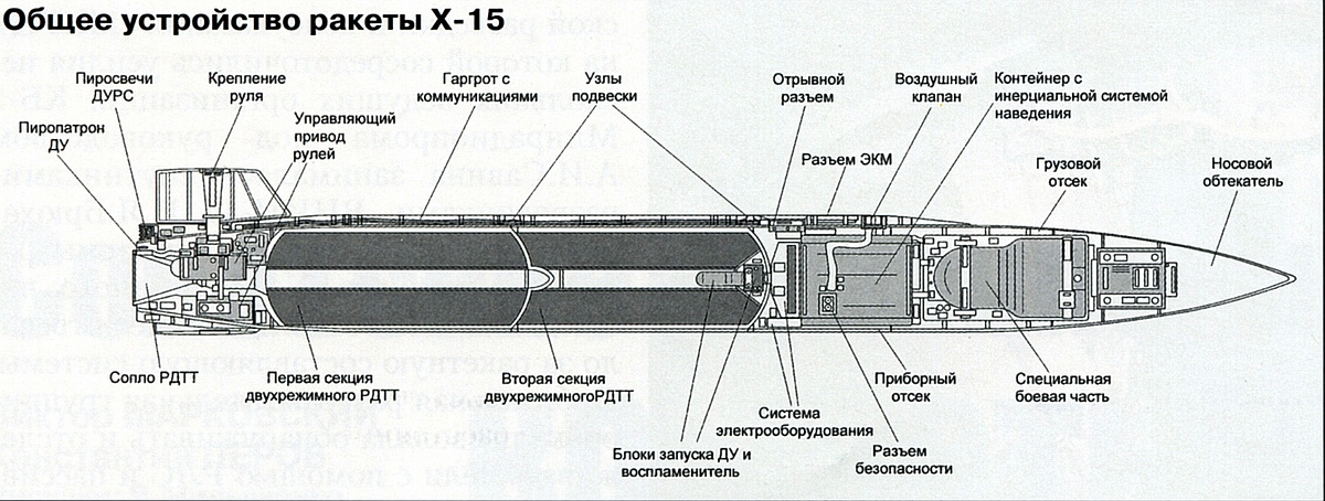

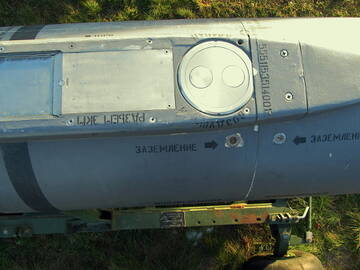

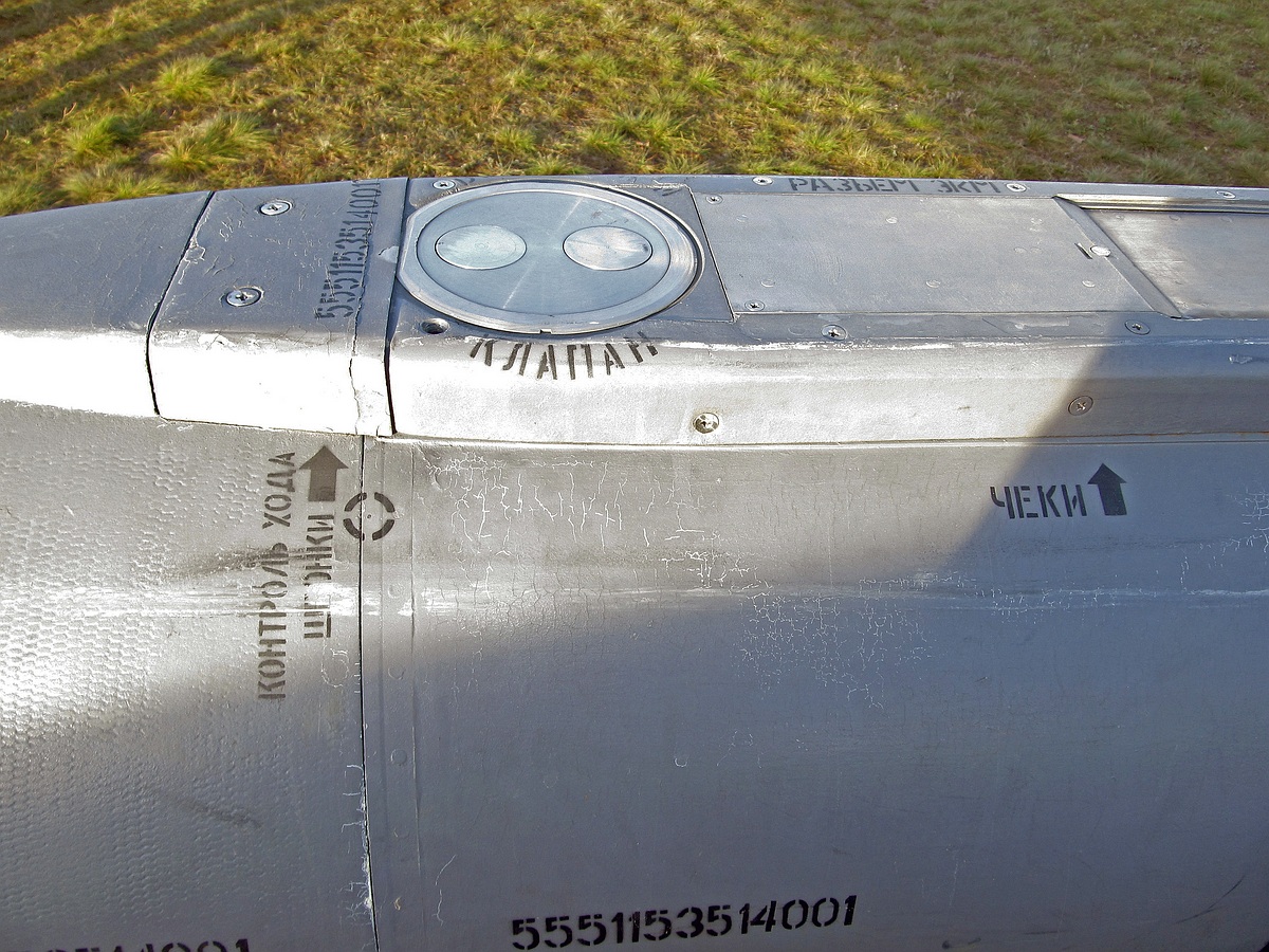

Конструкция Х-15 практически не имела лючков, за исключением одного небольшого на правом боку корпуса - для доступа к разъему безопасности боевой части.
   Новшеством стал и твердотопливный двигатель оригинальной конструкции РДТТ-160.
   В соответствие с назначением ракеты она оснащалась только специальной термоядерной БЧ с мощностью в 200кт. КВО ракеты составляло 800-1200 м.  Дальность пуска составляла 45-280км. Высота полета от 0,2 до 80 км, пуска 0,2 - 22 км. Полет Х-15 мог выполняться с использованием различных траекторий и высот:

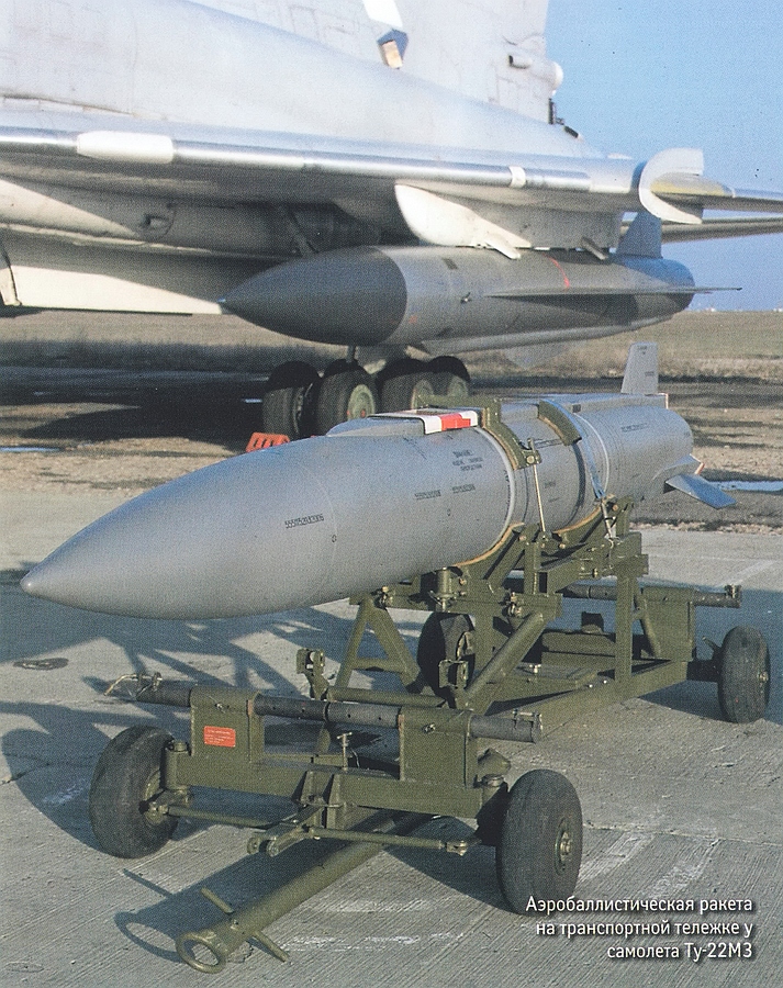

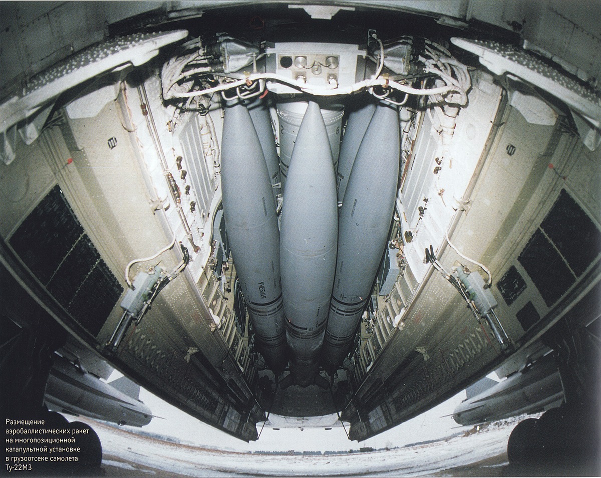

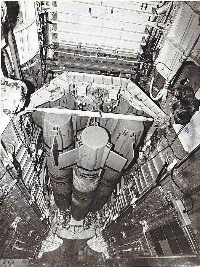

Доводка Х-15 затянулась и после принятия ее на вооружение ими были  оснащены только несколько десятков Ту-22М3 последних серий поступившие в 3 полка ДА  дислоцировавшиеся в Бобруйске, Стрые и Шайковке. Ту-22М3 могли нести до 10-и ракет: 6 на МКУ в грузоотсеке и 4 на внешней подвеске на АКУ-1 (см. Ту-22М3 67-й серии).

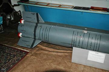

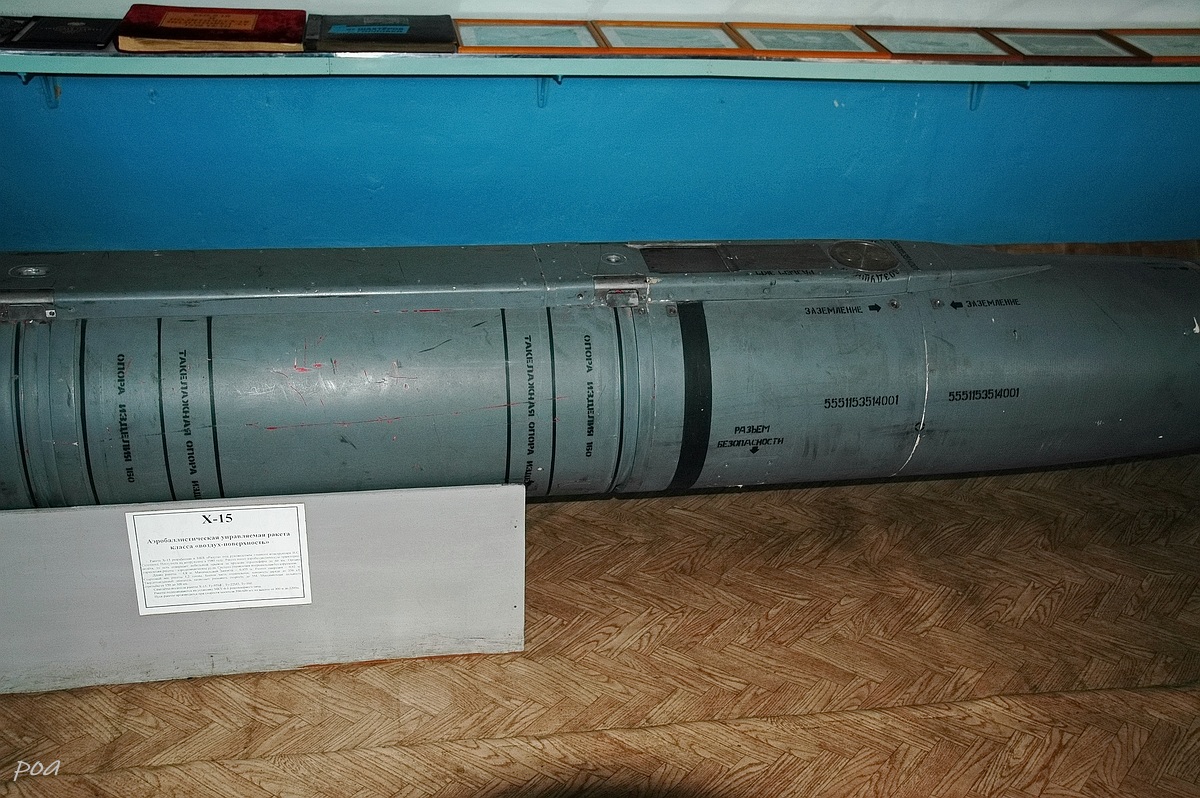

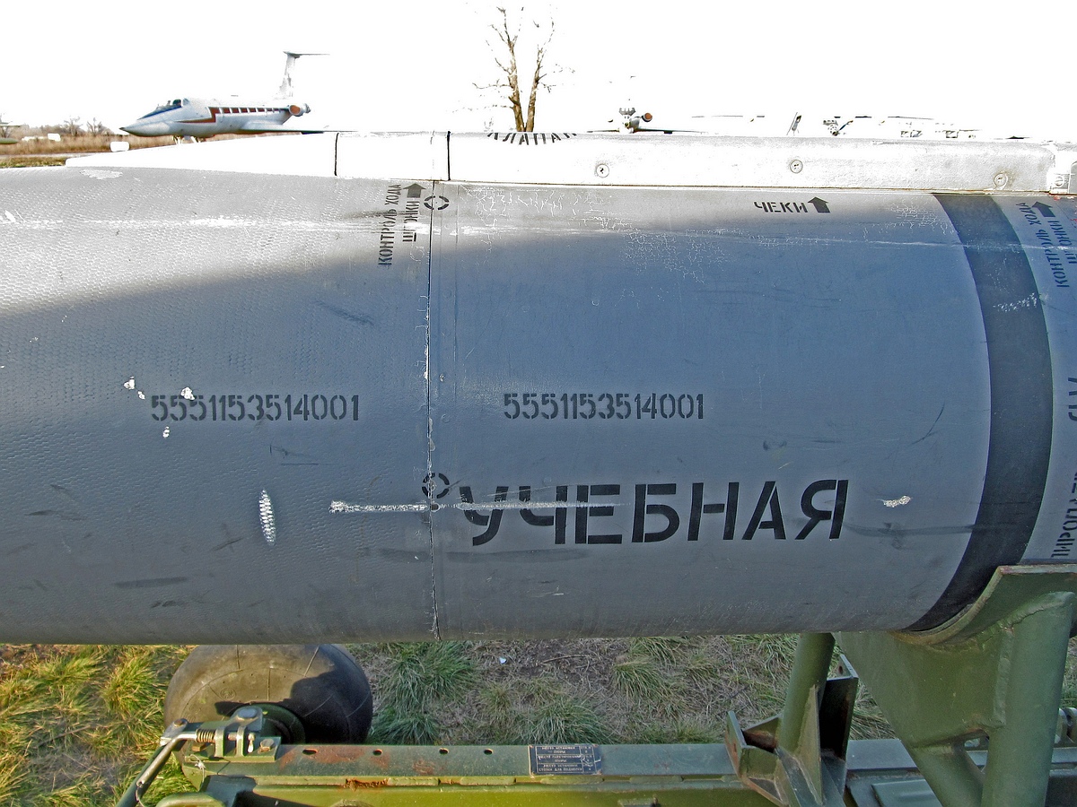

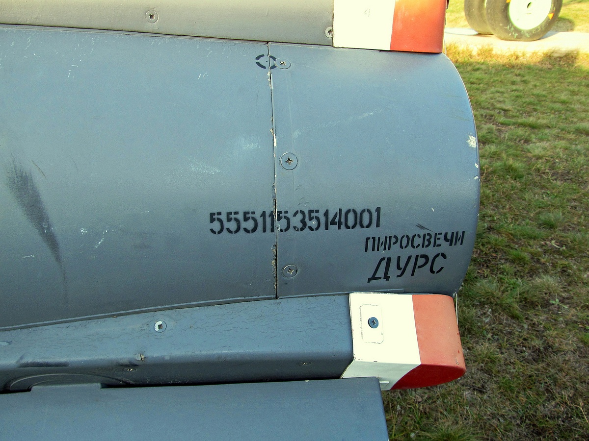

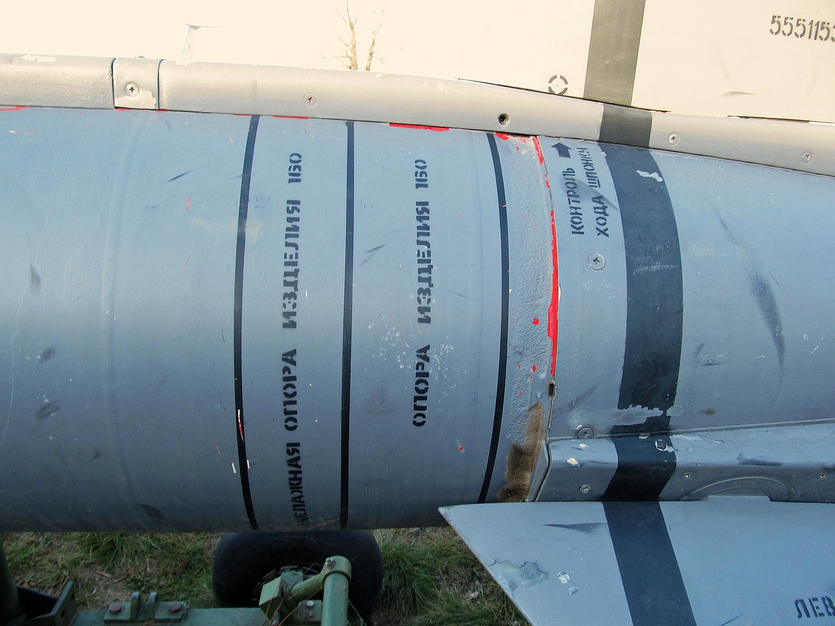

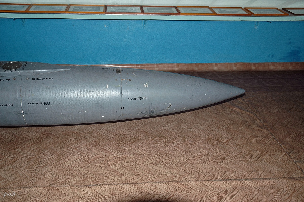

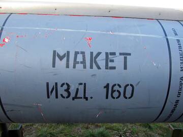

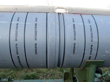

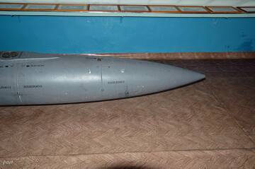

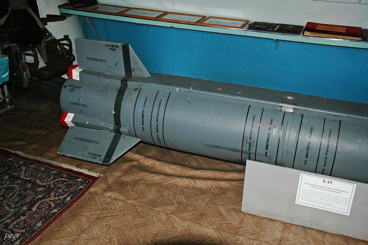

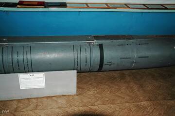

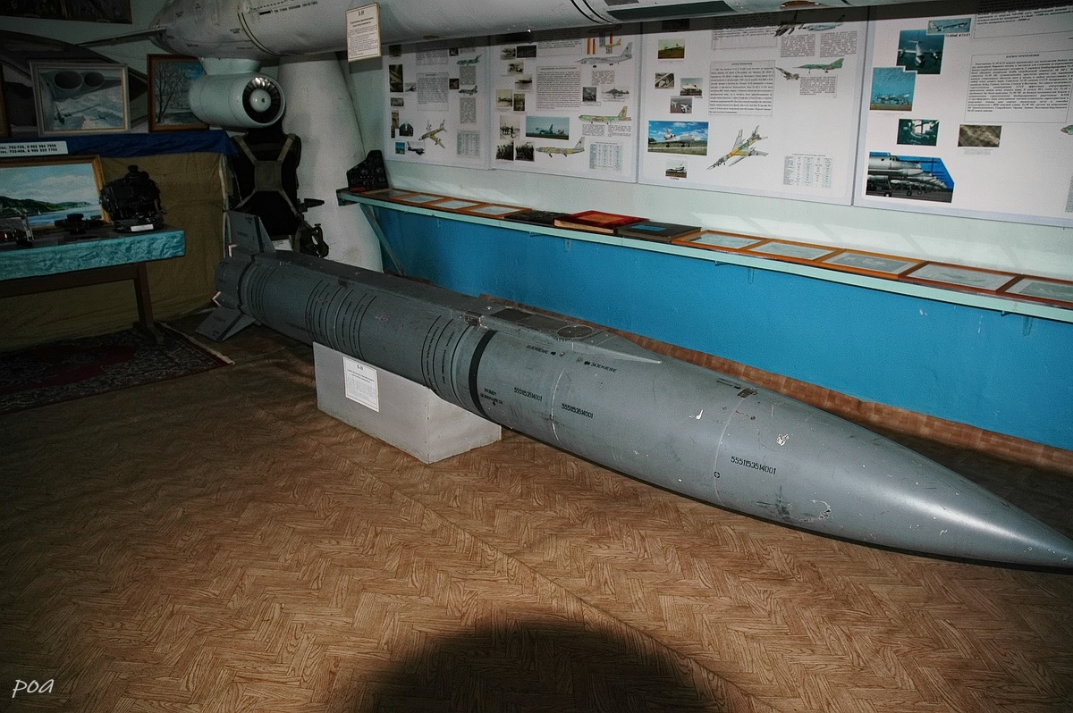

   Валк ракеты сделан в музее ДА в г.Энгельсе:
http://upforme.ru/uploads/0014/f6/ef/11/t10964.jpg   http://upforme.ru/uploads/0014/f6/ef/11/t114927.jpg
http://upforme.ru/uploads/0014/f6/ef/11/t263216.jpg   http://upforme.ru/uploads/0014/f6/ef/11/t513208.jpg
http://upforme.ru/uploads/0014/f6/ef/11/t371820.jpg   http://upforme.ru/uploads/0014/f6/ef/11/t235091.jpg
http://upforme.ru/uploads/0014/f6/ef/11/t147195.jpg   http://upforme.ru/uploads/0014/f6/ef/11/t627560.jpg
http://upforme.ru/uploads/0014/f6/ef/11/t320801.jpg   http://upforme.ru/uploads/0014/f6/ef/11/t995321.jpg
http://upforme.ru/uploads/0014/f6/ef/11/t307767.jpg   http://upforme.ru/uploads/0014/f6/ef/11/t679652.jpg
http://upforme.ru/uploads/0014/f6/ef/11/t596546.jpg   http://upforme.ru/uploads/0014/f6/ef/11/t18270.jpg
http://upforme.ru/uploads/0014/f6/ef/11/t725417.jpg   http://upforme.ru/uploads/0014/f6/ef/11/t580410.jpg
http://upforme.ru/uploads/0014/f6/ef/11/t771849.jpg   http://upforme.ru/uploads/0014/f6/ef/11/t602362.jpg
http://upforme.ru/uploads/0014/f6/ef/11/t14772.jpg   http://upforme.ru/uploads/0014/f6/ef/11/t434105.jpg

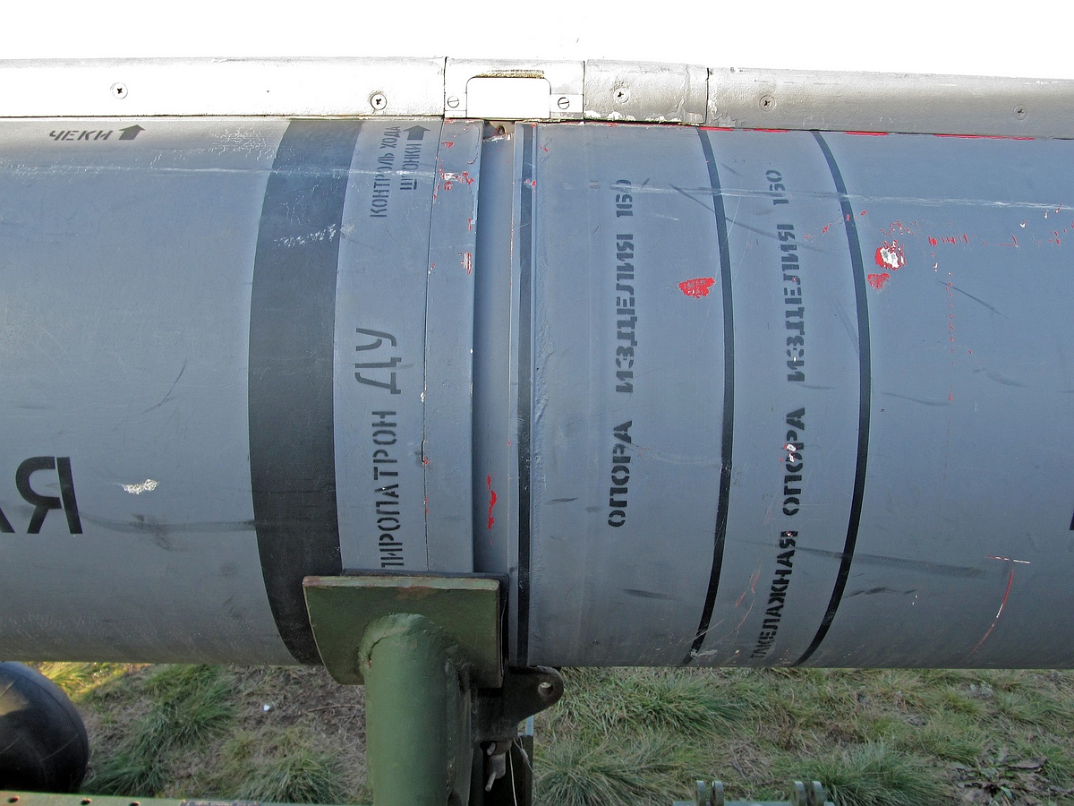

Крайний рисунок сделан в Шайковке с трафарета с помощью которого такие рисунки наносились на вышибные транцы Х-15 при подвеске на реальные пуски.
