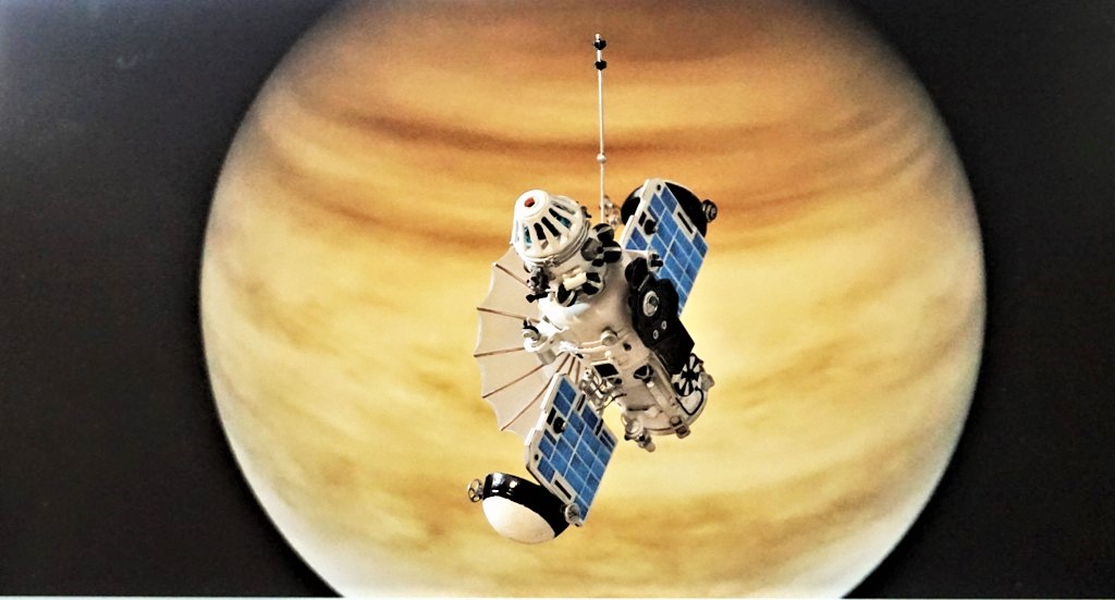

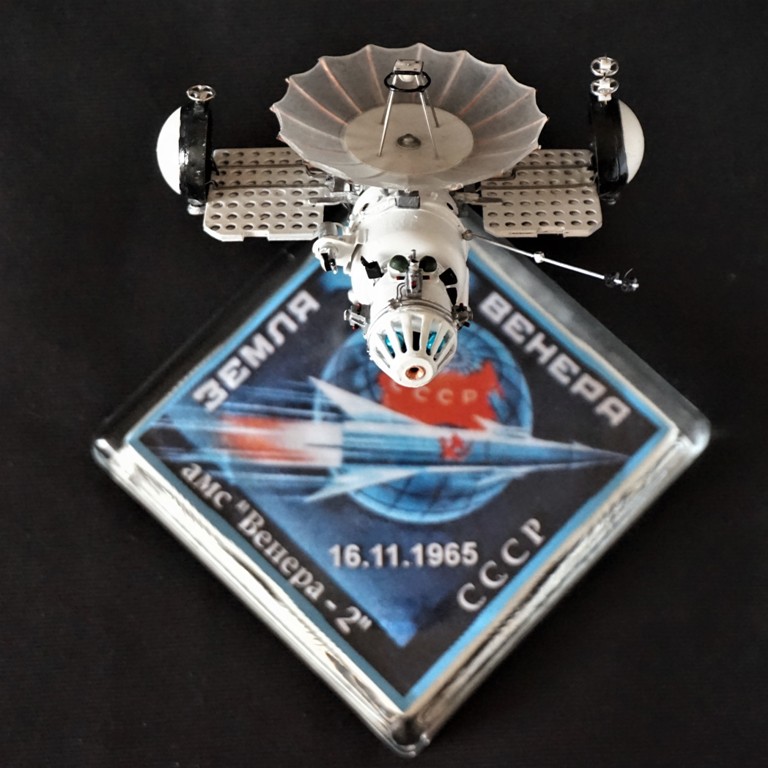

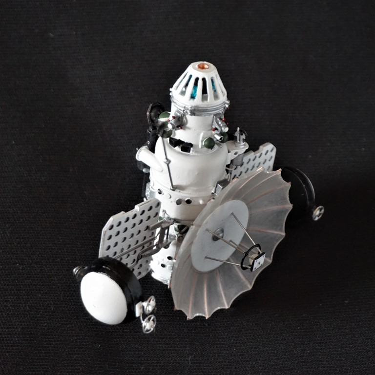

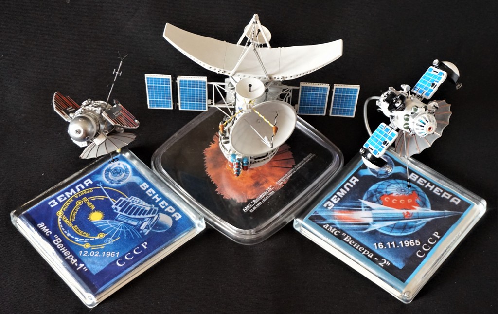

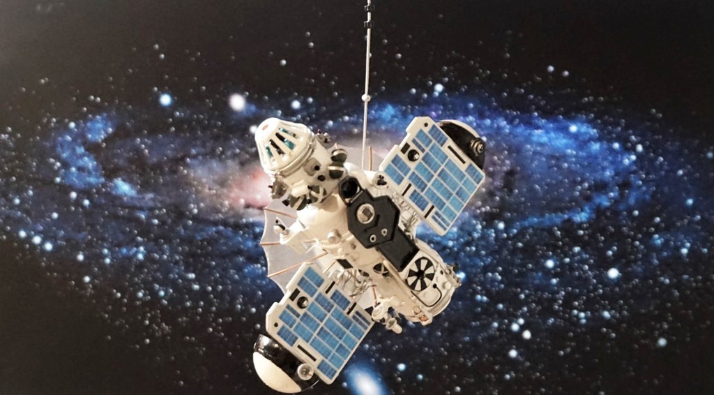

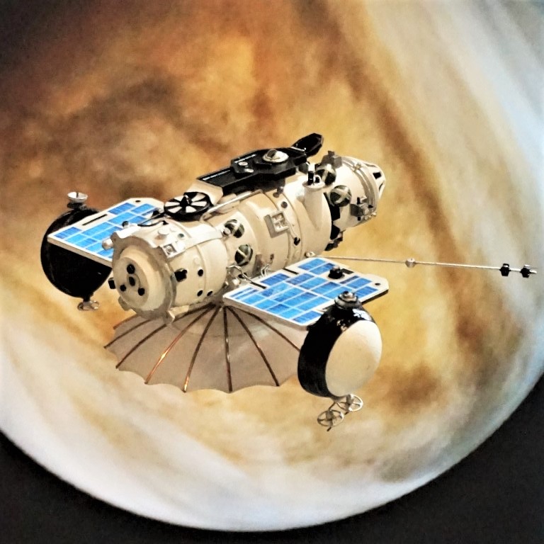

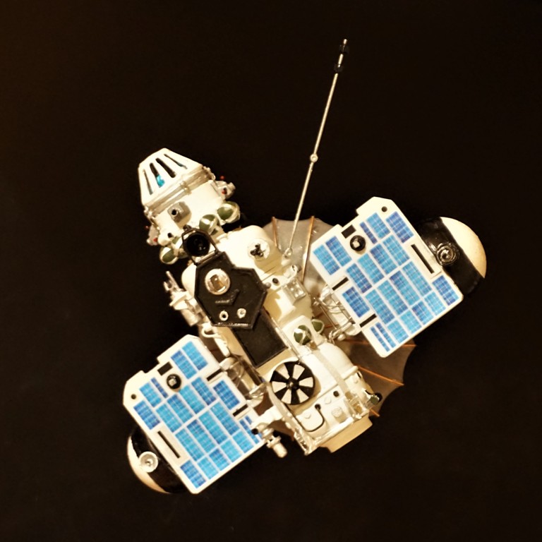

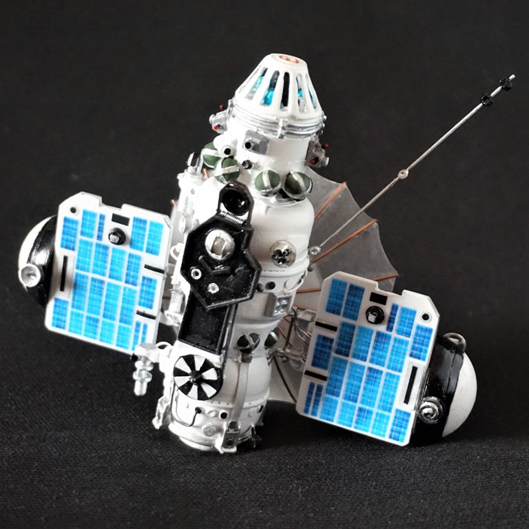

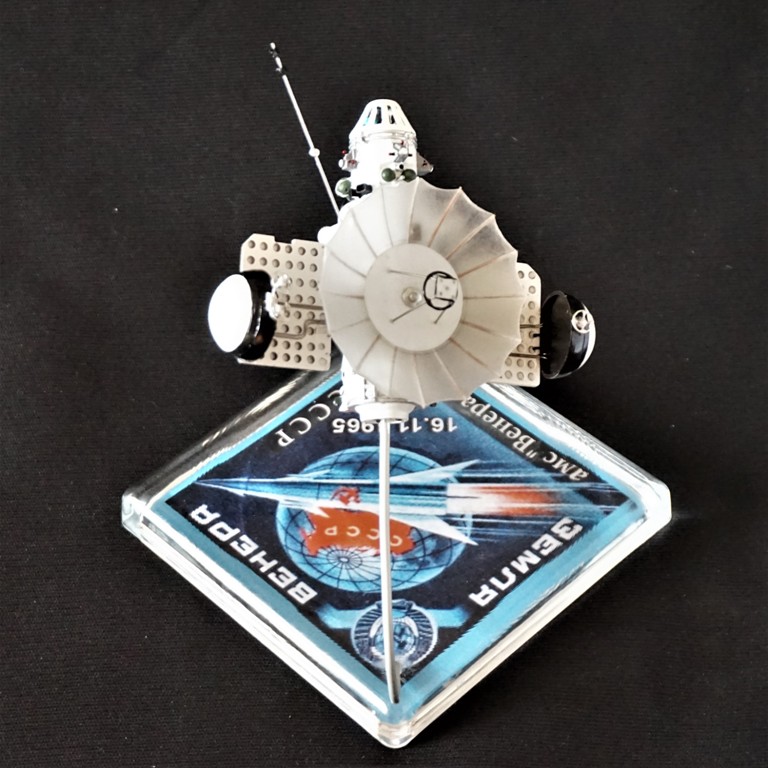

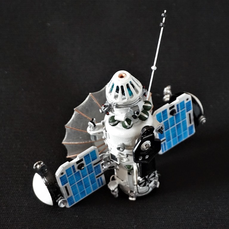

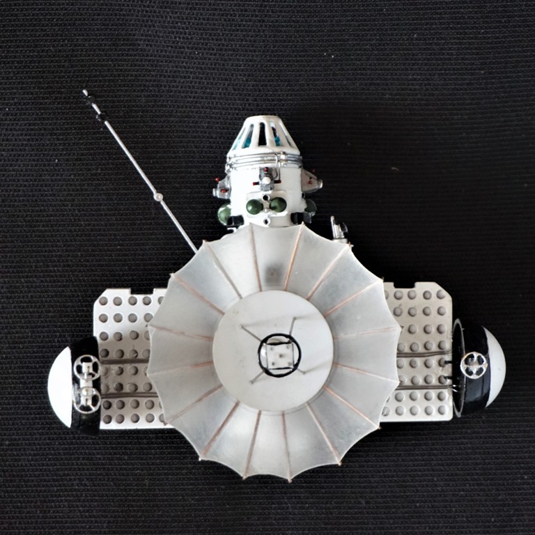

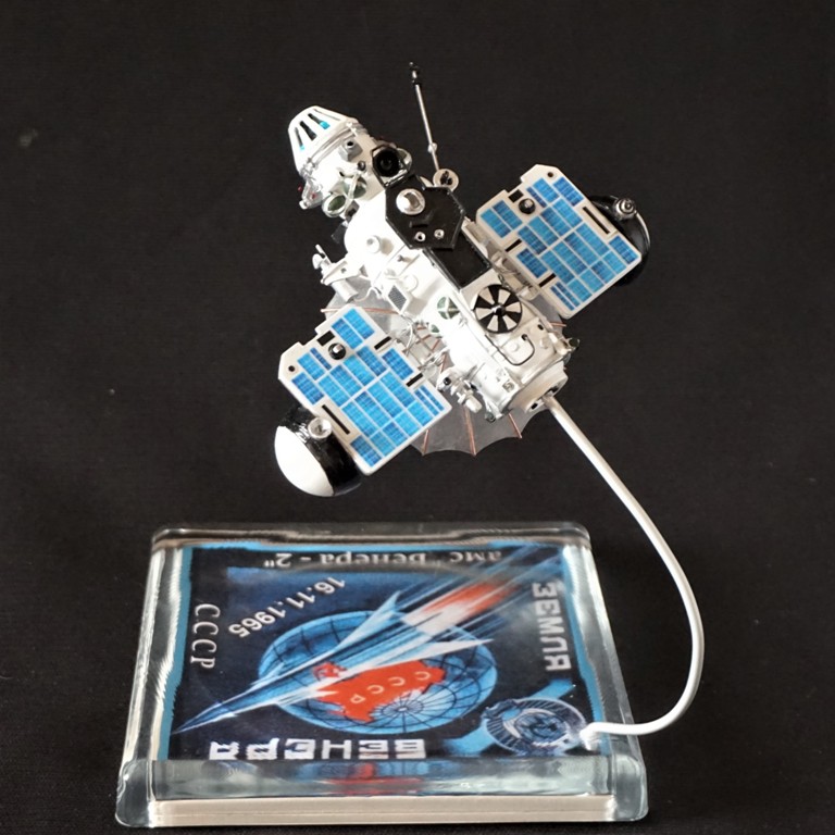

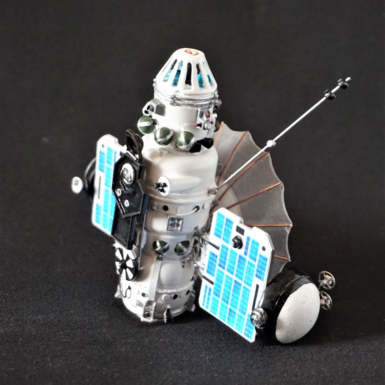

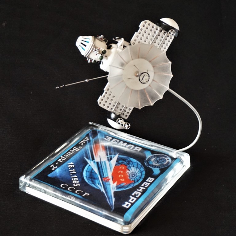

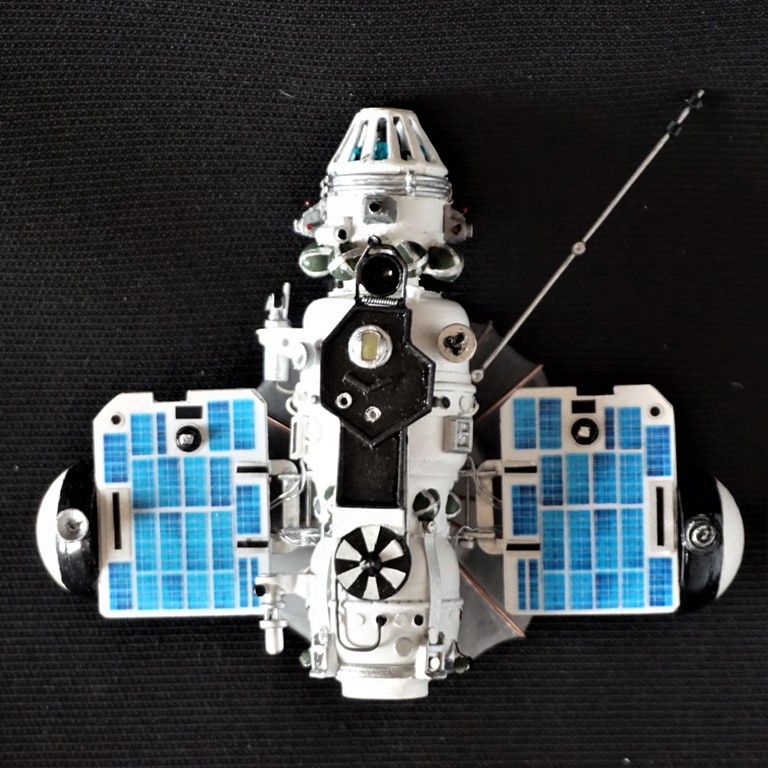

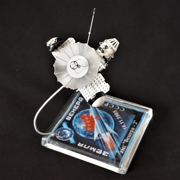

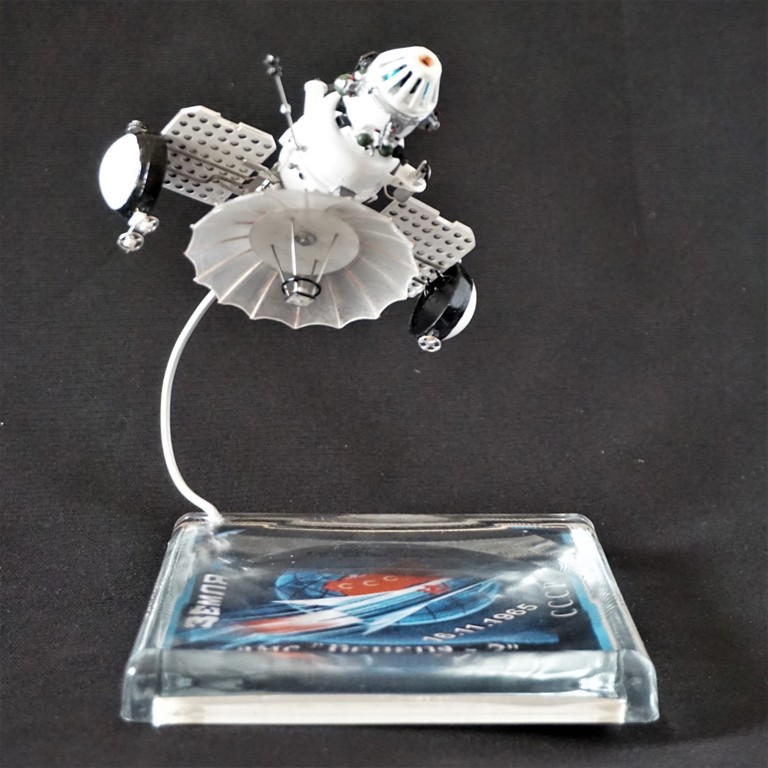

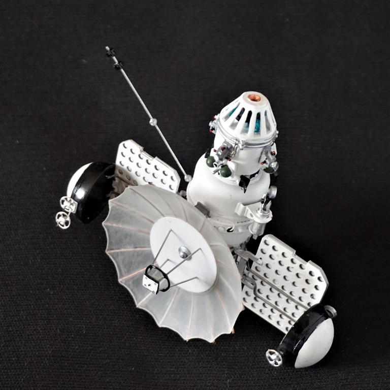

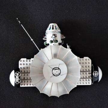

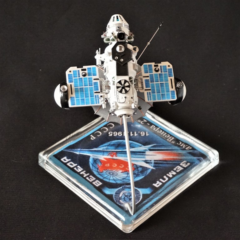

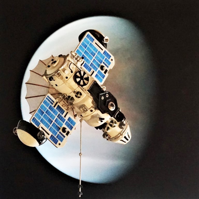

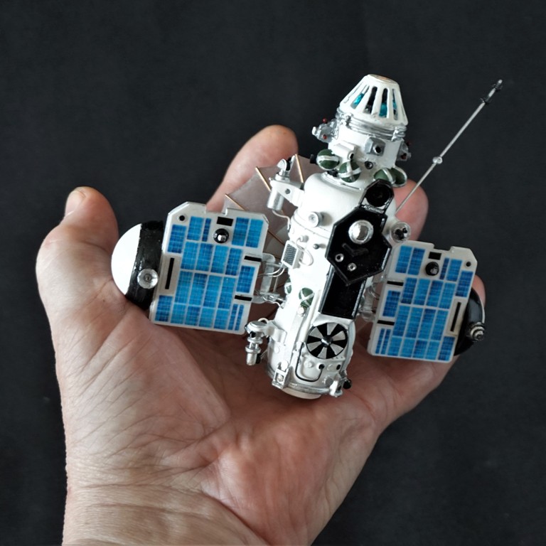

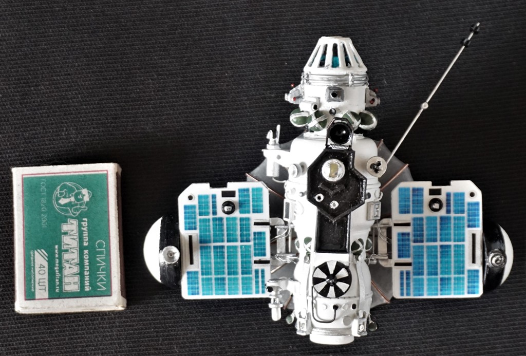

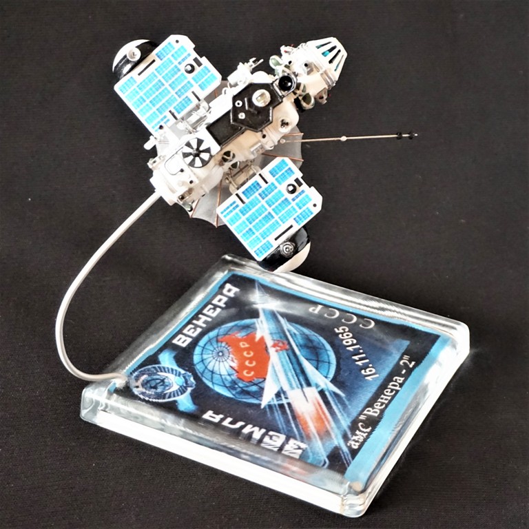

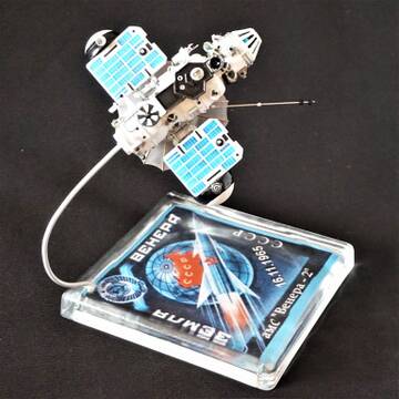

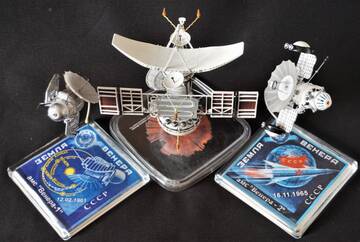

Модель данной станции выполнена в масштабе 1:35 «с нуля». Для изготовления корпусных деталей станции применены пластиковые контейнеры от медпрепаратов, листовой пластик разной толщины, компаунд "Эпоксилин". Панели солнечных батарей спаяны из фольгированного стеклотекстолита, рисунок панели отпечатан на фотобумаге. Для изготовления узконаправленной параболической антенны использован пластиковый поделочный шар и стальная проволока. Штанга магнитометра выполнена из латунной трубки разного диаметра. В завершение модель была установлена на стеклянную подставку-монетницу с распечатанной на принтере информационной вставкой. Изготовление данной модели является продолжением работы над серией масштабных моделей (М1:35) советских космических аппаратов, принимавших участие в изучении планет Солнечной системы.
https://upforme.ru/uploads/0014/f6/ef/27/t24135.jpg   https://upforme.ru/uploads/0014/f6/ef/27/t789601.jpg   https://upforme.ru/uploads/0014/f6/ef/27/t717229.jpg   https://upforme.ru/uploads/0014/f6/ef/27/t749738.jpg   https://upforme.ru/uploads/0014/f6/ef/27/t244676.jpg   https://upforme.ru/uploads/0014/f6/ef/27/t600154.jpg   https://upforme.ru/uploads/0014/f6/ef/27/t882265.jpg   https://upforme.ru/uploads/0014/f6/ef/27/t526513.jpg   https://upforme.ru/uploads/0014/f6/ef/27/t652757.jpg   https://upforme.ru/uploads/0014/f6/ef/27/t686552.jpg
Модель АМС "Венера-2" на подставке.

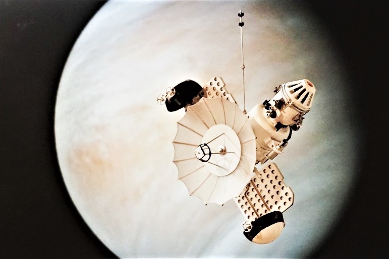

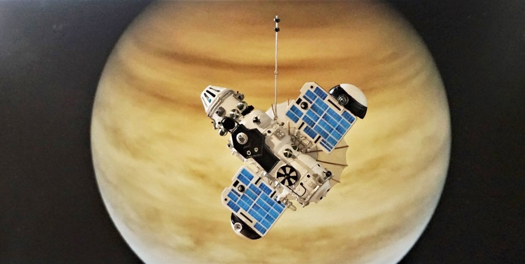

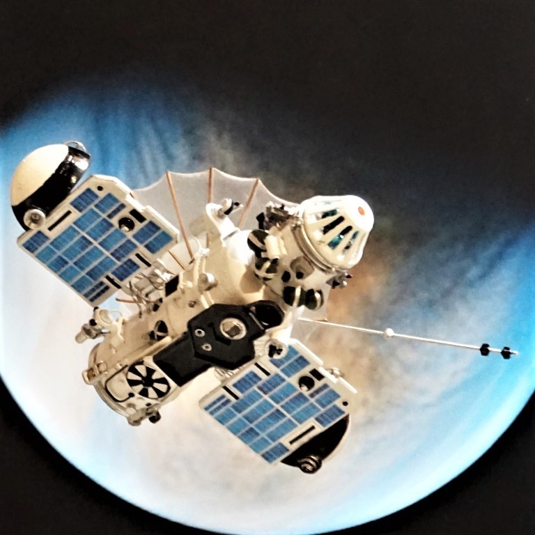

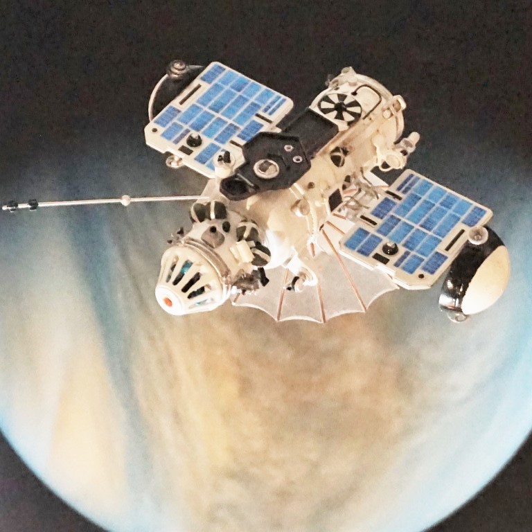

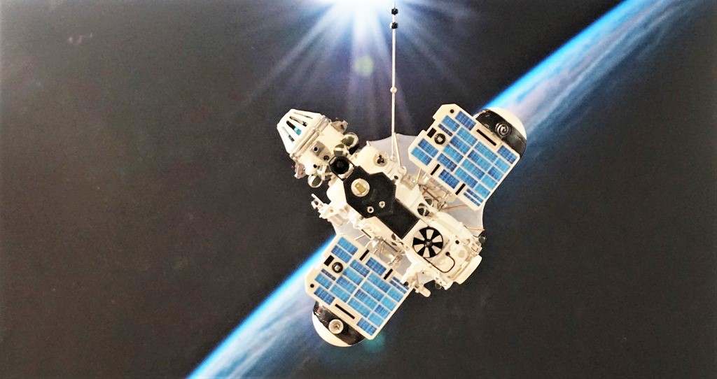

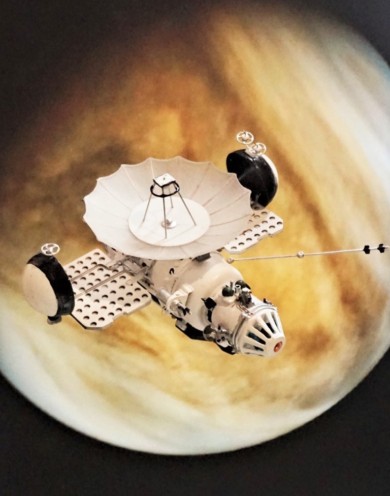

И фото станции  на фоне открытого  бескрайнего космоса и на пролете возле Венеры..
