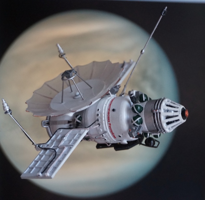

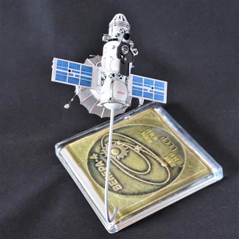

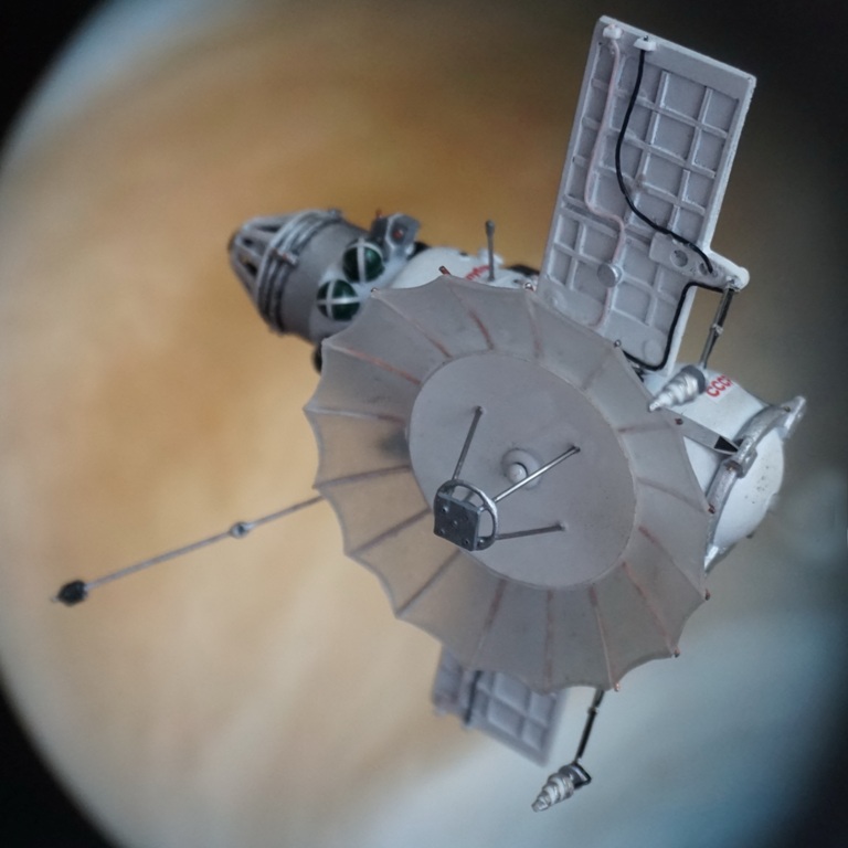

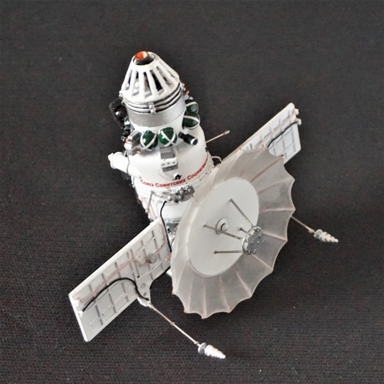

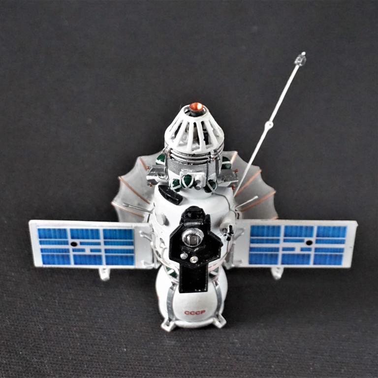

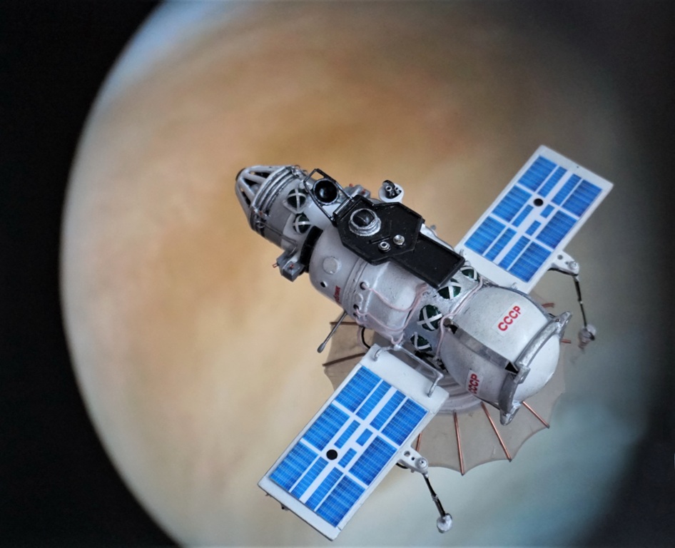

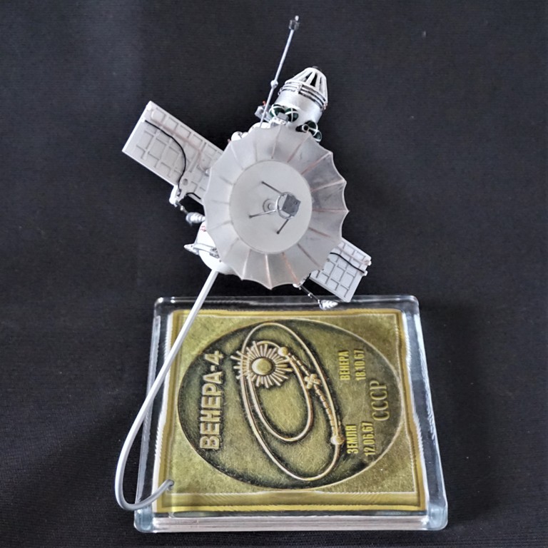

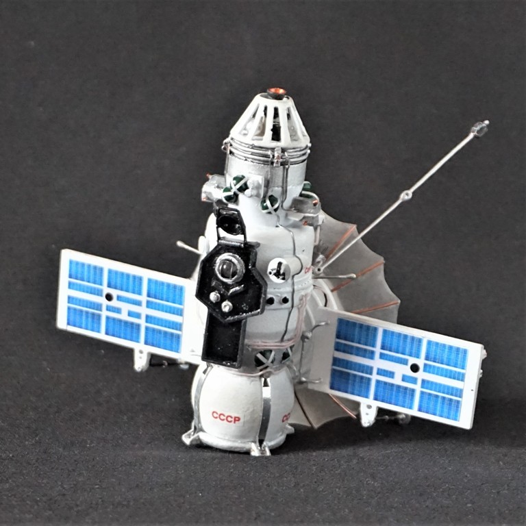

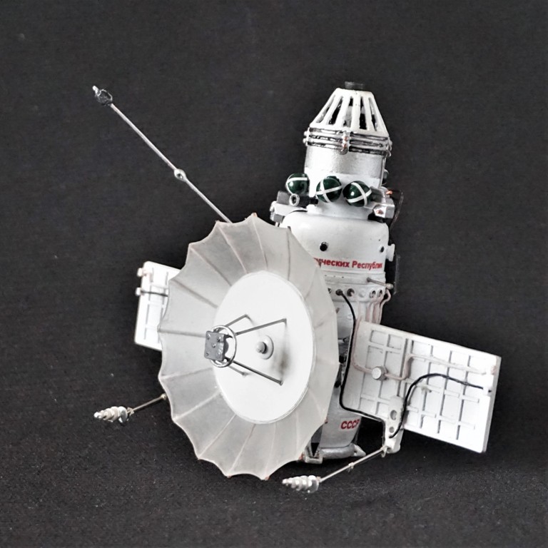

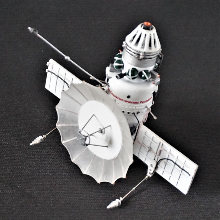

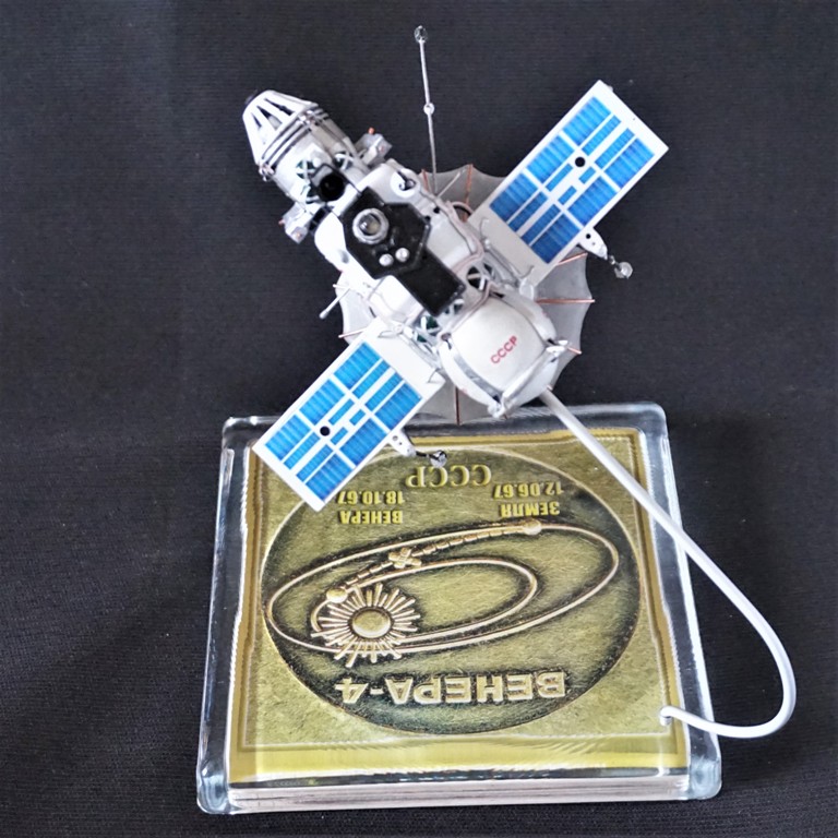

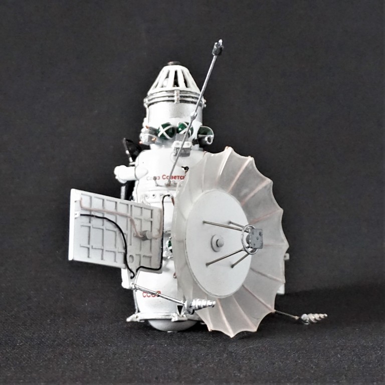

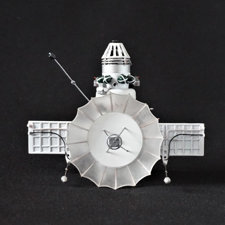

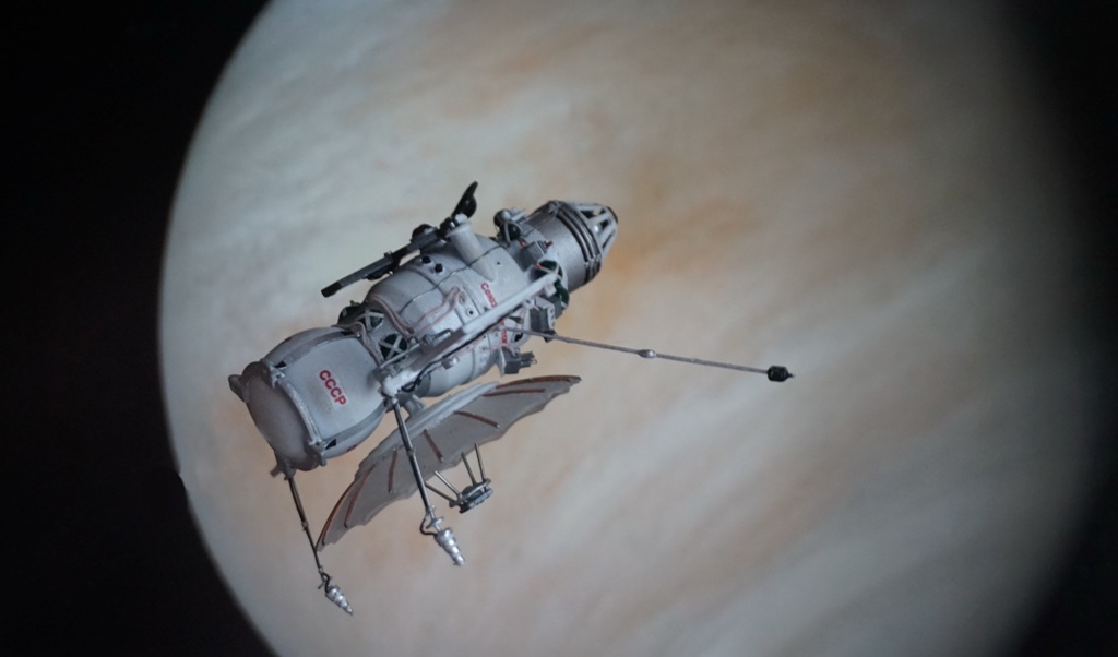

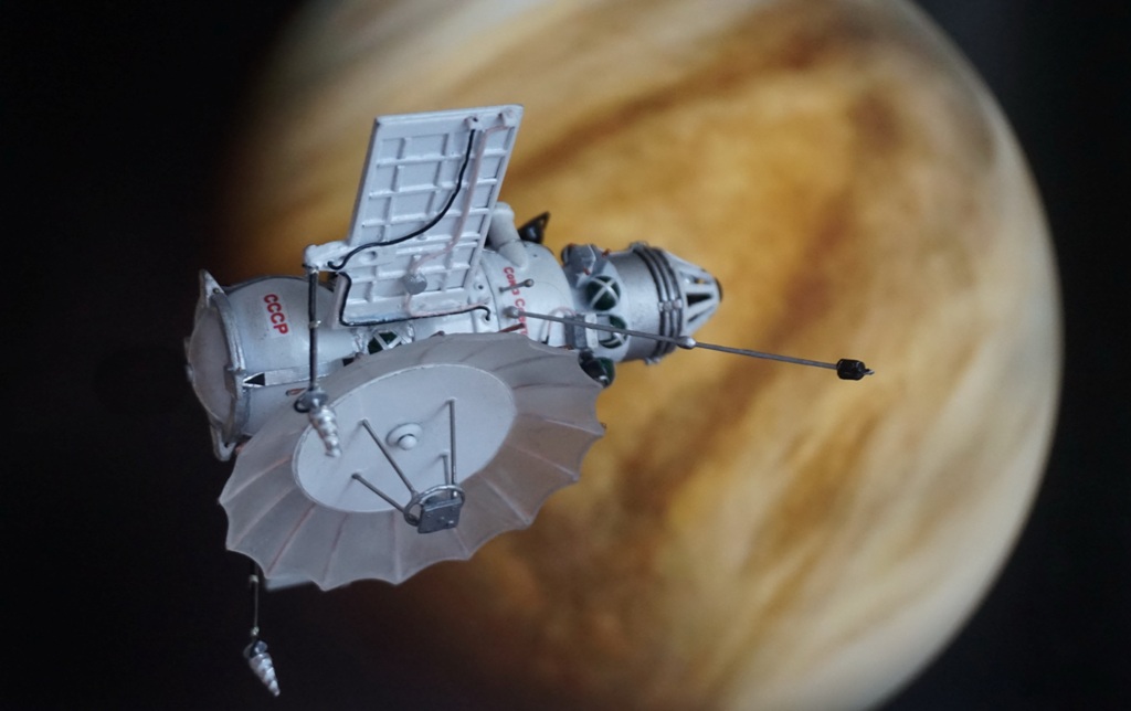

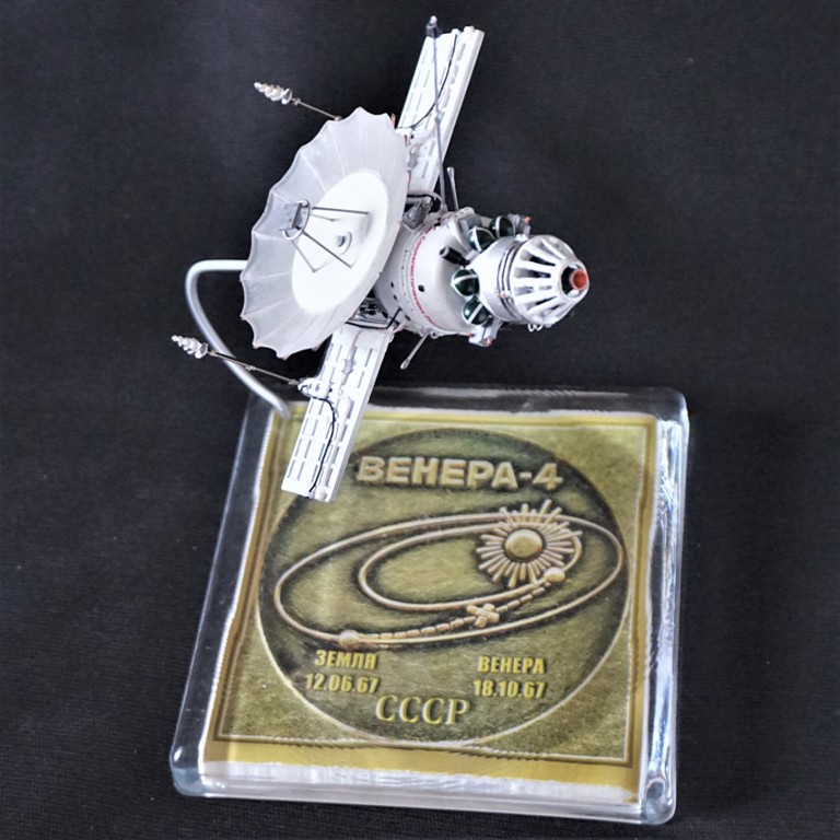

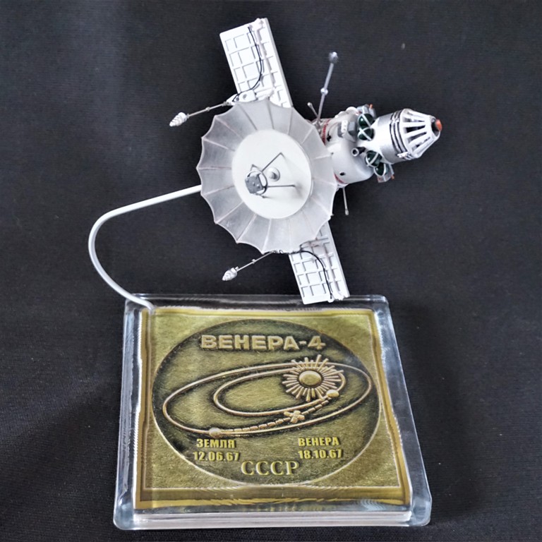

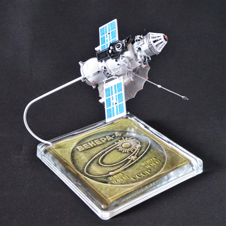

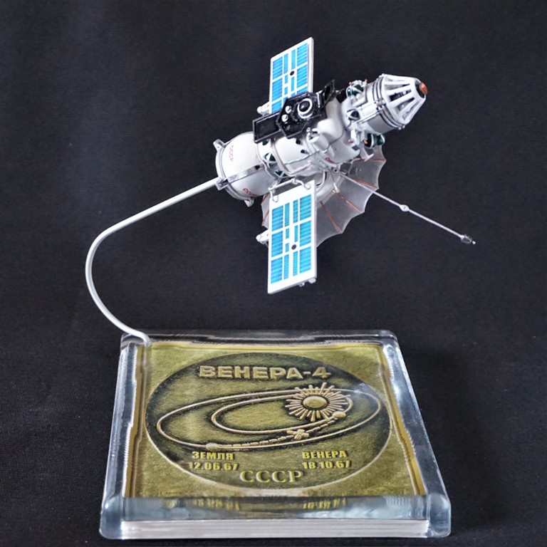

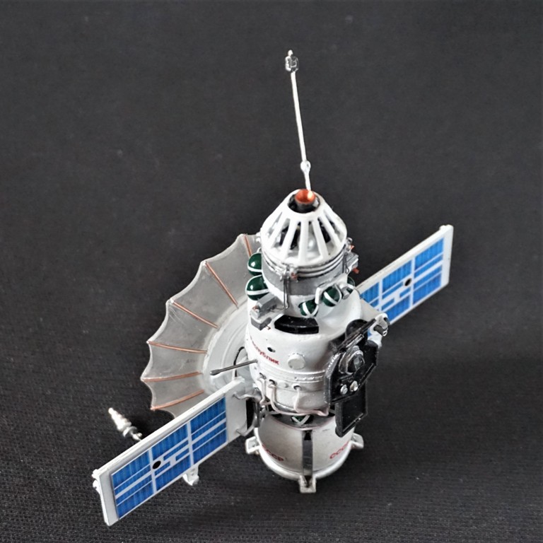

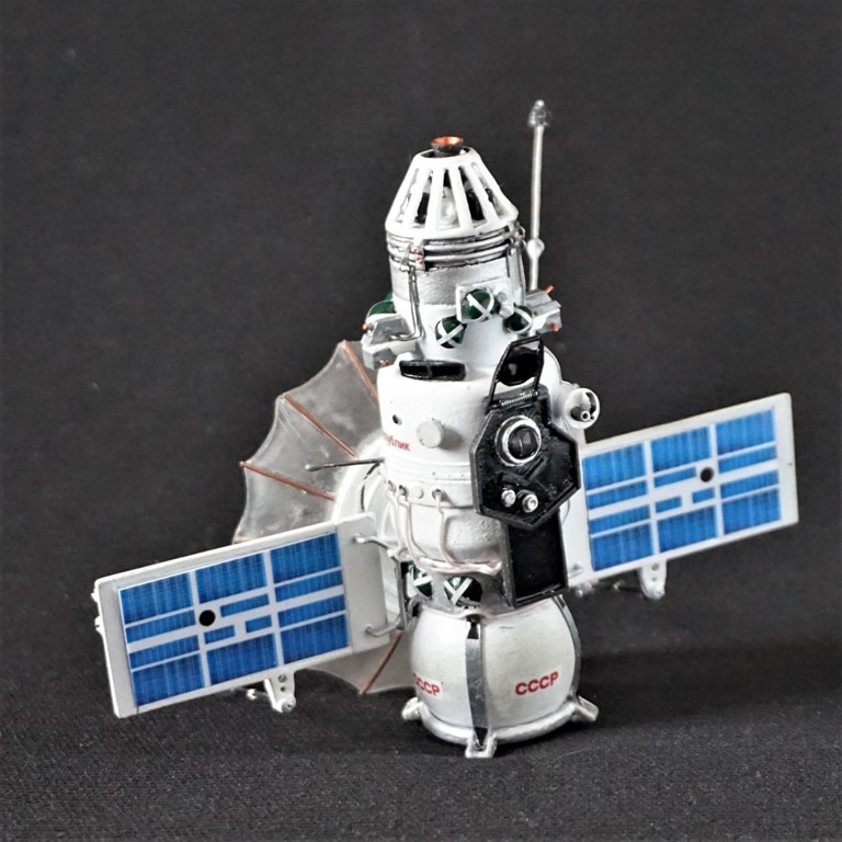

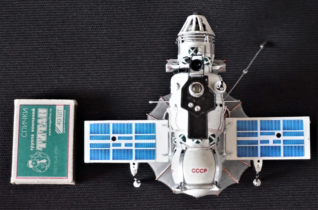

Модель данной станции выполнена в М1:35 «с нуля». Для изготовления корпусных деталей станции применены пластиковые контейнеры от медпрепаратов, листовой пластик разной толщины, компаунд "Эпоксилин". Панели солнечных батарей спаяны из фольгированного стеклотекстолита, рисунок панели отпечатан на фотобумаге. Для изготовления узконаправленной параболической антенны использован пластиковый поделочный шар и стальная проволока. Штанга магнитометра выполнена из латунной трубки разного диаметра. В завершение модель была установлена на стеклянную подставку-монетницу с распечатанной на принтере информационной вставкой.  Изготовление данной модели является продолжением работы над серией масштабных моделей (М1:35 ) советских космических аппаратов, принимавших участие в изучении планет Солнечной системы.
https://upforme.ru/uploads/0014/f6/ef/27/t94636.jpg   https://upforme.ru/uploads/0014/f6/ef/27/t234225.jpg   https://upforme.ru/uploads/0014/f6/ef/27/t799476.jpg   https://upforme.ru/uploads/0014/f6/ef/27/t460353.jpg   https://upforme.ru/uploads/0014/f6/ef/27/t820314.jpg   https://upforme.ru/uploads/0014/f6/ef/27/t267763.jpg   https://upforme.ru/uploads/0014/f6/ef/27/t645434.jpg   https://upforme.ru/uploads/0014/f6/ef/27/t583242.jpg   https://upforme.ru/uploads/0014/f6/ef/27/t609755.jpg   https://upforme.ru/uploads/0014/f6/ef/27/t388719.jpg
Отредактировано Леонид (Среда, 16 ноября, 2022г. 14:09:24)

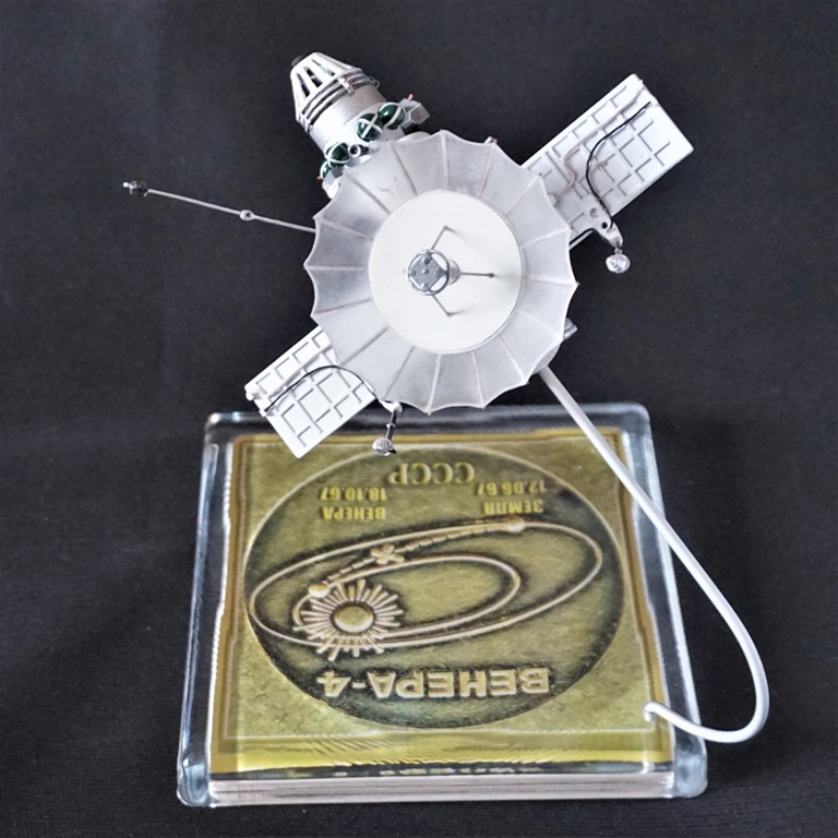

Модель АМС "Венера-4" на подставке.
https://upforme.ru/uploads/0014/f6/ef/27/t742315.jpg    https://upforme.ru/uploads/0014/f6/ef/27/t404020.jpg   https://upforme.ru/uploads/0014/f6/ef/27/t380738.jpg   https://upforme.ru/uploads/0014/f6/ef/27/t229705.jpg   https://upforme.ru/uploads/0014/f6/ef/27/t243048.jpg   https://upforme.ru/uploads/0014/f6/ef/27/t822034.jpg   https://upforme.ru/uploads/0014/f6/ef/27/t800633.jpg   https://upforme.ru/uploads/0014/f6/ef/27/t503711.jpg

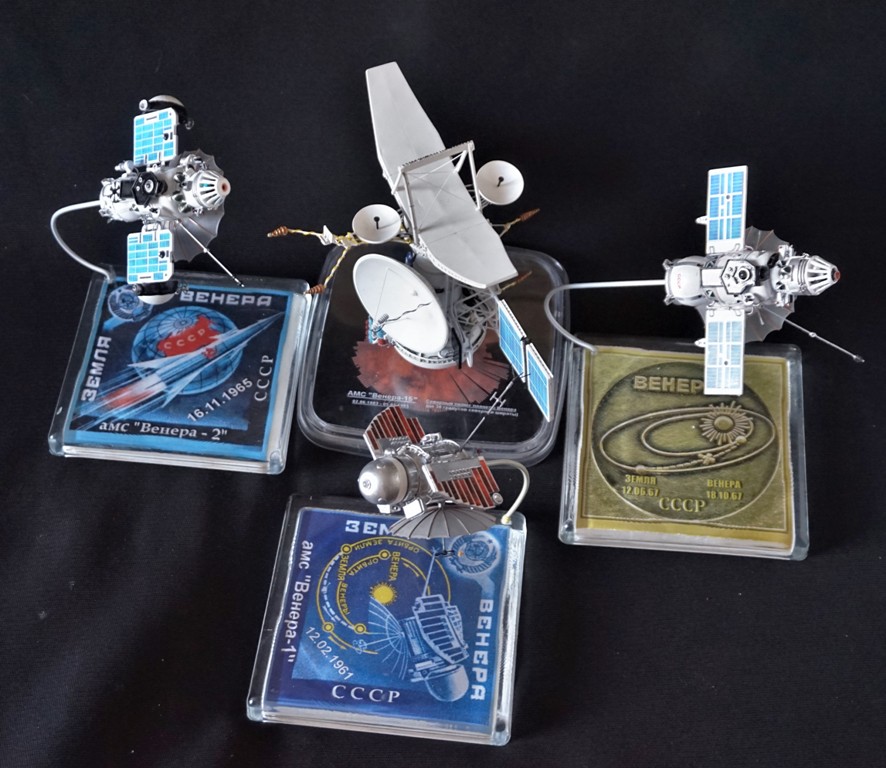

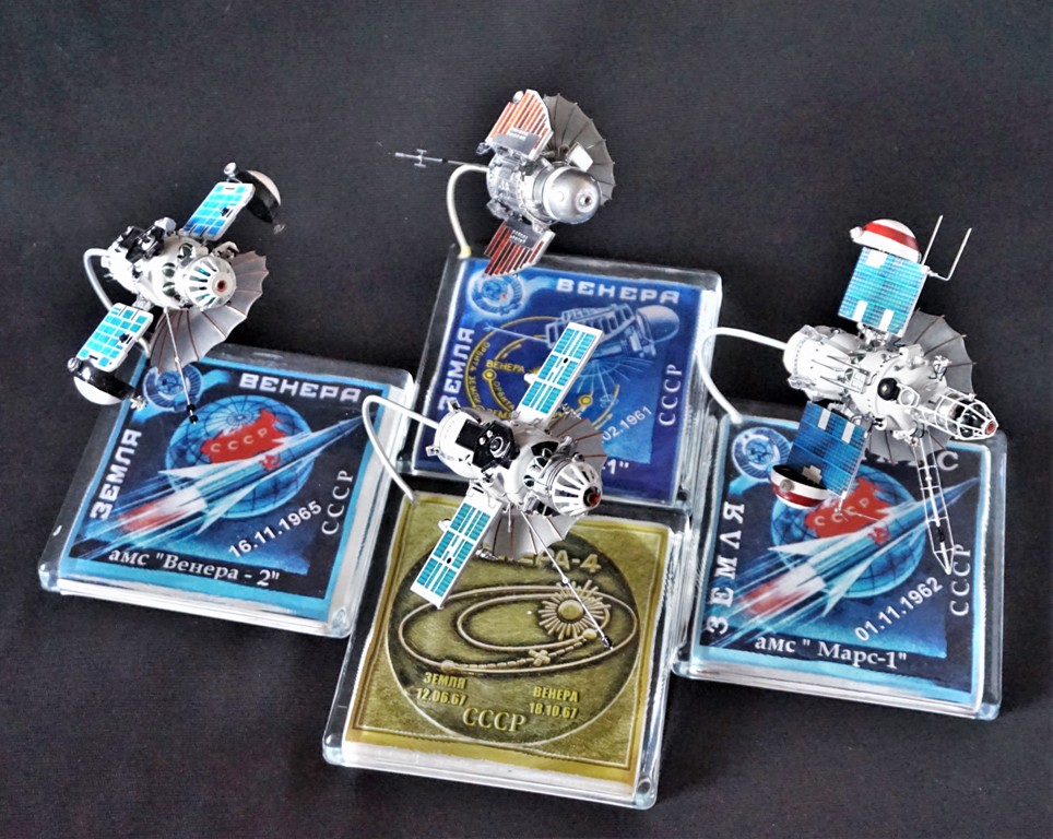

На модельной полке стала вырисовывается коллекция эксклюзивных моделей АМС.

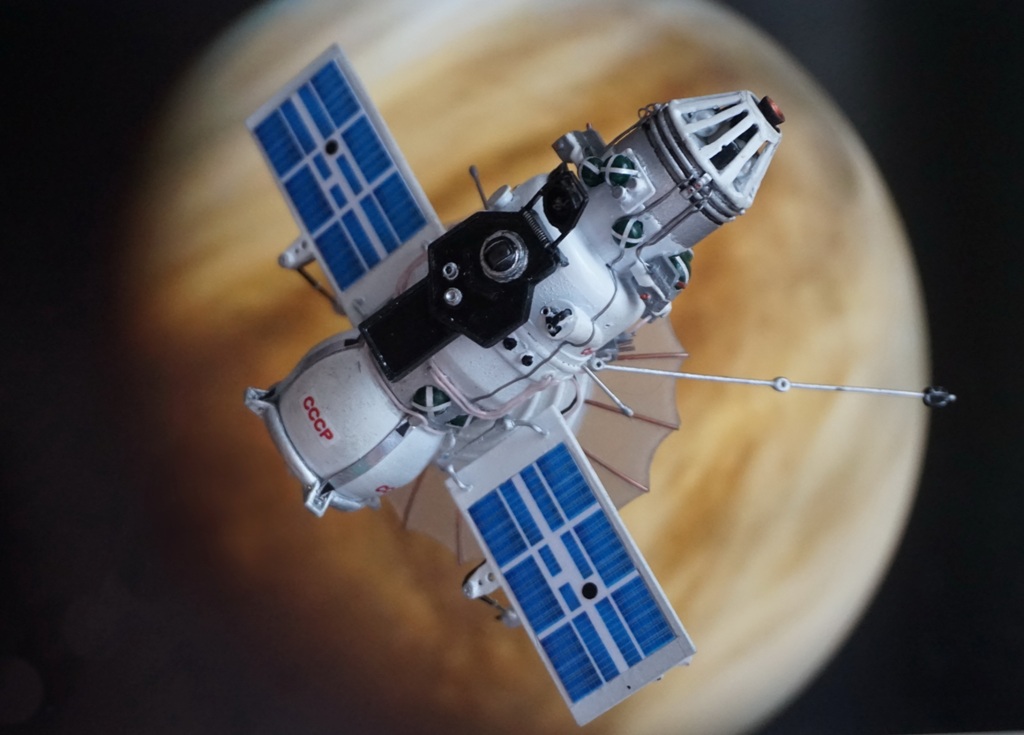

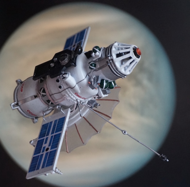

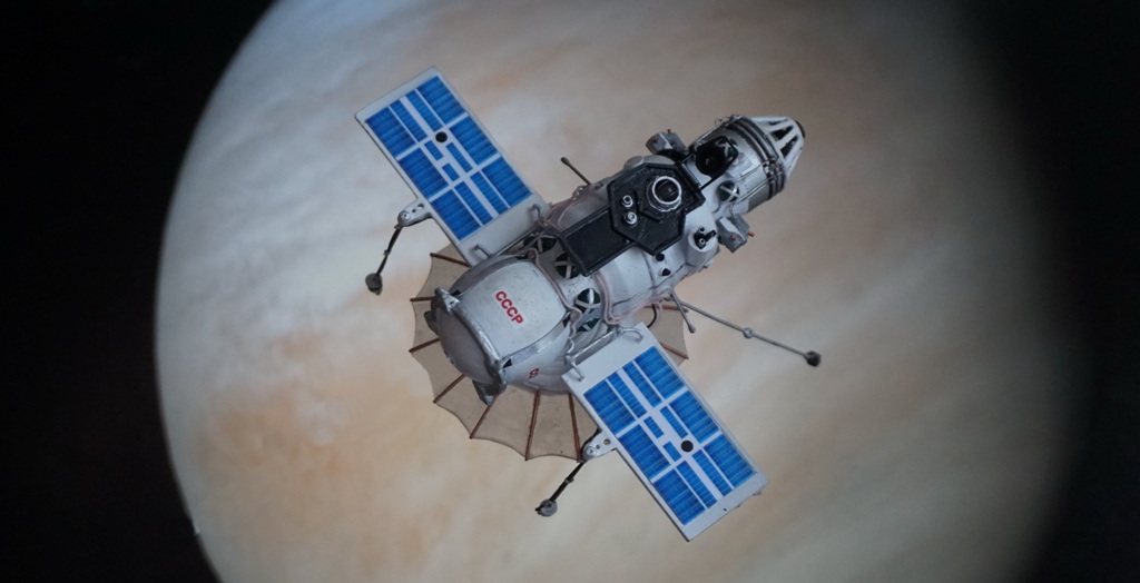

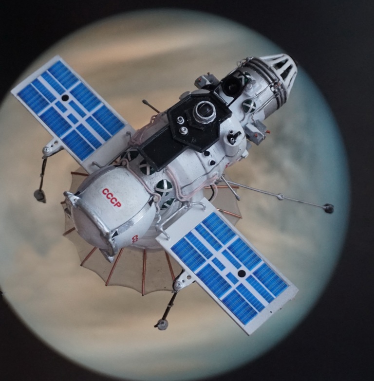

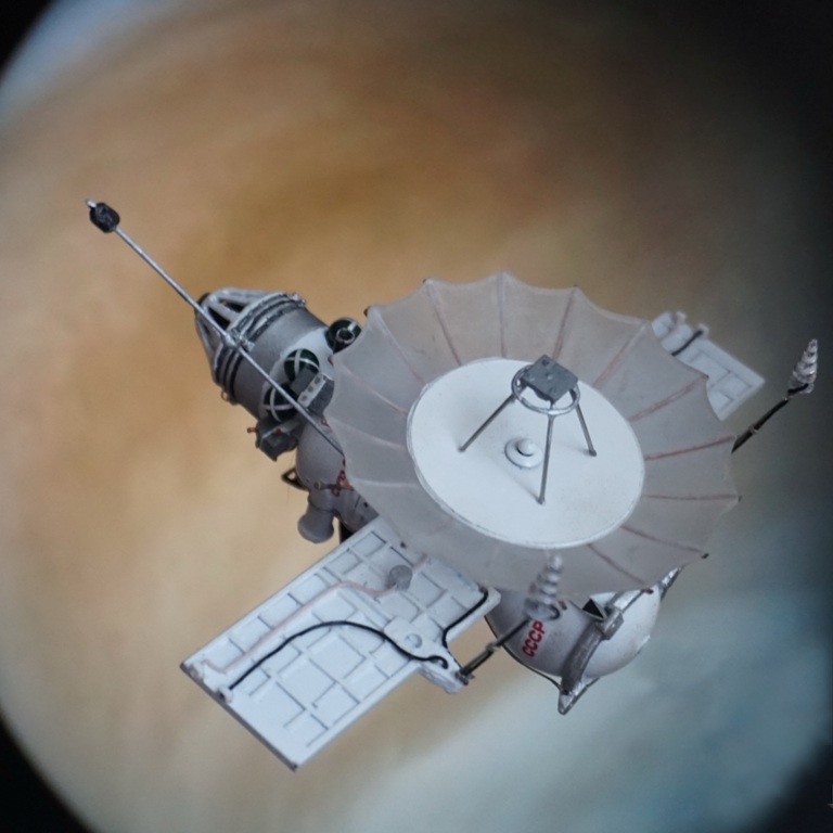

И еще немного фото модели АМС "Венера-4" на фоне открытого космоса.
https://upforme.ru/uploads/0014/f6/ef/27/t882259.jpg   https://upforme.ru/uploads/0014/f6/ef/27/t239514.jpg   https://upforme.ru/uploads/0014/f6/ef/27/t976356.jpg   https://upforme.ru/uploads/0014/f6/ef/27/t659370.jpg   https://upforme.ru/uploads/0014/f6/ef/27/t950634.jpg   https://upforme.ru/uploads/0014/f6/ef/27/t948139.jpg   https://upforme.ru/uploads/0014/f6/ef/27/t962069.jpg   https://upforme.ru/uploads/0014/f6/ef/27/t307469.jpg   https://upforme.ru/uploads/0014/f6/ef/27/t413331.jpg   https://upforme.ru/uploads/0014/f6/ef/27/t167799.jpg    :mybb:
