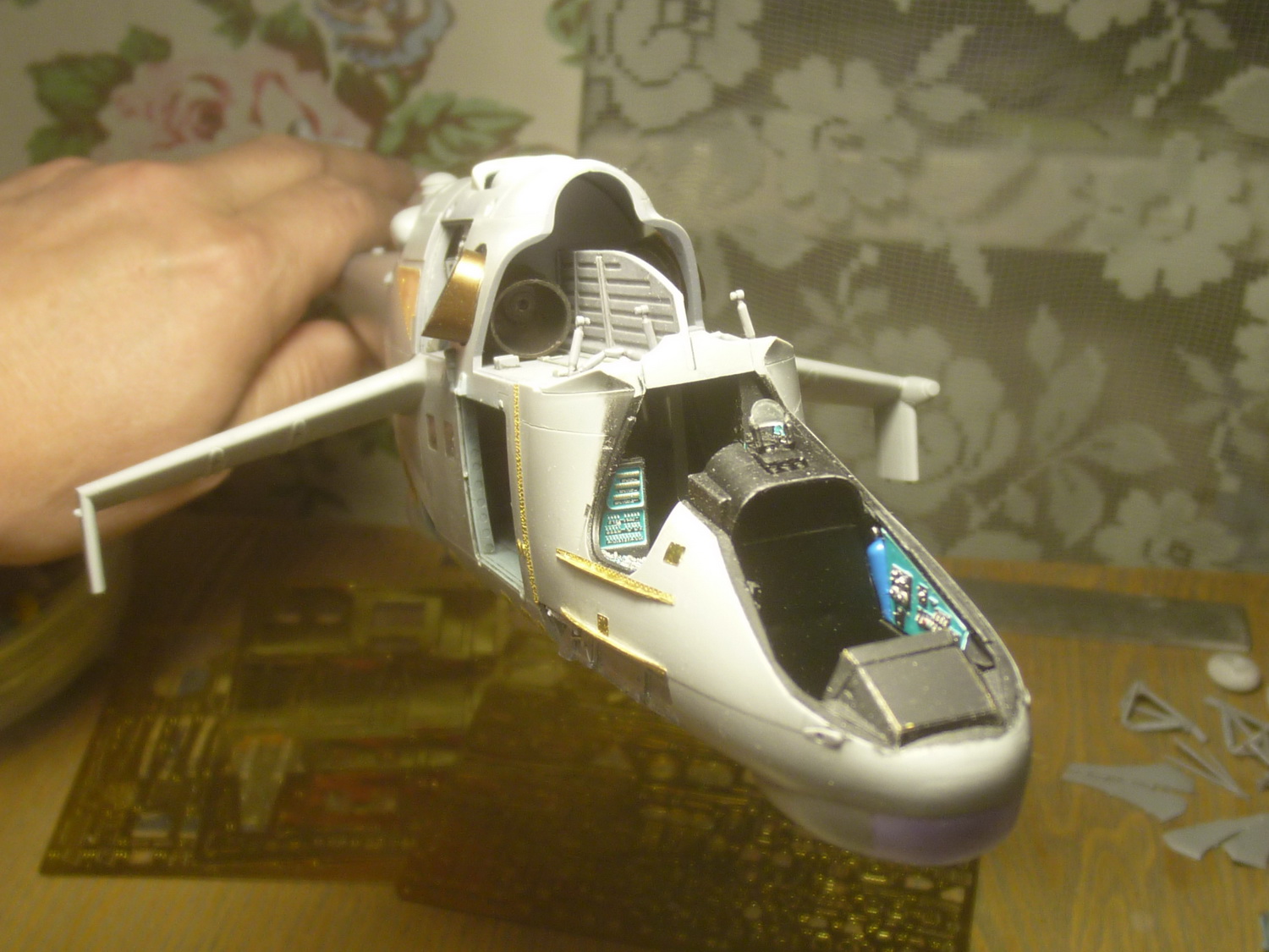

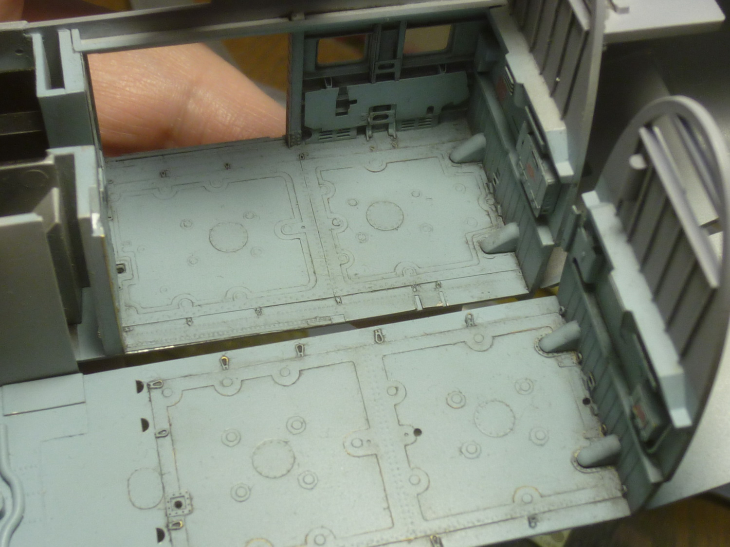

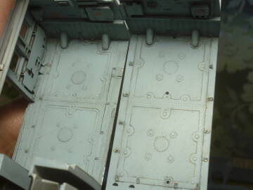

Сделал смывочку и вот Вам для сравнения армовский и микродизайновский полы:
http://upforme.ru/uploads/0014/f6/ef/4/t238309.jpg   http://upforme.ru/uploads/0014/f6/ef/4/t262809.jpg

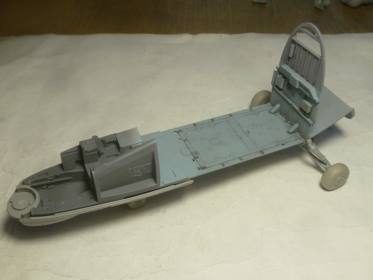

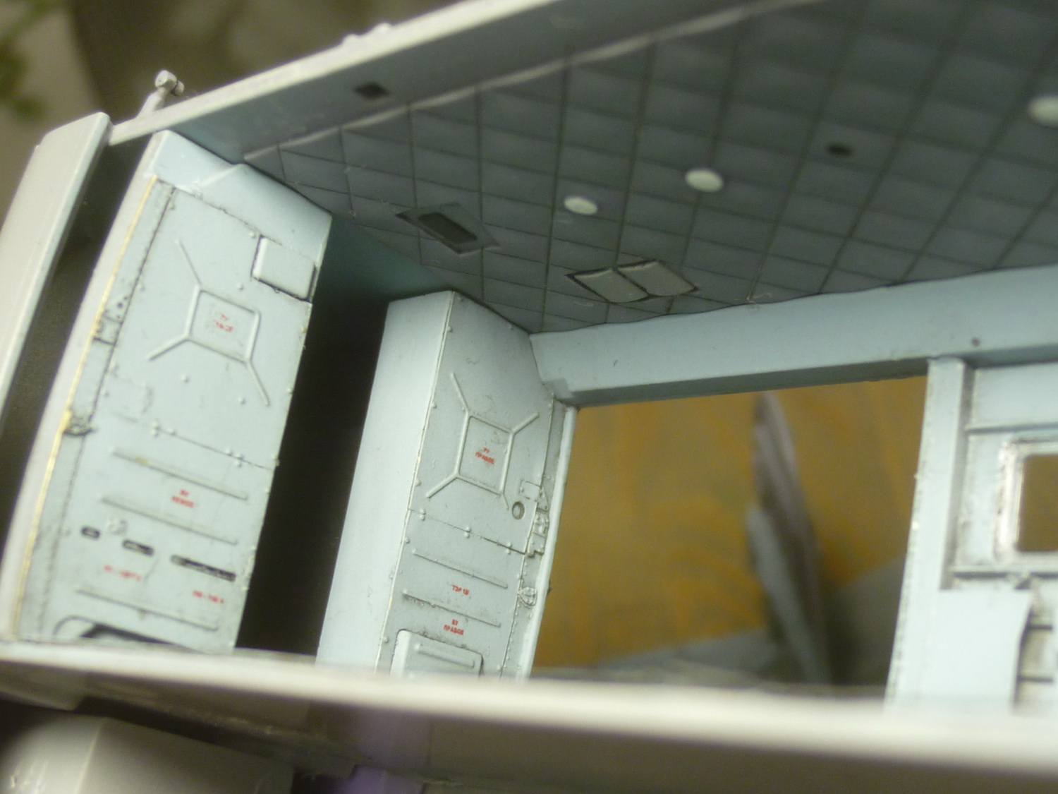

Приклеил на заказном потолок с двигательным и редукторным отсеками. Вклеил стёкла в ТДО.
http://upforme.ru/uploads/0014/f6/ef/4/t871187.jpg   http://upforme.ru/uploads/0014/f6/ef/4/t237815.jpg
http://upforme.ru/uploads/0014/f6/ef/4/t430516.jpg   http://upforme.ru/uploads/0014/f6/ef/4/t110964.jpg
http://upforme.ru/uploads/0014/f6/ef/4/t625545.jpg   http://upforme.ru/uploads/0014/f6/ef/4/t398387.jpg

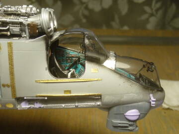

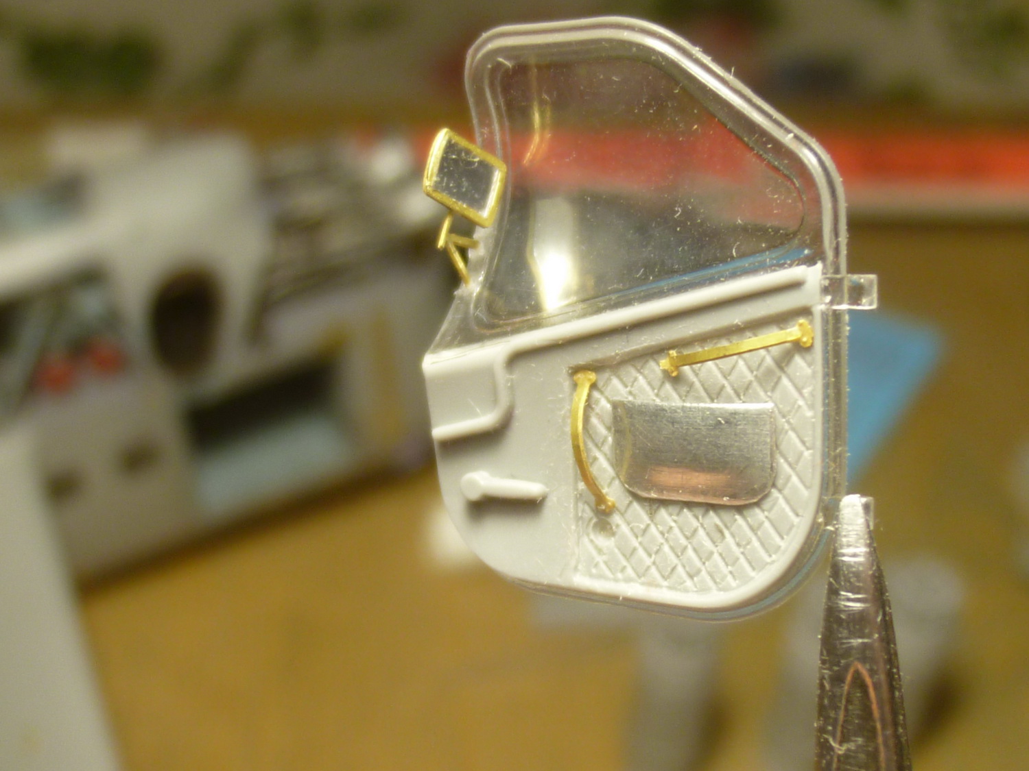

На своём установил створки дверей, вклеил стёкла и рамки на них.
http://upforme.ru/uploads/0014/f6/ef/4/t798833.jpg   http://upforme.ru/uploads/0014/f6/ef/4/t972761.jpg

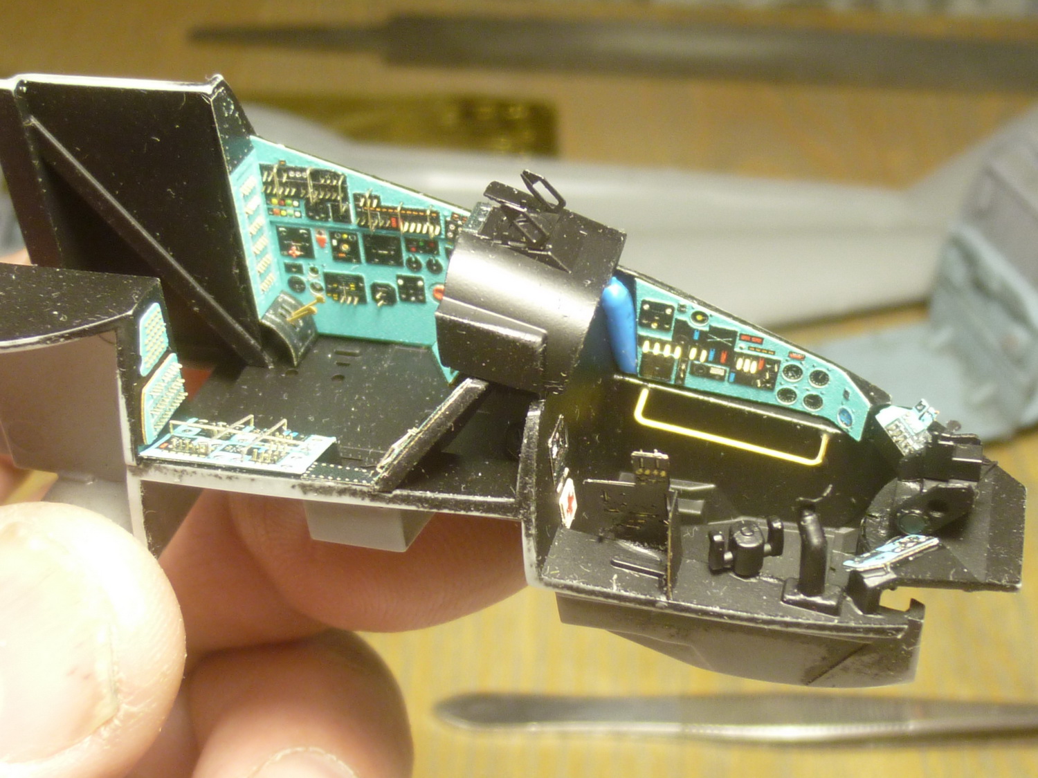

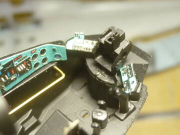

А до этого весь четверг "убил" на сборку МД травла в кабину - зато интересно посмотреть на результат. :D
http://upforme.ru/uploads/0014/f6/ef/4/t365168.jpg   http://upforme.ru/uploads/0014/f6/ef/4/t197461.jpg
http://upforme.ru/uploads/0014/f6/ef/4/t846033.jpg   http://upforme.ru/uploads/0014/f6/ef/4/t946611.jpg
http://upforme.ru/uploads/0014/f6/ef/4/t210268.jpg   http://upforme.ru/uploads/0014/f6/ef/4/t861993.jpg
http://upforme.ru/uploads/0014/f6/ef/4/t212229.jpg   http://upforme.ru/uploads/0014/f6/ef/4/t489080.jpg

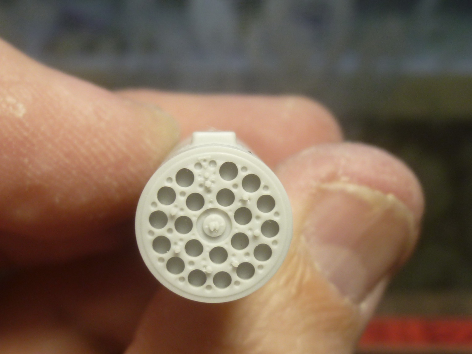

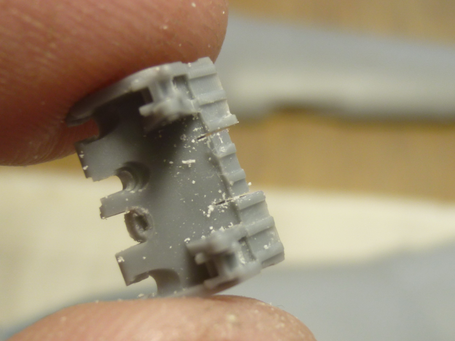

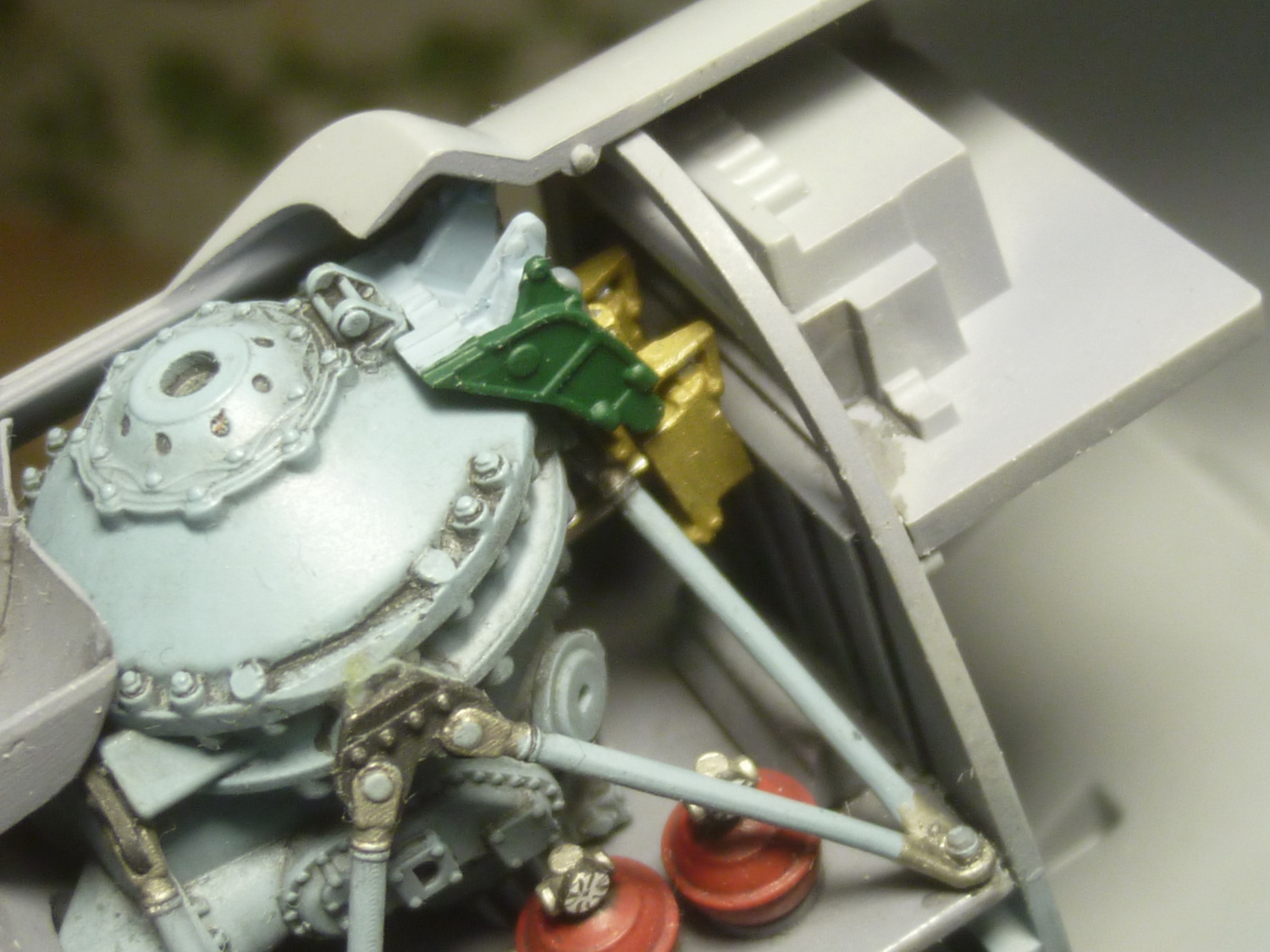

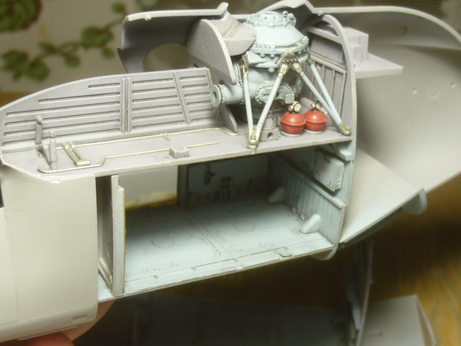

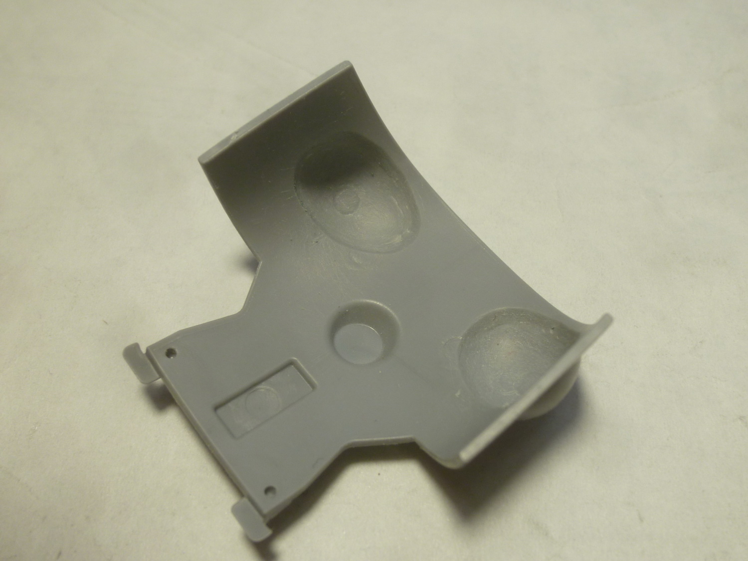

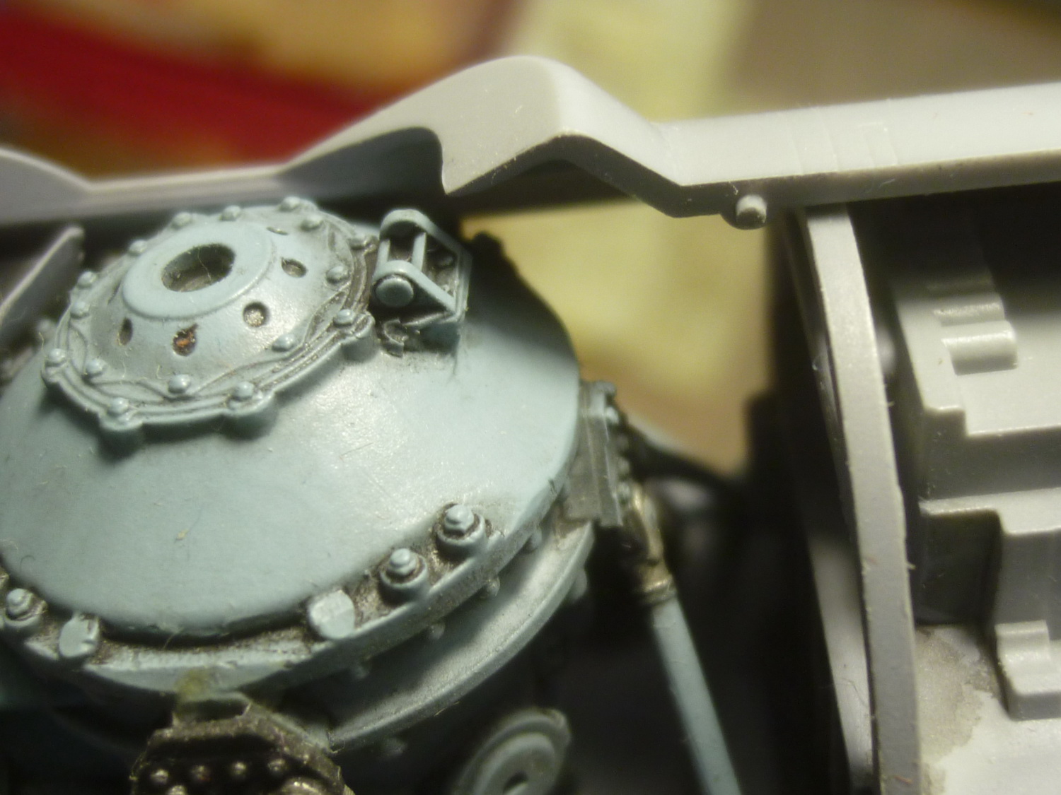

"Борьба" с редуктором продолжилась...
Как и было отмечено ранее, пришлось срезать болты не только на боковых частях крышки редуктора, но и на задней. Сточена площадка под установку кронштейна крепления гидроприводов. Но даже эти мероприятия не позволили установить кронштейн! Пришлось распиливать его поперёк и вместо четырёх гидроприводов осталось всего два. Но смысл передан и это самое главное. Потом ещё придётся повоевать с вилкой подъёма тарелки автомата перекоса, но это будет потом...
http://upforme.ru/uploads/0014/f6/ef/4/t443288.jpg   http://upforme.ru/uploads/0014/f6/ef/4/t473337.jpg
http://upforme.ru/uploads/0014/f6/ef/4/t240125.jpg   http://upforme.ru/uploads/0014/f6/ef/4/t373111.jpg
http://upforme.ru/uploads/0014/f6/ef/4/t933321.jpg   http://upforme.ru/uploads/0014/f6/ef/4/t139766.jpg

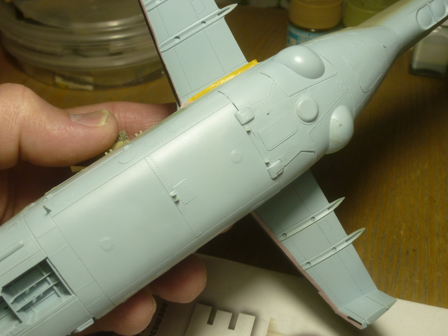

Приклеил часть лючков на правую половинку фюзеля и рёбра усиления над пушечным отсеком, на хвостовой балке вырезал отверстия по форме в месте установки решёток.
http://upforme.ru/uploads/0014/f6/ef/4/t731619.jpg   http://upforme.ru/uploads/0014/f6/ef/4/t288432.jpg

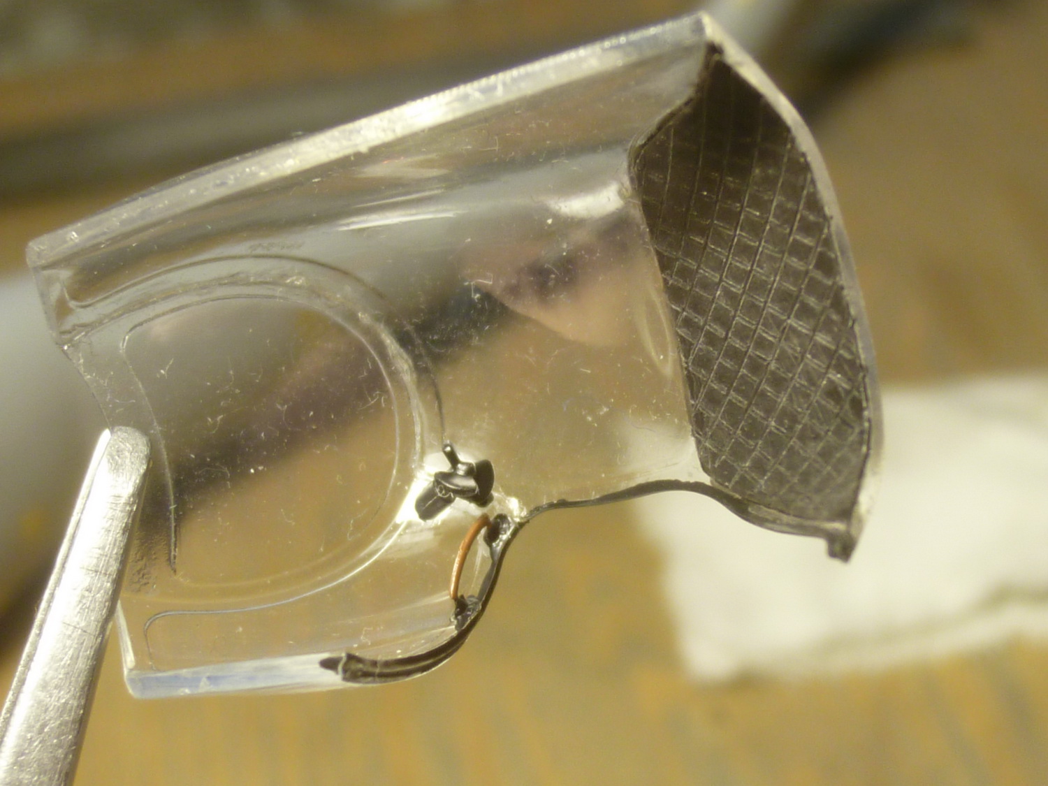

Добавил проводков к коробочке на задней стенке ТДО и склеил фюзель. Перед этим вставил сопла движков - потом это сделать будет невозможно.
http://upforme.ru/uploads/0014/f6/ef/4/t726258.jpg   http://upforme.ru/uploads/0014/f6/ef/4/t102045.jpg

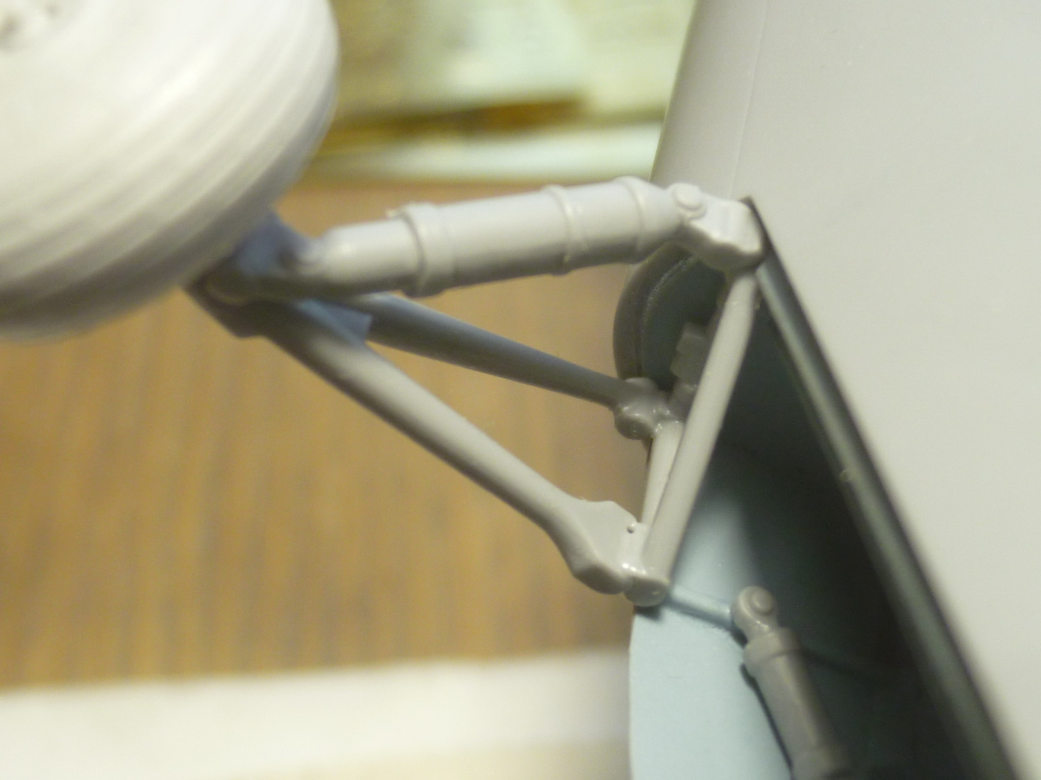

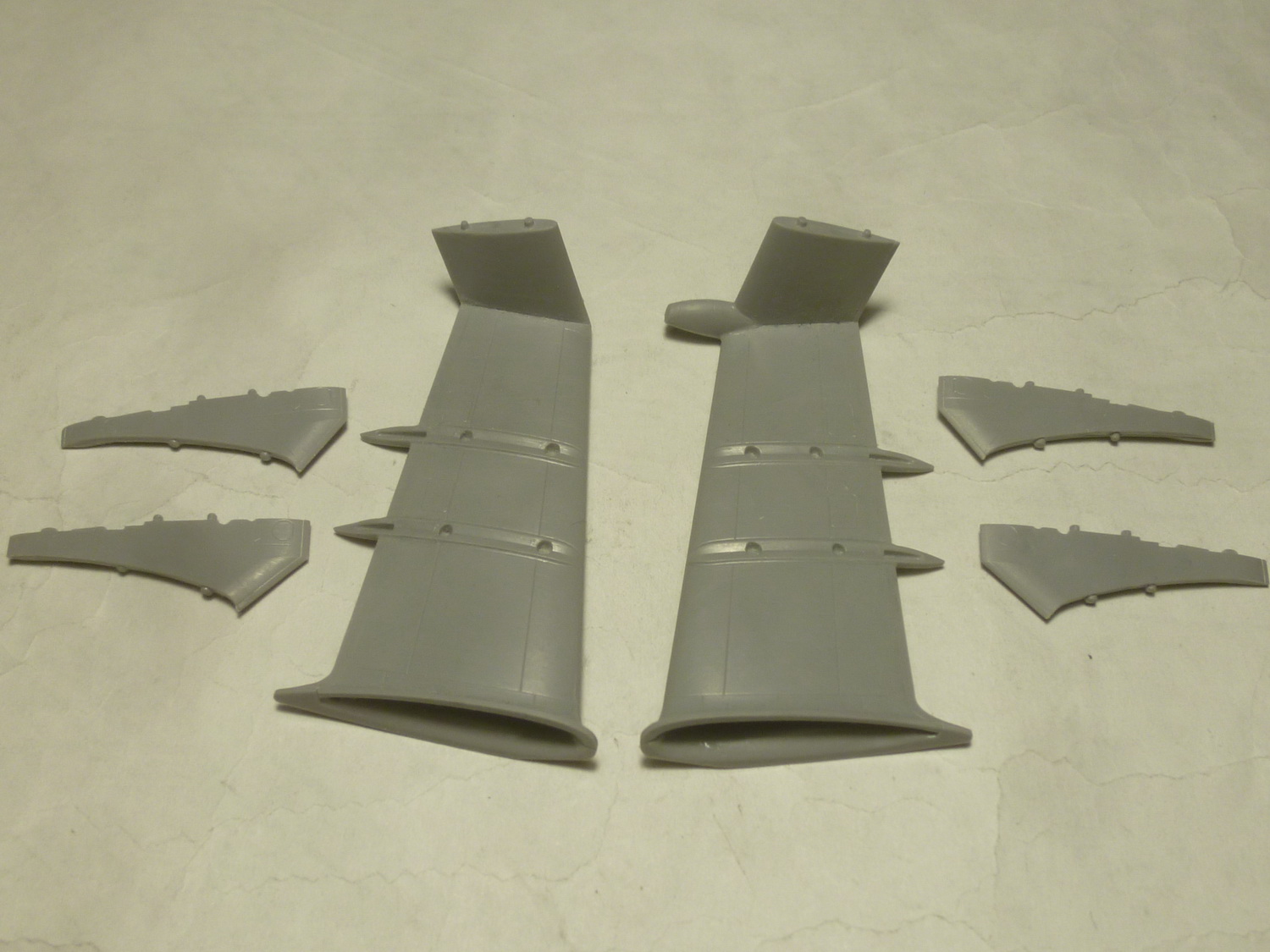

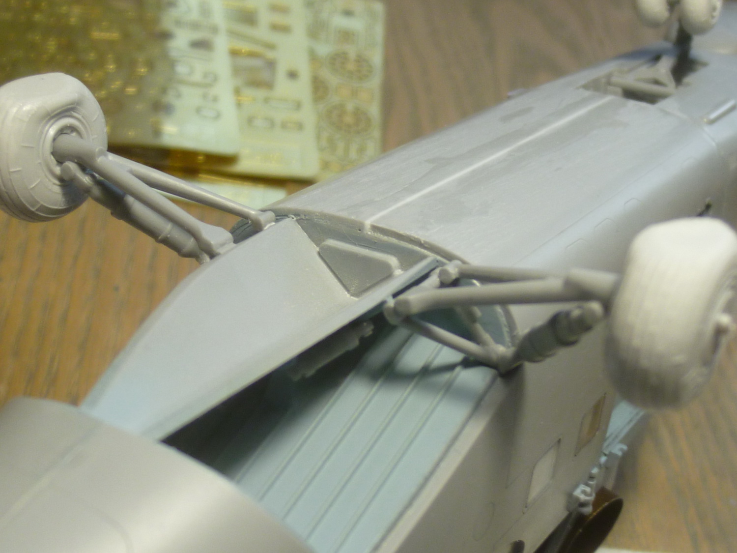

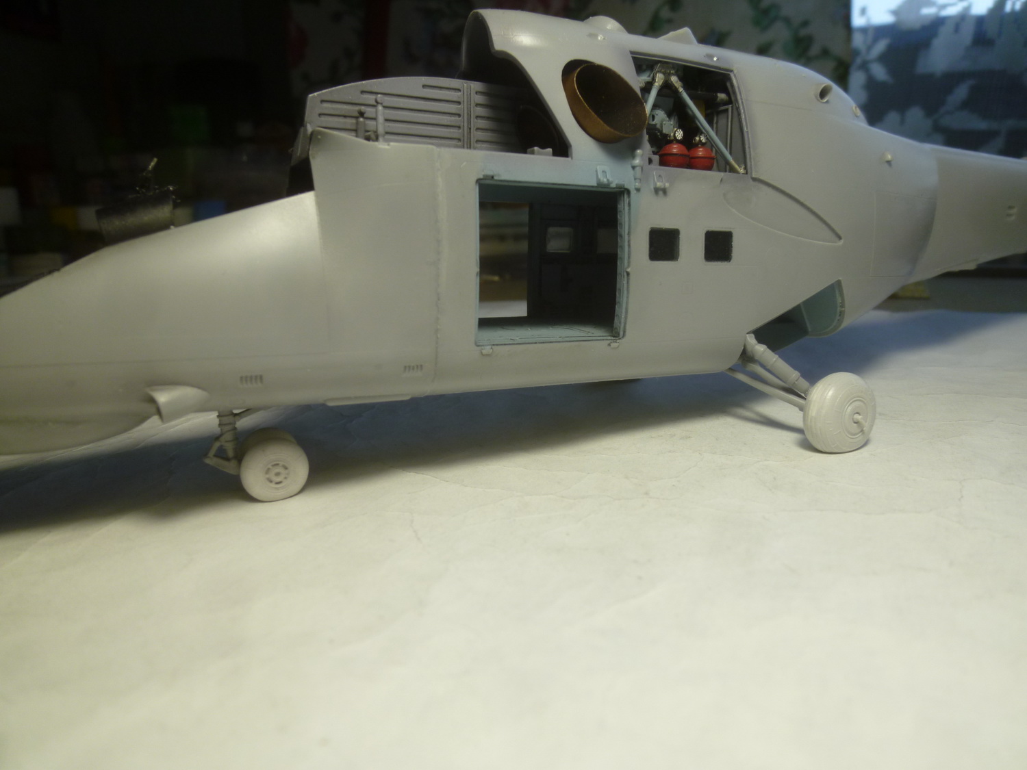

Склеил стойки шасси и после установки дополнительных штырьков проверил, как будет выглядеть модель на "ногах". Вроде бы похоже... :glasses:
http://upforme.ru/uploads/0014/f6/ef/4/t55439.jpg   http://upforme.ru/uploads/0014/f6/ef/4/t647372.jpg
http://upforme.ru/uploads/0014/f6/ef/4/t436321.jpg   http://upforme.ru/uploads/0014/f6/ef/4/t369837.jpg

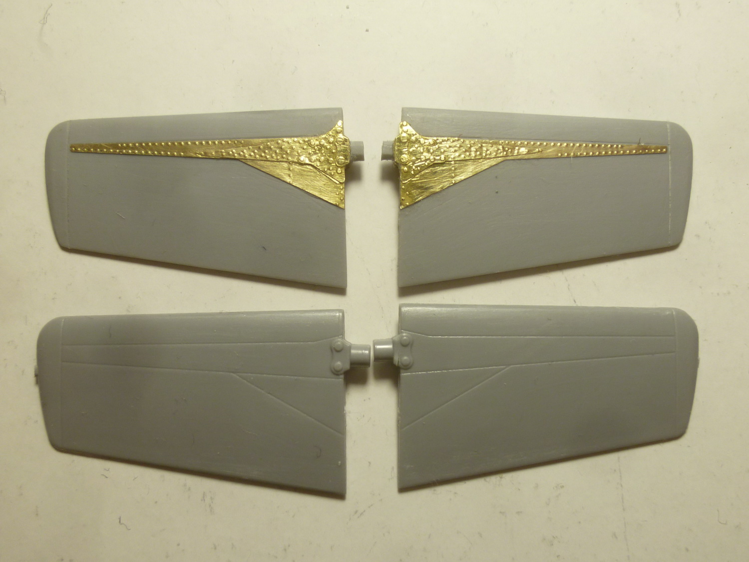

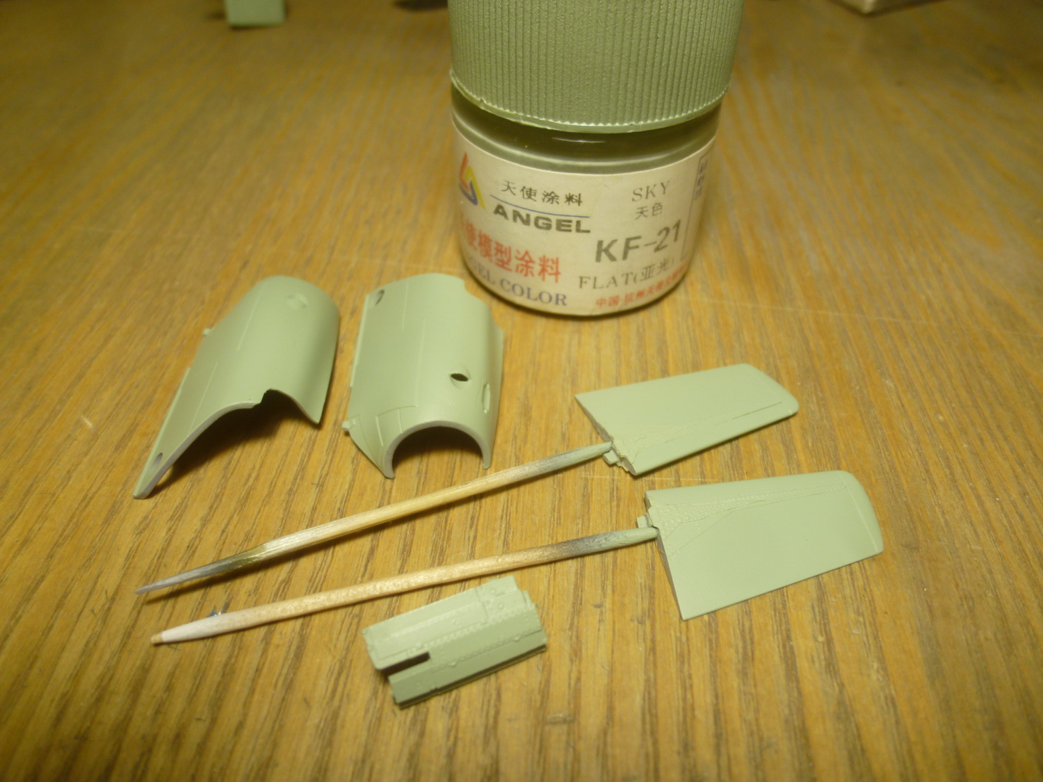

Склеил "крылышки".
http://upforme.ru/uploads/0014/f6/ef/4/t184949.jpg
Так под какую модель тогда данный артефакт изготовили, что его приходится пилить и пилить, как Шура гирю в "Золотом теленке" o.O
41
Вот и я гадаю, Лёня... :D
Скорее всего, сделали по реальному образцу, а то, что "это"надо воткнуть в модель - не подумали. :tired:  :tomato:
Лично я не видел ни одной модели в сети, собранной с этим редуктором... Может не попадалась просто... А может и забросили эту идею... :hobo:
Если ко мне всё-таки приедет такой "допник" - говорю "если" потому, что посылка с этим набором и другими была "завёрнута" нашей таможней и дальнейшая её судьба не отслеживается, то попытаюсь его воткнуть ещё раз. Но для этого придётся полностью переделывать всю верхнюю часть, а сами капоты выгибать из металла. :tired:

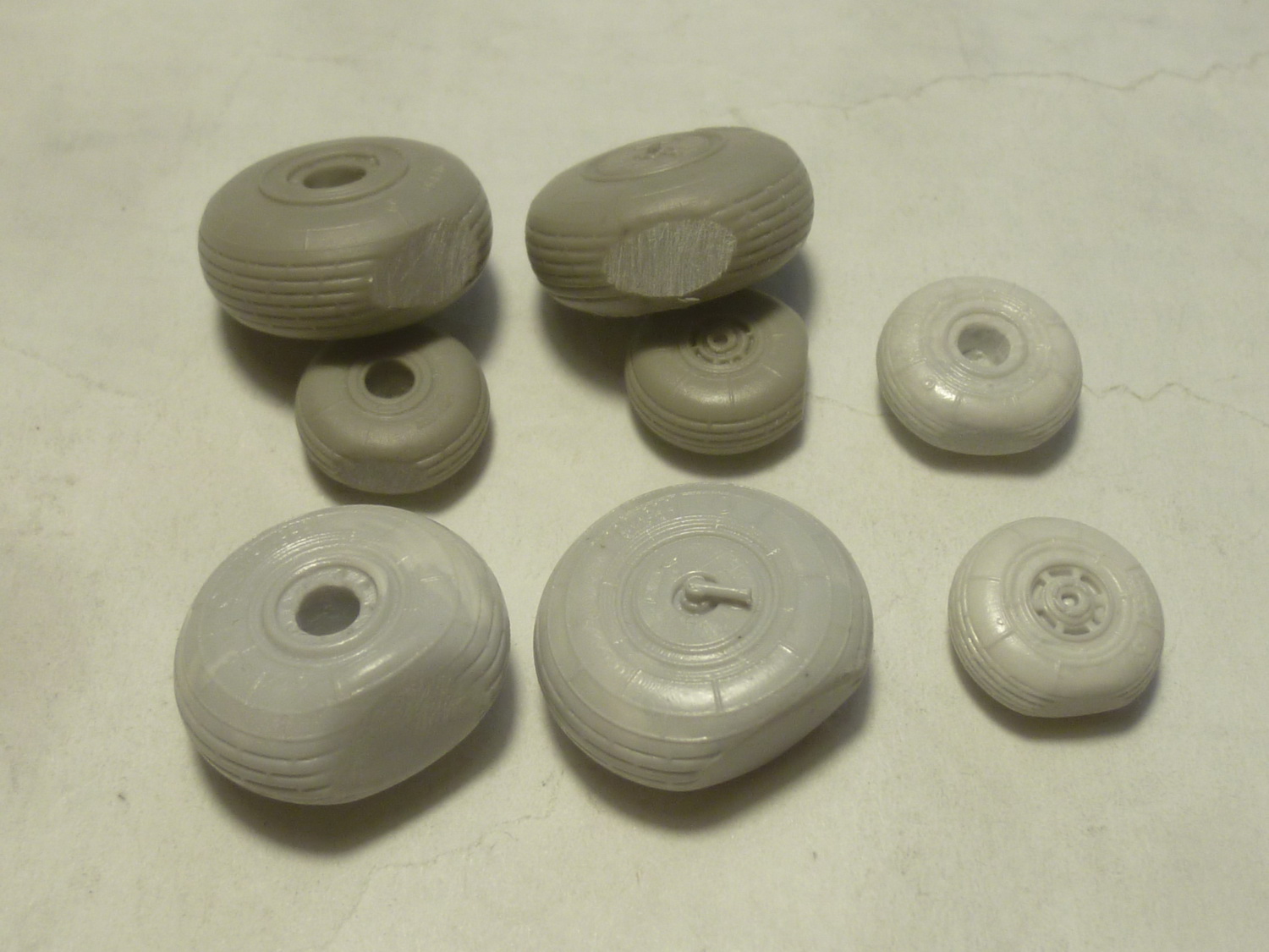

Посмотрел я на армовские колёса внимательно... Да, там либо загрузка полная, либо техник - раздолбай и не следит за давлением в шинах! :D
Такие же колёса поставлю на свой "П", а на чеха поставлю эдиковские - там нагрузка маленькая.
http://upforme.ru/uploads/0014/f6/ef/4/t324336.jpg   http://upforme.ru/uploads/0014/f6/ef/4/t62998.jpg
Выбрал пластик в створках под куполами колёс - лишняя операция, всё равно они закрытые и через маленький проём совершенно не видны. Склеил стойки шасси для своего "В".
http://upforme.ru/uploads/0014/f6/ef/4/t322151.jpg   http://upforme.ru/uploads/0014/f6/ef/4/t207884.jpg

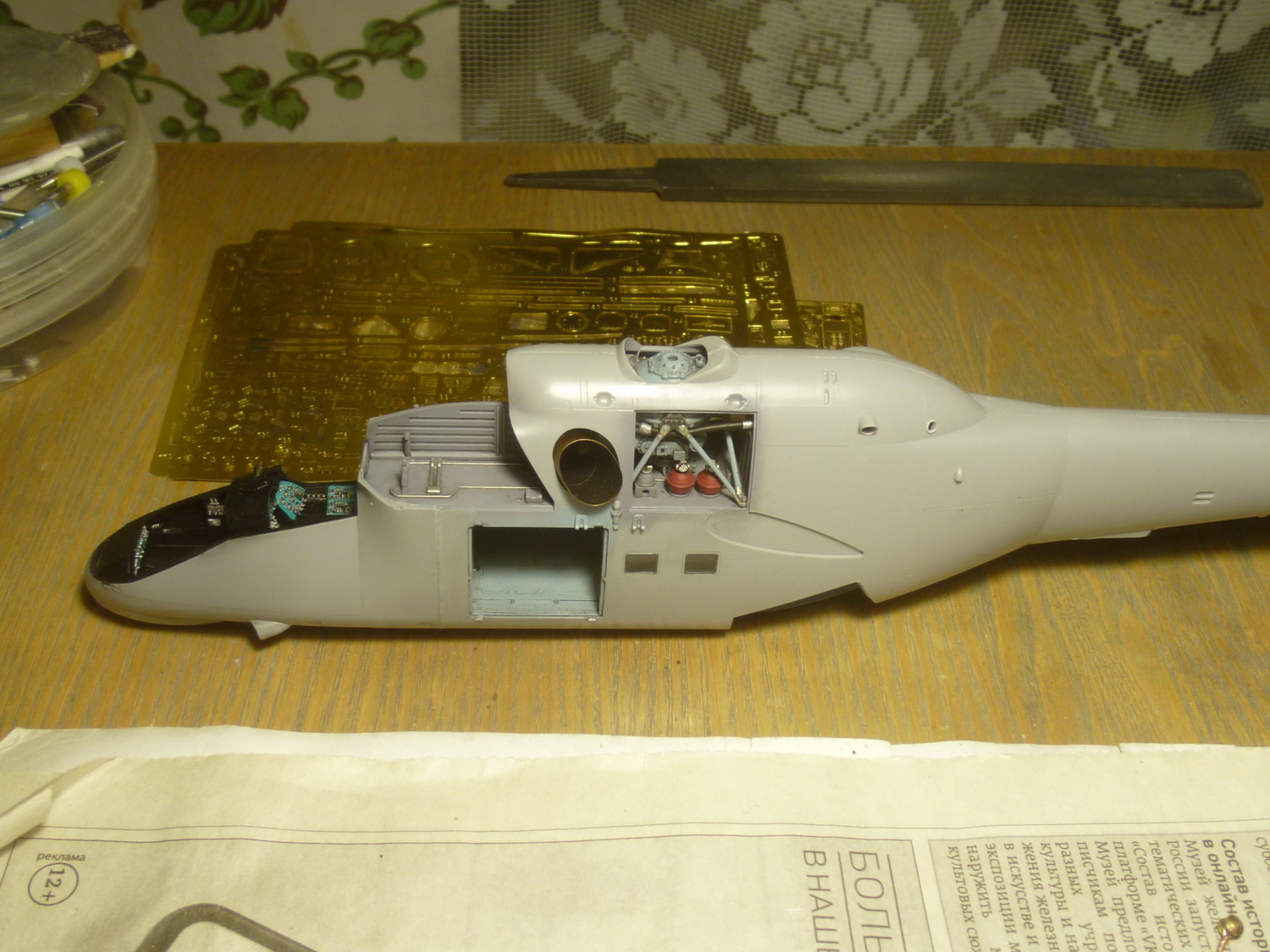

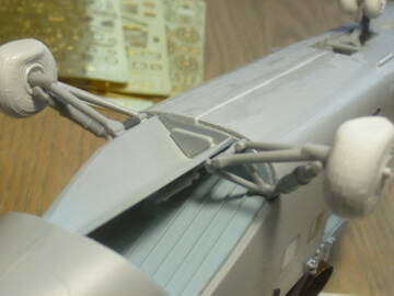

Приклеил закрытые створки шасси на своё место, установил хвостовой редуктор, ДИСС, "Липу" и доработанные крылышки. Начал обклеивать лючками и кое-какими панелями. Здоровые клеить нет смысла - лучше декальными клепками сделать.
http://upforme.ru/uploads/0014/f6/ef/4/t465234.jpg   http://upforme.ru/uploads/0014/f6/ef/4/t94456.jpg
http://upforme.ru/uploads/0014/f6/ef/4/t55965.jpg   http://upforme.ru/uploads/0014/f6/ef/4/t319030.jpg
Теперь он совсем на себя похожий стал! ;)

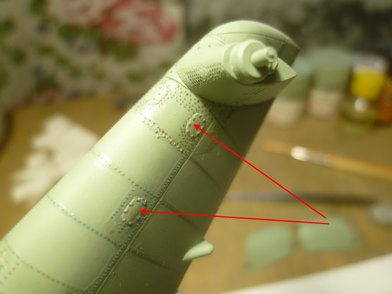

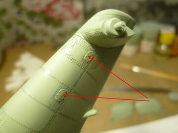

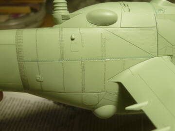

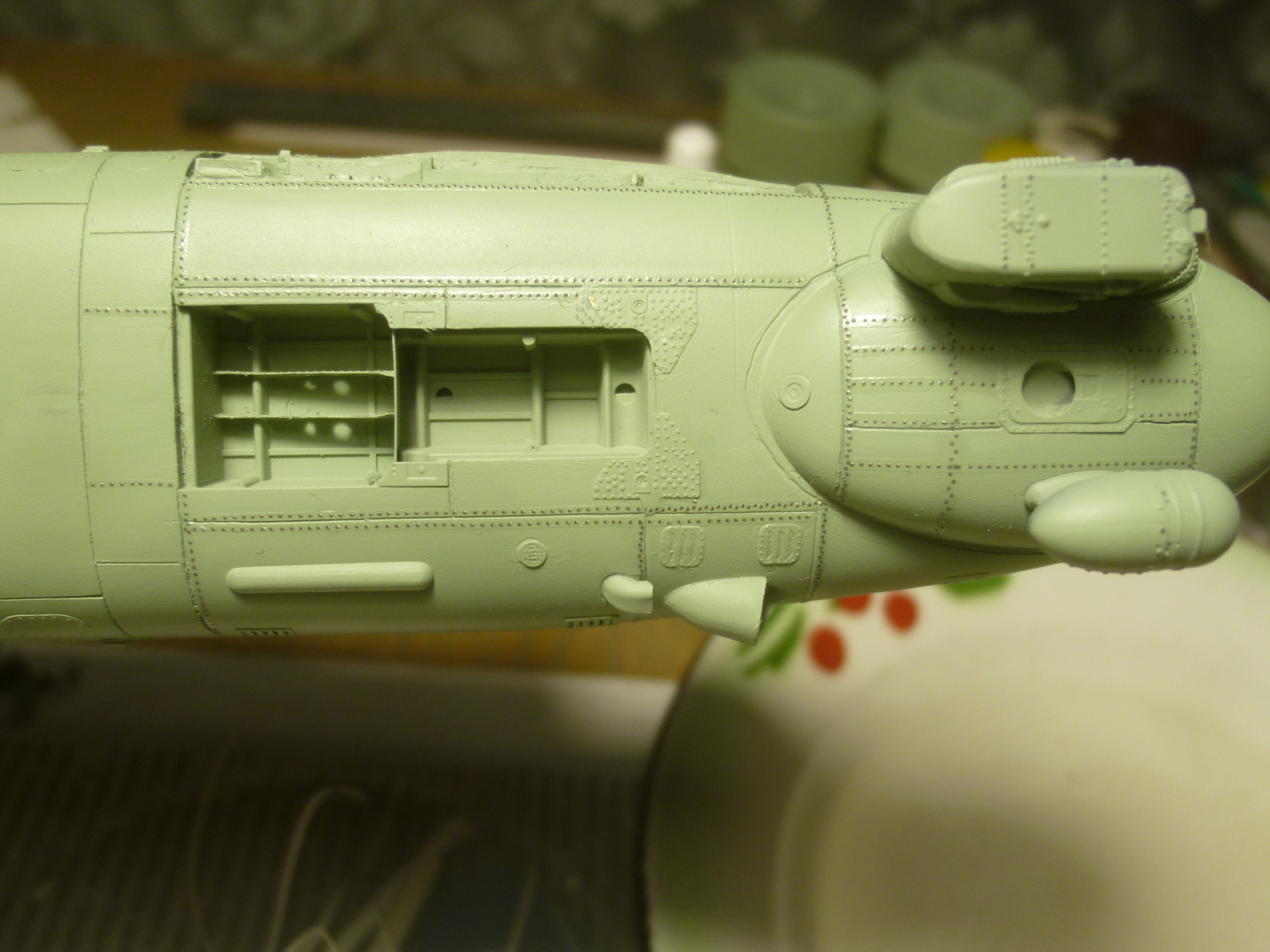

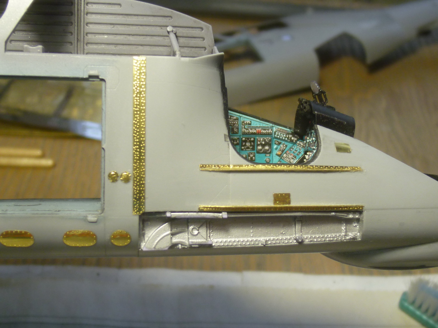

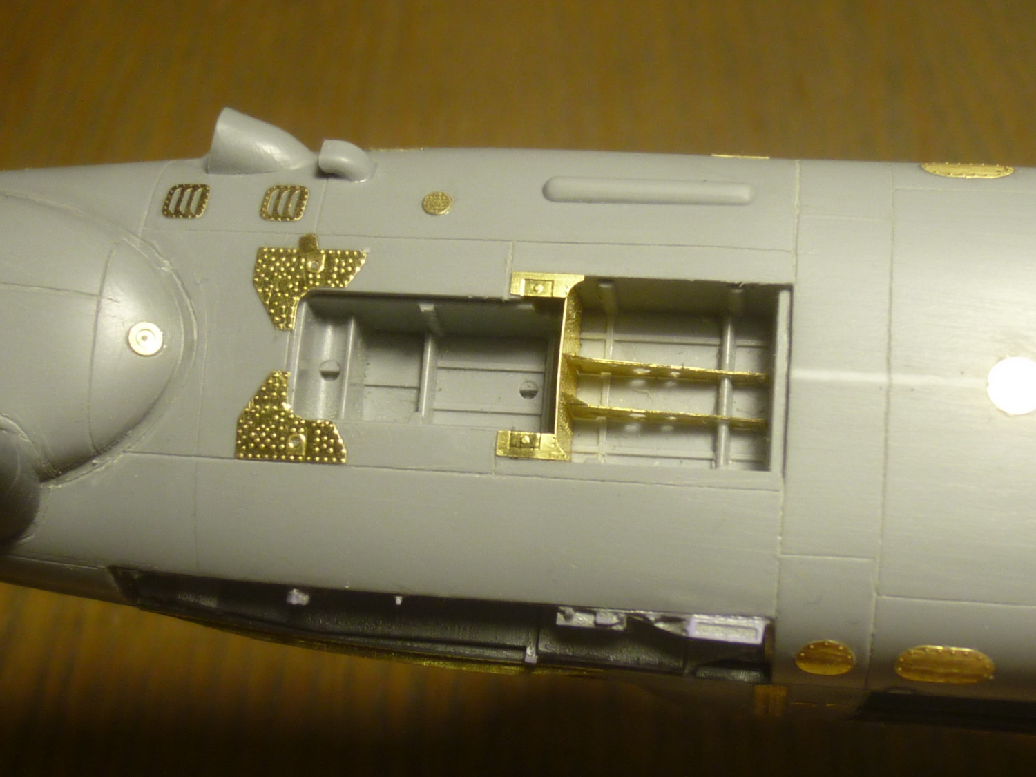

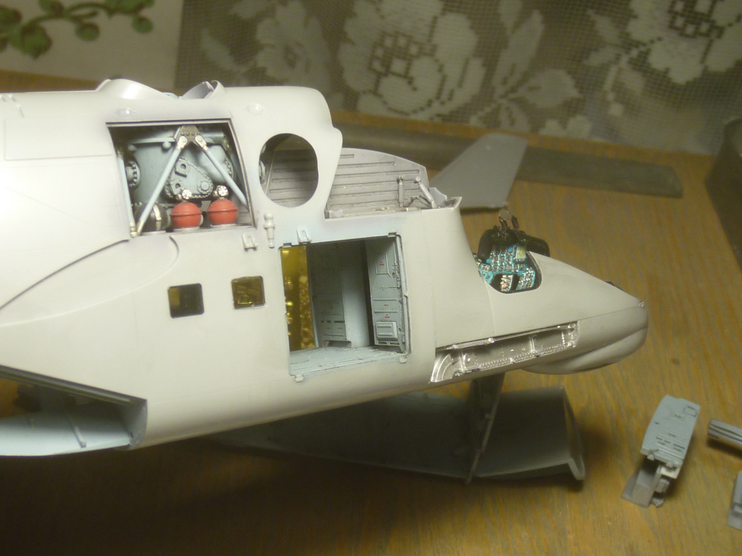

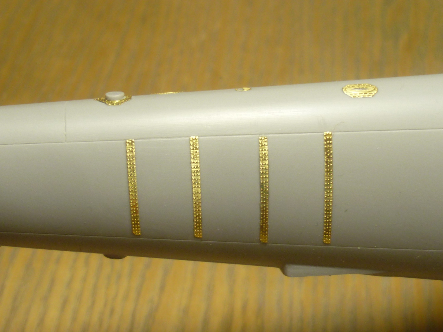

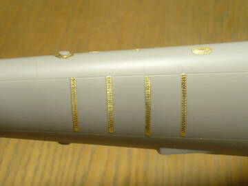

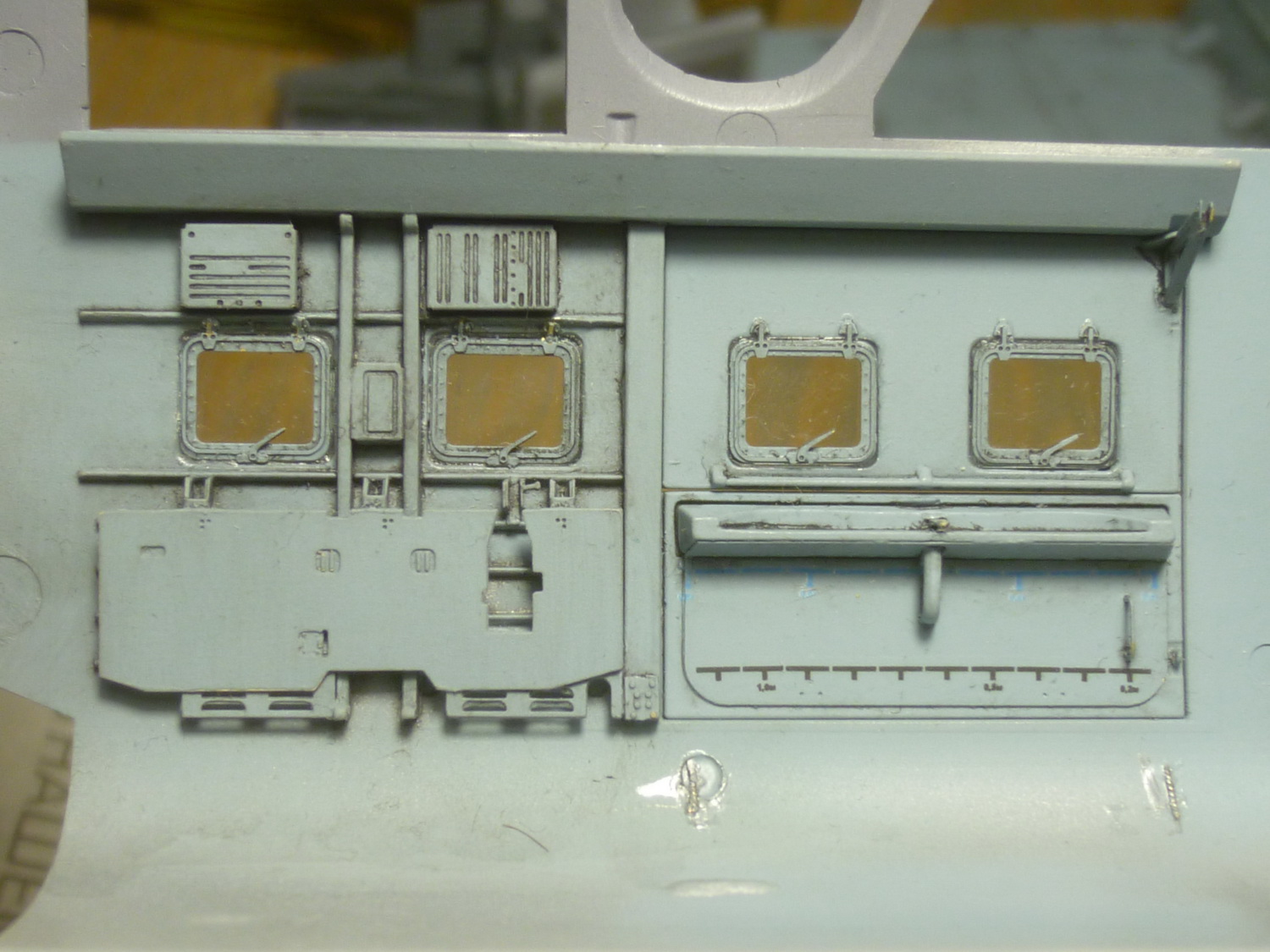

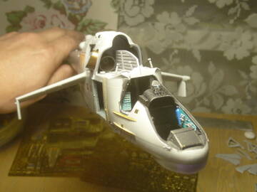

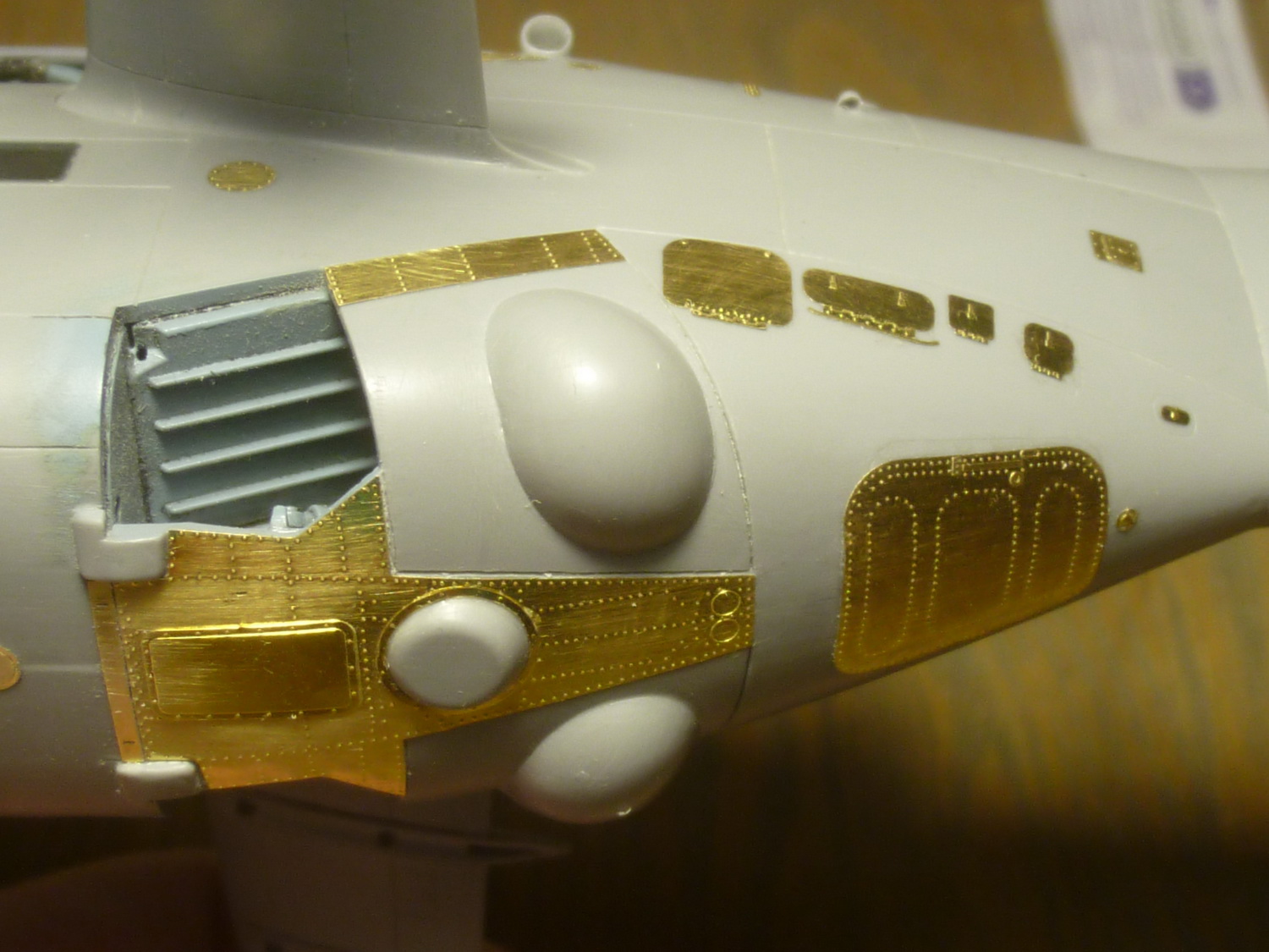

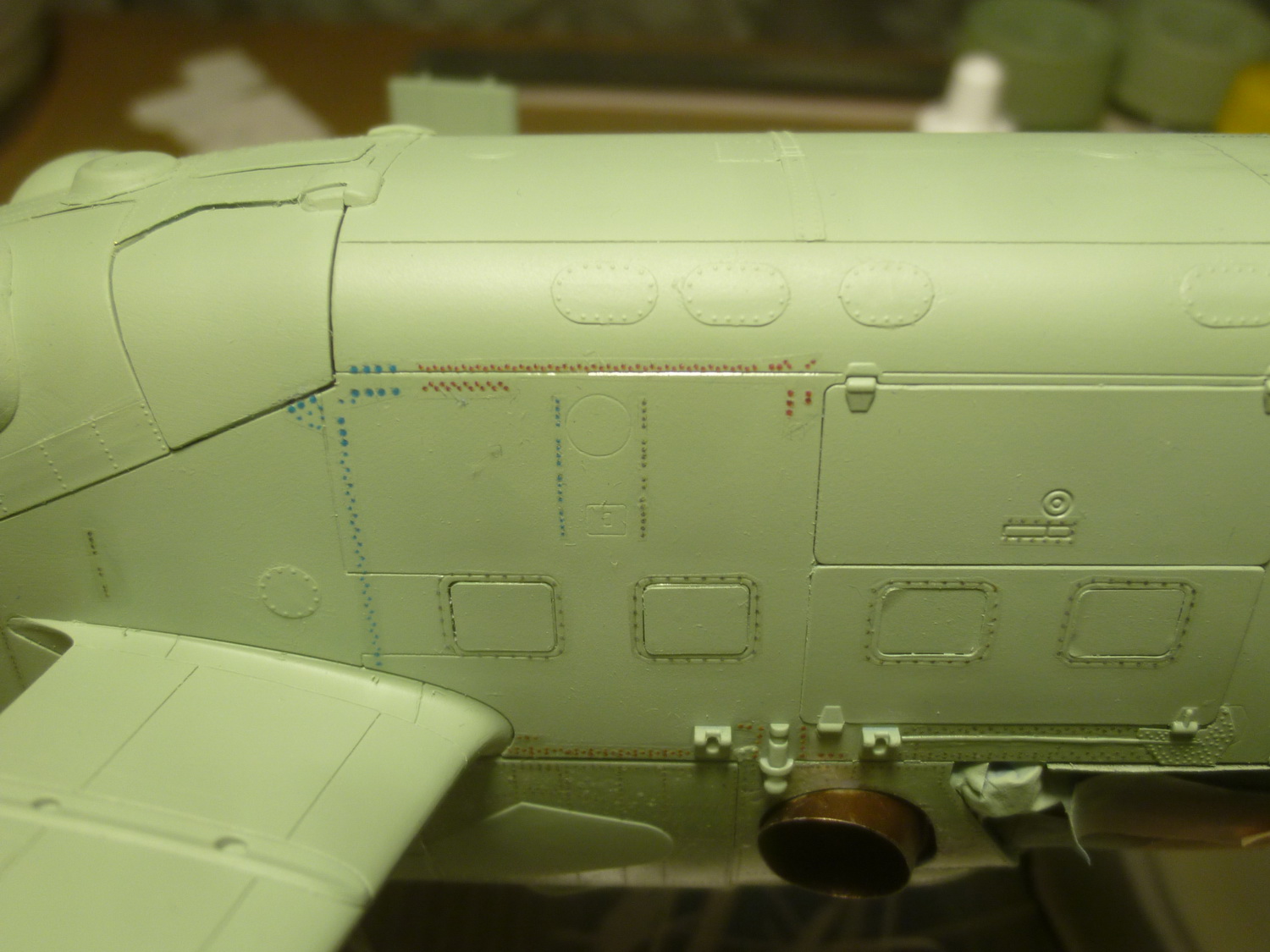

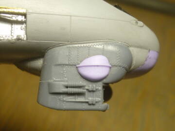

"Дикий кот" закончен и вновь возвращаюсь к крокодилу. Закончил обклеивать фюзеляж лючками и панелями, начал устанавливать всякие прибамбасы.
http://upforme.ru/uploads/0014/f6/ef/4/t320887.jpg  http://upforme.ru/uploads/0014/f6/ef/4/t27754.jpg
http://upforme.ru/uploads/0014/f6/ef/4/t741756.jpg  http://upforme.ru/uploads/0014/f6/ef/4/t351494.jpg
http://upforme.ru/uploads/0014/f6/ef/4/t693893.jpg  http://upforme.ru/uploads/0014/f6/ef/4/t253182.jpg
http://upforme.ru/uploads/0014/f6/ef/4/t477399.jpg  http://upforme.ru/uploads/0014/f6/ef/4/t189662.jpg
http://upforme.ru/uploads/0014/f6/ef/4/t312920.jpg  http://upforme.ru/uploads/0014/f6/ef/4/t843894.jpg
Теперь надо доделывать движки, кабину, капоты и грунтовать модель для нанесения клёпки. :tired:  :rofl:

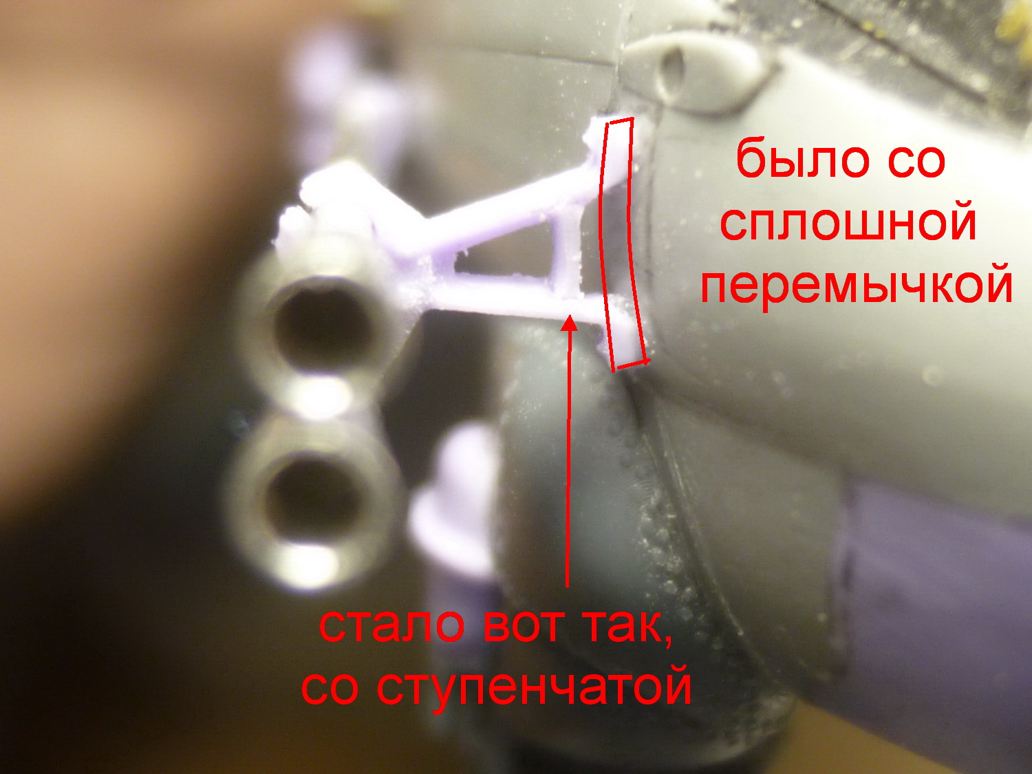

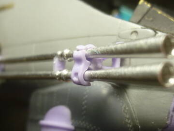

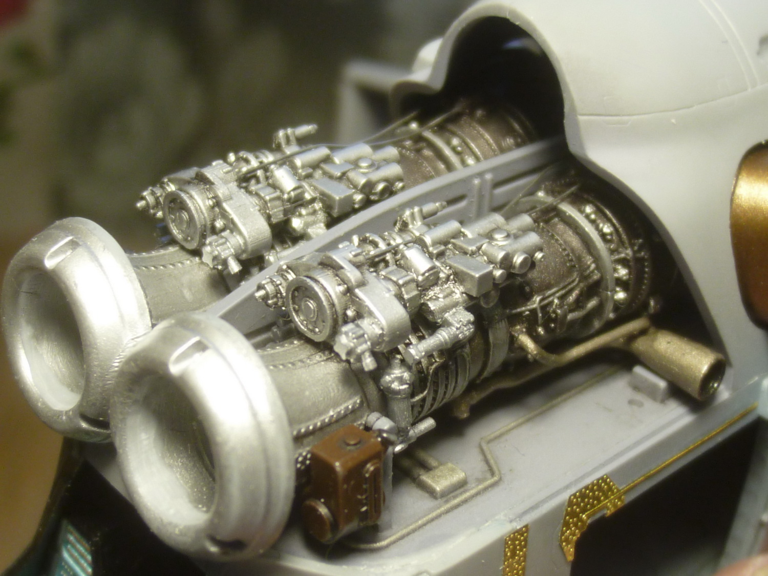

Смешно звучит, но сегодня я дорабатывал конверсионный набор с пушкой. Пришлось переделать передний, очень "характерный" кронштейн крепления. Сделал перемычку на нужное место, убрал ненужное и переделал хомуты крепления стволов.
http://upforme.ru/uploads/0014/f6/ef/4/t469422.jpg
http://upforme.ru/uploads/0014/f6/ef/4/t510806.jpg  http://upforme.ru/uploads/0014/f6/ef/4/t579806.jpg

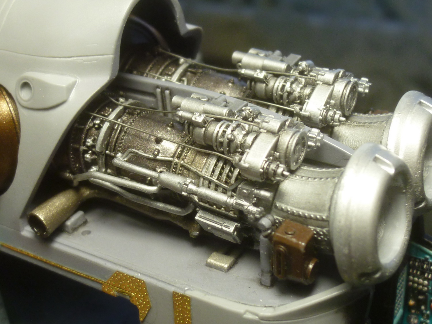

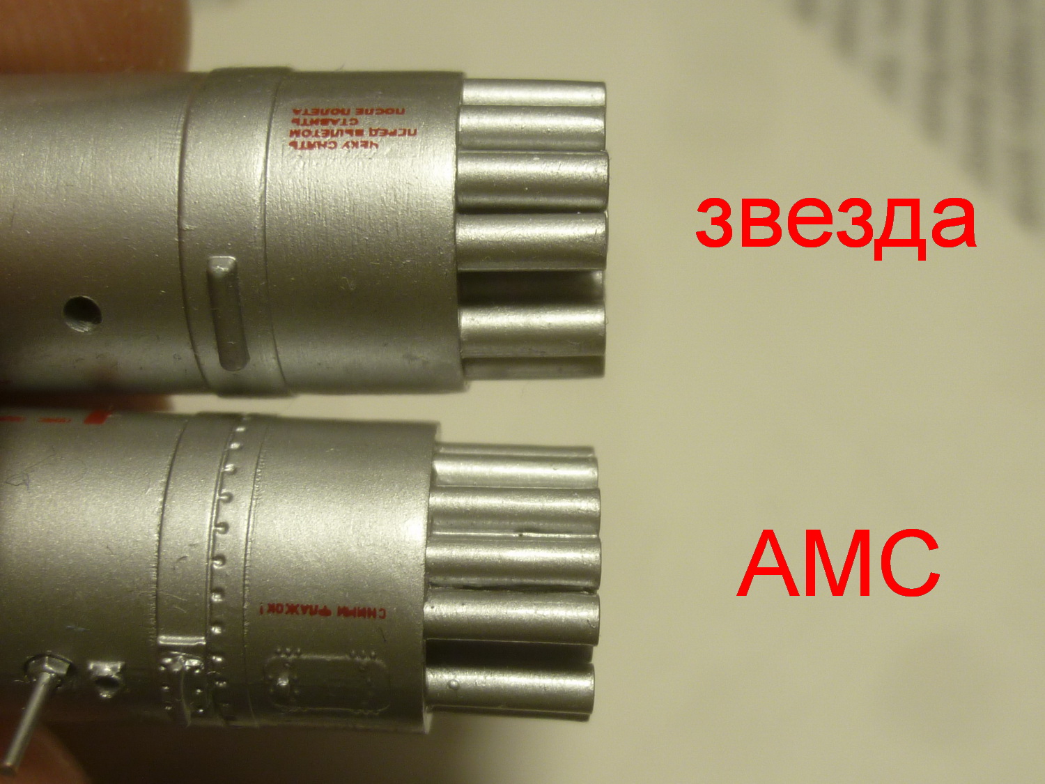

Доделал движки и установил их на свои места. Не всё в инструкции нарисовано верно, причем в более поздних подсборках всё правильно. Пришлось подрезать внутренние каналы ВЗ движков. Капоты полностью не закрываются - мешают детали КПА сверху движков.
http://upforme.ru/uploads/0014/f6/ef/4/t941485.jpg  http://upforme.ru/uploads/0014/f6/ef/4/t399110.jpg
http://upforme.ru/uploads/0014/f6/ef/4/t388336.jpg  http://upforme.ru/uploads/0014/f6/ef/4/t153128.jpg

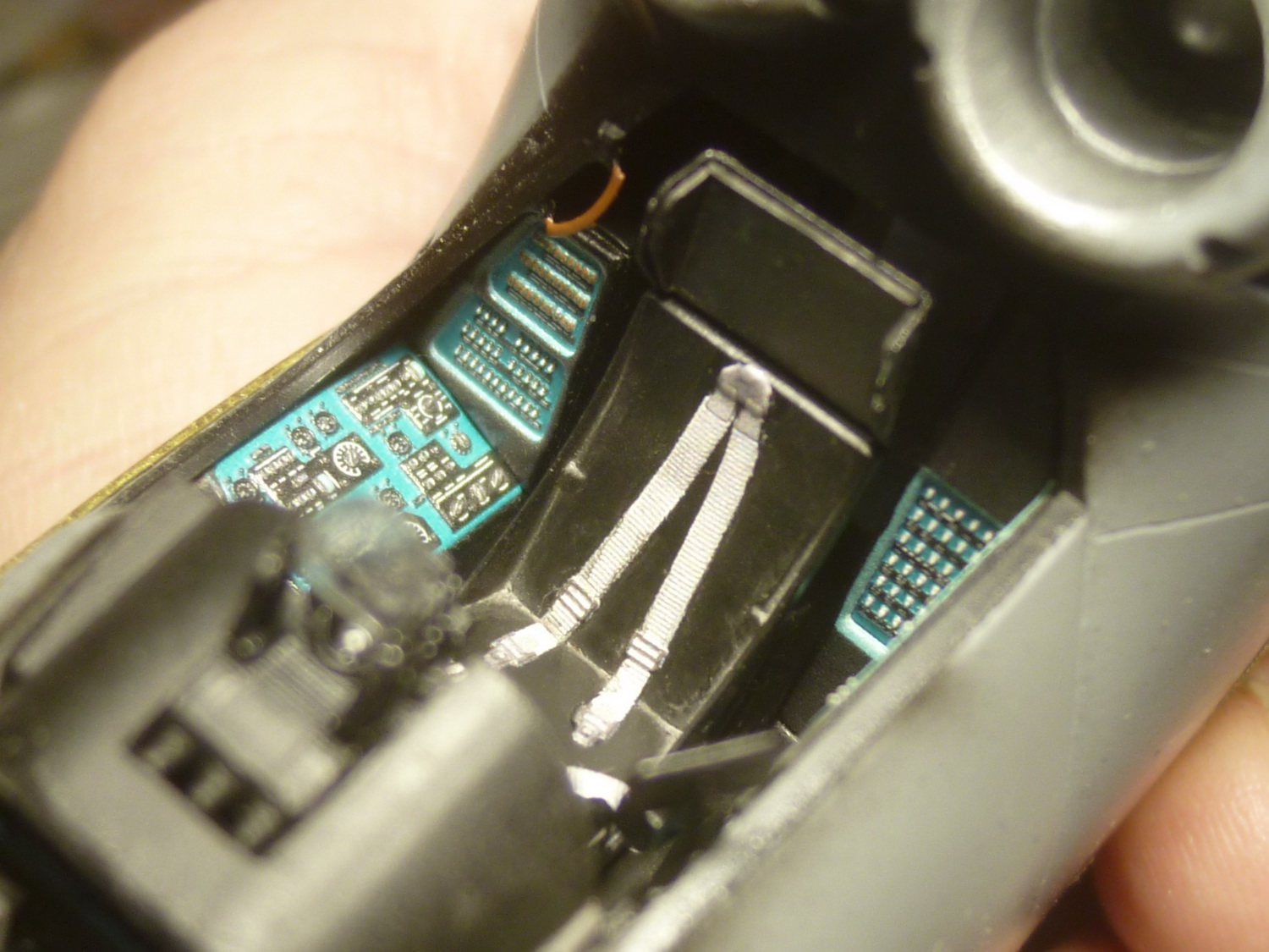

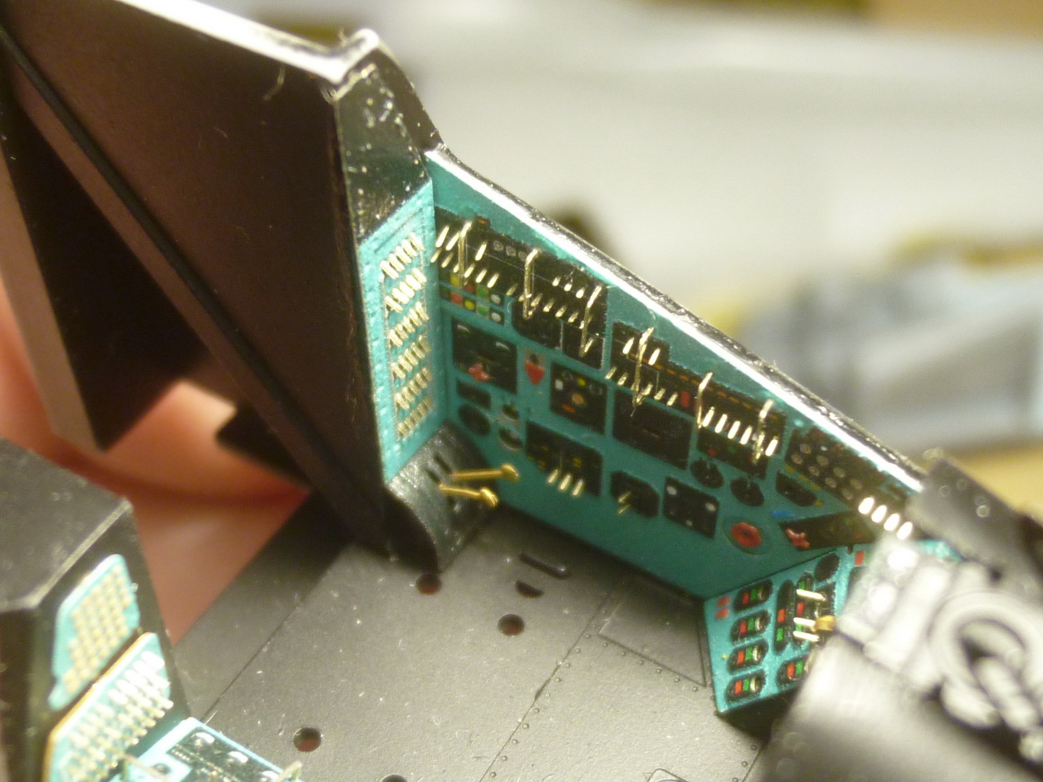

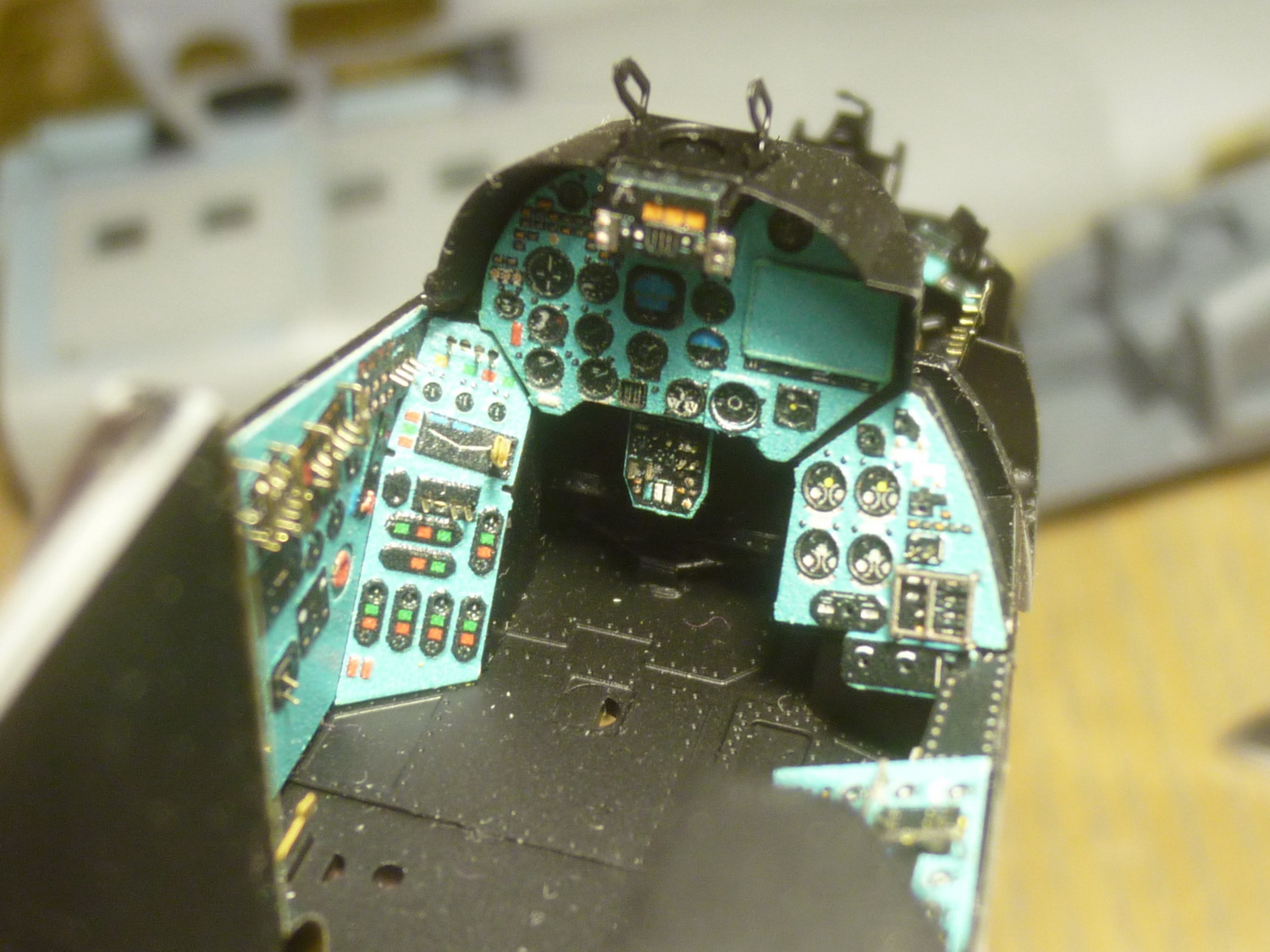

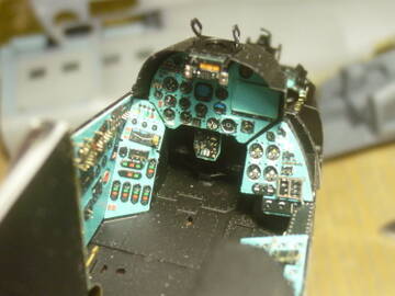

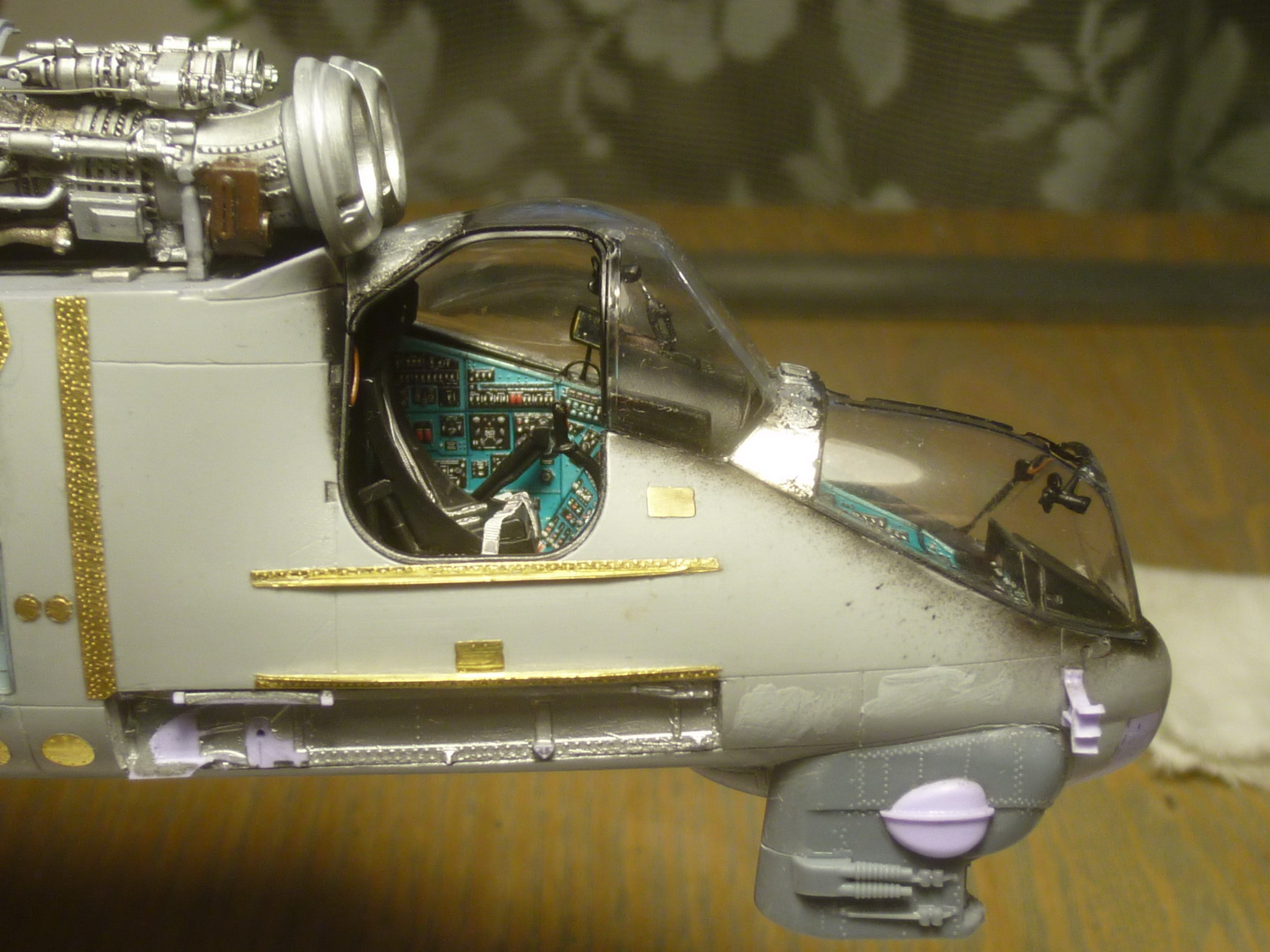

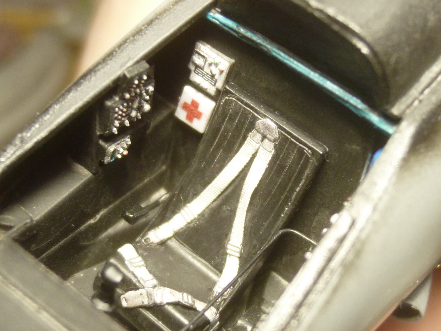

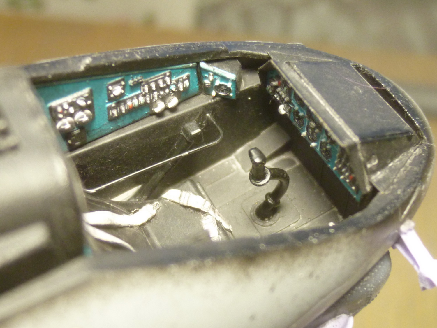

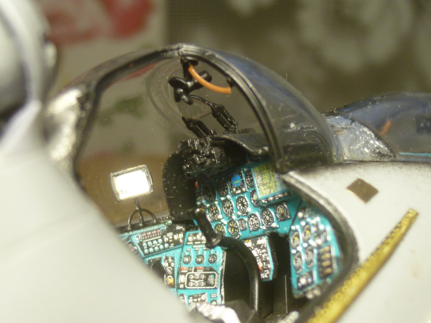

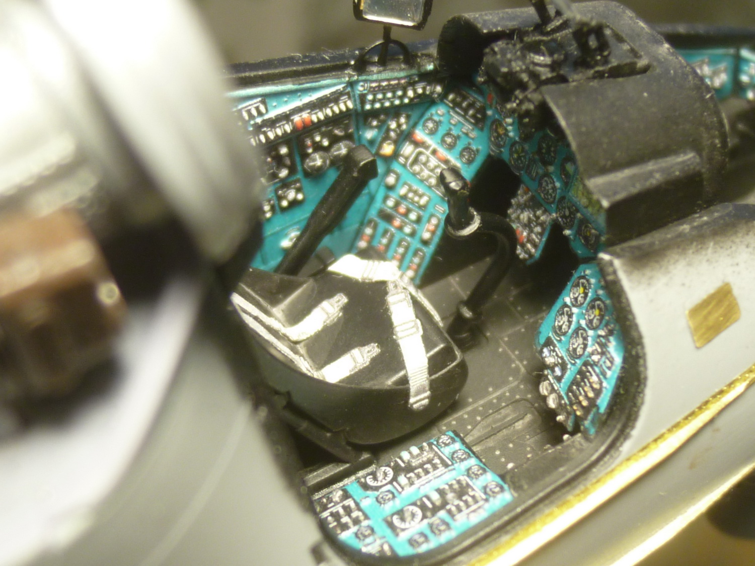

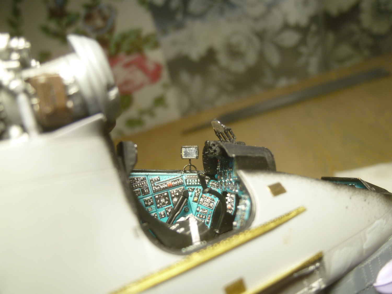

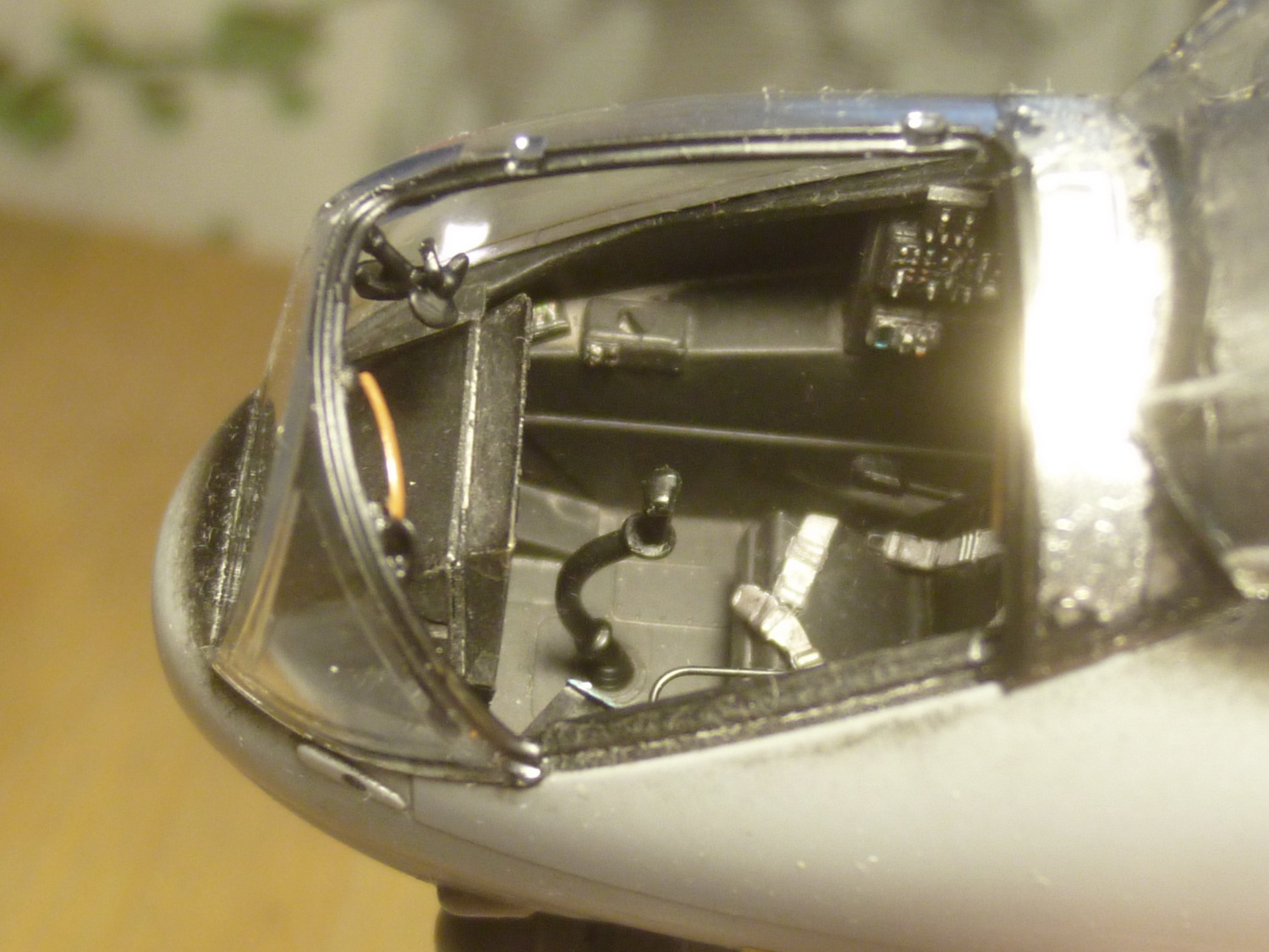

Сегодня в планах была работа с кабиной и установка фонаря - намеченное выполнено!
Чёрный цвет интерьера я не покрывал никаким лаком, поэтому было решено нанести пыль, именно пыль, с помощью водорастворимой смывки и пигмента от Мигеля.
http://upforme.ru/uploads/0014/f6/ef/4/t849429.jpg
http://upforme.ru/uploads/0014/f6/ef/4/t73038.jpg  http://upforme.ru/uploads/0014/f6/ef/4/t82135.jpg
http://upforme.ru/uploads/0014/f6/ef/4/t585320.jpg  http://upforme.ru/uploads/0014/f6/ef/4/t959481.jpg
http://upforme.ru/uploads/0014/f6/ef/4/t340582.jpg  http://upforme.ru/uploads/0014/f6/ef/4/t969120.jpg
Доработал внутреннюю сторону остекления. Теперь всё смотрится здорово.
http://upforme.ru/uploads/0014/f6/ef/4/t197370.jpg  http://upforme.ru/uploads/0014/f6/ef/4/t752568.jpg
http://upforme.ru/uploads/0014/f6/ef/4/t467757.jpg  http://upforme.ru/uploads/0014/f6/ef/4/t262683.jpg
http://upforme.ru/uploads/0014/f6/ef/4/t996126.jpg  http://upforme.ru/uploads/0014/f6/ef/4/t570978.jpg

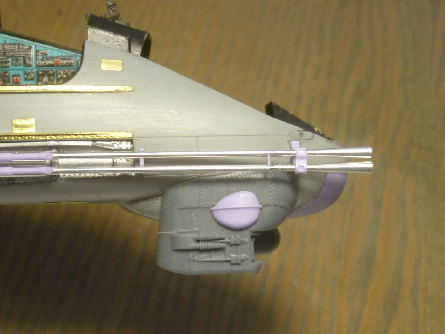

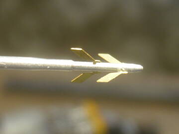

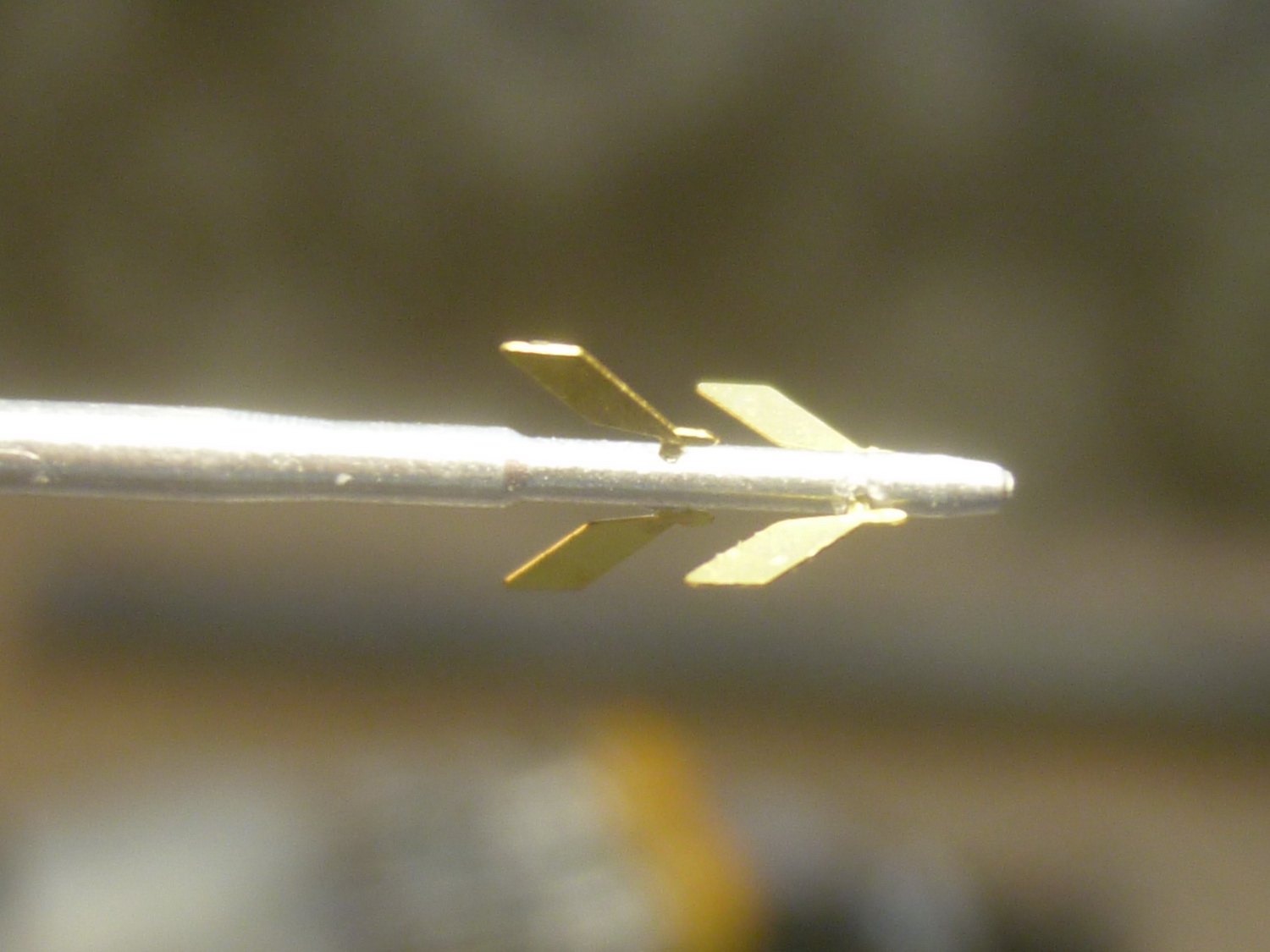

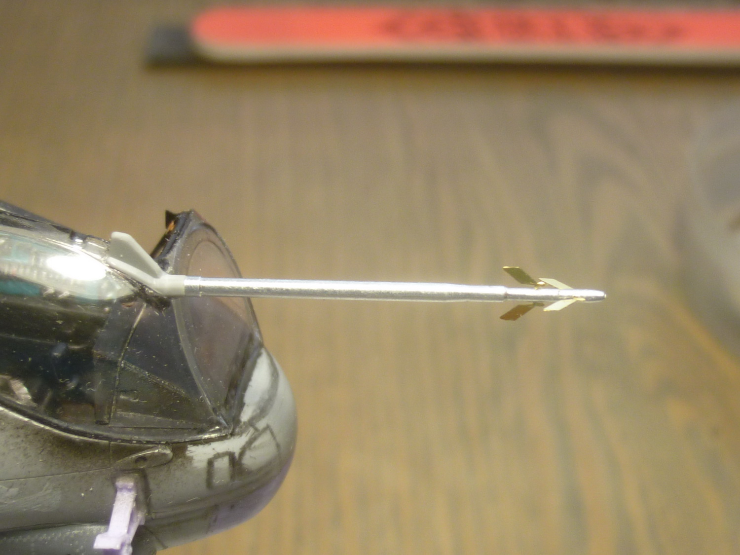

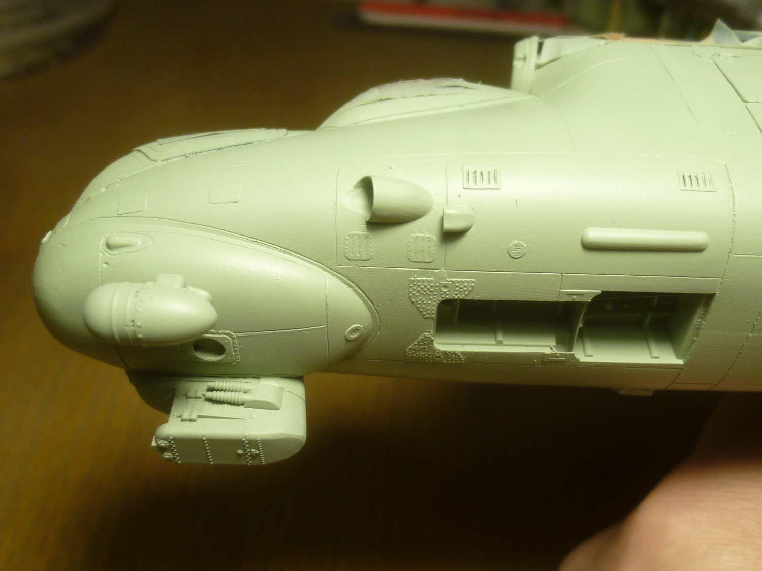

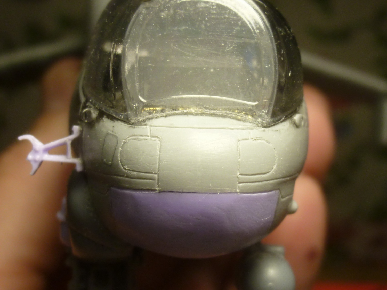

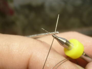

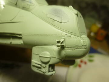

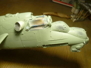

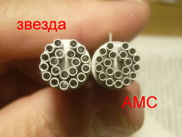

Сделал ПВД с ДУА - пришлось сверлить металлический насквозь, чтобы вклеить датчики. Ввиду своей исключительной ломкости (датчиков), приспособил тубочку от лекарства для транспортировочных целей.
http://upforme.ru/uploads/0014/f6/ef/4/t204991.jpg  http://upforme.ru/uploads/0014/f6/ef/4/t667923.jpg
http://upforme.ru/uploads/0014/f6/ef/4/t746676.jpg  http://upforme.ru/uploads/0014/f6/ef/4/t35163.jpg

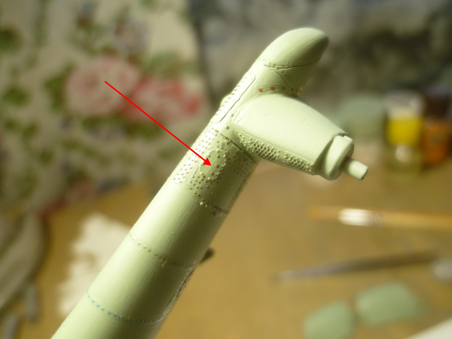

изменил расшивку на носовой части и сделал пилотскую дверь.
http://upforme.ru/uploads/0014/f6/ef/4/t989693.jpg  http://upforme.ru/uploads/0014/f6/ef/4/t180390.jpg

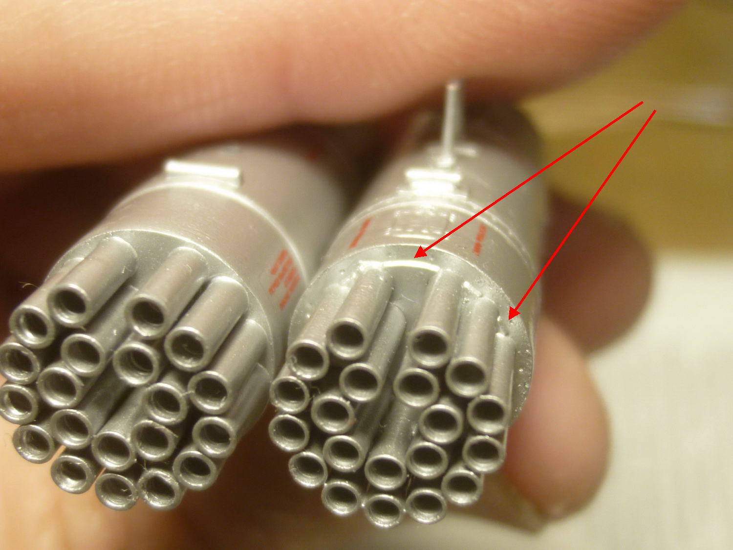

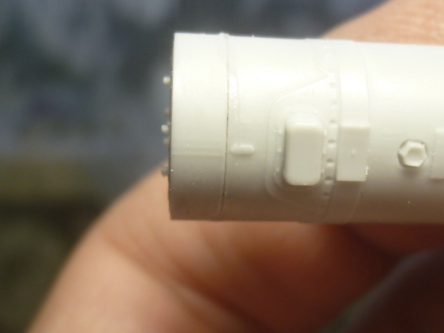

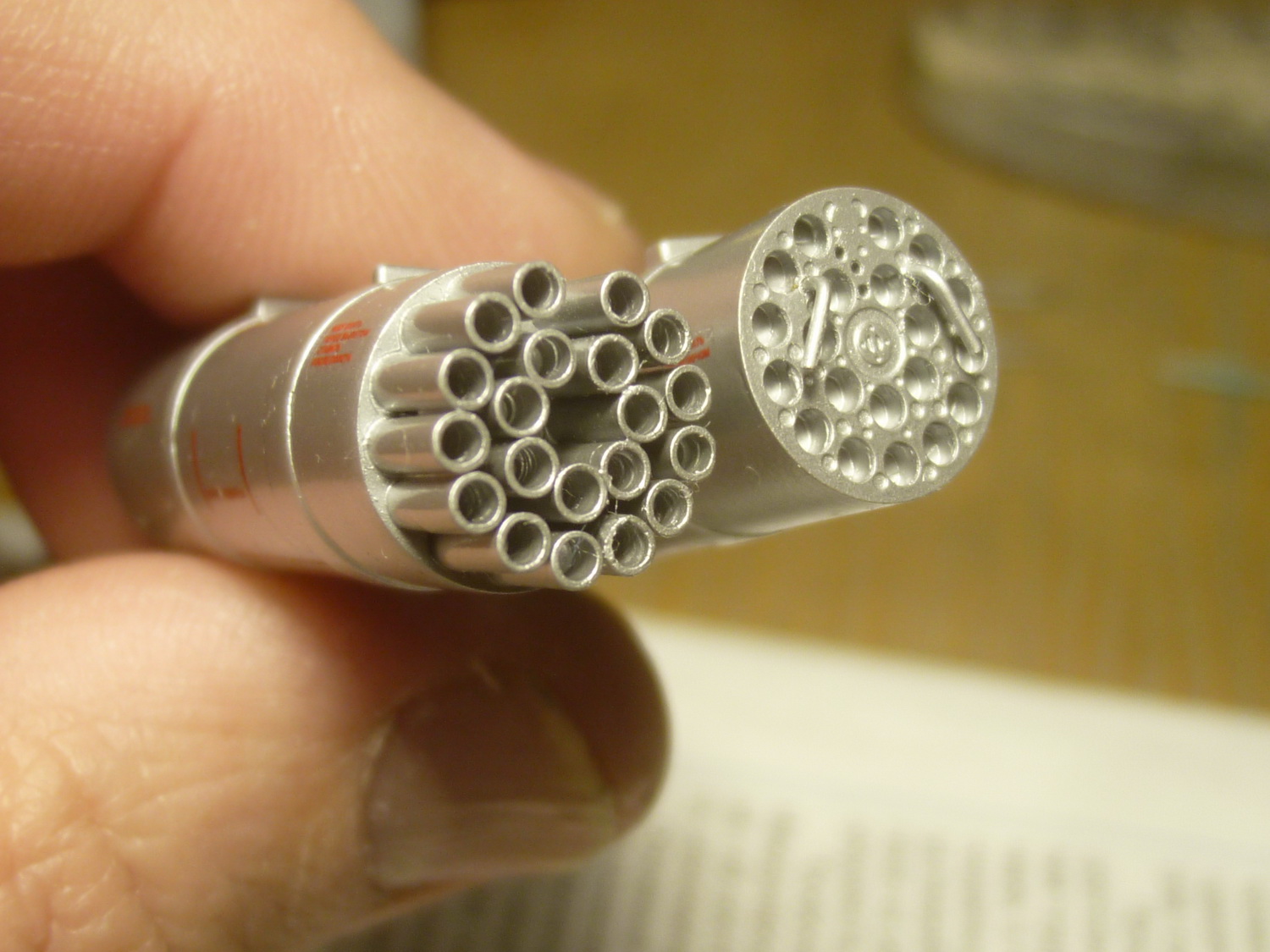

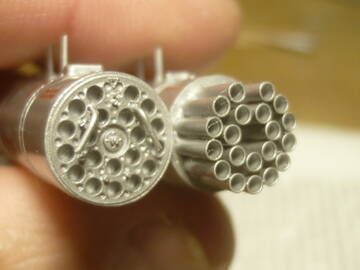

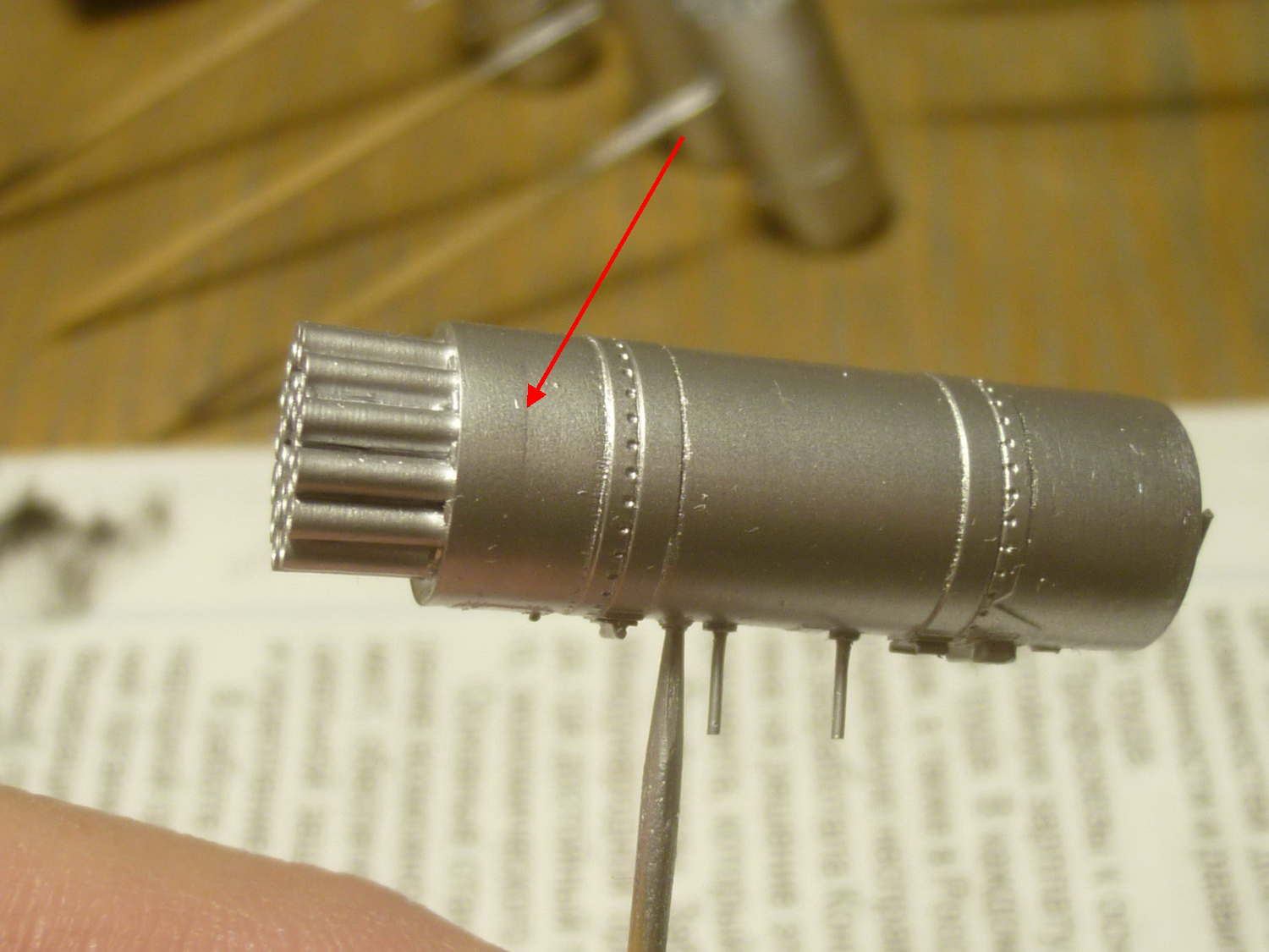

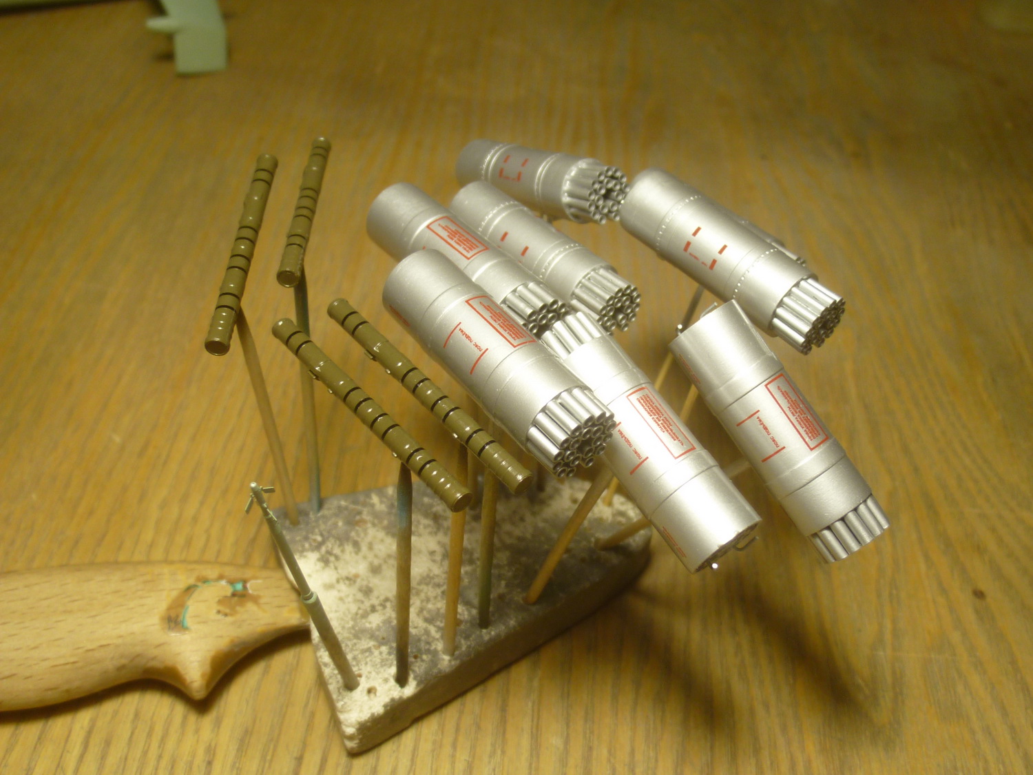

Склеил "родные" блоки из набора, добавил на них травление от МД, начал рассверливать трубы. Но их я делаю только для сравнения и в задел на будущие заказные (не исключено). А для этой модели прикуплены смоляные от АМС (Челябинск) и сделаны они очень хорошо. Немного "накосячил" при сборке - неверно приклеил заднюю часть, пришлось отрезать и переклеивать.
http://upforme.ru/uploads/0014/f6/ef/4/t660961.jpg  http://upforme.ru/uploads/0014/f6/ef/4/t37228.jpg
http://upforme.ru/uploads/0014/f6/ef/4/t581880.jpg
http://upforme.ru/uploads/0014/f6/ef/4/t895812.jpg  http://upforme.ru/uploads/0014/f6/ef/4/t999696.jpg
53
Все идет по плану и качественно.  Два вопроса:Что за хворь тебя придавила и где такие тонкие сверла с толстым хвостовиком приобрел?

Клевые  Альберт блоки  вышли  :cool:
55
Ну уже по телефону поболтали... :hobo:
Ну пока ещё не доделаны... ^^

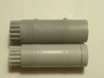

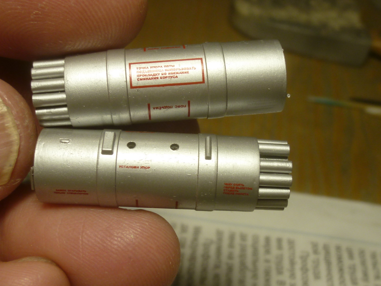

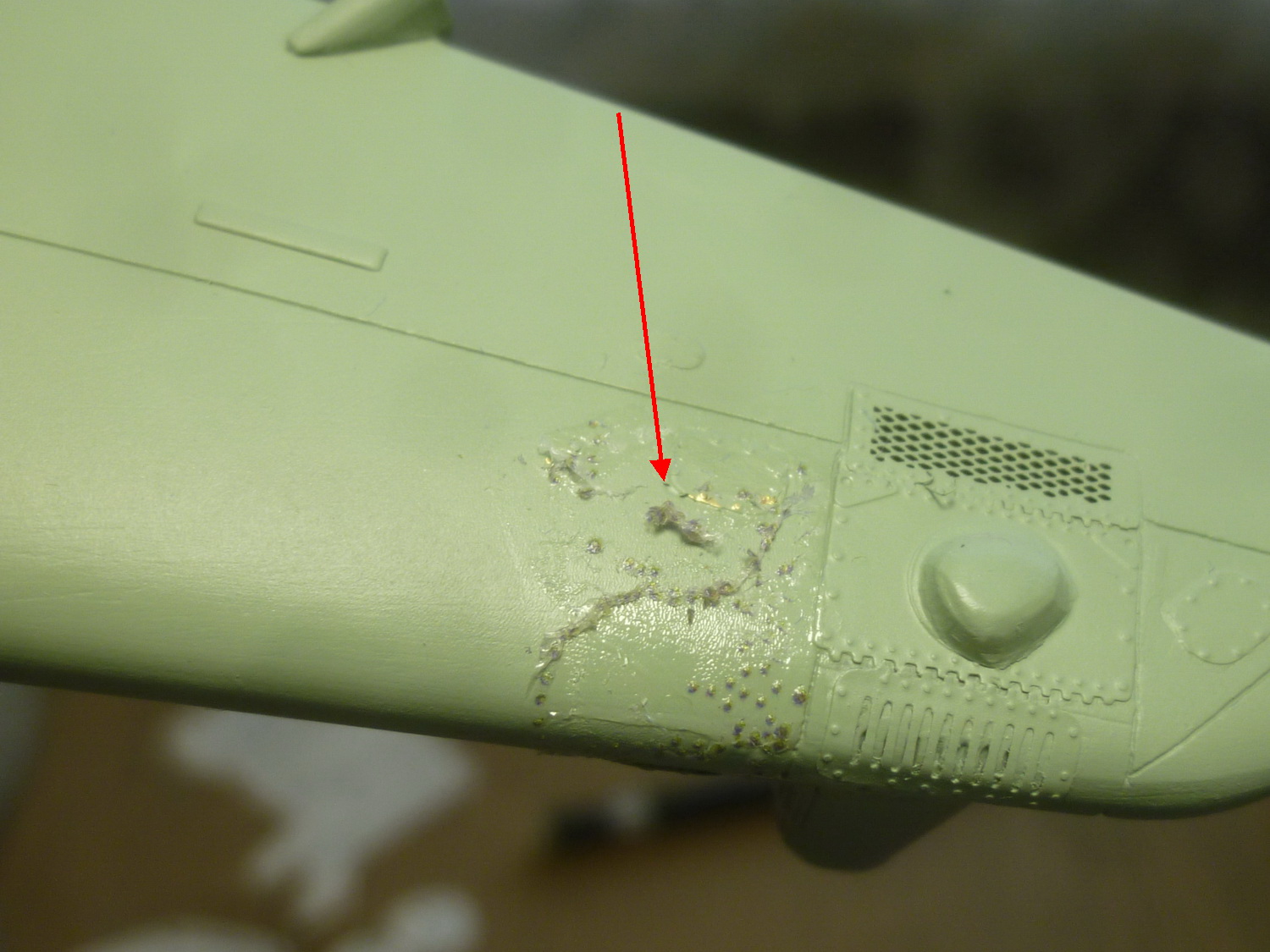

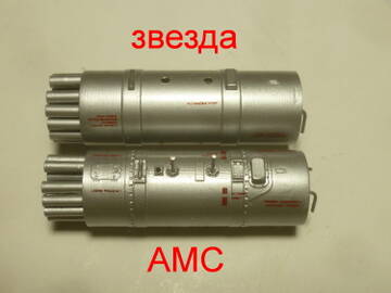

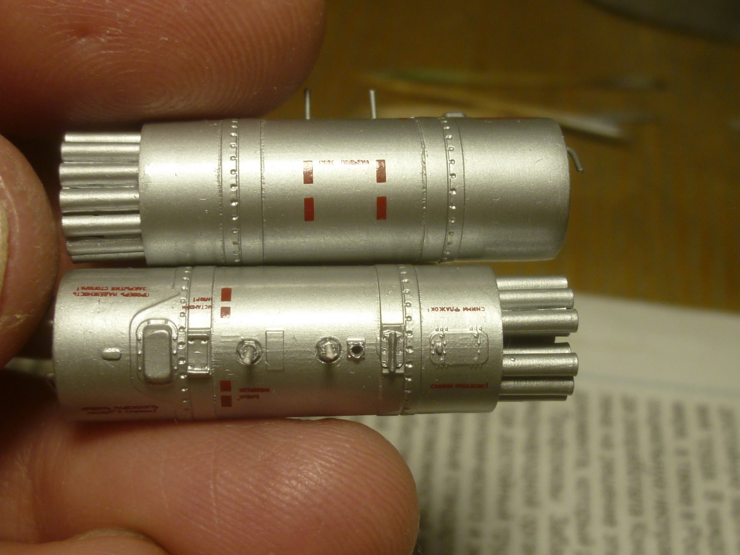

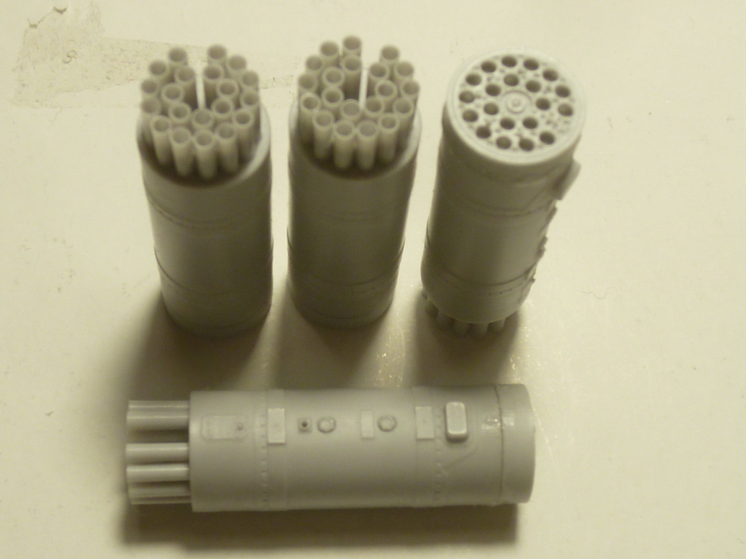

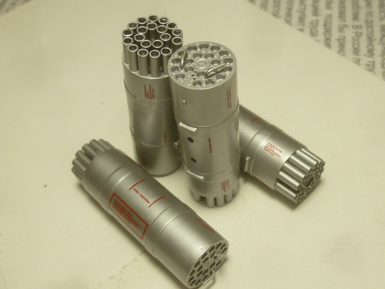

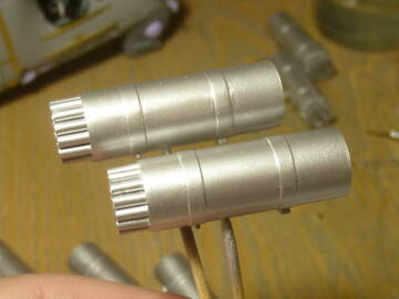

Прошёлся серебряночкой по блокам. У смоляных "повылазили" неприятные моменты... :(
http://upforme.ru/uploads/0014/f6/ef/4/t917246.jpg  http://upforme.ru/uploads/0014/f6/ef/4/t824046.jpg
Пришлось вышкуривать с водичкой, красить по новой. После покрыл лаком и перевёл технадписи. Вот так выглядят пластиковые.
http://upforme.ru/uploads/0014/f6/ef/4/t764854.jpg
http://upforme.ru/uploads/0014/f6/ef/4/t221258.jpg  http://upforme.ru/uploads/0014/f6/ef/4/t718024.jpg
А вот так смоляные.
http://upforme.ru/uploads/0014/f6/ef/4/t109874.jpg  http://upforme.ru/uploads/0014/f6/ef/4/t154273.jpg
В сравнении друг с другом есть "+" и "-" там и там. Геометрически более правильные изделия от АМС, но меня в них смущает не очень качественная поверхность и неаккуратно выполненная передняя стенка, из которой выступают трубы. Звезда больше в диаметре и чуть более длинный блок, а трубы укорочены, из-за чего возникает диспропорция. В общем, на вкус и цвет. :shine:
http://upforme.ru/uploads/0014/f6/ef/4/t25599.jpg  http://upforme.ru/uploads/0014/f6/ef/4/t215136.jpg
http://upforme.ru/uploads/0014/f6/ef/4/t92679.jpg  http://upforme.ru/uploads/0014/f6/ef/4/t901113.jpg

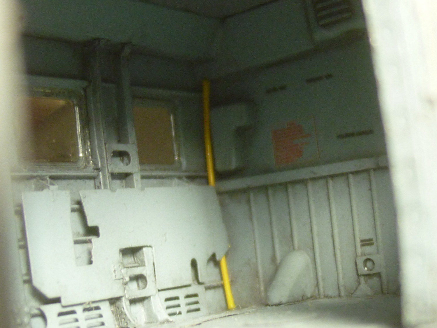

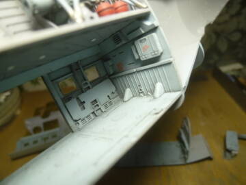

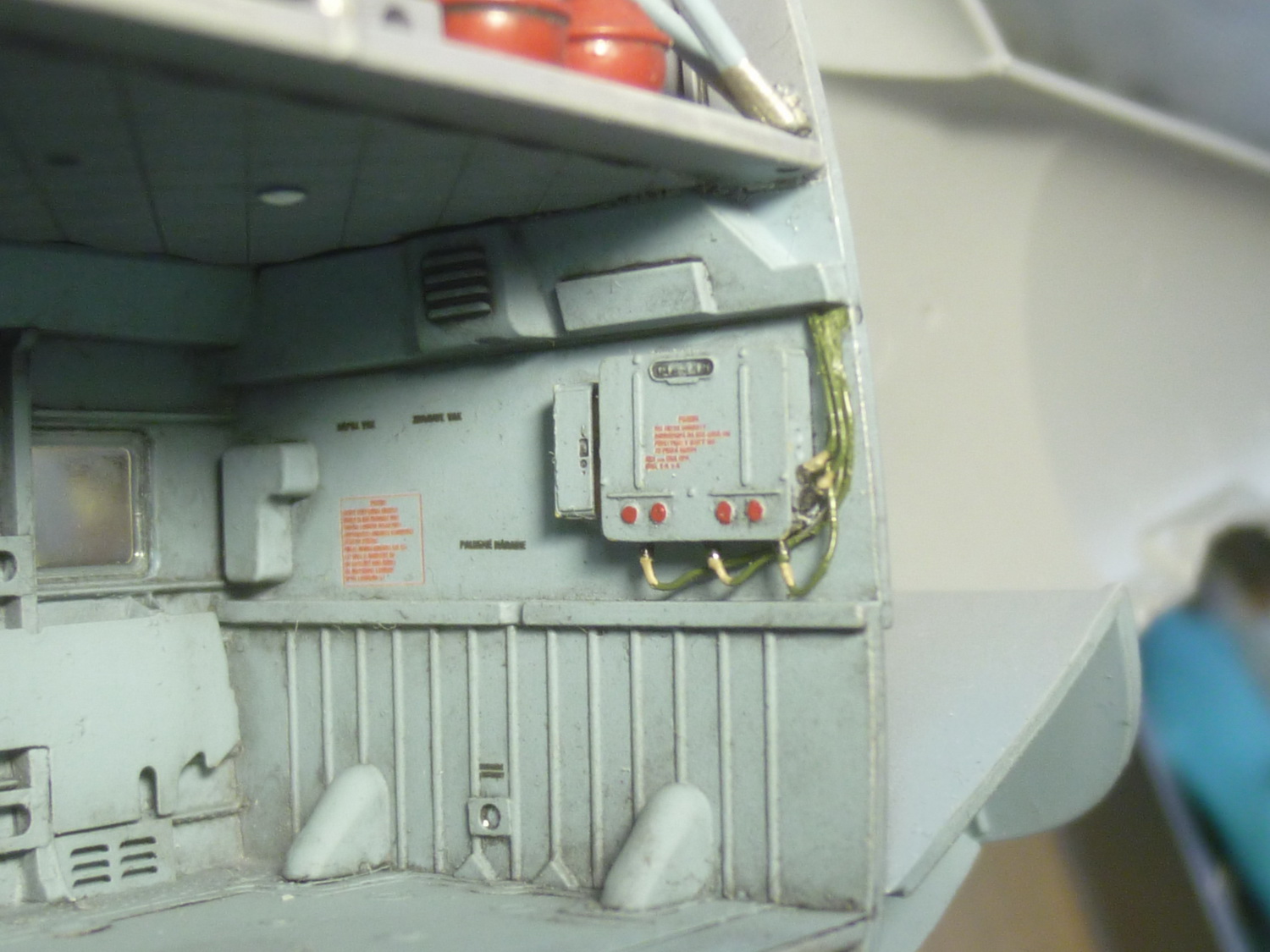

В десантном отсеке добавил хорошо видимые топливные магистрали.
http://upforme.ru/uploads/0014/f6/ef/4/t640869.jpg  http://upforme.ru/uploads/0014/f6/ef/4/t418295.jpg

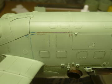

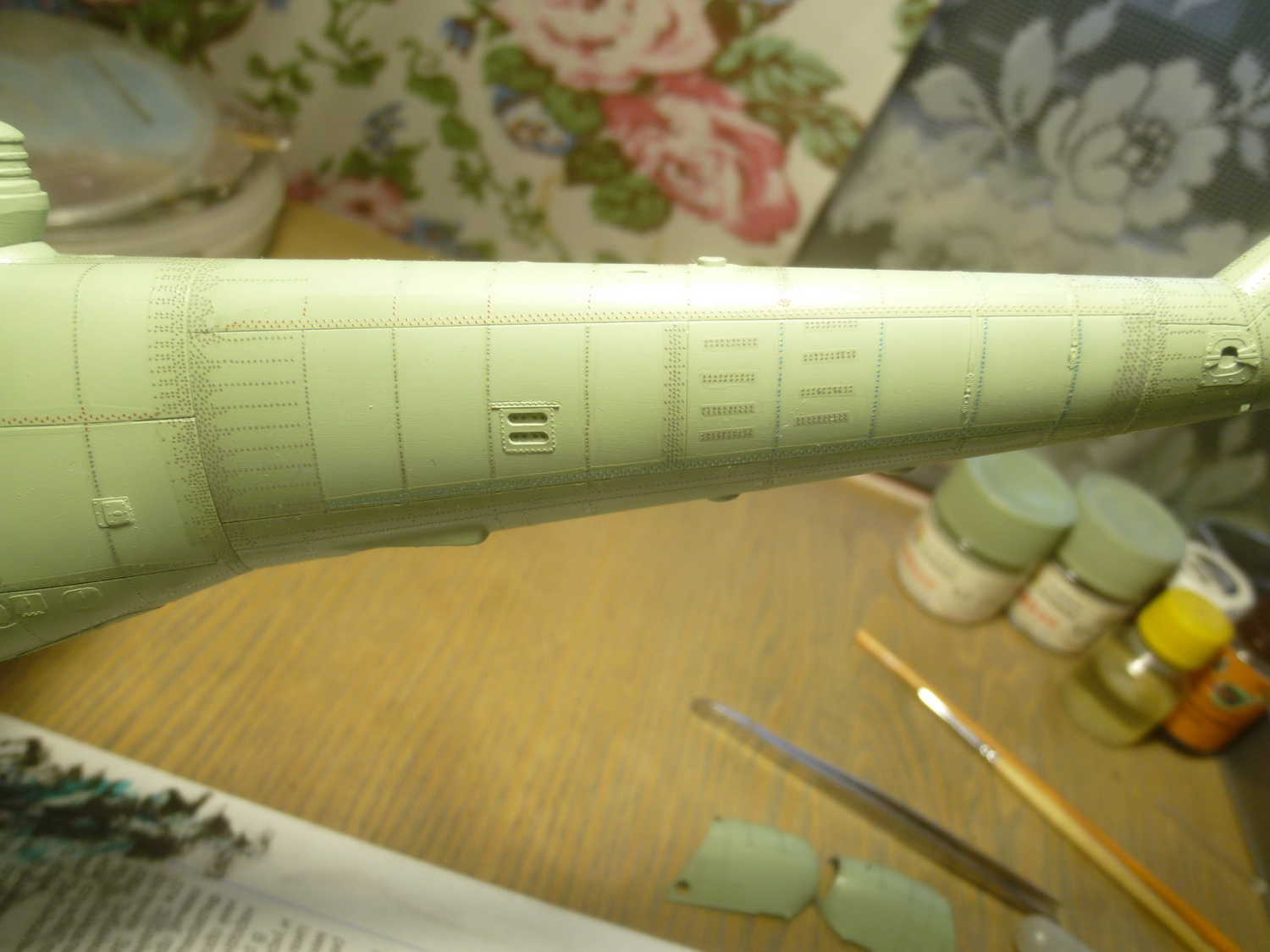

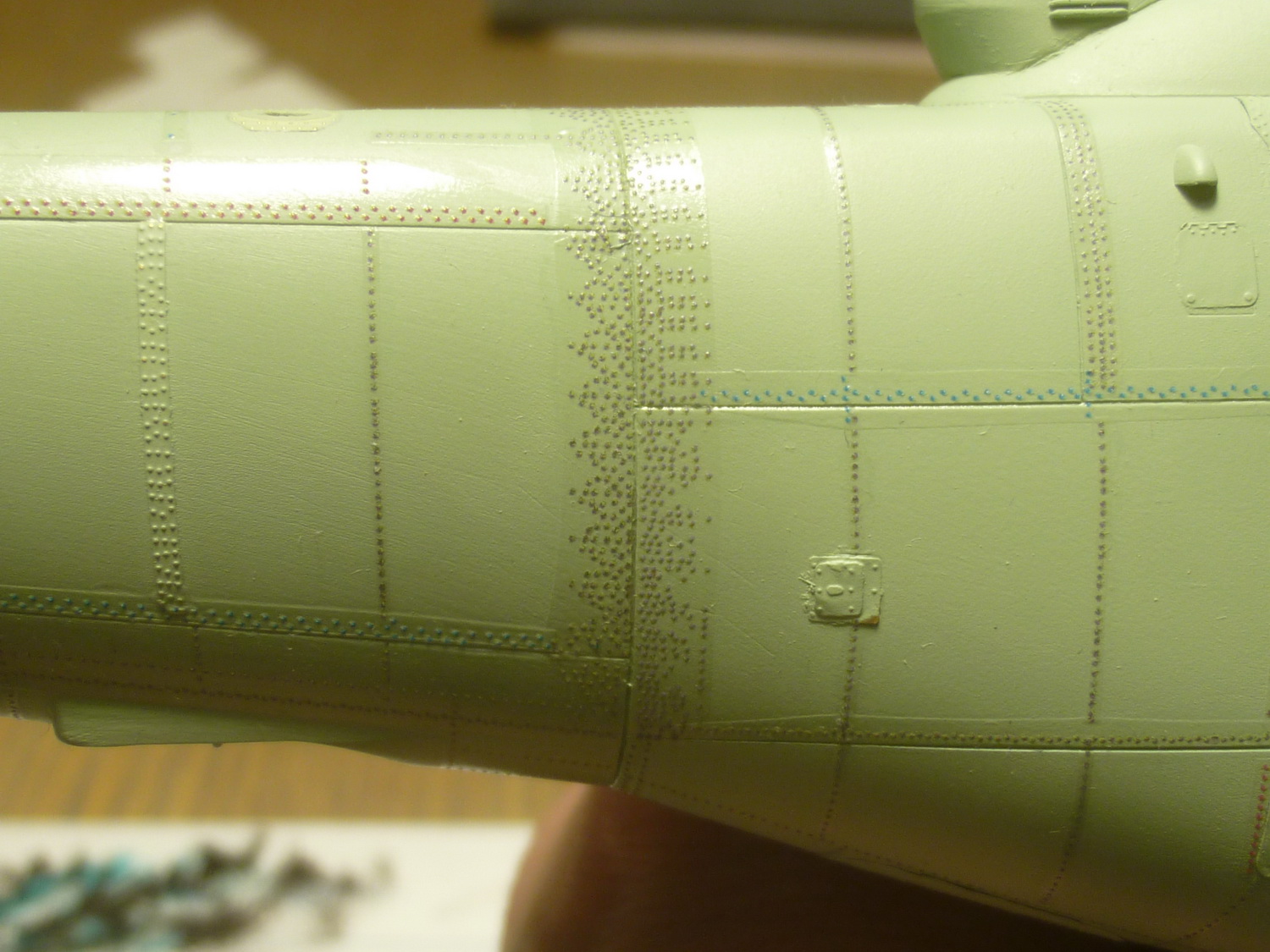

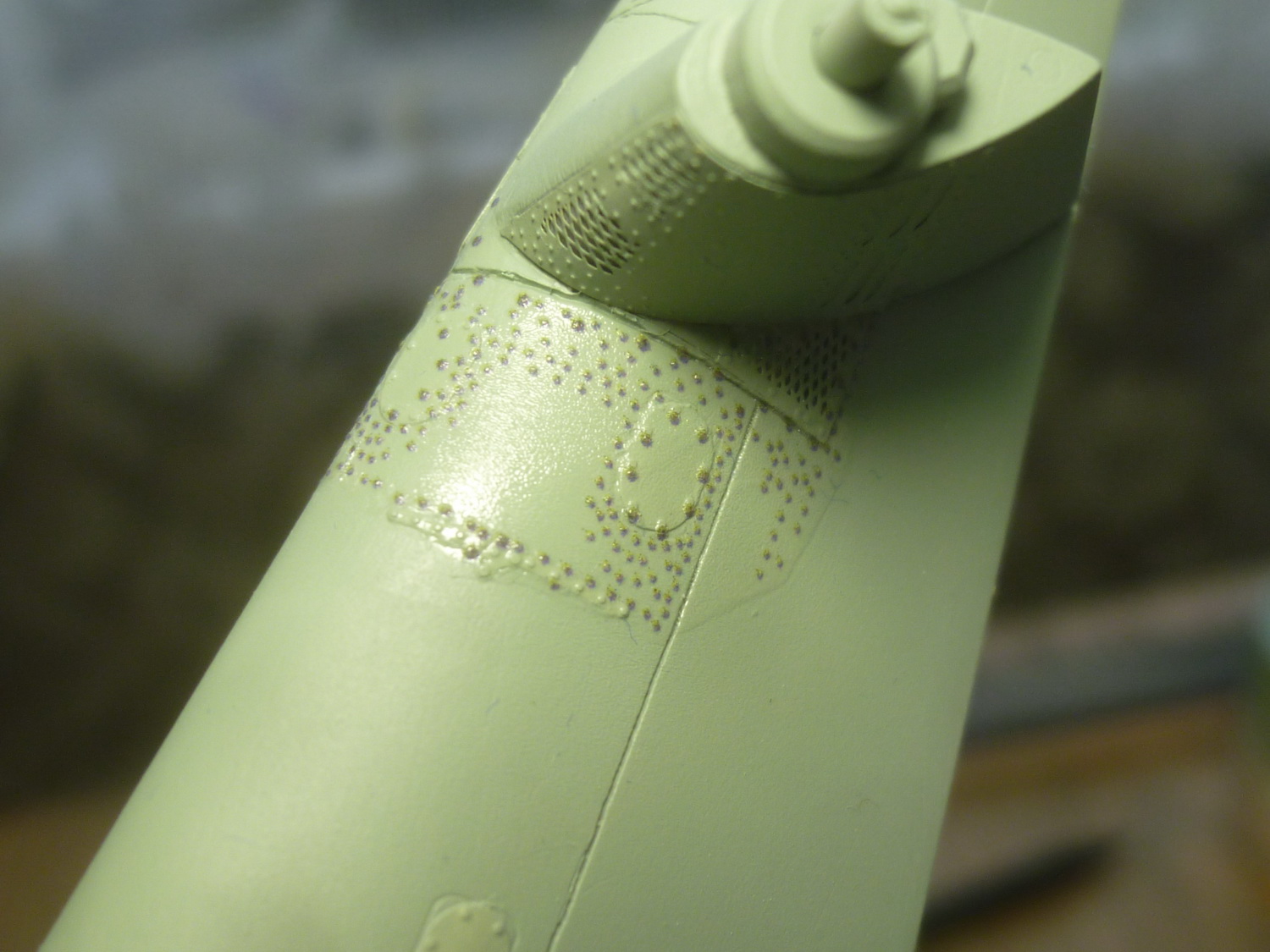

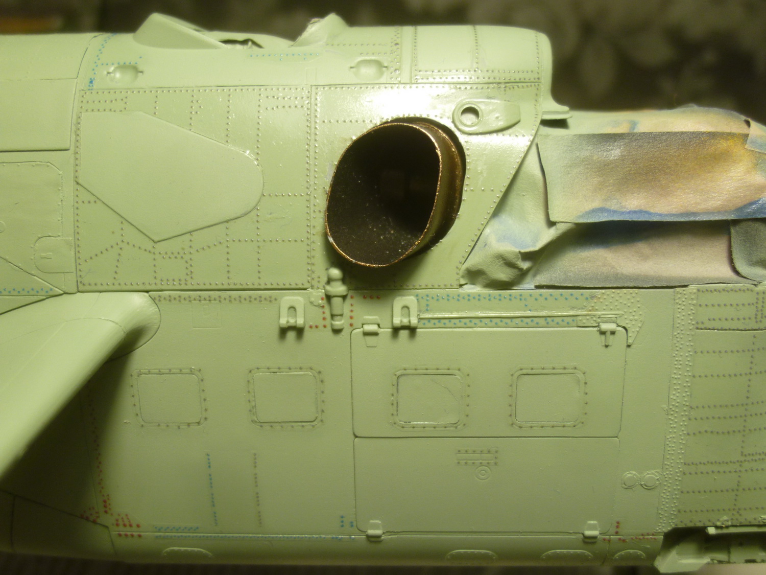

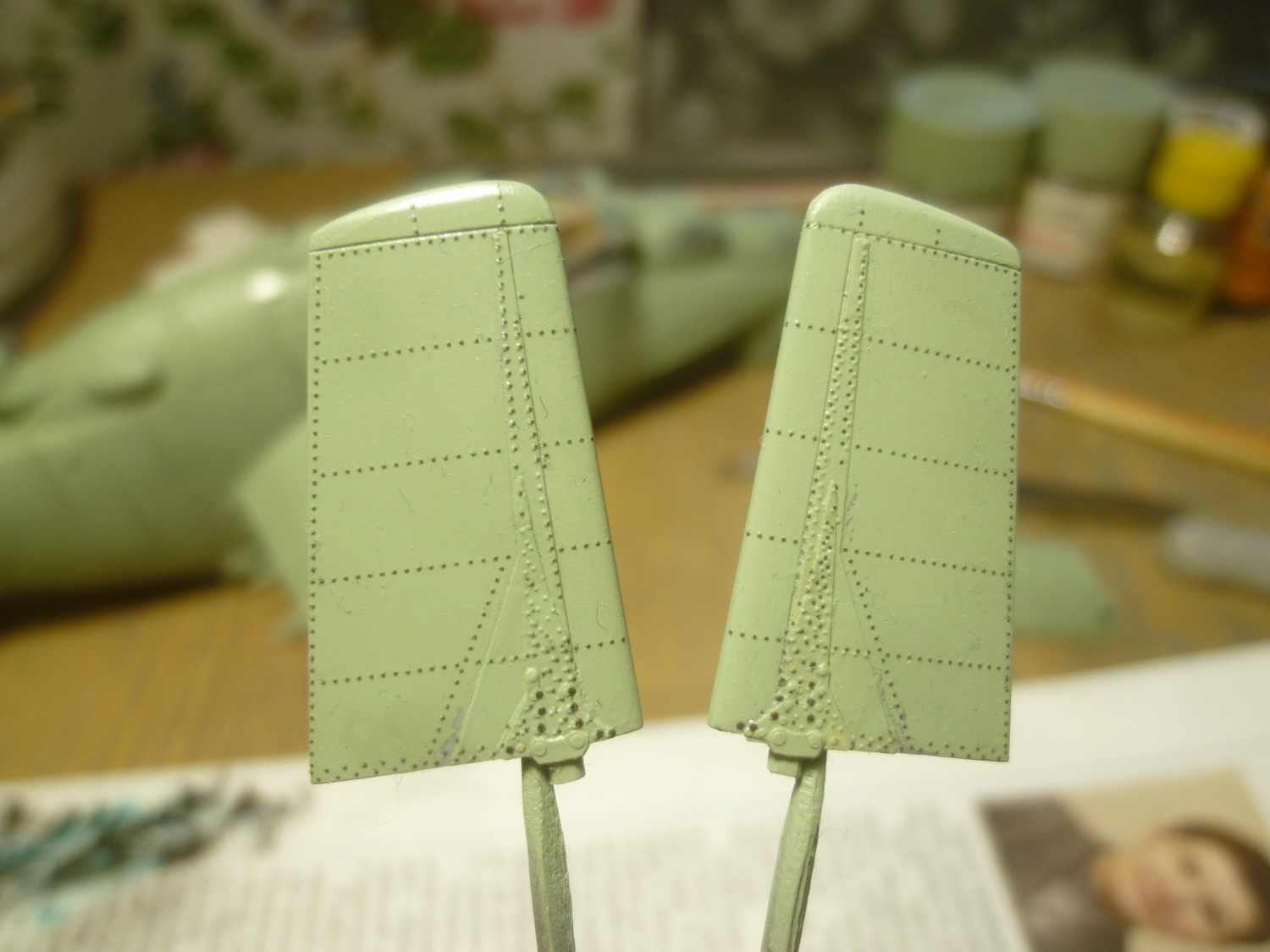

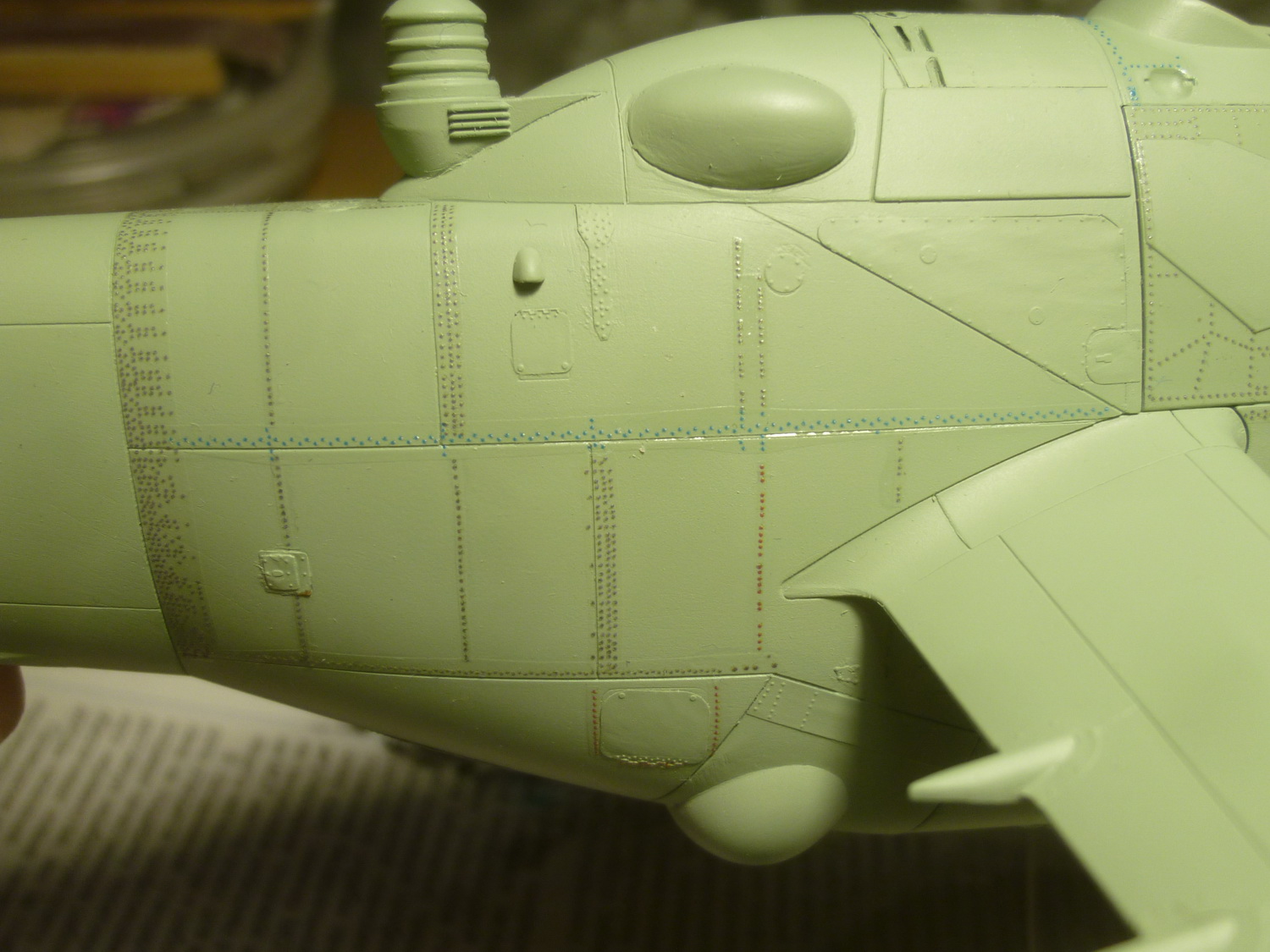

Закрепил тоненьким слоем лака переведённые технадписи. Загрунтовал модель под нанесение клёпки. Для этого использовал ангеловскую краску из старых запасов - кто пользовался ею двадцать лет назад, тот меня поймёт! :glasses:
http://upforme.ru/uploads/0014/f6/ef/4/t769638.jpg  http://upforme.ru/uploads/0014/f6/ef/4/t806096.jpg
http://upforme.ru/uploads/0014/f6/ef/4/t280969.jpg  http://upforme.ru/uploads/0014/f6/ef/4/t418800.jpg
http://upforme.ru/uploads/0014/f6/ef/4/t27195.jpg  http://upforme.ru/uploads/0014/f6/ef/4/t330566.jpg
http://upforme.ru/uploads/0014/f6/ef/4/t126017.jpg  http://upforme.ru/uploads/0014/f6/ef/4/t839931.jpg
http://upforme.ru/uploads/0014/f6/ef/4/t126583.jpg  http://upforme.ru/uploads/0014/f6/ef/4/t849790.jpg

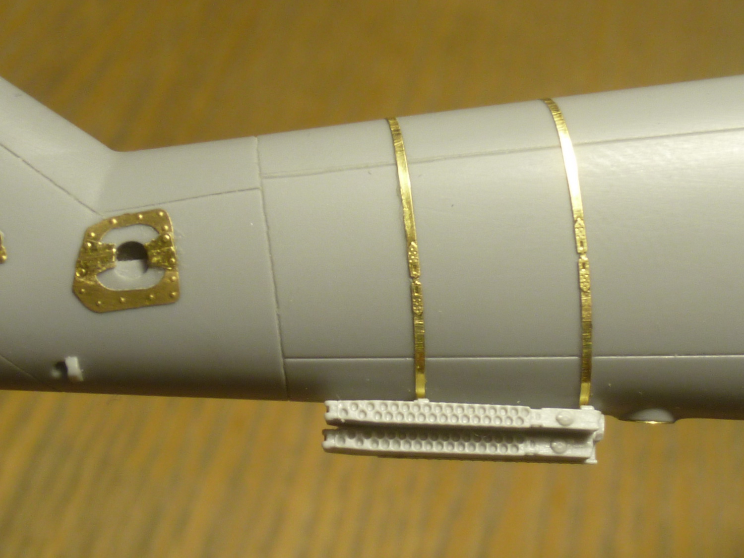

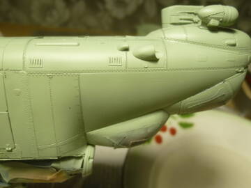

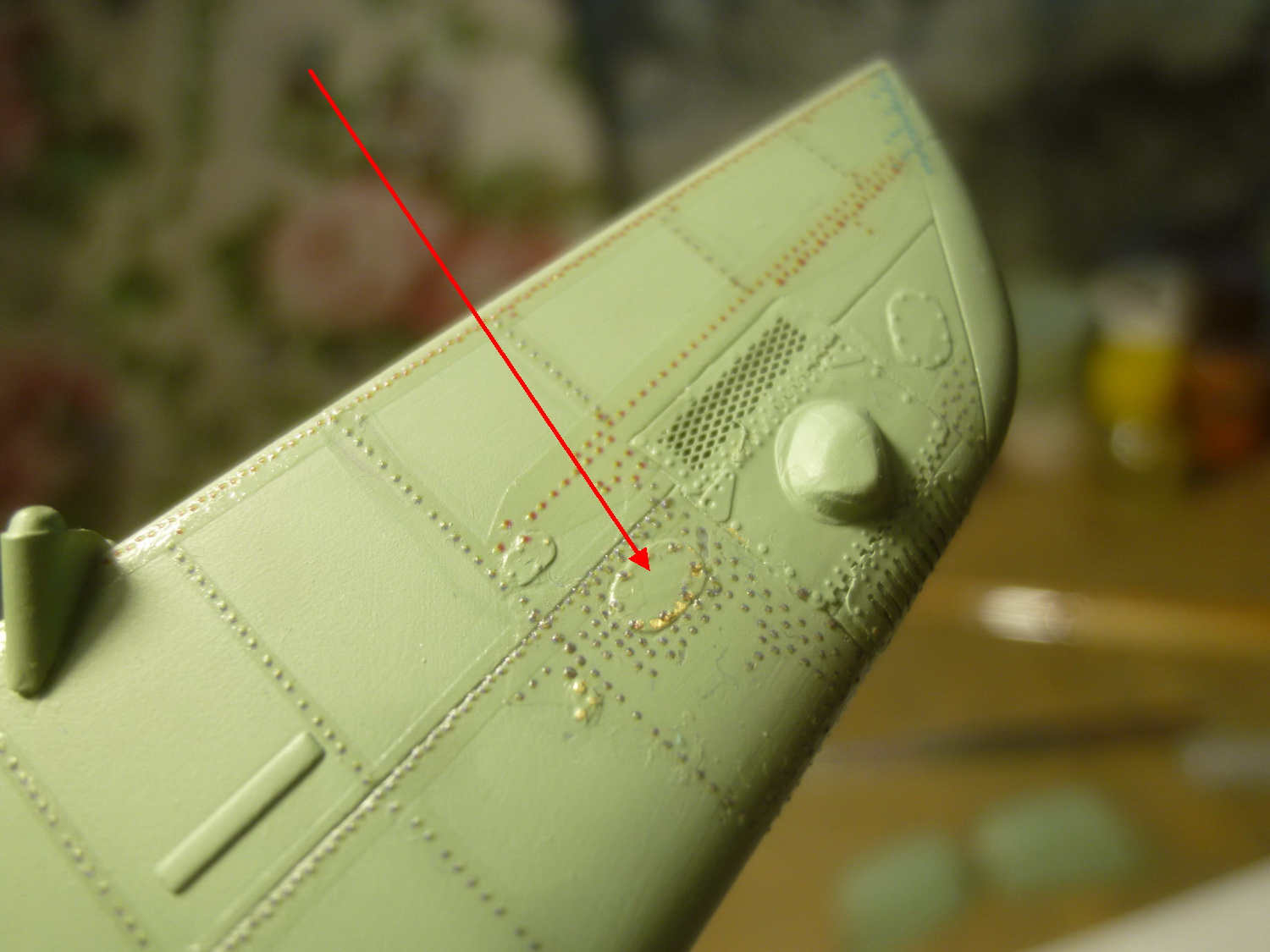

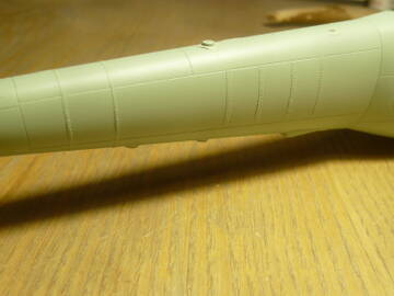

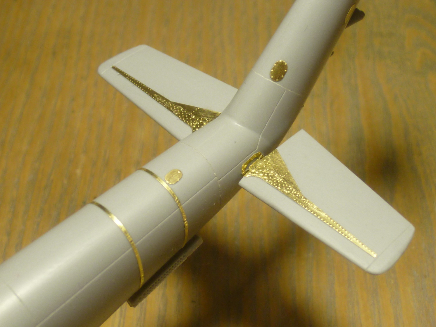

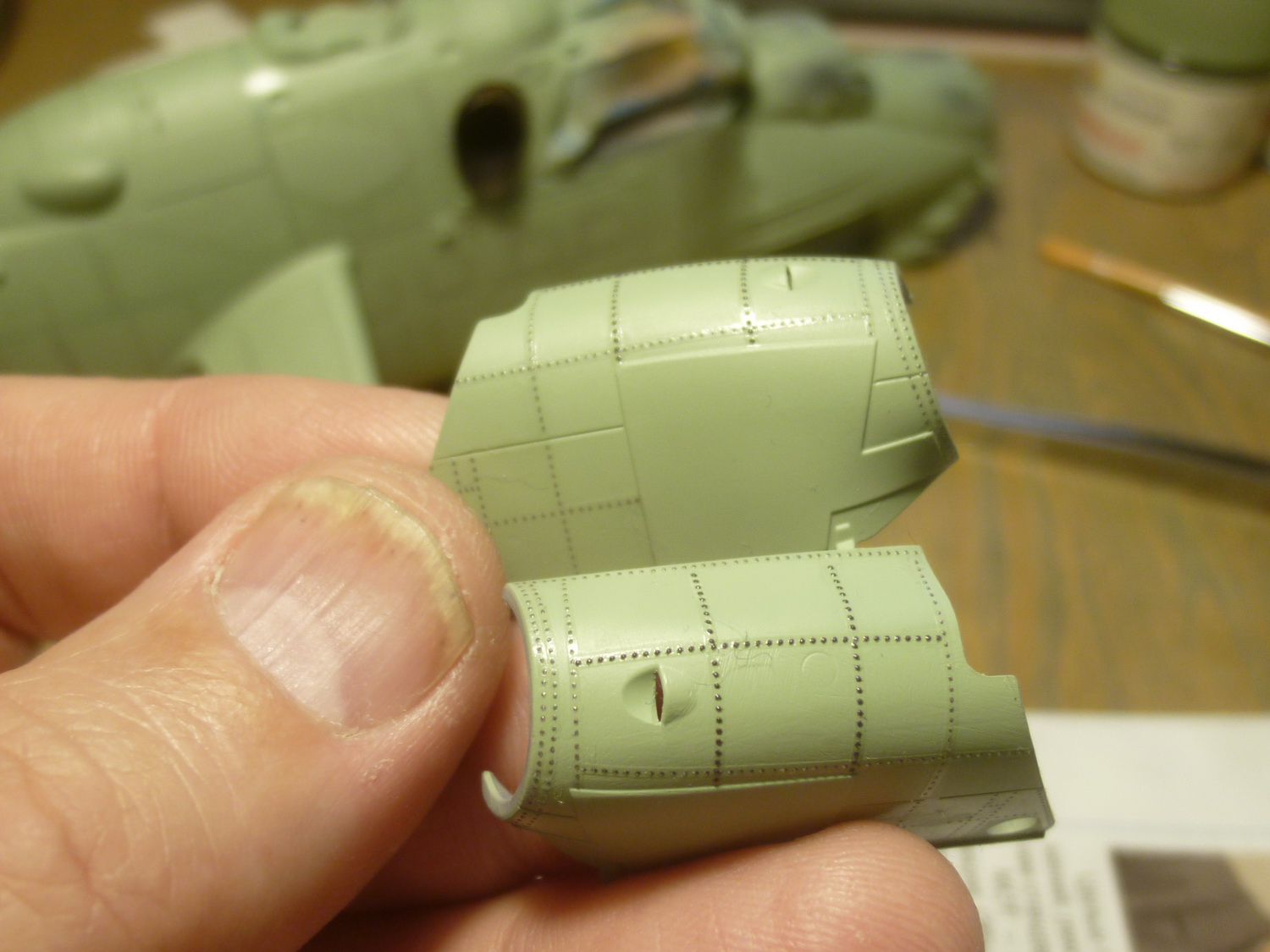

В наличии у меня поздняя и ранняя версии заклёпок. За основу взял раннюю - она более рельефна.
http://upforme.ru/uploads/0014/f6/ef/4/t58421.jpg  http://upforme.ru/uploads/0014/f6/ef/4/t877351.jpg
Вот как получается.
http://upforme.ru/uploads/0014/f6/ef/4/t650409.jpg  http://upforme.ru/uploads/0014/f6/ef/4/t608981.jpg
http://upforme.ru/uploads/0014/f6/ef/4/t700891.jpg  http://upforme.ru/uploads/0014/f6/ef/4/t533510.jpg
http://upforme.ru/uploads/0014/f6/ef/4/t604123.jpg  http://upforme.ru/uploads/0014/f6/ef/4/t373357.jpg
http://upforme.ru/uploads/0014/f6/ef/4/t439395.jpg  http://upforme.ru/uploads/0014/f6/ef/4/t680213.jpg

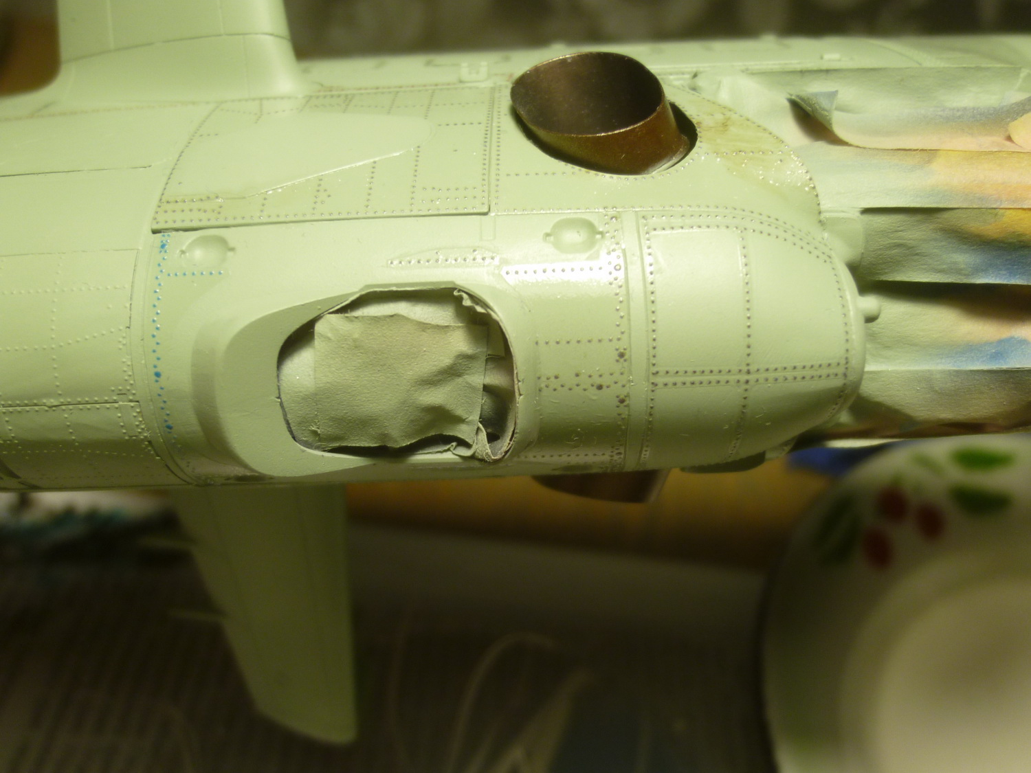

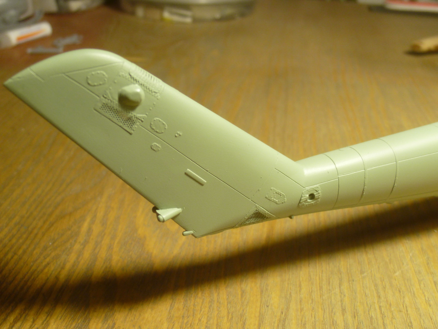

На фюзеле осталось немного, но всё это надо делать из полосок заклёпок - овалы не нарисовали... :tired:
http://upforme.ru/uploads/0014/f6/ef/4/t169404.jpg
59
Взбунтовался мой организм - заживает нога, а тут умудрился где-то простыть...
Вчера с утра успел доделать клёпки, а потом меня срубило и весь день пролежал пластом.
В общей сложности на уту клёпку ушло два с лишним дня - интересно, но муторно.
Не везде декаль совпадает с лючками, которые были приклеены по армовской же инструкции.
Пришлось изголяться. Чрезмерное увлечение жижой тоже до добра не доводит - см. фото.
http://upforme.ru/uploads/0014/f6/ef/4/t189989.jpg  http://upforme.ru/uploads/0014/f6/ef/4/t187837.jpg
http://upforme.ru/uploads/0014/f6/ef/4/t516657.jpg  http://upforme.ru/uploads/0014/f6/ef/4/t526912.jpg
http://upforme.ru/uploads/0014/f6/ef/4/t41154.jpg  http://upforme.ru/uploads/0014/f6/ef/4/t70808.jpg
http://upforme.ru/uploads/0014/f6/ef/4/t236392.jpg  http://upforme.ru/uploads/0014/f6/ef/4/t617856.jpg
http://upforme.ru/uploads/0014/f6/ef/4/t64751.jpg  http://upforme.ru/uploads/0014/f6/ef/4/t856547.jpg

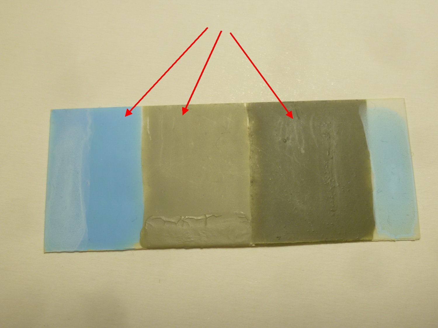

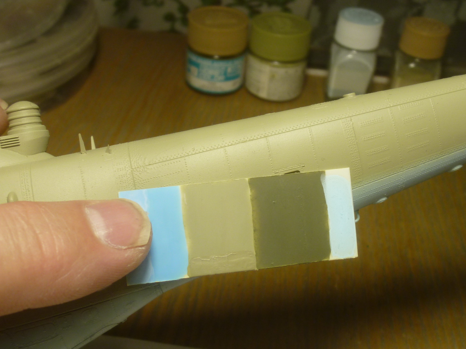

Предложенные Армой акриловые краски меня не воодушевили... :'(
Консистенция как раз под окраску кистью, что я и сделал на полоске полистирола для наглядности. Голубой мне не понравился своей насыщенностью и тёмным оттенком. А вот камуфляжные цвета очень даже ничего. Намешал и развёл из эмалевых красок очень похожие. А акриловые, при разведении водой до состояния продувки через аэр, получаются полупрозрачными, пигмент быстро садится, в общем  - одни мытарства... :(  Задул низ и начал красить верх.
http://upforme.ru/uploads/0014/f6/ef/4/t841429.jpg
http://upforme.ru/uploads/0014/f6/ef/4/t611577.jpg  http://upforme.ru/uploads/0014/f6/ef/4/t197657.jpg
