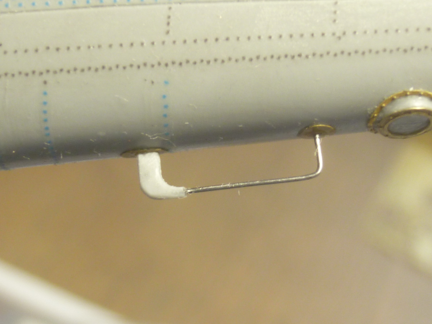

Альберт, меняй ручку по центру нижней створки грузового отсека на проволоку(если это еще возможно), т.к. самодельная ручка у края створки смотрится в разы лучше заводской!!!!
Как мне кажется, опираясь на фото, зазоры между створками грузового отсека и корпусом маловаты....т.к. есть вероятность заедания после полной покраски, либо отшелушивание ЛКП....
Отредактировано Vzcjjjjj (Среда, 22 марта, 2023г. 03:37:32)
93
sorry, побачiв))).
Буёть, Олег Анатольевич! Не всегда всё упомнишь...  :hobo:
Спасибо, что зашли по ссылке и решили подсказать.  :cool: Боюсь, что сейчас это уже проблематично - слишком серьёзно я её туда вклеил. Но учту при постройке следующего - надеюсь на нём исправить как можно больше!
Петли сделаны таким образом, что ось вращения находится в одной плоскости с внешней поверхностью и при открытии щель увеличивается. :glasses:

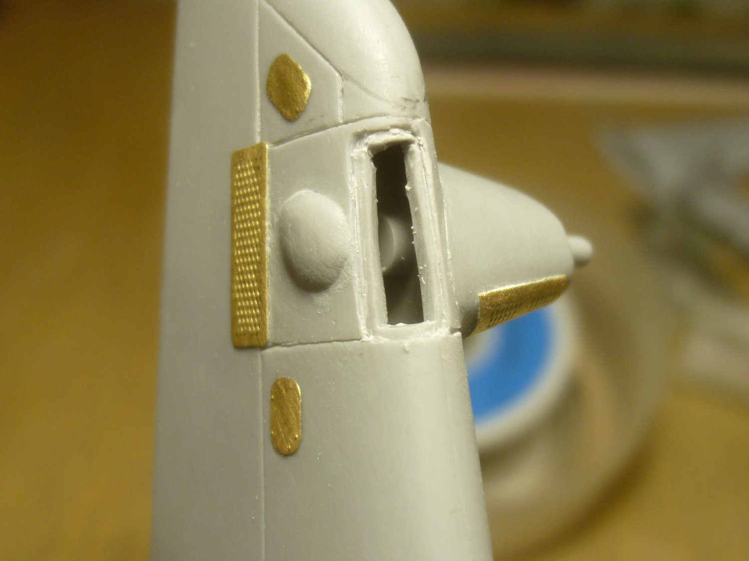

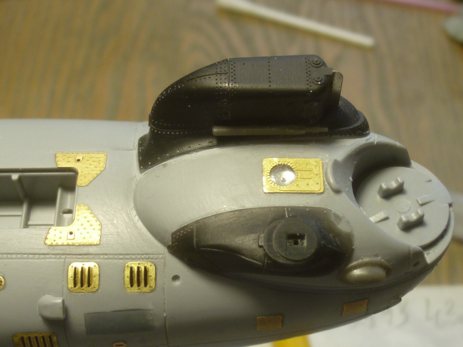

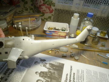

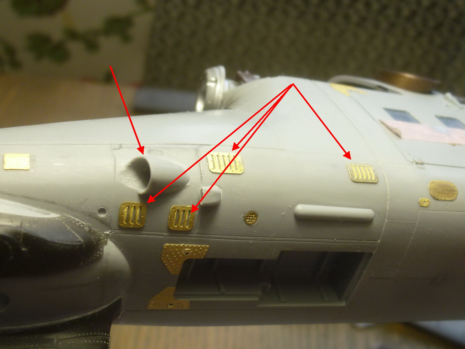

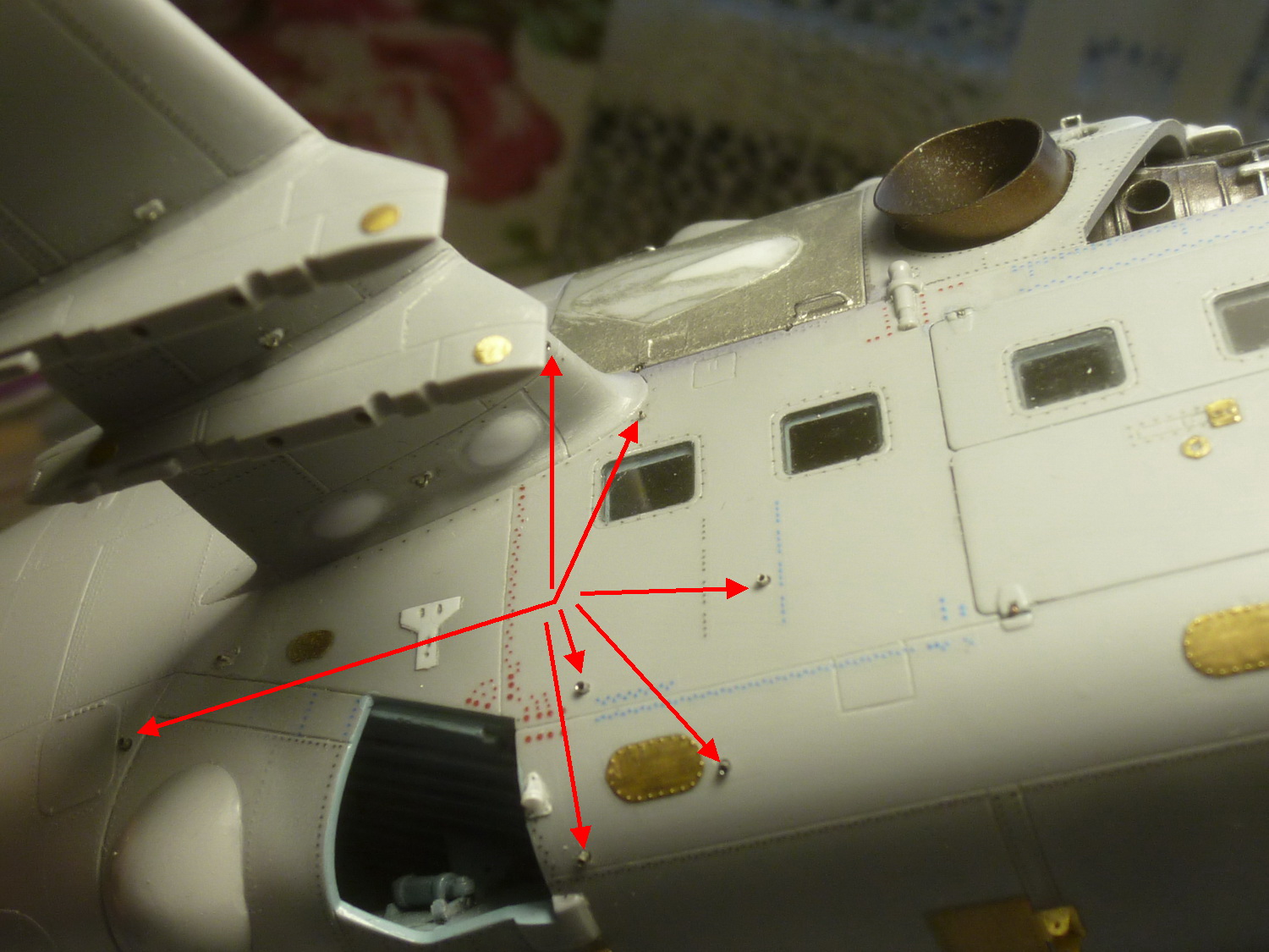

Фюзель склеен и пошёл процесс доработки внешних поверхностей.

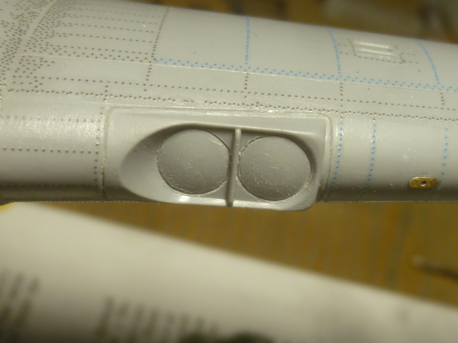

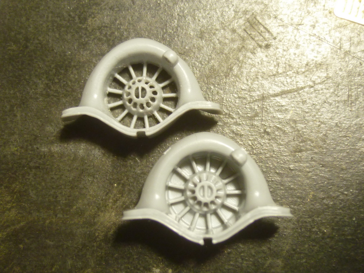

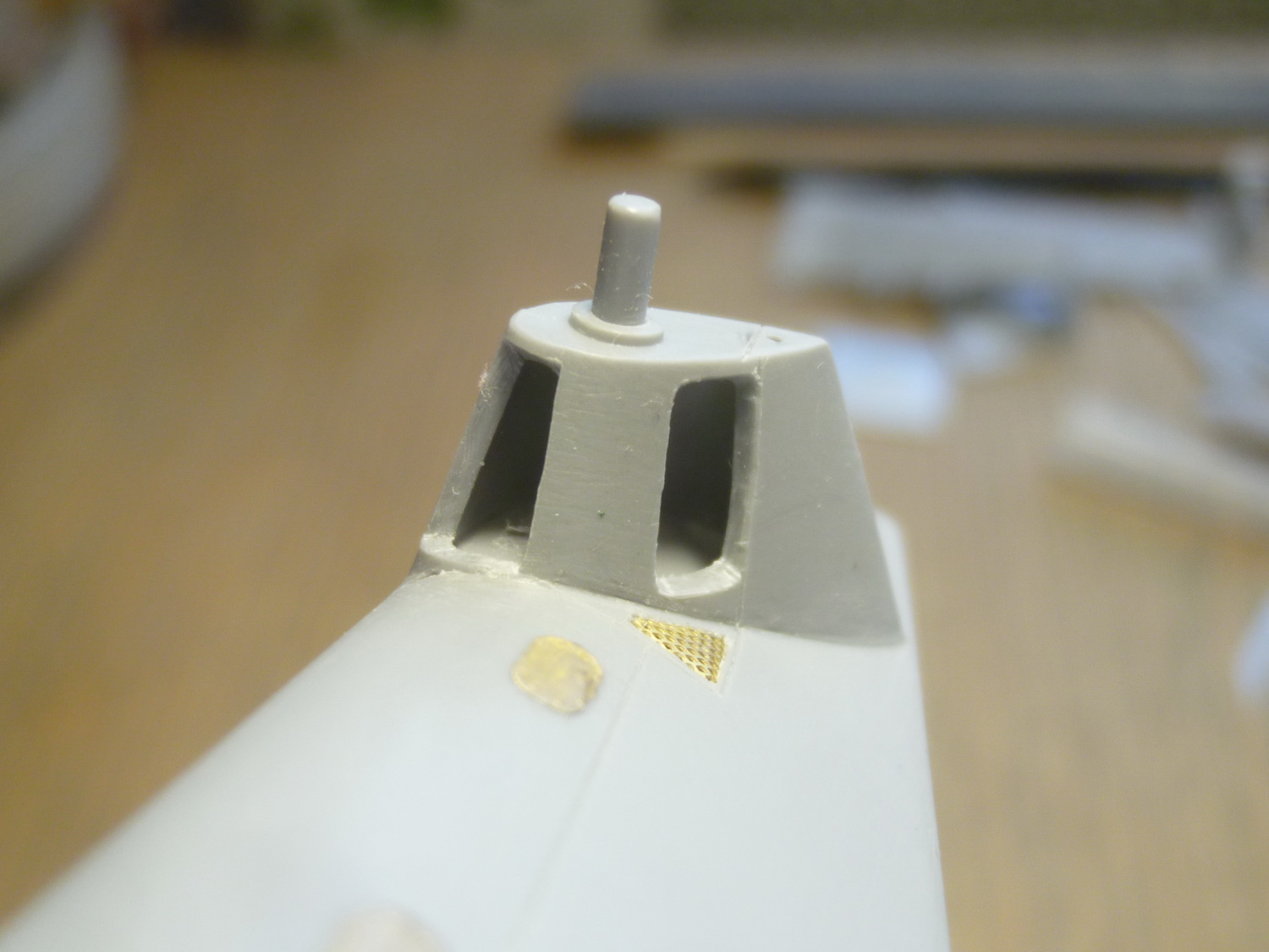

Решил слегка доработать вентилятор маслорадиатора над движками. Срезал заднюю часть на пластиковой детали, подточил до просвета и выбрал лишний пластик. Получились аккуратные 13 пластинок ВНА, хотя их дожно быть 17. На следующем переделаю и их. Обточил с внешней стороны центральное тело, с внутренней - алмазной шарожкой довёл до минимально возможной толщины и сделал прорези. Мелочь, а приятно! :glasses: Да и вид теперь совершенно другой.
http://upforme.ru/uploads/0014/f6/ef/4/t46160.jpg  http://upforme.ru/uploads/0014/f6/ef/4/t662225.jpg
http://upforme.ru/uploads/0014/f6/ef/4/t936221.jpg  http://upforme.ru/uploads/0014/f6/ef/4/t410218.jpg

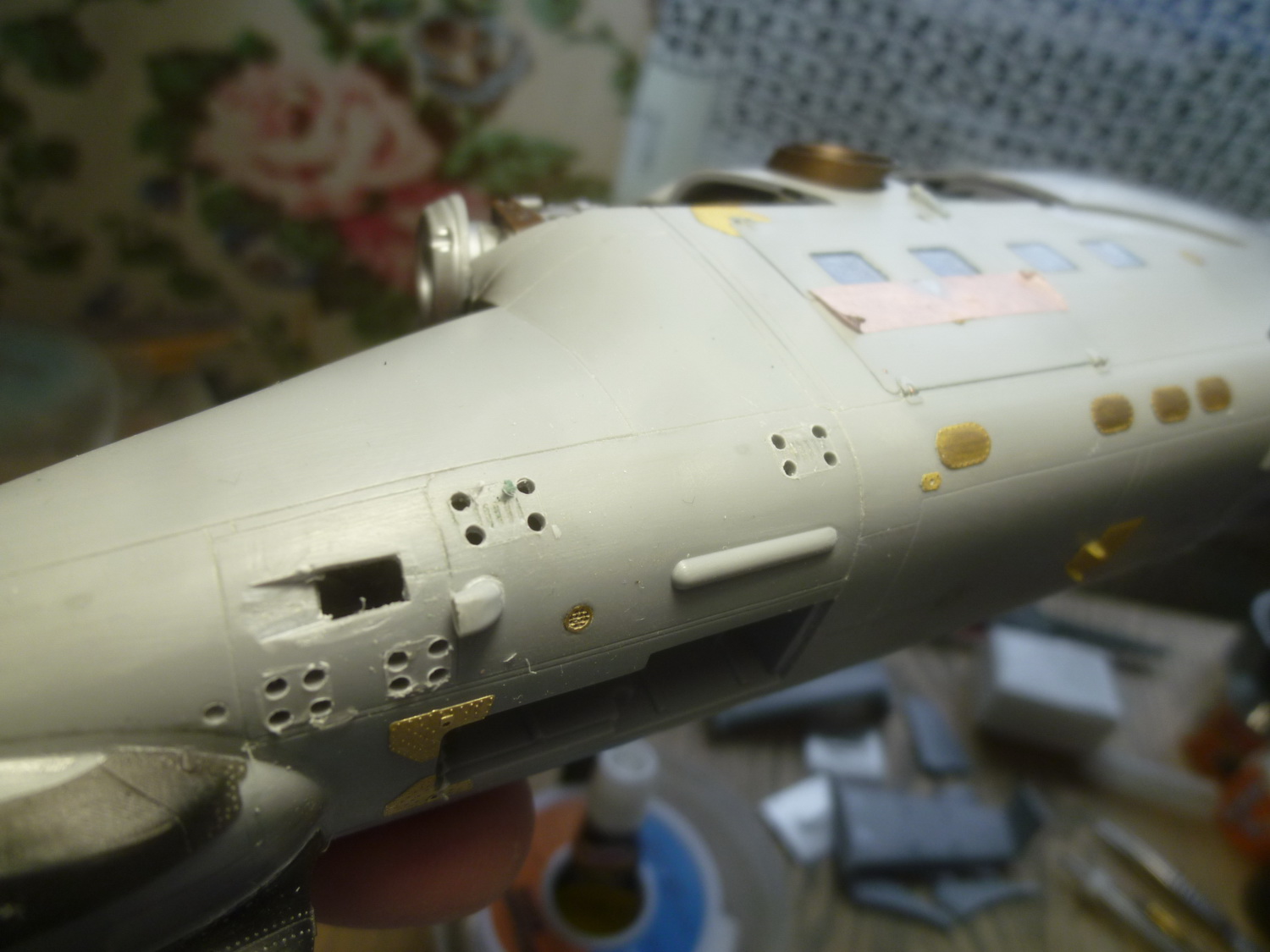

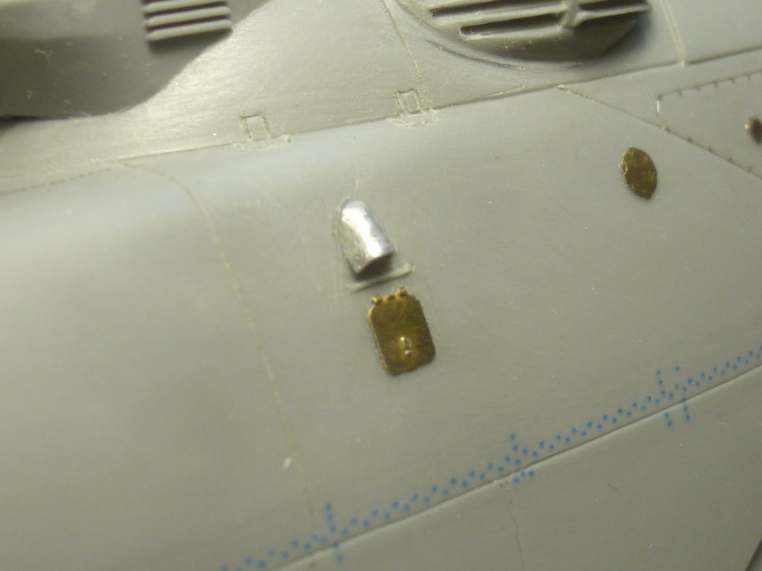

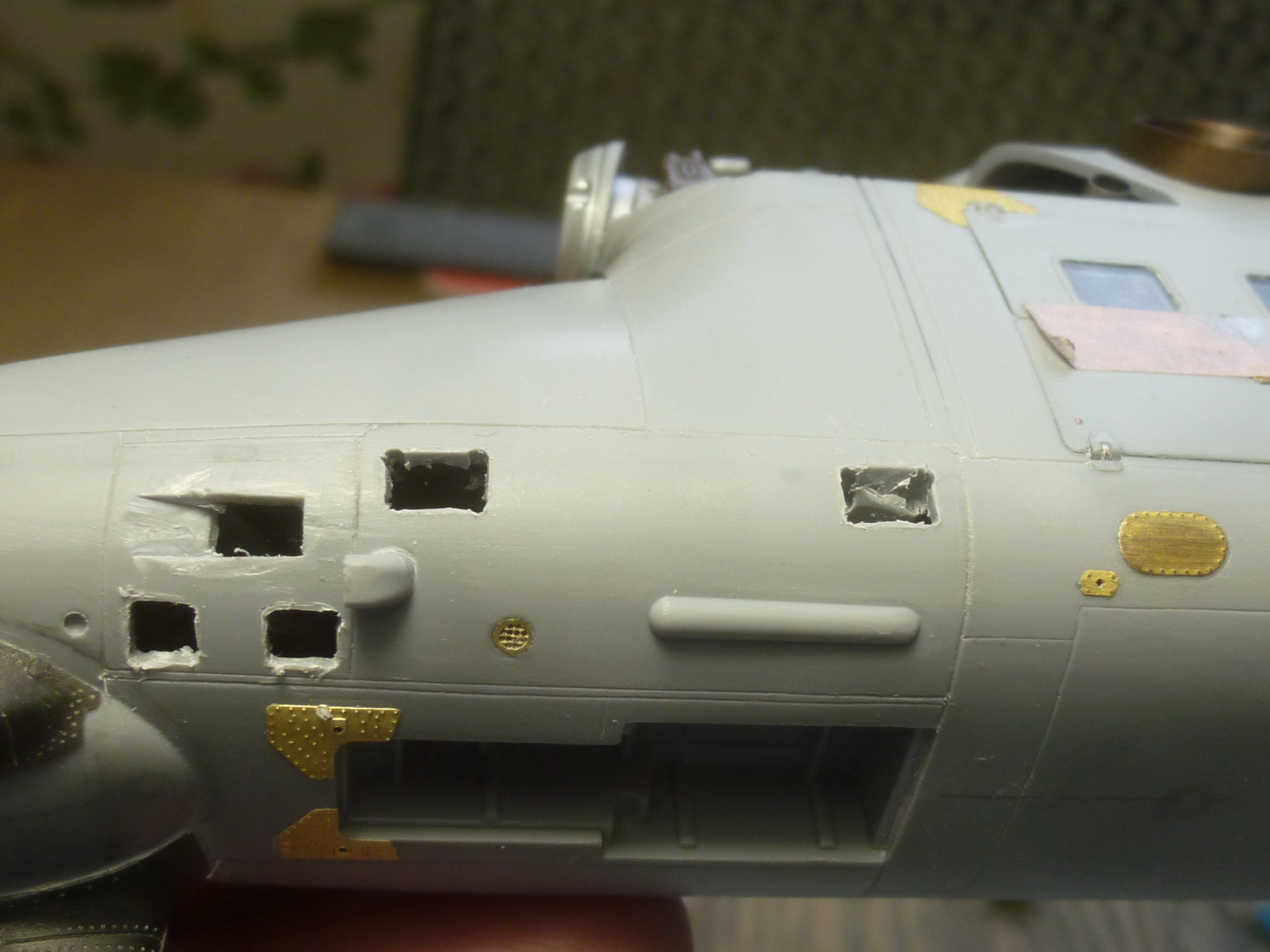

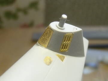

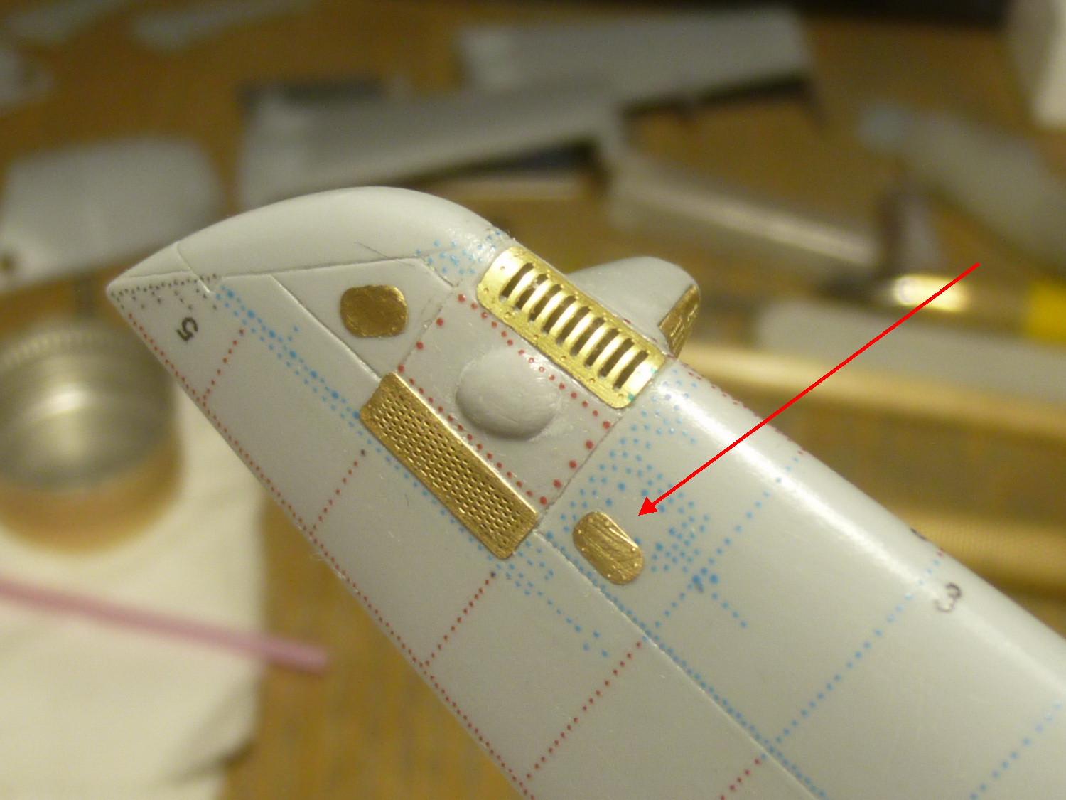

Приклеил лючки на носовую часть. С правой стороны оставшиеся неиспользованные с армовского травления для "В" - их толщина минимальна и смотрится очень даже ничего. А вот с левой стороны и снизу решётки вентиляции от МД имеют излишнюю толщину и смотрятся ужасно! :canthearyou: Я как только представил, как это будет выглядеть на покрашенном... :tired: А ещё вспомнил, что на моём чехе в этом месте будет пасть и она попадает на обтекатель фары. Пересмотрел имеющиеся фото прототипа и ужаснулся - там нет этого обтекателя, всё гладенько !!!!!!!!!!!!!!!!!!!! :O
http://upforme.ru/uploads/0014/f6/ef/4/t638620.jpg  http://upforme.ru/uploads/0014/f6/ef/4/t25554.jpg
Пока не поздно - срезаю, дырявлю и переделываю по новой.
http://upforme.ru/uploads/0014/f6/ef/4/t559415.jpg  http://upforme.ru/uploads/0014/f6/ef/4/t91973.jpg

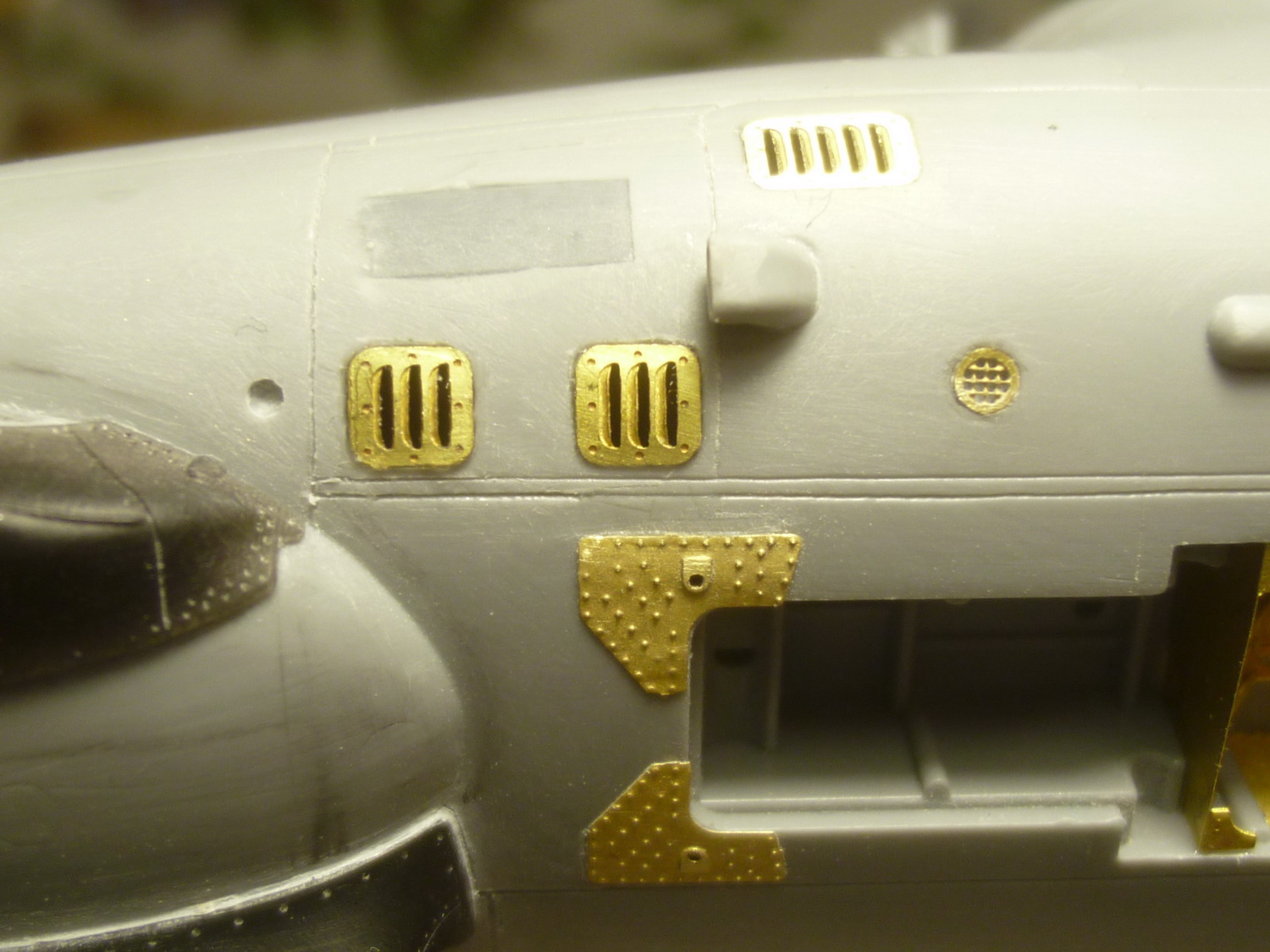

94

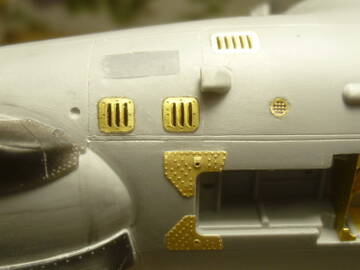

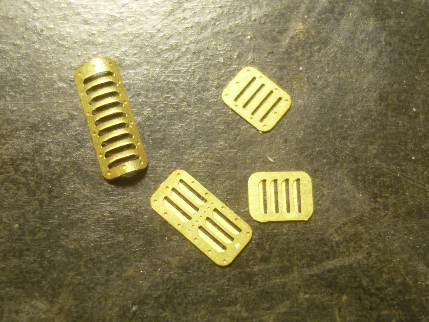

Вчера вечером, когда начал было уже клеить решётки на подогнанные места, одна из них улетела в направлении подоконника и батареи... Поиски в темноте результата не дали. :(
Сегодня же появился повод убраться перед столом и я нашёл эту решётку. :glasses: Вклеил их на свои места.
http://upforme.ru/uploads/0014/f6/ef/4/t134474.jpg  http://upforme.ru/uploads/0014/f6/ef/4/t393775.jpg
Аналогичные операции предстоит ещё провести с решётками на киле и хвостовой балке. МД сделала их методом полутравления, поэтому и получились они толстыми.
http://upforme.ru/uploads/0014/f6/ef/4/t660615.jpg
http://upforme.ru/uploads/0014/f6/ef/4/t680629.jpg  http://upforme.ru/uploads/0014/f6/ef/4/t26930.jpg

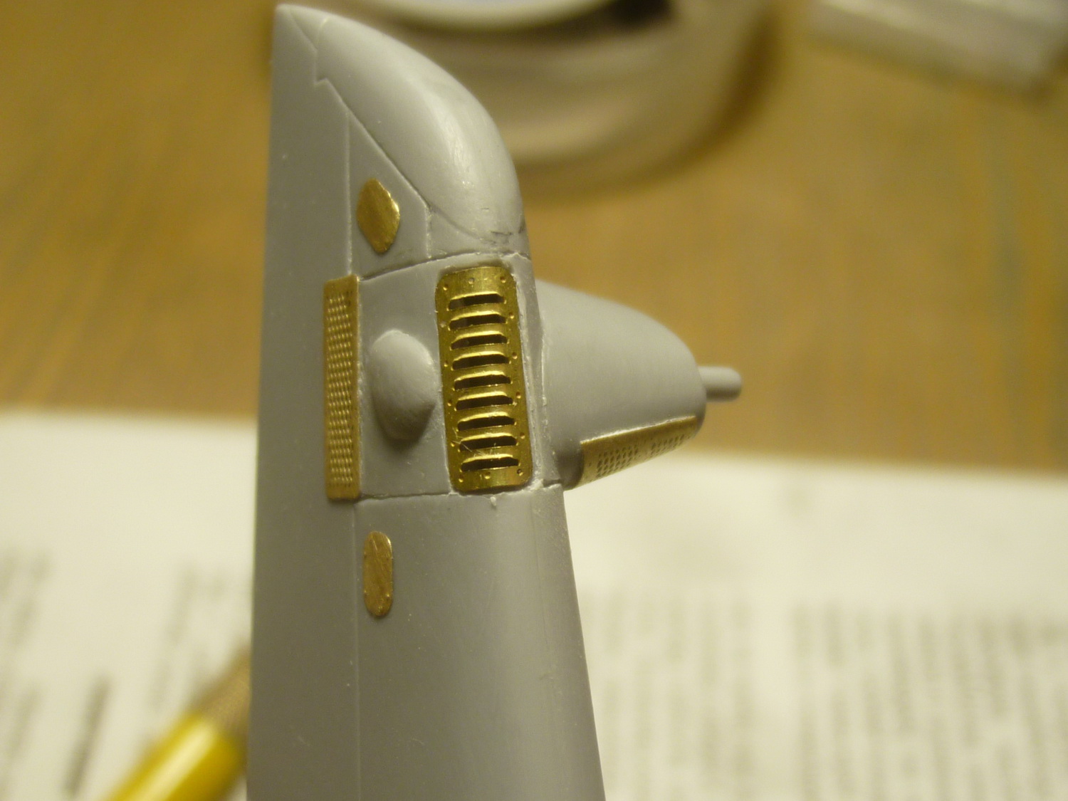

95

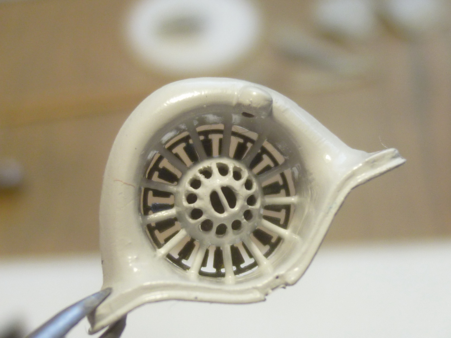

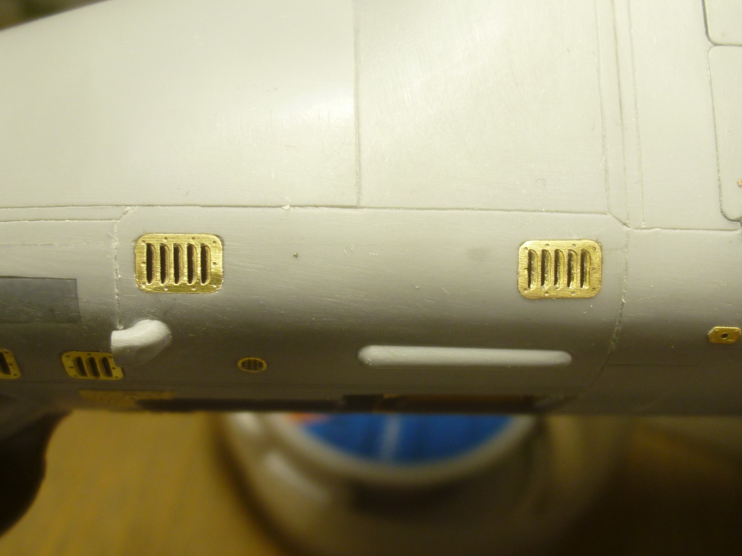

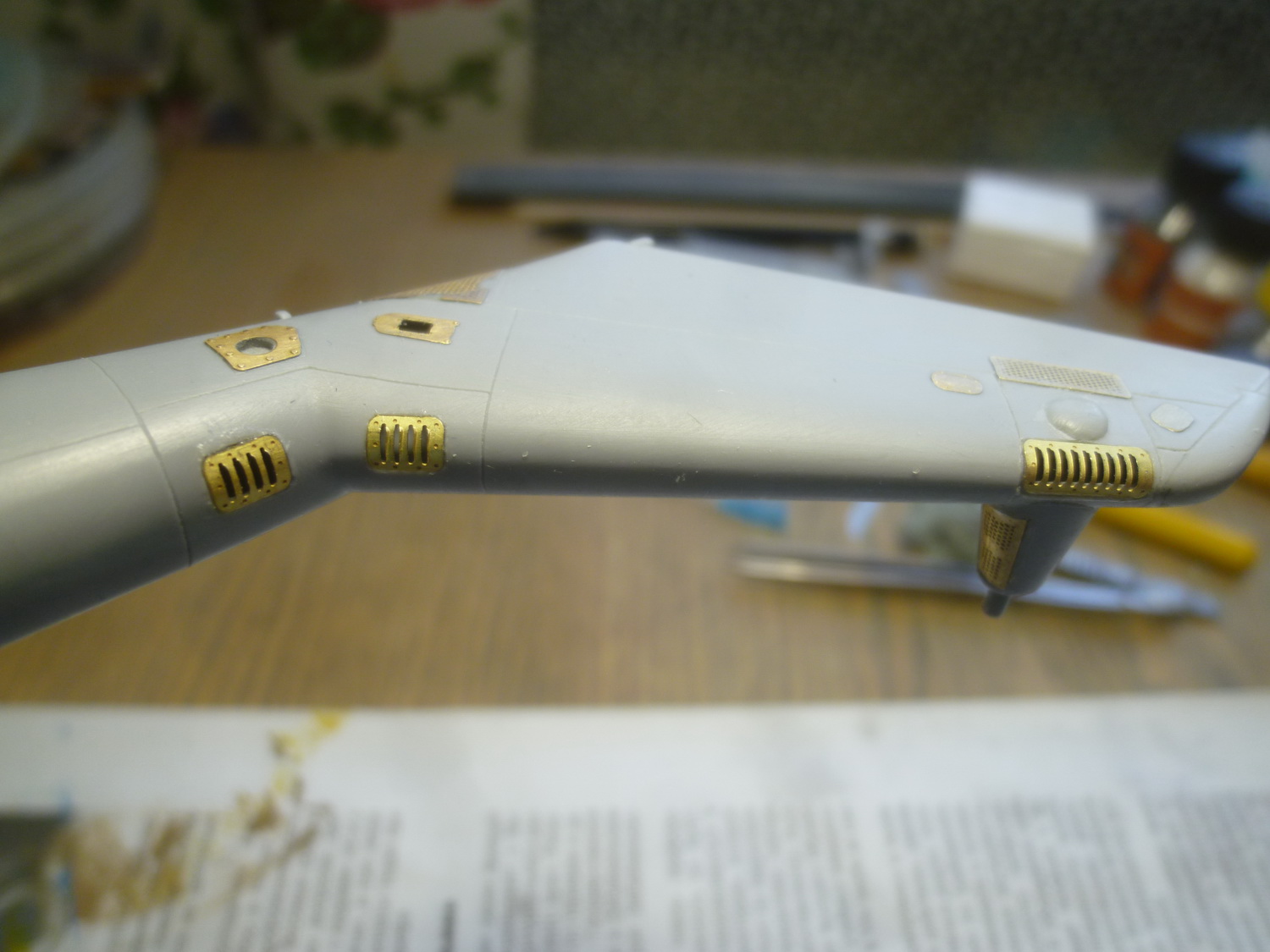

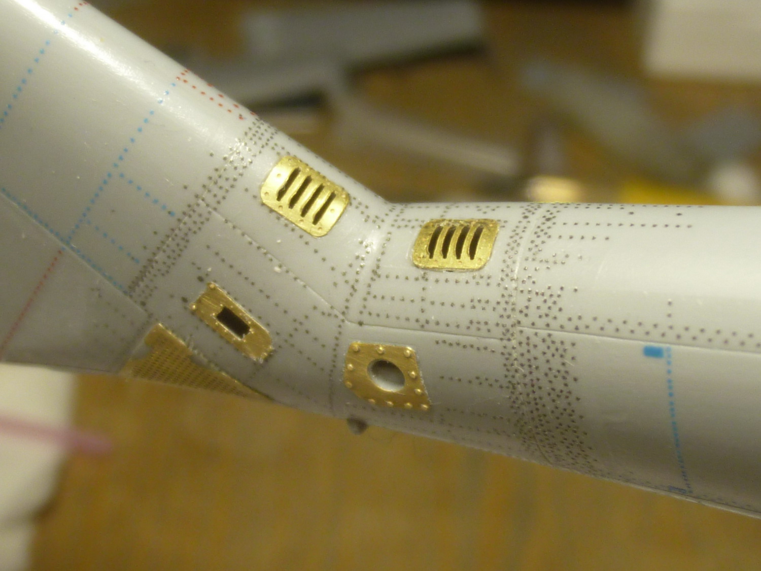

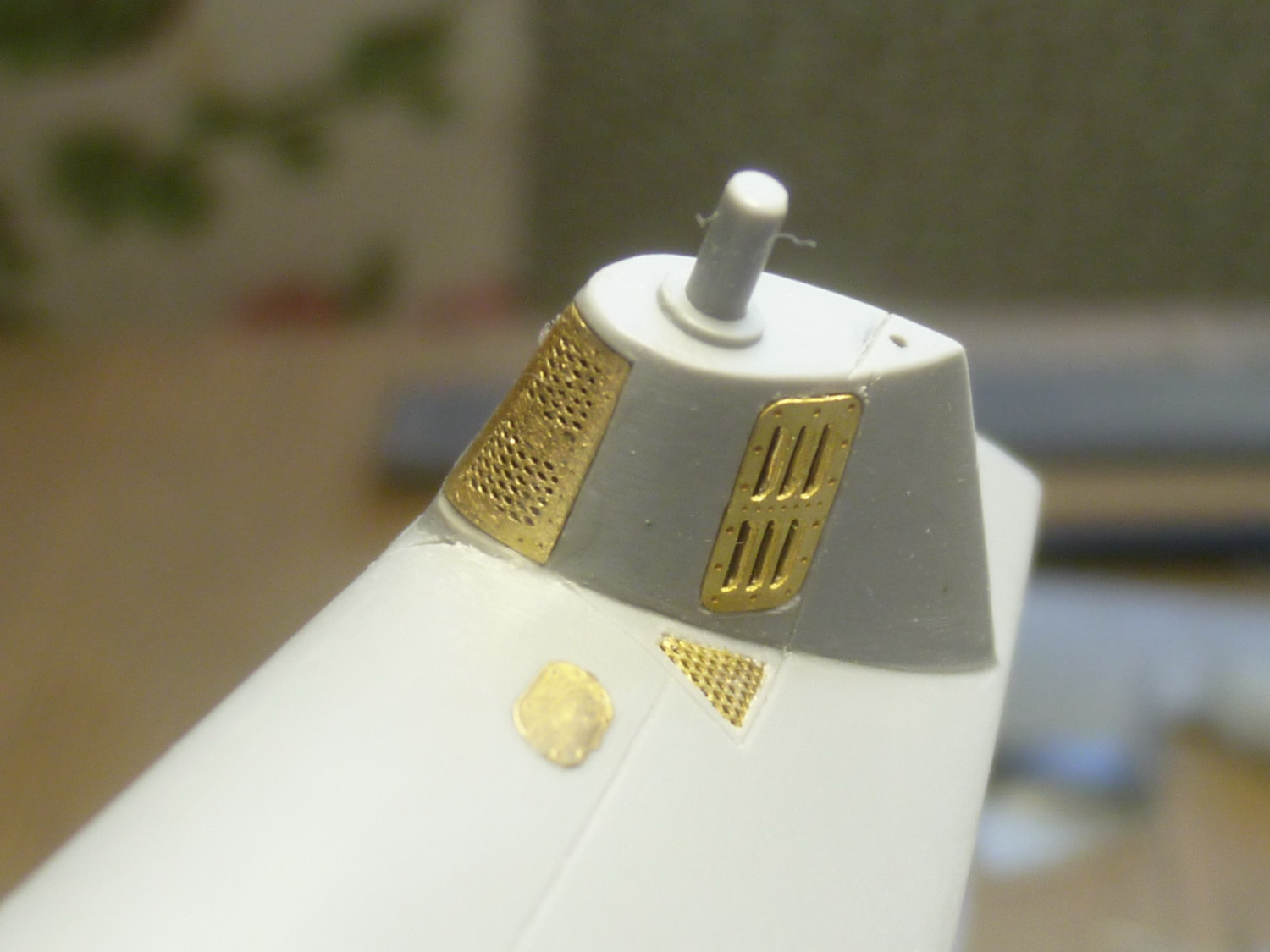

Доделал я решётки.
http://upforme.ru/uploads/0014/f6/ef/4/t11113.jpg  http://upforme.ru/uploads/0014/f6/ef/4/t382427.jpg
http://upforme.ru/uploads/0014/f6/ef/4/t757923.jpg  http://upforme.ru/uploads/0014/f6/ef/4/t48901.jpg
Более углубленное изучение матчасти и копание в литературе окончательно подтвердили мои сомнения в модификации копируемого прототипа - у меня получается переходной "Д" (в натовской классификации Hind D), который был выпущен в количестве 370-ти экземпляров взамен отложенного "В" (Hind B), поскольку для него не были готовы ПТУР Штурм-В. Поэтому у него другие по форме обтекатели электронно-оптической станции и лазерного дальномера, отсутствует фара с левого борта и другие мелкие отличия. Поскольку идёт доделка основной части фюзеля, а хвост уже готов, то решено было его "обклепать" - чем и занимался сегодня.

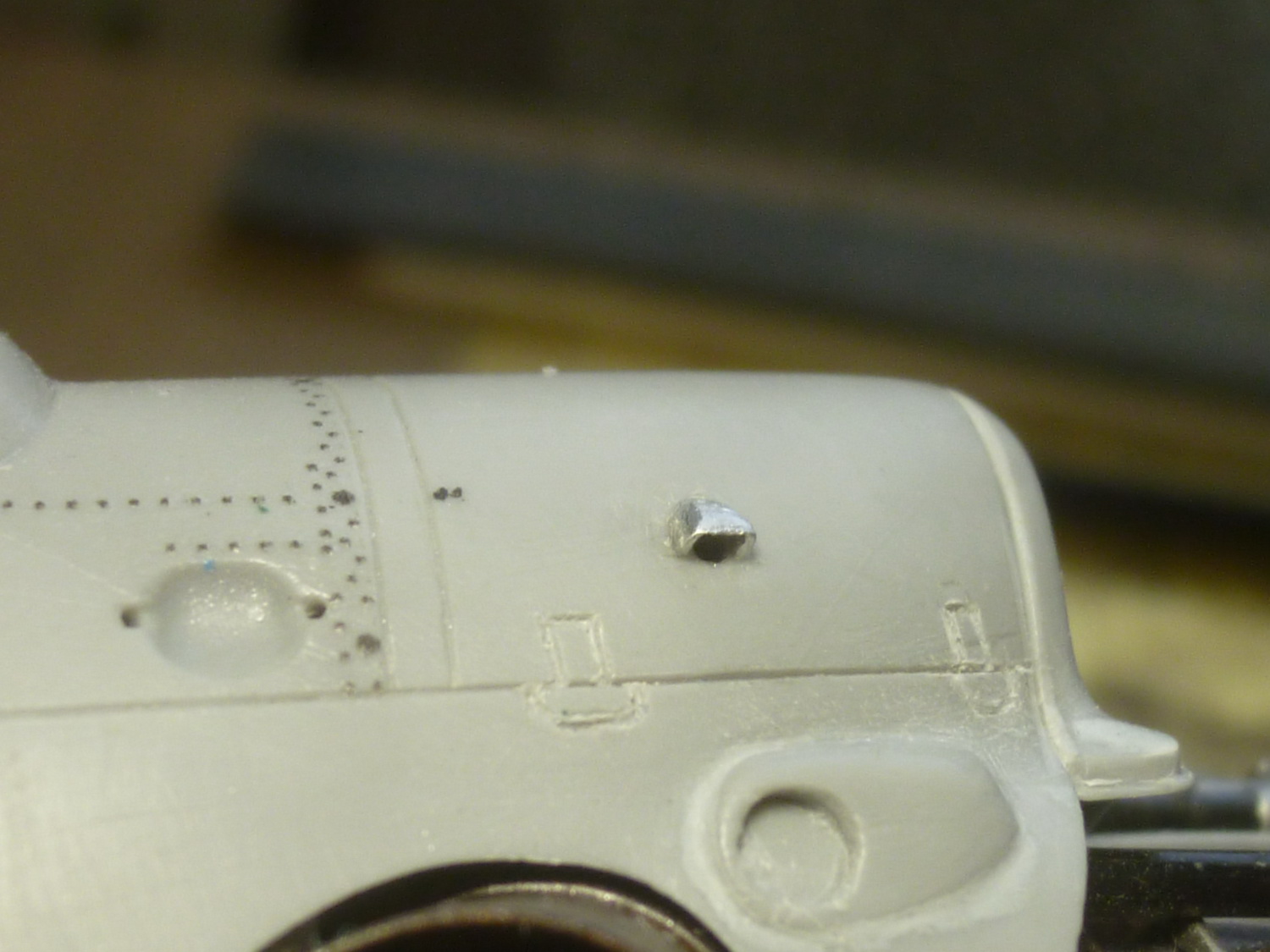

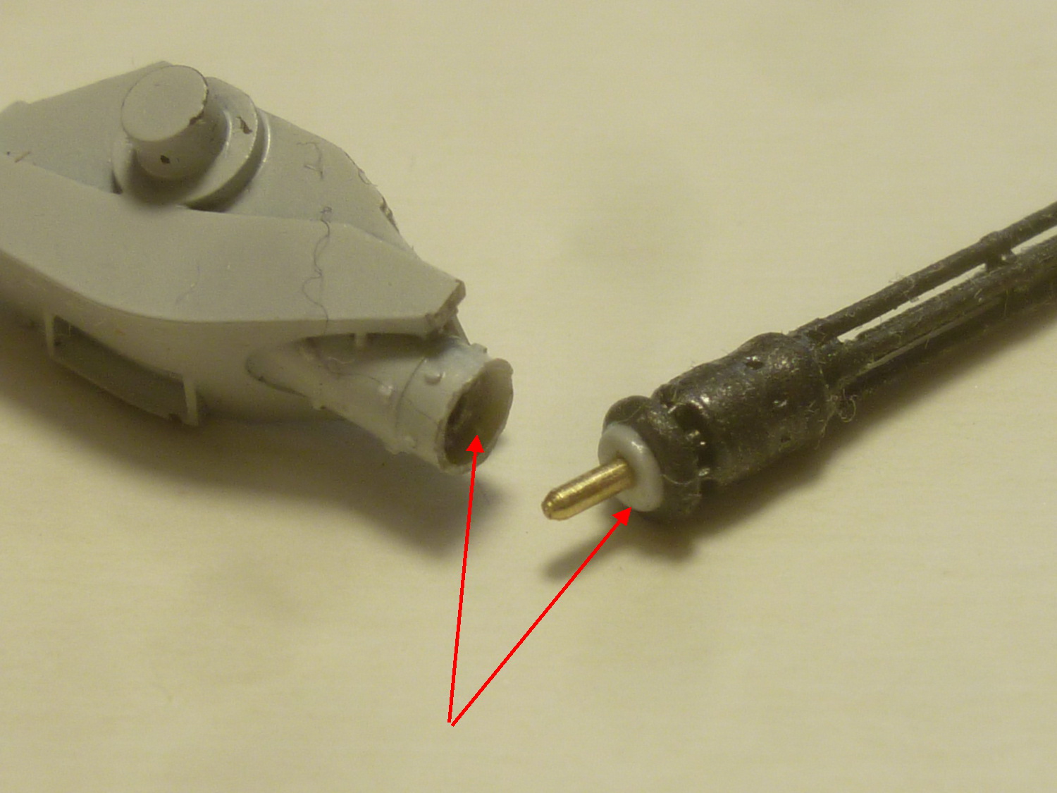

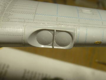

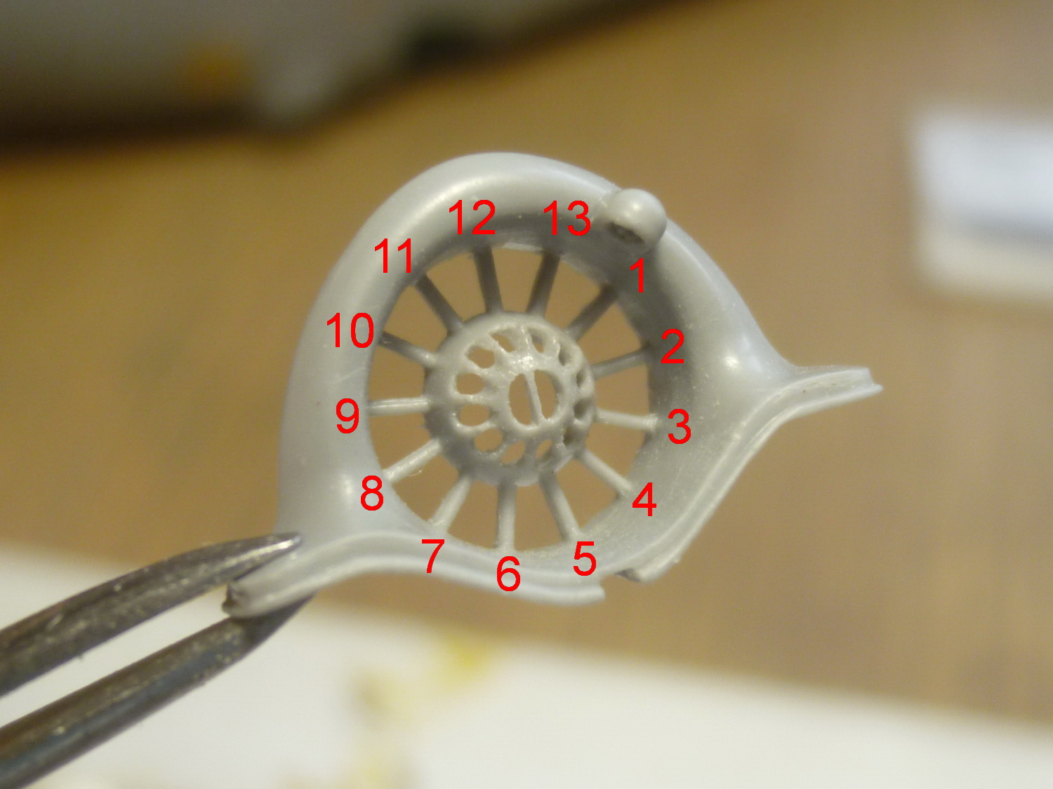

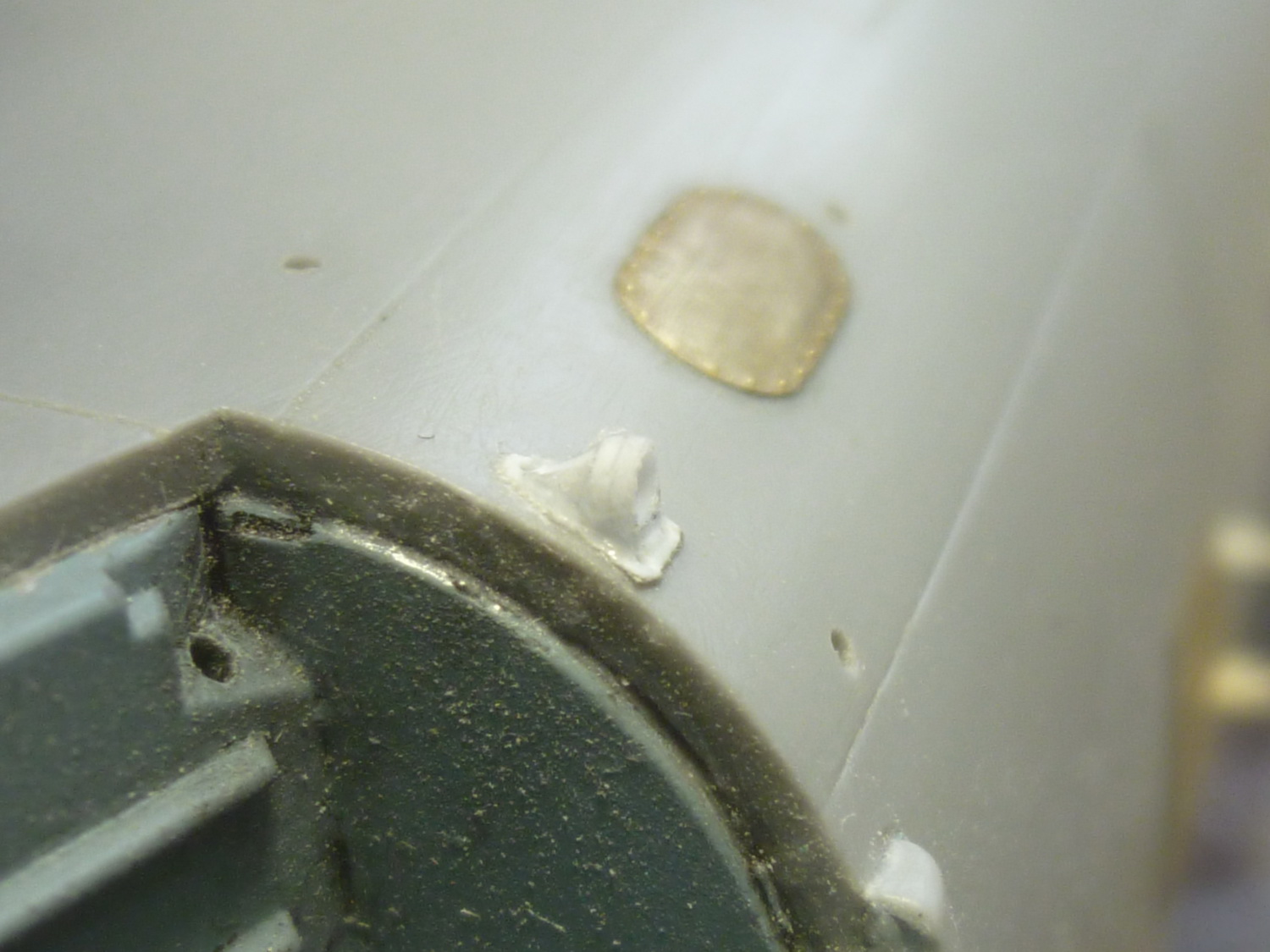

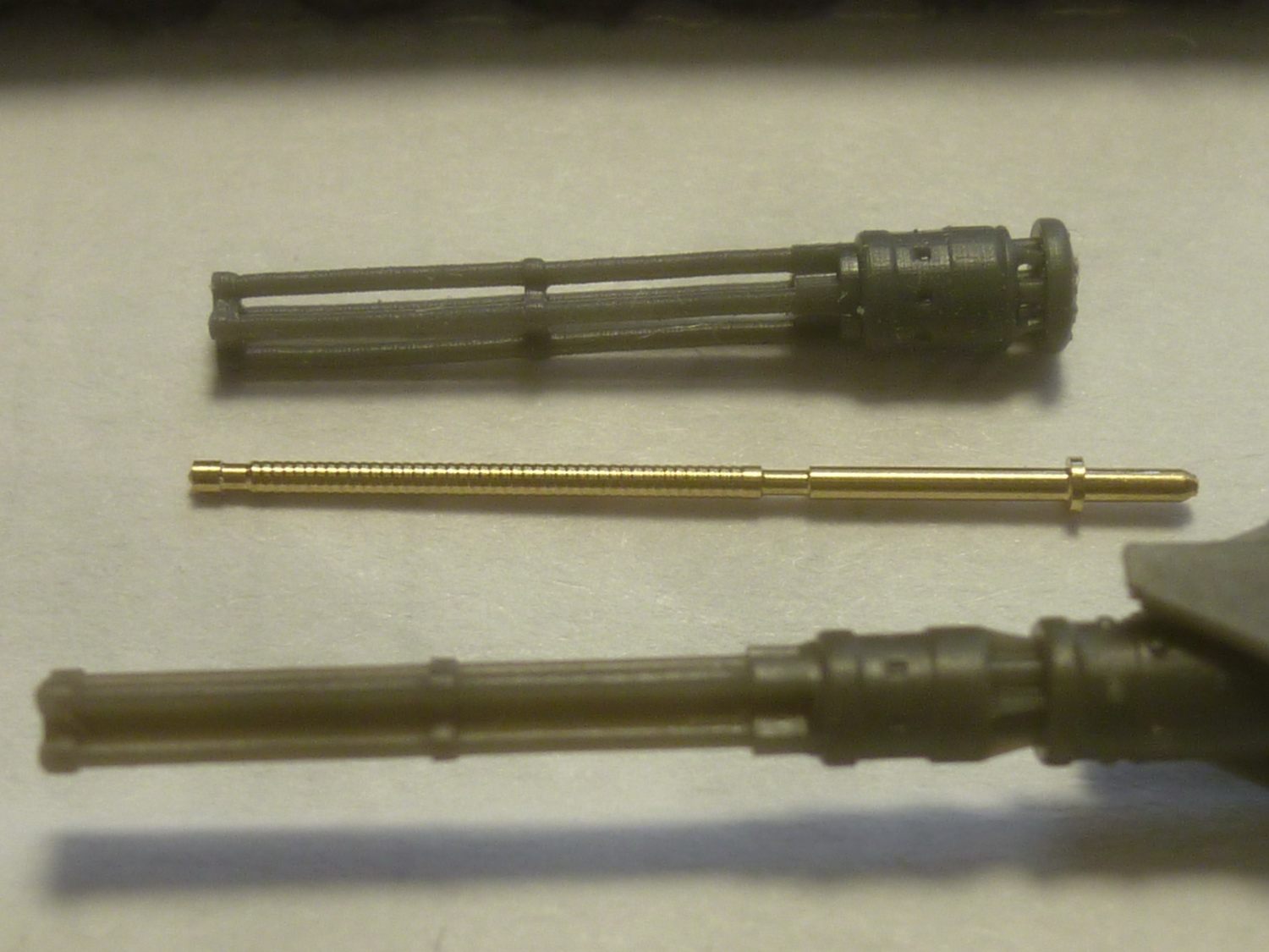

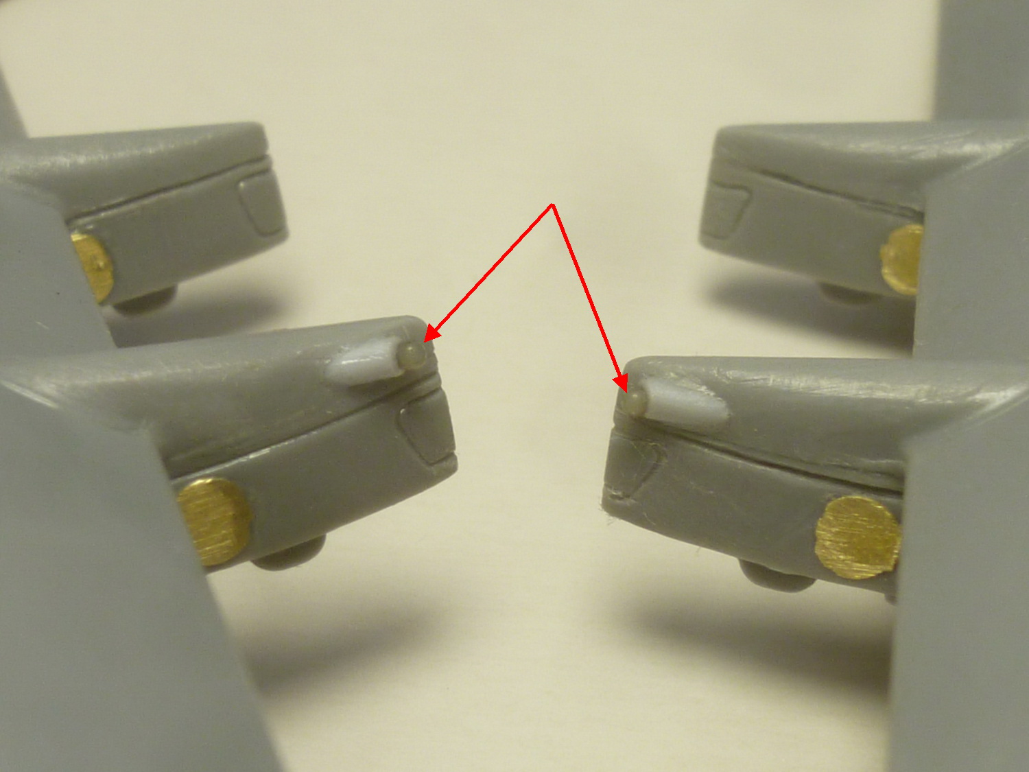

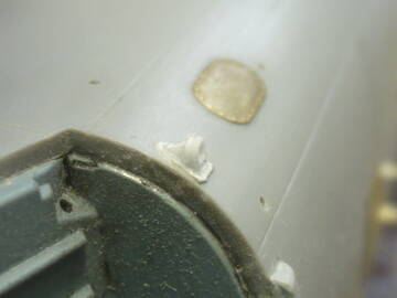

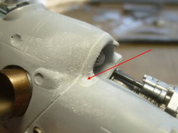

Ещё одно не очень удачное место на модели - сочленение капотов с обтекателем ВНА вентилятора маслорадиаторов. Пришлось кое-где подклеить полистирол и вывести плоскости. Сразу сделал фару на бороде. Наклеил усиливающие накладки на стыки передней и основной частей фюзеля из бумаги от чеков (та, что мелованная и тоненькая) на суперклей, обработал и перевёл клёп. Наклеил стяжные ленты блоков ЛТЦ на хвостовой части балки - чуть-чуть "пролетел" с местоположением, но не критично... Произошло этого из-за того, что начал клеить заднюю ленту с правой стороны и чуть-чуть не довёл её "упоров" (синенькие квадратики). Потом примерил блоки и по ним приклеил переднюю ленту, совершенно не обратив внимание на то, что крепления на блоках разнесены шире, чем надо. Из-за этого блоки расположены слишком близко от заднего радиовысотомера. Но если бы я Вам это не сказал, Вы бы и не заметили... :D
http://upforme.ru/uploads/0014/f6/ef/4/t751703.jpg  http://upforme.ru/uploads/0014/f6/ef/4/t282699.jpg
http://upforme.ru/uploads/0014/f6/ef/4/t920507.jpg  http://upforme.ru/uploads/0014/f6/ef/4/t862924.jpg
http://upforme.ru/uploads/0014/f6/ef/4/t437848.jpg  http://upforme.ru/uploads/0014/f6/ef/4/t273377.jpg

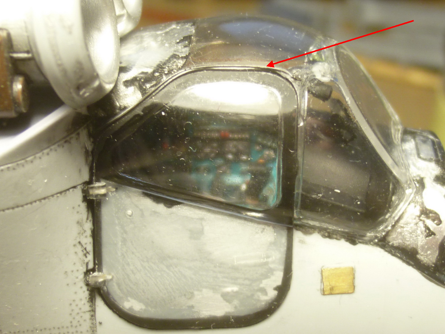

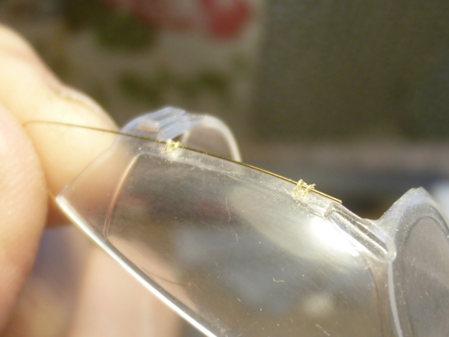

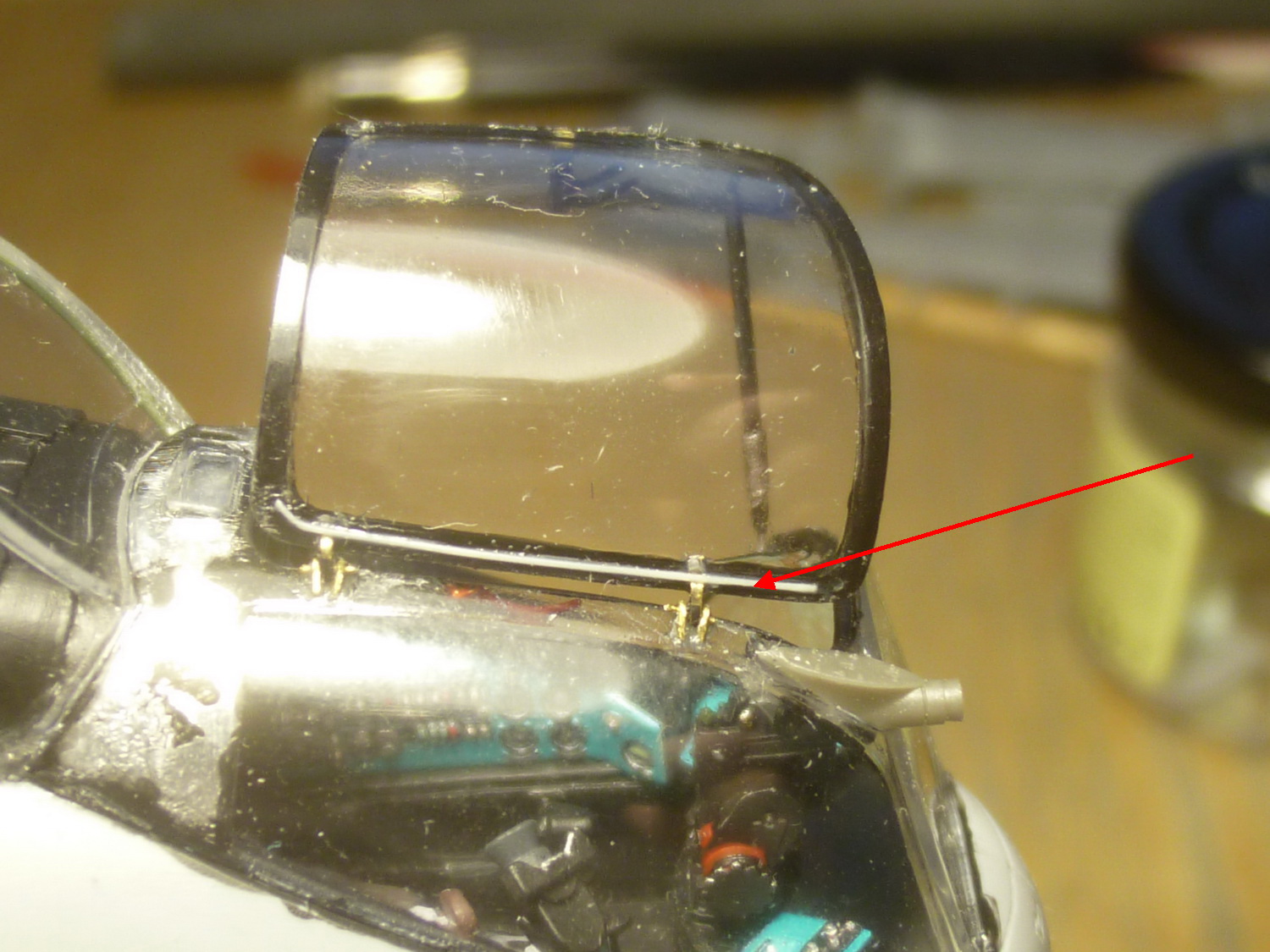

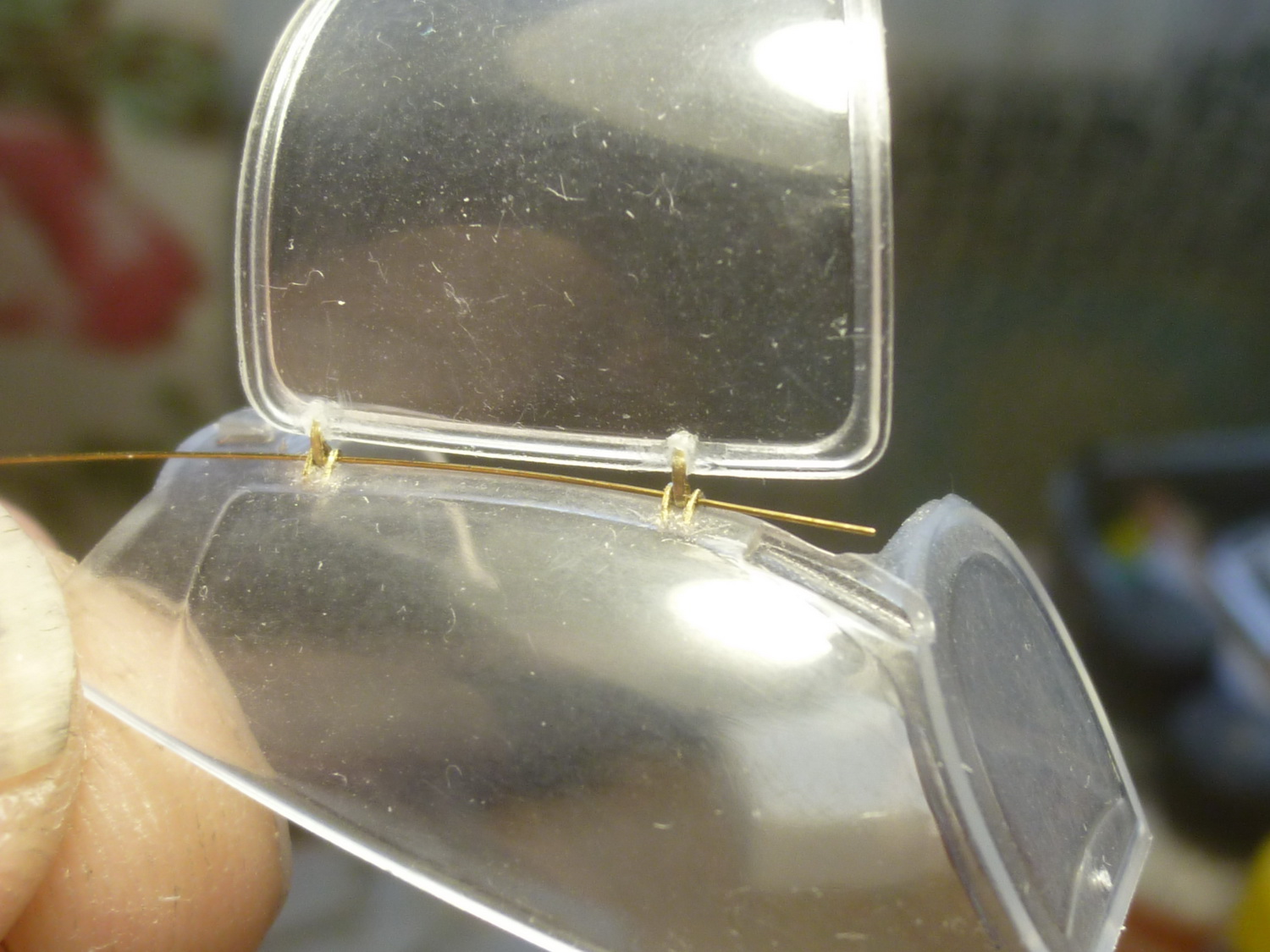

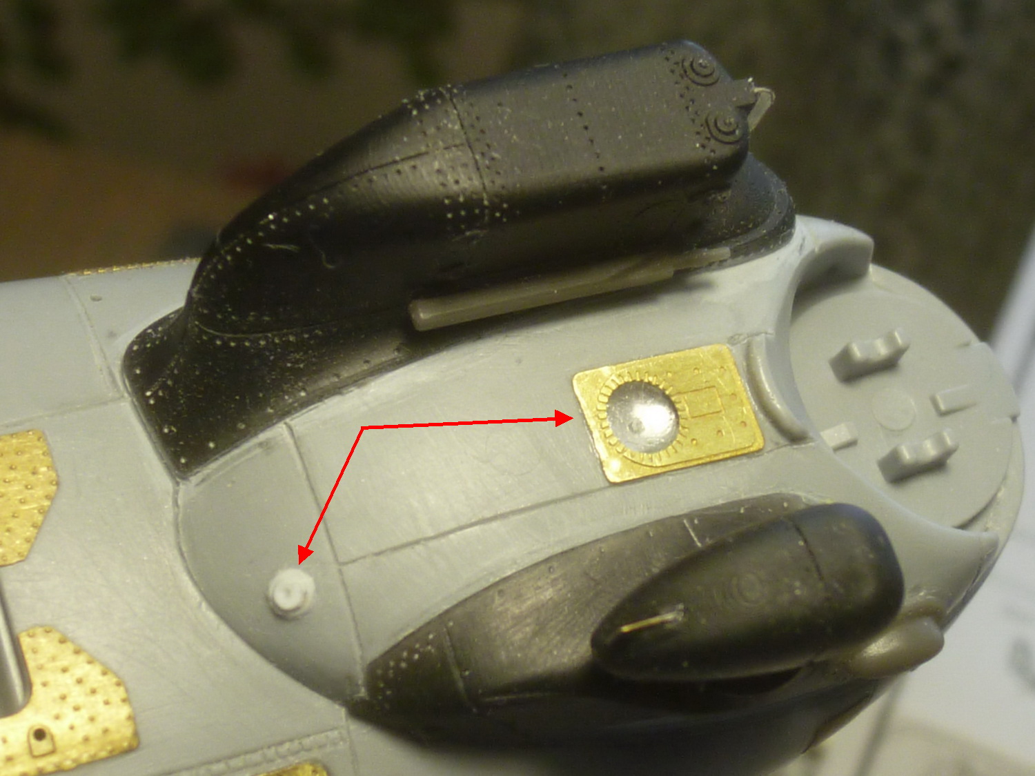

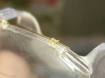

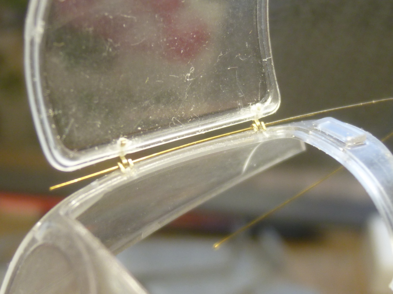

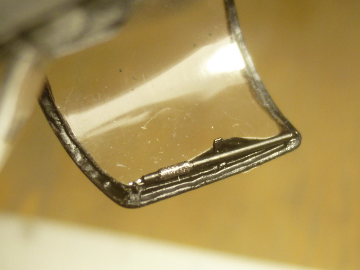

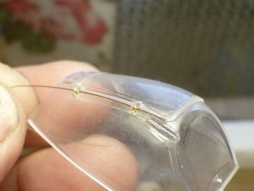

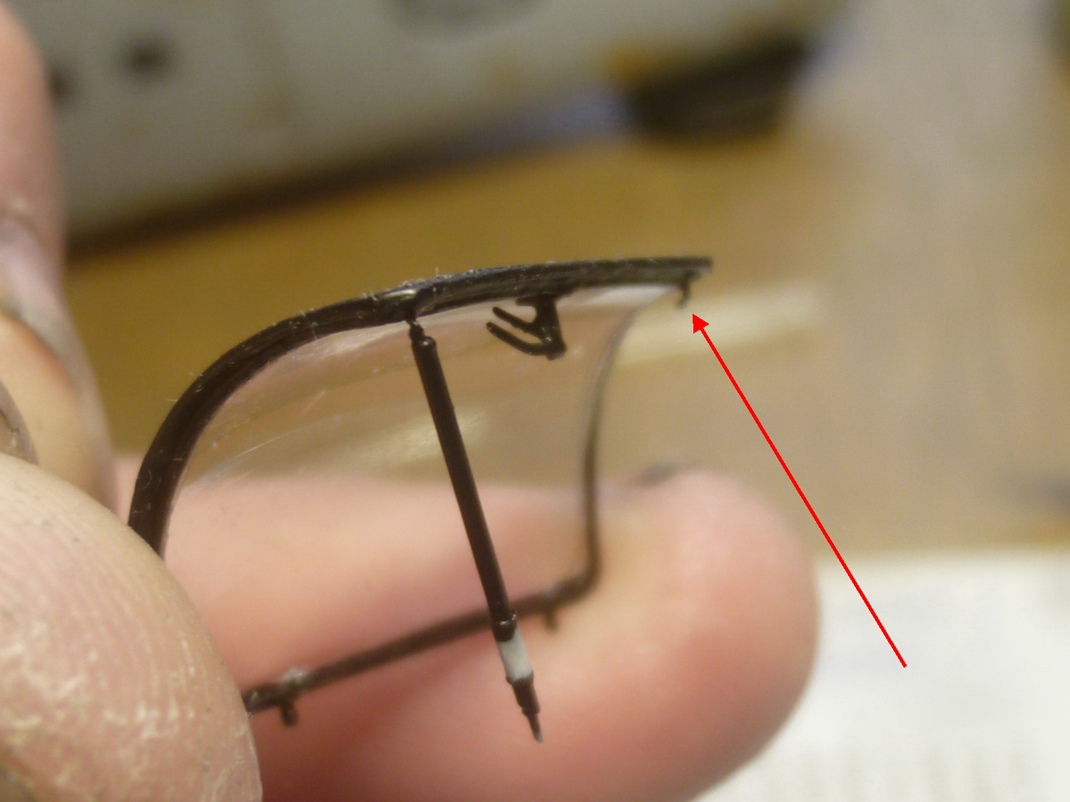

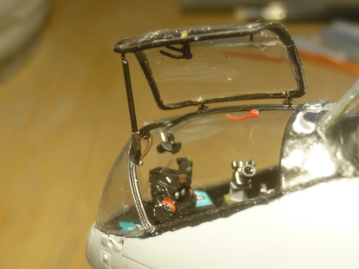

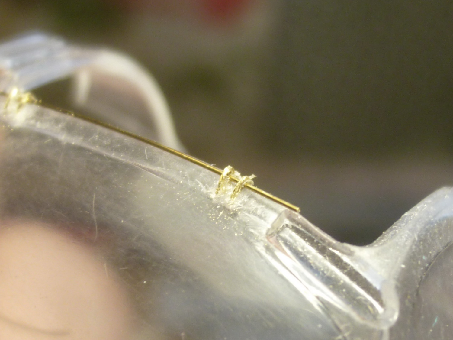

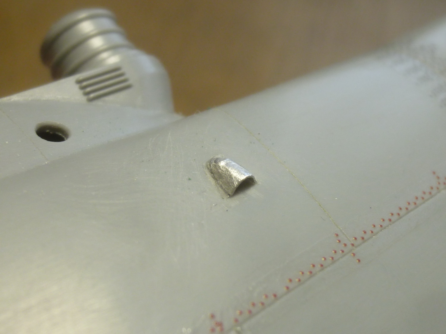

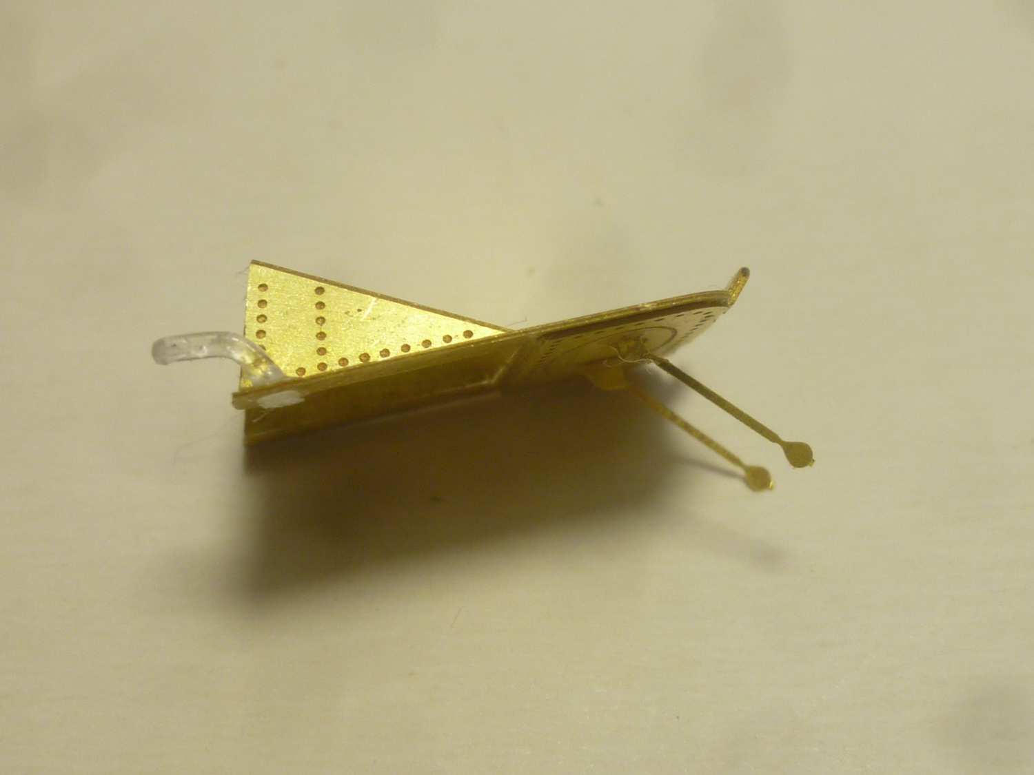

А вот вчера полдня провозился с петлями откидной крышки фонаря оператора вооружения - пришлось делать как на настоящем, иначе никак.
http://upforme.ru/uploads/0014/f6/ef/4/t391858.jpg  http://upforme.ru/uploads/0014/f6/ef/4/t367236.jpg
http://upforme.ru/uploads/0014/f6/ef/4/t828739.jpg  http://upforme.ru/uploads/0014/f6/ef/4/t257856.jpg
http://upforme.ru/uploads/0014/f6/ef/4/t422548.jpg  http://upforme.ru/uploads/0014/f6/ef/4/t371039.jpg

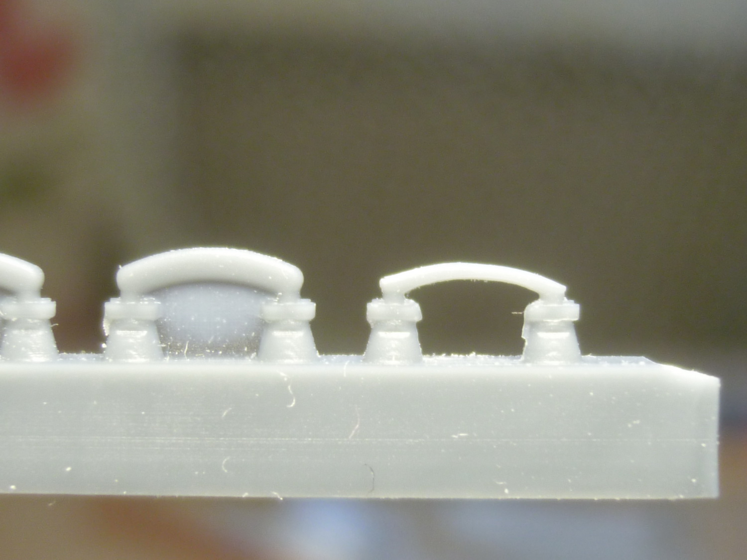

Муторная работа - вычленять смоляные детальки, которые норовят постоянно сломаться... :mad: Приходится по максимуму обрабатывать, пока они находятся на литниках. :dontknow: http://upforme.ru/uploads/0014/f6/ef/4/t586094.jpg

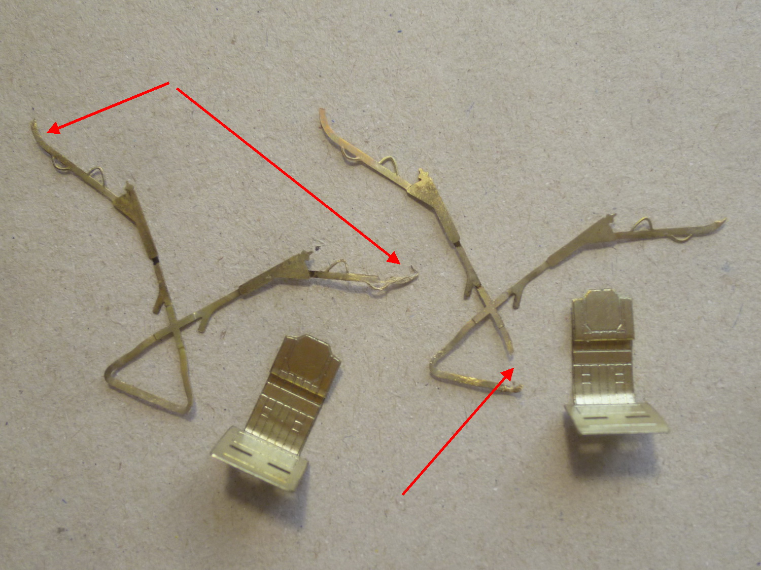

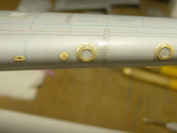

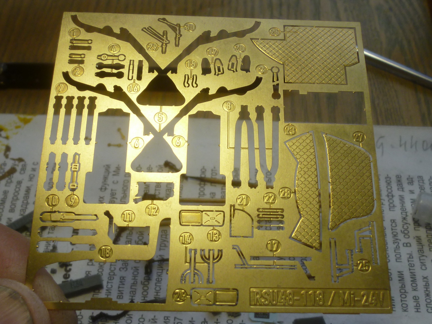

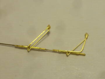

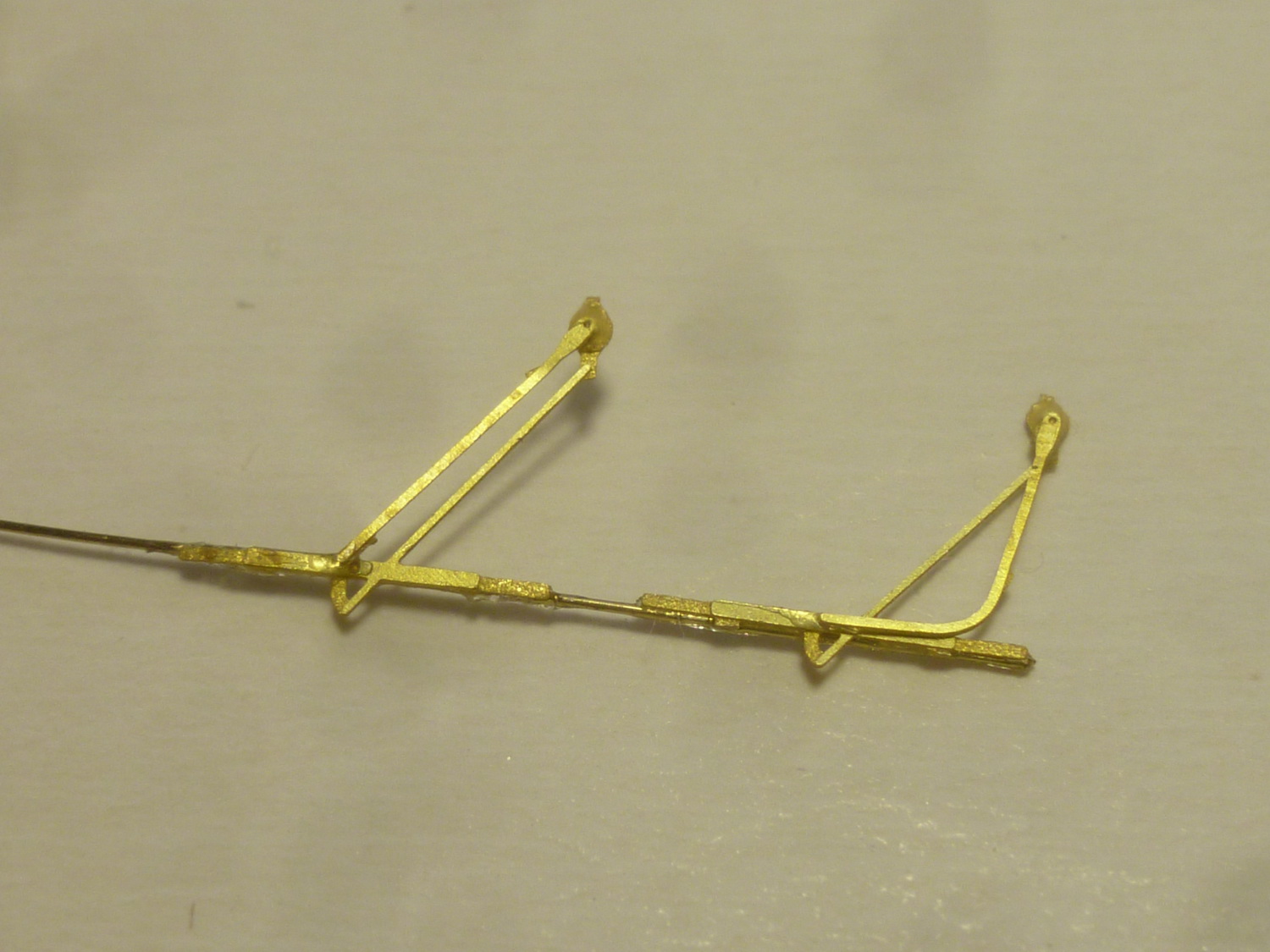

Травление у рэскита сделано на такой толстой плате, что пришлось отжигать до изменения цвета металла. Естественно, что тонкие детали начали попросту сгорать, и всё равно, нужной мягкости достичь не удалось... :'(
http://upforme.ru/uploads/0014/f6/ef/4/t713650.jpg  http://upforme.ru/uploads/0014/f6/ef/4/t377969.jpg

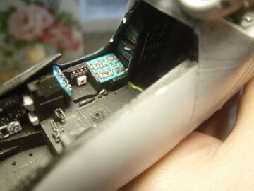

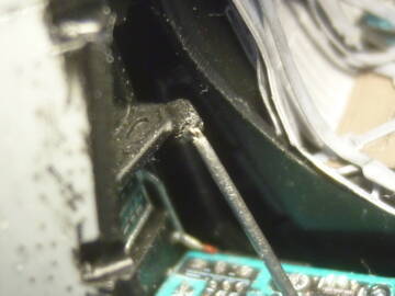

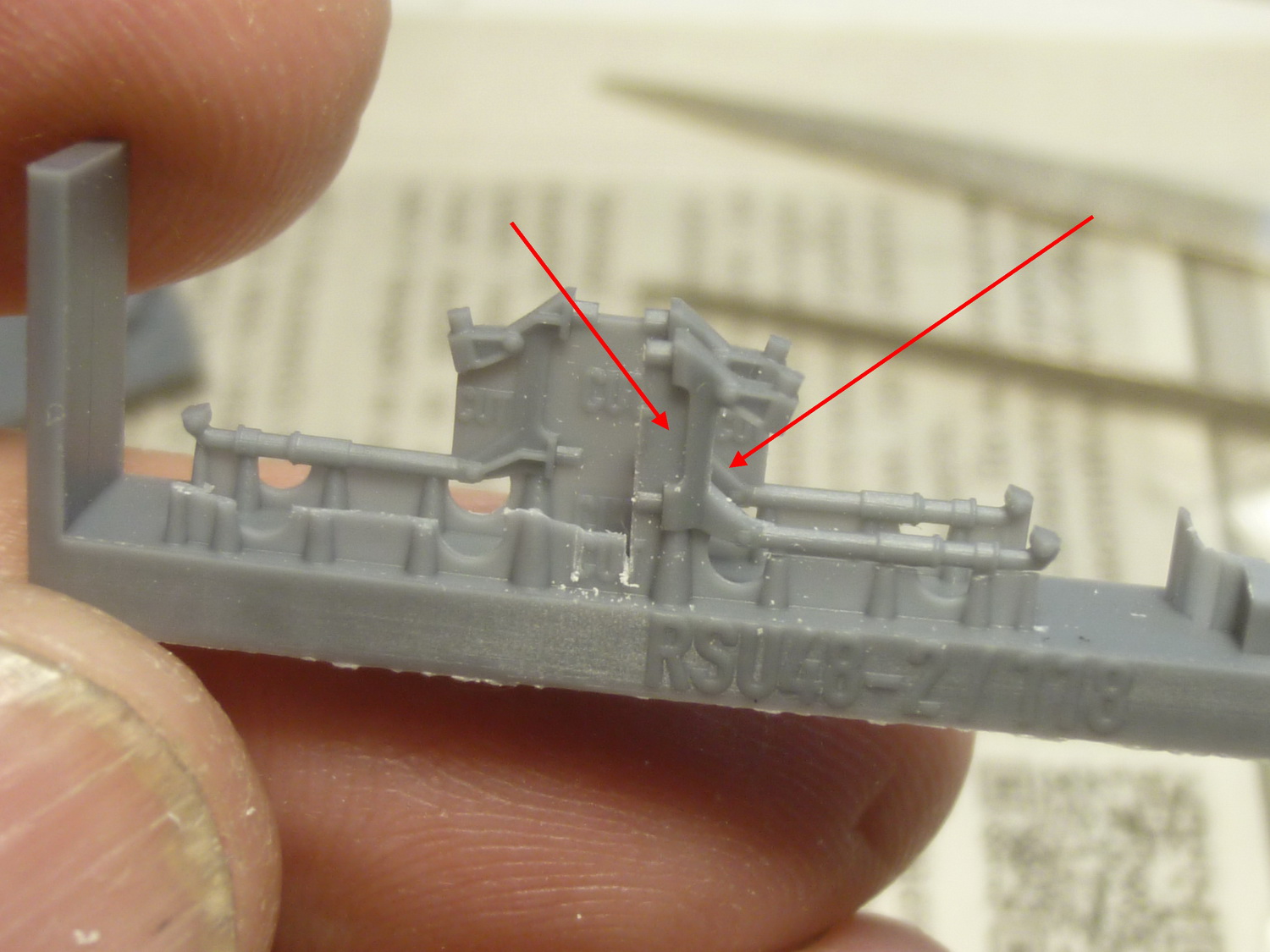

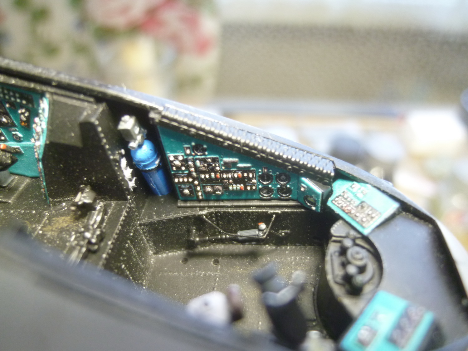

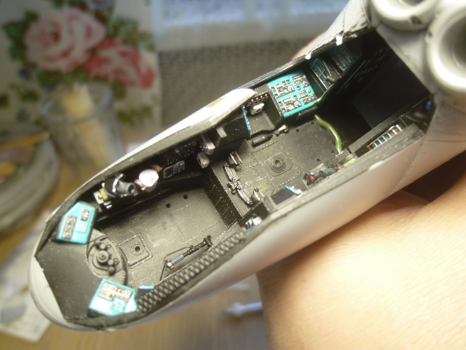

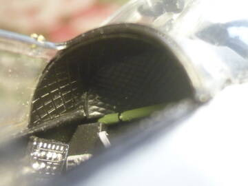

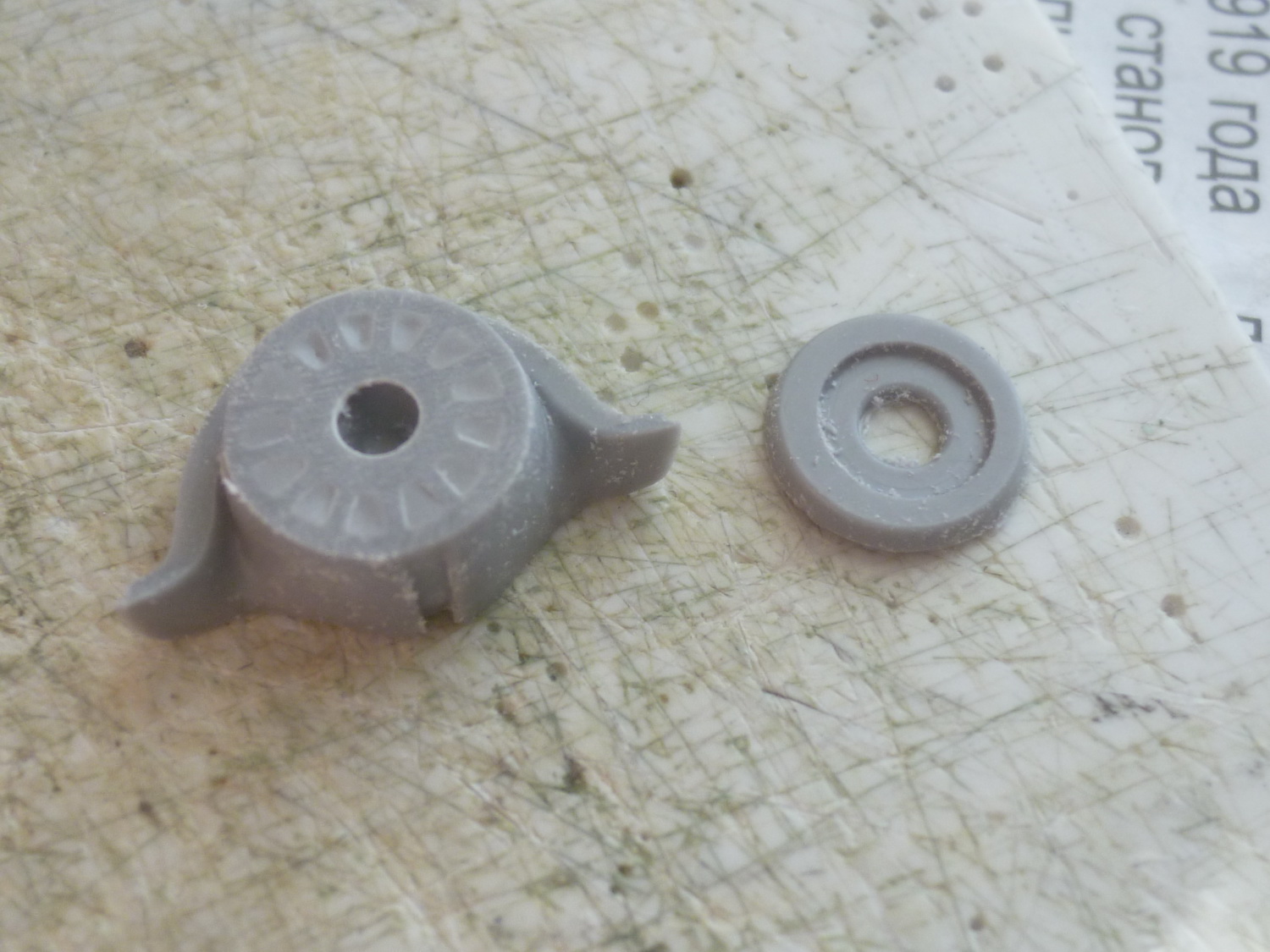

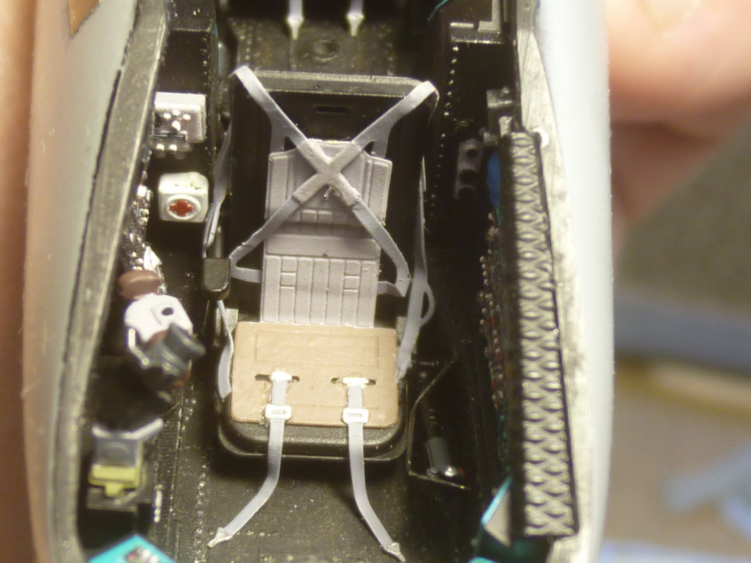

Установил в кабины необходимые рычаги - шаг-газ, управления двигателями и тормоз НВ. В передней поставил кислородный баллон и панель управления вооружением.
http://upforme.ru/uploads/0014/f6/ef/4/t784358.jpg  http://upforme.ru/uploads/0014/f6/ef/4/t968641.jpg
http://upforme.ru/uploads/0014/f6/ef/4/t490722.jpg  http://upforme.ru/uploads/0014/f6/ef/4/t622526.jpg
http://upforme.ru/uploads/0014/f6/ef/4/t418060.jpg  http://upforme.ru/uploads/0014/f6/ef/4/t749402.jpg
Еле-еле прошёлся карандашом по заклёпкам на полу и стенках, чуть-чуть "натоптал" и поставил сиденья - ремни пока ещё не все... :rolleyes:
http://upforme.ru/uploads/0014/f6/ef/4/t838164.jpg  http://upforme.ru/uploads/0014/f6/ef/4/t775860.jpg
http://upforme.ru/uploads/0014/f6/ef/4/t27643.jpg  http://upforme.ru/uploads/0014/f6/ef/4/t48480.jpg

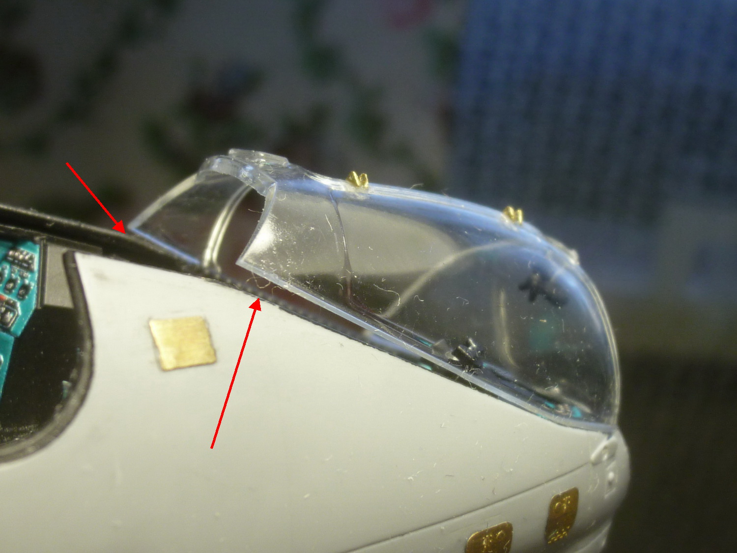

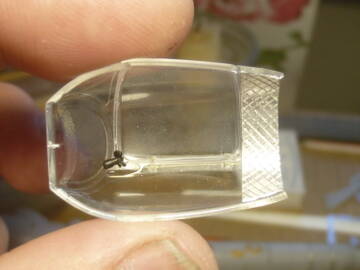

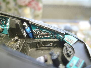

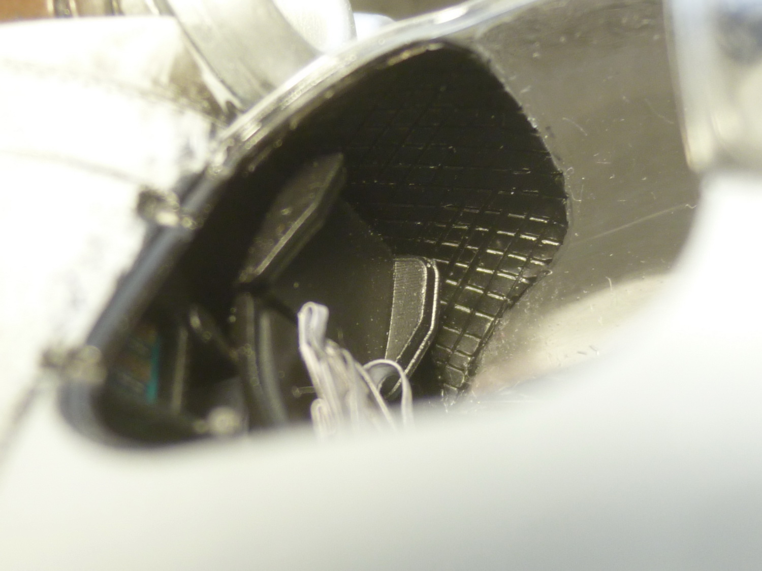

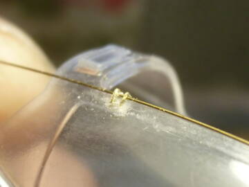

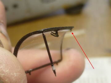

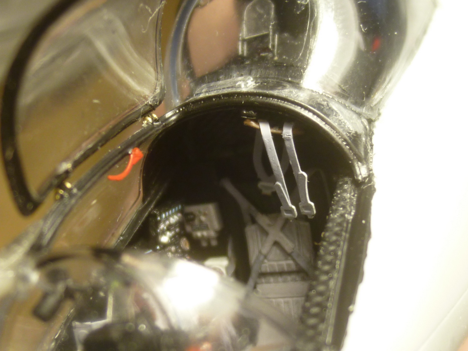

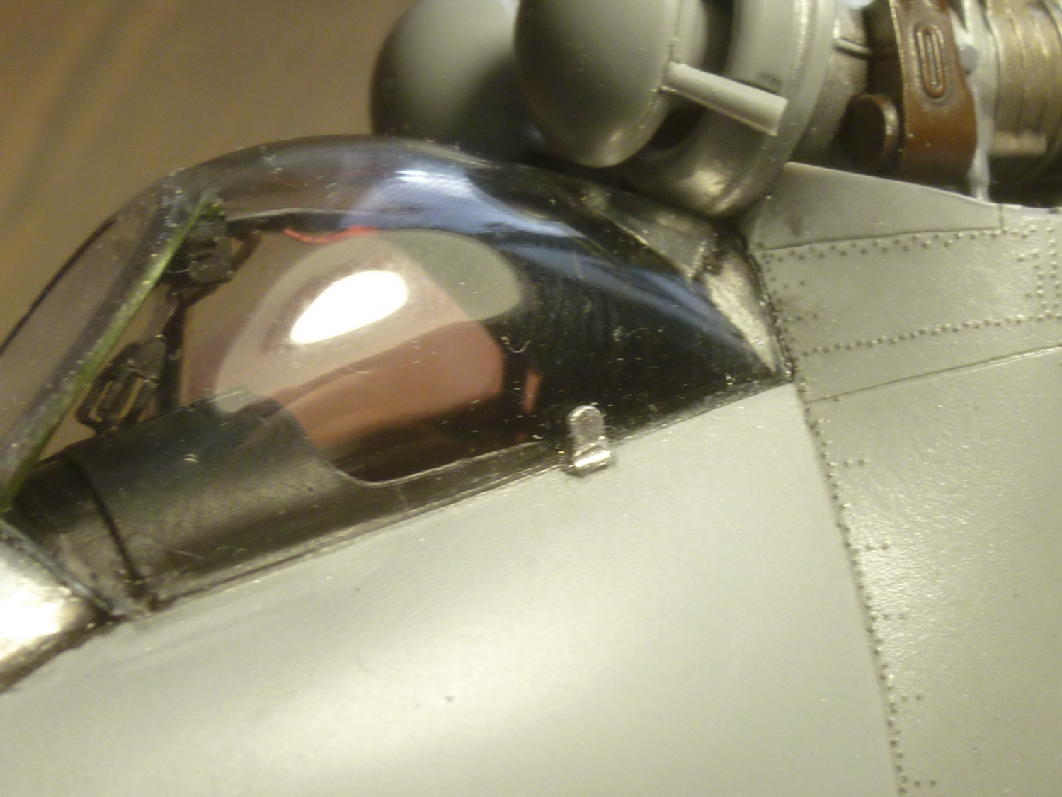

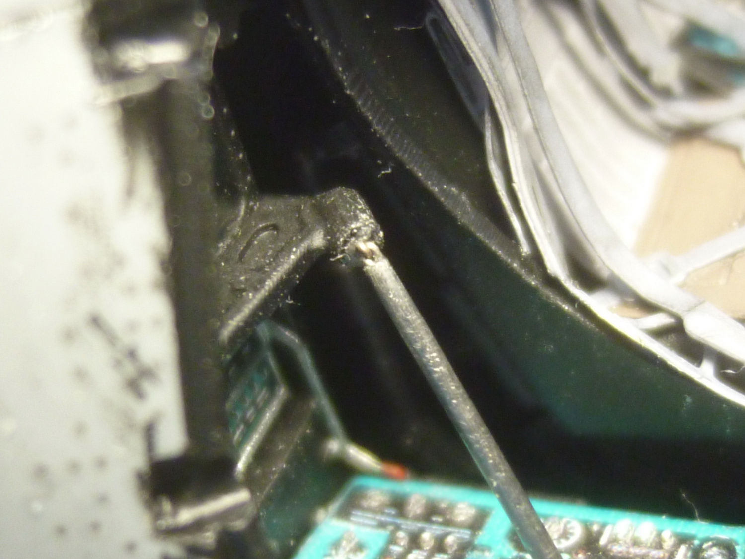

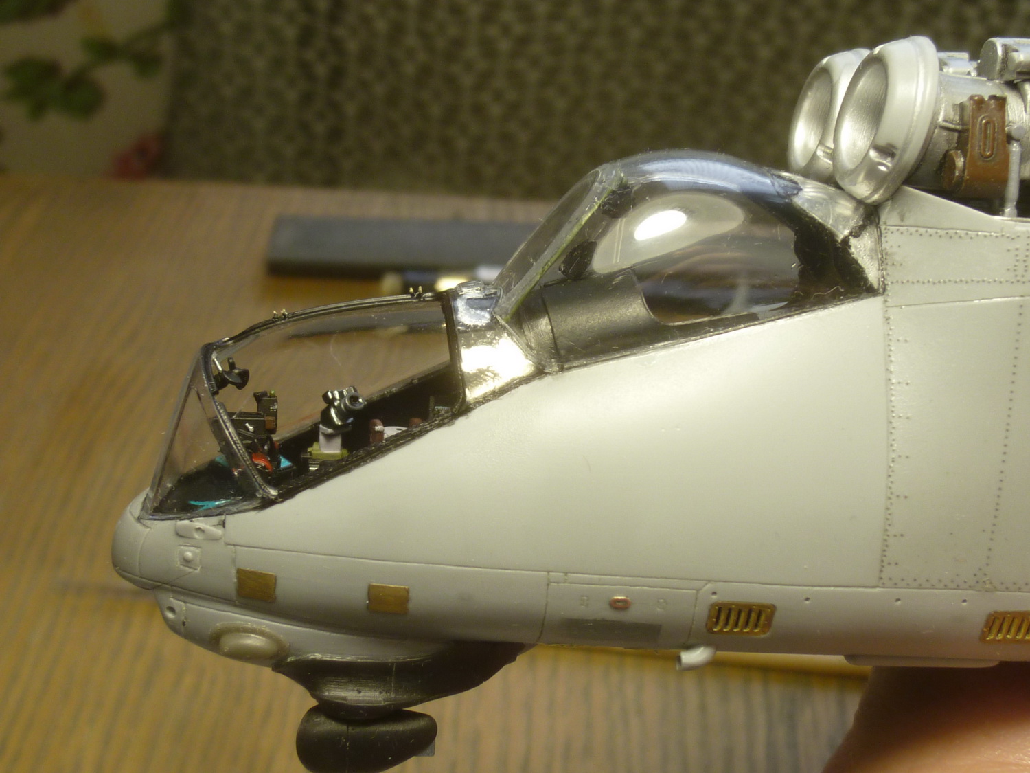

Некоторые проблемы возникли при повторной примерке остекления. Пилотский колпак вполне нормально садится на своё место, а вот передний оператора "с сюрпризом" - надо подгонять по новой посадочное место, иначе крышка фонаря перестанет закрываться...
http://upforme.ru/uploads/0014/f6/ef/4/t973308.jpg  http://upforme.ru/uploads/0014/f6/ef/4/t527543.jpg

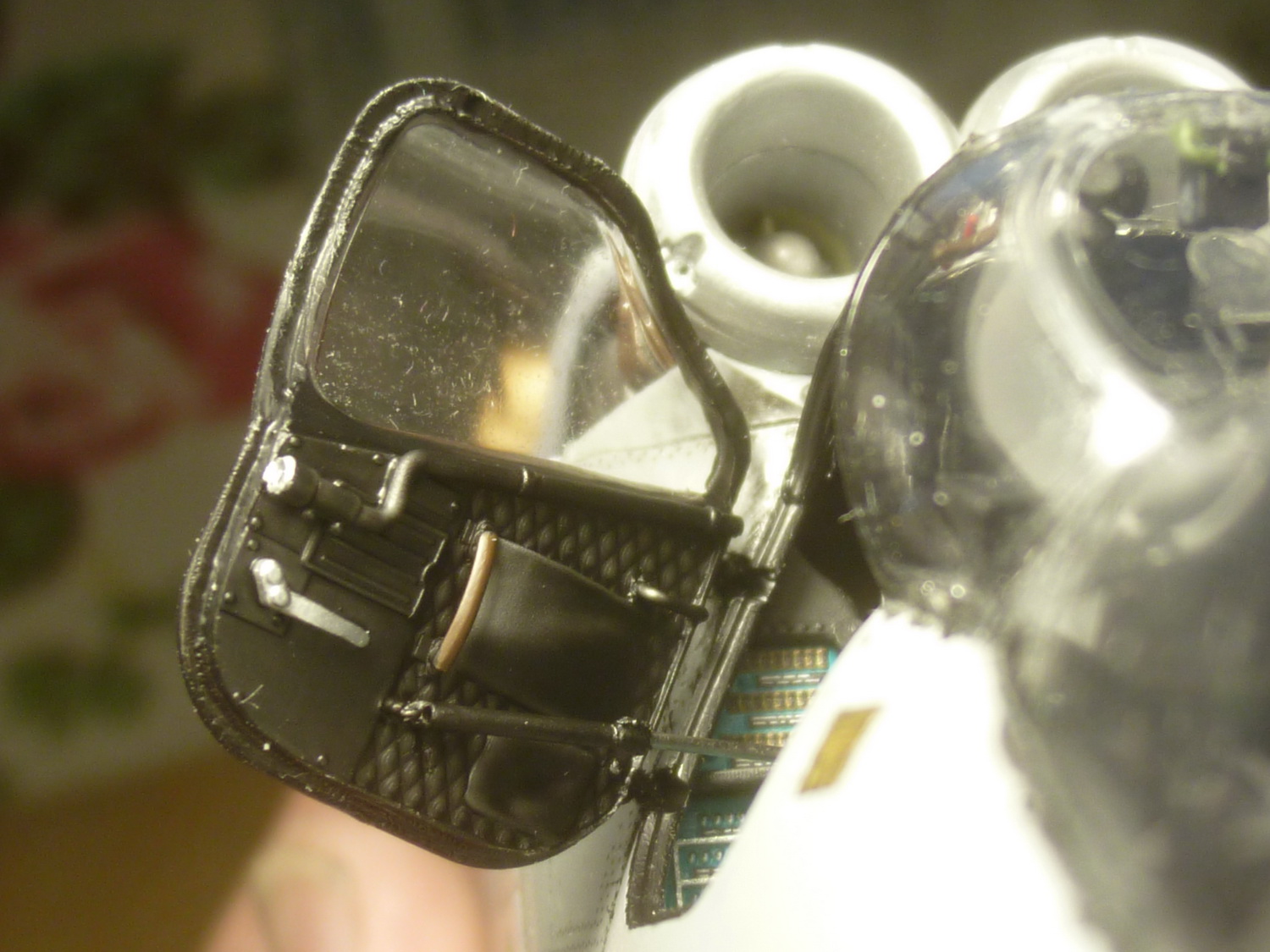

107

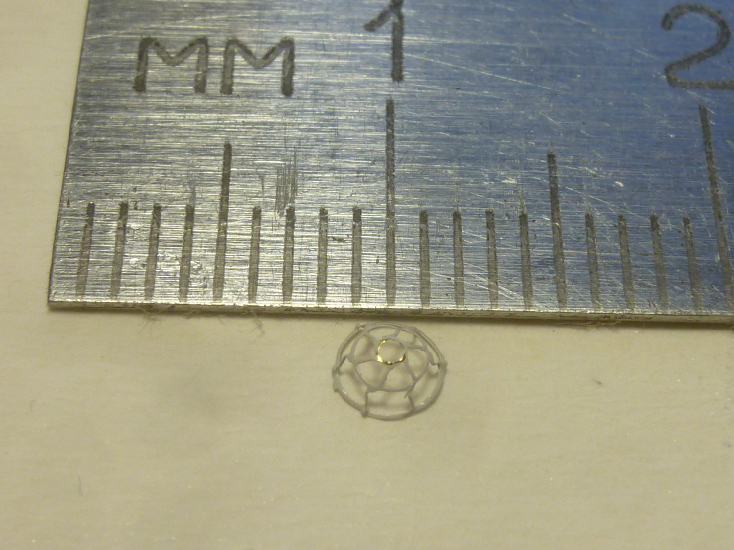

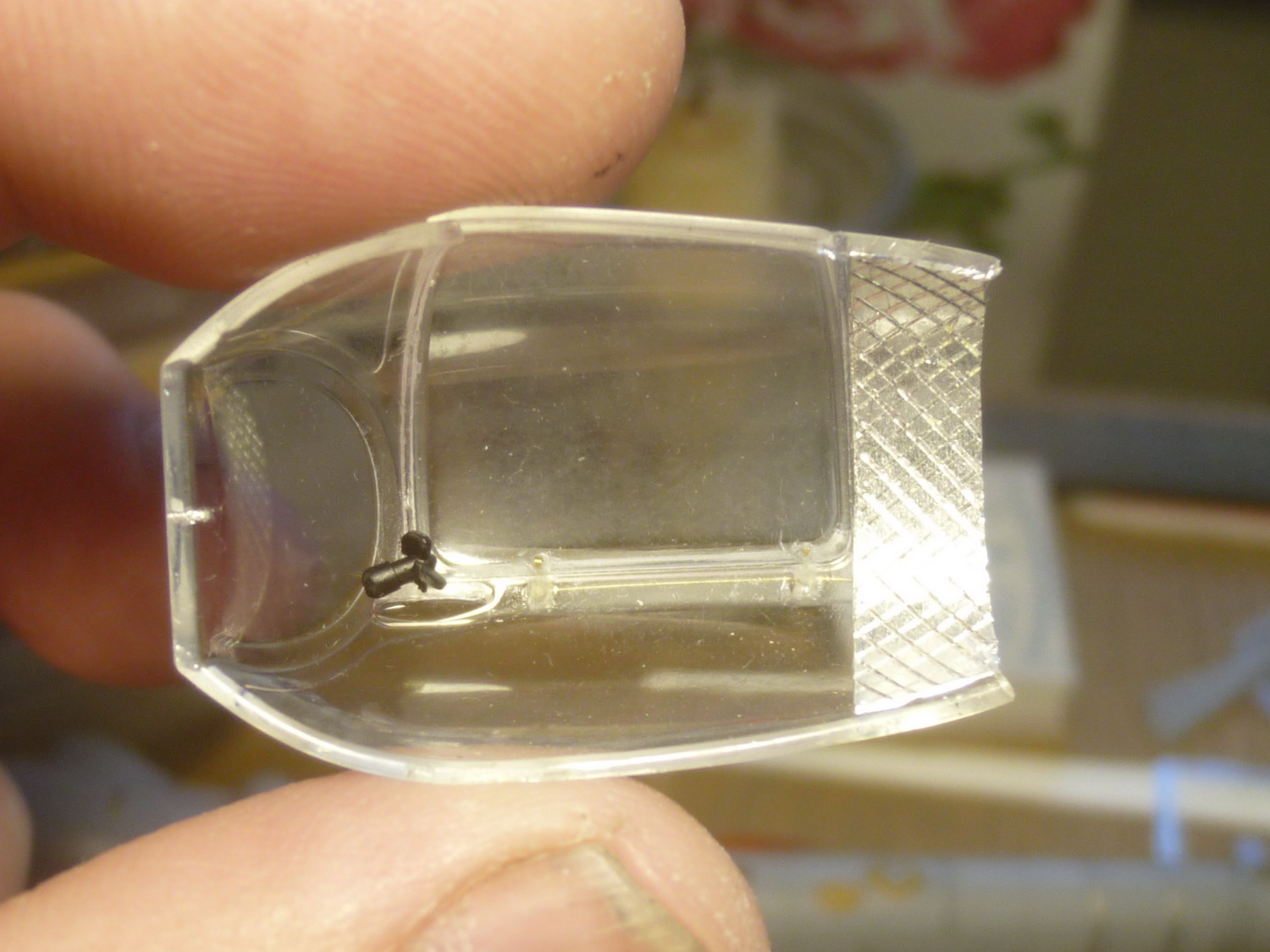

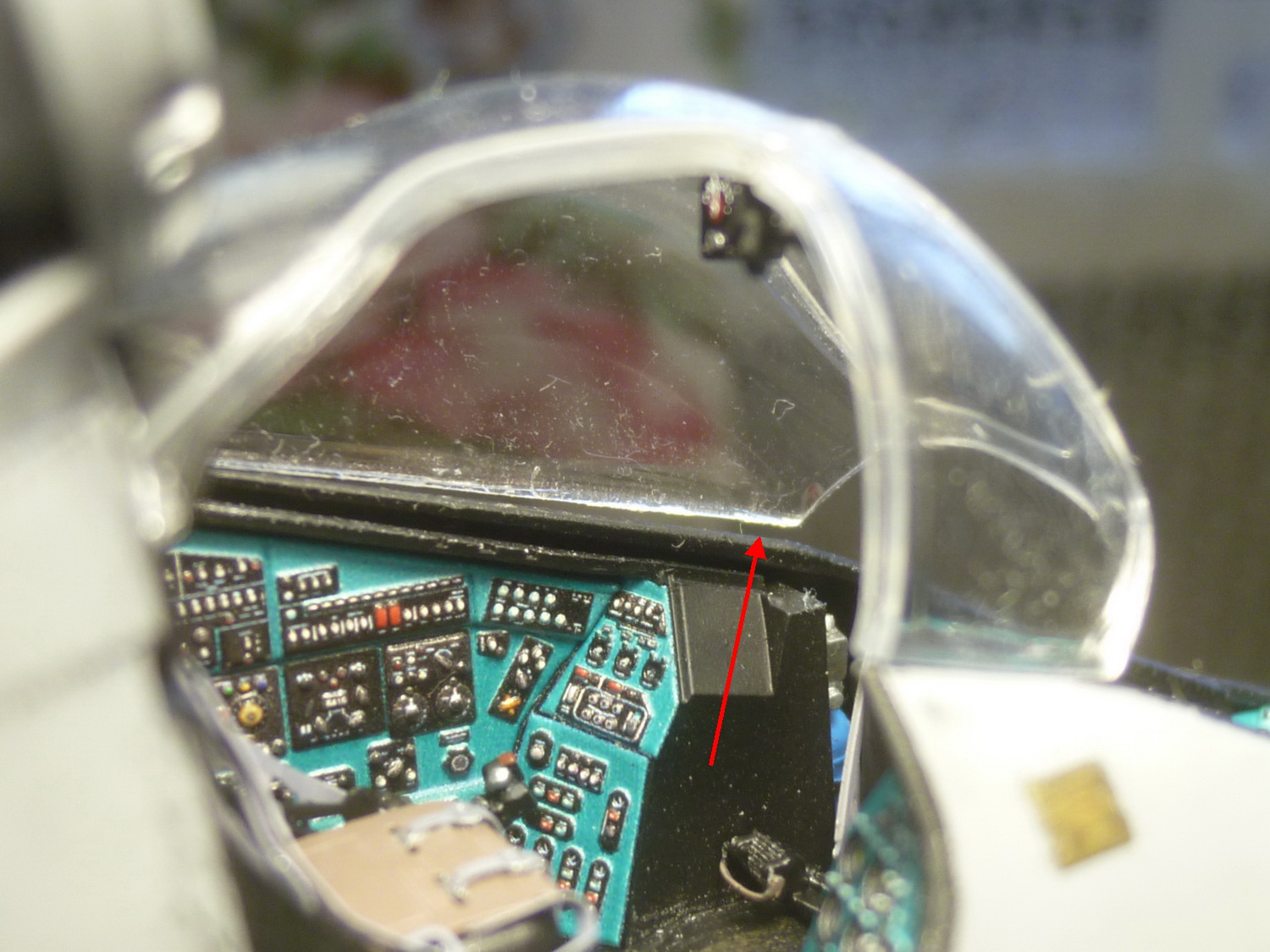

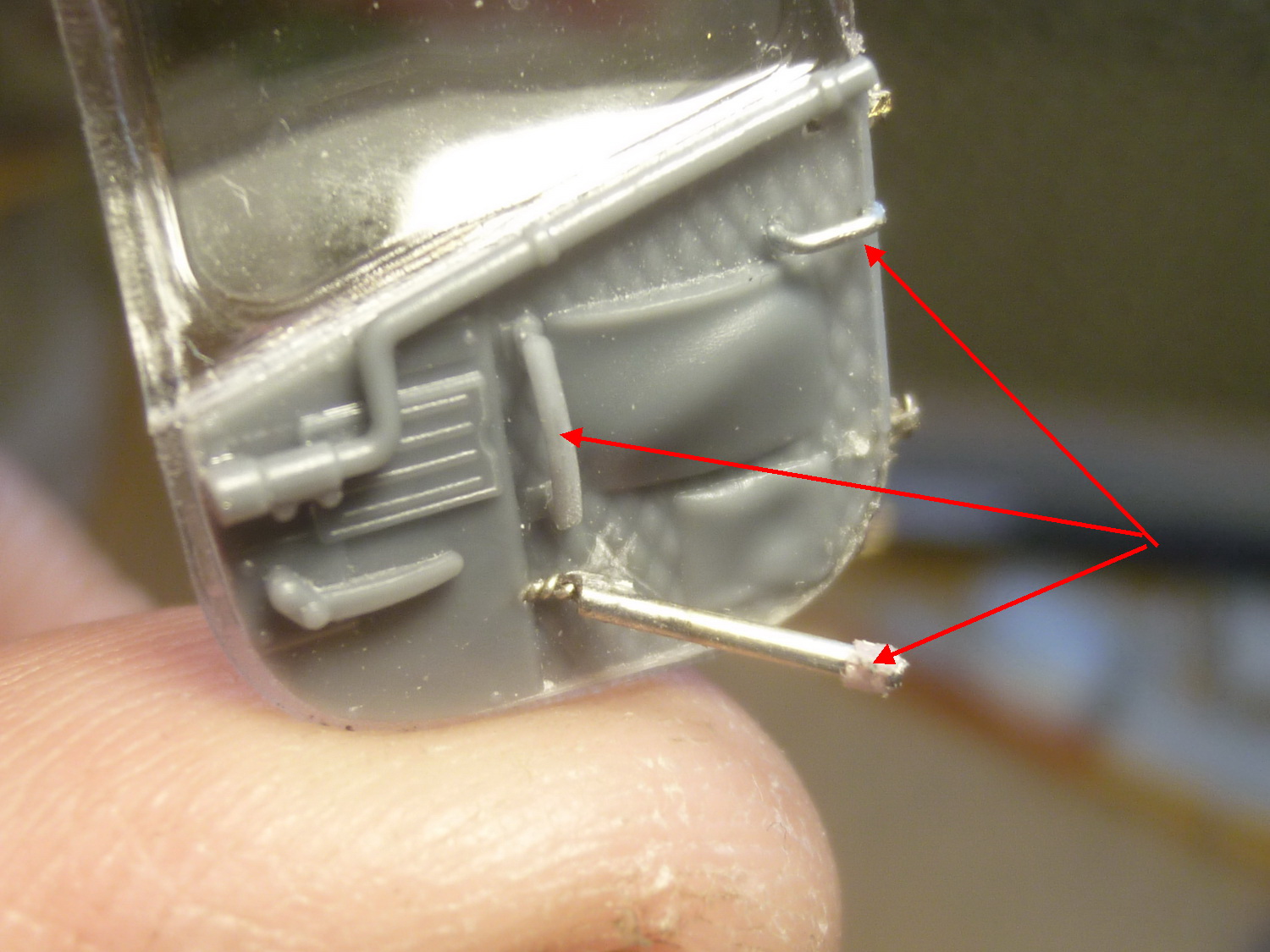

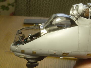

Помучился, но подогнал посадочное место под переднюю половинку фонаря - видимо, мне достался поведённый прозрачный литник, что и не удивительно для мягкого звездинского пластика, а полиэтиленовые стёкла - вообще, отдельная тема!!! :hobo:

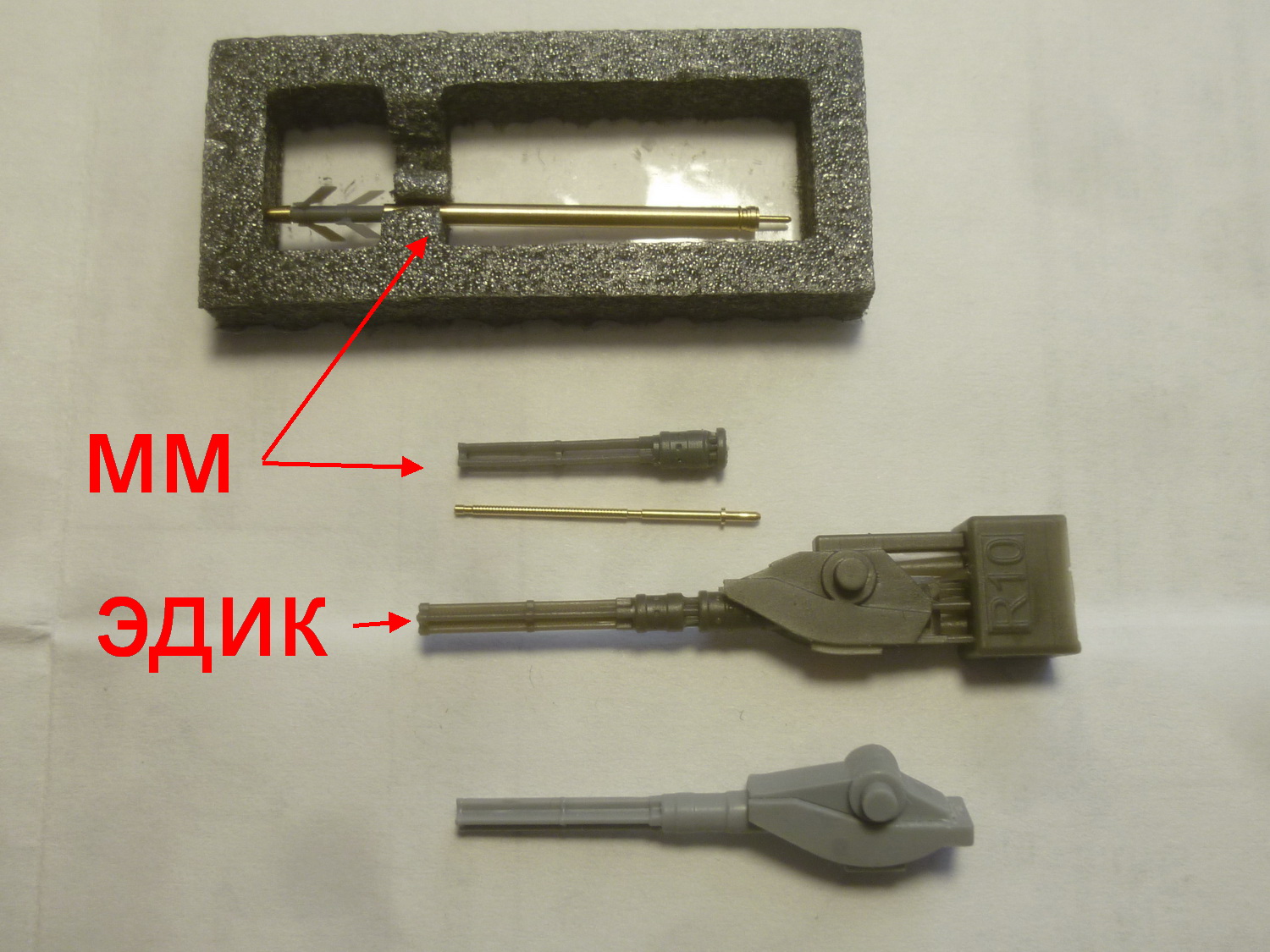

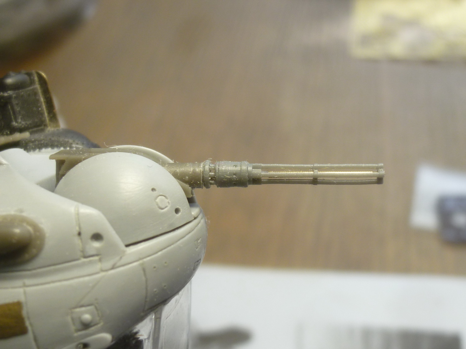

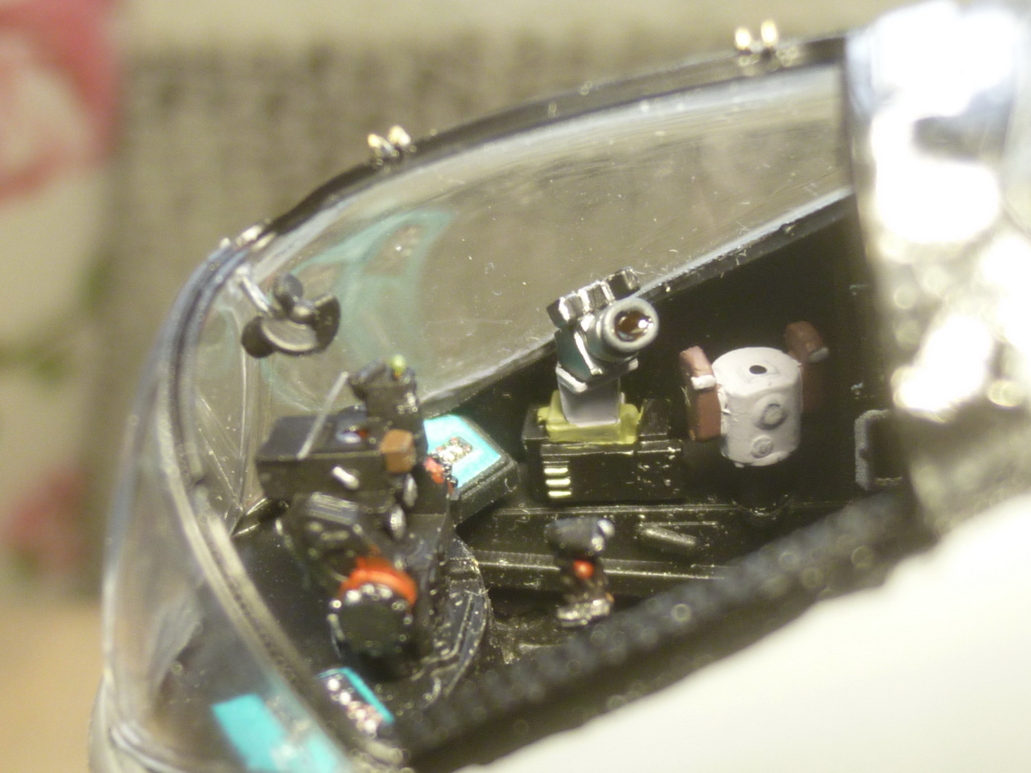

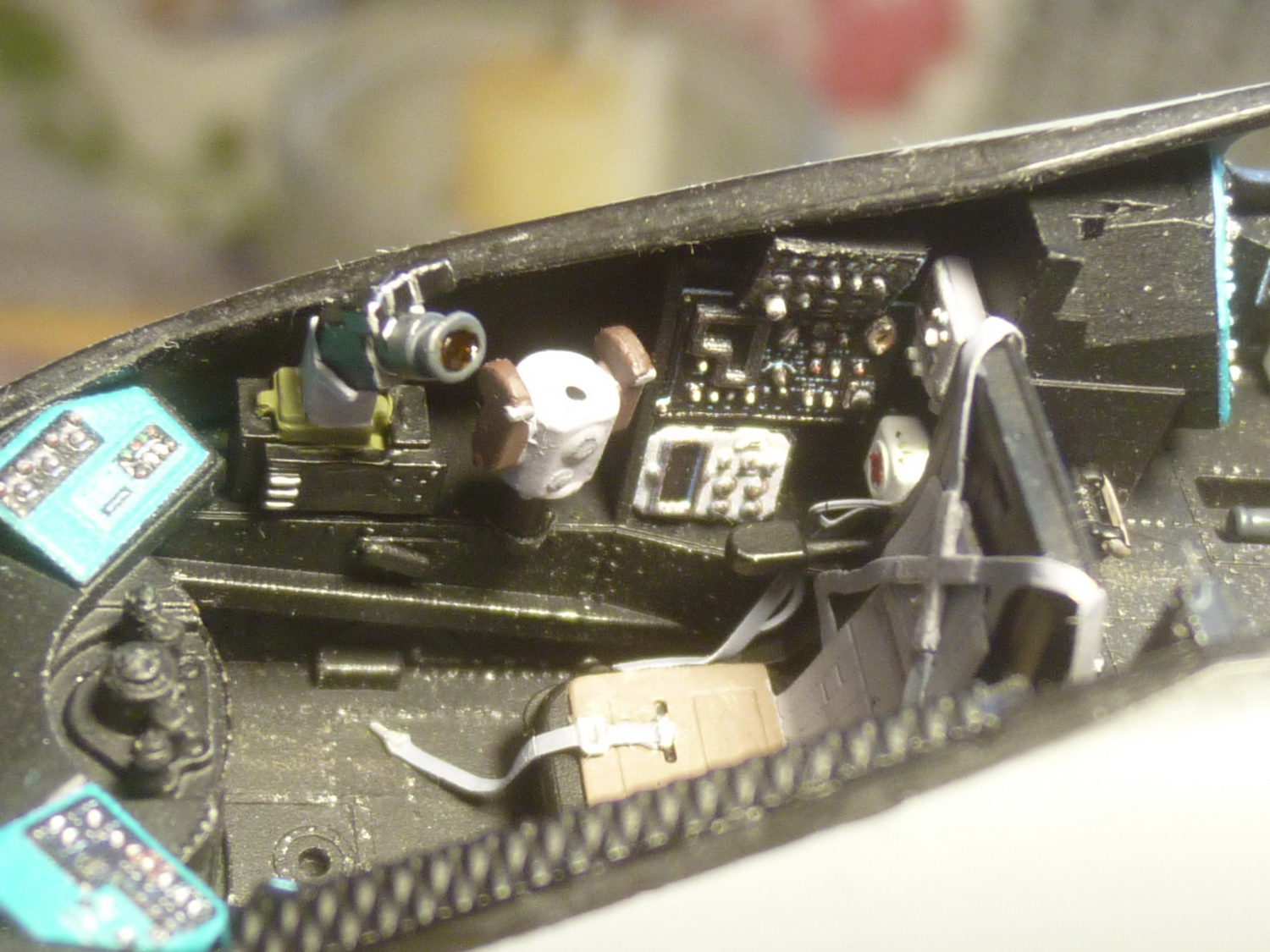

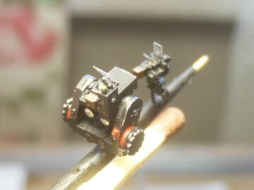

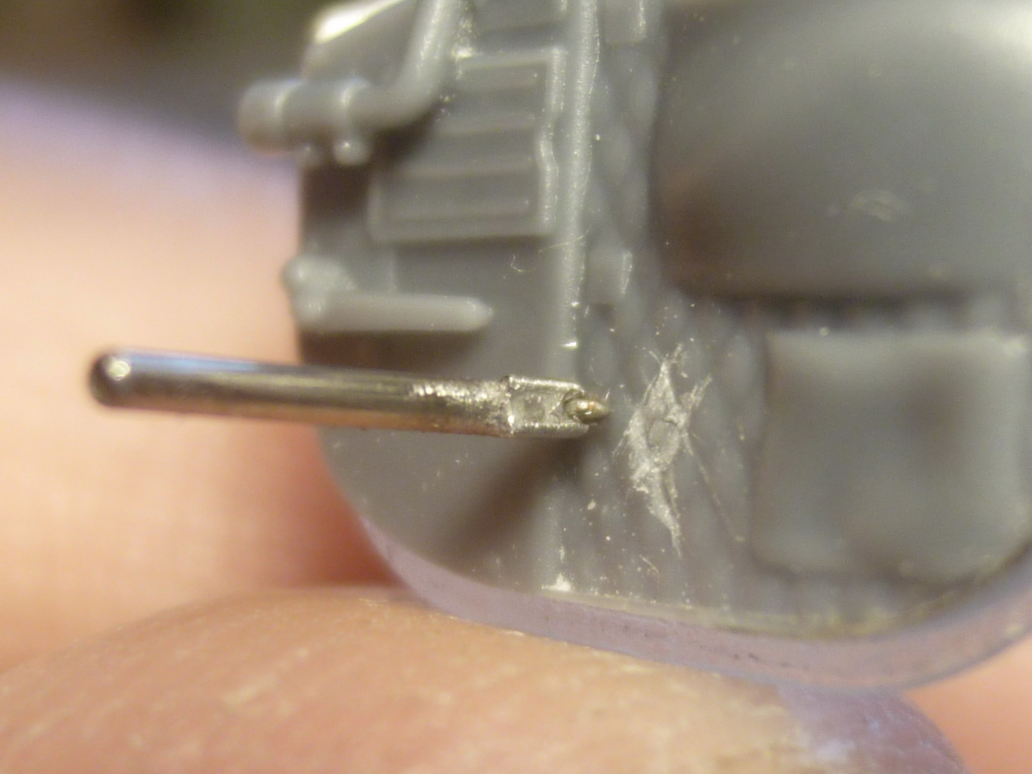

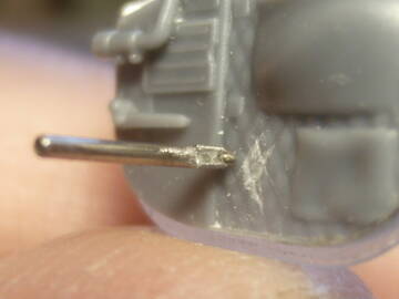

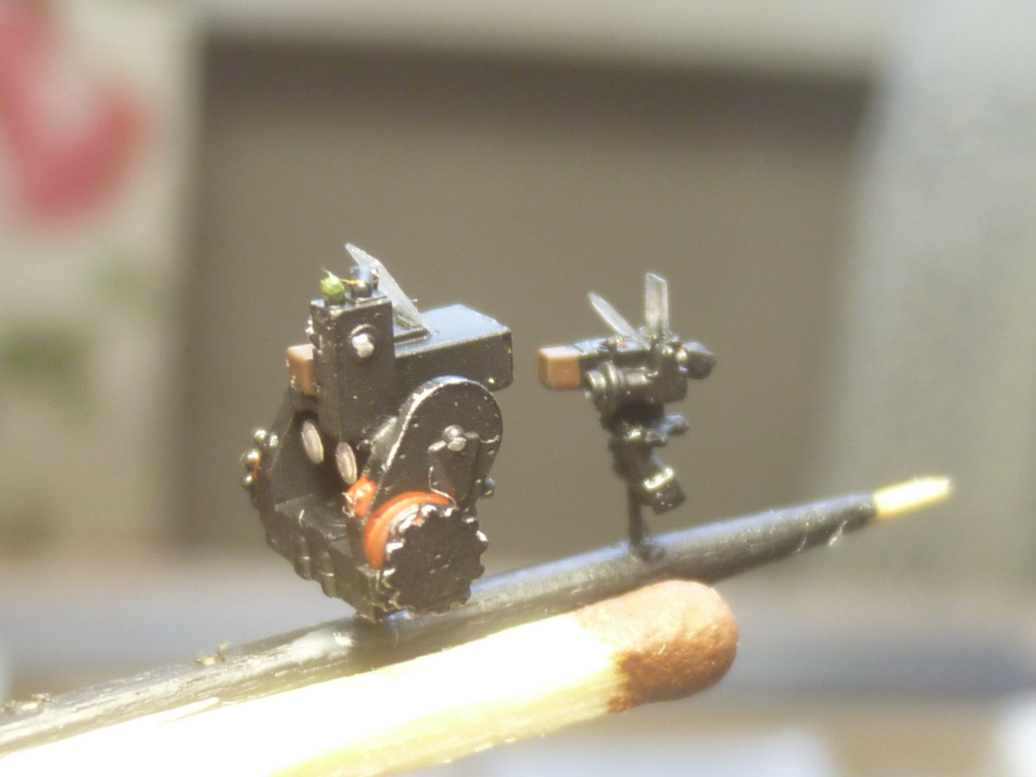

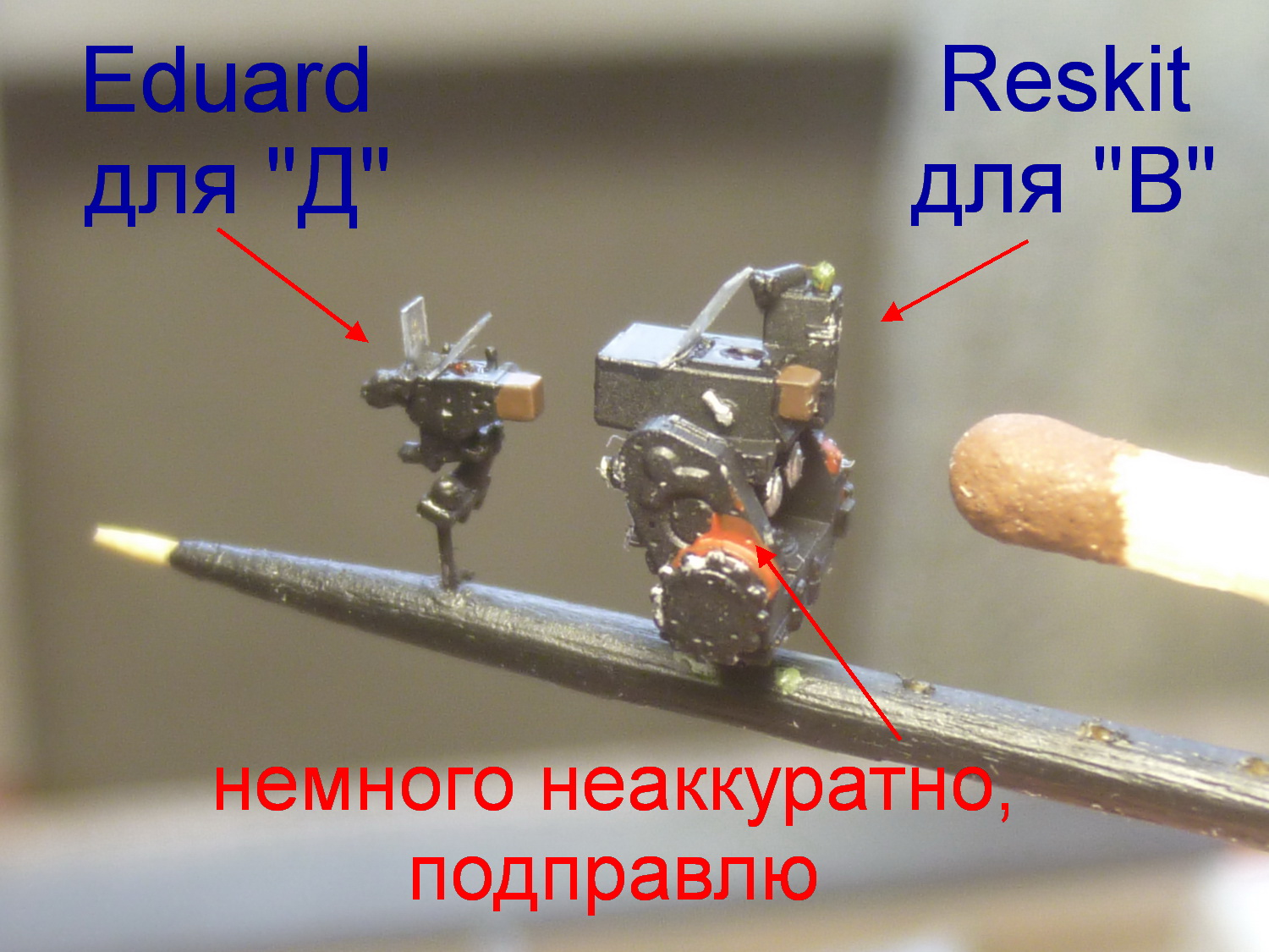

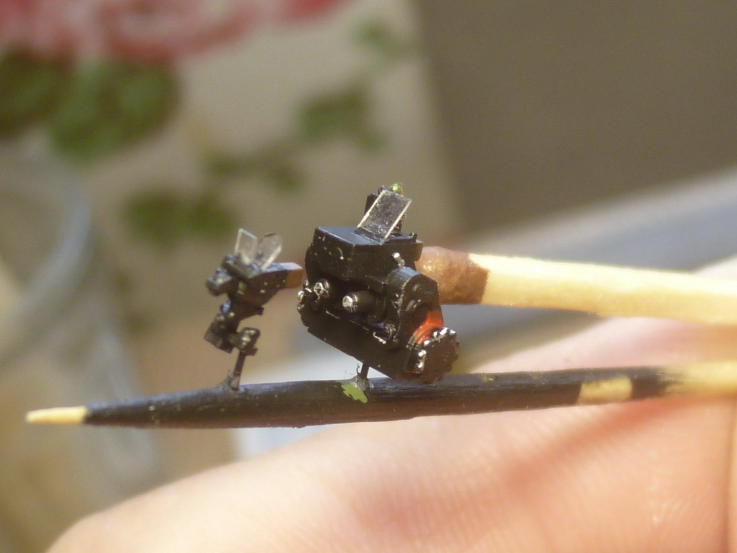

Но перед приклеиванием собрал прицелы. Чехи для модификации "Д" делают маленький и я не знаю, как он называется, а Рэскит делает АСП-53 для "В".  Они у меня на штырьках и я могу с легкостью поменять их местами - пока поставил большой (не видно на фото прототипа, какой там стоит...) А маленький оставлю для "П" - углядел, где он там есть! :D
http://upforme.ru/uploads/0014/f6/ef/4/t367242.jpg  http://upforme.ru/uploads/0014/f6/ef/4/t752885.jpg
http://upforme.ru/uploads/0014/f6/ef/4/t527924.jpg  http://upforme.ru/uploads/0014/f6/ef/4/t987887.jpg

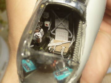

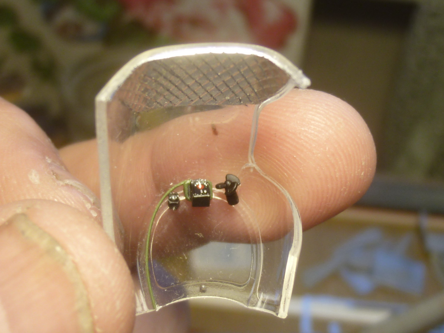

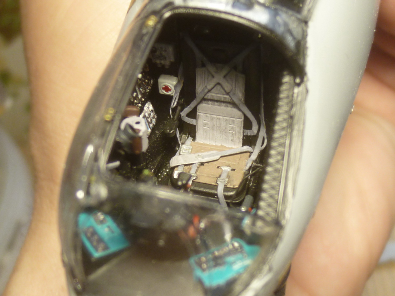

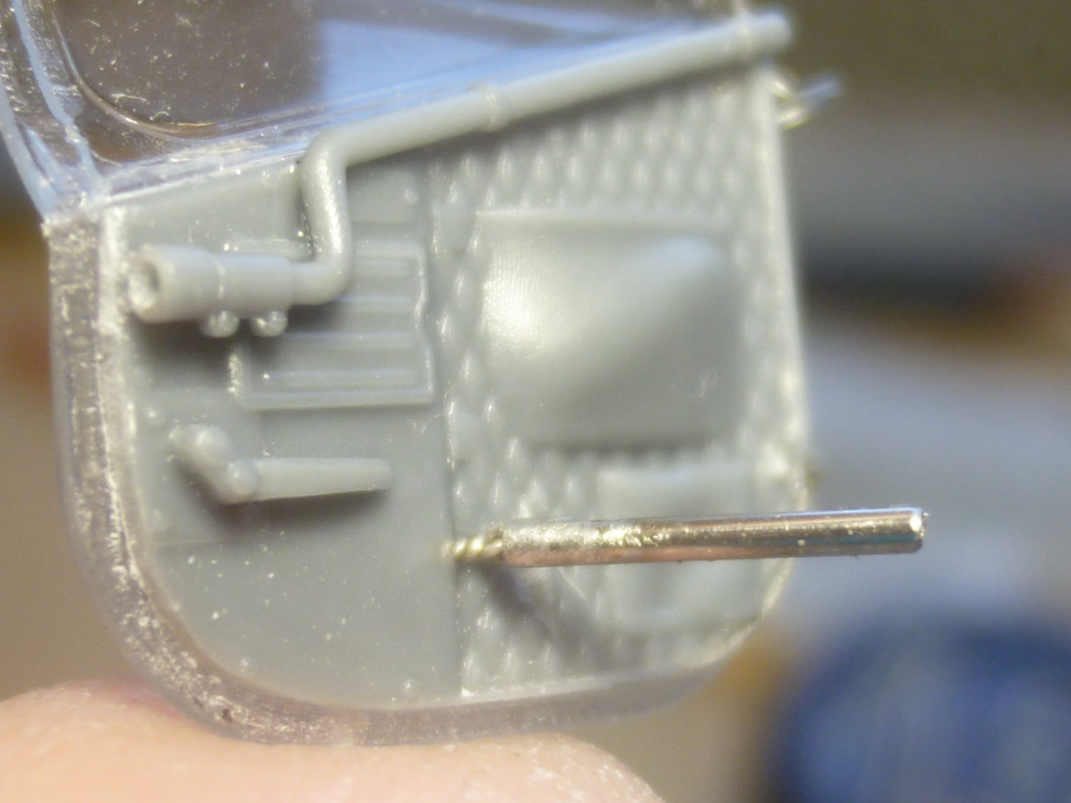

С внутренней стороны остекления приклеил вентиляторы, компас, ещё какую-то коробочку с переключателями и мягкую обивку за головой.
http://upforme.ru/uploads/0014/f6/ef/4/t773825.jpg  http://upforme.ru/uploads/0014/f6/ef/4/t862355.jpg

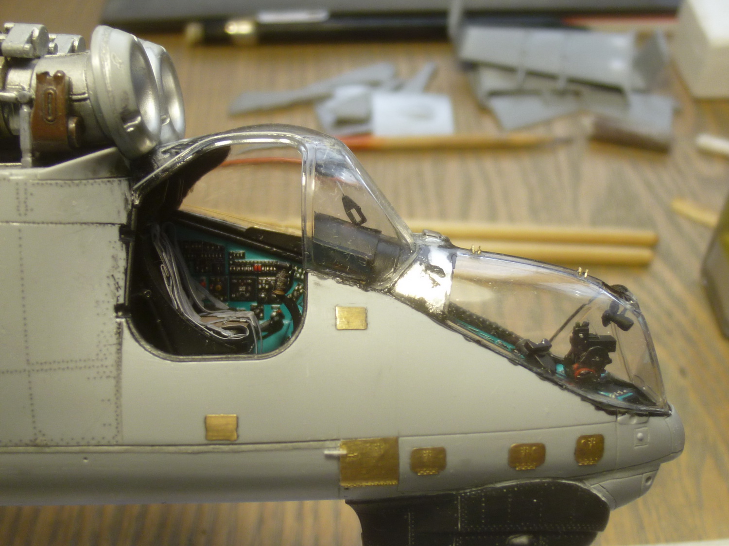

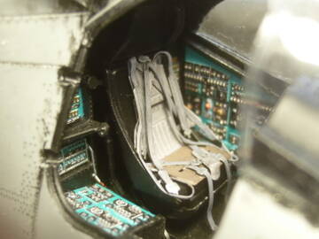

Приклеил половинки фонаря на место, подчумазил сиденья немного...
http://upforme.ru/uploads/0014/f6/ef/4/t236611.jpg  http://upforme.ru/uploads/0014/f6/ef/4/t258920.jpg
http://upforme.ru/uploads/0014/f6/ef/4/t468137.jpg  http://upforme.ru/uploads/0014/f6/ef/4/t163004.jpg
http://upforme.ru/uploads/0014/f6/ef/4/t773759.jpg  http://upforme.ru/uploads/0014/f6/ef/4/t202826.jpg
http://upforme.ru/uploads/0014/f6/ef/4/t883413.jpg

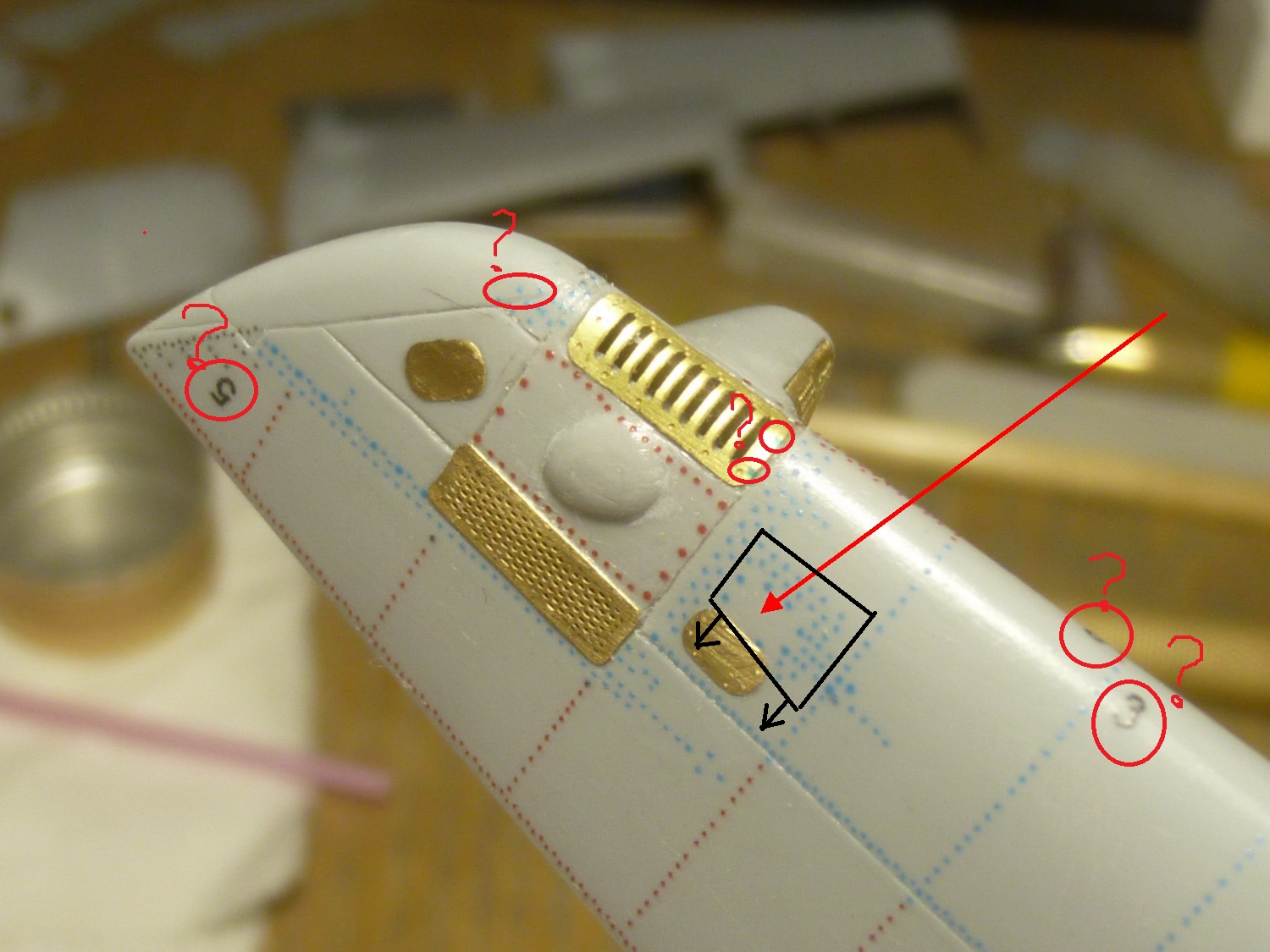

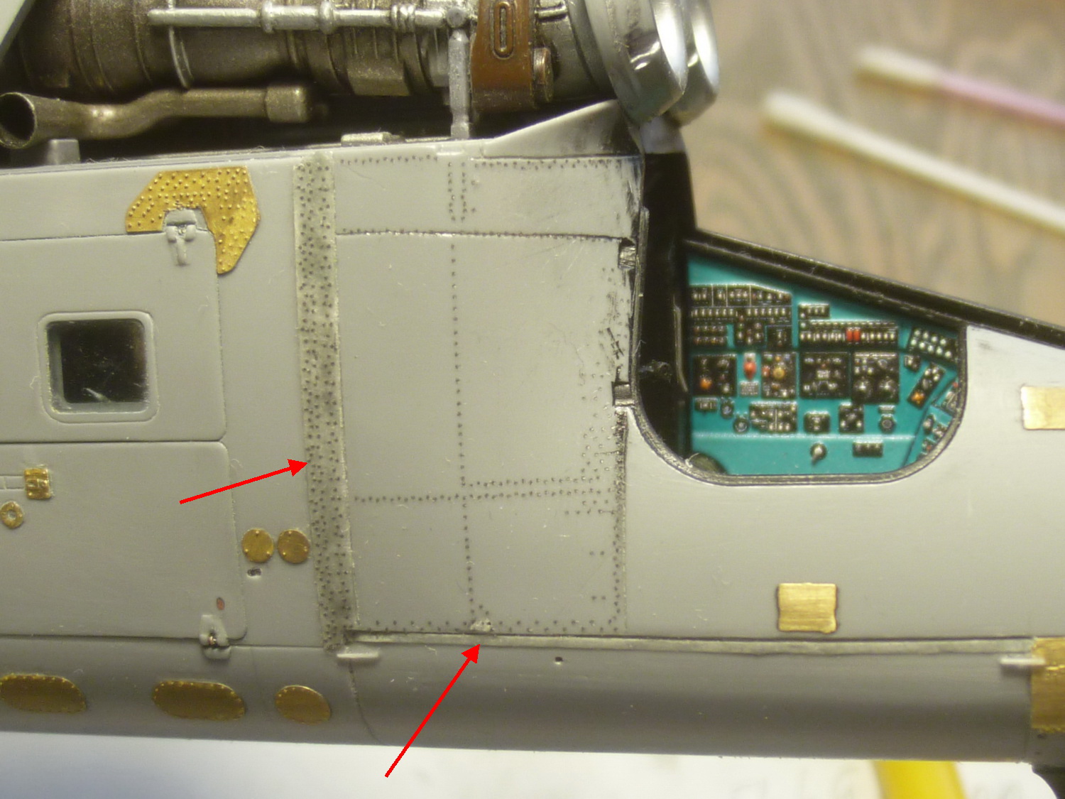

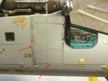

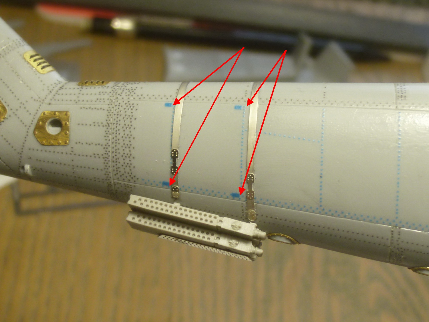

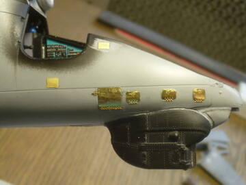

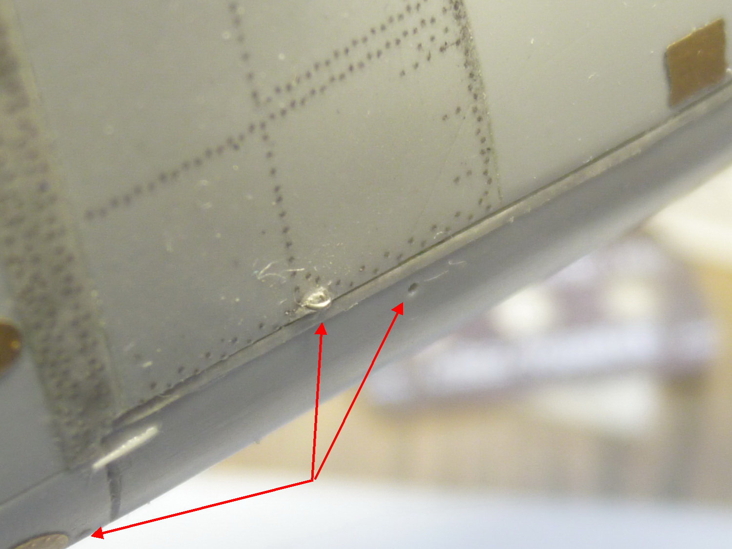

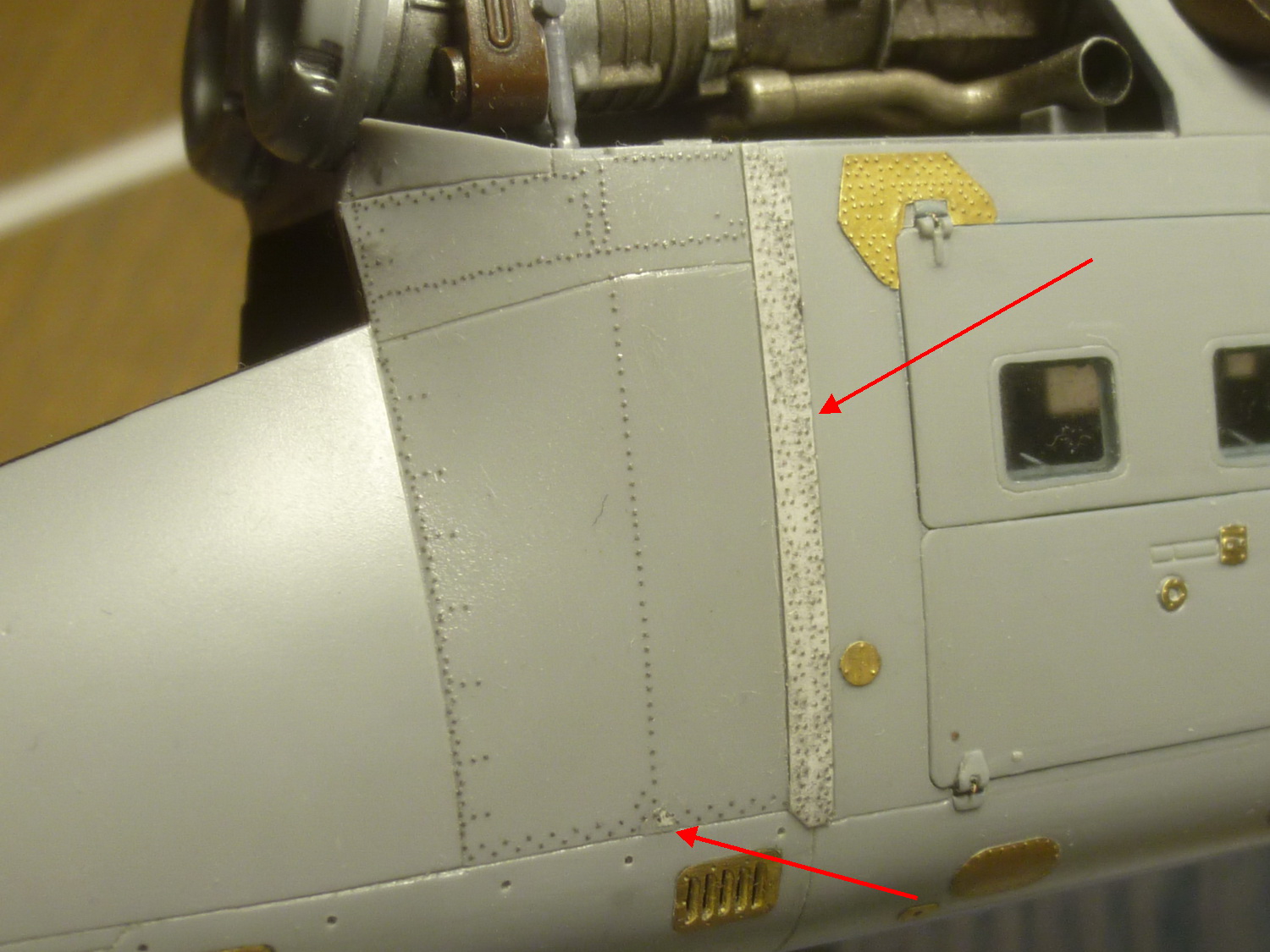

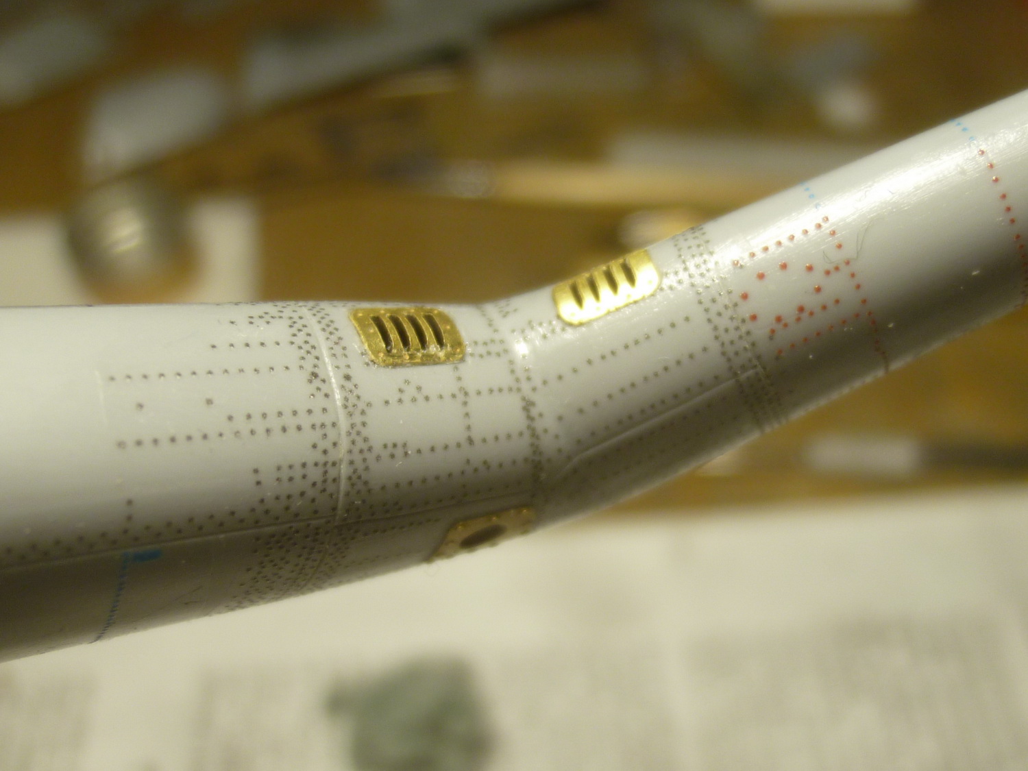

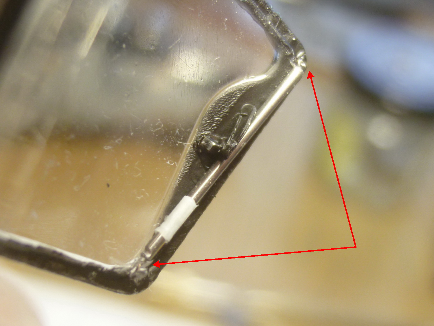

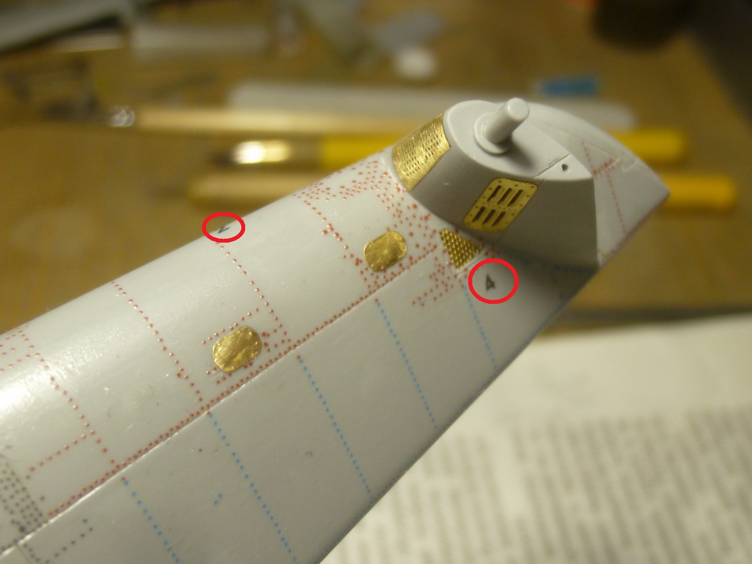

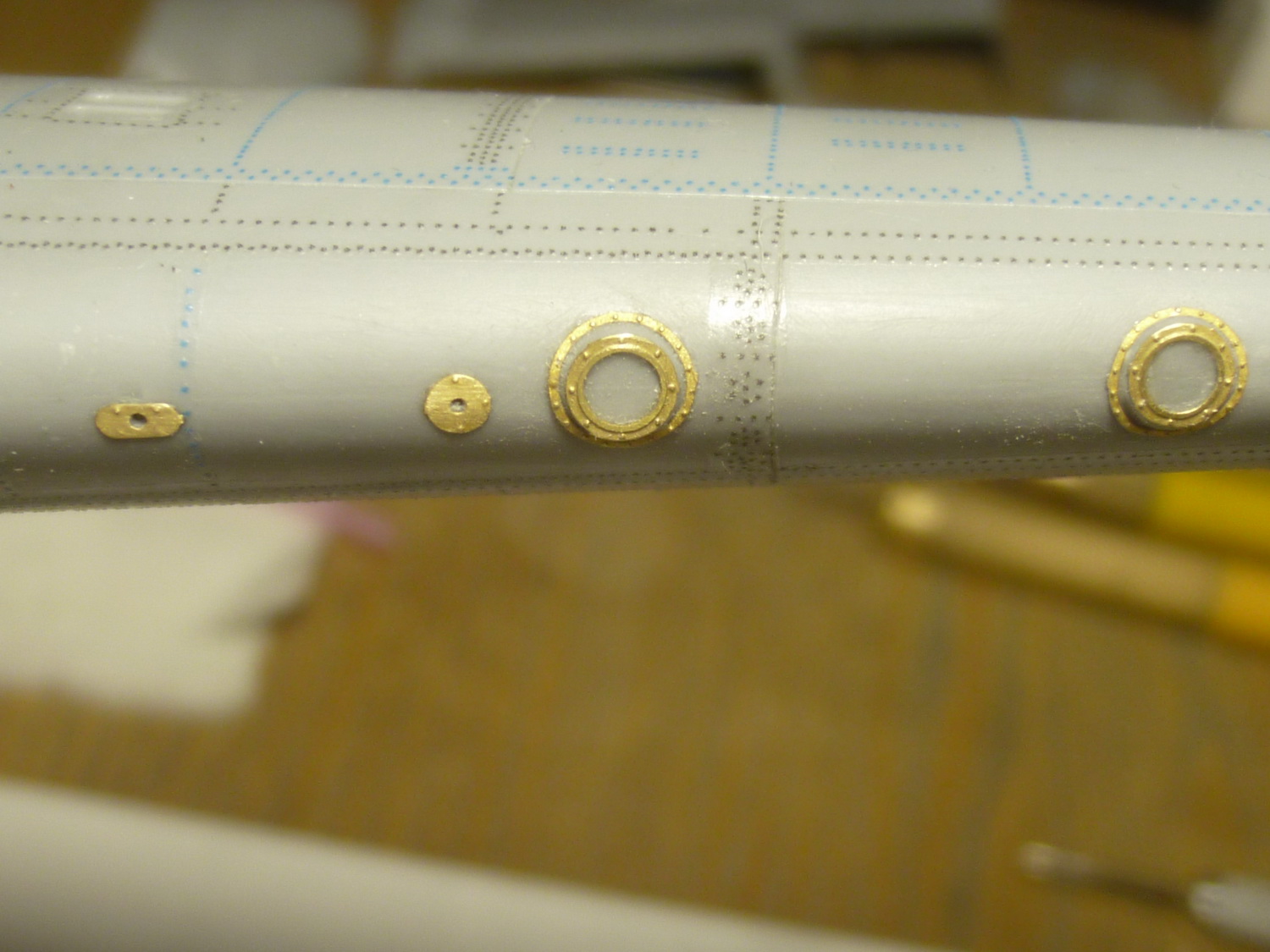

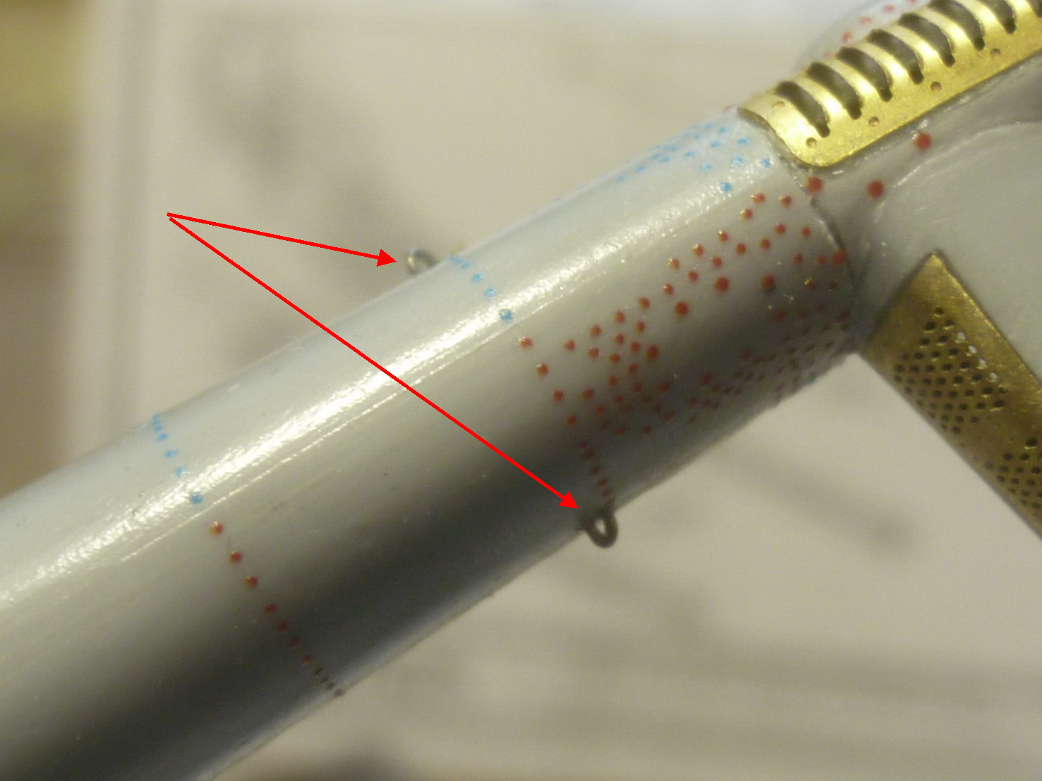

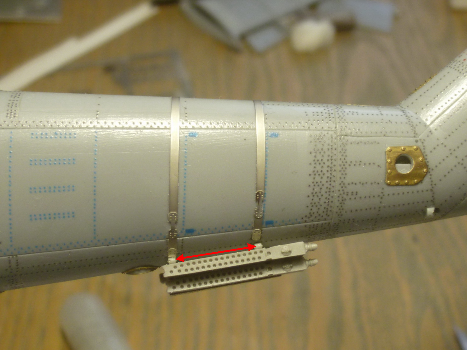

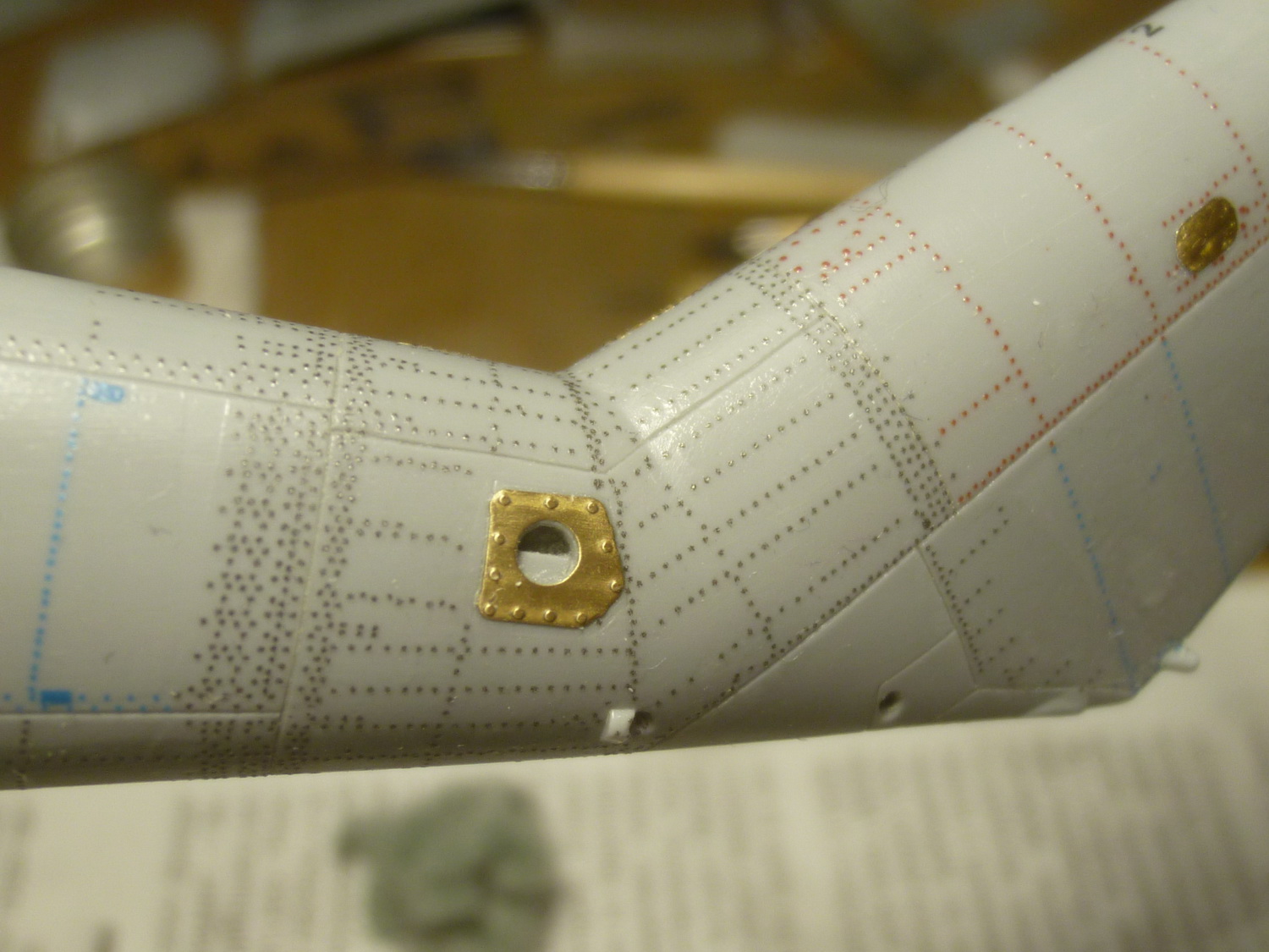

Альберт, надеюсь на хвостовой балке "клёп" в виде цифирёк уберешь!!! :huh: (По крайней мере на моих декалях эти цифры выпуклые как клепки)
На фототравлении тоже лучше клёпочки подрезать. Ту часть клёпа , что обвёл чёрным цветом можно-было вырезать и установить как надо....
Если уберешь цифры - останутся проплешины которые лучше сгладить изопропилом и кистью, т.к. после окраски могут быть видны ступеньки!
http://upforme.ru/uploads/0014/f6/ef/203/t473543.jpg
http://upforme.ru/uploads/0014/f6/ef/203/t627992.jpg
Фототравление выполнено на толстом листе латуни, как мне кажется...ну да ладно!
Получается неплохо!!!!

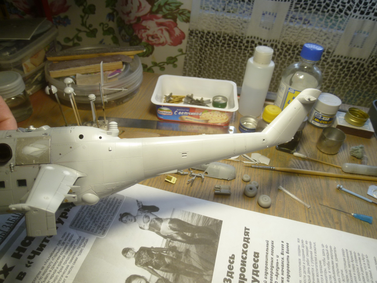

Отредактировано Vzcjjjjj (Пятница, 21 апреля, 2023г. 23:58:08)
111
Уже убрано и сглажено.
После приклеивания они были подточены.
Вот она как раз на месте - это я поверил инструкции по приклеиванию травления и не проверил. А сейчас отдирать уже неохота...., пусть так останется. Всё равно (по большому счёту) это тренировка перед Ми-24П для себя.
Так и сделал. Ещё после приварки прошёлся 647 растворителем из аэра. :writing:
Сейчас работаю над крышкой и дверью фонаря, попозже покажу.
112
Да, МД травло сделано на толстом листе для того, чтобы полутравлением показать клёп и сделать отгибающиеся края для прорезей вентиляции на некоторых лючках (жабры).

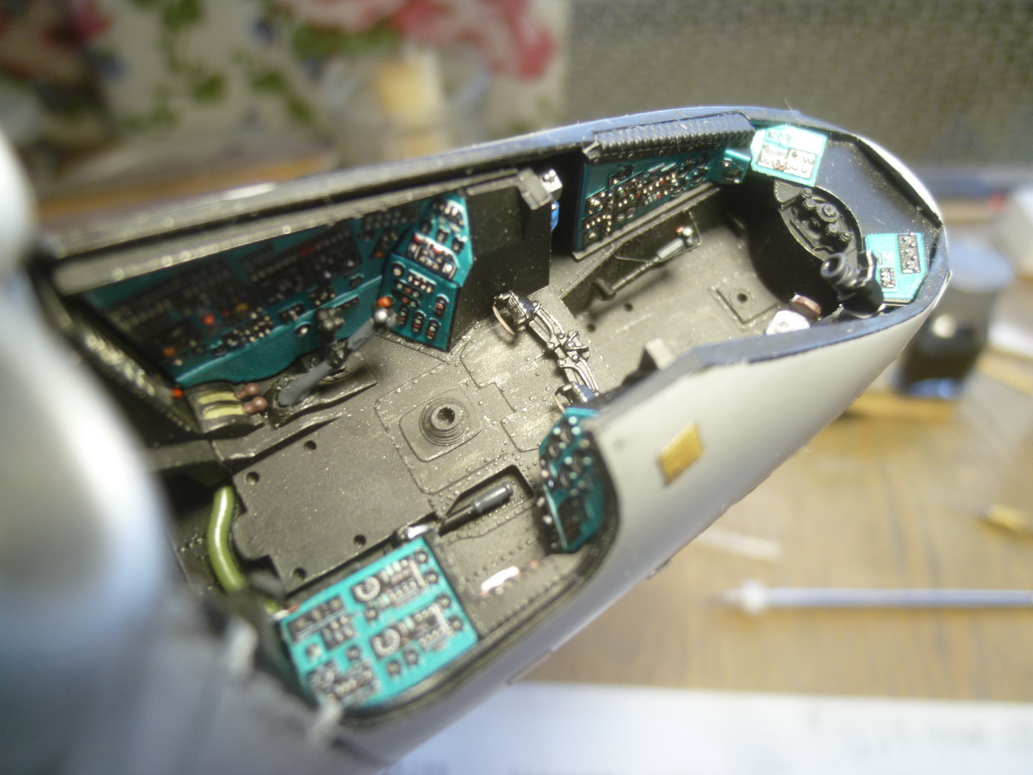

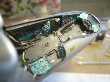

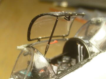

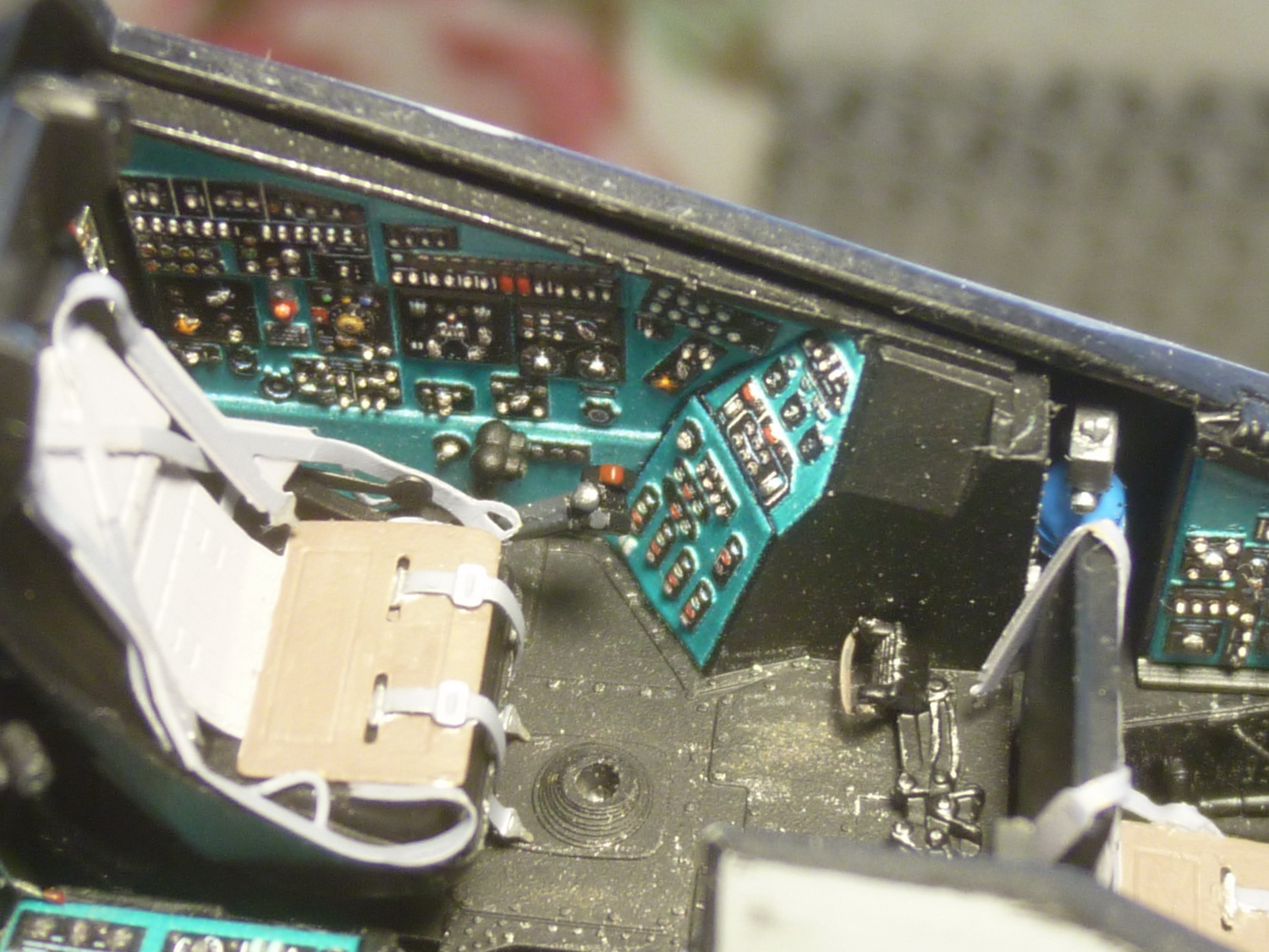

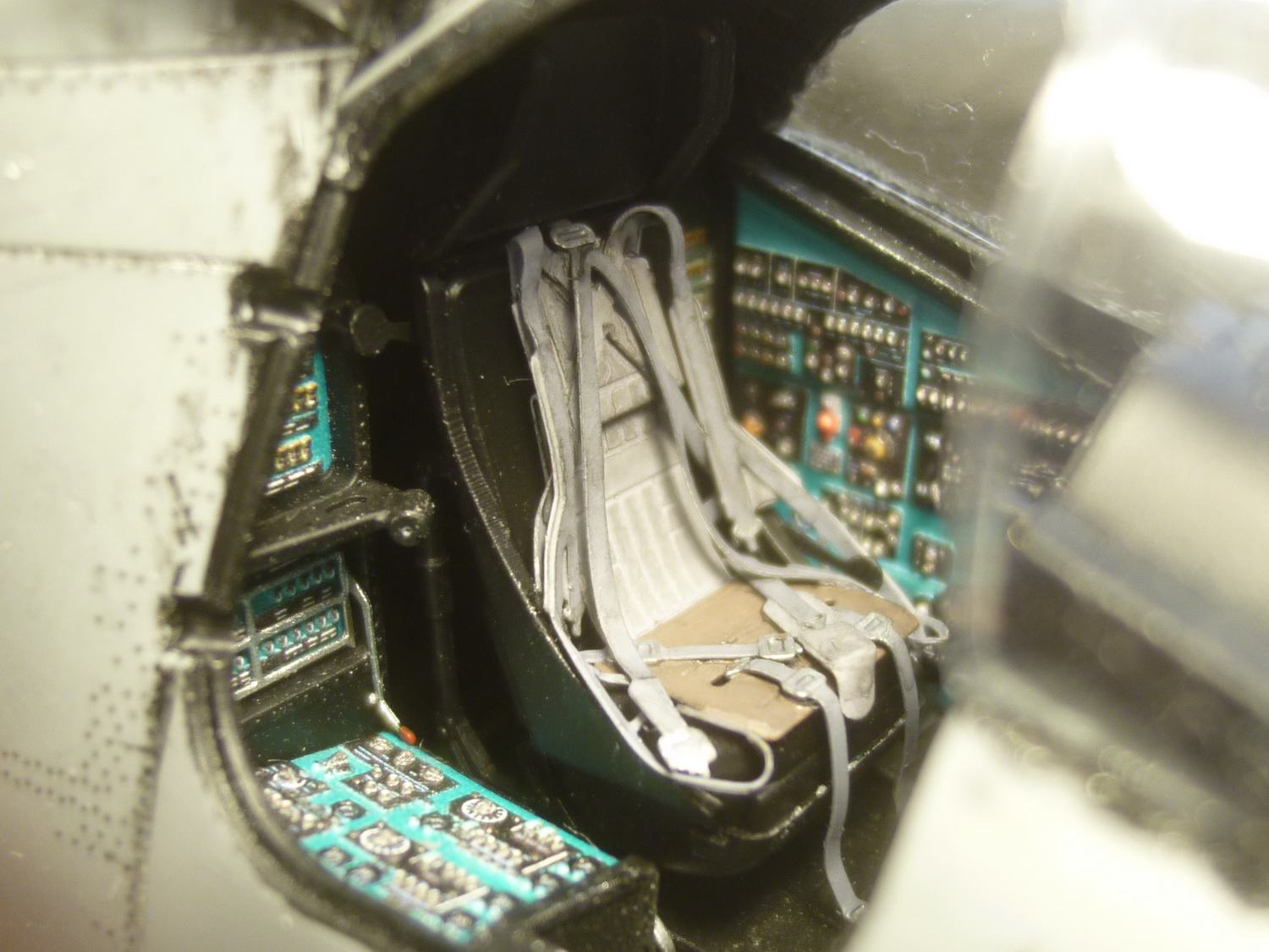

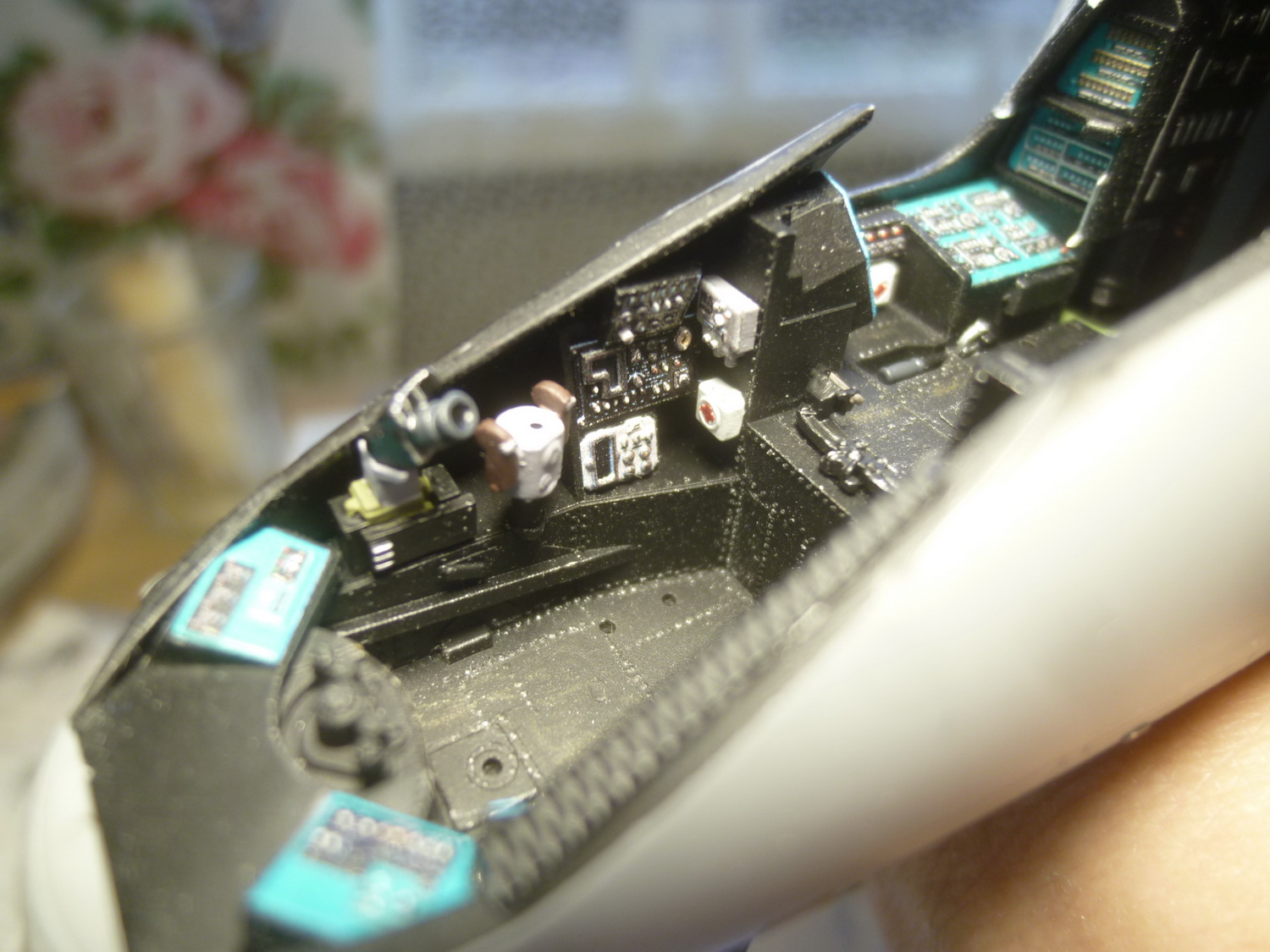

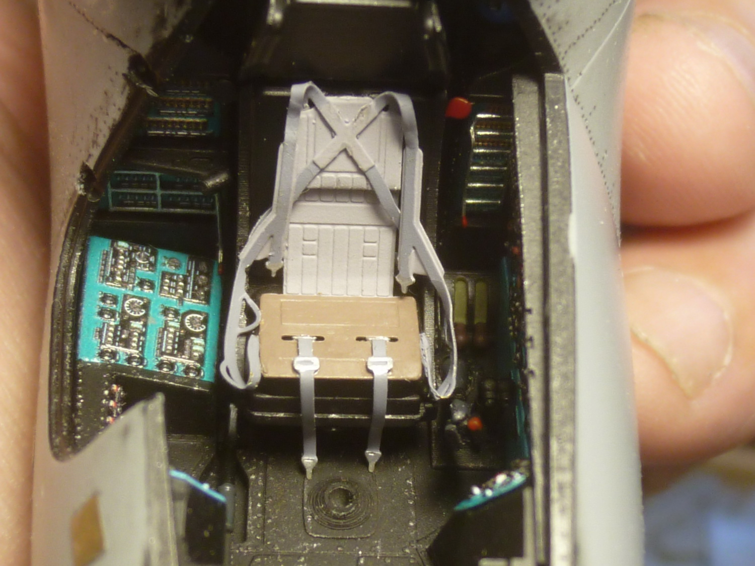

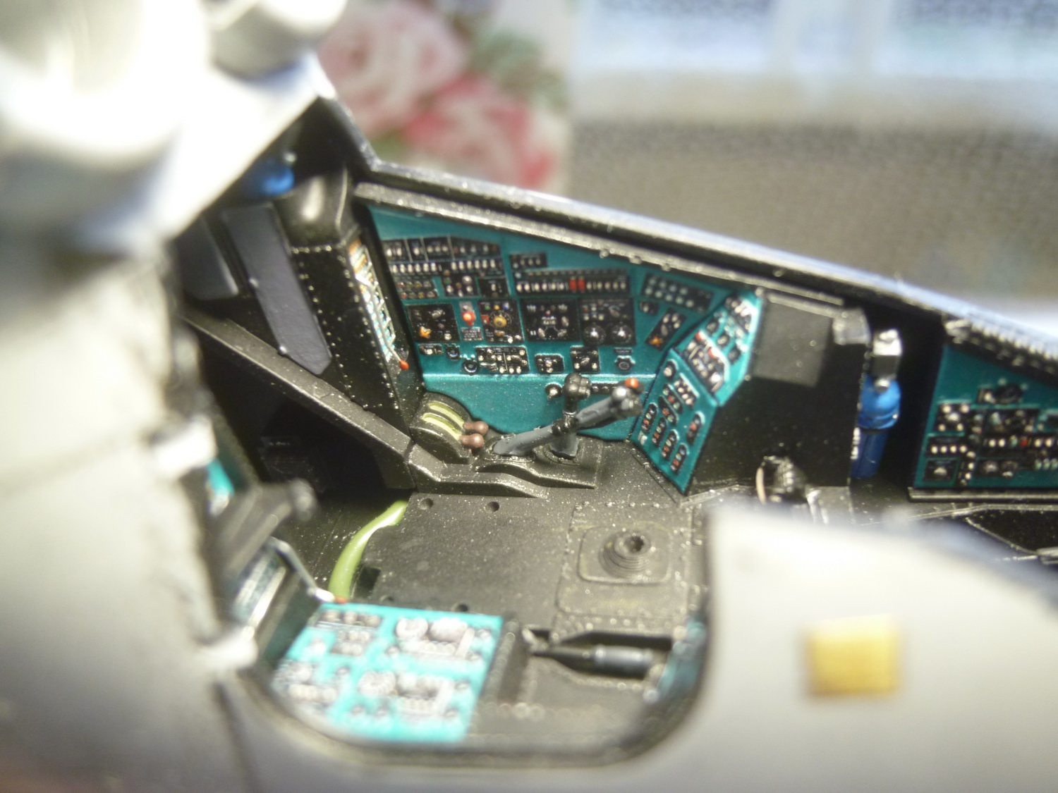

Доделал сегодня кабину.
http://upforme.ru/uploads/0014/f6/ef/4/t722091.jpg  http://upforme.ru/uploads/0014/f6/ef/4/t35401.jpg
http://upforme.ru/uploads/0014/f6/ef/4/t711790.jpg  http://upforme.ru/uploads/0014/f6/ef/4/t46904.jpg
http://upforme.ru/uploads/0014/f6/ef/4/t611242.jpg  http://upforme.ru/uploads/0014/f6/ef/4/t798914.jpg
http://upforme.ru/uploads/0014/f6/ef/4/t125034.jpg  http://upforme.ru/uploads/0014/f6/ef/4/t27318.jpg
http://upforme.ru/uploads/0014/f6/ef/4/t864512.jpg  http://upforme.ru/uploads/0014/f6/ef/4/t230313.jpg
http://upforme.ru/uploads/0014/f6/ef/4/t462763.jpg  http://upforme.ru/uploads/0014/f6/ef/4/t990949.jpg
http://upforme.ru/uploads/0014/f6/ef/4/t248764.jpg  http://upforme.ru/uploads/0014/f6/ef/4/t858485.jpg

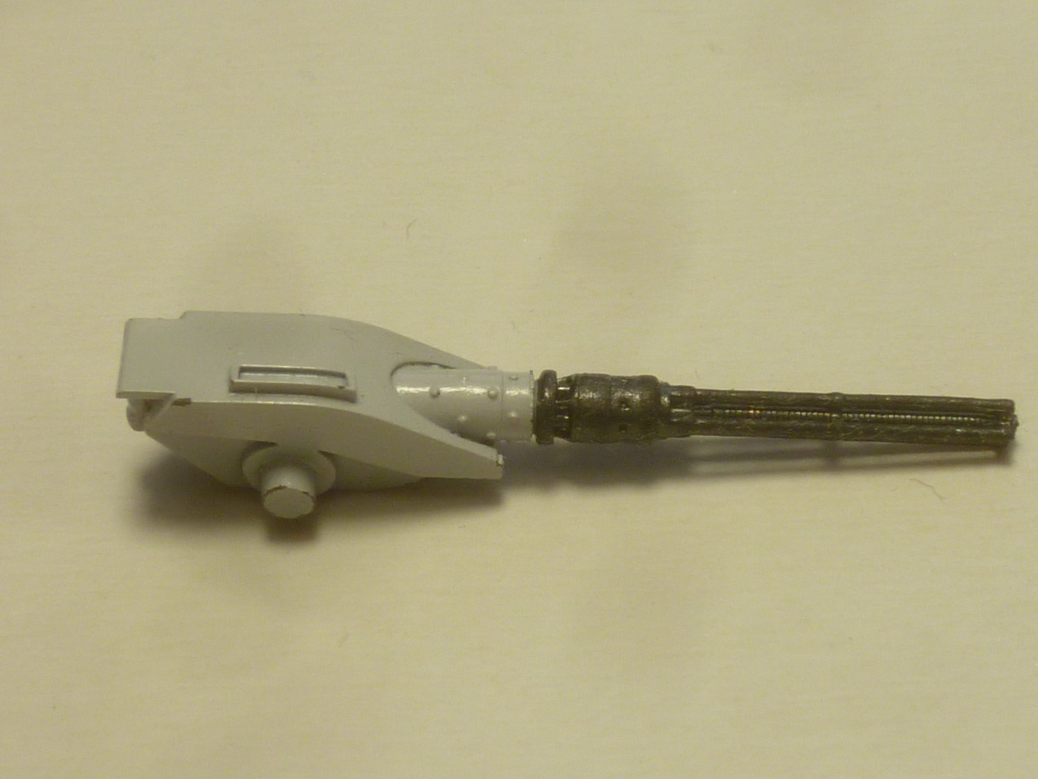

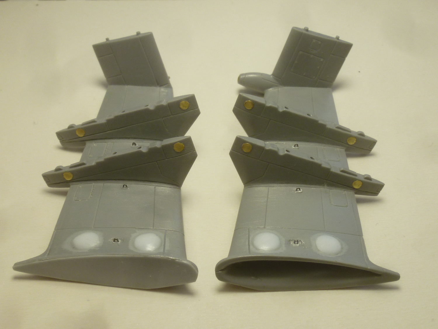

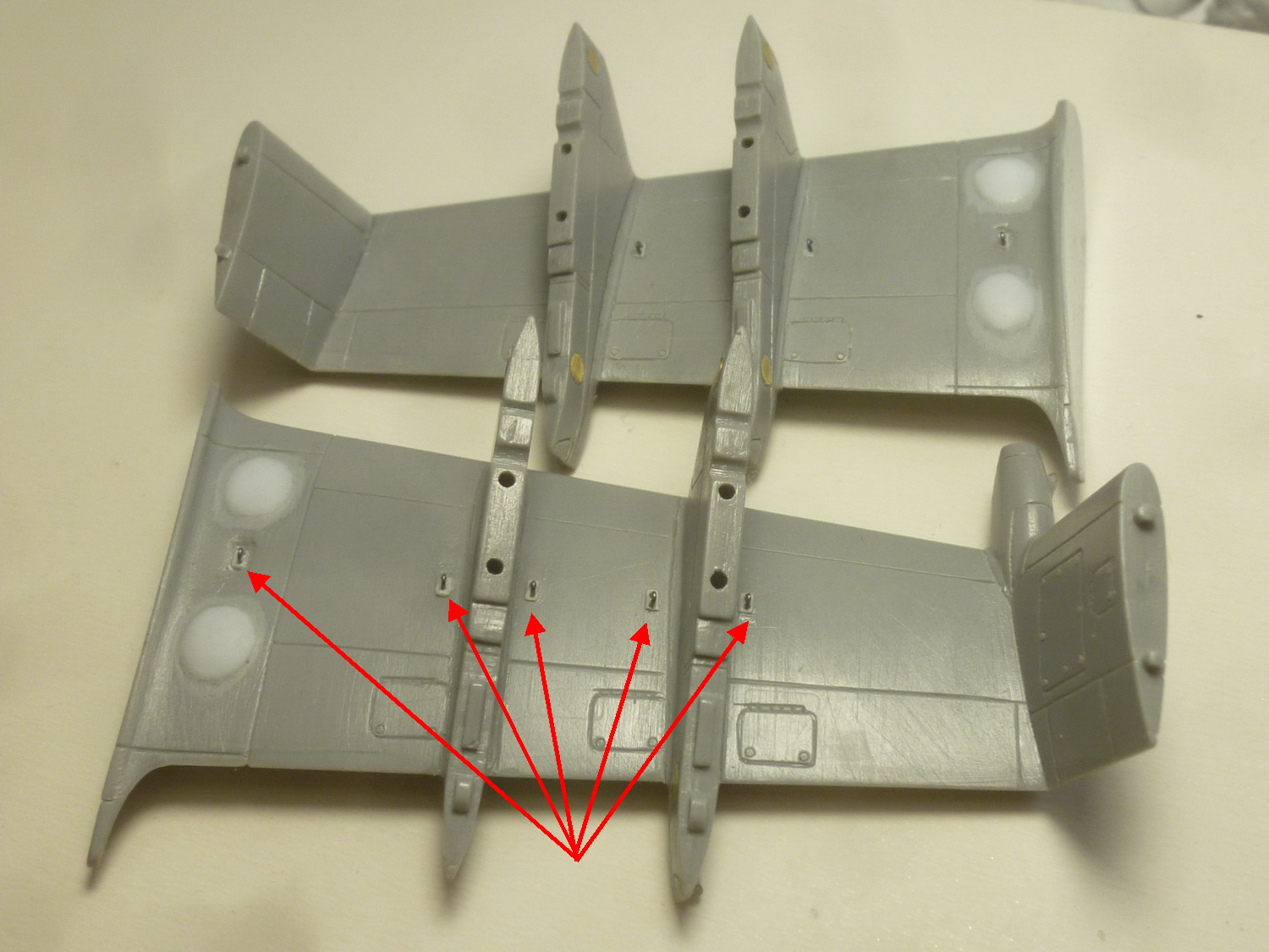

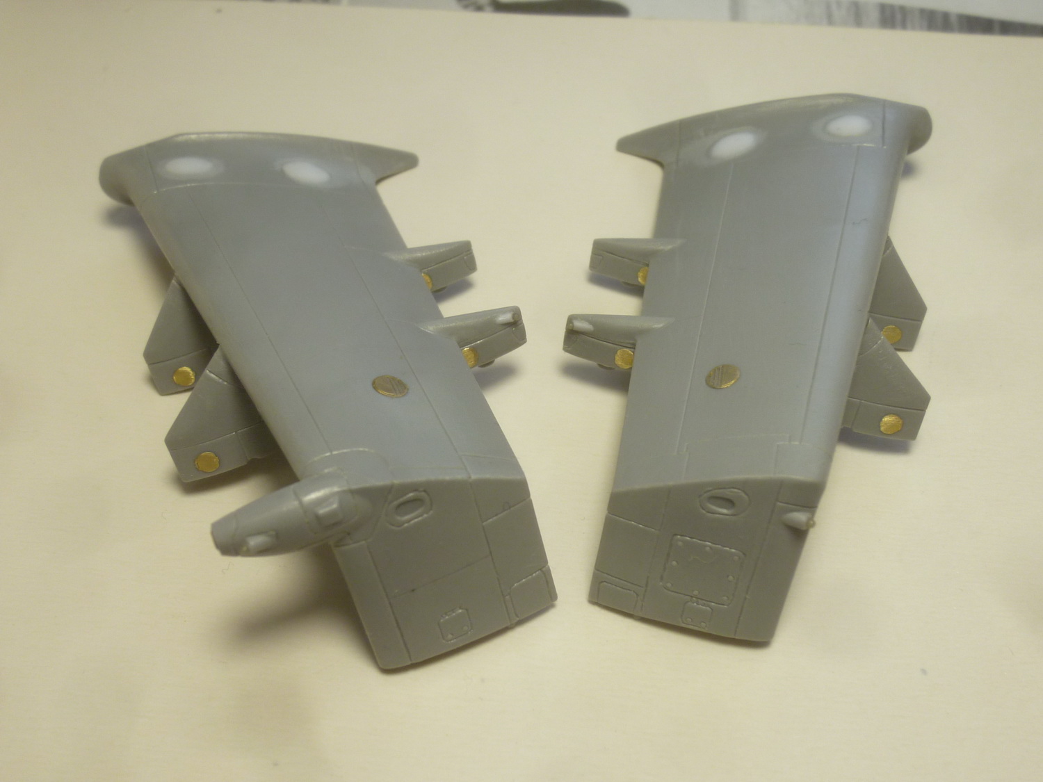

Доделаны крылышки - исправлена расшивка, добавлены кронштейны крепления лебёдок, недостающие обтекатели СПО. НА фюзеляже сделаны три ВЗ из алюминиевой фольги.
http://upforme.ru/uploads/0014/f6/ef/4/t186416.jpg  http://upforme.ru/uploads/0014/f6/ef/4/t154590.jpg
http://upforme.ru/uploads/0014/f6/ef/4/t921607.jpg  http://upforme.ru/uploads/0014/f6/ef/4/t733610.jpg
http://upforme.ru/uploads/0014/f6/ef/4/t369175.jpg  http://upforme.ru/uploads/0014/f6/ef/4/t278026.jpg
http://upforme.ru/uploads/0014/f6/ef/4/t542777.jpg  http://upforme.ru/uploads/0014/f6/ef/4/t967342.jpg
http://upforme.ru/uploads/0014/f6/ef/4/t102588.jpg  http://upforme.ru/uploads/0014/f6/ef/4/t415153.jpg

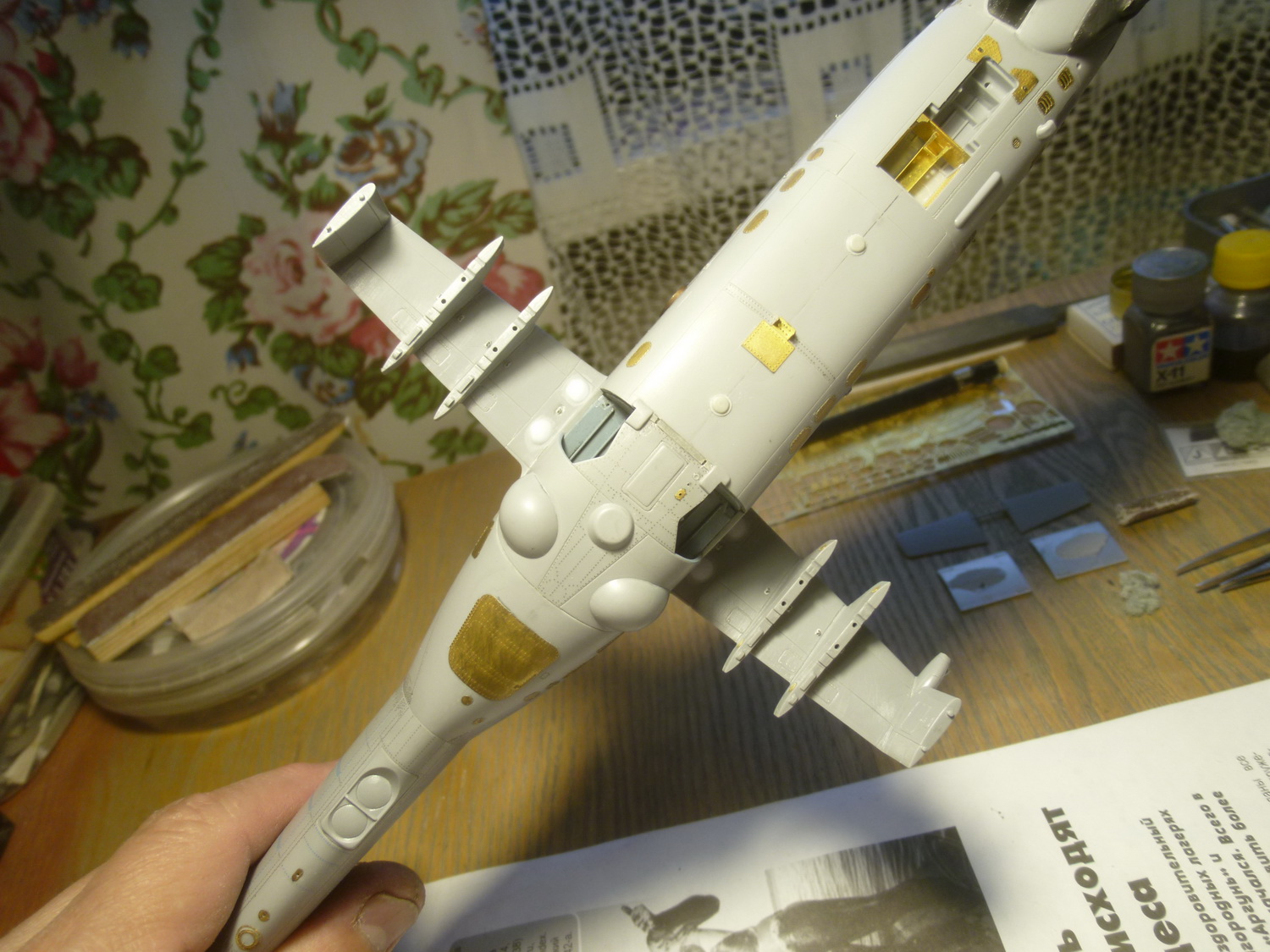

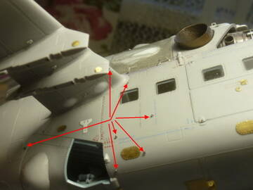

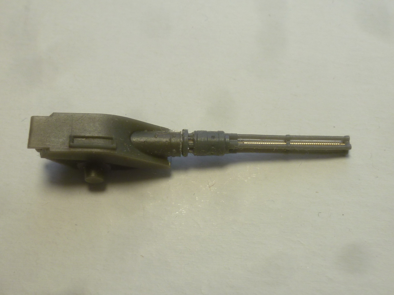

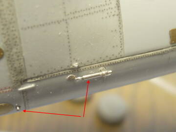

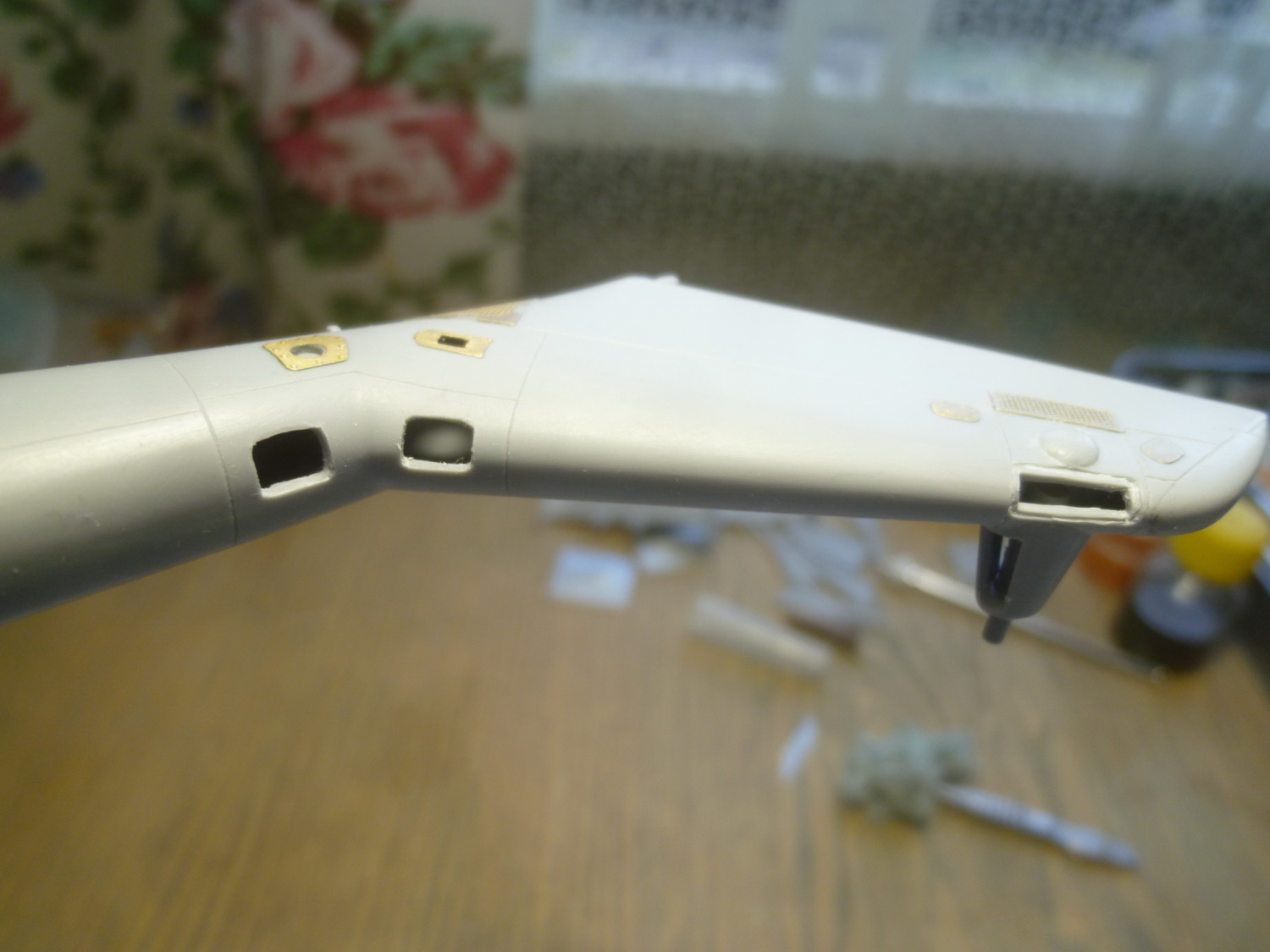

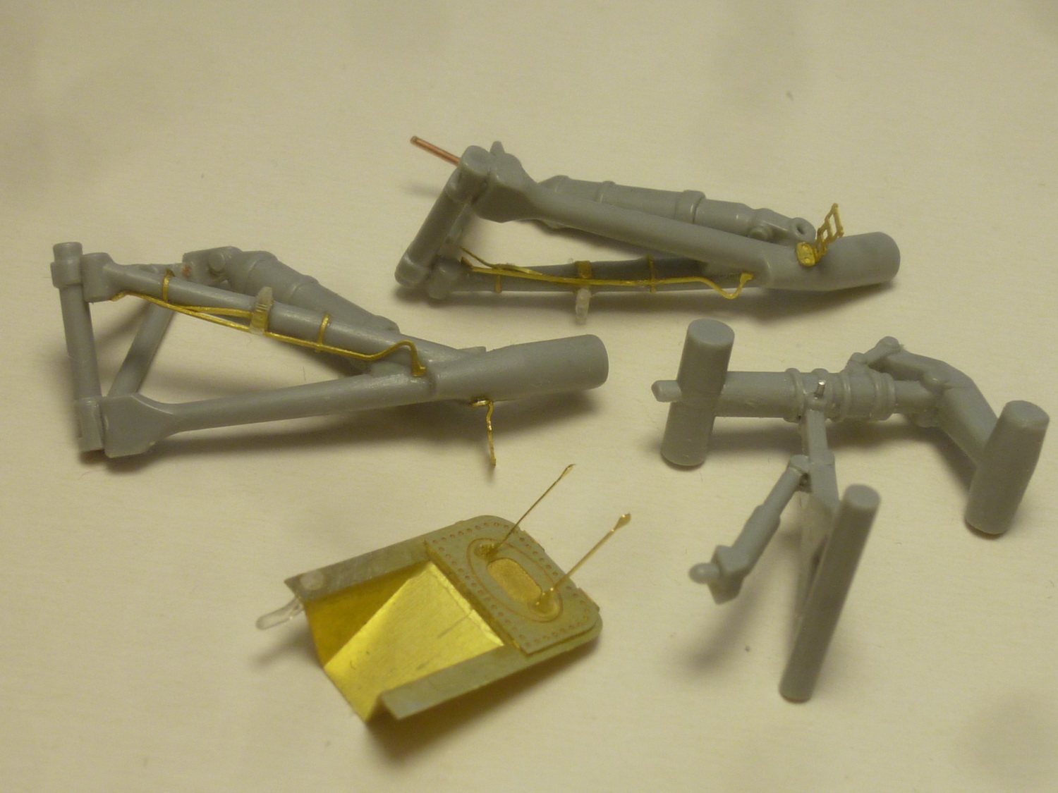

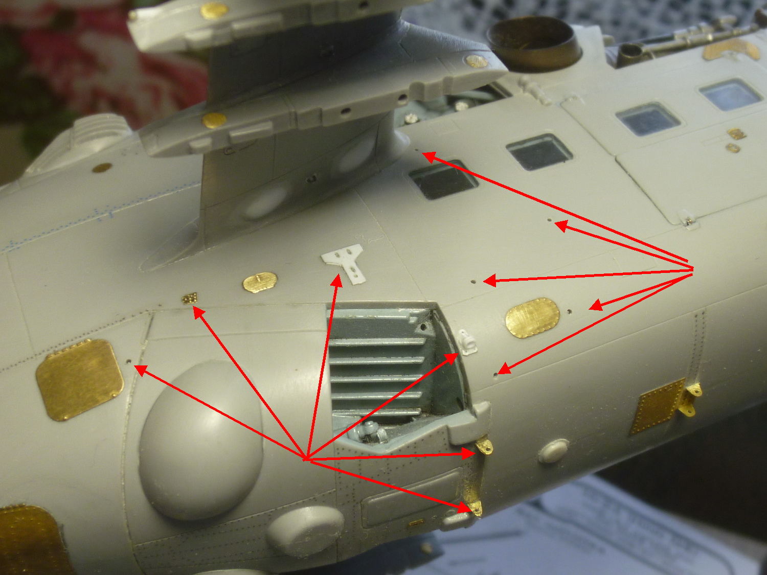

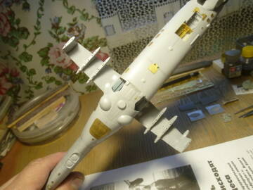

Наметил и просверлил самые видные дырочки на корпусе вертолёта, добавил скобочки, опоры для домкратов, усиления для крепления лебёдок, крепления для внешней грузовой рамы, переделал антенну "Эвкалипта" Р-828 и прочую мелочёвку. К модели были докуплены мастеровские и эдиковские стволы пулемёта, произвёл скрещивание.
http://upforme.ru/uploads/0014/f6/ef/4/t699620.jpg  http://upforme.ru/uploads/0014/f6/ef/4/t768683.jpg
http://upforme.ru/uploads/0014/f6/ef/4/t877876.jpg  http://upforme.ru/uploads/0014/f6/ef/4/t698105.jpg
http://upforme.ru/uploads/0014/f6/ef/4/t831372.jpg  http://upforme.ru/uploads/0014/f6/ef/4/t938808.jpg
http://upforme.ru/uploads/0014/f6/ef/4/t550203.jpg  http://upforme.ru/uploads/0014/f6/ef/4/t46898.jpg
http://upforme.ru/uploads/0014/f6/ef/4/t788736.jpg  http://upforme.ru/uploads/0014/f6/ef/4/t404631.jpg

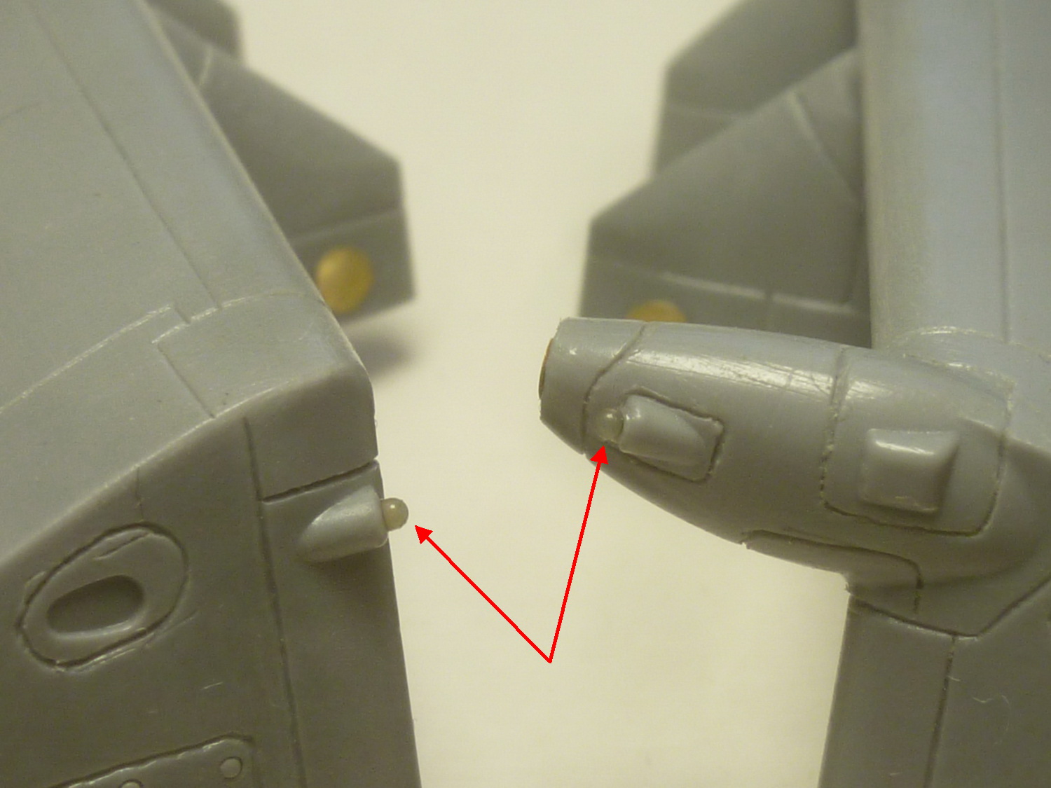

Добавил неизвестно что с внешней стороны фонаря пилота (сами вертолётчики не смогли мне сказать конкретно...)
http://upforme.ru/uploads/0014/f6/ef/4/t19239.jpg
120
Выяснилось, что это обычный термометр, только с круговой шкалой! :D

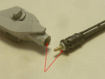

Доработал крепление блока стволов пулемёта с той целью, чтобы он вращался и не спадал. :tired:  :hobo:
http://upforme.ru/uploads/0014/f6/ef/4/t530735.jpg  http://upforme.ru/uploads/0014/f6/ef/4/t241592.jpg
Покрасил в базовый светло-серый ВНА вентилятора, приклеил его на место, наметил посалочное место под датчик обледенения. Кое-как изогнул травлёную решётку на посадочную фару.
http://upforme.ru/uploads/0014/f6/ef/4/t473606.jpg  http://upforme.ru/uploads/0014/f6/ef/4/t292891.jpg

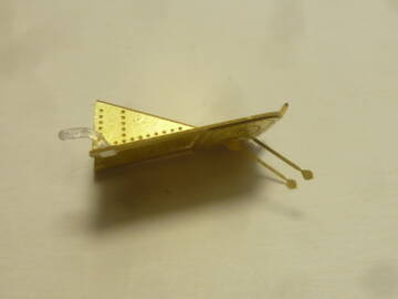

Склеил травлёные дворник из травлёнки, подклеил тоненькую проволочку, чтобы придать объём. Доработал стойки шасси и переднюю створку, добавив огни сигнализации выпущенного шасси. Сделал складную рукоятку патронного ящика, вклеил трубочки дренажа - основная их масса приходится на правый борт, под крылышками не смог подлезть... Покрасил в светло-серый хвостовую часть фюзеля.
http://upforme.ru/uploads/0014/f6/ef/4/t369835.jpg  http://upforme.ru/uploads/0014/f6/ef/4/t681441.jpg
http://upforme.ru/uploads/0014/f6/ef/4/t29687.jpg  http://upforme.ru/uploads/0014/f6/ef/4/t165539.jpg
http://upforme.ru/uploads/0014/f6/ef/4/t109374.jpg  http://upforme.ru/uploads/0014/f6/ef/4/t443614.jpg
