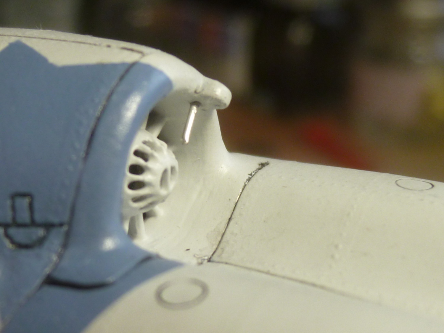

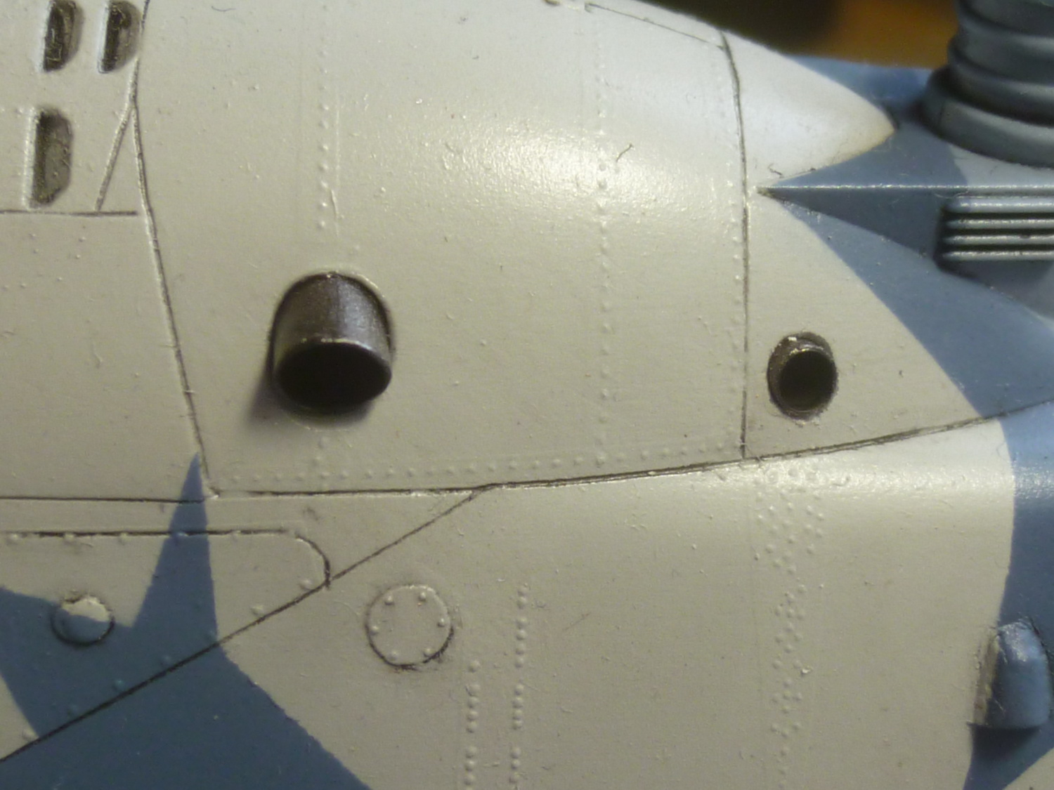

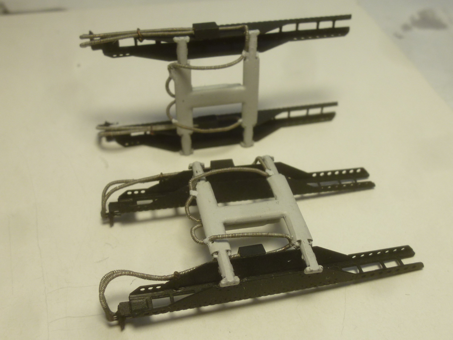

Трубки дренажа какого диаметра использовали? Судя по фото одна трубка чуть тоньше чем остальные. Неплохие доработки, будет что порассматривать на готовой модели! :cool:
122
Тоненькая 0,4, толстые 0,6мм.
Логичнее было бы использовать 0,3 и 0,5 мм, но они в дефиците! :D

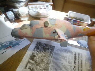

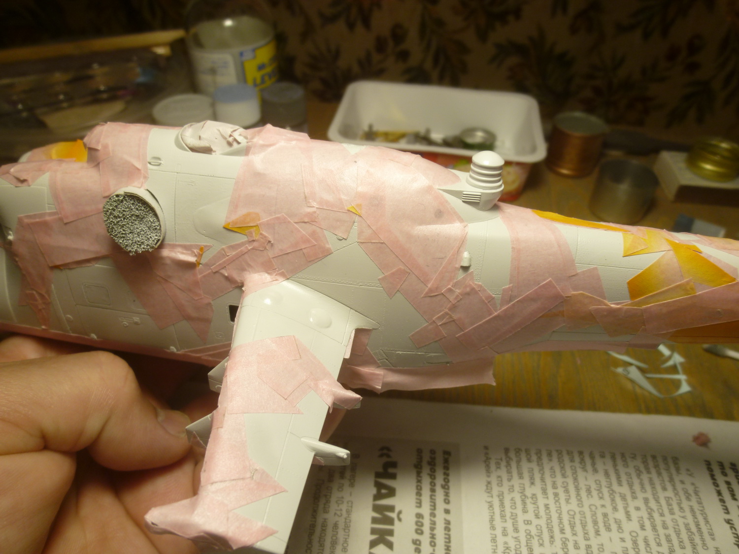

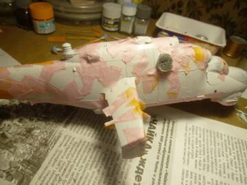

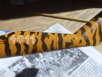

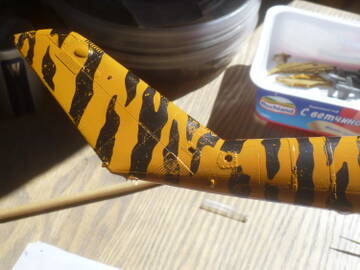

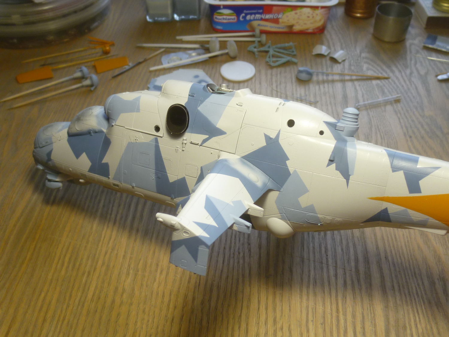

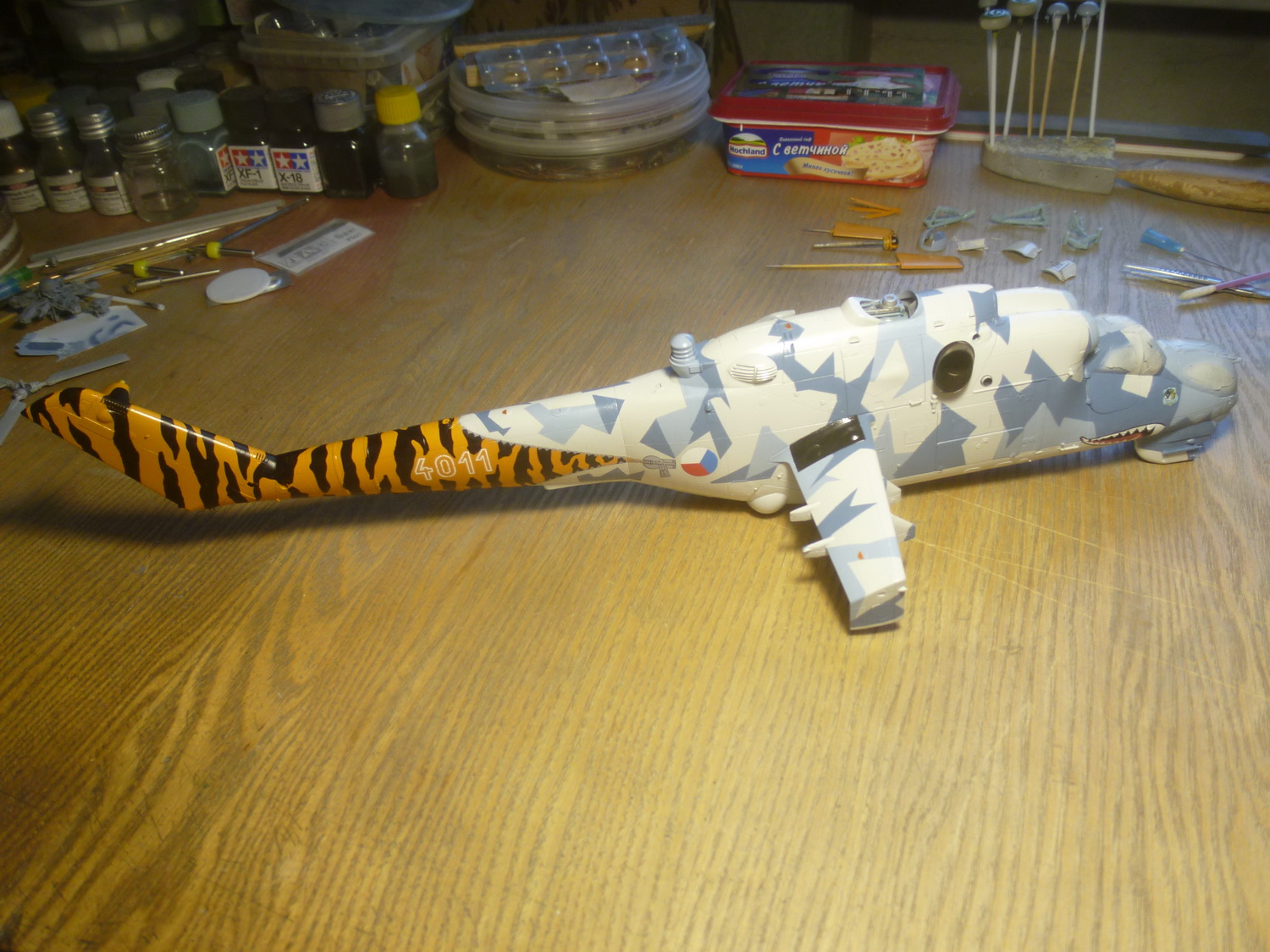

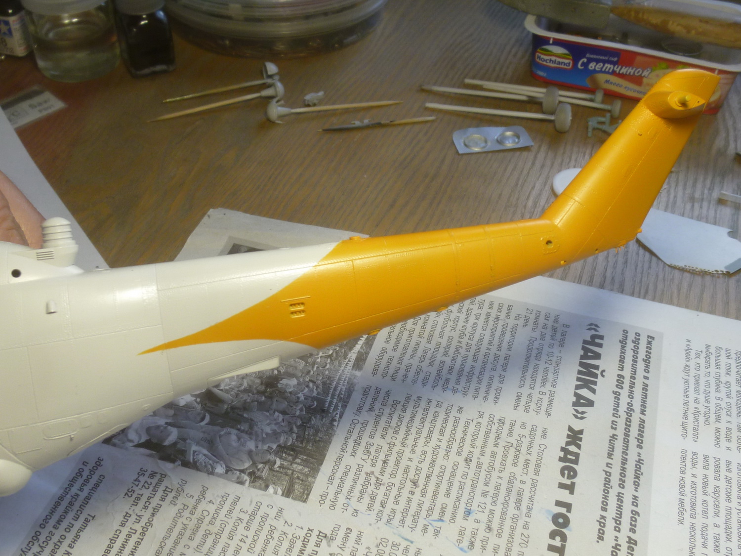

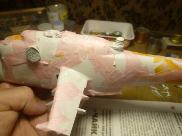

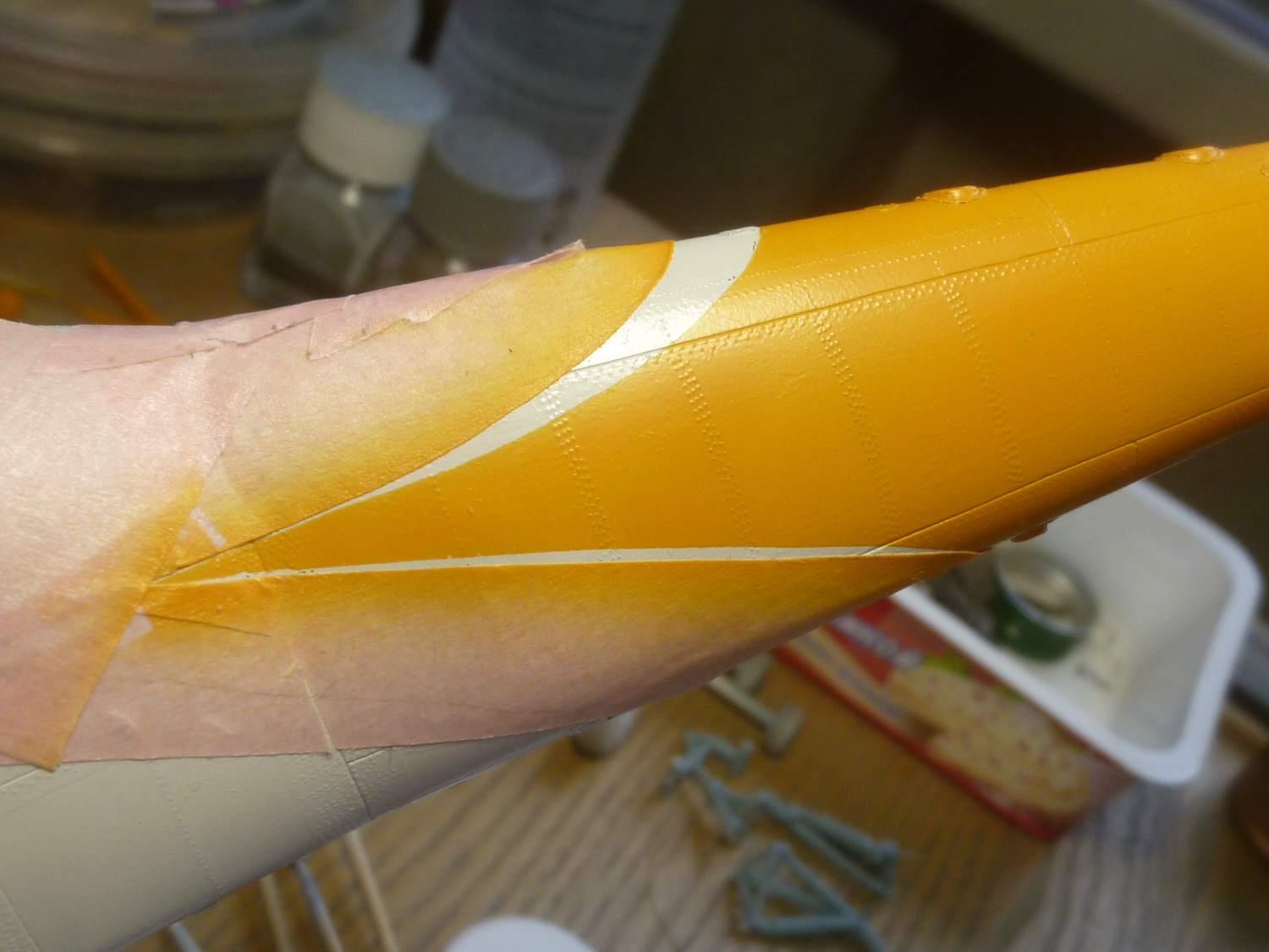

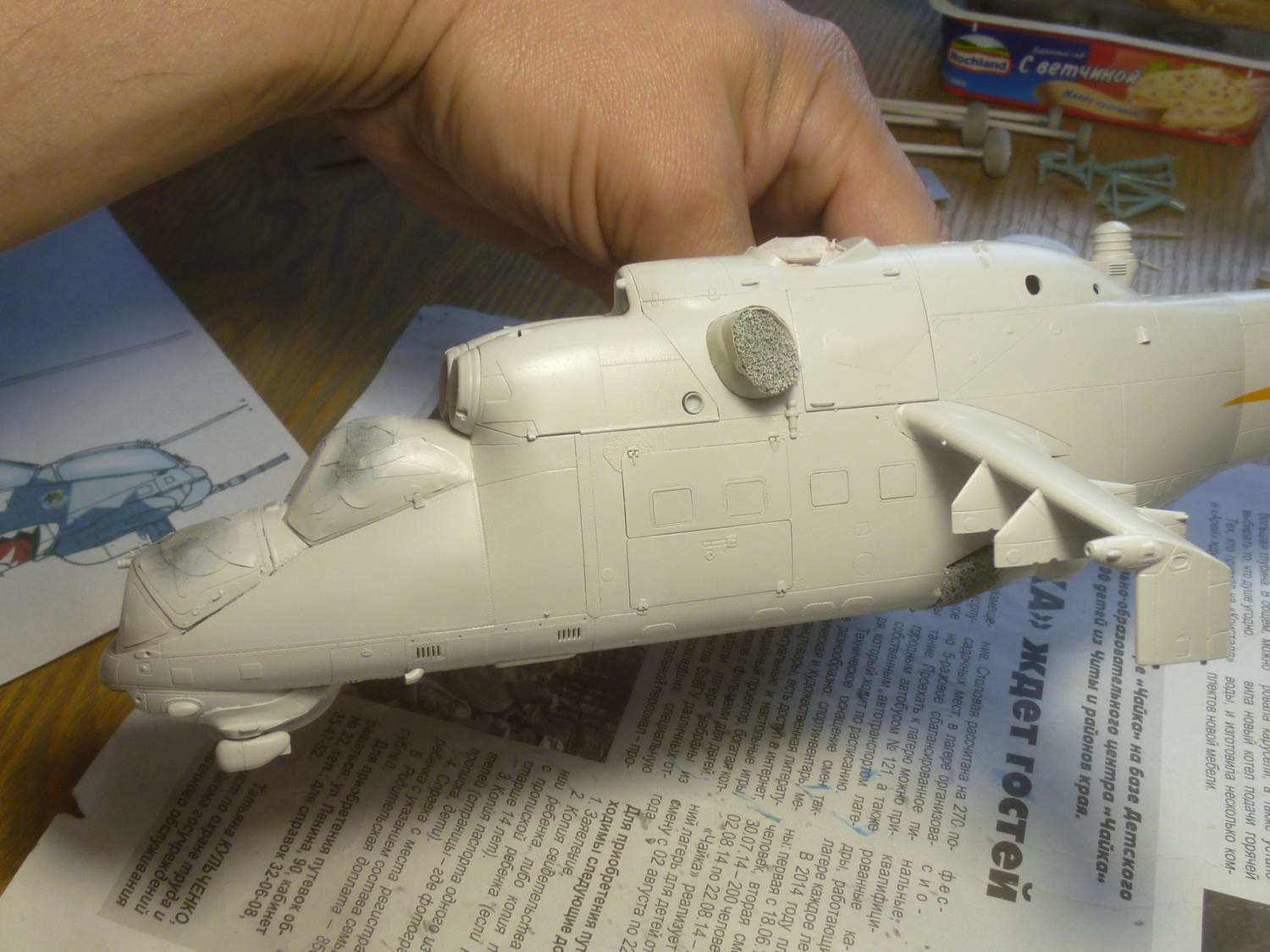

Покрасил весь фюзель светло-серым, нанёс маски для покраски оранжевого хвоста и "пролетел"... Пришлось корректировать по фотографиям. Кстати, пришлось удалить антенну "Эвкалипта" - именно на этом её нет.
http://upforme.ru/uploads/0014/f6/ef/4/t981255.jpg  http://upforme.ru/uploads/0014/f6/ef/4/t23767.jpg
http://upforme.ru/uploads/0014/f6/ef/4/t426107.jpg  http://upforme.ru/uploads/0014/f6/ef/4/t246929.jpg

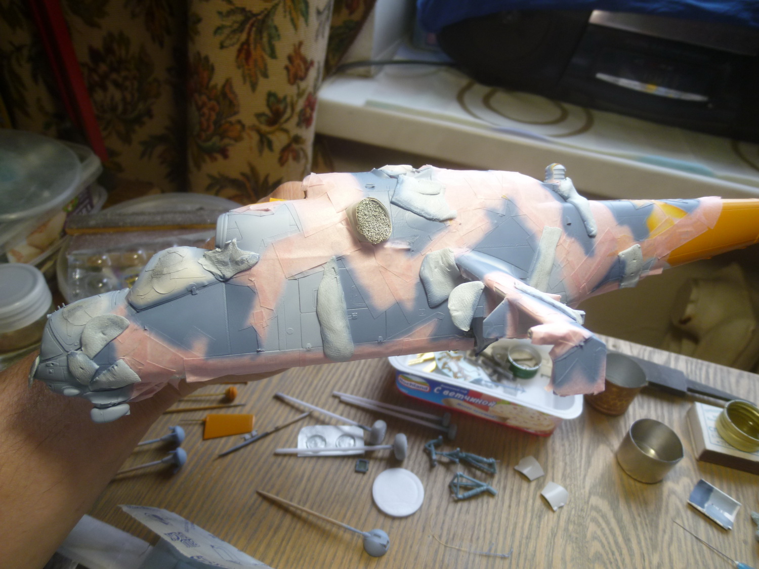

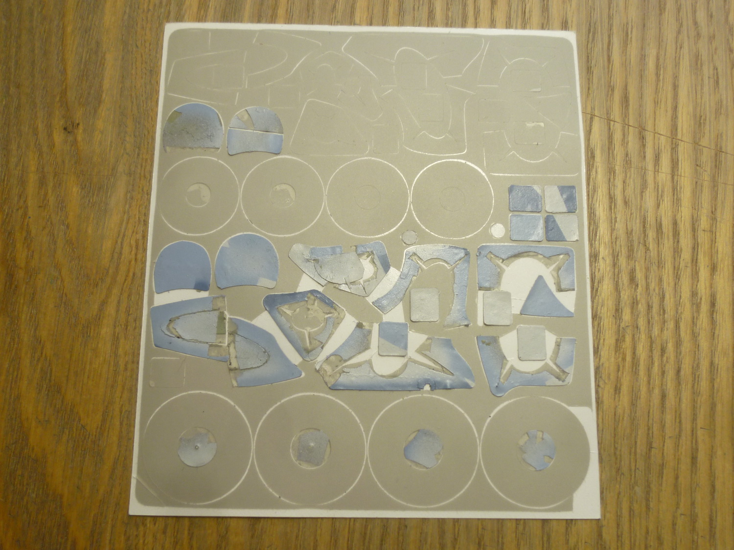

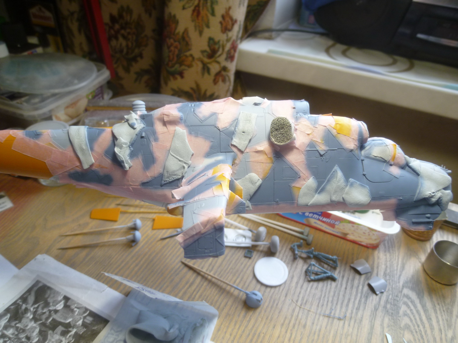

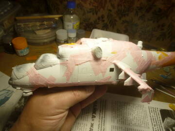

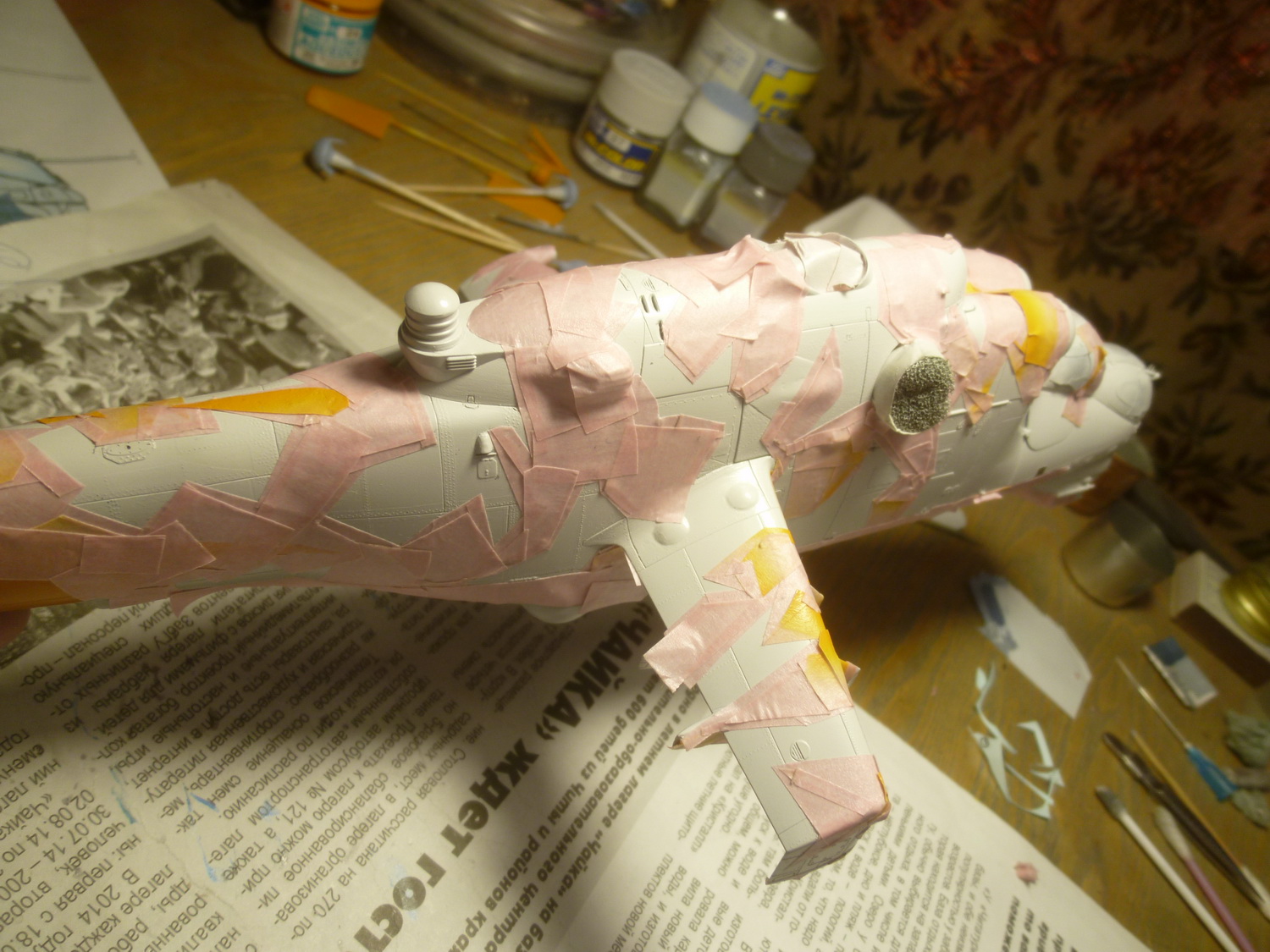

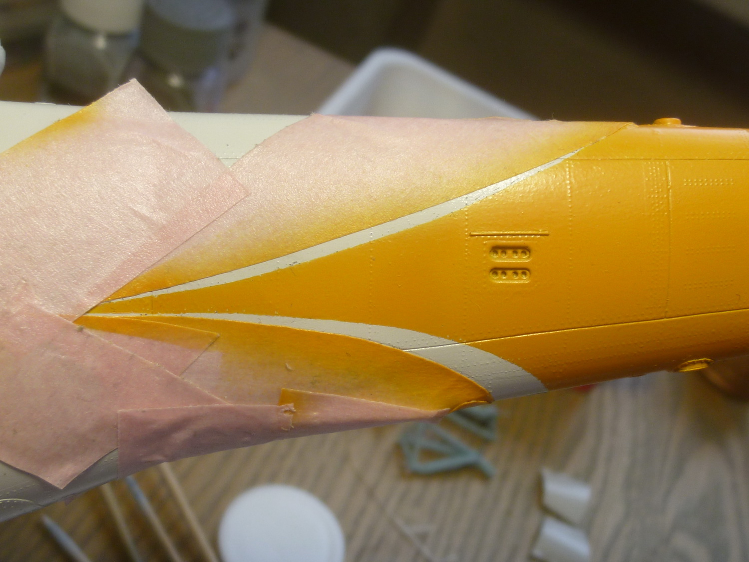

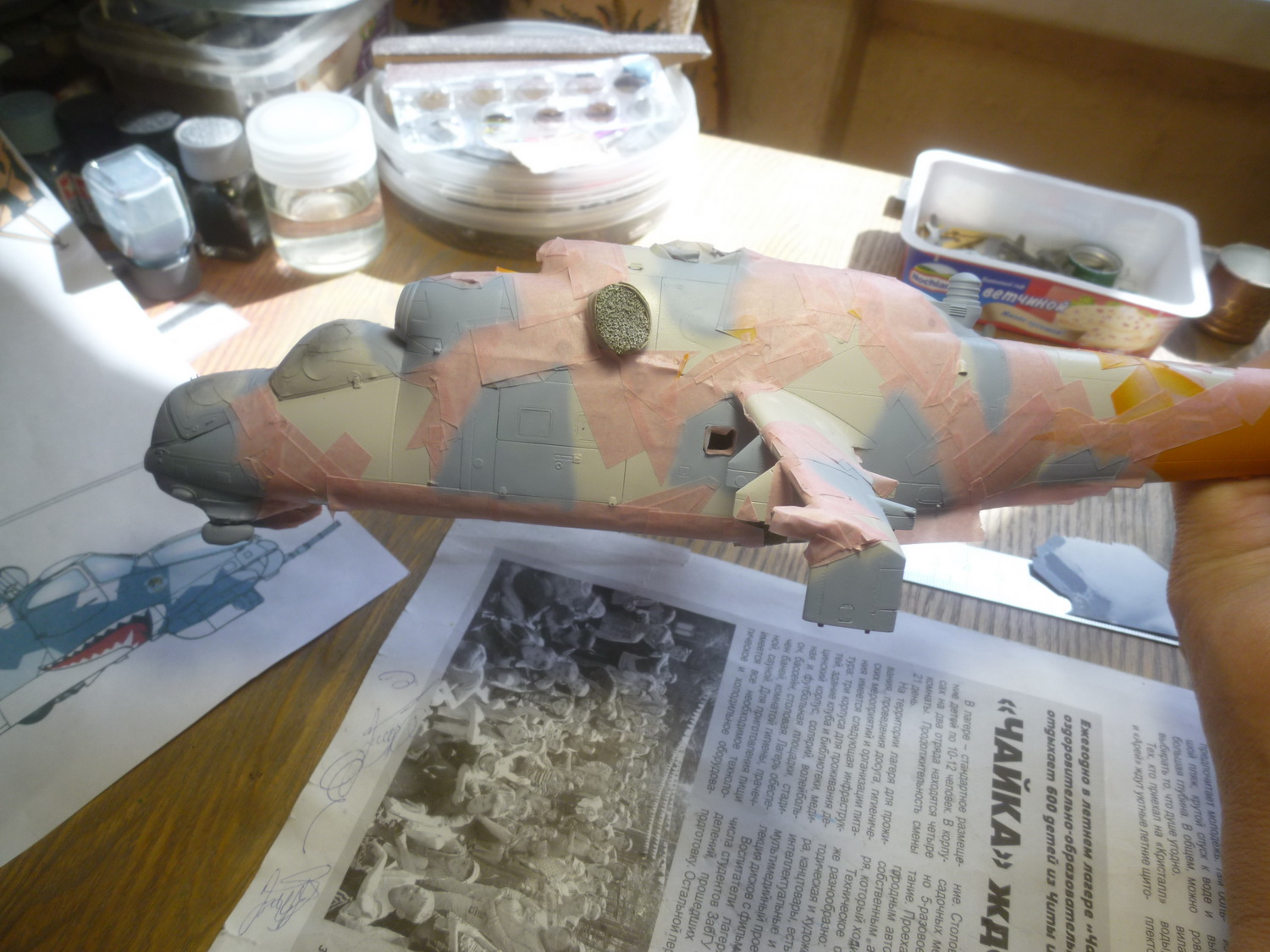

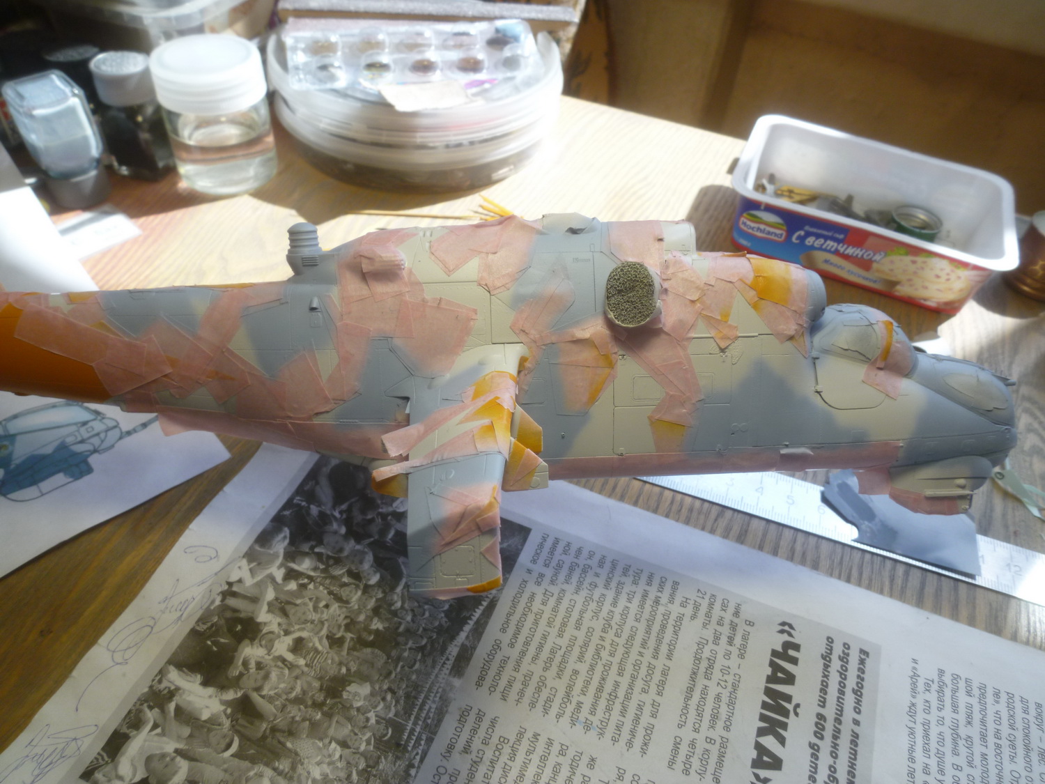

На выкладывание масок под светлый серо-голубой у меня ушло в общей сложности почти девять часов!!! %-)  :tired:
Никогда у  меня такого ещё не было... В инструкции схема нарисована неплохо, но имеются "нестыковочки" - пришлось всё корректировать по имеющимся фото
http://upforme.ru/uploads/0014/f6/ef/4/t511968.jpg  http://upforme.ru/uploads/0014/f6/ef/4/t86575.jpg
http://upforme.ru/uploads/0014/f6/ef/4/t678570.jpg  http://upforme.ru/uploads/0014/f6/ef/4/t289322.jpg
123

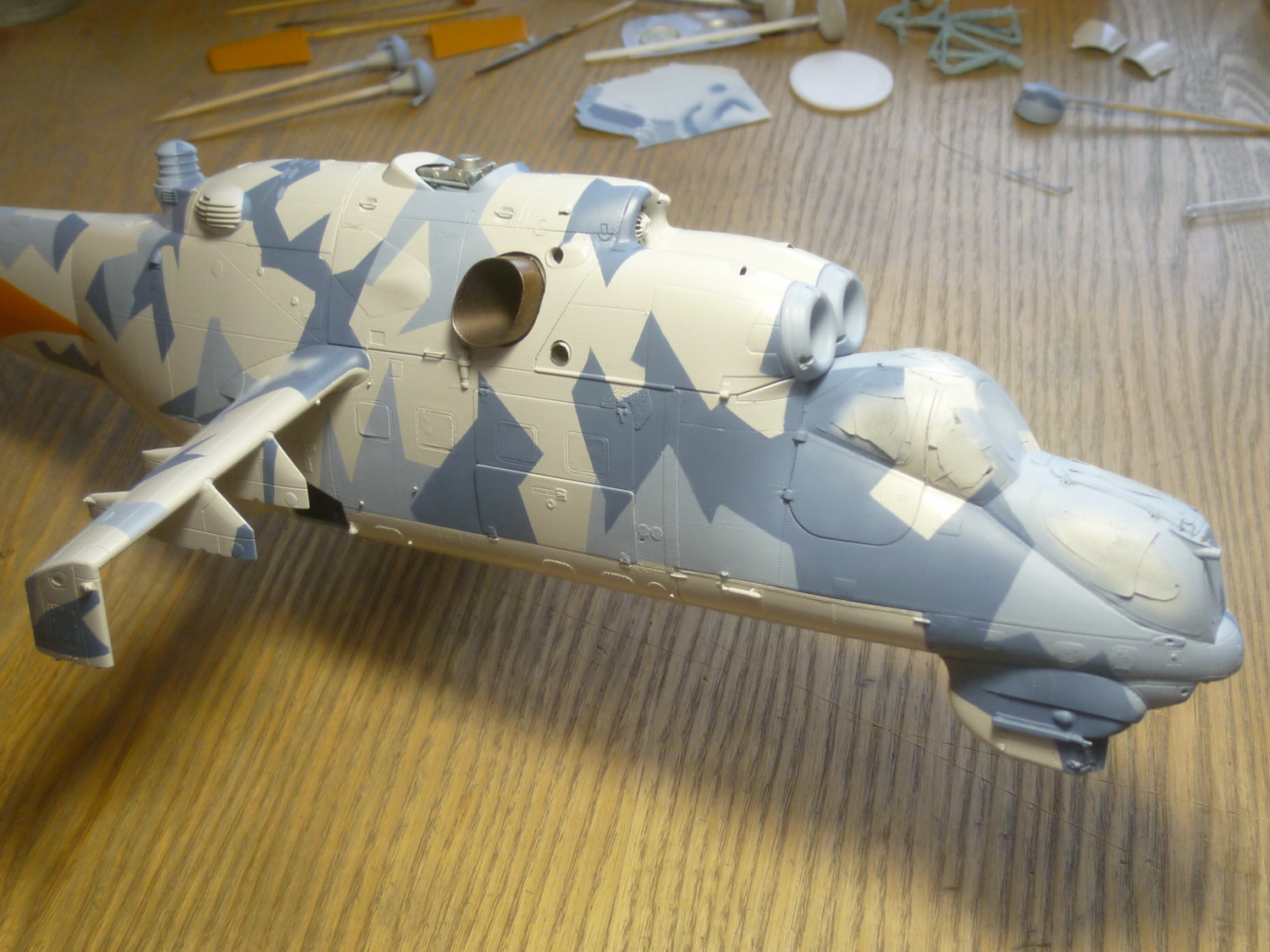

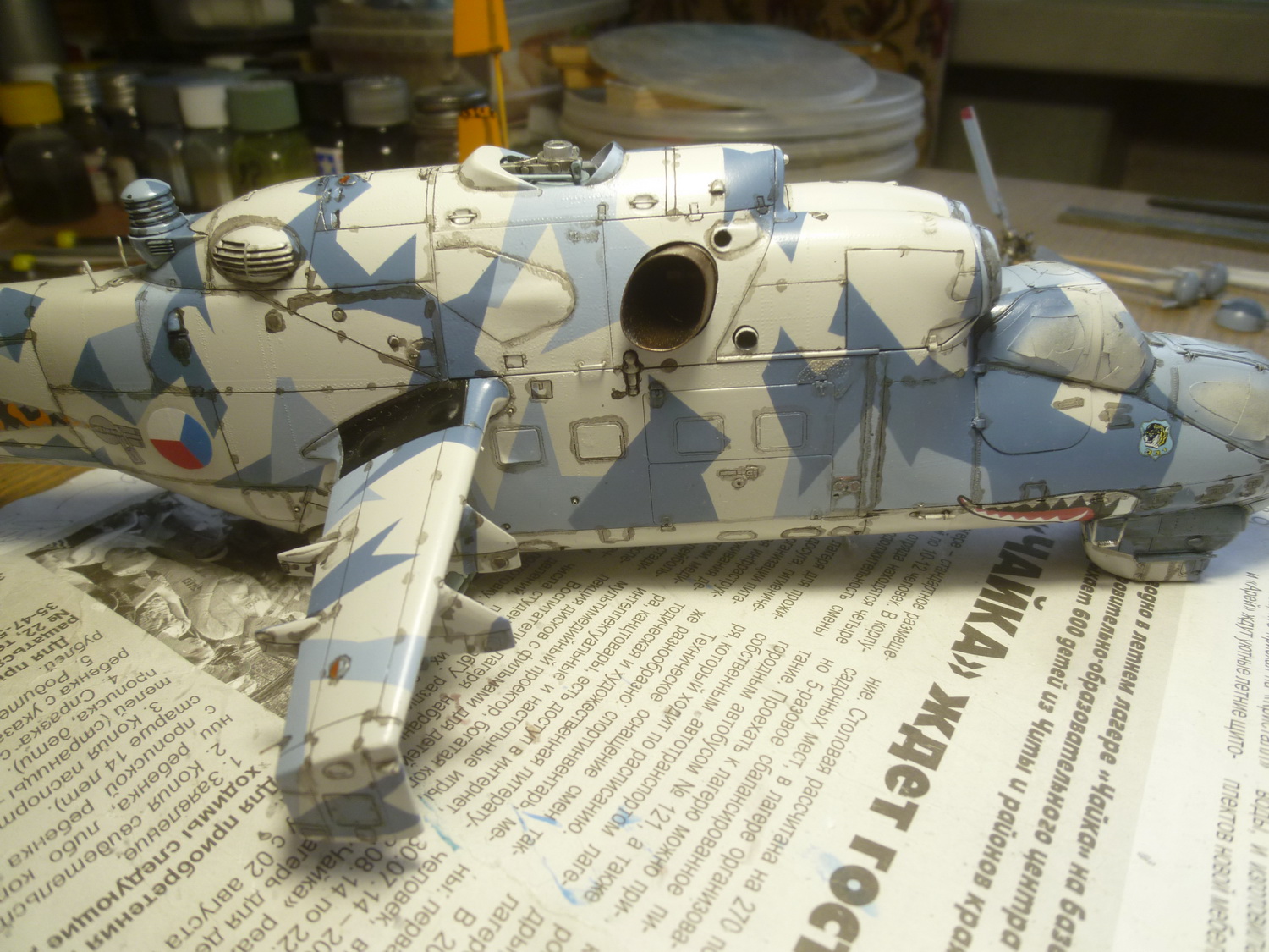

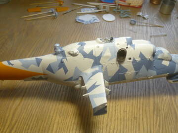

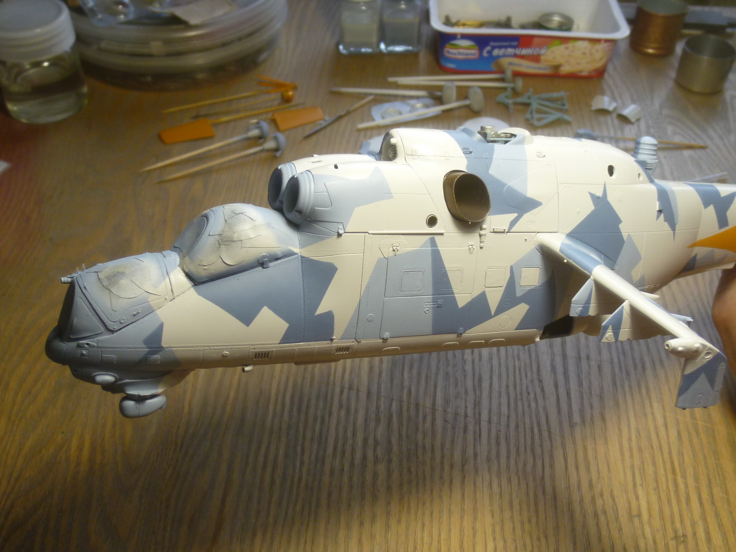

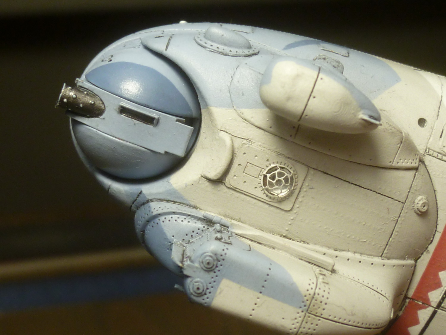

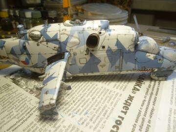

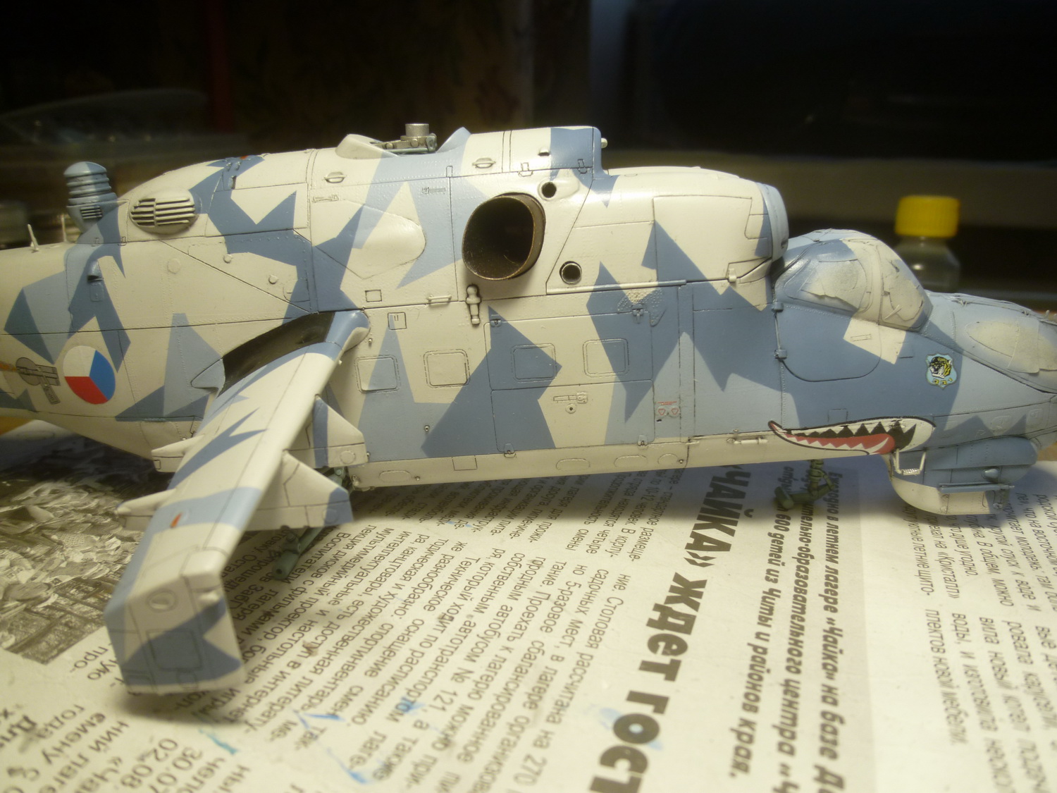

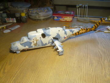

Нанёс сначала светлый серо-голубой.
http://upforme.ru/uploads/0014/f6/ef/4/t425967.jpg  http://upforme.ru/uploads/0014/f6/ef/4/t686857.jpg
Потом пластинками из блютака закрыл там, где идёт сопряжение с тёмным серо-голубым и нанёс его. Потому как на реальном аппарате границы на переходе этих цветов более плавные.
http://upforme.ru/uploads/0014/f6/ef/4/t942021.jpg  http://upforme.ru/uploads/0014/f6/ef/4/t559726.jpg
Вот что сегодня получилось!
http://upforme.ru/uploads/0014/f6/ef/4/t456691.jpg  http://upforme.ru/uploads/0014/f6/ef/4/t52215.jpg
http://upforme.ru/uploads/0014/f6/ef/4/t281769.jpg  http://upforme.ru/uploads/0014/f6/ef/4/t764207.jpg

Дренажи смотрятся на макро немного толстоватыми.... :blush: Если использовать трубку 0,3 кончик надо побольше выпускать, ибо на собранной модели 0,3 почти не видно будет! Возможно ваши решения правильны, для того что-бы увидеть их не вооруженным глазом! А так трубки 0,25;0,3;0,35 - применяются в инсулиновых шприцах и продаются в любой аптеке, диаметр надо смотреть на упаковке в виде пакета.

Исключительно из этих побуждений и сделал. Про инсулиновые знаю, буду использовать на пушечном.

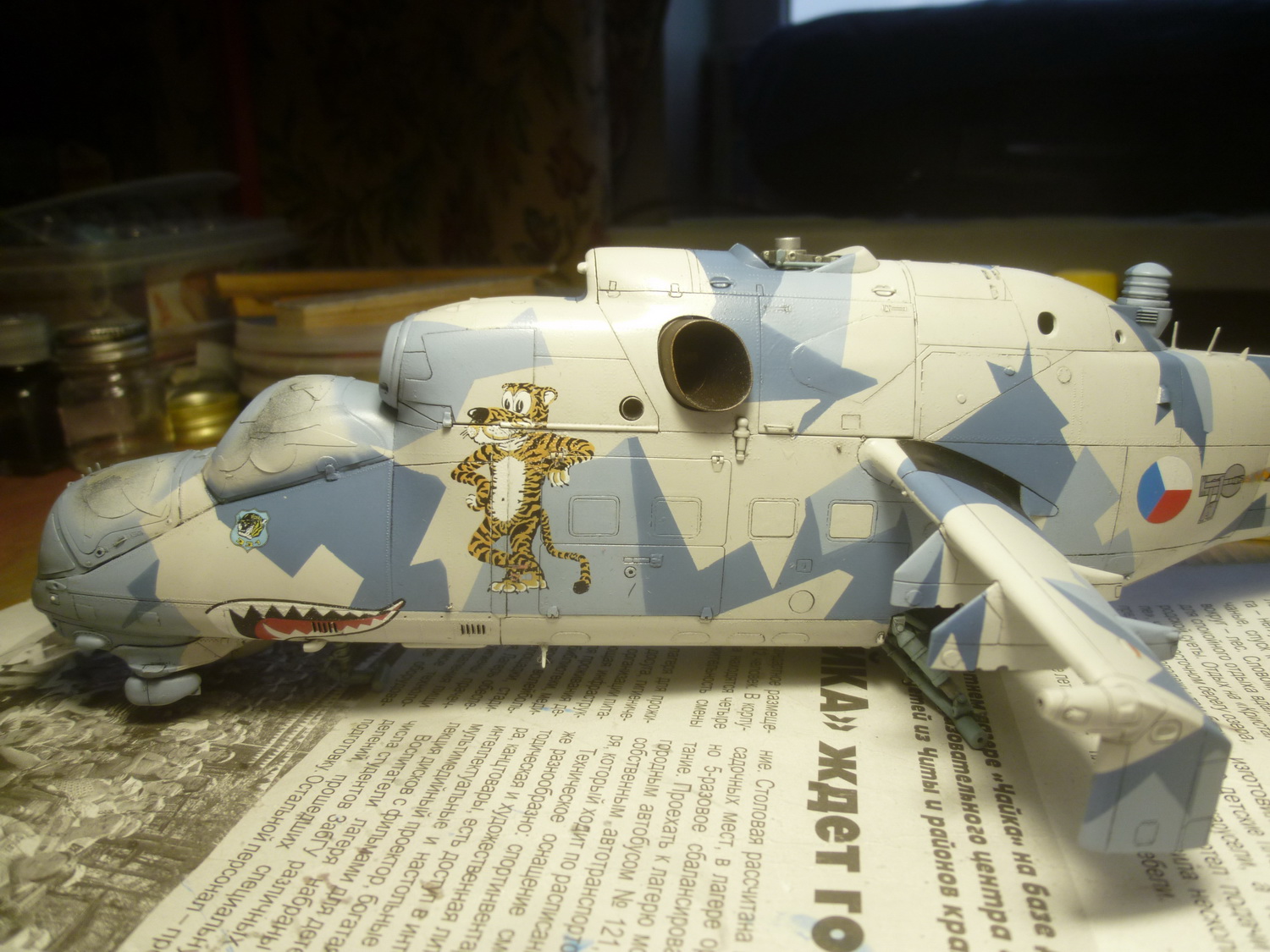

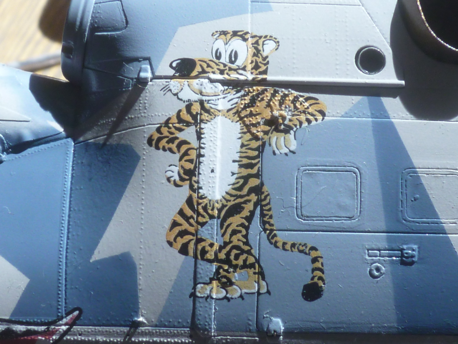

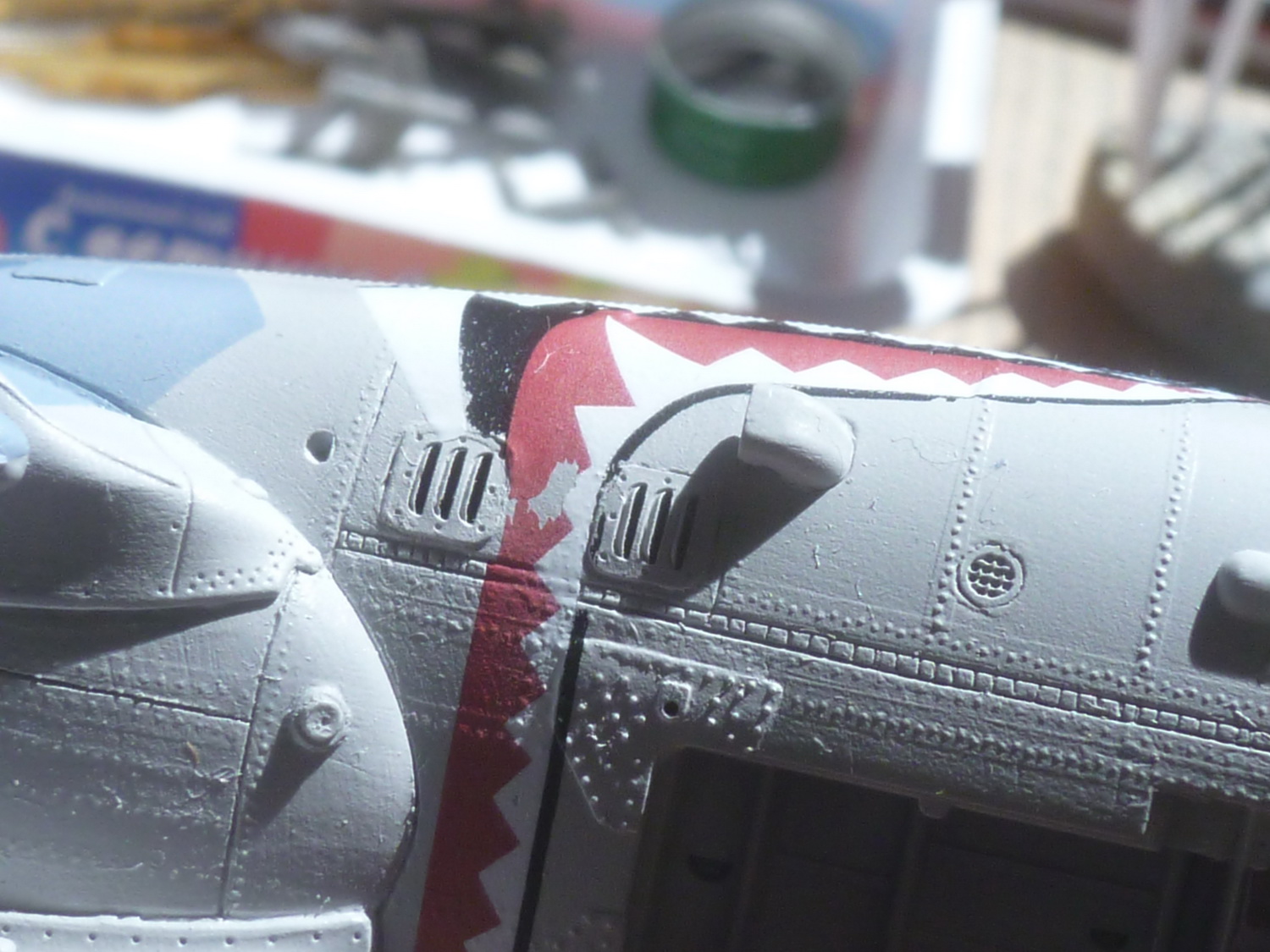

Такую вот декальку мне прислал хороший человек - http://upforme.ru/uploads/0014/f6/ef/4/t879257.jpg
Начиная с 2021 года Эдик в основной своей массе делает декали со снятием лакового слоя. Так и здесь. И хорошо прилипают они только на глянцевую основу. Но даже в этом случае не исключены мелкие "неприятности".
http://upforme.ru/uploads/0014/f6/ef/4/t543066.jpg  http://upforme.ru/uploads/0014/f6/ef/4/t489256.jpg
http://upforme.ru/uploads/0014/f6/ef/4/t417665.jpg  http://upforme.ru/uploads/0014/f6/ef/4/t488975.jpg
Подправил огрехи кистью.
http://upforme.ru/uploads/0014/f6/ef/4/t231348.jpg  http://upforme.ru/uploads/0014/f6/ef/4/t87631.jpg

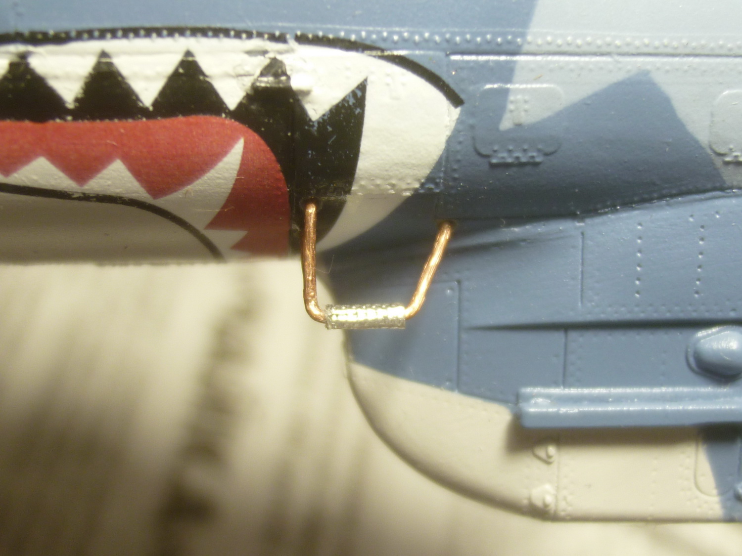

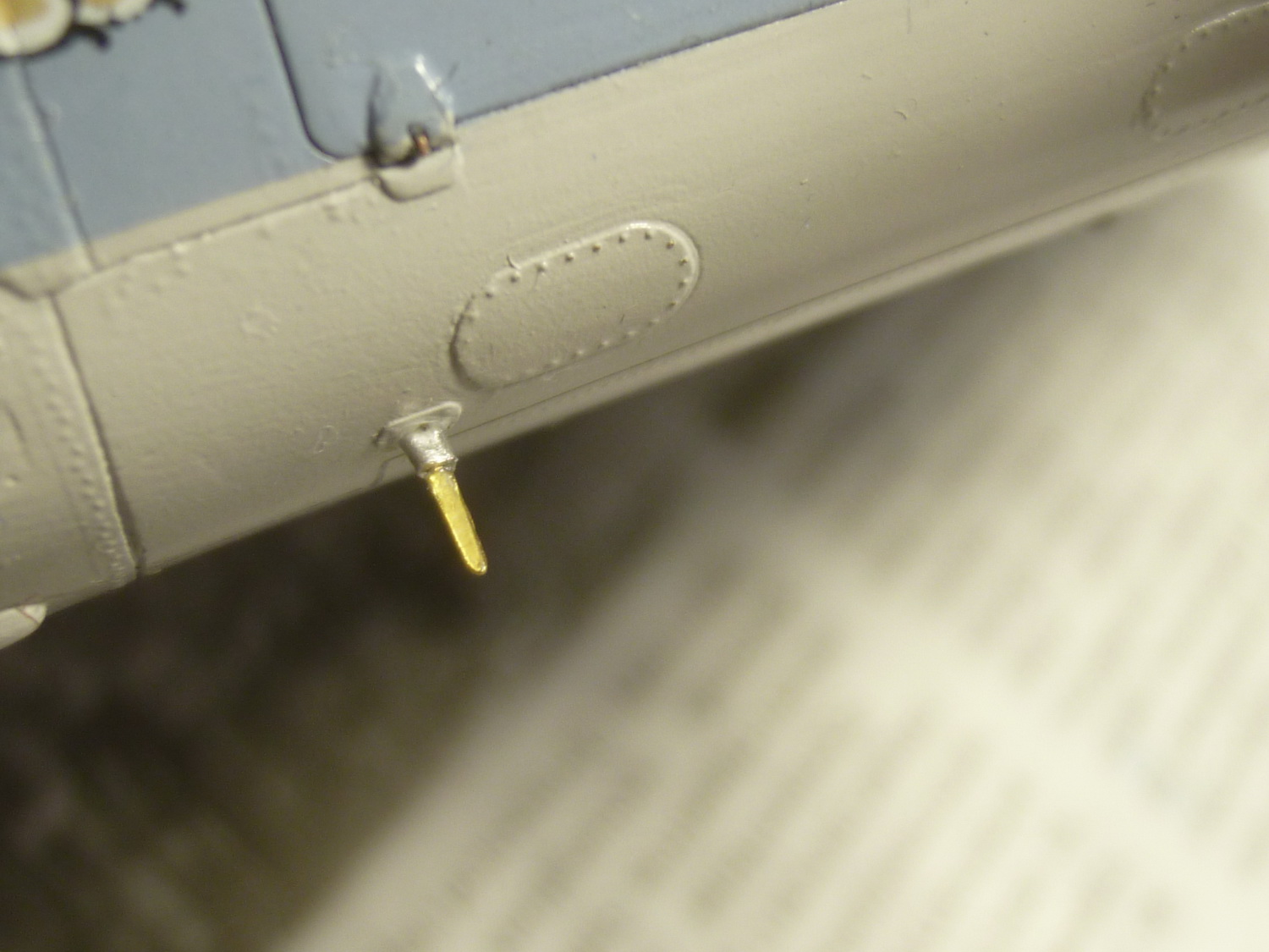

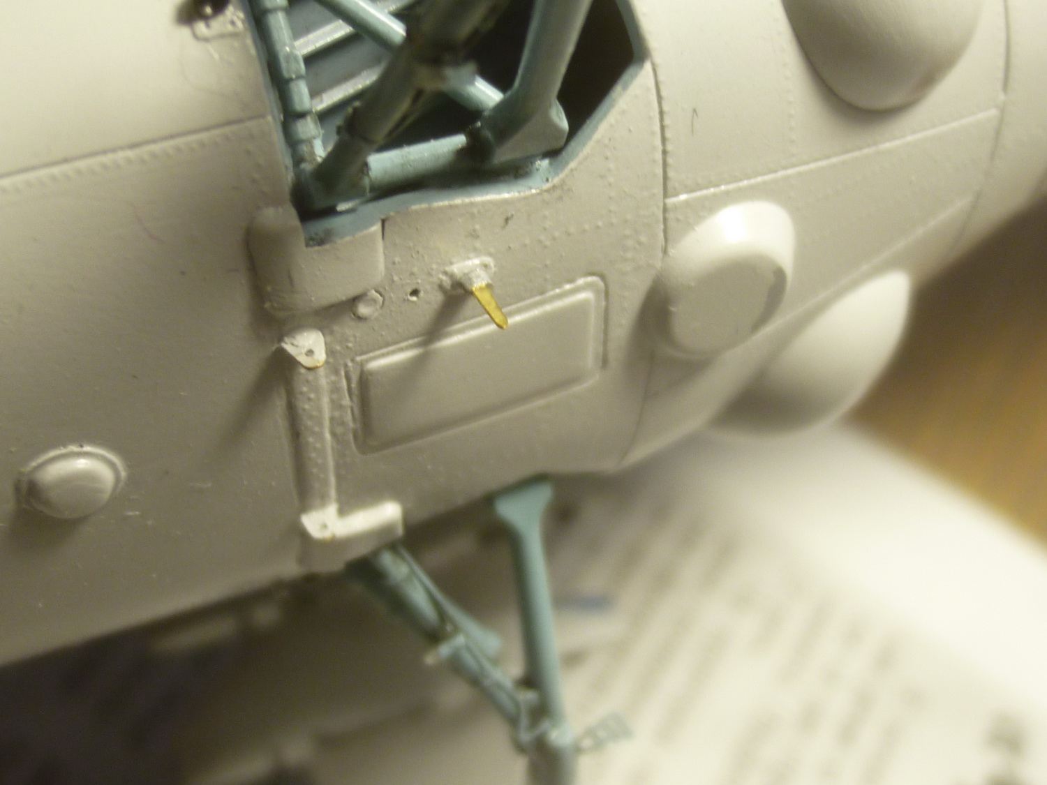

Изобразил подножку и противоскользящее покрытие на ней.

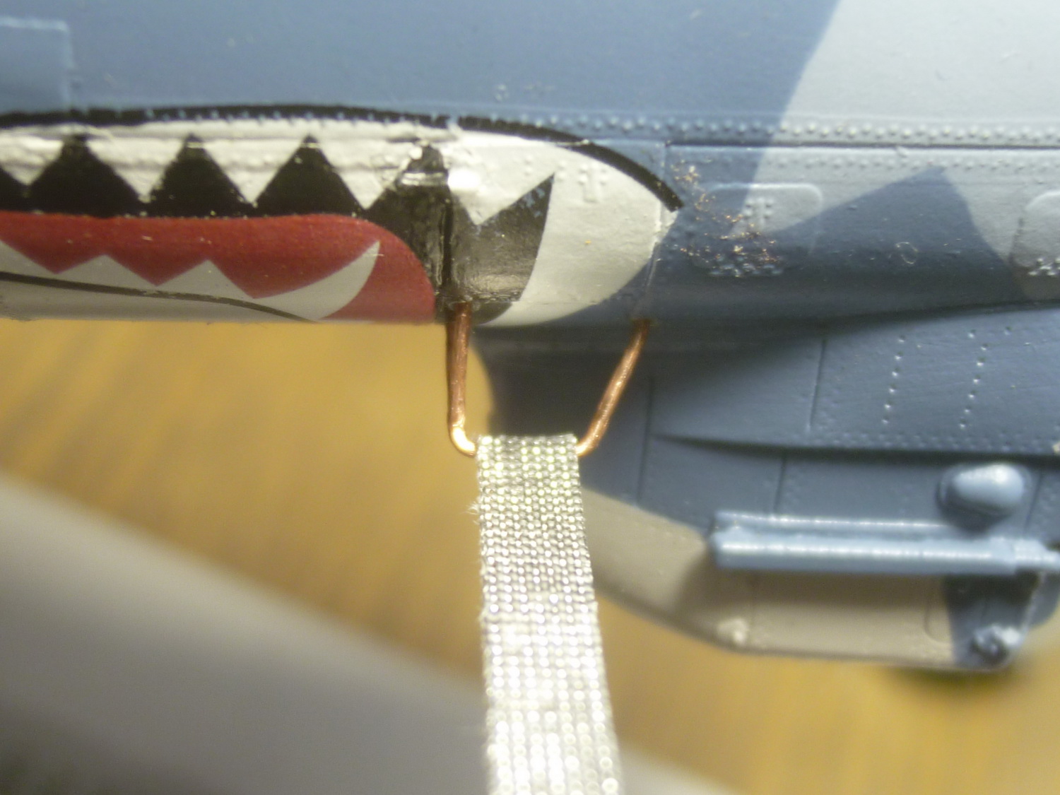

http://upforme.ru/uploads/0014/f6/ef/4/t245484.jpg  http://upforme.ru/uploads/0014/f6/ef/4/t217030.jpg

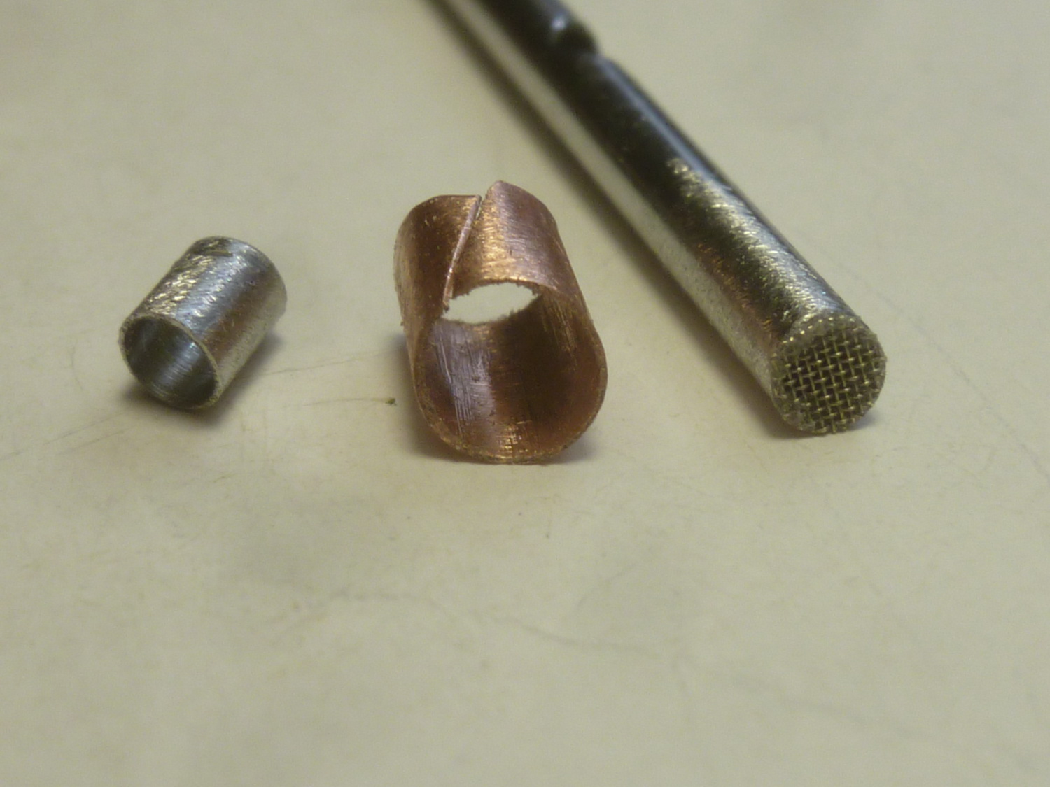

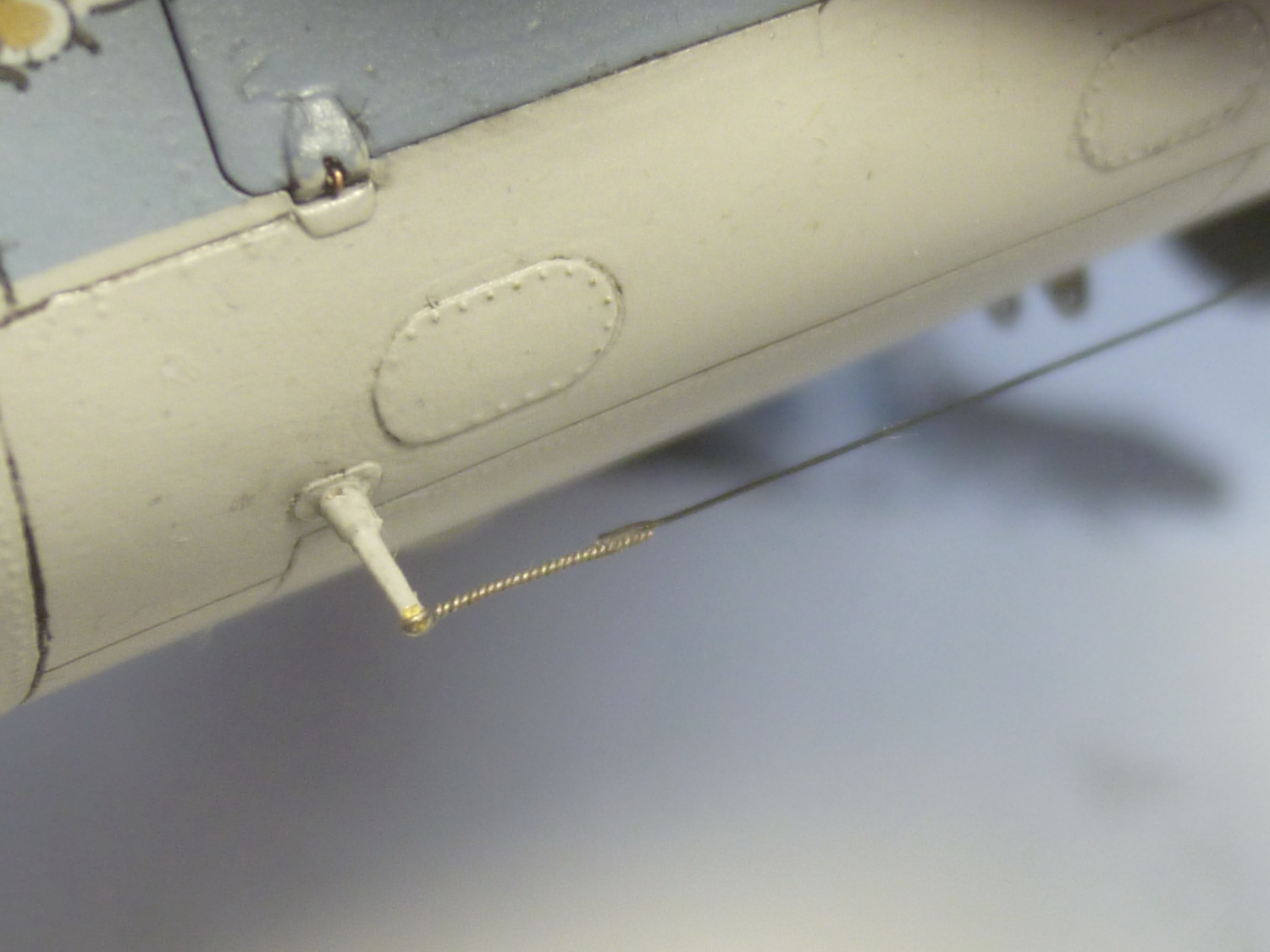

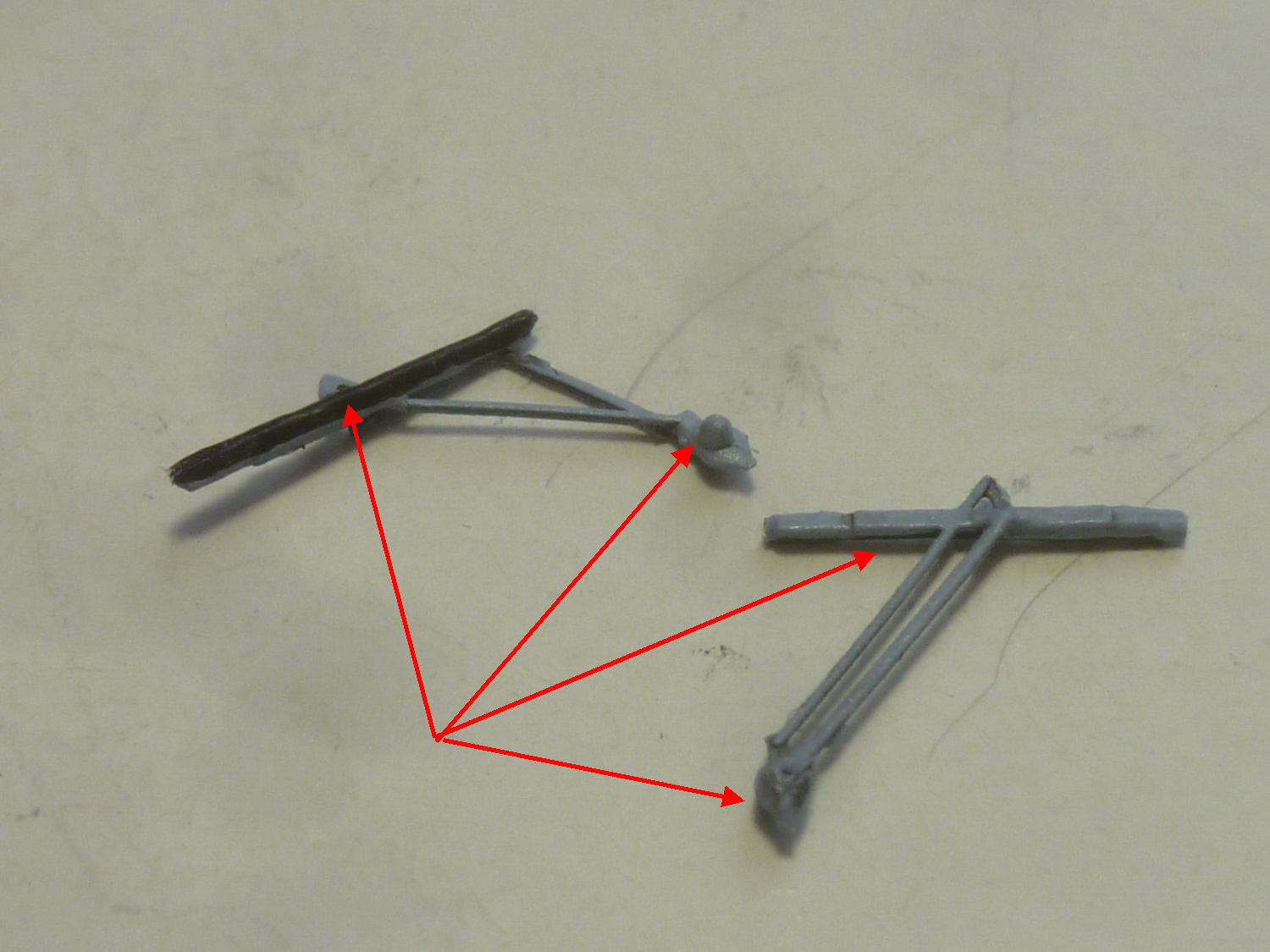

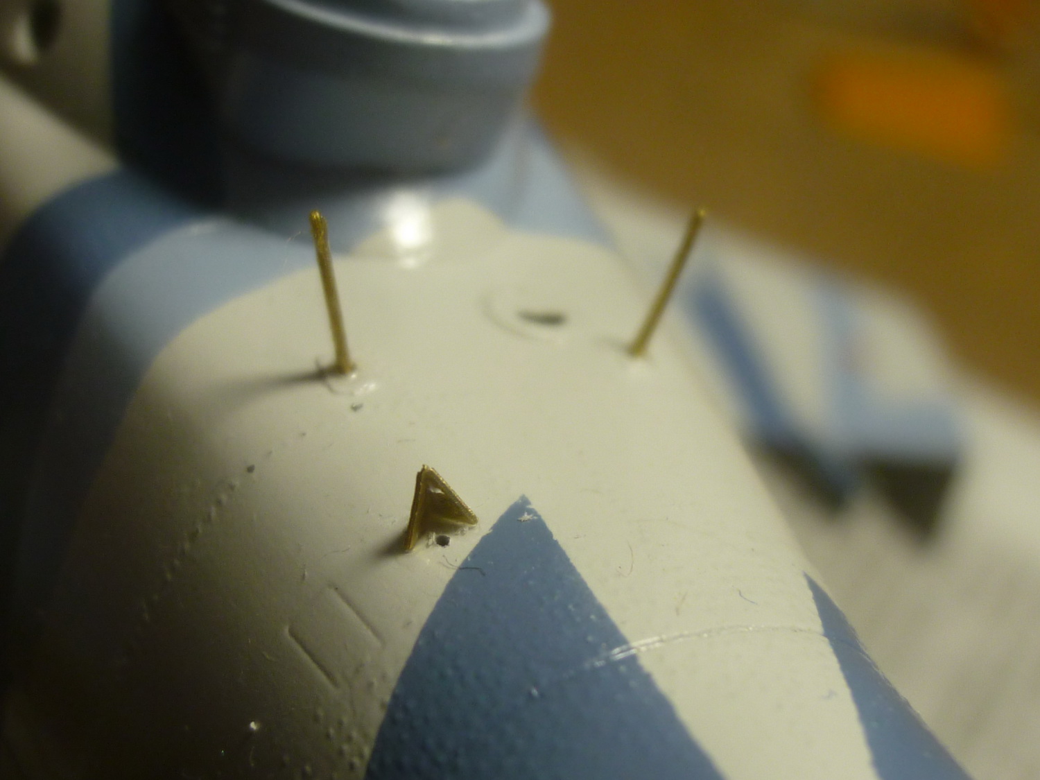

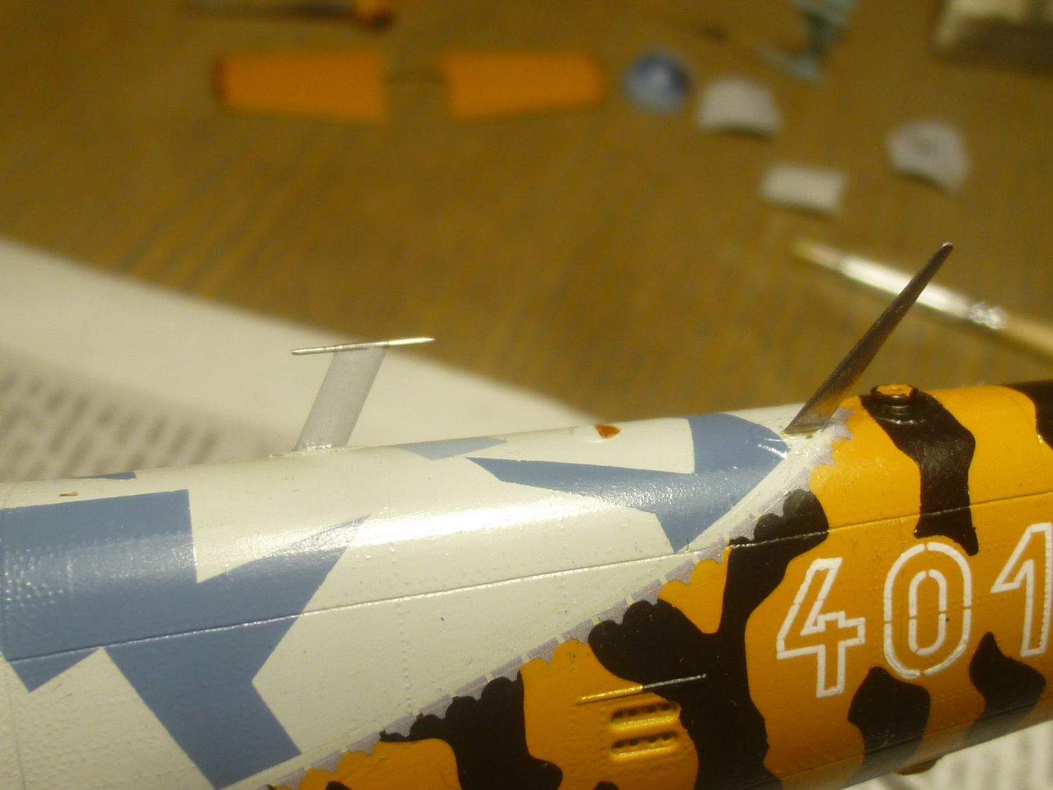

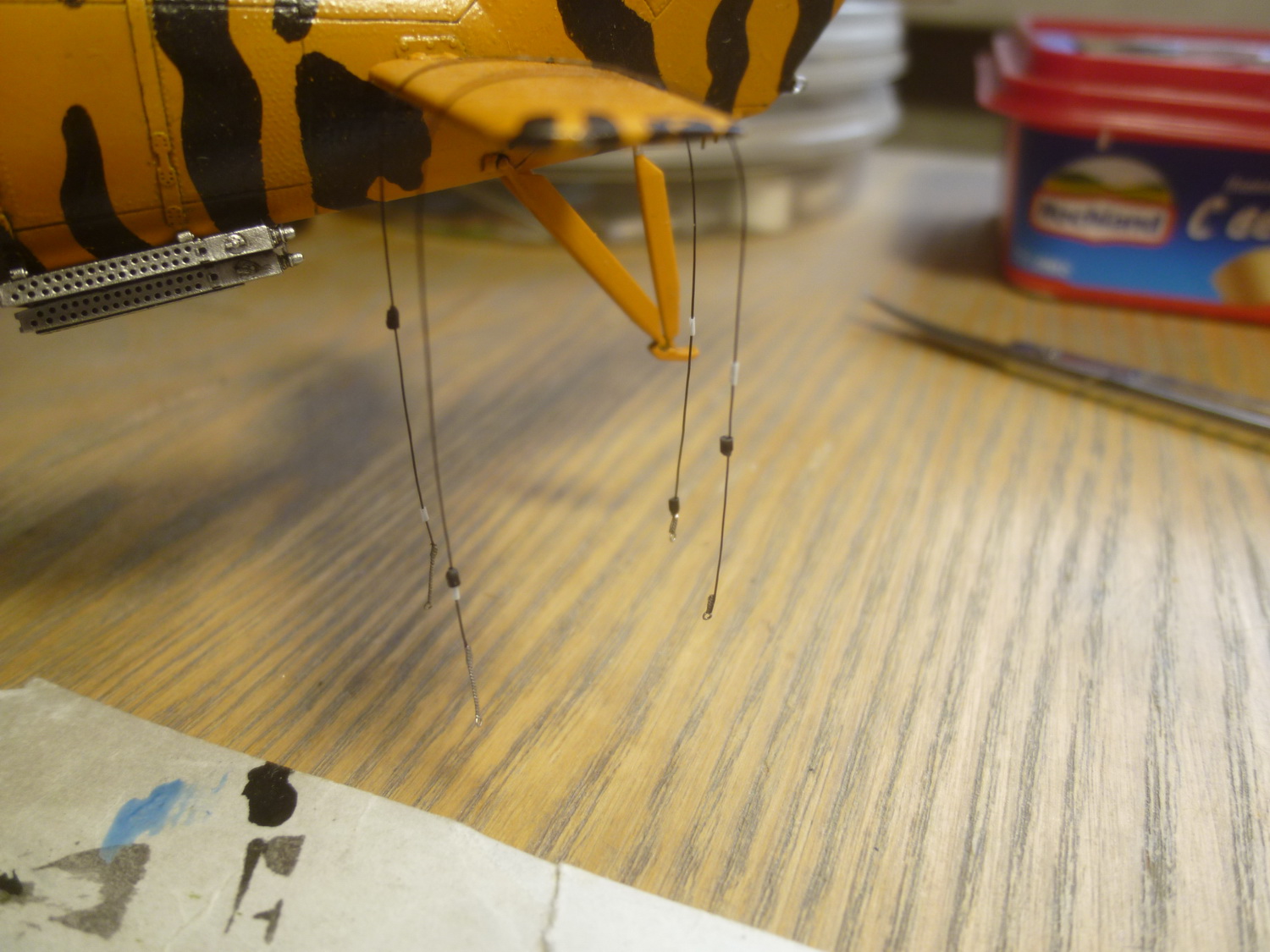

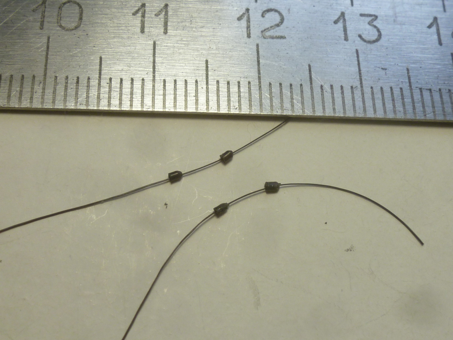

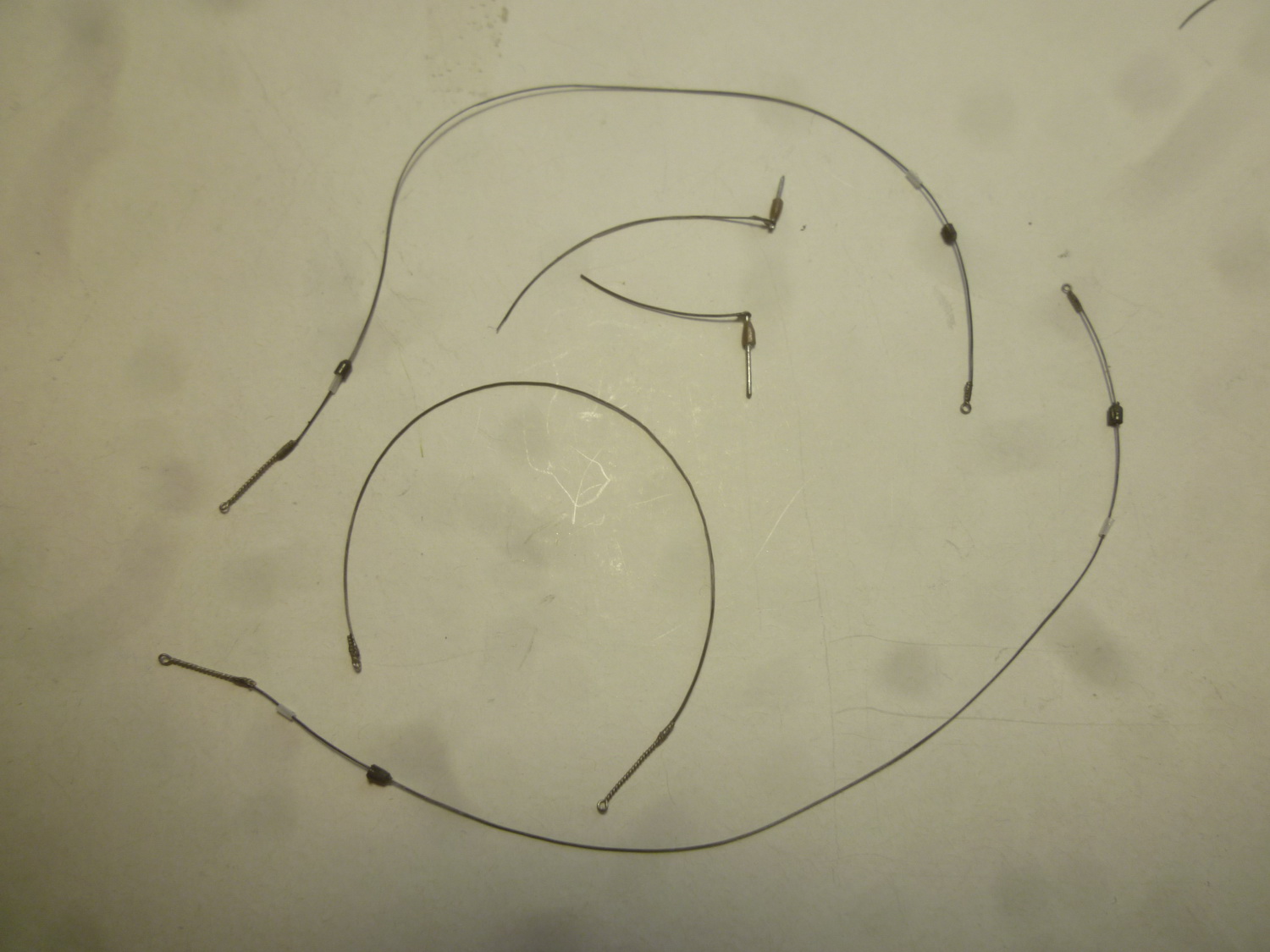

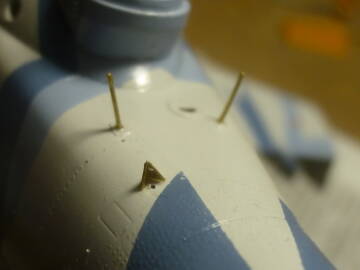

Потом сделал стойки под тросовую антенну на нижней части фюзеля - в основании они имеют утолщение.
http://upforme.ru/uploads/0014/f6/ef/4/t726889.jpg  http://upforme.ru/uploads/0014/f6/ef/4/t176869.jpg

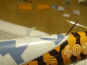

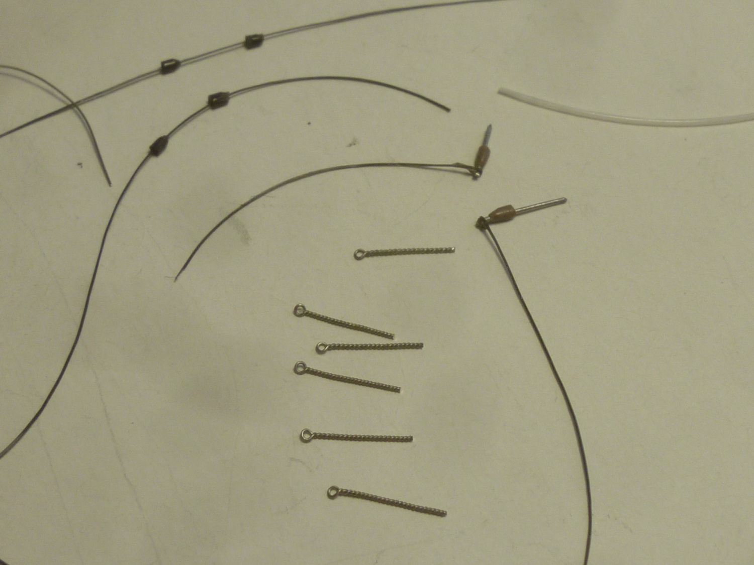

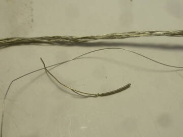

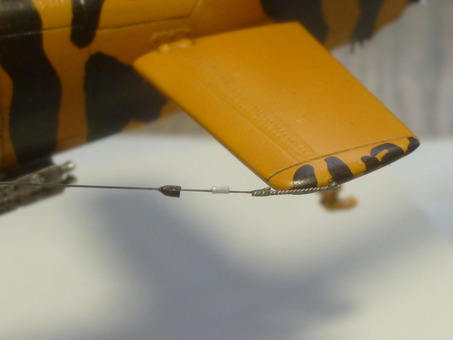

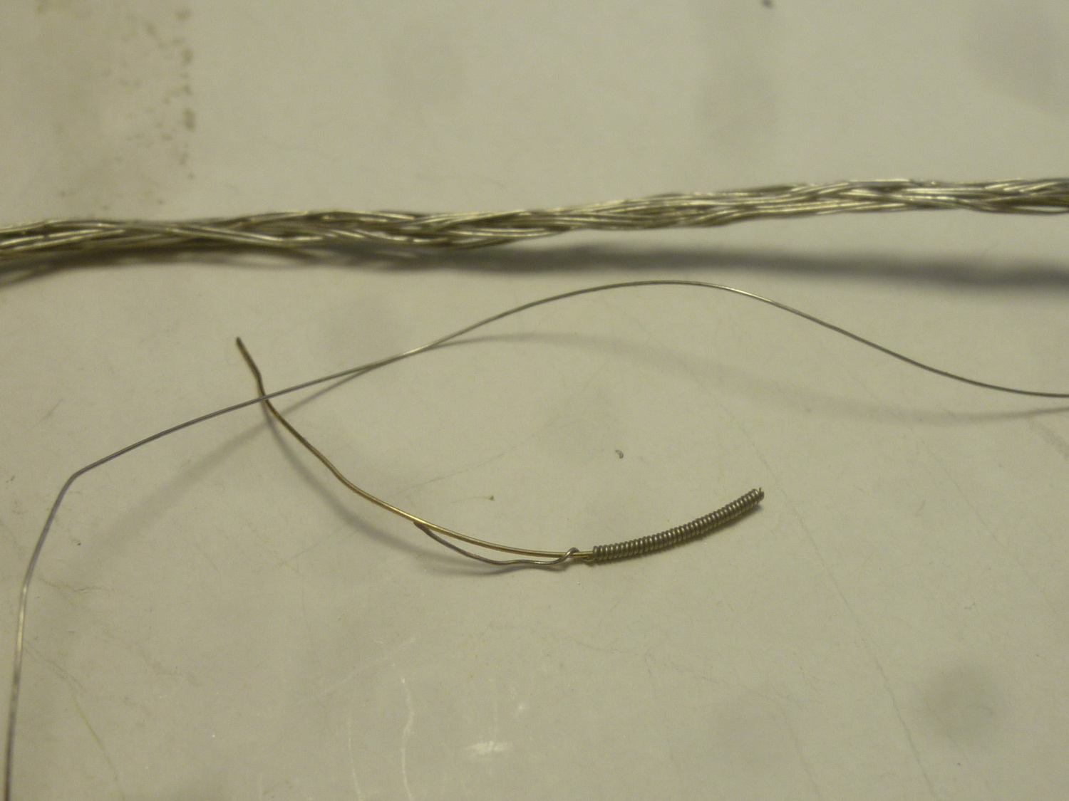

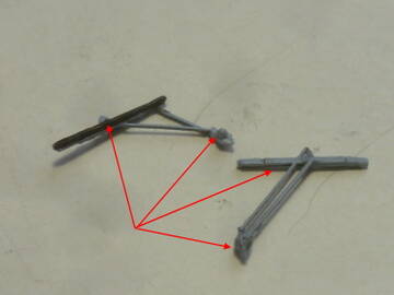

Сделал по новой антенны на верхнюю часть хвостовой балки и пару выводов в изоляторах. Вклеил кусочки прозрачного пластика в законцовки лопастей НВ с уже намеченными лампочками.
http://upforme.ru/uploads/0014/f6/ef/4/t677392.jpg  http://upforme.ru/uploads/0014/f6/ef/4/t301713.jpg
http://upforme.ru/uploads/0014/f6/ef/4/t97125.jpg  http://upforme.ru/uploads/0014/f6/ef/4/t772158.jpg

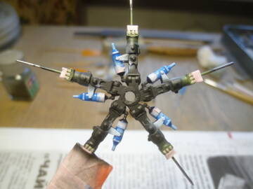

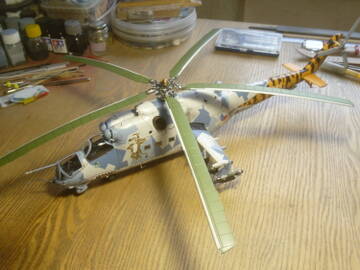

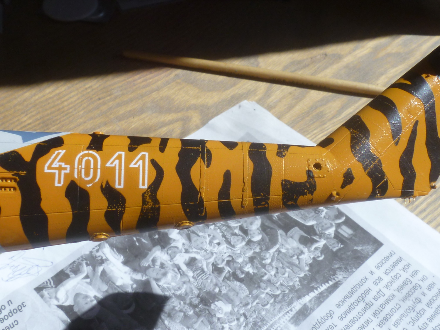

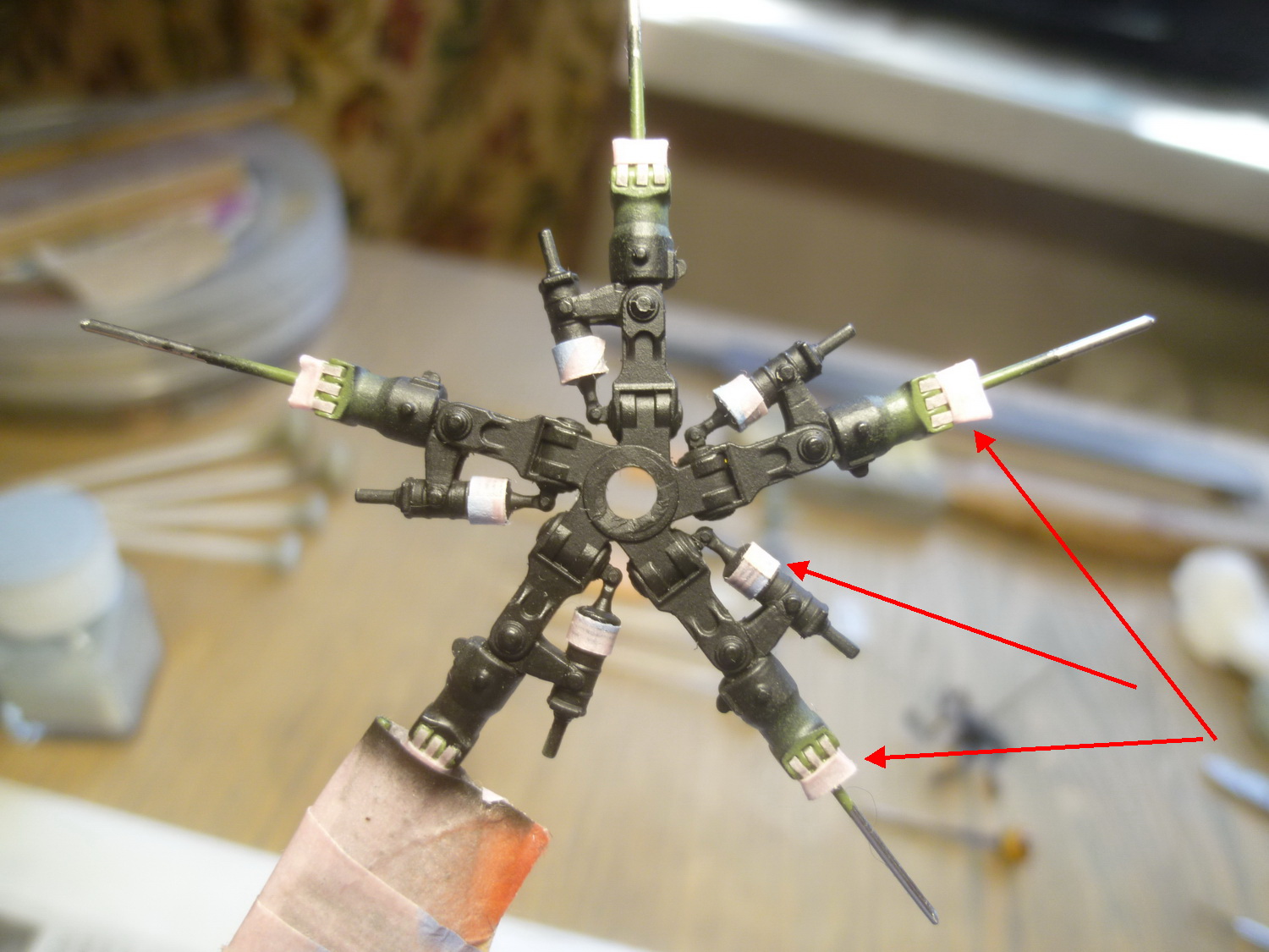

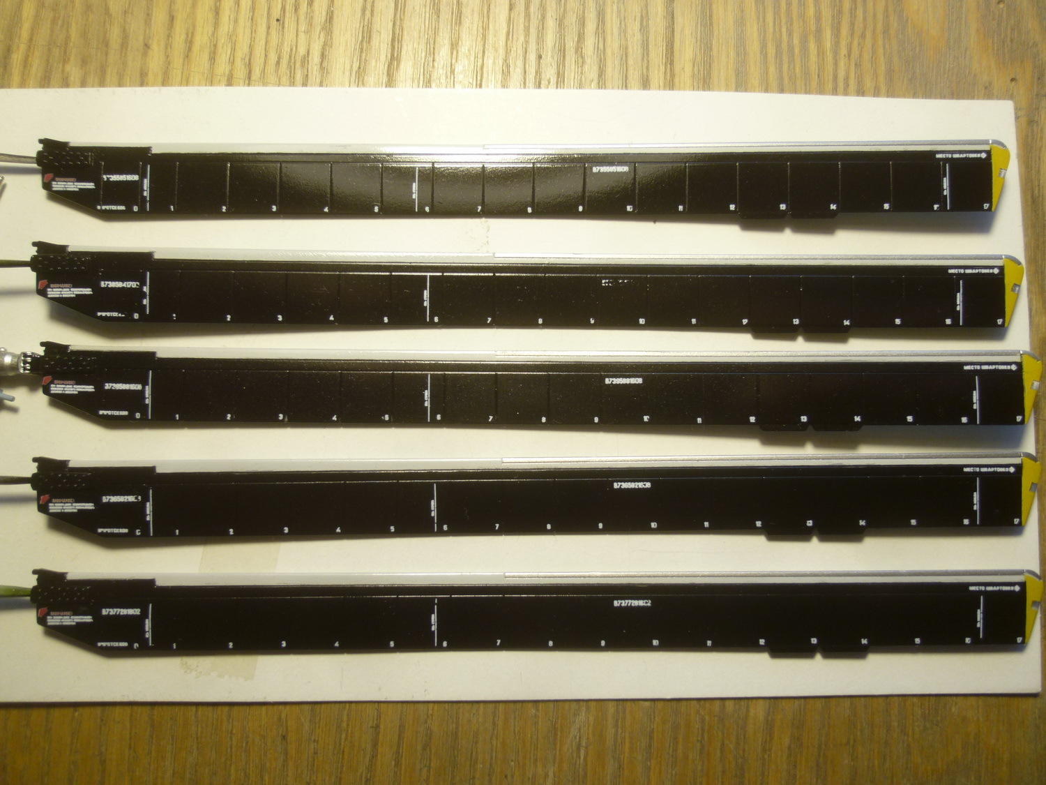

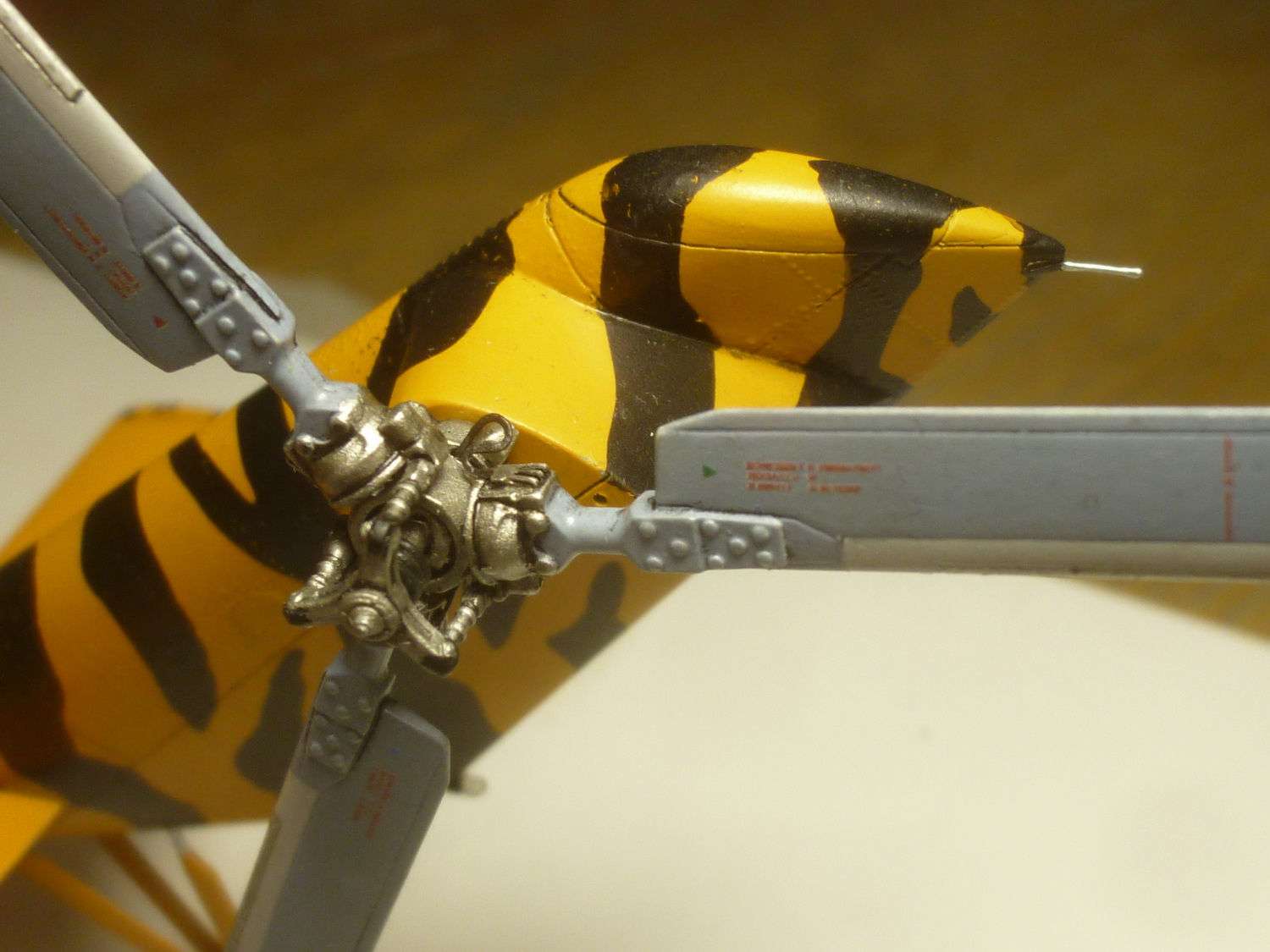

После подкраски антенн и кое-какой мелочёвки, нанесения декалей, снова нанёс слой глянцевого лака и отложил фюзель в сторону для "капитальной" просушки перед смывкой.

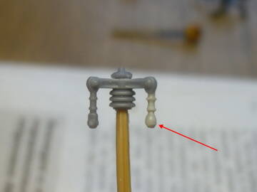

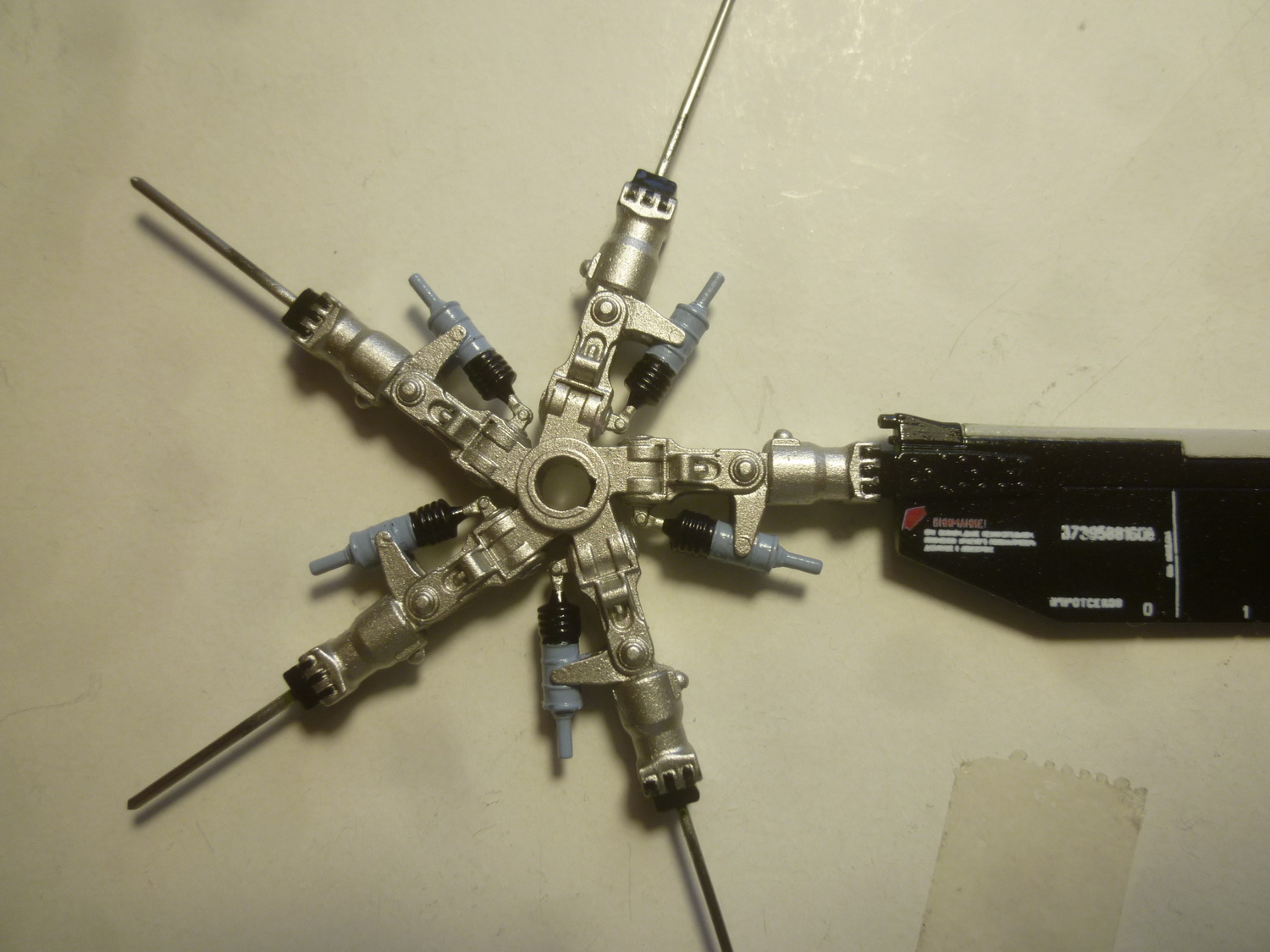

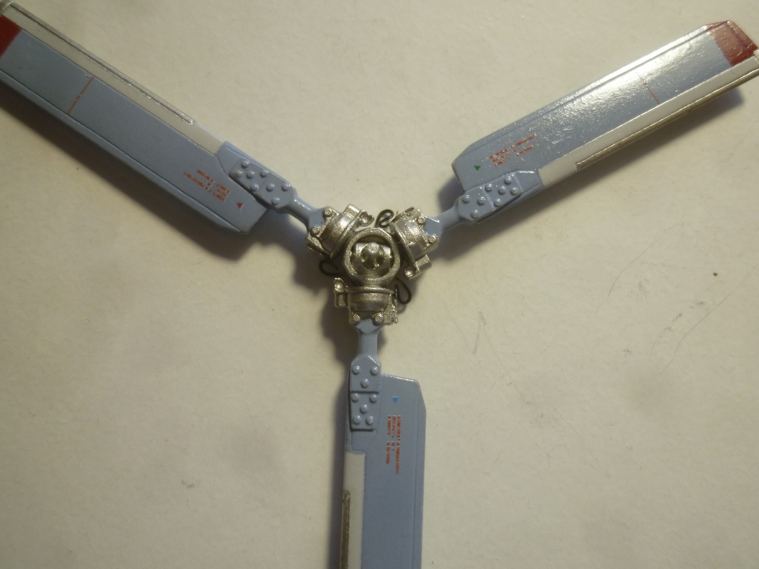

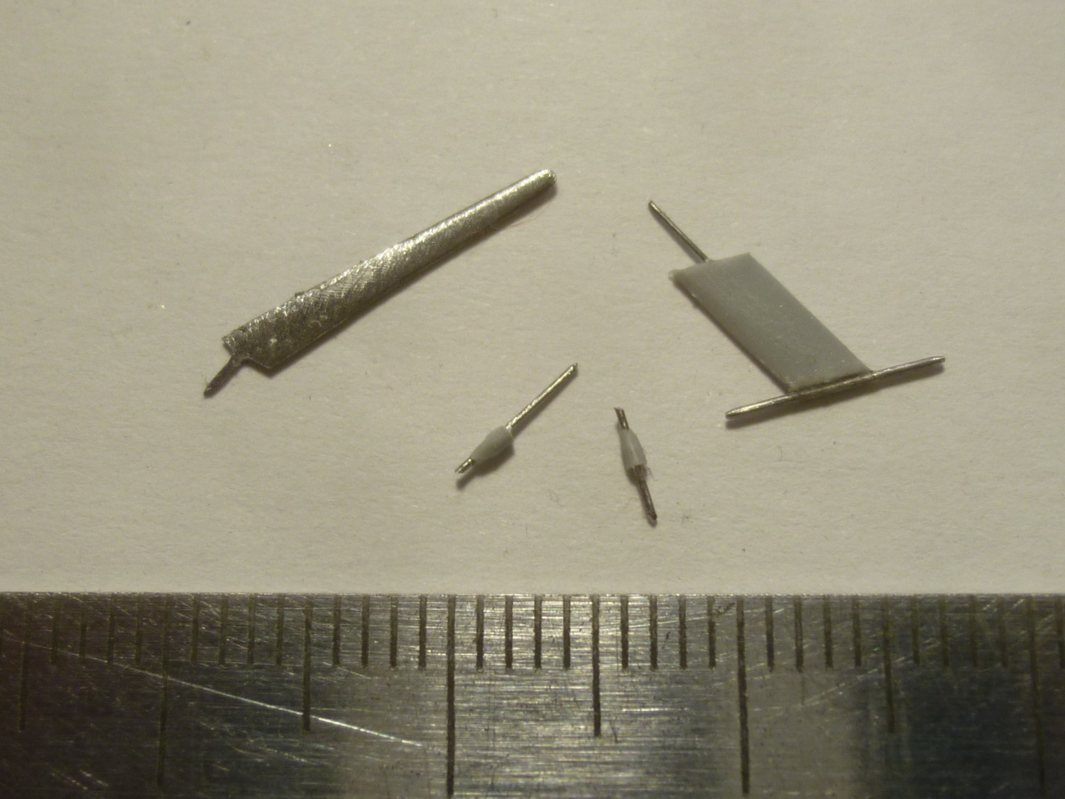

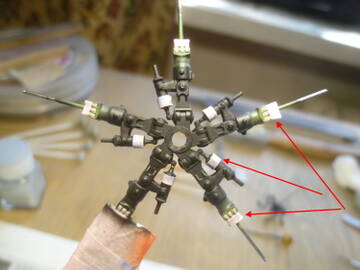

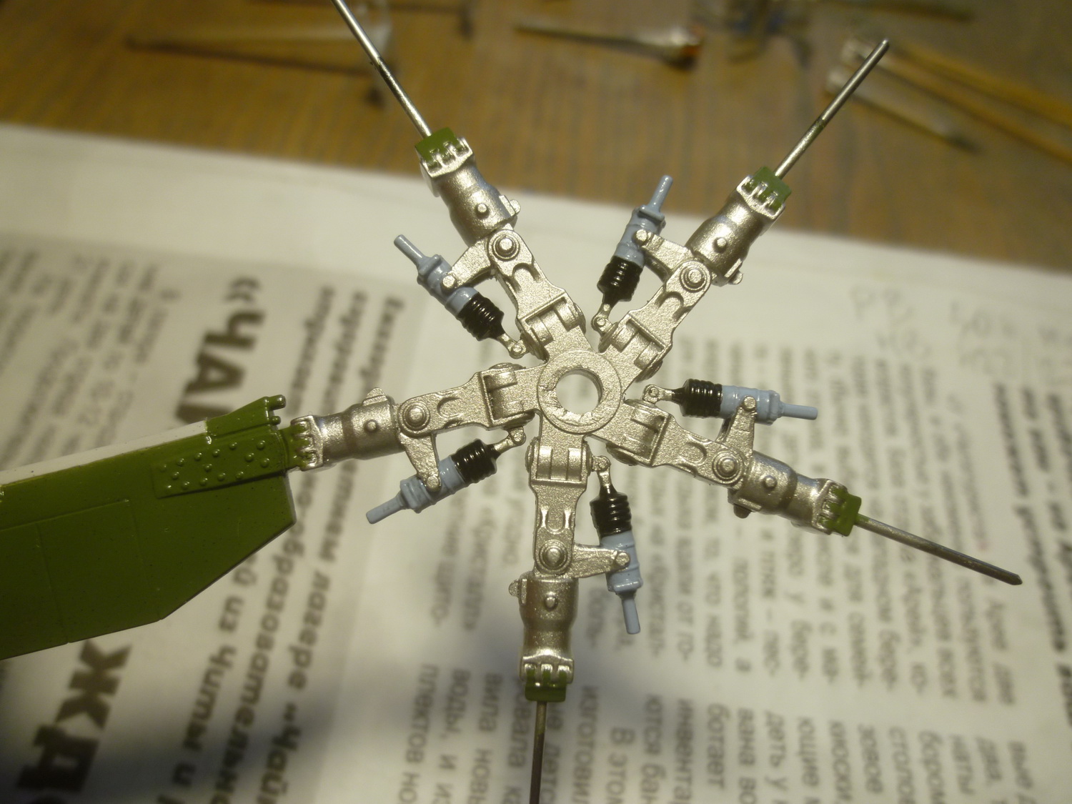

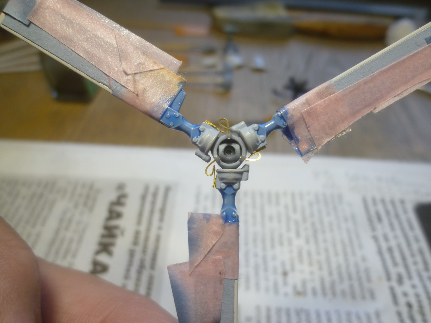

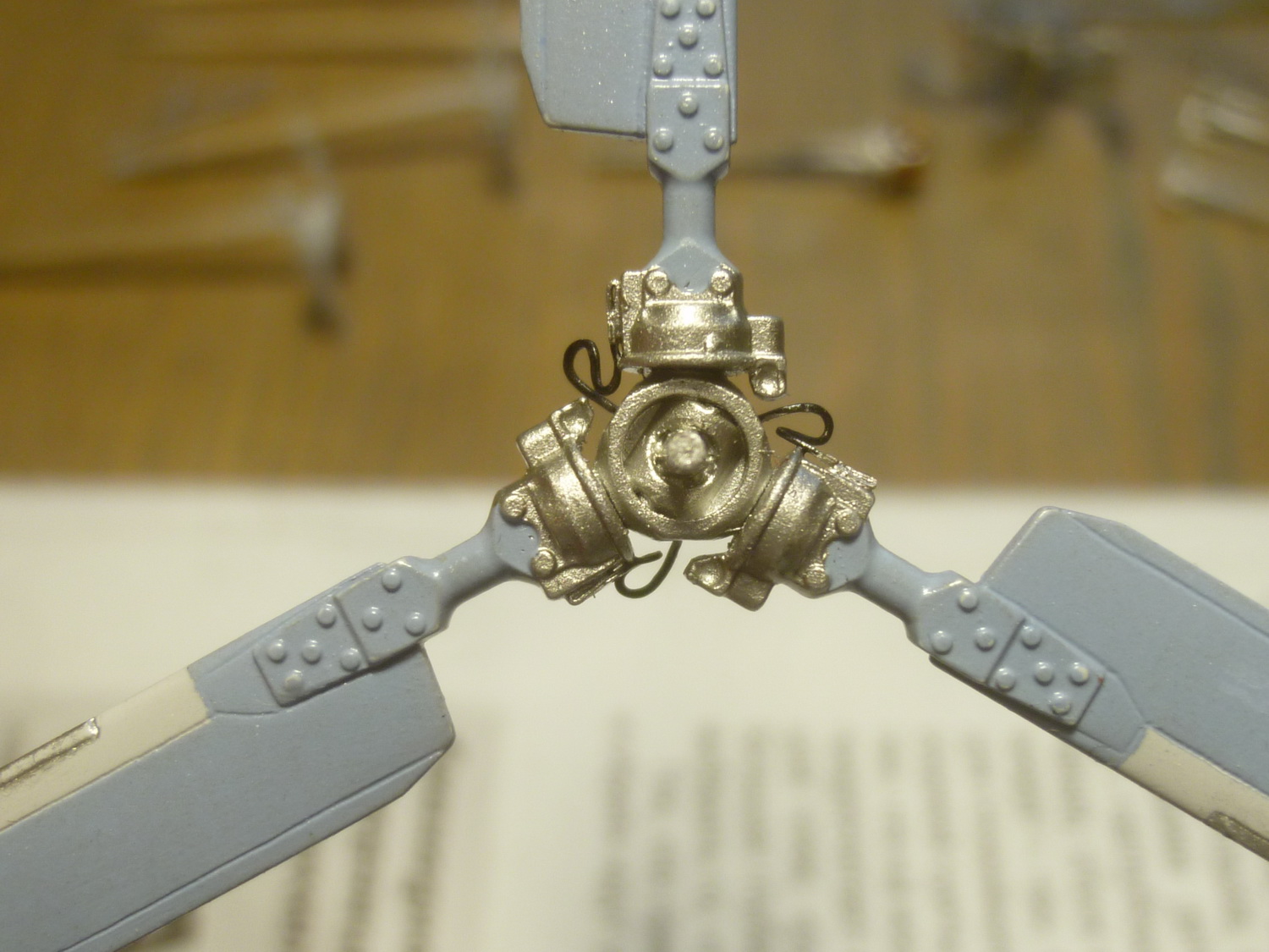

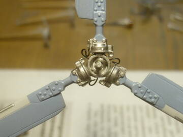

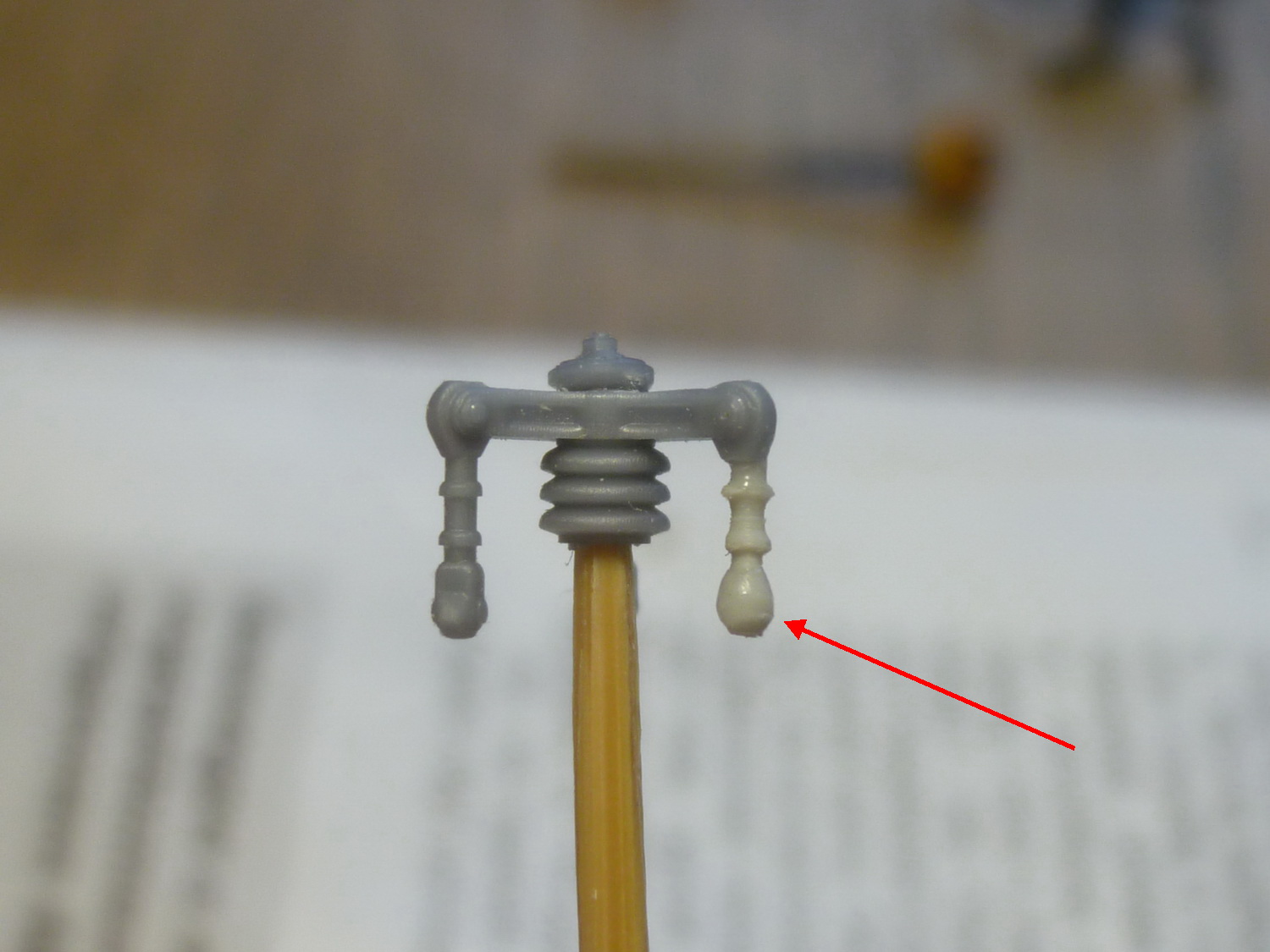

Доработал лопасти и колонки винтов. В рэскитовском наборе, который я приобрёл для будущего Ми-24П некоторые детали даны в двойном экземпляре ввиду поломок. Вот и взял оттуда автомат перекоса на РВ, сделав недостающее... Налепил маски в несколько заходов и покрасил.
http://upforme.ru/uploads/0014/f6/ef/4/t177564.jpg  http://upforme.ru/uploads/0014/f6/ef/4/t817438.jpg
http://upforme.ru/uploads/0014/f6/ef/4/t870731.jpg  http://upforme.ru/uploads/0014/f6/ef/4/t827806.jpg
http://upforme.ru/uploads/0014/f6/ef/4/t524970.jpg  http://upforme.ru/uploads/0014/f6/ef/4/t79897.jpg
131

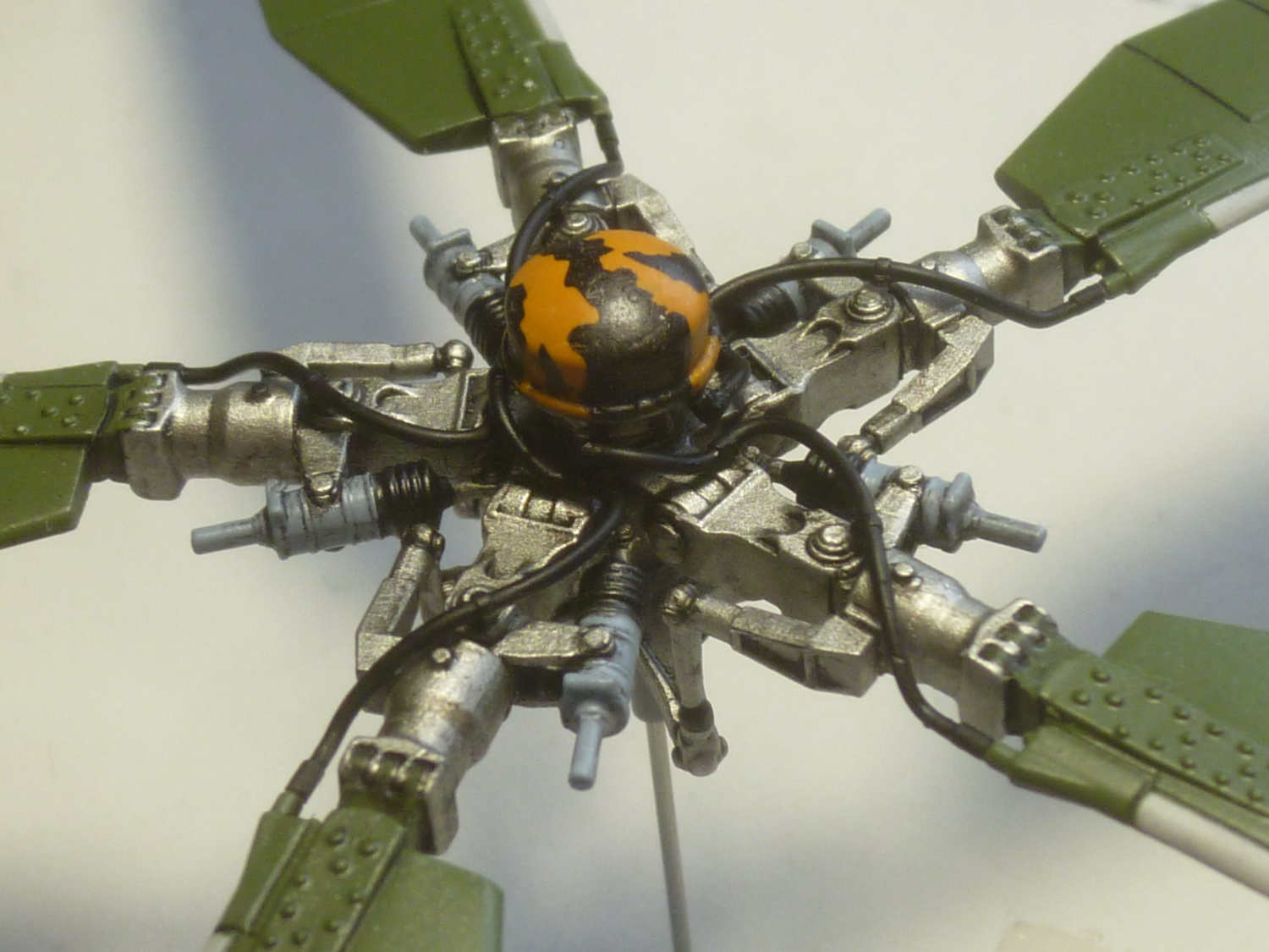

Оч. интересно какие манипуляции вы еще произведете с этими автоматами перекоса, как тонируете, что дорисуете.... пока это покрытие в базовые цвета. Дальше должно быть поинтересней! :writing:
132
Vzcjjjjj, да там всё по накатанной, коллега...
Блестящий лак, смывка, матовый лак, установка проводки и ещё небольшой "чумазинг". :D

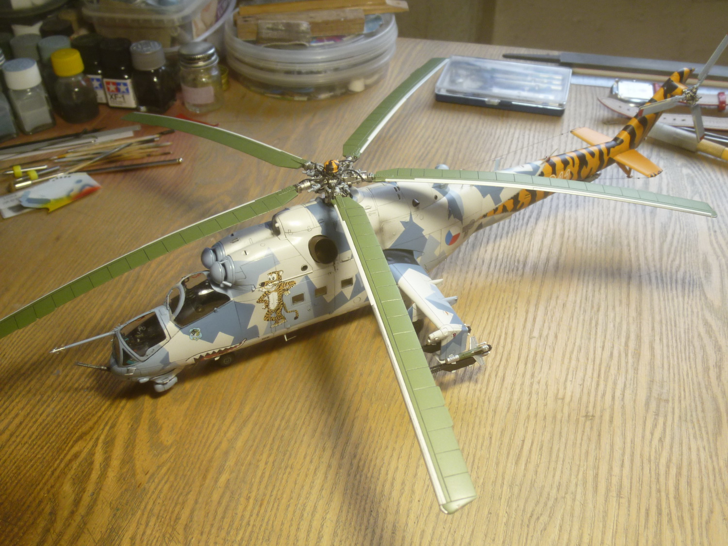

Перевёл всё что надо на лопасти винтов - эдиковская дека точней звездинской, это факт! Закрепил блестящим лаком.
http://upforme.ru/uploads/0014/f6/ef/4/t36787.jpg  http://upforme.ru/uploads/0014/f6/ef/4/t273876.jpg
http://upforme.ru/uploads/0014/f6/ef/4/t64690.jpg  http://upforme.ru/uploads/0014/f6/ef/4/t290107.jpg

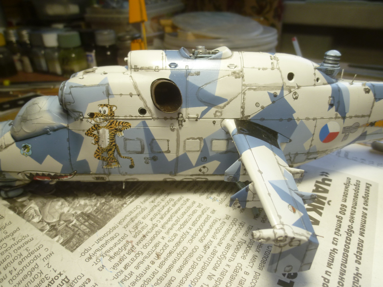

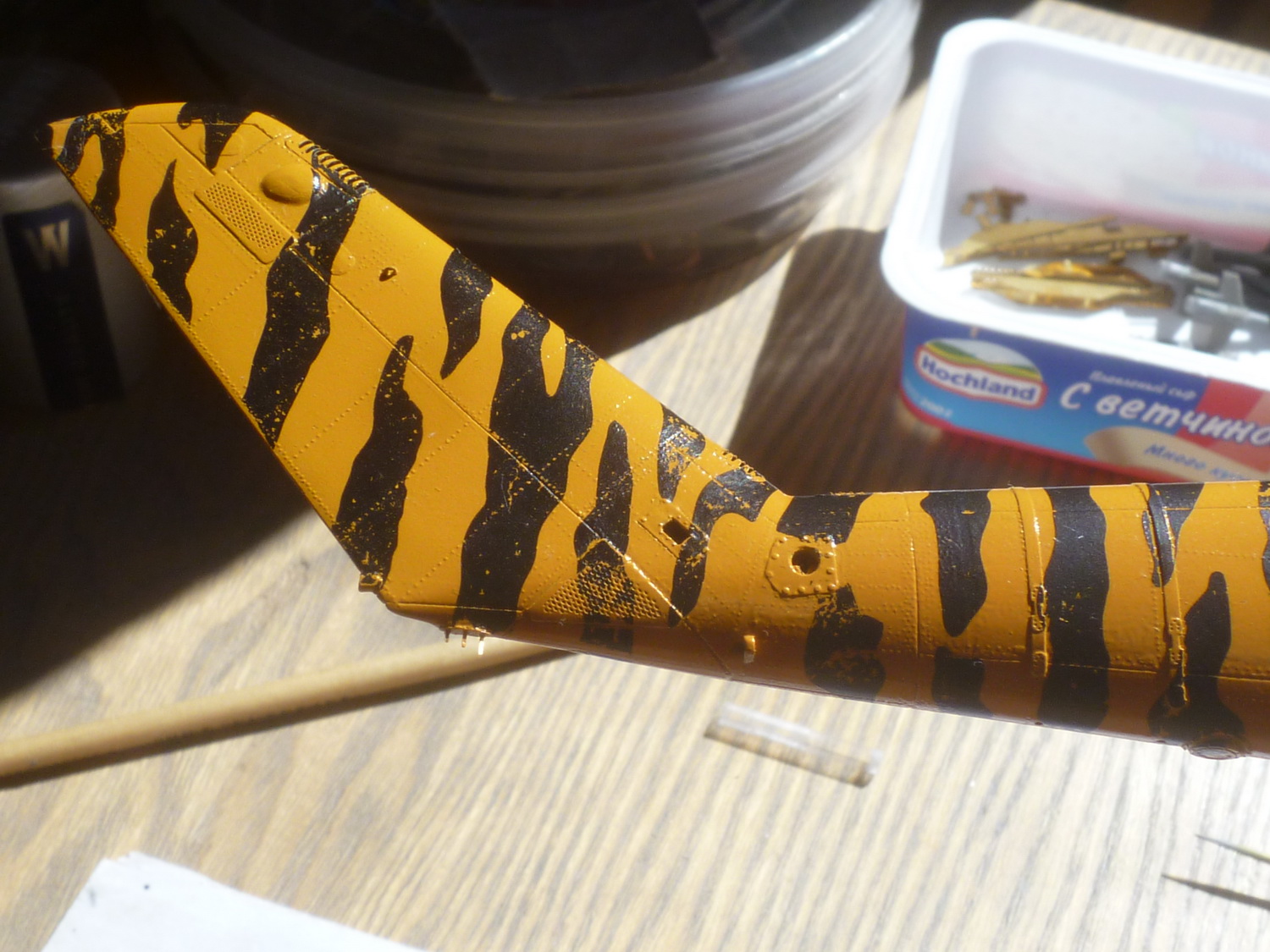

Заполнил расшивку чёрным линером от тамии.
http://upforme.ru/uploads/0014/f6/ef/4/t881774.jpg  http://upforme.ru/uploads/0014/f6/ef/4/t188167.jpg
Хорошенько поработал ватными палочками с уайтспиритом, прототип как-никак почти "вылизанный" для демполётов на авиашоу. Закрепил матовым лаком - получился сатин, таким фюзель и оставлю.
http://upforme.ru/uploads/0014/f6/ef/4/t794656.jpg  http://upforme.ru/uploads/0014/f6/ef/4/t178572.jpg
А вот лопасти винтов завтра ещё раз покрою матовым.

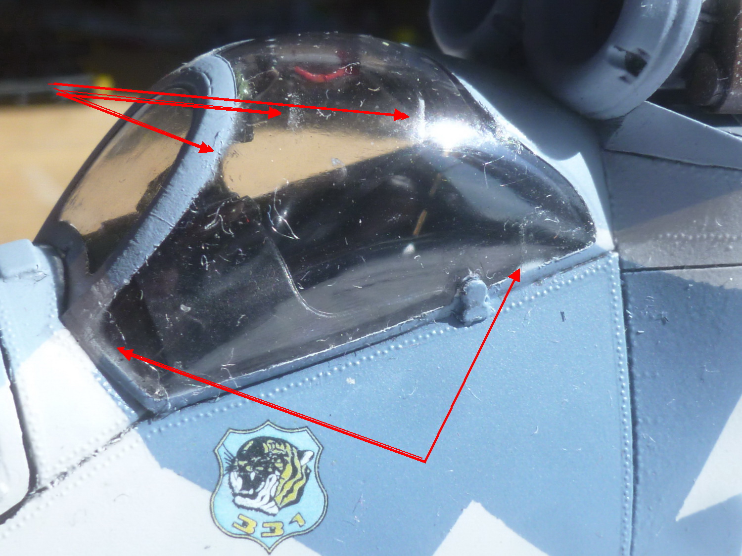

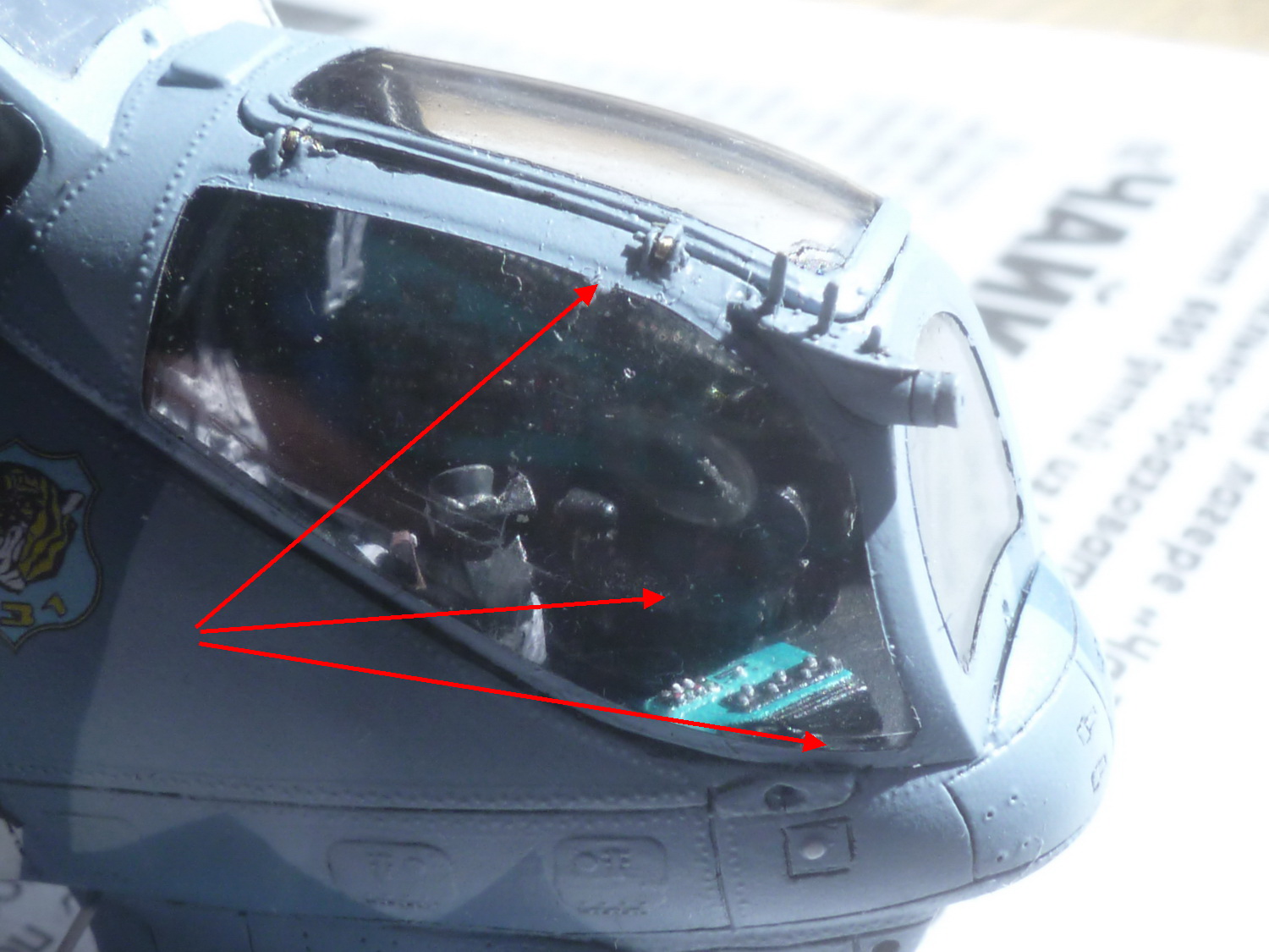

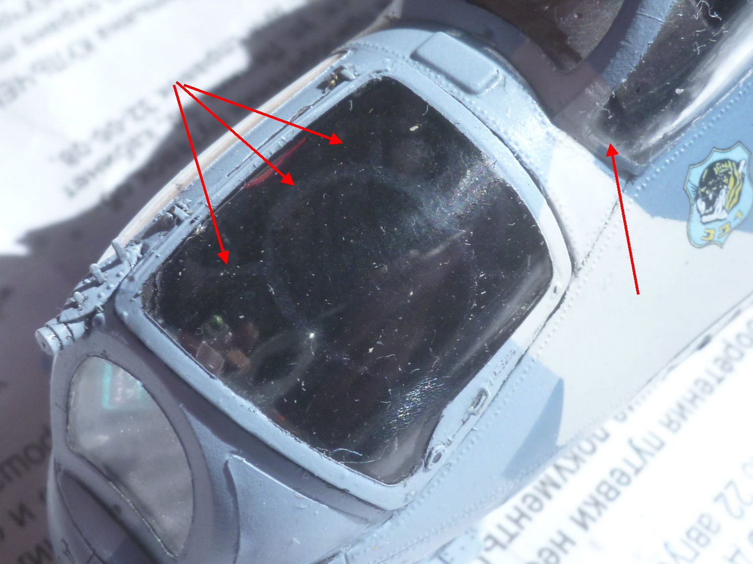

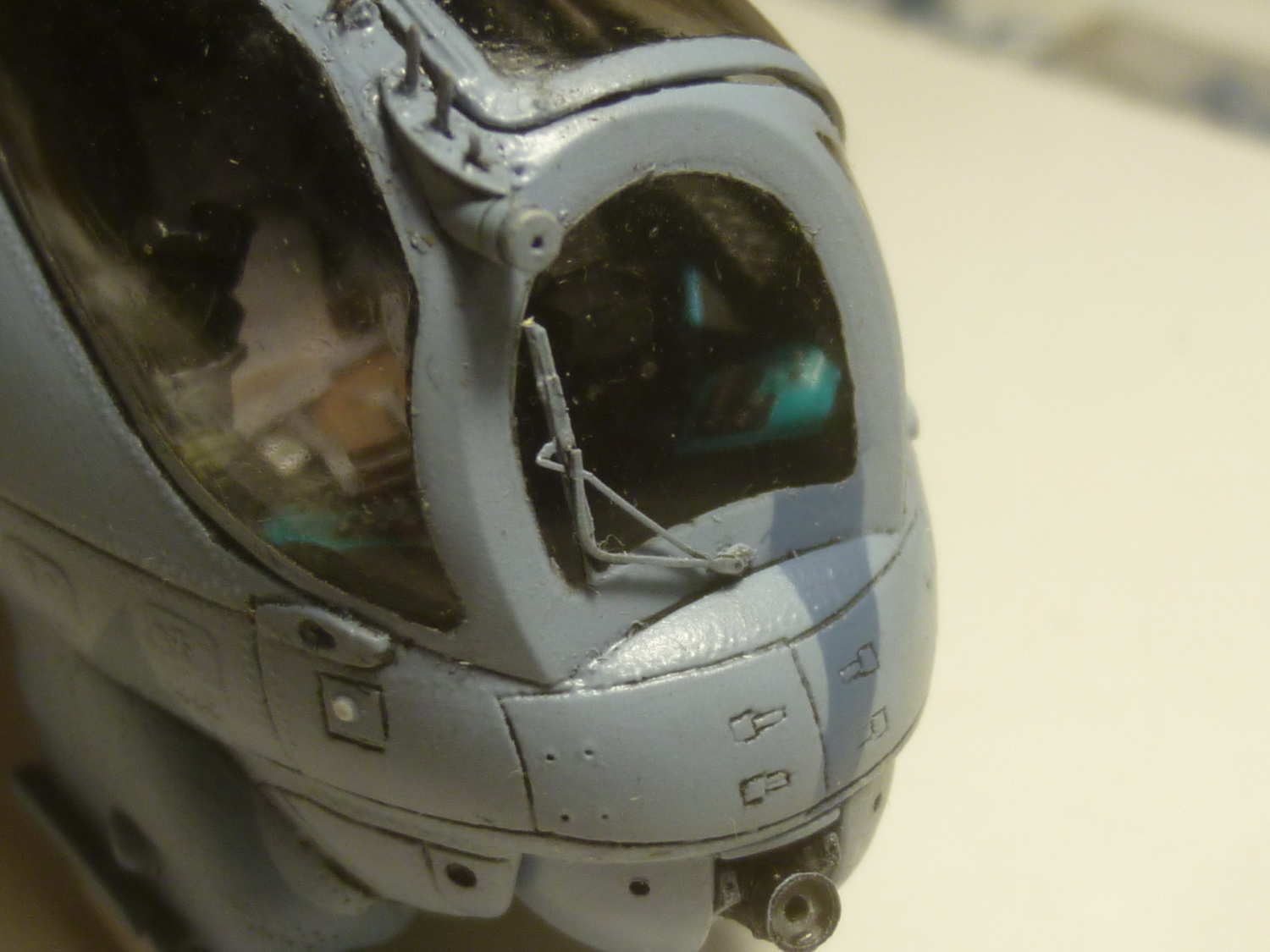

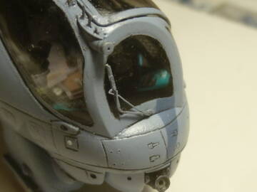

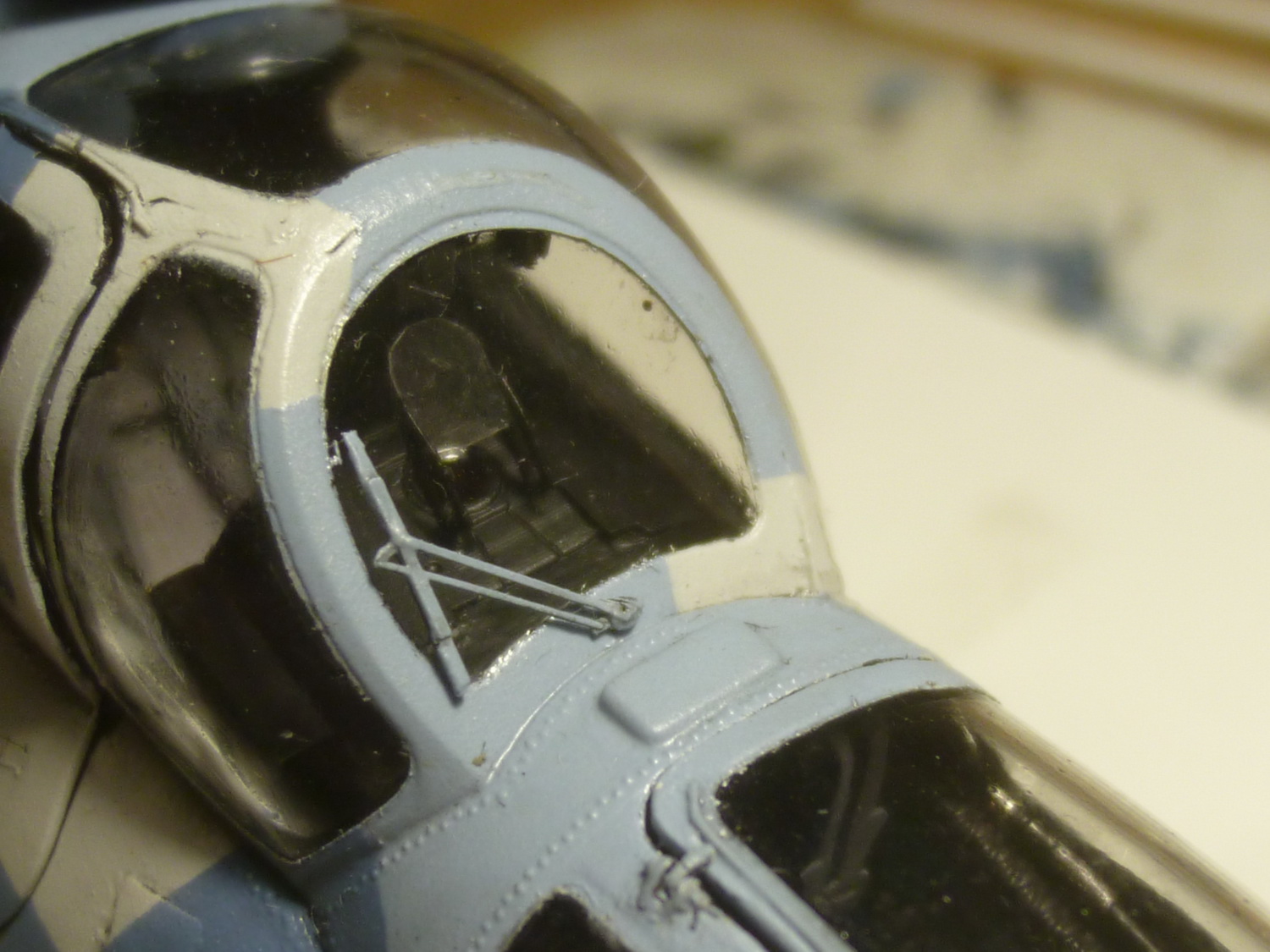

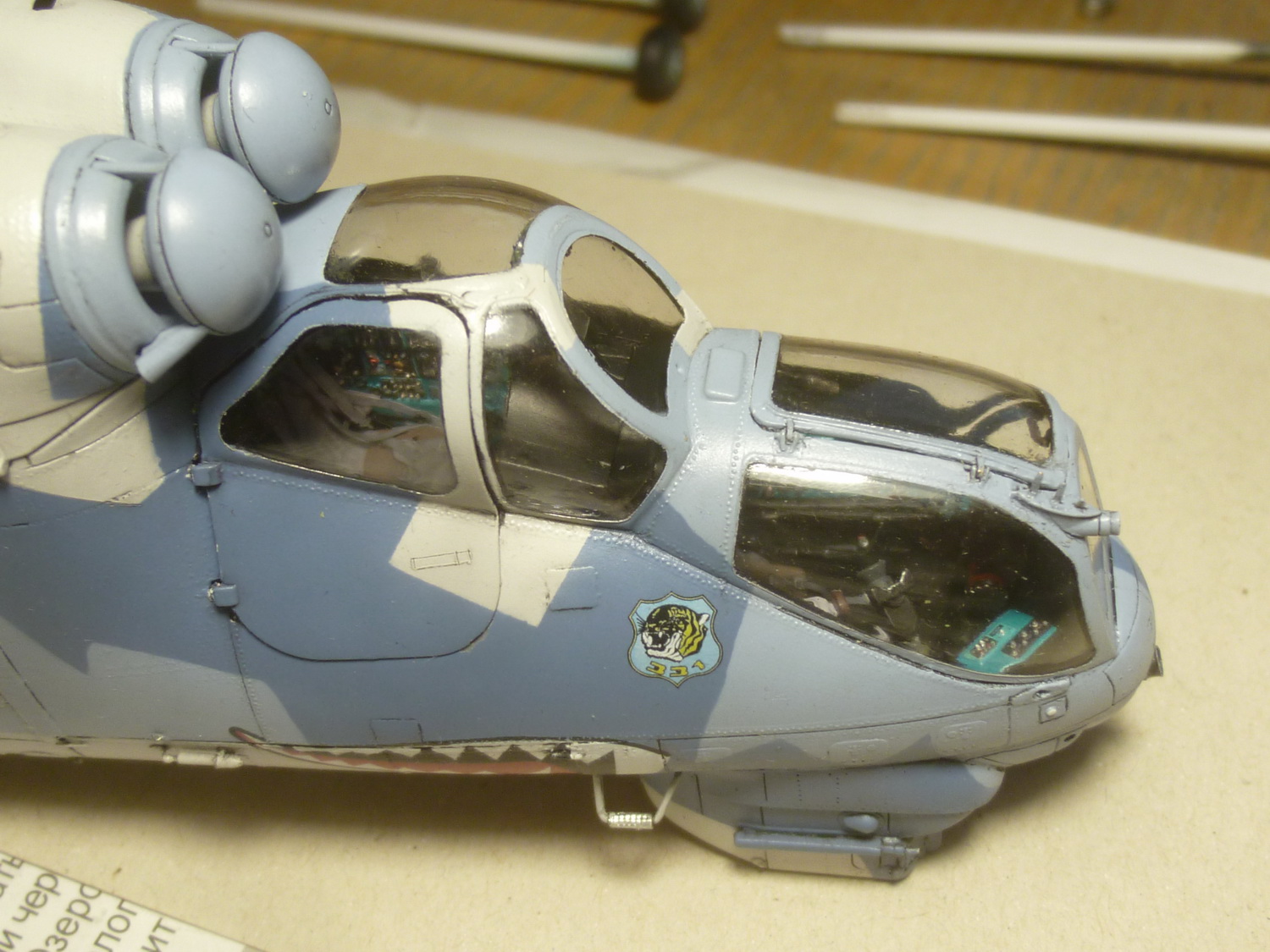

Очередные неприятности вылезли после снятия масок с фонаря. Когда делал заказной пушечный, думал, что это единичный случай. Но нет - закономерность! Никогда больше не буду пользоваться такими масками на фонарь. Всё дело в толщине и жесткости пленки. Кое-где она отходит от поверхности, как не придавливай. В месте стыков и накладок тоже образуются поддувы. Да и по точности контуров есть вопросы.
http://upforme.ru/uploads/0014/f6/ef/4/t637690.jpg  http://upforme.ru/uploads/0014/f6/ef/4/t933683.jpg
http://upforme.ru/uploads/0014/f6/ef/4/t385304.jpg  http://upforme.ru/uploads/0014/f6/ef/4/t154071.jpg
Пришлось всё это дело подчищать "мягкими" палочками-зубочистками (не из бамбука) и потом подправлять футурой. Результат вполне приличный вышел.
http://upforme.ru/uploads/0014/f6/ef/4/t584439.jpg  http://upforme.ru/uploads/0014/f6/ef/4/t834235.jpg

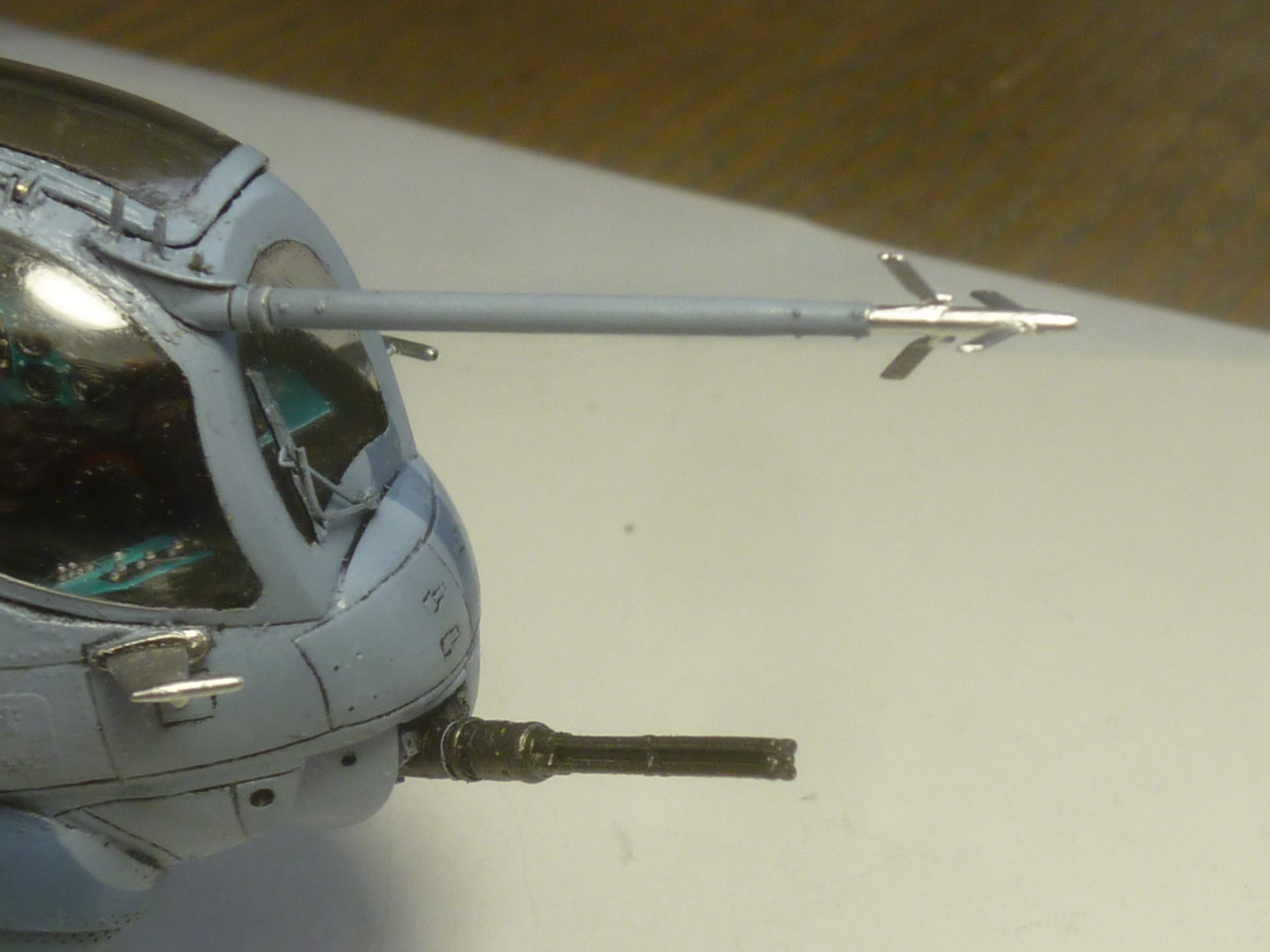

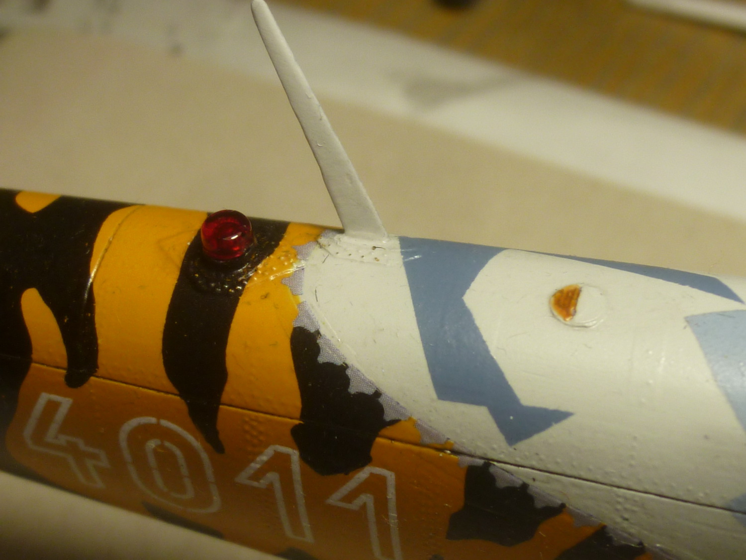

Доделал НВ и РВ, установил проблесковый огонь сверху хвостовой балки, накрасил строевые огни и воткнул хвостовой БАНО, покрасил статики. Установил на своё место турельку и решётку на фару под носовой частью фюзеля. Изобразил "щётку" на задней части дворников и установил их на свои места. Благодаря подклеенному шарику, пантограф находится на некотором расстоянии от стекла, что соответствует истине.
http://upforme.ru/uploads/0014/f6/ef/4/t847879.jpg  http://upforme.ru/uploads/0014/f6/ef/4/t760523.jpg
http://upforme.ru/uploads/0014/f6/ef/4/t928933.jpg  http://upforme.ru/uploads/0014/f6/ef/4/t212371.jpg
http://upforme.ru/uploads/0014/f6/ef/4/t84652.jpg
http://upforme.ru/uploads/0014/f6/ef/4/t125437.jpg  http://upforme.ru/uploads/0014/f6/ef/4/t887335.jpg

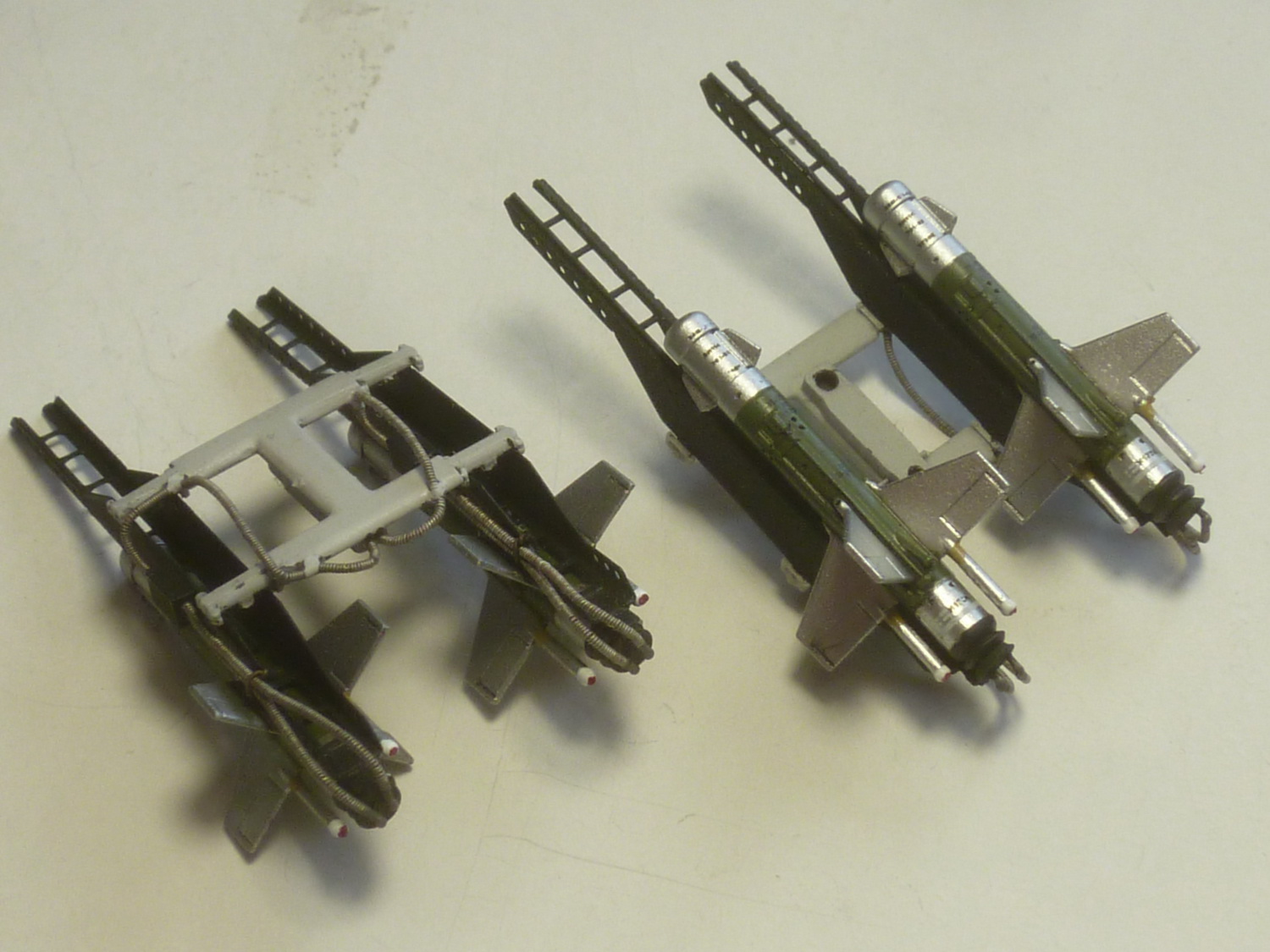

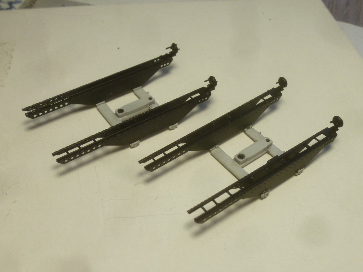

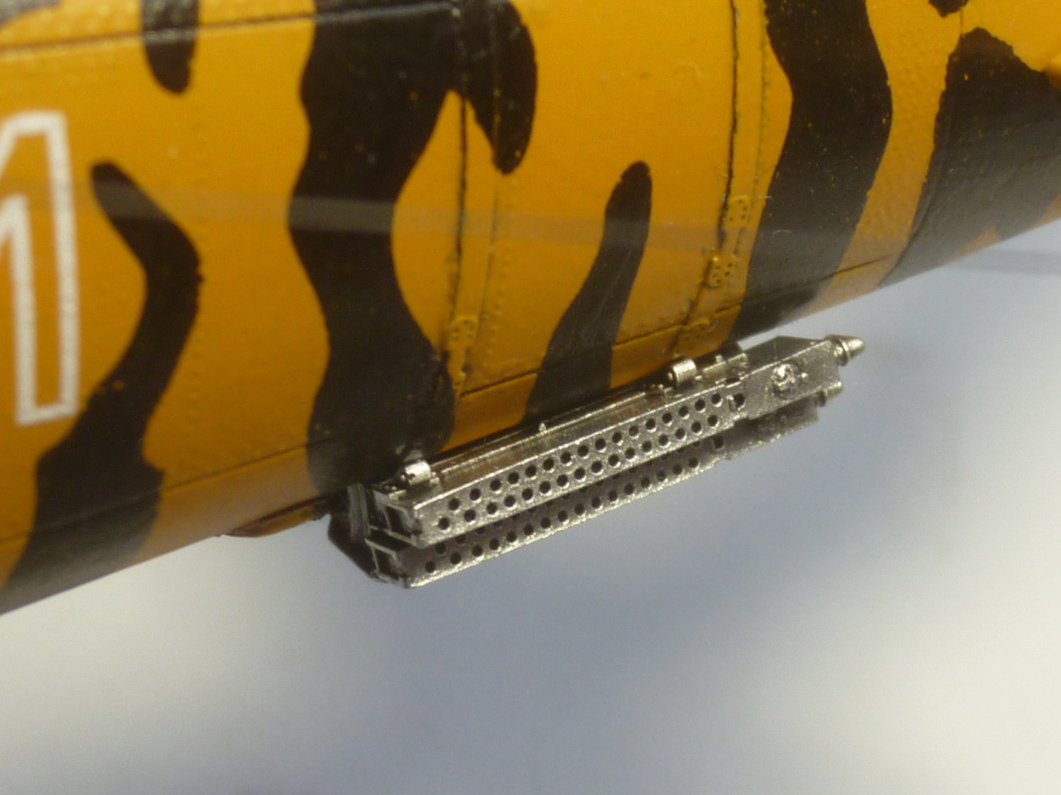

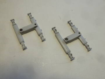

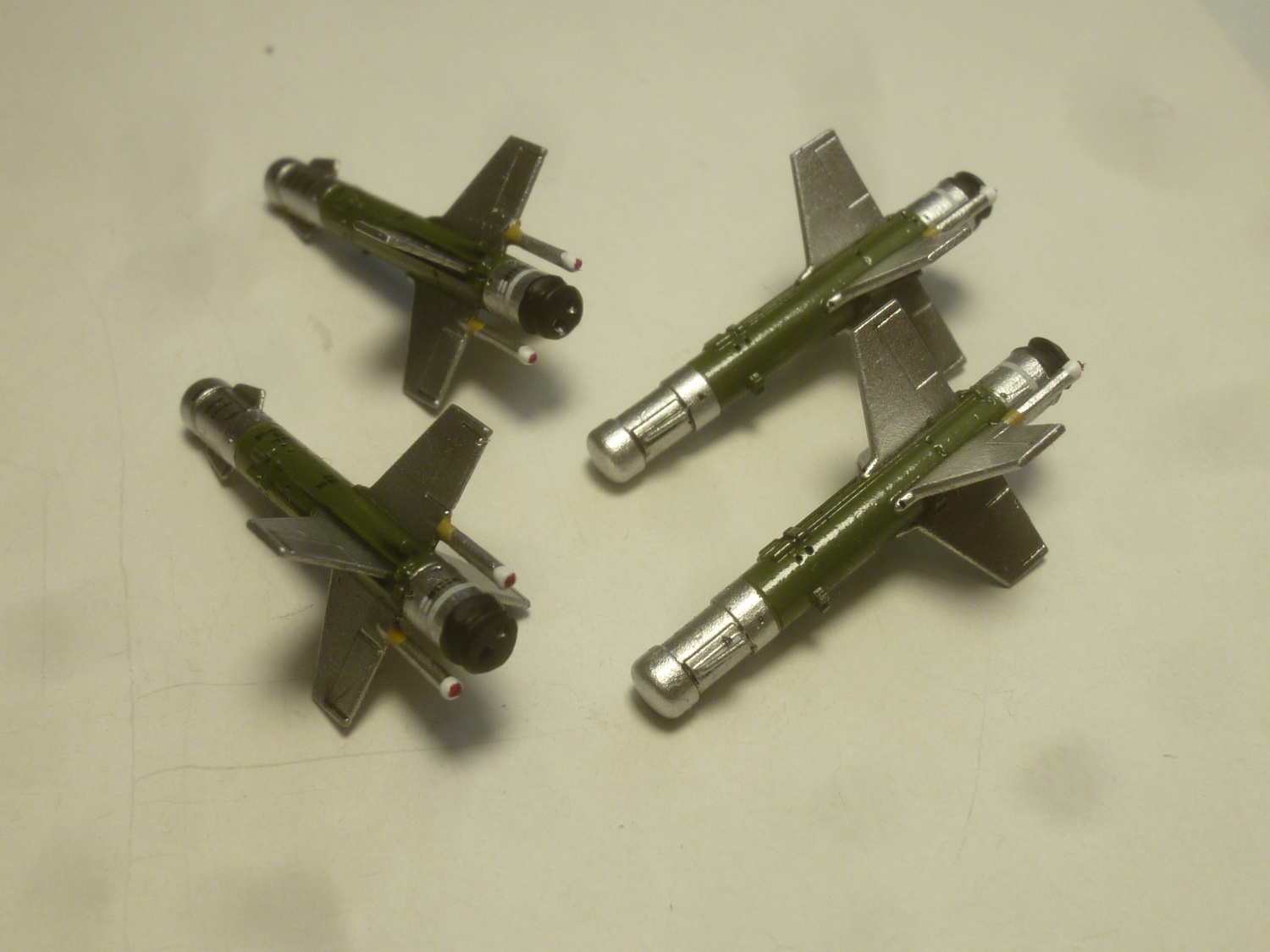

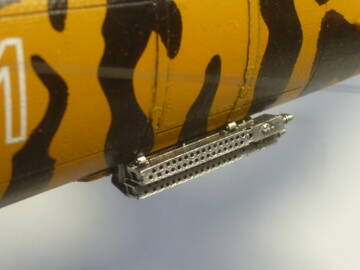

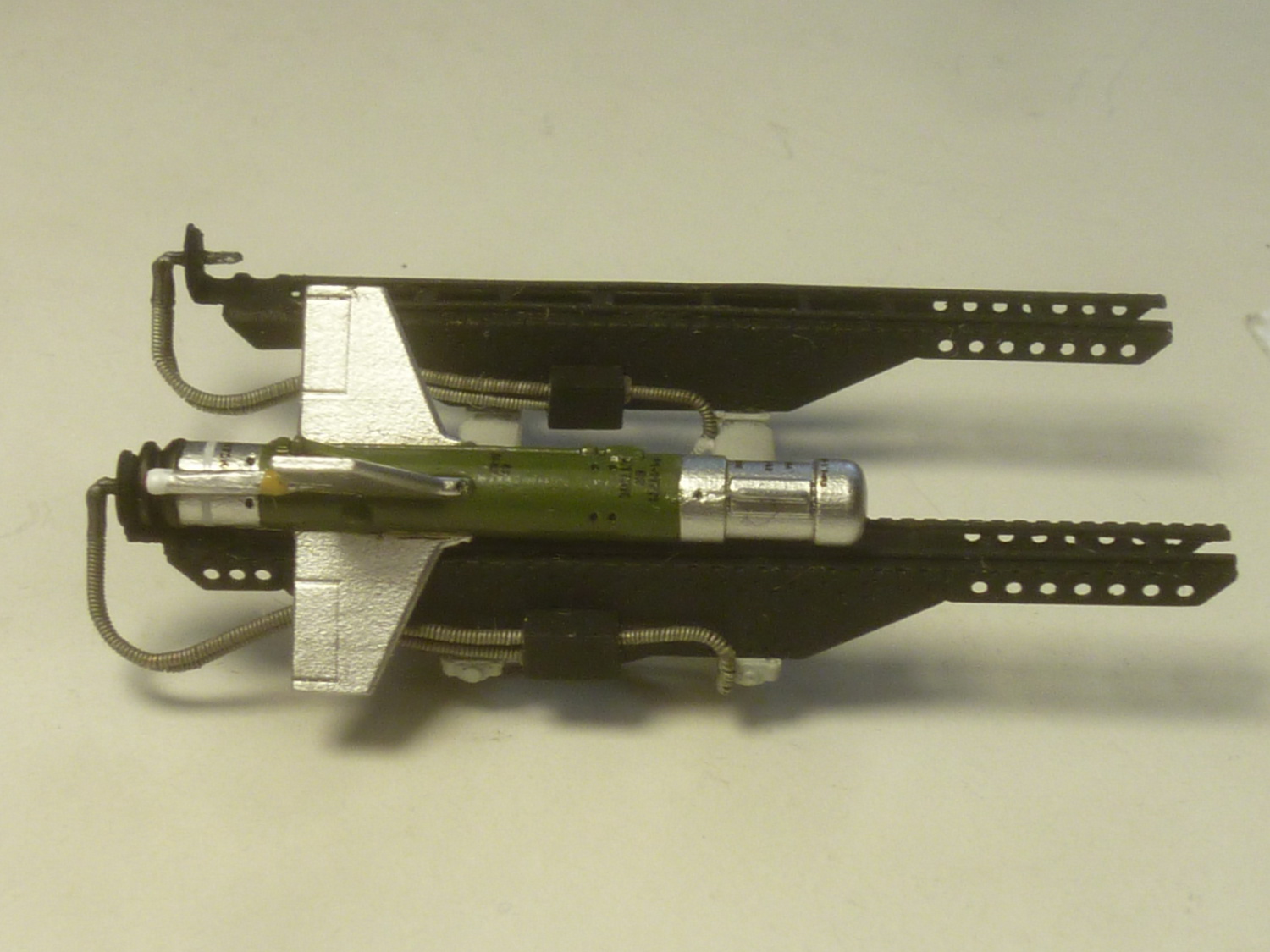

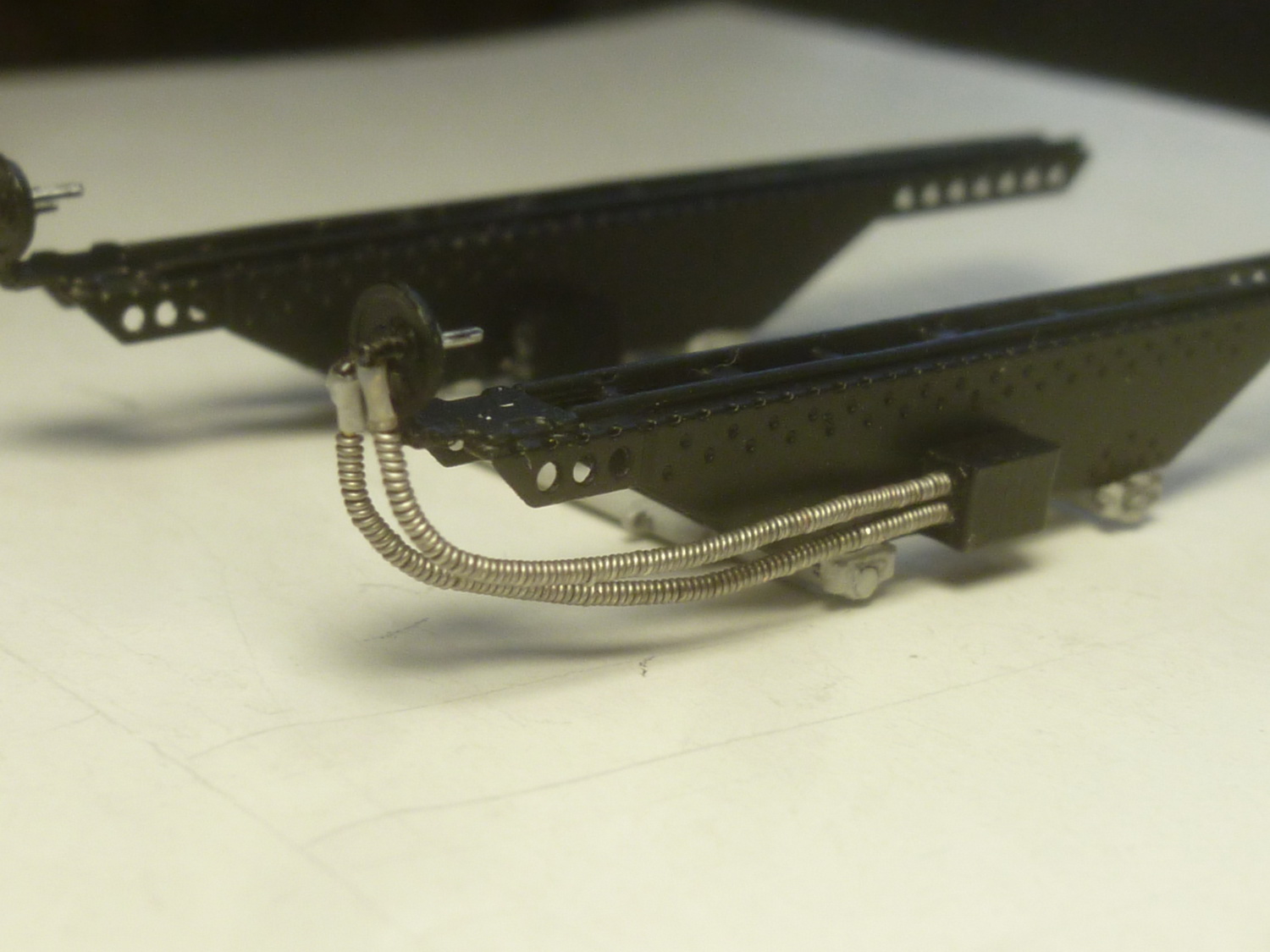

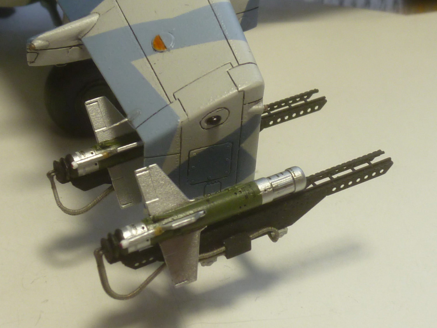

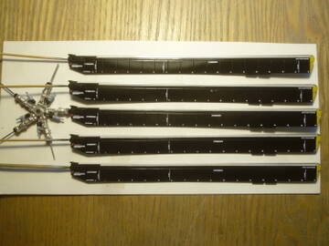

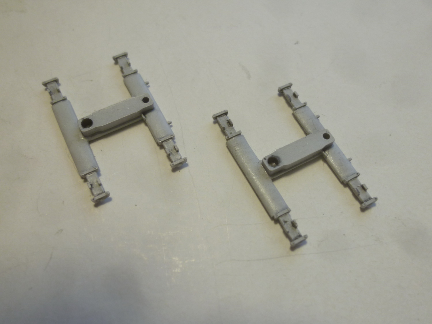

Занялся "Фалангами". Для этого был прикуплен соответствующий дополнительный набор от Эдика. Доработал направляющие фермы для ракет установкой рельс (про которые чехи забыли), в упор под ракеты вклеены электроконтакты и сделан экранированный шнур - всяко разно лучше чем из травлёнки! :glasses: Для него использовал латунную проволоку 0,2мм, на которую намотал 0,15мм нить из распущенной косы от экрана монитора. Совсем забыл сфотографировать направляющие до покраски, чтобы нагляднее было - извините... :dontknow:
http://upforme.ru/uploads/0014/f6/ef/4/t585332.jpg  http://upforme.ru/uploads/0014/f6/ef/4/t666663.jpg
http://upforme.ru/uploads/0014/f6/ef/4/t834854.jpg  http://upforme.ru/uploads/0014/f6/ef/4/t108041.jpg
http://upforme.ru/uploads/0014/f6/ef/4/t656592.jpg  http://upforme.ru/uploads/0014/f6/ef/4/t323641.jpg
138
Интересьненько смотрится!!! :cool:

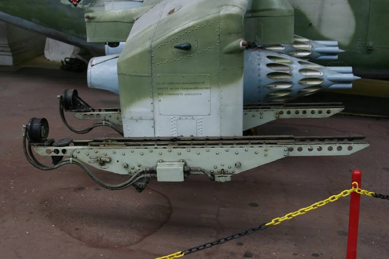

   Раз уж пошла такая "пьянка" - можно было наклеить полоску доширака свернутую в кольцо на торец электроконтактов (или от литника круглого сечения отрезать тонкую шайбу и надеть на ваши электроконтакты, предварительно просверлив в этой шайбе отверстия).  Провода в бронешланге прикрепить к направляющим, чтоб не болтались.
Примерно как на этом фотоhttp://upforme.ru/uploads/0014/f6/ef/203/t58909.jpg
Если электроконтакты дорабатьвать не будете , то хотя-бы уменьшите их длинну, а то очень напоминают вилку от розетки. :blush:
   ... это вам пища для размышления, а делать или нет решать вам!  :tomato:     :rolleyes:
139

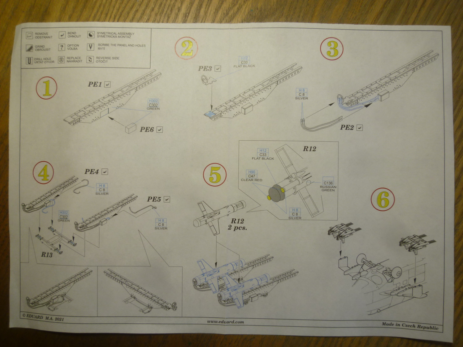

Инструкция от исходного набора.
http://upforme.ru/uploads/0014/f6/ef/4/t57644.jpg  http://upforme.ru/uploads/0014/f6/ef/4/t889002.jpg
Усё было продумано! :D

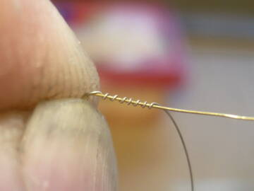

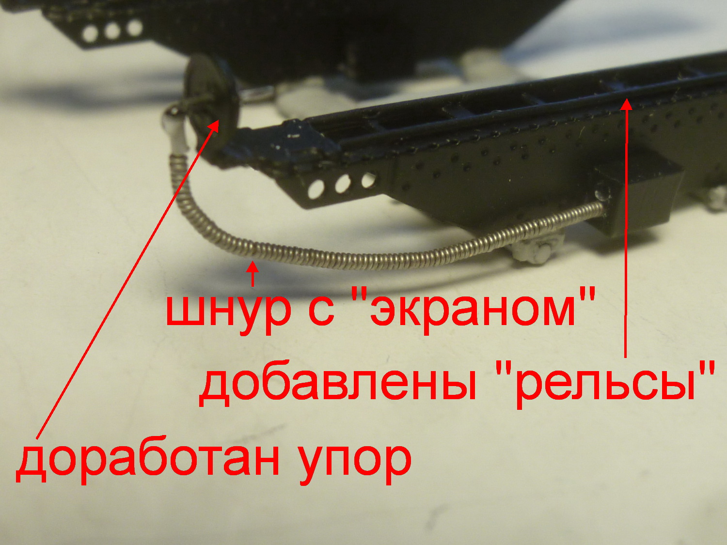

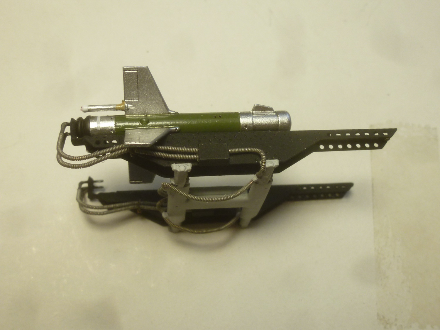

Резиновый уплотнитель сымитирован прямо на ракетах. А контакты специально сделал подлиннее, чтобы ракеты на них насаживались. Они плотненько входят в направляющие и сдвигаются назад на контакты, абсолютно как на настоящем. Провода тоже зафиксированы и не "болтаются". :crazyfun:
http://upforme.ru/uploads/0014/f6/ef/4/t251481.jpg  http://upforme.ru/uploads/0014/f6/ef/4/t347797.jpg
http://upforme.ru/uploads/0014/f6/ef/4/t673779.jpg  http://upforme.ru/uploads/0014/f6/ef/4/t26861.jpg
Осталось немного "приглушить" блеск на ракетах и установить их на своё место. А съёмные сделал специально - можно вместо них поставить Р-60!!! Есть у меня такая фотка. :D

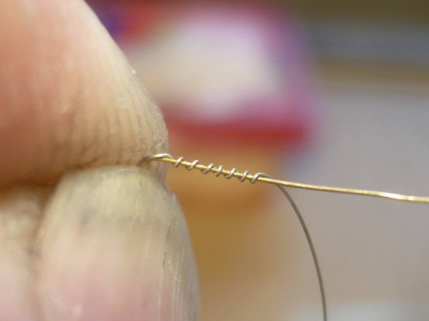

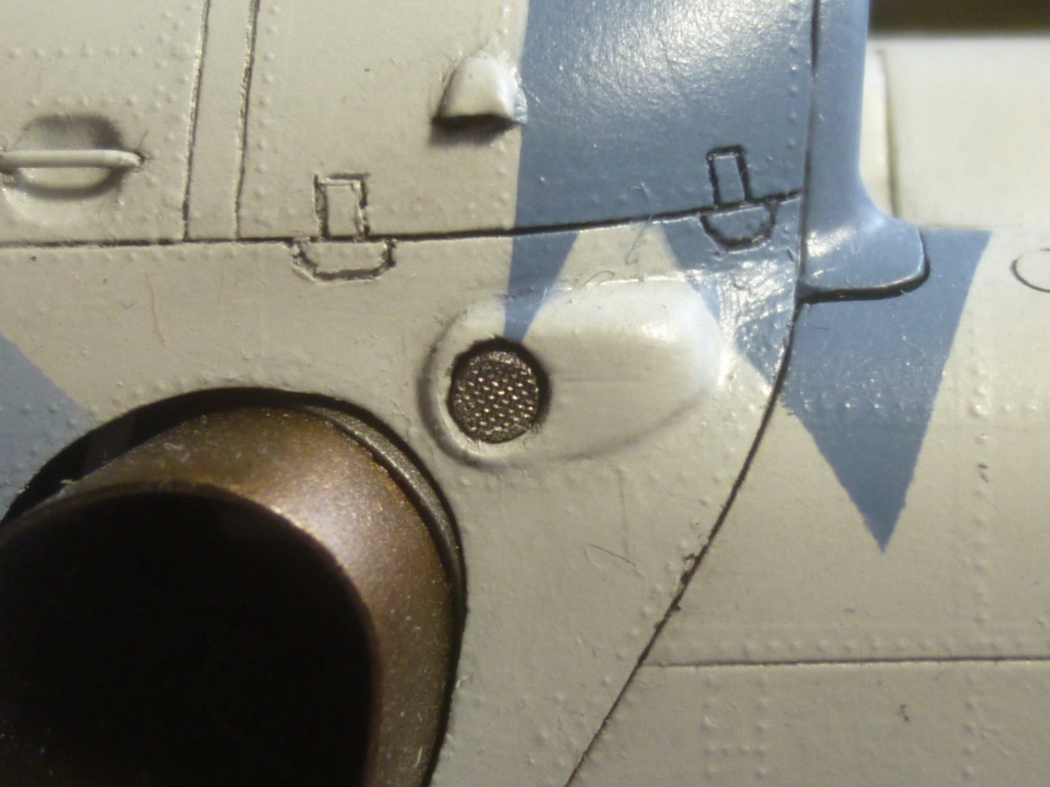

Сделал выхлоп турбостартера и ещё парочку других. Установил датчик обледенения.
http://upforme.ru/uploads/0014/f6/ef/4/t750802.jpg  http://upforme.ru/uploads/0014/f6/ef/4/t346606.jpg
http://upforme.ru/uploads/0014/f6/ef/4/t448146.jpg  http://upforme.ru/uploads/0014/f6/ef/4/t423525.jpg

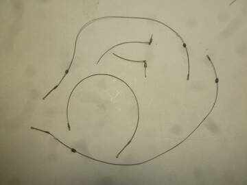

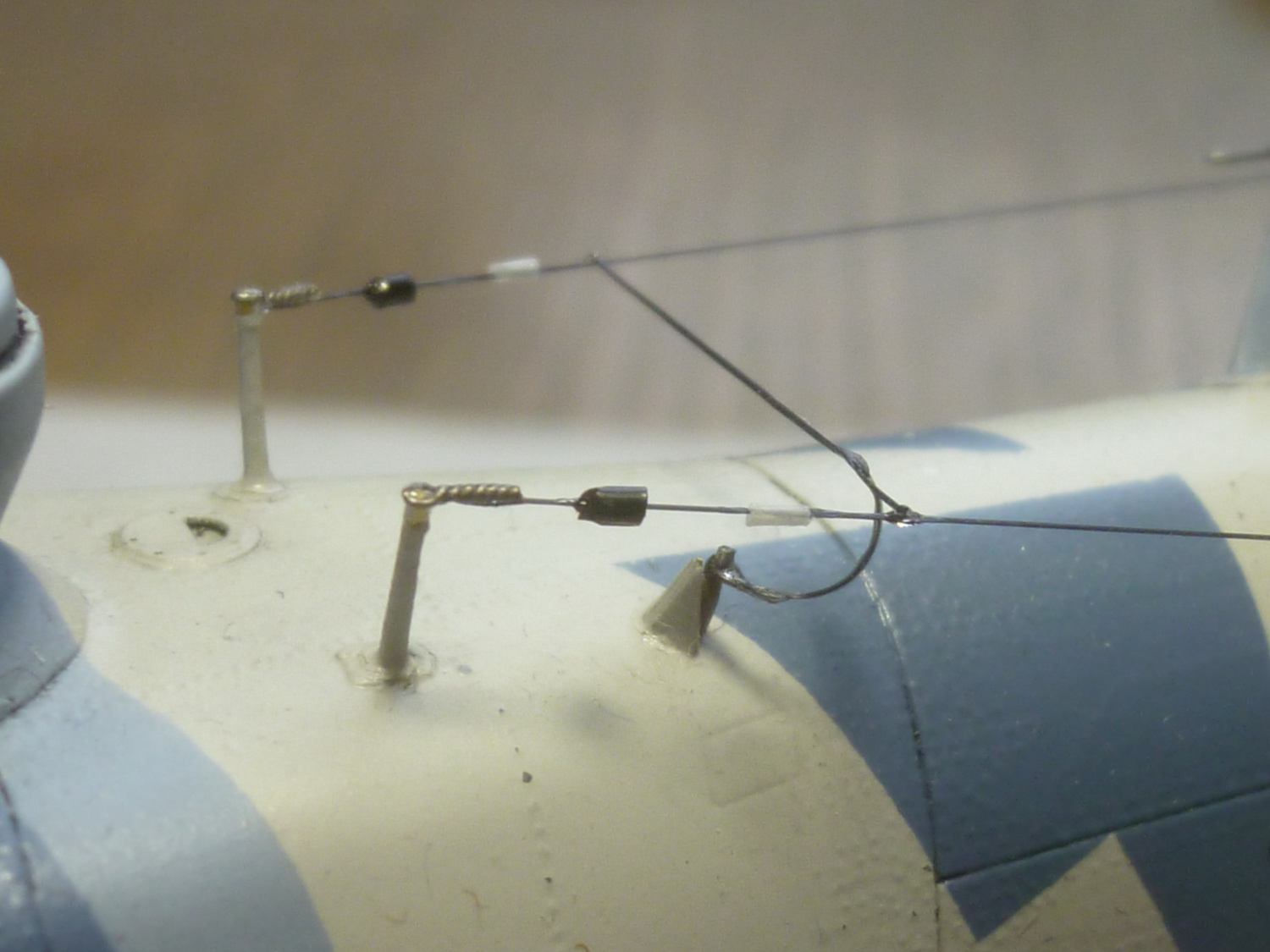

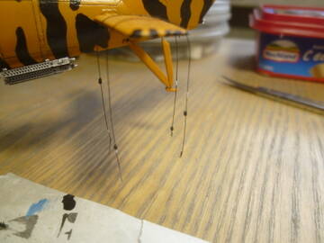

Повозился с антеннами, изобразив крепления и изоляторы.

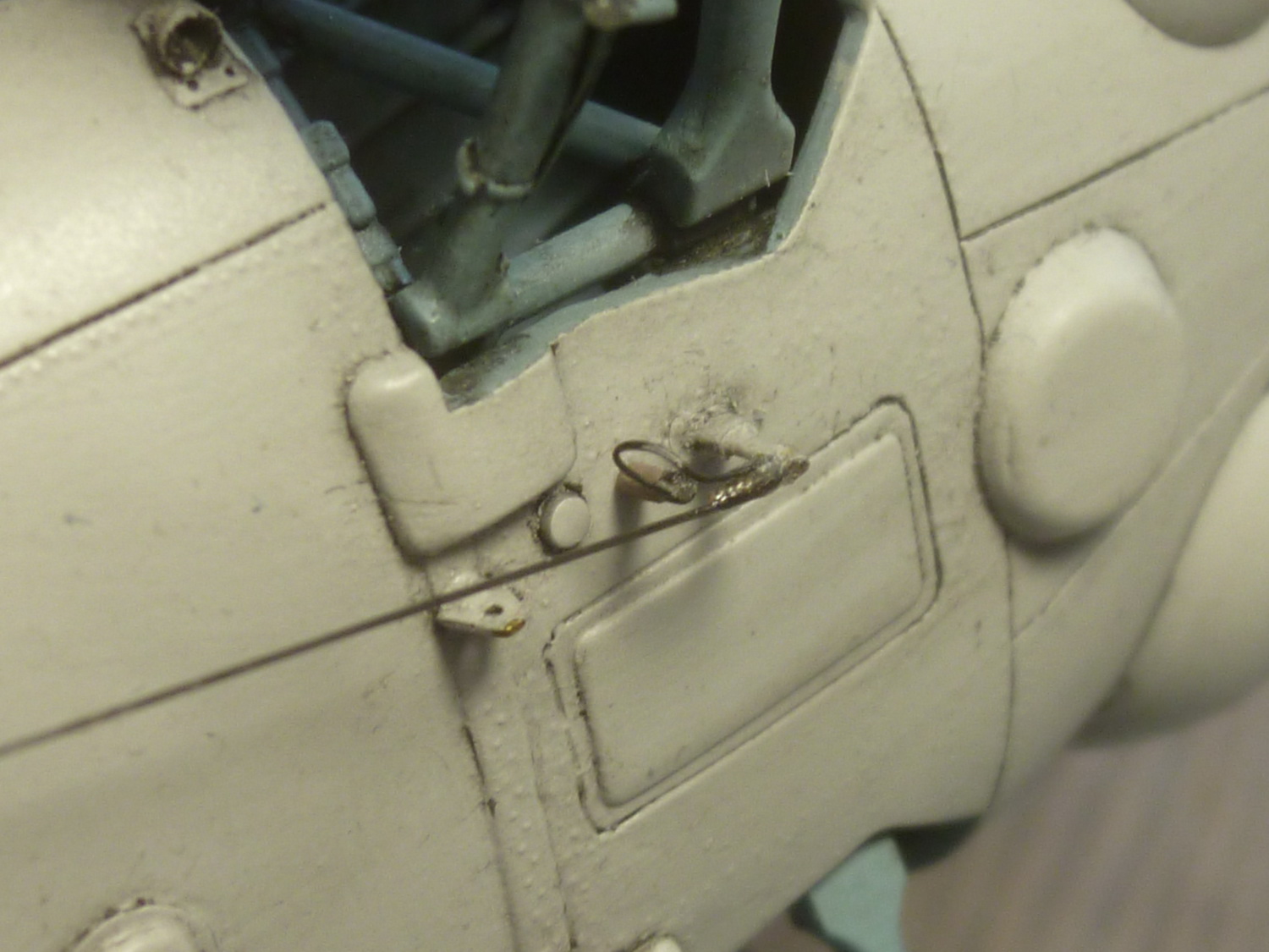

http://upforme.ru/uploads/0014/f6/ef/4/t213733.jpg  http://upforme.ru/uploads/0014/f6/ef/4/t239753.jpg
http://upforme.ru/uploads/0014/f6/ef/4/t157932.jpg  http://upforme.ru/uploads/0014/f6/ef/4/t49465.jpg
http://upforme.ru/uploads/0014/f6/ef/4/t765186.jpg  http://upforme.ru/uploads/0014/f6/ef/4/t536426.jpg
http://upforme.ru/uploads/0014/f6/ef/4/t521841.jpg  http://upforme.ru/uploads/0014/f6/ef/4/t804304.jpg

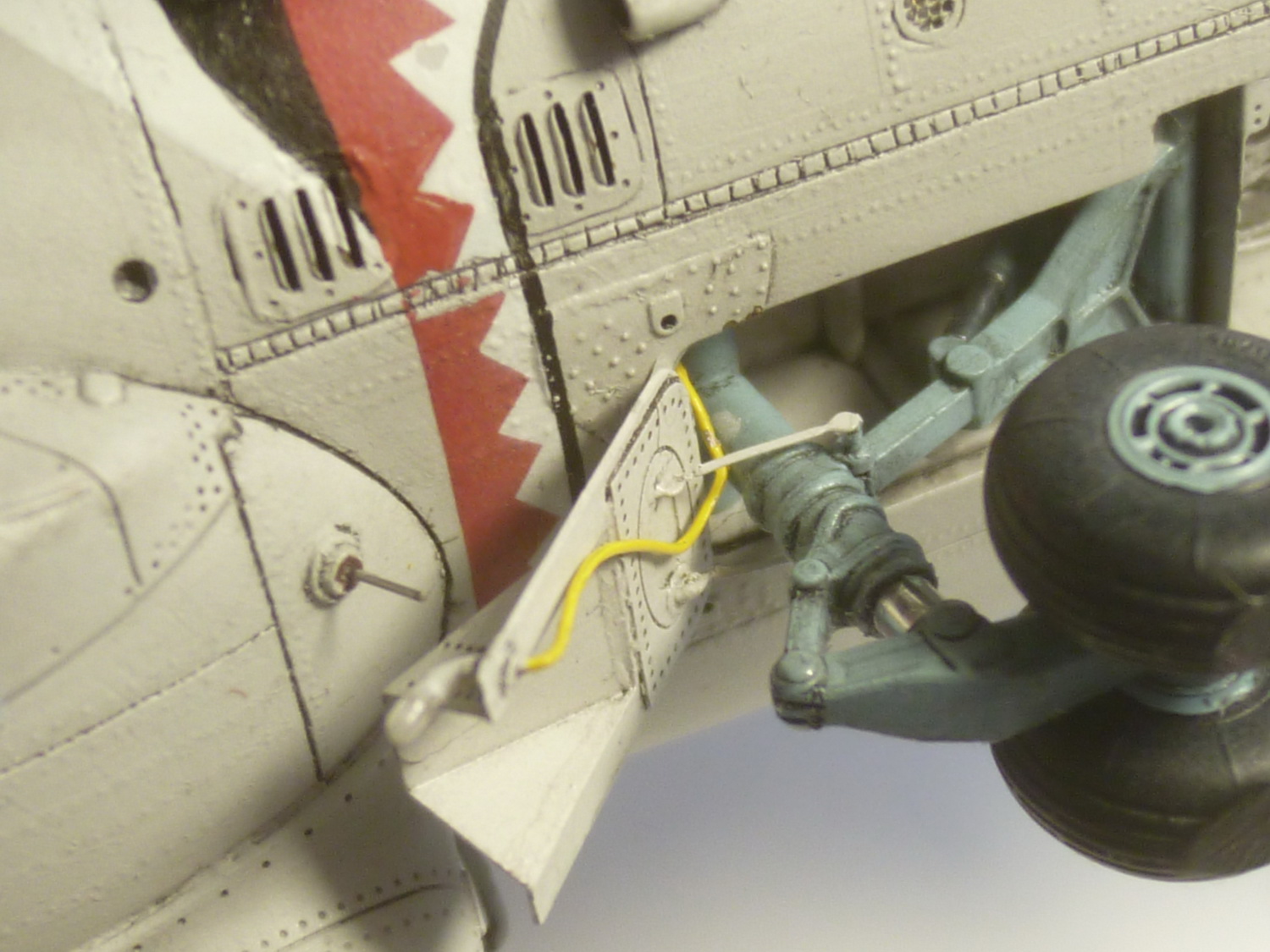

Поставил на место щиток передней стойки шасси с соответствующей проводкой, блок ЛТЦ под хвостовую балку. Финальный аккорд - ПВД, трубка Пито с ДУА и вращающийся блок стволов ЯКБ-12,7.
http://upforme.ru/uploads/0014/f6/ef/4/t981013.jpg  http://upforme.ru/uploads/0014/f6/ef/4/t334740.jpg
http://upforme.ru/uploads/0014/f6/ef/4/t962151.jpg  http://upforme.ru/uploads/0014/f6/ef/4/t751310.jpg
