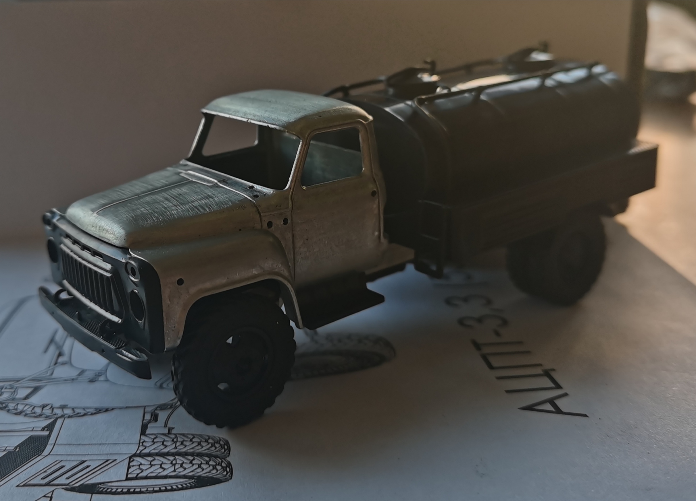

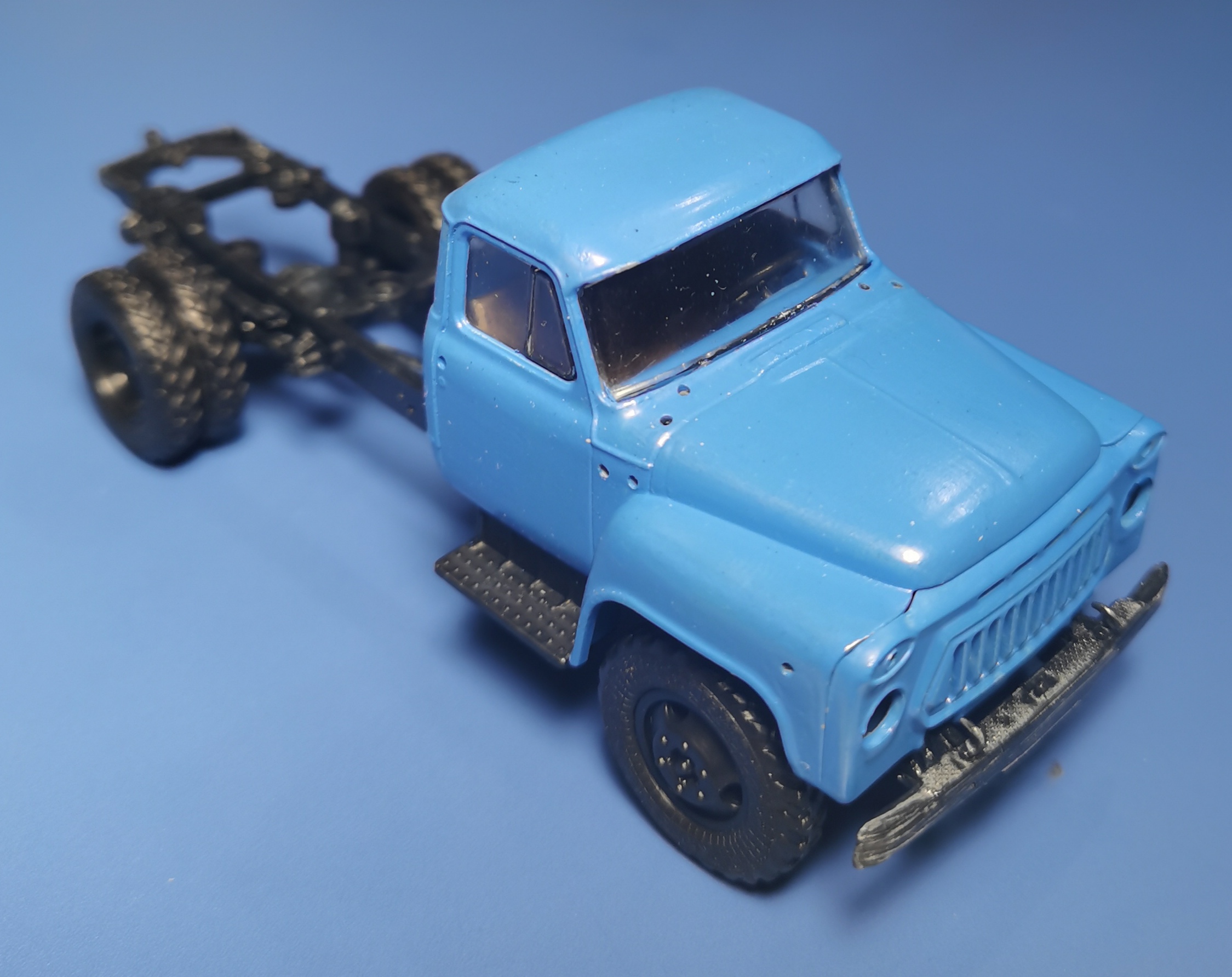

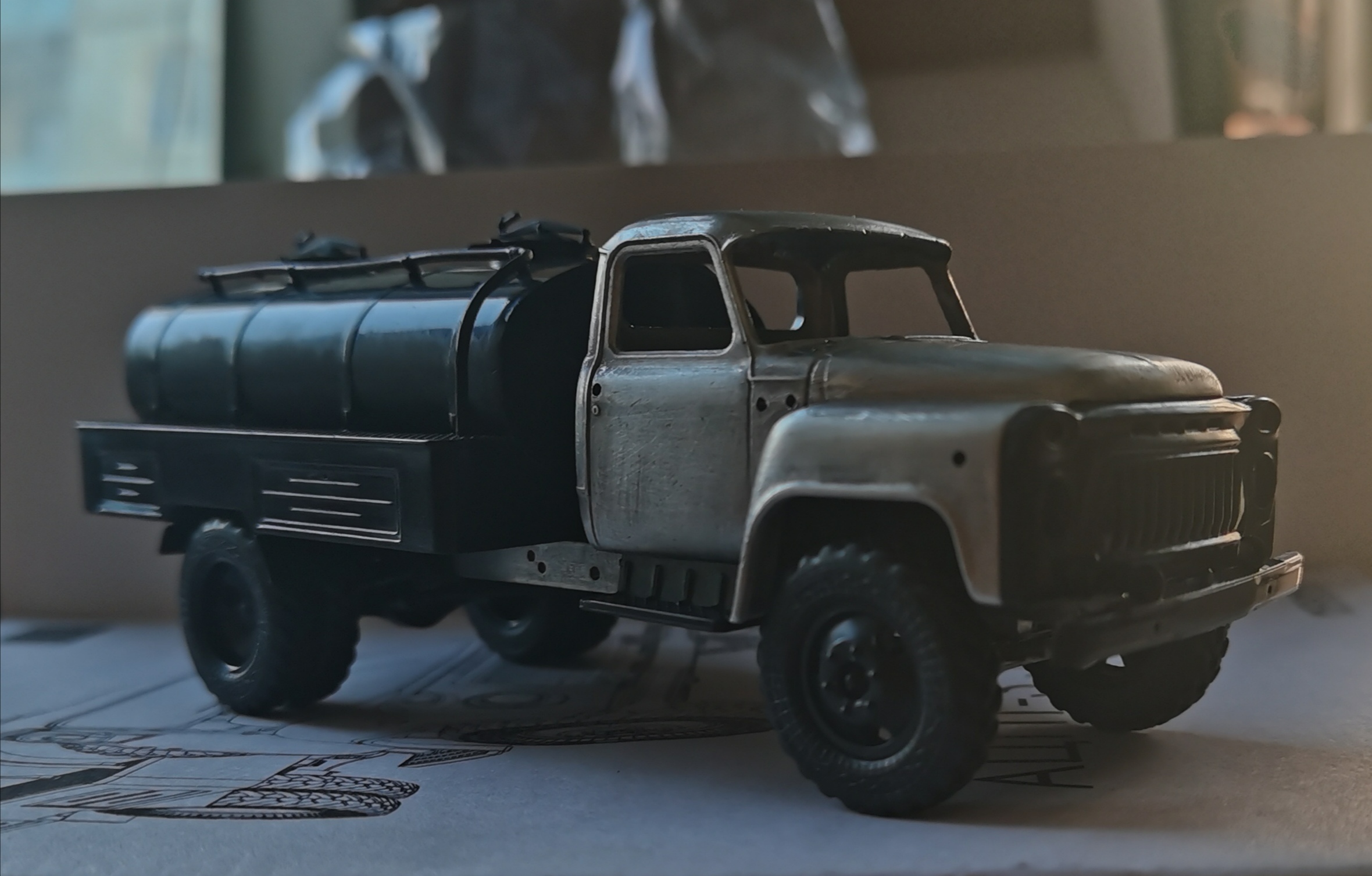

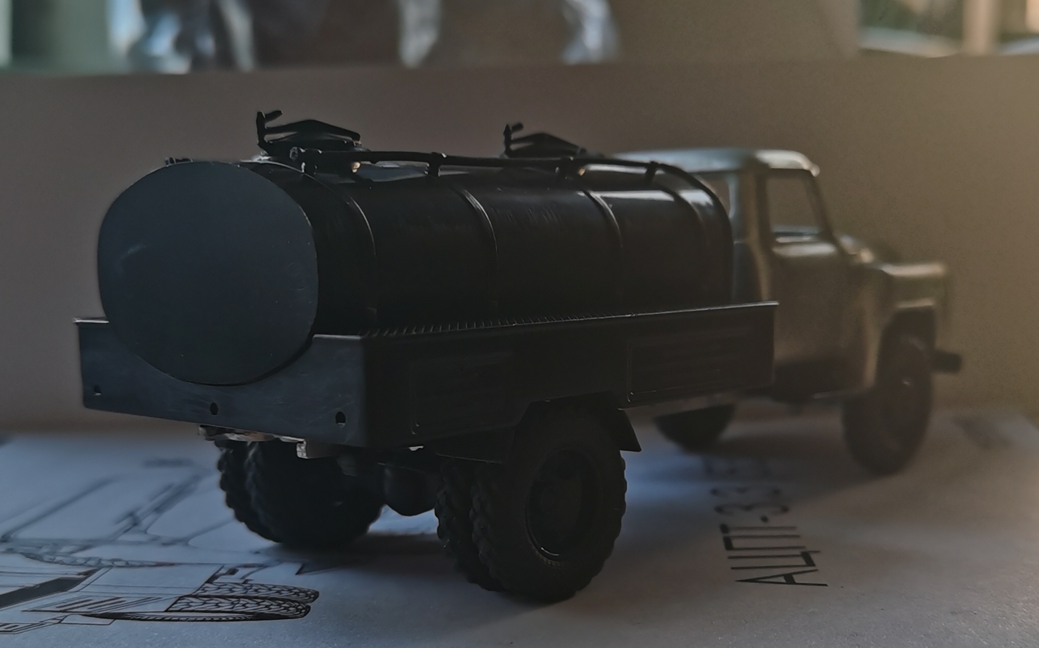

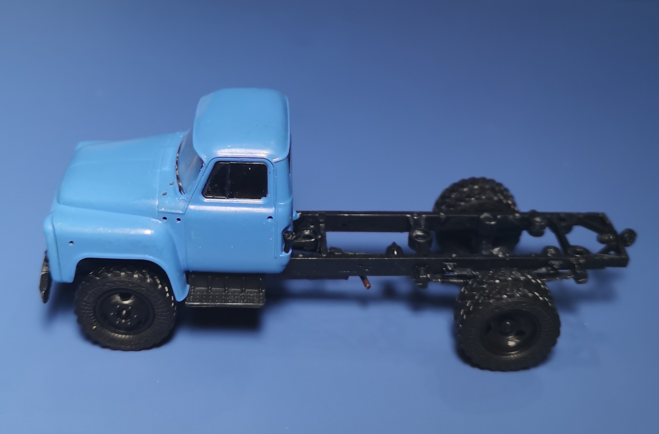

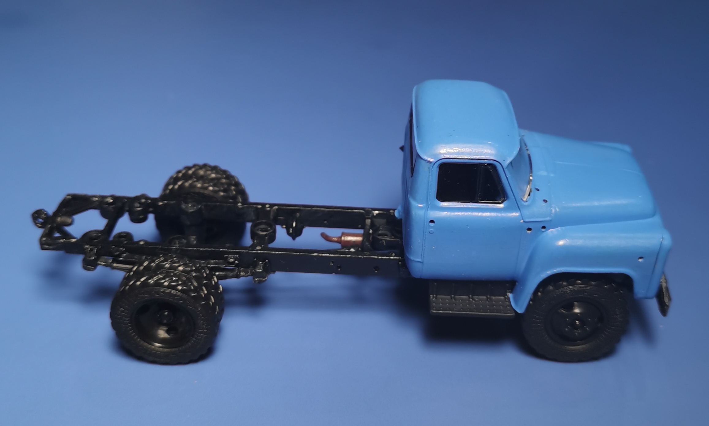

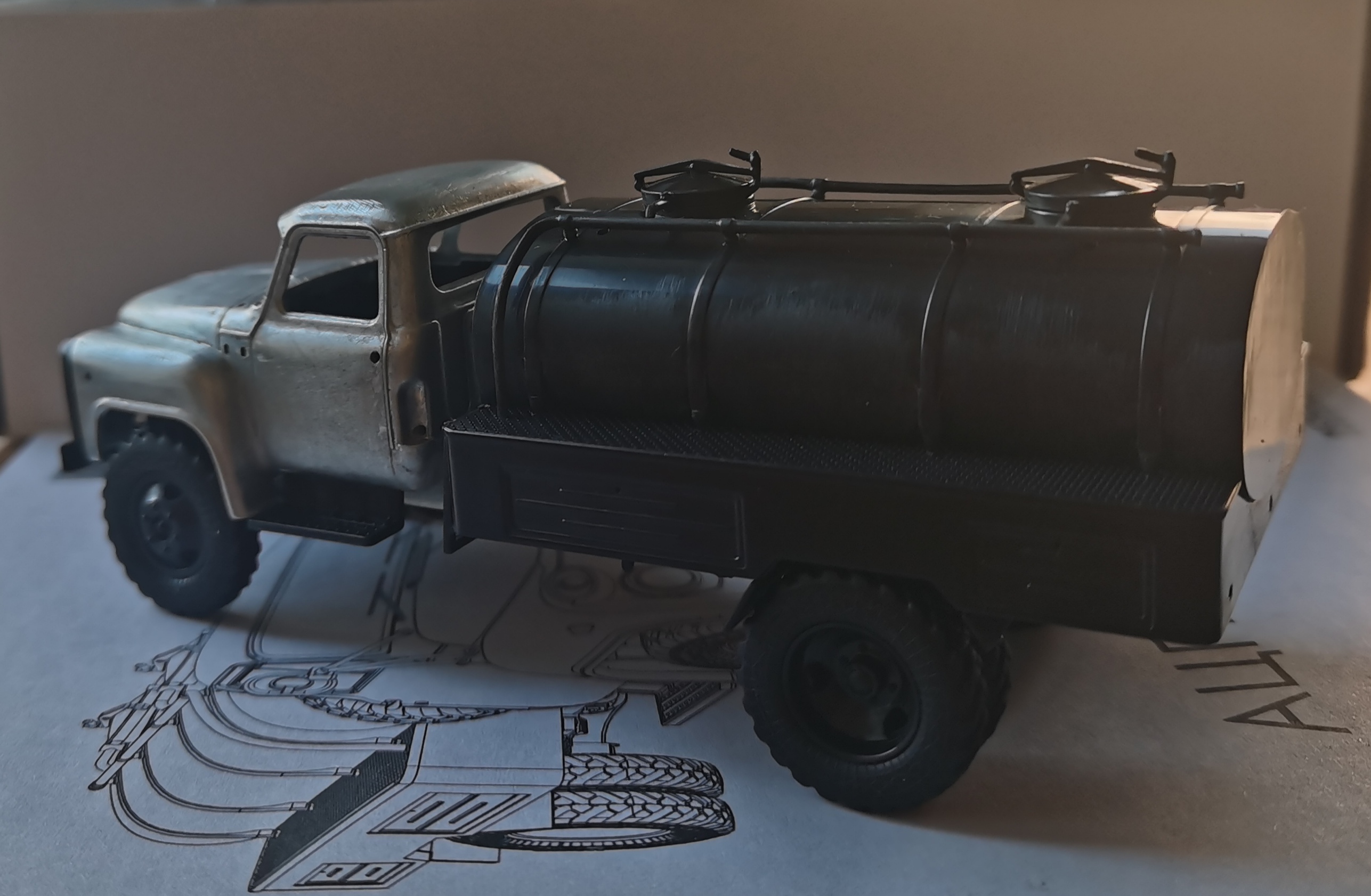

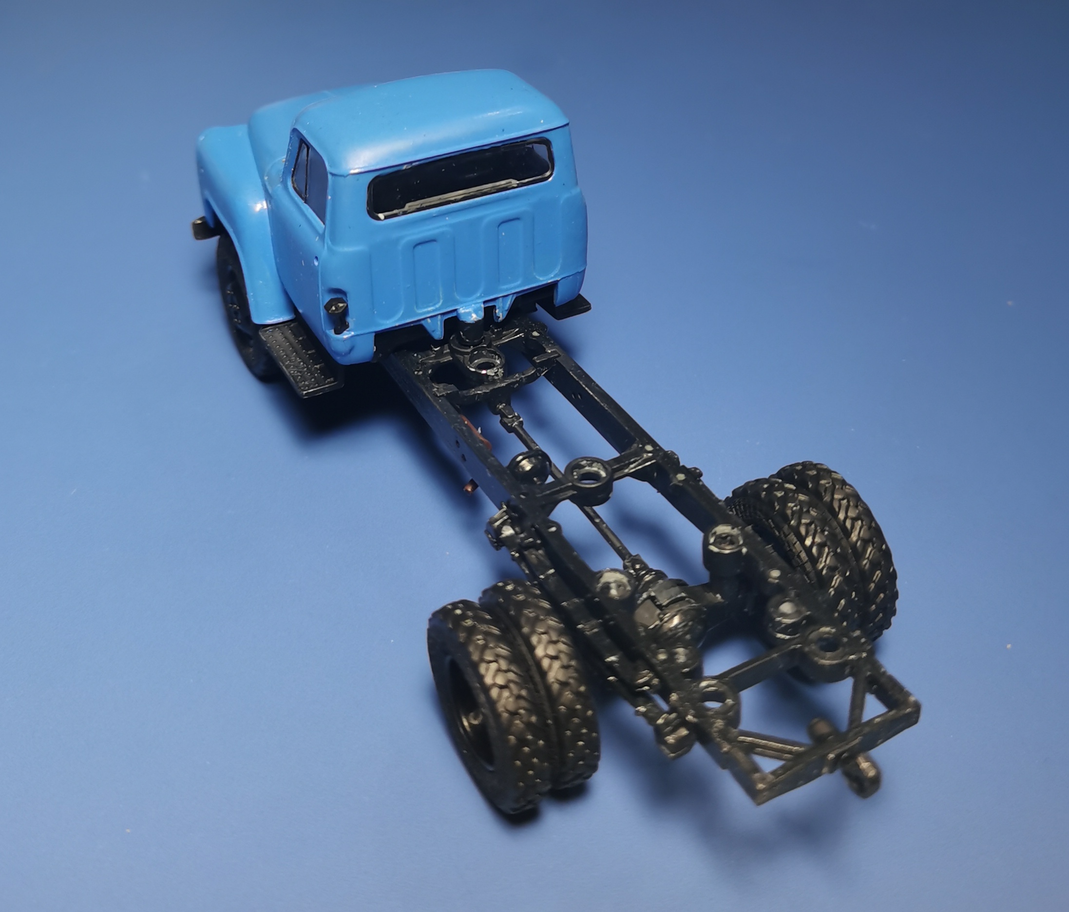

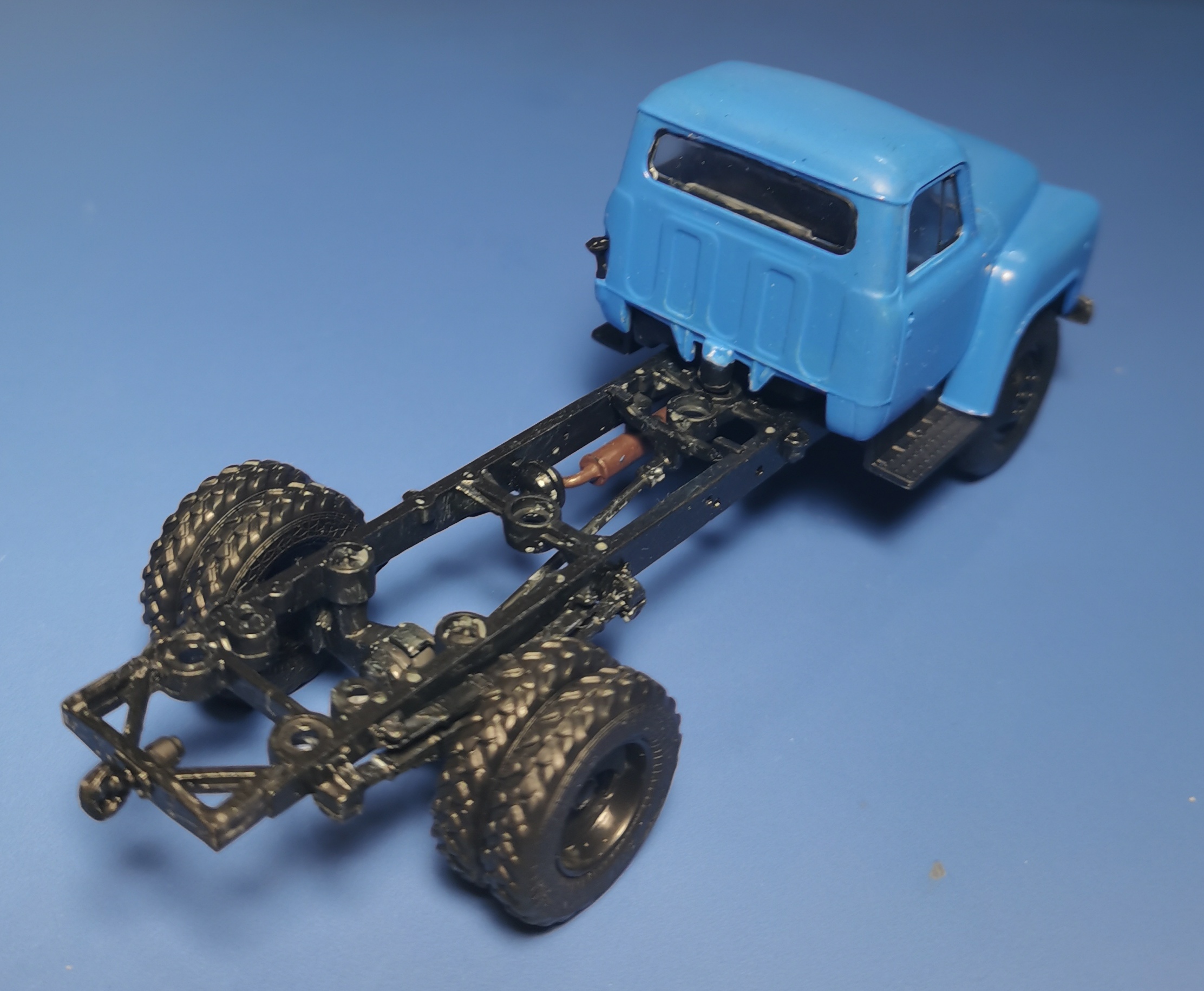

https://upforme.ru/uploads/0014/f6/ef/201/t199545.jpg   https://upforme.ru/uploads/0014/f6/ef/201/t39651.jpg  Здравствуйте дорогие Друзья. Начал новую работу, так как предыдущая(Зил-130в1) приостановлена на какое-то время за отсутствием некоторых инструментарий и собственных навыков. АЦПТ-3,3(53), какой она будет и какие детали хочу воплотить, пока останется в моей голове. А сейчас прикидка некоторых деталей и агрегатов

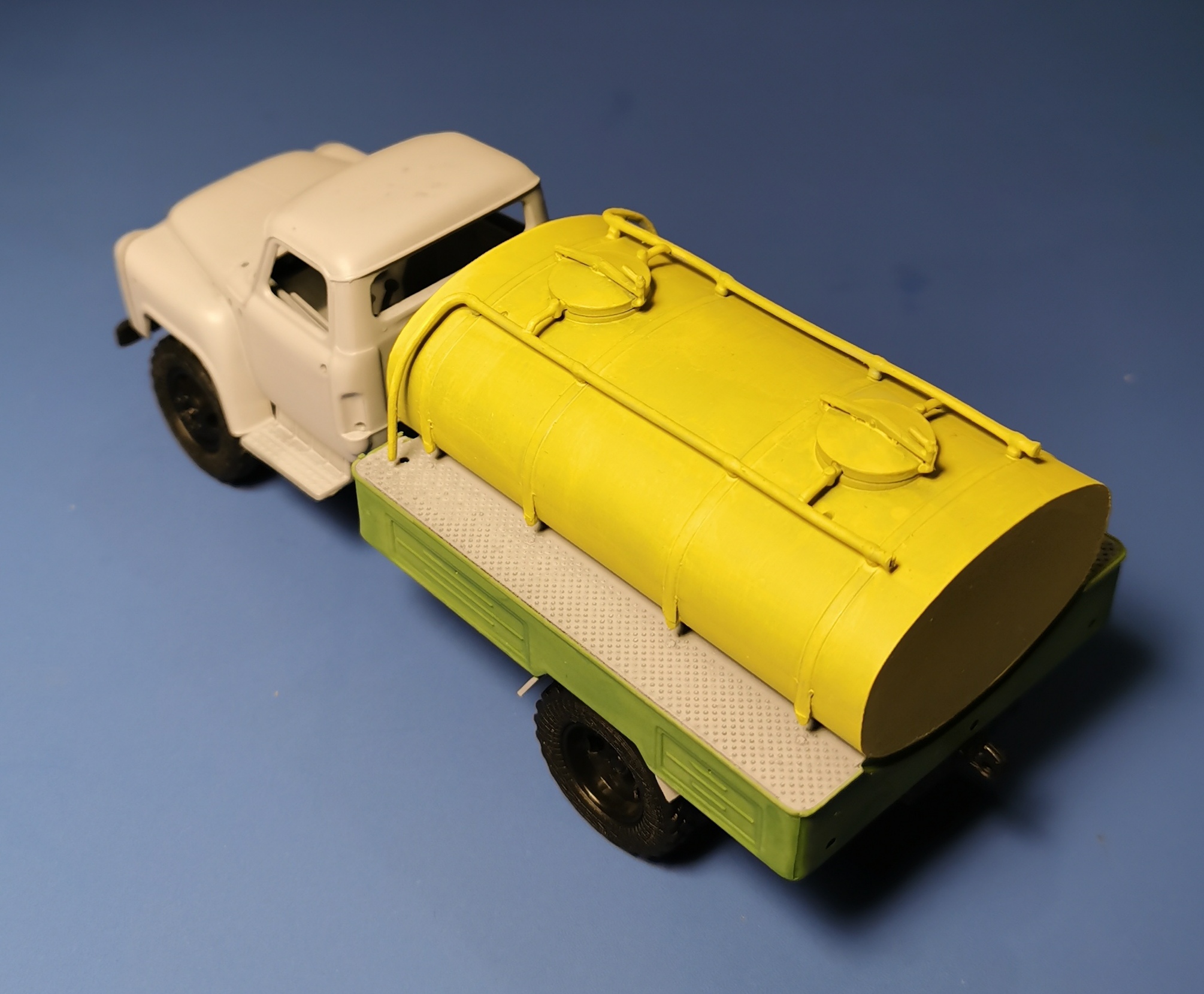

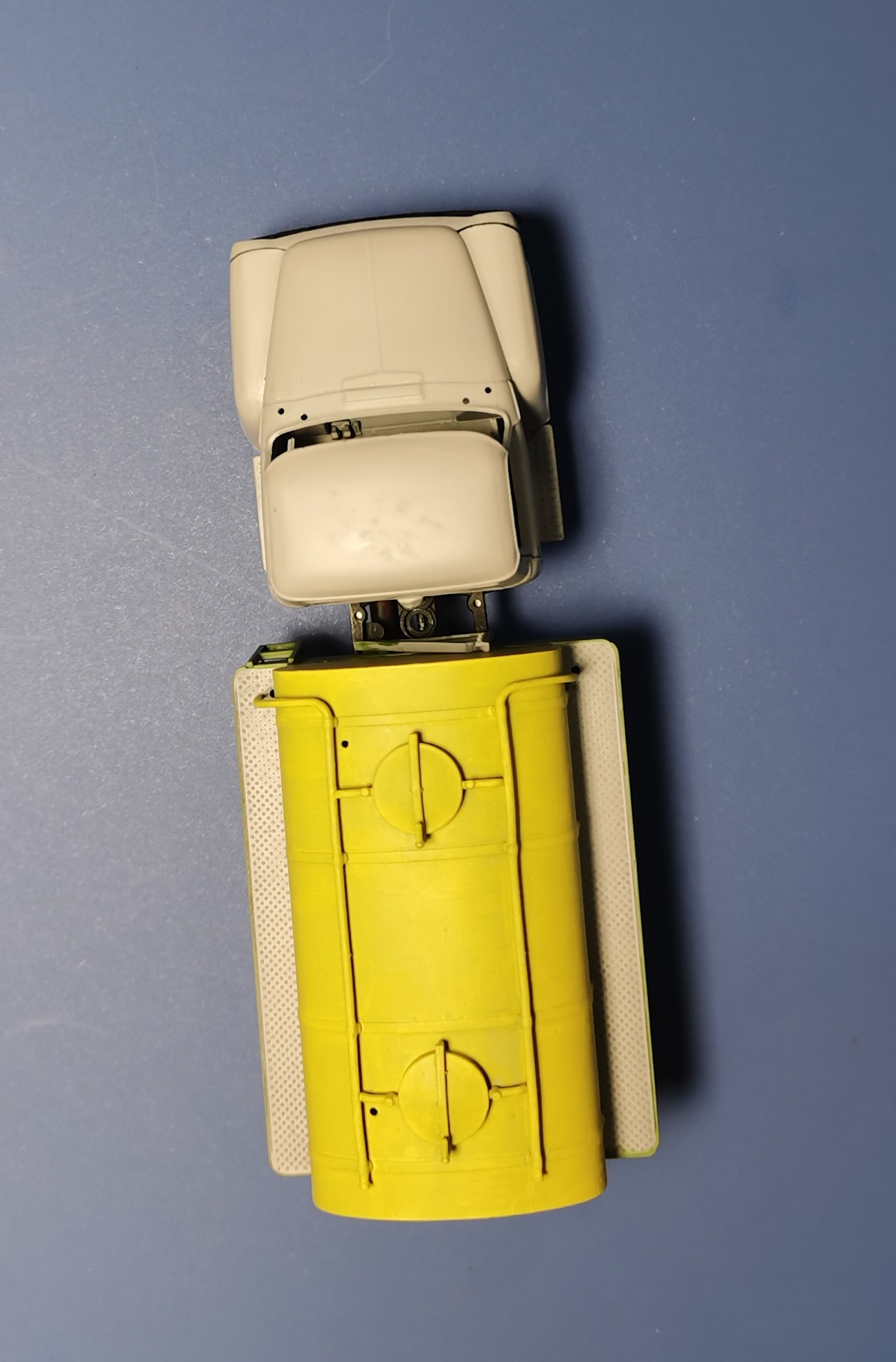

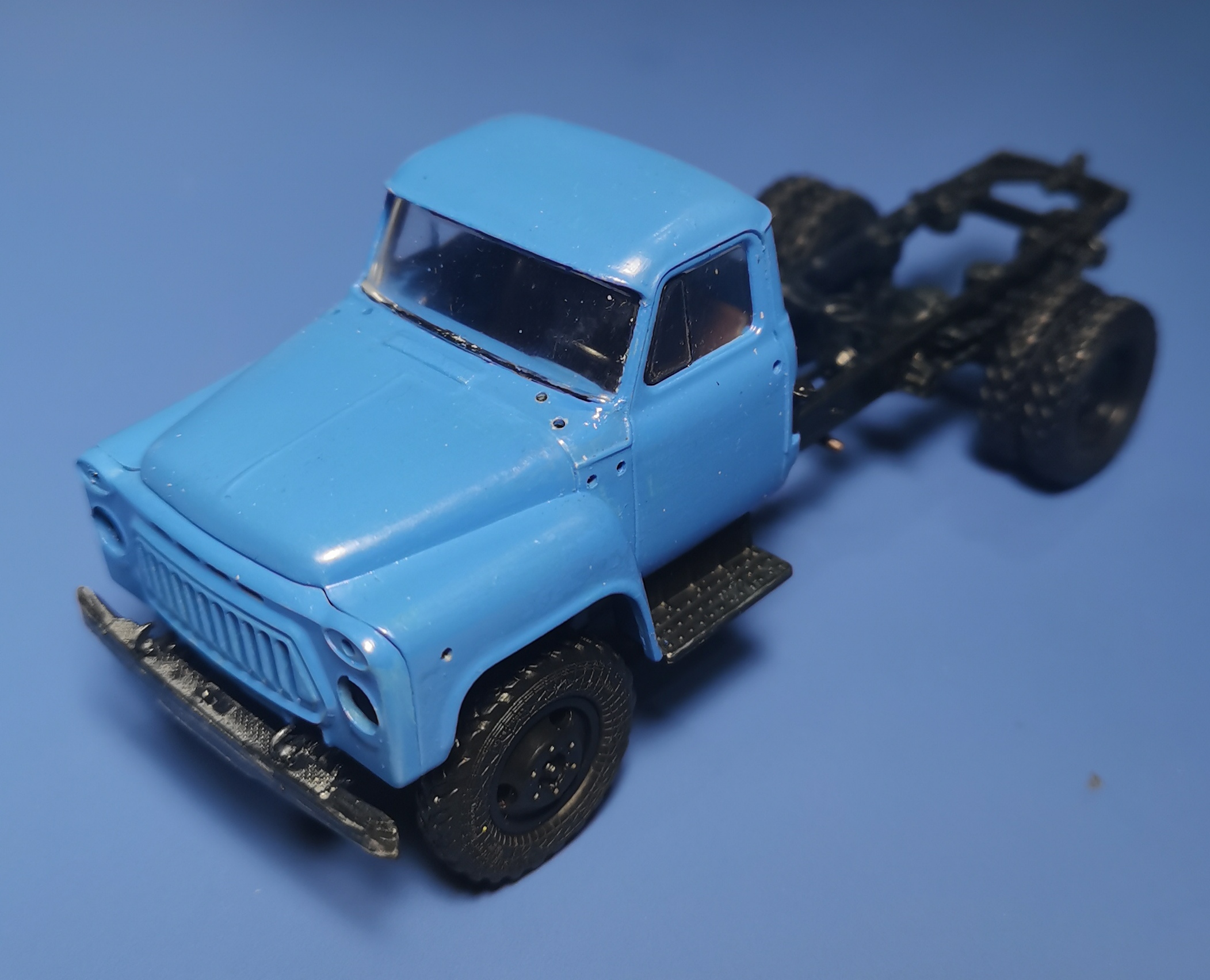

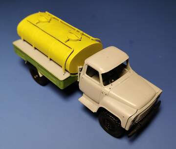

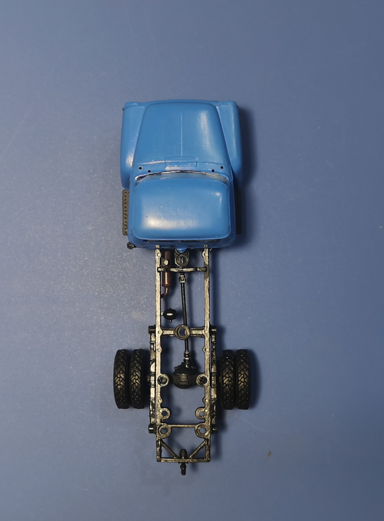

https://upforme.ru/uploads/0014/f6/ef/201/t144532.jpg   https://upforme.ru/uploads/0014/f6/ef/201/t928926.jpg  Светло серый грунт от TAMIYA, выявил сколы на козырьке над лобовым стеклом. Труженик автозавода в моём лице, намерен устранить данный дефект путём частичного снятия грунта, обработкой шпаклёвкой и повторным нанесением грунта. Частичную покраску отдельных агрегатов и деталей для визуального восприятия, ведёт тот же самый работник автозавода. Работа кистью, жидко разведённый акрил "Звезда"

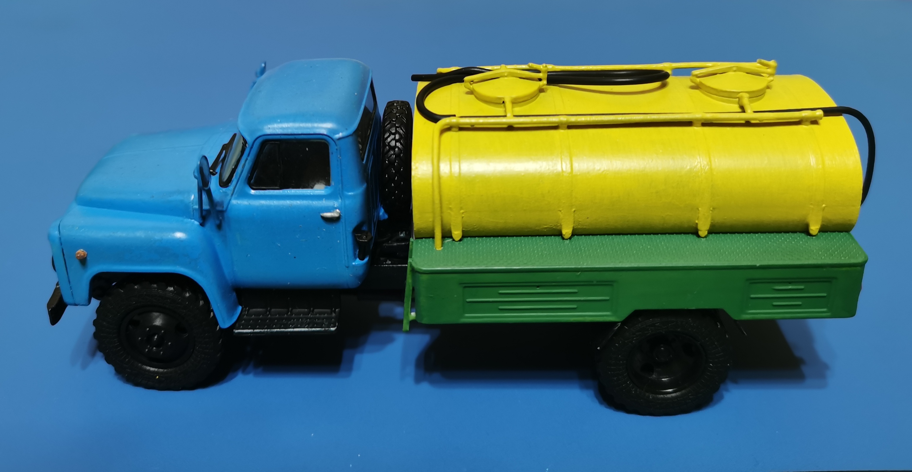

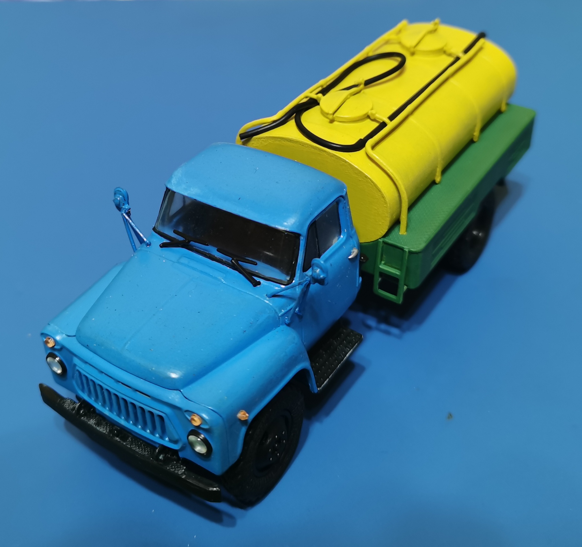

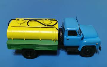

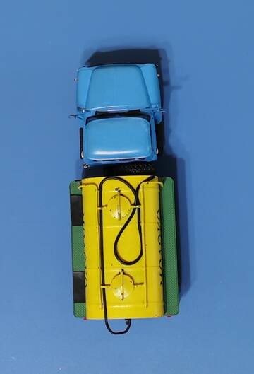

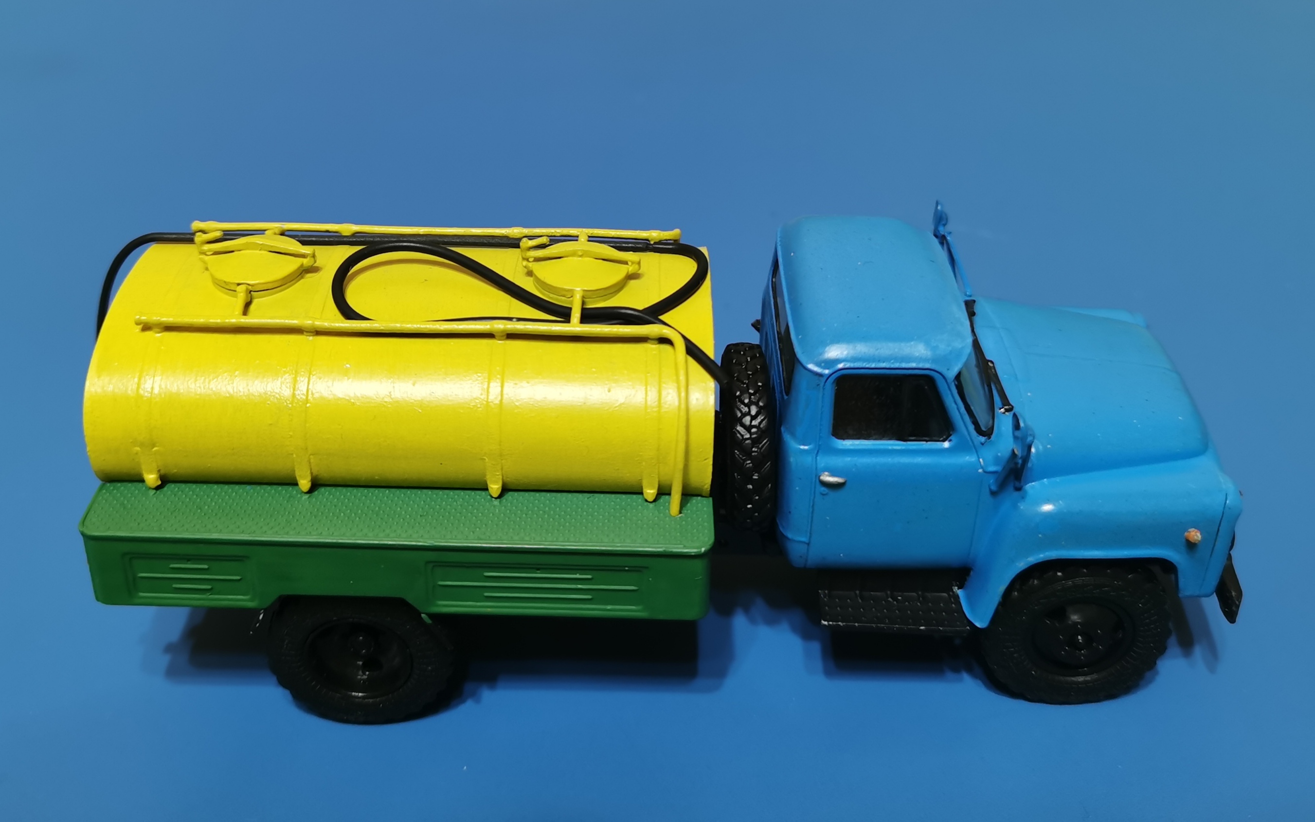

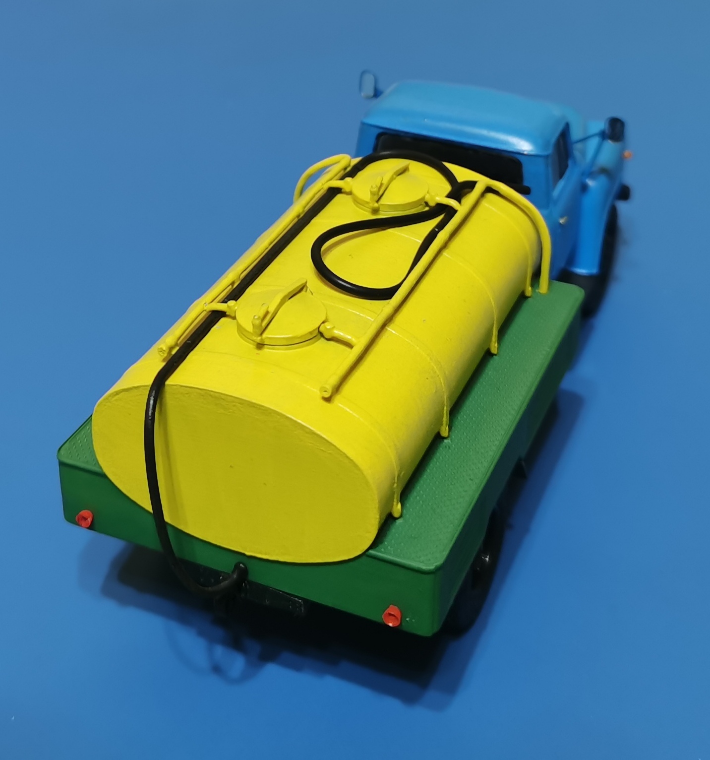

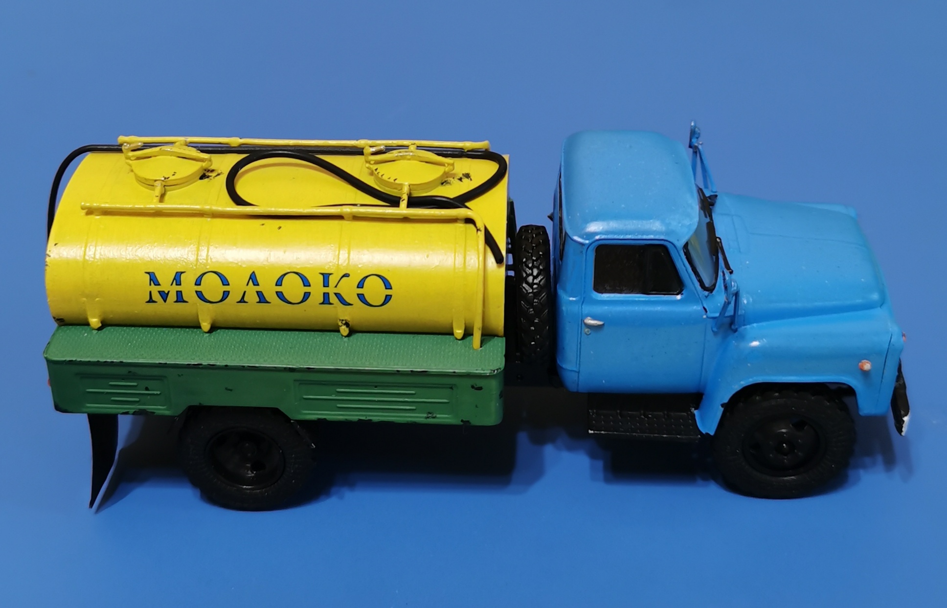

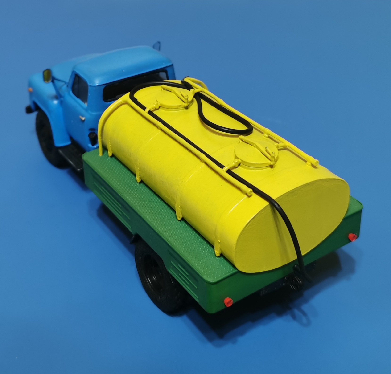

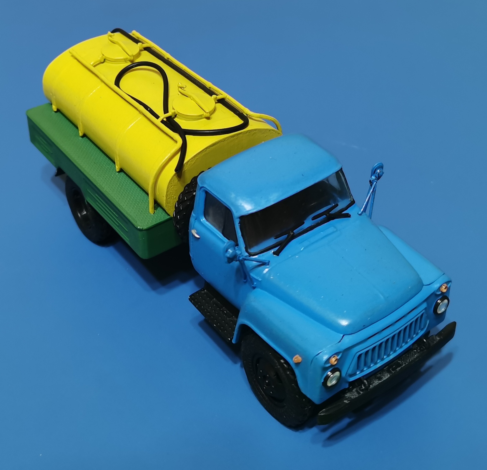

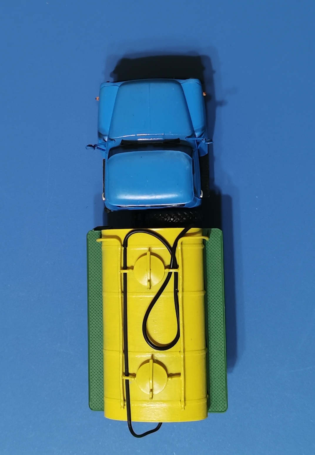

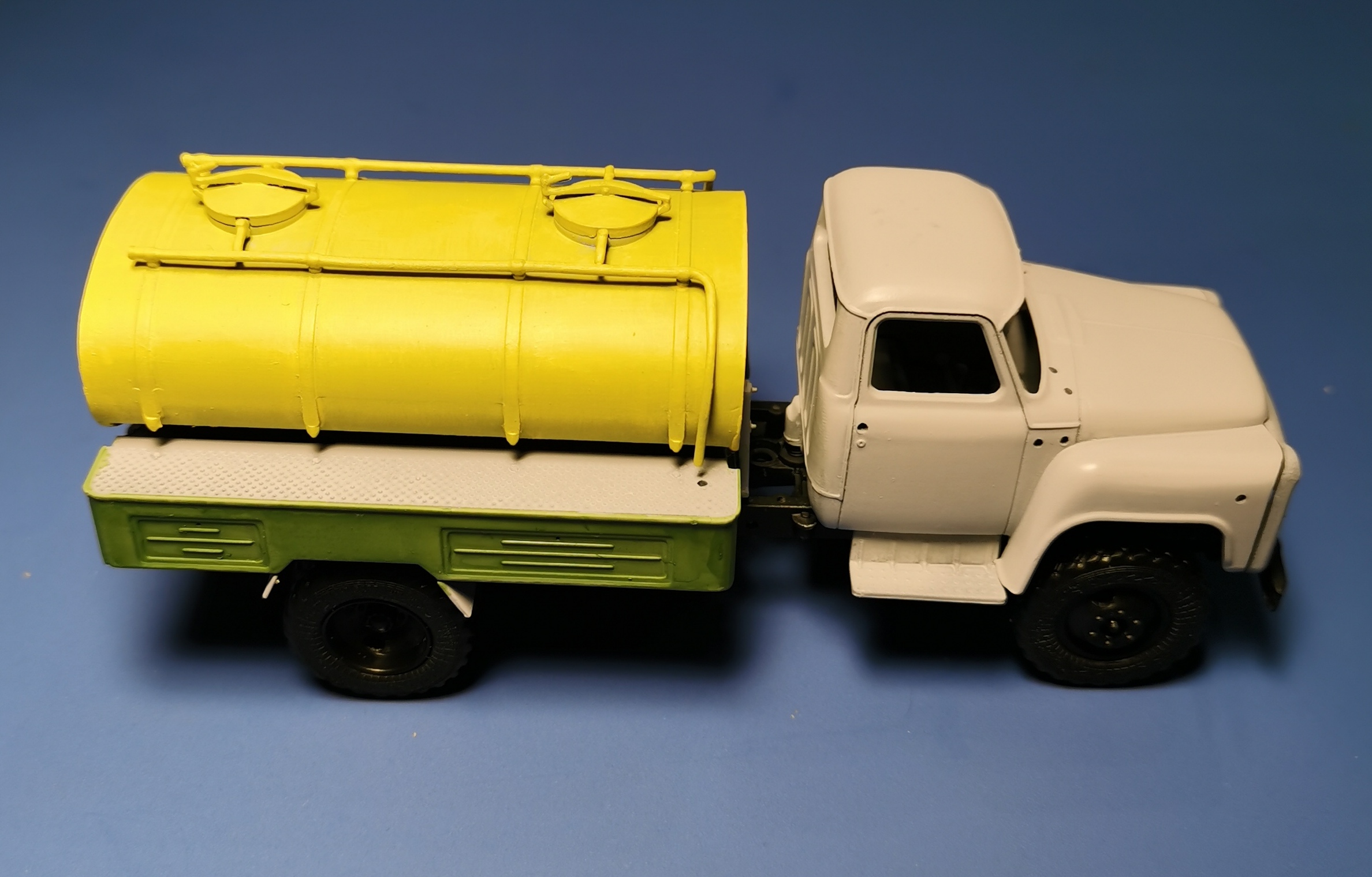

https://upforme.ru/uploads/0014/f6/ef/201/t896701.jpg  Сколы на козырьке исправлены и кабива выкрашена. Использовалась краска то "Звезды", работа кистью  https://upforme.ru/uploads/0014/f6/ef/201/t902516.jpg  https://upforme.ru/uploads/0014/f6/ef/201/t466021.jpg  https://upforme.ru/uploads/0014/f6/ef/201/t12262.jpg  https://upforme.ru/uploads/0014/f6/ef/201/t335557.jpg  https://upforme.ru/uploads/0014/f6/ef/201/t578557.jpg  https://upforme.ru/uploads/0014/f6/ef/201/t331932.jpg  https://upforme.ru/uploads/0014/f6/ef/201/t24213.jpg  Ну и дальше путём смешивания неиспользованной жёлтой и синей красок я сделал для себя сенсационное открытие! Эврика!!! Смесь красок преобрела зелёный цвет, этим и выкрасили площадку для обслуживания  https://upforme.ru/uploads/0014/f6/ef/201/t957573.jpg  В конструкцию автоцисцерны внесена небольшая доработка, удлинён шланг. Шланг изготовлен из проводка от наушников  https://upforme.ru/uploads/0014/f6/ef/201/t341666.jpg  https://upforme.ru/uploads/0014/f6/ef/201/t269199.jpg  https://upforme.ru/uploads/0014/f6/ef/201/t637079.jpg  https://upforme.ru/uploads/0014/f6/ef/201/t319702.jpg  https://upforme.ru/uploads/0014/f6/ef/201/t901227.jpg  Базовая покраска закончена

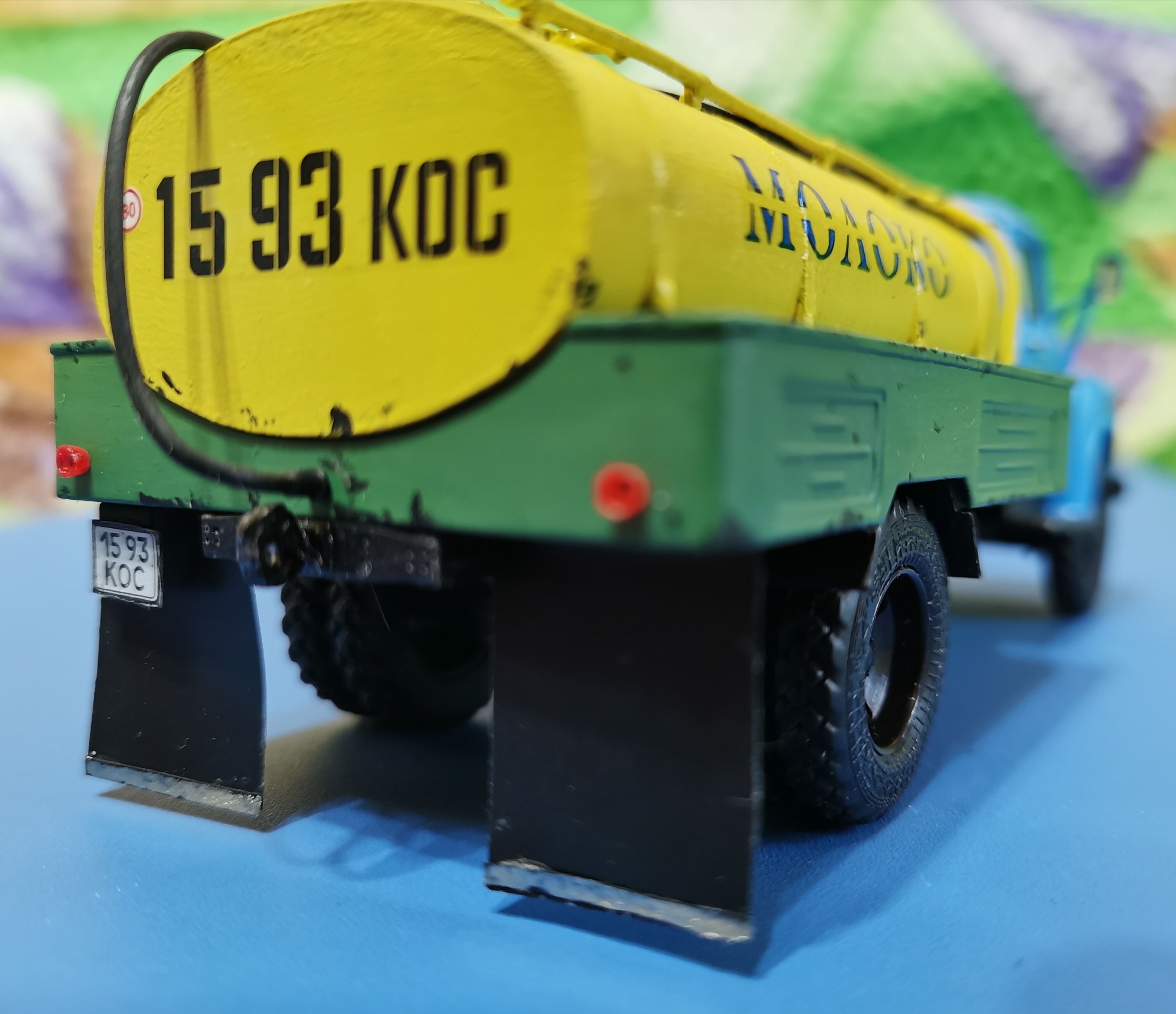

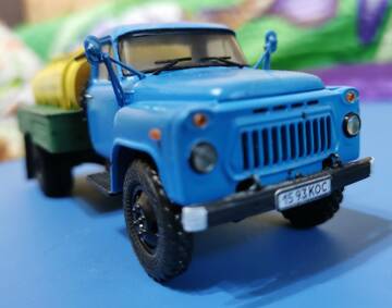

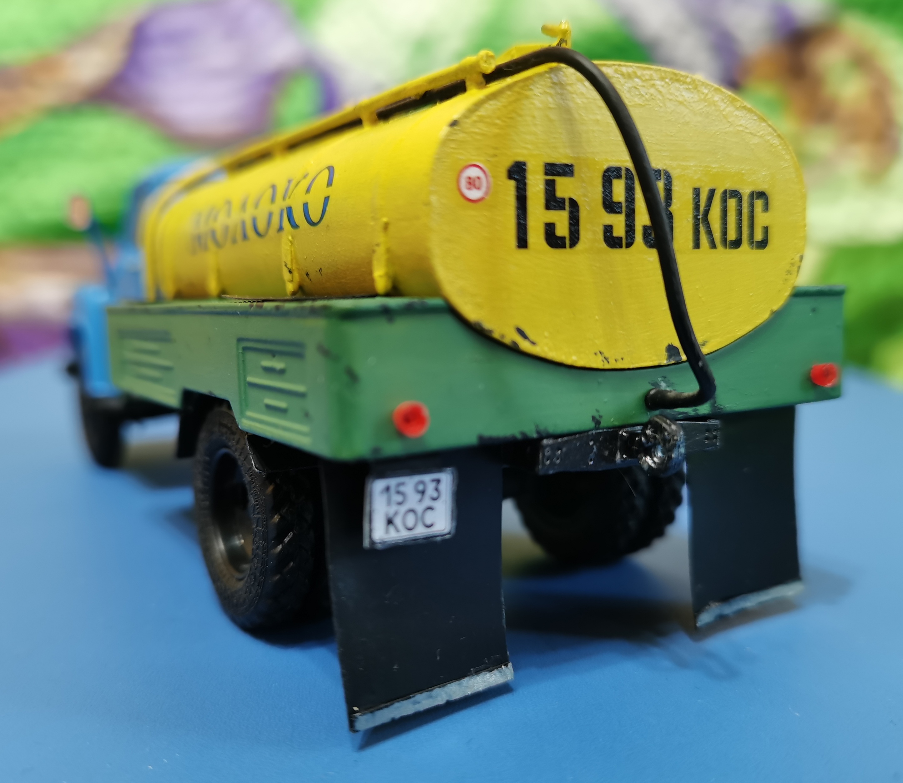

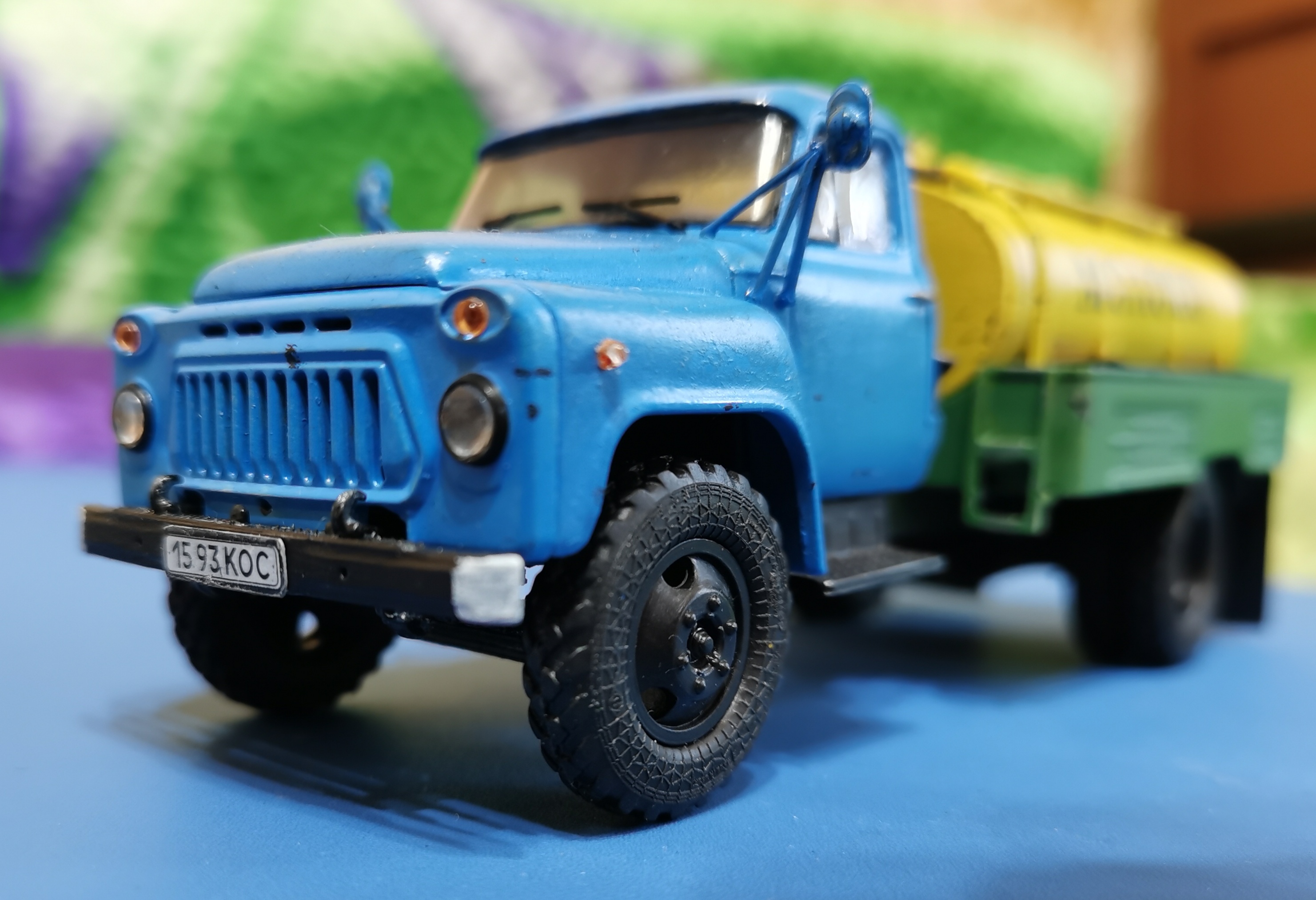

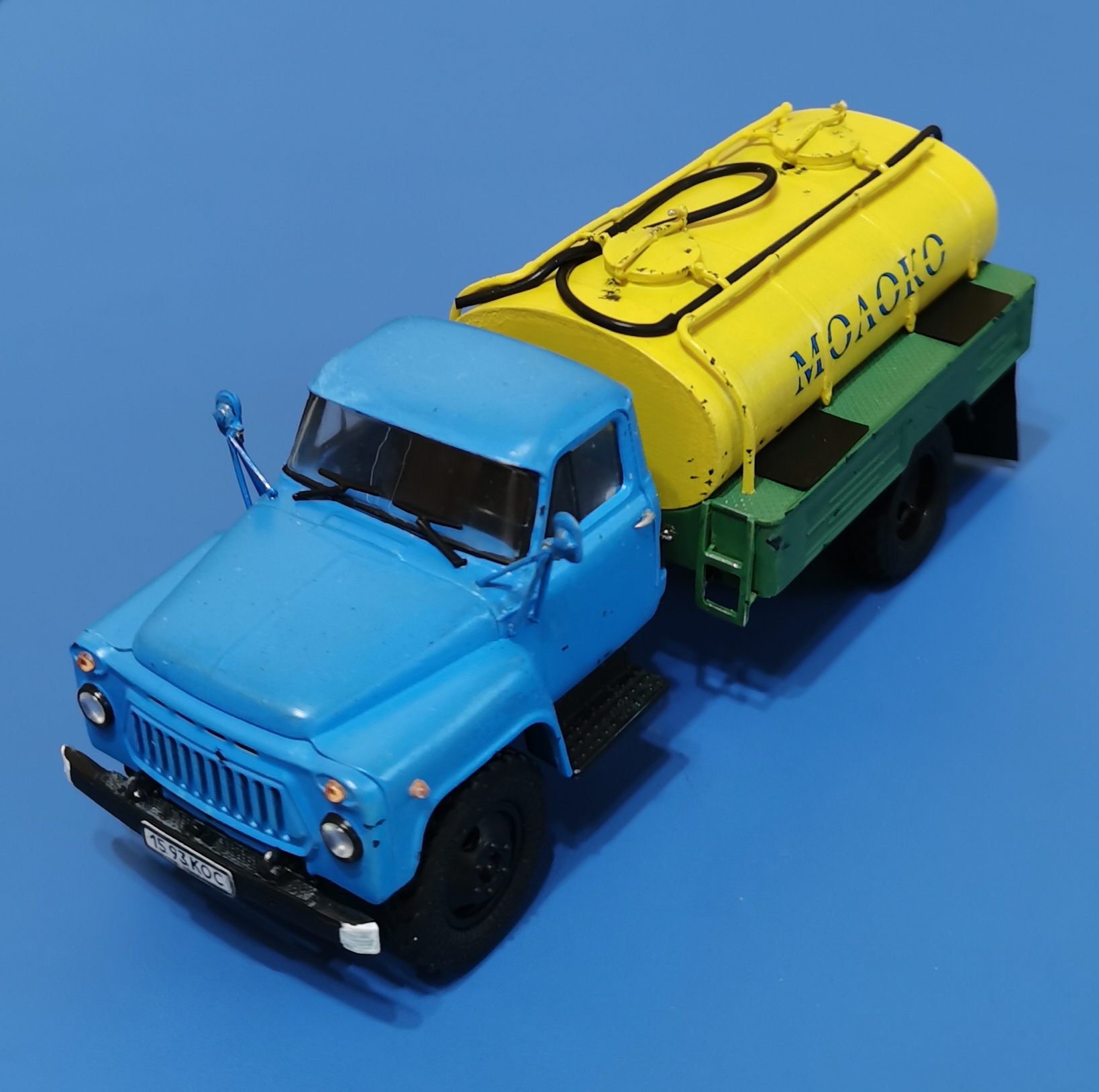

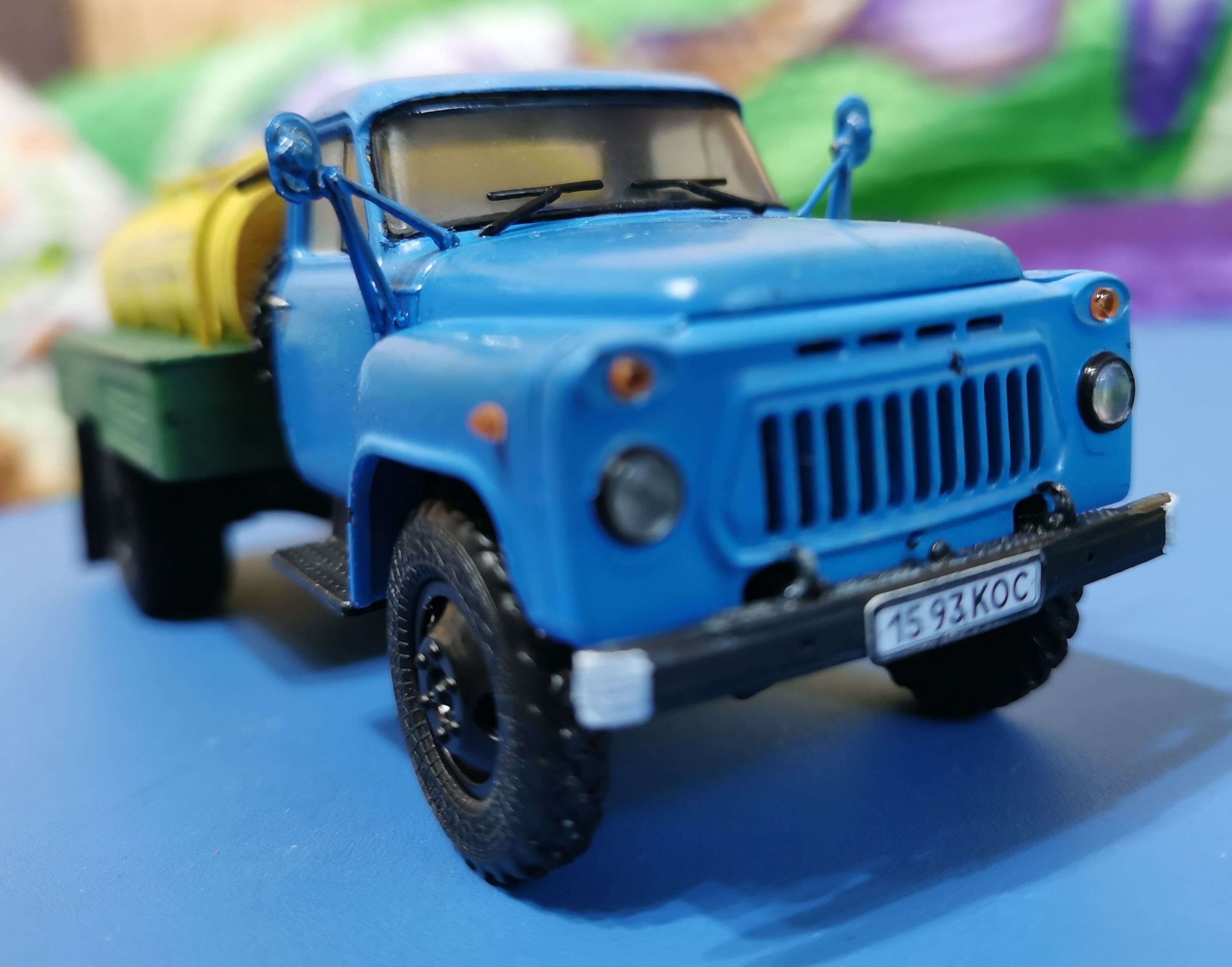

https://upforme.ru/uploads/0014/f6/ef/201/t415007.jpg  Получил гос.номера. Декаль нанесён на вырезанную пластинку от крышки "Доширак  https://upforme.ru/uploads/0014/f6/ef/201/t204488.jpg  Подоил корову прямо в бочку и вот "Молоко". Хорошо!  https://upforme.ru/uploads/0014/f6/ef/201/t182080.jpg  Из доработок задние брызговики из изоленты  https://upforme.ru/uploads/0014/f6/ef/201/t599253.jpg  На площадке для обслуживания резиновые коврики из той же изоленты https://upforme.ru/uploads/0014/f6/ef/201/t353820.jpg  https://upforme.ru/uploads/0014/f6/ef/201/t43821.jpg  https://upforme.ru/uploads/0014/f6/ef/201/t764140.jpg  https://upforme.ru/uploads/0014/f6/ef/201/t284214.jpg
Отредактировано Мих Мих (Суббота, 7 декабря, 2024г. 23:04:44)

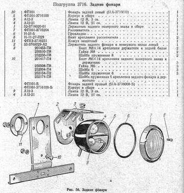

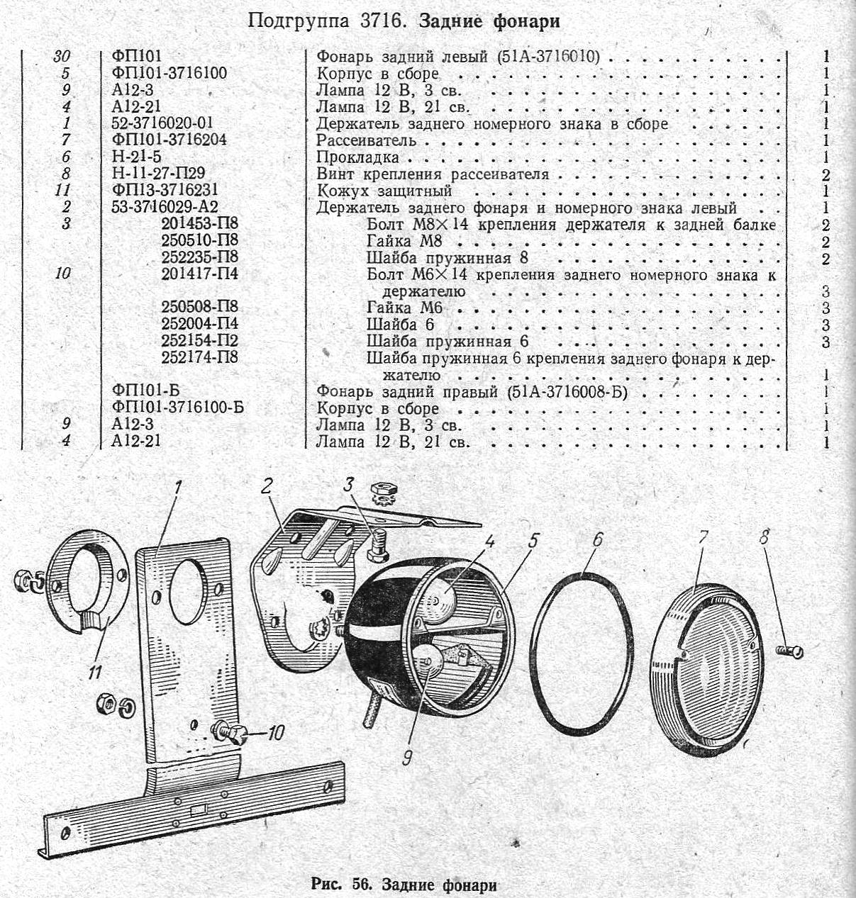

"Но тут малец с поправкой влез...."(С) Высоцкий. На такую облицовку новую светотехнику - белые/оранжевые повороты/габариты не ставили....Ну а если уже переоборудовали , по настоянию ГАИ, то и задние фонари должны быть заменены  на большие, горизонтально расположенные, прямоугольной формы..... Вообще этот агрегат производился до 1983 года, новая светотехника на ГАЗ - 53 появилась в 1985, так что вряд-ли могла появиться на этом авто... "Бородавки" - повторители на крыльях - реально, задний номер - правый и левый задние фонари отличались по конструкции , оба были разделены по горизонтали перегородкой , верх лампа стоп-сигнала, низ - габарит, но правый был в глухом корпусе, а  у  левого в  нижней части было окошко, в которое вставлялось белое рифлёное стекло для освещения номерного знака. Так что номер надо перенести под этот фонарь.... Вот скан из заводского каталога деталей ГАЗ-53, группа левого фонаря и крепления номерного знака, это для бортового, крепление к поперечине кузова, у цистерны нет г - образного кронштейна, но кронштейн под номер тот же самый.
А в общем модель понравилась! Удачи и новых хороших моделей !
Отредактировано andrey - 58 (Понедельник, 20 февраля, 2023г. 14:12:23)
Спасибо за дельный совет! Обязательно воспользуюсь и в будущем устраню оплошность.
