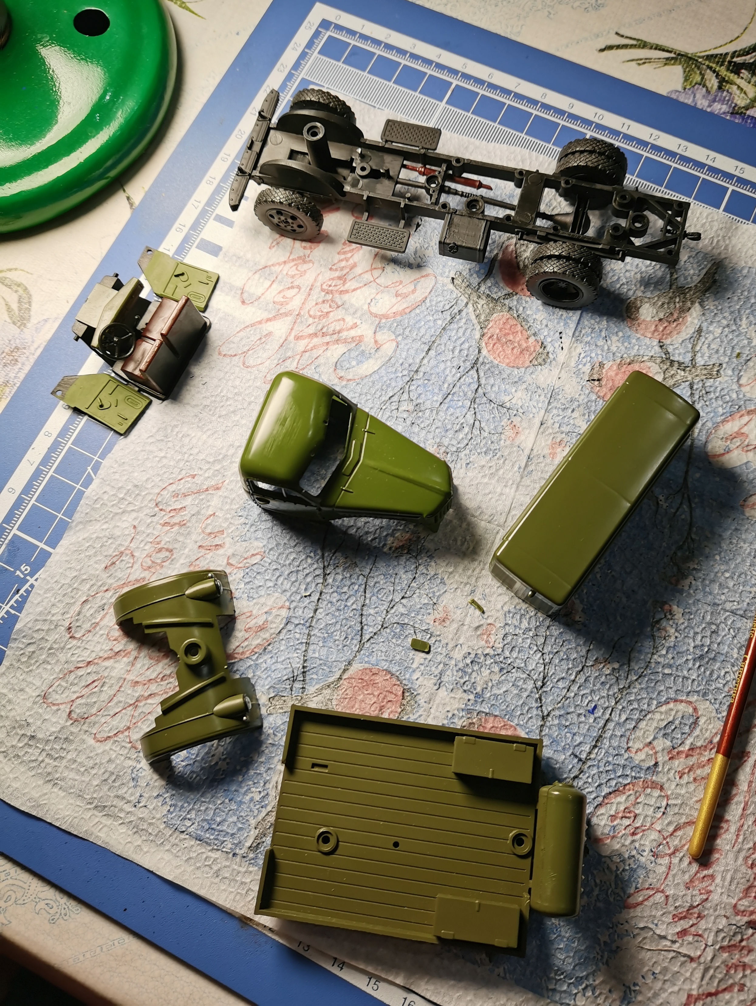

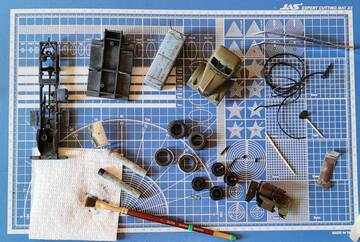

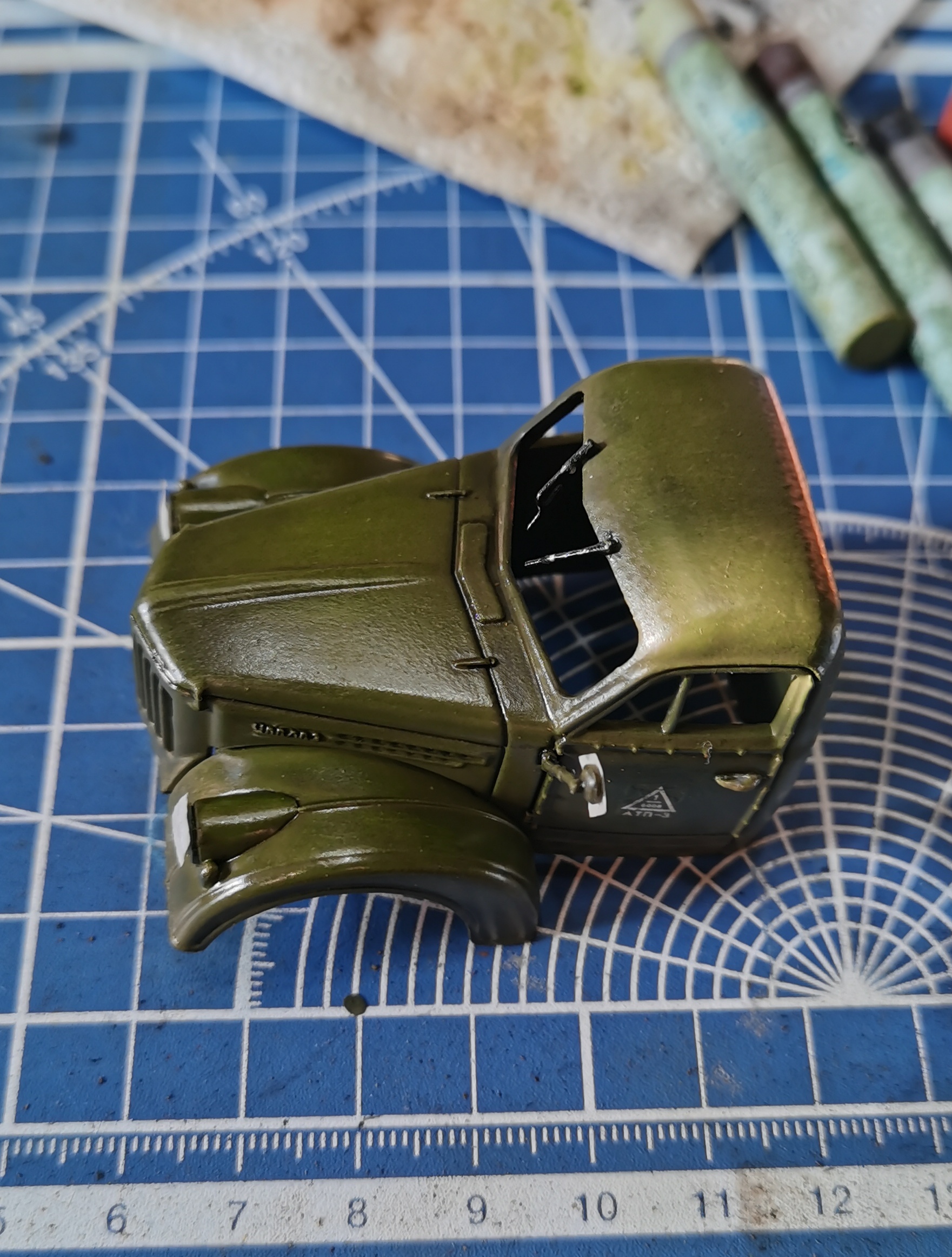

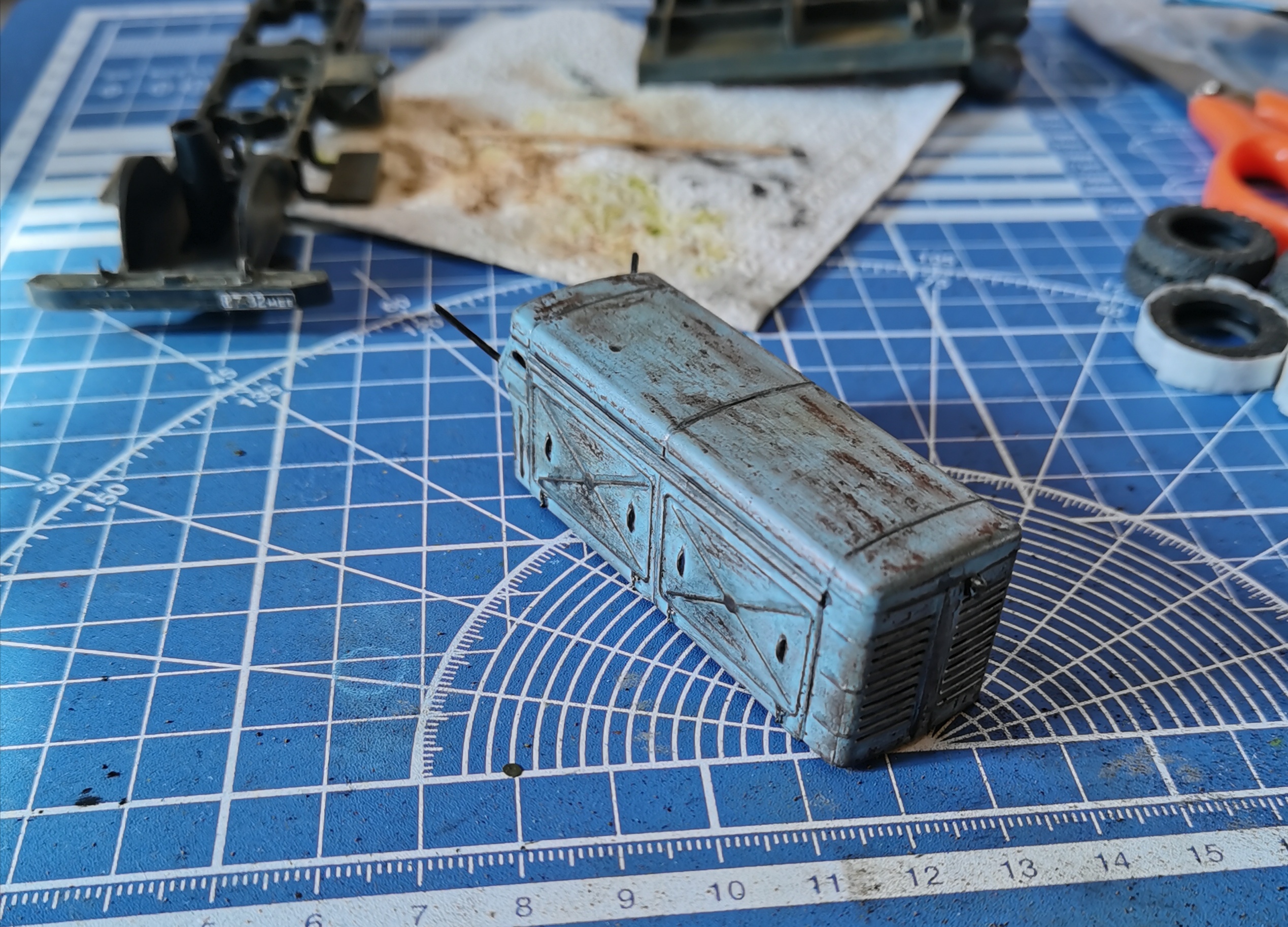

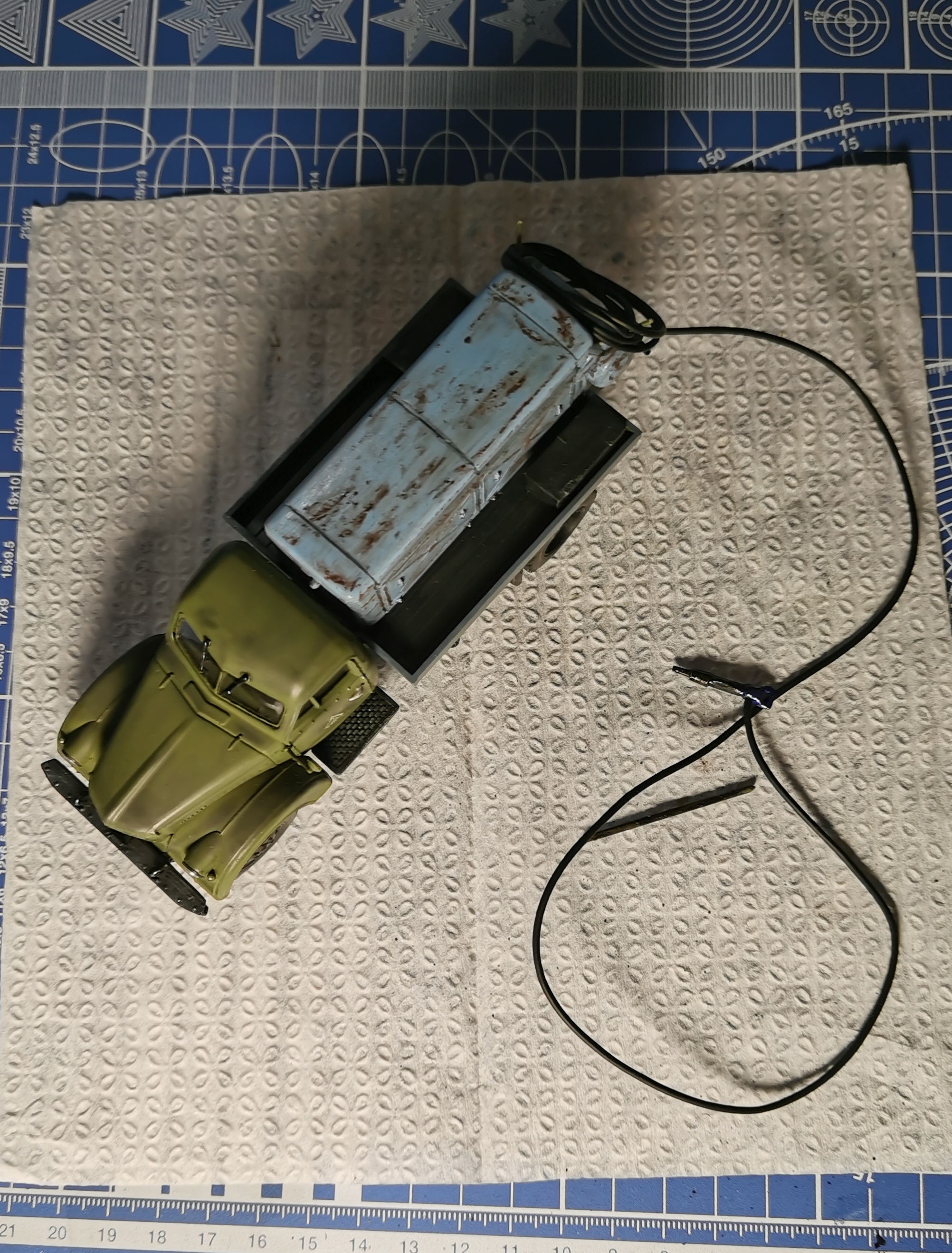

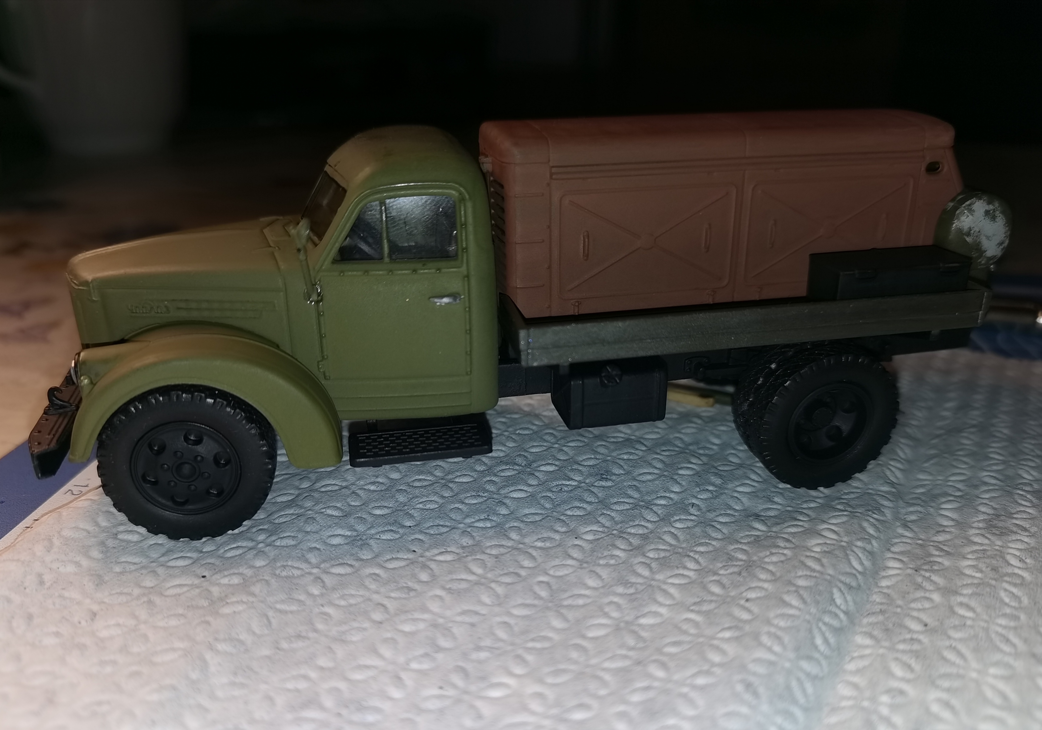

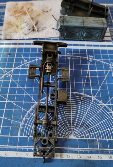

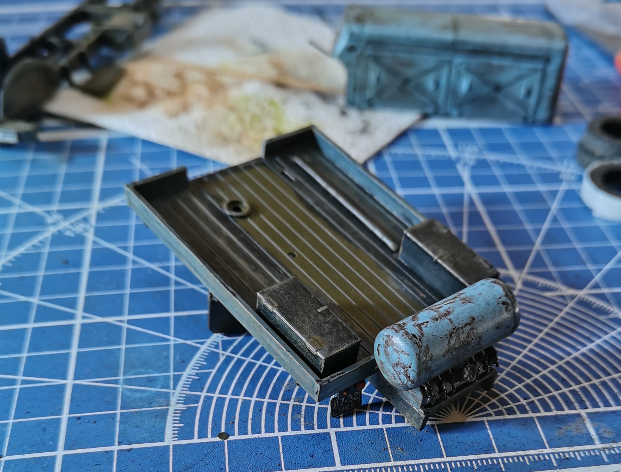

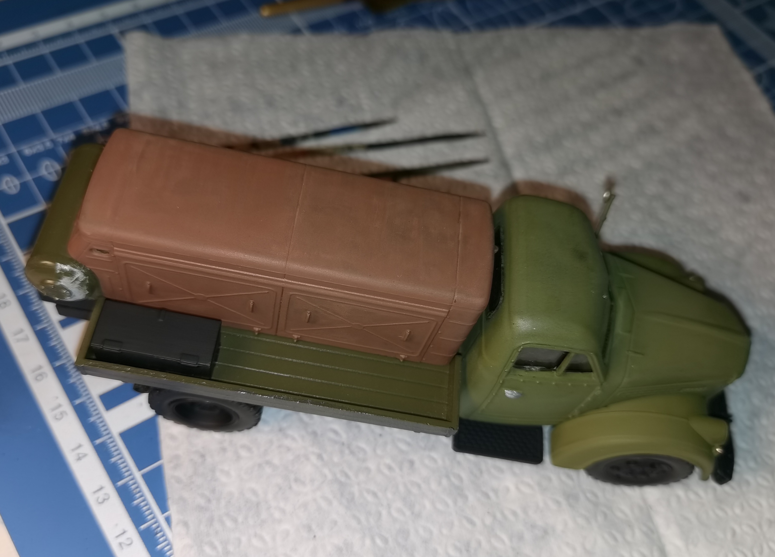

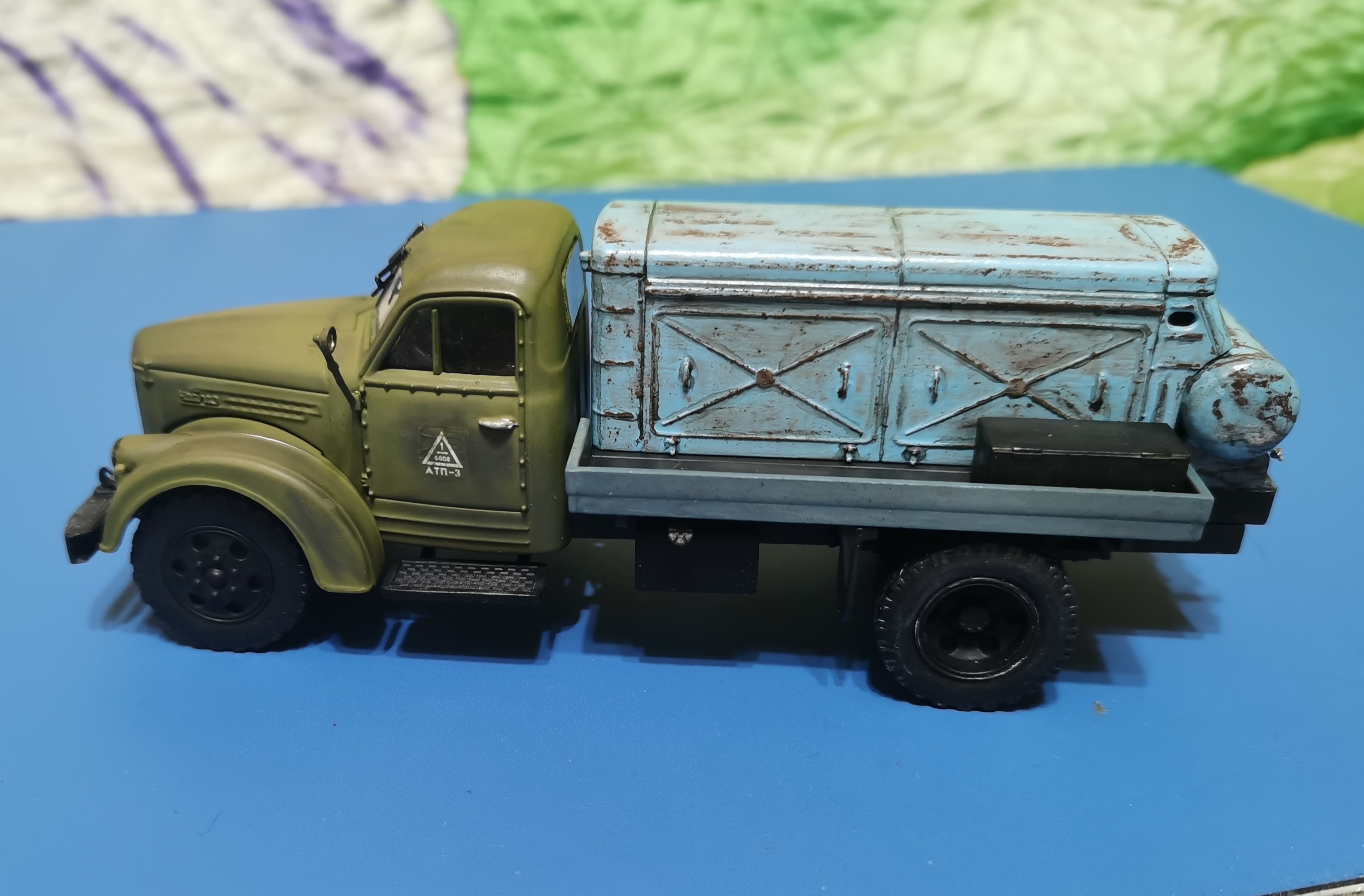

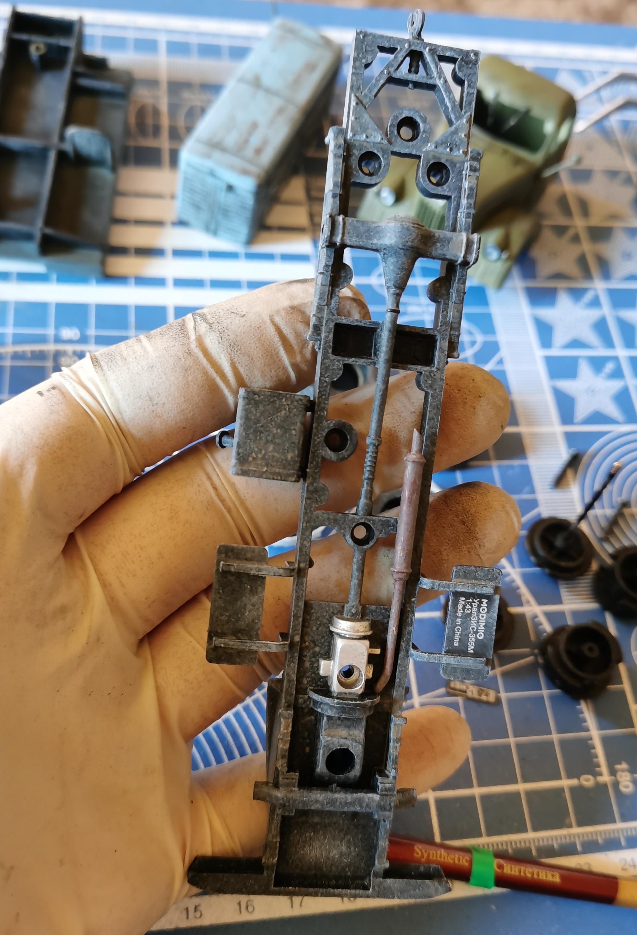

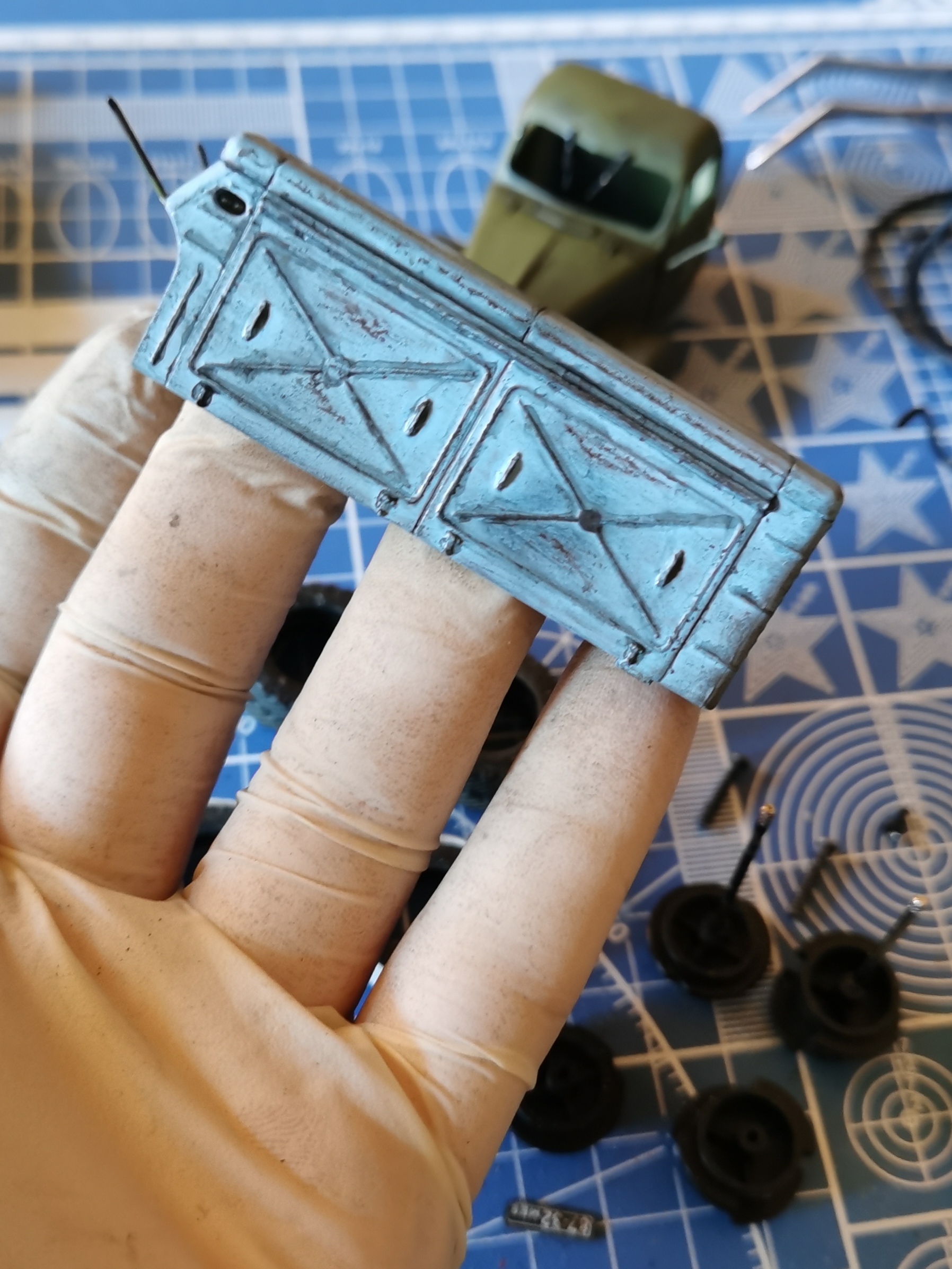

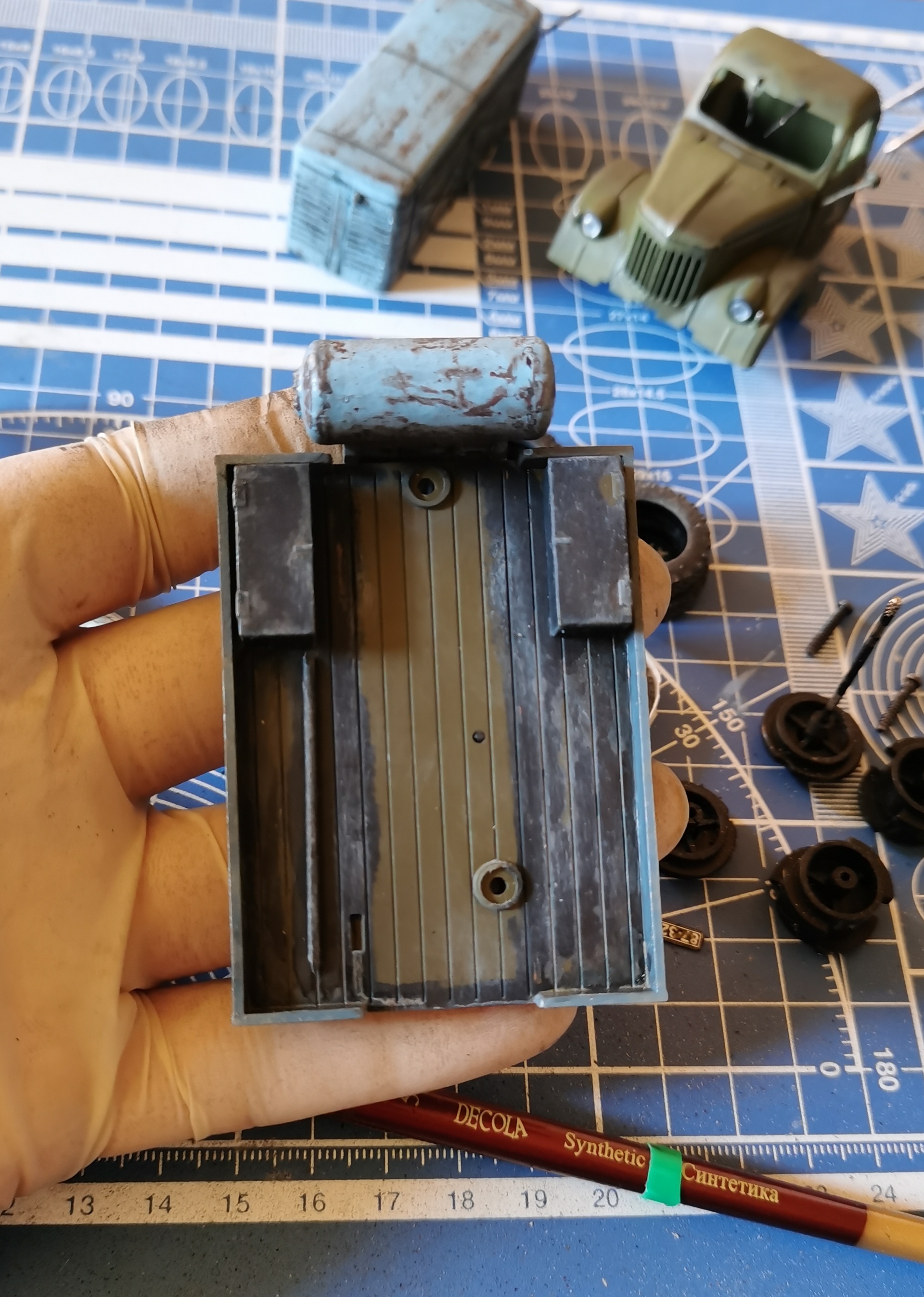

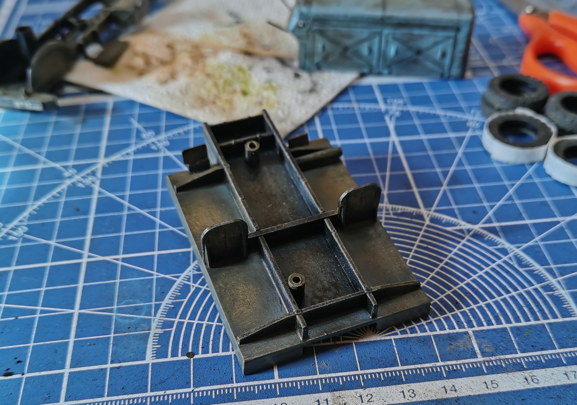

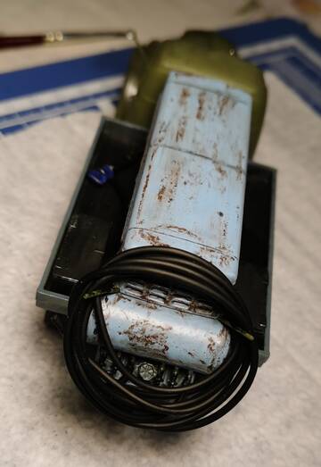

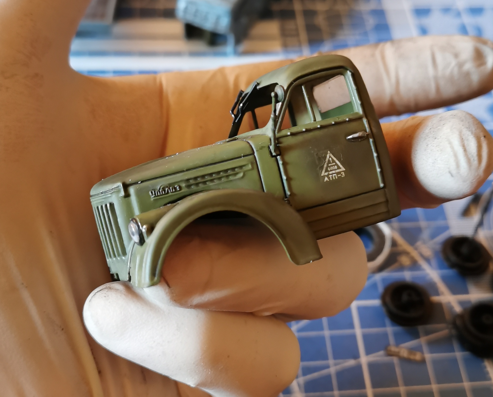

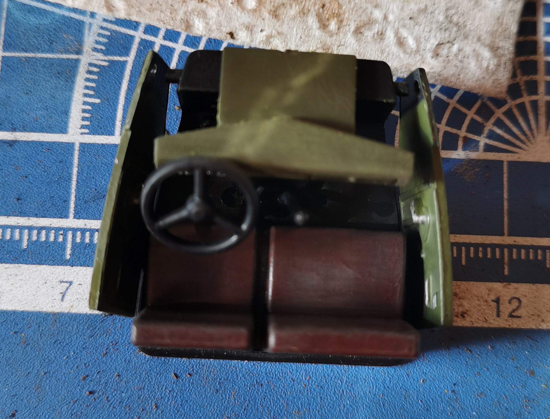

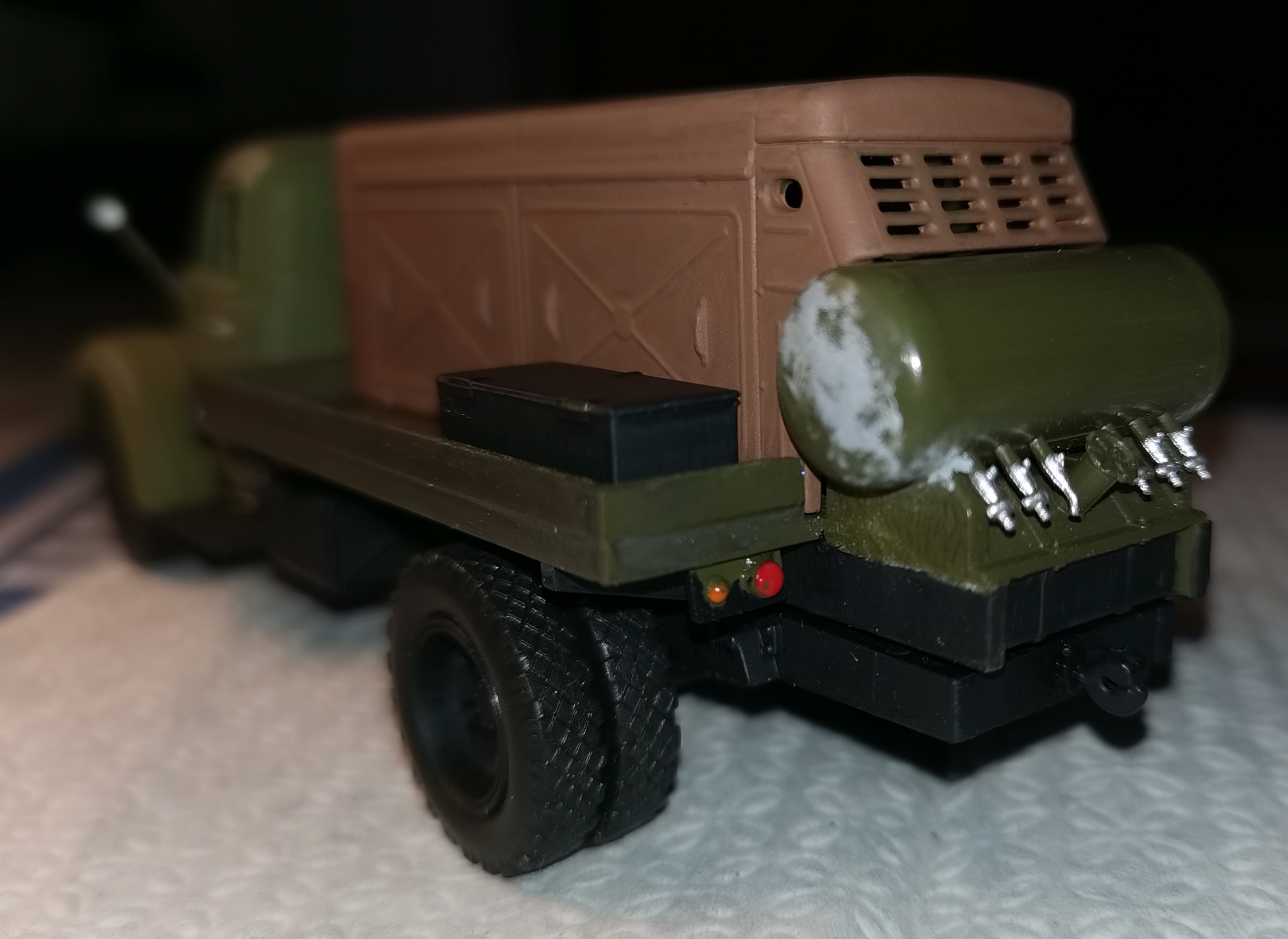

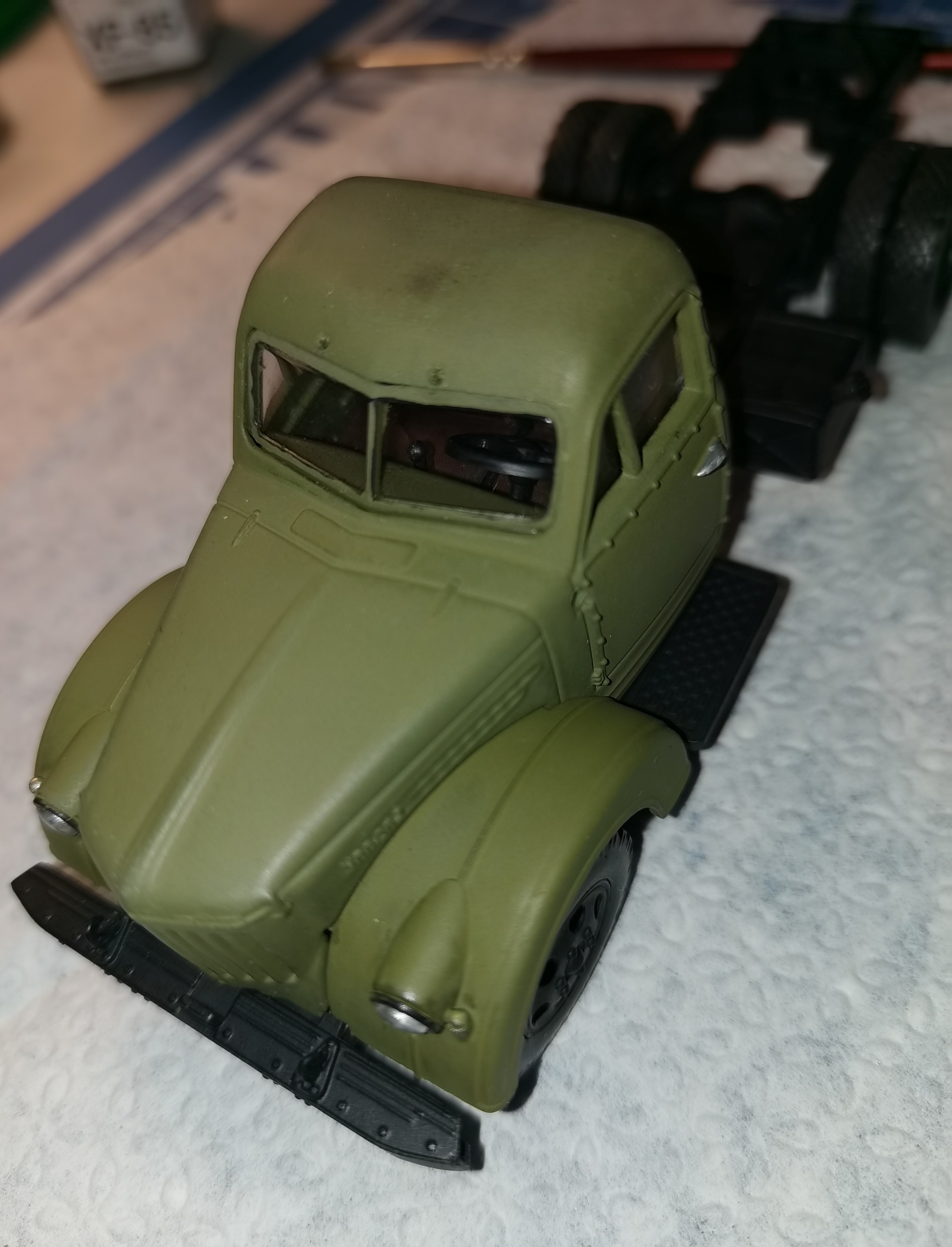

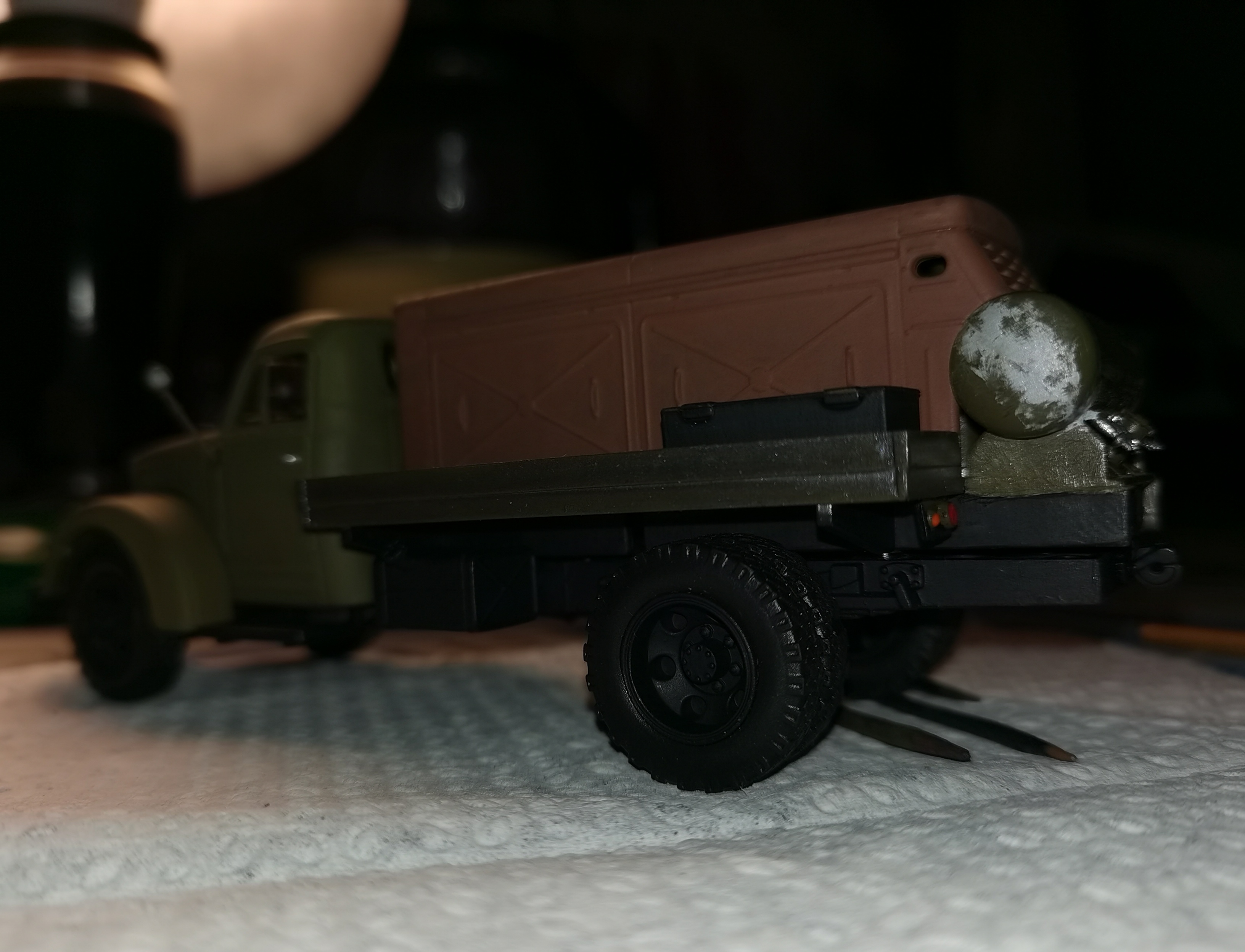

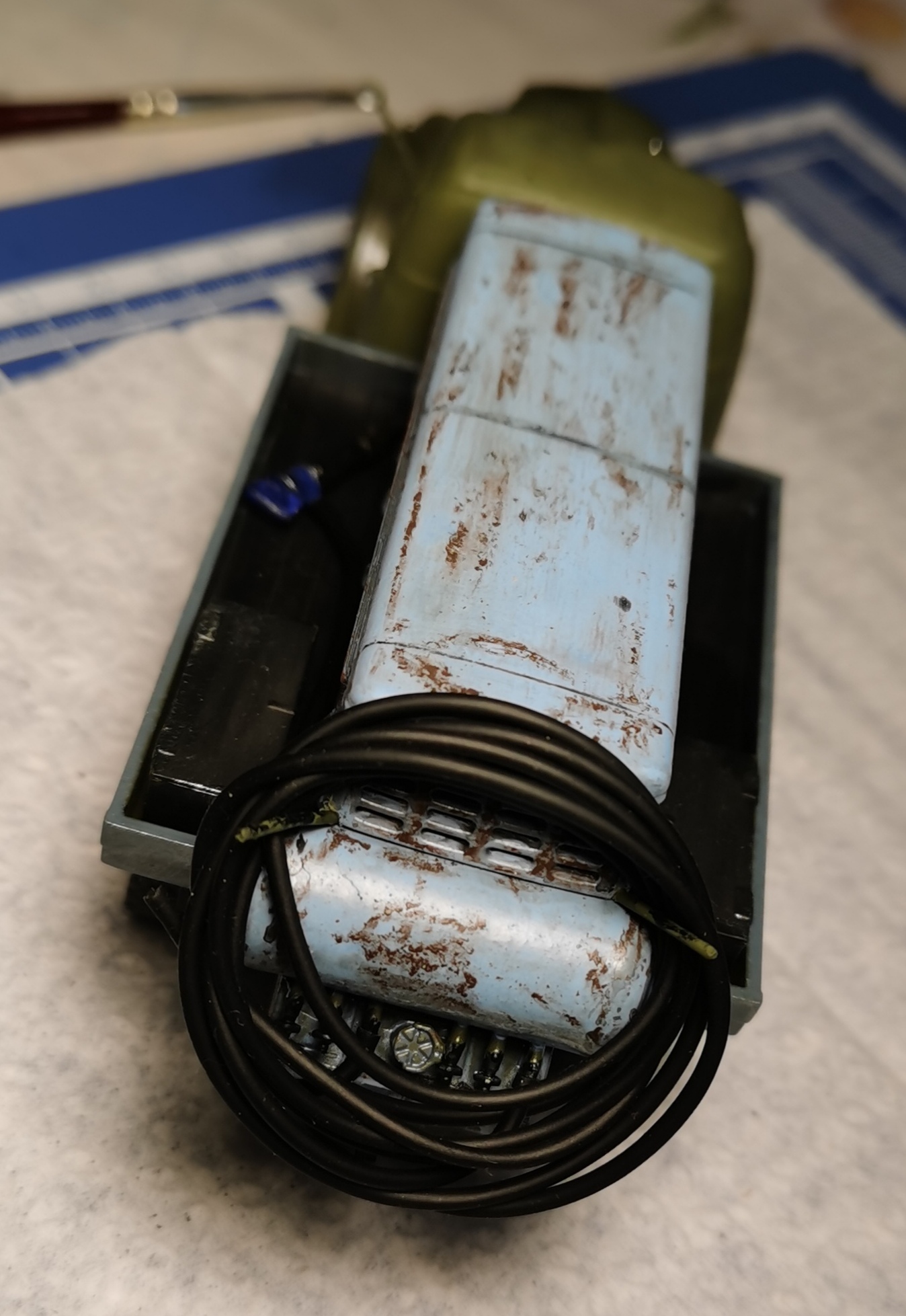

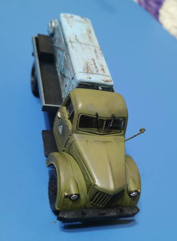

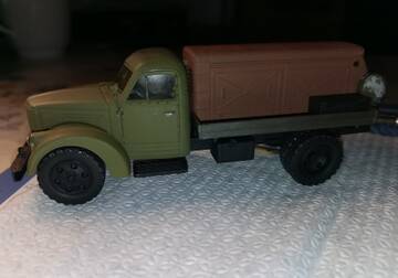

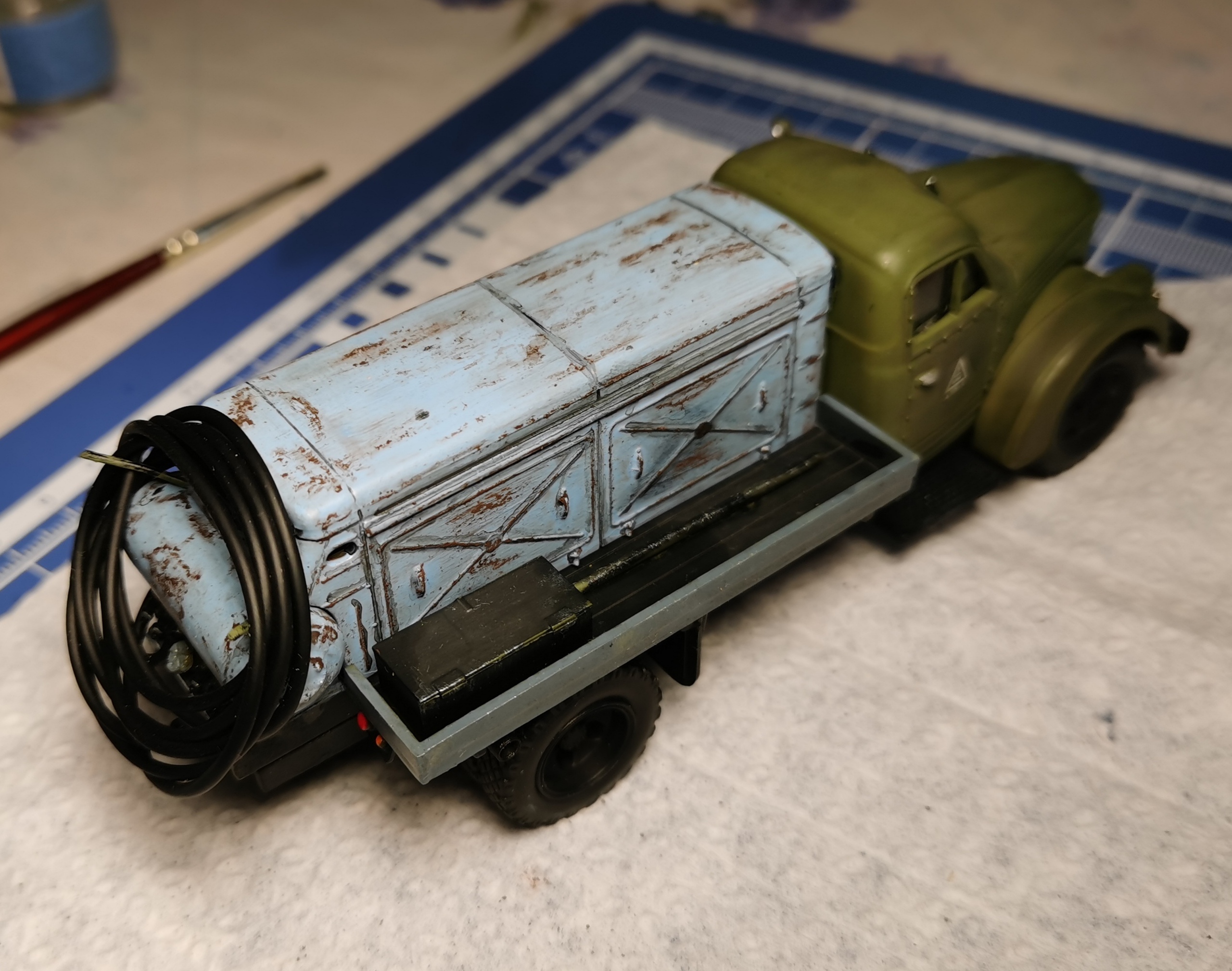

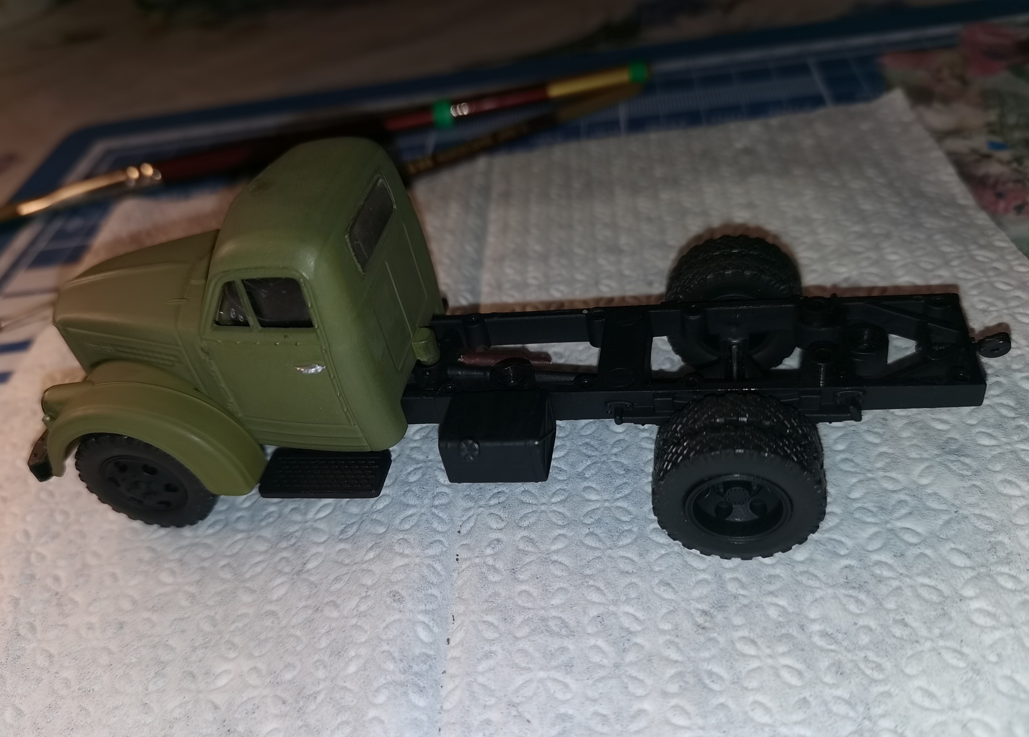

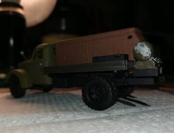

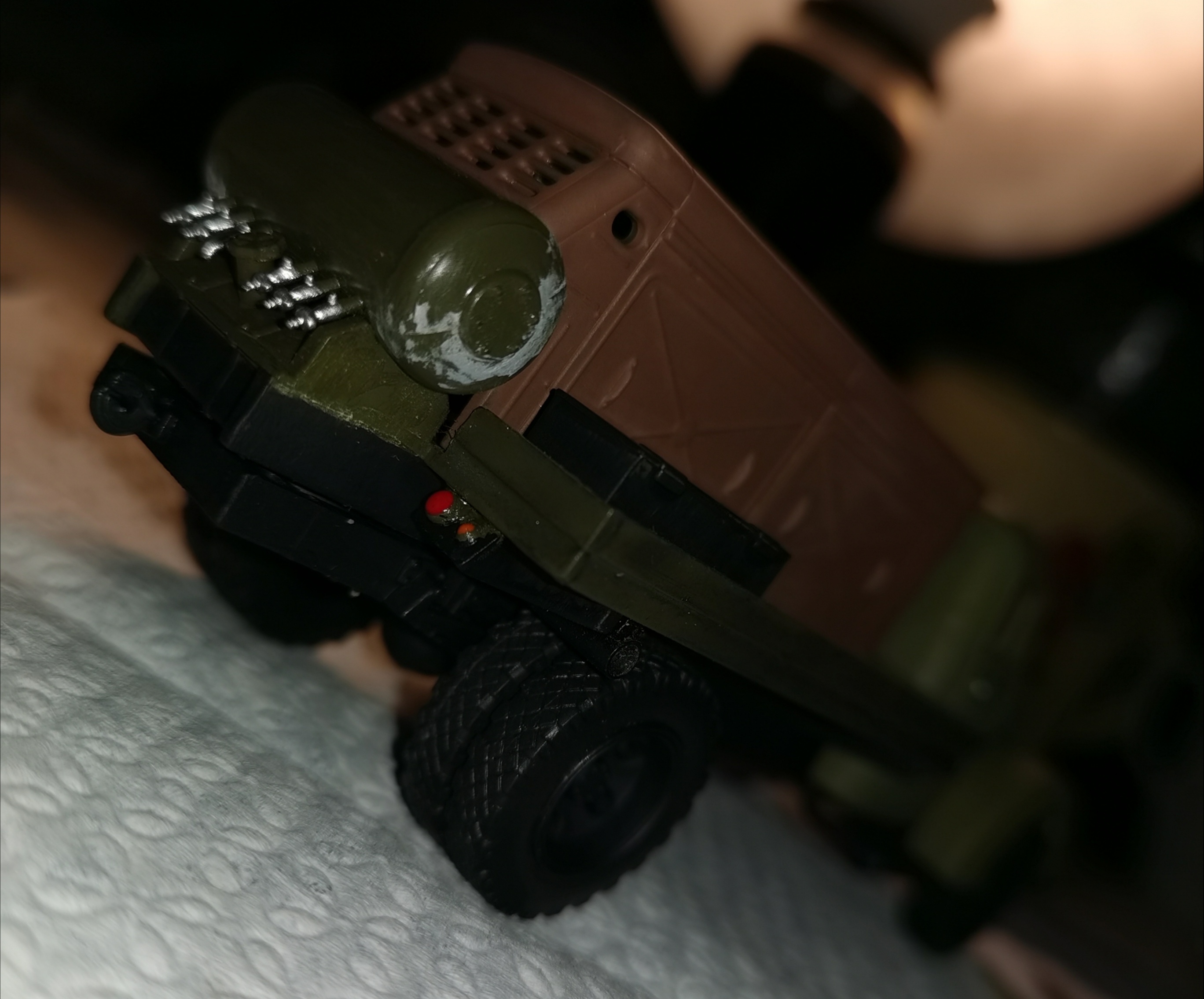

Доработка журнальной модели https://upforme.ru/uploads/0014/f6/ef/201/t483916.jpg  https://upforme.ru/uploads/0014/f6/ef/201/t432789.jpg  https://upforme.ru/uploads/0014/f6/ef/201/t139142.jpg  https://upforme.ru/uploads/0014/f6/ef/201/t660159.jpg  https://upforme.ru/uploads/0014/f6/ef/201/t235973.jpg  https://upforme.ru/uploads/0014/f6/ef/201/t351011.jpg  https://upforme.ru/uploads/0014/f6/ef/201/t384309.jpg  https://upforme.ru/uploads/0014/f6/ef/201/t882884.jpg  https://upforme.ru/uploads/0014/f6/ef/201/t748092.jpg  Заводской шов на баллоне заделал шпаклёвкой TAMIYA https://upforme.ru/uploads/0014/f6/ef/201/t303751.jpg  Предварительно собранная модель с окрашенными деталями для визуального восприятия https://upforme.ru/uploads/0014/f6/ef/201/t351516.jpg  https://upforme.ru/uploads/0014/f6/ef/201/t997829.jpg  Проводки от старых наушников использовал в качестве шлангов. Отбойный молоток и лом из тянутого литника https://upforme.ru/uploads/0014/f6/ef/201/t58599.jpg  https://upforme.ru/uploads/0014/f6/ef/201/t469080.jpg  Из тянутого литника сделал штыри на задней части компрессора для сматывания шлангов. В реальности я думаю они так ненаматывались, по крайней мере на фотографиях такого не видел. Скорее складывались на площадках там где ящики. Мне пришлось бы их приклеить и тогда они неразматывальсь бы https://upforme.ru/uploads/0014/f6/ef/201/t104319.jpg  Несколько месяцев модель простояла, пока я занимался другими делами и вот снова разобрал для дальнейшей доработки https://upforme.ru/uploads/0014/f6/ef/201/t723545.jpg  https://upforme.ru/uploads/0014/f6/ef/201/t262741.jpg  https://upforme.ru/uploads/0014/f6/ef/201/t327383.jpg  https://upforme.ru/uploads/0014/f6/ef/201/t931953.jpg  https://upforme.ru/uploads/0014/f6/ef/201/t273518.jpg  https://upforme.ru/uploads/0014/f6/ef/201/t834324.jpg  https://upforme.ru/uploads/0014/f6/ef/201/t424669.jpg  https://upforme.ru/uploads/0014/f6/ef/201/t801563.jpg  https://upforme.ru/uploads/0014/f6/ef/201/t310294.jpg  https://upforme.ru/uploads/0014/f6/ef/201/t340495.jpg  Всё готово для окончательной сборки

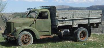

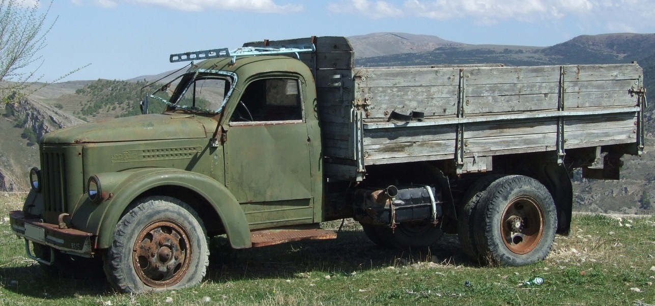

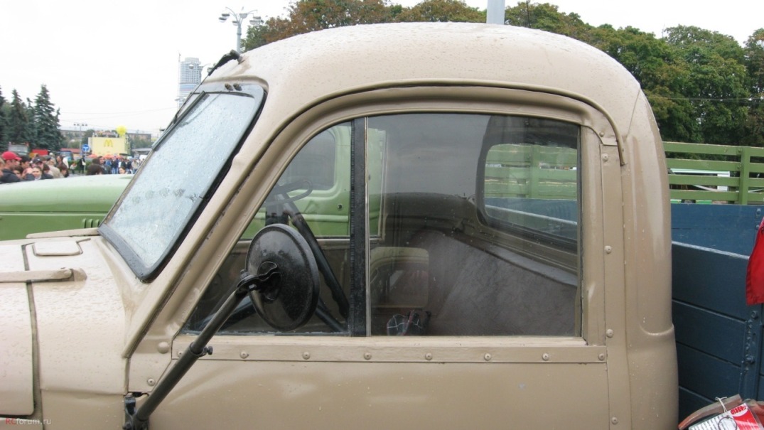

Добрый день!
Если ещё не поздно - сточите эти жуткие котловые заклёпки с кабины! Не было их там ! Были очень даже аккуратные шурупы, головки которых еле видны.
https://upforme.ru/uploads/0014/f6/ef/45/t937085.jpg
