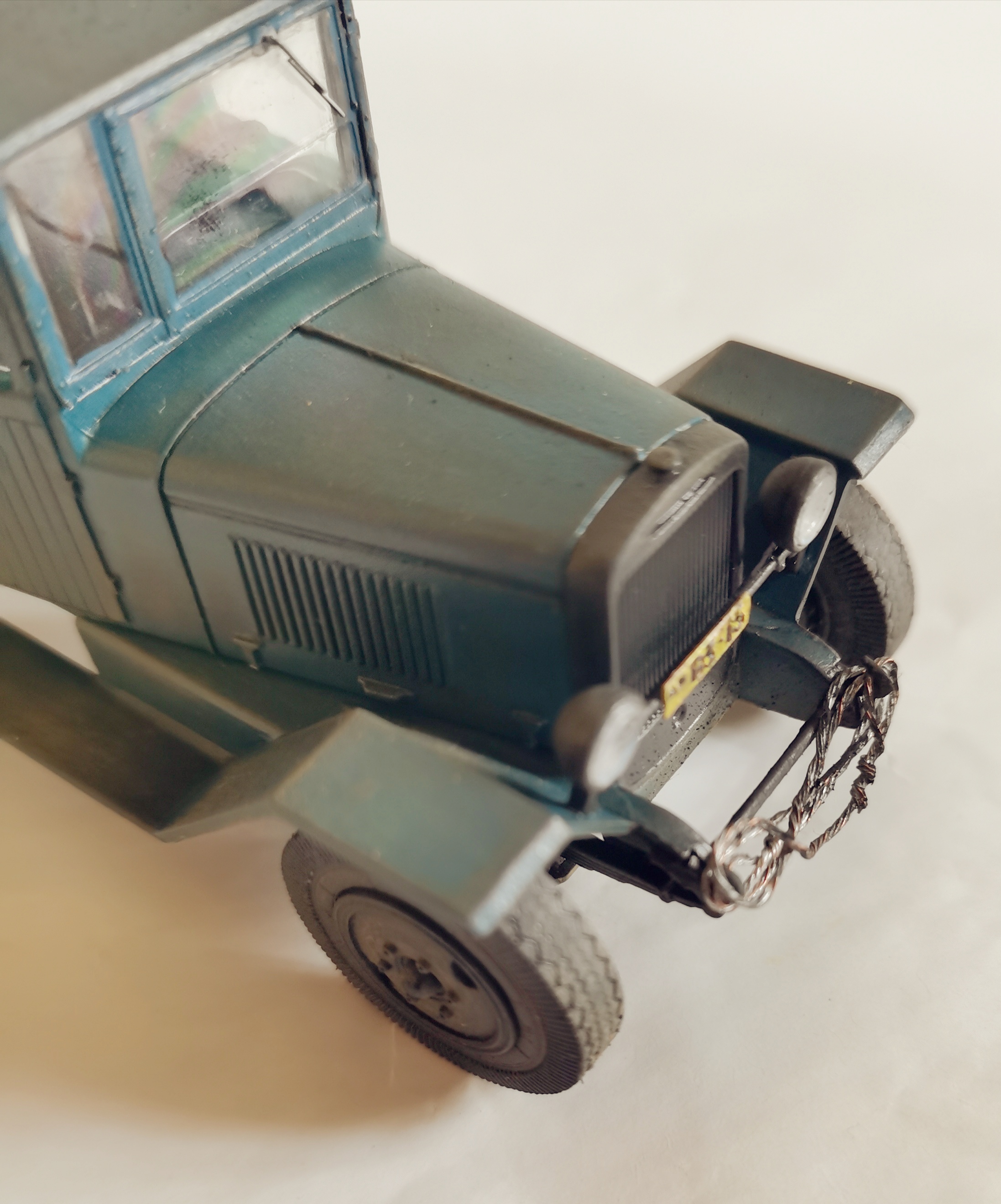

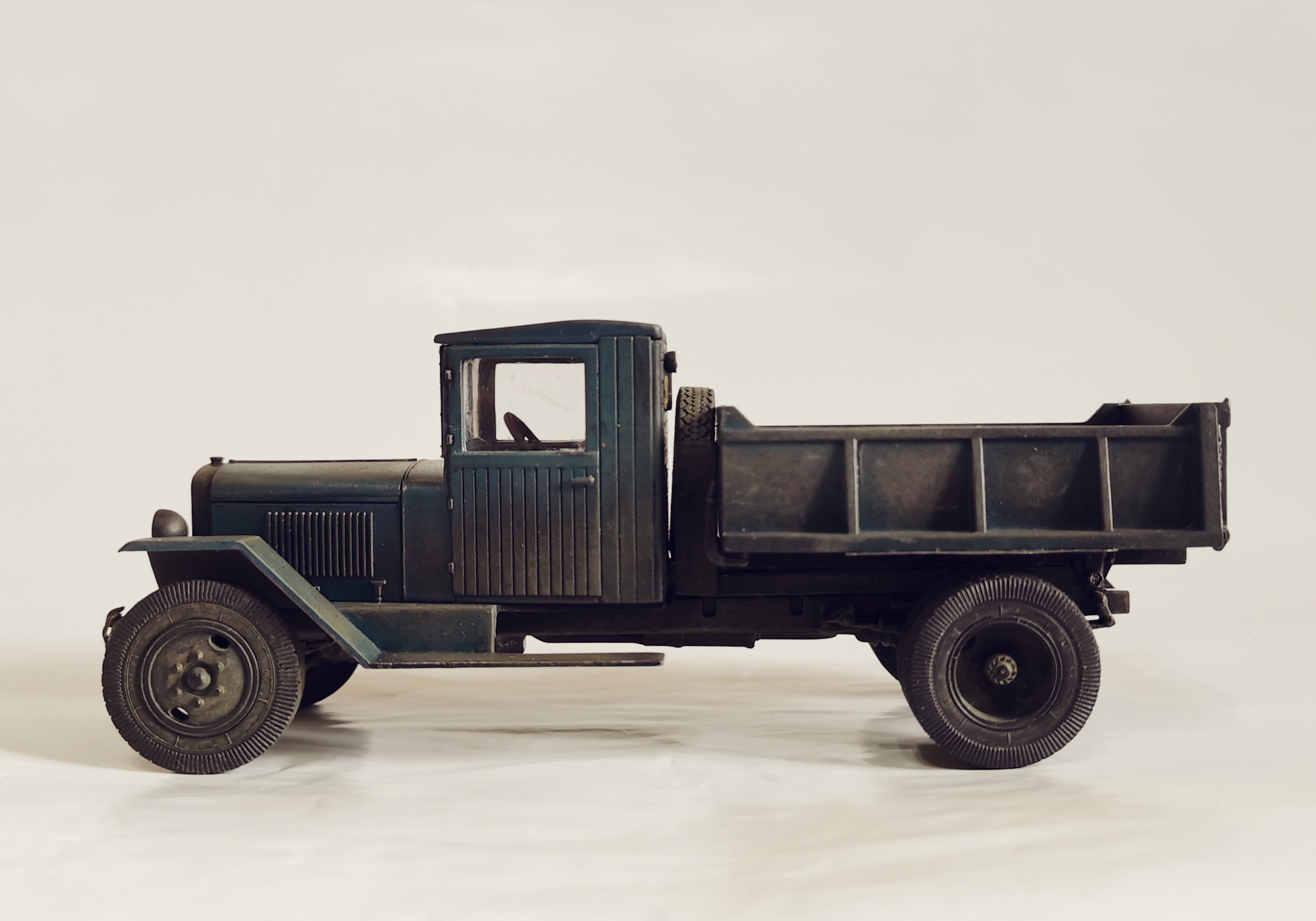

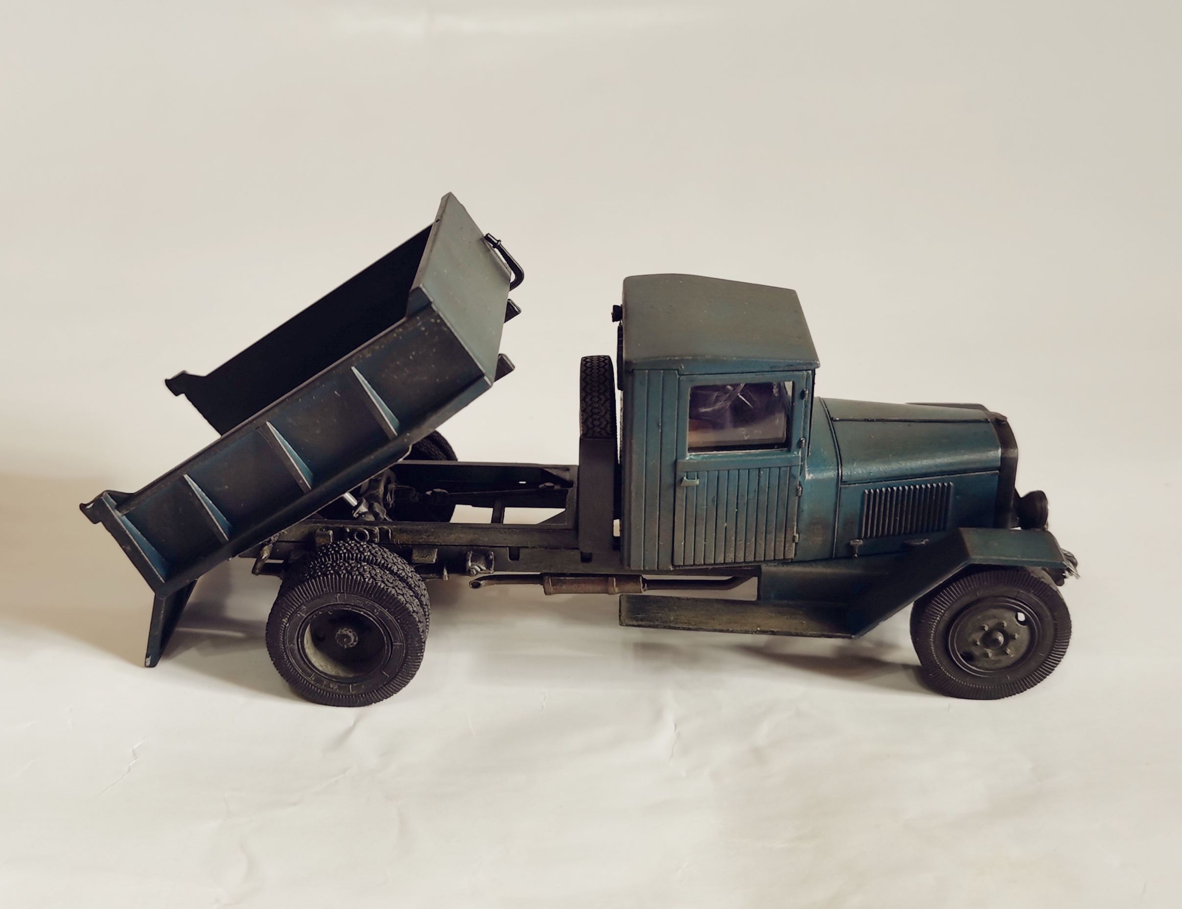

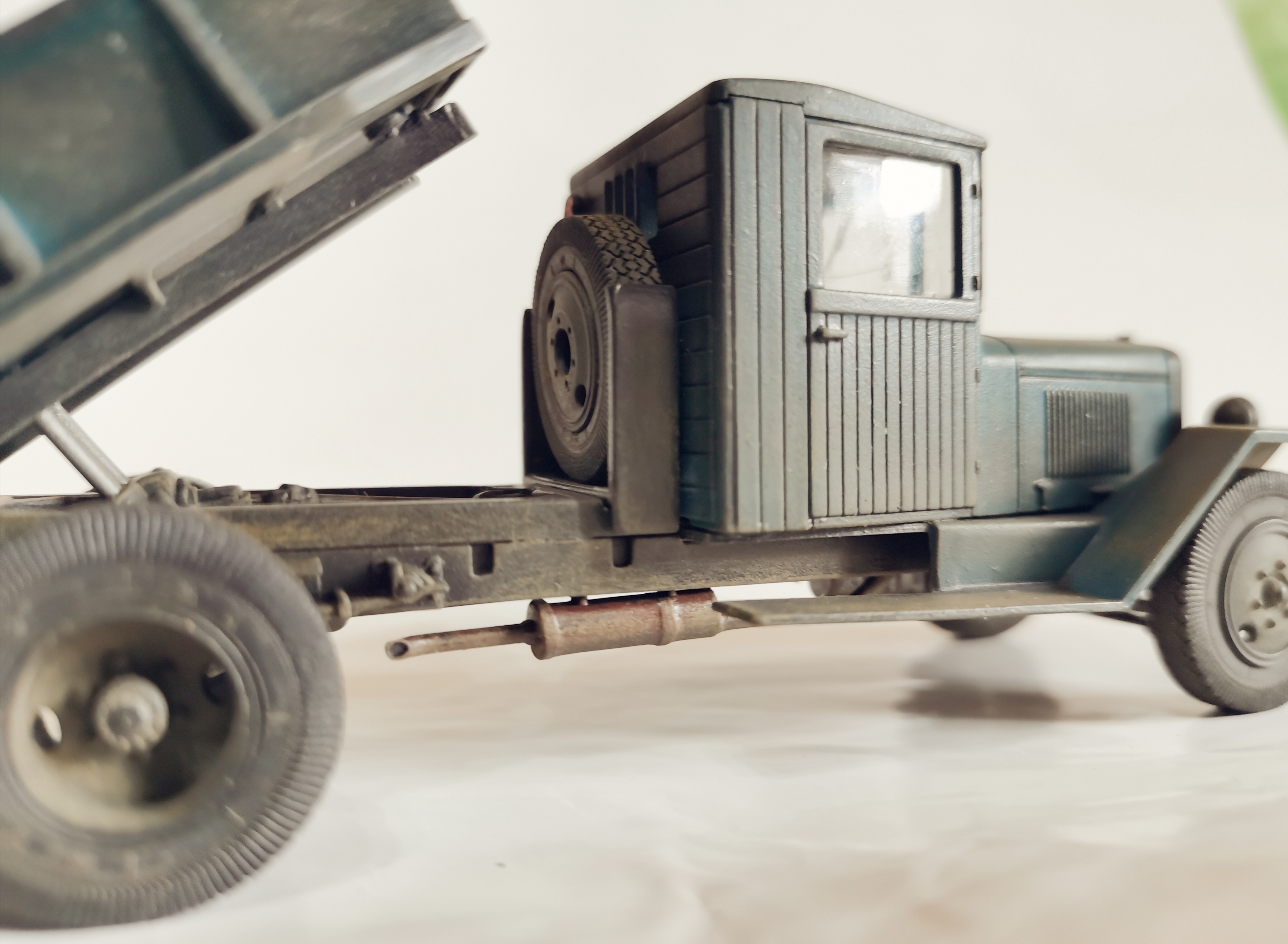

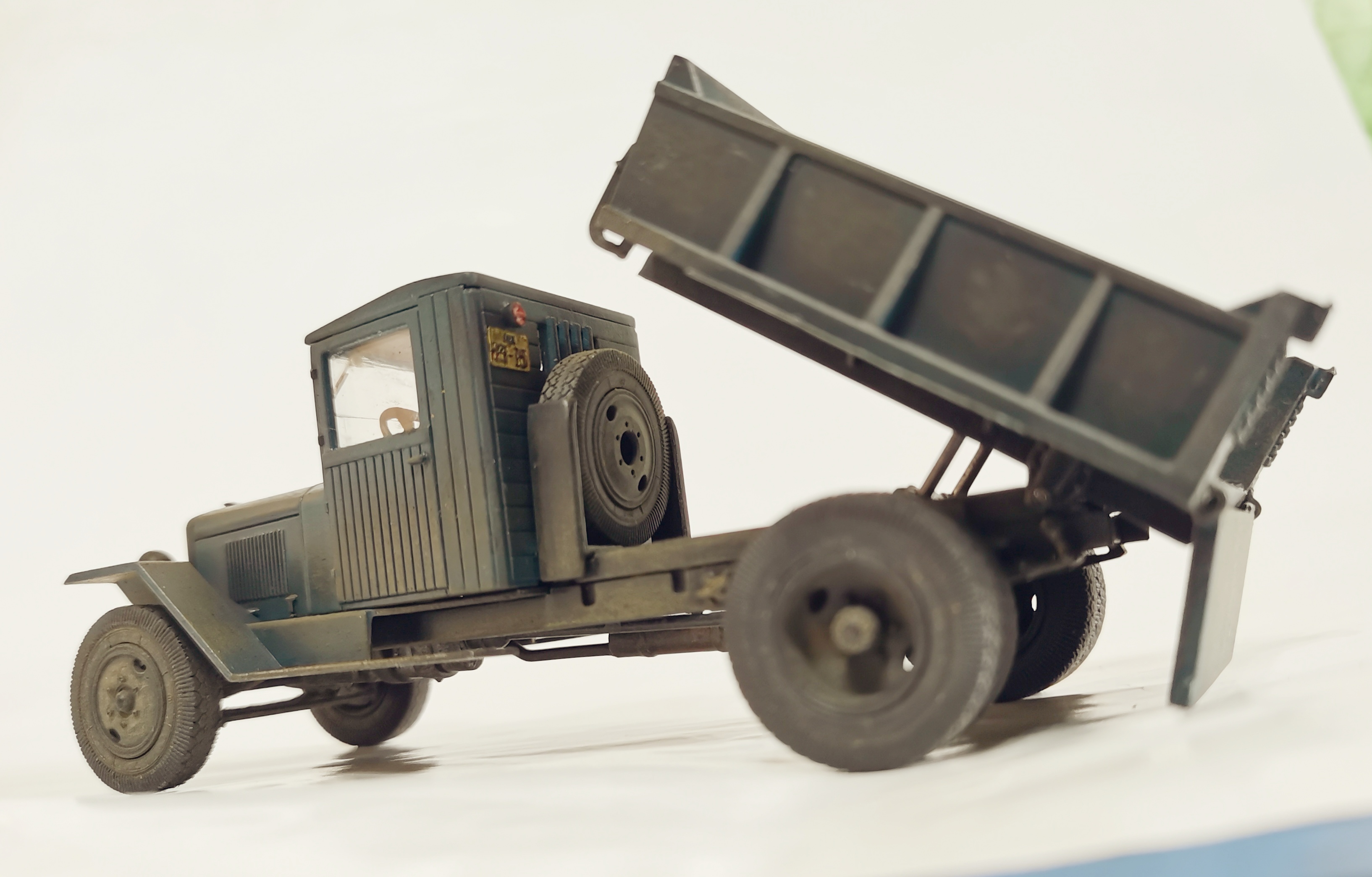

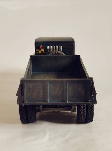

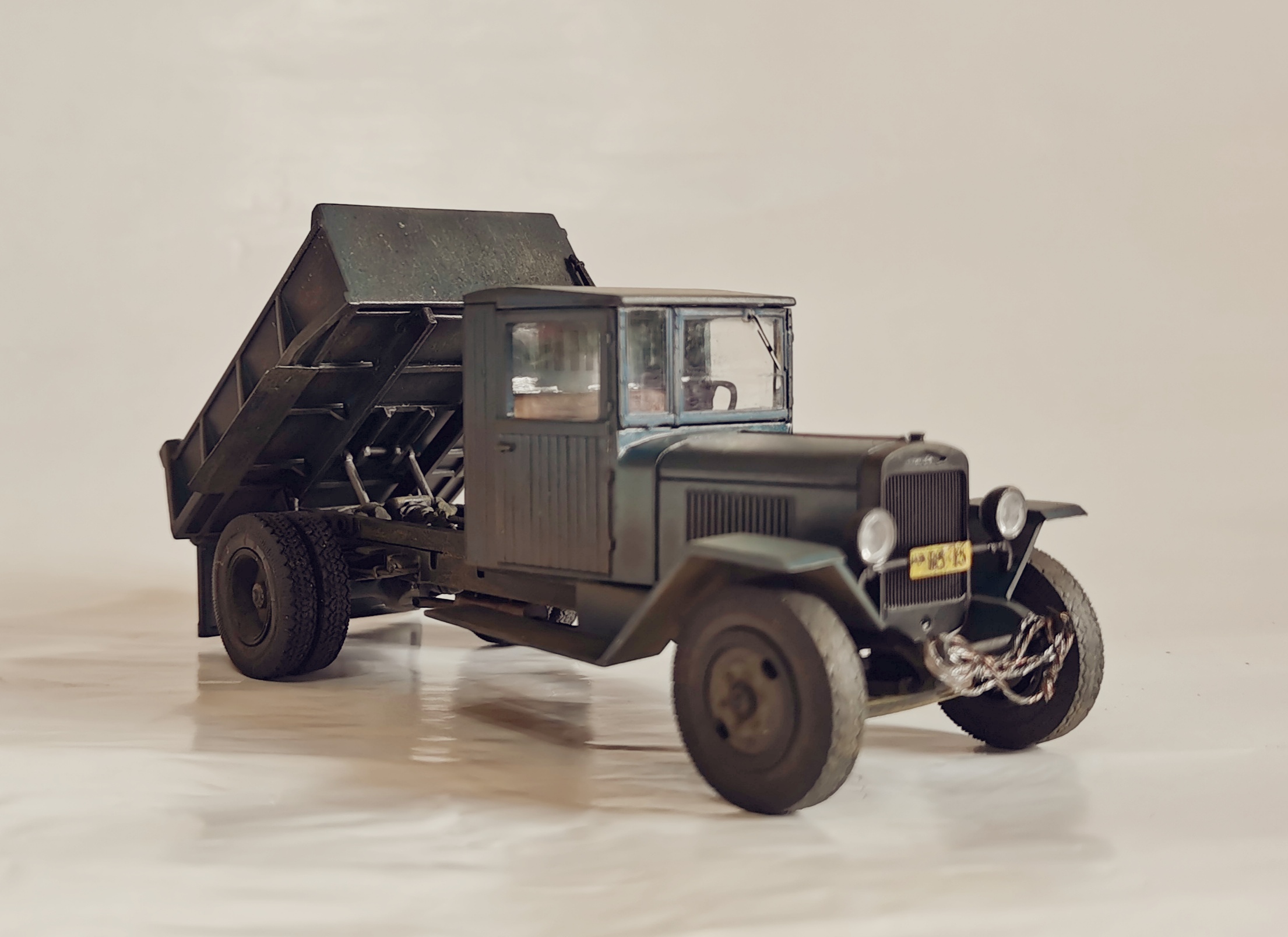

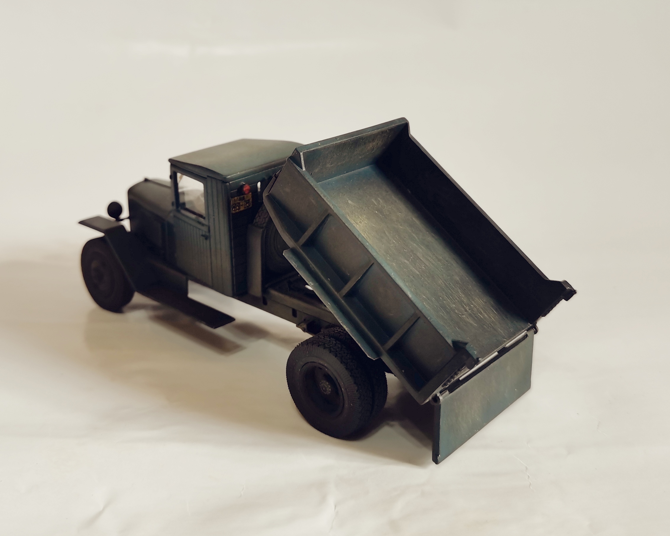

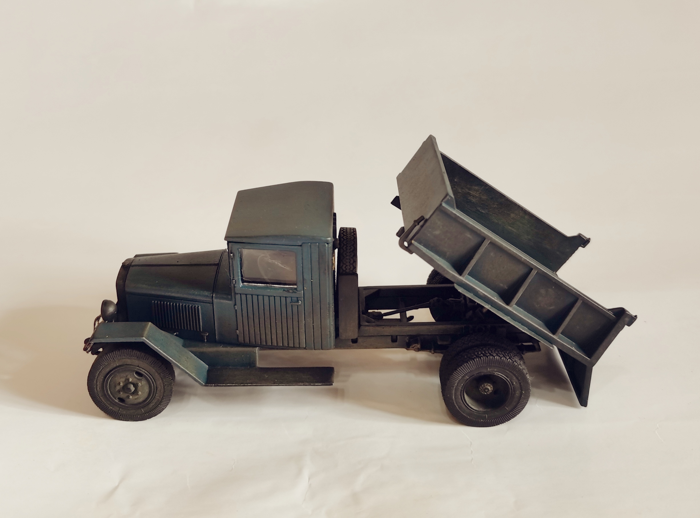

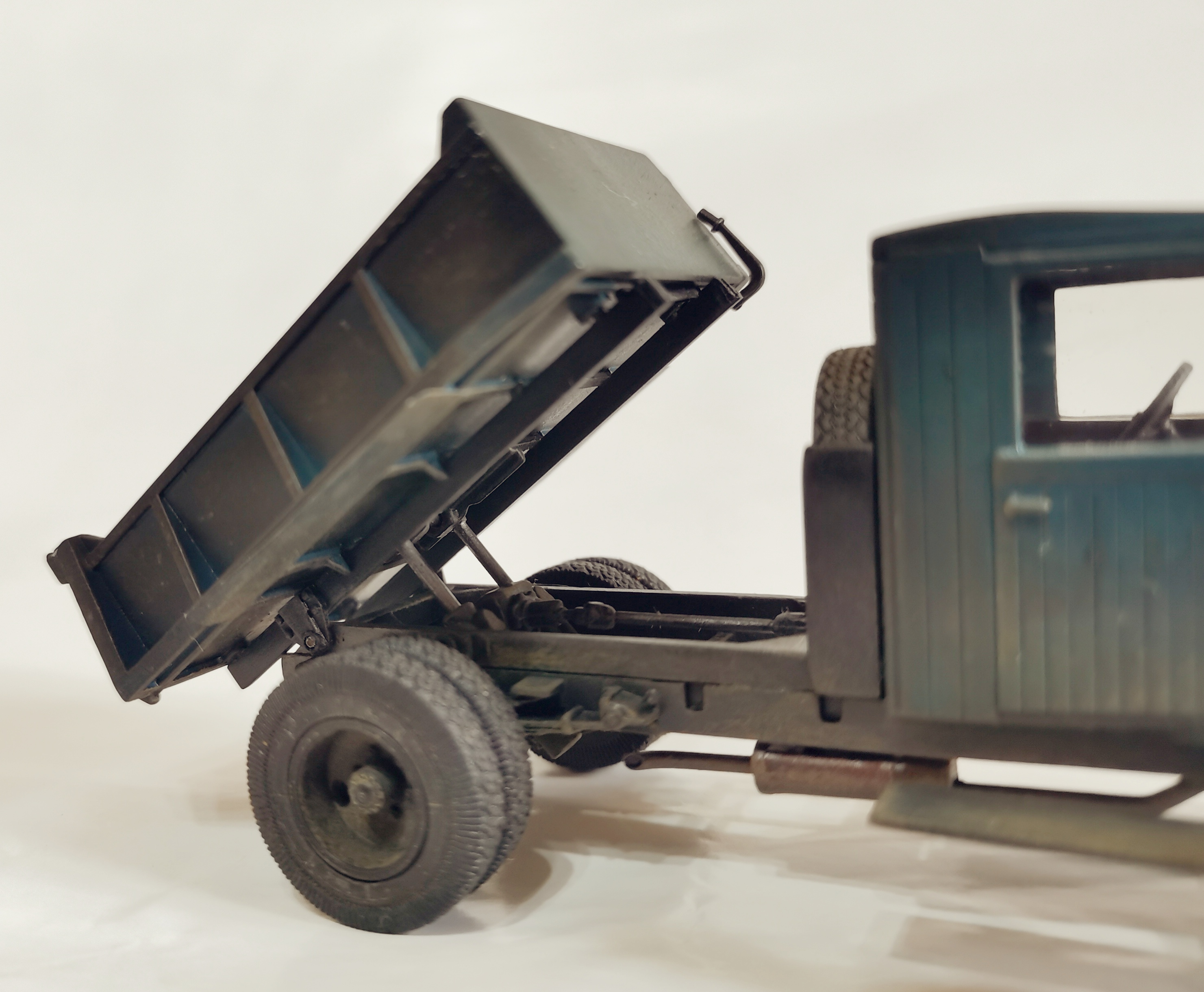

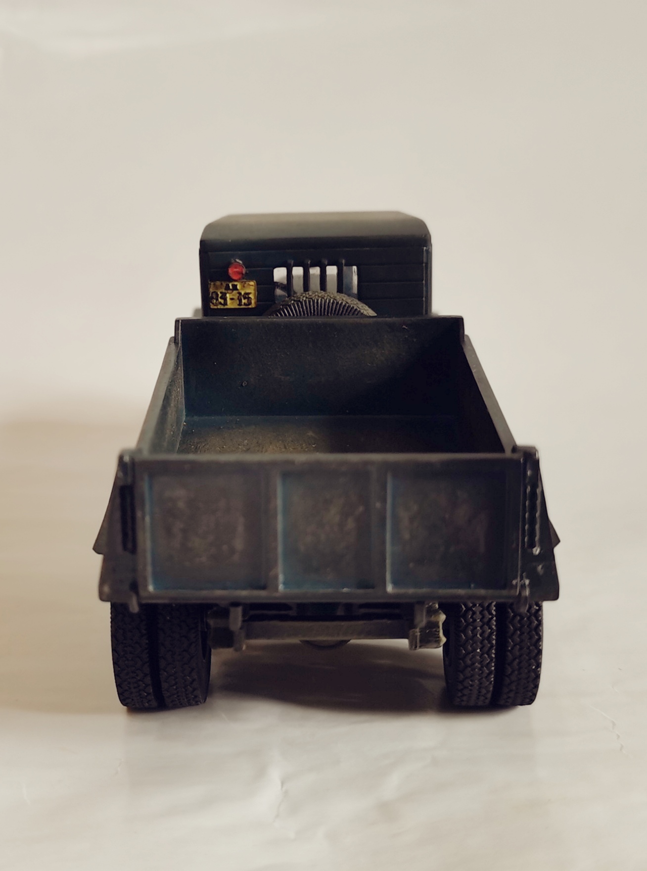

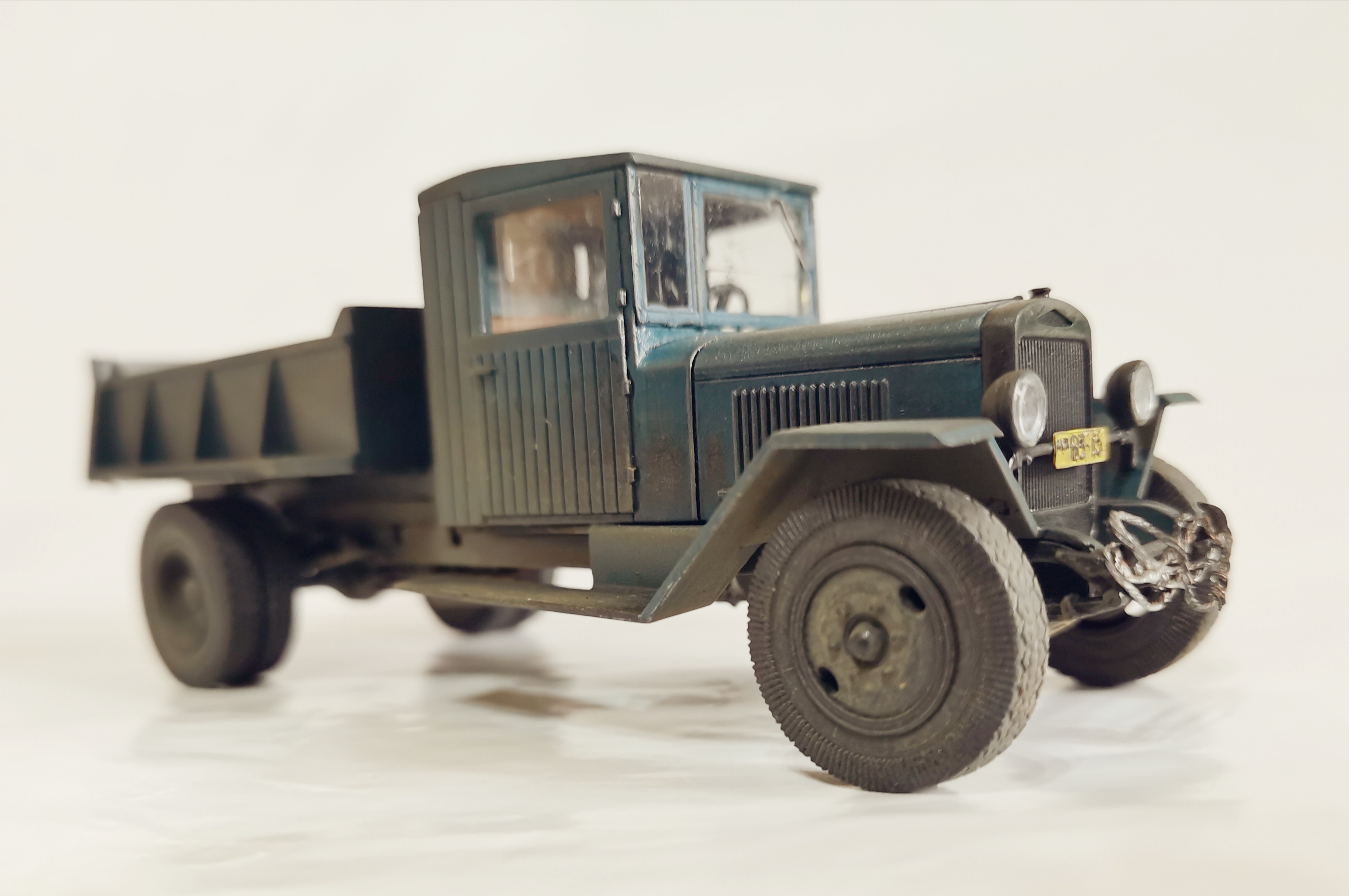

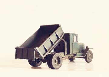

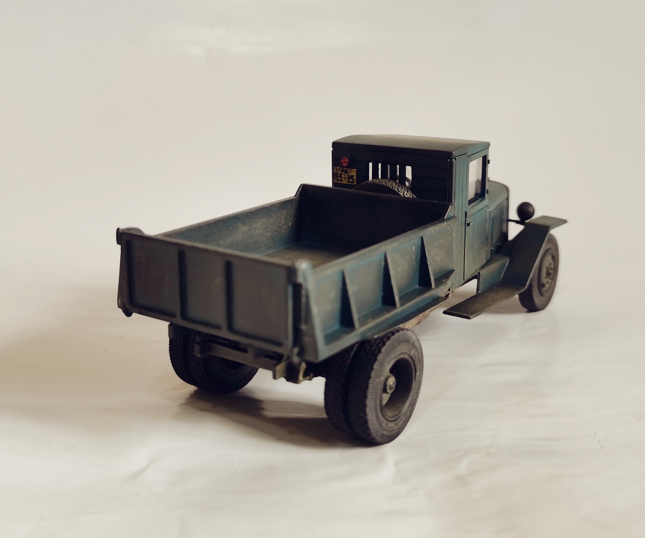

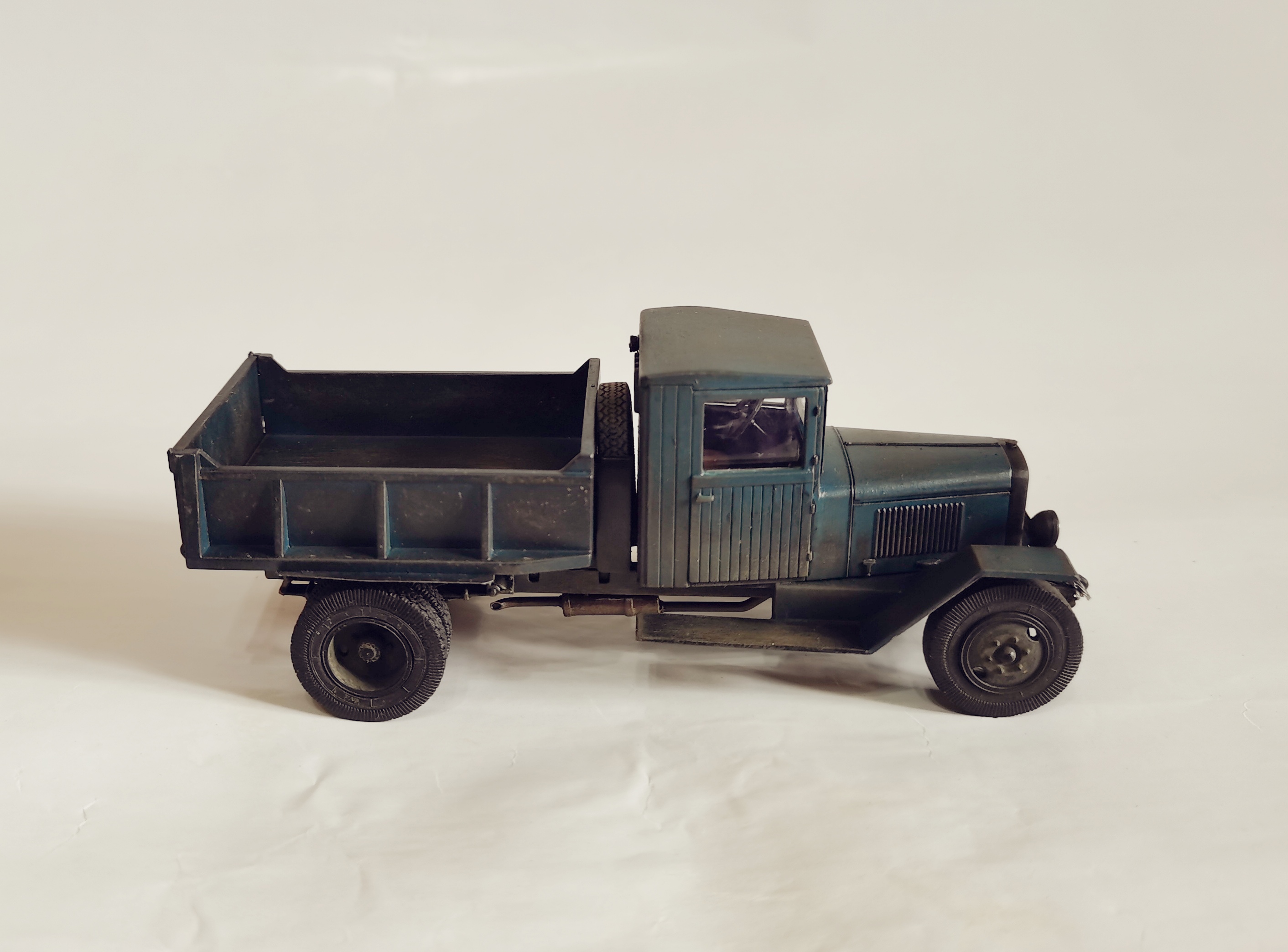

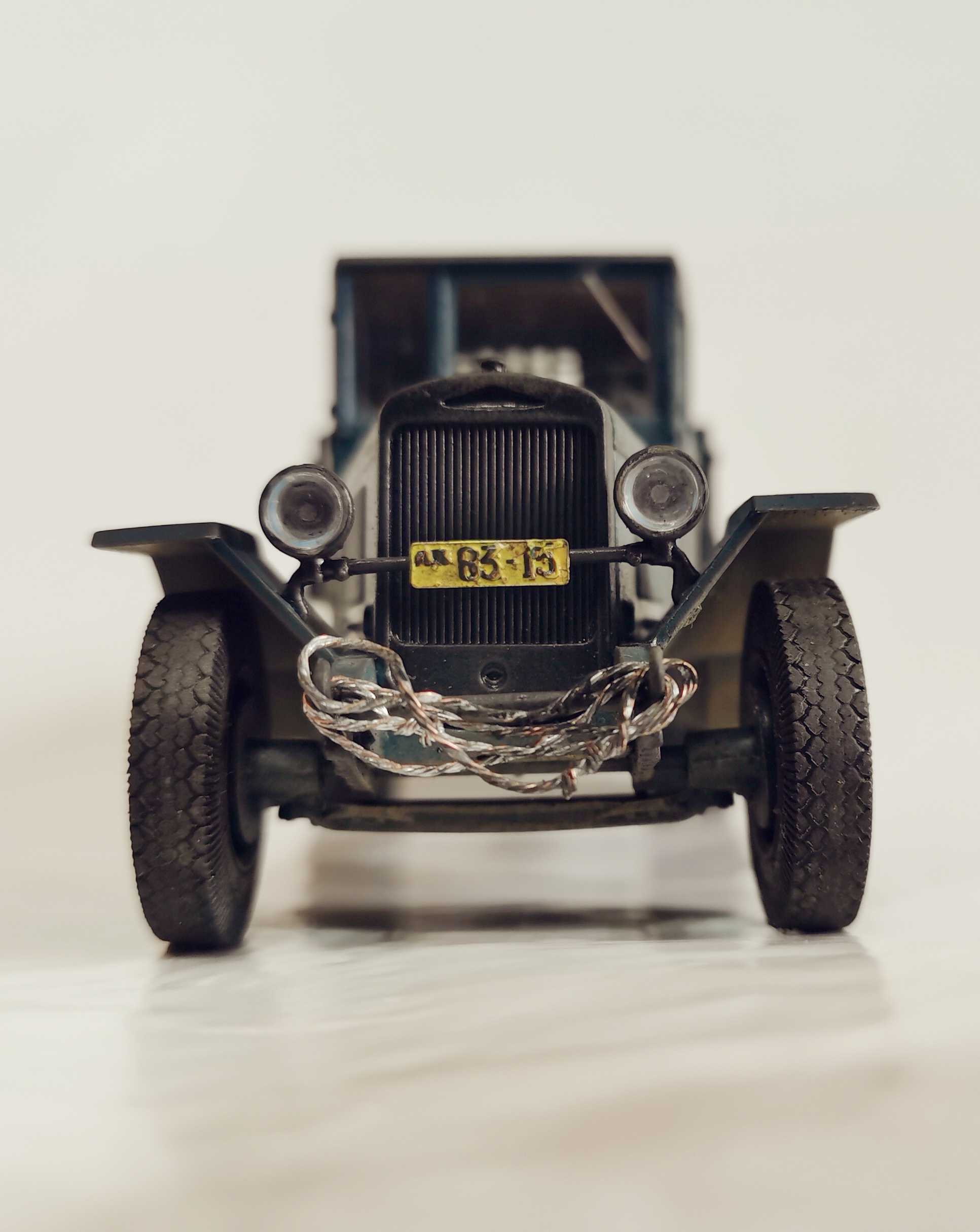

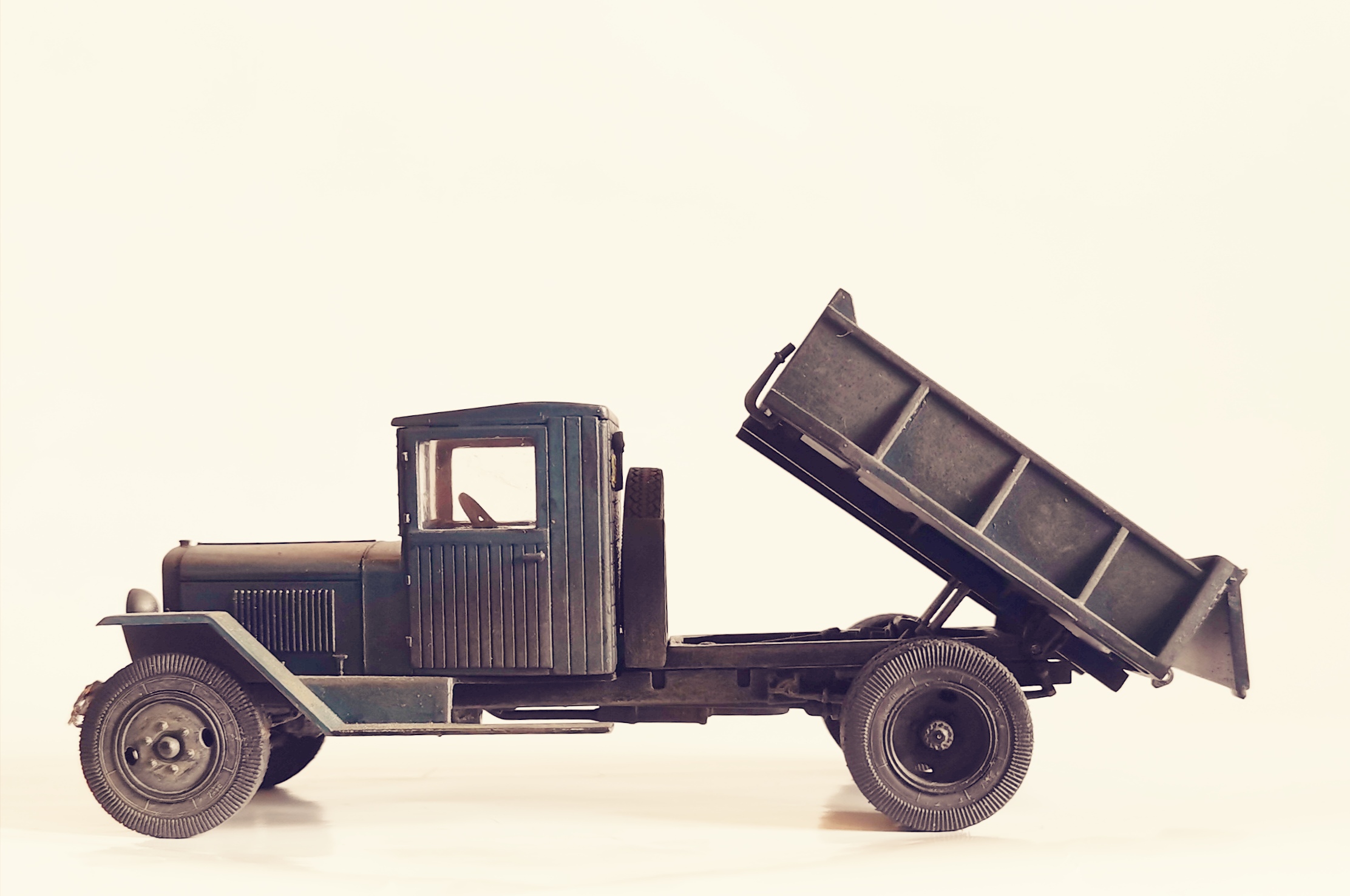

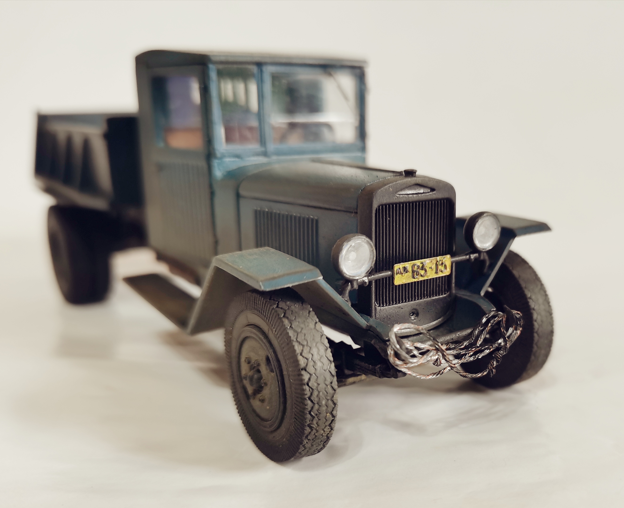

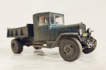

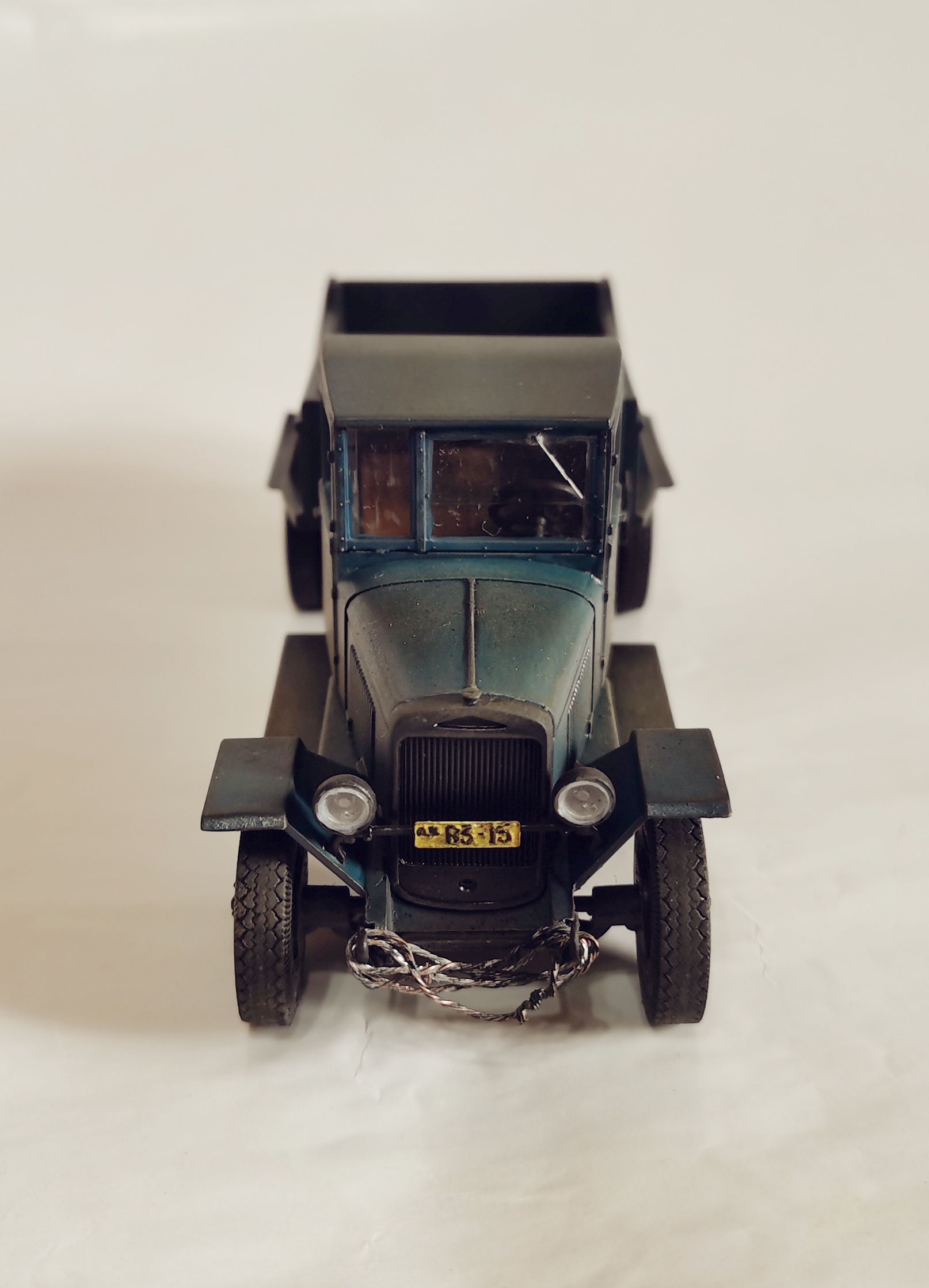

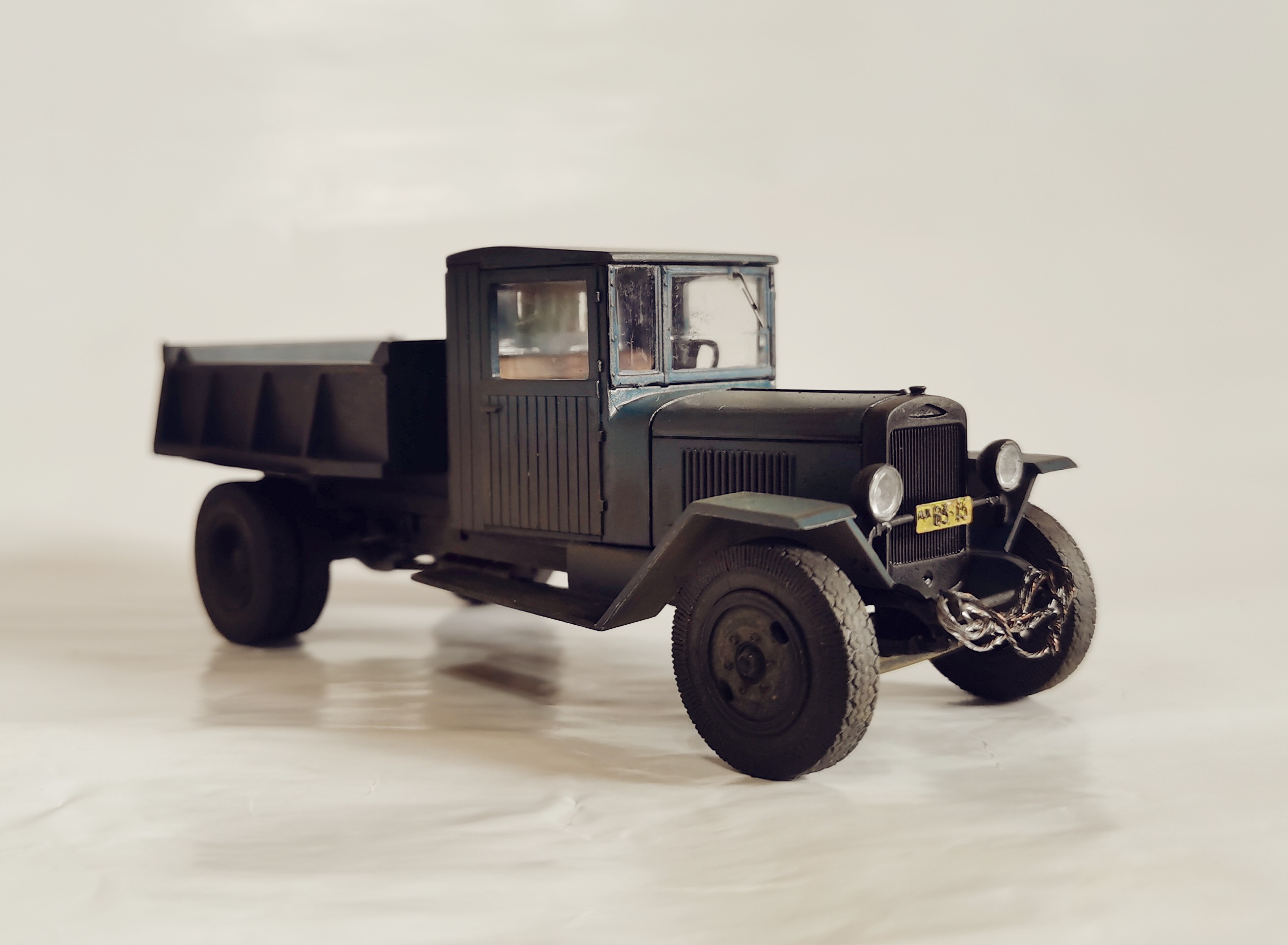

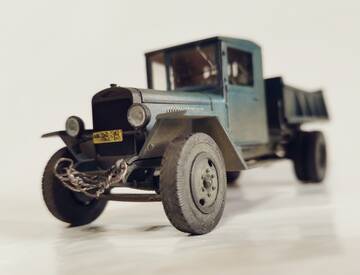

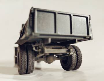

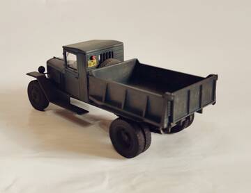

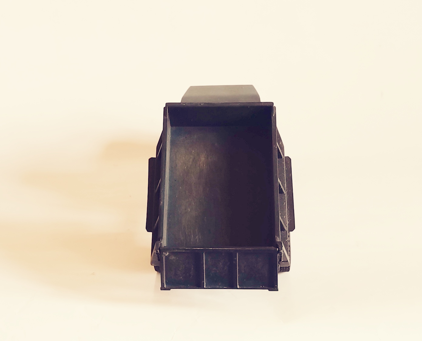

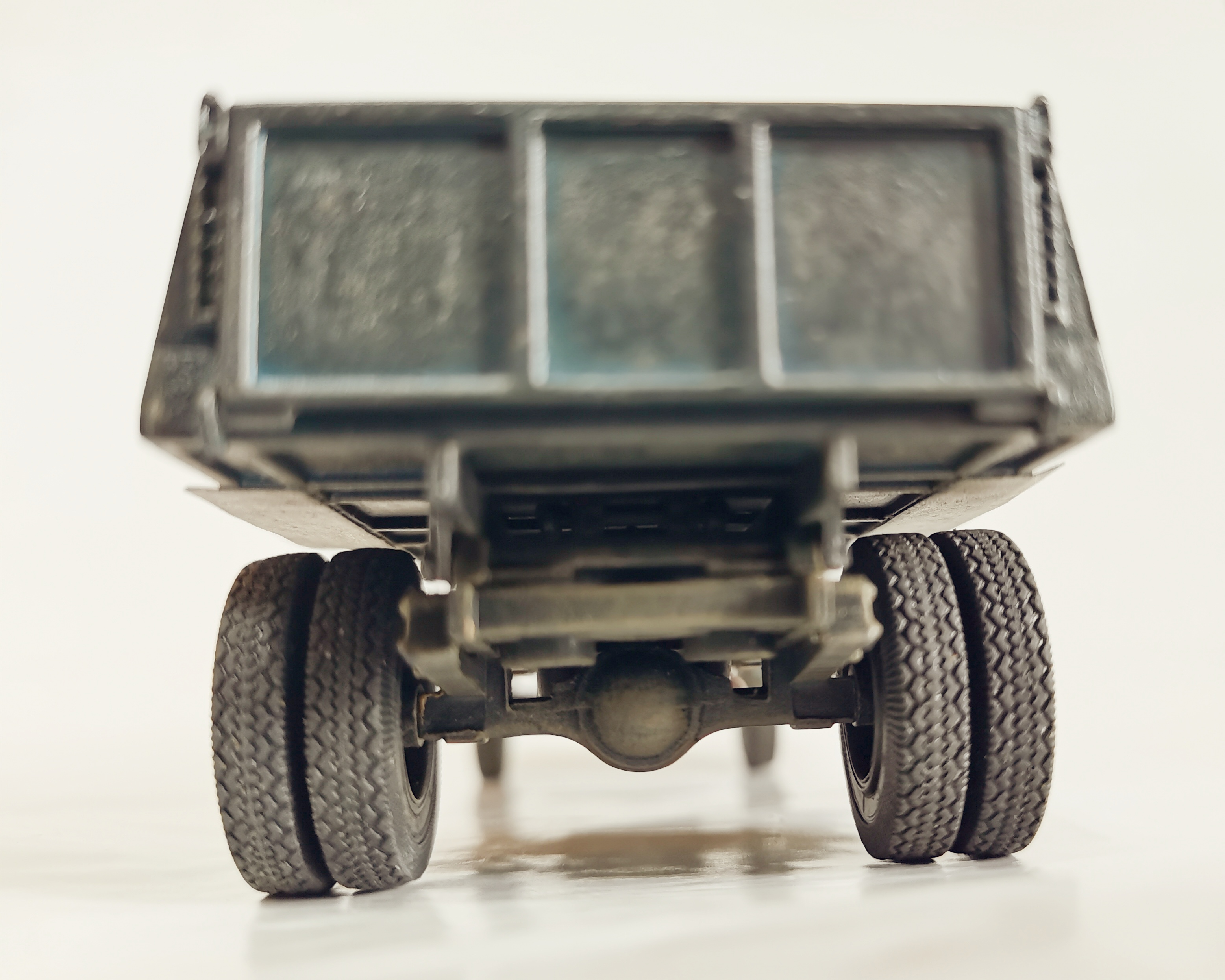

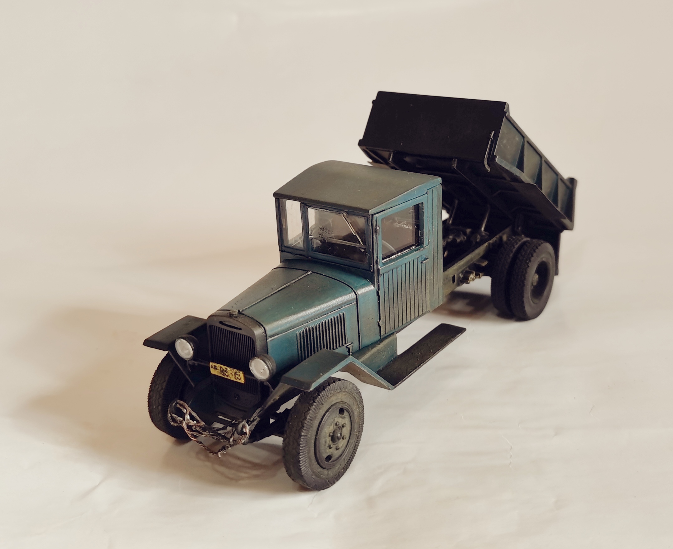

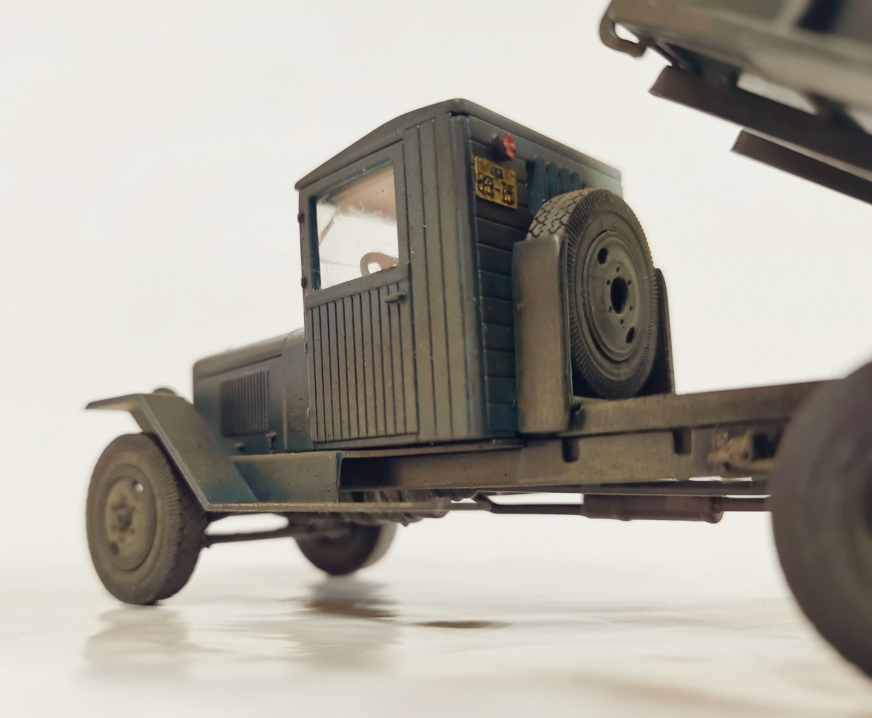

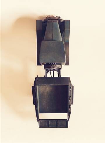

Дорогие Друзья. Представляю модель ЗИС-ММЗ-05 то AVD. https://upforme.ru/uploads/0014/f6/ef/201/t561224.jpg  https://upforme.ru/uploads/0014/f6/ef/201/t243804.jpg  https://upforme.ru/uploads/0014/f6/ef/201/t883039.jpg  https://upforme.ru/uploads/0014/f6/ef/201/t314848.jpg  https://upforme.ru/uploads/0014/f6/ef/201/t661860.jpg  https://upforme.ru/uploads/0014/f6/ef/201/t353017.jpg  https://upforme.ru/uploads/0014/f6/ef/201/t371923.jpg  https://upforme.ru/uploads/0014/f6/ef/201/t81842.jpg  https://upforme.ru/uploads/0014/f6/ef/201/t847054.jpg  https://upforme.ru/uploads/0014/f6/ef/201/t393102.jpg  https://upforme.ru/uploads/0014/f6/ef/201/t428295.jpg  https://upforme.ru/uploads/0014/f6/ef/201/t662456.jpg  https://upforme.ru/uploads/0014/f6/ef/201/t373860.jpg  https://upforme.ru/uploads/0014/f6/ef/201/t377865.jpg  https://upforme.ru/uploads/0014/f6/ef/201/t637993.jpg  https://upforme.ru/uploads/0014/f6/ef/201/t575799.jpg  https://upforme.ru/uploads/0014/f6/ef/201/t425886.jpg  https://upforme.ru/uploads/0014/f6/ef/201/t117462.jpg  https://upforme.ru/uploads/0014/f6/ef/201/t487172.jpg  https://upforme.ru/uploads/0014/f6/ef/201/t590287.jpg  https://upforme.ru/uploads/0014/f6/ef/201/t577004.jpg  https://upforme.ru/uploads/0014/f6/ef/201/t814587.jpg  https://upforme.ru/uploads/0014/f6/ef/201/t151284.jpg  https://upforme.ru/uploads/0014/f6/ef/201/t461064.jpg  https://upforme.ru/uploads/0014/f6/ef/201/t792649.jpg  https://upforme.ru/uploads/0014/f6/ef/201/t840816.jpg  Акрил "Звезда", глянцевый и матовый лаки TYTAN, масляные краски +растворитель для маслянных красок (смывка), маслянная пастель. Работал кистью. Из доработок гос номера фототравление "ModelingMaster". Трос (медная проволока), крылья на кузове (пластик от Доширак). Спасибо за внимание Дорогие Друзья

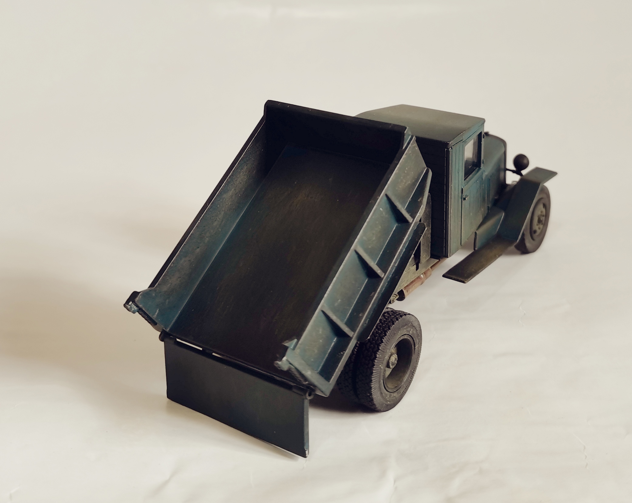

Сделано , конечно старательно.... Но! Вы бы стали тяжеленный стальной задний борт вручную после каждой разгрузки закрывать? Да после 10 ходок руки бы руль не чуяли... Вот потому задний борт навешивался на ВЕРХНИХ петлях, снизу были крючки - защёлки, которые фиксировали борт в закрытом положении, а стопорилось это всё с помощью рычага и тяги, с левой стороны кузова. Опустился кузов, штифты встали в крючки, водила рычаг повернул - борт закрыт.       http://www.gruzovikpress.ru/article/1166-zis-5-gidravlicheskie-pervoprohodtsy/  посмотрите здесь.... На "зубах навязло" , но актуально - " Учите матчасть!"

Да согласен, исправлю. Спасибо за замечание.

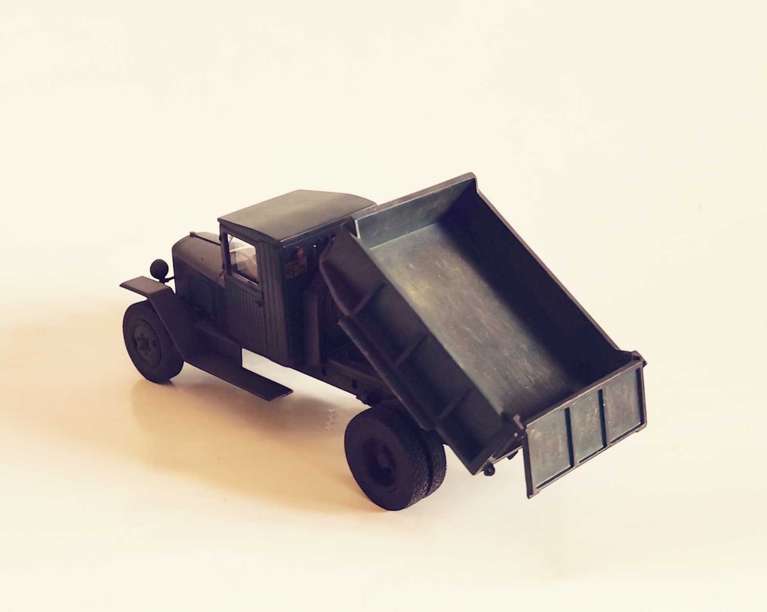

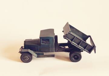

https://upforme.ru/uploads/0014/f6/ef/201/t440624.jpg  Устранил недочёт. Спасибо Вам за замечание  https://upforme.ru/uploads/0014/f6/ef/201/t172532.jpg  https://upforme.ru/uploads/0014/f6/ef/201/t360808.jpg  https://upforme.ru/uploads/0014/f6/ef/201/t280322.jpg  https://upforme.ru/uploads/0014/f6/ef/201/t163171.jpg  https://upforme.ru/uploads/0014/f6/ef/201/t946355.jpg  Спасибо за внимание Дорогие Друзья
Отредактировано Мих Мих (Воскресенье, 8 декабря, 2024г. 11:04:59)
Ну вот....  :flirt:
Ну вот....
....сразу так надо было делать! Спасибо. Будем двигаться дальше.
