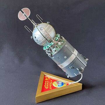

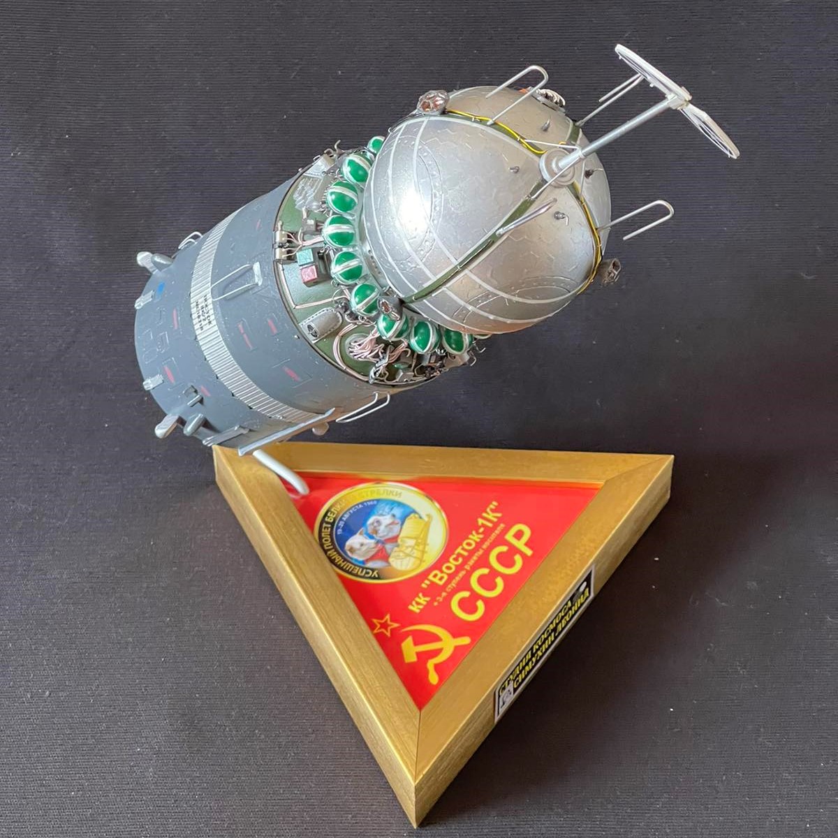

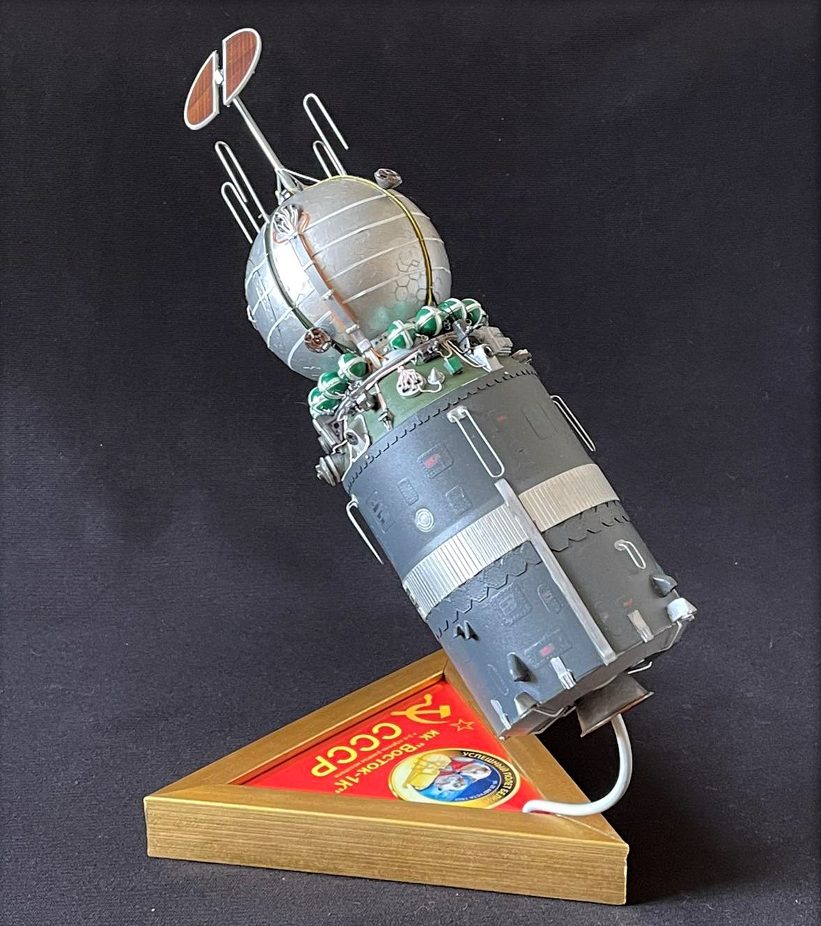

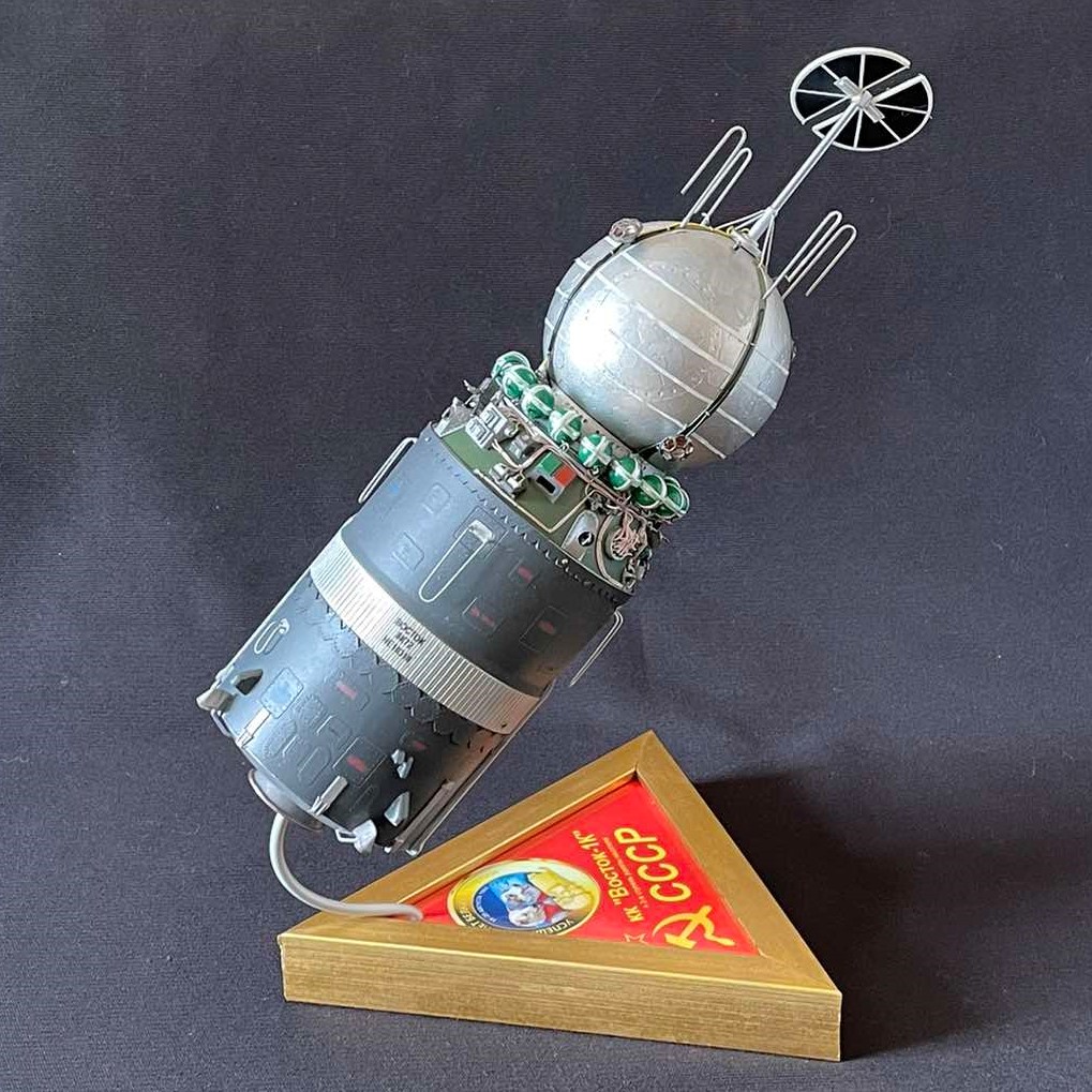

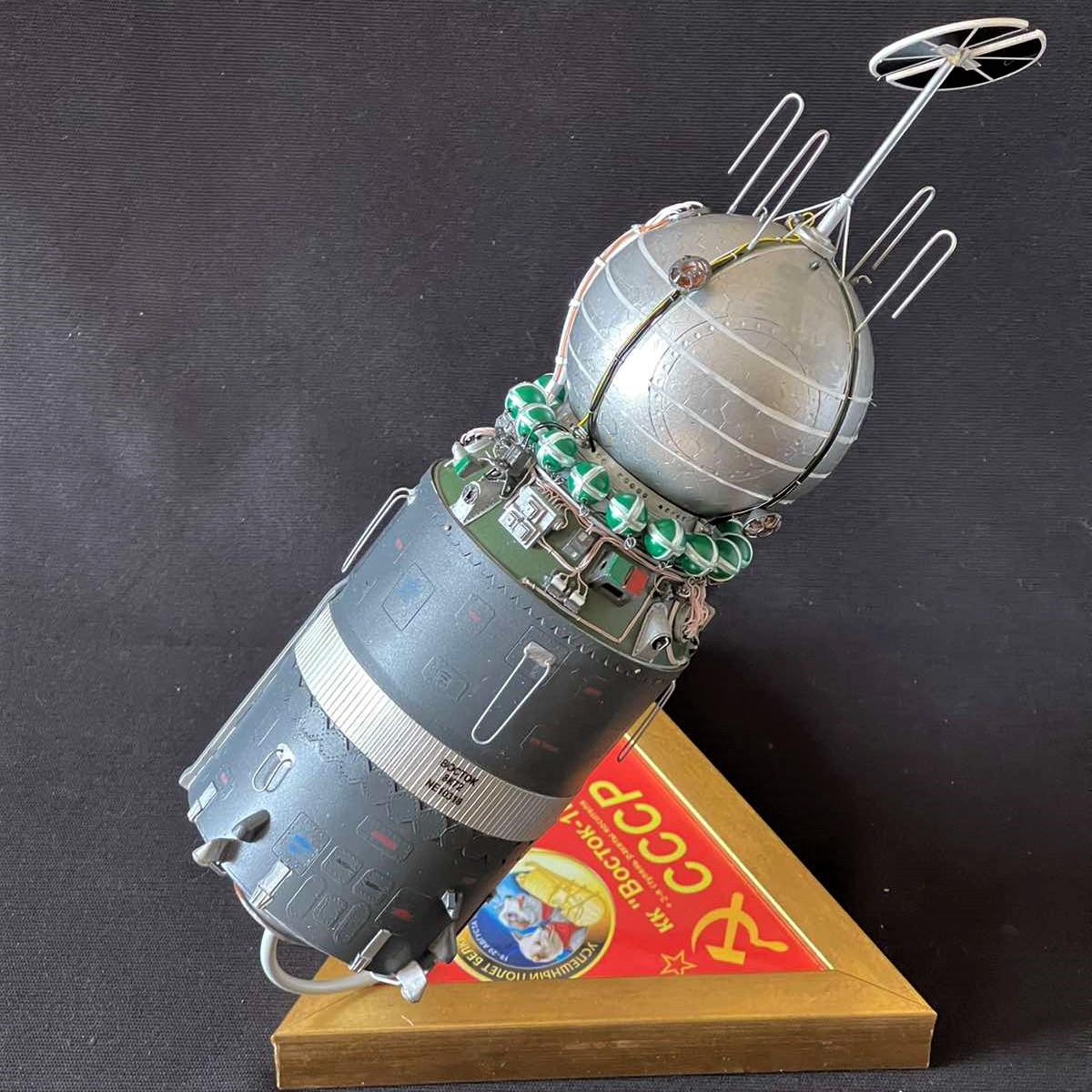

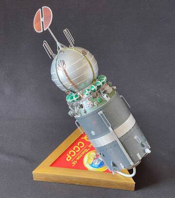

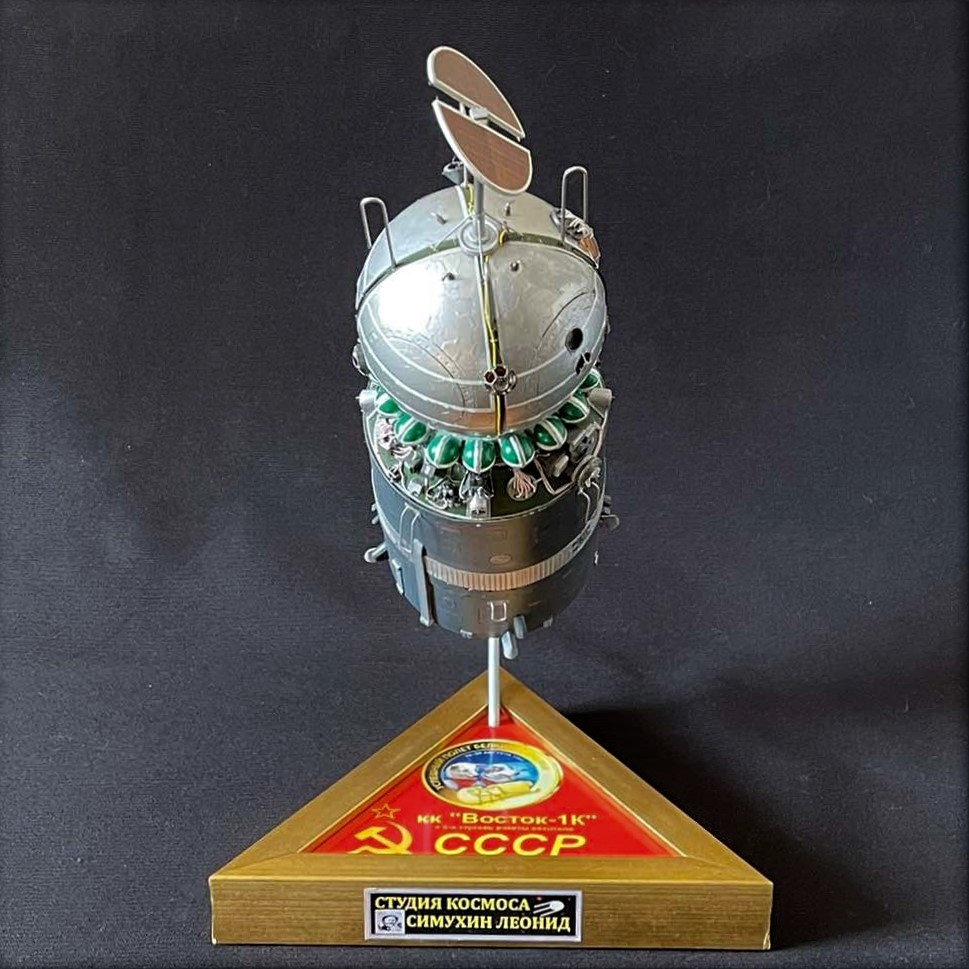

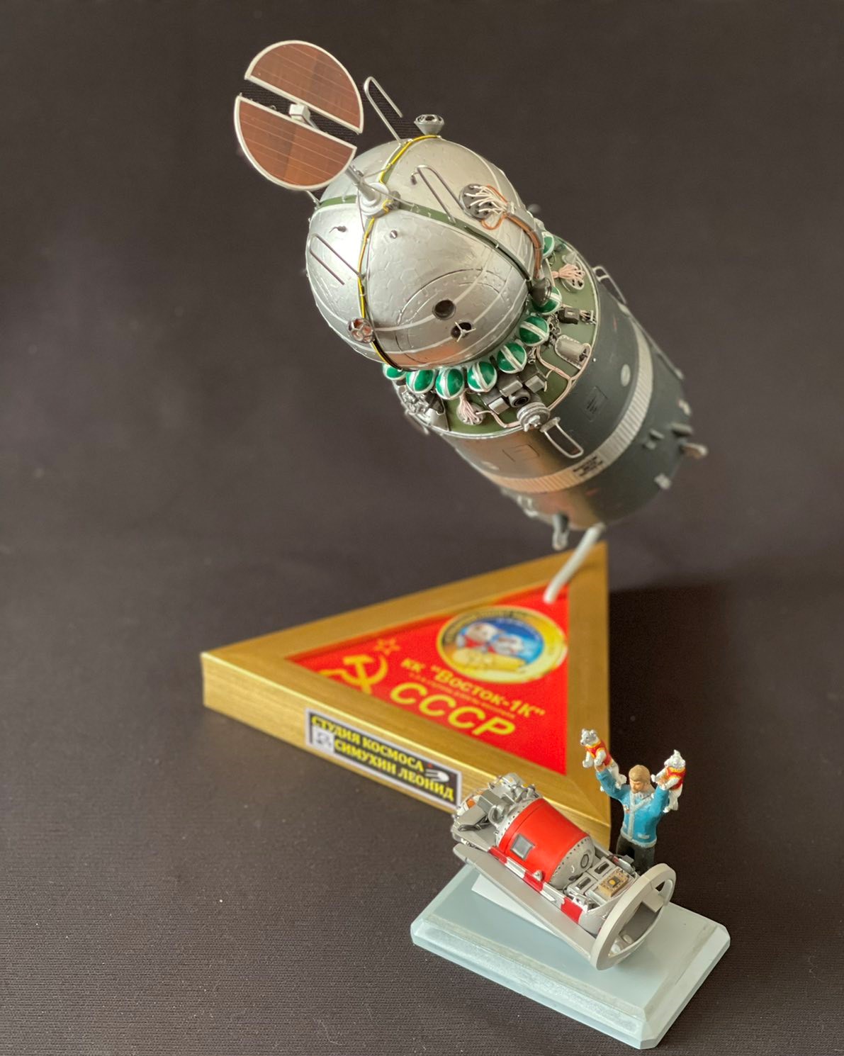

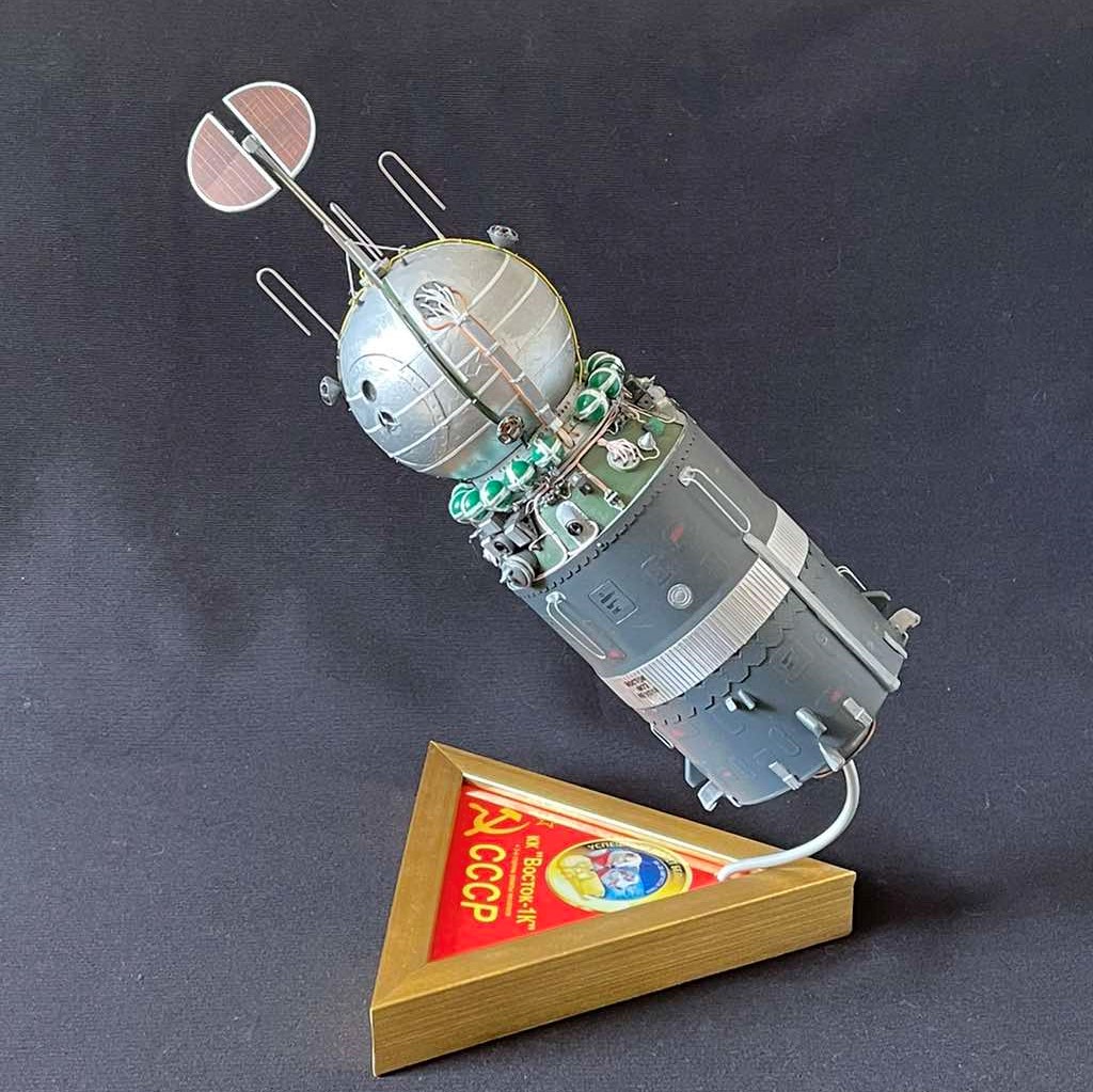

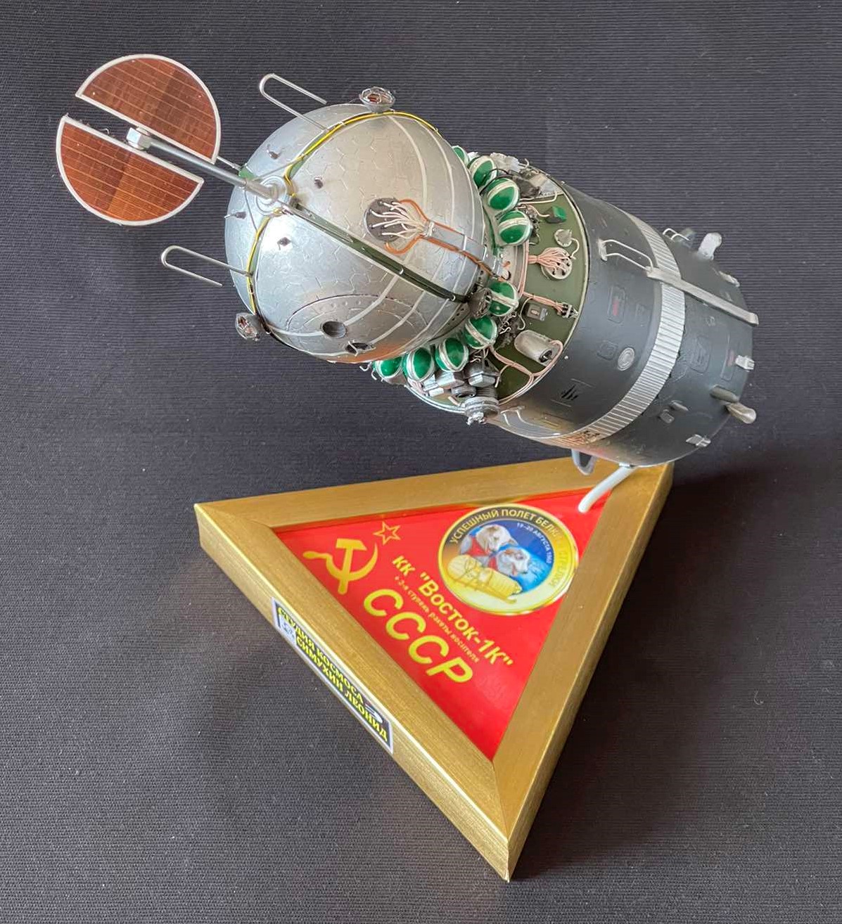

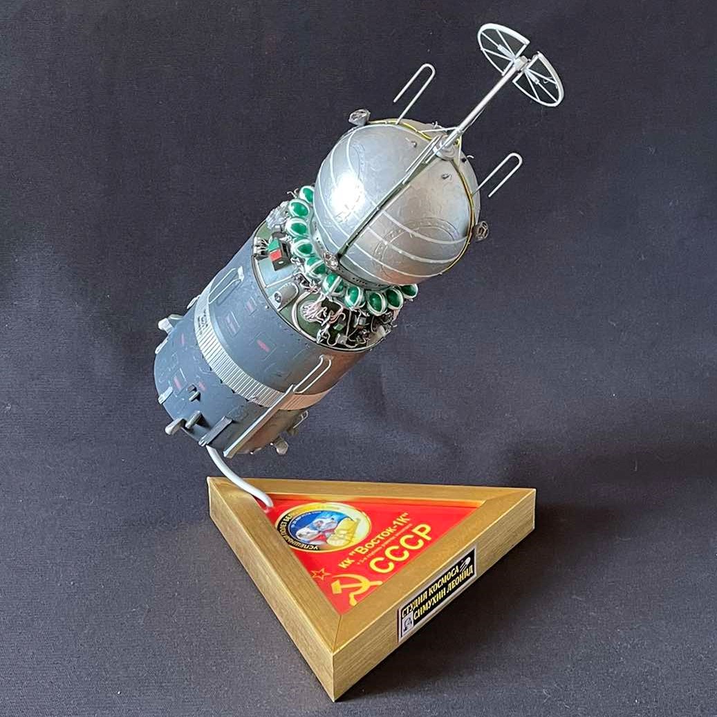

Вашему вниманию представлена конверсия модели кк «Восток-1» в М1/24 от REVELL. Исходная модель кк «Восток-1» в результате «большого запила» преобразилась в модель «Спутника-5» или кк «Восток-1К» из первой серии беспилотных космических кораблей, предназначенных для отработки конструкции пилотируемого корабля серии «Восток-3» и спутника фото-радиоразведки серии «Восток-2»(позднее, для исключения путаницы, наименование поменяли на «Зенит-2»). На данном корабле 19-20 августа 1960г. совершили суточный орбитальный полет и успешно вернулись на Землю собаки-космонавты Белка и Стрелка. Помимо собак в полете принимали участие также 6 крыс и целый отряд из 42 мышей и прочая мелкая живность, вроде мух и им подобных насекомых.
Если элементы модели в конструкции корпуса корабля у «Востока-1К» и «Востока-3» были идентичны, то приборный экстерьер на корпусе приборно-агрегатного отсека пришлось делать заново, поскольку экстерьер пилотируемого корабля по результатам данного полета   был радикально изменен. Отличием в конструкции было и наличие на спускаемом аппарате мачты с экспериментальной солнечной панелью, отсутствие ленточных антенн, замененных  всенаправленными антеннами, установленными на стяжных лентах.
Для разнообразия моделей на моей модельной полке данная модель космического корабля выполнена в связке с 3-ей ступенью ракеты-носителя, окончательно выводившей корабль на орбиту ИСЗ.

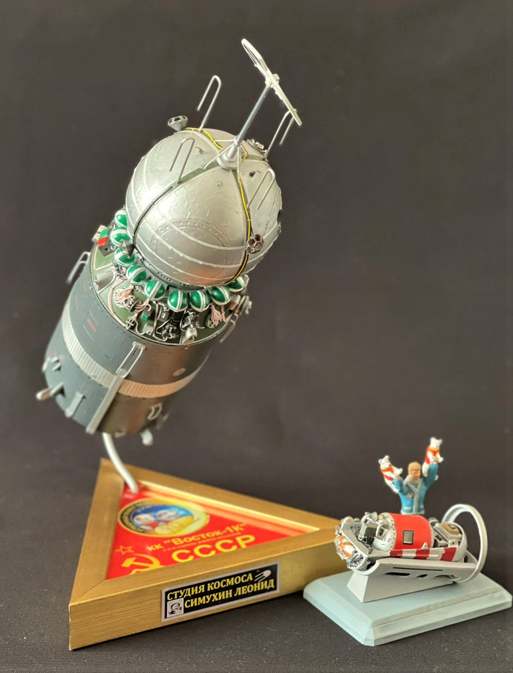

В завершение модель корабля была установлена на оригинальную треугольную подставку, в которую вставлен информационный вкладыш, выполненный на фоне флага СССР с названием модели и рисунком юбилейной медали Императорского монетного двора, посвященной успешному полету Белки и Стрелки.

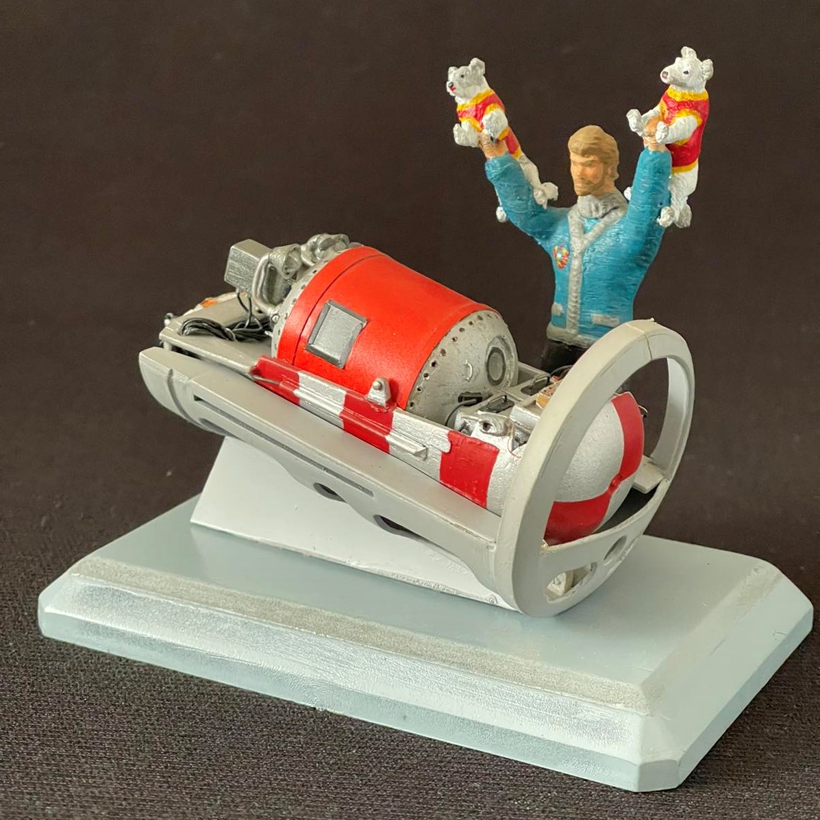

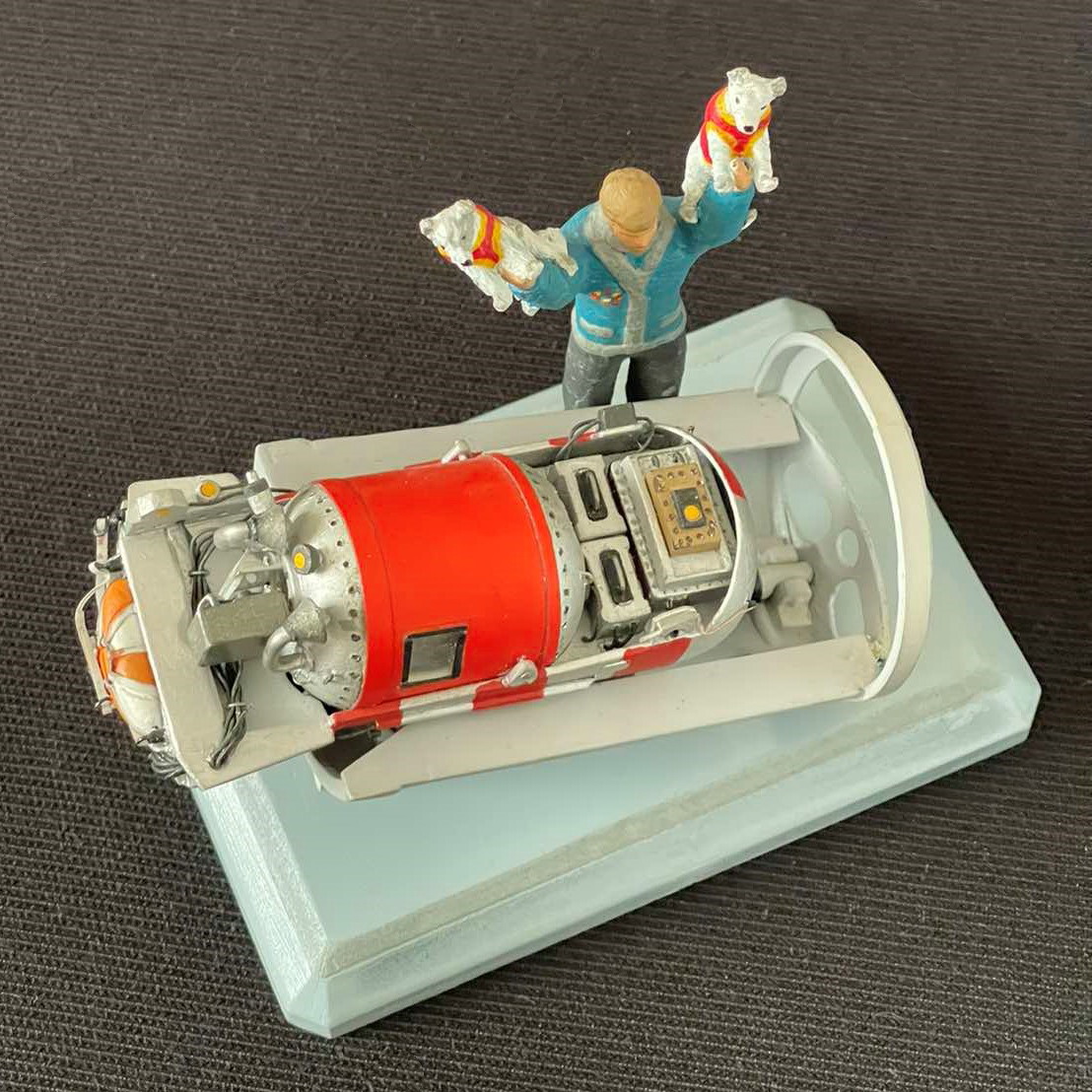

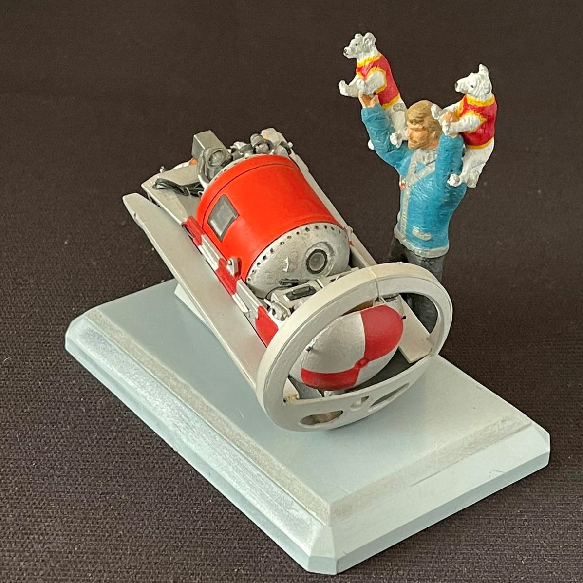

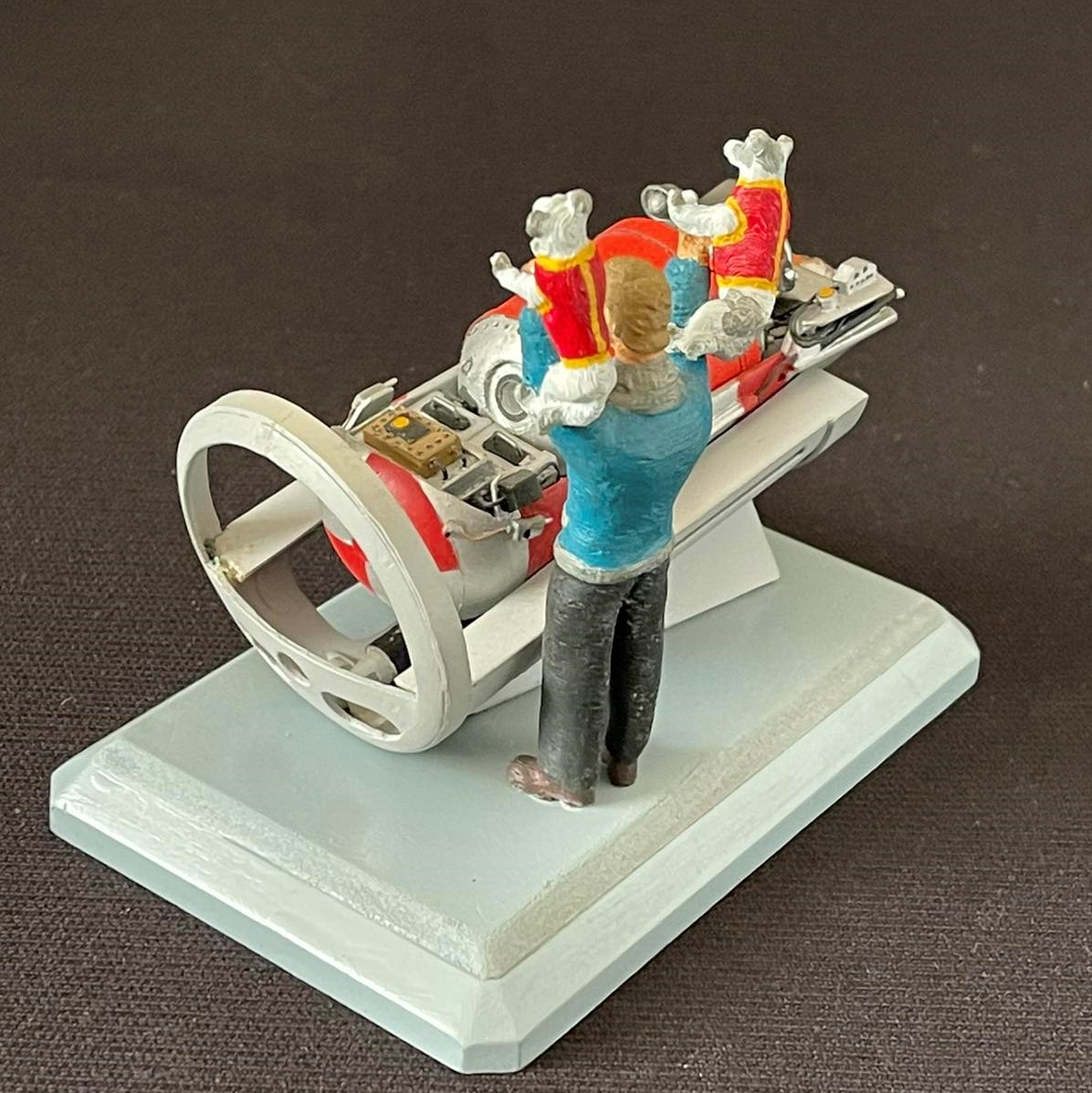

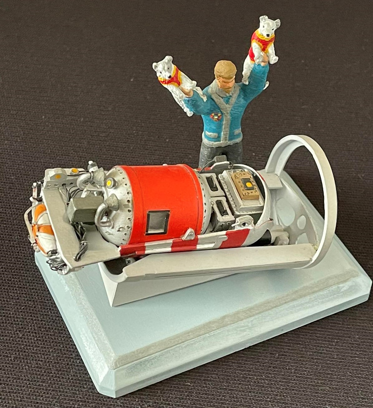

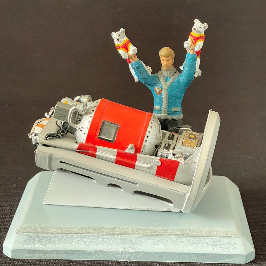

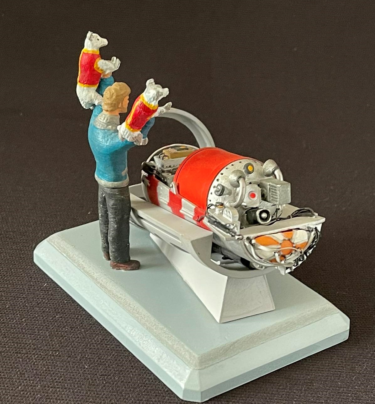

Также, для показа части содержимого спускаемого аппарата, из него было вынуто устройство катапульты и на его базе  выполнена виньетка, на которой  установлена катапульта с катапультируемой капсулой (являвшейся одним из вариантов устройства катапультирования для пилота-космонавта),  изготовленные с оглядкой на описание из газет и фотографии из музеев. В капсулу  встроен бокс для собак и крыс, а также отдельные боксы для мышей и прочей живности. К ним  были добавлены элементы системы жизнеобеспечения, телевизионная камера, парашютная система приземления,  кабельные проводки. На виньетку также добавлена фигурка члена поисковой команды, держащего в руках собак-космонавтов. Фигурка поисковика и собак выполнены методом 3-д печати.
В итоге в общую композицию вошли модель на подставке и виньетка.
