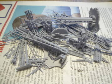

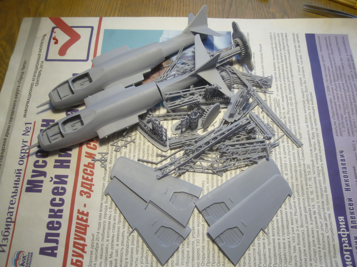

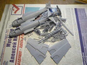

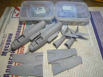

Ну вот и приехал долгожданный МиГ! :blush:
За процессом разработки следил, комментарии и замечания старался запомнить, а вот с советами к разработчику не лез - там и без меня этого хватало... :rofl:
Интересно было посмотреть, что же получится. :rolleyes:

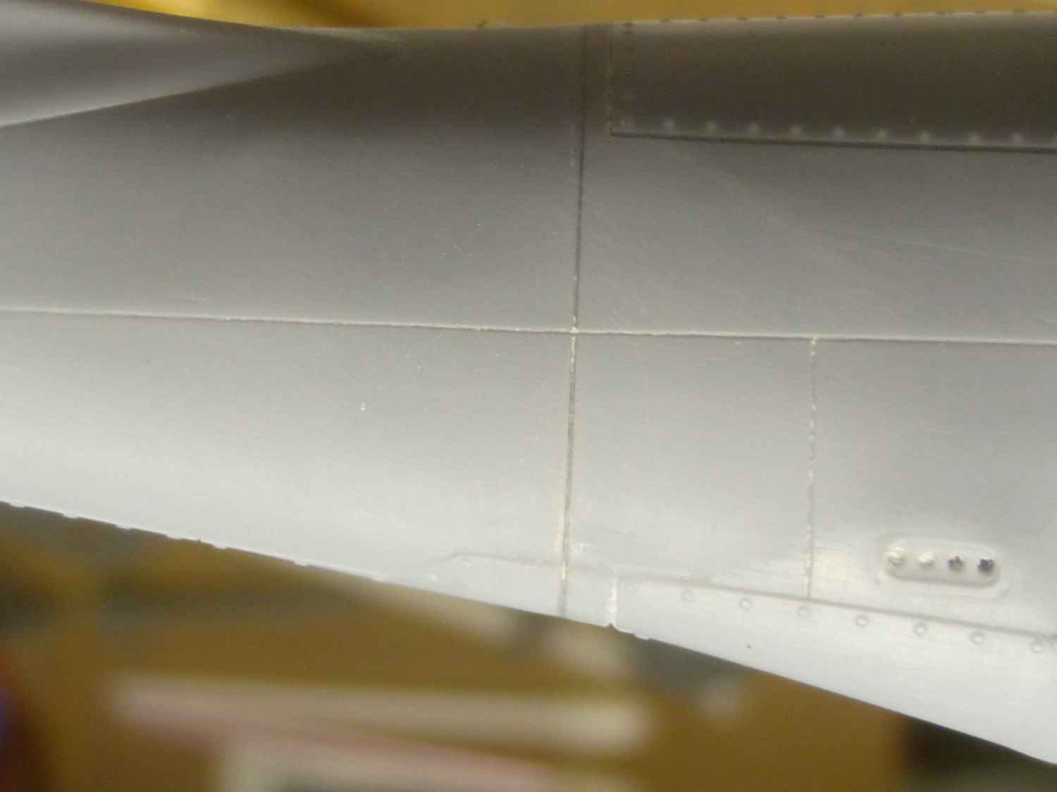

Первое впечатление - качество печати по сравнению с МАЗом-топливозаправщиком несравненно выше, но не без "косячков". Ну да ладно, фиг с ними, но вот форма воздушных каналов двигателей совсем не верна и на это я не смогу закрыть глаза. Входная обечайка и центральная перегородка тоже нуждаются в корректировке, и, что совершенно убило, так это "мелкие" ниши основного шасси. На этом фоне поведённые киль и стабы смотрятся "со смехом". Чуть-чуть повело консоли крыла, но надеюсь, что всё это исправится горячей водой. Буду делать заказчику в полётном положении, себе в стояночном. Смотрите картинки.
http://upforme.ru/uploads/0014/f6/ef/4/t594590.jpg  http://upforme.ru/uploads/0014/f6/ef/4/t767721.jpg
http://upforme.ru/uploads/0014/f6/ef/4/t114656.jpg  http://upforme.ru/uploads/0014/f6/ef/4/t466092.jpg
http://upforme.ru/uploads/0014/f6/ef/4/t45621.jpg  http://upforme.ru/uploads/0014/f6/ef/4/t94786.jpg
http://upforme.ru/uploads/0014/f6/ef/4/t827623.jpg  http://upforme.ru/uploads/0014/f6/ef/4/t769530.jpg
http://upforme.ru/uploads/0014/f6/ef/4/t150632.jpg  http://upforme.ru/uploads/0014/f6/ef/4/t787956.jpg
http://upforme.ru/uploads/0014/f6/ef/4/t995617.jpg  http://upforme.ru/uploads/0014/f6/ef/4/t154642.jpg

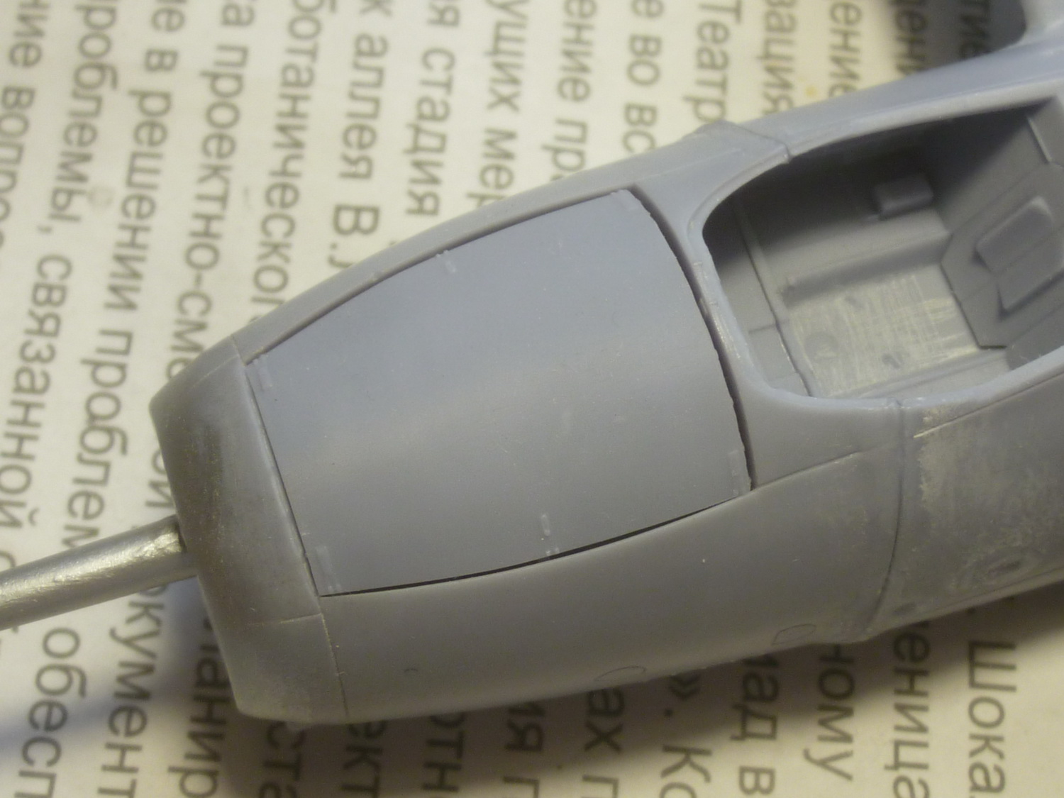

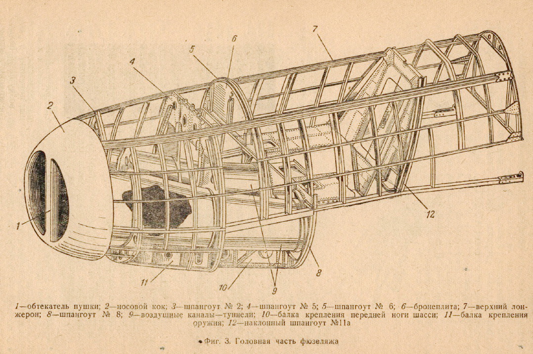

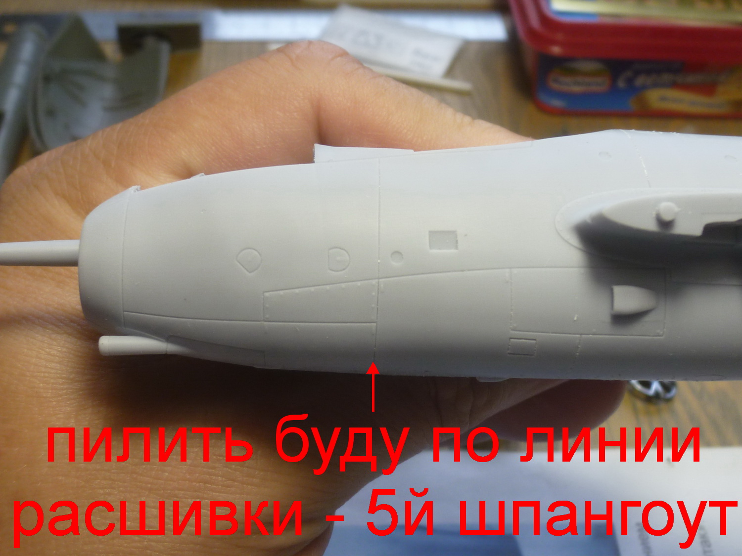

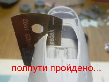

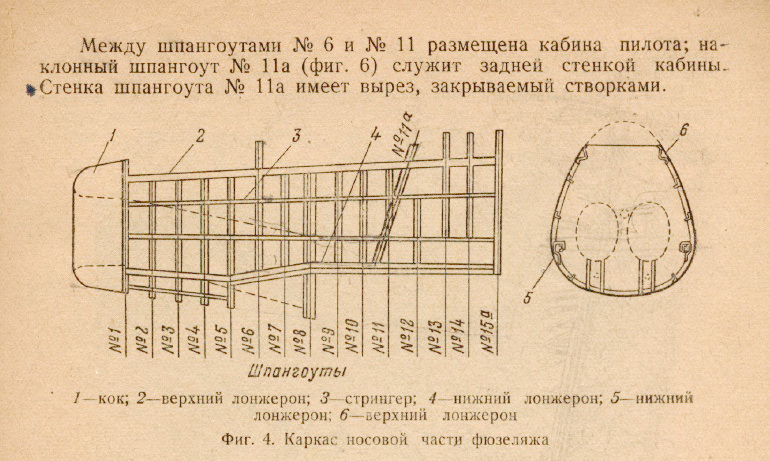

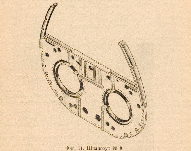

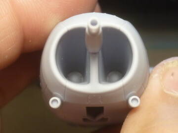

Посмотрел имеющиеся фото настоящего самолёта, заглянул в техописание (третья часть) и вынес вердикт - пилить фюзель по восьмому шпангоуту, в аккурат по задней стенке передней ниши шасси !!! :tired:  :dontknow:  :glasses:
http://upforme.ru/uploads/0014/f6/ef/4/t505692.jpg  http://upforme.ru/uploads/0014/f6/ef/4/t834069.jpg
http://upforme.ru/uploads/0014/f6/ef/4/t876017.jpg  http://upforme.ru/uploads/0014/f6/ef/4/t438931.jpg
http://upforme.ru/uploads/0014/f6/ef/4/t220096.jpg  http://upforme.ru/uploads/0014/f6/ef/4/t860713.jpg
Глаза боятся - руки делают! :D

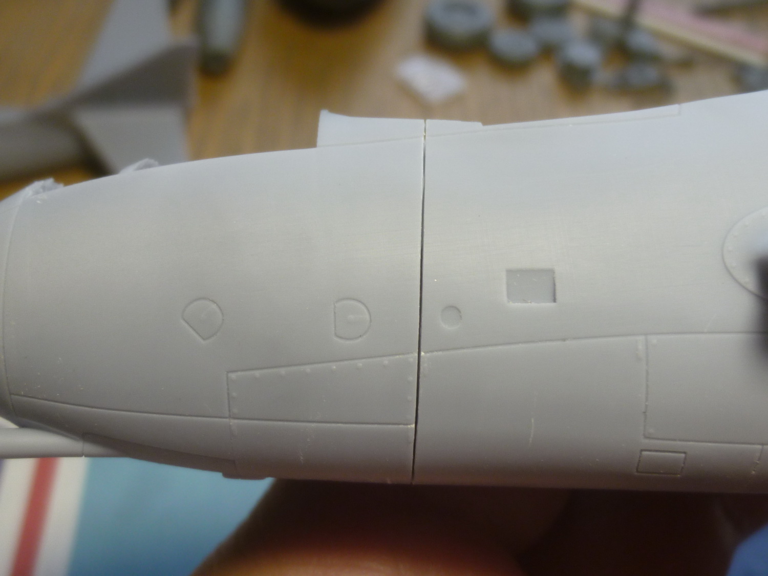

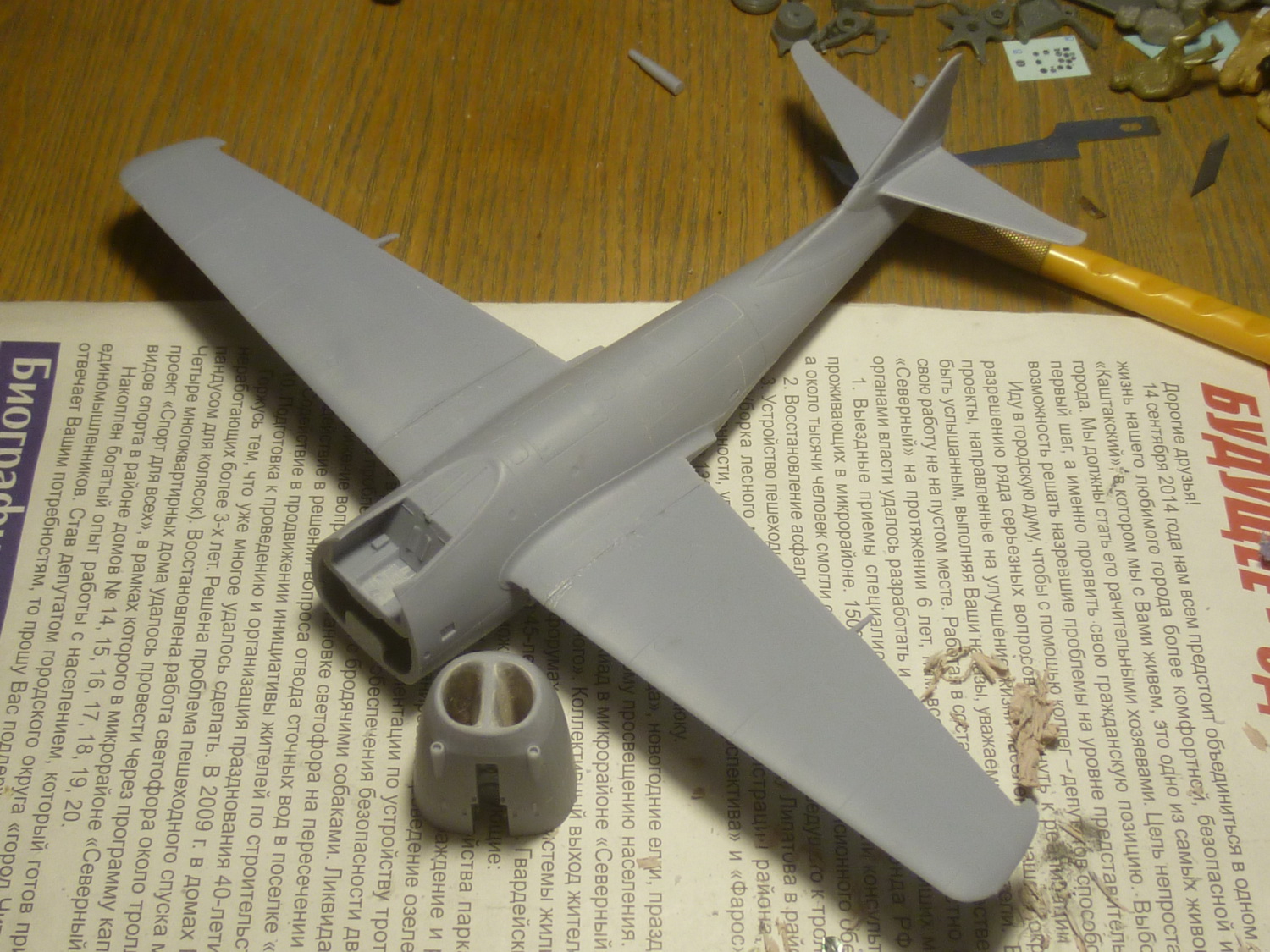

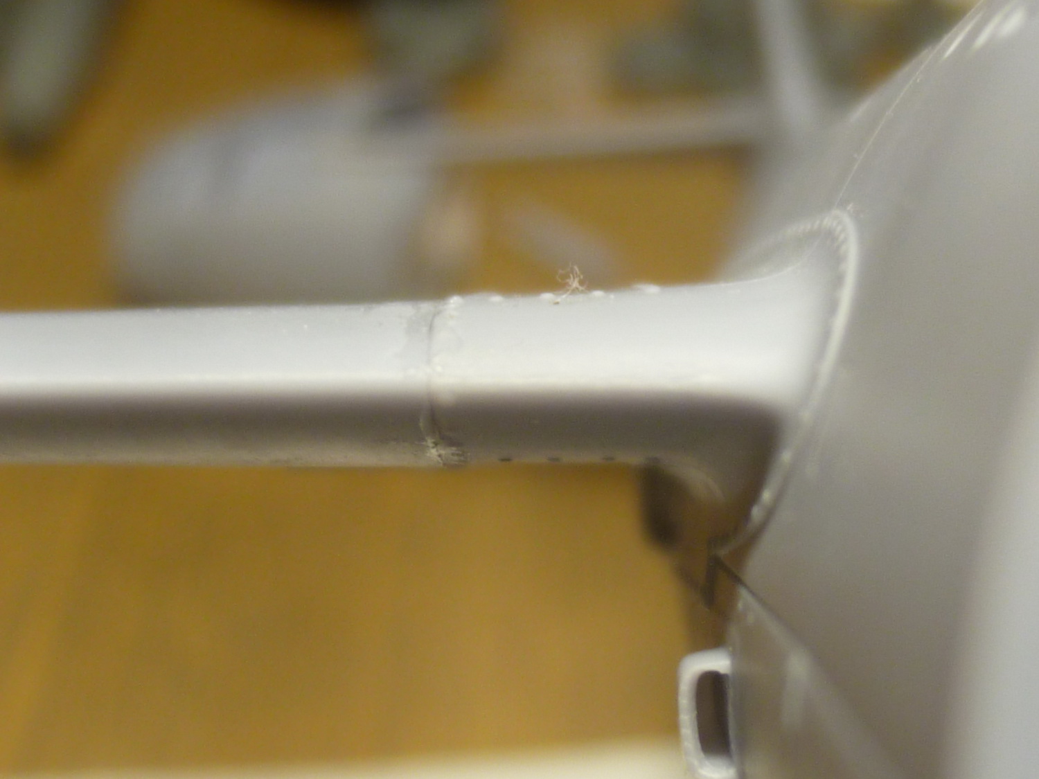

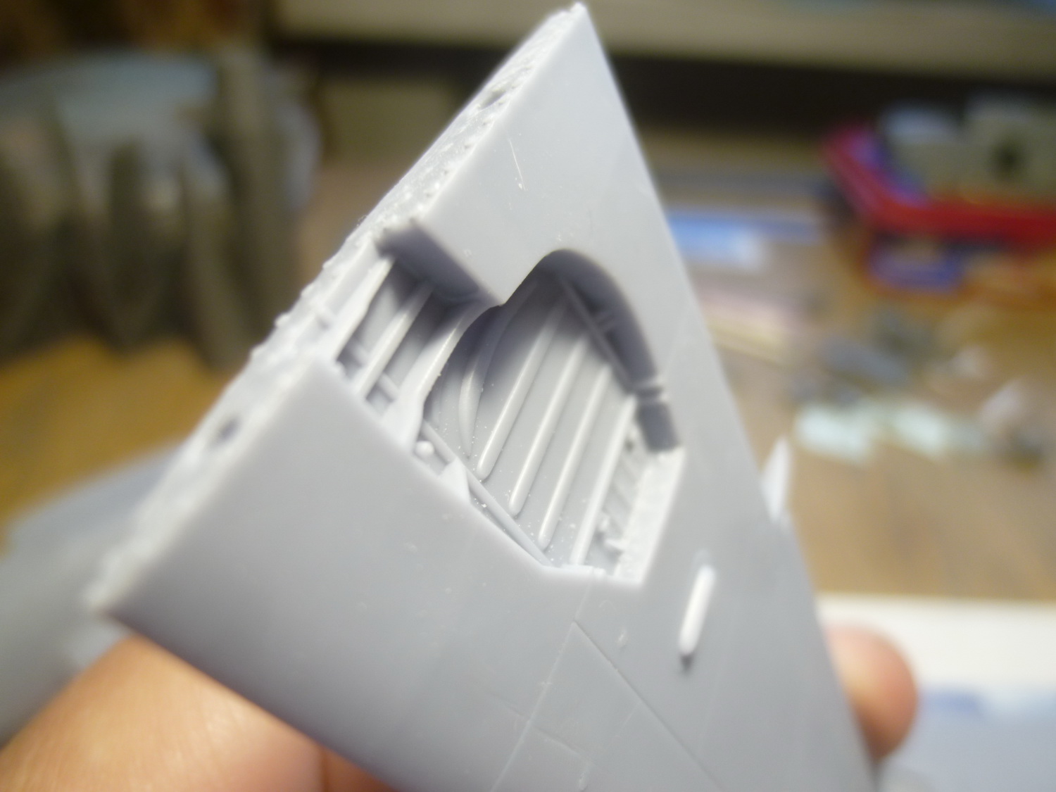

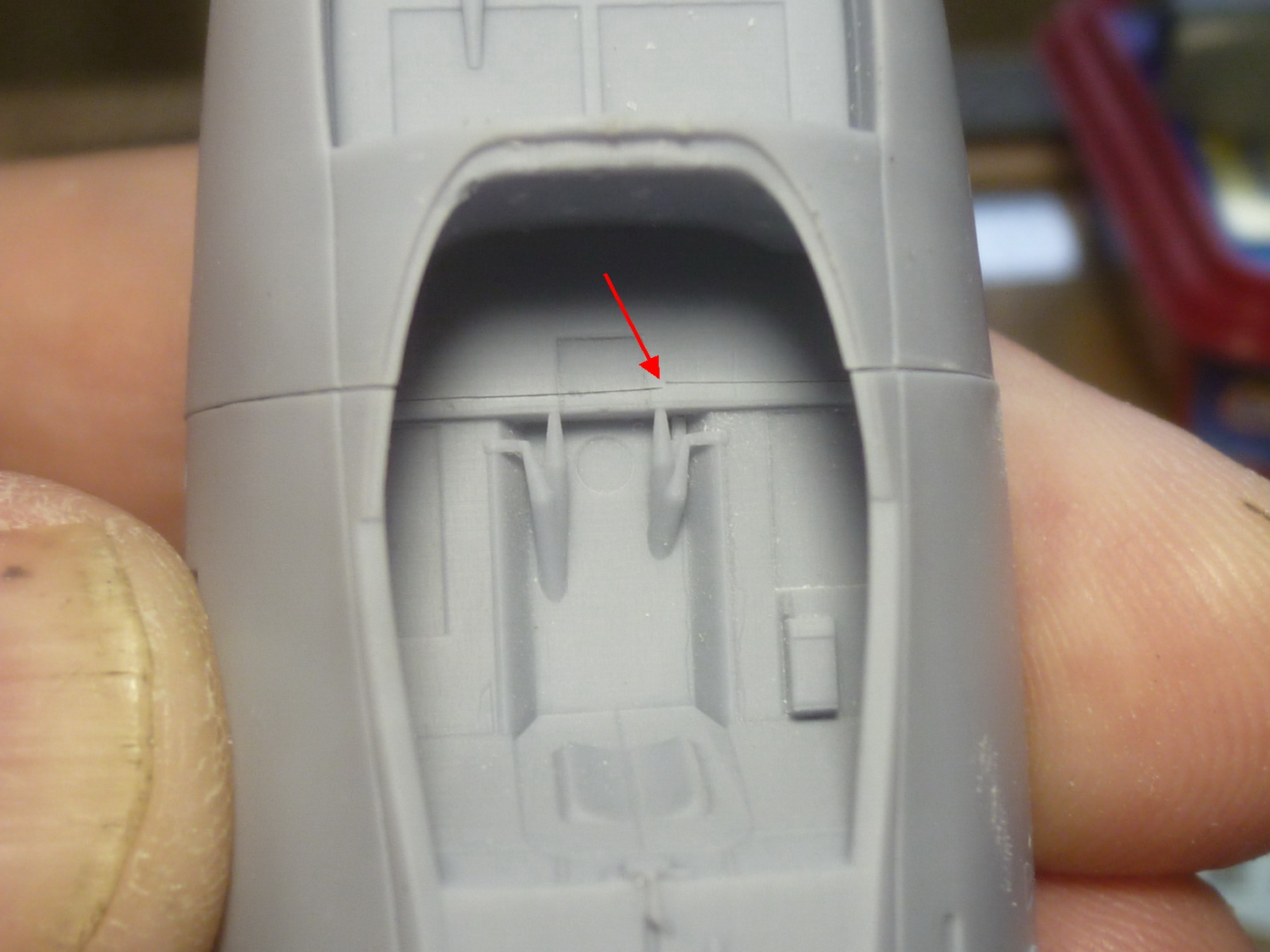

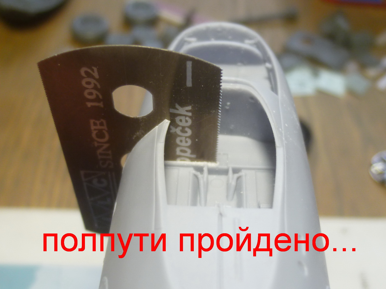

Настроился и распилил. малюсенькая ступенечка образовалась лишь только по полу кабины. А разрез вышел настолько аккуратным, что я его даже обрабатывать не буду (планировал потом доширак подклеить)  - "утерянные" 0,2мм спокойно компенсируются суперклеем. Зато теперь можно спокойно удалять "лишнее" и формовать каналы.
http://upforme.ru/uploads/0014/f6/ef/4/t953328.jpg  http://upforme.ru/uploads/0014/f6/ef/4/t594781.jpg
http://upforme.ru/uploads/0014/f6/ef/4/t74634.jpg  http://upforme.ru/uploads/0014/f6/ef/4/t14524.jpg
http://upforme.ru/uploads/0014/f6/ef/4/t867599.jpg  http://upforme.ru/uploads/0014/f6/ef/4/t464233.jpg
http://upforme.ru/uploads/0014/f6/ef/4/t159329.jpg  http://upforme.ru/uploads/0014/f6/ef/4/t353666.jpg
http://upforme.ru/uploads/0014/f6/ef/4/t263693.jpg  http://upforme.ru/uploads/0014/f6/ef/4/t666831.jpg

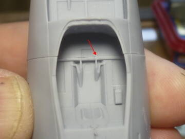

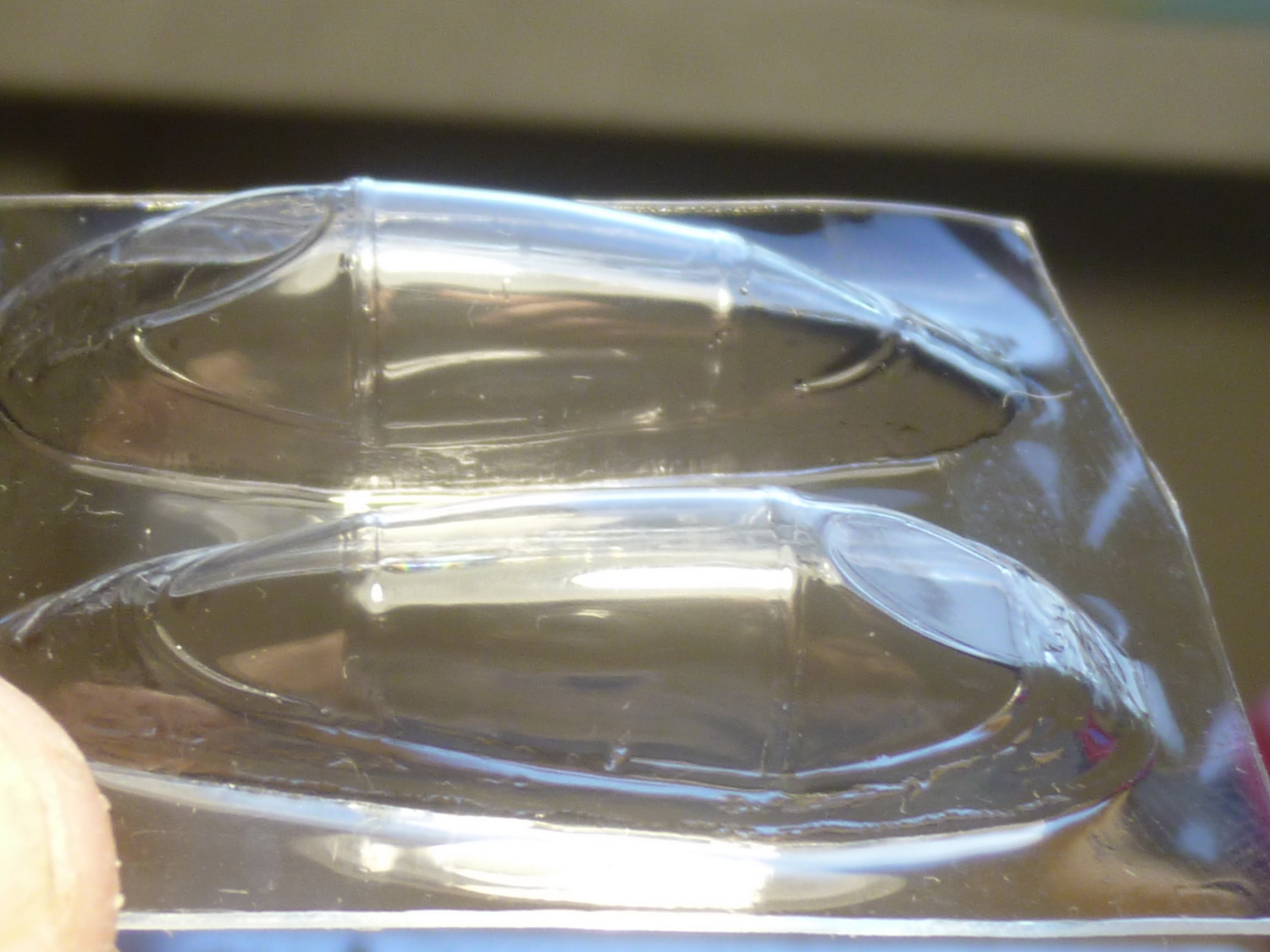

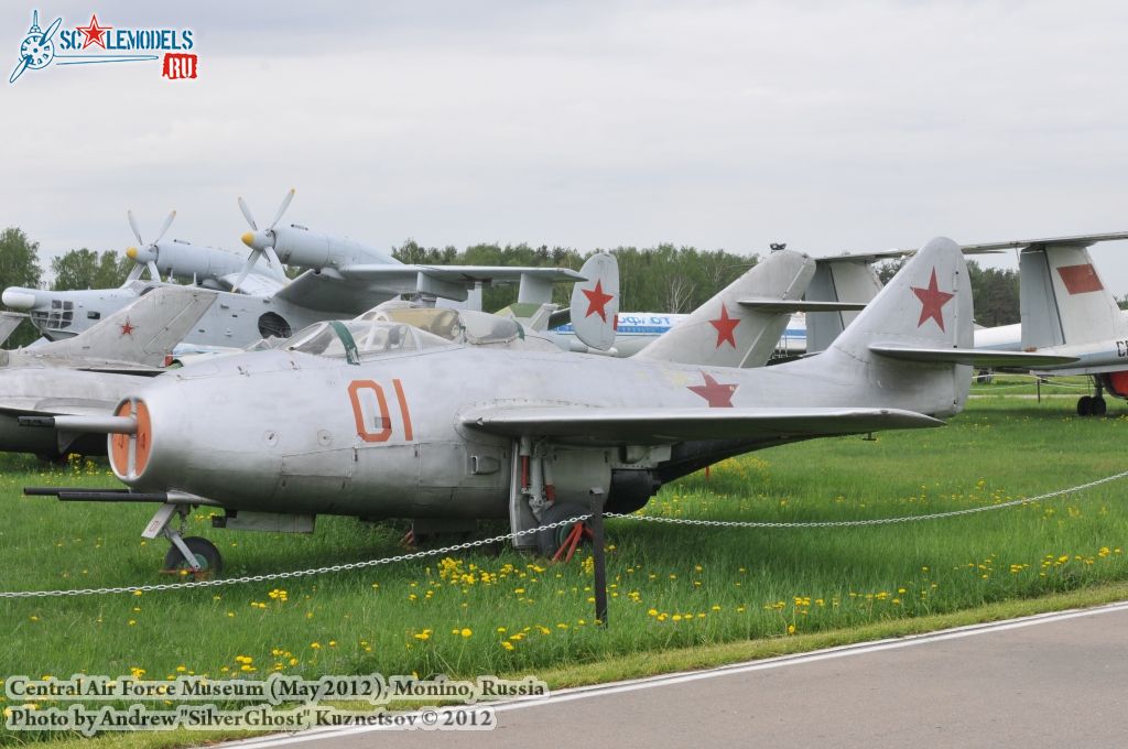

Вижу что фонарь бутафорский, Монинский:
http://upforme.ru/uploads/0014/f6/ef/211/t859239.jpg
На настоящем плавный и красивый:
http://upforme.ru/uploads/0014/f6/ef/211/t157472.jpg
http://upforme.ru/uploads/0014/f6/ef/211/t366255.jpg
Интересны ли такие замечания (по крупняку)?

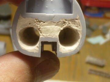

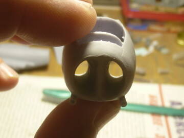

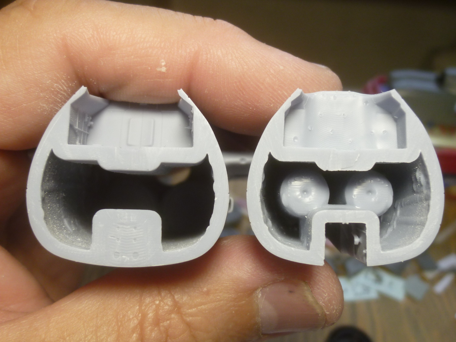

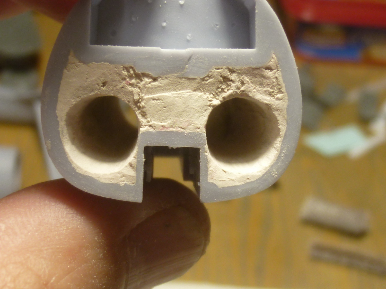

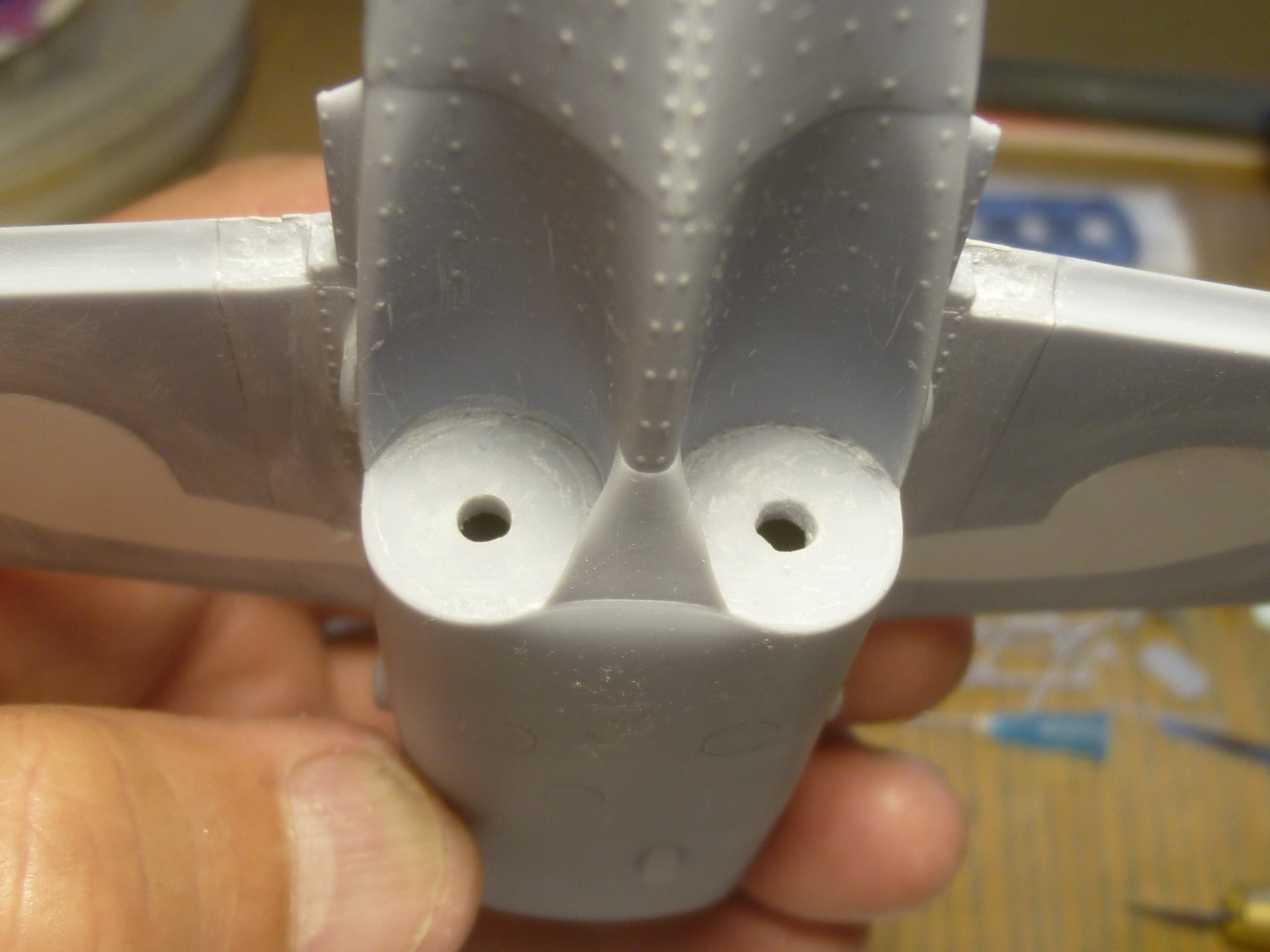

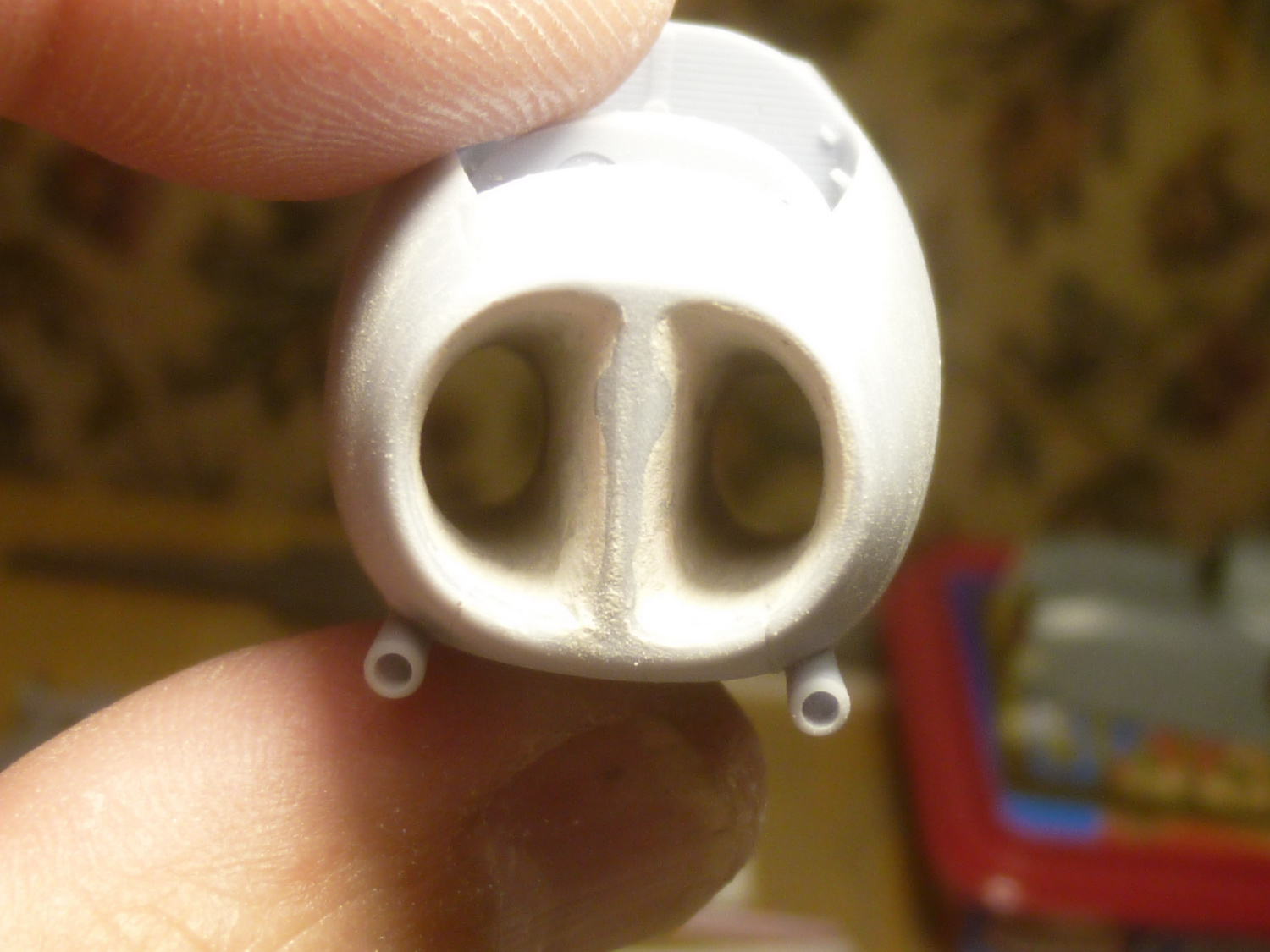

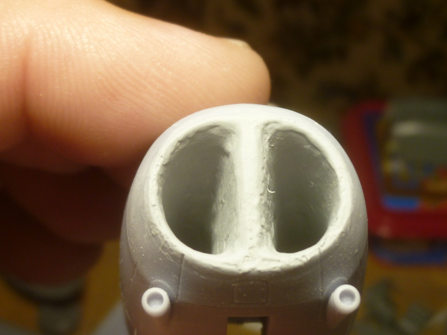

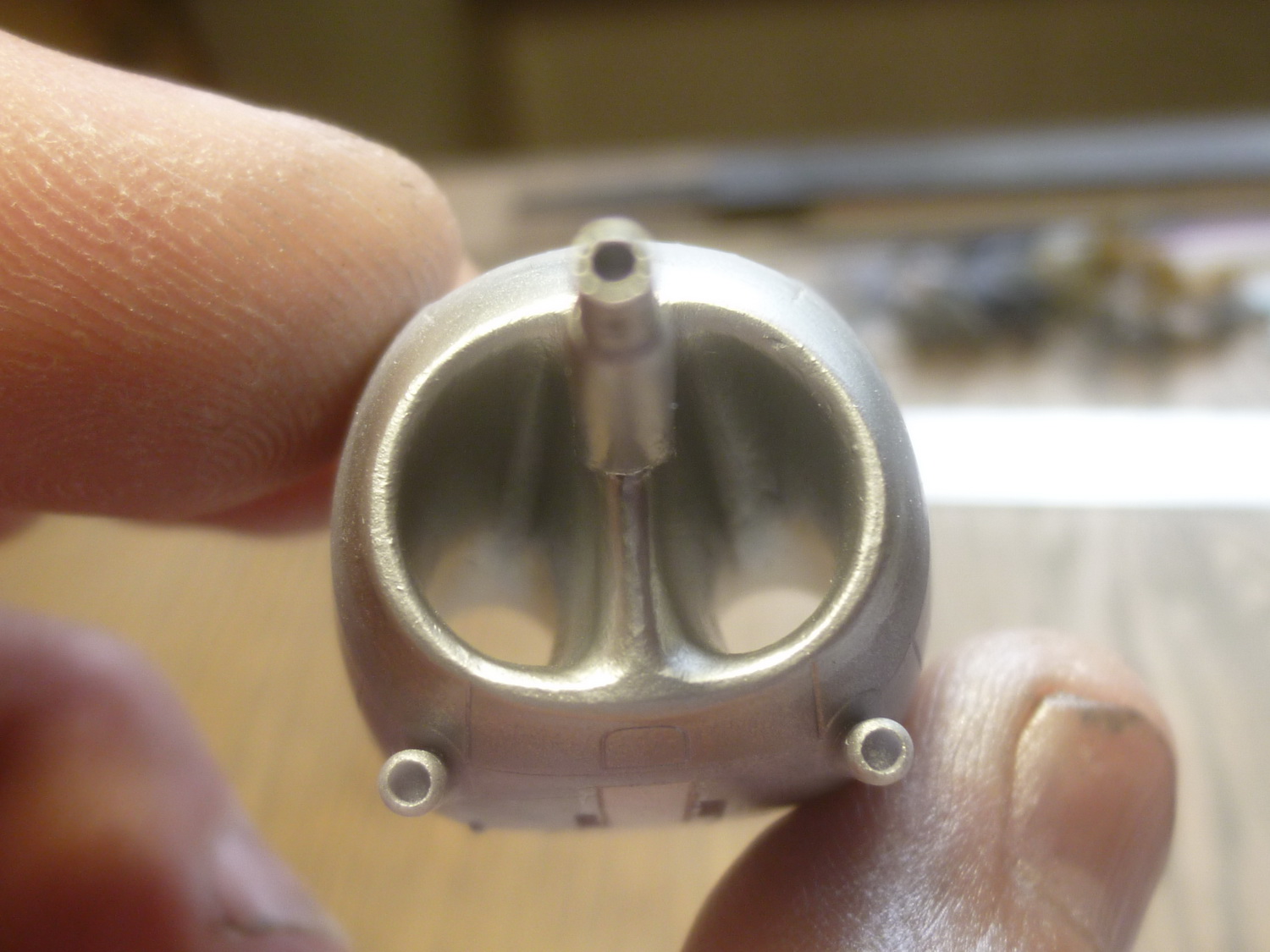

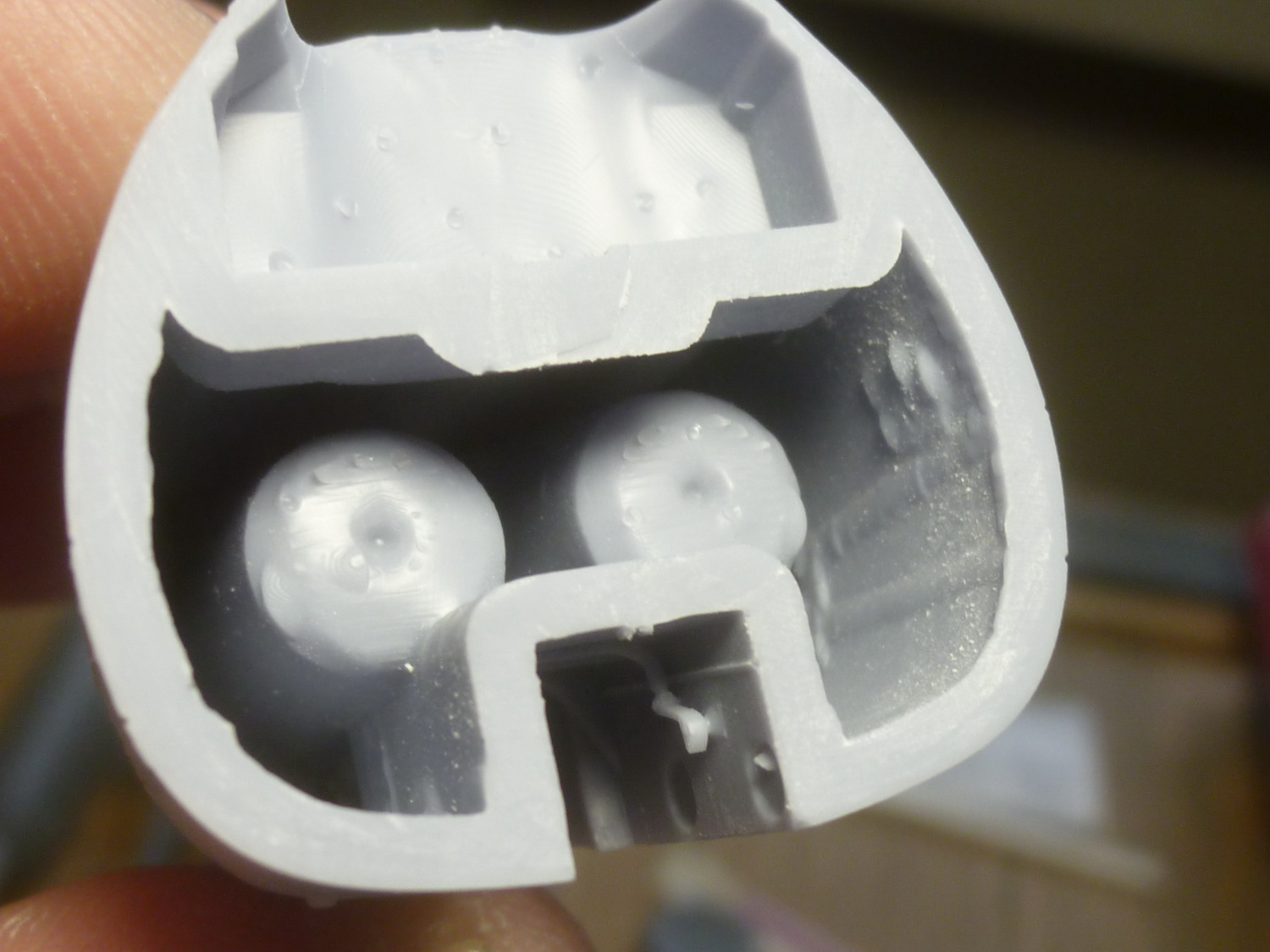

Снова суетливый день получился, но немного поковырялся.

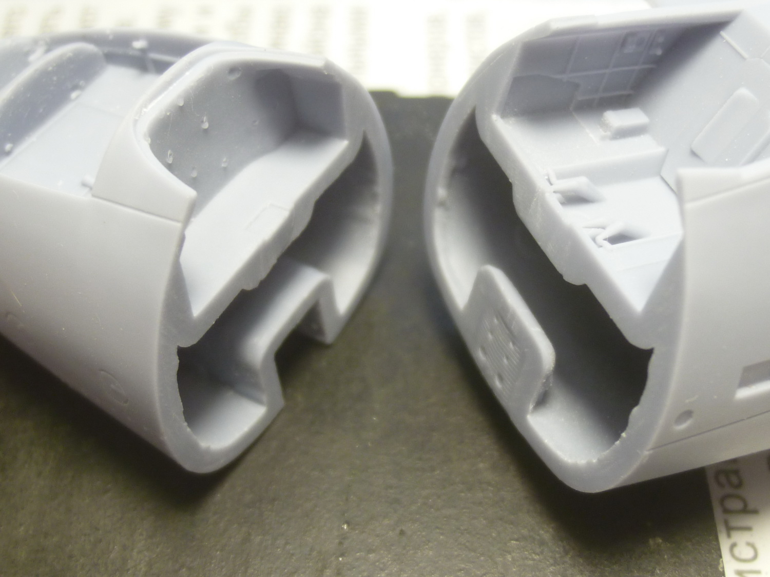

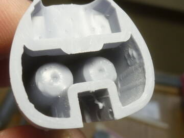

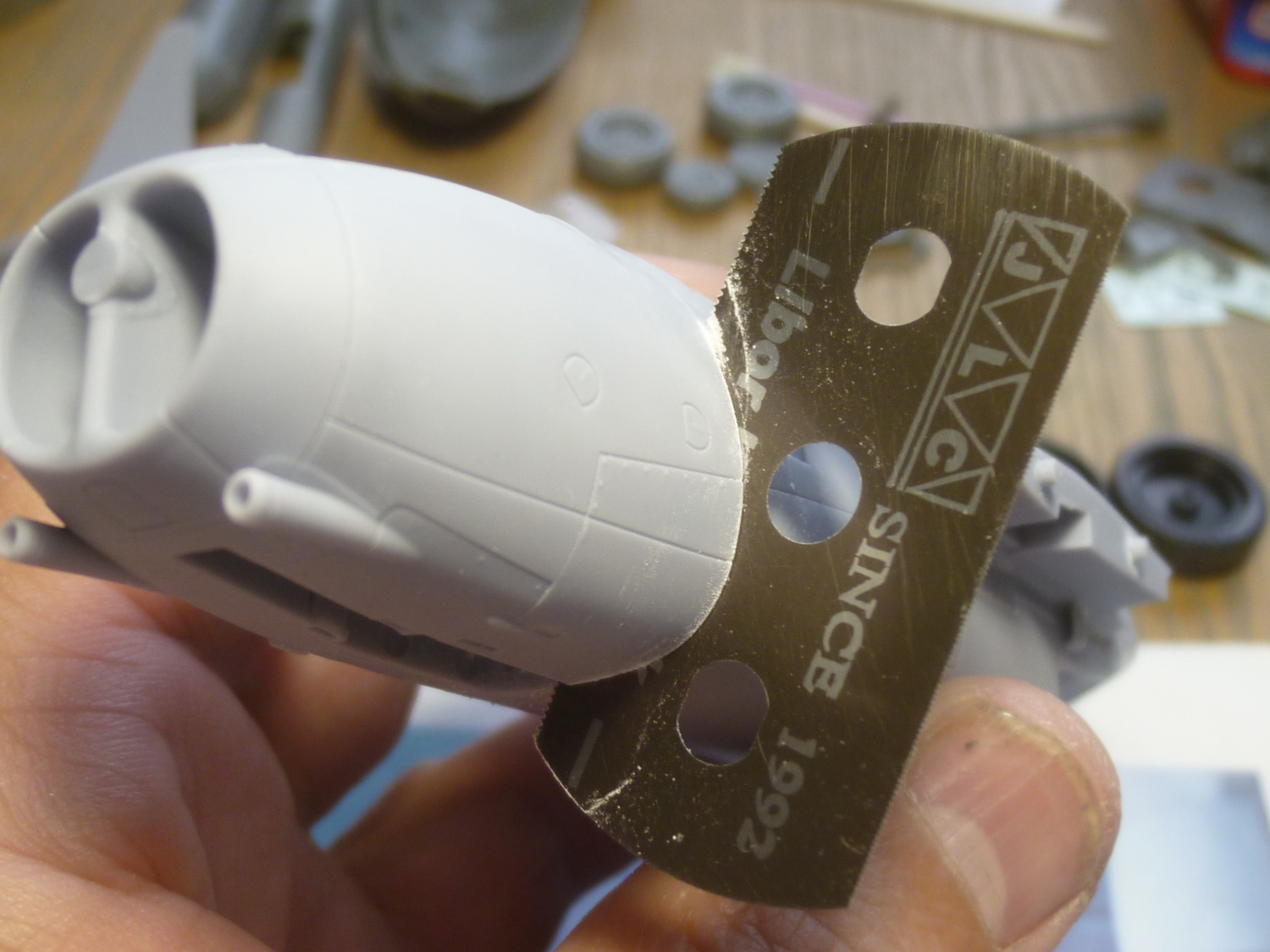

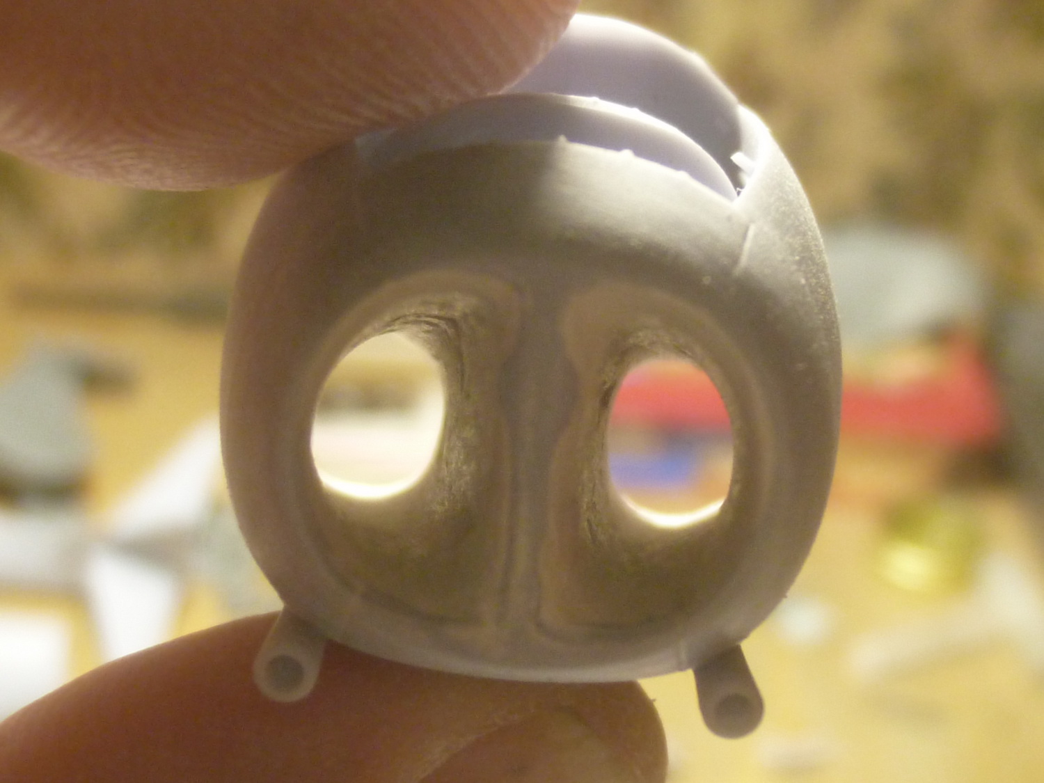

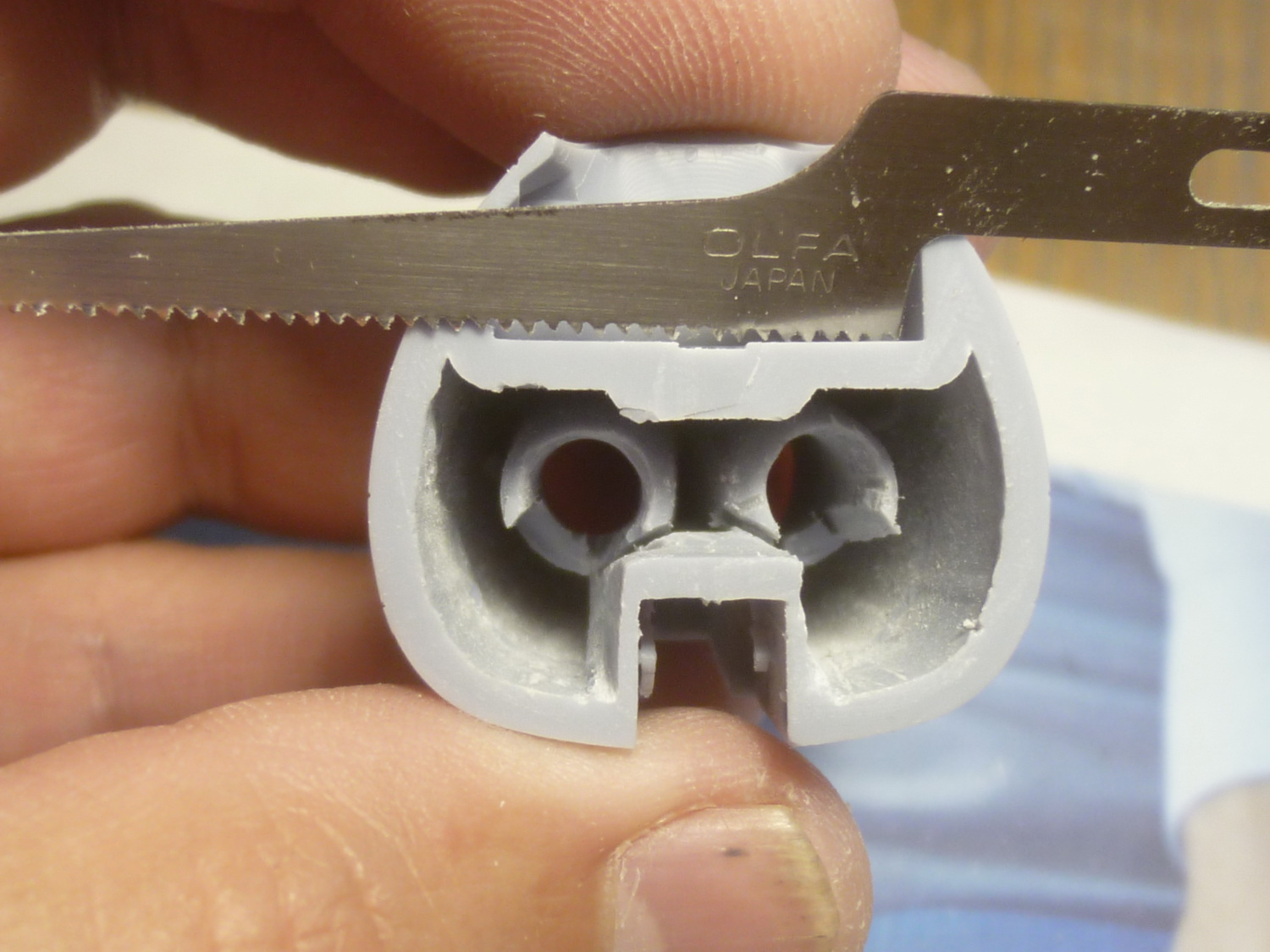

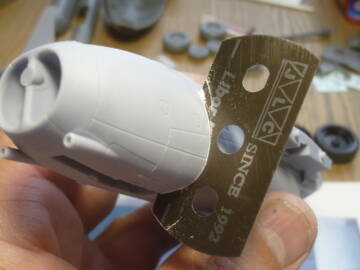

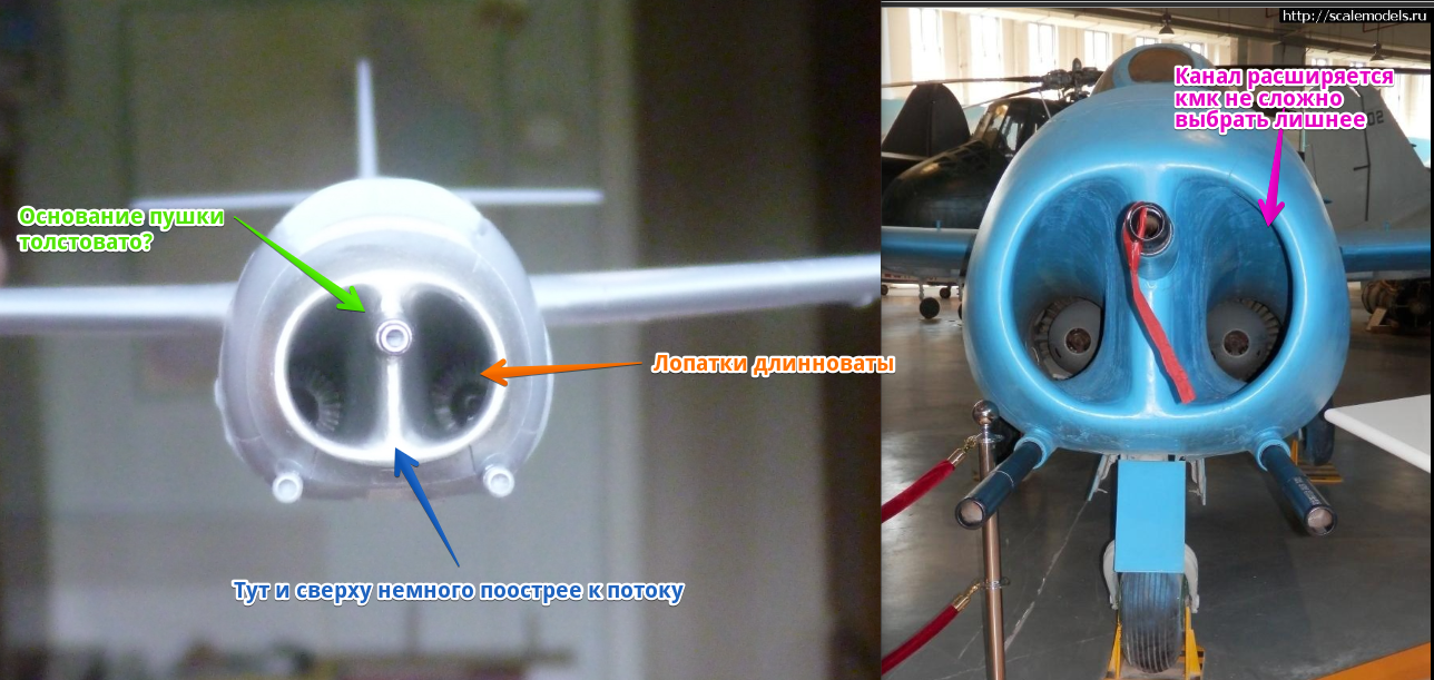

Сверлом на пять высверлил сзади каналы, потом подрезал с помощью ольфовской пилки. Дальше работал круглым надфилем и узким длинным лезвием (самопальным). На черновую сформировал каналы двухкомпонентной автомобильной шпаклей, после подрезки и черновой шлифовки намазал кистью нитрогрунт. Оставляю на капитальную просушку.
http://upforme.ru/uploads/0014/f6/ef/4/t383336.jpg  http://upforme.ru/uploads/0014/f6/ef/4/t846232.jpg
http://upforme.ru/uploads/0014/f6/ef/4/t218124.jpg  http://upforme.ru/uploads/0014/f6/ef/4/t272537.jpg
http://upforme.ru/uploads/0014/f6/ef/4/t543178.jpg  http://upforme.ru/uploads/0014/f6/ef/4/t553144.jpg
http://upforme.ru/uploads/0014/f6/ef/4/t172393.jpg  http://upforme.ru/uploads/0014/f6/ef/4/t518165.jpg
http://upforme.ru/uploads/0014/f6/ef/4/t456911.jpg  http://upforme.ru/uploads/0014/f6/ef/4/t41864.jpg
Впечатляет! А внешние обводы носовой части в изменении нуждаются?
Слегка подкорректировал. Как доделаю после просушки - покажу.
Да, мордаха в "ноздрях",кривизна операция  неприятно. Но мелкие ниши перебор в косяках. В общем ограничение по модели 25+ надо ставить.
О, а толщина крыла позволит ниши победить.?
Терпения , сил и времени на такую постройку.  :flag:

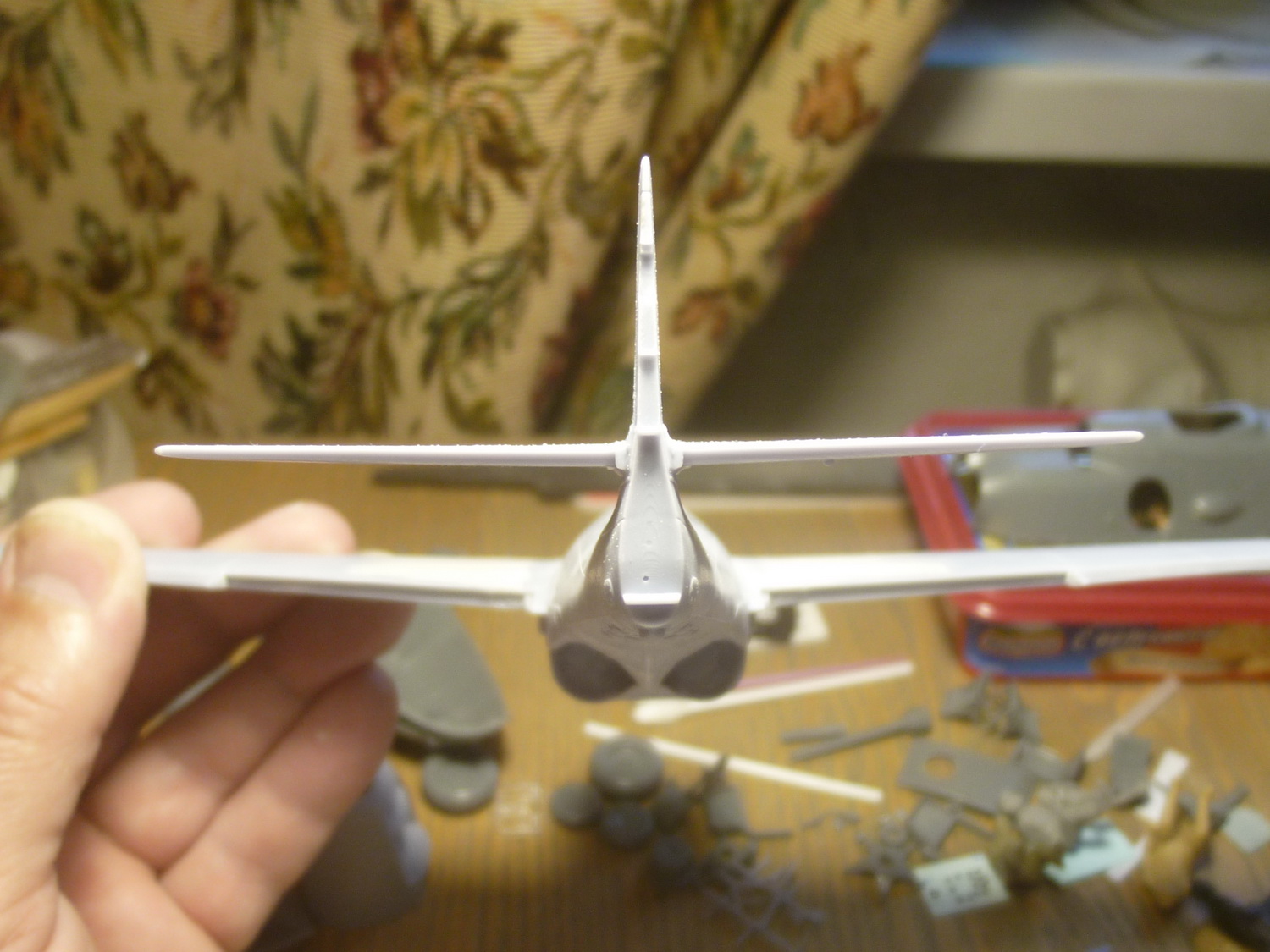

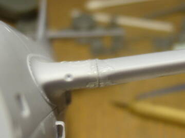

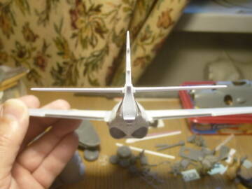

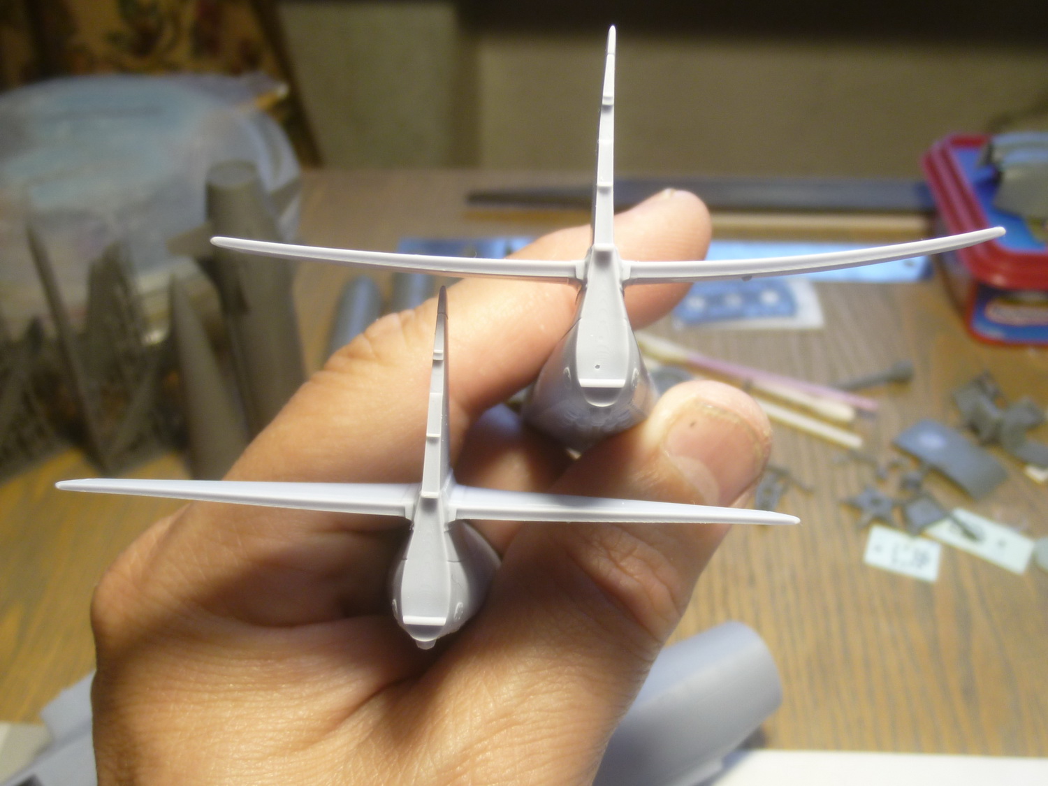

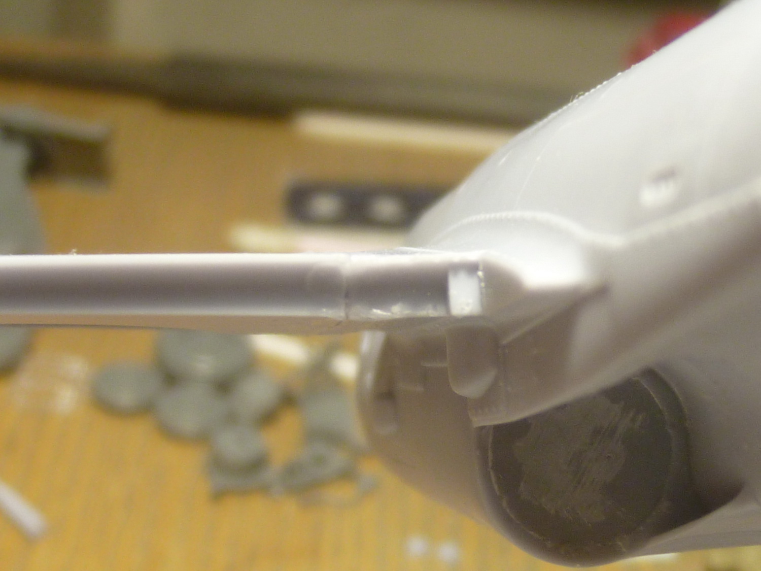

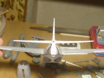

Попытался я вчера исправить "кривые" киль со стабом. Погрел в горячей воде и выгибал в обратную сторону, да так, что верхушку киля сломал... :tired: Мало помогло. Сегодня буду греть в кипятке.  :glasses:
http://upforme.ru/uploads/0014/f6/ef/4/t355799.jpg  http://upforme.ru/uploads/0014/f6/ef/4/t502506.jpg

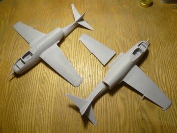

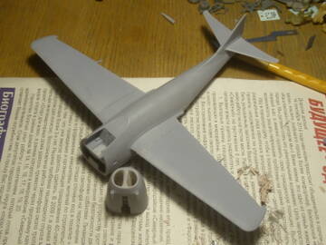

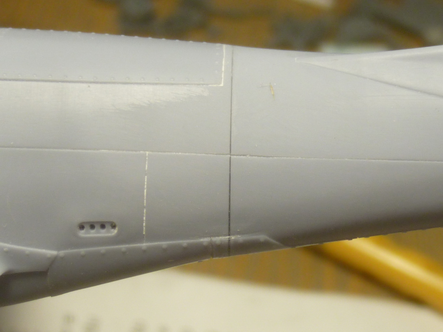

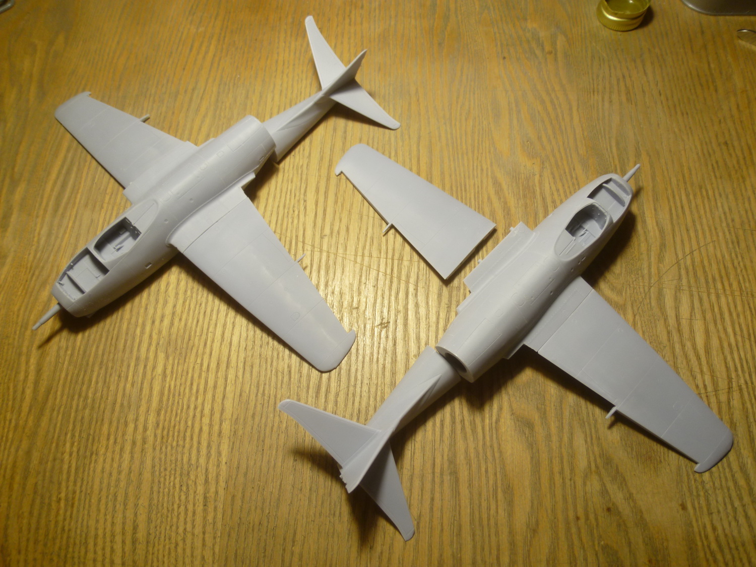

Приклеил хвостовую часть фюзеля. Использовал супер-момент гель, чтобы было время на позиционирование. Чуть-чуть, на какой-то микрон не попал по линии расшивки, но не смертельно. При обработке стыка снизу пострадали заклёпки. Перед приклеиванием половинок крыла подрезал изнутри кромки воздухозаборников продувки двигательного отсека и хвостовой части фюзеля.
http://upforme.ru/uploads/0014/f6/ef/4/t10960.jpg  http://upforme.ru/uploads/0014/f6/ef/4/t497334.jpg
http://upforme.ru/uploads/0014/f6/ef/4/t301309.jpg  http://upforme.ru/uploads/0014/f6/ef/4/t483681.jpg

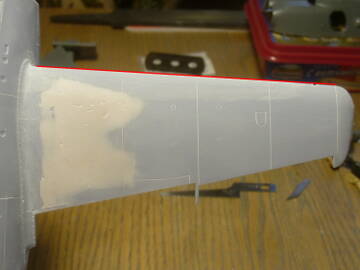

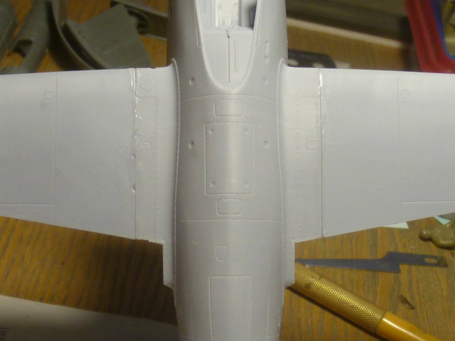

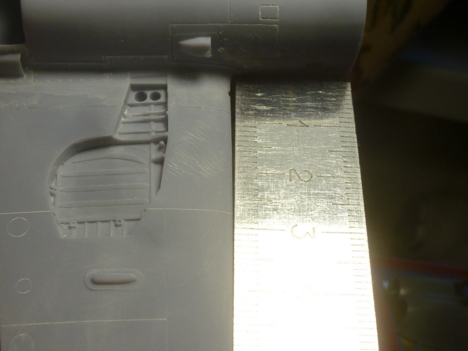

При установке консолей постарался совместить контуры по максимуму, но обработки предстоит много. Болты на лючках придётся сносить стопроцентно! Да и накладной лист зализа пострадает... :(
http://upforme.ru/uploads/0014/f6/ef/4/t239078.jpg  http://upforme.ru/uploads/0014/f6/ef/4/t152815.jpg
http://upforme.ru/uploads/0014/f6/ef/4/t772771.jpg  http://upforme.ru/uploads/0014/f6/ef/4/t589076.jpg
http://upforme.ru/uploads/0014/f6/ef/4/t260007.jpg  http://upforme.ru/uploads/0014/f6/ef/4/t659367.jpg
http://upforme.ru/uploads/0014/f6/ef/4/t933605.jpg  http://upforme.ru/uploads/0014/f6/ef/4/t653508.jpg

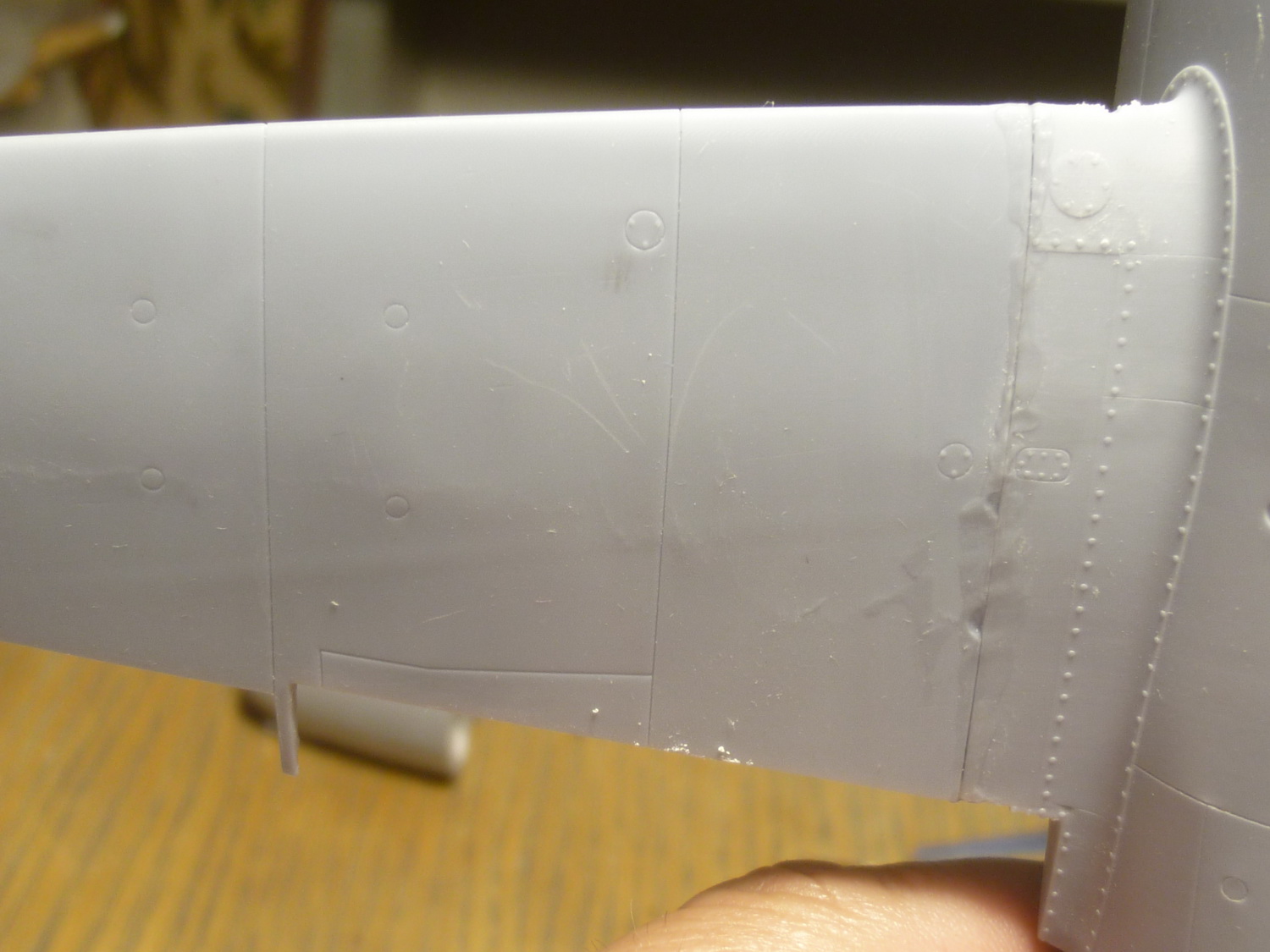

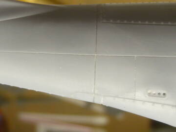

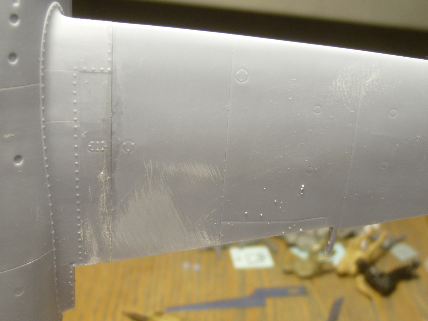

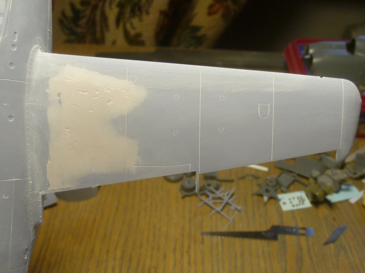

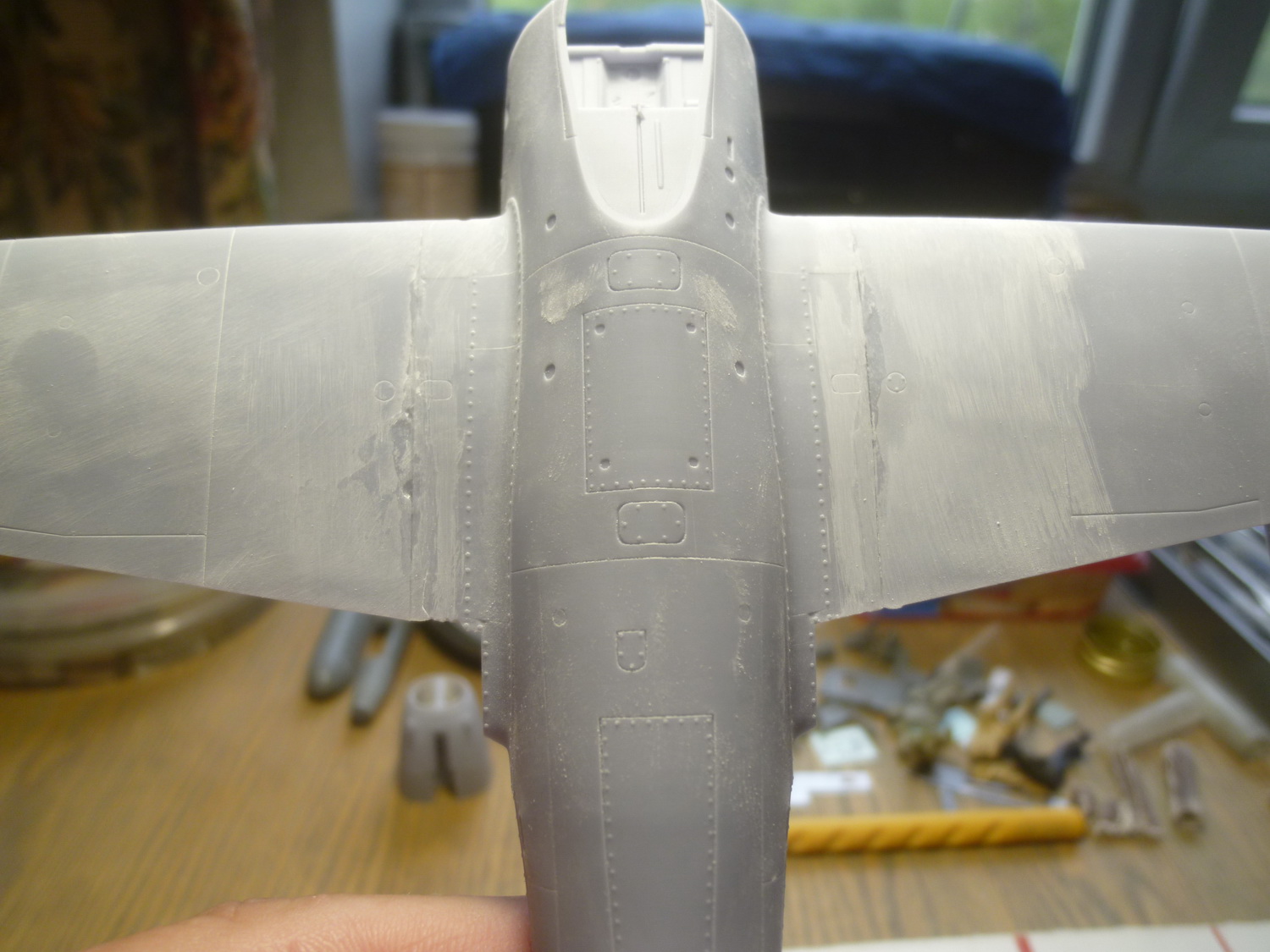

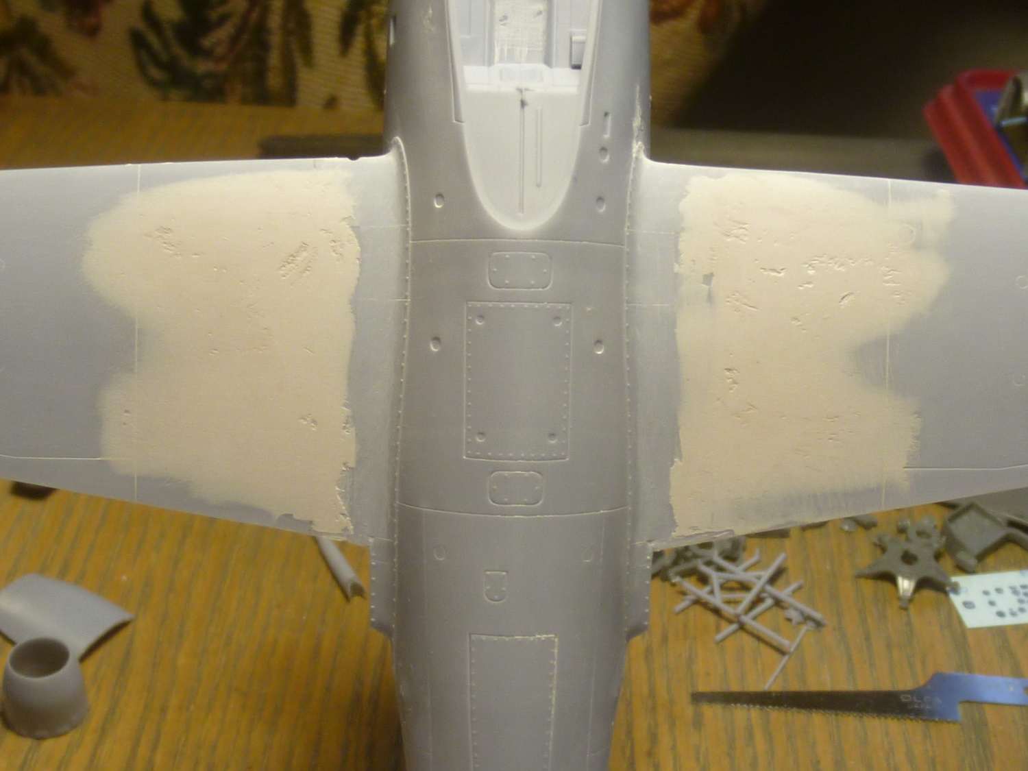

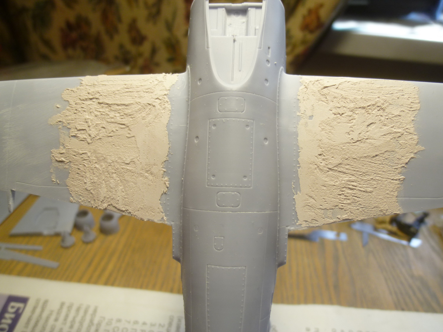

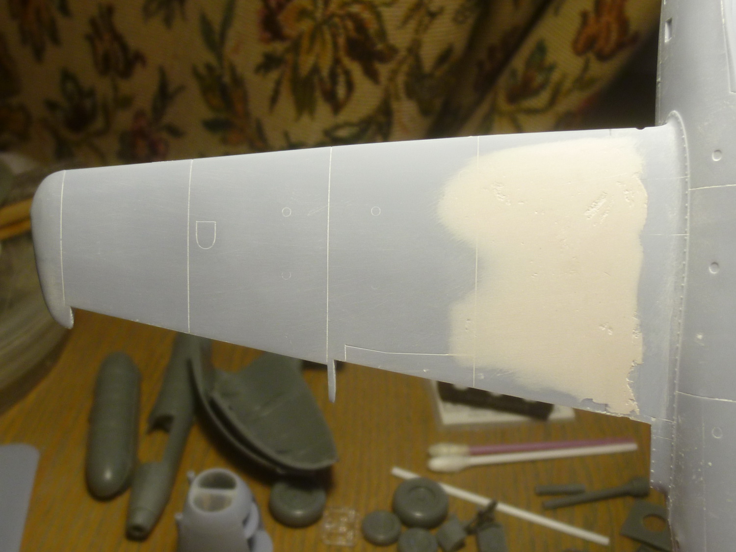

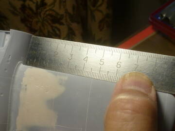

Нижняя плоскость сточена вровень с зализом и шпаклёвки не потребовалось, зато на верхней без этого не обойтись.
http://upforme.ru/uploads/0014/f6/ef/4/t207936.jpg  http://upforme.ru/uploads/0014/f6/ef/4/t188367.jpg
http://upforme.ru/uploads/0014/f6/ef/4/t533662.jpg  http://upforme.ru/uploads/0014/f6/ef/4/t511074.jpg

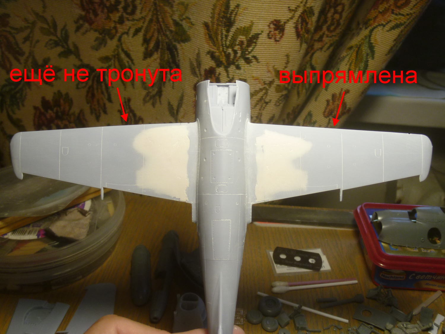

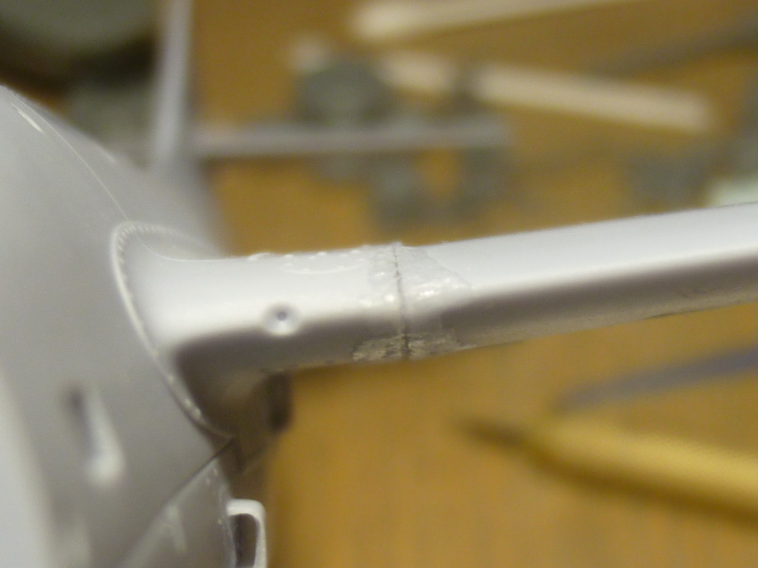

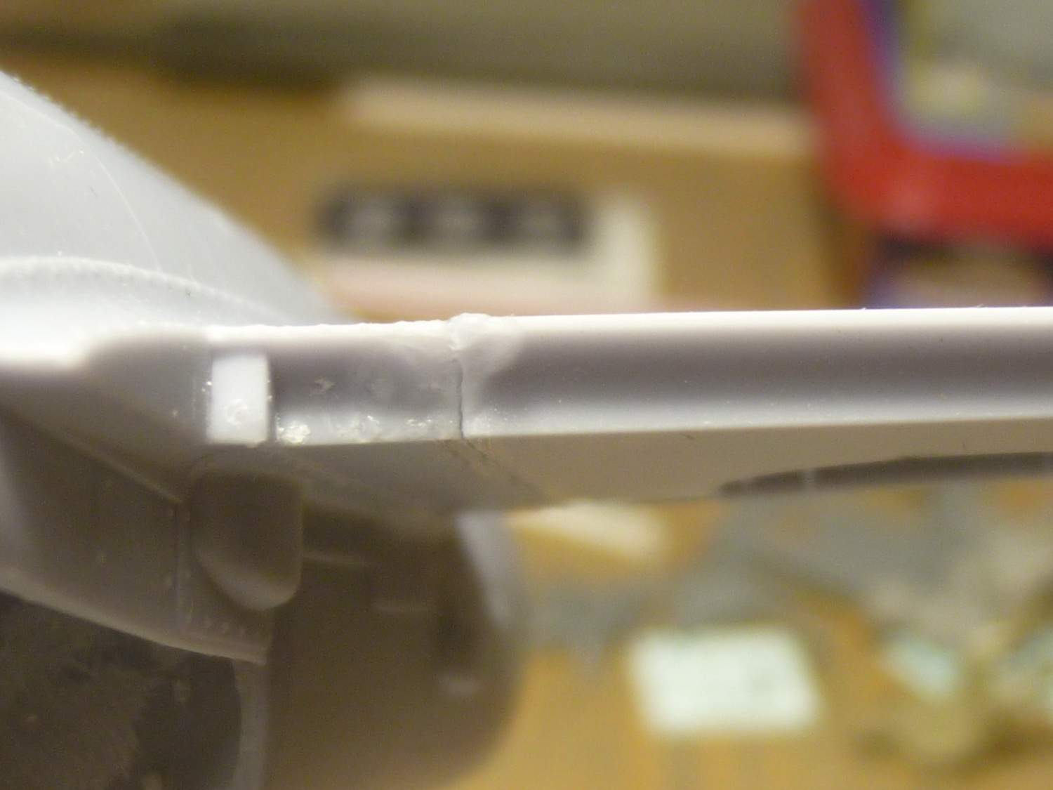

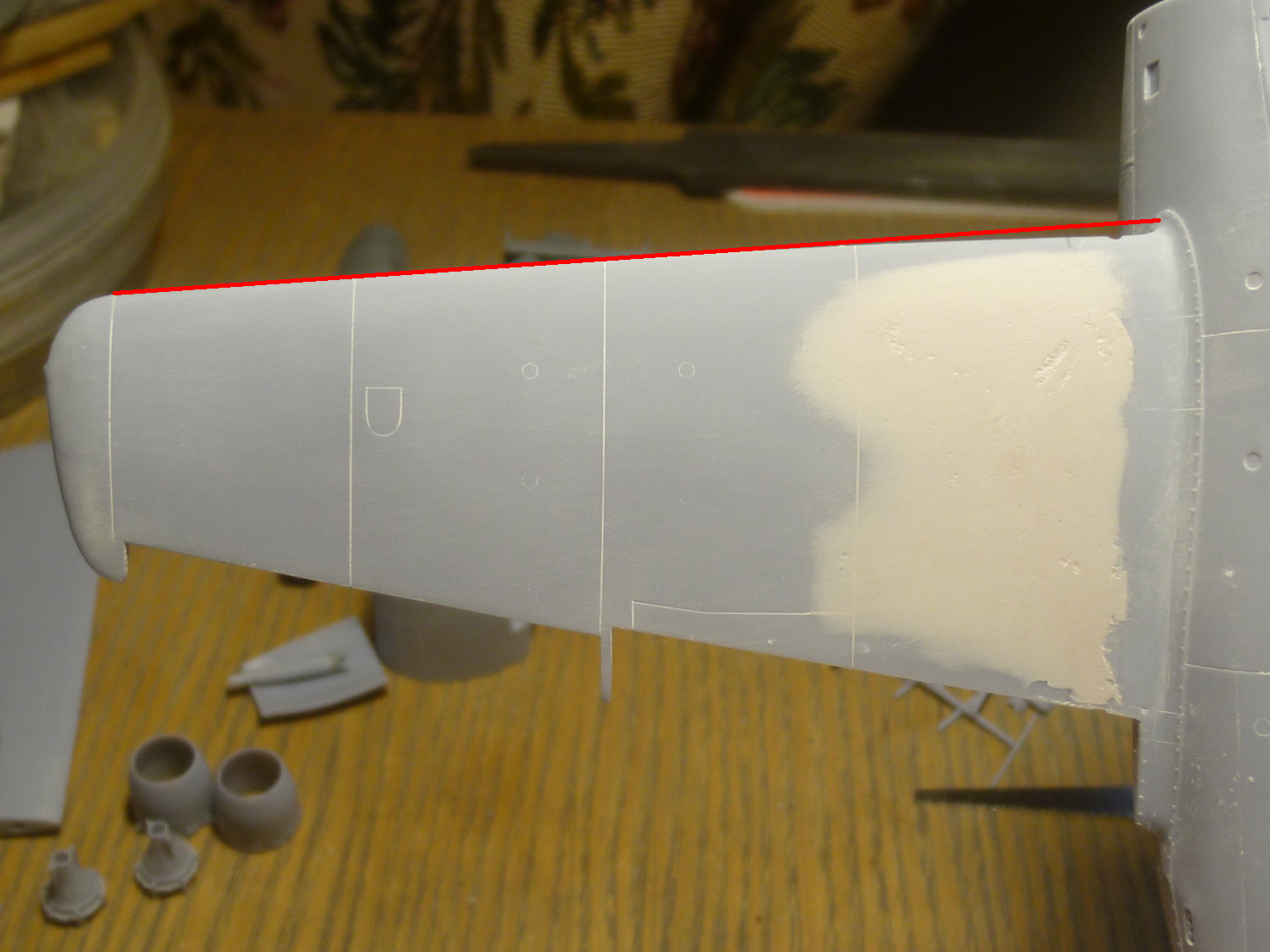

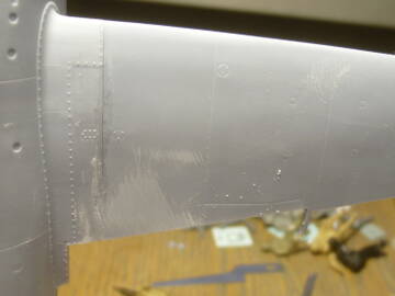

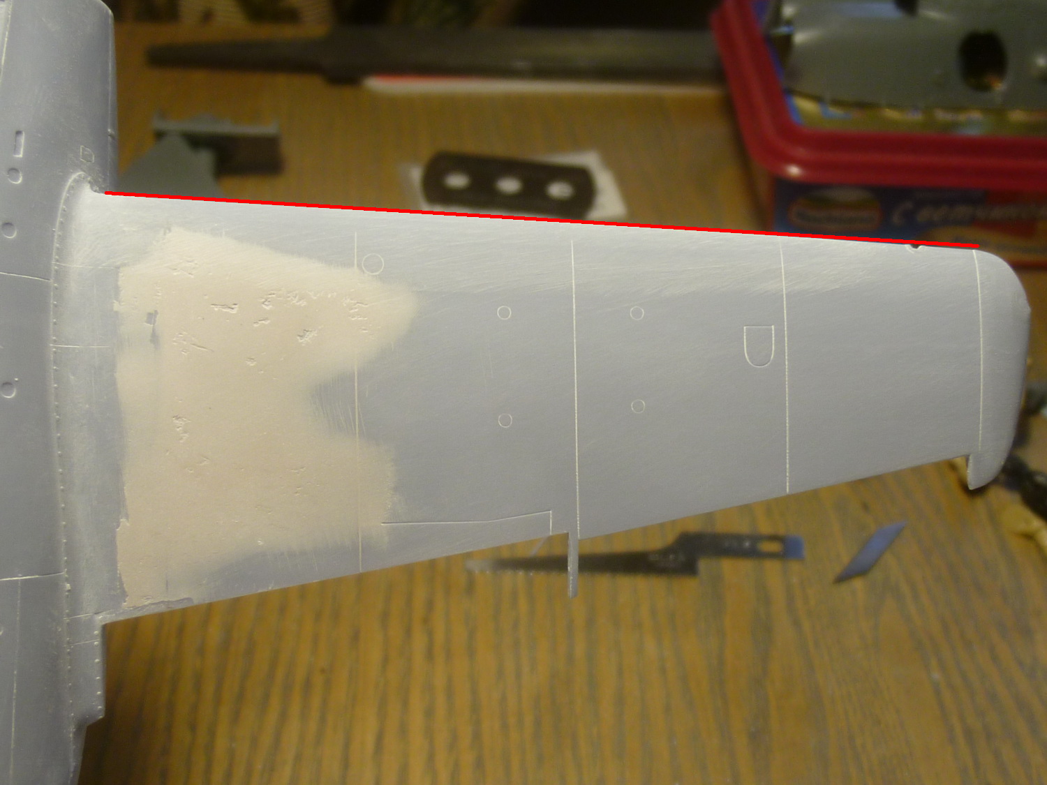

При выведении поверхности крыла меня не покидало ощущение, что я что-то "просмотрел" и оттого крыло выглядит как-то "неправильно".

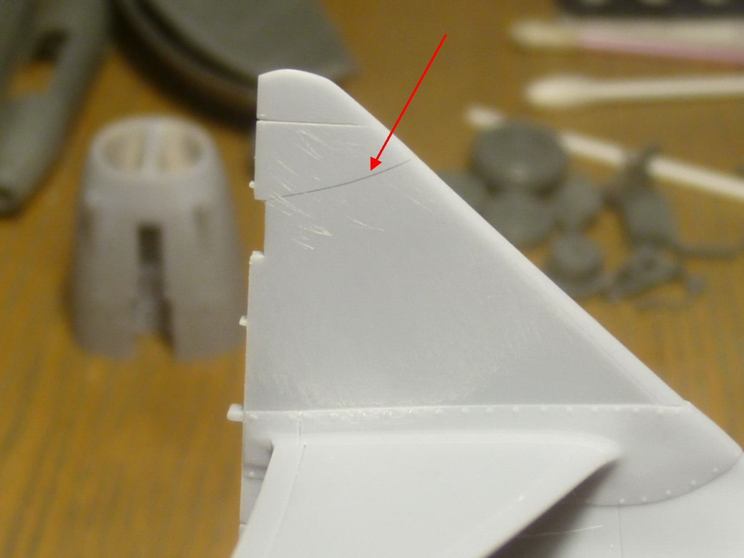

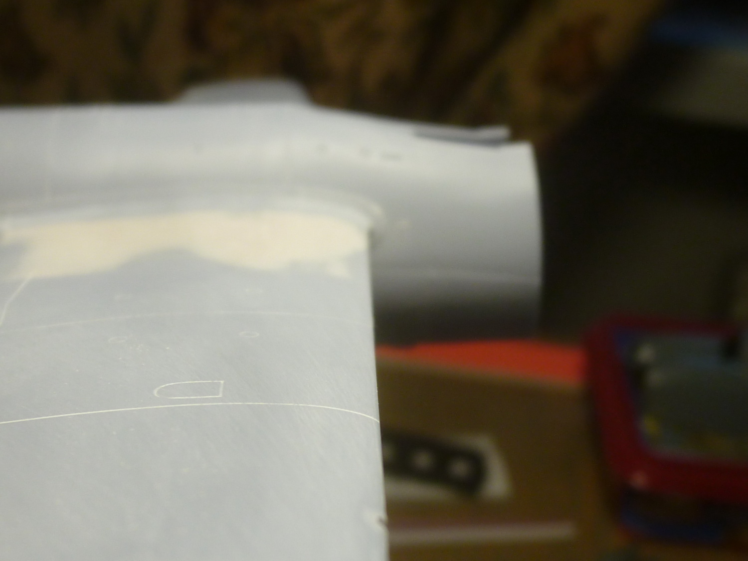

Покрутил, повертел и углядел! Передняя кромка с горбом, а должна быть прямая... :mad:
http://upforme.ru/uploads/0014/f6/ef/4/t384659.jpg  http://upforme.ru/uploads/0014/f6/ef/4/t485729.jpg
http://upforme.ru/uploads/0014/f6/ef/4/t683303.jpg  http://upforme.ru/uploads/0014/f6/ef/4/t25307.jpg
http://upforme.ru/uploads/0014/f6/ef/4/t332569.jpg  http://upforme.ru/uploads/0014/f6/ef/4/t836699.jpg
http://upforme.ru/uploads/0014/f6/ef/4/t389140.jpg  http://upforme.ru/uploads/0014/f6/ef/4/t840988.jpg
http://upforme.ru/uploads/0014/f6/ef/4/t720667.jpg  http://upforme.ru/uploads/0014/f6/ef/4/t828848.jpg

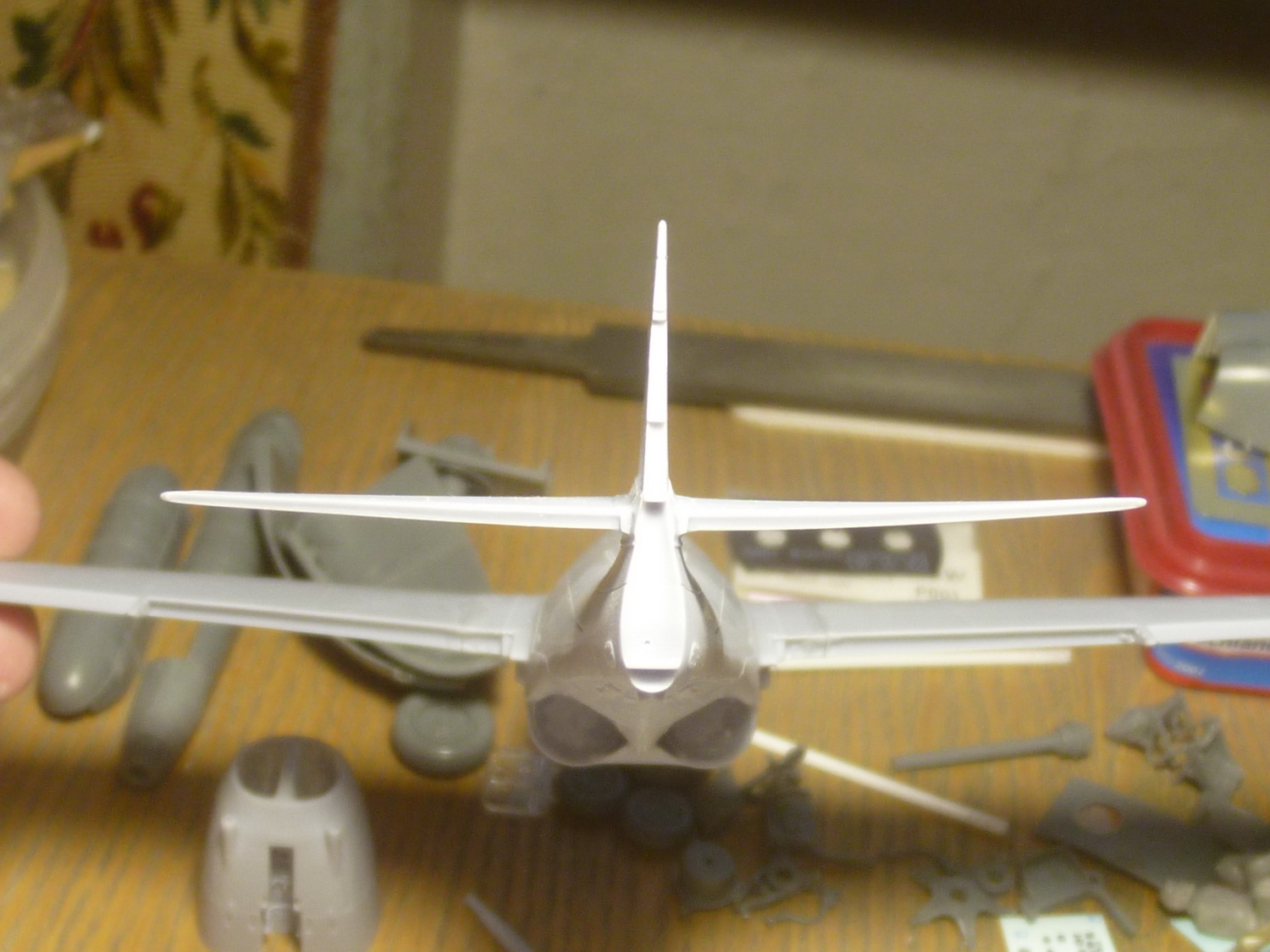

Вывел правую консоль - теперь совершенно другой вид! :glasses:  За два дня стабы слегка приподнялись вверх...

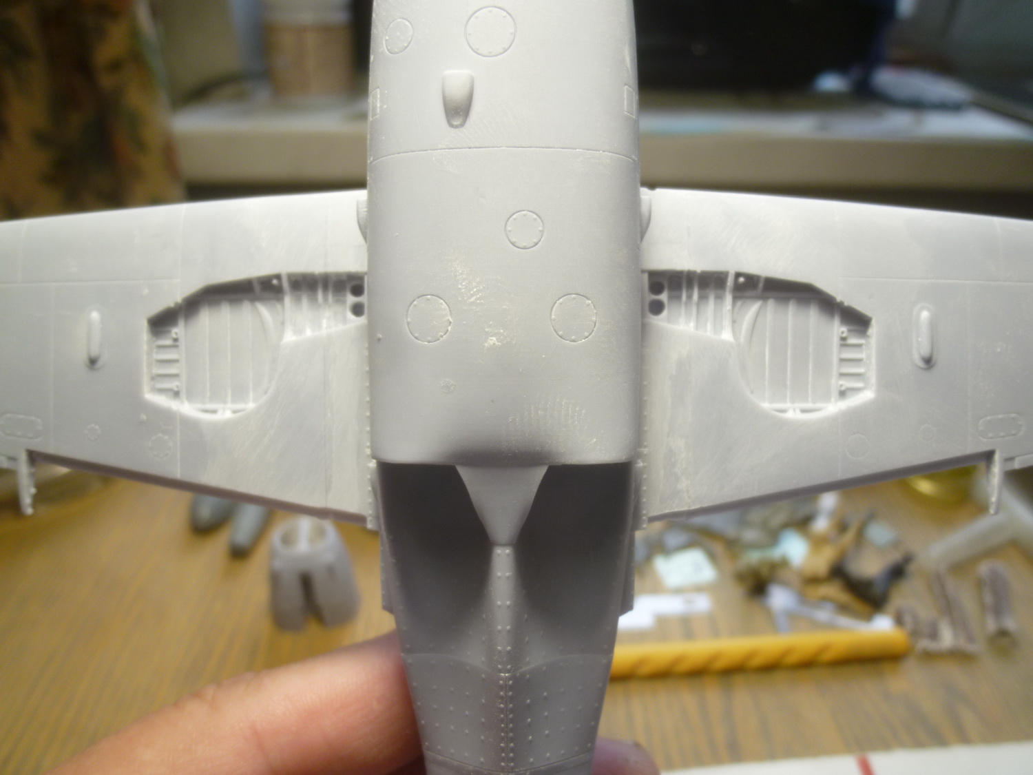

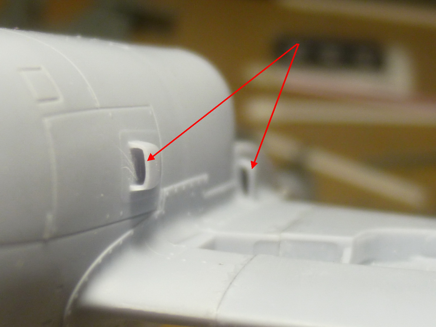

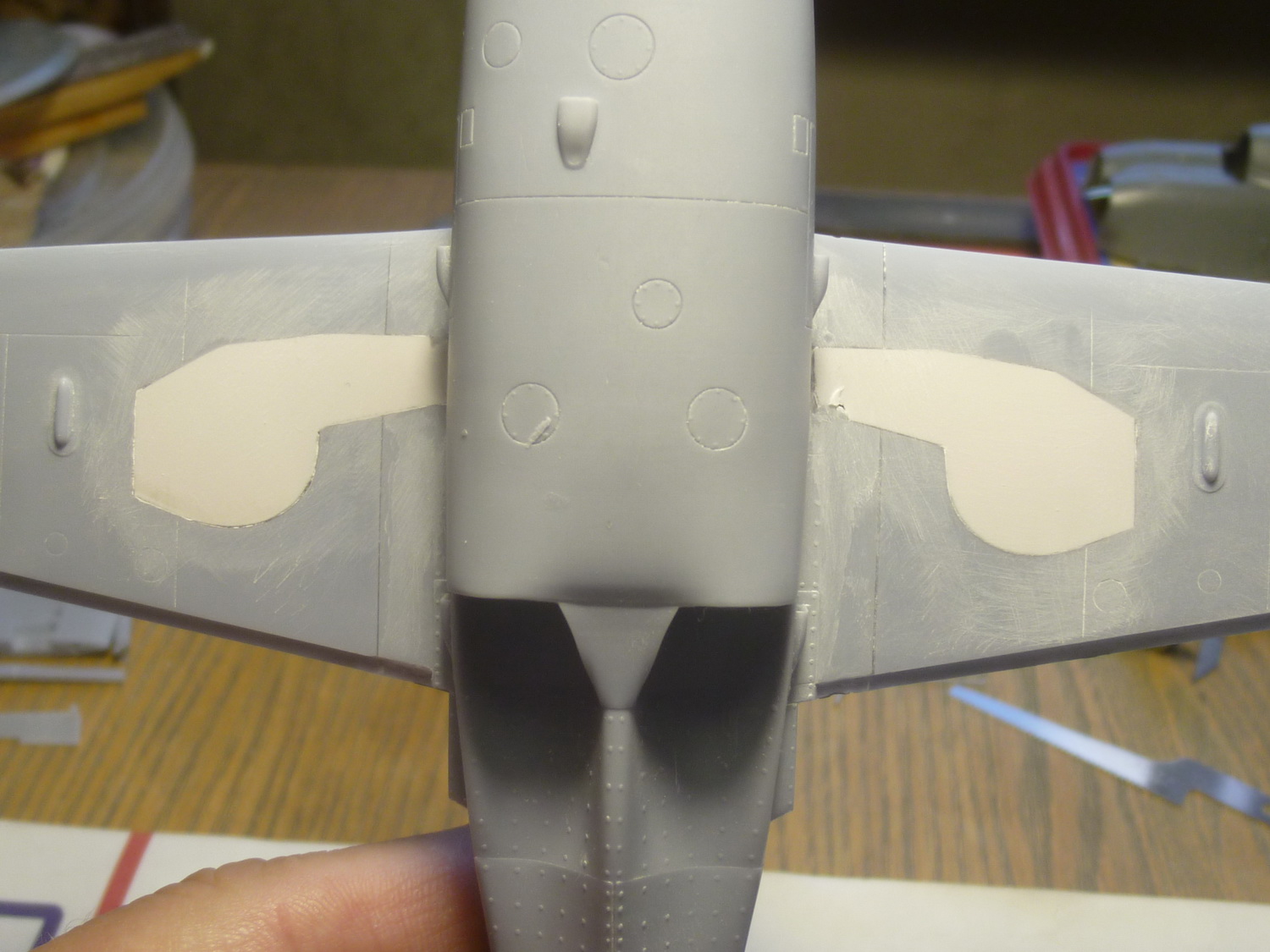

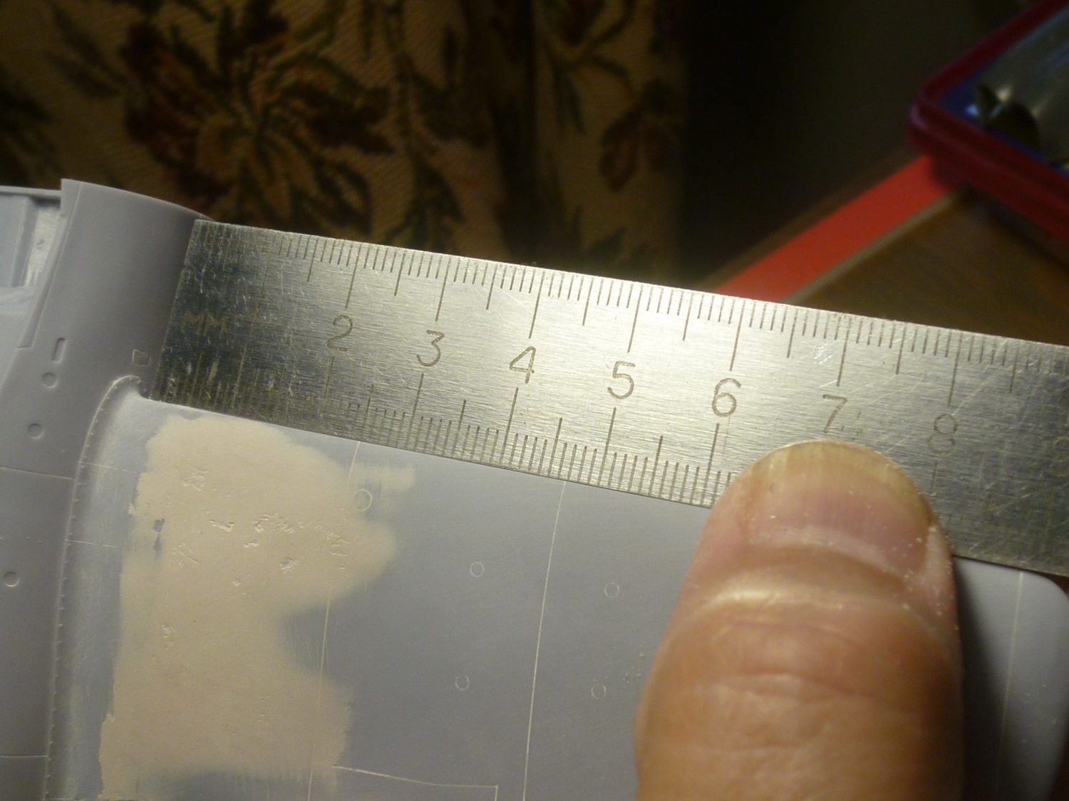

Выровнял кромку и заново спрофилировал. Ниши шасси заклеил, так как состояние полётное.
http://upforme.ru/uploads/0014/f6/ef/4/t919149.jpg  http://upforme.ru/uploads/0014/f6/ef/4/t899174.jpg

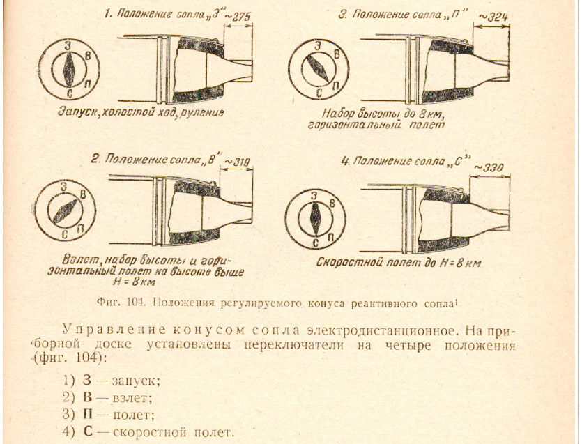

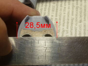

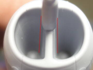

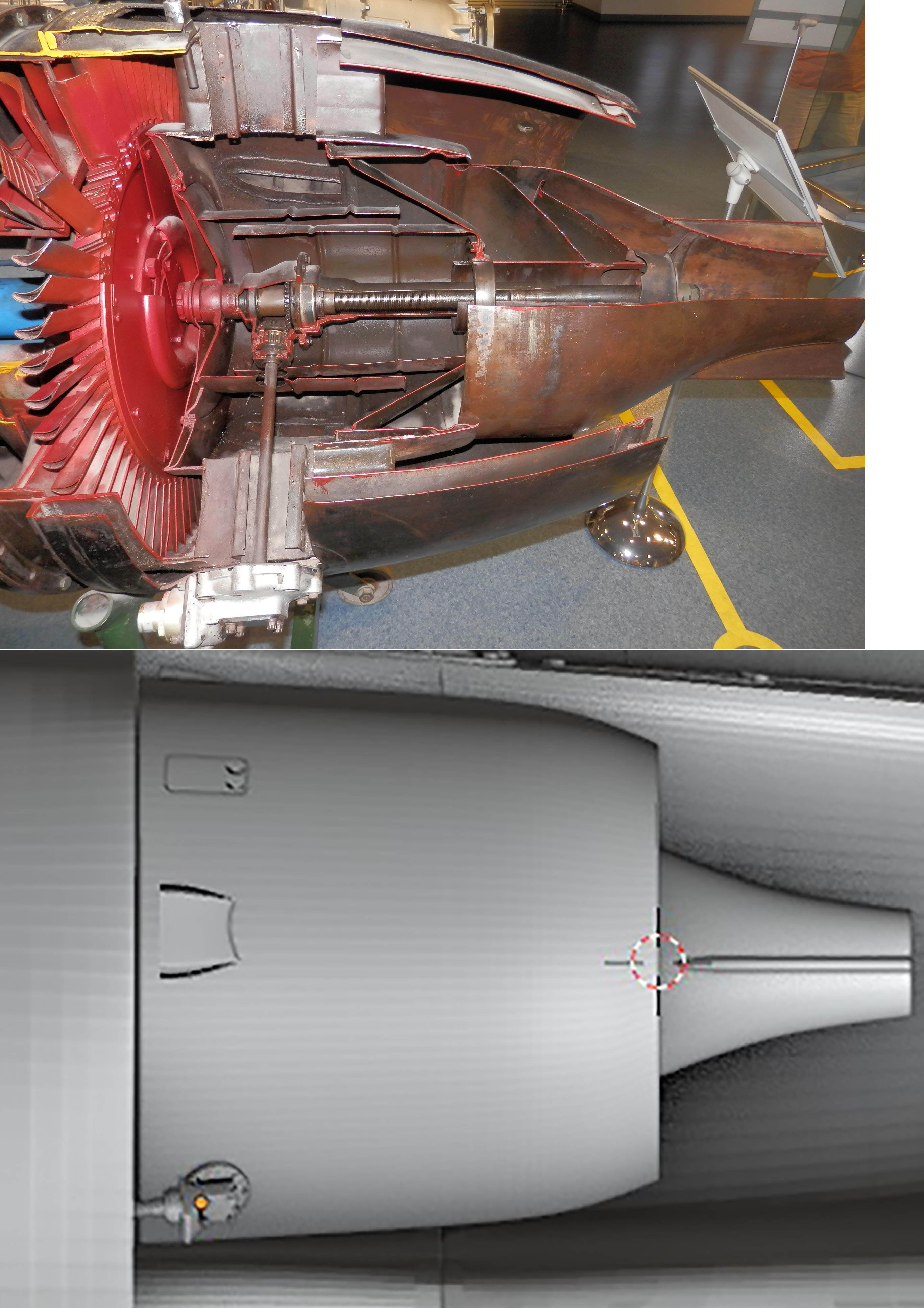

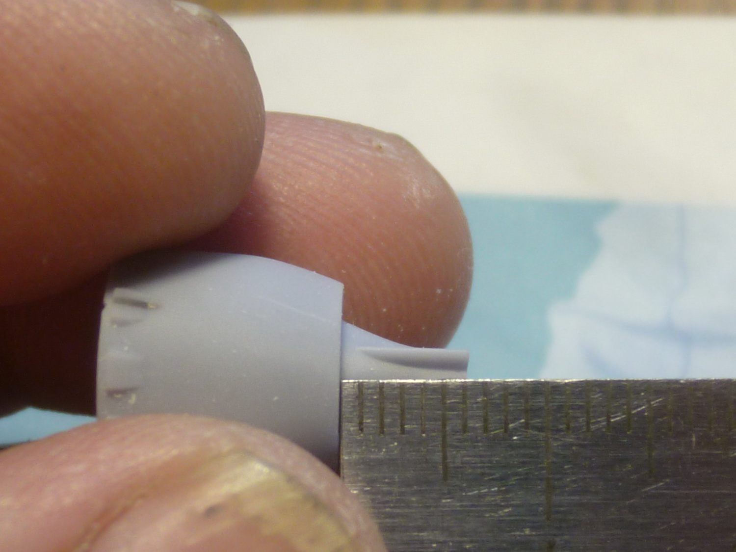

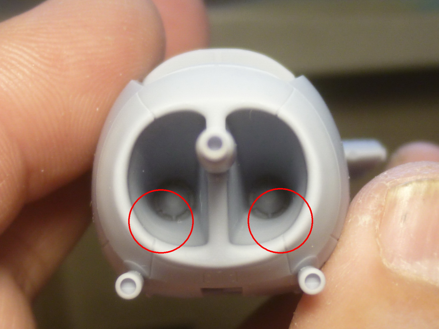

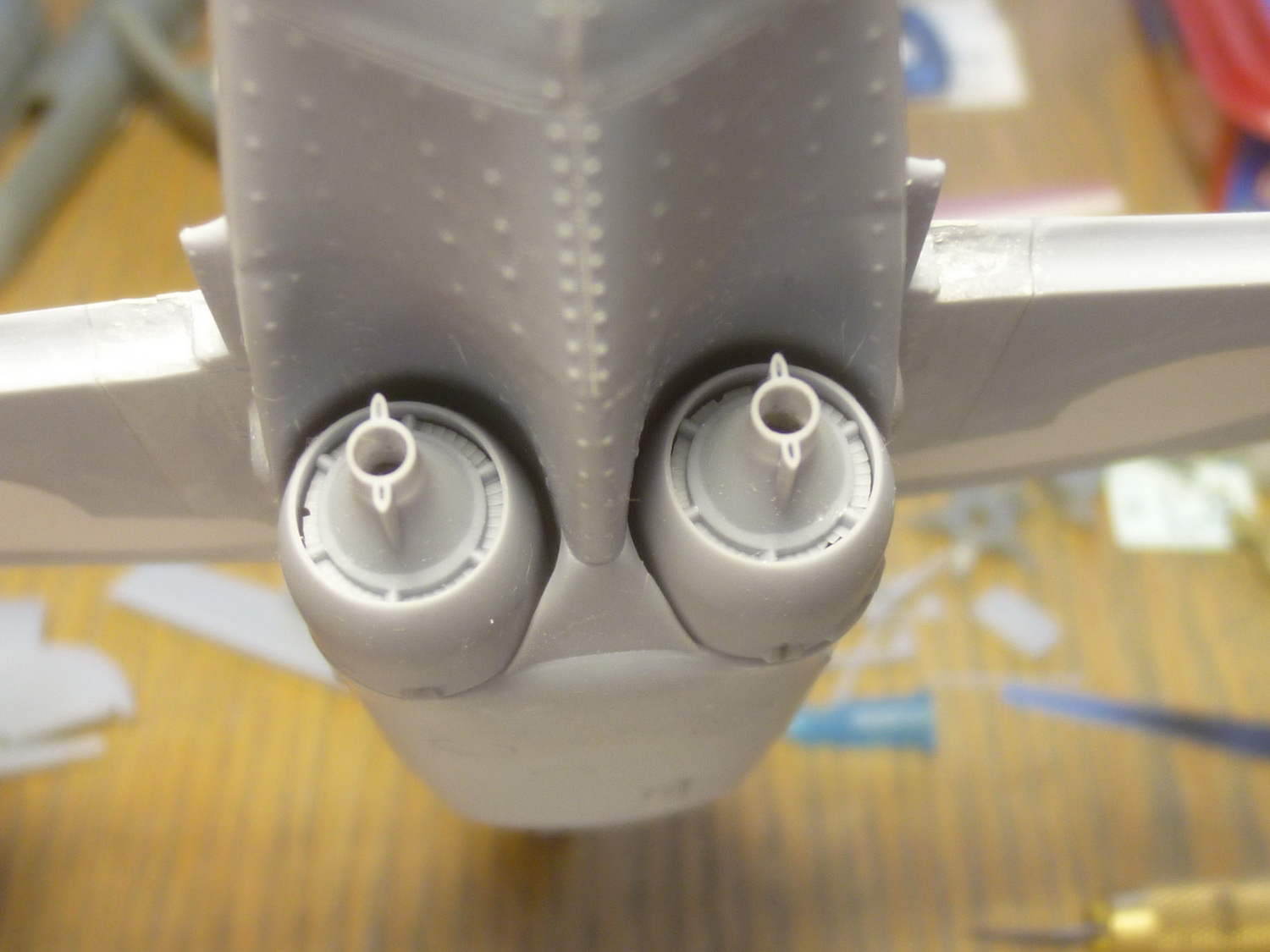

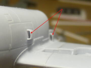

В модели совершенно неправильно сделаны лопатки КВД, они должны быт в начале сопла, а не на выходе. Вот так должно:
http://upforme.ru/uploads/0014/f6/ef/4/t43473.jpg

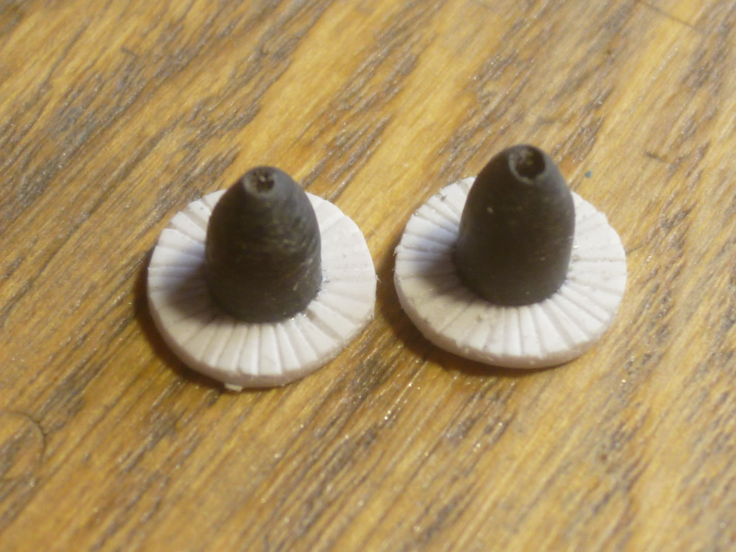

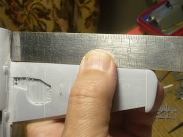

Подвижный  конус в модели выступает на 6мм. В состоянии полёта делаю 6,75мм.
http://upforme.ru/uploads/0014/f6/ef/4/t898325.jpg
http://upforme.ru/uploads/0014/f6/ef/4/t820225.jpg  http://upforme.ru/uploads/0014/f6/ef/4/t143032.jpg
http://upforme.ru/uploads/0014/f6/ef/4/t661611.jpg  http://upforme.ru/uploads/0014/f6/ef/4/t595903.jpg

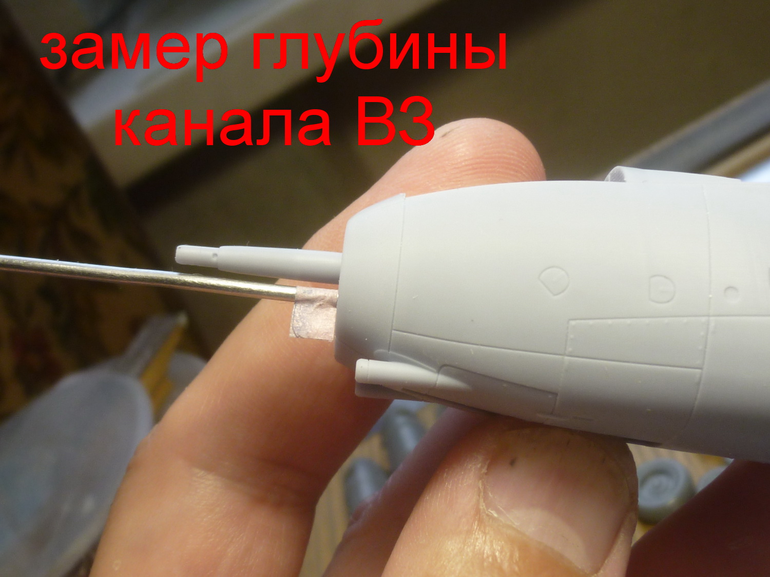

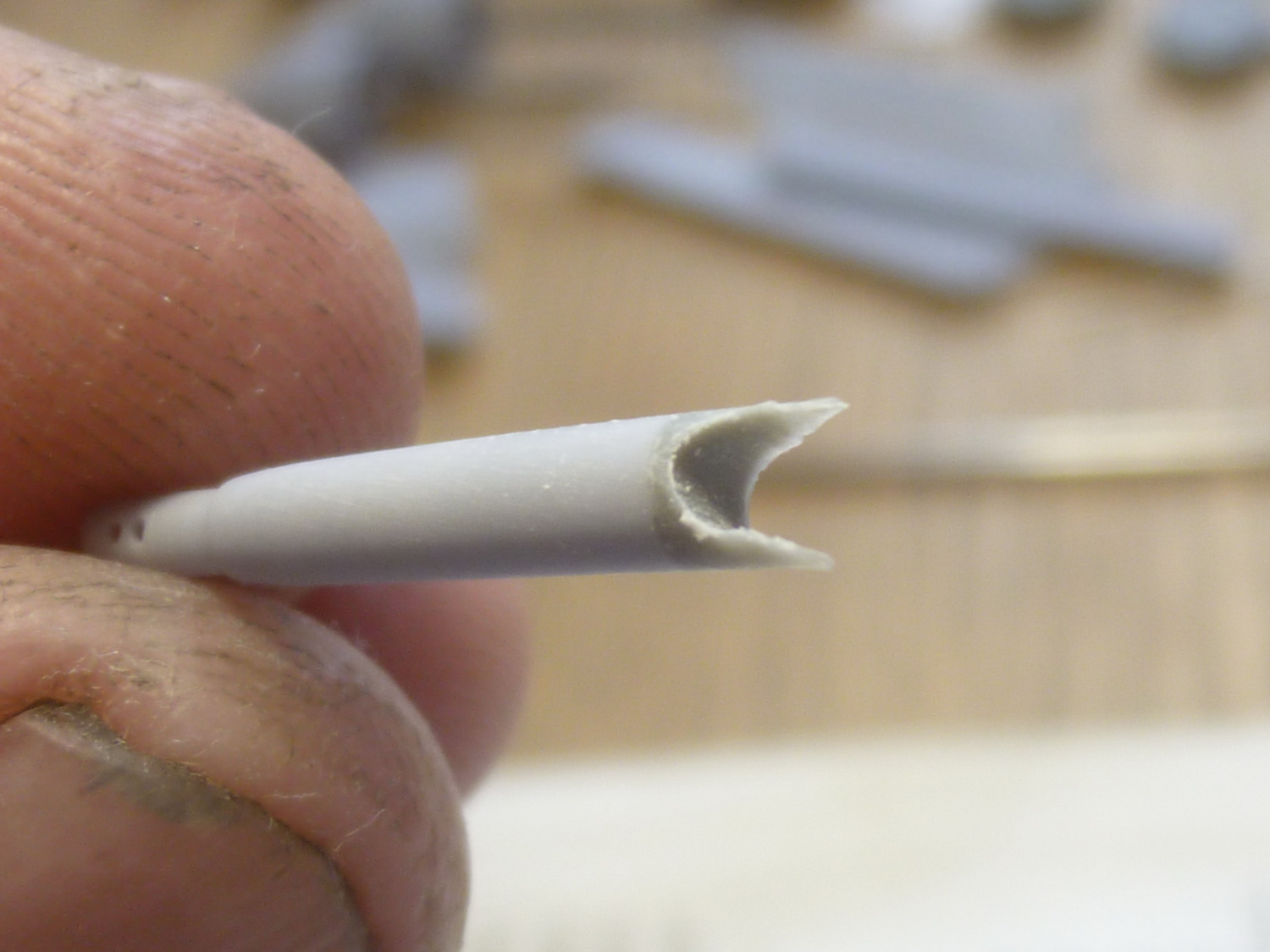

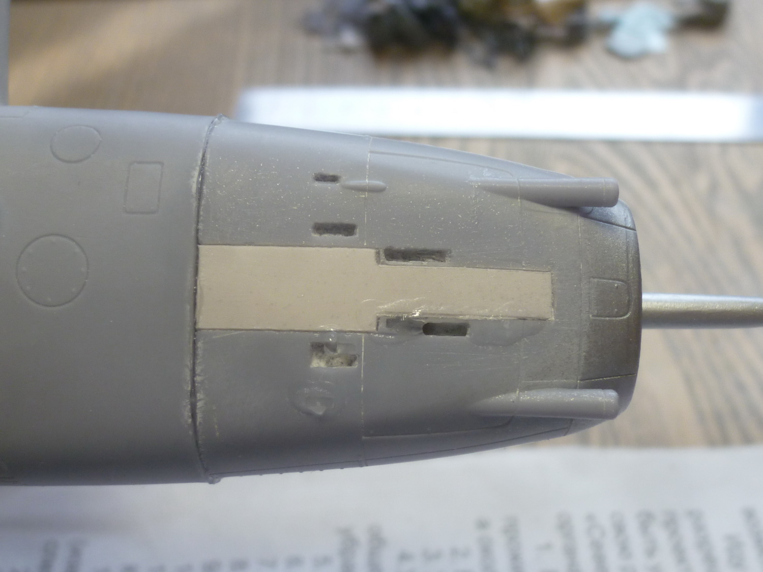

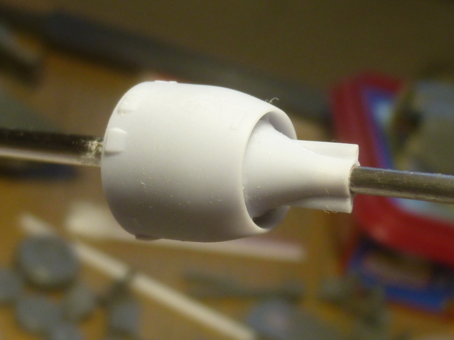

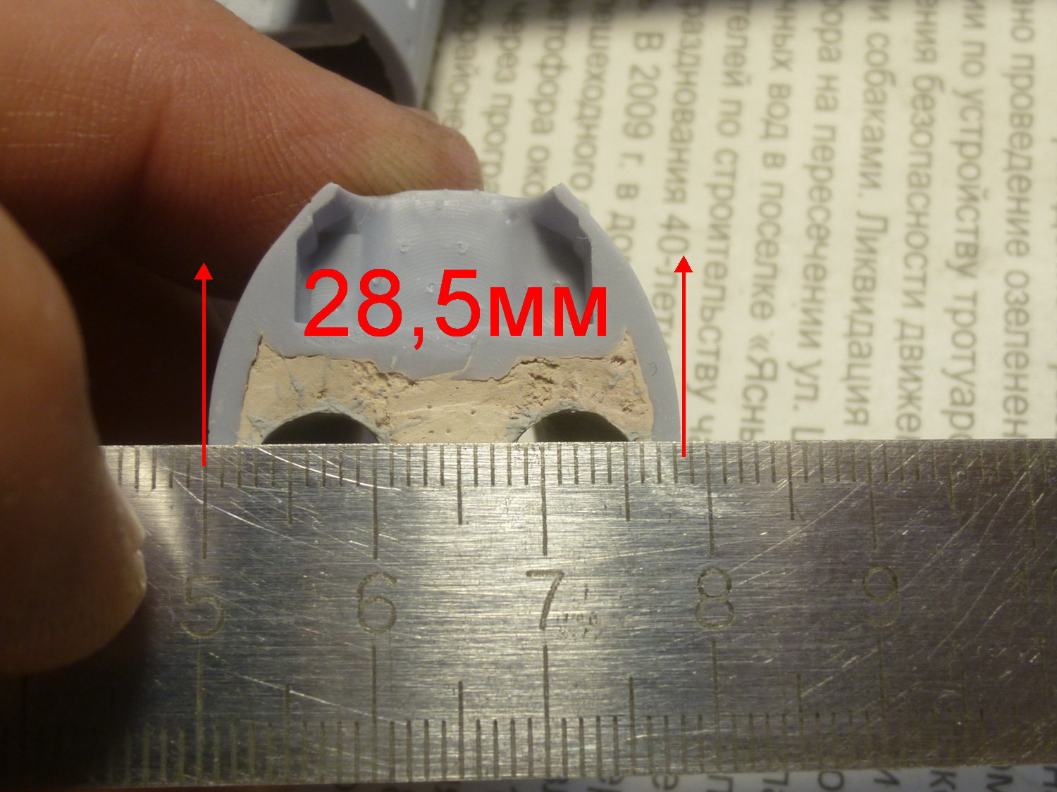

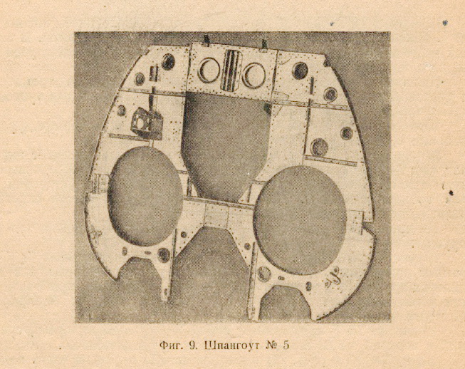

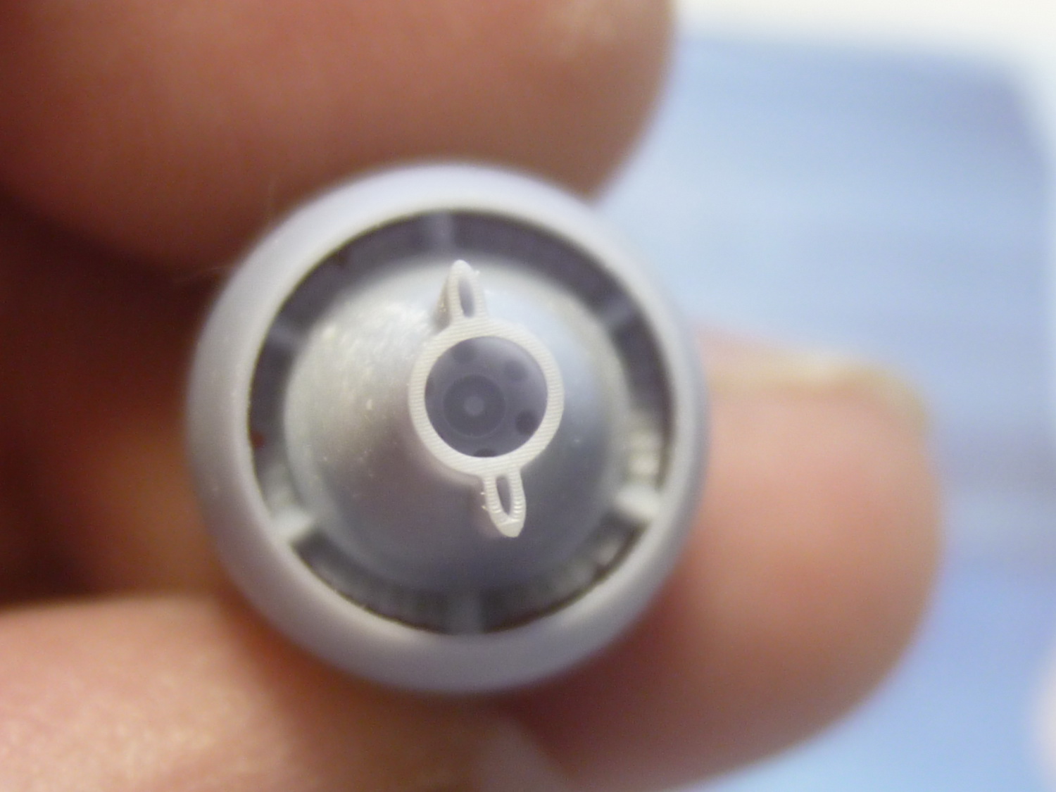

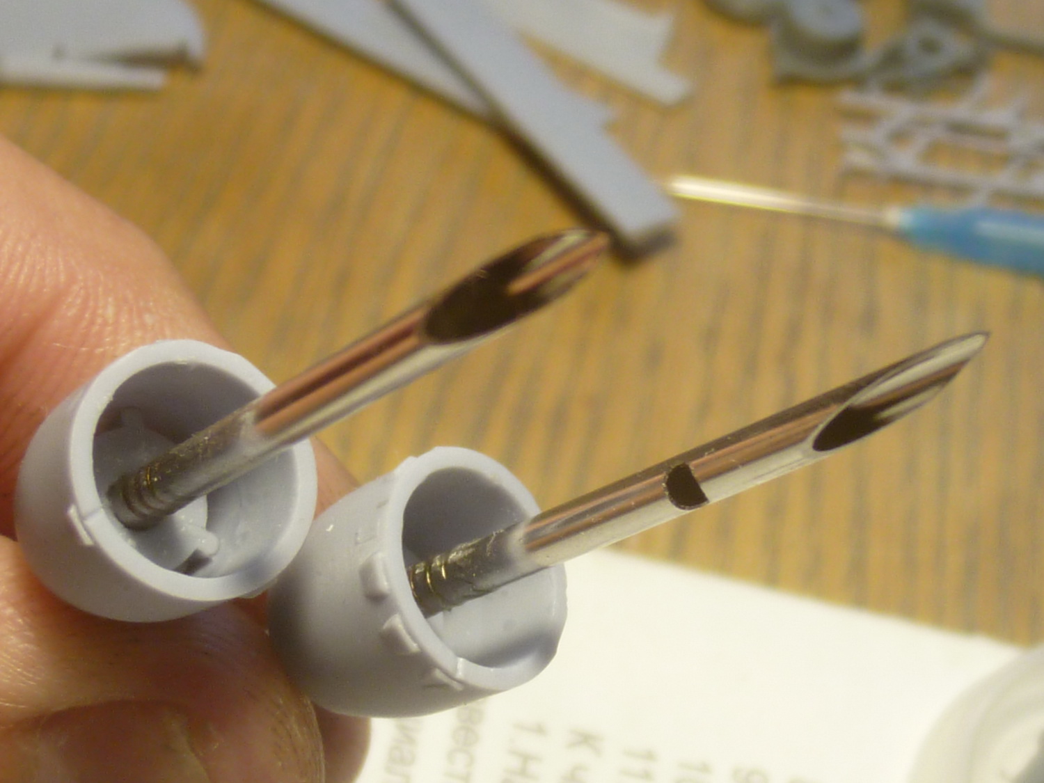

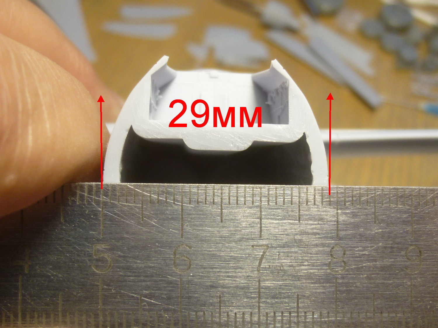

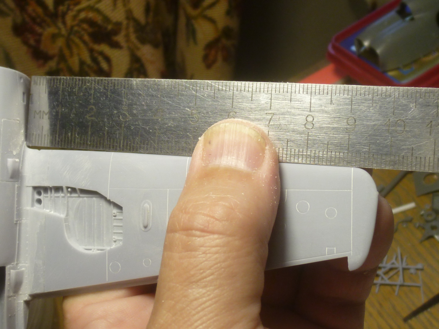

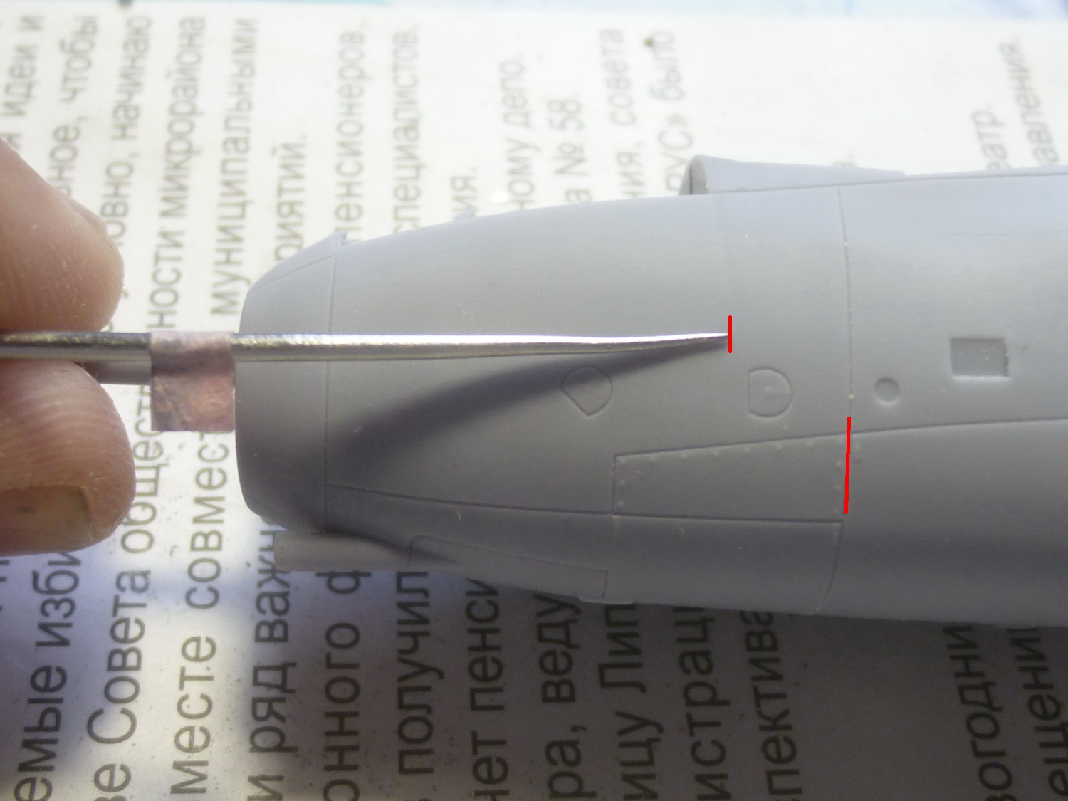

Максимально возможный диаметр стержня, который можно использовать для ввода в подвижный конус сопла (без потери достоверности последнего) составляет 2мм. Использую стальную спицу. А вот для того, чтобы стержни из неё не болтались в фюзеле, пришлось поискать трубочки - выручили старые запасы капельниц, в которых нашёл подходящие иглы.
http://upforme.ru/uploads/0014/f6/ef/4/t554759.jpg  http://upforme.ru/uploads/0014/f6/ef/4/t193140.jpg
http://upforme.ru/uploads/0014/f6/ef/4/t426700.jpg  http://upforme.ru/uploads/0014/f6/ef/4/t354797.jpg

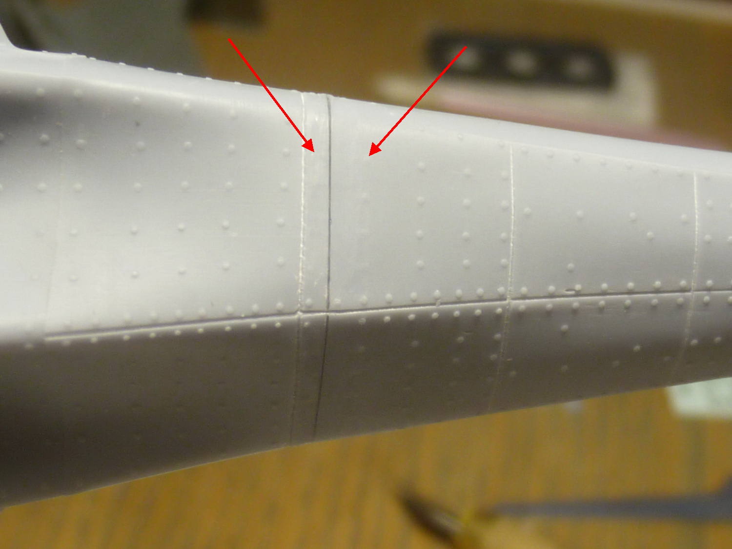

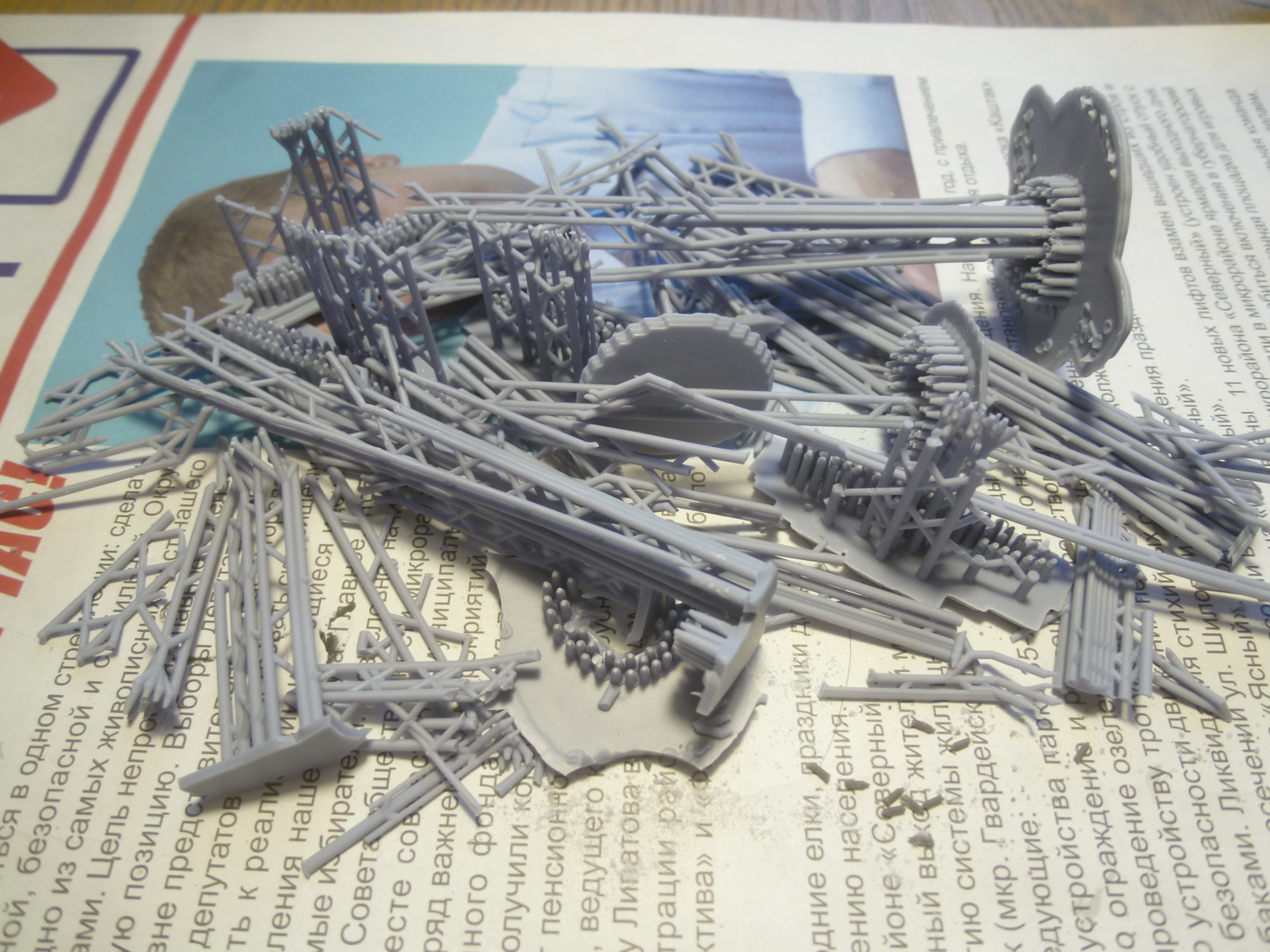

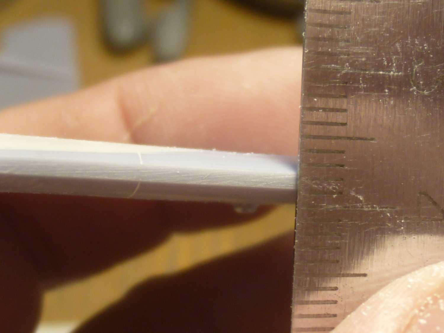

Произошла "усадка" носовой, отпиленной части фюзеля. Скорее всего из-за шпаклевки, которую использовал для формования воздушных каналов...
http://upforme.ru/uploads/0014/f6/ef/4/t472560.jpg  http://upforme.ru/uploads/0014/f6/ef/4/t39519.jpg
О надо учесть такую особенность 3D. С пластиком такой усадки не наблюдал.

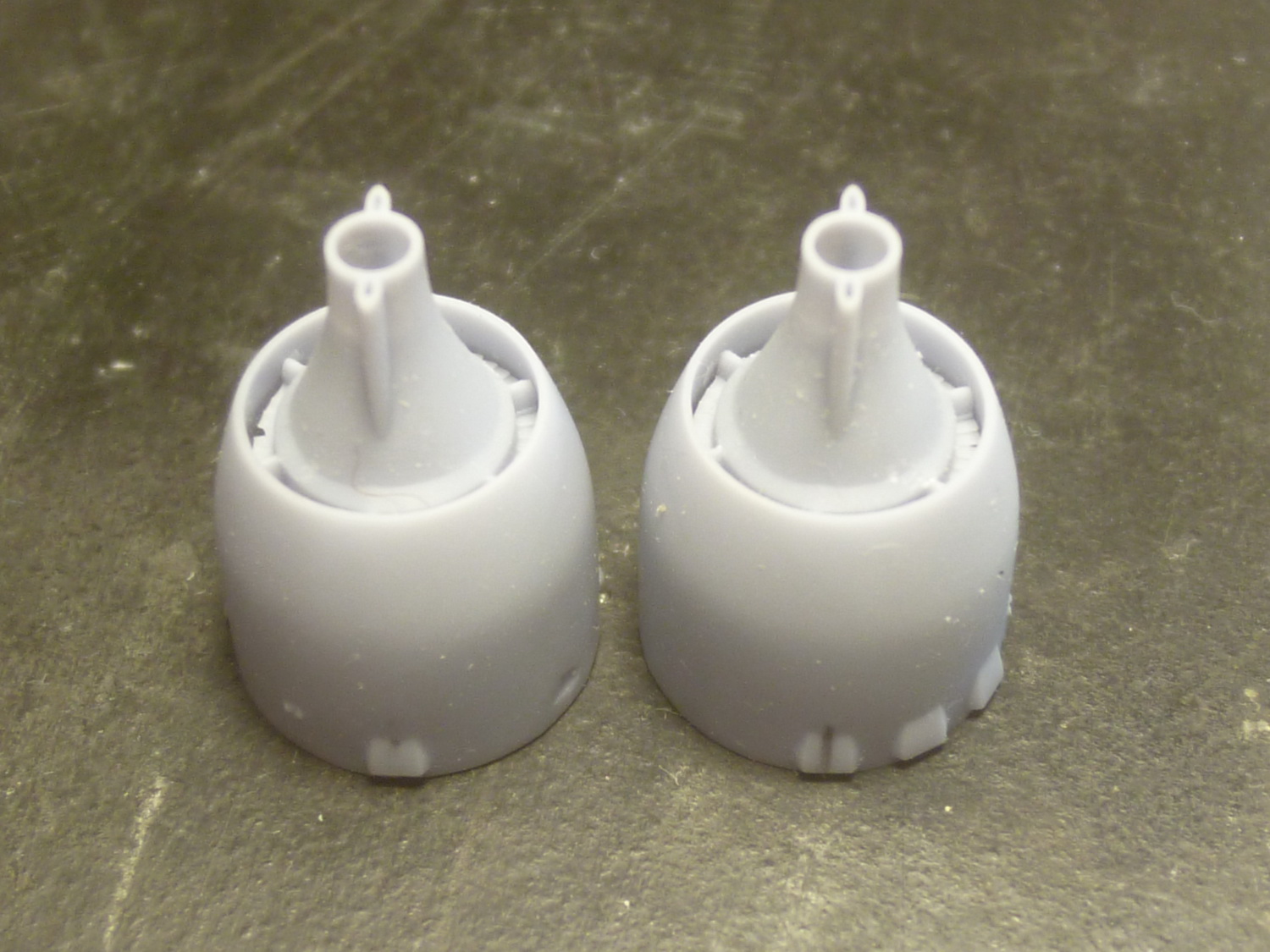

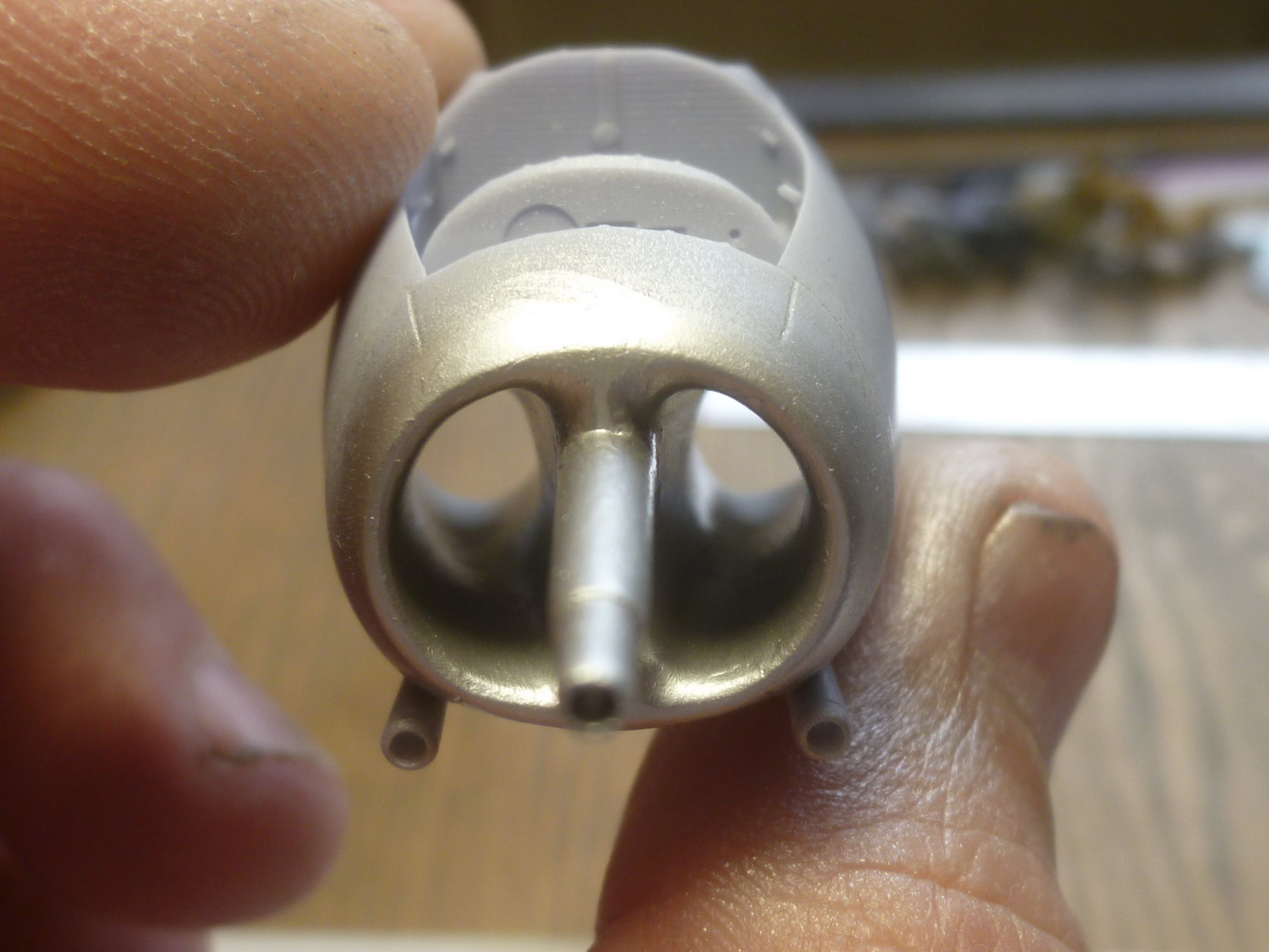

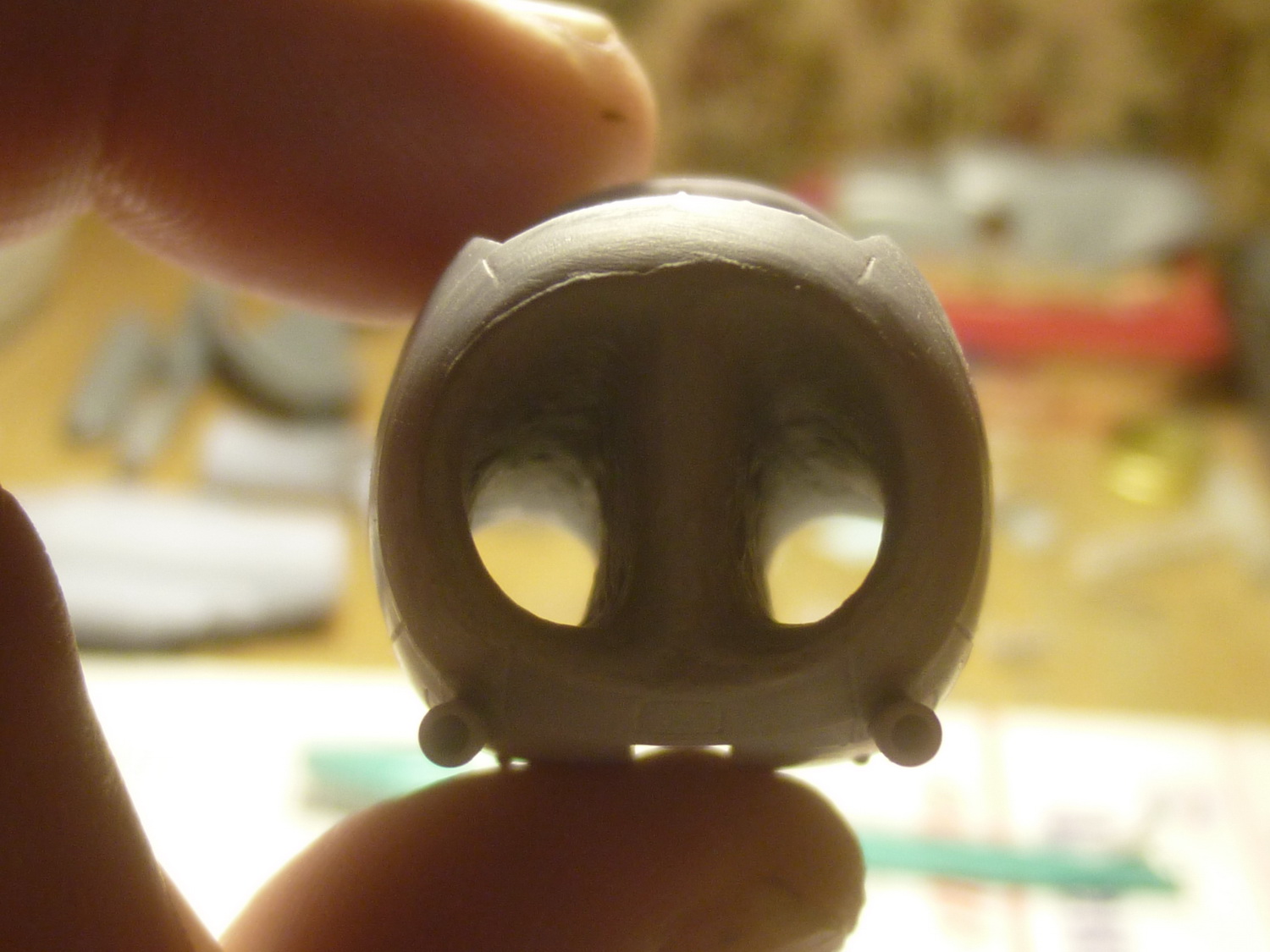

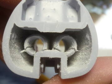

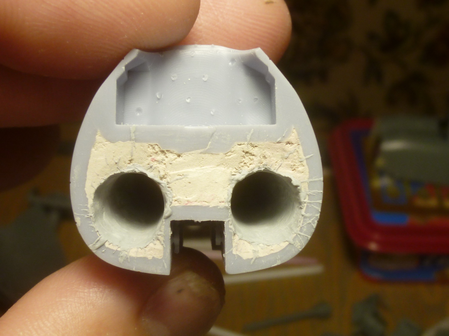

Жара, делать ничего неохота, работа кое-какая в гараже появилась. В общем, с моделью потихонечку. :writing:

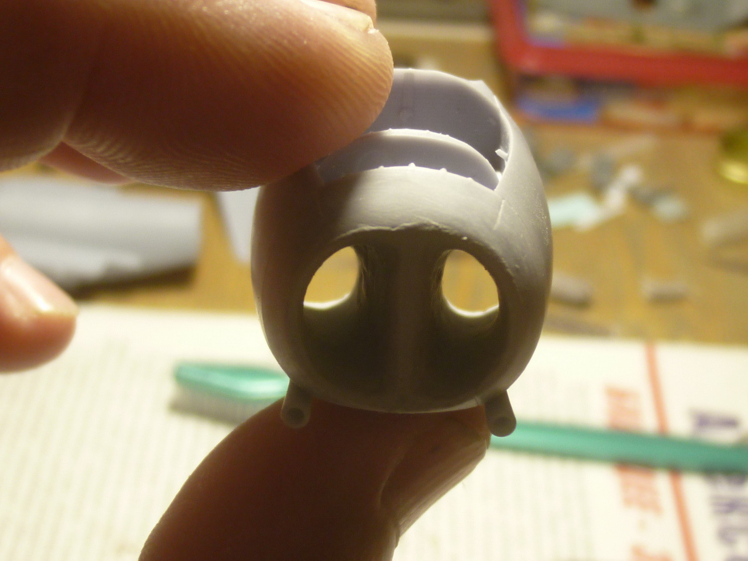

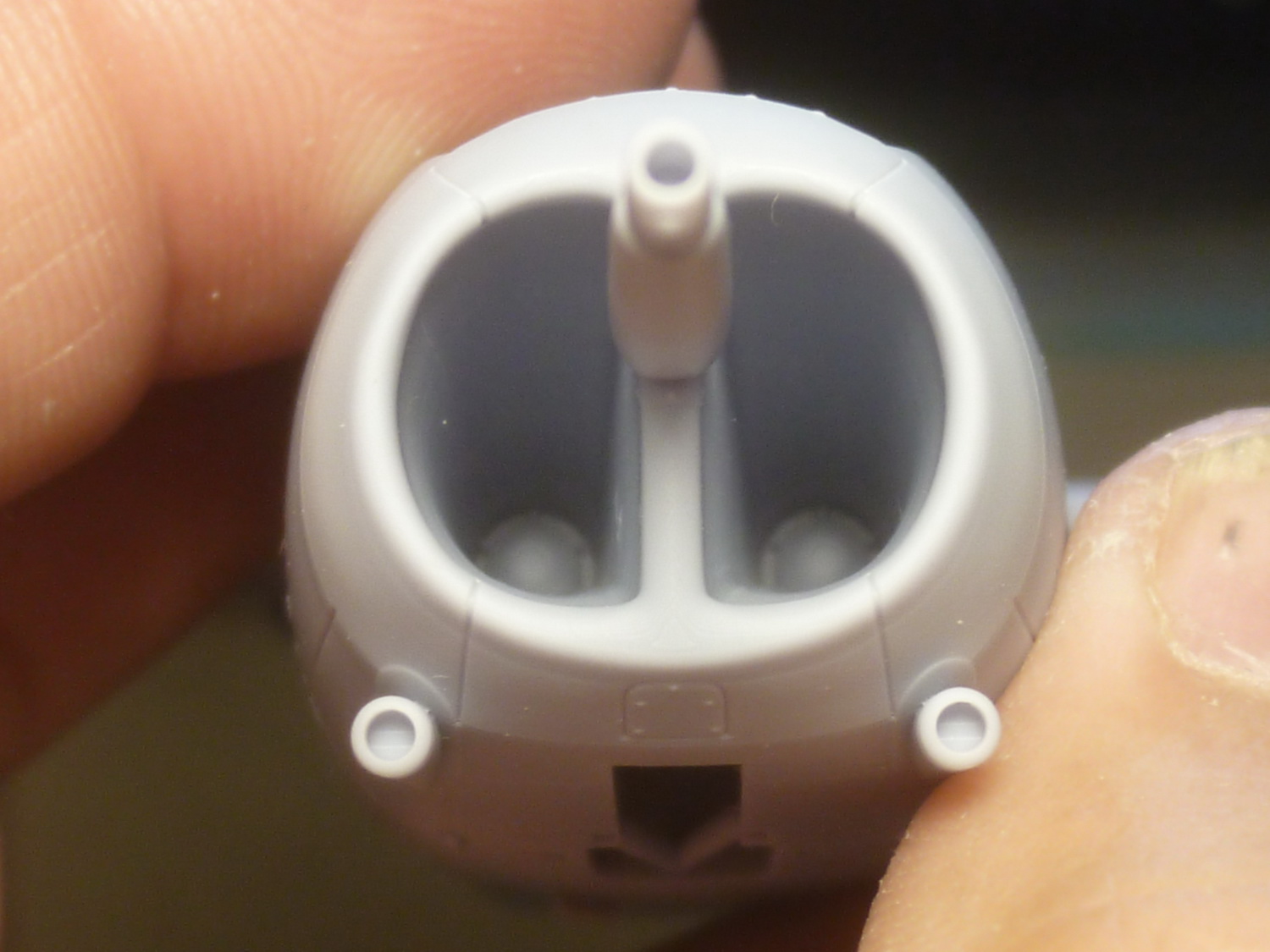

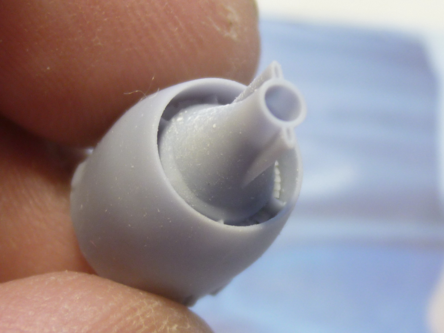

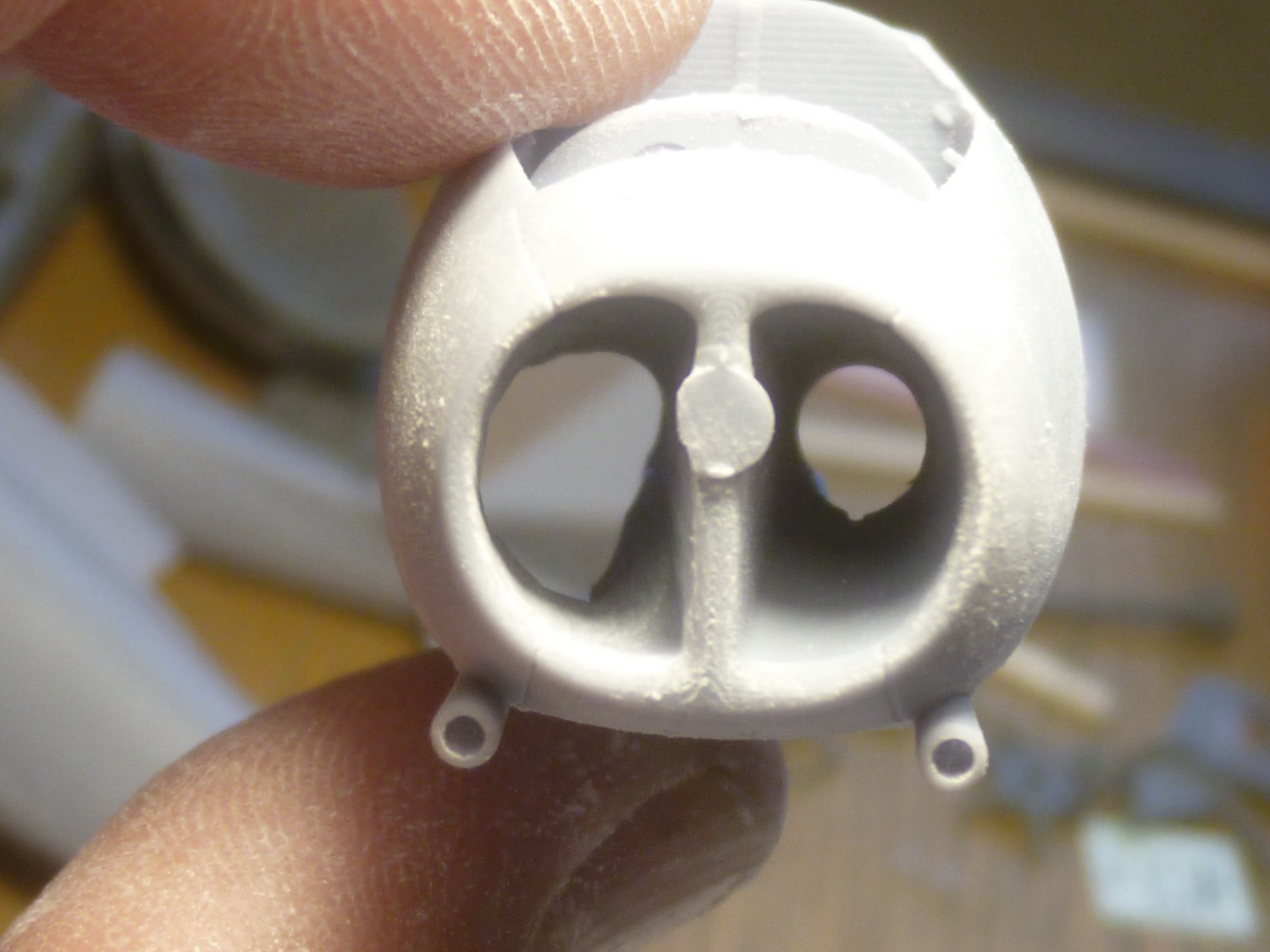

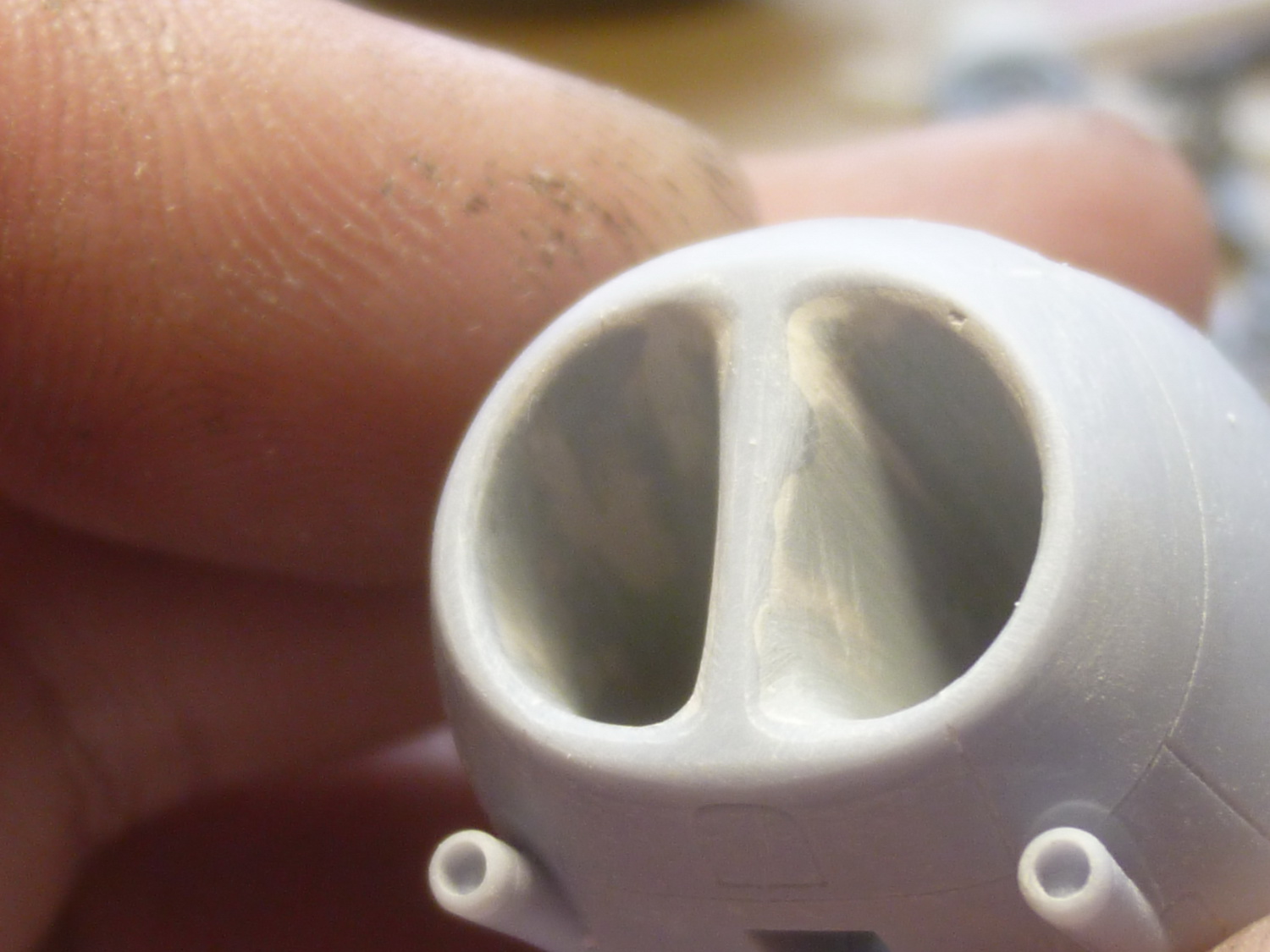

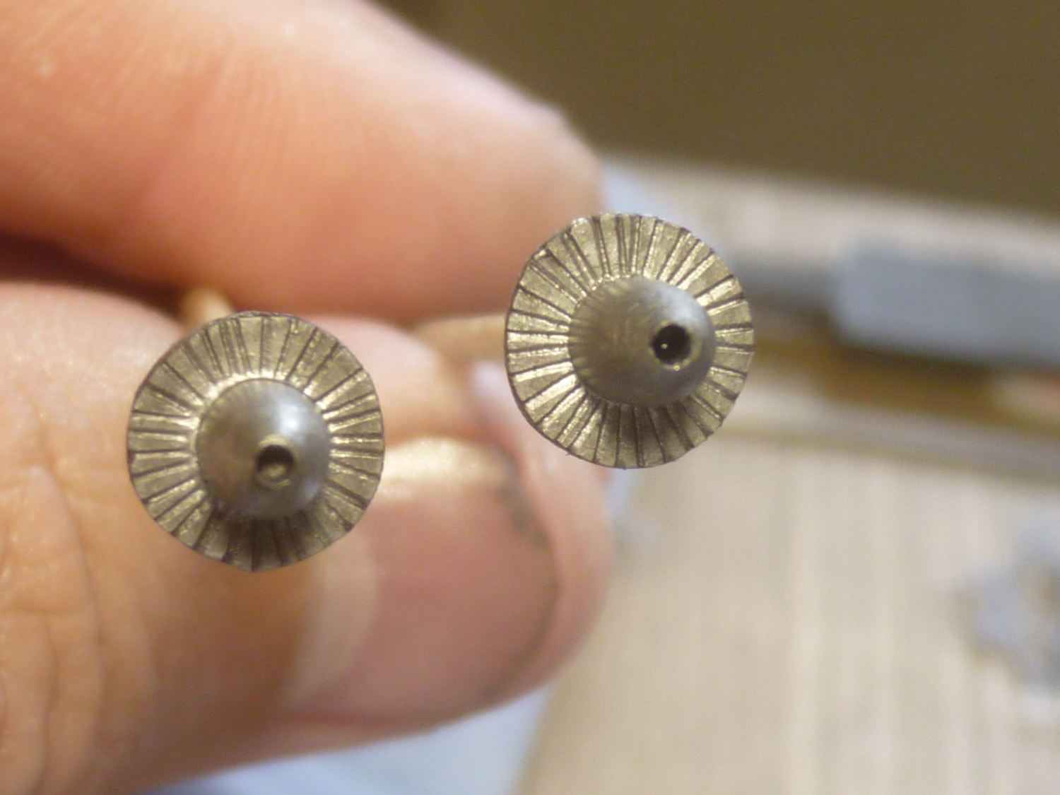

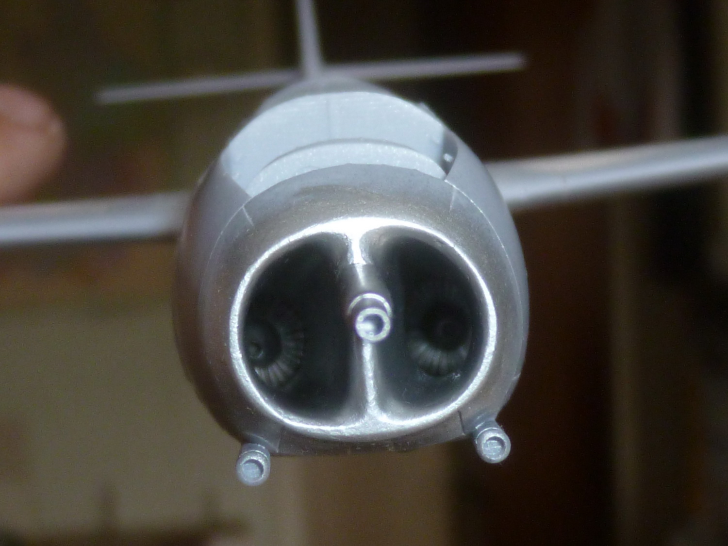

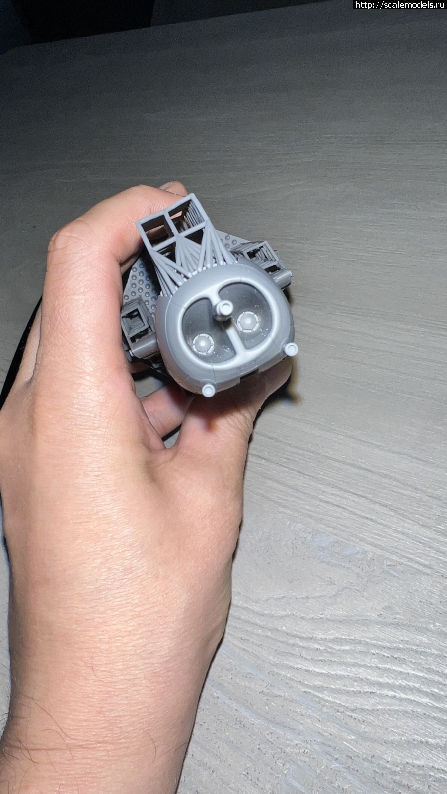

Доделал каналы, сымитировал первые ступени компрессоров, приклеил носовую часть. Перед этим установил нарощенную в корневой части пушку, заклеил переднюю нишу шасси, переделываю гильзо- и звеньевыбросы. Крышка люка в носовой части со свистом залетает на своё место...
http://upforme.ru/uploads/0014/f6/ef/4/t33414.jpg  http://upforme.ru/uploads/0014/f6/ef/4/t742486.jpg
http://upforme.ru/uploads/0014/f6/ef/4/t691263.jpg  http://upforme.ru/uploads/0014/f6/ef/4/t652886.jpg
http://upforme.ru/uploads/0014/f6/ef/4/t310486.jpg  http://upforme.ru/uploads/0014/f6/ef/4/t431228.jpg
http://upforme.ru/uploads/0014/f6/ef/4/t238614.jpg  http://upforme.ru/uploads/0014/f6/ef/4/t779941.jpg

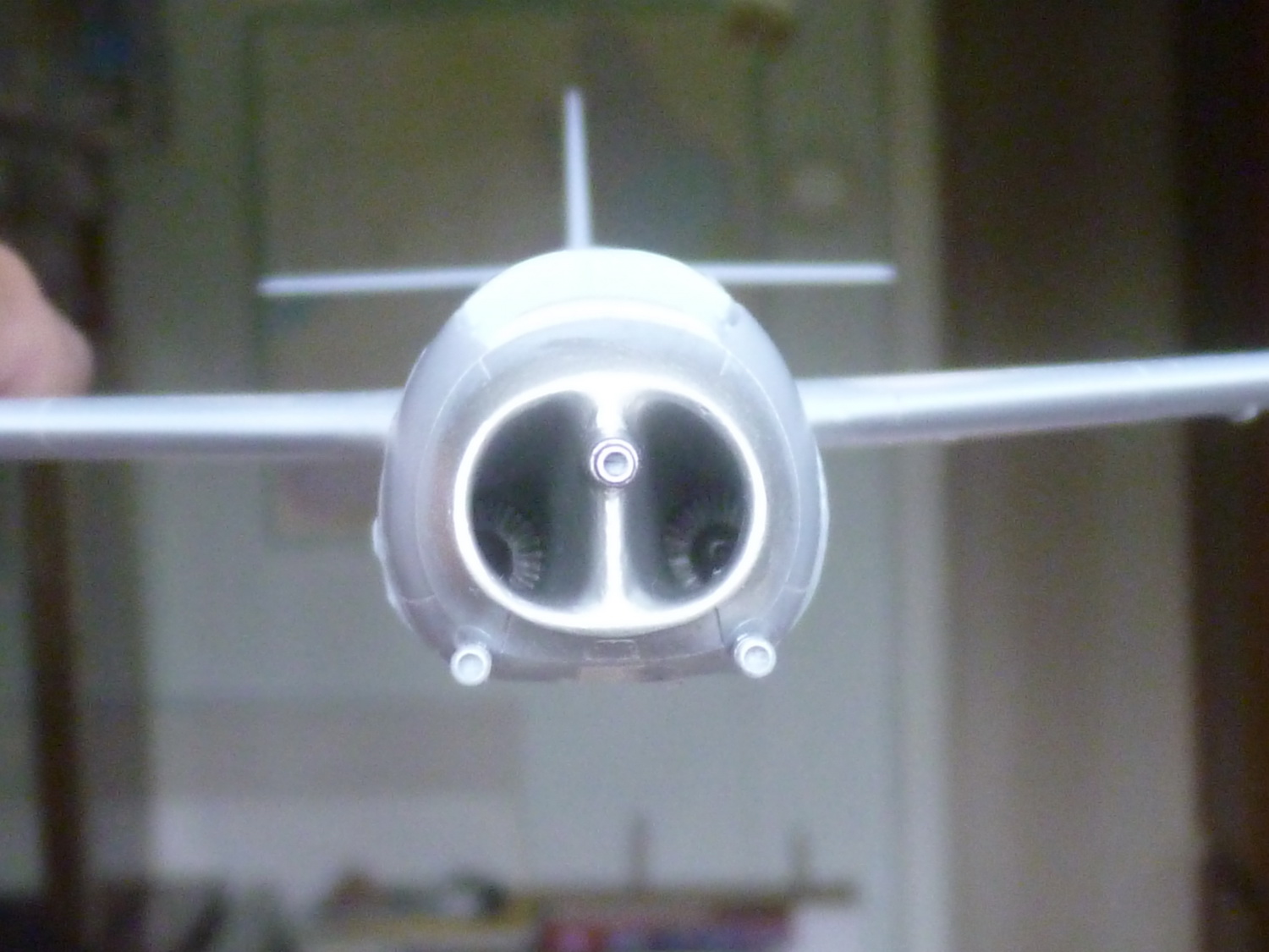

Вот так теперь выглядит носовая часть.
http://upforme.ru/uploads/0014/f6/ef/4/t592162.jpg  http://upforme.ru/uploads/0014/f6/ef/4/t904382.jpg
27
Сравните с тем, что показывали на скале  http://upforme.ru/uploads/0014/f6/ef/4/t571833.jpg
28
Со свистом)))
Ну, после столь тотальной переделки морды и каналов это, можно сказать, вовсе не проблема.
Я подумываю, а как этот материал среагирует на эпоксилин или аналоги?

Конечно гораздо лучше, чем было! Но можно немного доделать...
Прошу просто принять к сведенью. Там сами решайте :)

А еще перед лопатками, 4 распорки-обтекателя, которые ось держат и через которые привода идут. Их совсем просто сделать.
