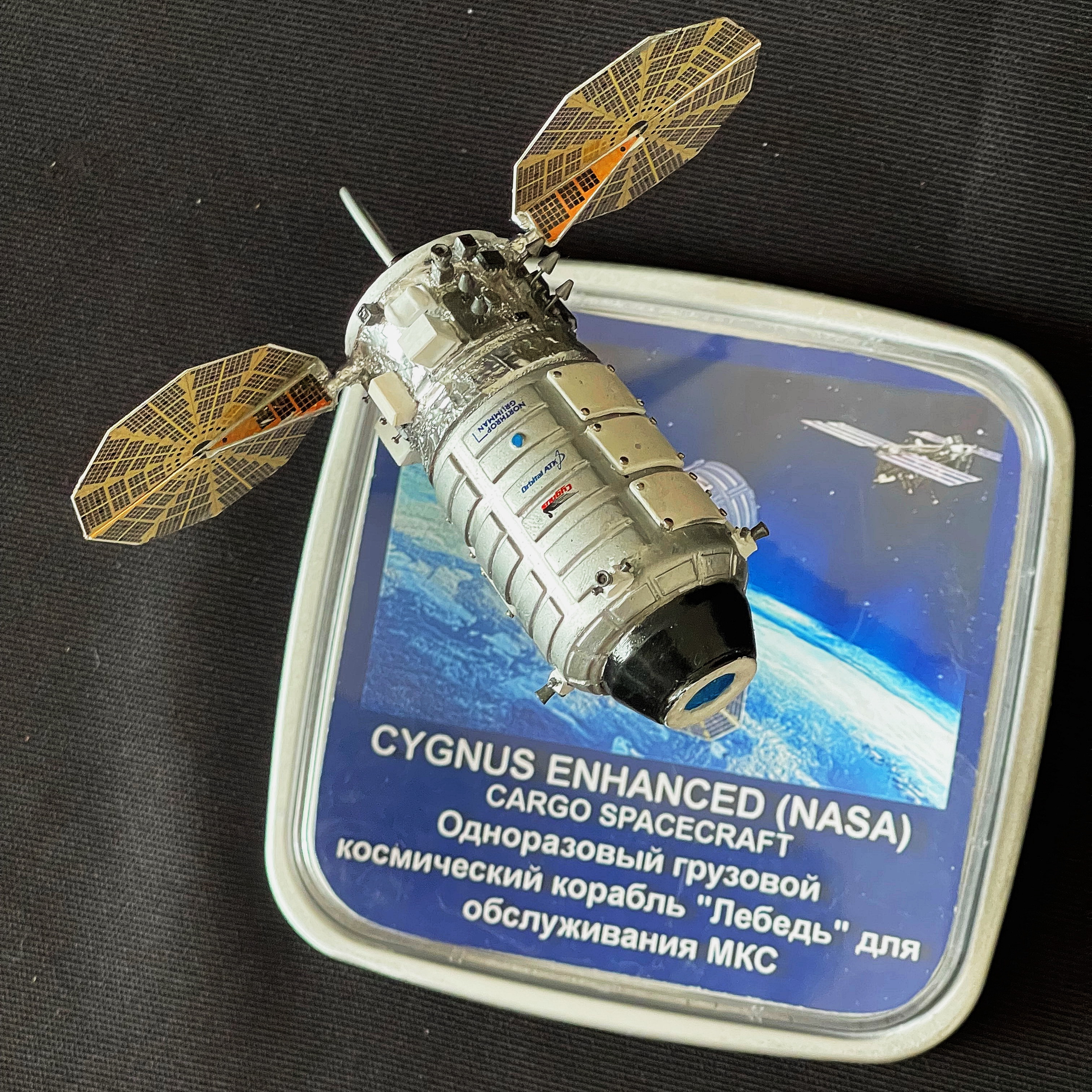

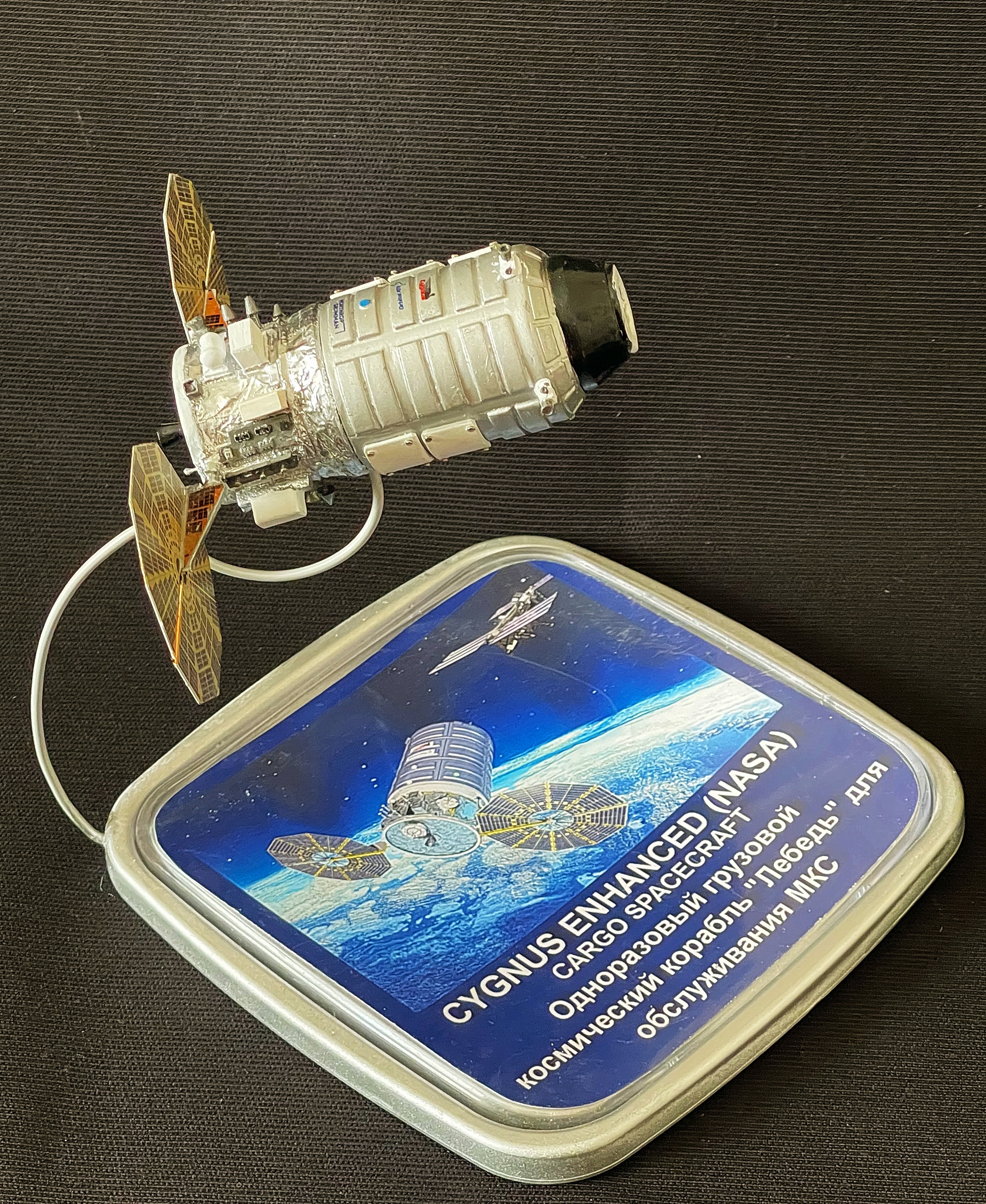

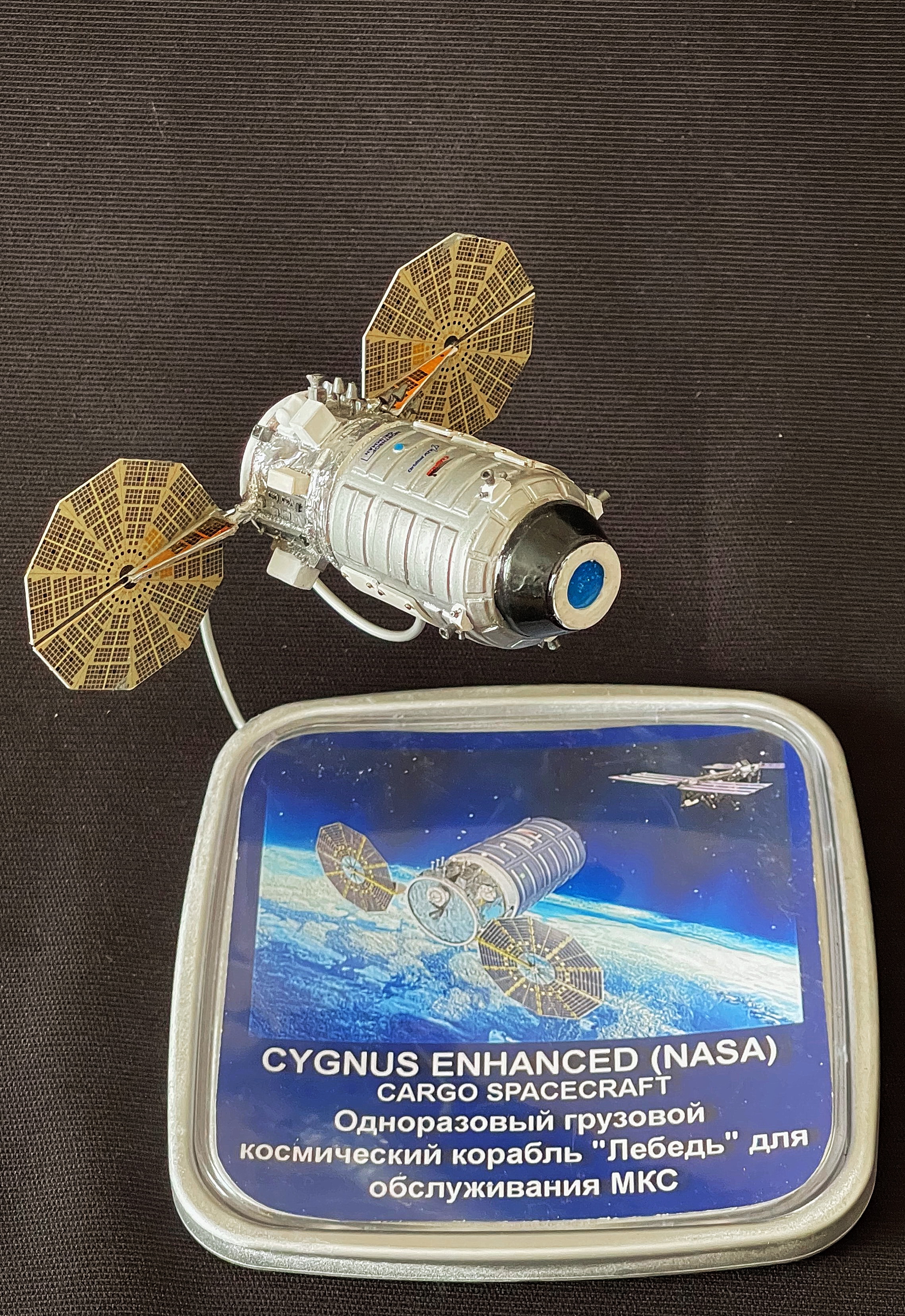

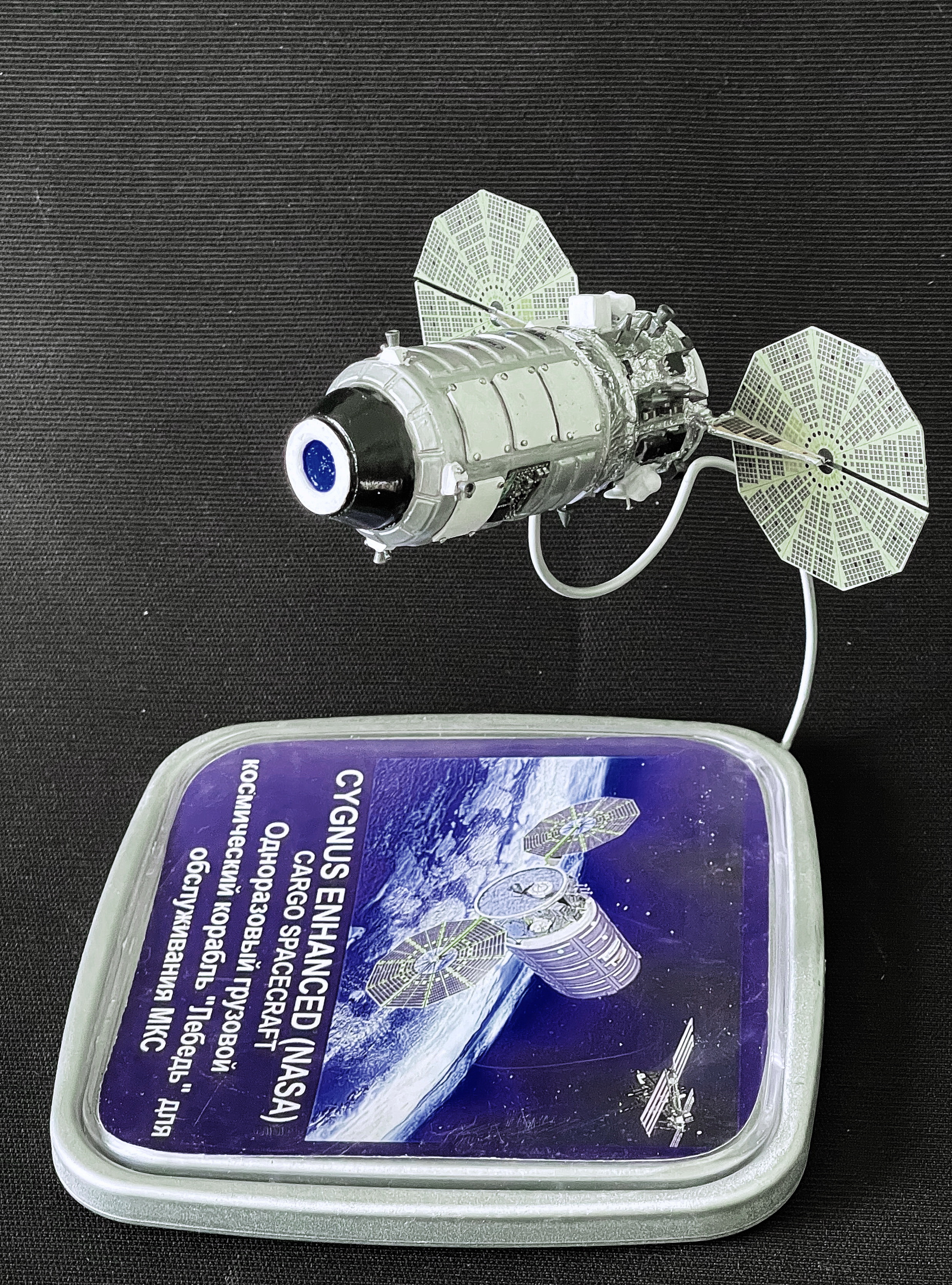

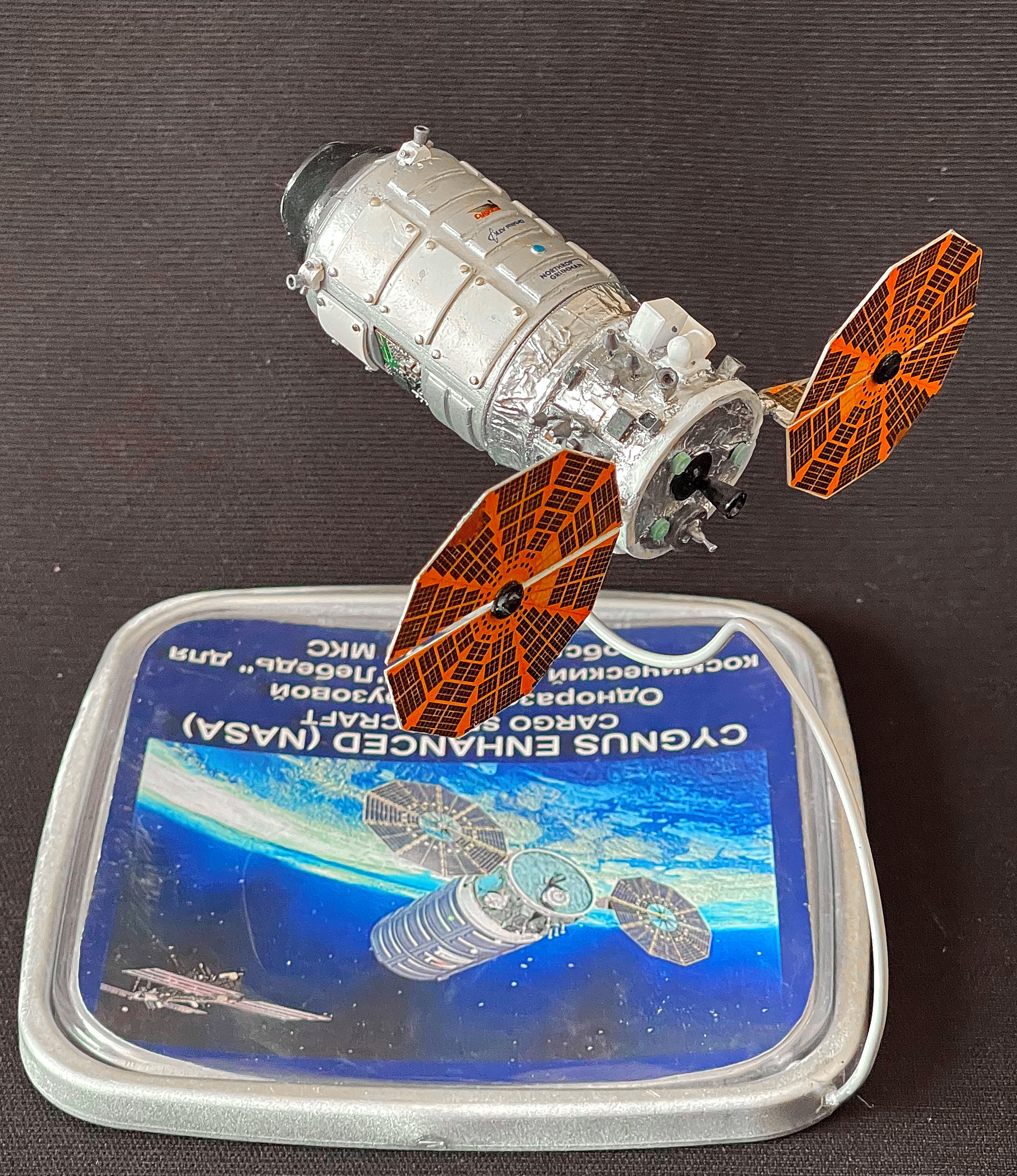

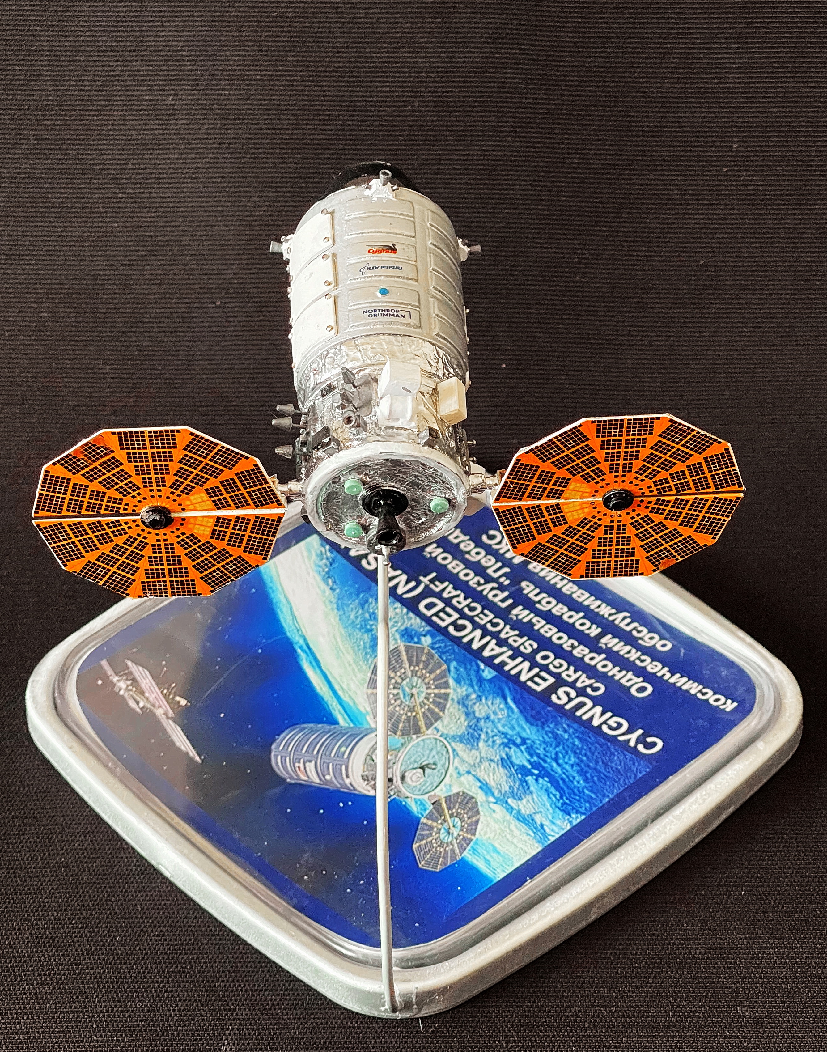

Не откладывая дела в долгий ящик, собрал в интернете необходимую информацию в виде фотографий и описания корабля и приступил к его сборке, выбрав один из предлагаемых вариантов, с внесением некоторых дополнений, увиденных на фотоснимках реального объекта. Так сплошная смоляная болванка корпуса корабля была облегчена методом высверливания по оси корпуса выемки  сверлом Ф20мм, на корпус были  добавлены панели радиаторов системы терморегулирования корабля, панель с приборами различного назначения, выполненная из платы от сотового телефона с радиоэлементами, четыре блока с соплами двигателей ориентации корабля, устройство захвата для механизированной робототехнической руки станции, антенные группы.  В конечном итоге корабль приобрел подставку с информационным вкладышем, выполненную из пластиковой монетницы. В результате на моей модельной полке появилась вот такая новая модель.
