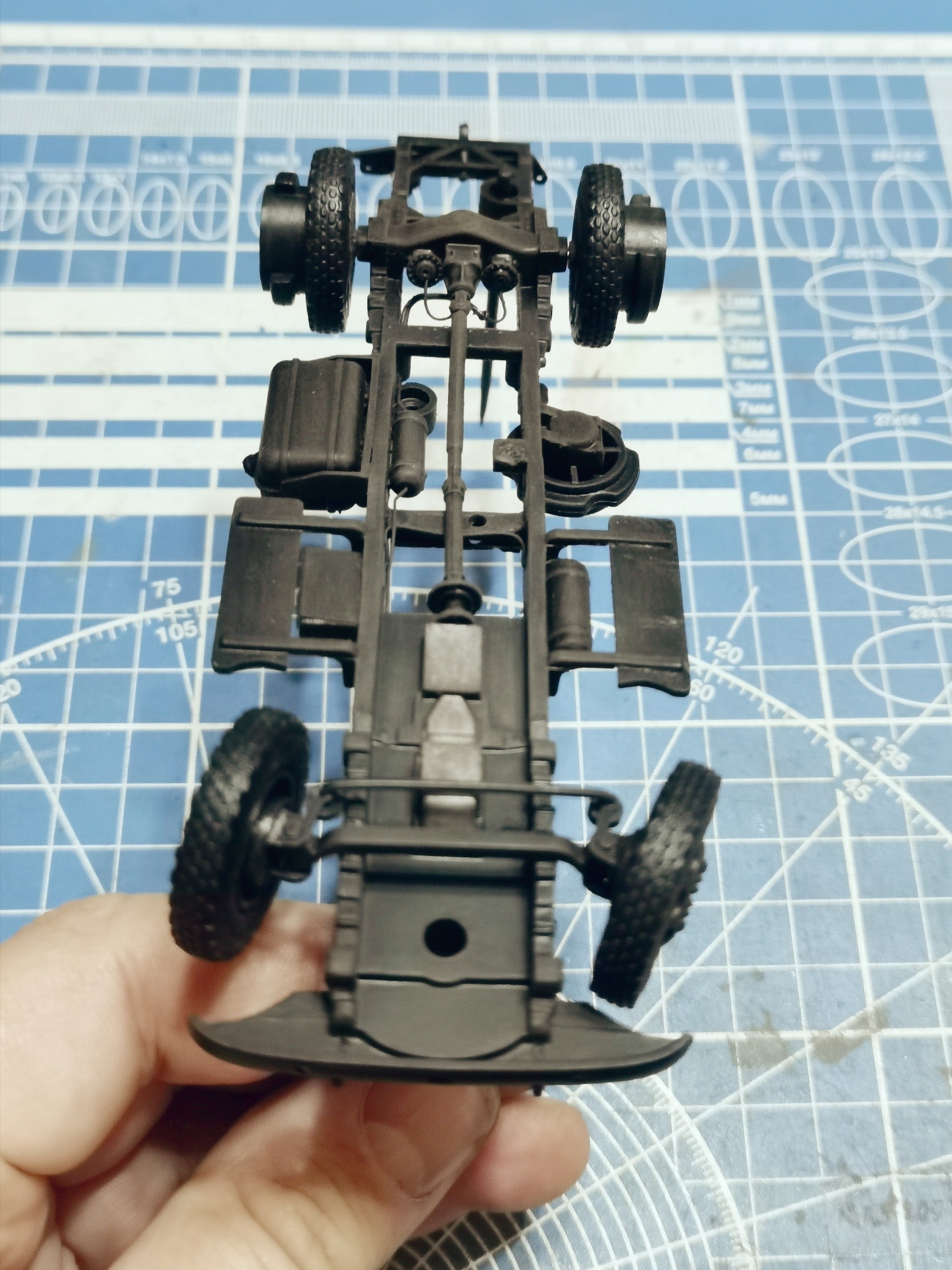

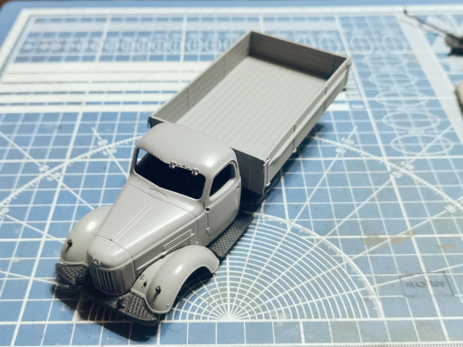

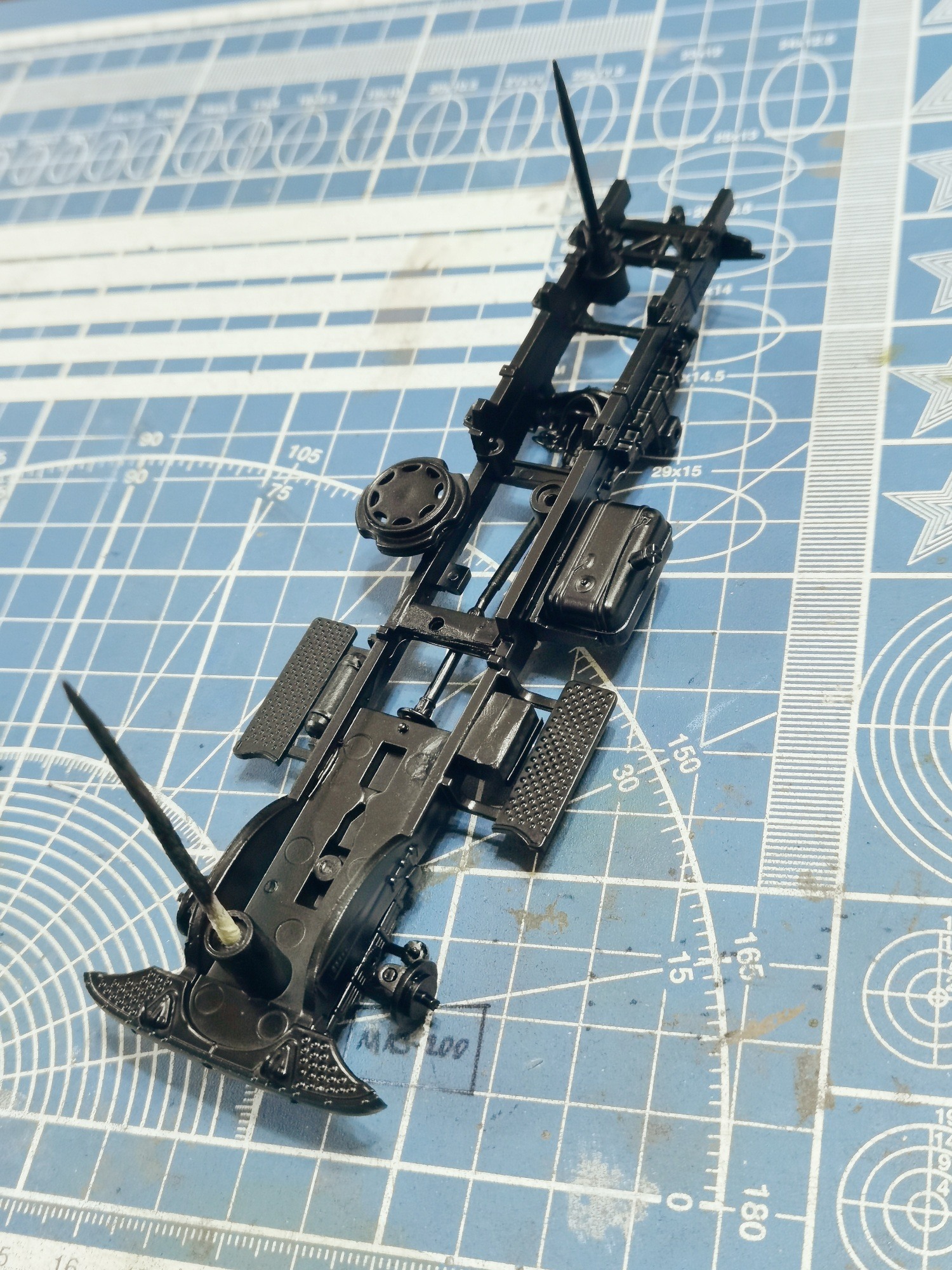

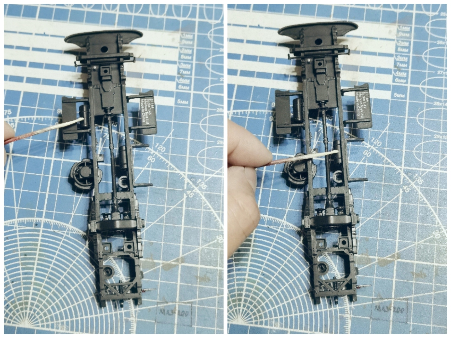

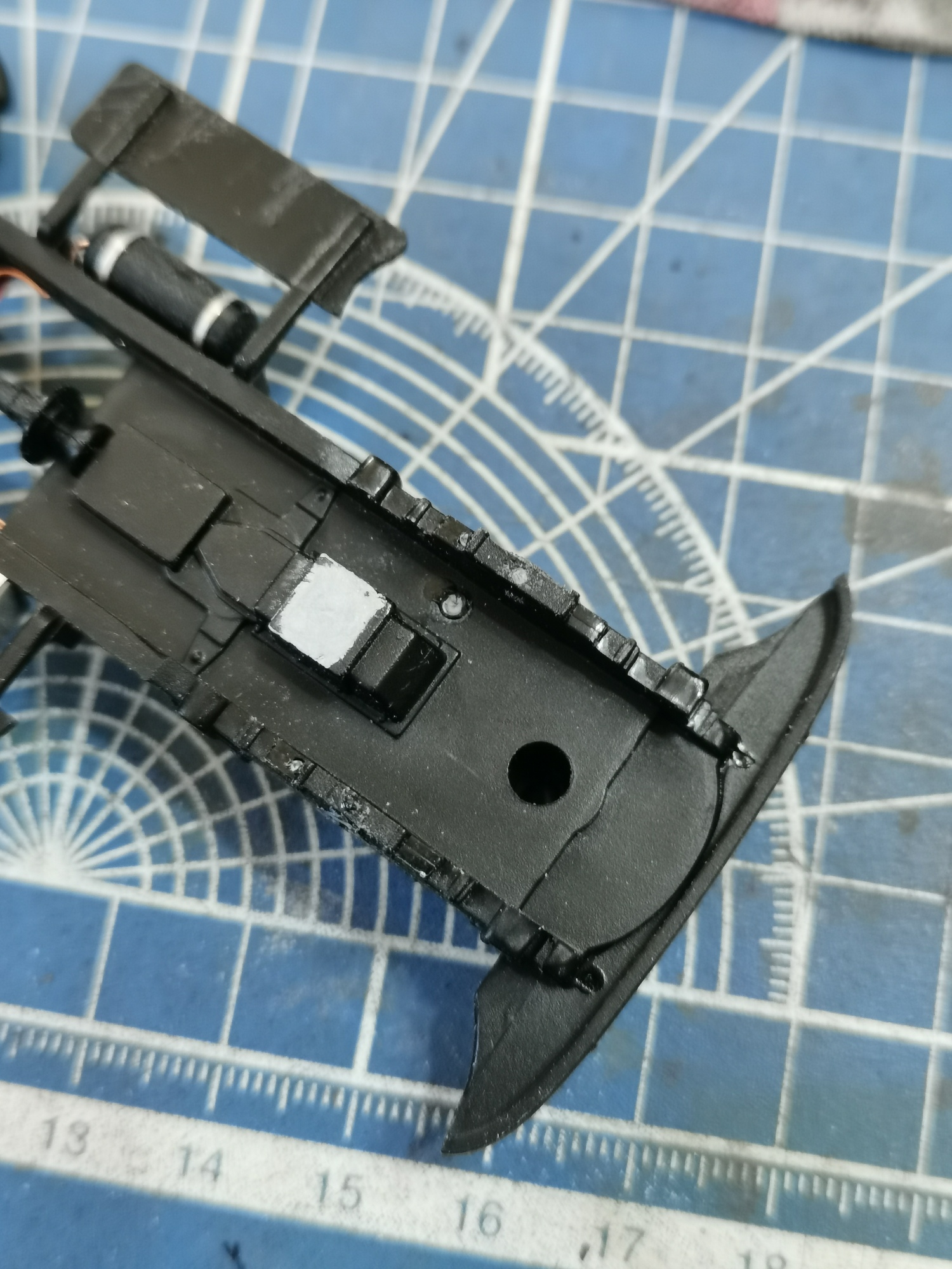

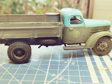

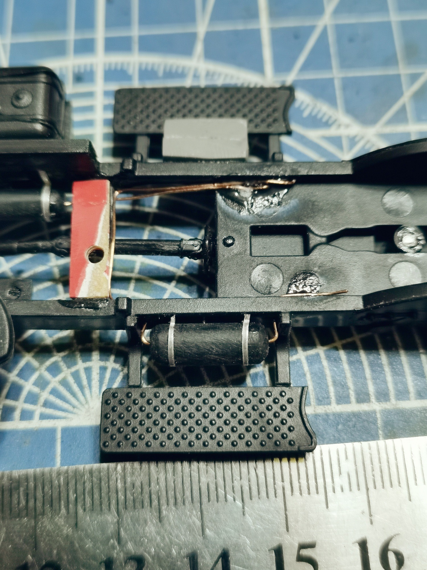

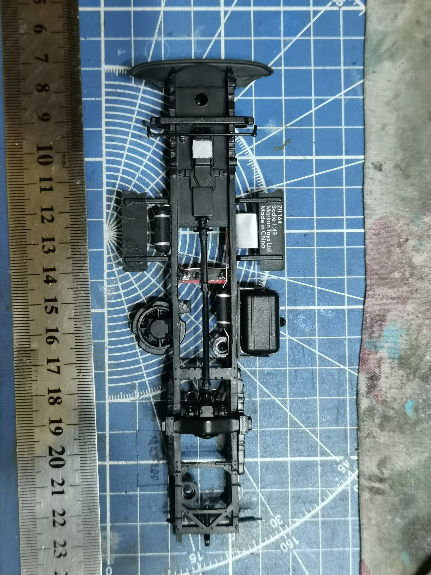

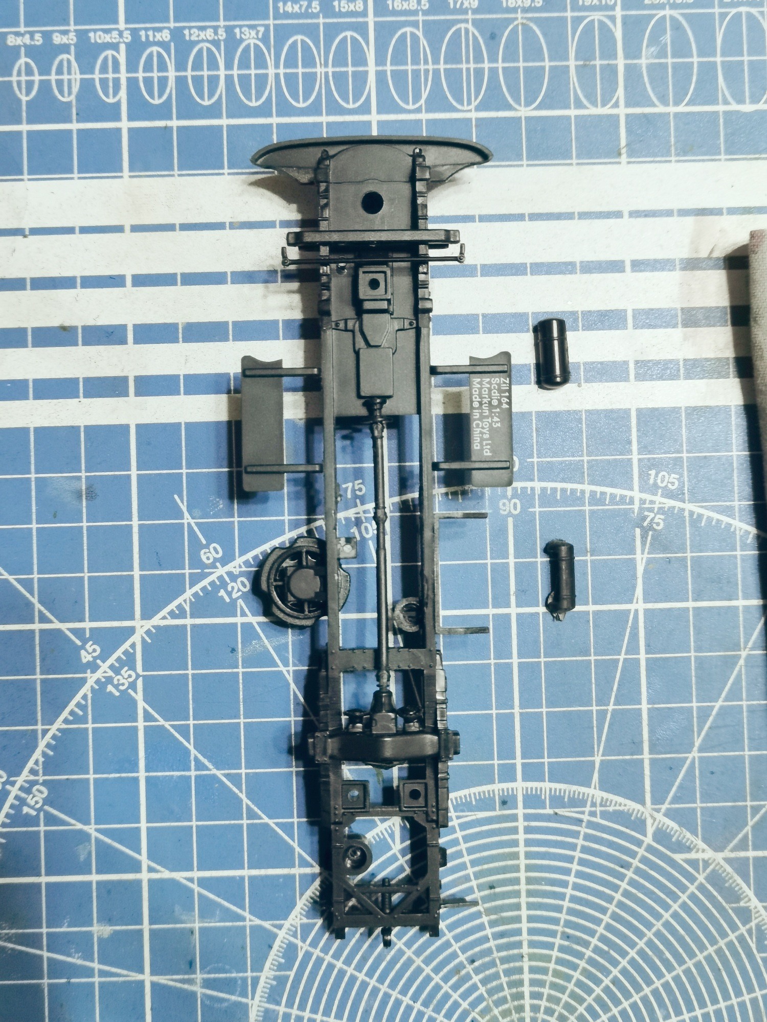

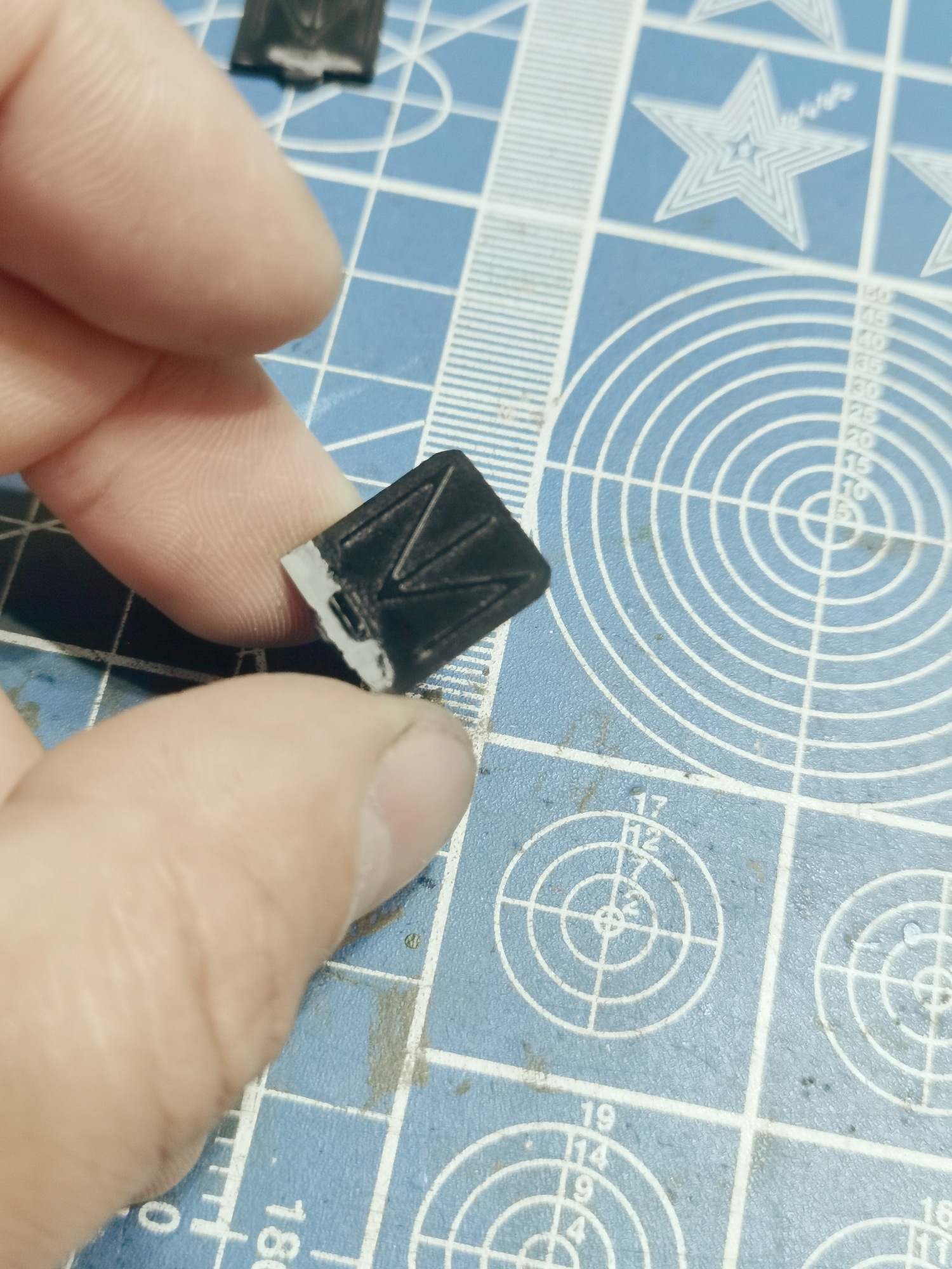

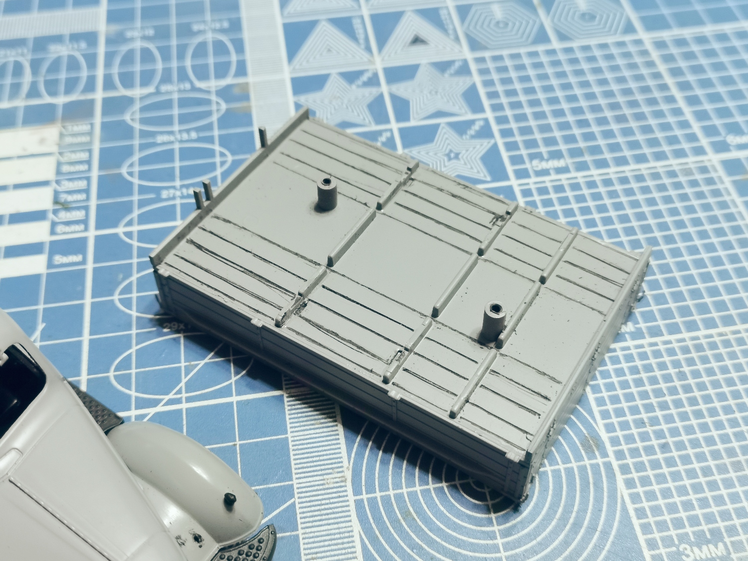

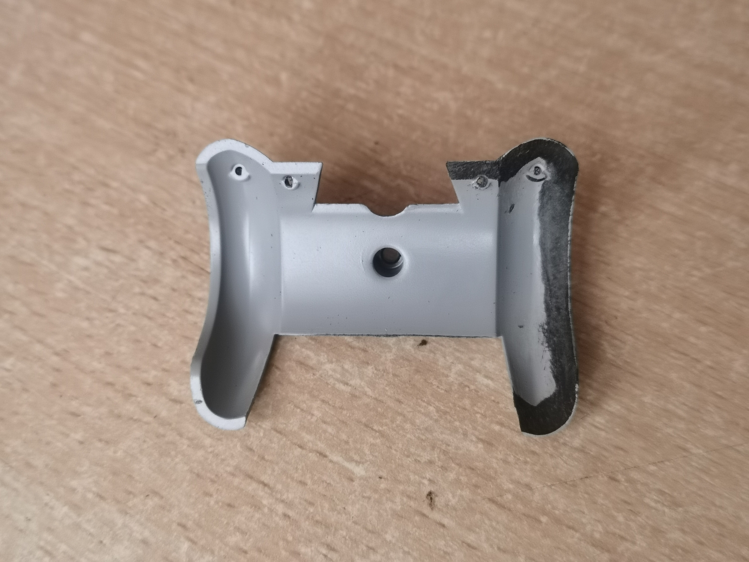

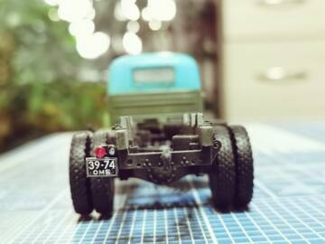

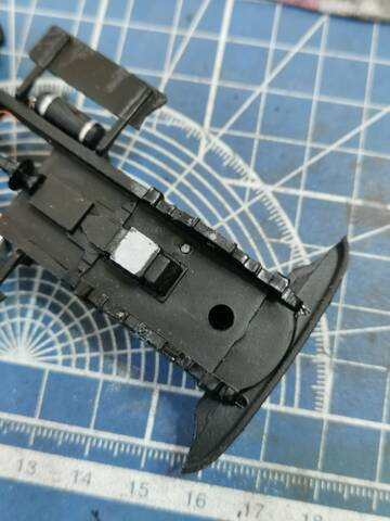

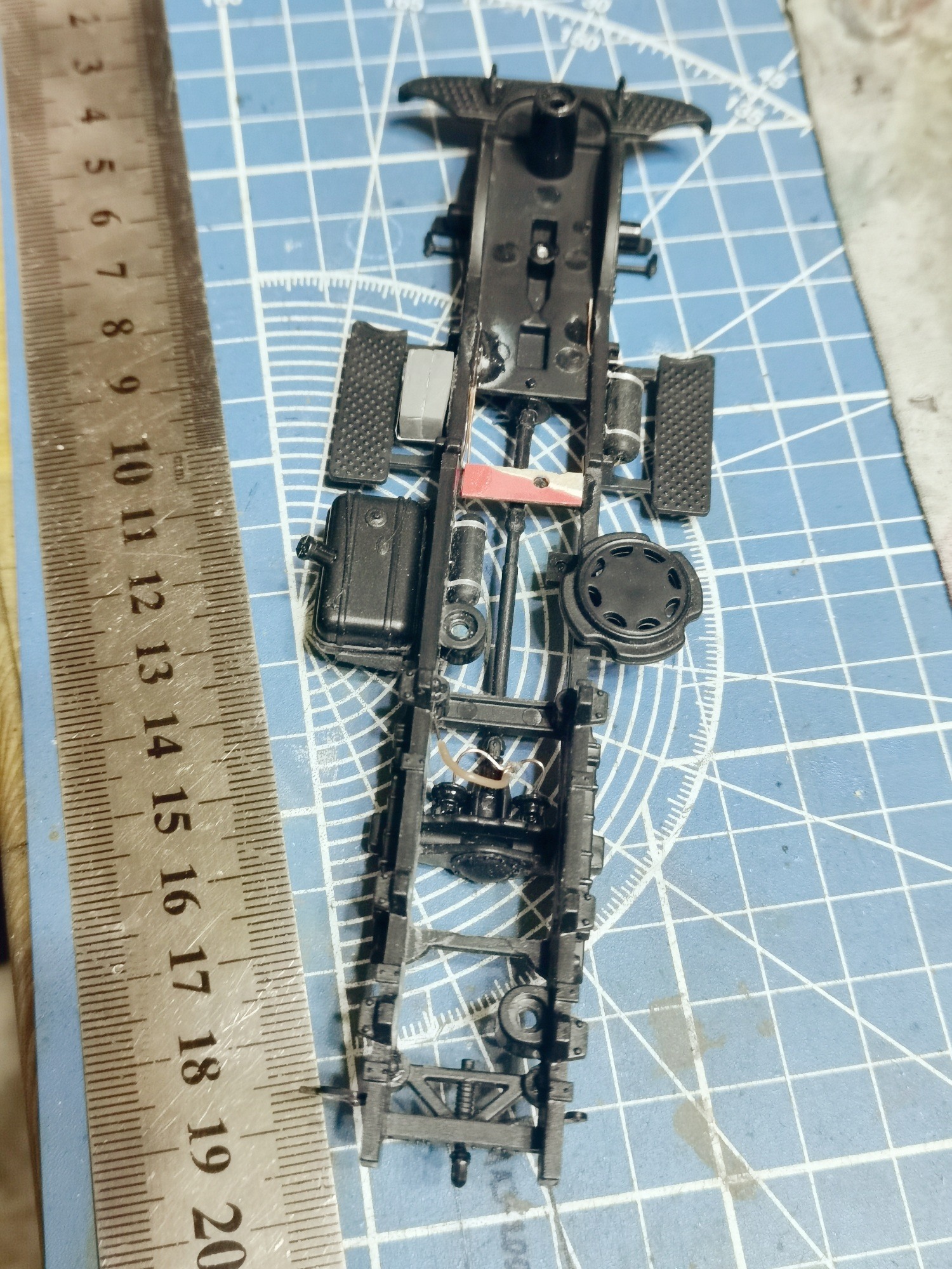

Приветствую Дорогие Друзья! Автозаводу выпала честь провести очередную доработку грузового автомобиля, на этот раз им стал ЗИЛ-164А. Советский среднетоннажный грузовой автомобиль Завода имени Лихачёва  https://upforme.ru/uploads/0014/f6/ef/201/t106335.jpg  Модель представляет собой модернизацию ЗИС-150 - его отдельных узлов и агрегатов. Годы производства 1957-64 гг. С декабря 1961 выпускался ЗИЛ-164А - переходная модель от ЗИЛ-164 к ЗИЛ-130  https://upforme.ru/uploads/0014/f6/ef/201/t102528.jpg  Вышло так, что фото сделал уже в разобранном виде  https://upforme.ru/uploads/0014/f6/ef/201/t274061.jpg  Сделал выборку в передних крыльях  https://upforme.ru/uploads/0014/f6/ef/201/t267794.jpg  https://upforme.ru/uploads/0014/f6/ef/201/t759165.jpg  Задние брызговики обточил до 0,5мм, - забегу вперёд, устанавливать их не стал  https://upforme.ru/uploads/0014/f6/ef/201/t870417.jpg  Проработал нижнюю часть кузова, слегка коряво, но там особо и не видно будет, среднюю часть вообще не тронул  https://upforme.ru/uploads/0014/f6/ef/201/t169617.jpg  https://upforme.ru/uploads/0014/f6/ef/201/t595967.jpg  Пустотелые ресиверы купировал методом безжалостного отсечения от рамы. Вдальнейшем, этой участи подвергнутся передняя балка колёс и места крепления модели к подставке за ведущим мостом  https://upforme.ru/uploads/0014/f6/ef/201/t925939.jpg  Новые ресиверы выточил из литника. Имитация крепления из баночной жести, ширина полоски около 1мм  https://upforme.ru/uploads/0014/f6/ef/201/t123623.jpg  При разборе модели, сорвал грани на болтике. Пришлось срезать поперечину, где крепится задняя часть кабины и заменить на другую  https://upforme.ru/uploads/0014/f6/ef/201/t143834.jpg  https://upforme.ru/uploads/0014/f6/ef/201/t18269.jpg  https://upforme.ru/uploads/0014/f6/ef/201/t390694.jpg  Новые ресиверы установлены на свои места,. Имитация аккумулятора слева у подножки. Топливная и тормозная системы, как обычно присутствуют  https://upforme.ru/uploads/0014/f6/ef/201/t724244.jpg  Запечатал отверстие крепления модели к подставке на картере двигателя

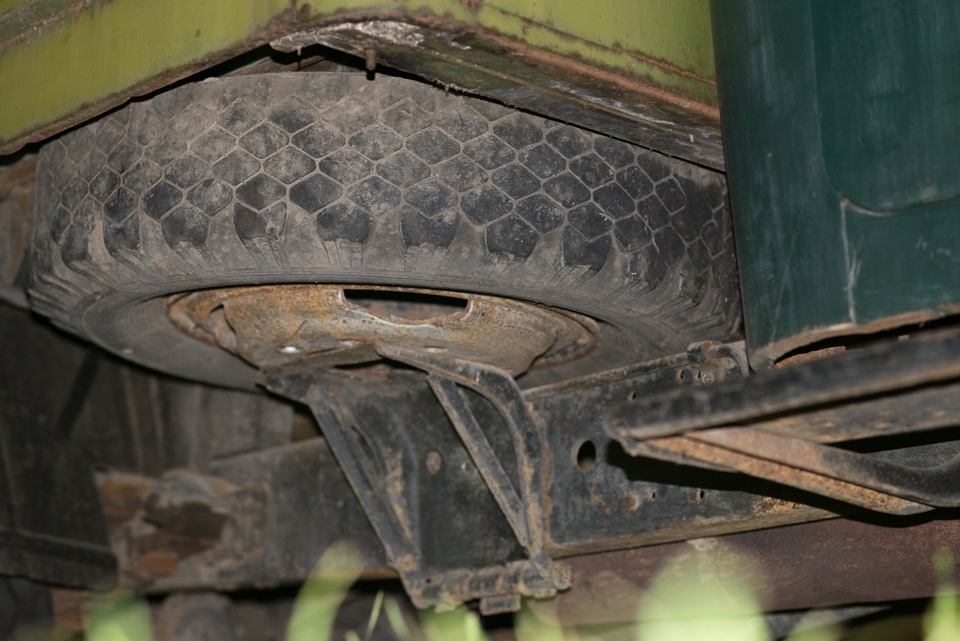

Дорогие Друзья! Я грешен тем, что даже не попытался сделать более-менее соответствующее истине крепление запасного колеса. Далее будут фото почти готовой модели с неисправленным креплением. Совесть мучает! После буду исправлять.

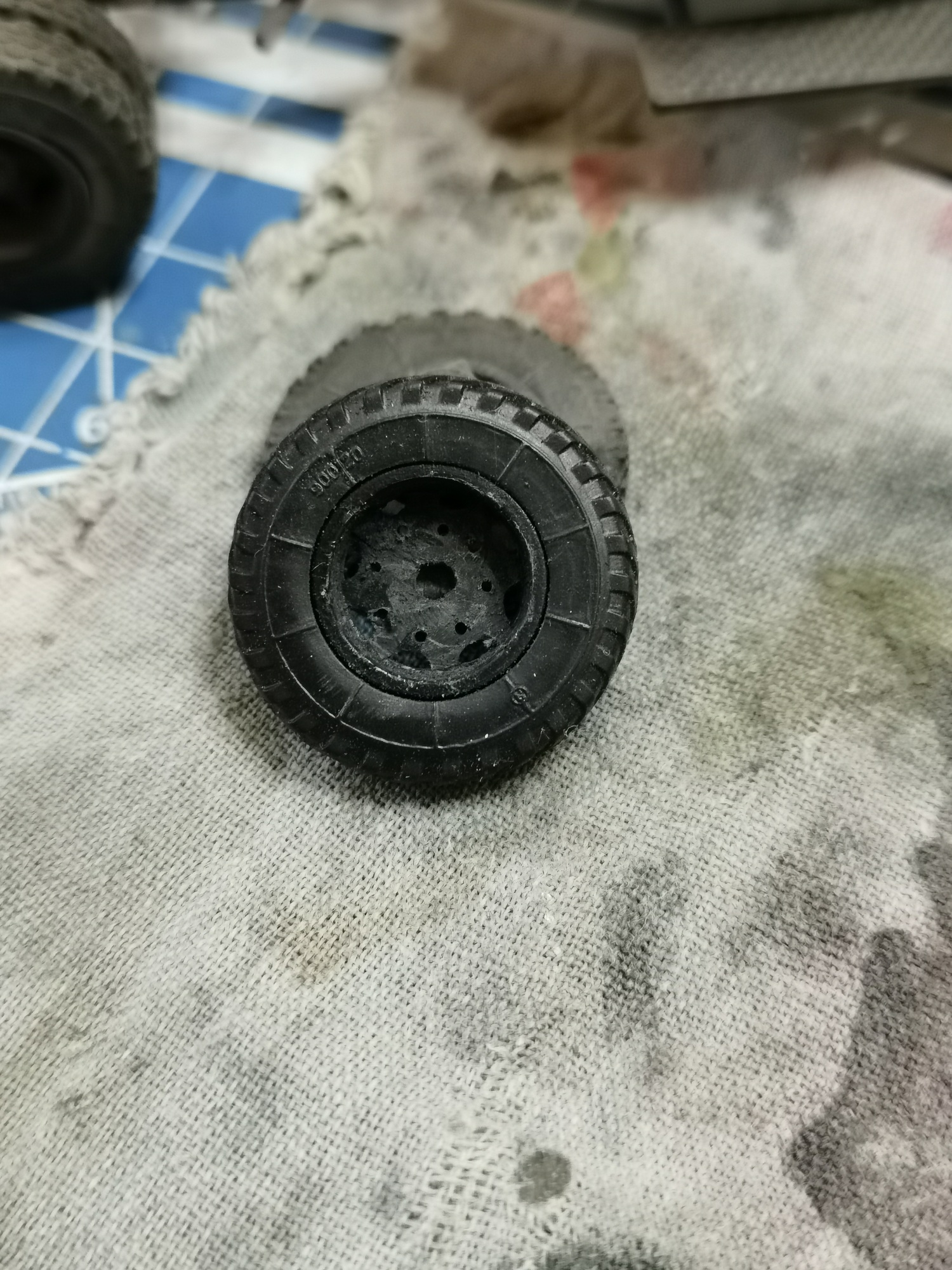

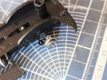

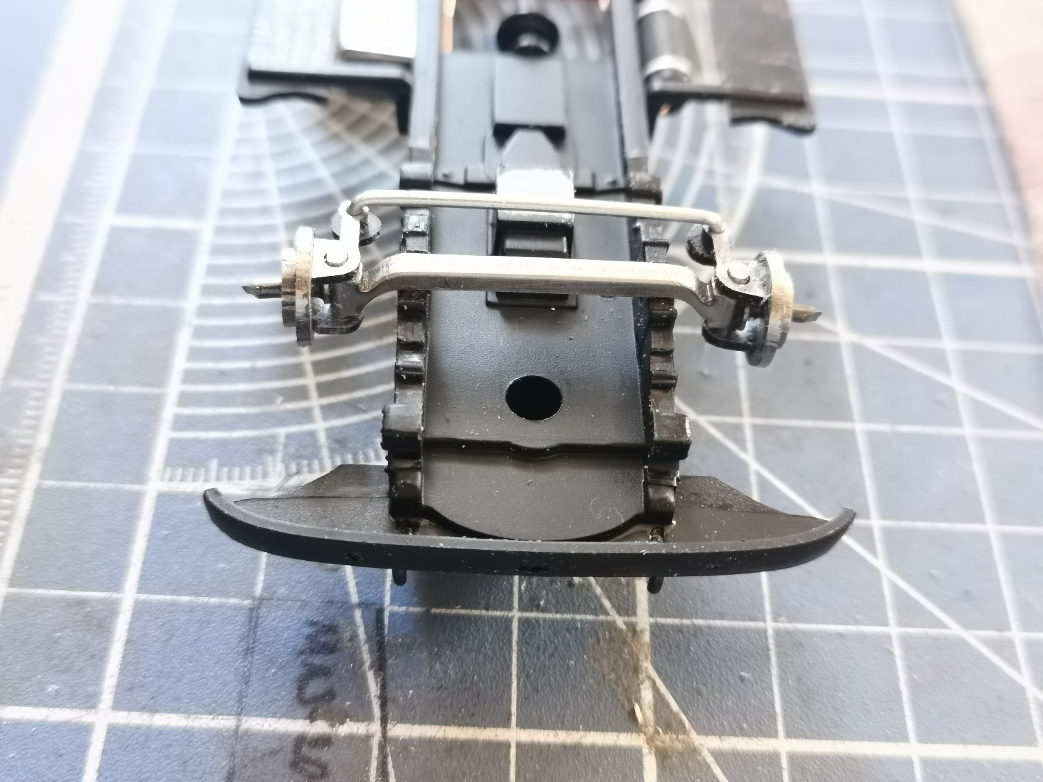

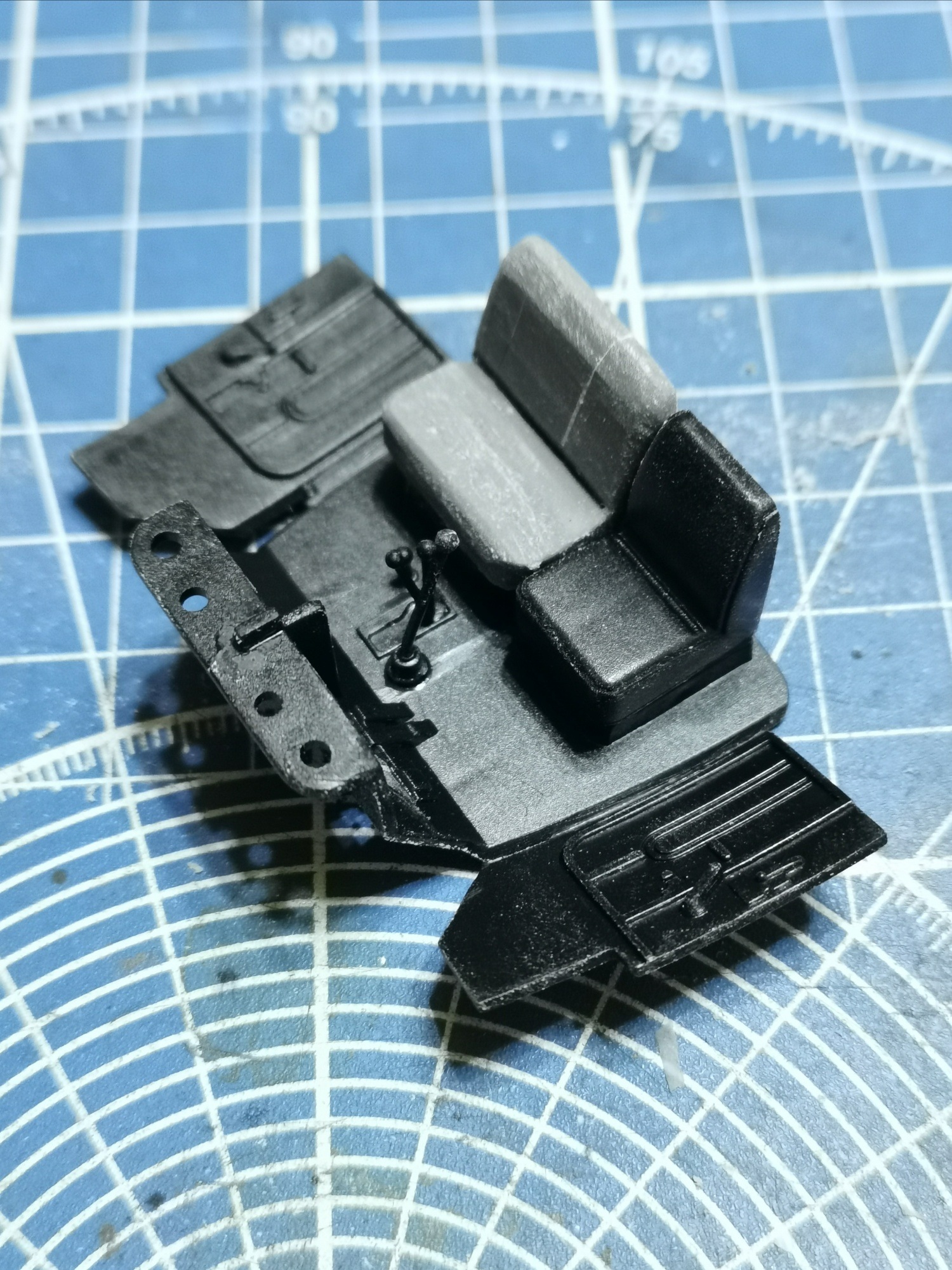

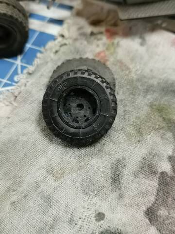

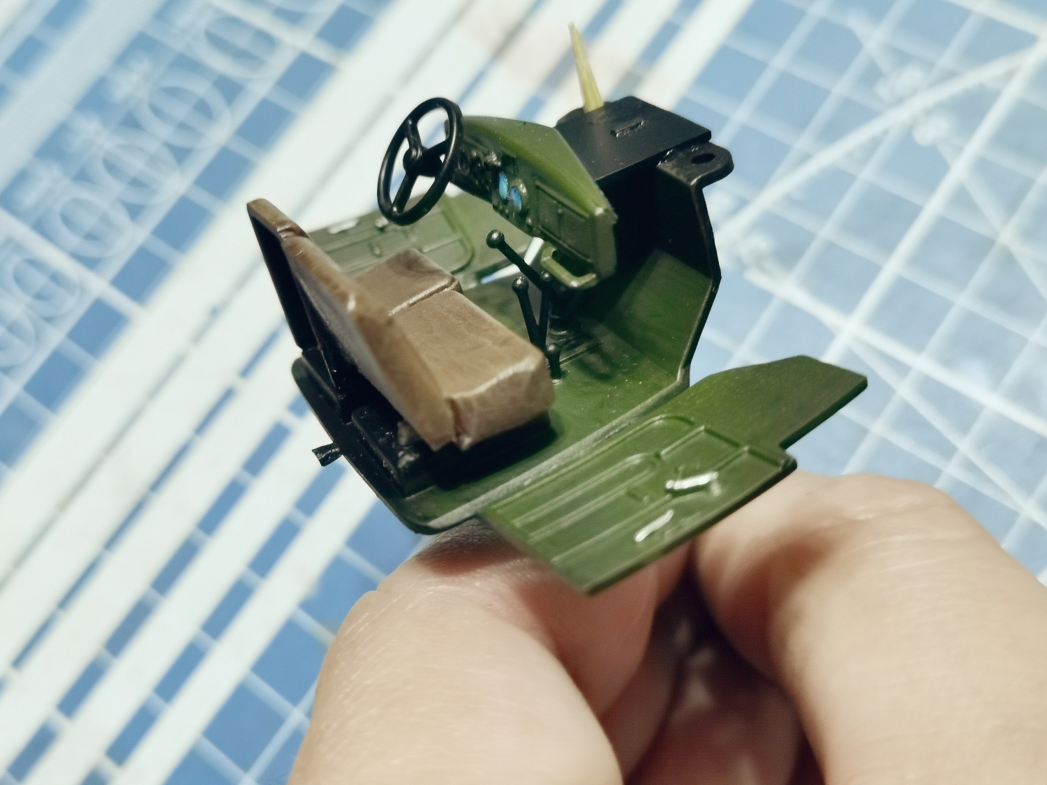

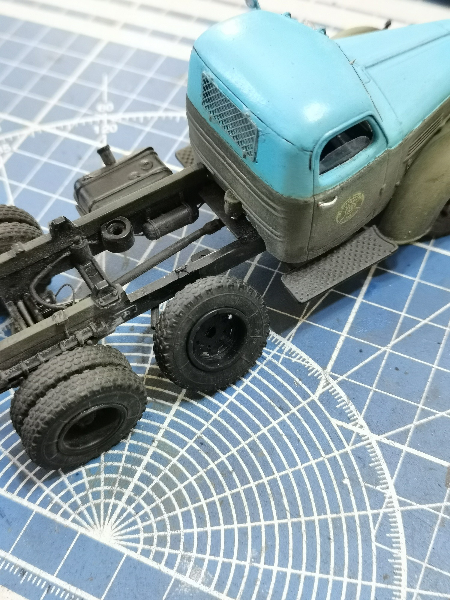

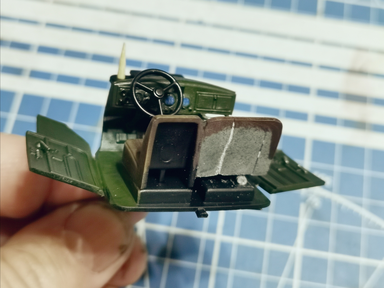

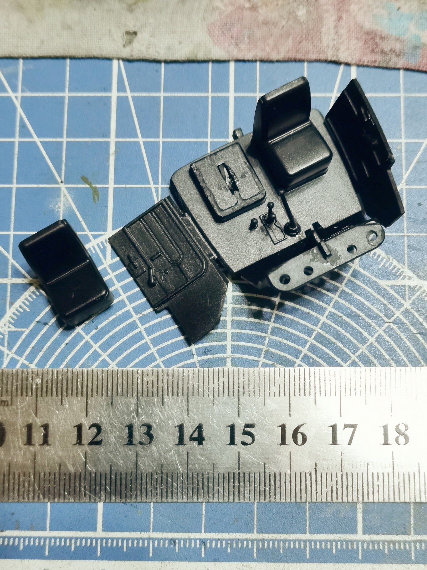

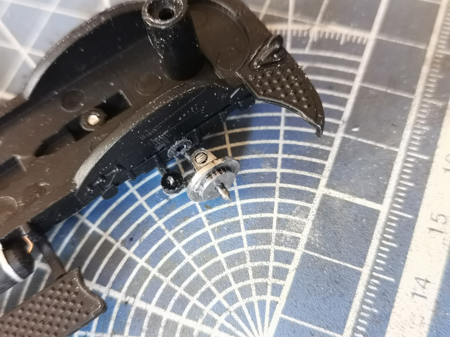

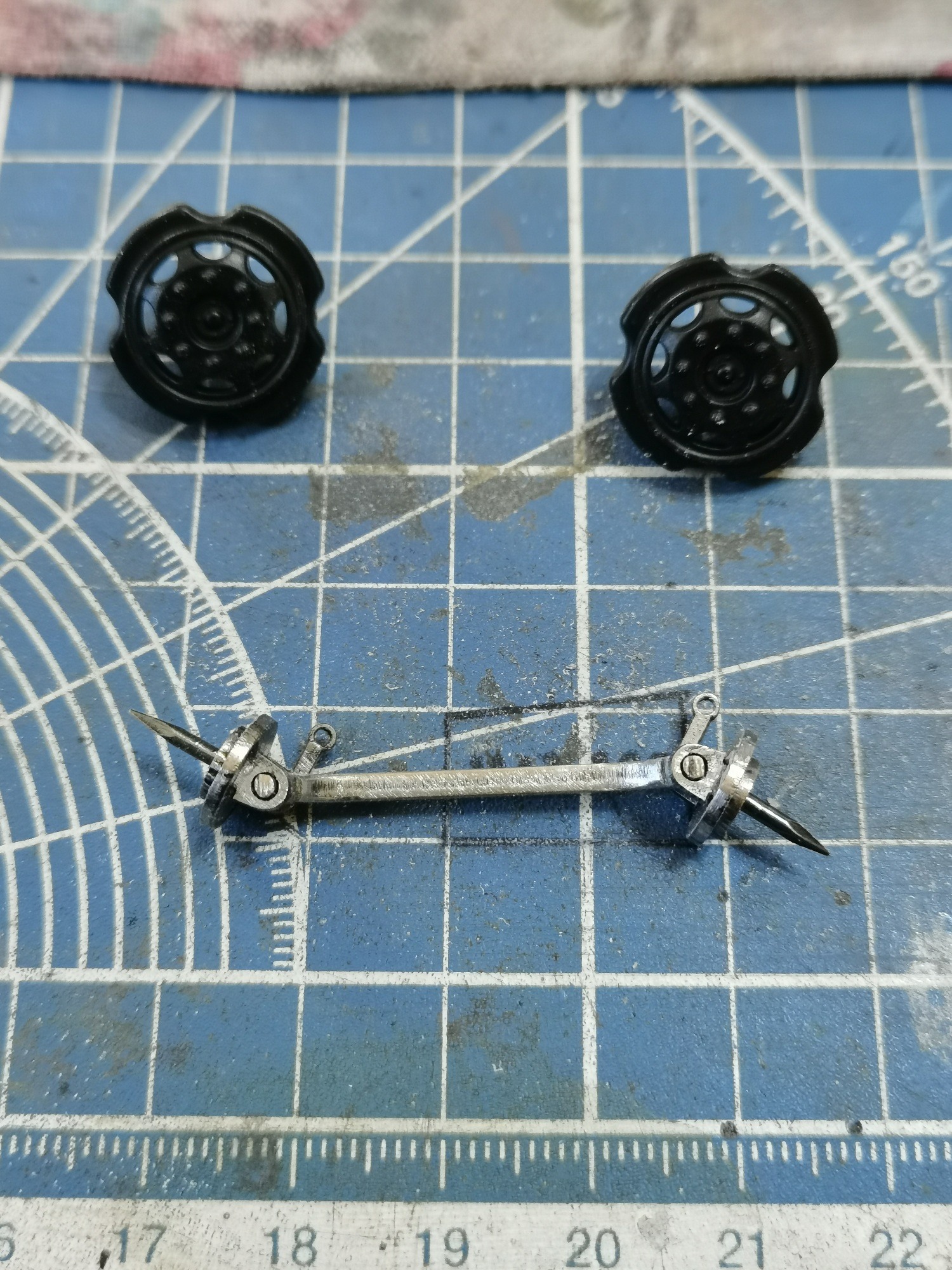

https://upforme.ru/uploads/0014/f6/ef/201/t390614.jpg  https://upforme.ru/uploads/0014/f6/ef/201/t711699.jpg  Заменил родное одинарное пассажирское сиденье на выточенное из смолы  https://upforme.ru/uploads/0014/f6/ef/201/t450136.jpg  Поворотный мост от Max-Models  https://upforme.ru/uploads/0014/f6/ef/201/t30423.jpg  https://upforme.ru/uploads/0014/f6/ef/201/t150231.jpg  Всё тем же варварским методом удалил балку  https://upforme.ru/uploads/0014/f6/ef/201/t758814.jpg  Укоротил гвоздики на которые будут крепиться колёса, а так же подрезал пеньки с внутренней стороны колёс (куда вставляются гвоздики) настолько, что бы ступицы оказались внутри диска  https://upforme.ru/uploads/0014/f6/ef/201/t910695.jpg

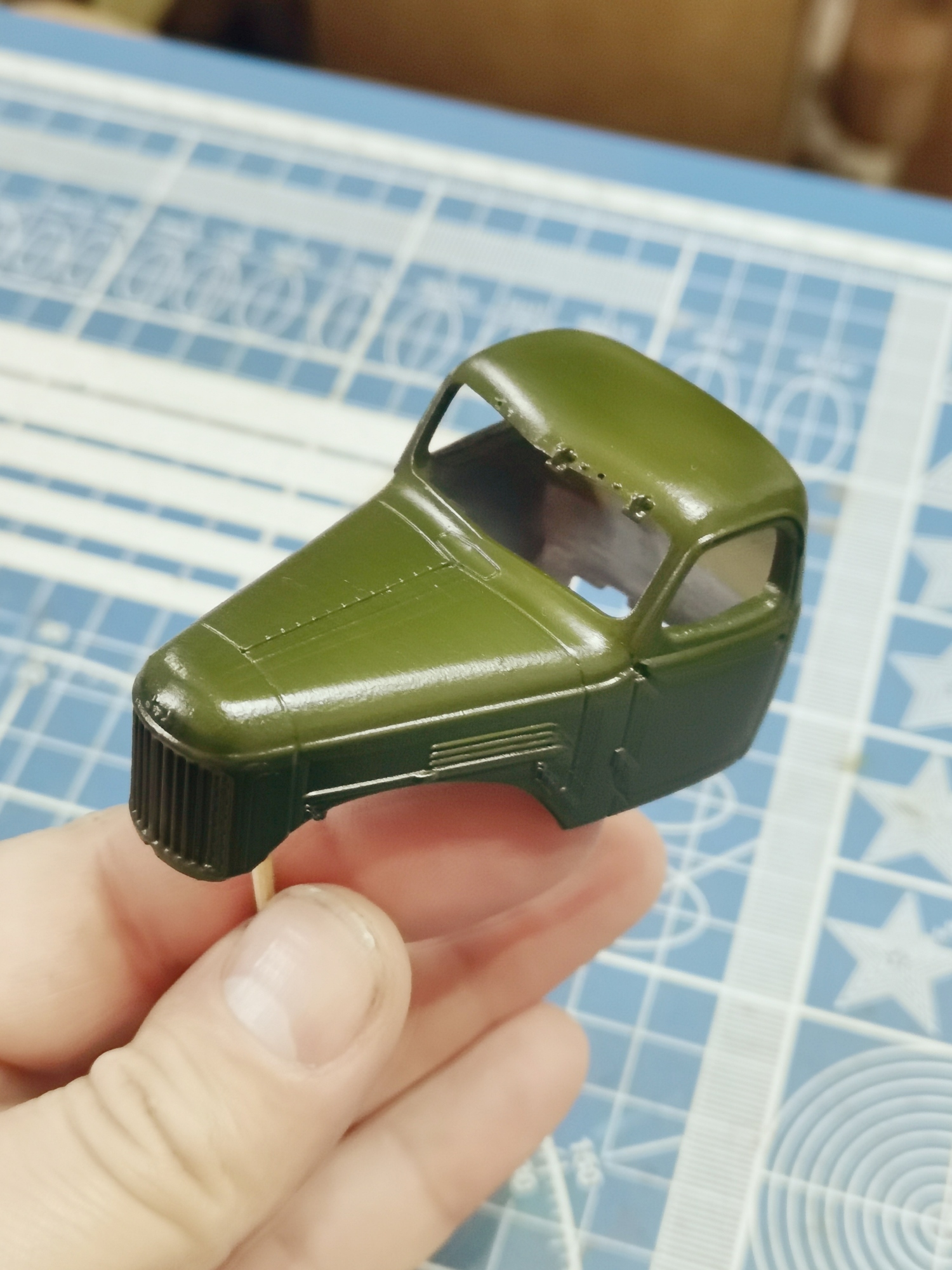

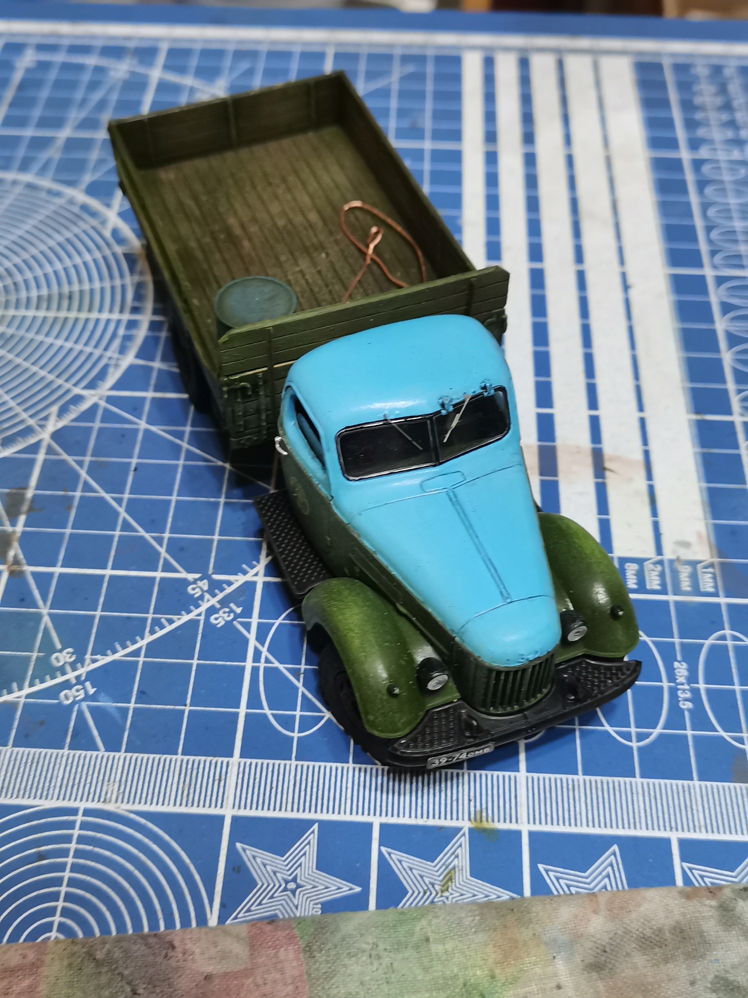

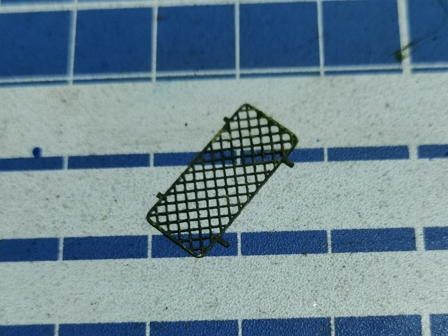

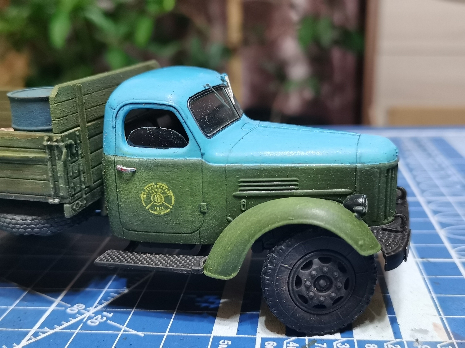

https://upforme.ru/uploads/0014/f6/ef/201/t611704.jpg  Покрасочно-раскрасочные работы  https://upforme.ru/uploads/0014/f6/ef/201/t970613.jpg  https://upforme.ru/uploads/0014/f6/ef/201/t350422.jpg  https://upforme.ru/uploads/0014/f6/ef/201/t330765.jpg  https://upforme.ru/uploads/0014/f6/ef/201/t992591.jpg  https://upforme.ru/uploads/0014/f6/ef/201/t455654.jpg  https://upforme.ru/uploads/0014/f6/ef/201/t787434.jpg  https://upforme.ru/uploads/0014/f6/ef/201/t335821.jpg  На торпедо наклеил декали приборов и капнул по капле глянцевого лака Звезда. Два, те что справа посинели, а тот что слева от рулевой колонки получился прозрачным, как и следовало  https://upforme.ru/uploads/0014/f6/ef/201/t407979.jpg  Решётка Петроград

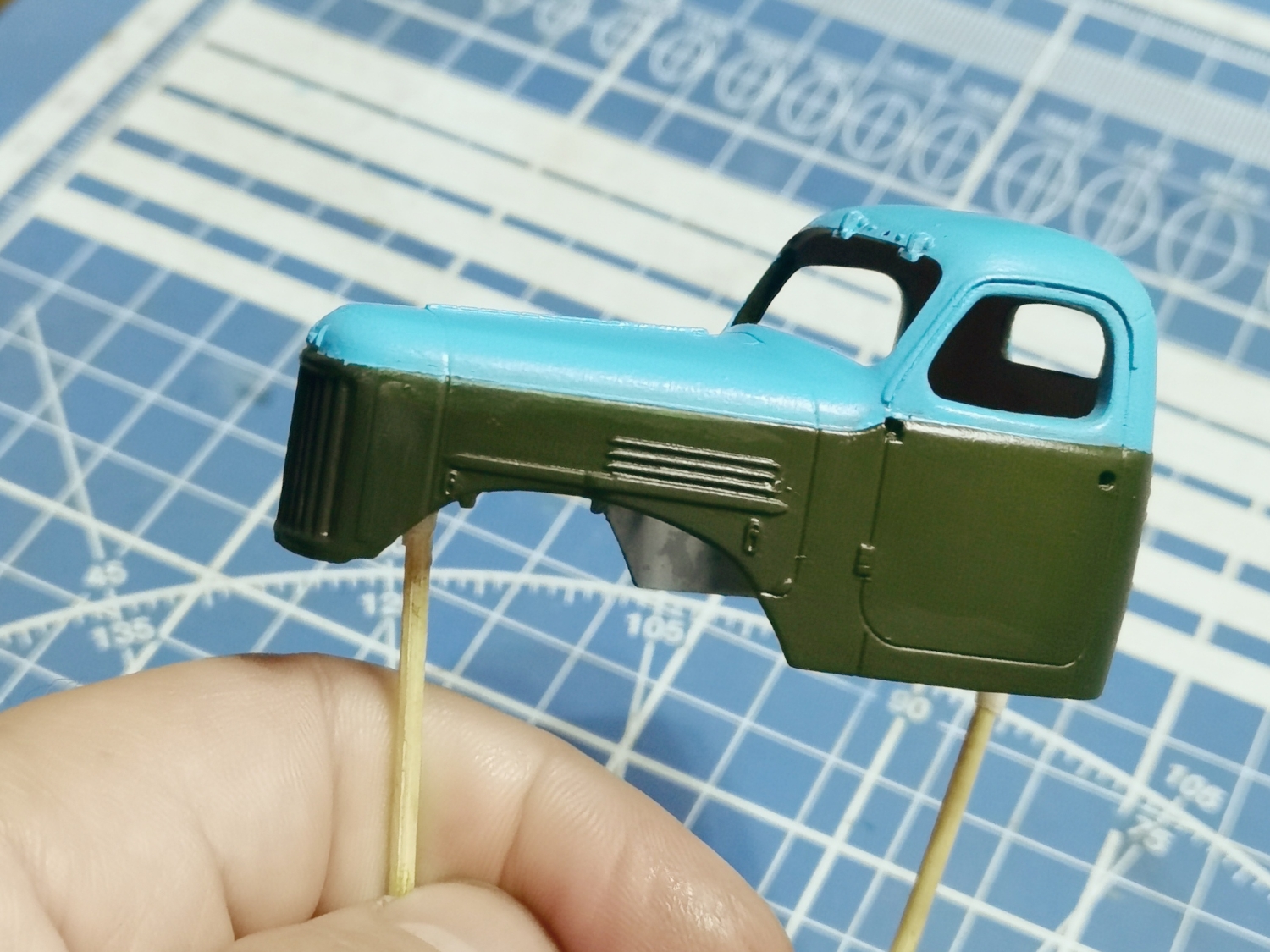

https://upforme.ru/uploads/0014/f6/ef/201/t340256.jpg  Двухцветная кабина  https://upforme.ru/uploads/0014/f6/ef/201/t110878.jpg  В качестве примера нашёл такое фото. ЗИЛ по-видимому работает на газе, баллон вместо бензобака. Знак автопоезд закреплён на переднем нарощеном борте, интересно он самодельный?

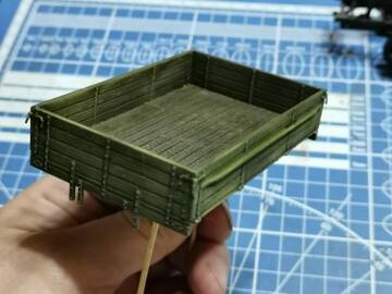

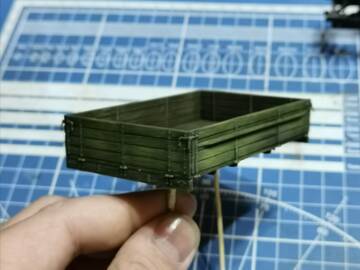

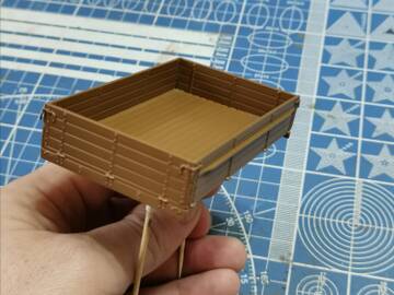

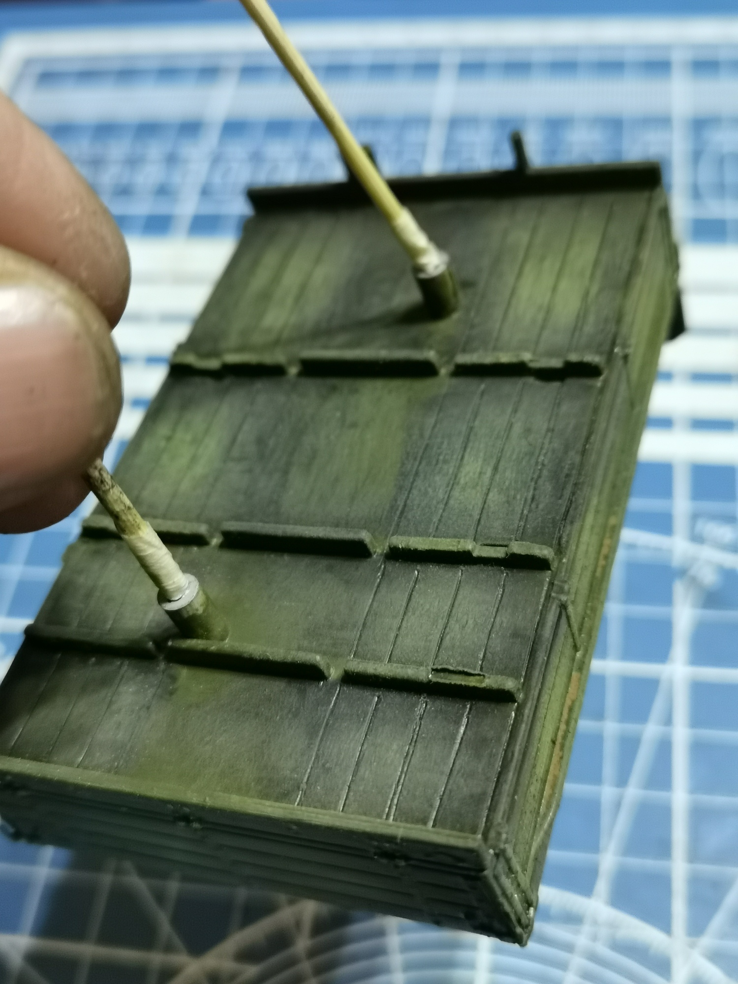

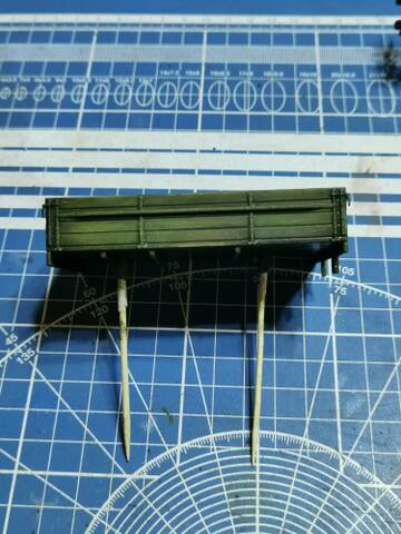

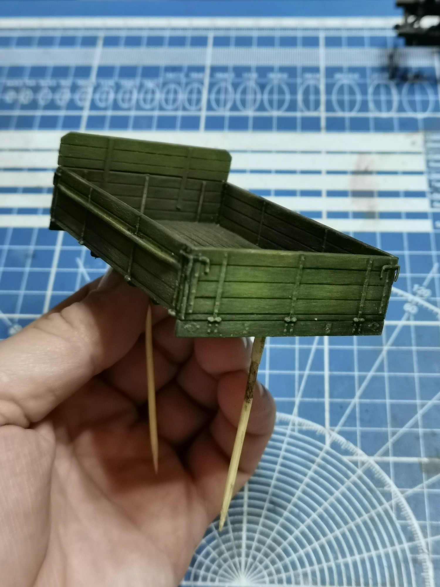

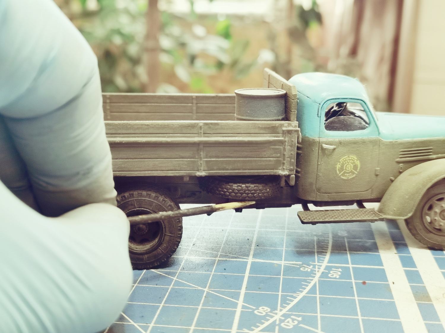

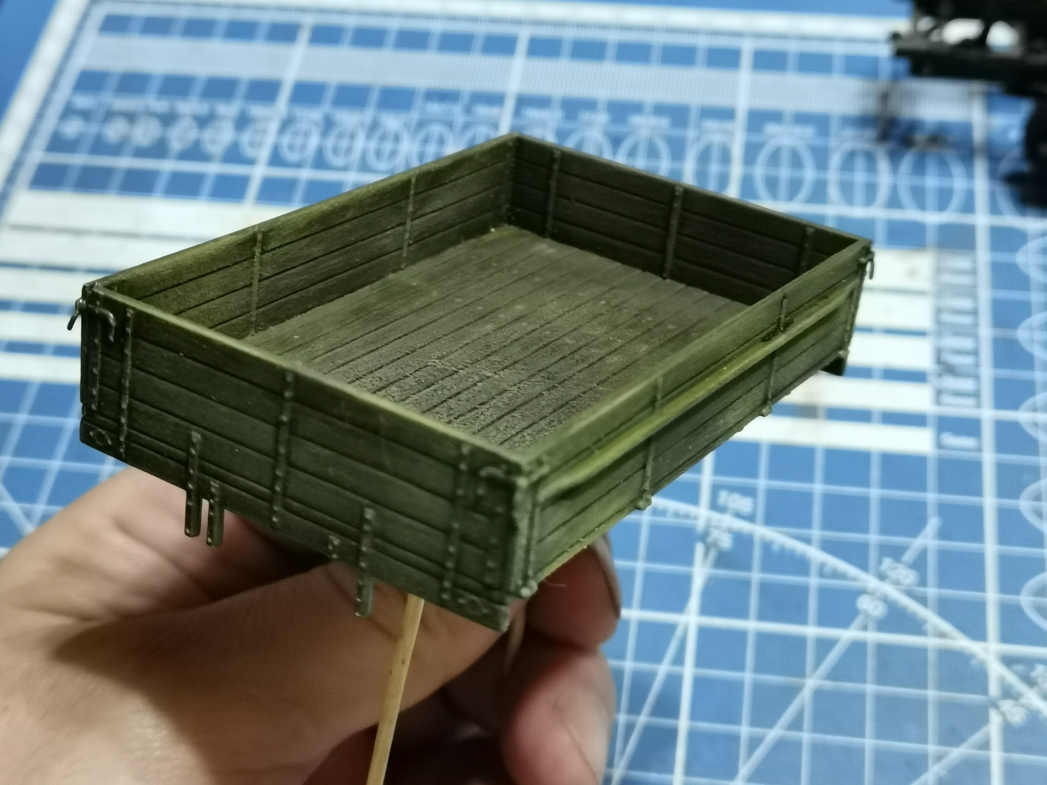

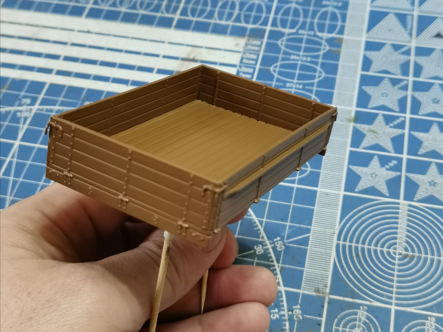

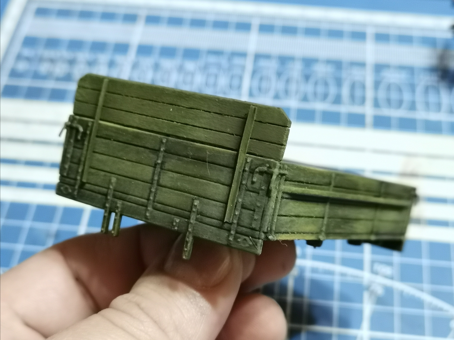

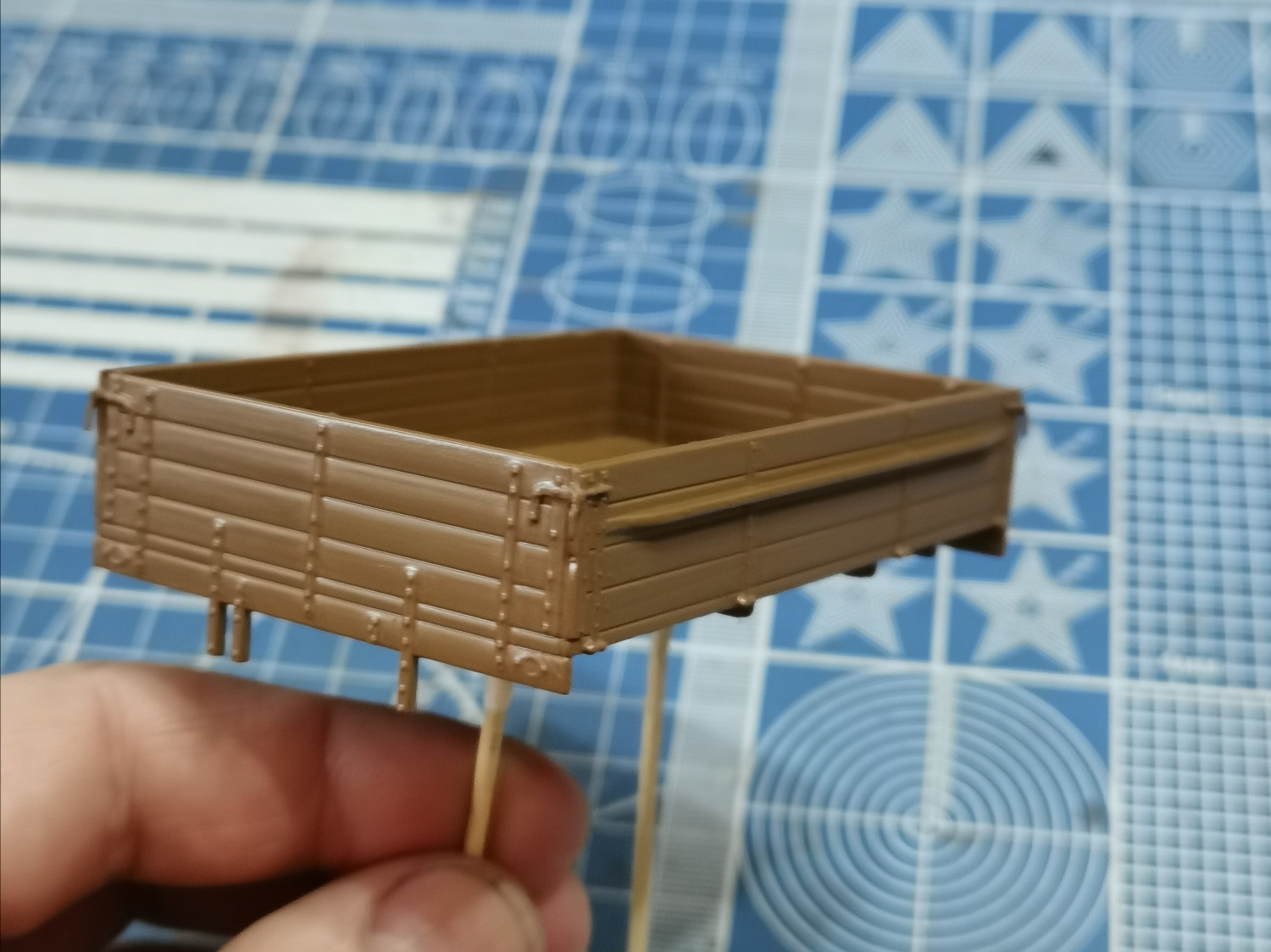

https://upforme.ru/uploads/0014/f6/ef/201/t199330.jpg  Окна откроем, свежий воздух непомешает  https://upforme.ru/uploads/0014/f6/ef/201/t906375.jpg  Потерял родные ручки. Одна выскочила из пинцета и затерялось в ворсе ковра. Вторую уронил когда перекладывал за ненадобностью, так как первая улетела. Заменил на оставшиеся от 130-го, модель то не забывайте, переходная😁  https://upforme.ru/uploads/0014/f6/ef/201/t597238.jpg  https://upforme.ru/uploads/0014/f6/ef/201/t614827.jpg  https://upforme.ru/uploads/0014/f6/ef/201/t840016.jpg  https://upforme.ru/uploads/0014/f6/ef/201/t556485.jpg  https://upforme.ru/uploads/0014/f6/ef/201/t359547.jpg  https://upforme.ru/uploads/0014/f6/ef/201/t660204.jpg  https://upforme.ru/uploads/0014/f6/ef/201/t213422.jpg  Потом я пошёл есть мороженное... https://upforme.ru/uploads/0014/f6/ef/201/t495051.jpg  и наростил передний борт  https://upforme.ru/uploads/0014/f6/ef/201/t340789.jpg  https://upforme.ru/uploads/0014/f6/ef/201/t505336.jpg

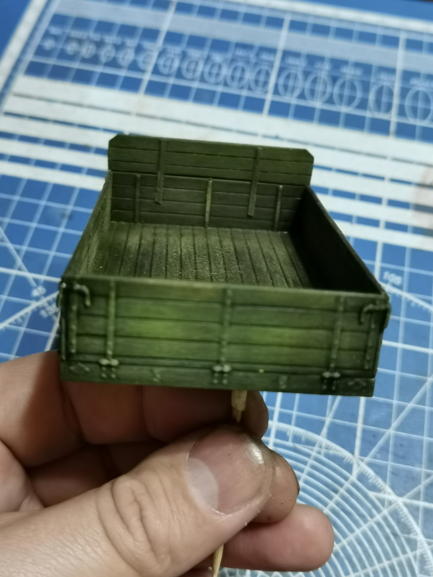

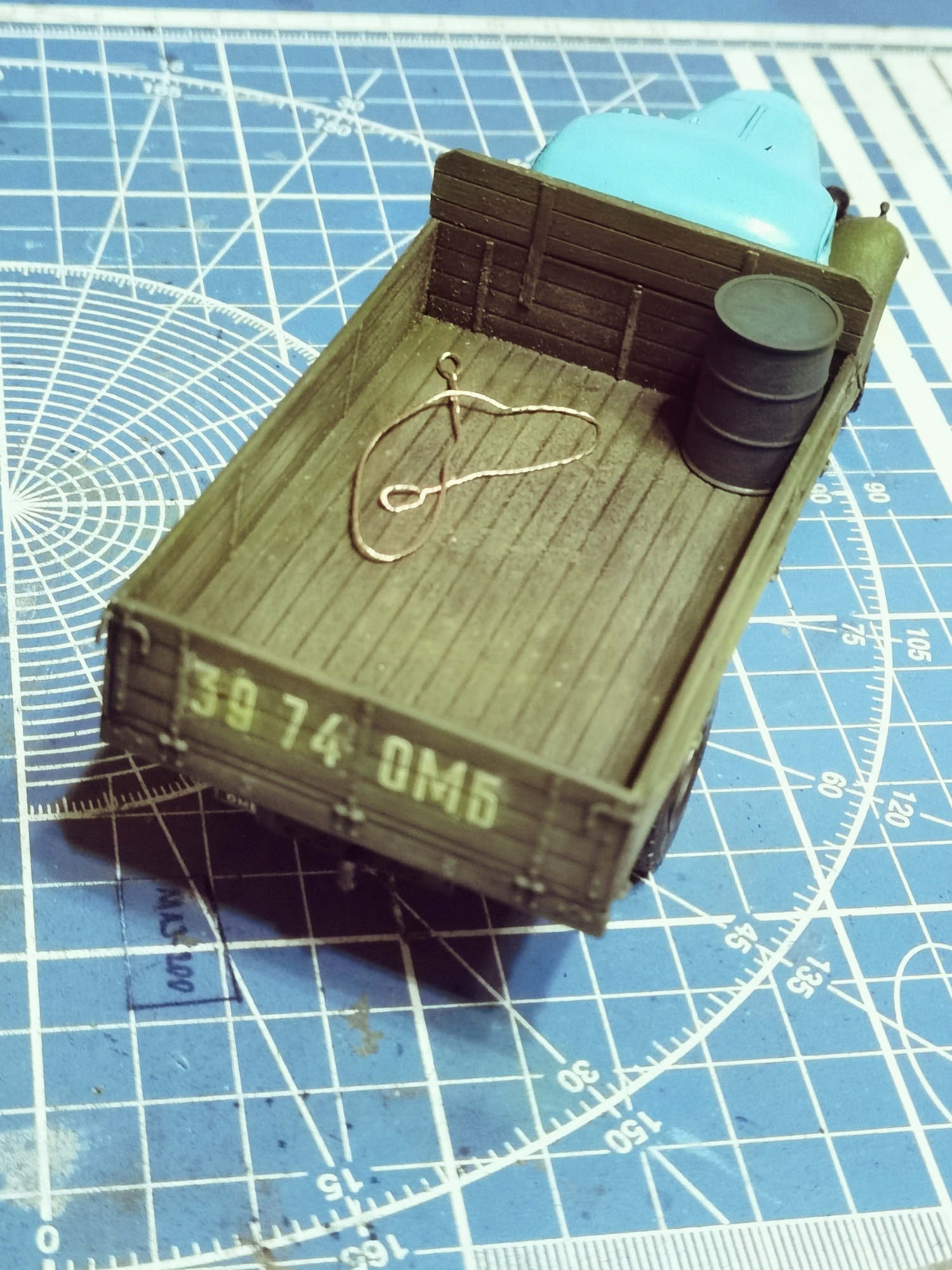

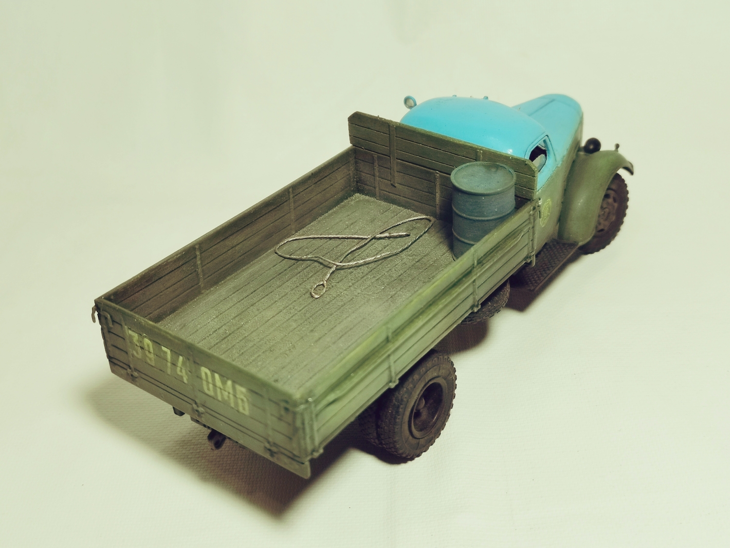

https://upforme.ru/uploads/0014/f6/ef/201/t402377.jpg  Немного антуража в кузов  https://upforme.ru/uploads/0014/f6/ef/201/t832812.jpg  https://upforme.ru/uploads/0014/f6/ef/201/t87396.jpg  https://upforme.ru/uploads/0014/f6/ef/201/t255897.jpg  https://upforme.ru/uploads/0014/f6/ef/201/t796742.jpg  https://upforme.ru/uploads/0014/f6/ef/201/t384406.jpg  https://upforme.ru/uploads/0014/f6/ef/201/t511192.jpg
Отредактировано Мих Мих (Суббота, 30 ноября, 2024г. 16:00:47)

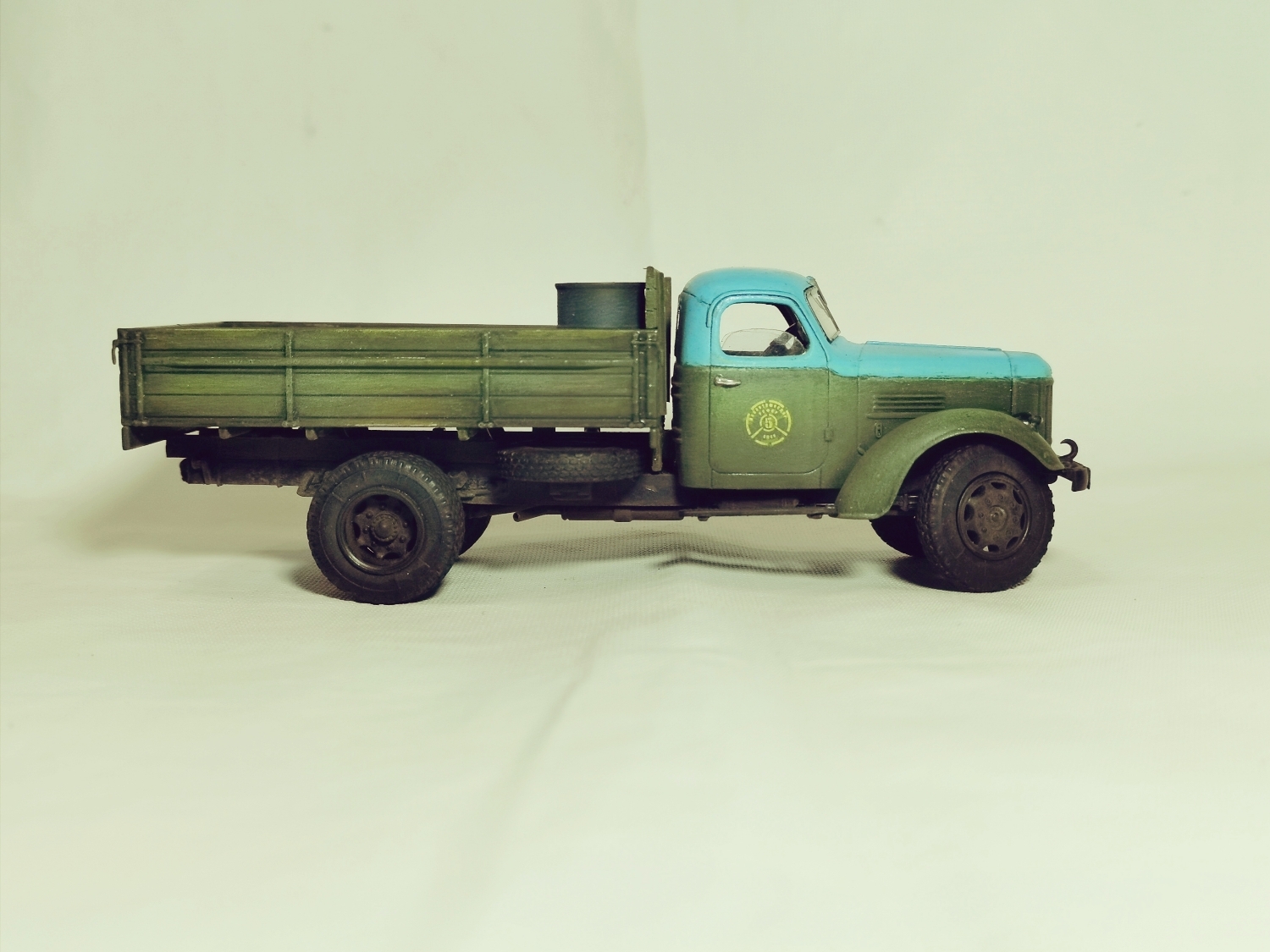

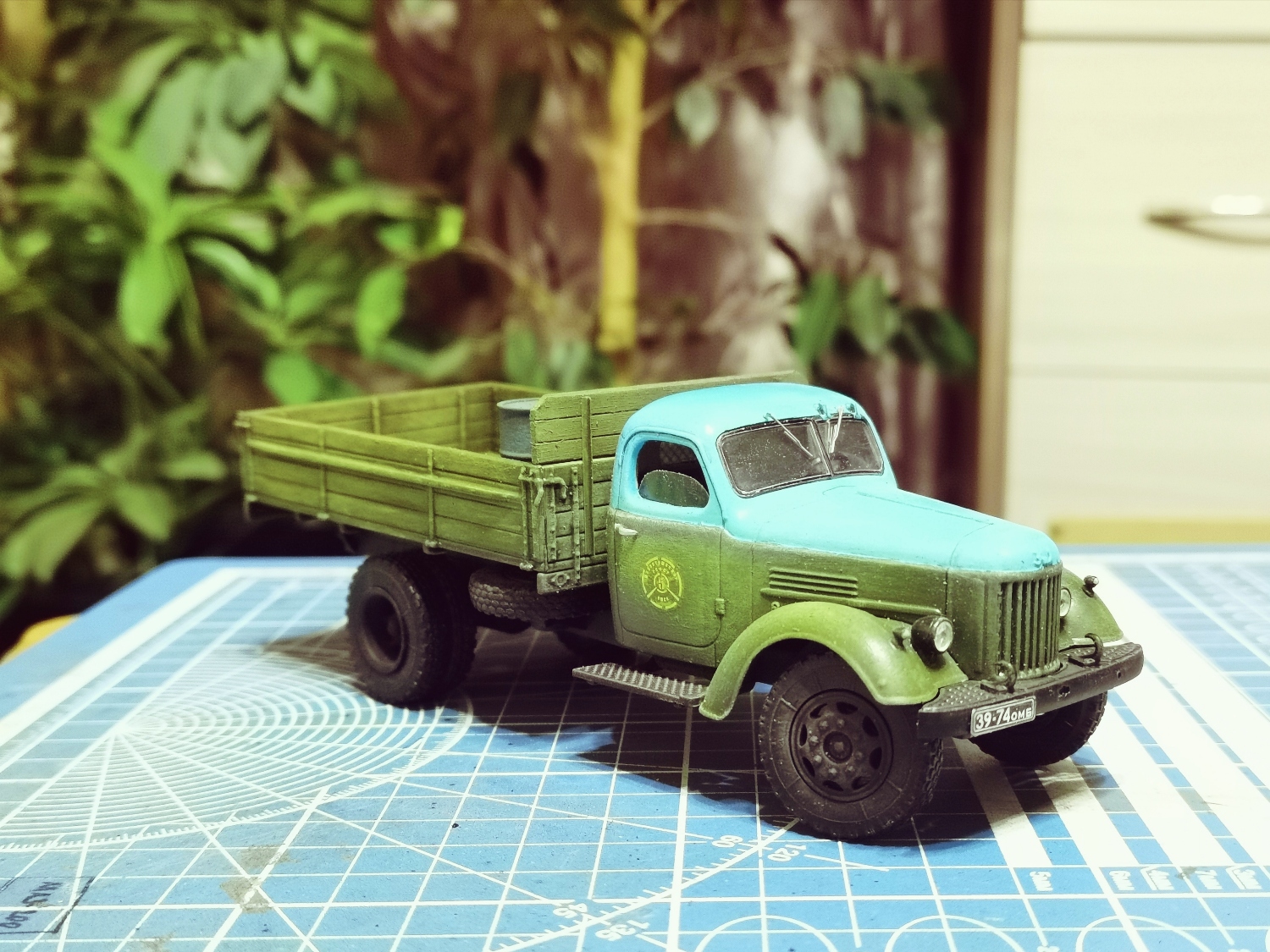

https://upforme.ru/uploads/0014/f6/ef/201/t89940.jpg  https://upforme.ru/uploads/0014/f6/ef/201/t622560.jpg  https://upforme.ru/uploads/0014/f6/ef/201/t123266.jpg  https://upforme.ru/uploads/0014/f6/ef/201/t850582.jpg  https://upforme.ru/uploads/0014/f6/ef/201/t607231.jpg  https://upforme.ru/uploads/0014/f6/ef/201/t648626.jpg  Пока так. Исправлю запаску, продолжу

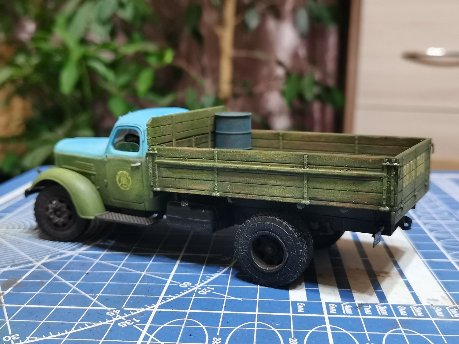

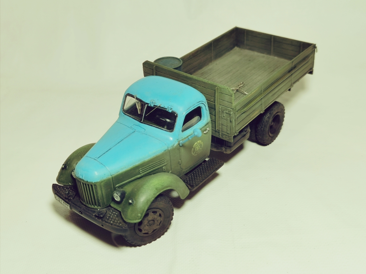

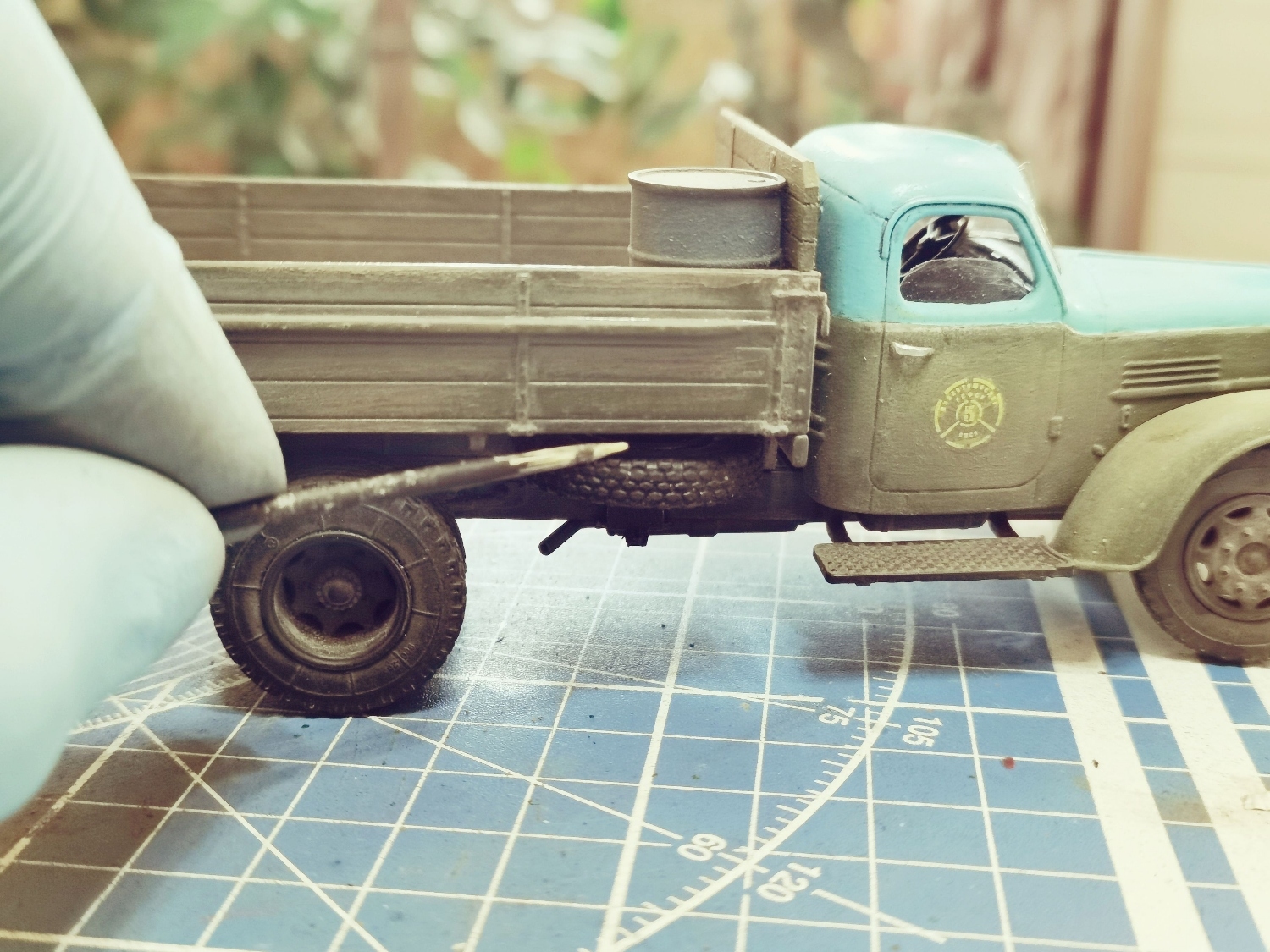

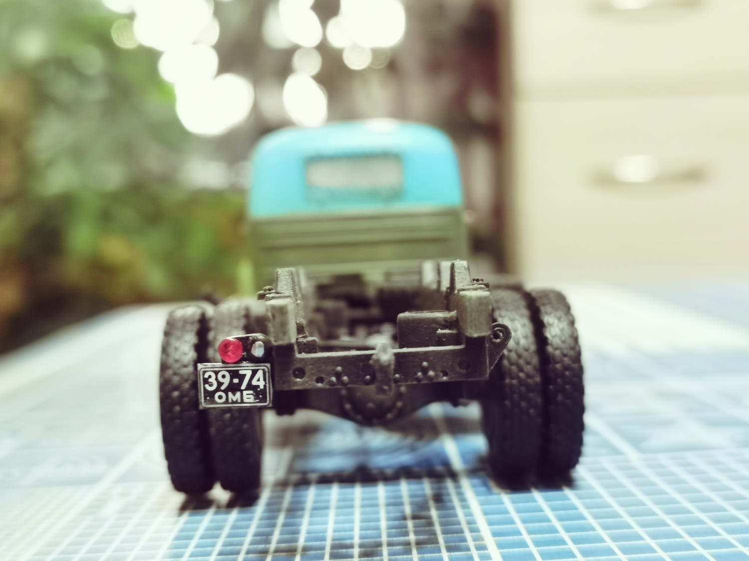

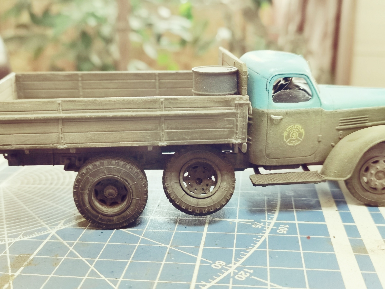

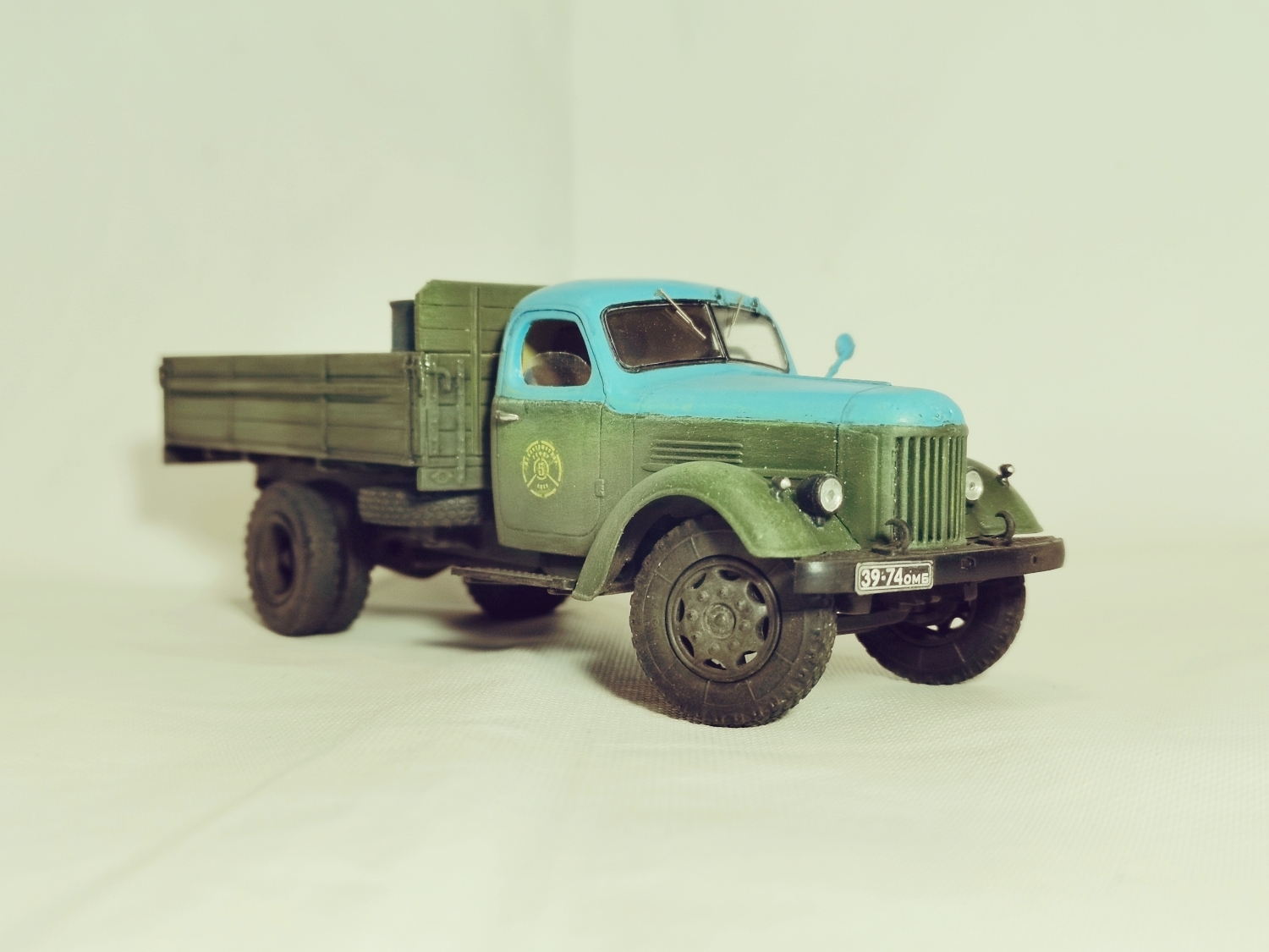

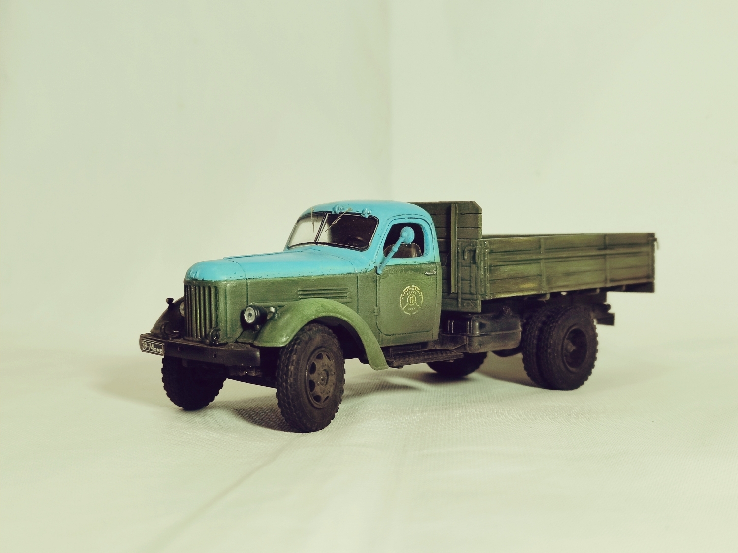

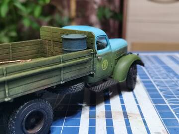

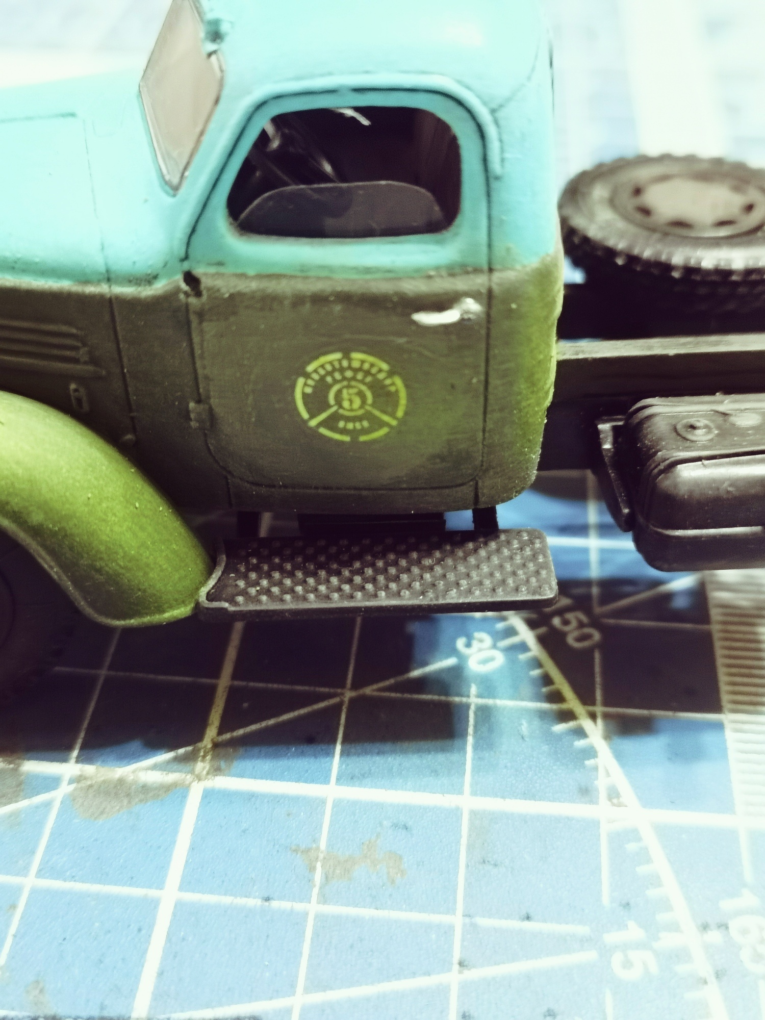

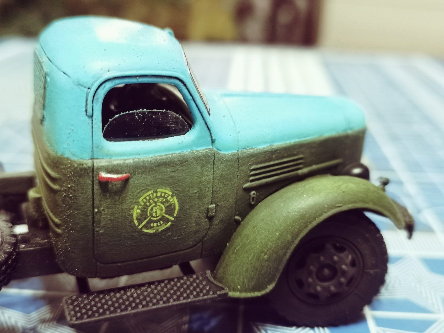

В общем и целом неплохо. А что за потёки на левой дверце от выштамповки?  Подкладка под передний  номер? - не-а, не делали, прикручивали сразу на бампер. И обводка белая- насколько помню - ну о-о-очень  не поощрялась.Фото живого ЗиЛ-а - да, машина на сжиженном газе / бензине.  http://denisovets.ru/zil/zilpages/zil166a.html А знак автопоезда - треугольник с тремя оранжевыми катафотами - заводской, соответствующий тогдашним правилам. Брызговики - их НАДО поставить. Во-первых , с ними машина была чище и во-вторых -за их отсутствие, как припоминается, наказывали.
Отредактировано andrey - 58 (Воскресенье, 1 декабря, 2024г. 23:26:52)
Отредактировано andrey - 58 (Вчера 23:26:52)
Там нет потёков, там просто недоделки. Что касаемо ГРЗ, то тут я не досмотрел, это исправимо. За брызговики не знаю, скорее вы правы я ещё подумаю, а вот из-за слишком ободранного кузова можно было не пройти техосмотр. Спасибо за об'ективную критику.

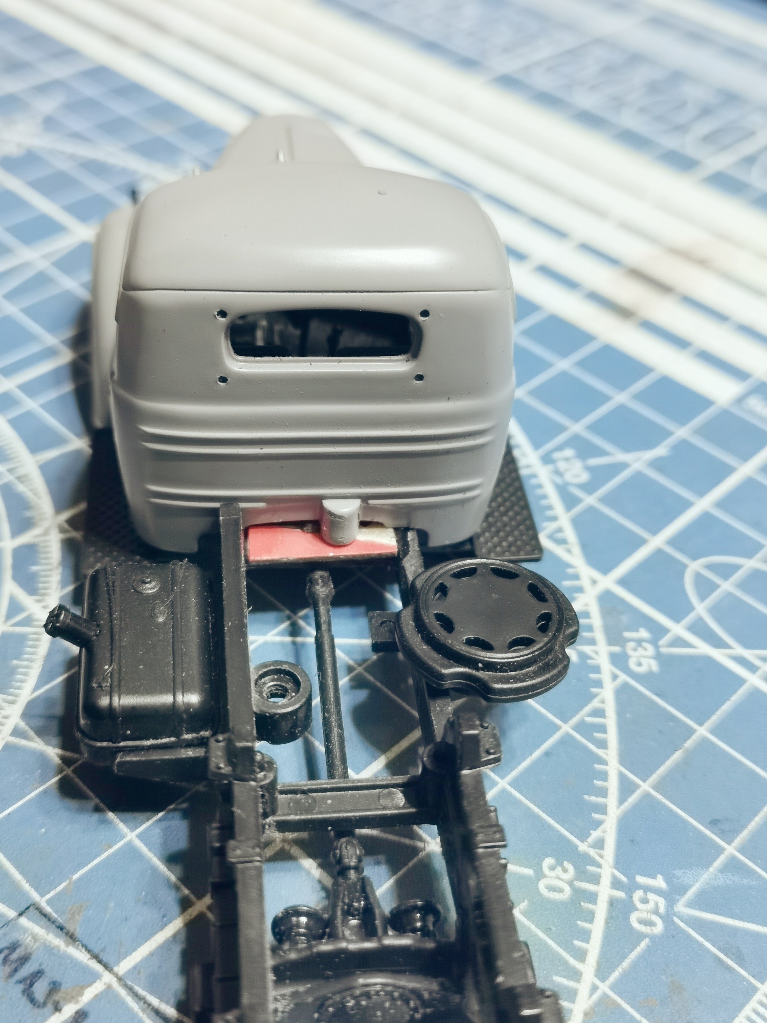

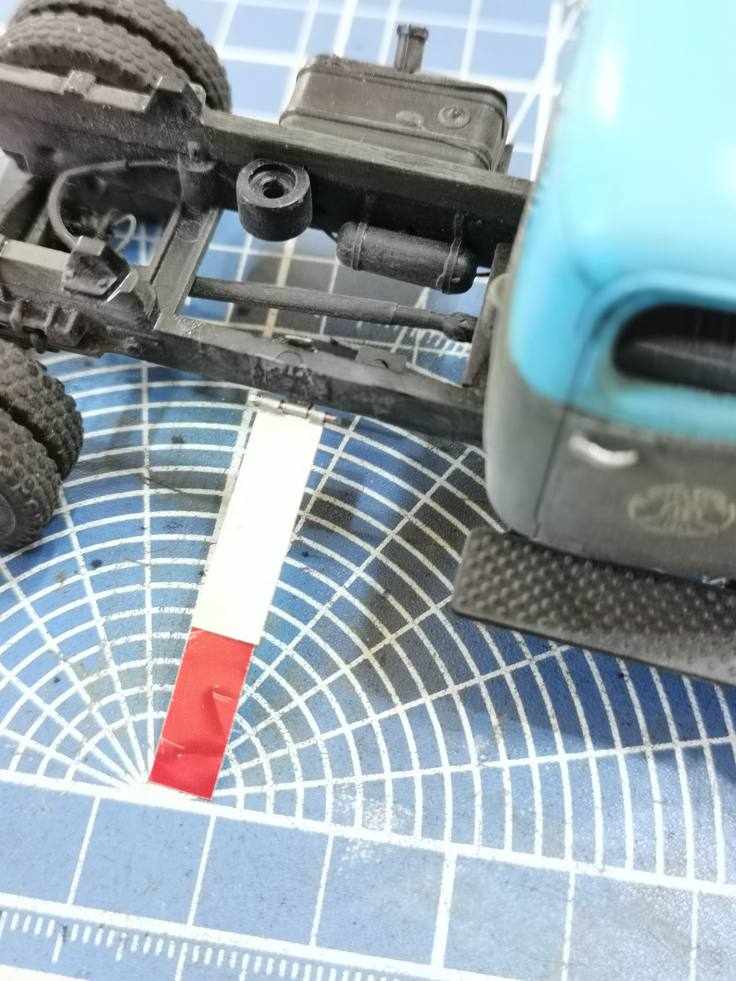

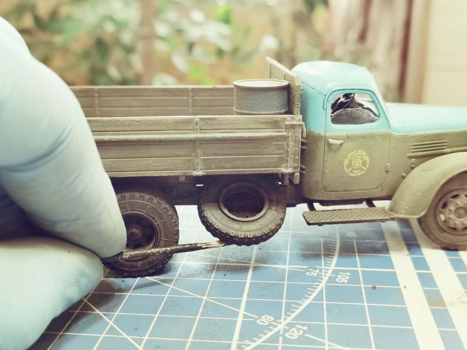

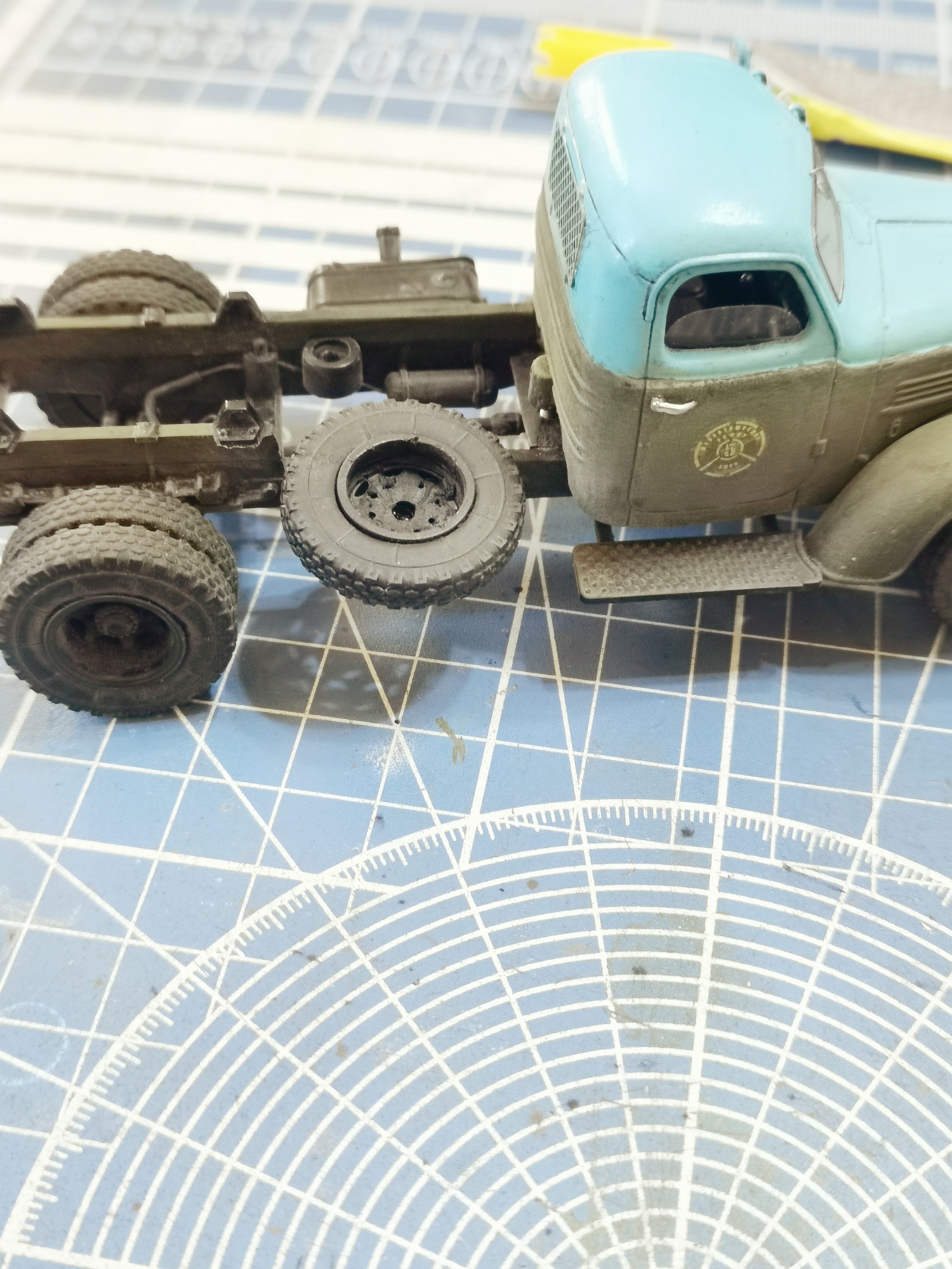

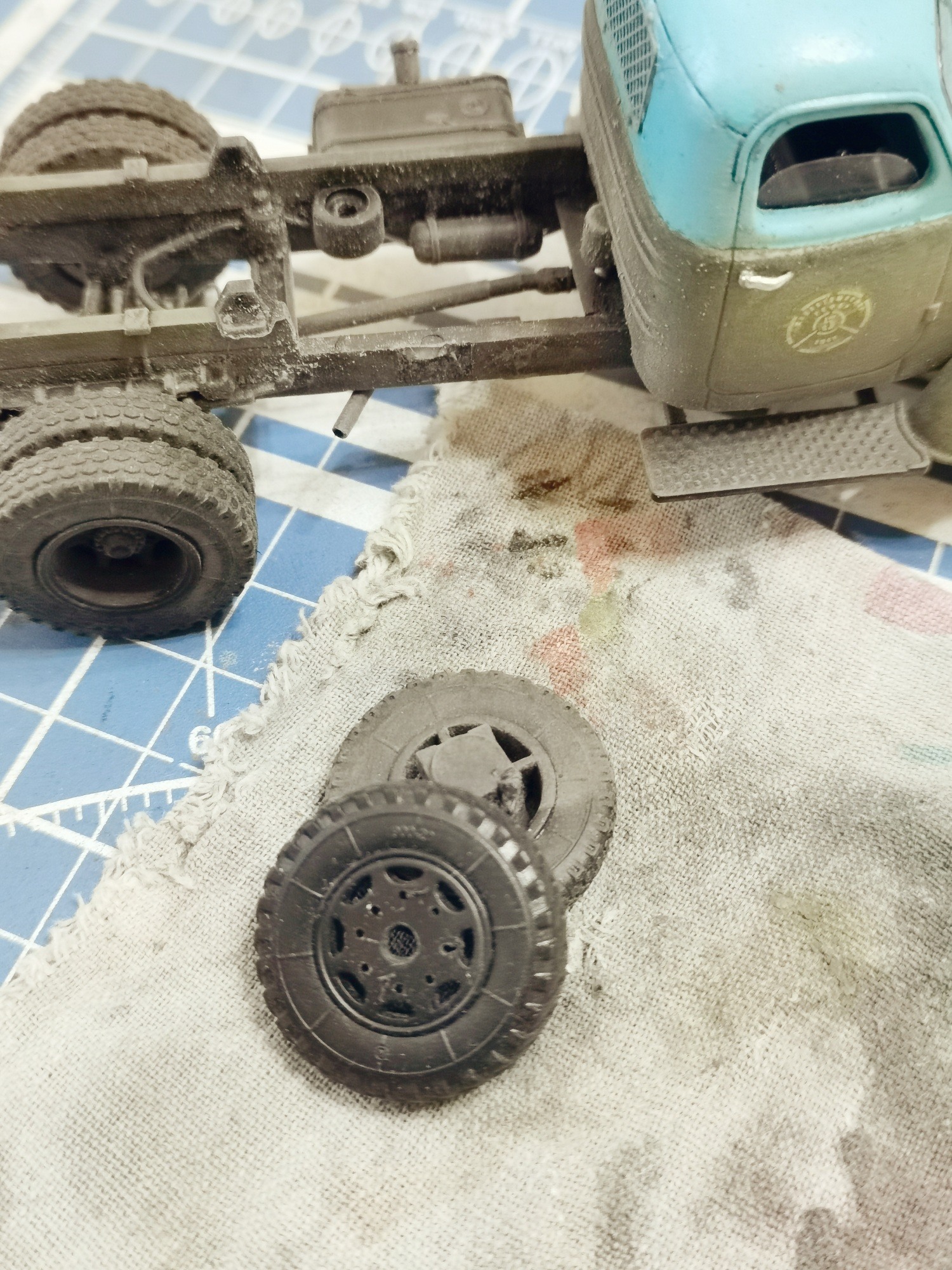

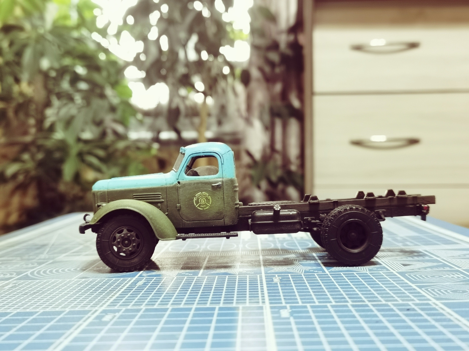

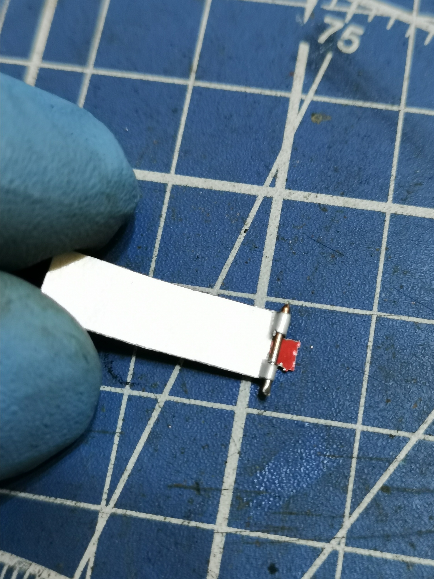

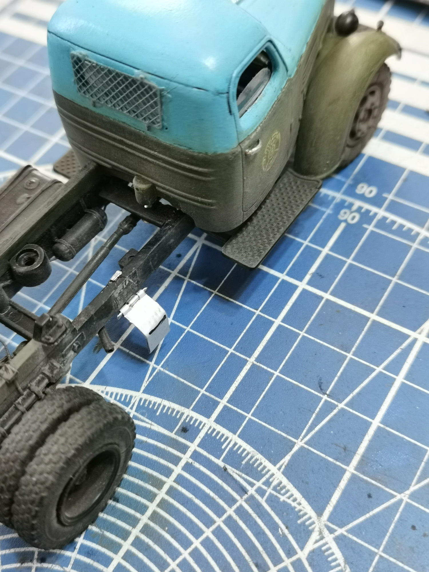

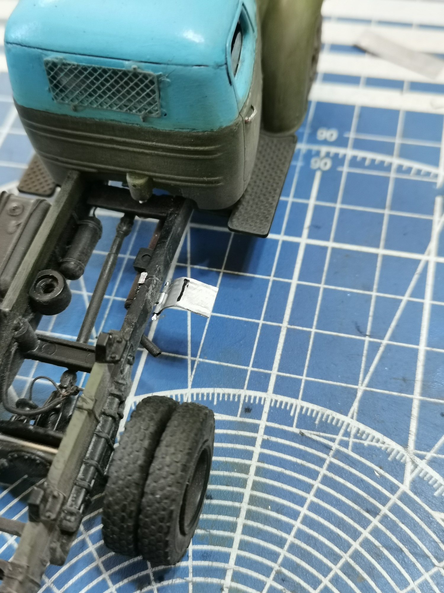

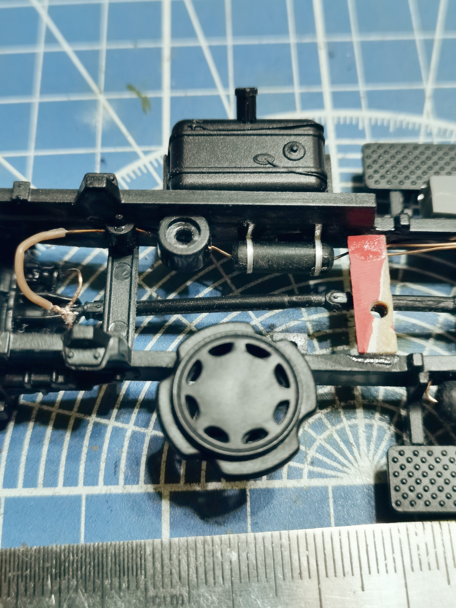

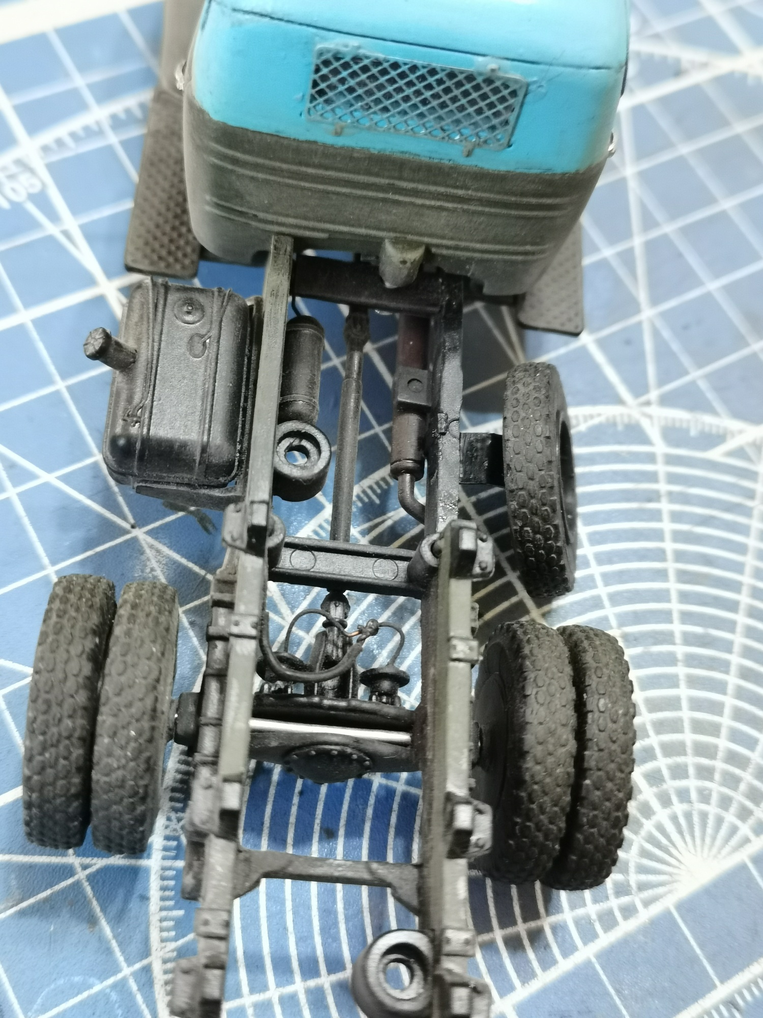

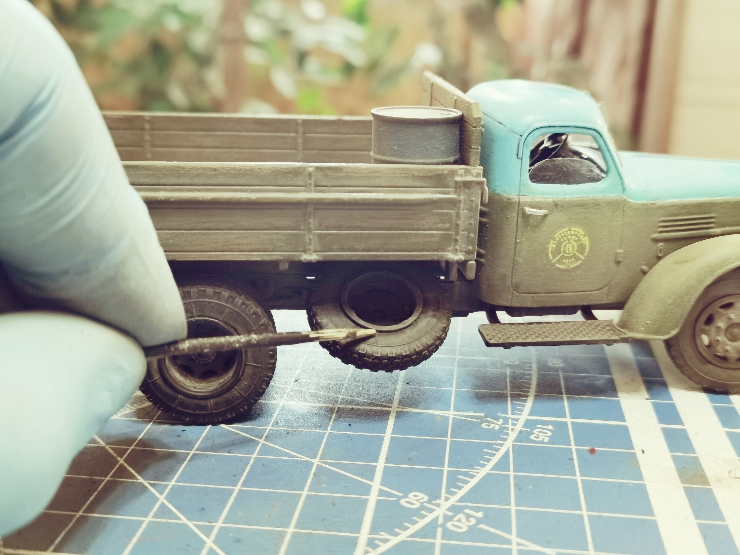

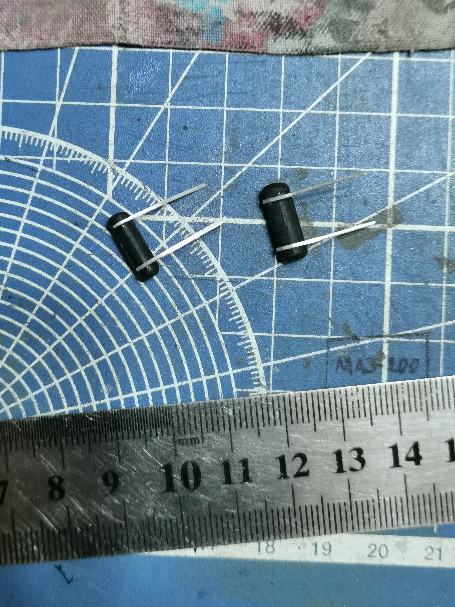

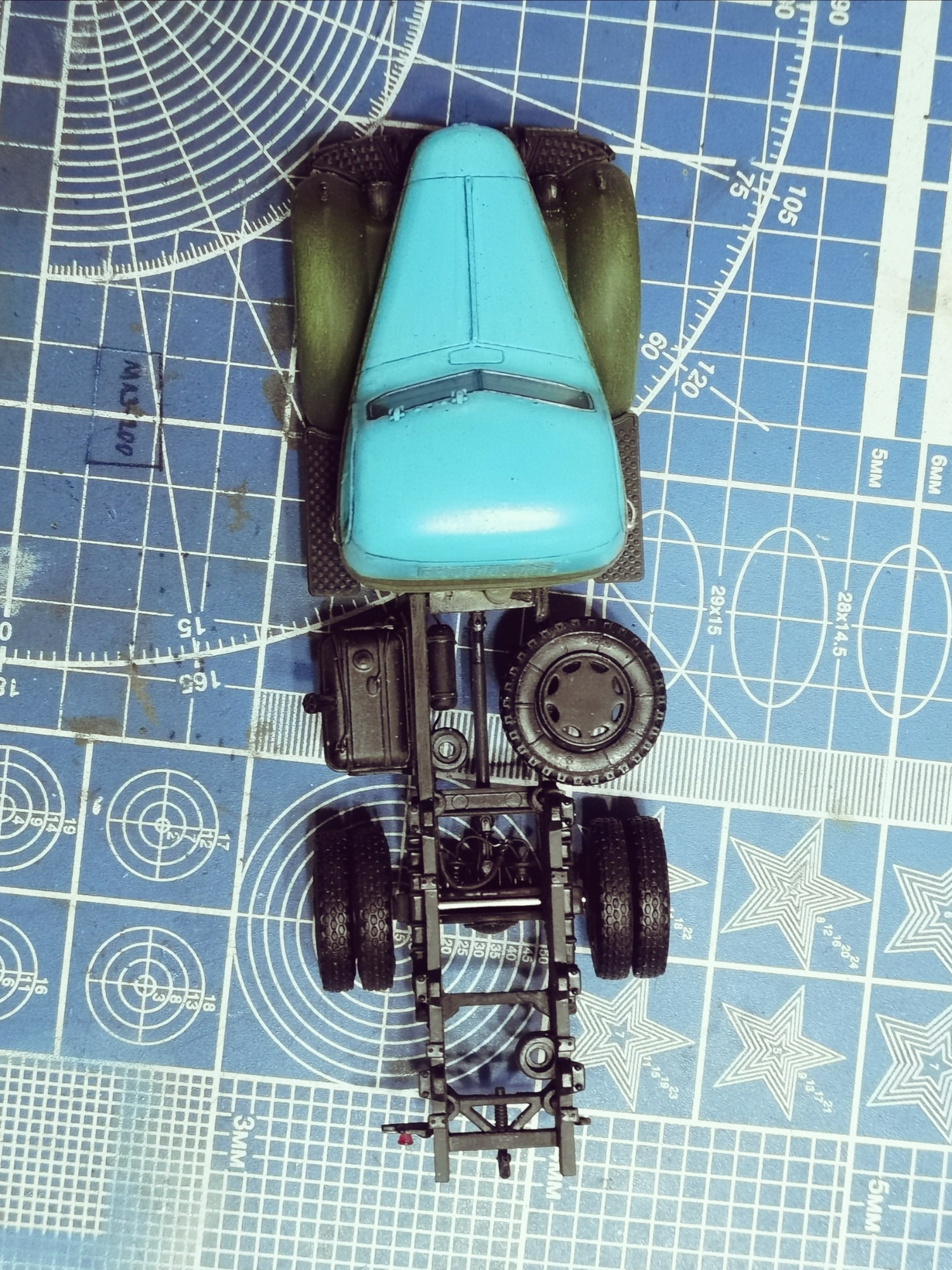

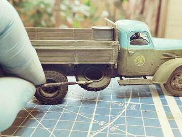

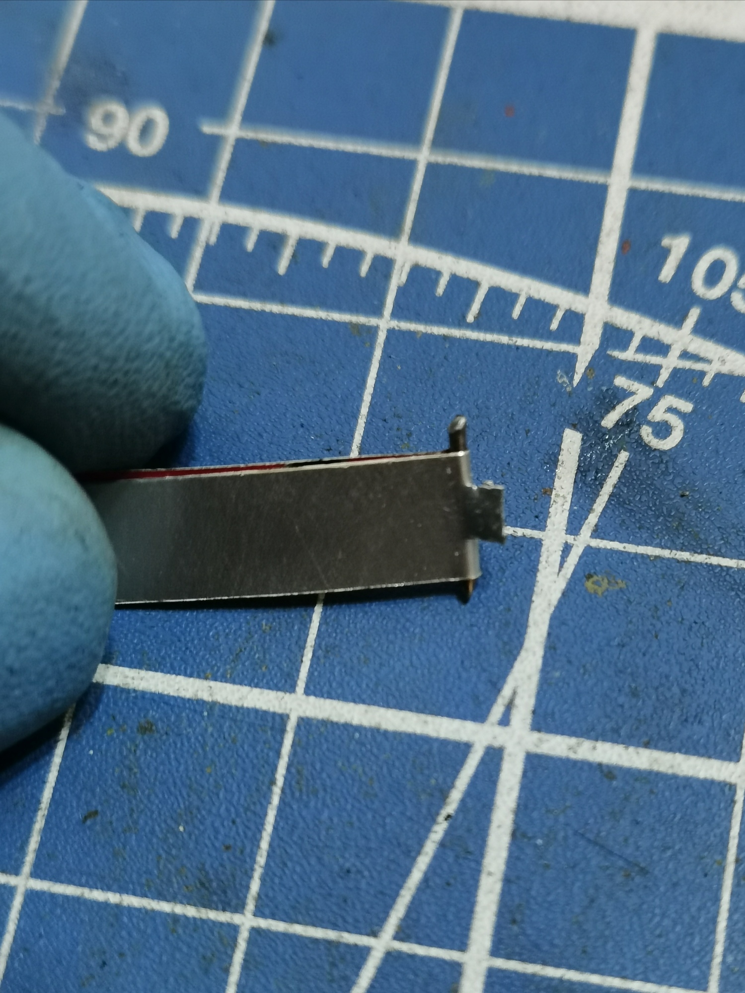

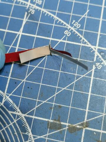

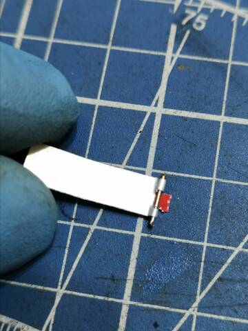

https://upforme.ru/uploads/0014/f6/ef/201/t728960.jpg  Взялся за запаску, зажмурил один глаз и... Получилось ровное отсечение запаски от рамы  https://upforme.ru/uploads/0014/f6/ef/201/t137810.jpg  Выбрал всё то, что заполняло внутреннюю часть диска запаски  https://upforme.ru/uploads/0014/f6/ef/201/t311741.jpg  Для изготовления кронштейна запаски использовал полоску баночной жести шириной 7мм. Вырезал прямоугольный 3х2мм хвостик, который будет выполнять функцию упора. Сложил полоску пополам обжав кусочек проволоки  https://upforme.ru/uploads/0014/f6/ef/201/t935494.jpg  https://upforme.ru/uploads/0014/f6/ef/201/t728332.jpg  В среднюю часть просунул полоску в 3мм
Отредактировано Мих Мих (Вторник, 4 февраля, 2025г. 15:42:54)

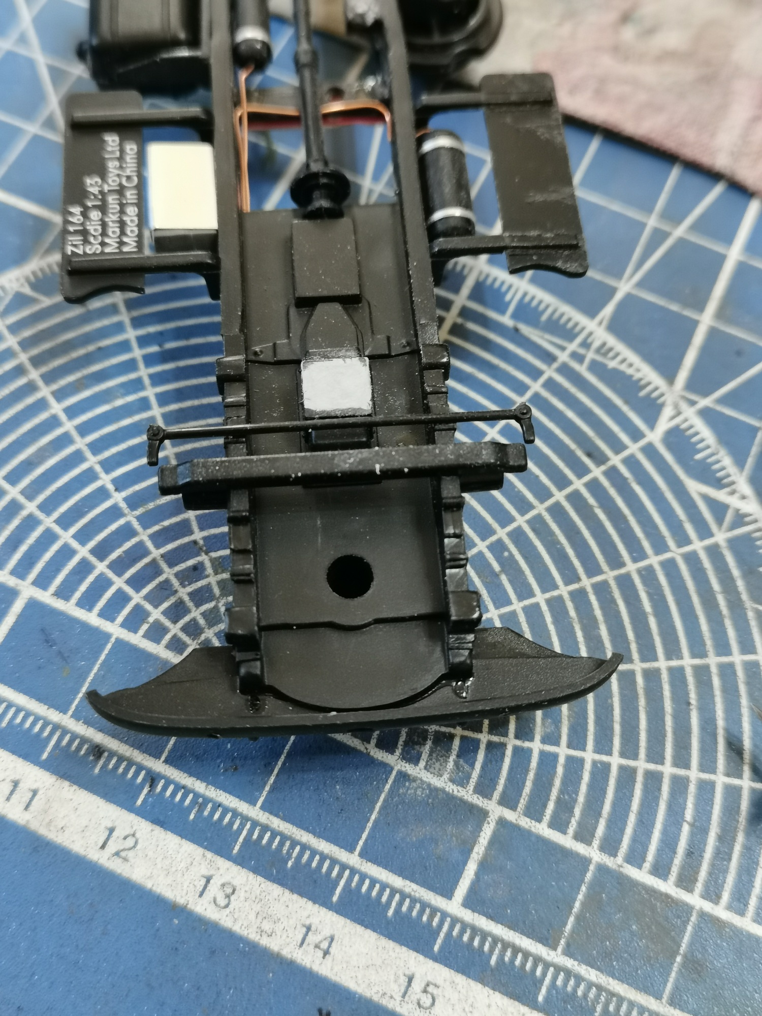

https://upforme.ru/uploads/0014/f6/ef/201/t485685.jpg  Установка кронштейна  https://upforme.ru/uploads/0014/f6/ef/201/t78161.jpg  https://upforme.ru/uploads/0014/f6/ef/201/t687045.jpg  https://upforme.ru/uploads/0014/f6/ef/201/t351162.jpg  https://upforme.ru/uploads/0014/f6/ef/201/t827084.jpg  https://upforme.ru/uploads/0014/f6/ef/201/t801037.jpg  Имитацию крепления запаски к кронштейну сделаю чуть позже, а пока спешу поставить кузов и проверить функционал

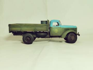

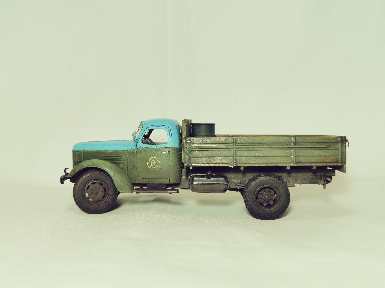

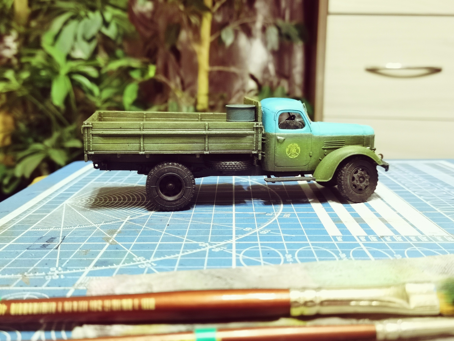

https://upforme.ru/uploads/0014/f6/ef/201/t796584.jpg  https://upforme.ru/uploads/0014/f6/ef/201/t476613.jpg  https://upforme.ru/uploads/0014/f6/ef/201/t734229.jpg  https://upforme.ru/uploads/0014/f6/ef/201/t69547.jpg  https://upforme.ru/uploads/0014/f6/ef/201/t919480.jpg  https://upforme.ru/uploads/0014/f6/ef/201/t774376.jpg  https://upforme.ru/uploads/0014/f6/ef/201/t799952.jpg  Пока так
