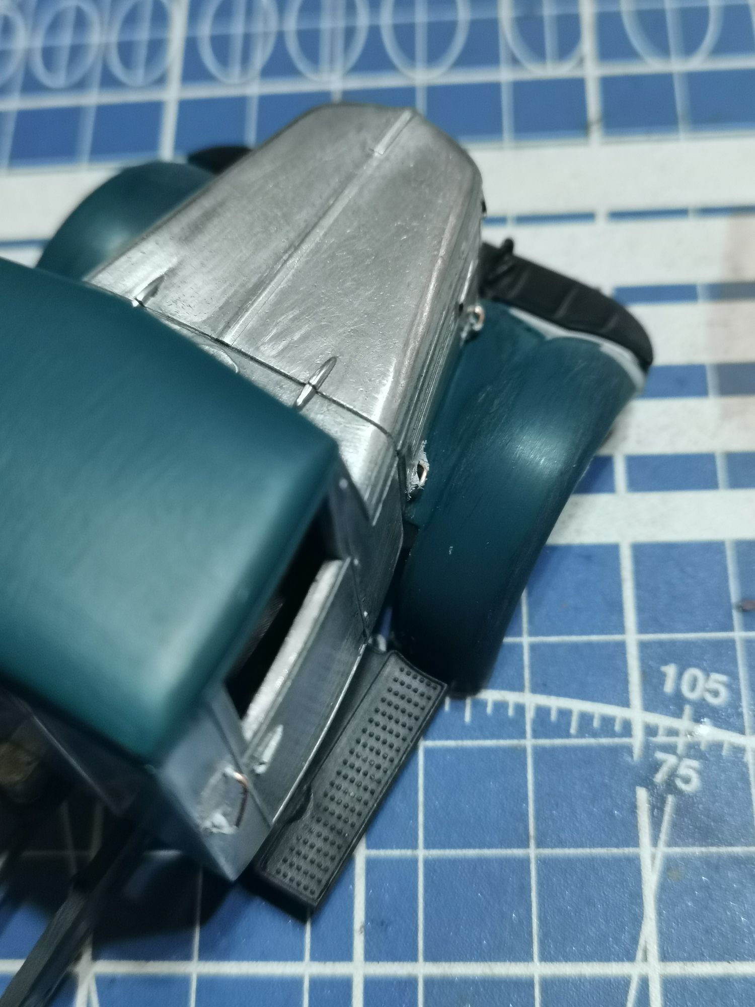

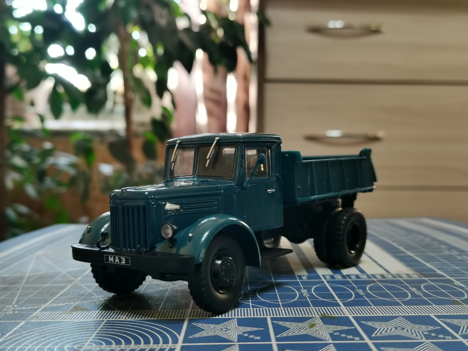

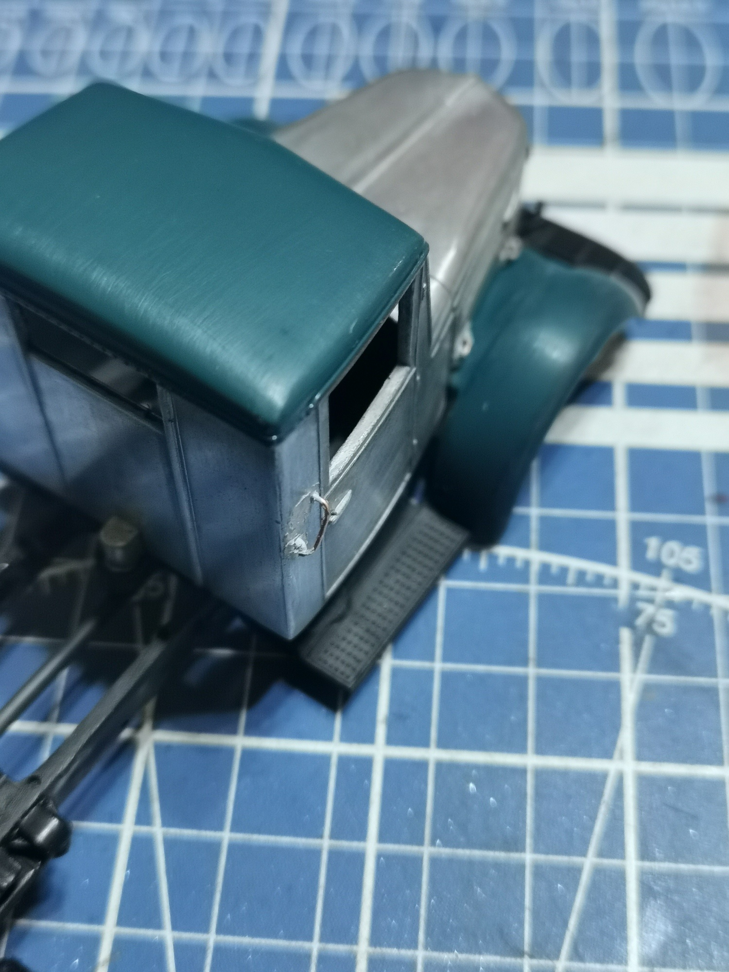

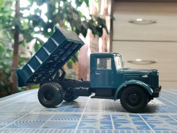

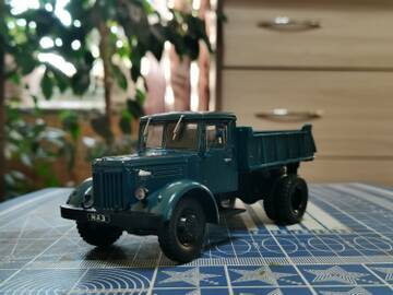

Приветствую Дорогие Друзья! Ни как не мог пройти мимо этого грузовика. Ярославская разработка самосвала ЯАЗ-205, переданная в массовое производство на Минский автозавод в начале 1947-го года и простоявшая на конвейере почти 18 лет. Так сложилось, что первые выпуски самосвала МАЗ-205 не что иное, как грузовики собранные из комплектующих созданных в Ярославле. Да же решётка радиатора была горизонтальной, как у ЯАЗа. Отличием был зубр, установленный на крышке капота вместо медведя, символа Ярославля. Первые кабины были деревянные, обшитые рейкой, как и на ЯАЗ, но впоследствии их стали обшивать листовым железом. Фигурку зубра с крышки капота заменили на штампованные барельефы, устанавливающиеся на боковинах капота, а решётка радиатора приобрела вертикальные брусья  https://upforme.ru/uploads/0014/f6/ef/201/t236265.jpg  https://upforme.ru/uploads/0014/f6/ef/201/t353948.jpg  Что касаемо модели, то она выглядела так  https://upforme.ru/uploads/0014/f6/ef/201/t872753.jpg  https://upforme.ru/uploads/0014/f6/ef/201/t504092.jpg  Первоначальная участь была той же, что и у предшественника. Разбор, отпрвака на полную и частичную очистку от ЛКП  https://upforme.ru/uploads/0014/f6/ef/201/t693249.jpg  Принцип доработки модели во многом будет совпадать с ЯАЗ-205, и вдаваться в подробности не имеет смысла, за некоторыми исключениями. И первое, что мне пришлось сделать помимо стачивания и замены ручек на боковинах капота, это ручки за дверями кабины  https://upforme.ru/uploads/0014/f6/ef/201/t829361.jpg  Ручки открывания кабины так же будут стачиваться и заменяться на отдельные детали. Кстати на ЯАЗ-205 будет сделано тоже самое  https://upforme.ru/uploads/0014/f6/ef/201/t16627.jpg

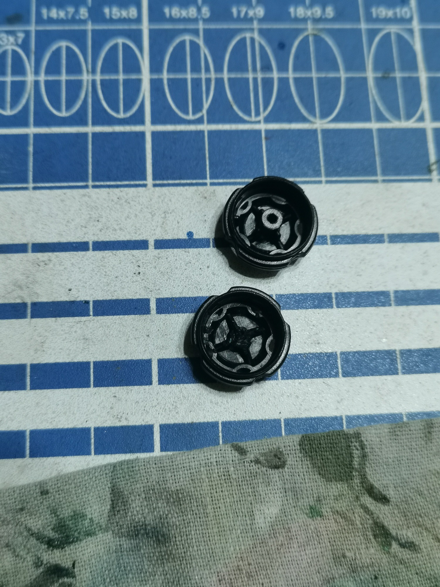

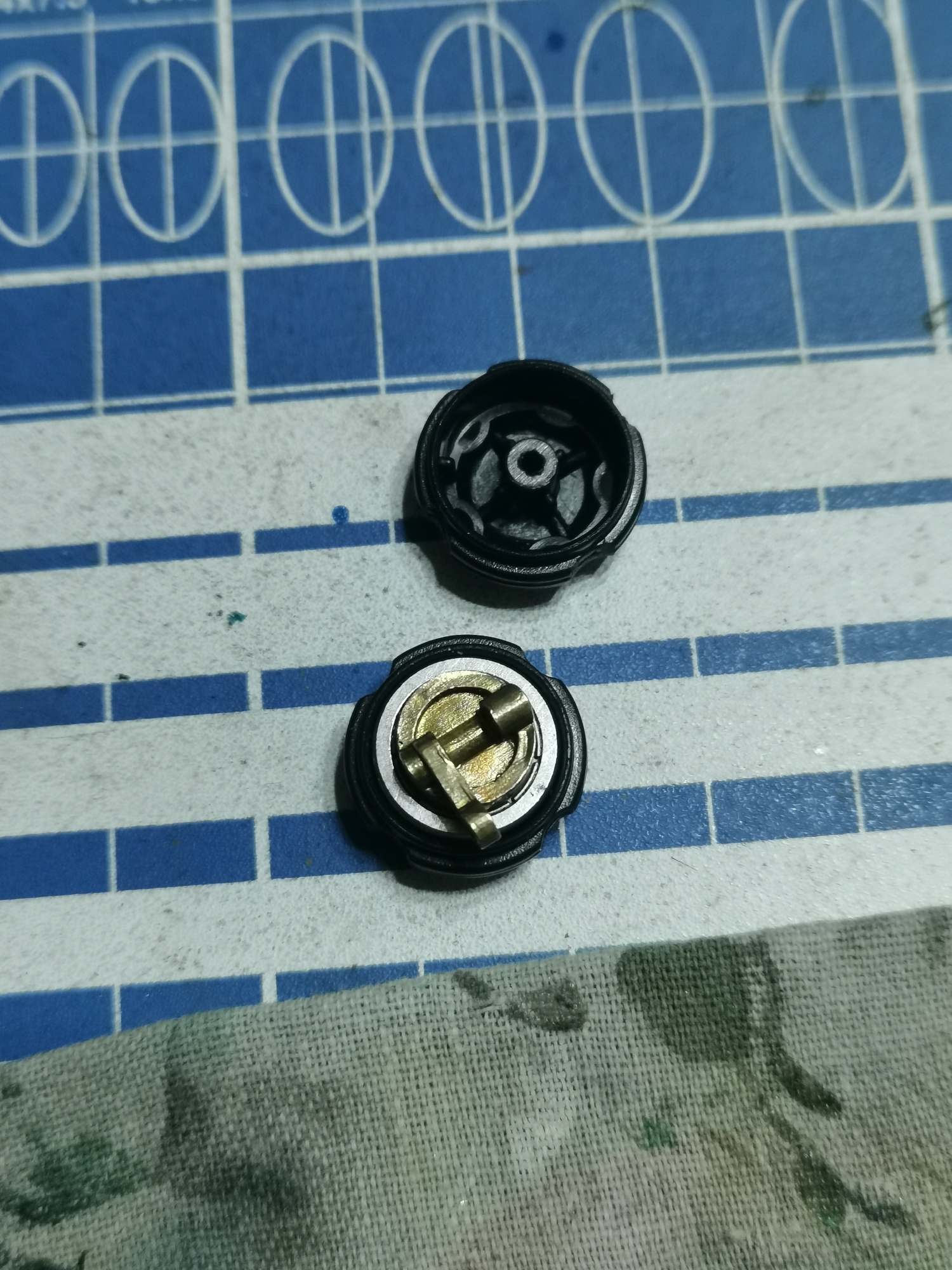

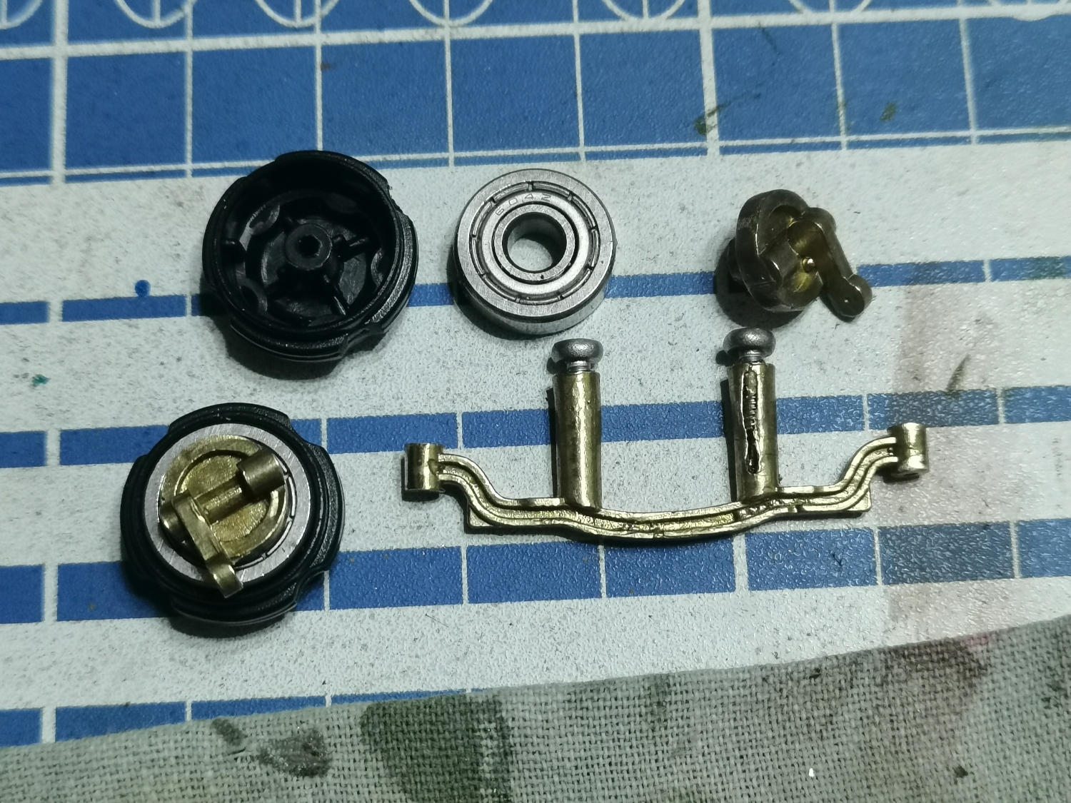

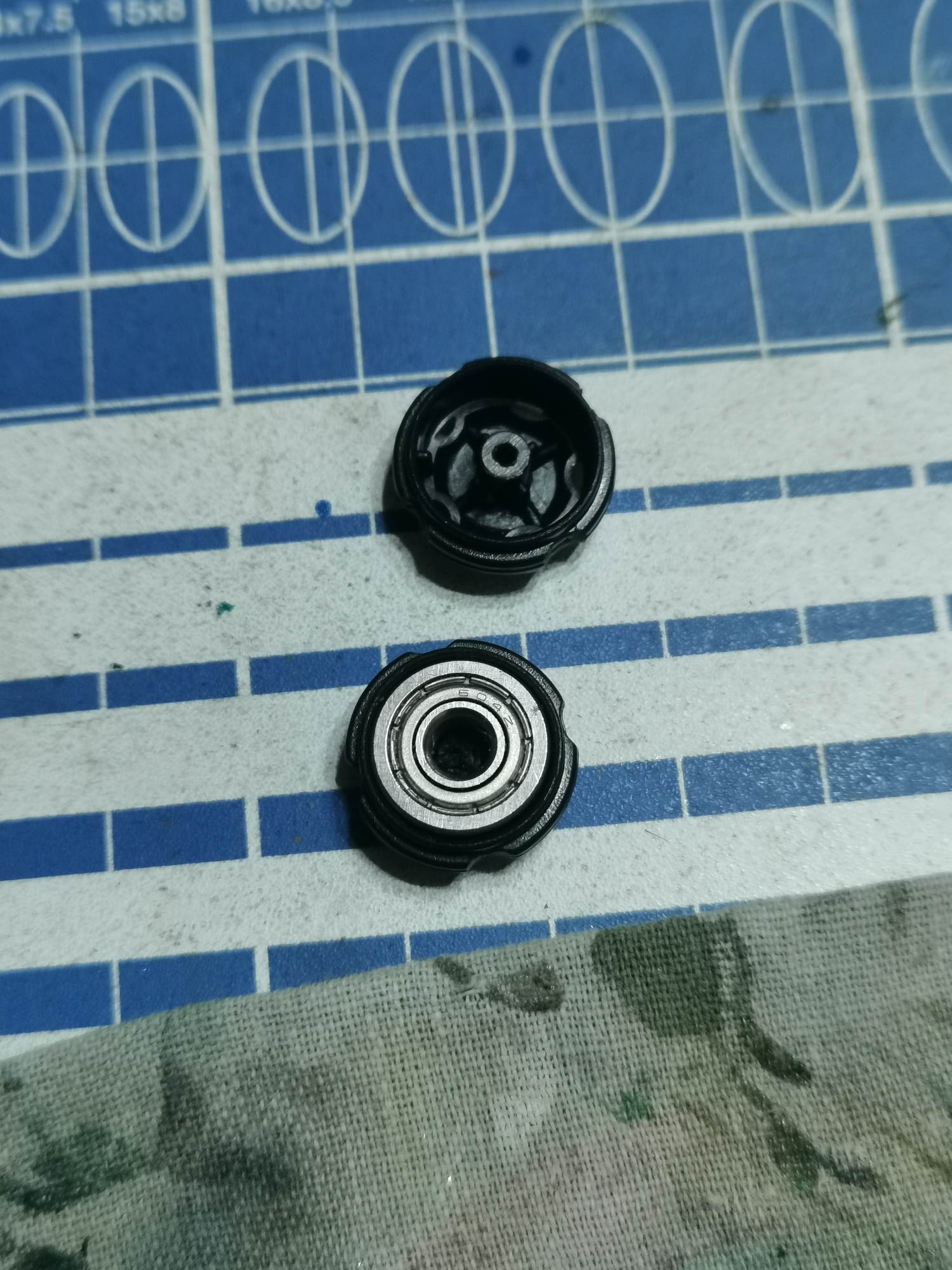

Следующее, что отличает работы двух грузовиков, это передний поворотный мост. Для ЯАЗа я использовал мост от UMI с входящими в комплект передними дисками, а для МАЗа мост от Латунный мастер, диски не предусмотрены, пришлось использовать остатки AVD. Для начала выстриг то, что наполняло внутреннюю часть диска  https://upforme.ru/uploads/0014/f6/ef/201/t856671.jpg  Дальше подшипник, который встал точно поразмеру  https://upforme.ru/uploads/0014/f6/ef/201/t207937.jpg  Поворотный кулак  https://upforme.ru/uploads/0014/f6/ef/201/t539753.jpg  Остаётся второе колесо, всё собрать, подогнать и установить на раму  https://upforme.ru/uploads/0014/f6/ef/201/t52338.jpg
