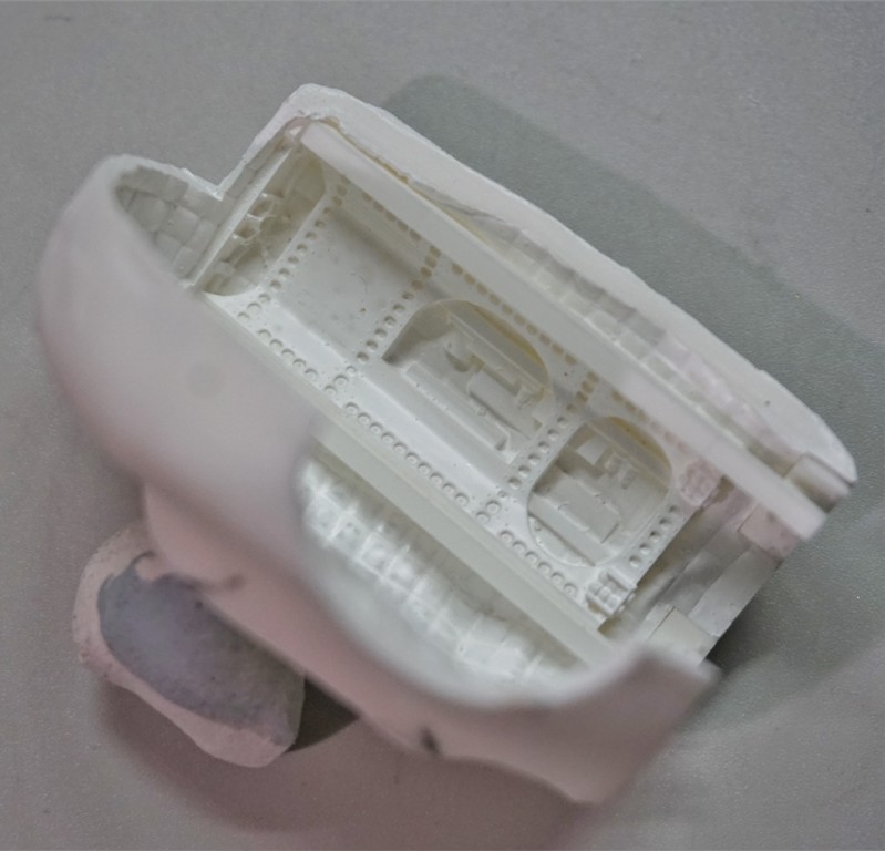

Ребята из "Red Iron models" отправили в мой адрес посылку со смоляными  деталями интерьера спускаемого аппарата кк"Восток" и в придачу к ним, по моей просьбе, еще четыре дольки , из которых можно собрать корпус спускаемого аппарата.
   После выхода в свет смоляной модели кк "Восток-1" в М1/35 к производителям модели  с настоятельной просьбой обратились любители космической техники о продолжении данной темы и выпуске интерьера  к СА  данного корабля. Что ребята и сделали. Я с вниманием отслеживал данную тему, но что-то так и не обнаружил на сайтах ни одной модели корабля "Восток-1" с интерьером, хотя просьбы о его наличии звучали довольно громко. Сейчас детали данного набора у меня в руках, буду смотреть и думать, что из них можно собрать.
https://upforme.ru/uploads/0014/f6/ef/27/t403554.jpg   https://upforme.ru/uploads/0014/f6/ef/27/t483185.jpg
https://upforme.ru/uploads/0014/f6/ef/27/t722298.jpg

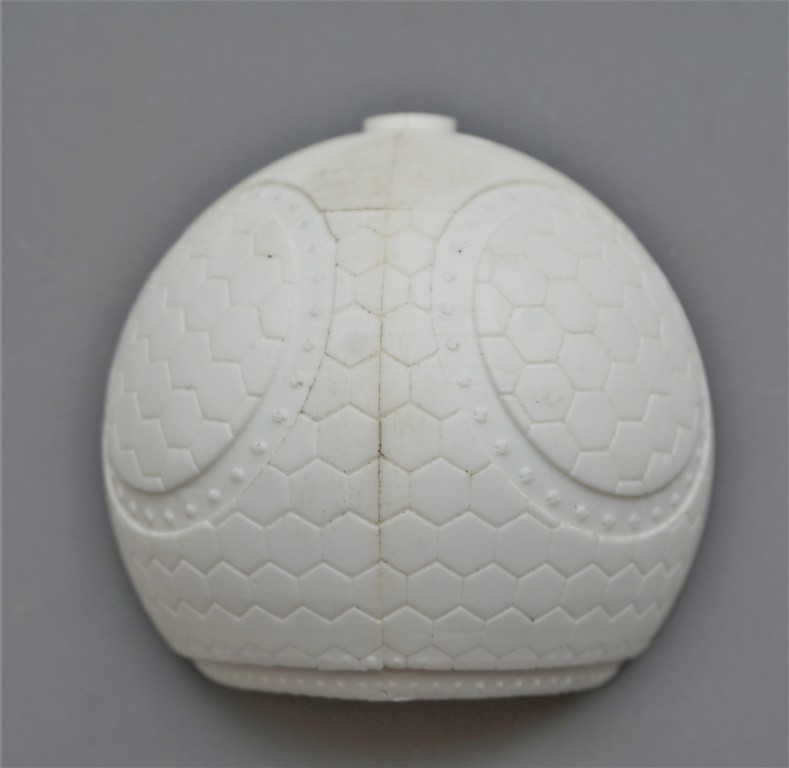

Поскольку делать космический корабль в полетной конфигурации с открытым настежь посадочным люком как-то не комильфо, да и что можно увидеть при М1/35 в затемненной кабине через небольшую щель, остающуюся  между проемом люка и заголовником катапультируемого кресла. Практически немного. А если еще добавить в кресло фигурку космонавта, которая почему-то не вошла в данный набор (но ее можно соорудить самому или возможно где-то приобрести), то в кабину можно будет заглянуть  только через узкую-узкую щель между обрезом люка и шлемом космонавта. И стоит ли  тогда приобретать данный набор, ведь космонавты в космосе  на "Востоке с открытыми люками не летали.
А посему остаются варианты использования данного набора для изготовления модели после посадки на Землю. Данный вариант я уже изготавливал ранее с деталями из набора "Восток-1"  в М1/24 от "REVELL". Есть еще вариант-изготовление модели с размещением СА в экспозиции какого-либо музея. Но тогда в обоих случаях необходимо прорезать люк парашютного контейнера и делать его внутреннюю начинку, а это видимо многим и не нравится, поэтому и собранных моделей нет.

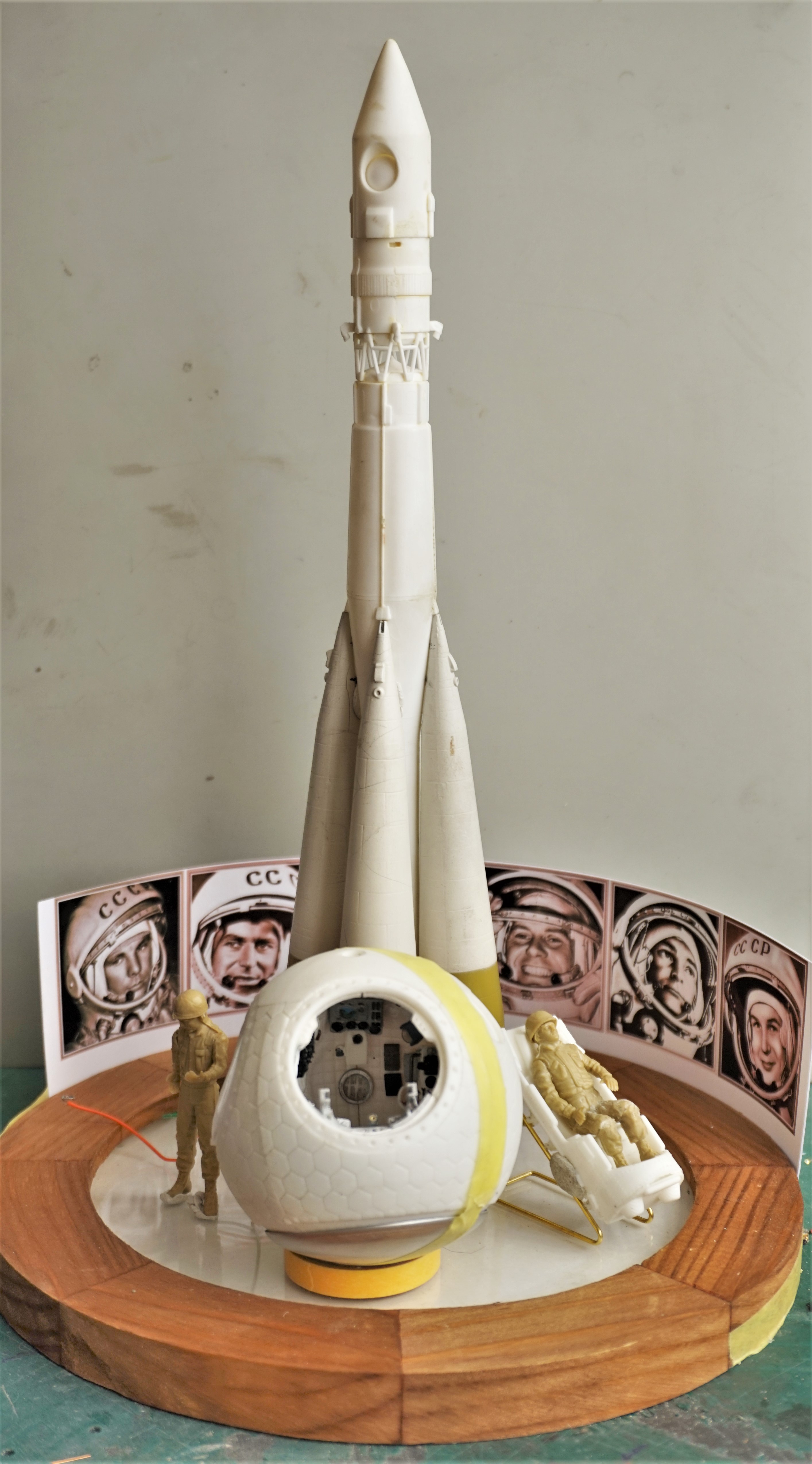

В ходе размышлений над композицией созрела еще одна мысль - к 60-летию полета Ю.А.Гагарина сделать виньетку, посвященную всем космонавтам, летавшим на корабле "Восток", с показом ракетоносителя "Восток" , модель которого в М1/144 лежит в загашнике, спускаемого аппарата с раскрытыми люками и показом всех его внутренностей, катапультируемого кресла с космонавтом и фотографиями первой шестерки наших космонавтов. Возможно еще что-то добавится. А пока сделал вот такой прикид, вроде складывается...
https://upforme.ru/uploads/0014/f6/ef/27/t401282.png   https://upforme.ru/uploads/0014/f6/ef/27/t560378.jpg
https://upforme.ru/uploads/0014/f6/ef/27/t194192.jpg   https://upforme.ru/uploads/0014/f6/ef/27/t349729.jpg
https://upforme.ru/uploads/0014/f6/ef/27/t957071.jpg   https://upforme.ru/uploads/0014/f6/ef/27/t421602.jpg
https://upforme.ru/uploads/0014/f6/ef/27/t132360.jpg
План работы составлен, благо времени с карантином, на который нас с супругой посадили дети с запретом выхода на улицу, достаточно, да и на улице полиция праздношатающимся подносит штрафы до 15тыр.  Так что принимаюсь за модель . Для начала необходимо закрыть свободный проем в нижней части корпуса СА, который в модели "Восток-1" прячется в корпусе приборного отсека. Здесь очень хорошо по размеру подошло сферическое донышко от пивной банки, окончательный размер можно подработать при помощи небольшого слоя "Эпоксилина".
https://upforme.ru/uploads/0014/f6/ef/27/t346280.jpg   https://upforme.ru/uploads/0014/f6/ef/27/t603950.jpg
https://upforme.ru/uploads/0014/f6/ef/27/t766438.jpg   https://upforme.ru/uploads/0014/f6/ef/27/t343344.jpg
https://upforme.ru/uploads/0014/f6/ef/27/t273147.jpg   https://upforme.ru/uploads/0014/f6/ef/27/t422462.jpg

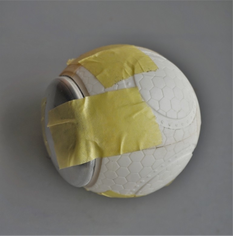

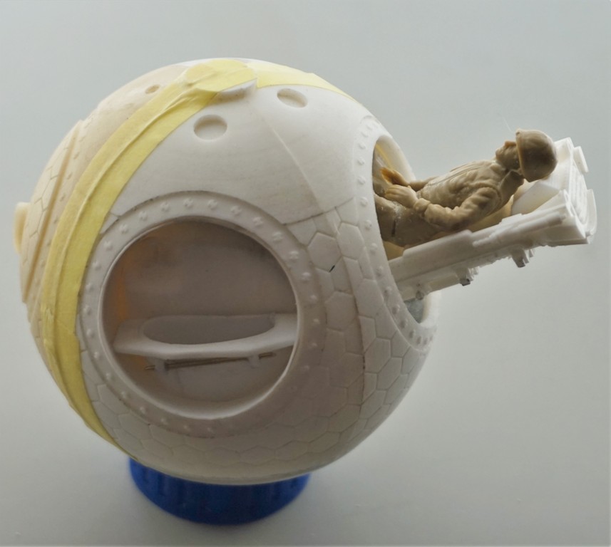

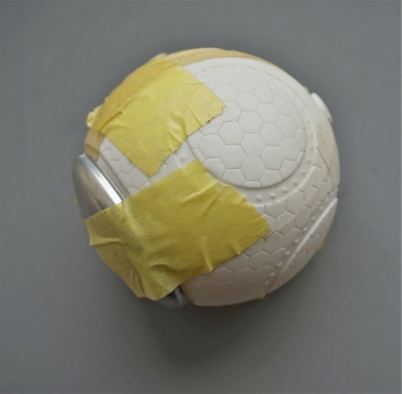

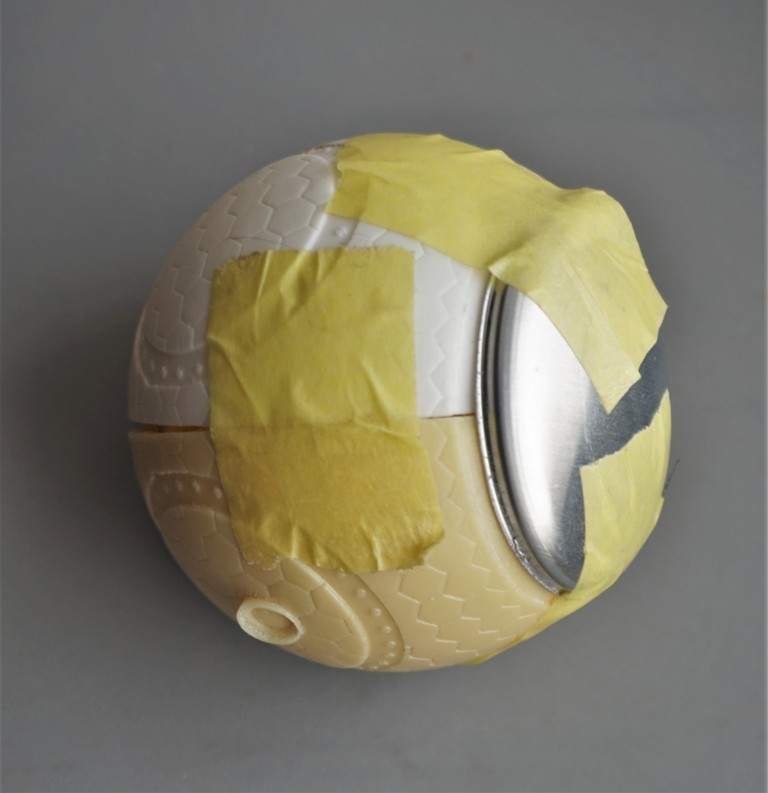

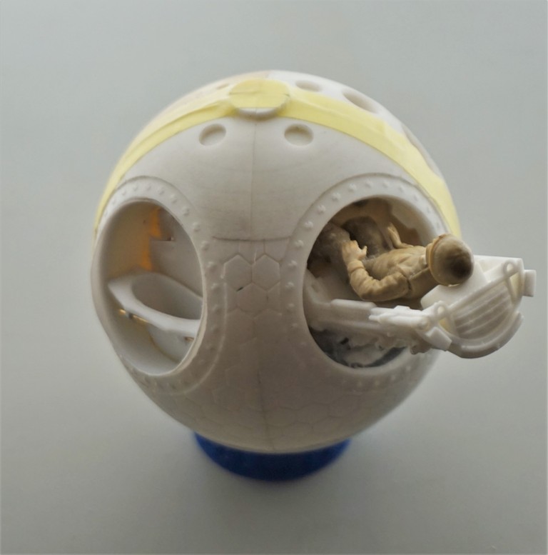

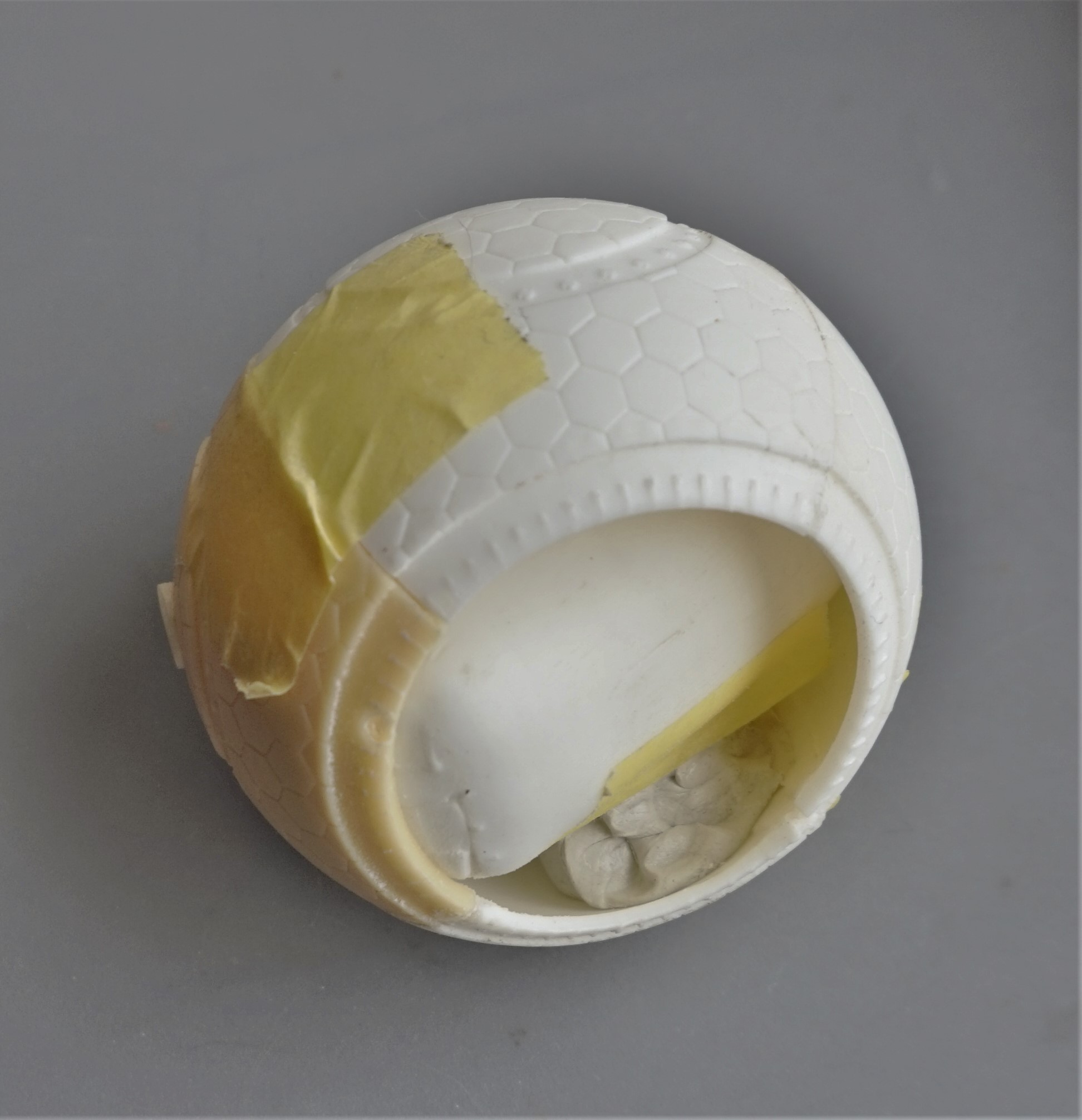

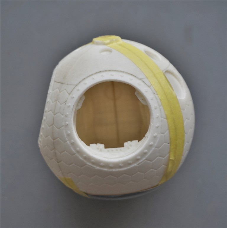

Пока все собирается "на сухую", при помощи скотча. Поскольку на всех представленных мне дольках корпуса люки оказались закрытыми, то возникла необходимость в их вырезке, что и было сделано при помощи циркульного ножа.
https://upforme.ru/uploads/0014/f6/ef/27/t403749.jpg   https://upforme.ru/uploads/0014/f6/ef/27/t282494.jpg
https://upforme.ru/uploads/0014/f6/ef/27/t36304.jpg   https://upforme.ru/uploads/0014/f6/ef/27/t988839.jpg
Вновь "на сухую" собираем шарик, вставляем внутрь его кокон с интерьером и к глубокому удовольствию обнаруживаем  довольно приличный зазор между стенкой кокона и стенкой корпуса СА в районе  парашютного люка. В данный зазор можно будет разместить контейнер для вытяжного и основного парашюта спускаемого аппарата.

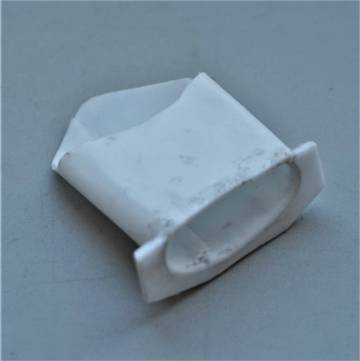

Парашютный контейнер выклеивается из тонкого листового пластика и с подгонкой устанавливается на свое штатное место. В дальнейшем необходимо будет еще доработать парашютную нишу с узлами крепления строп парашюта.

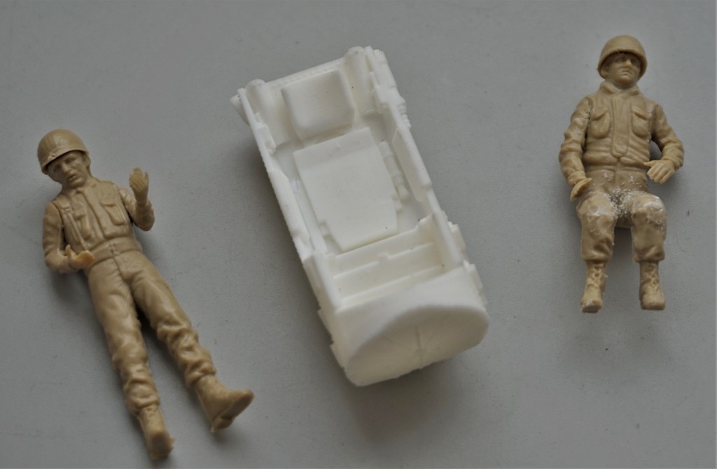

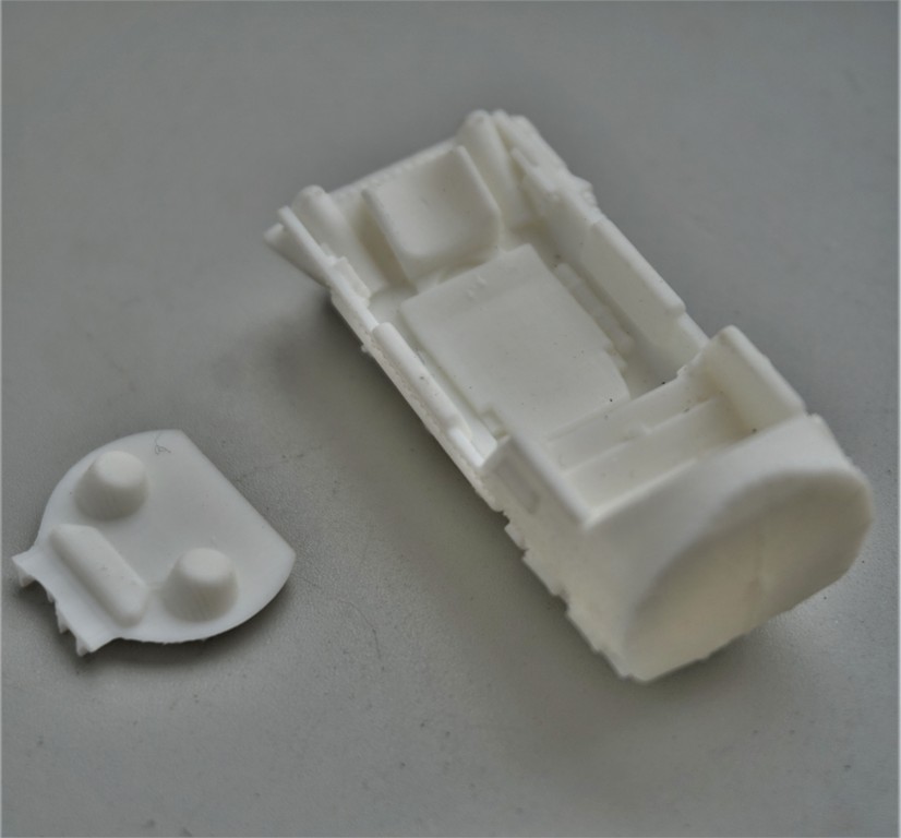

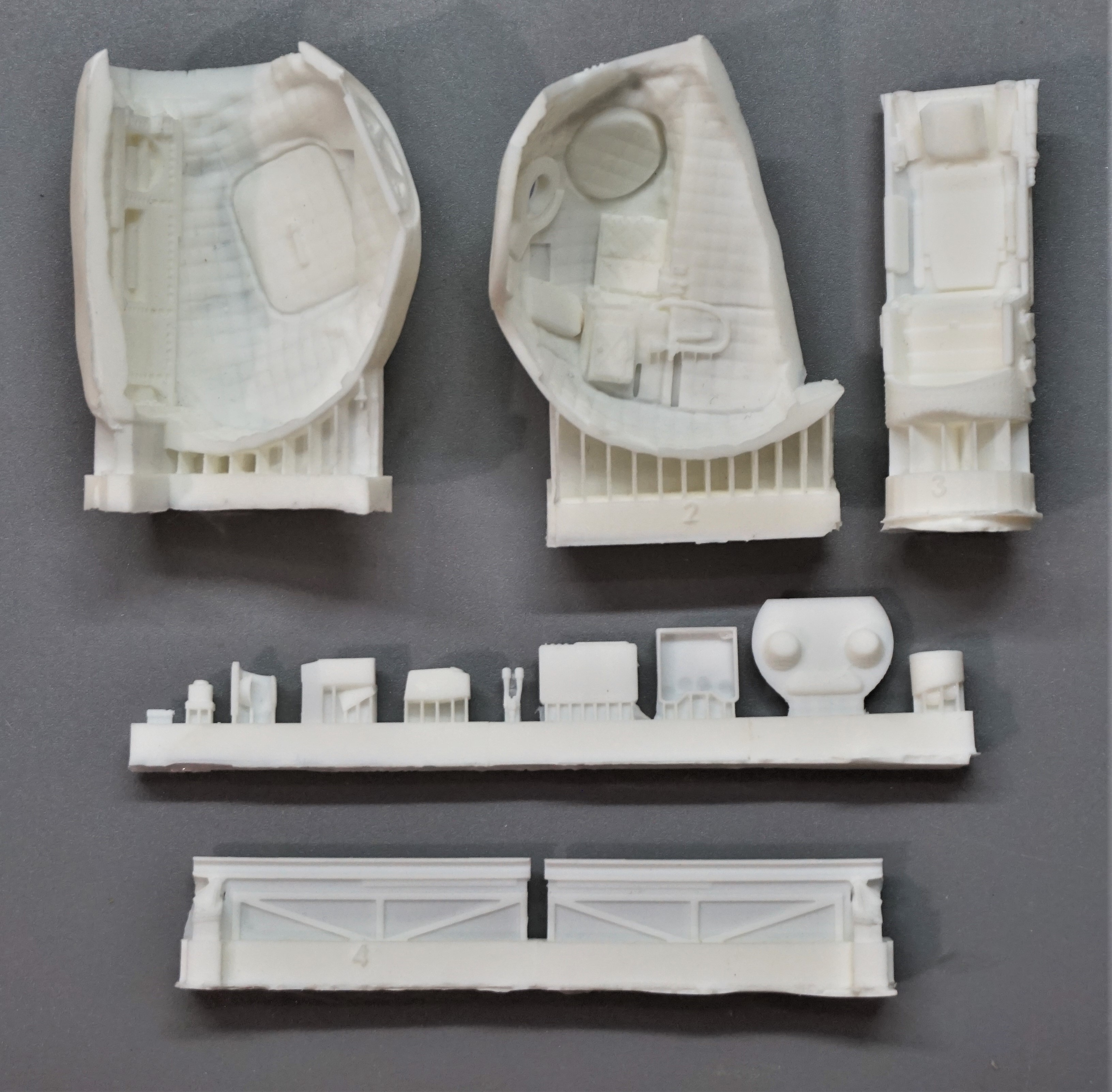

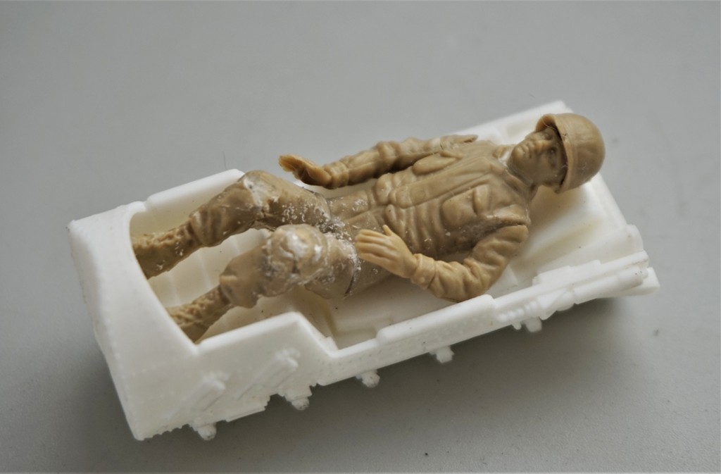

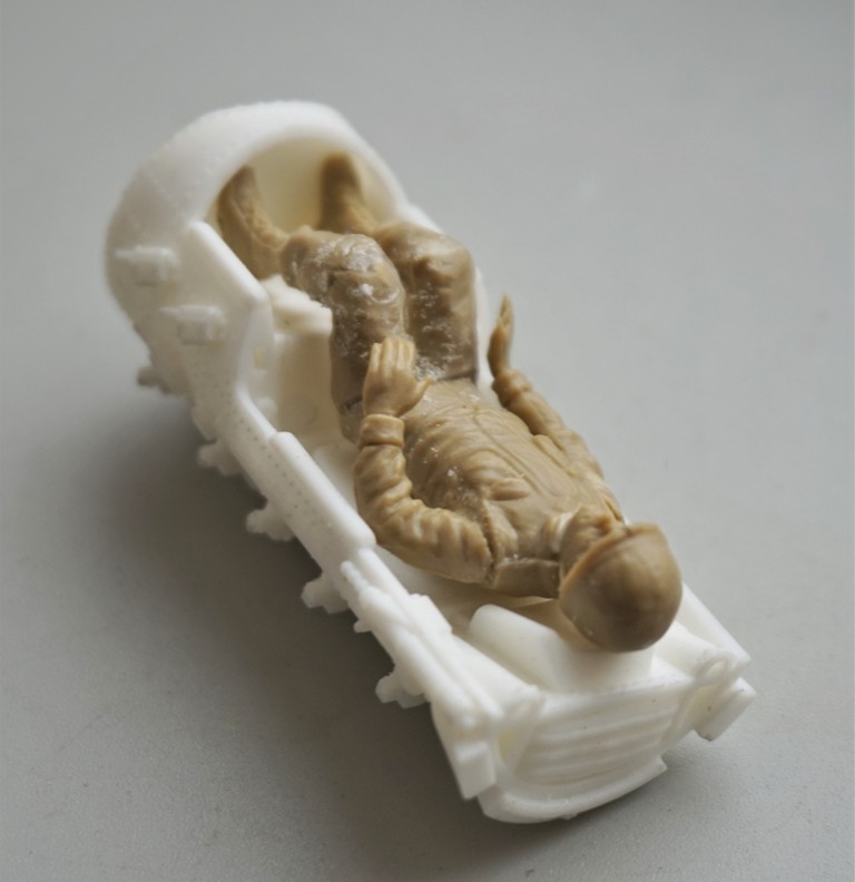

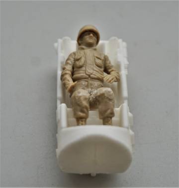

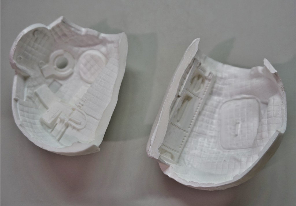

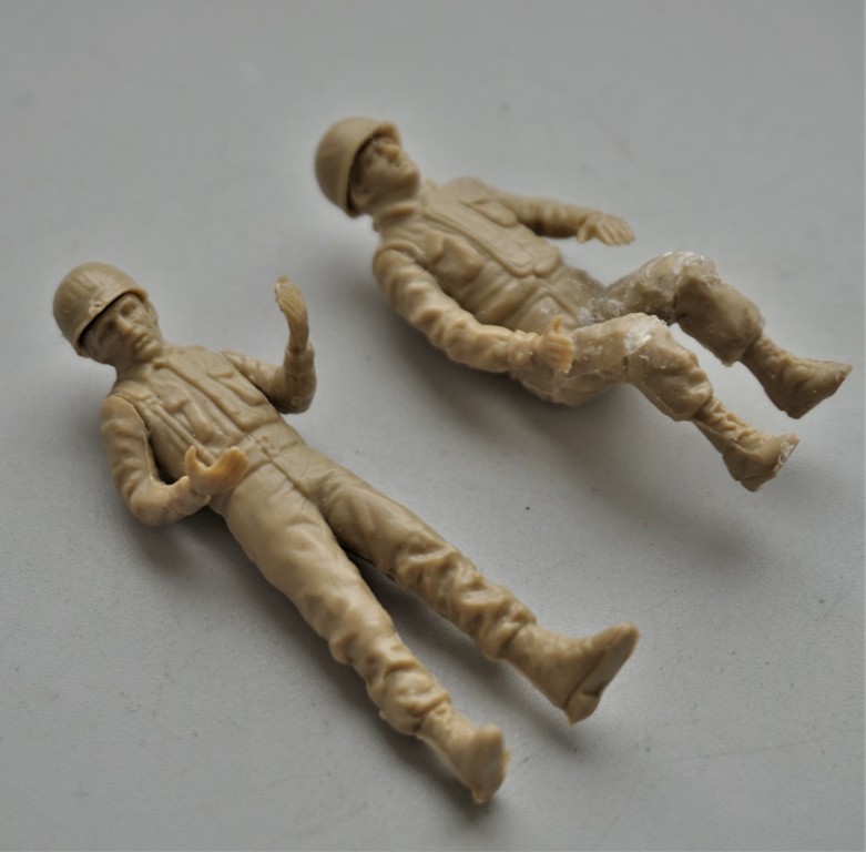

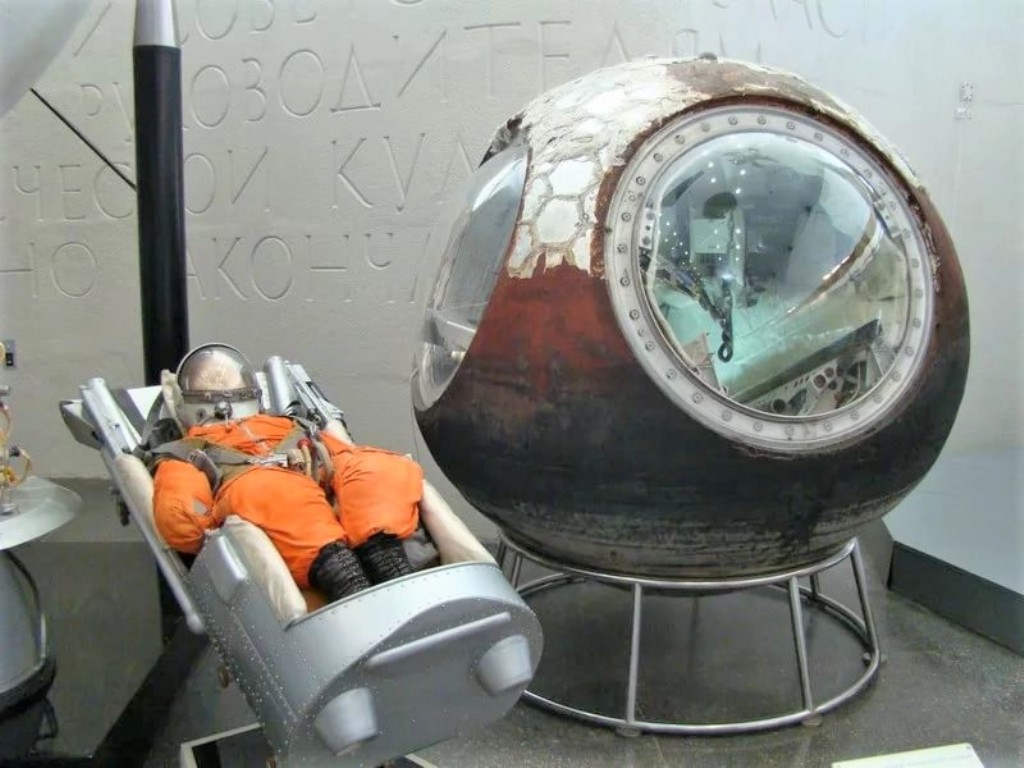

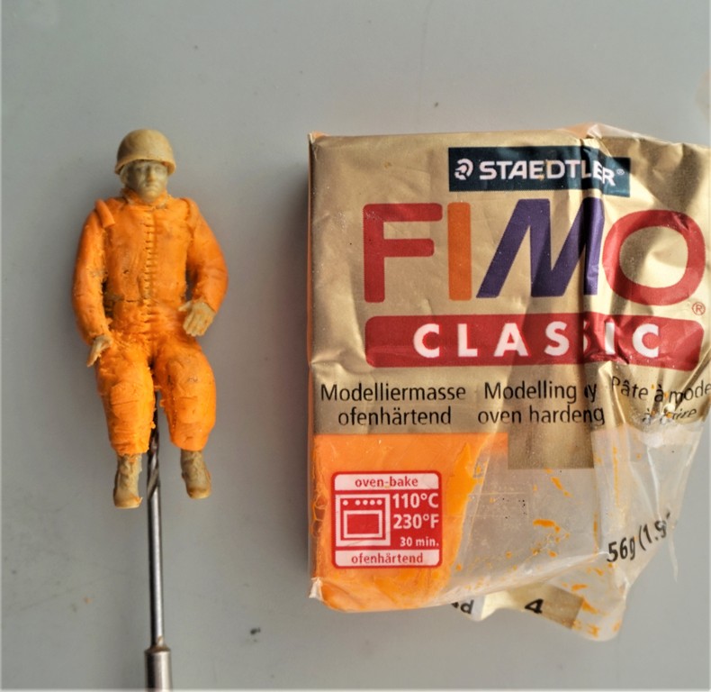

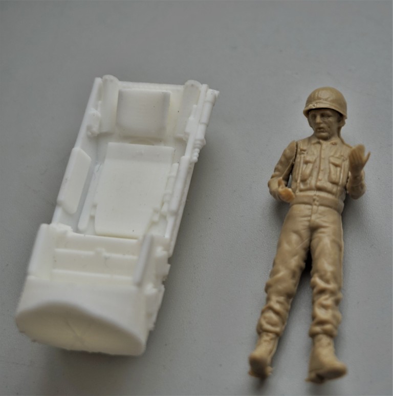

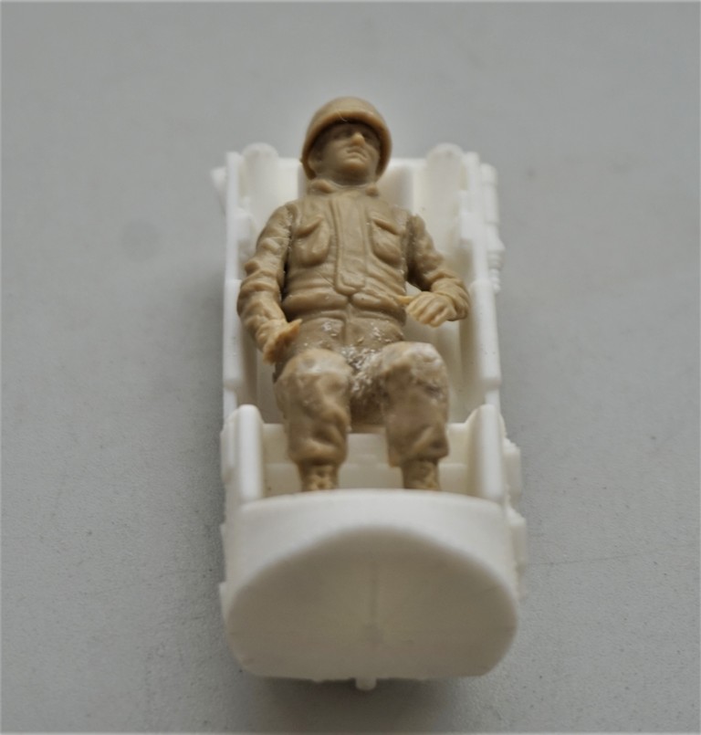

В комплект интерьера входит хорошо пропечатанное катапультируемое кресло, состоящее из трех деталей.Но без фигурки космонавта. По этой причине подобрал из задела фигурки американского минометного расчета в М 1/35.
https://upforme.ru/uploads/0014/f6/ef/27/t930022.jpg   https://upforme.ru/uploads/0014/f6/ef/27/t805304.jpg
https://upforme.ru/uploads/0014/f6/ef/27/t379185.jpg   https://upforme.ru/uploads/0014/f6/ef/27/t982577.jpg
https://upforme.ru/uploads/0014/f6/ef/27/t301476.jpg

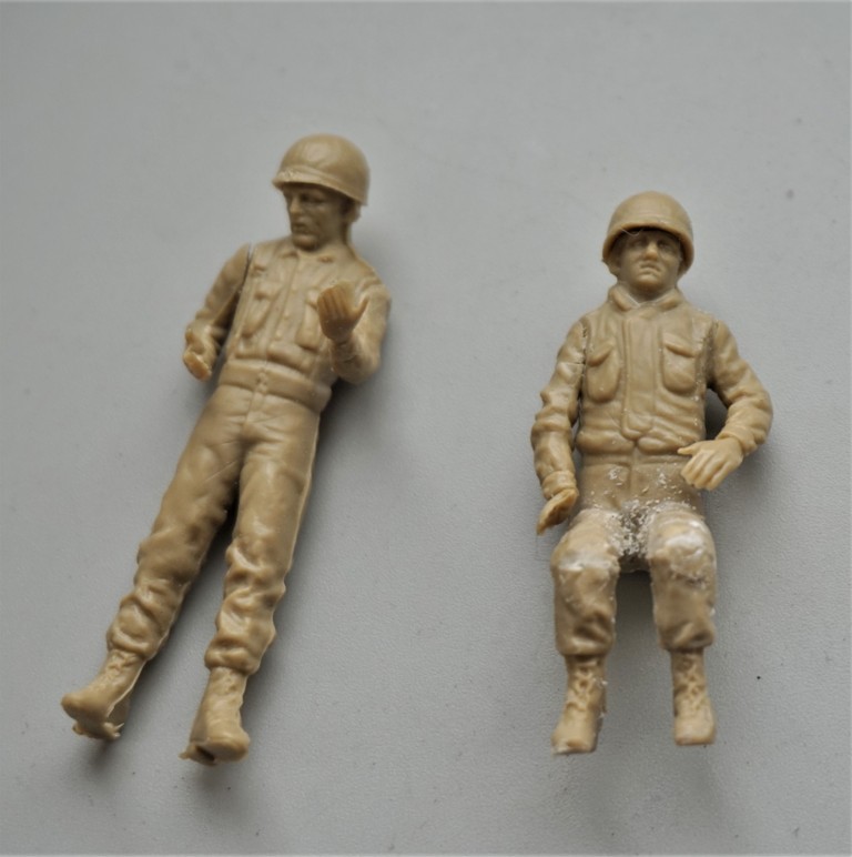

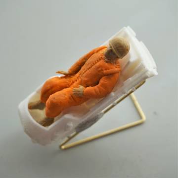

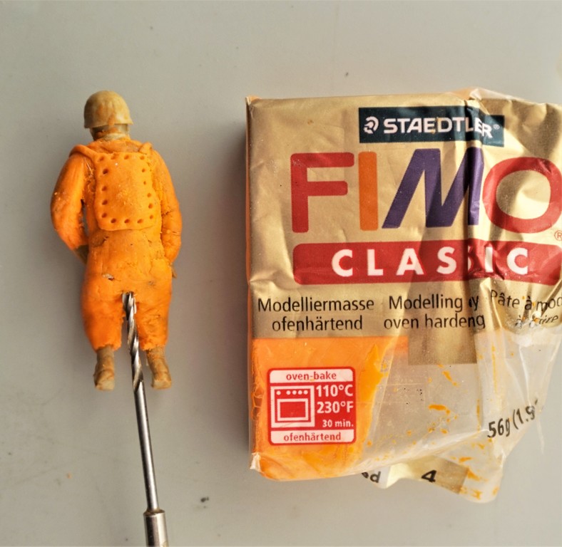

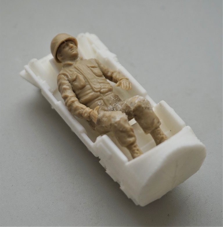

Собираю кресло из комплектующих деталей и занимаюсь "членовредительством" бравого янки, переводя его из положения стоя в сидячее положение и произвожу его примерку к креслу. В советского космонавта при помощи пластики я буду превращать его чуть позднее.
https://upforme.ru/uploads/0014/f6/ef/27/t618228.jpg   https://upforme.ru/uploads/0014/f6/ef/27/t604372.jpg
https://upforme.ru/uploads/0014/f6/ef/27/t908712.jpg   https://upforme.ru/uploads/0014/f6/ef/27/t722920.jpg
https://upforme.ru/uploads/0014/f6/ef/27/t868252.jpg   https://upforme.ru/uploads/0014/f6/ef/27/t704073.jpg
https://upforme.ru/uploads/0014/f6/ef/27/t293896.jpg   https://upforme.ru/uploads/0014/f6/ef/27/t226750.jpg

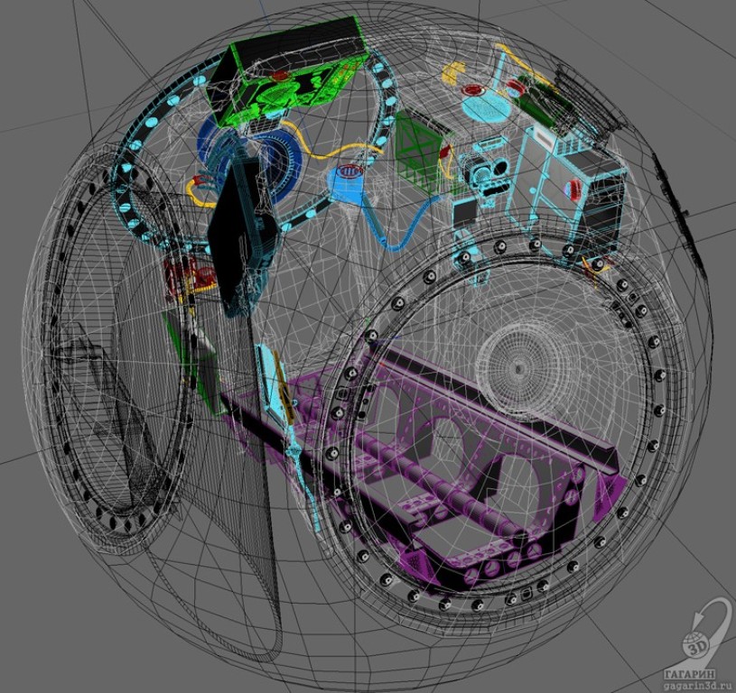

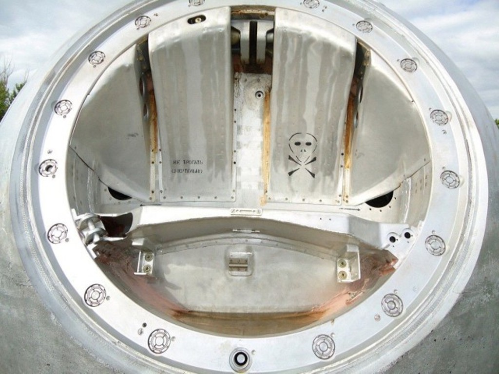

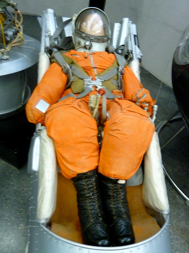

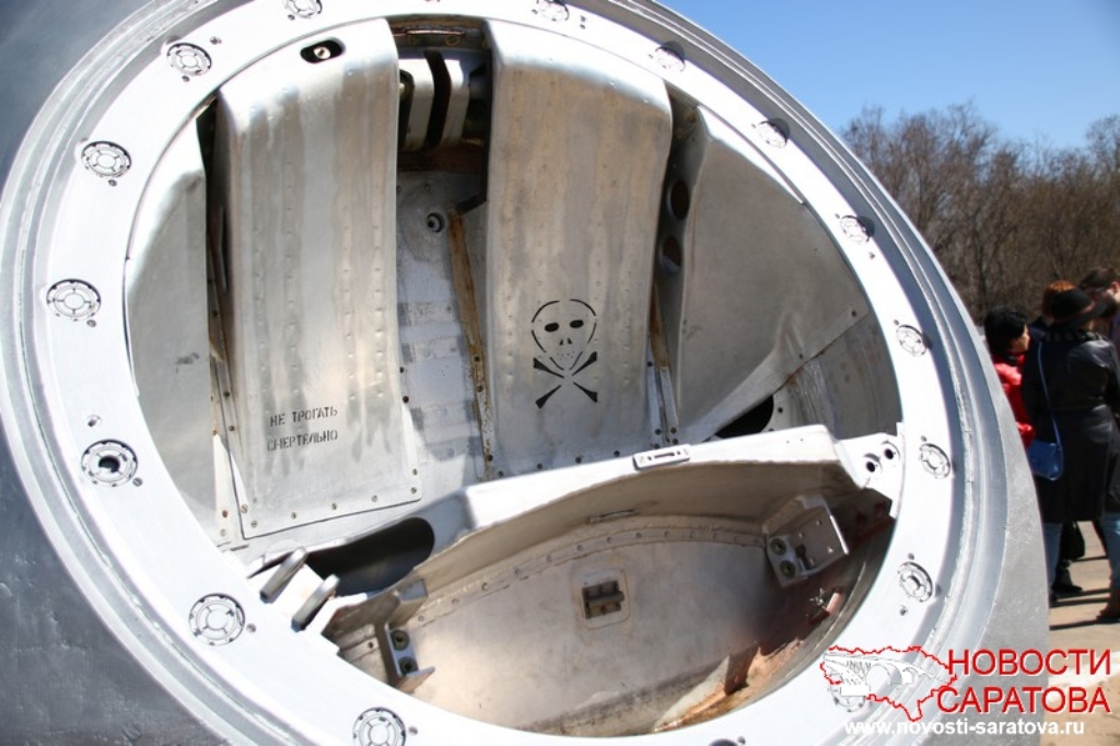

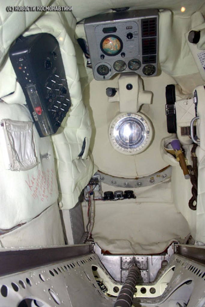

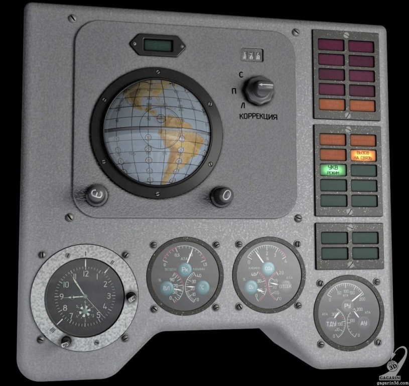

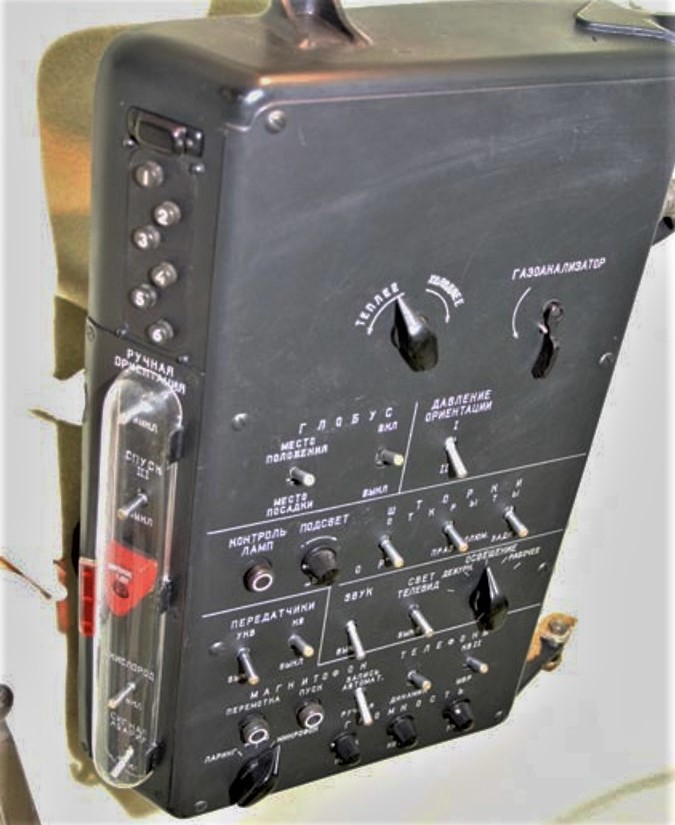

А пока займусь внутренним убранством кабины и сравню ее начинку с фото, взятыми из сети.
https://upforme.ru/uploads/0014/f6/ef/27/t835017.jpg   https://upforme.ru/uploads/0014/f6/ef/27/t572241.jpg
https://upforme.ru/uploads/0014/f6/ef/27/t689546.jpg   https://upforme.ru/uploads/0014/f6/ef/27/t854810.jpg
https://upforme.ru/uploads/0014/f6/ef/27/t823392.jpg   https://upforme.ru/uploads/0014/f6/ef/27/t498378.jpg
https://upforme.ru/uploads/0014/f6/ef/27/t502642.jpg   https://upforme.ru/uploads/0014/f6/ef/27/t609665.jpg
https://upforme.ru/uploads/0014/f6/ef/27/t168412.jpg   https://upforme.ru/uploads/0014/f6/ef/27/t395493.jpg
https://upforme.ru/uploads/0014/f6/ef/27/t896982.jpg   https://upforme.ru/uploads/0014/f6/ef/27/t373378.jpg
https://upforme.ru/uploads/0014/f6/ef/27/t746066.jpg
Из просмотра стало ясно, что внутри все сделано более-менее полно, надо добавить только немного оборудования, проводку и лампы дневного и ночного освещения.Сборка кабины начинается с установки направляющих рельс для катапультируемого кресла.

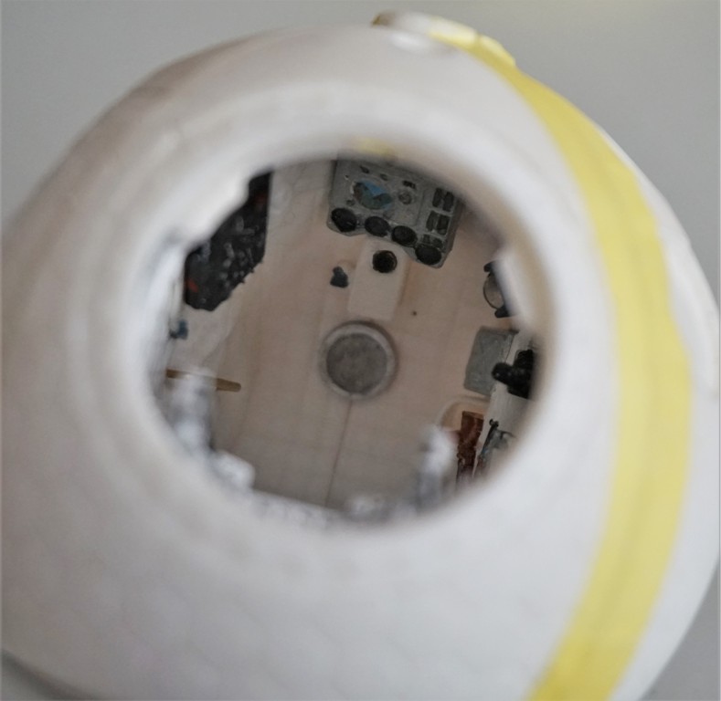

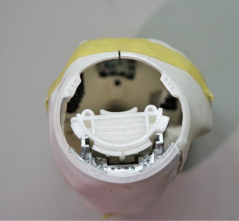

Собираем  "на сухую" кокон кабины, вставляем в него кресло и усаживаем в него космонавта. И вот здесь можно наглядно увидеть то, о чем я говорил выше, что в
такой сборке внутренности кабины просматриваются очень плохо.

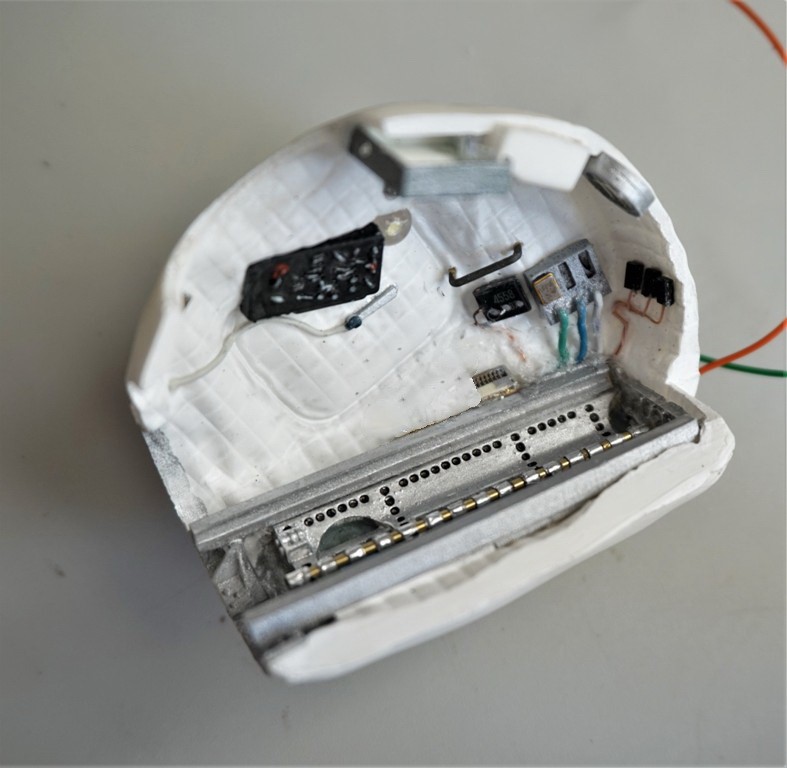

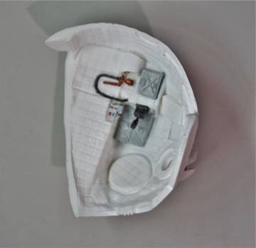

Продолжаем заниматься содержимым кабины. На боковую телекамеру установлено поворачивающееся зеркало, отсутствующее в наборе, к автопоилке подведен шланг, из латунной трубки согнут и установлен на штатное место поручень.
https://upforme.ru/uploads/0014/f6/ef/27/t941389.jpg   https://upforme.ru/uploads/0014/f6/ef/27/t740944.jpg
https://upforme.ru/uploads/0014/f6/ef/27/t350004.jpg   https://upforme.ru/uploads/0014/f6/ef/27/t212299.jpg

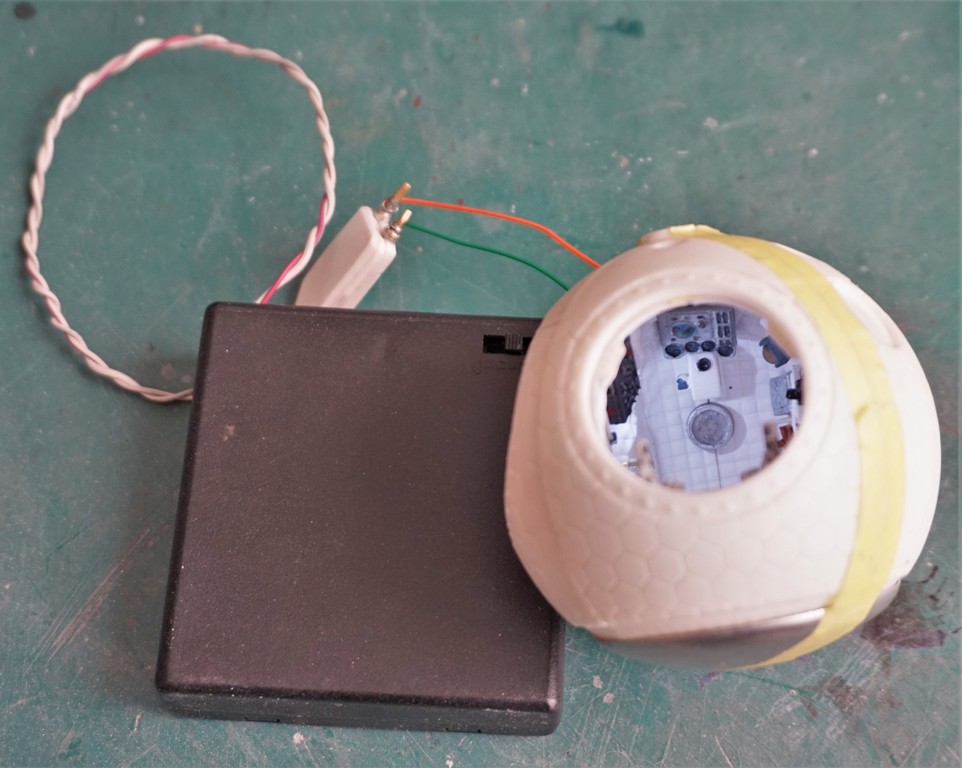

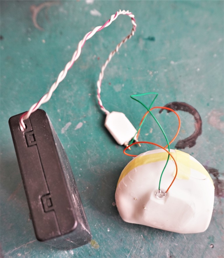

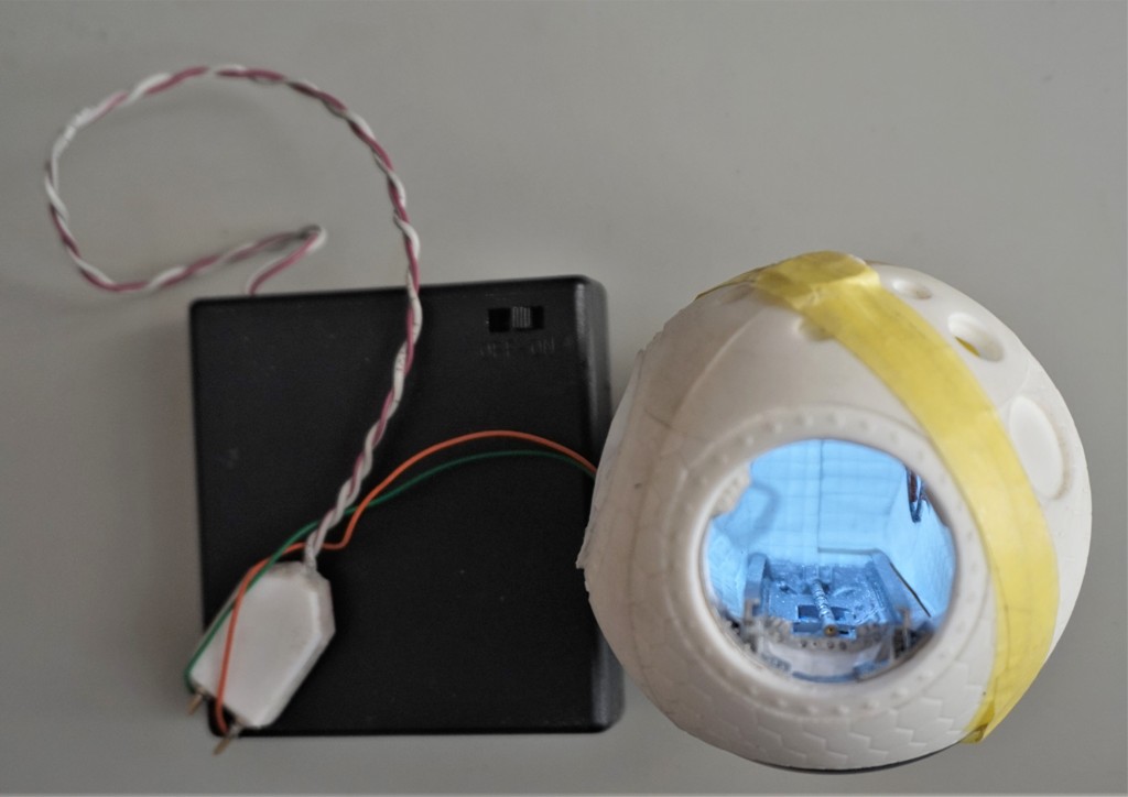

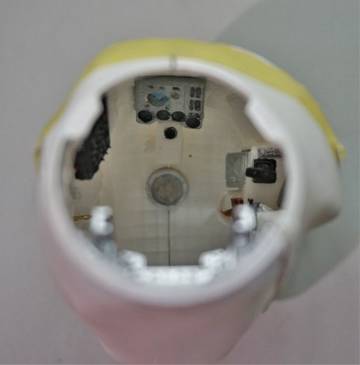

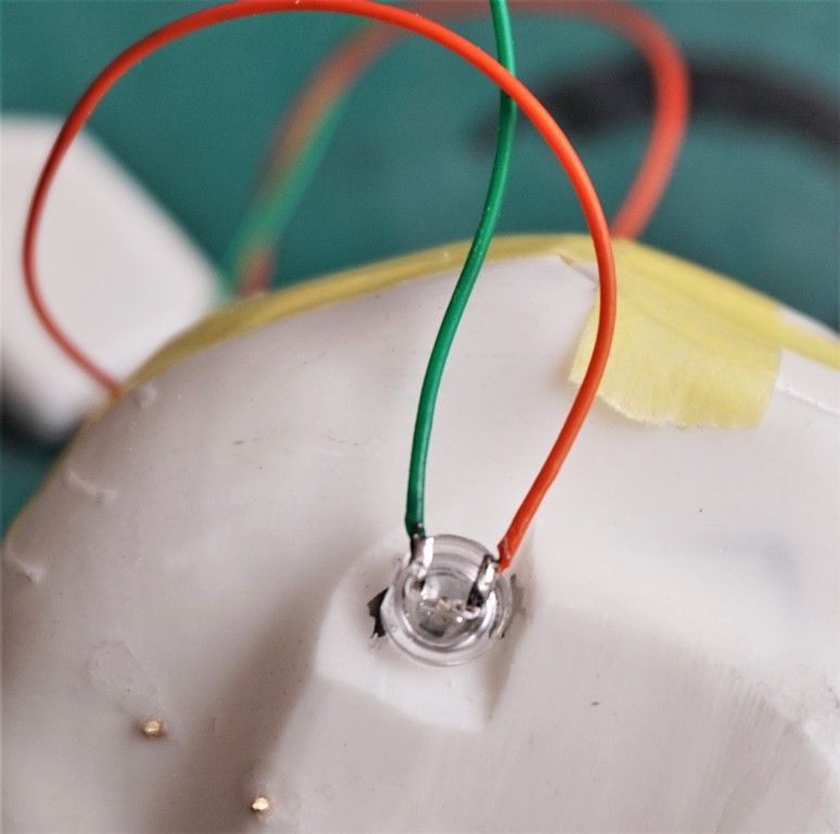

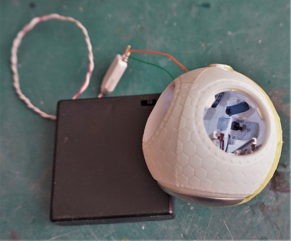

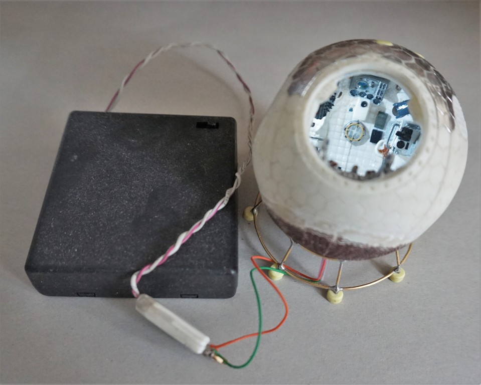

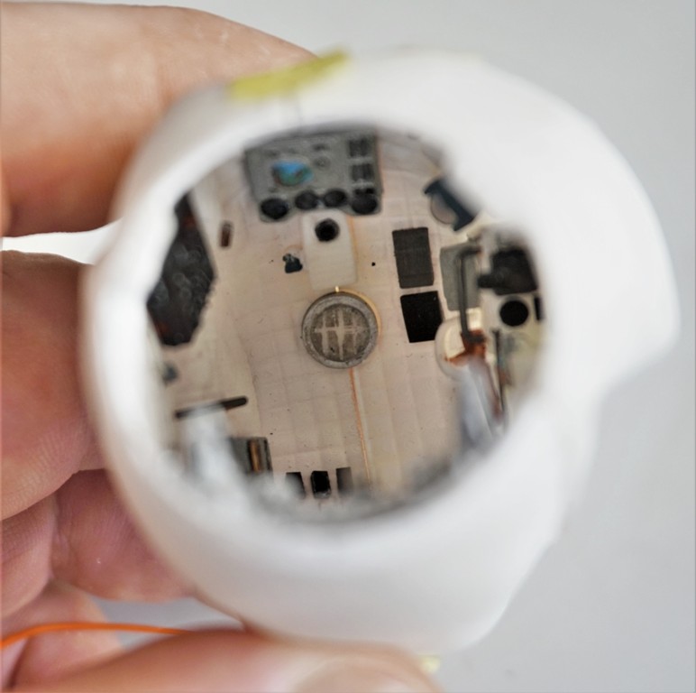

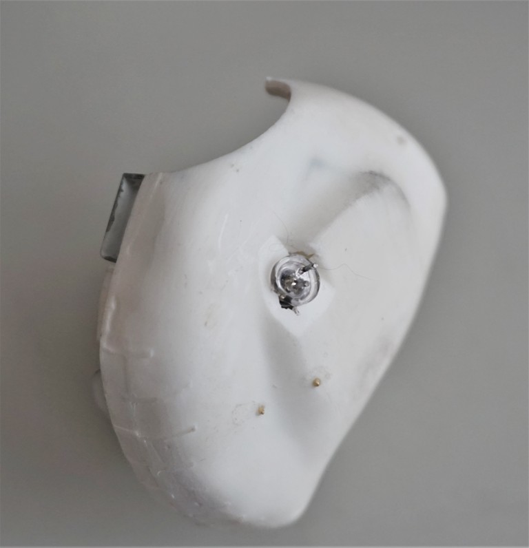

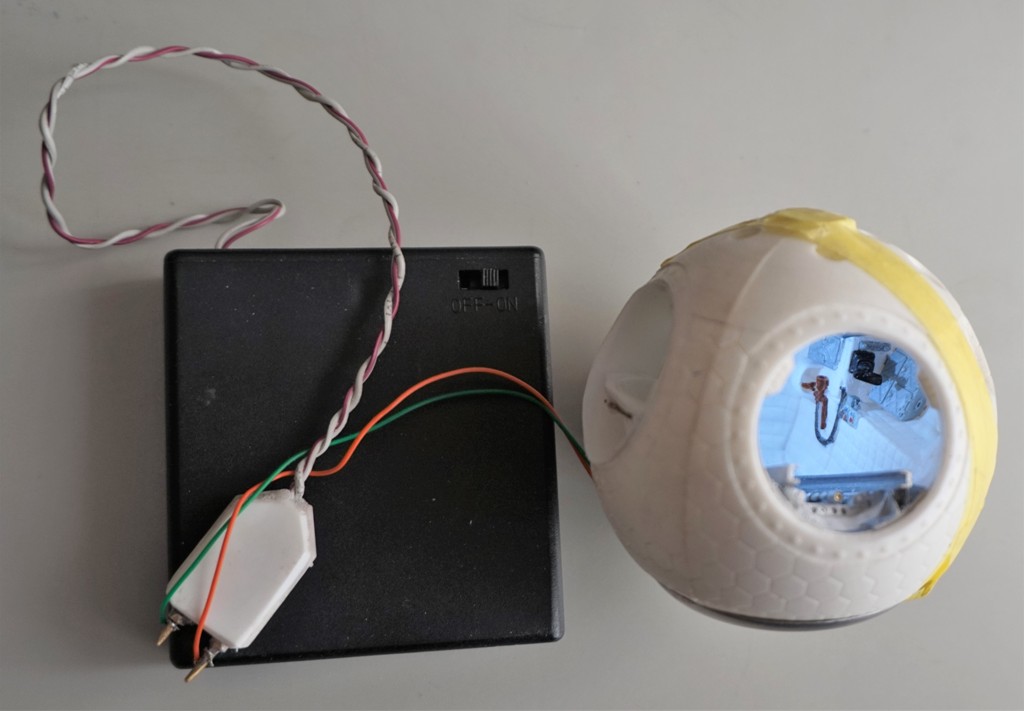

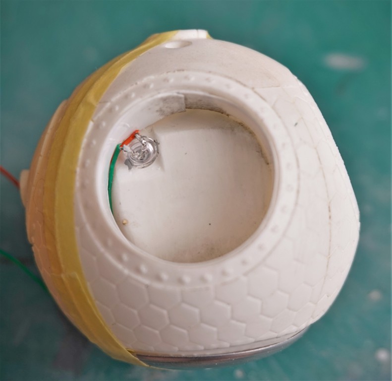

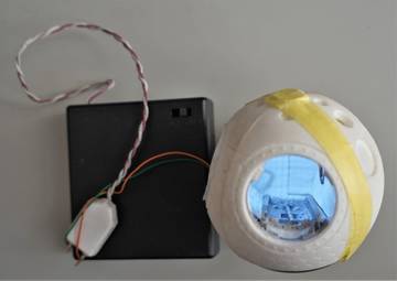

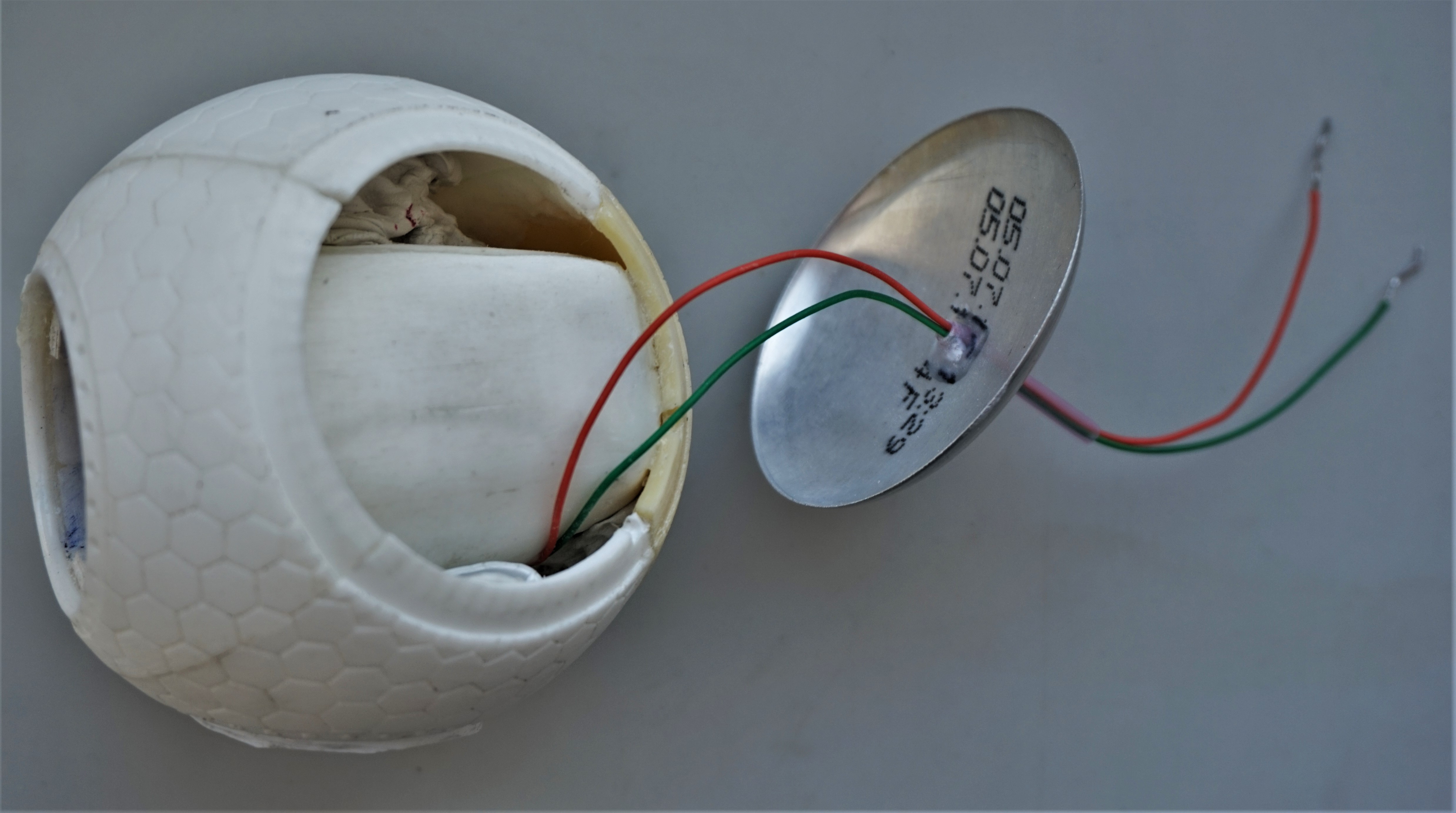

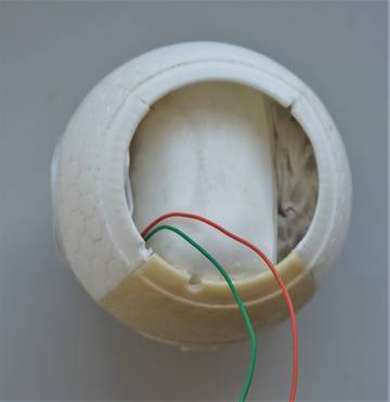

Для хорошего осмотра внутренностей кабины необходимо оборудовать ее местным освещением, что я и сделал при помощи светодиода, который спрятал за пультом управления кораблем.
https://upforme.ru/uploads/0014/f6/ef/27/t542844.jpg   https://upforme.ru/uploads/0014/f6/ef/27/t271897.jpg
https://upforme.ru/uploads/0014/f6/ef/27/t618344.jpg   https://upforme.ru/uploads/0014/f6/ef/27/t176051.jpg
https://upforme.ru/uploads/0014/f6/ef/27/t400020.jpg   https://upforme.ru/uploads/0014/f6/ef/27/t236597.jpg
https://upforme.ru/uploads/0014/f6/ef/27/t533120.jpg   https://upforme.ru/uploads/0014/f6/ef/27/t279798.jpg
https://upforme.ru/uploads/0014/f6/ef/27/t136391.jpg

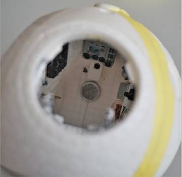

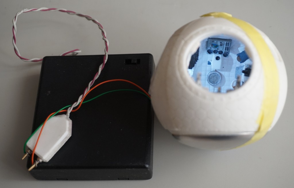

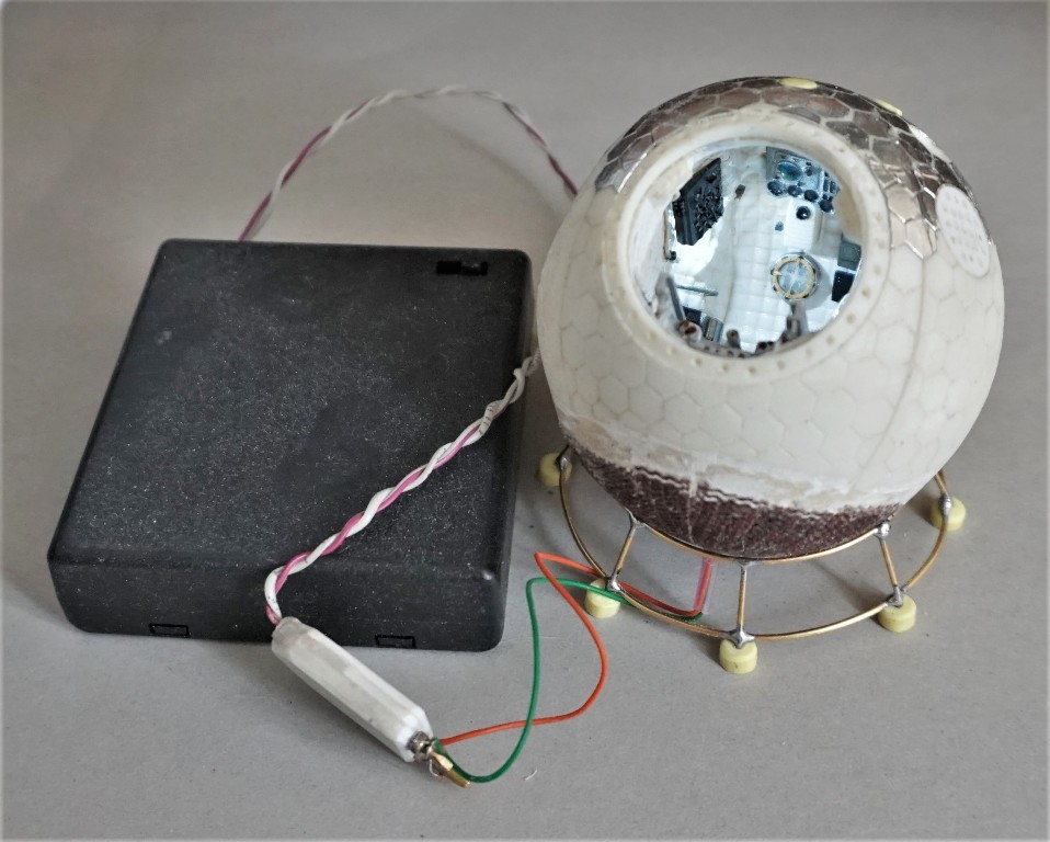

...Да будет свет, сказал монтер...и... в кабине СА засветилась лампочка Ильича.
https://upforme.ru/uploads/0014/f6/ef/27/t574759.jpg   https://upforme.ru/uploads/0014/f6/ef/27/t738451.jpg
https://upforme.ru/uploads/0014/f6/ef/27/t32154.jpg   https://upforme.ru/uploads/0014/f6/ef/27/t463579.jpg
https://upforme.ru/uploads/0014/f6/ef/27/t976183.jpg
Отредактировано Леонид (Пятница, 10 апреля, 2020г. 11:13:59)

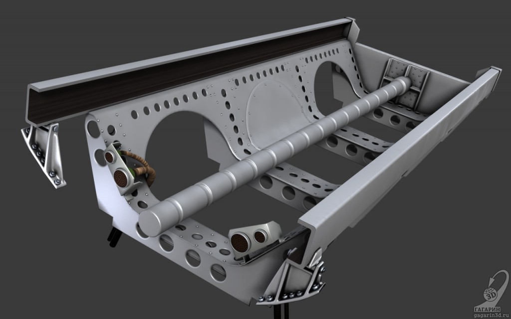

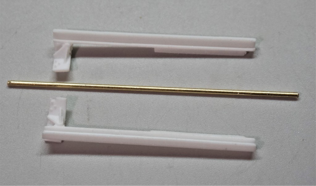

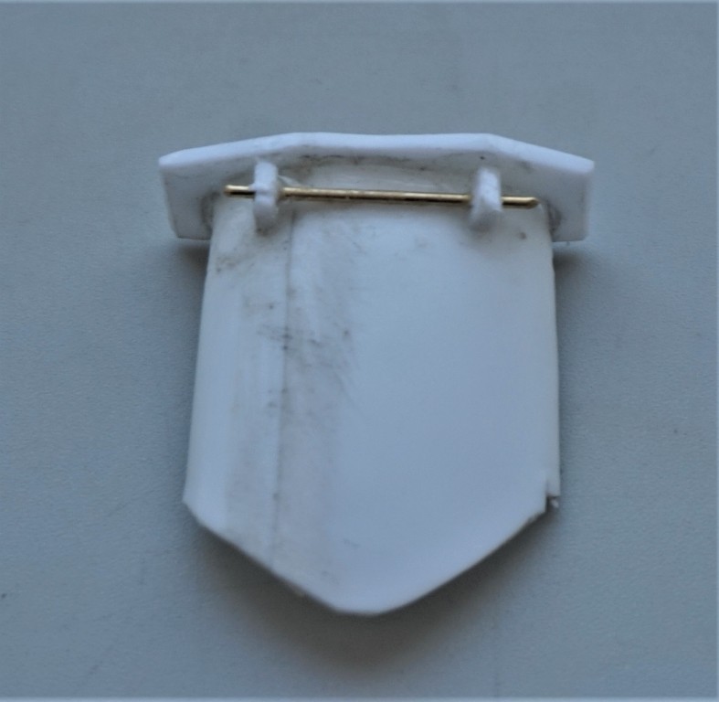

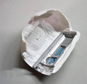

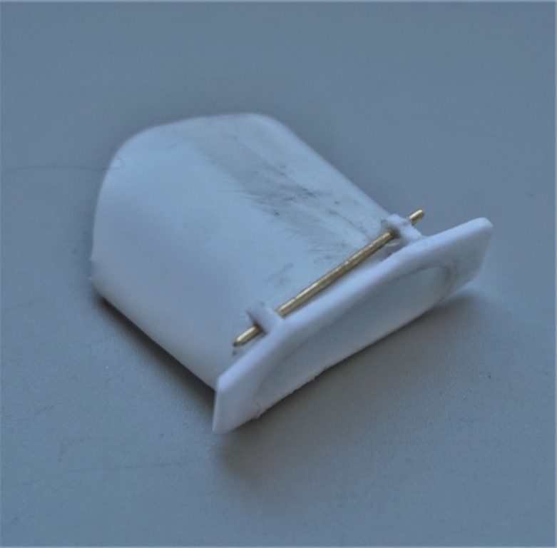

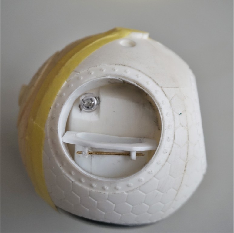

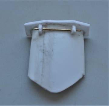

Из латунной трубки и  алюминиевой ленты-самоклейки изготовил отсутствующую в наборе направляющую трубу выталкивающего устройства катапульты и установил ее в каркас катапульты.
https://upforme.ru/uploads/0014/f6/ef/27/t315980.jpg   https://upforme.ru/uploads/0014/f6/ef/27/t369060.jpg
https://upforme.ru/uploads/0014/f6/ef/27/t796915.jpg

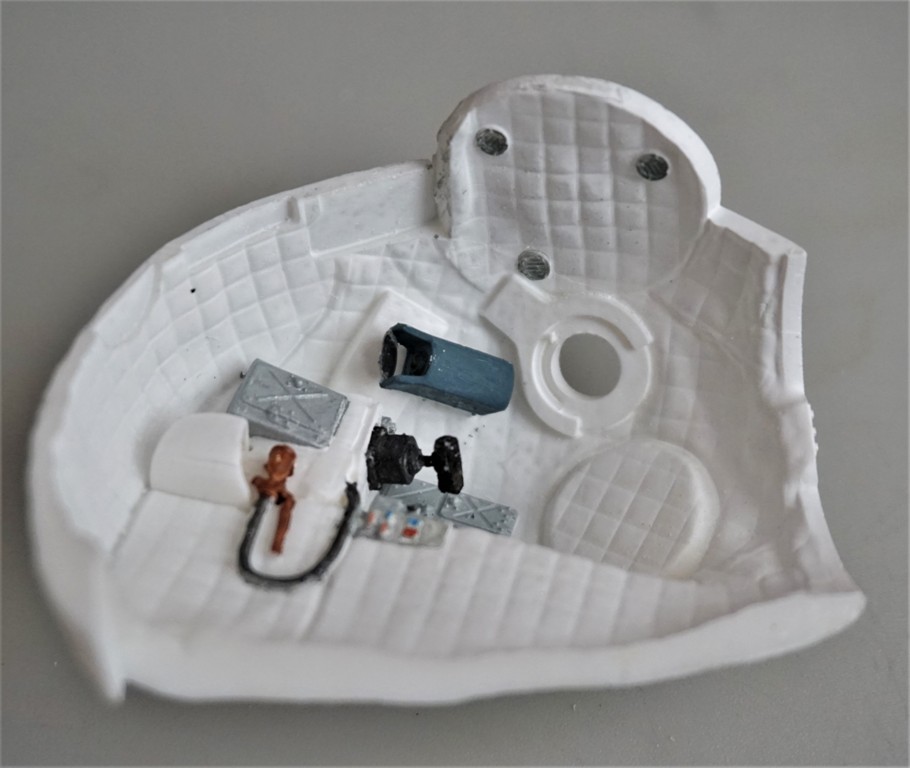

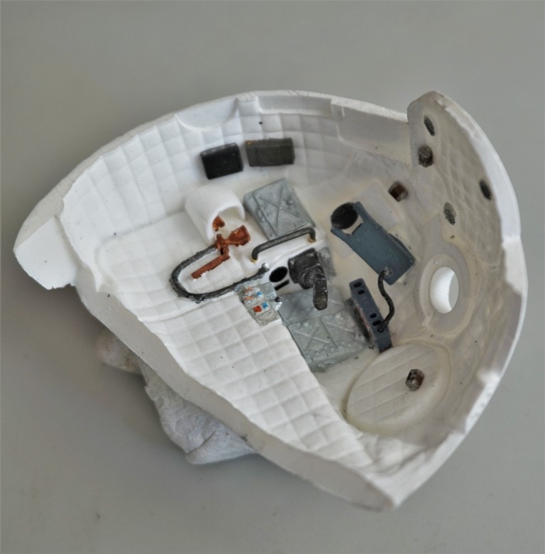

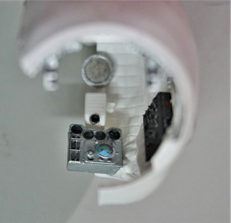

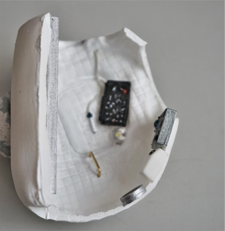

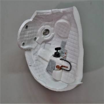

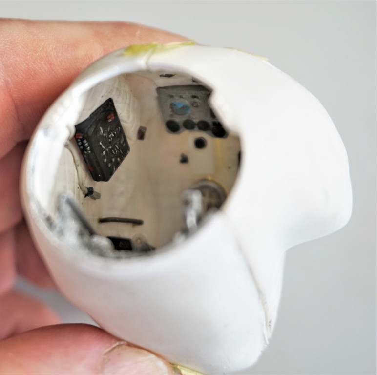

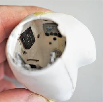

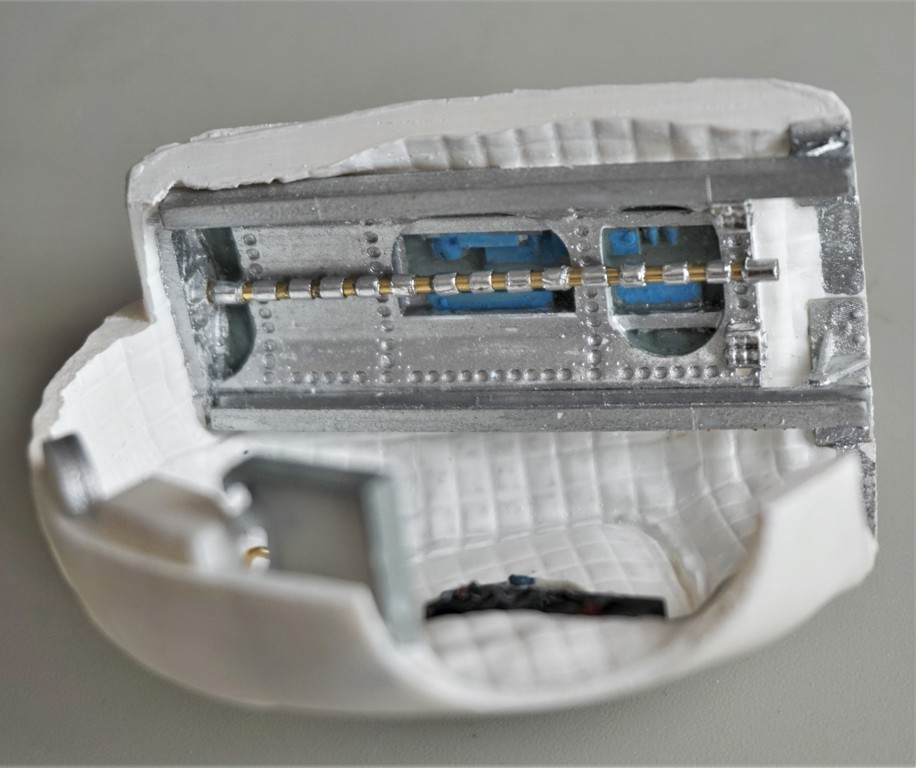

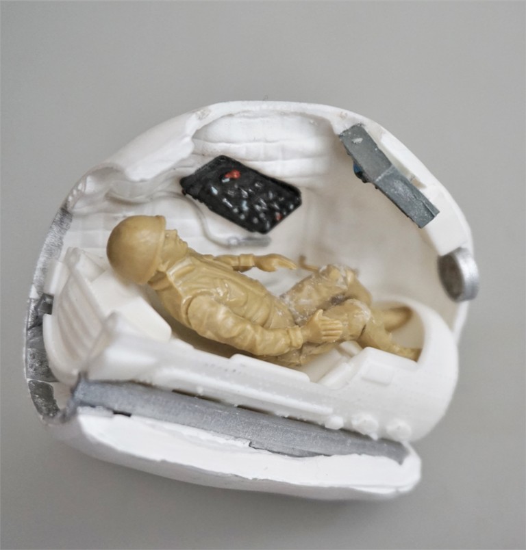

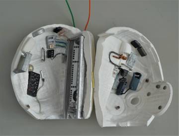

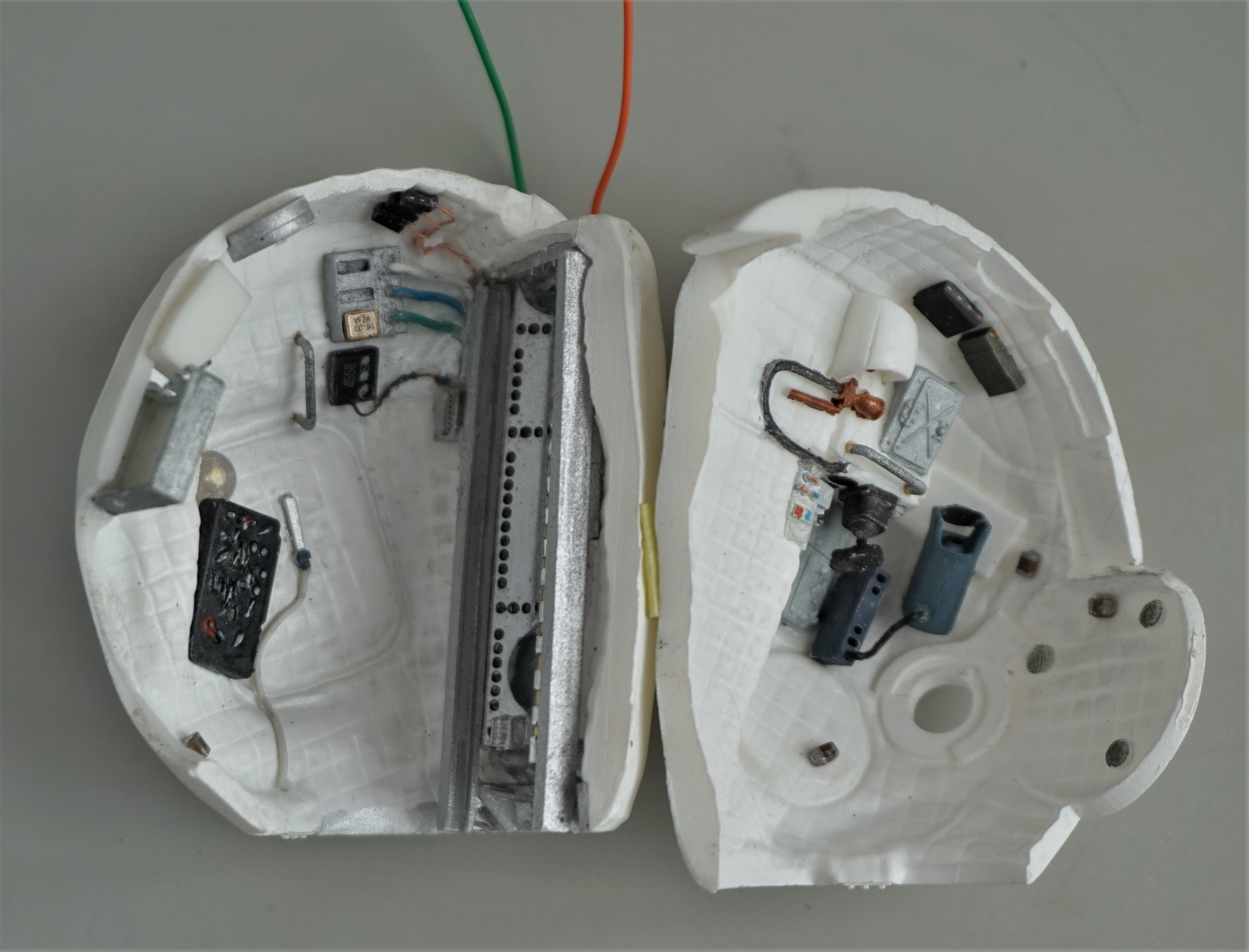

Дополнил интерьер кабины магнитофоном, отсутствующими блоками аппаратуры, проводкой и светильниками дневного и ночного света.
https://upforme.ru/uploads/0014/f6/ef/27/t459408.jpg   https://upforme.ru/uploads/0014/f6/ef/27/t56254.jpg
https://upforme.ru/uploads/0014/f6/ef/27/t328226.jpg

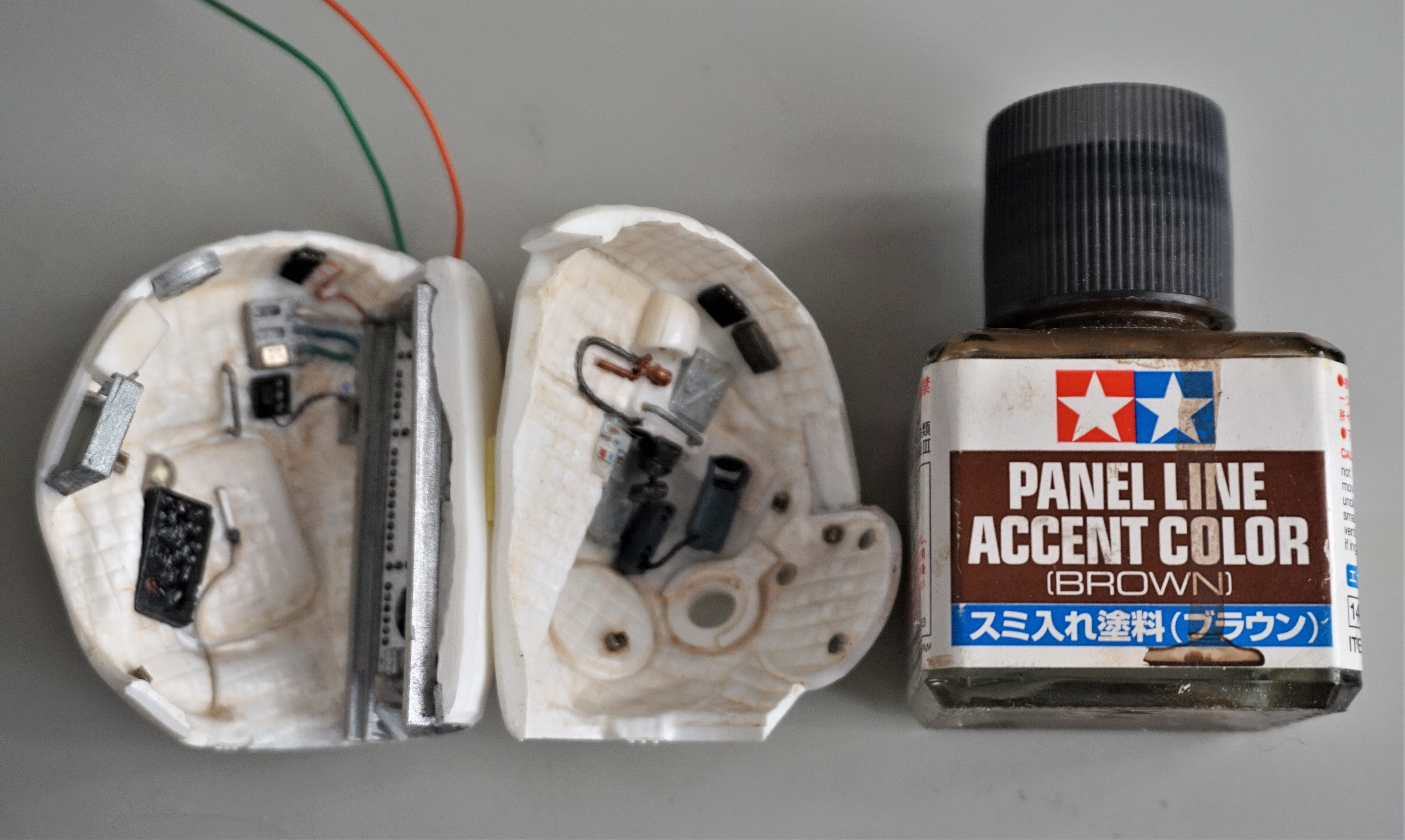

При помощи тонировки несколько проявил структуру стеганного одеяла внутренней обивки кабины СА и склеил половинки кокона воедино.
https://upforme.ru/uploads/0014/f6/ef/27/t622267.jpg   https://upforme.ru/uploads/0014/f6/ef/27/t403838.jpg
https://upforme.ru/uploads/0014/f6/ef/27/t308617.jpg   https://upforme.ru/uploads/0014/f6/ef/27/t868787.jpg

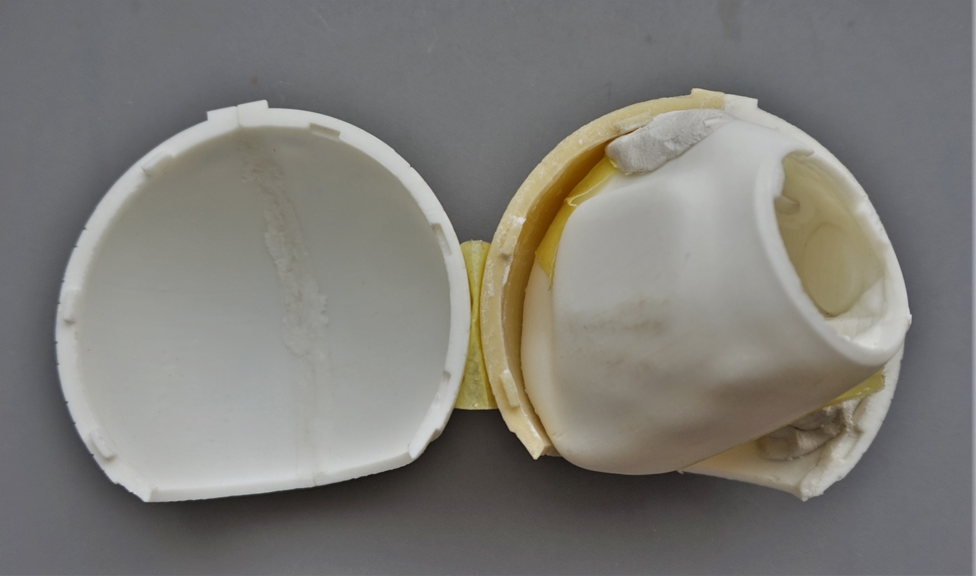

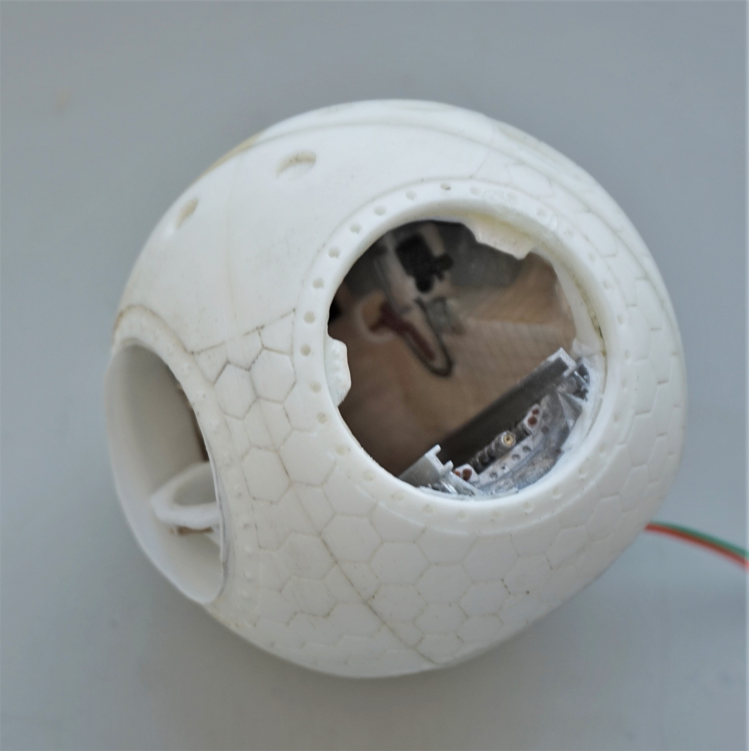

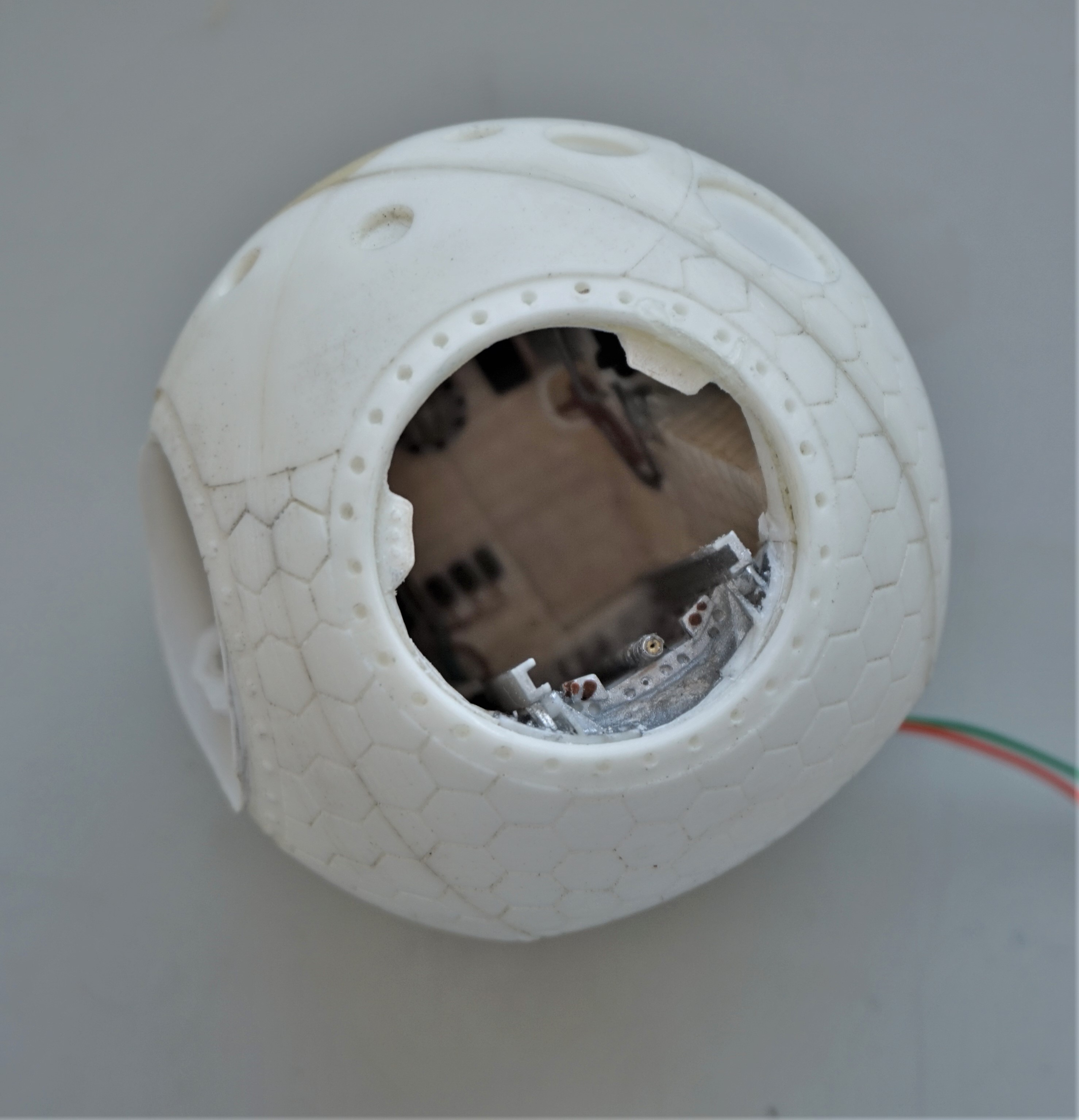

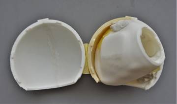

После чего вставил кокон в полушария кабины СА и произвел их склейку.
https://upforme.ru/uploads/0014/f6/ef/27/t875904.jpg   https://upforme.ru/uploads/0014/f6/ef/27/t804966.jpg

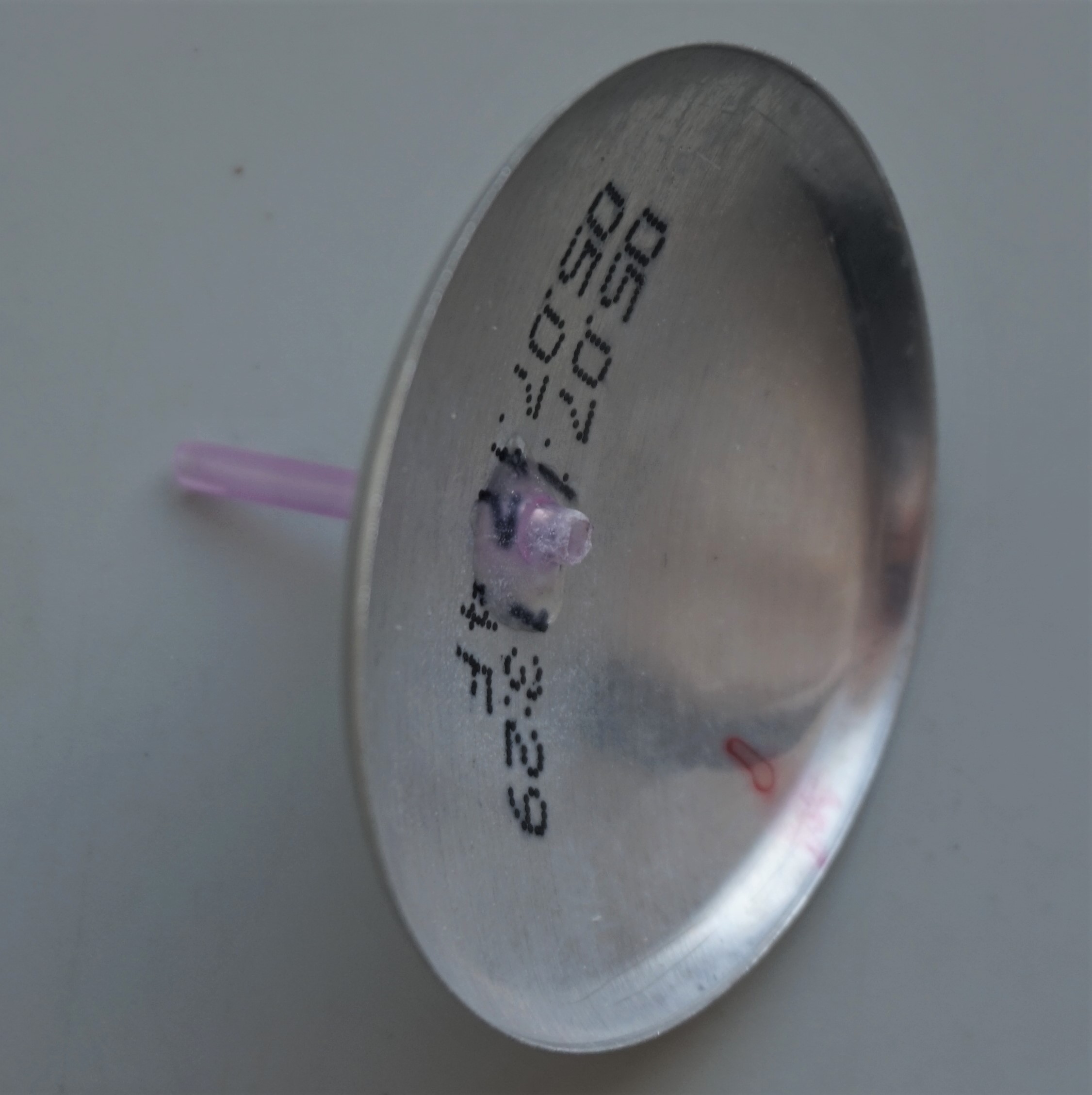

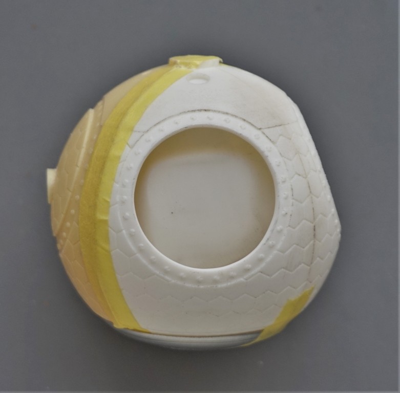

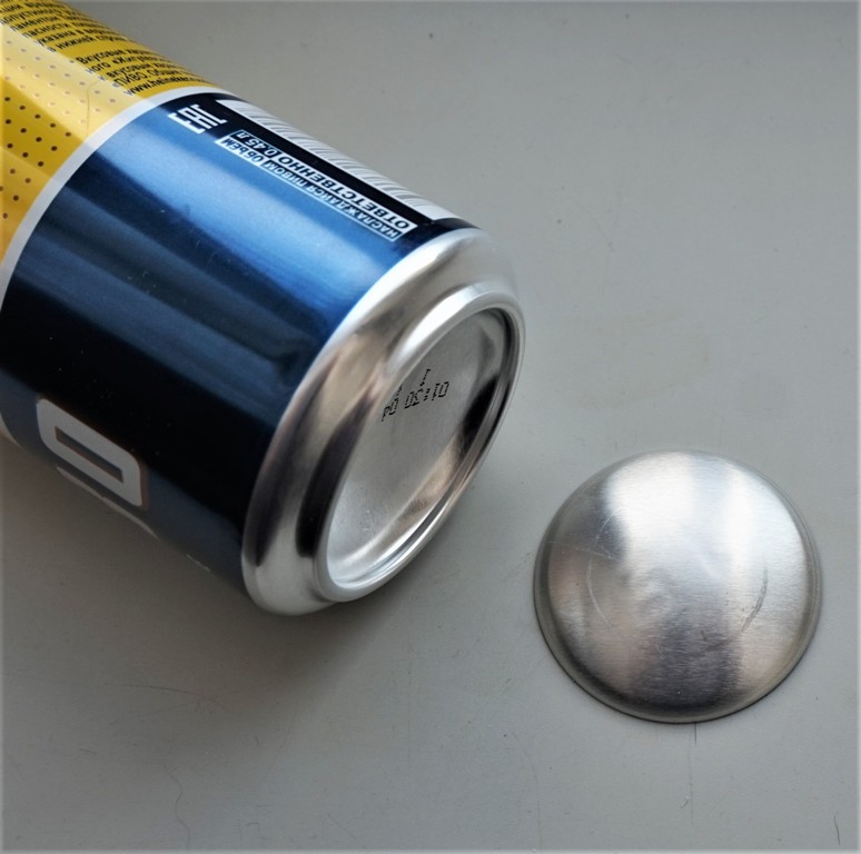

А вот теперь можно и донышко от пивной банки установить на свое место. Но прежде, чем садить его на клей,  по центру донышка сверлится отверстие, в которое вклеивается трубочка от ватной палочки. Данная трубка является каналом для проводников, идущих к светодиоду, установленному в кабине СА. Продергиваем через трубку проводники, осаживаем крышку на корпус и промазываем место стыка цианокрилом.
https://upforme.ru/uploads/0014/f6/ef/27/t819284.jpg   https://upforme.ru/uploads/0014/f6/ef/27/t328243.jpg
https://upforme.ru/uploads/0014/f6/ef/27/t88353.jpg   https://upforme.ru/uploads/0014/f6/ef/27/t289435.jpg
https://upforme.ru/uploads/0014/f6/ef/27/t24274.jpg

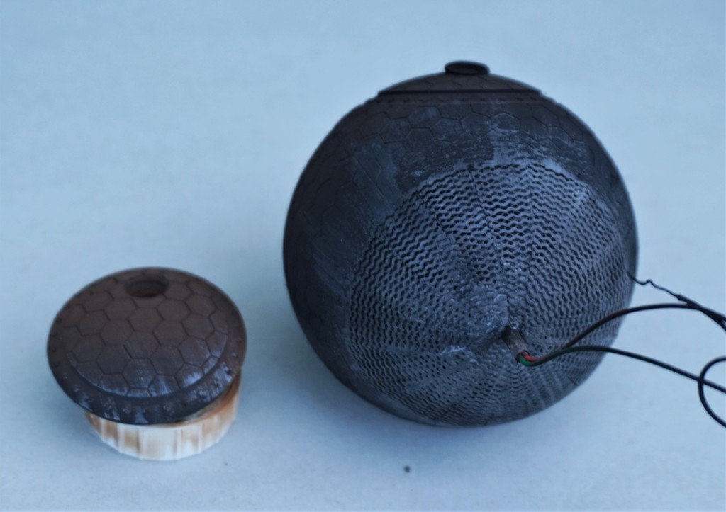

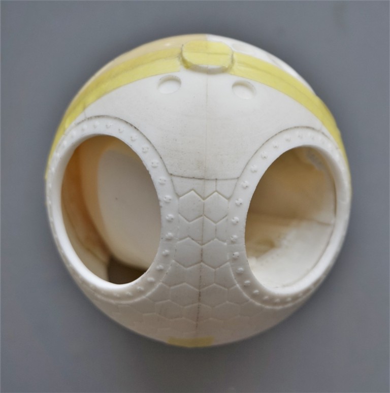

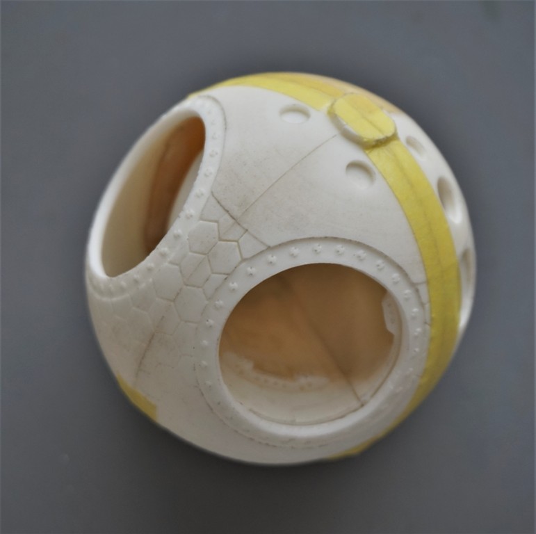

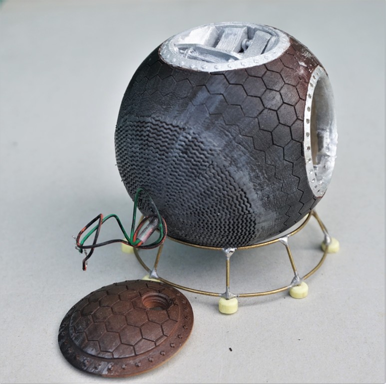

Далее при помощи компаунда  "холодная сварка" доводим нижнюю сферу до кондиции, проверяя качество работы простейшим шаблоном, вырезанным из куска листового пластика. После полимеризации компаунда проводится небольшое ошкуривание с целью выведения неровностей на поверхности, покрытой компаундом.
https://upforme.ru/uploads/0014/f6/ef/27/t573606.jpg   https://upforme.ru/uploads/0014/f6/ef/27/t38992.jpg
https://upforme.ru/uploads/0014/f6/ef/27/t194768.jpg   https://upforme.ru/uploads/0014/f6/ef/27/t489897.jpg

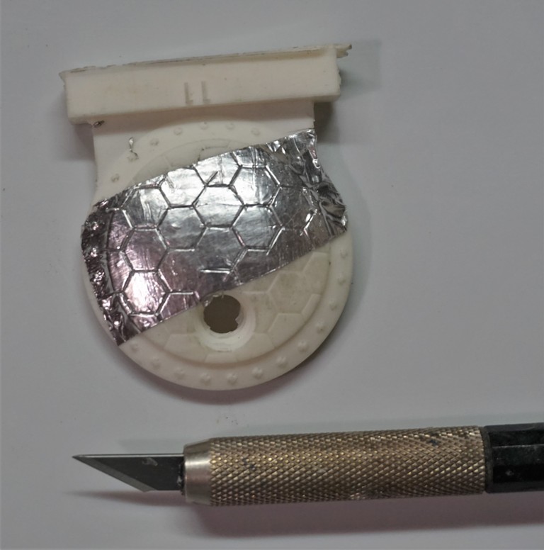

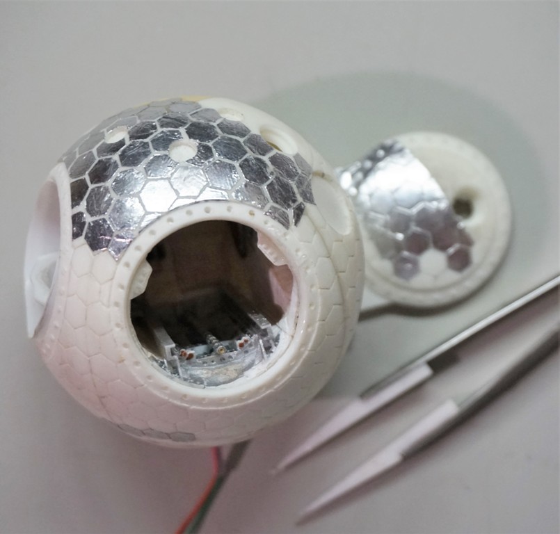

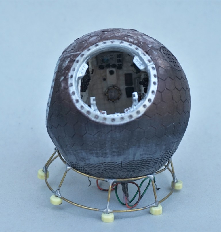

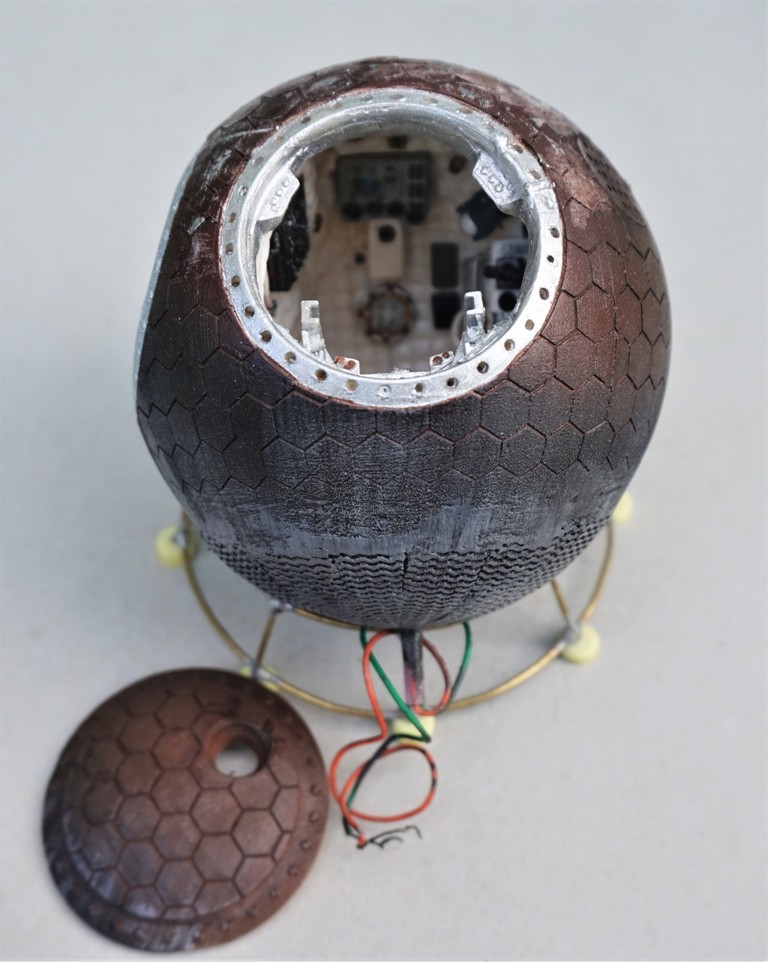

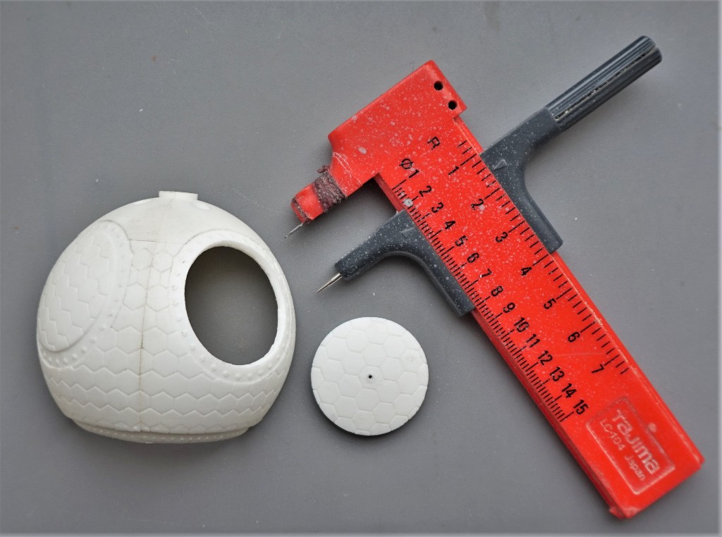

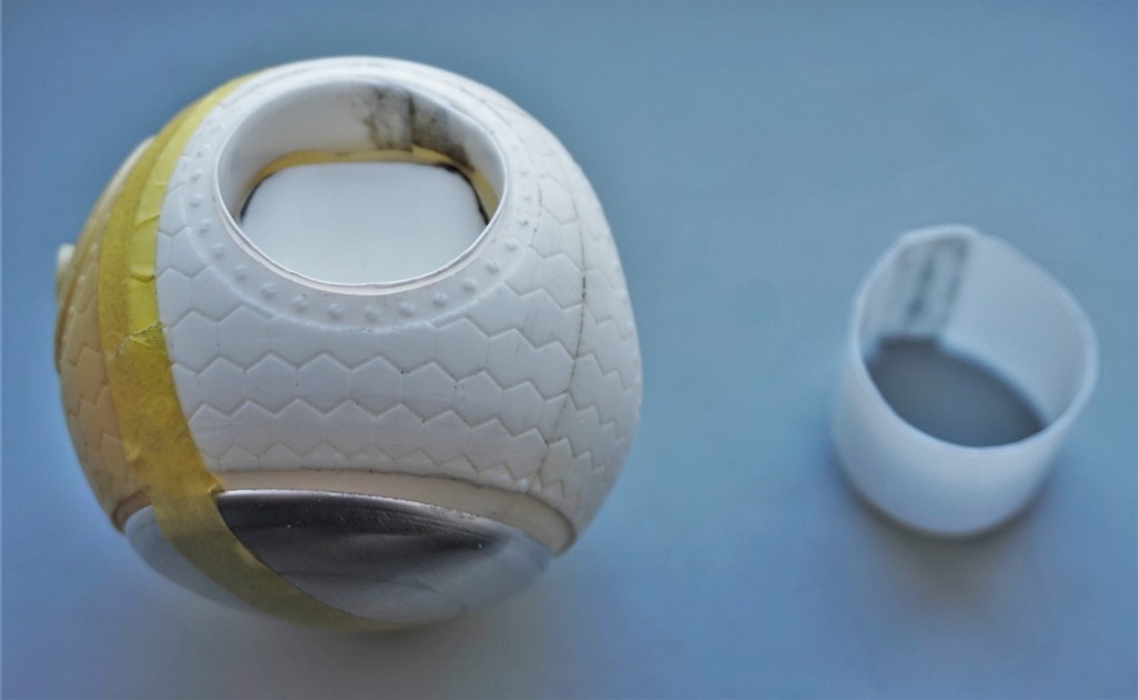

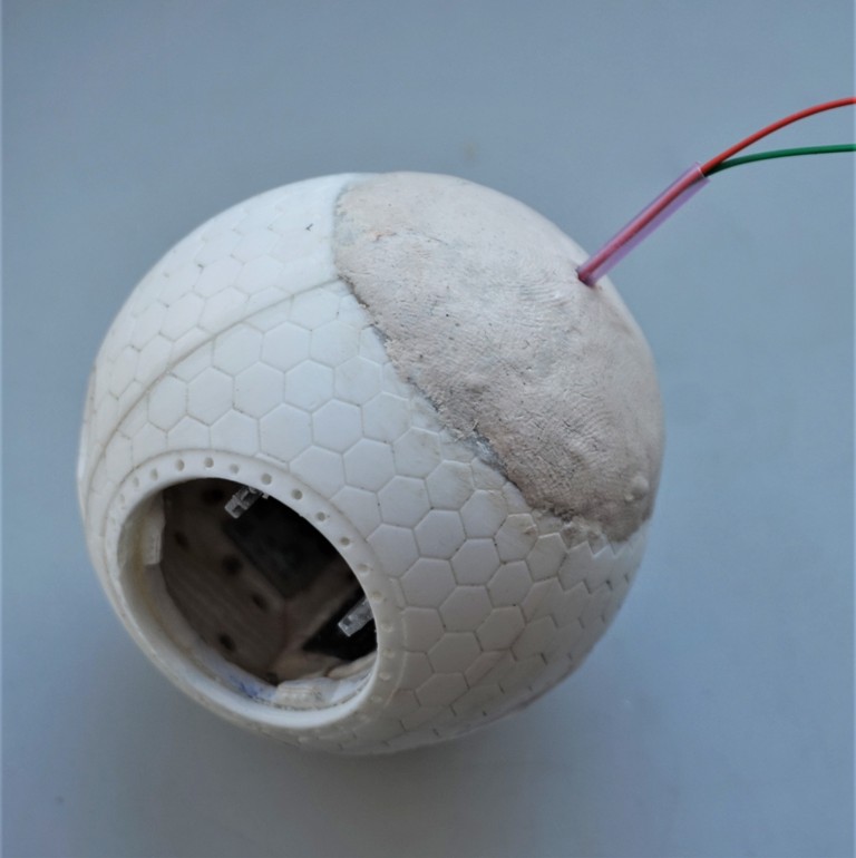

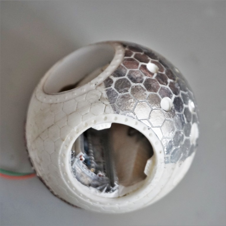

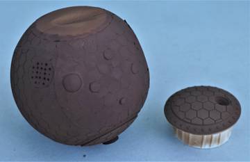

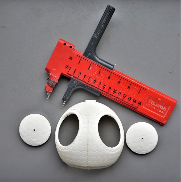

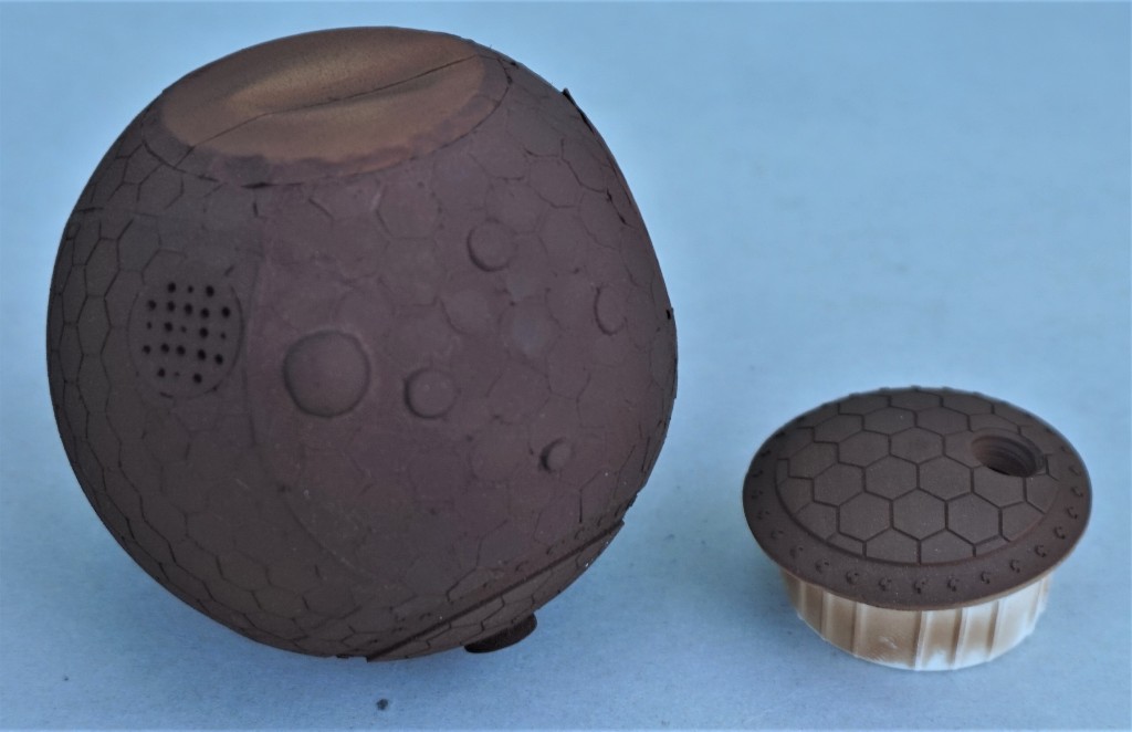

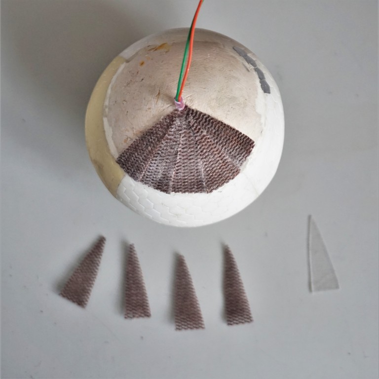

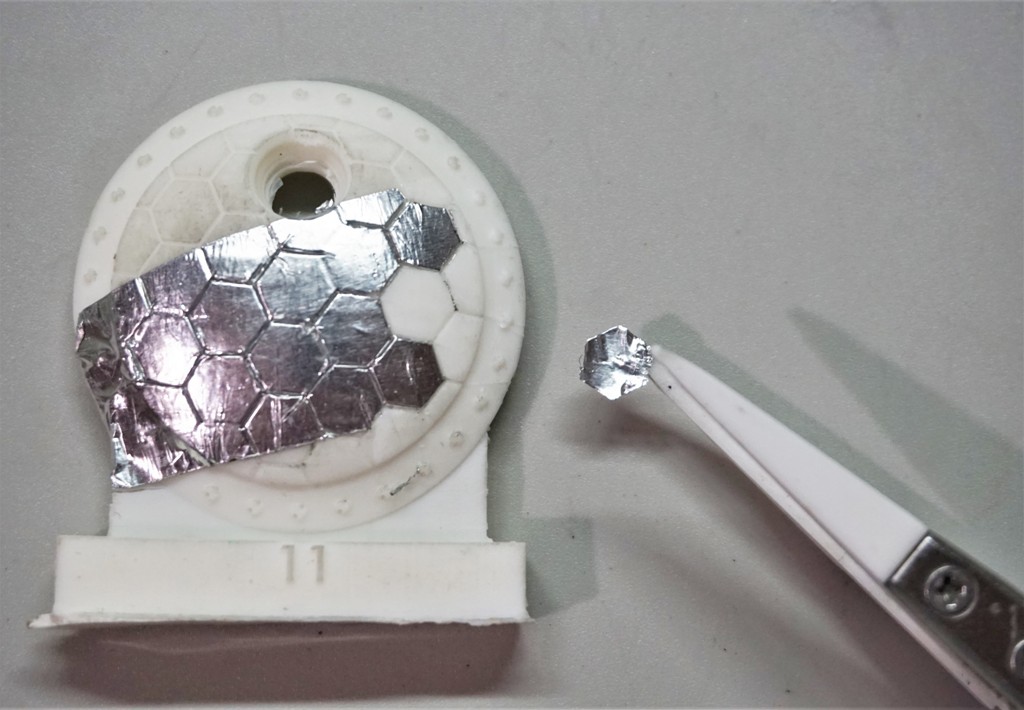

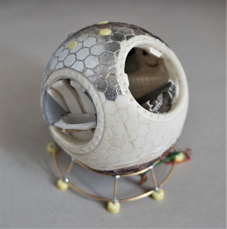

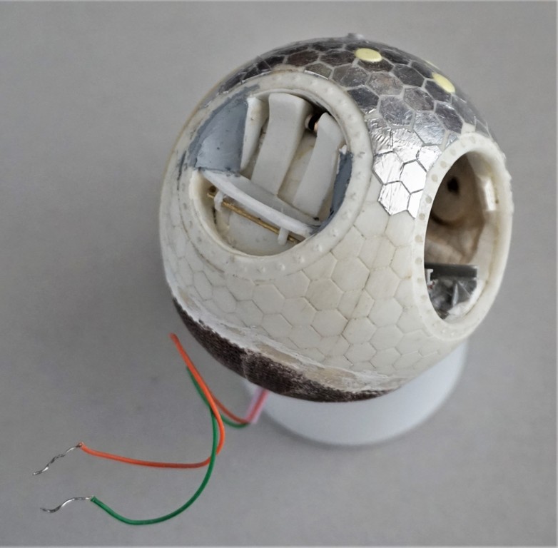

Дно прошкурено, теперь можно браться за оформление верхушки шарика и доведения его до вида, прошедшего при приземлении через  воздействие плазмы аппарата. На фото реальных аппаратов, вернувшихся с орбиты это выглядит вот таким образом. Для имитации вскрытых при приземлении шестиугольников теплозащиты потребуется алюминиевая лента - самоклейка.

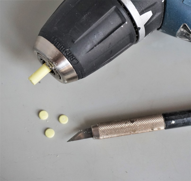

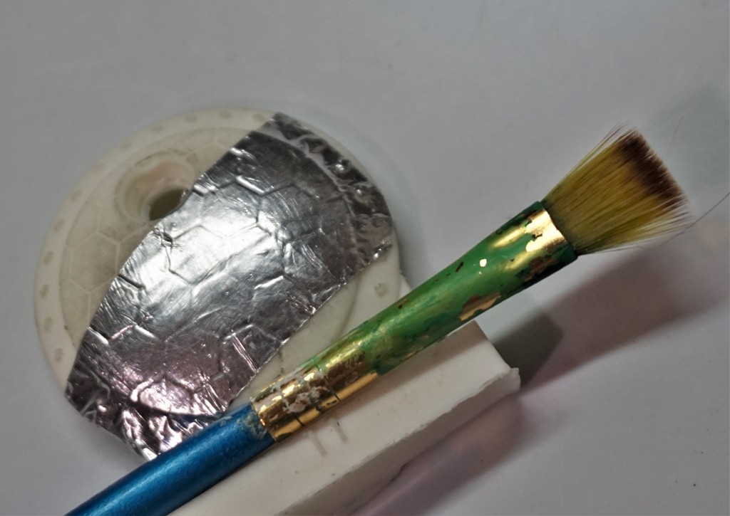

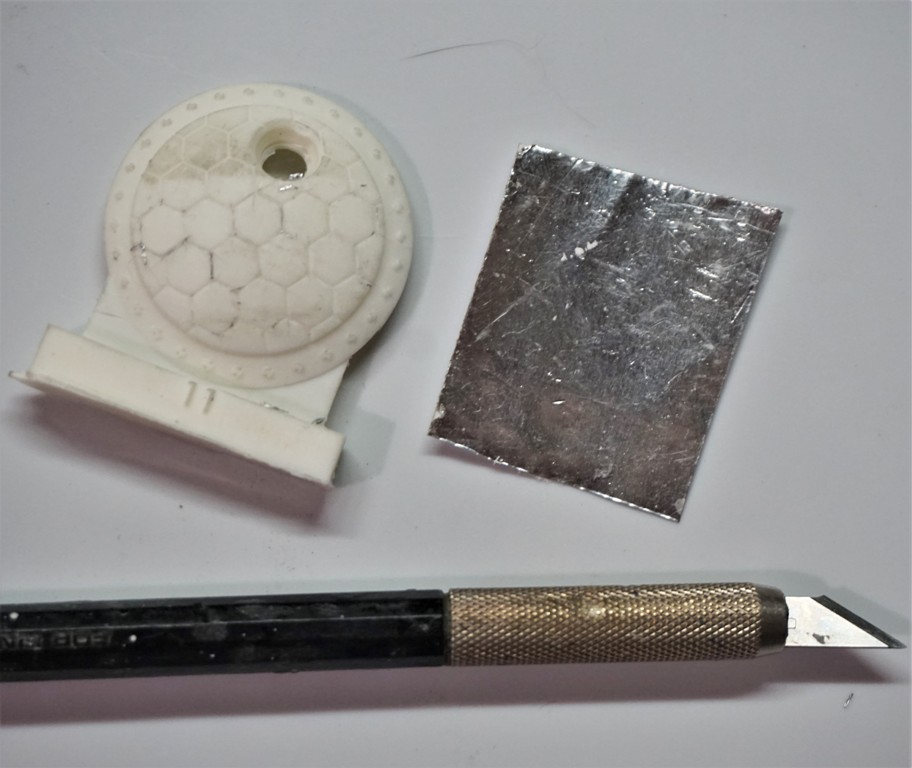

Отрезаем кусочек ленты и продавливаем рисунок  шестигранников на крышке от набора. Затем аккуратно прорезаем модельным ножом данный трафаре,  переносим шестигранники на верхнюю поверхность корпуса СА, где данный узор отсутствует, поскольку в полетной конфигурации корабля он закрыт еще дополнительным слоем алюминия, и приклеиваем. И так до заполнения  шестигранниками всего необходимого пространства. Когда до конца процесса осталось наклеить два десятка шестигранников, лента-самоклейка закончилась , а магазин хоз.товаров закрыт. Будем ждать конца изоляции. А пока, по ходу дела, пробками из литника заглушим посадочные места для антенн на корпусе СА.
https://upforme.ru/uploads/0014/f6/ef/27/t485682.jpg   https://upforme.ru/uploads/0014/f6/ef/27/t780925.jpg
https://upforme.ru/uploads/0014/f6/ef/27/t420888.jpg   https://upforme.ru/uploads/0014/f6/ef/27/t236948.jpg
https://upforme.ru/uploads/0014/f6/ef/27/t142492.jpg   https://upforme.ru/uploads/0014/f6/ef/27/t492291.jpg
https://upforme.ru/uploads/0014/f6/ef/27/t263461.jpg   https://upforme.ru/uploads/0014/f6/ef/27/t62015.jpg
https://upforme.ru/uploads/0014/f6/ef/27/t653092.jpg   https://upforme.ru/uploads/0014/f6/ef/27/t265097.jpg

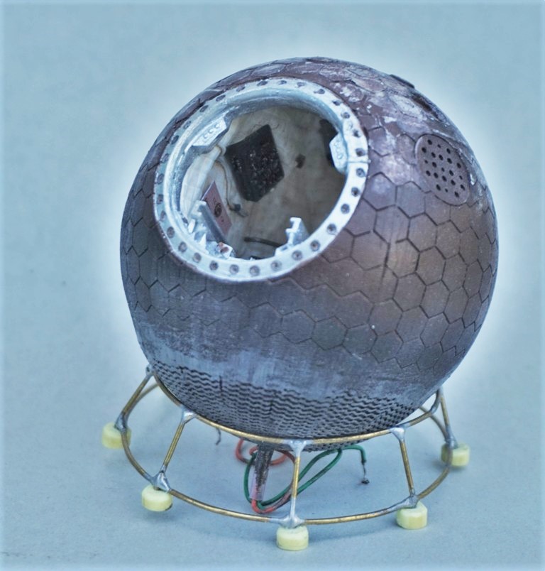

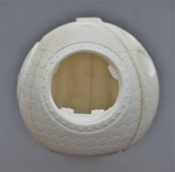

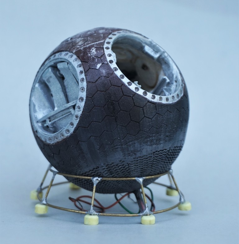

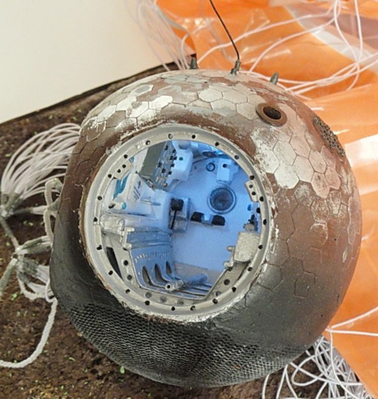

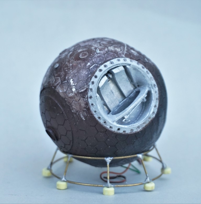

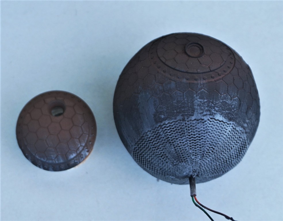

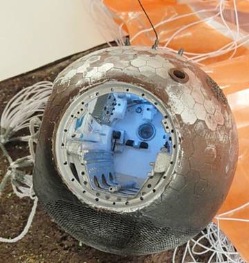

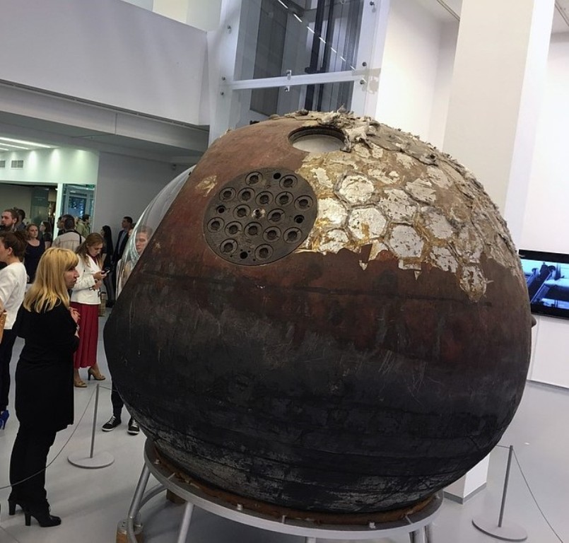

А вот днище корабля, принявшее на себя всю тепловую нагрузку при спуске с орбиты выглядит совсем иначе и для его повторения на модели использована текстурированная шлифшкурка ABRANET P180. Построена развертка сферы, по ней вырезан кондуктор, при помощи которого из шлифшкурки нарезаны дольки покрытия корпуса. При помощи цианокрила данные дольки наклеены на корпус,  место стыка закрыто жидкой шпатлевкой и после сушки обработано шкуркой.
https://upforme.ru/uploads/0014/f6/ef/27/t484496.jpg   https://upforme.ru/uploads/0014/f6/ef/27/t614717.jpg
https://upforme.ru/uploads/0014/f6/ef/27/t81945.jpg   https://upforme.ru/uploads/0014/f6/ef/27/t500609.jpg
https://upforme.ru/uploads/0014/f6/ef/27/t168116.jpg   https://upforme.ru/uploads/0014/f6/ef/27/t438250.jpg
https://upforme.ru/uploads/0014/f6/ef/27/t827677.jpg   https://upforme.ru/uploads/0014/f6/ef/27/t811459.jpg
https://upforme.ru/uploads/0014/f6/ef/27/t149040.jpg    :mybb:

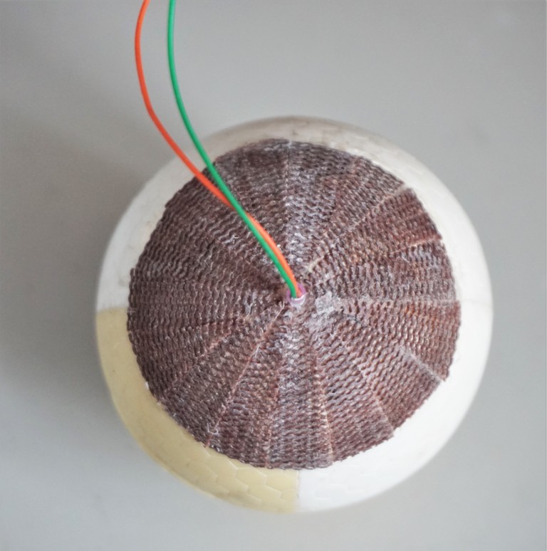

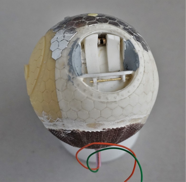

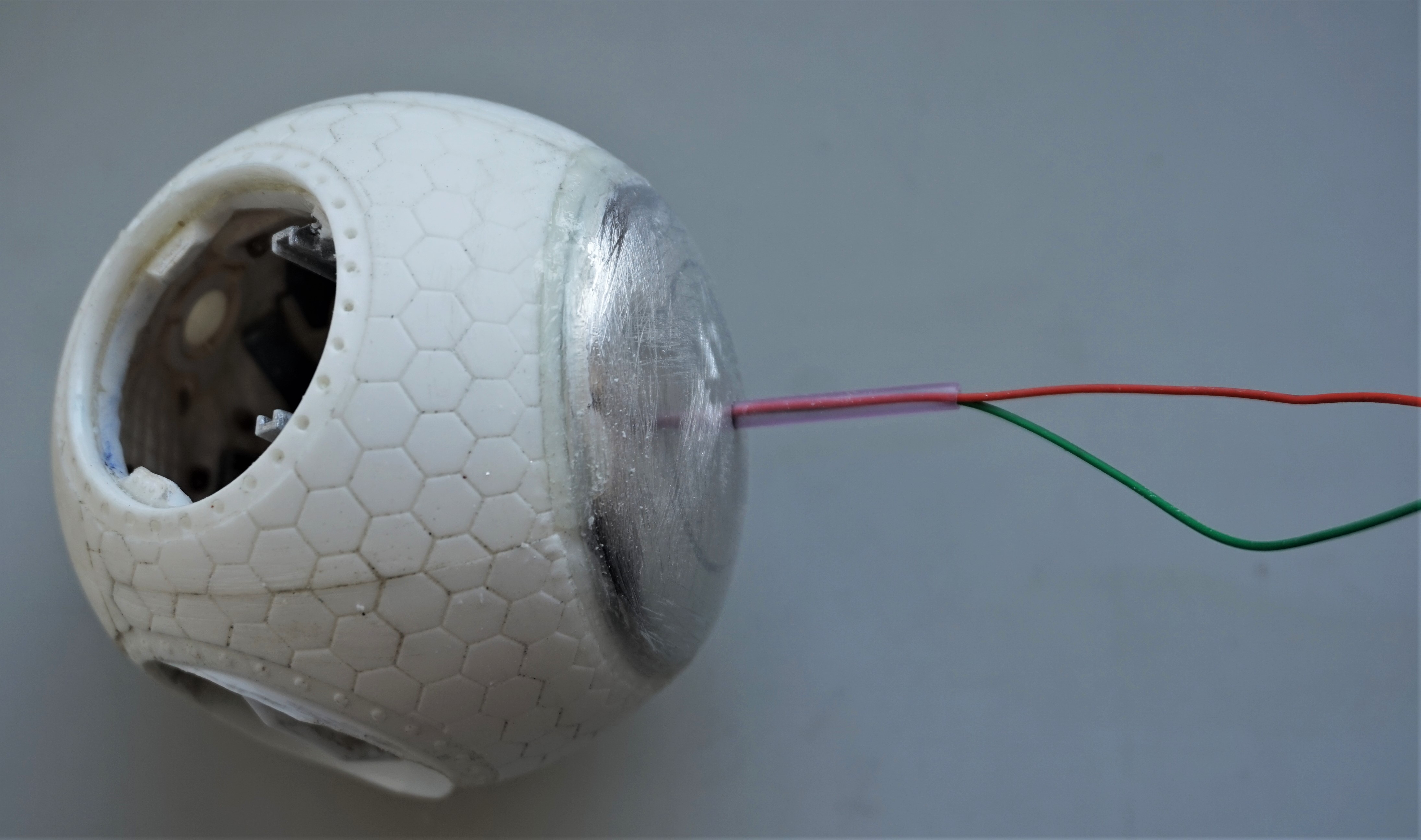

............. Когда до конца процесса осталось наклеить два десятка шестигранников, лента-самоклейка закончилась , а магазин хоз.товаров закрыт. Будем ждать конца изоляции. .....
Леонид, здравствуй!
А попробуй из обычной кухонной фольги, а клеить хорошо на разведённый ацетоном "Суперклей" из больших тюбиков , жёлтых. Авиационщики так делают.
Удачи!
Мир не без добрых друзей- нашли в своих закромах данную ленту-липучку и доставили ко мне . Работа продолжена и все гексагены заняли свои места. А заодно на свое место встала изготовленная контактная плата кабель-мачты, соединяющей СА и приборный отсек.
https://upforme.ru/uploads/0014/f6/ef/27/t134716.jpg

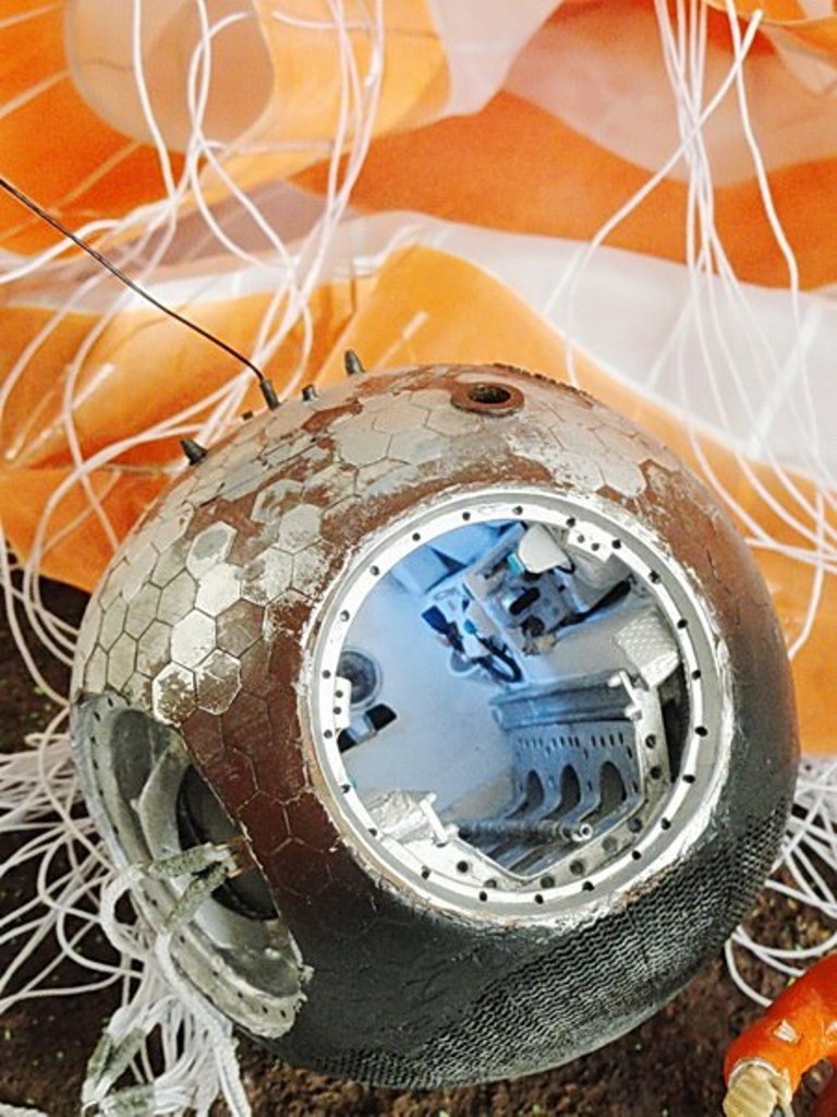

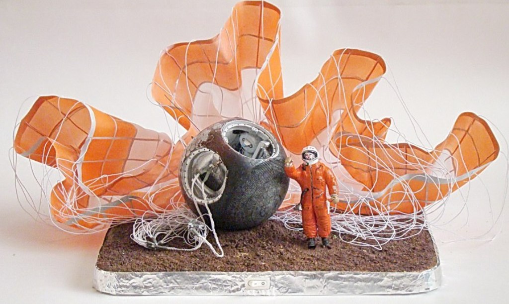

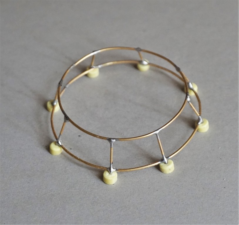

Завершено насыщение элементами экстерьера парашютного отсека. Вклеены направляющие элементы, выполненные из листового пластика  и шарнир крепления строп парашюта, выполненный из шарнира дужки от очков.
https://upforme.ru/uploads/0014/f6/ef/27/t267204.jpg   https://upforme.ru/uploads/0014/f6/ef/27/t764463.jpg

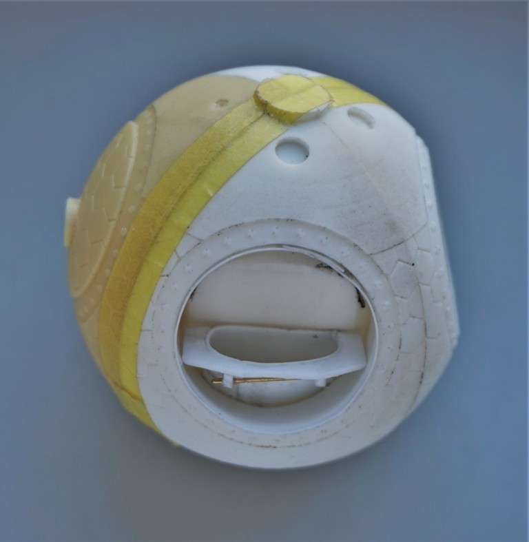

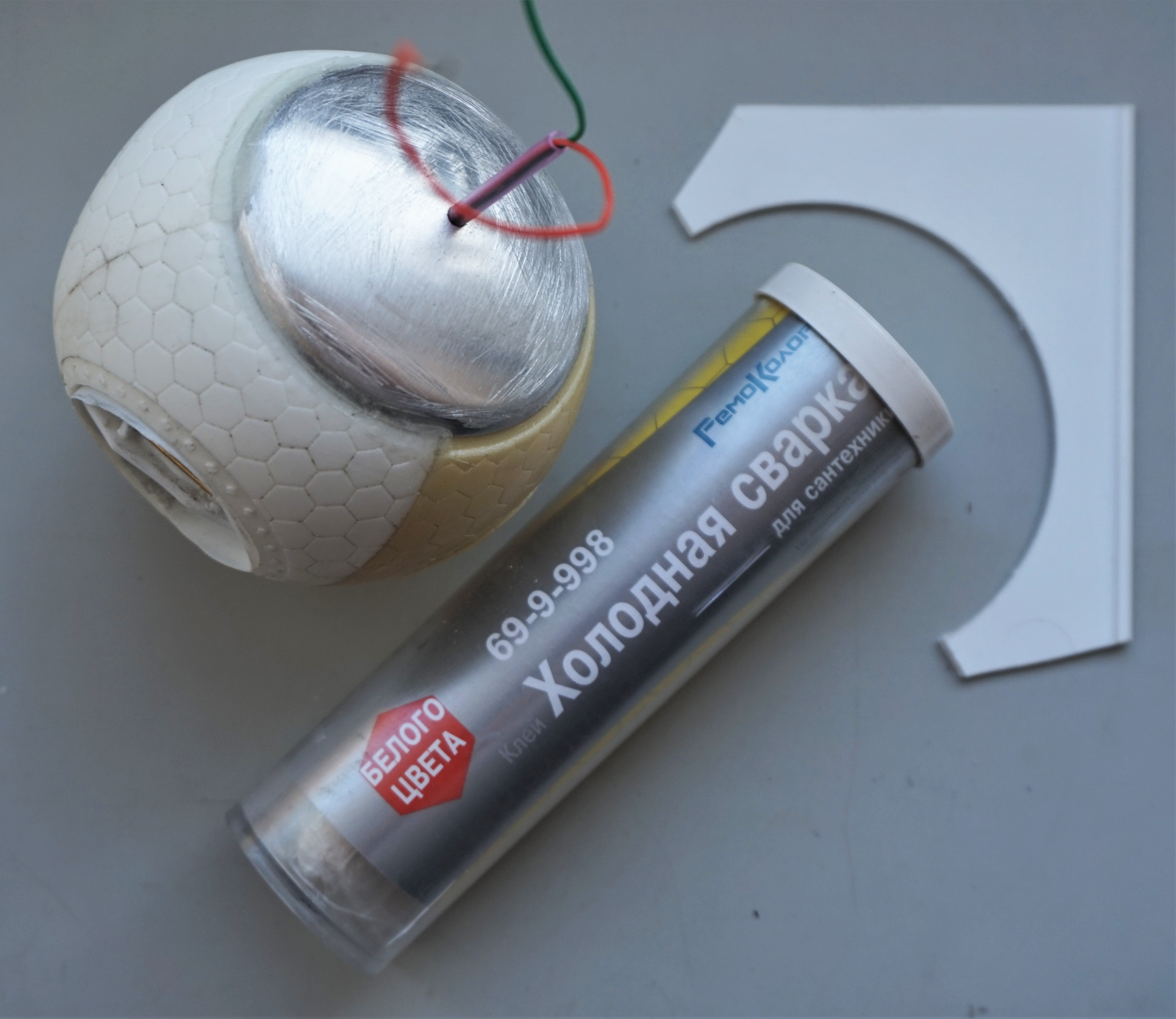

Из латунной трубки спаяна подставка под СА и установлена на опорные  пятки, выполненные из литника.
https://upforme.ru/uploads/0014/f6/ef/27/t397763.jpg   https://upforme.ru/uploads/0014/f6/ef/27/t333943.jpg
https://upforme.ru/uploads/0014/f6/ef/27/t13351.jpg
26

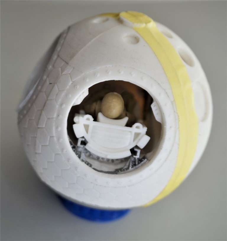

Подводим электропитание и проверяем работу освещения кабины СА. Все в порядке, внутреннее содержание кабины просматривается отлично.
https://upforme.ru/uploads/0014/f6/ef/27/t877129.jpg   https://upforme.ru/uploads/0014/f6/ef/27/t360372.jpg
27

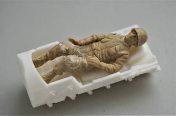

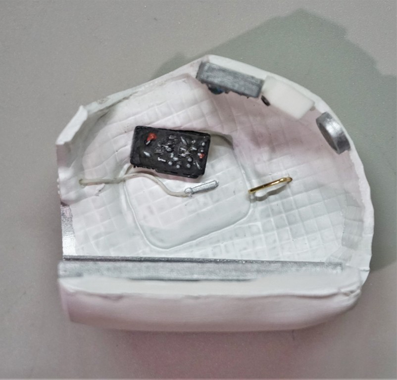

Началась работа по облачению фигурки солдата в скафандр космонавта. Для этого понадобилась пластика FIМО, немного времени и струя горячего воздуха из фена, которая произвела полимеризацию пластики и закрепила результаты работы. Теперь осталось из белой пластики оформить шлем космонавта и украсить на скафандр различными "причиндалами" в виде парашютной амуниции , трубок, клапанов и т.д.
https://upforme.ru/uploads/0014/f6/ef/27/t375702.jpg   https://upforme.ru/uploads/0014/f6/ef/27/t921661.jpg
https://upforme.ru/uploads/0014/f6/ef/27/t101040.jpg   https://upforme.ru/uploads/0014/f6/ef/27/t892675.jpg
https://upforme.ru/uploads/0014/f6/ef/27/t909954.jpg   https://upforme.ru/uploads/0014/f6/ef/27/t436130.jpg
28
Спускаемый аппарат кк"Восток" загрунтован и окрашен окончательно в цвета прошедшего через жар плазмы аппарата.
https://upforme.ru/uploads/0014/f6/ef/27/t273207.jpg   https://upforme.ru/uploads/0014/f6/ef/27/t805922.jpg
https://upforme.ru/uploads/0014/f6/ef/27/t588843.jpg  https://upforme.ru/uploads/0014/f6/ef/27/t465986.jpg
https://upforme.ru/uploads/0014/f6/ef/27/t830105.jpg  https://upforme.ru/uploads/0014/f6/ef/27/t192192.jpg
https://upforme.ru/uploads/0014/f6/ef/27/t152944.jpg   https://upforme.ru/uploads/0014/f6/ef/27/t58355.jpg
https://upforme.ru/uploads/0014/f6/ef/27/t983228.jpg  https://upforme.ru/uploads/0014/f6/ef/27/t204955.jpg
https://upforme.ru/uploads/0014/f6/ef/27/t67398.jpg   https://upforme.ru/uploads/0014/f6/ef/27/t39868.jpg
https://upforme.ru/uploads/0014/f6/ef/27/t892742.jpg   https://upforme.ru/uploads/0014/f6/ef/27/t93646.jpg
https://upforme.ru/uploads/0014/f6/ef/27/t840038.jpg

О, смотрю до дома добрался! :glasses: А то всё дача - дача... :D
Толково получается, дядь Лёня, очень познавательно.
Будем смотреть дальше... :glasses:
