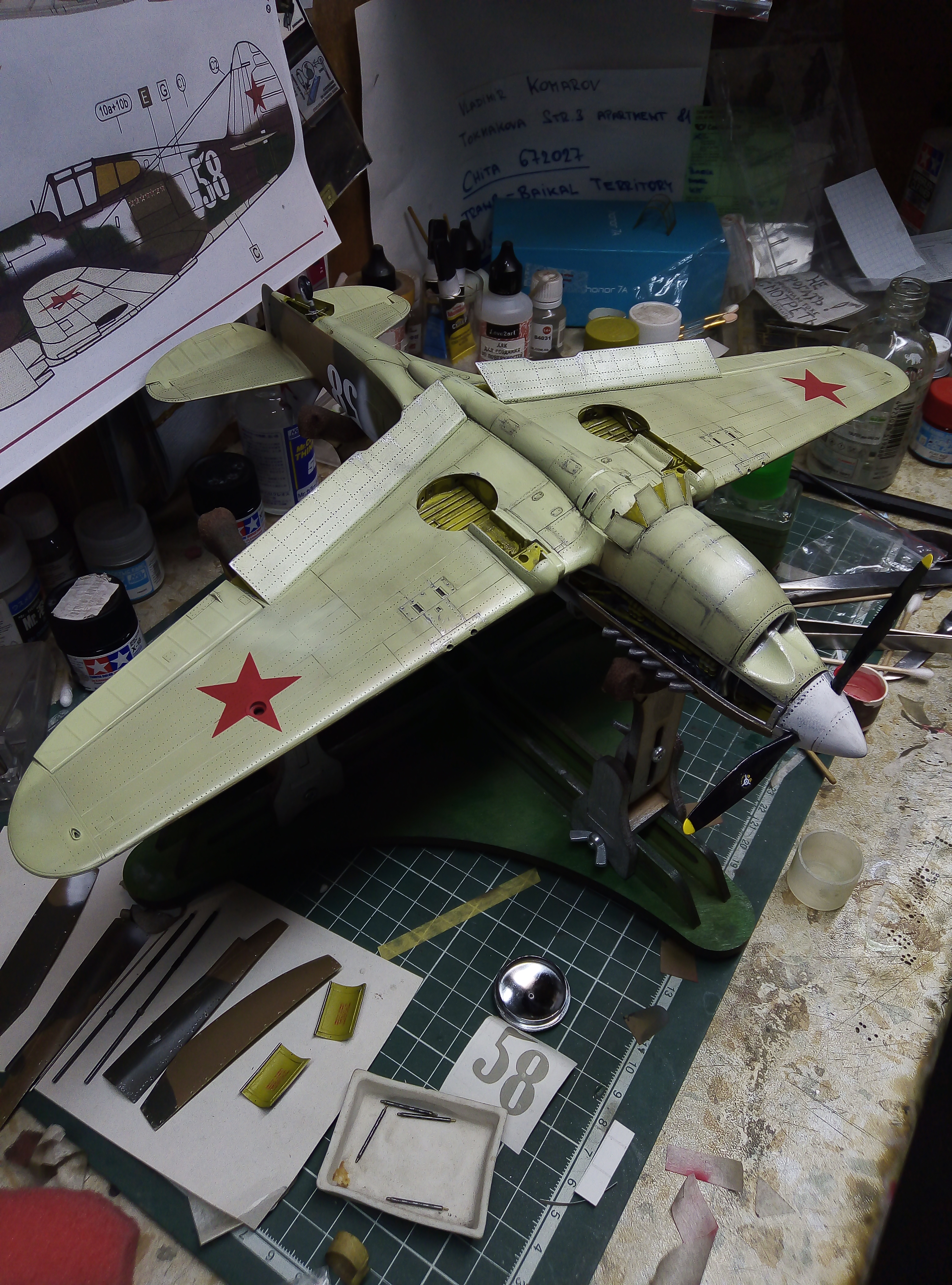

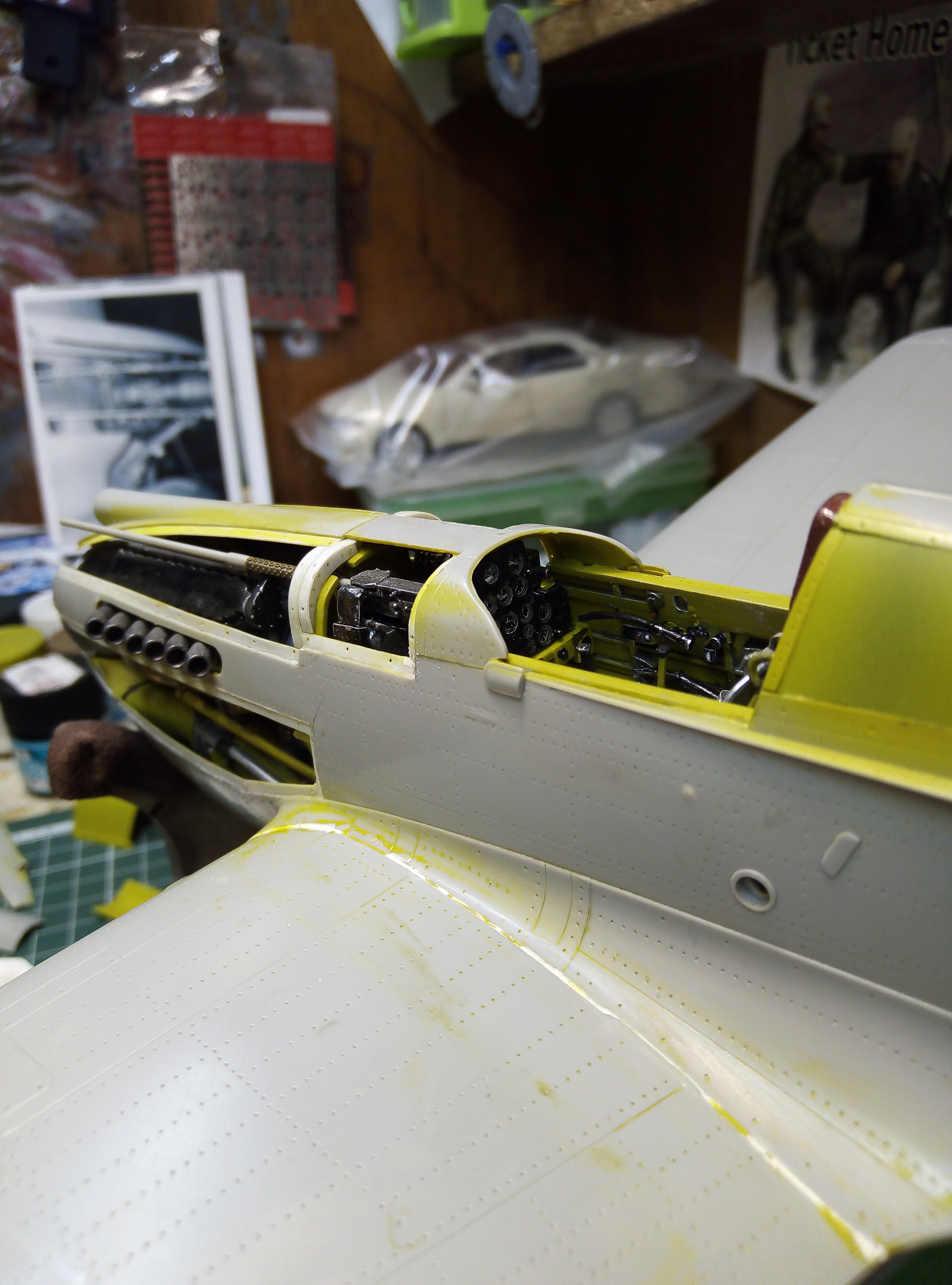

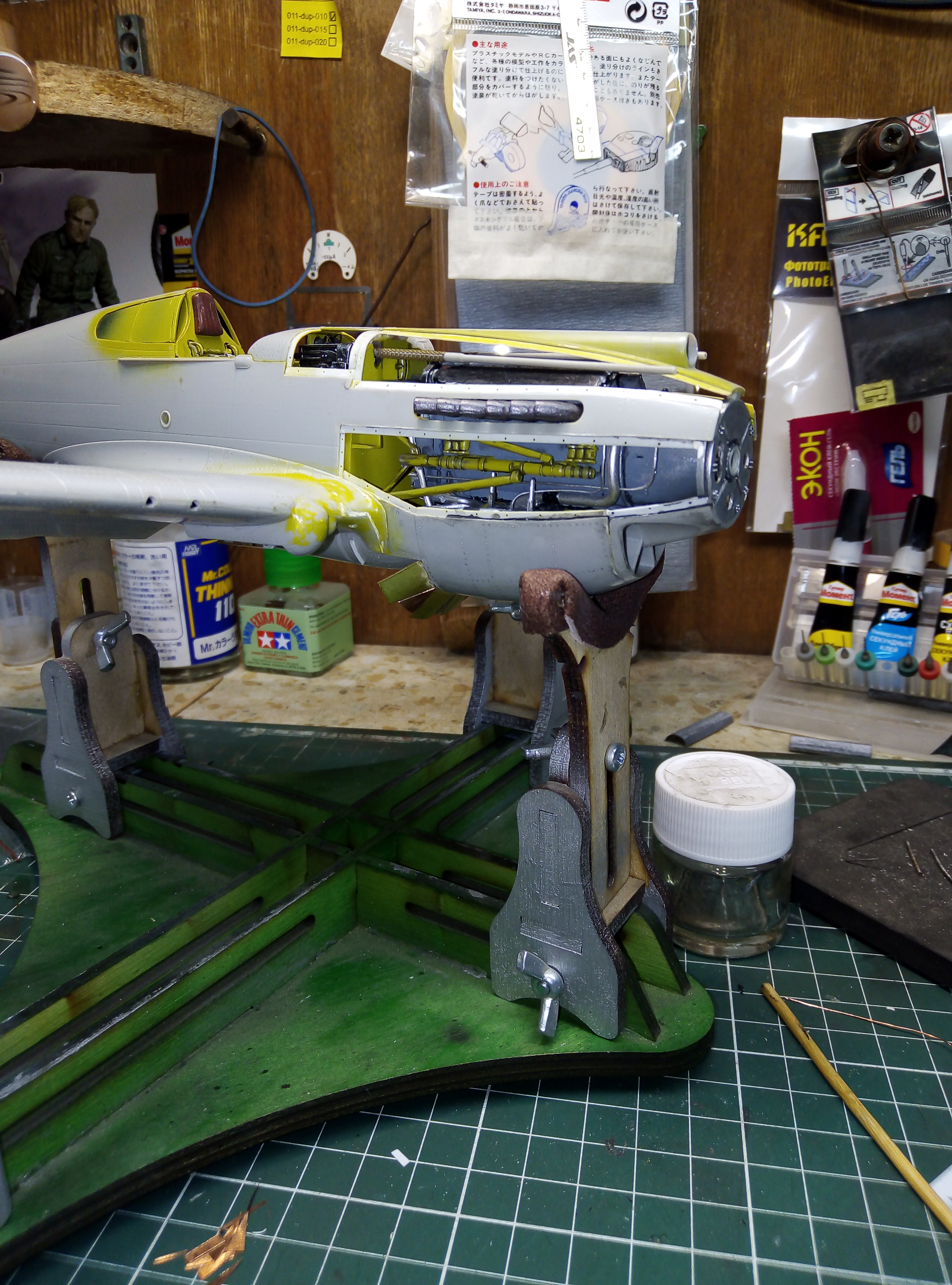

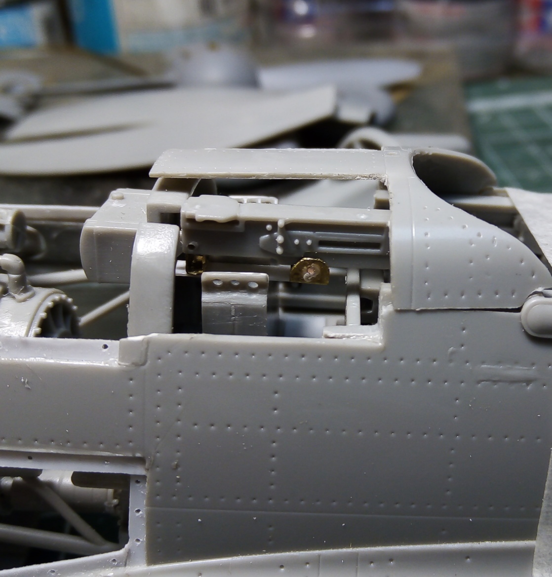

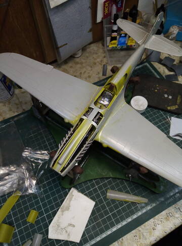

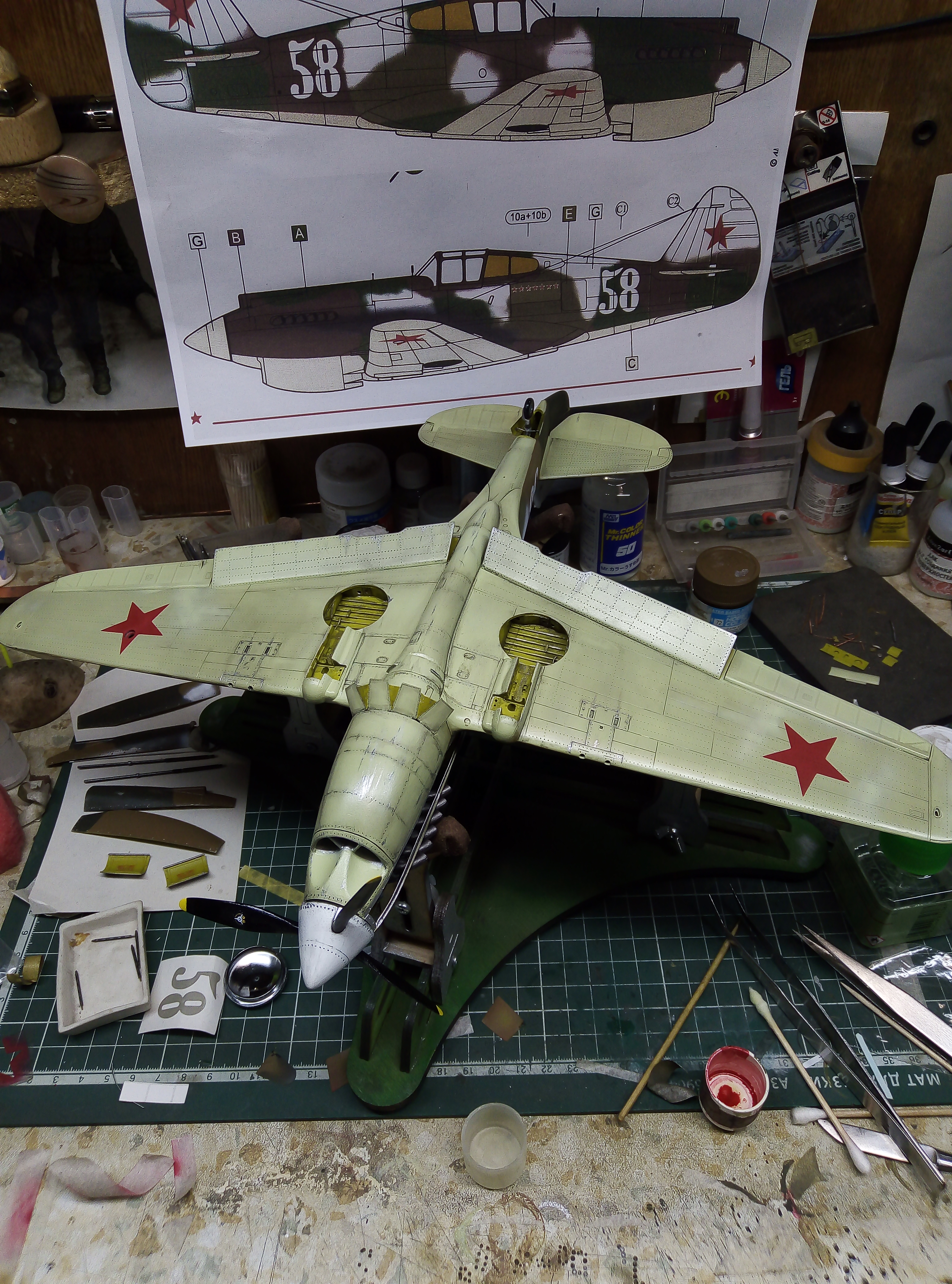

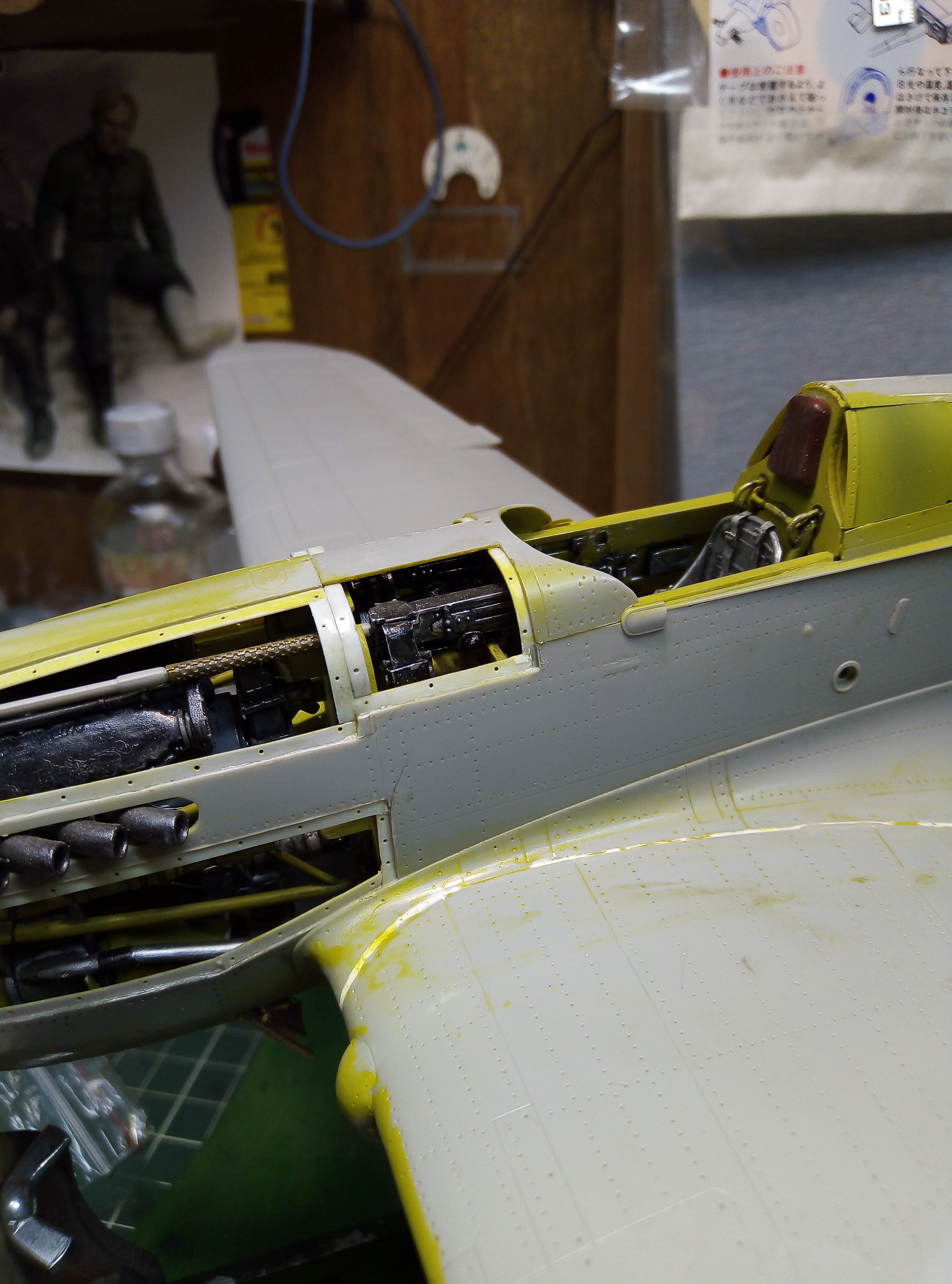

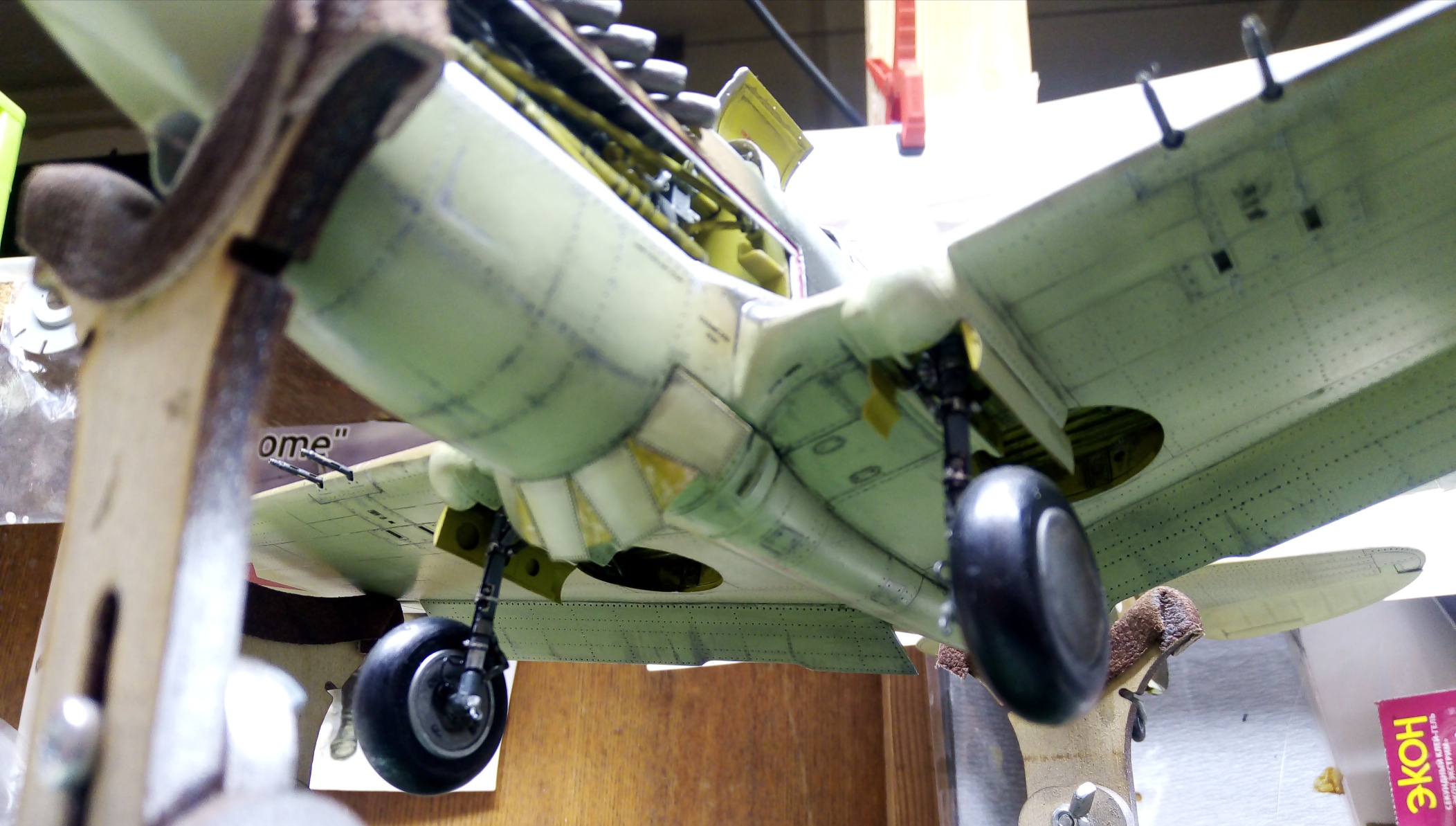

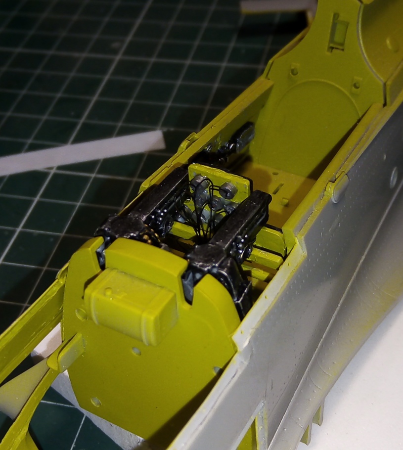

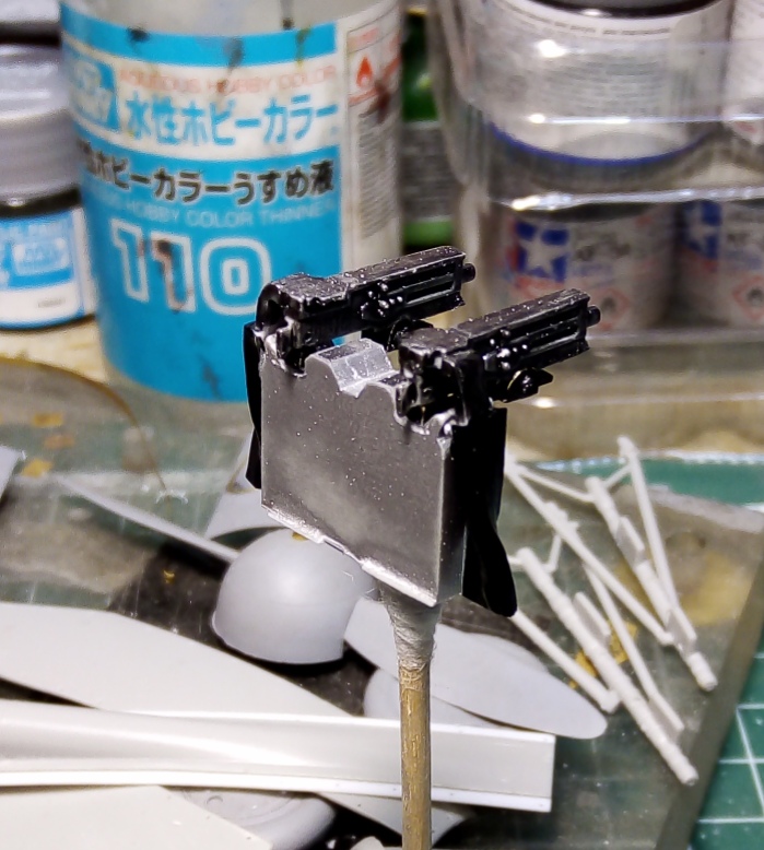

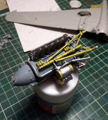

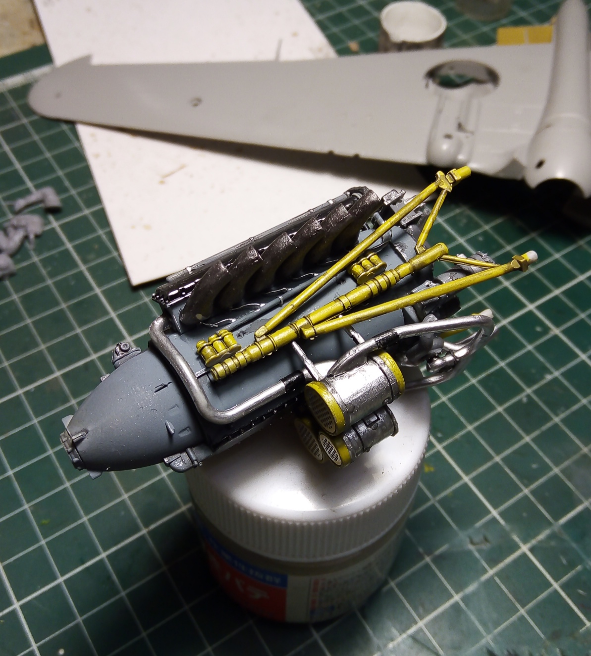

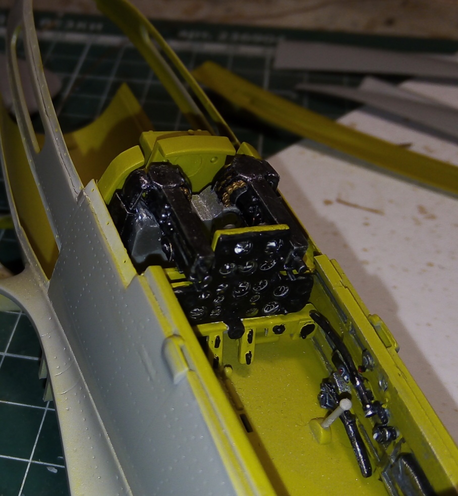

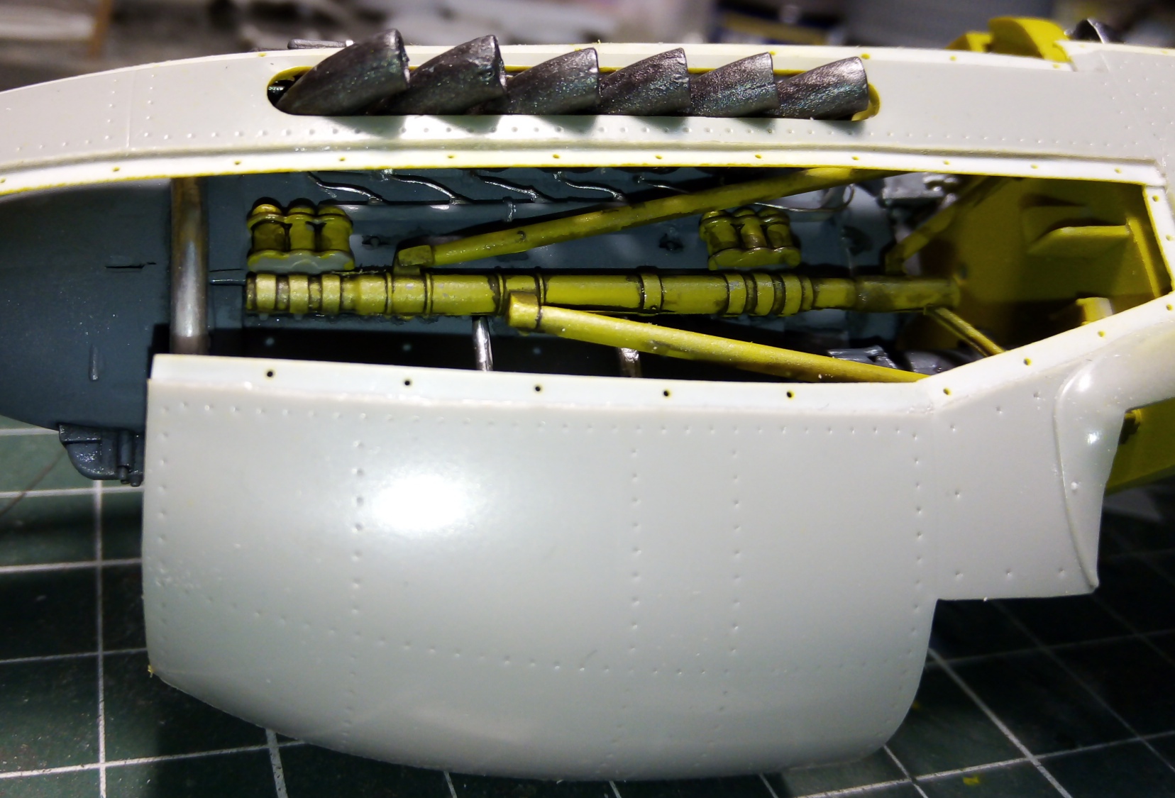

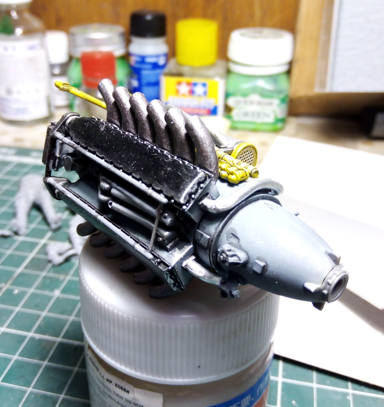

Начинаем обзор процесса сборки "томогавка". Передняя часть будет почти полностью вскрыта. Доработан отсек вооружения и не залезая в дебри, моторный.
Отредактировано Mosquito 74 (Четверг, 9 июля, 2020г. 22:41:12)

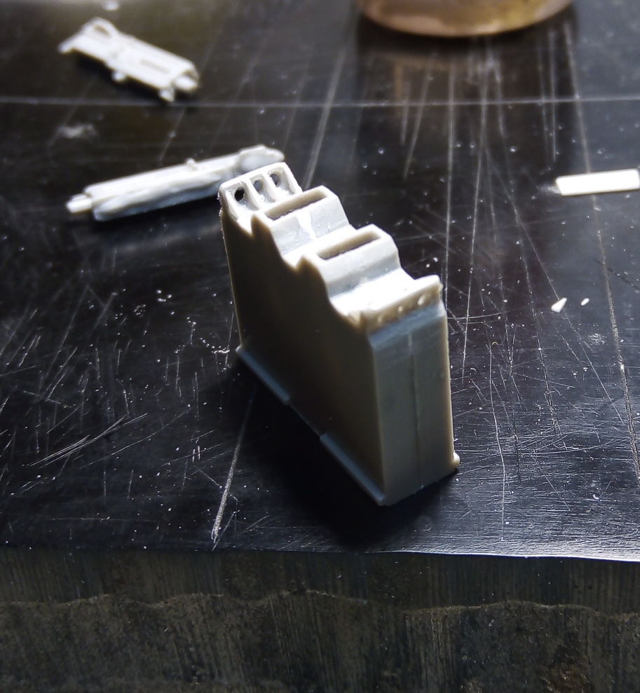

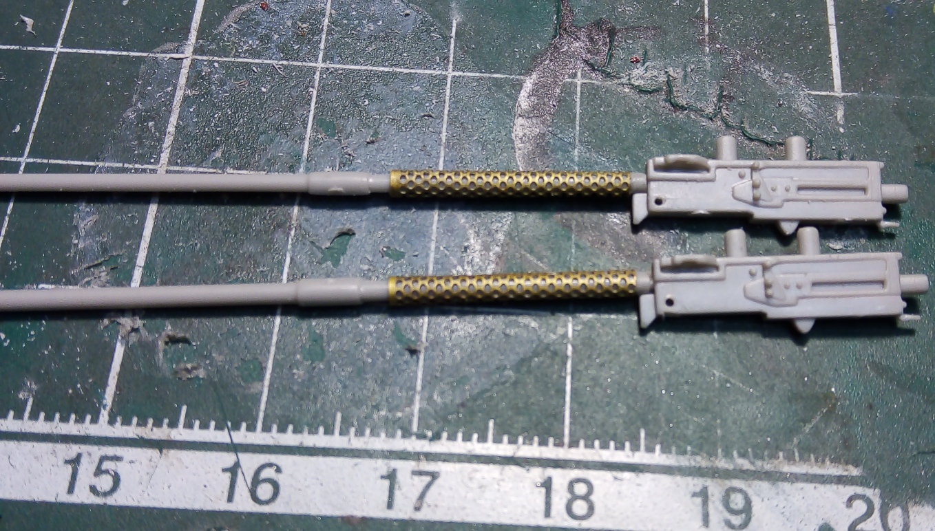

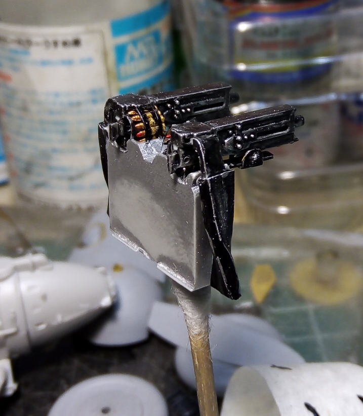

Изготовлена станина под пулемёты. https://forumupload.ru/uploads/0014/f6/ef/156/t287440.jpg
Сразу подвергся перепилу патронный ящик.
https://forumupload.ru/uploads/0014/f6/ef/156/t429819.jpg   https://forumupload.ru/uploads/0014/f6/ef/156/t158259.jpg
Отредактировано Mosquito 74 (Четверг, 9 июля, 2020г. 22:50:04)

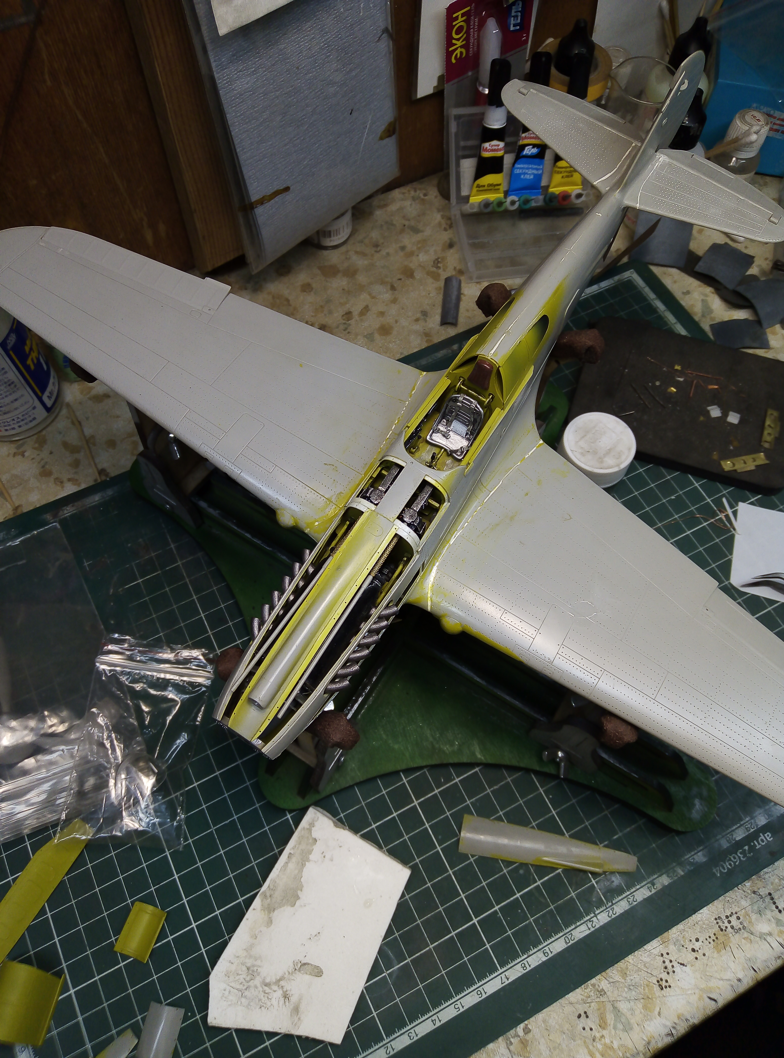

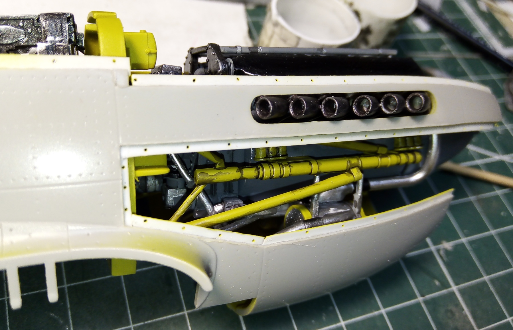

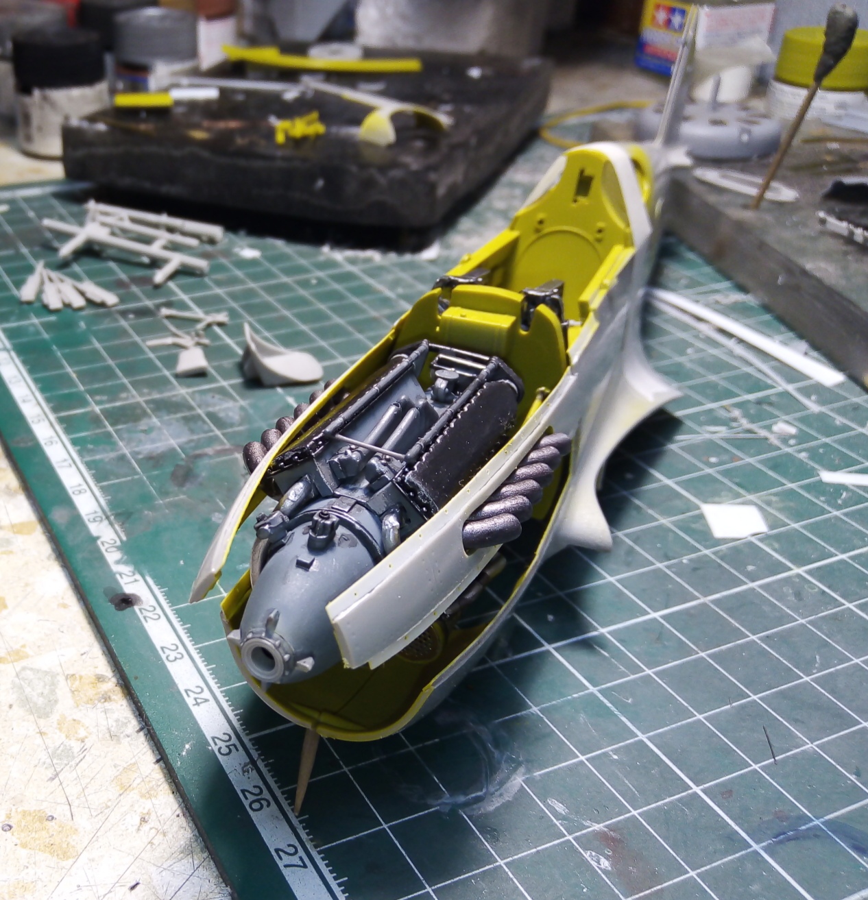

Ну вот, почти половина отсека готова. Изготовлен гильзосброс, установлены пулемёты.
https://forumupload.ru/uploads/0014/f6/ef/156/t310500.jpg   https://forumupload.ru/uploads/0014/f6/ef/156/t669436.jpg
Отредактировано Mosquito 74 (Четверг, 9 июля, 2020г. 22:55:47)
https://forumupload.ru/uploads/0014/f6/ef/156/t854267.jpg   https://forumupload.ru/uploads/0014/f6/ef/156/t948488.jpg
https://forumupload.ru/uploads/0014/f6/ef/156/t670778.jpg   https://forumupload.ru/uploads/0014/f6/ef/156/t941246.jpg
https://forumupload.ru/uploads/0014/f6/ef/156/t12346.jpg   https://forumupload.ru/uploads/0014/f6/ef/156/t218833.jpg
https://forumupload.ru/uploads/0014/f6/ef/156/t93322.jpg

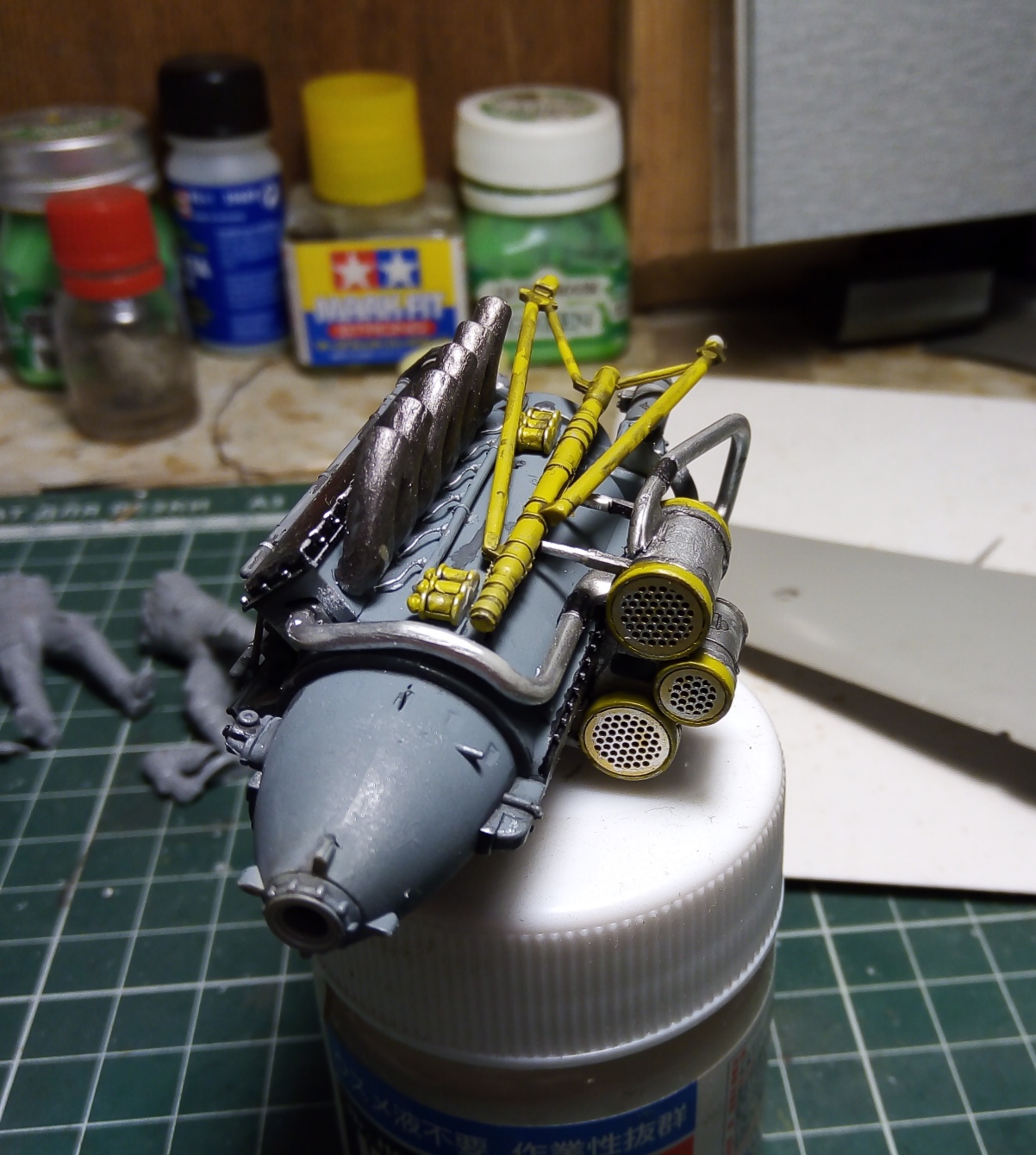

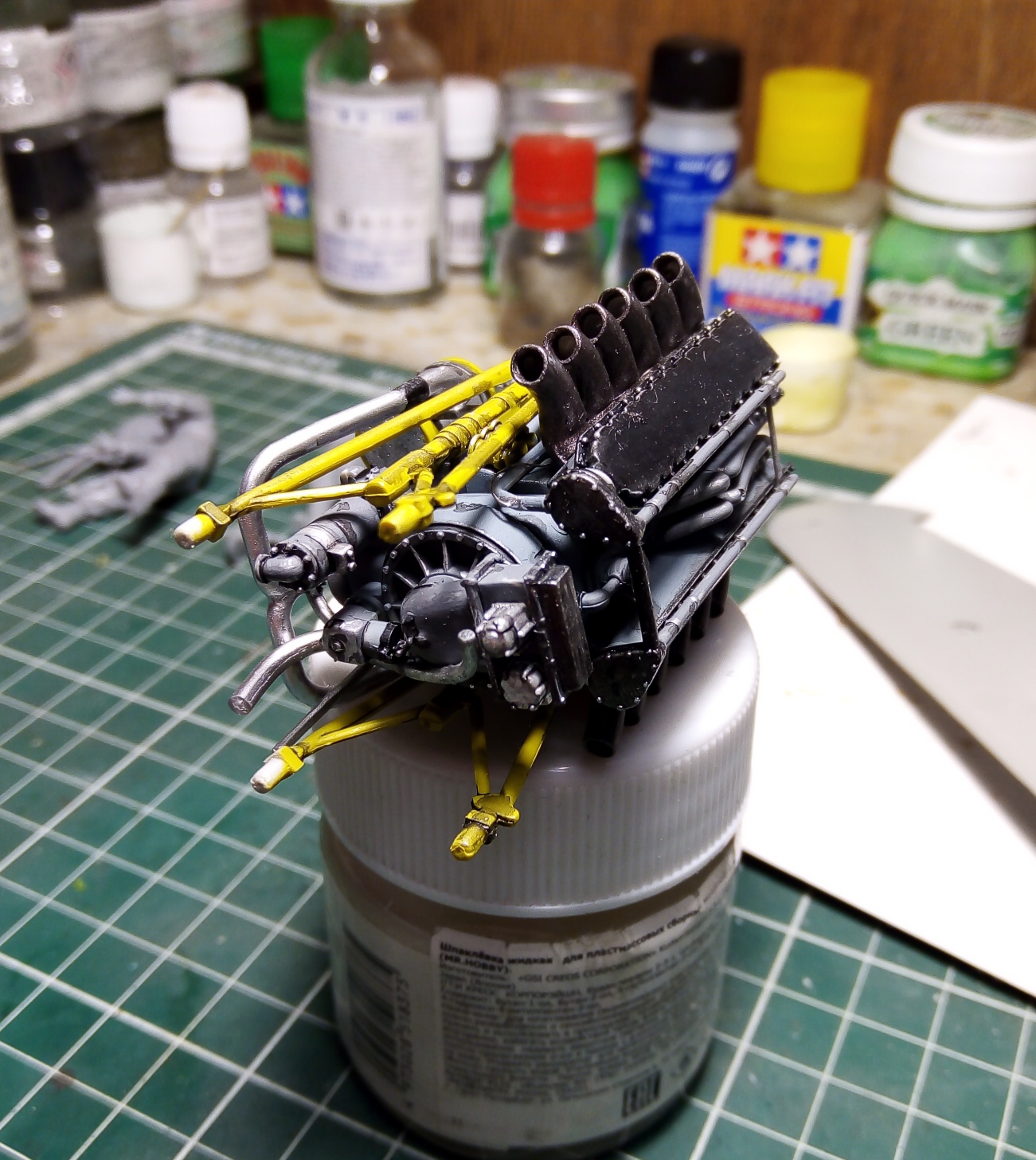

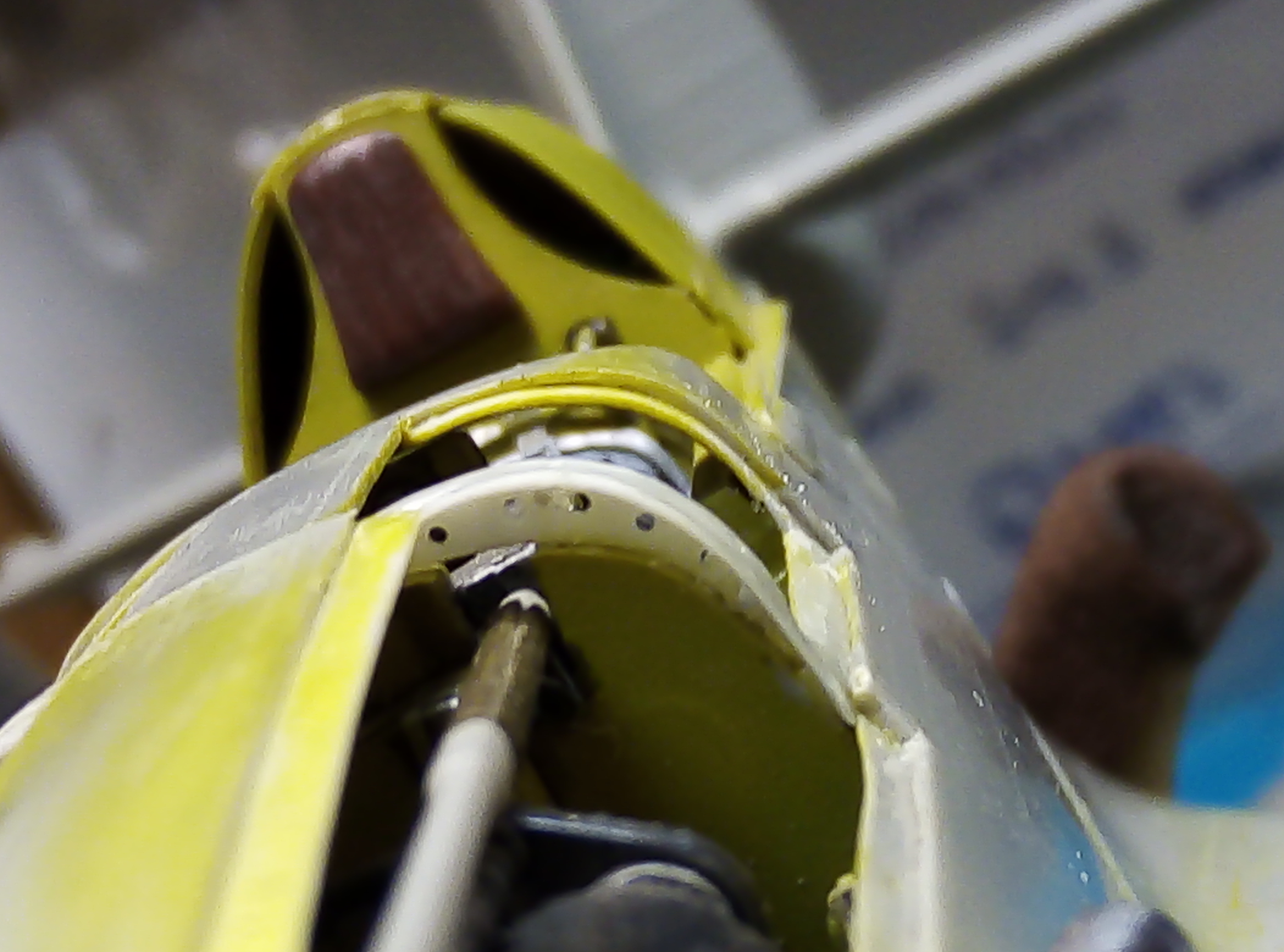

Примерка на сухую. По мотору в дебри не полезу. Может пару трубопроводов да и все. От настроения зависит 🤔😄. В общем, процесс идёт, главное.

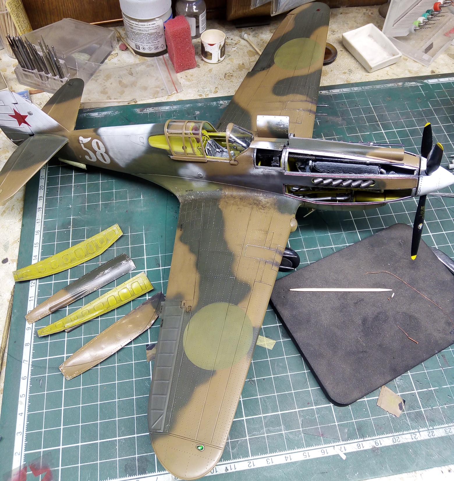

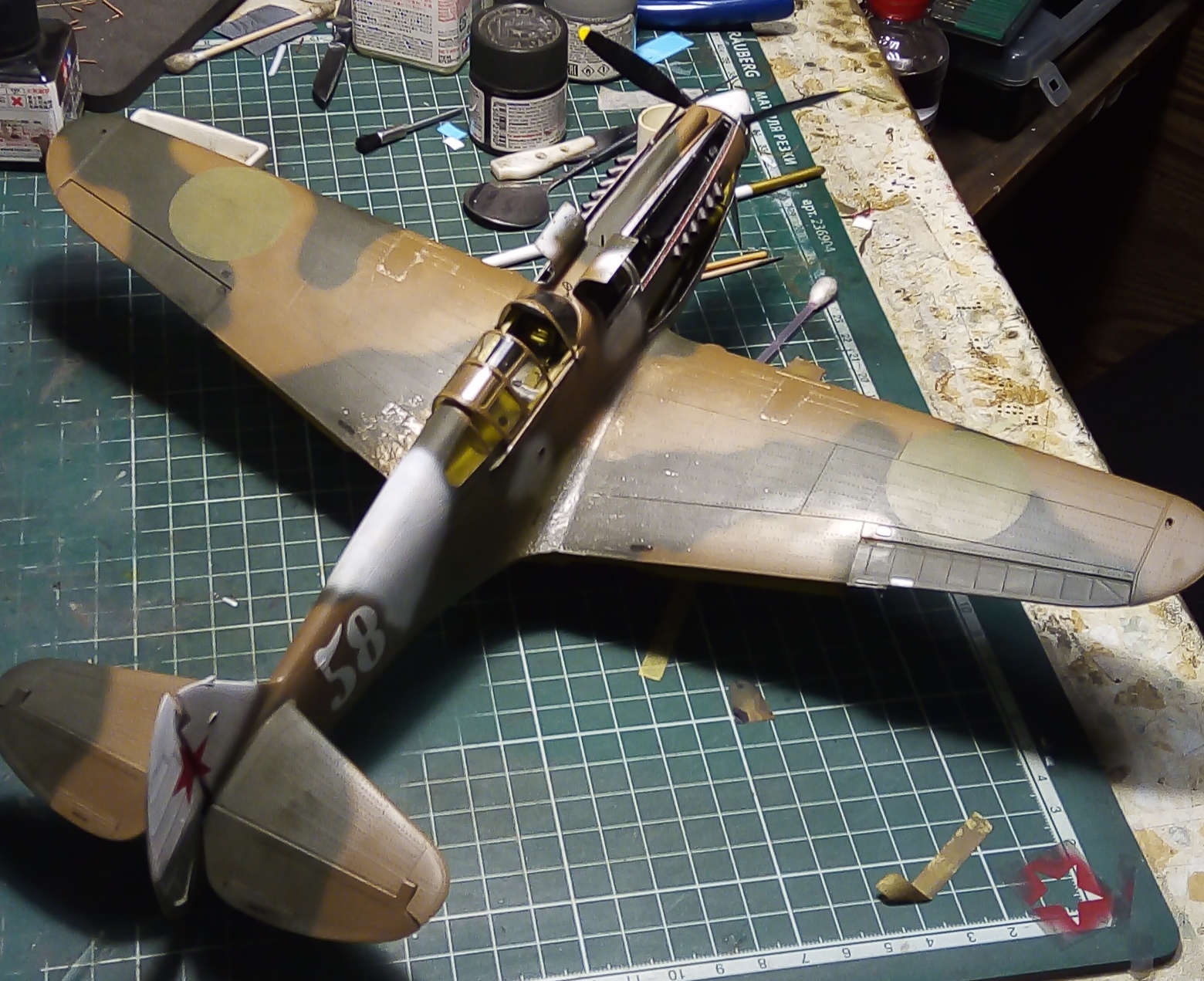

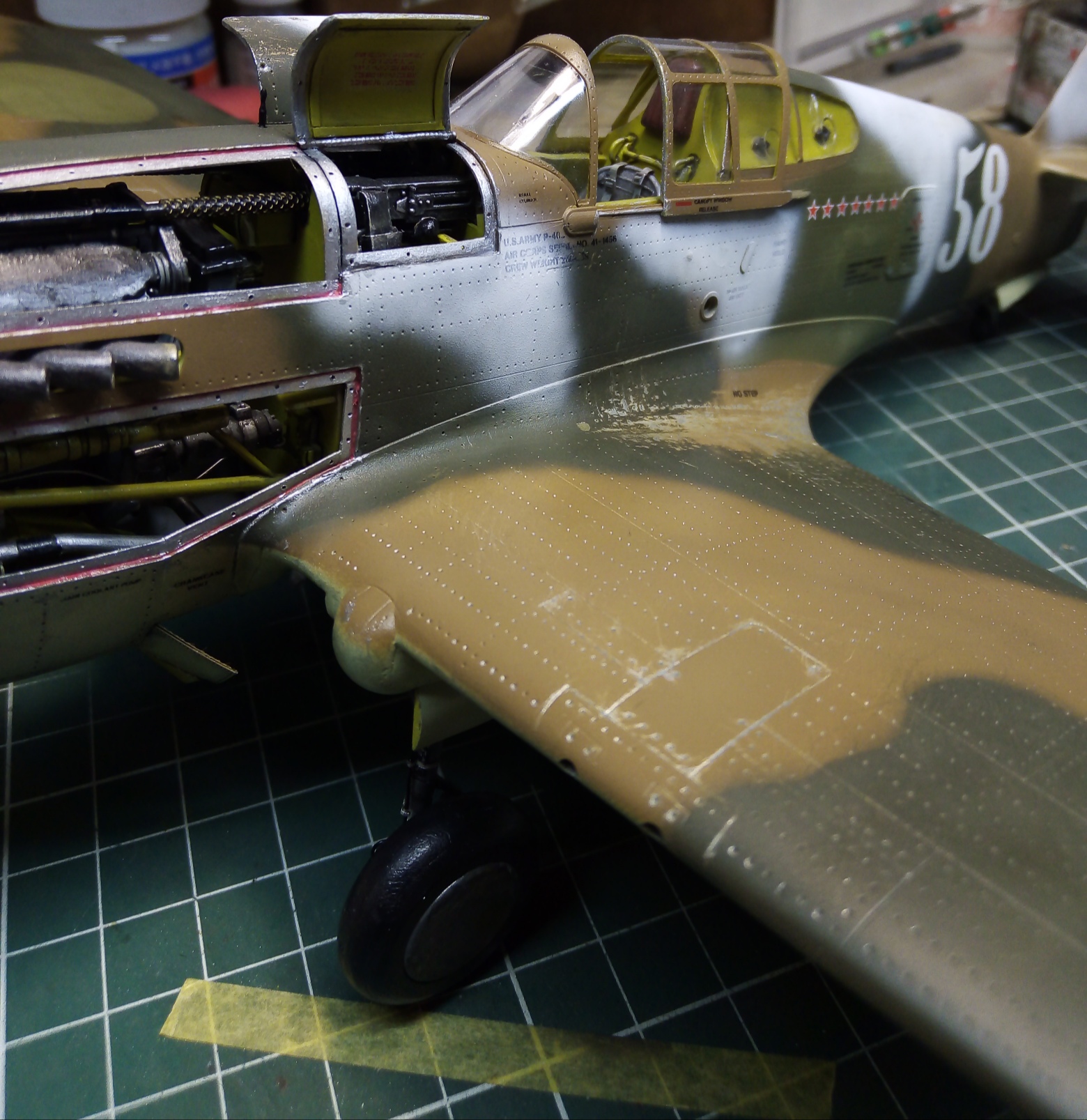

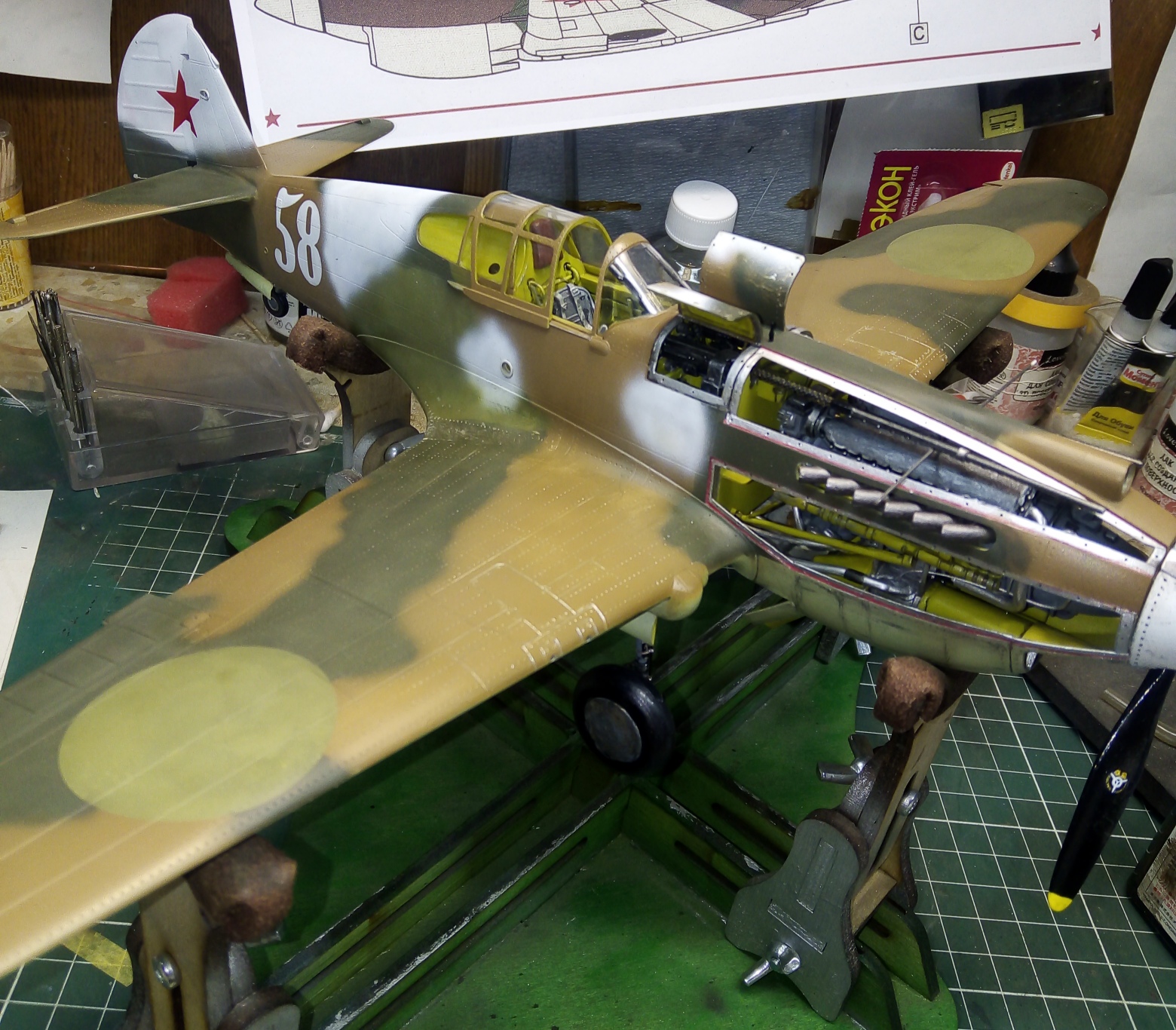

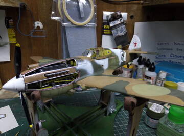

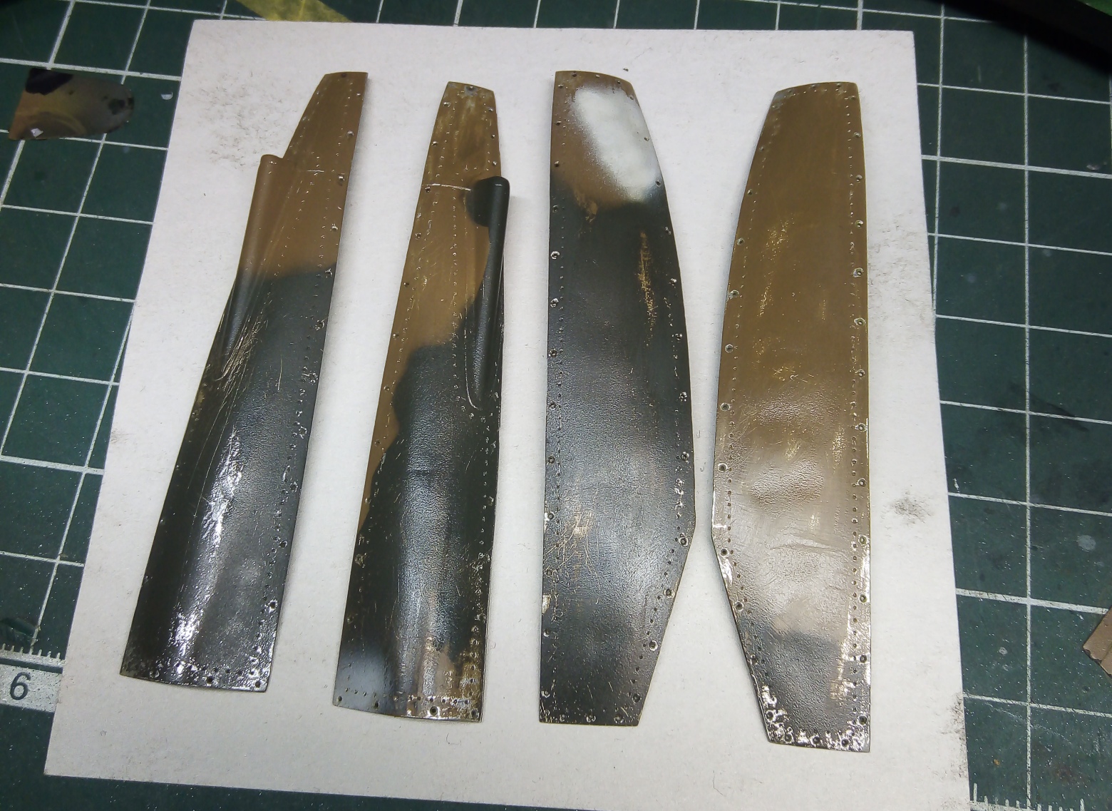

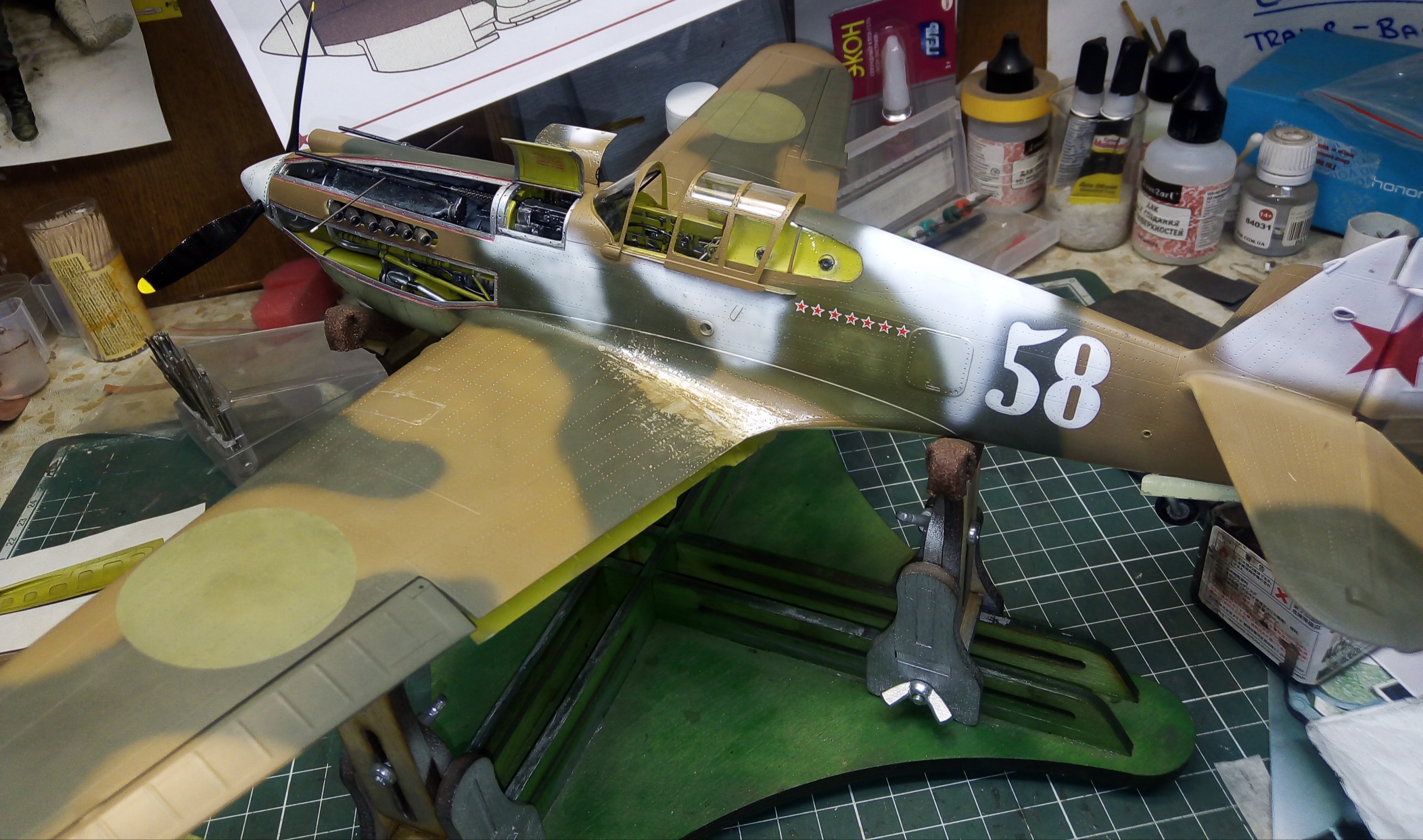

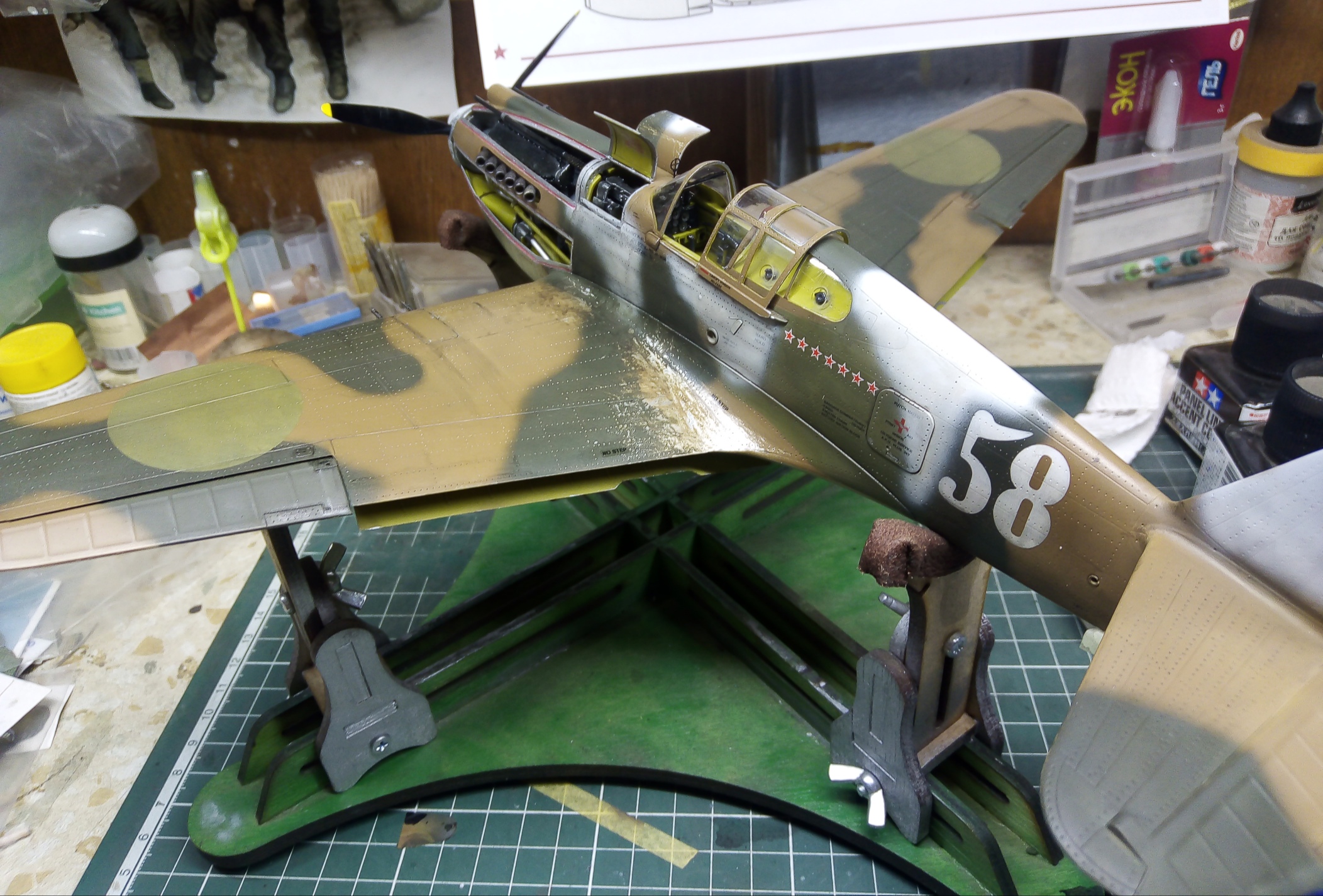

В процессе покраски использовалось:  смывка масло (ганза),  краска акрил (ганза),  маска( montex). В конце ещё будет лак (ганза).
В сборке использовалось травло Eduard (экстерьер) не полностью. Полестирол (доширак), проволока медная.
На завершающем этапе будет ещё использован  пигмент.

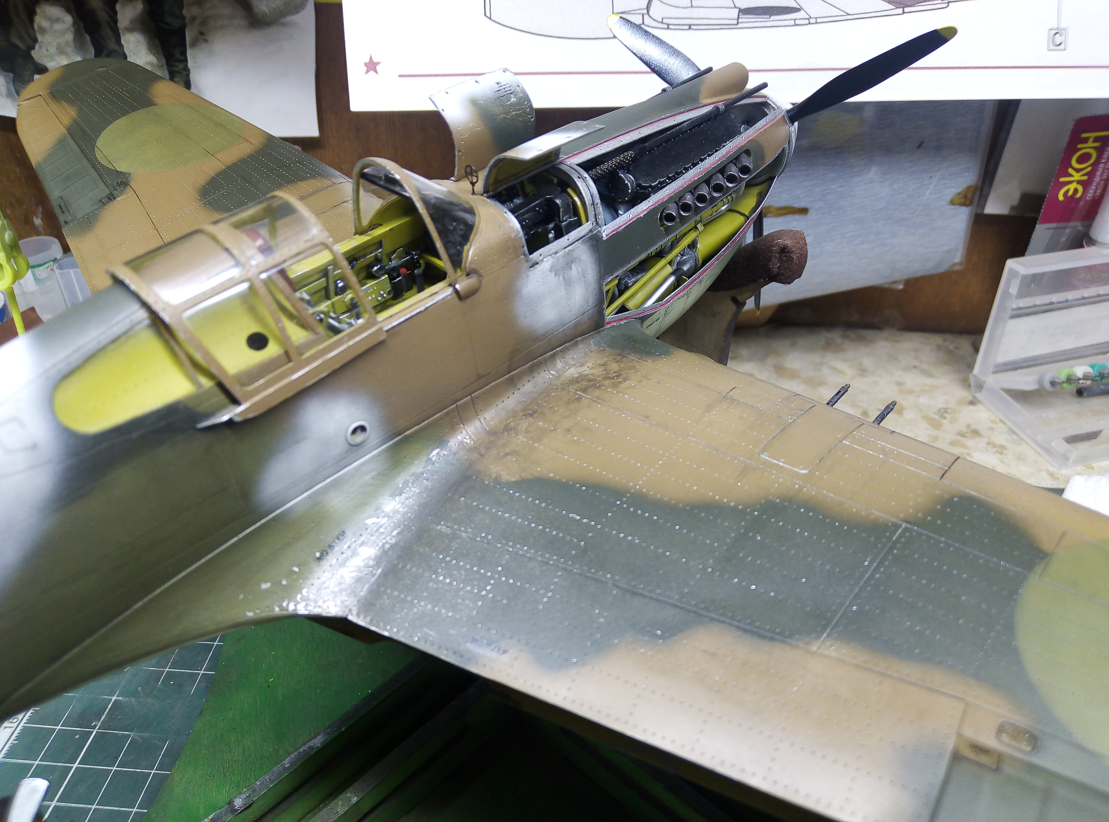

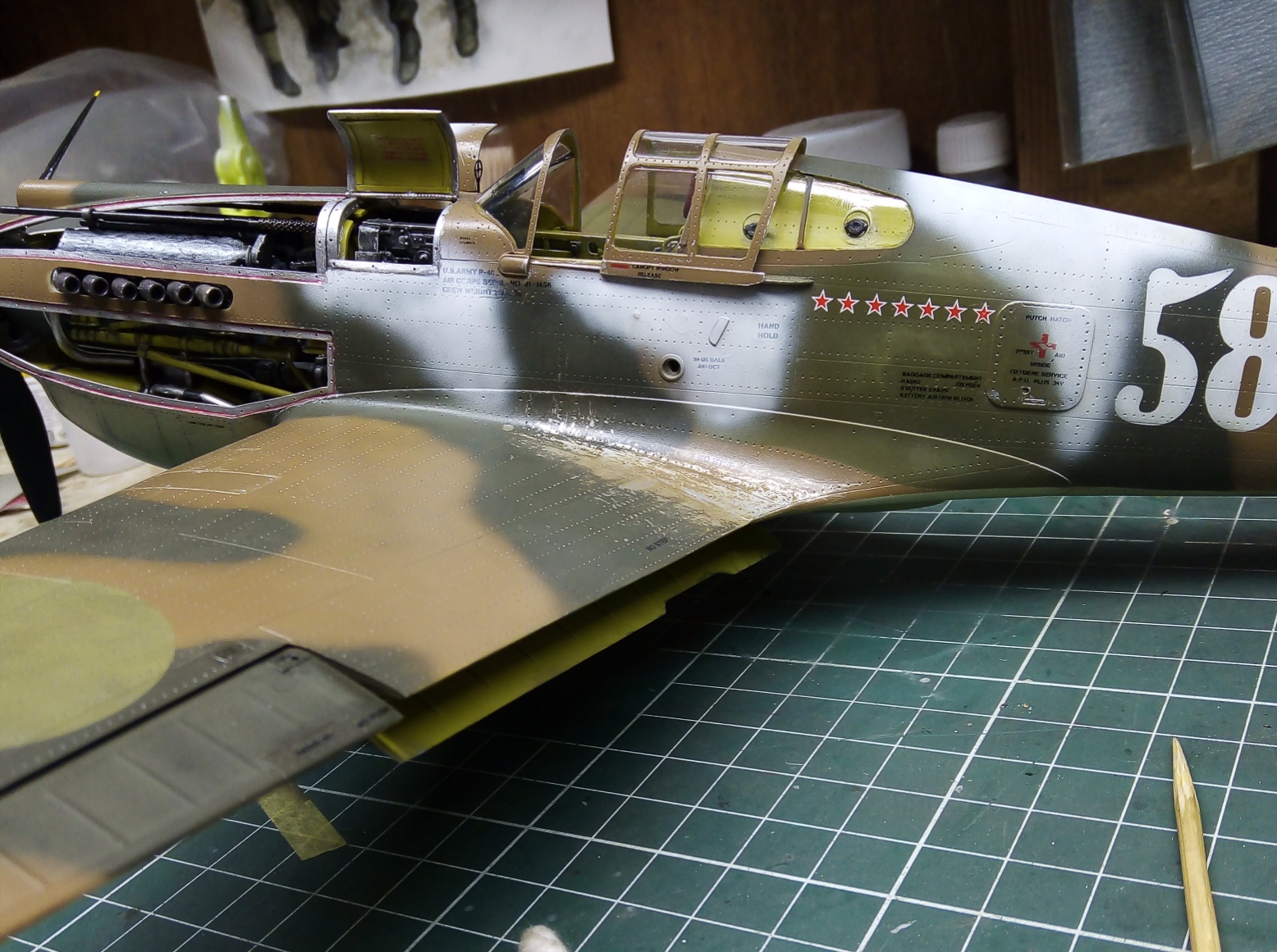

https://forumupload.ru/uploads/0014/f6/ef/156/t424285.png

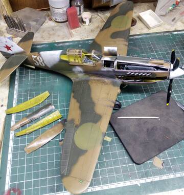

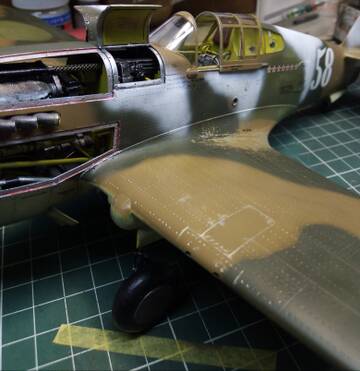

Увидев эту красную полоску захотелось её воспроизвести. Историю её не искал больше тоже. Вроде похоже 😉.
Похоже на полоску уплотнителя. Что-то вроде резинового жгута. На снимке объёмной кажется.

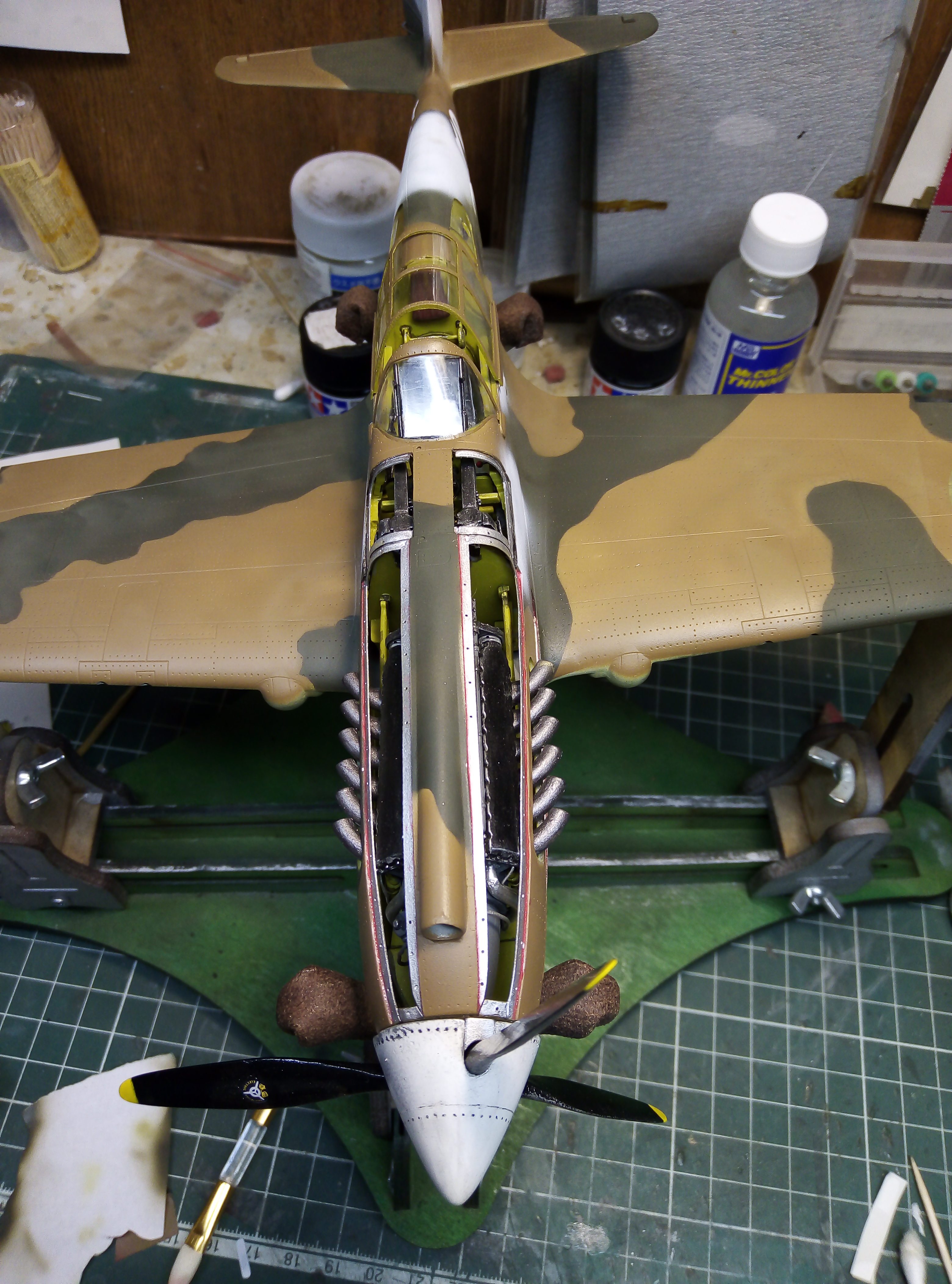

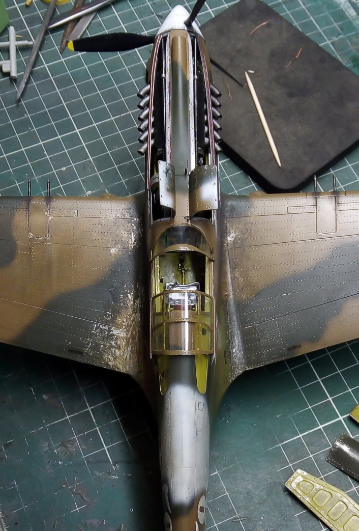

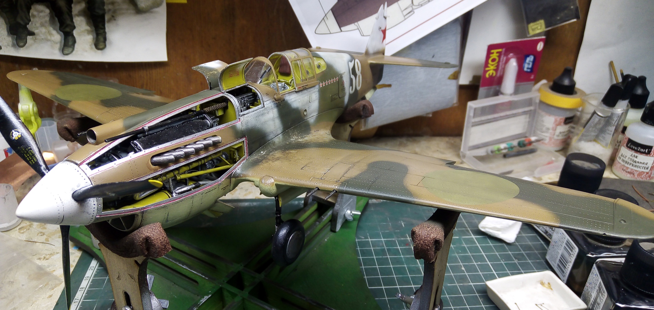

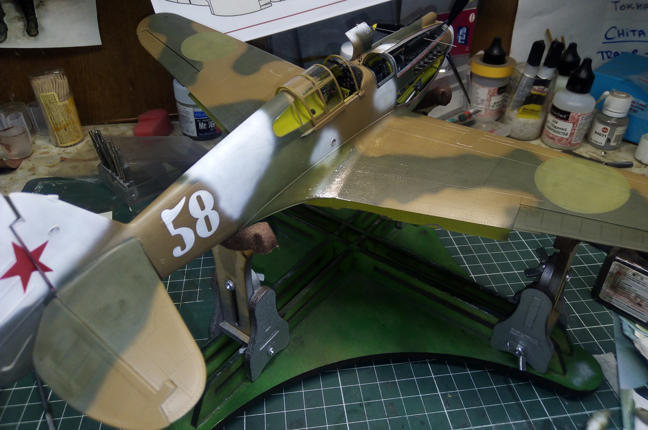

Симпатичный выходит.
Единственное, что смущает - практически чёткие границы камуфляжа. Да, Вова, они красились по английскому стандарту, но переход был плавный, хоть и не широкий.
А 32-й масштаб обязывает ко многому. :glasses:
Эт точно, спрашивал ещё же у тебя про границы камуфли. Увлёкся так сильно, забыл. Ничего, зелёным по границе пробежать 😉.  :flag:

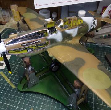

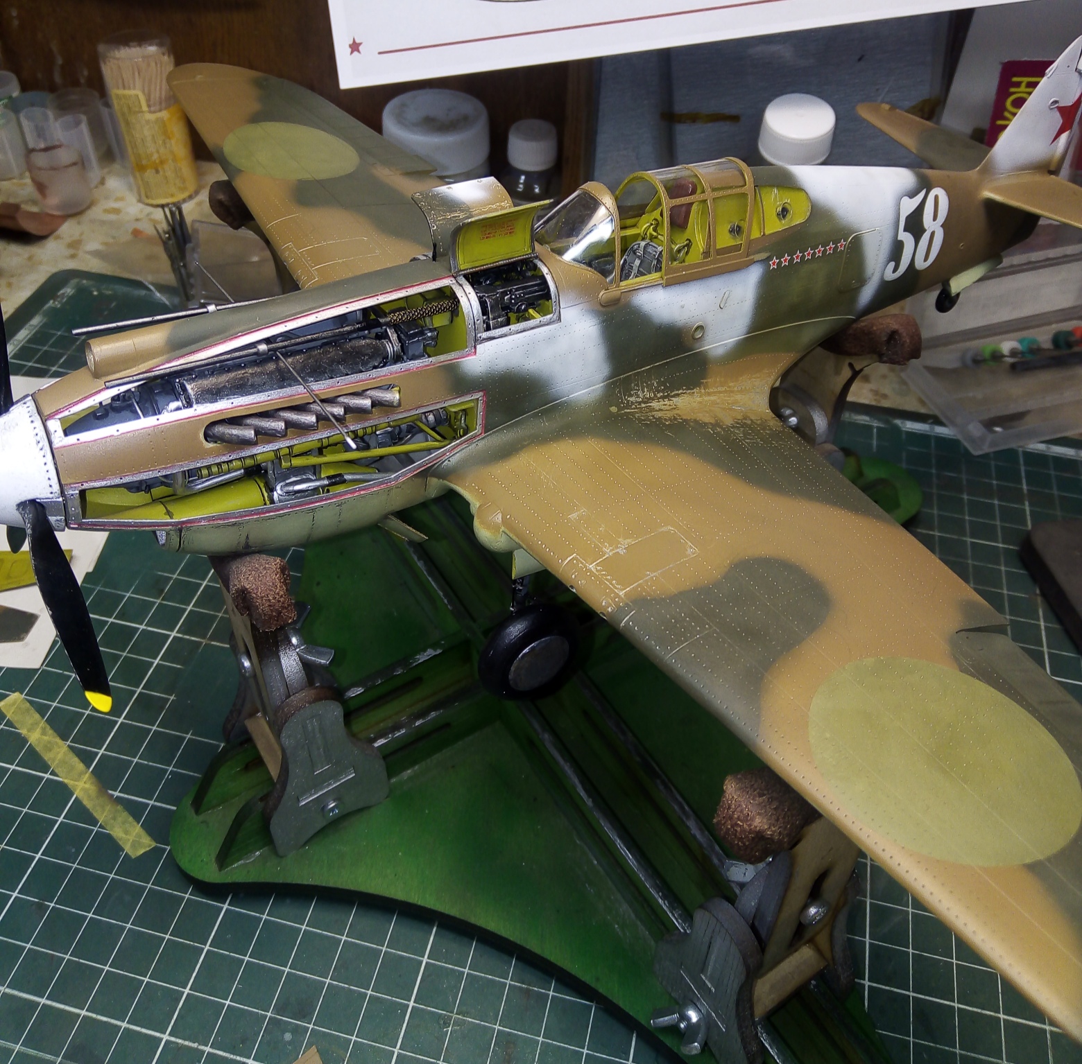

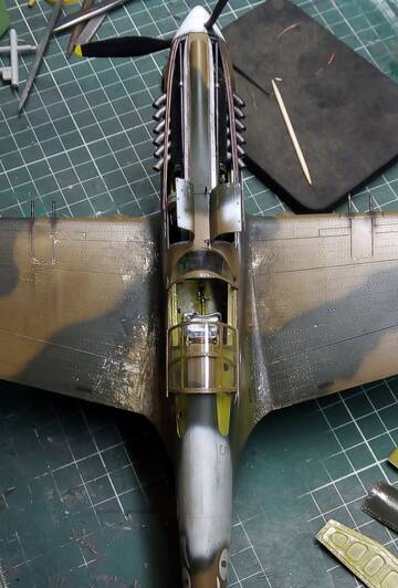

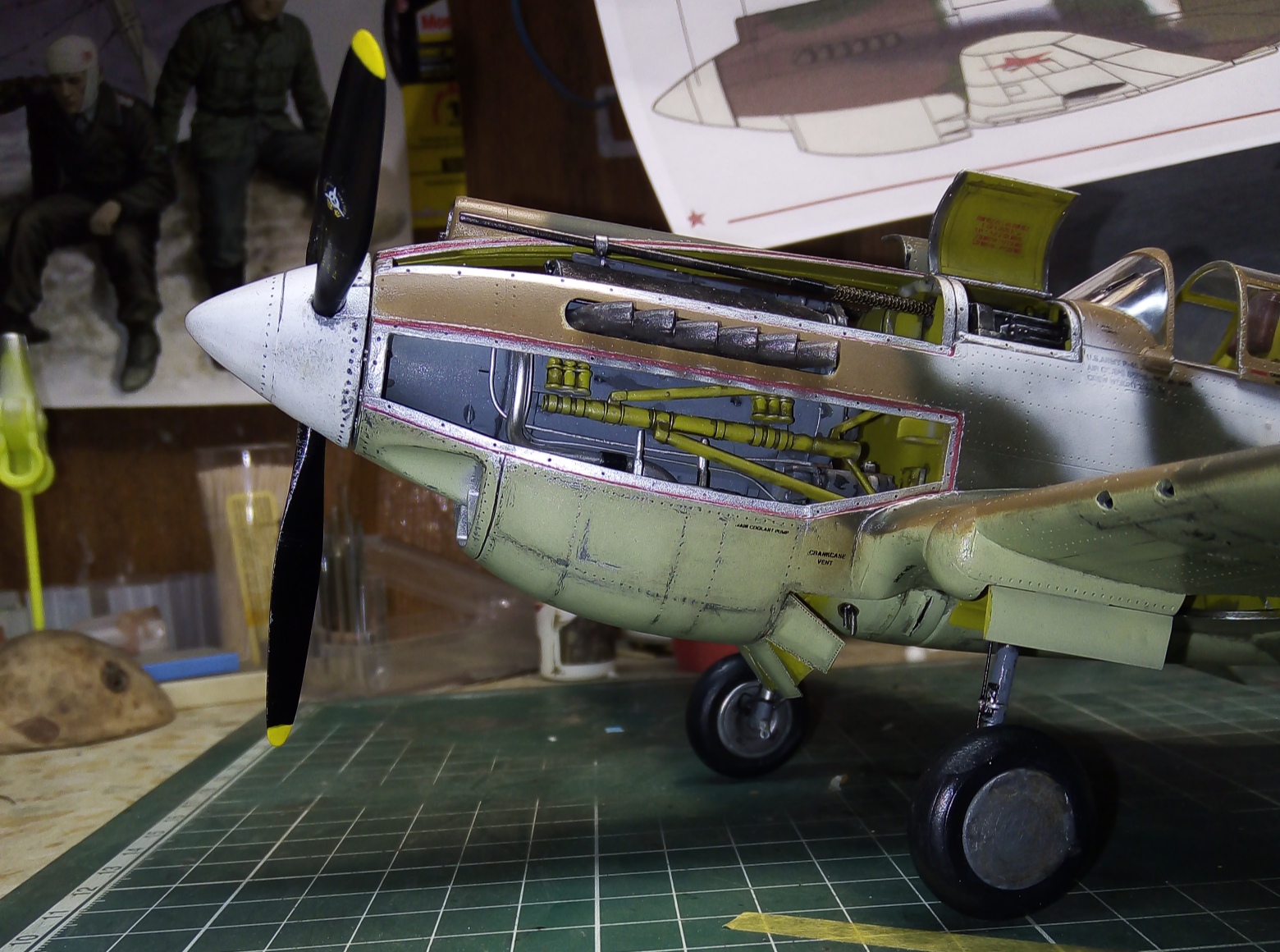

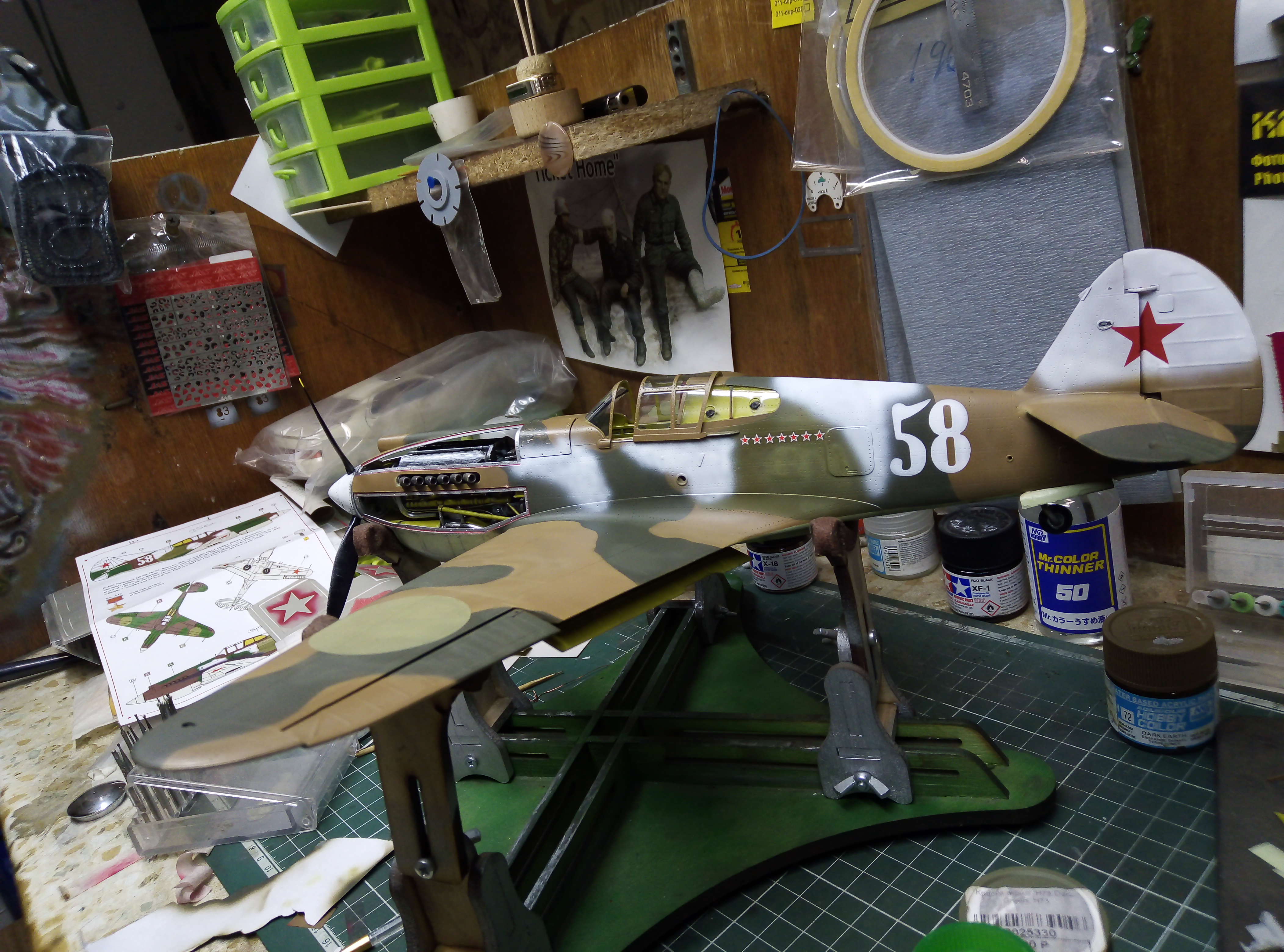

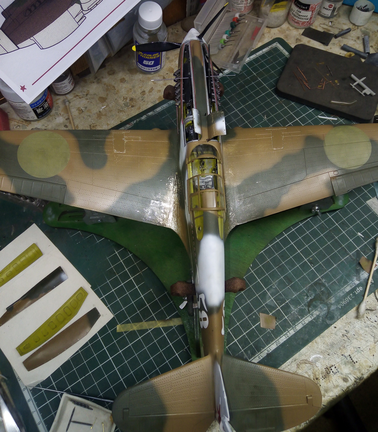

Всем привет!
Дело о долгострое близится к завершению.

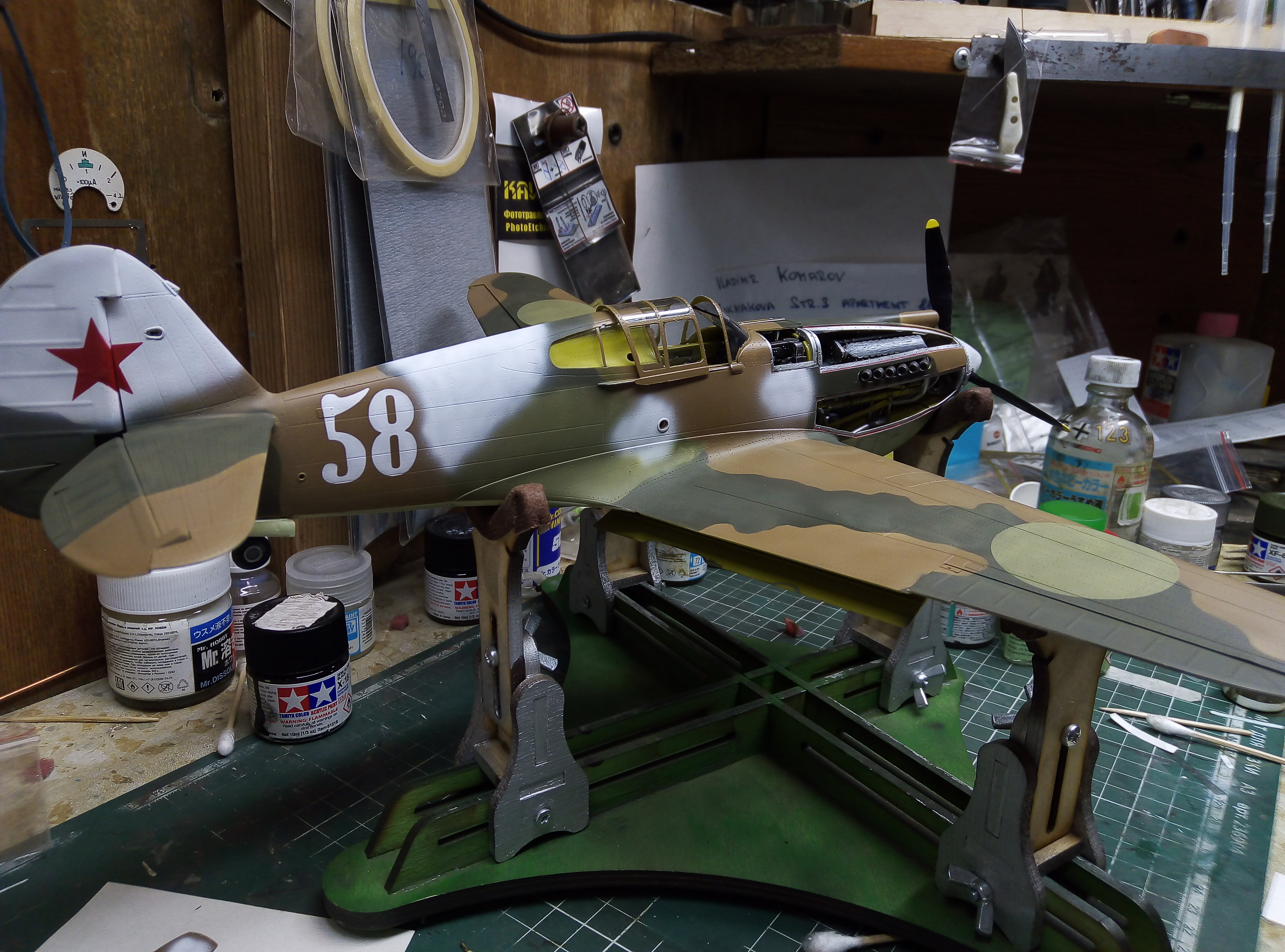

Собирался P-40 из коробки + немного Эдика и маска Montex, точенка пулемёты RB (крылья) . Морда вскрывалась по имеющейся расшивке ( кое где неверно Trumpeter даёт). Просто вырезал, утоньшил и все.
Был начат примерно за год до того как узнал, что GWH начнёт делать, что я хотел изобразить из Trumpeter а.
Отредактировано Mosquito 74 (Четверг, 22 декабря, 2022г. 22:55:03)
https://forumupload.ru/uploads/0014/f6/ef/156/t408739.jpg   https://forumupload.ru/uploads/0014/f6/ef/156/t634586.jpg
https://forumupload.ru/uploads/0014/f6/ef/156/t709747.jpg
https://forumupload.ru/uploads/0014/f6/ef/156/t727877.jpg

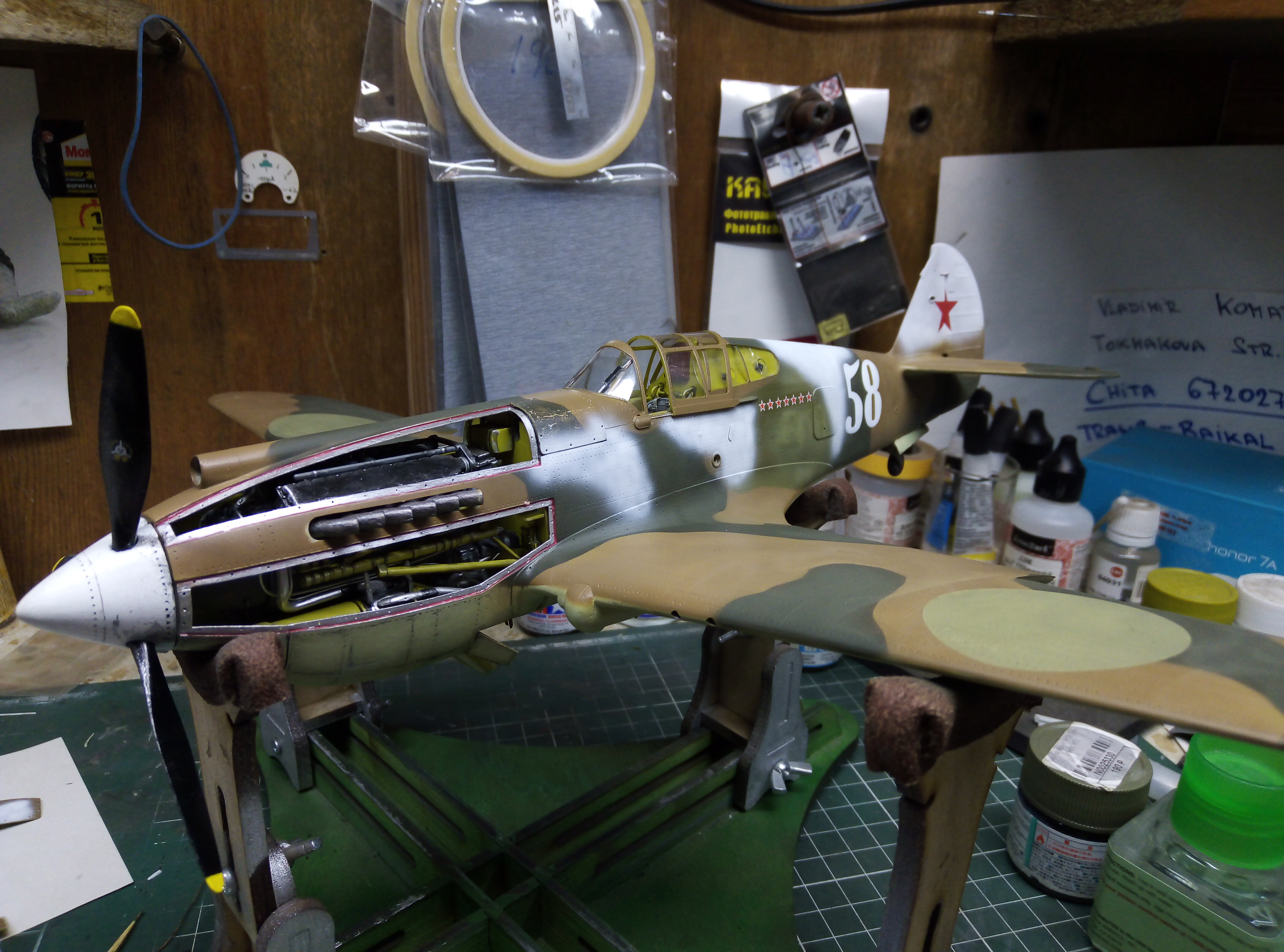

Всем привет!

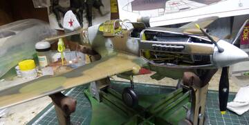

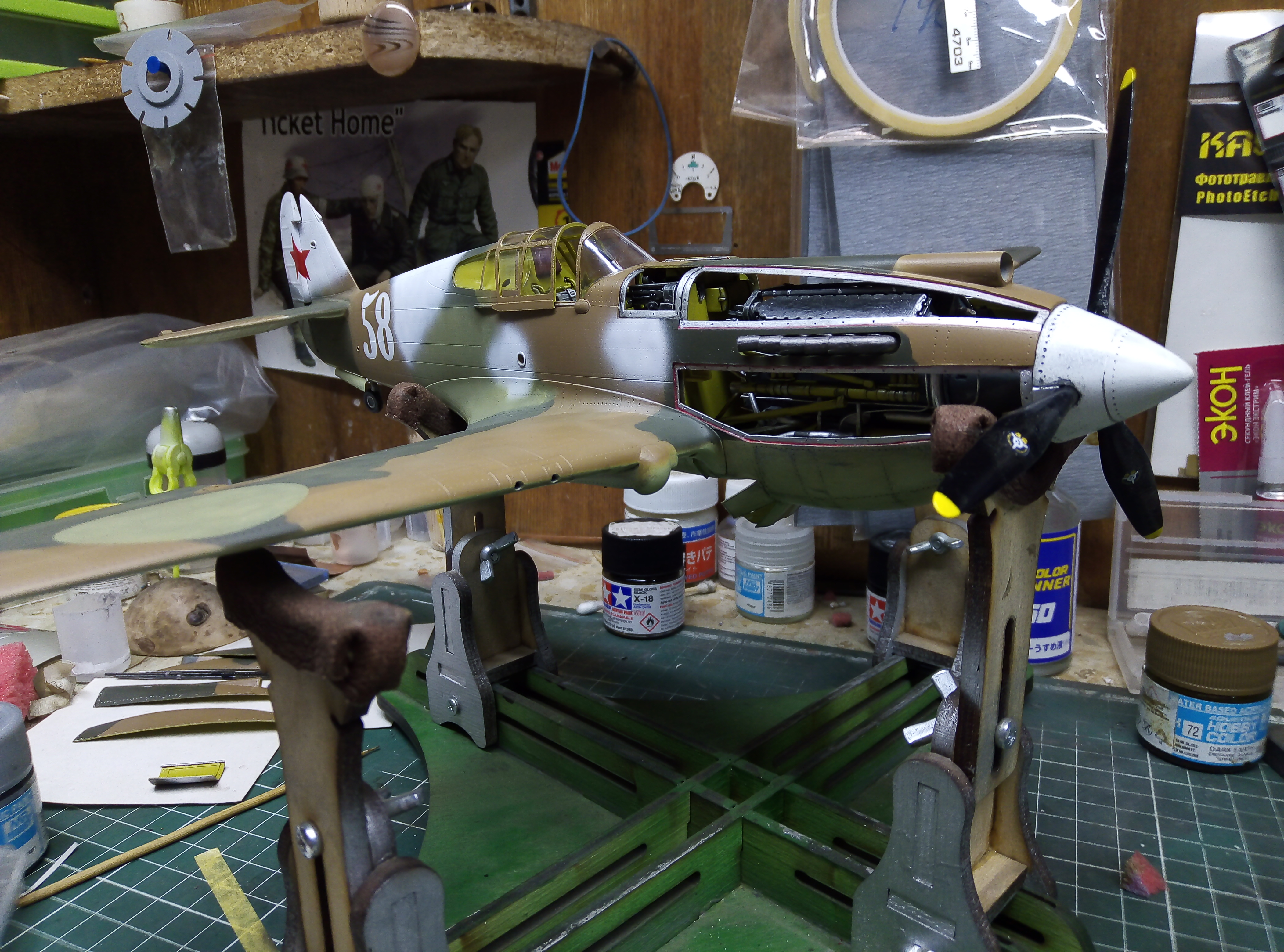

Чтоб не гадали: просто захотелось открытый сделать, а раскапотка на Trumpeter не очень смотрится. Вот до чего, хотенье довело 😆. Через год после закладки P-40, выходит GWHшный аппарат и до недавнего момента все стояло колом. Немного осталось до финиша, там - сям ещё и готово. И вполне нормальный экспанат для домашней коллекции. До НГ, должен успеть доделать.✌️🧐✊
Отредактировано Mosquito 74 (Среда, 28 декабря, 2022г. 00:33:45)

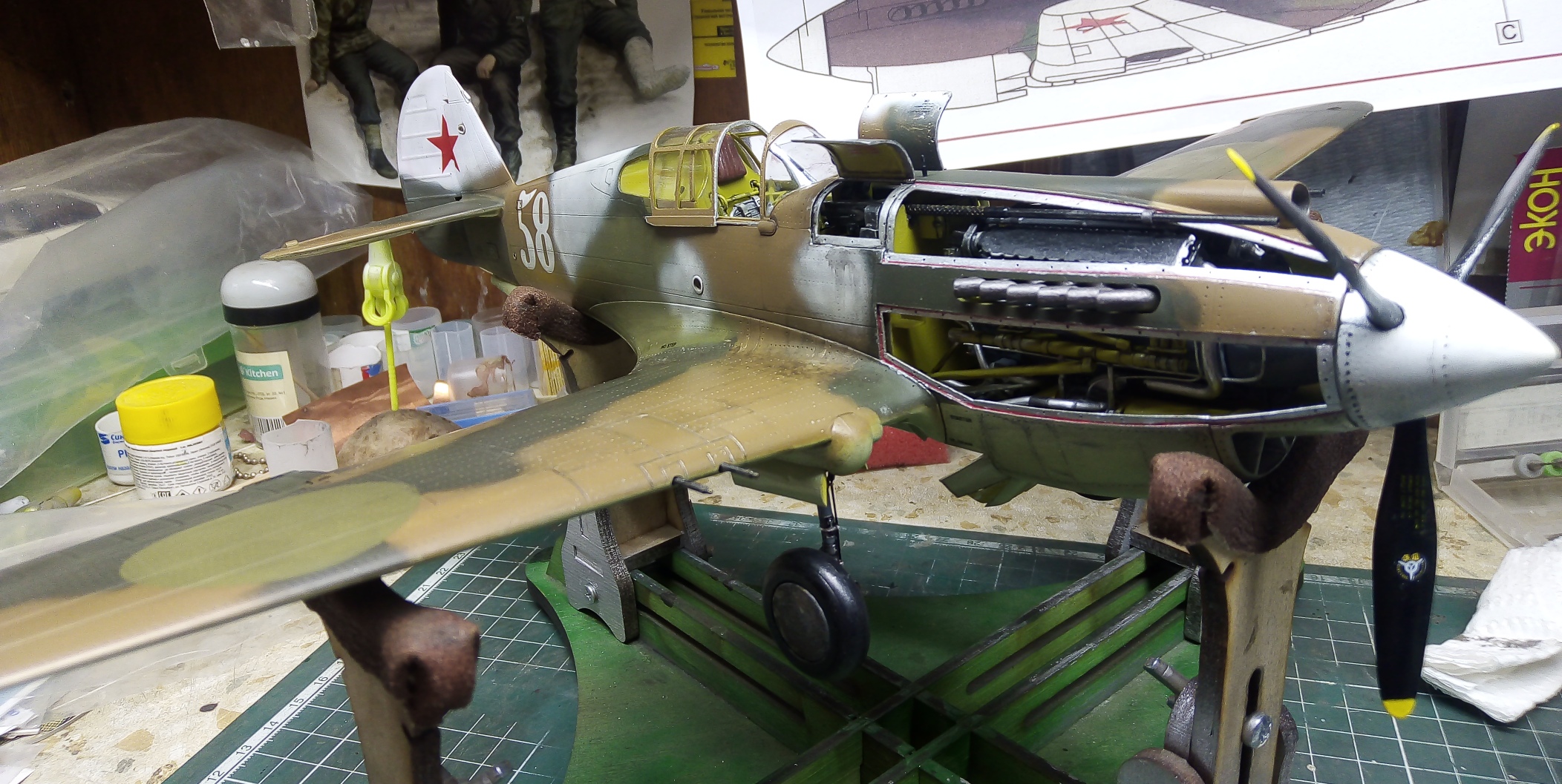

Приветствую всех участников и гостей! С НАСТУПАЮЩИМ НОВЫМ НОВЫМ!!!!

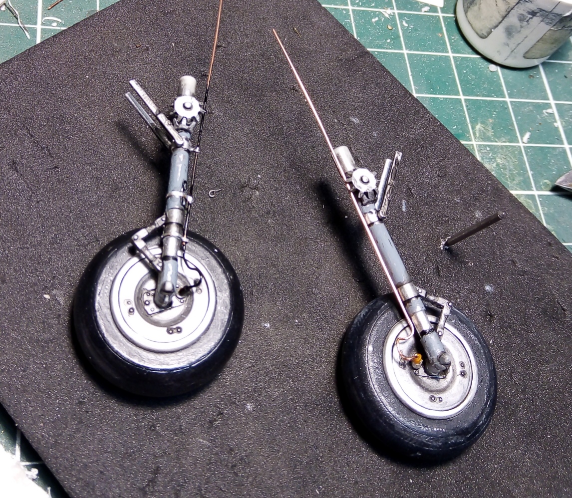

А P-40 не успел к НГ 😂. АНО все, ПВД, антенна, тяги на створках шасси и так по мелочи. Теперь уже в следующем году ✌️🧐✊
https://forumupload.ru/uploads/0014/f6/ef/156/t518102.jpg   https://forumupload.ru/uploads/0014/f6/ef/156/t274380.jpg
Капоты тоже доводить ещё надо.

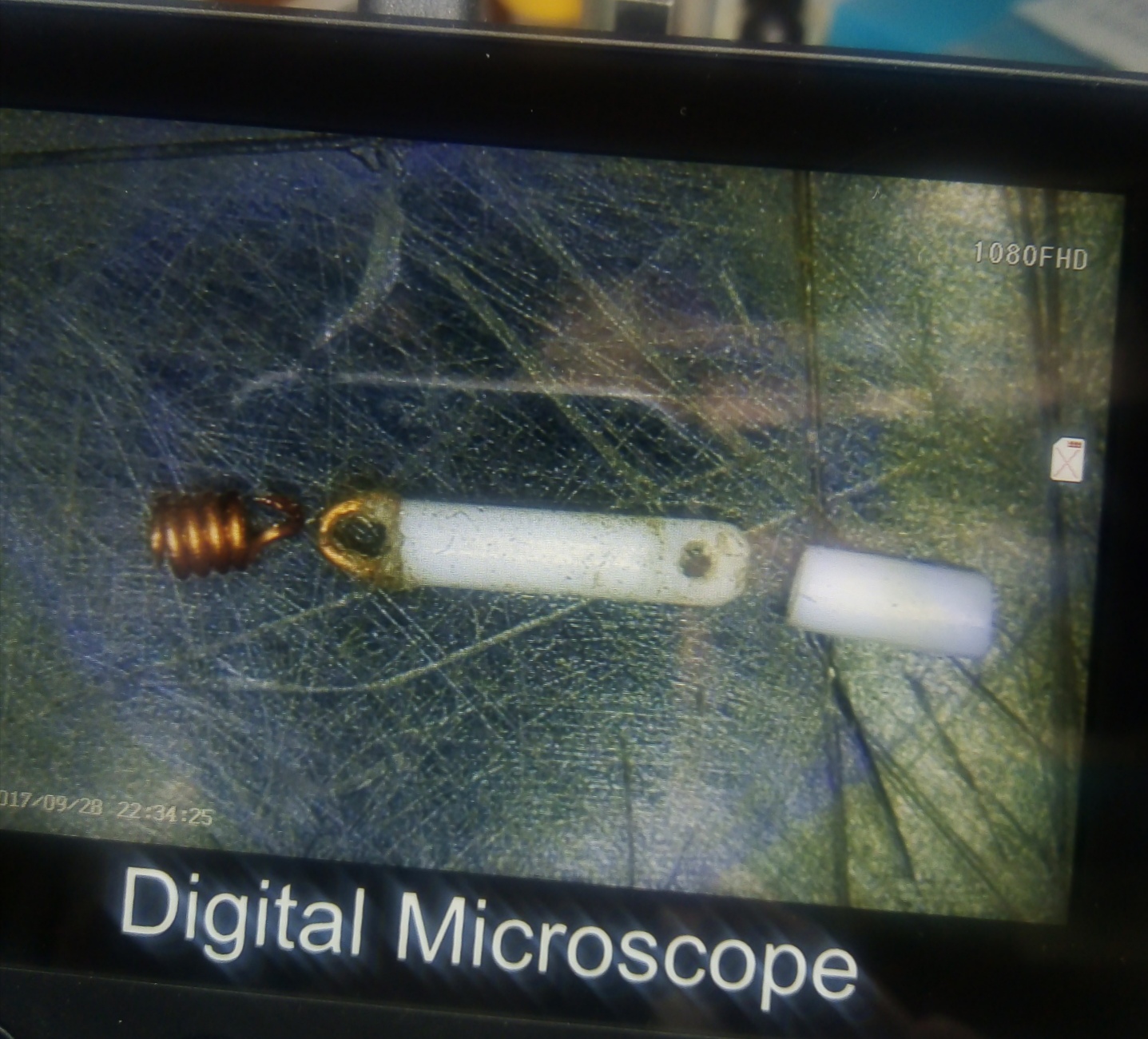

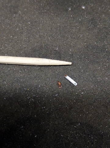

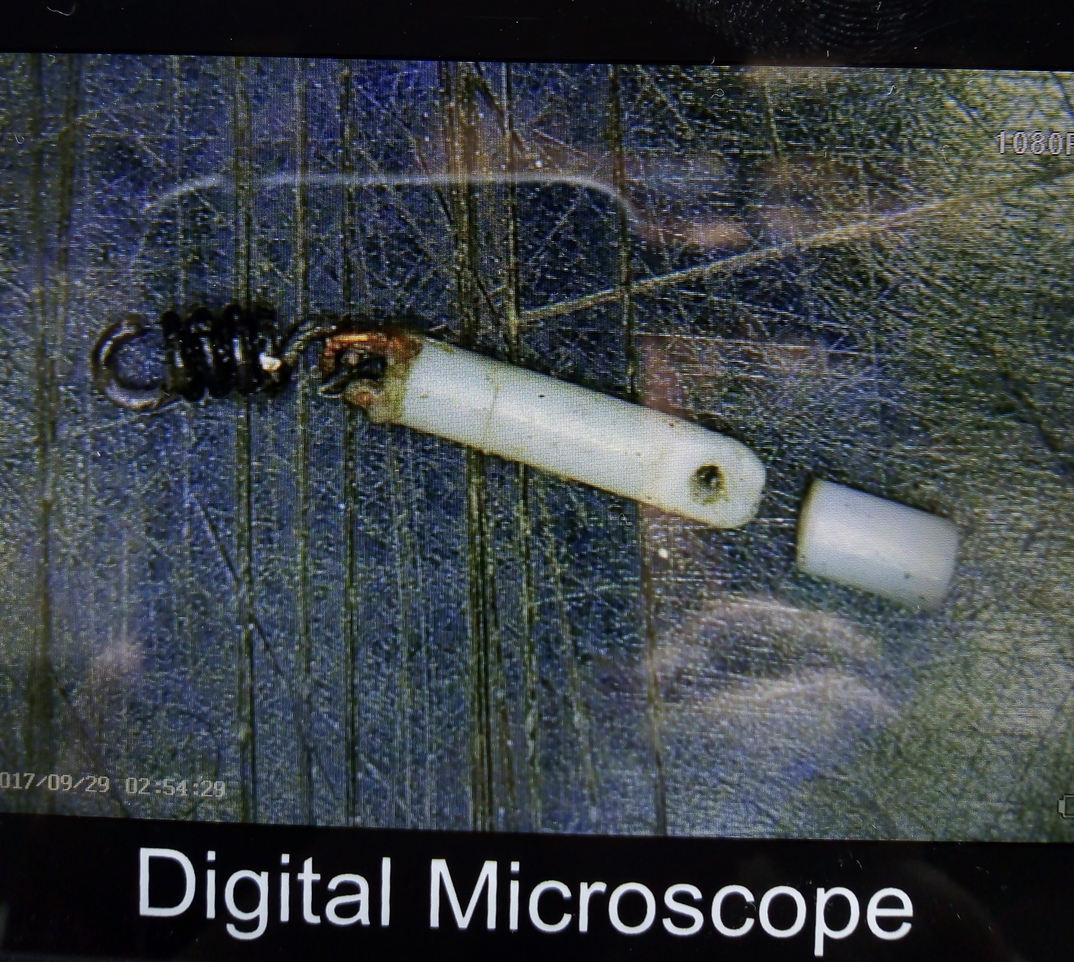

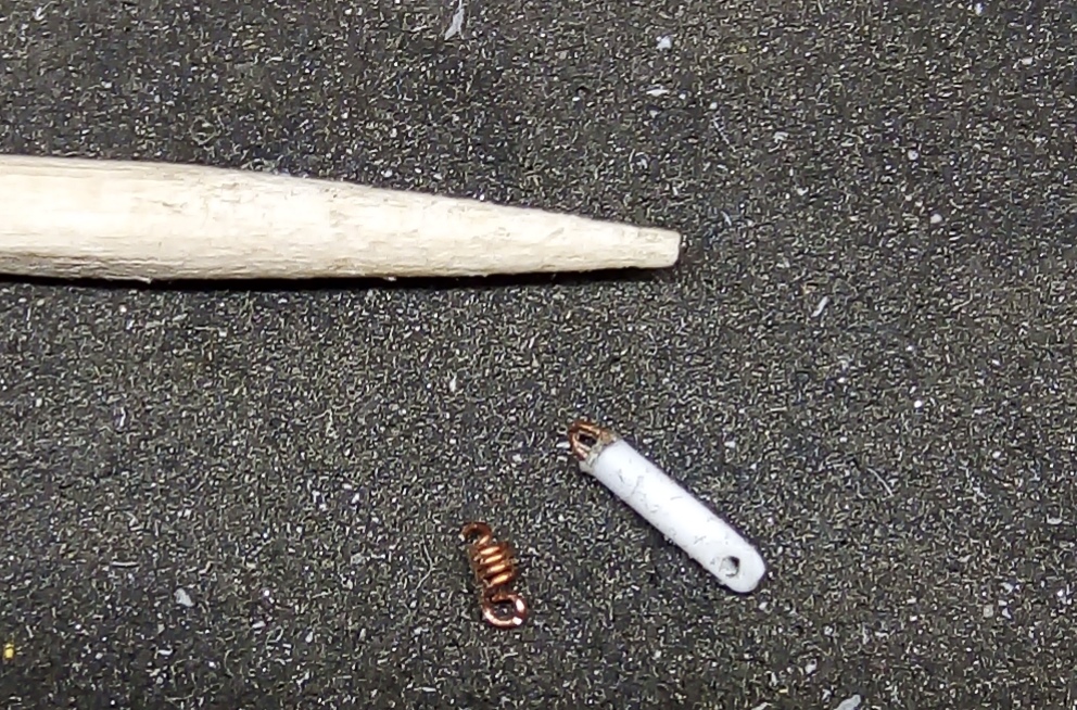

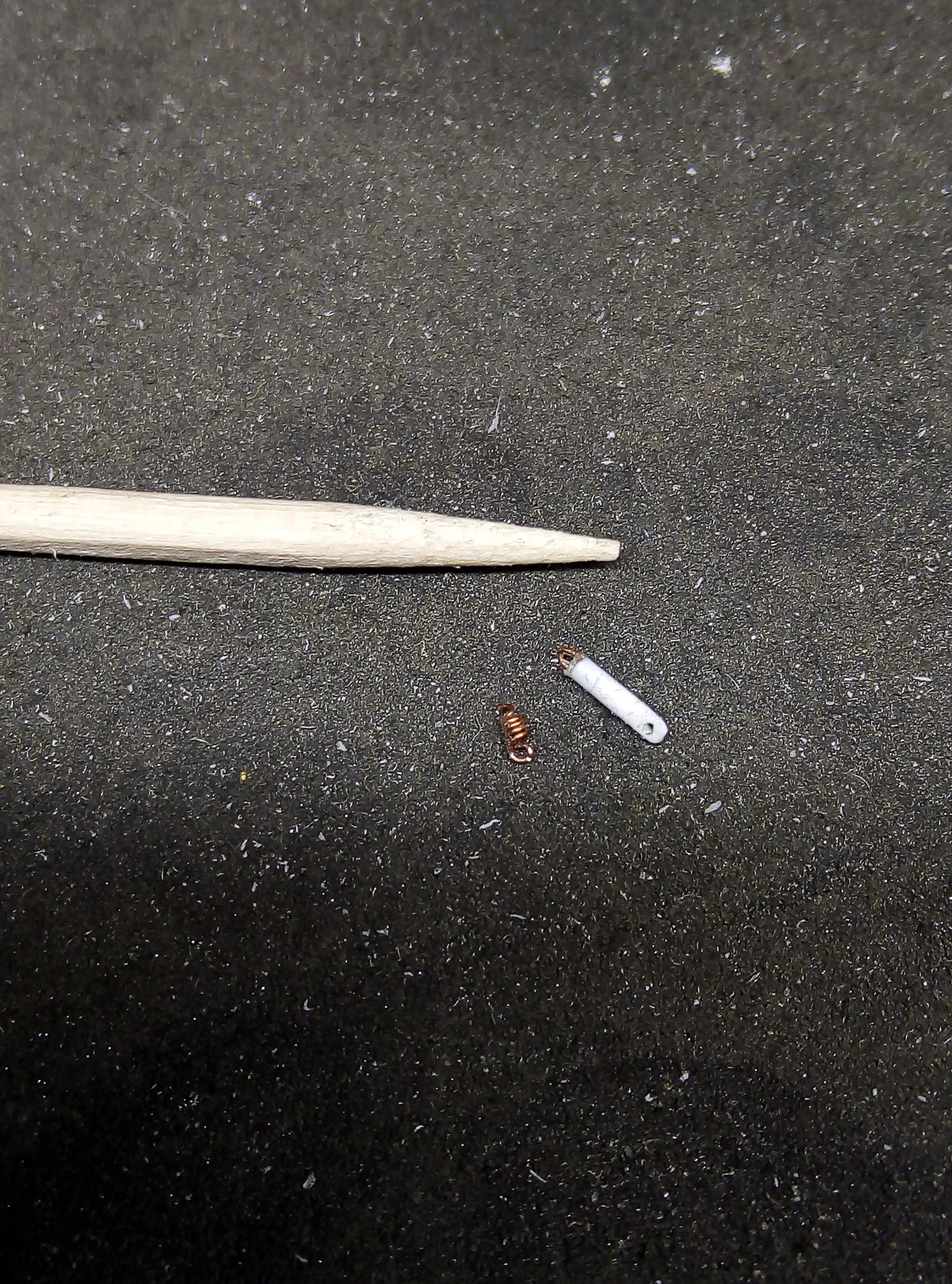

Всем привет! Осталась антенна, а и лак ещё. На чёрном фоне детали антенны. Пружинка и изолятор.
26

На этот самолётик ещё ПВД не деланый. Антенну доделываю.

https://forumupload.ru/uploads/0014/f6/ef/156/t62308.jpg   крепление антенны.
https://forumupload.ru/uploads/0014/f6/ef/156/t152300.jpg    https://forumupload.ru/uploads/0014/f6/ef/156/t378355.jpg
Пружинка предыдущая не понравилась что-то. Без микроскопа совсем не читаемая какая-то. Переделал. ✌️🧐✊
