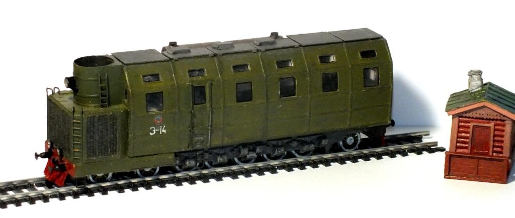

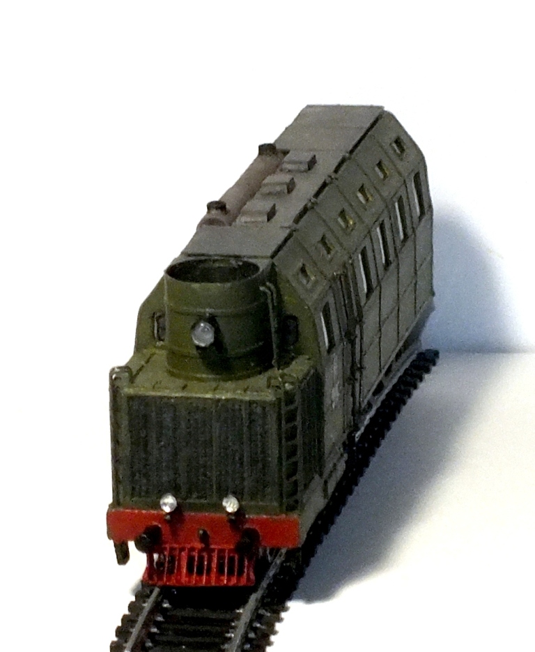

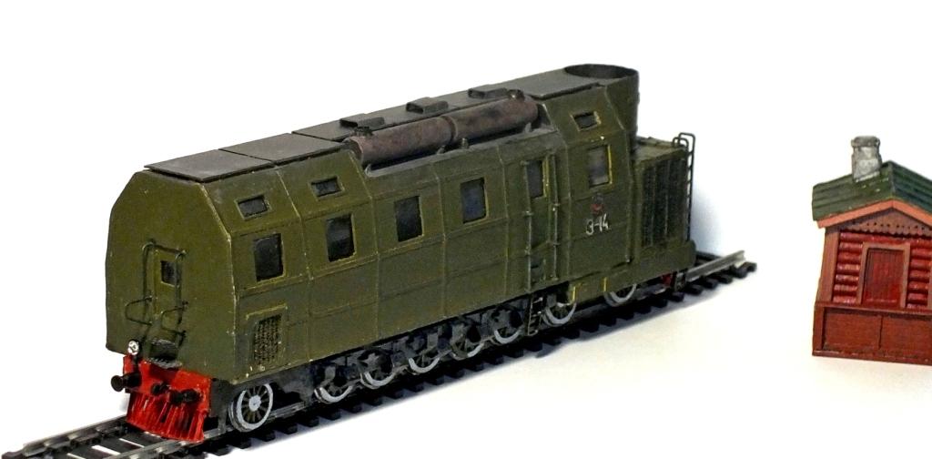

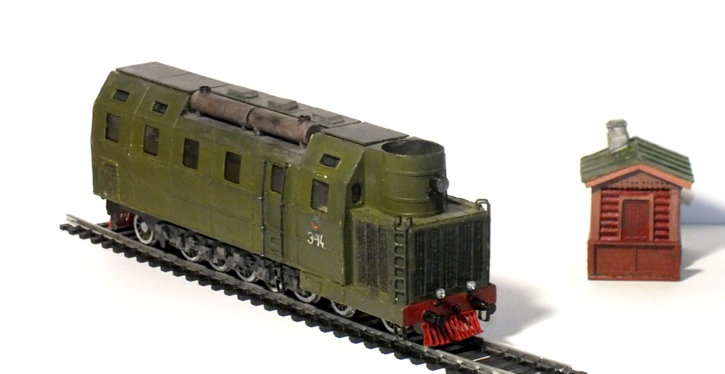

Приветствую, коллеги!
Закончил свой долгострой.... В основе модель разработки П. Гувы, впервые опубликована в журнале "Локотранс" №№ 2,3/99год. Недоволен покраской, но такой из меня маляр. Колпары надеюсь заменить на более пристойные. От себя - доработал чуть - чуть , сделал более рельефной ходовую, заменил метельники на более соответствующие действительности, в кабине и в моторном изобразил намёк на намёк интерьера.Буферные фонари, а на прототипе судя по фото были автомобильные(?) фары, поставил именно автомобильные, из своих старых запасов... Окраска - акрил.

Привет, Андрей! :flag:
Прикольно получилось, и для картона очень даже ничего... :cool:
Ток вот чот мимо рельсов стоит на трёх фото... :D
Я слегка подправил расположение фотографий - Вам же лень этим заниматься. :glasses:
Альберт! Да я только когда фото выкладывал заметил , что путь мимо лока.... А фото - виноват! исправлюсь! больше не повторится!
