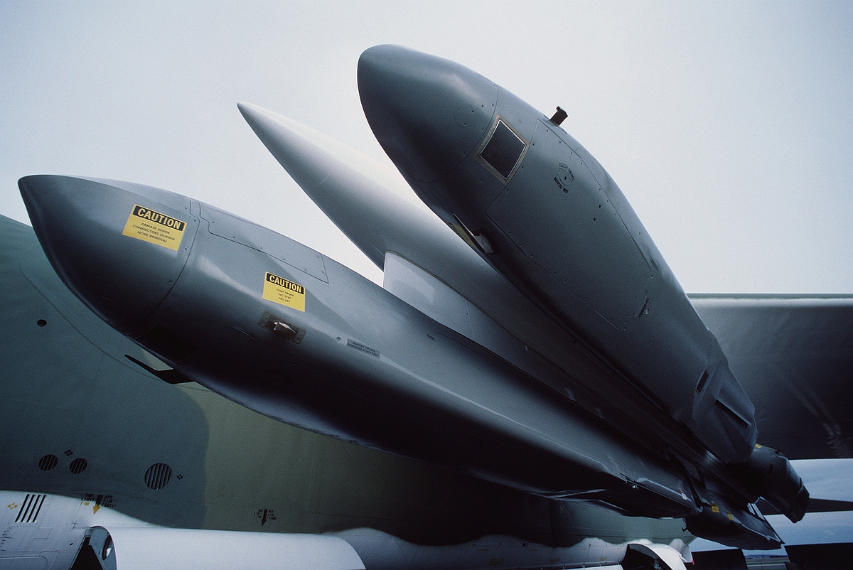

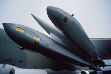

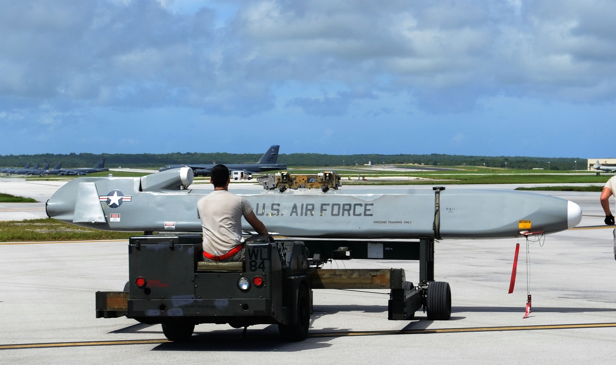

   Мировой гегемон как обычно был впереди планеты всей по созданию подобных ракет. Разработка крылатых ракет в США развернулась в 1974 году. USAF "Томагавки" не принял (они пошли сухопутчикам и на флот), на вооружения они приняли в 1980 году КРВБ AGM-86B фирмы "Боинг". На внешней подвеске B-52 G/H мог нести 12 ракет, а доработанные в 1988 году В-52 Н еще 6 на внутрифюзеляжной барабанной пусковой установке.
  Всего было выпущено 1715 ракет AGM-86B и в 1986 года их серийное производство было прекращено.
https://upforme.ru/uploads/0014/f6/ef/11/t260148.jpg   https://upforme.ru/uploads/0014/f6/ef/11/t457843.jpg

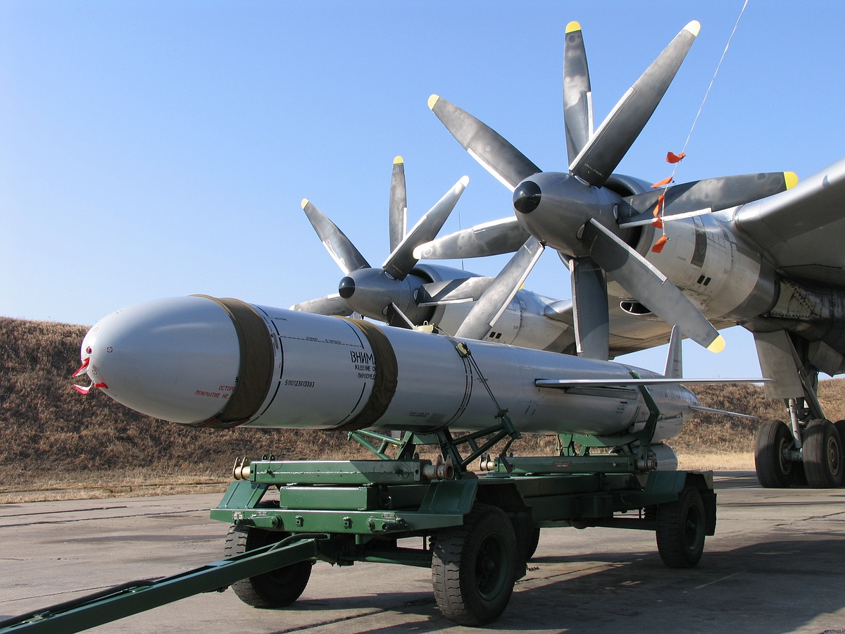

   Первая серийная Х-55 была передана заказчику 14 декабря 1980 года. В качестве носителей было решено использовать разрабатываемый Ту-160 и модернизированный Ту-95 (по аналогии с США - В-1 и В-52). В качестве первой опытной машины был использован один из Ту-95М. Первый полет самолета получившего наименование Ту-95М-55 состоялся в июле 1978 года. После 107 полетов по отработке нового комплекса Ту-95М-55 был потерян в катастрофе в Жуковском в январе 1982 года. Катастрофа произошла на взлете, у 10 членов экипажа шансов на спасение не было.
   В это время уже летали прототипы серийных Ту-95МС. Первый из них поначалу именовавшийся Ту-142МС был переделан из серийного Ту-142МК в Таганроге на авиазаводе. За ним в 1982 году последовали серийные Ту-95МС. Самолеты отличались измененной кабиной экипажа, переделанным грузоотсеком с многопозиционным катапультным устройством МКУ-6-5 на 6 ракет
https://upforme.ru/uploads/0014/f6/ef/11/t278729.jpg   https://upforme.ru/uploads/0014/f6/ef/11/t740259.jpg

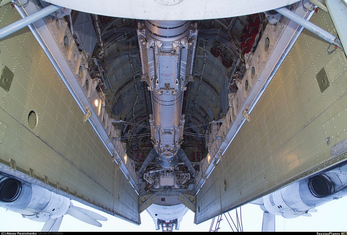

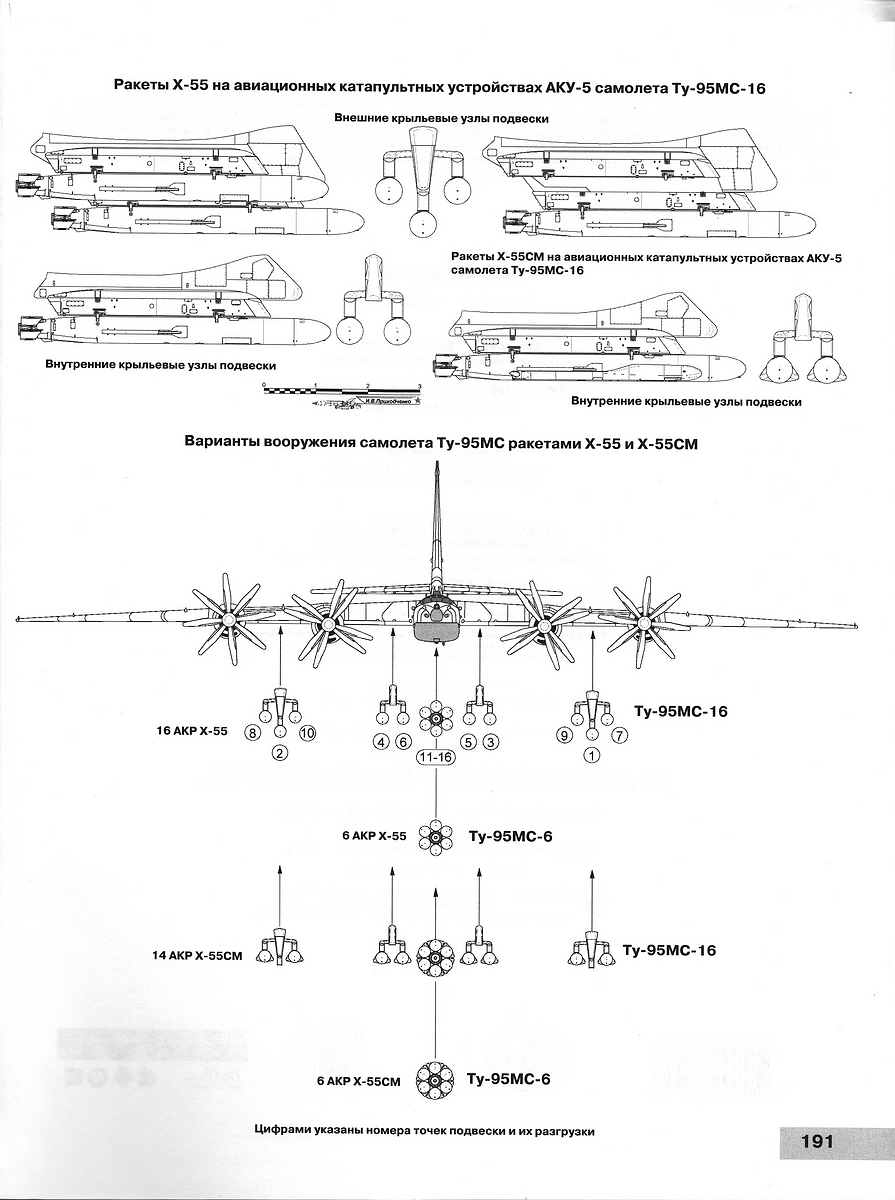

и более мощными двигателями НК-12МП. Экипаж сократился до 7 человек. В 1983 году выпуск Ту-95МС перевели в Куйбышев - Таганрогский завод имел недостаточную производственную мощность. После модернизации произведенной в ходе серийного выпуска носитель получил наименование Ту-95МС-16 и нес 6 ракет на МКУ-6-5 (основной вариант вооружения) и дополнительно 10 ракет на АКУ-5 под крылом: сгруппированных по два на внутренних точках у фюзеляжа и по три на внешних держателях, между двигателями. Недостатком данной модификации являлось существенное уменьшение дальности полета с 11000 до 6000 км. Вследствие этого в серии оставили Ту-95МС-6, а оборудование для внешней подвески с ранее выпущенных машин демонтировали. Всего было выпущено 88 Ту-95МС.
https://upforme.ru/uploads/0014/f6/ef/11/t900465.jpg
В 1984 году в ВВС стали поступать Ту-160 (21 машина в 184 гв. тбап в Прилуках). Два внушительных размеров грузоотсека позволяли без проблем разместить 12 ракет на МКУ-6-5.

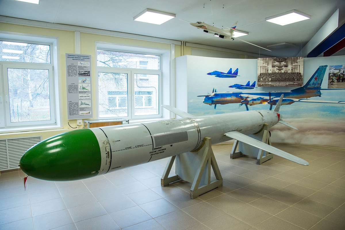

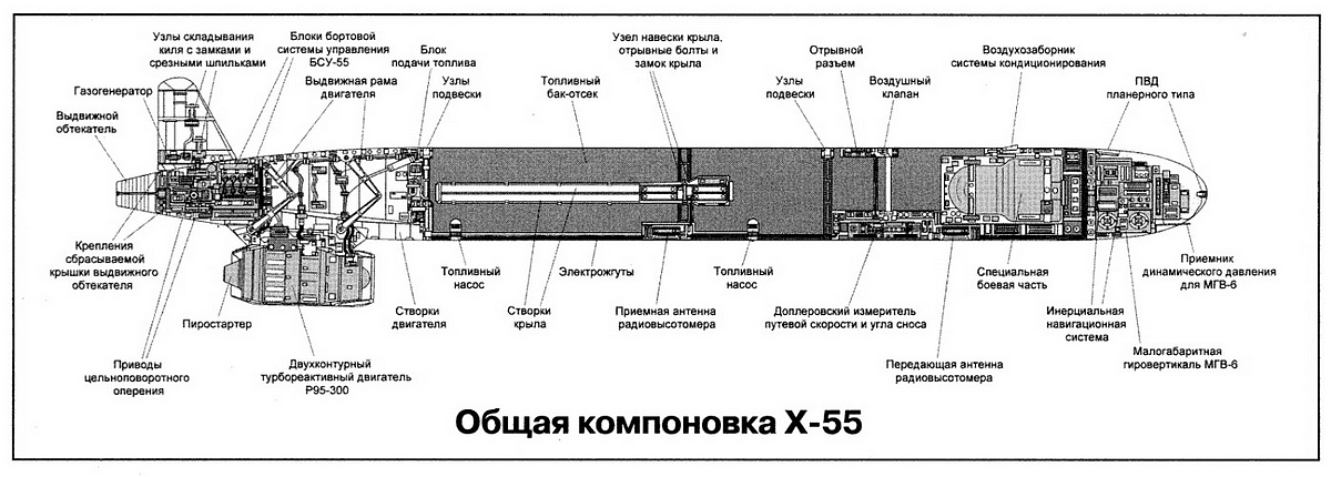

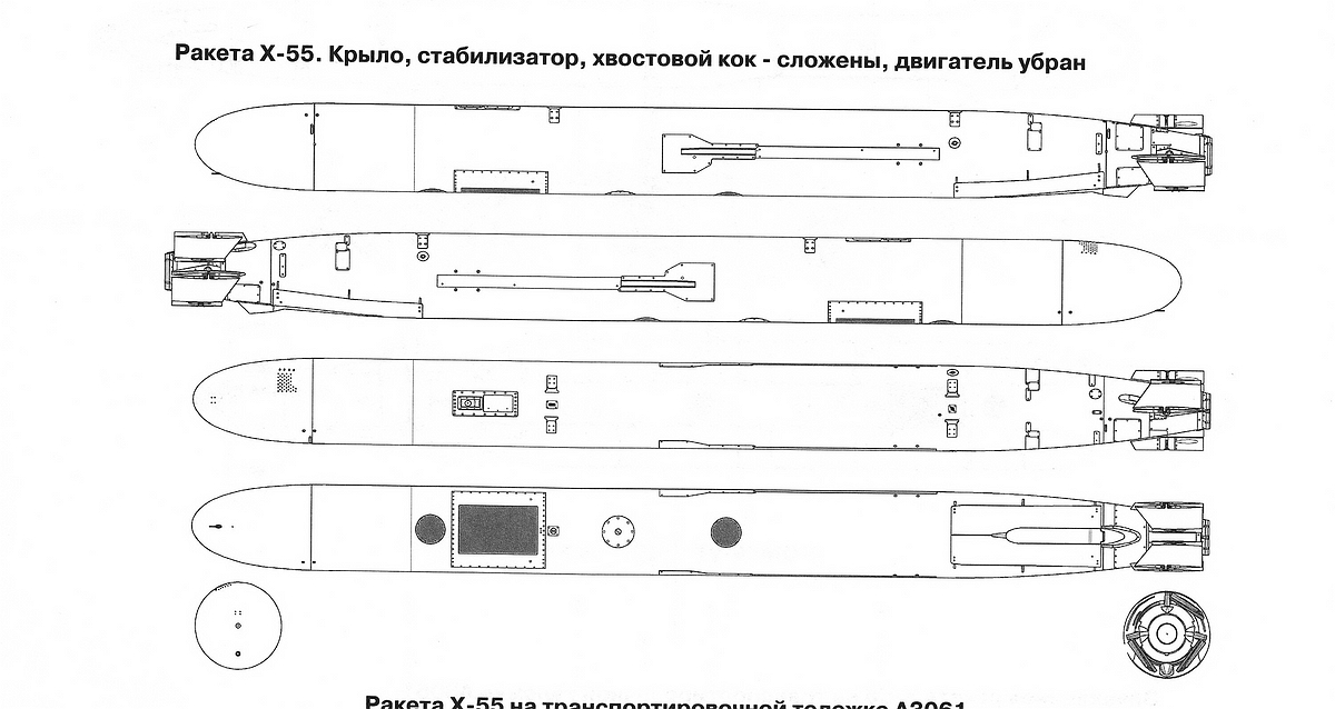

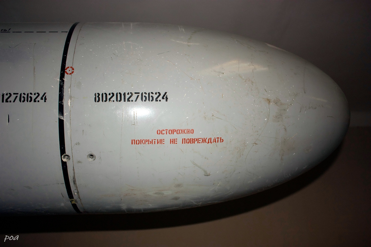

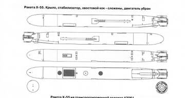

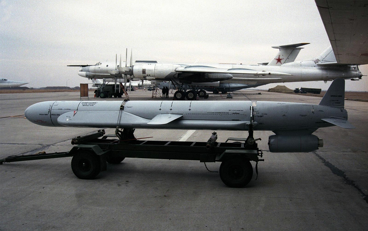

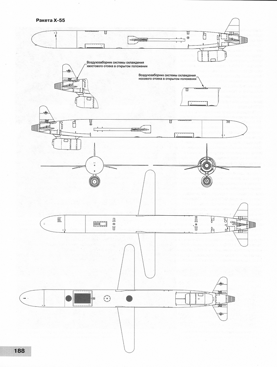

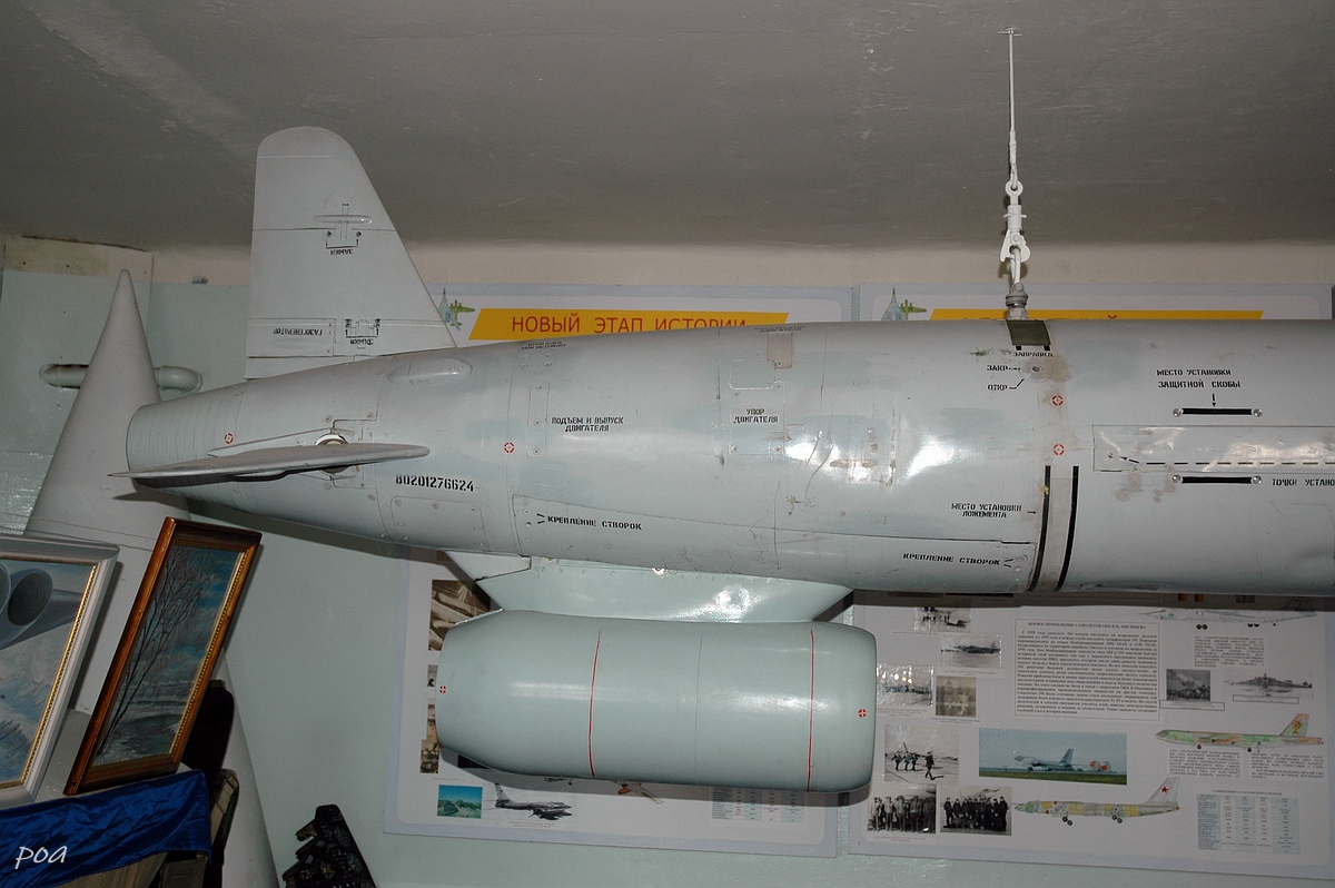

   Теперь о самой ракете Х-55. Внешне она напоминает "Томагавк", прежде всего фюзеляжем цилиндрической формы напоминающим большую сигару (на заводе изготовителе ракету прозвали "колбасой"). Фюзеляж представляет собой тонкостенный сварной корпус из алюминиево-магниевого сплава.

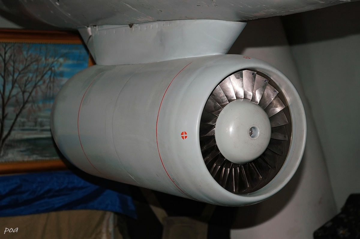

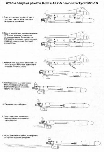

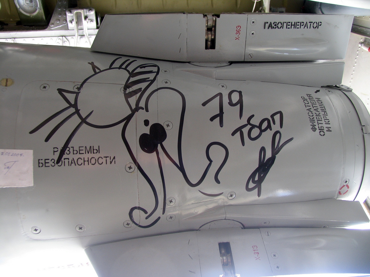

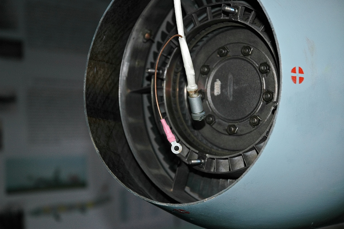

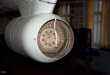

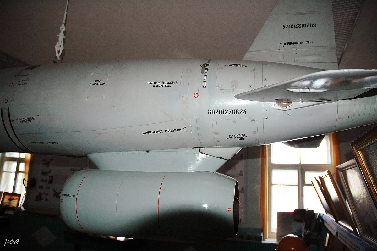

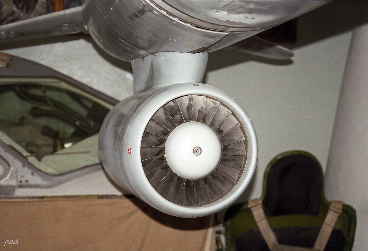

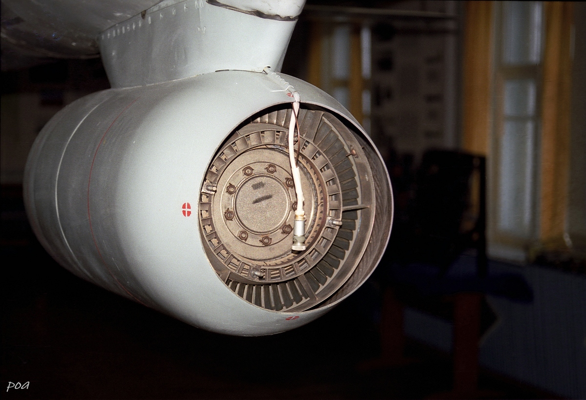

   Двигатель Р95-300 представляет собой двухконтурный ТРД с тягой 300 кгс. Отличительной особенностью Р95-300 является компактность устройства - все его узлы и оборудование скомпонованы в одном корпусе - "бочонке". Как и прочие агрегаты ракеты, в сложенном состоянии гондола двигателя размещалась внутри хвостовой части фюзеляжа. При пуске выпускался на пилоне еще на борту носителя и при каком-либо отказе т.к. его убрать назад было невозможно ракета сбрасывалась аварийно. Топливо применялось специально разработанное синтетическое Т-10 (децилин).

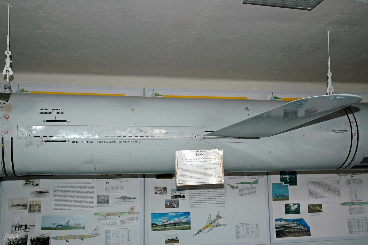

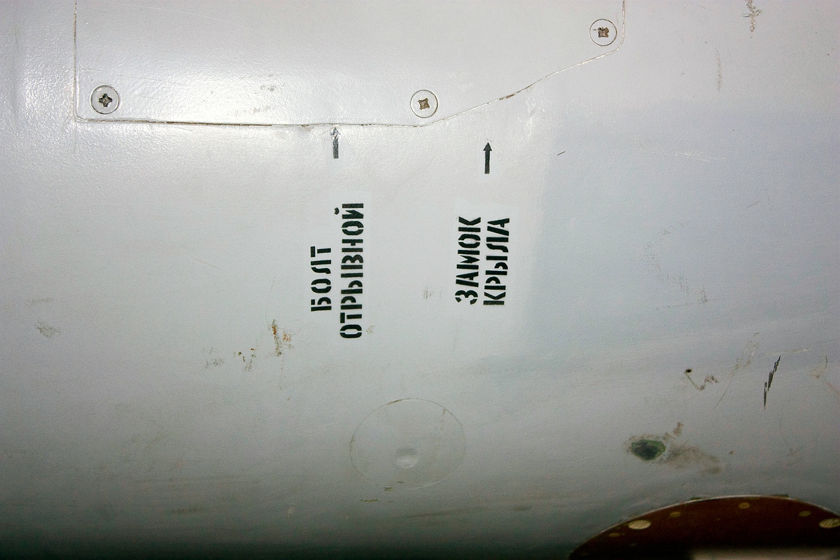

   Крыло , оперение и носовой обтекатель сделаны из композитов. Сложенные консоли крыла размещались в средней части по центру фюзеляжа и для компактности помещались одна над другой. При выпуске консоли оказывались на разной высоте относительно СГФ (левая по полету выше, правая ниже). Складным выполнялось и хвостовое оперение, все поверхности которого были рулевыми, причем консоли стабилизатора шарнирно "ломались" дважды. Для увеличения эффективности и снижения аэродинамического сопротивления был предусмотрен хвостовой кок, убирающейся для сокращения общей длины ракеты. Кок набирался из колец разного диаметра и раскладывался как складной стакан. После сброса все аэродинамические поверхности и хвостовой кок раскладывались с использованием газогенераторов.
https://upforme.ru/uploads/0014/f6/ef/11/t437809.jpg
    Ракета Х-55 оснащена автономной автокорреляционной инерциальной системой наведения комплексированной с системой коррекции траектории по рельефу местности.
  Специально для ракеты разработана малогабаритная боевая часть с термоядерным зарядом мощностью 200—500 Кт, с КВО 100м.

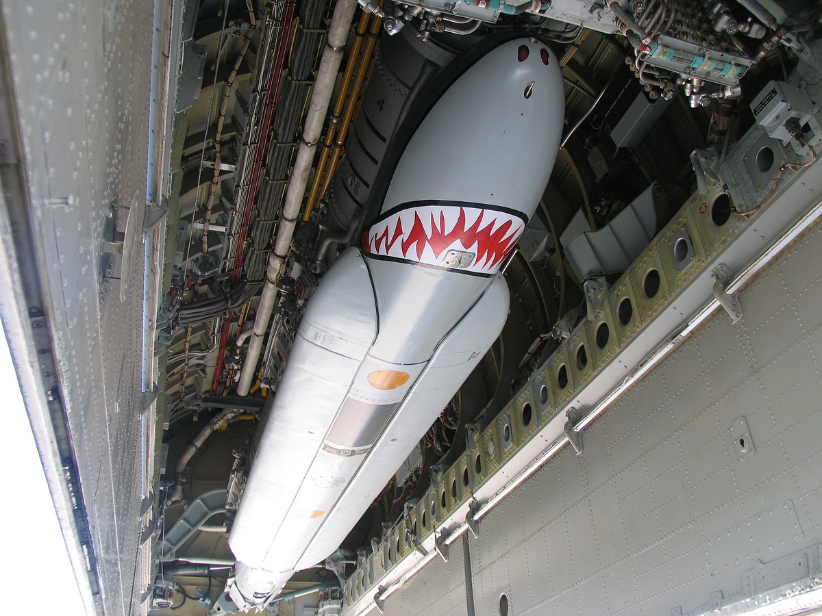

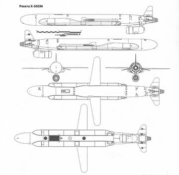

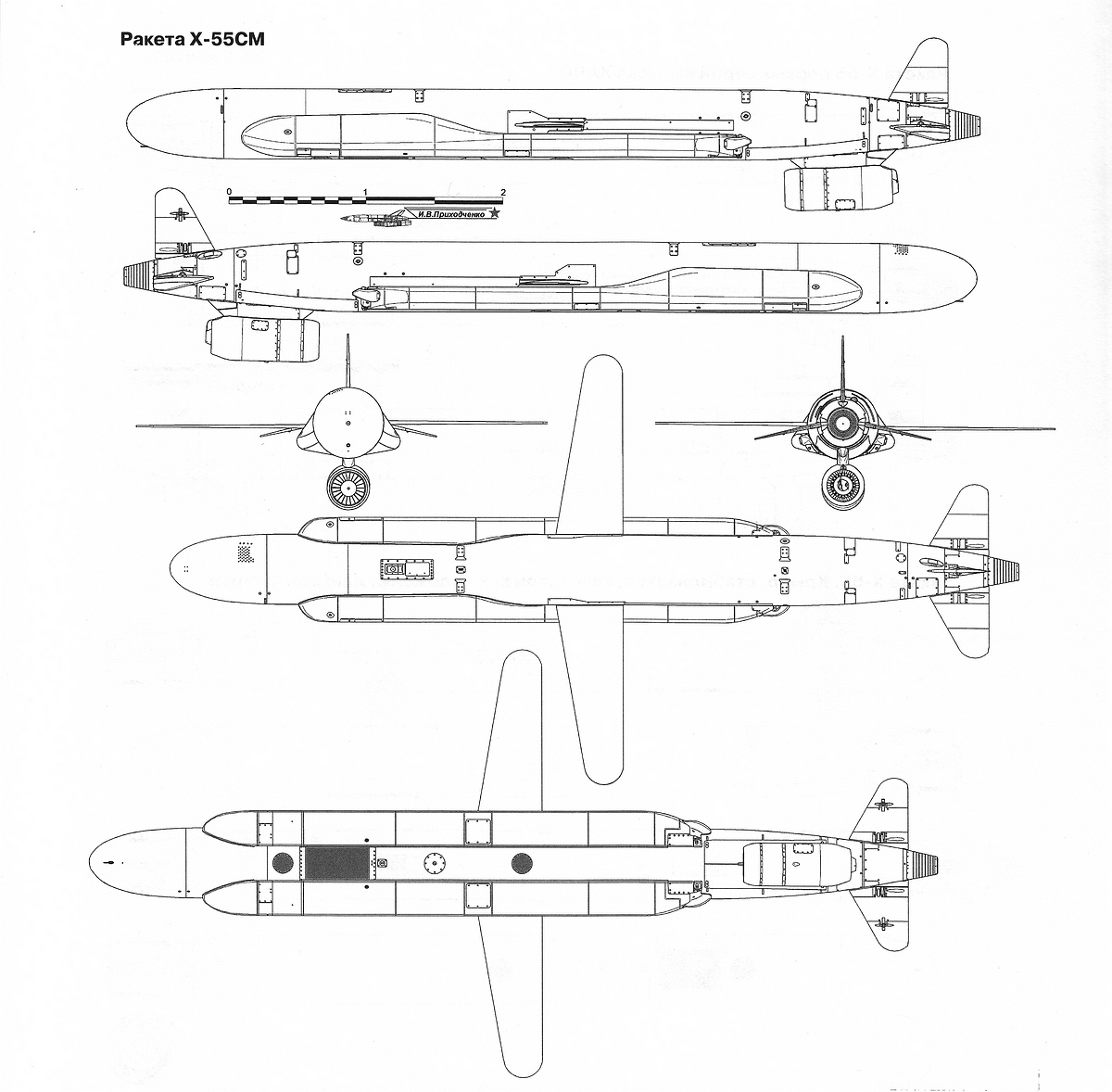

   Модификация ракеты с увеличенной дальностью Х-55СМ получила накладные конформные баки по бокам фюзеляжа на 260 кг топлива. За характерную форму поперечника Х-55СМ получила прозвище "щекастая".

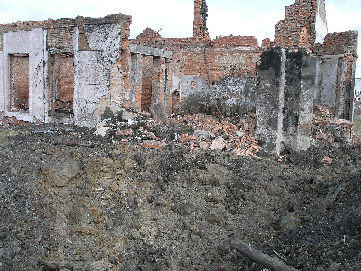

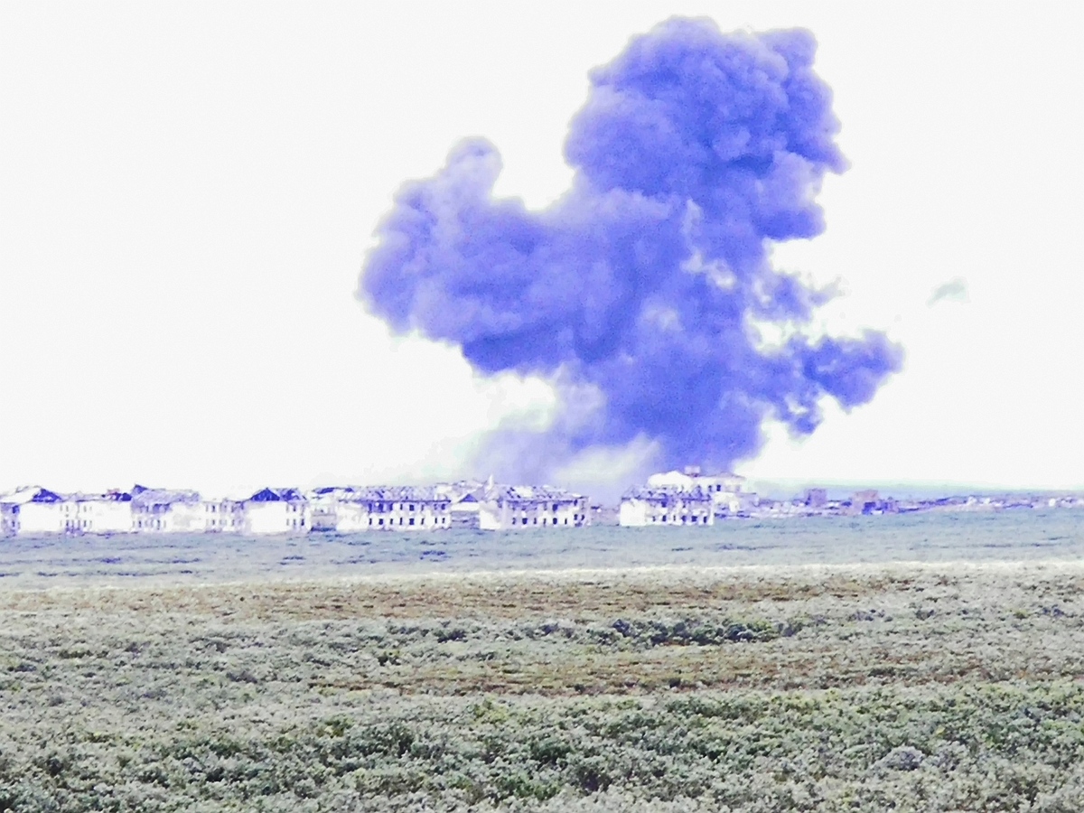

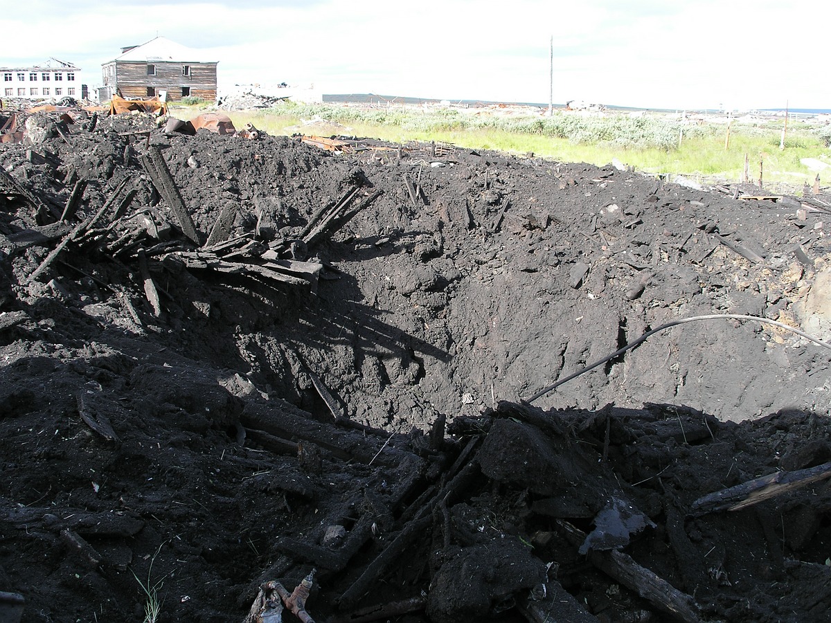

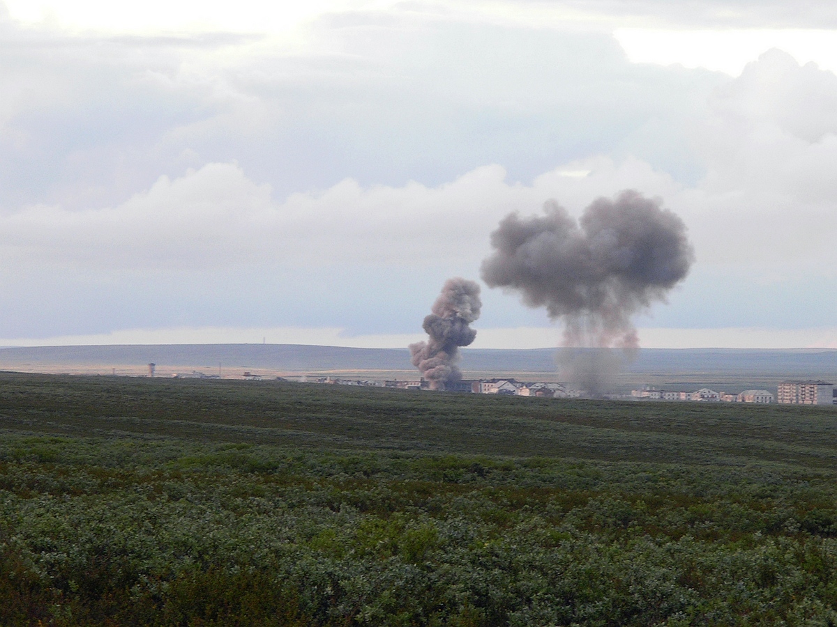

   На этих фото видны результаты пусков ракет Х-555 по целям на одном из северных полигонов. Судя по картинке в качестве мишений используется заброшенный шахтерский поселок.

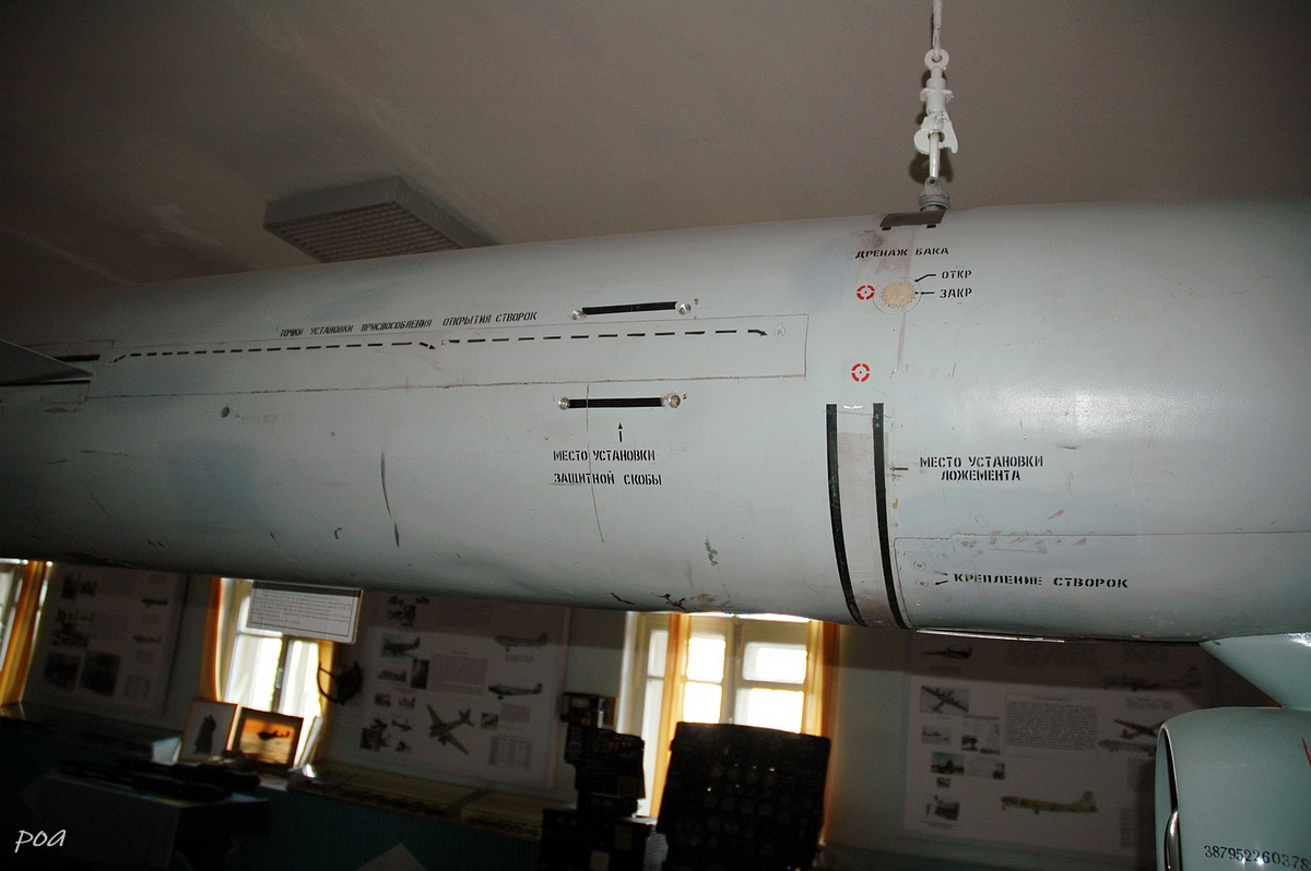

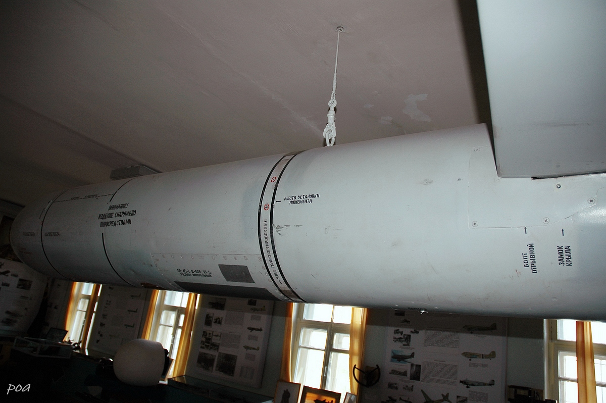

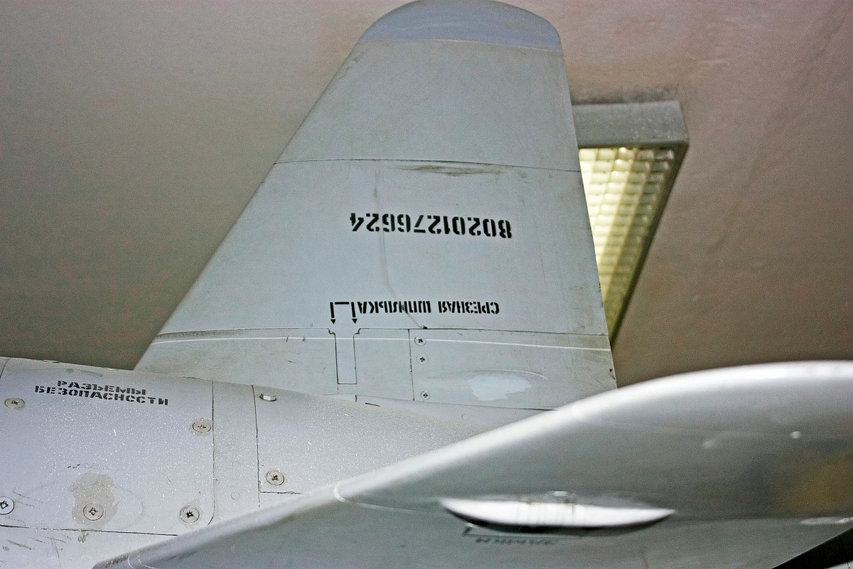

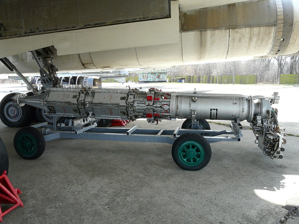

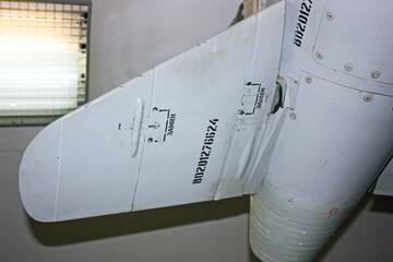

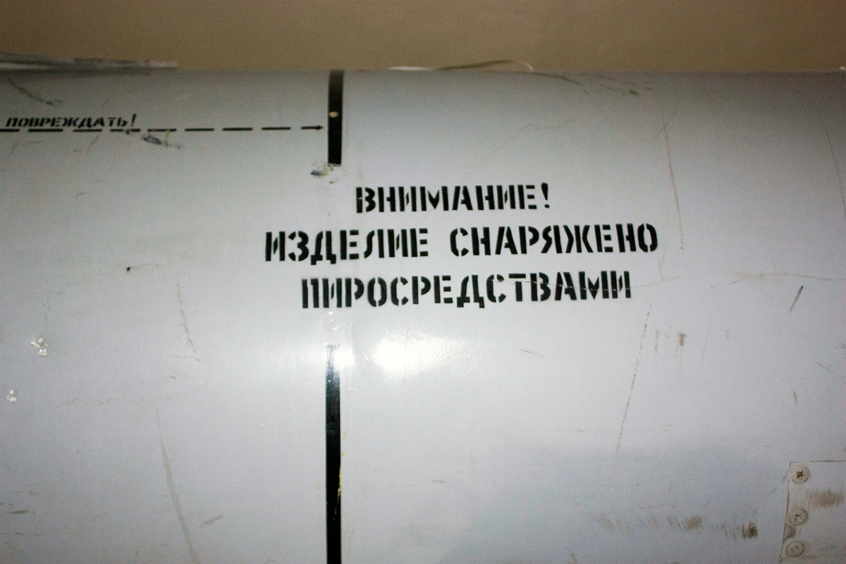

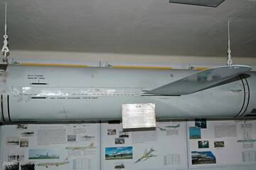

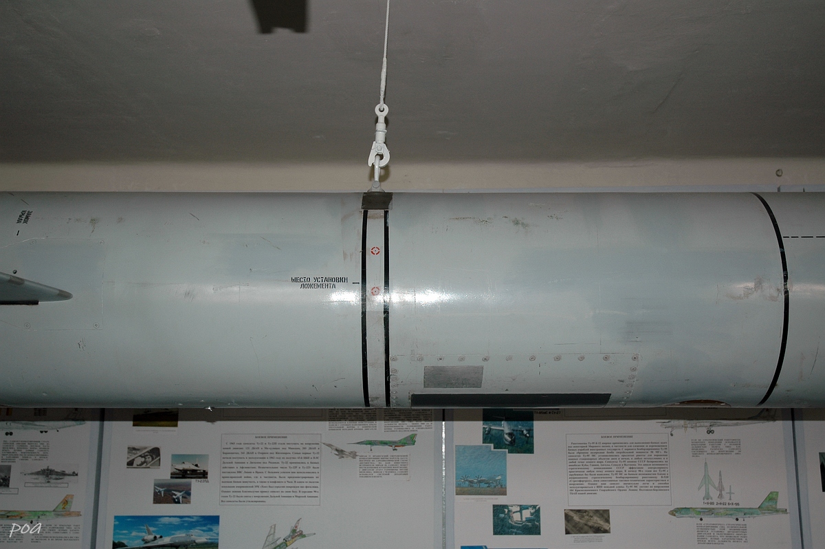

   Обзор ракеты Х-55 в основном сделан в музее ДА в Энгельсе.
