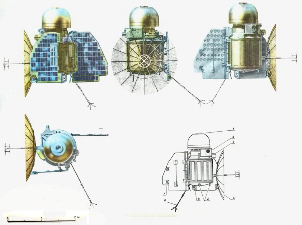

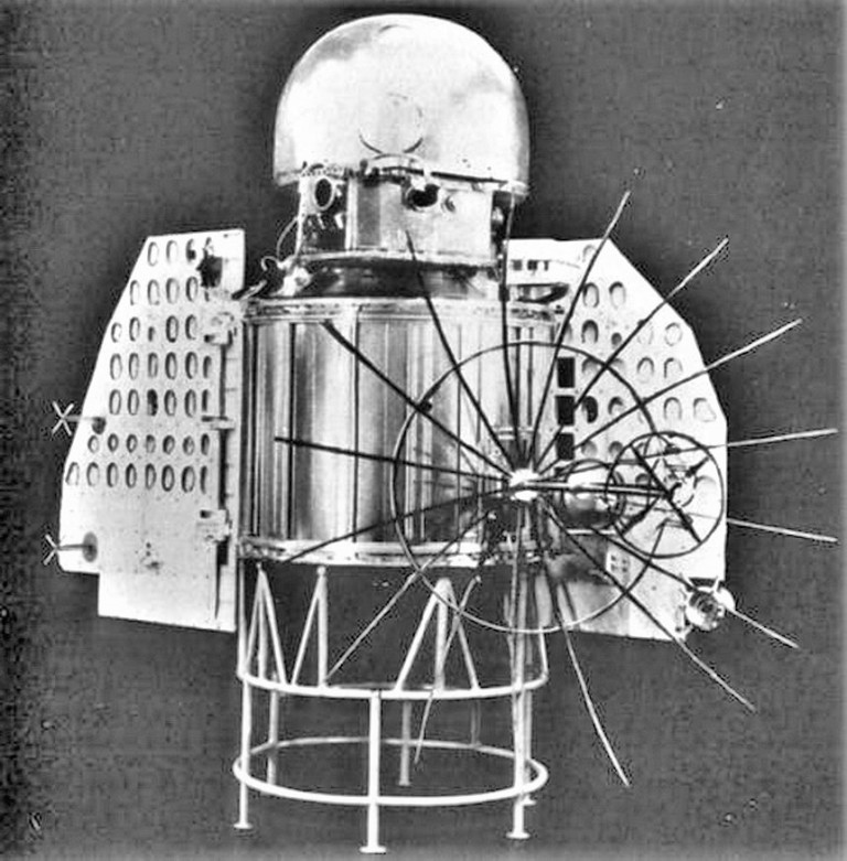

"В 1960г в ОКБ -1 С.П. Королева  полным ходом шло проектирование и изготовление 4 однотипных автоматических станций, предназначенных для исследования Марса и Венеры. Запуск марсианских станций Марс-1960А (10.10.1960) и Марс-1960В (12.10.1960) закончился неудачей из-за аварии 3-ей ступени ракеты-носителя. Запуск первой аналогичной станции в сторону Венеры (04.02.1961) также закончился неудачей по причине отказа разгонного блока. Запуск второй станции на Венеру прошел удачно (12.02.1961), и разгонный блок вывел станцию "Венера-1"на траекторию полета к Венере. В ходе полета со стации шел большой поток научной информации. Связь со станцией была потеряна, когда она находилась на расстоянии около 2млн км от Земли. По расчетным данным станция пролетела на расстоянии примерно 100000км от планеты и вышла на гелиоцентрическую орбиту.

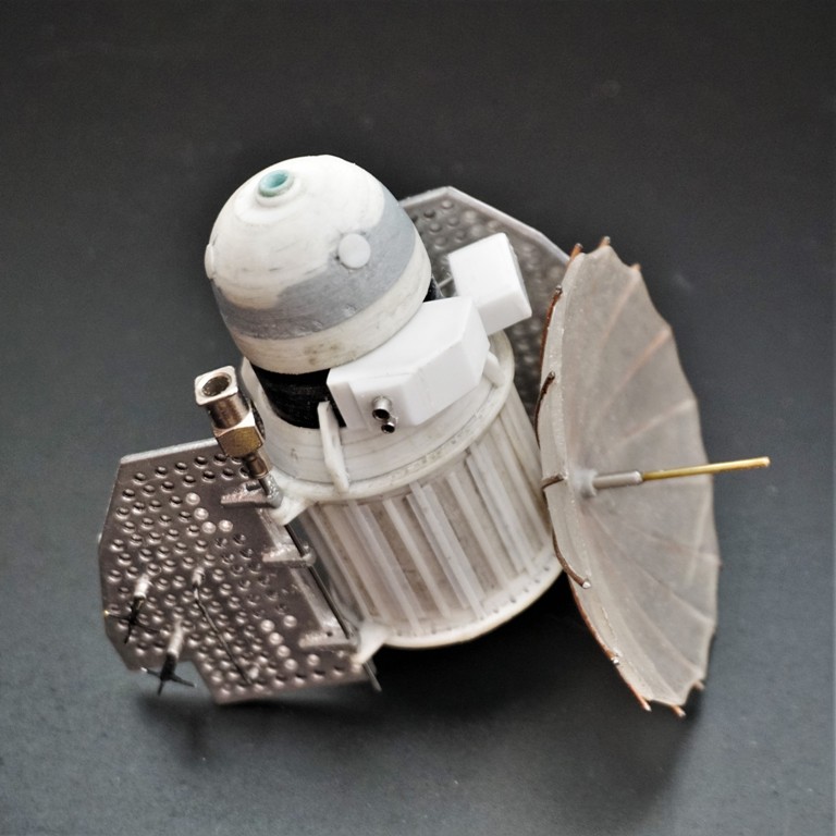

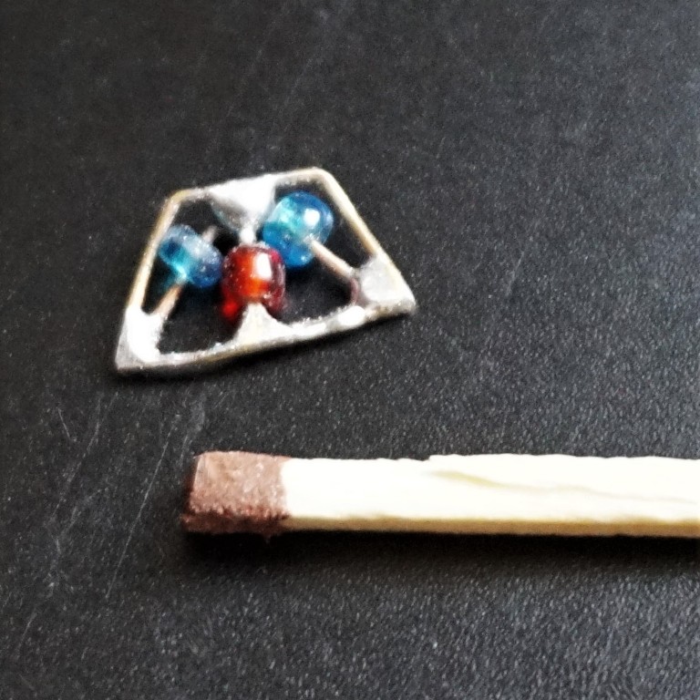

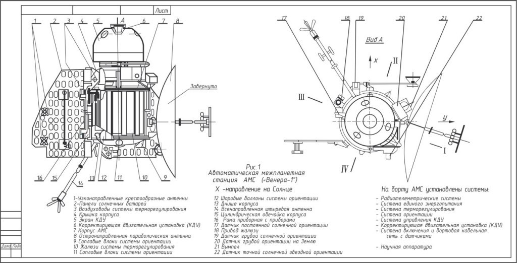

Модель данной станции выполнена в М1/35 "С нуля" по материалам, найденным в открытом доступе в интернете и в печатных изданиях на космическую тематику..

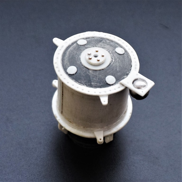

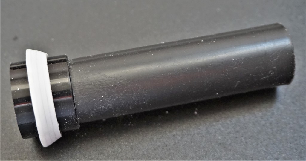

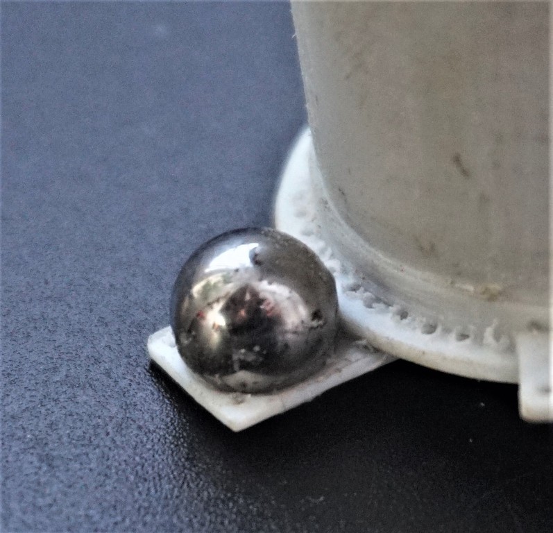

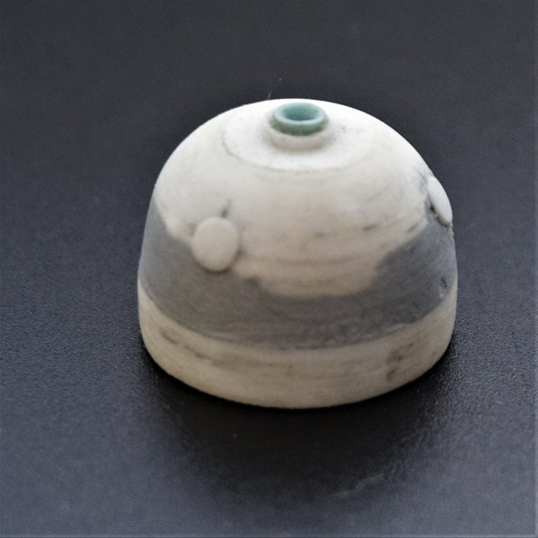

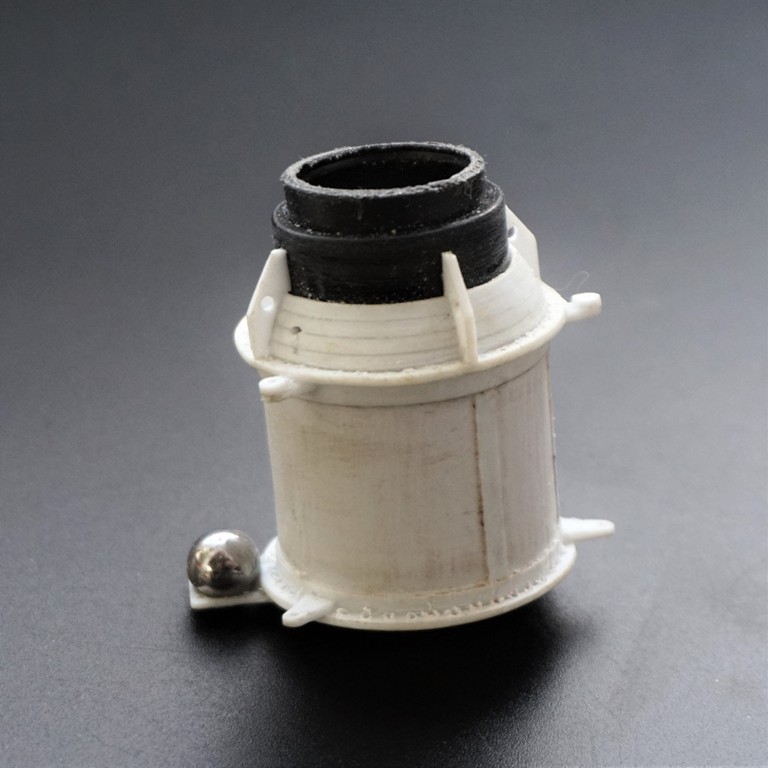

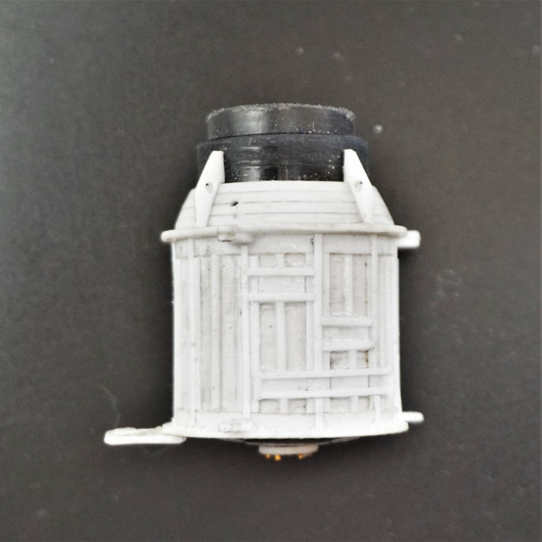

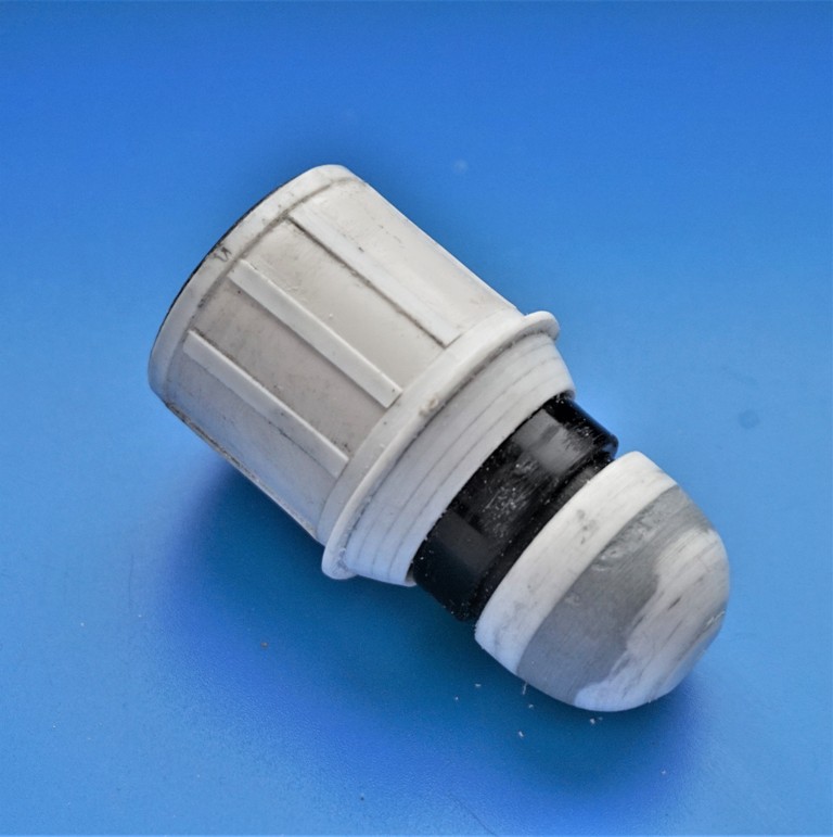

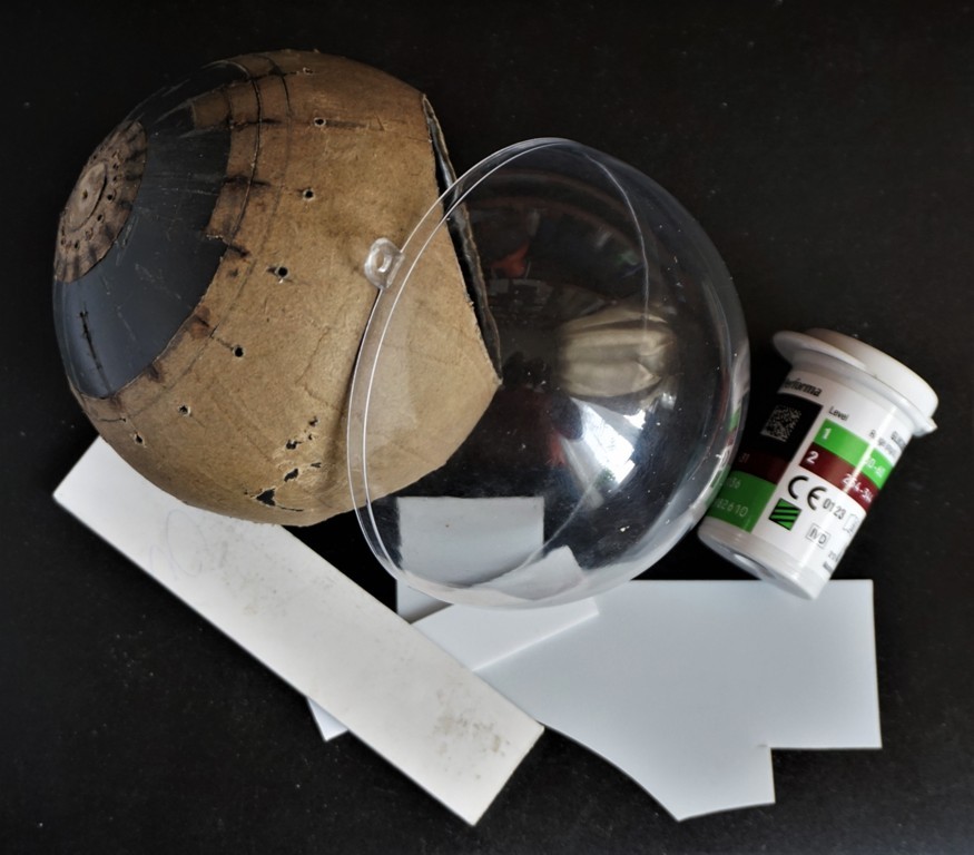

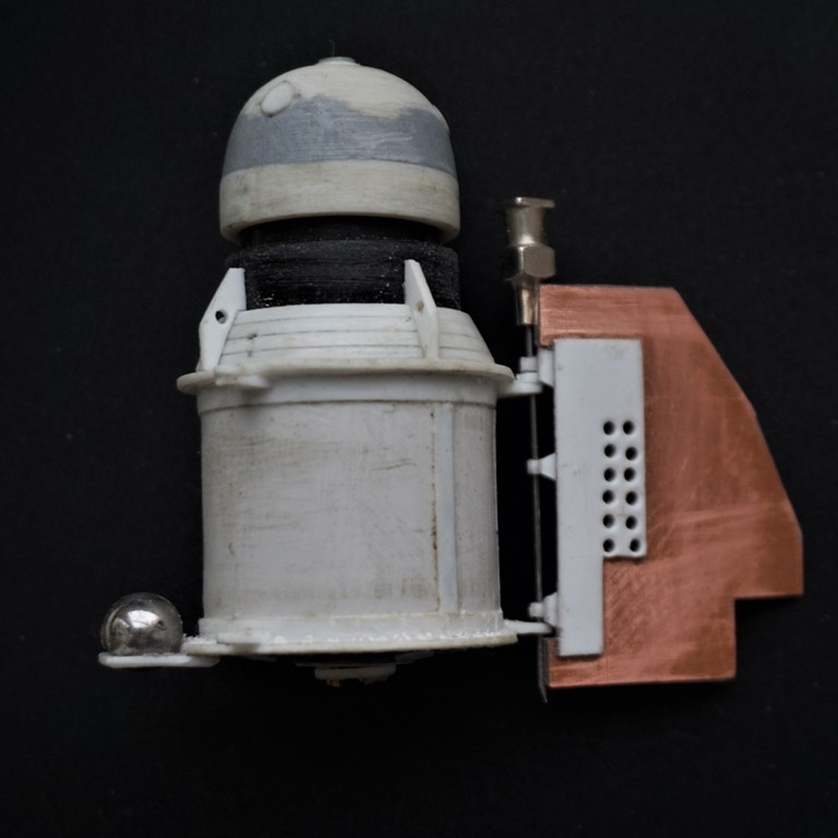

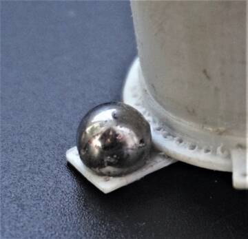

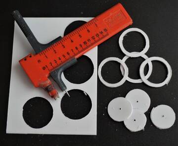

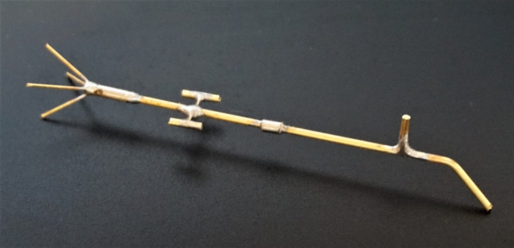

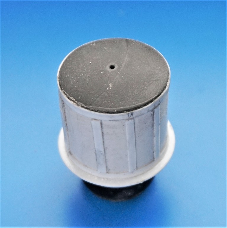

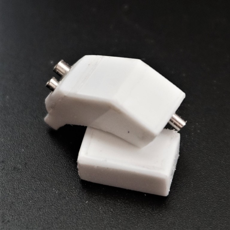

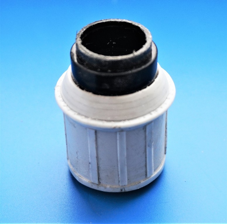

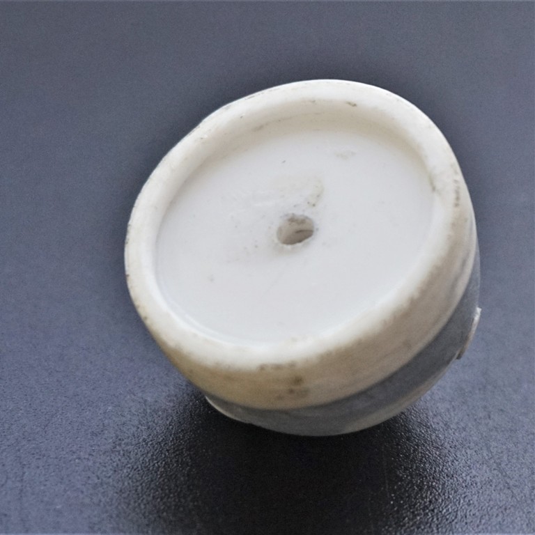

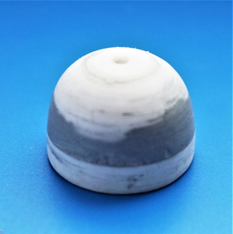

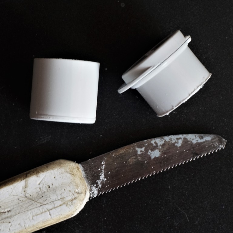

Для изготовления корпусных деталей станции применены пластиковые контейнеры от медпрепаратов,пластиковые трубки,поделочные пластиковые шары, листовой пластик разной толщины, компаунд "Эпоксилин", проволока.
https://upforme.ru/uploads/0014/f6/ef/27/t767165.jpg   https://upforme.ru/uploads/0014/f6/ef/27/t96887.jpg   https://upforme.ru/uploads/0014/f6/ef/27/t819623.jpg   https://upforme.ru/uploads/0014/f6/ef/27/t211550.jpg   https://upforme.ru/uploads/0014/f6/ef/27/t922554.jpg   https://upforme.ru/uploads/0014/f6/ef/27/t497089.jpg   https://upforme.ru/uploads/0014/f6/ef/27/t164397.jpg   https://upforme.ru/uploads/0014/f6/ef/27/t180822.jpg   https://upforme.ru/uploads/0014/f6/ef/27/t59809.jpg   https://upforme.ru/uploads/0014/f6/ef/27/t427003.jpg   https://upforme.ru/uploads/0014/f6/ef/27/t996944.jpg   https://upforme.ru/uploads/0014/f6/ef/27/t572055.jpg   https://upforme.ru/uploads/0014/f6/ef/27/t389396.jpg   https://upforme.ru/uploads/0014/f6/ef/27/t654747.jpg

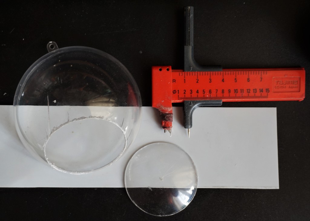

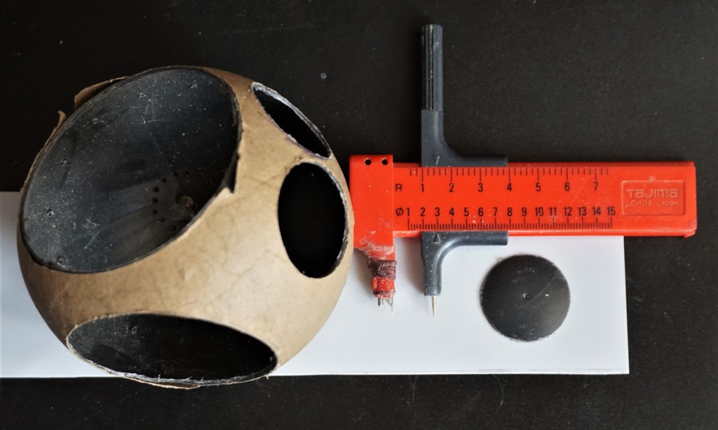

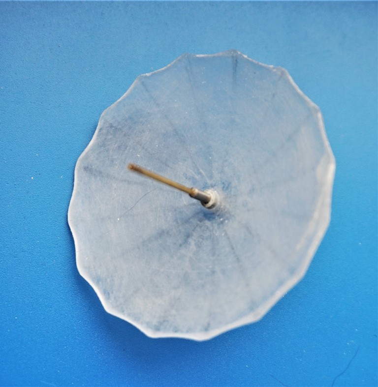

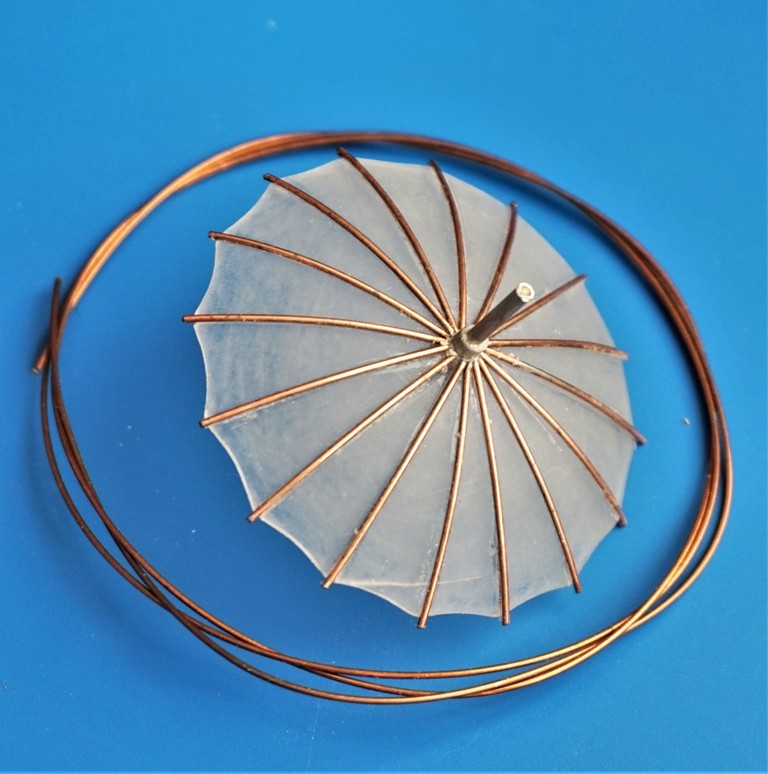

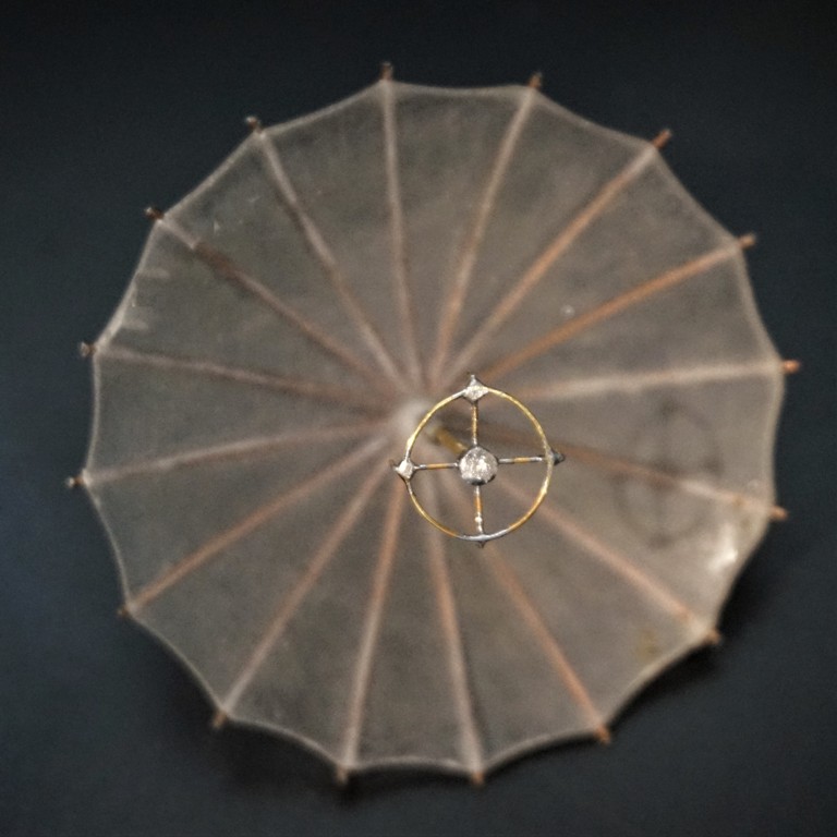

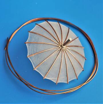

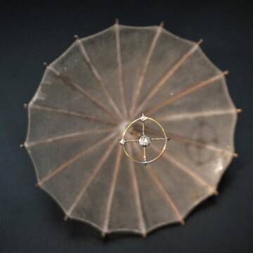

Зеркало зонтичной остронаправленной параболической антенны при помощи циркульного ножа  вырезано из прозрачного полистиролового поделочного шарика. Спицы зонтика выполнены из стальной проволоки.

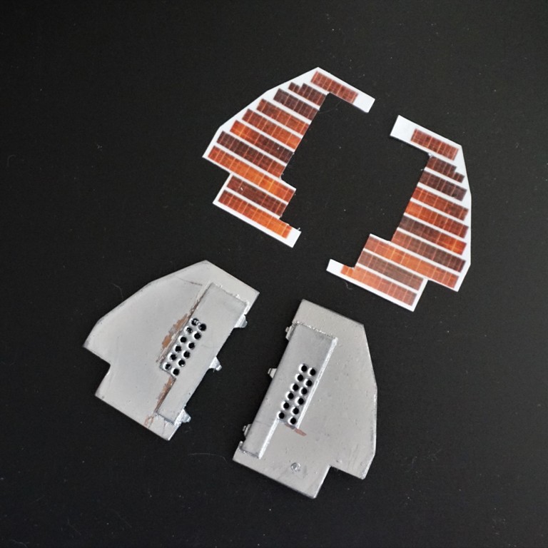

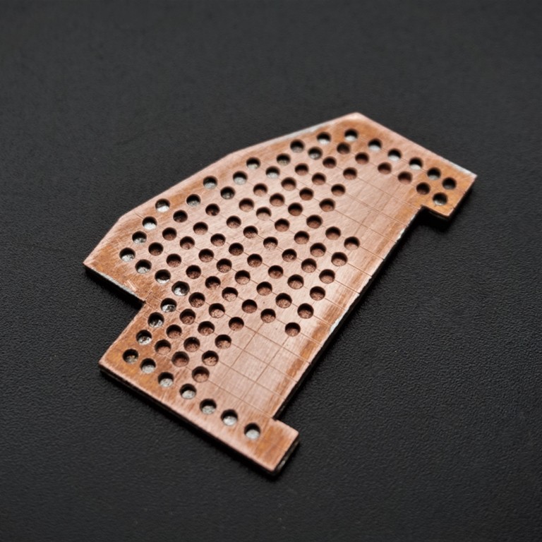

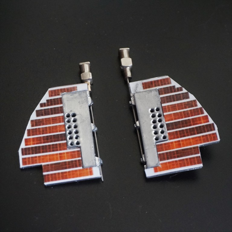

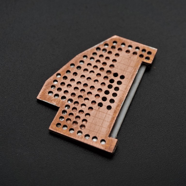

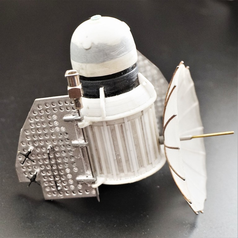

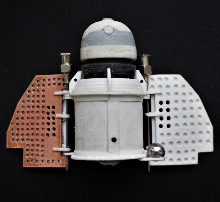

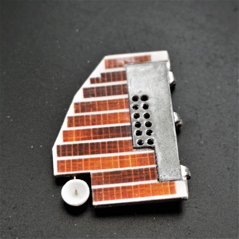

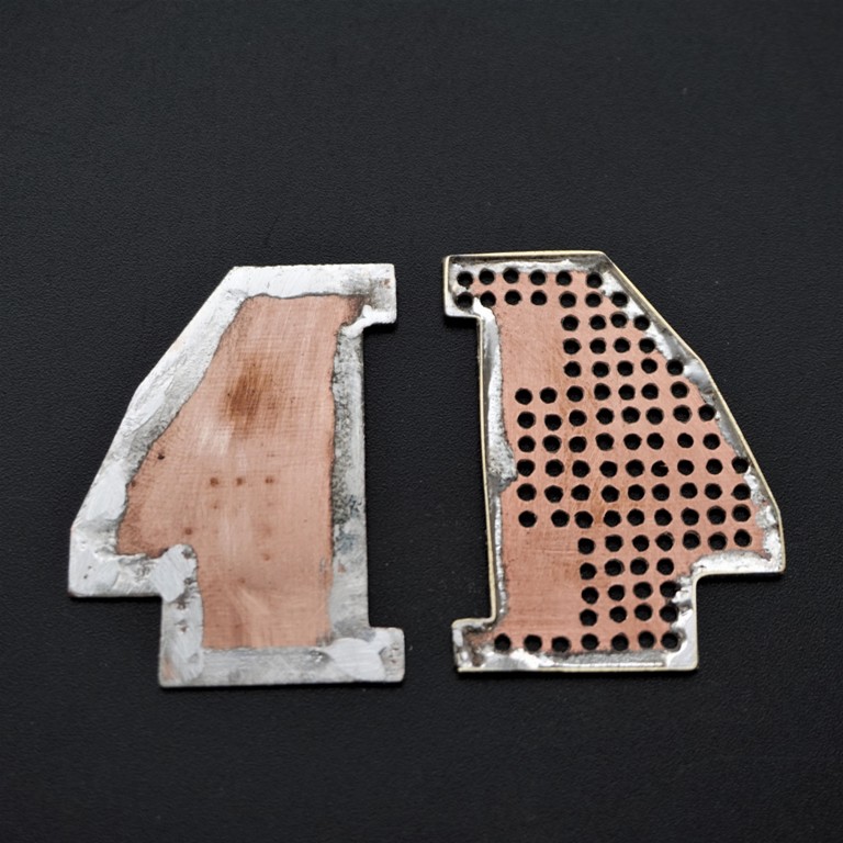

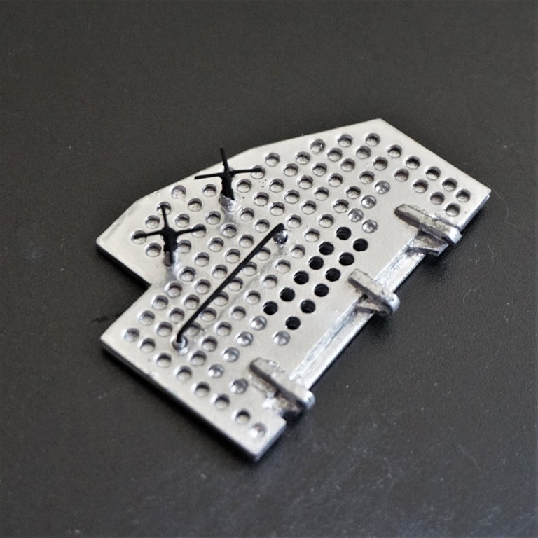

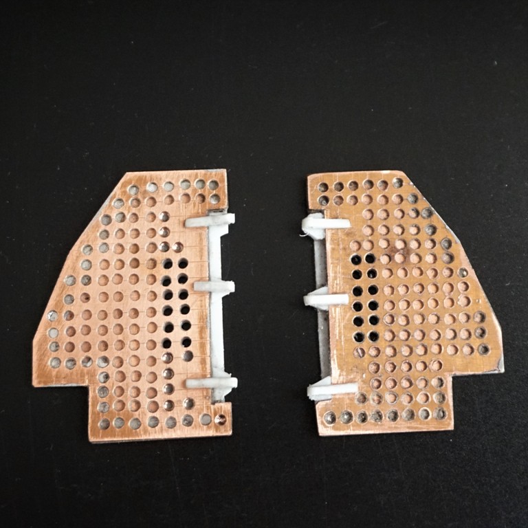

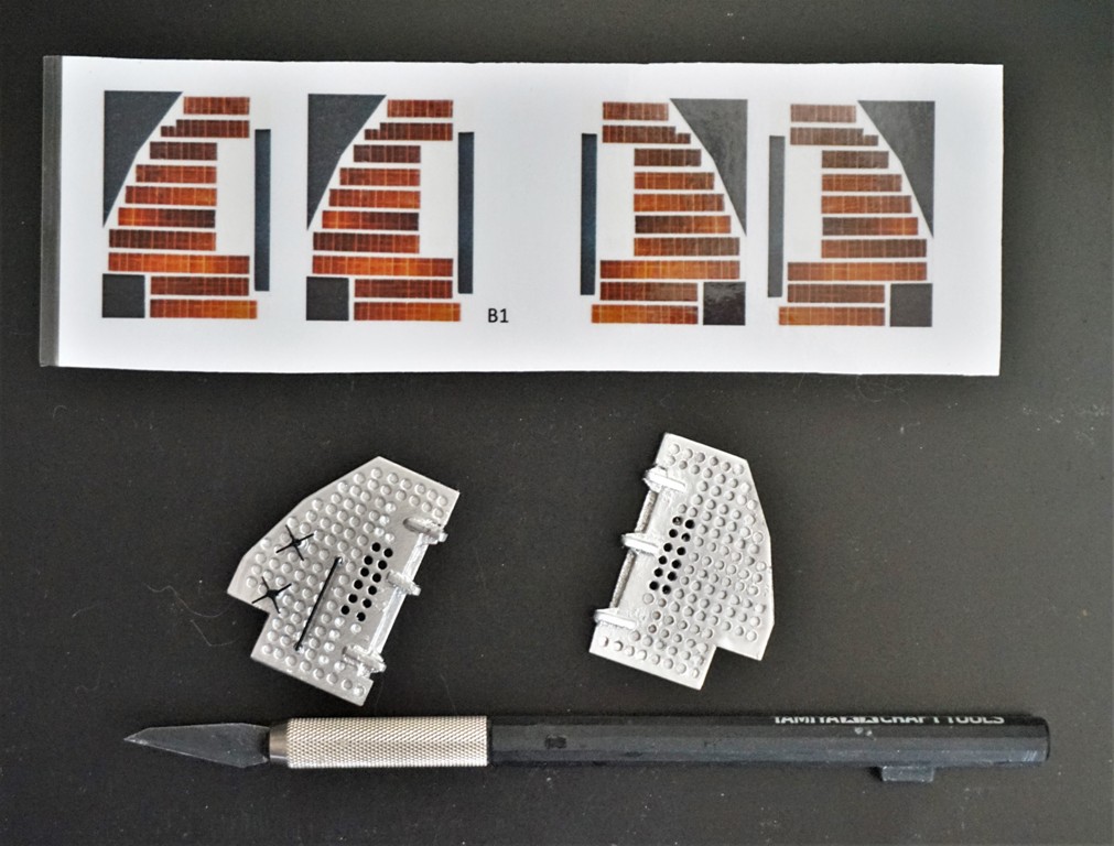

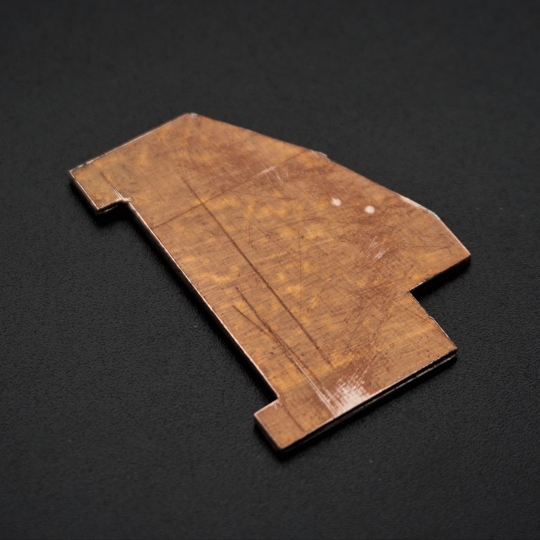

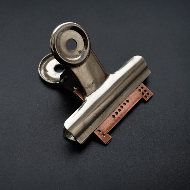

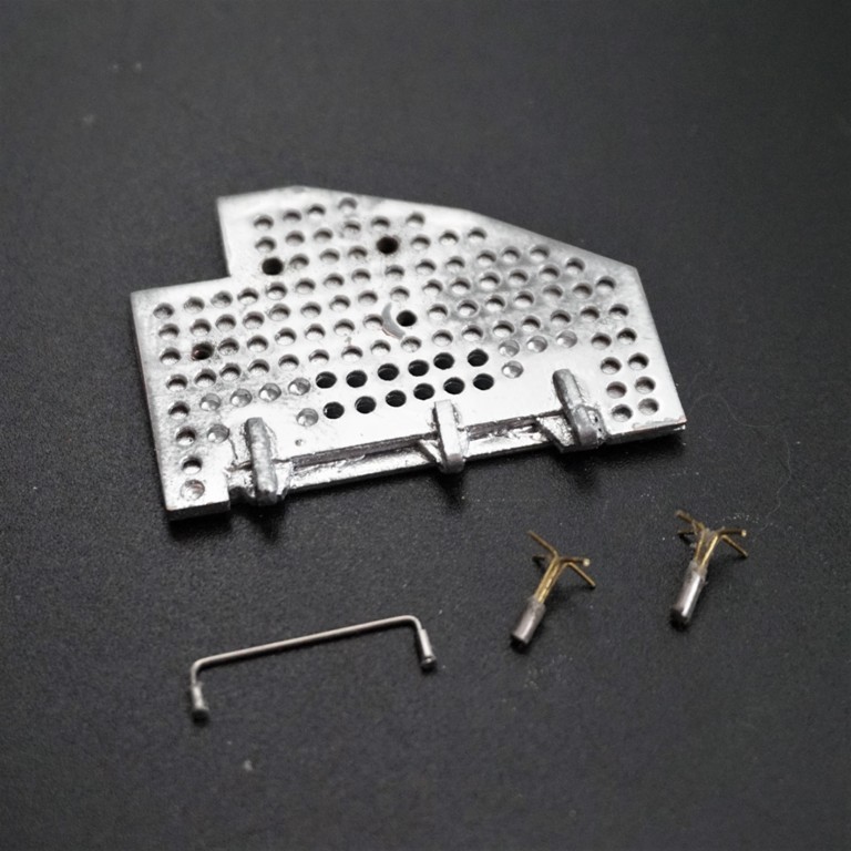

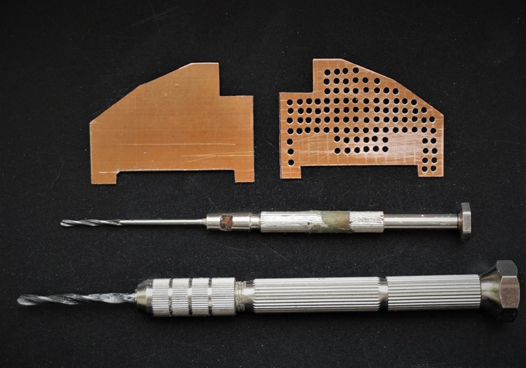

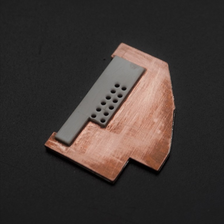

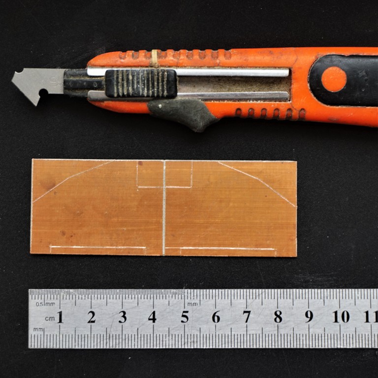

Панели солнечных батарей вырезаны и спаяны из фольгированного стеклотекстолита., рисунок панели отпечатан на фотобумаге.
https://upforme.ru/uploads/0014/f6/ef/27/t54760.jpg   https://upforme.ru/uploads/0014/f6/ef/27/t141703.jpg  https://upforme.ru/uploads/0014/f6/ef/27/t532925.jpg   https://upforme.ru/uploads/0014/f6/ef/27/t576921.jpg   https://upforme.ru/uploads/0014/f6/ef/27/t153220.jpg  https://upforme.ru/uploads/0014/f6/ef/27/t81032.jpg   https://upforme.ru/uploads/0014/f6/ef/27/t147551.jpg   https://upforme.ru/uploads/0014/f6/ef/27/t464181.jpg   https://upforme.ru/uploads/0014/f6/ef/27/t73628.jpg   https://upforme.ru/uploads/0014/f6/ef/27/t514692.jpg   https://upforme.ru/uploads/0014/f6/ef/27/t850314.jpg   https://upforme.ru/uploads/0014/f6/ef/27/t419113.jpg   https://upforme.ru/uploads/0014/f6/ef/27/t506796.jpg   https://upforme.ru/uploads/0014/f6/ef/27/t450173.jpg   https://upforme.ru/uploads/0014/f6/ef/27/t337342.jpg   https://upforme.ru/uploads/0014/f6/ef/27/t400234.jpg   https://upforme.ru/uploads/0014/f6/ef/27/t286719.jpg   https://upforme.ru/uploads/0014/f6/ef/27/t156605.jpg

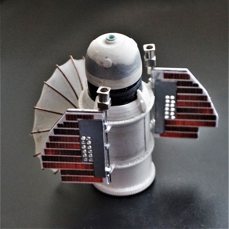

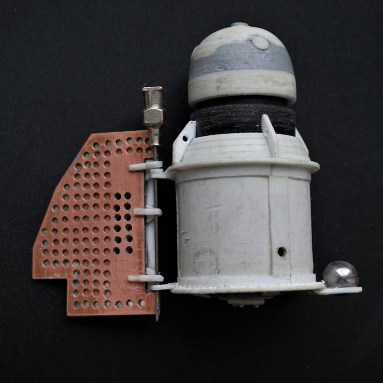

Примеряем панели на корпус.
https://upforme.ru/uploads/0014/f6/ef/27/t219036.jpg   https://upforme.ru/uploads/0014/f6/ef/27/t808428.jpg

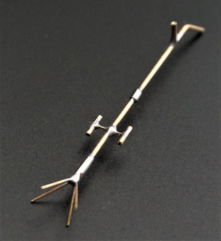

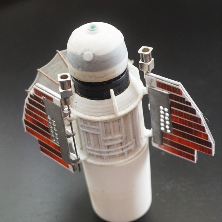

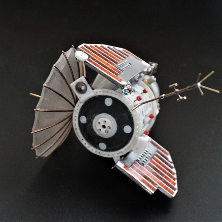

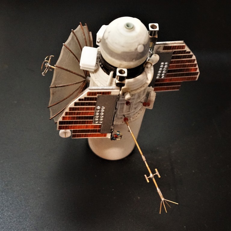

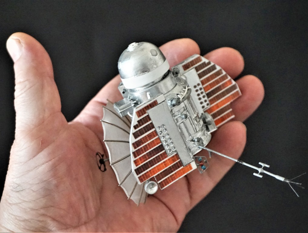

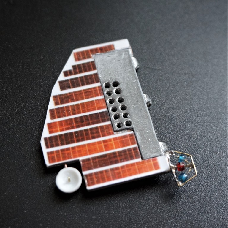

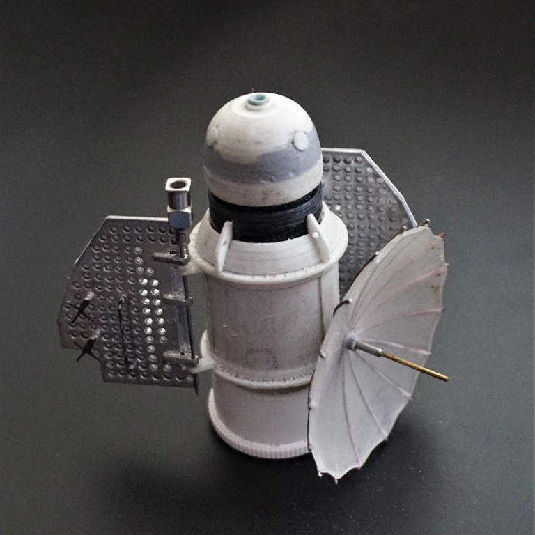

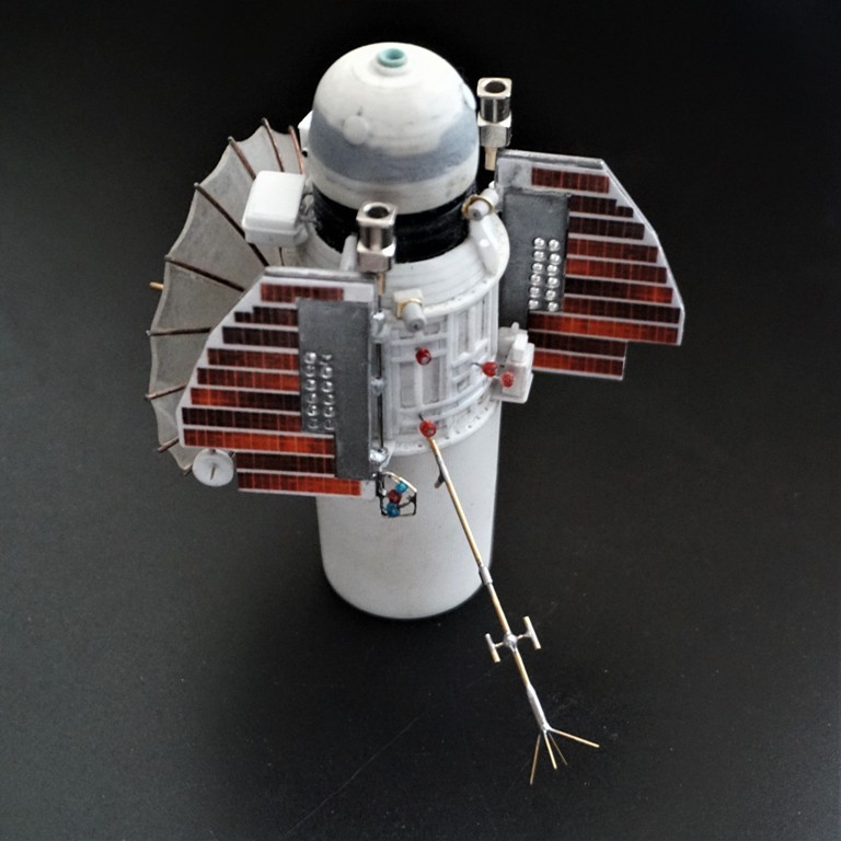

А далее производим оформление корпуса пластиковой "лапшой" и различными элементами конструкции станции. В итоге получаем вот такую модель, вполне умещающуюся на ладони руки, ее изготовившей.
https://upforme.ru/uploads/0014/f6/ef/27/t746692.jpg   https://upforme.ru/uploads/0014/f6/ef/27/t376312.jpg   https://upforme.ru/uploads/0014/f6/ef/27/t996533.jpg   https://upforme.ru/uploads/0014/f6/ef/27/t905791.jpg   https://upforme.ru/uploads/0014/f6/ef/27/t870011.jpg   https://upforme.ru/uploads/0014/f6/ef/27/t259784.jpg   https://upforme.ru/uploads/0014/f6/ef/27/t135961.jpg   https://upforme.ru/uploads/0014/f6/ef/27/t325056.jpg   https://upforme.ru/uploads/0014/f6/ef/27/t11814.jpg   https://upforme.ru/uploads/0014/f6/ef/27/t475659.jpg   https://upforme.ru/uploads/0014/f6/ef/27/t899818.jpg   https://upforme.ru/uploads/0014/f6/ef/27/t265622.jpg   https://upforme.ru/uploads/0014/f6/ef/27/t480431.jpg   https://upforme.ru/uploads/0014/f6/ef/27/t975013.jpg   https://upforme.ru/uploads/0014/f6/ef/27/t27773.jpg   https://upforme.ru/uploads/0014/f6/ef/27/t152847.jpg

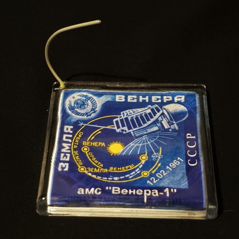

Для крепления модели из стеклянной монетницы  выполнена подставка, в которую вставлено информационное фото, выполненное на базе почтовой марки СССР, выпущенной в ознаменование этого достижения советской науки и техники.

Шикарный вышел аппаратик :glasses: , с панелями круто смотрится! :cool:
