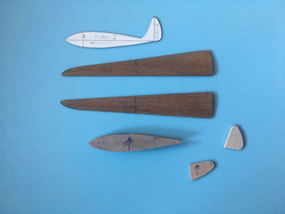

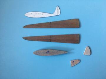

https://upforme.ru/uploads/0014/f6/ef/246/t537639.jpg
https://upforme.ru/uploads/0014/f6/ef/246/t913381.jpg

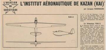

Модель создается описанию и по схеме из книги Красильщикова, а она немного отличается от вышеприведенной. Предполагаю, что название КАИ-2 это не единственный аппарат... В вышеприведенном описании фюзеляж - "коробчатого сечения", и ГО "выполненное без стабилизатора".

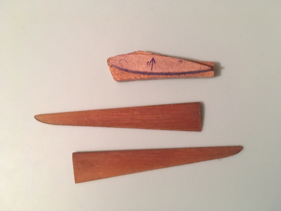

Снова здравствуйте!
Консоли крыла - так получилось - выполнил из хозяйственной лопатки... Она попалась под руку, ненужная. Правда, пропитана маслом.. Ну - ничего. Опыта такого нет, как из насквозь пропитанного маслом дерева что то пилить. А вдруг..? Неизведанное манит. Интересно же - что будет. Выпилил. Там правда, стружка такая.. специфическая... И инструмент забивает быстро. А так в целом - может быть... Не считая иной раз выделяющихся капелек масла.. Ну и грунтовать-полировать не решился. Так и перелил, как есть.
На этом снимке и фюзеляж - начало... Одну (ведущую) половину пропилил (боковая), поставил штифты и соединил с выпиленной в нужный размер заготовкой на противоположную половину. Подклеил ПВА, чтобы при пилении штифты не пострадали (кстати, они из тонких зубочисток), затем ножичком разъединим. Вот... Пока все.

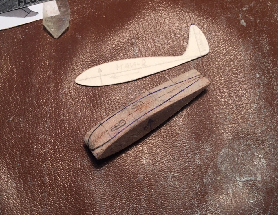

Фюзеляж состоит из двух частей - правой и левой половины. После того как их подклеил, проточил зацело в боковой проекции. По левой половине (ведущей), правую. Если делать по-отдельности, они не вполне совпадут друг с другом, что есть плохо.
Далее следует разметить "план", то есть проекцию вида сверху, и проточить ее, сразу на обоих половинах. Удобнее это делать, когда обе половины соединены друг с другом, так как сразу видишь "несимметрию". Сколько ни делай замеров, все равно, хороший результат достигается только визуально (или как говорят "на глаз" - но это, в данном случае, не совсем верное определение, потому что "глаз" у разных людей может быть разный)
Итого, делаем разметку и протачиваем плановую проекцию.

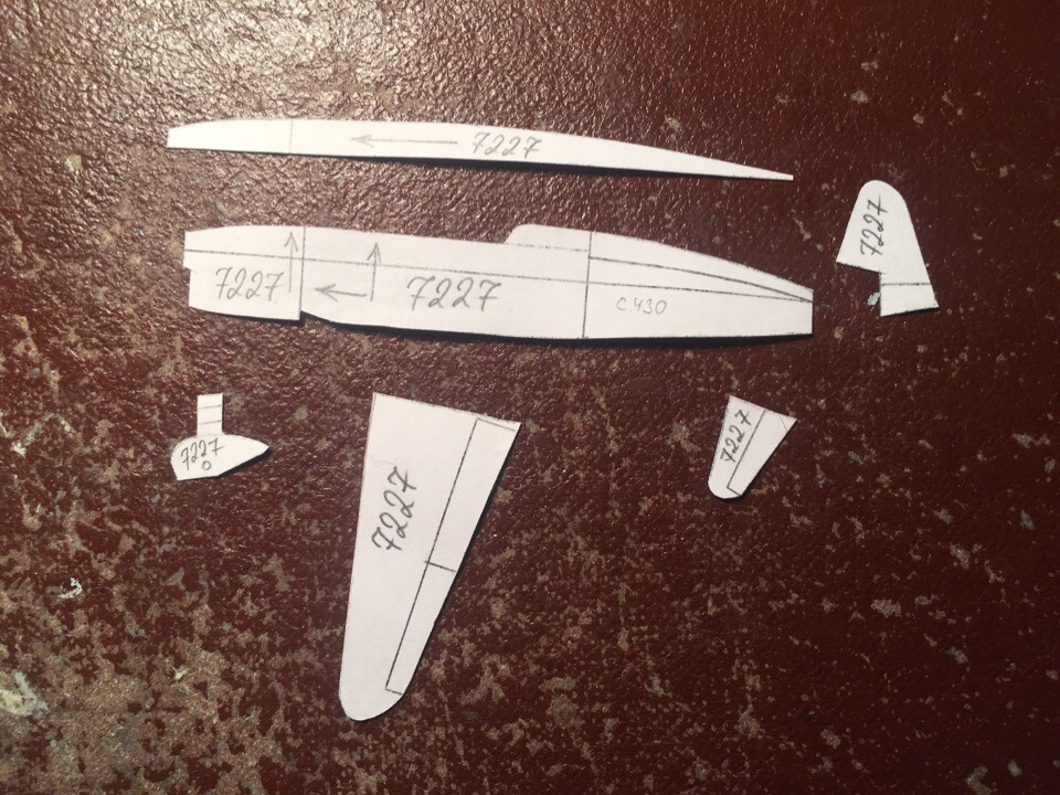

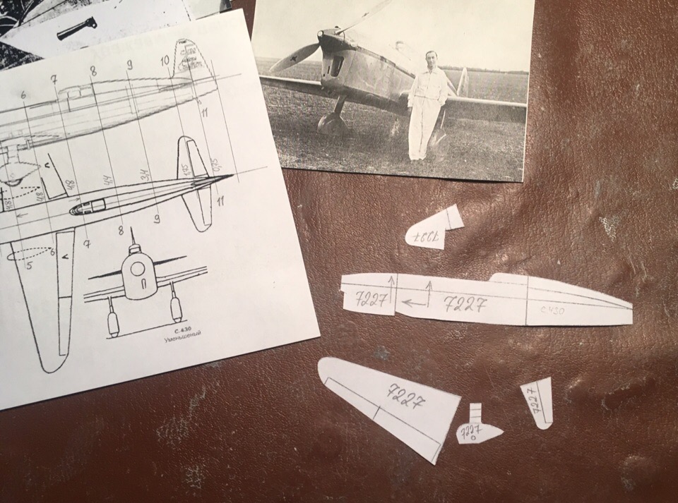

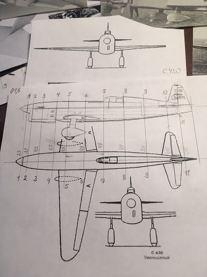

Доброго дня (или что получится) всем!
Сиречь, наметилось лёгкое оживление ))) Дабы поддержать оное, выставлю плоды двухлетних мучений...
Делаю Кодрон
https://upforme.ru/uploads/0014/f6/ef/246/t290623.jpg
Из дерева
https://upforme.ru/uploads/0014/f6/ef/246/t224215.jpg
Шаблоны
https://upforme.ru/uploads/0014/f6/ef/246/t490965.jpg
