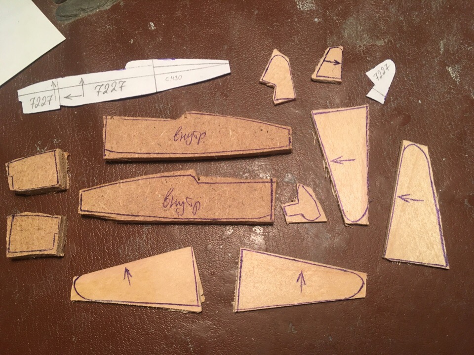

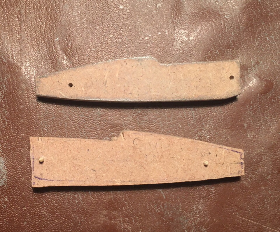

Здравствуйте !
Модель из дерева
https://upforme.ru/uploads/0014/f6/ef/246/t840059.jpg
https://upforme.ru/uploads/0014/f6/ef/246/t143128.jpg

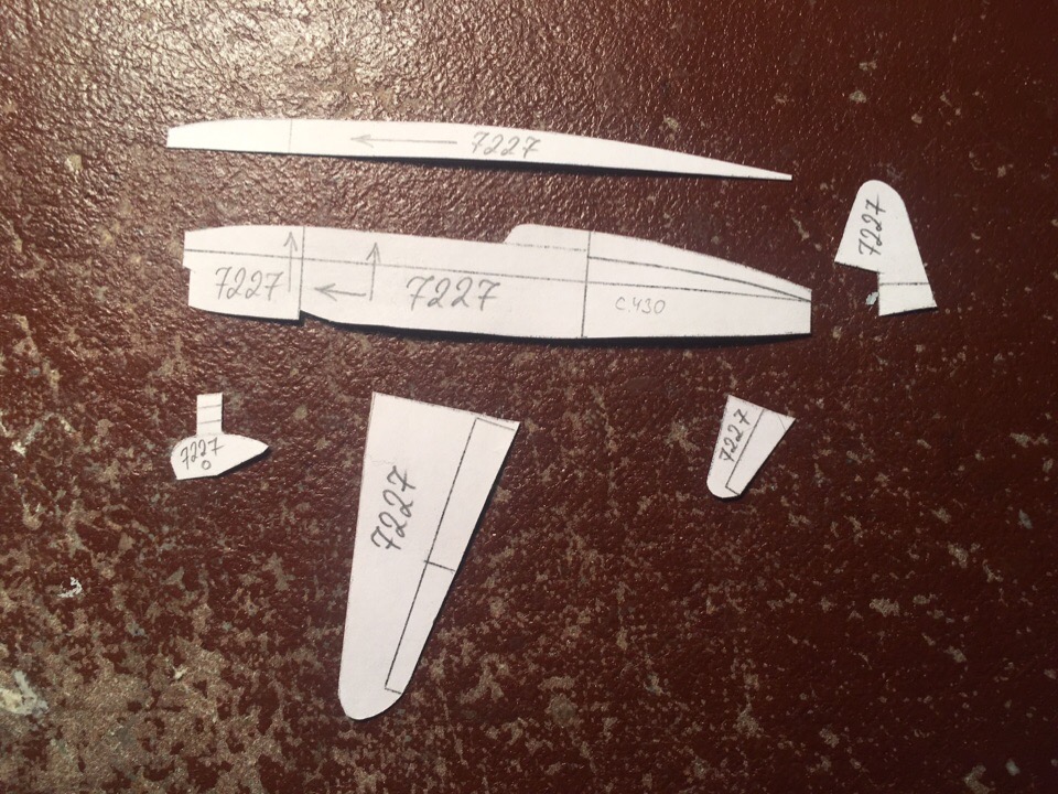

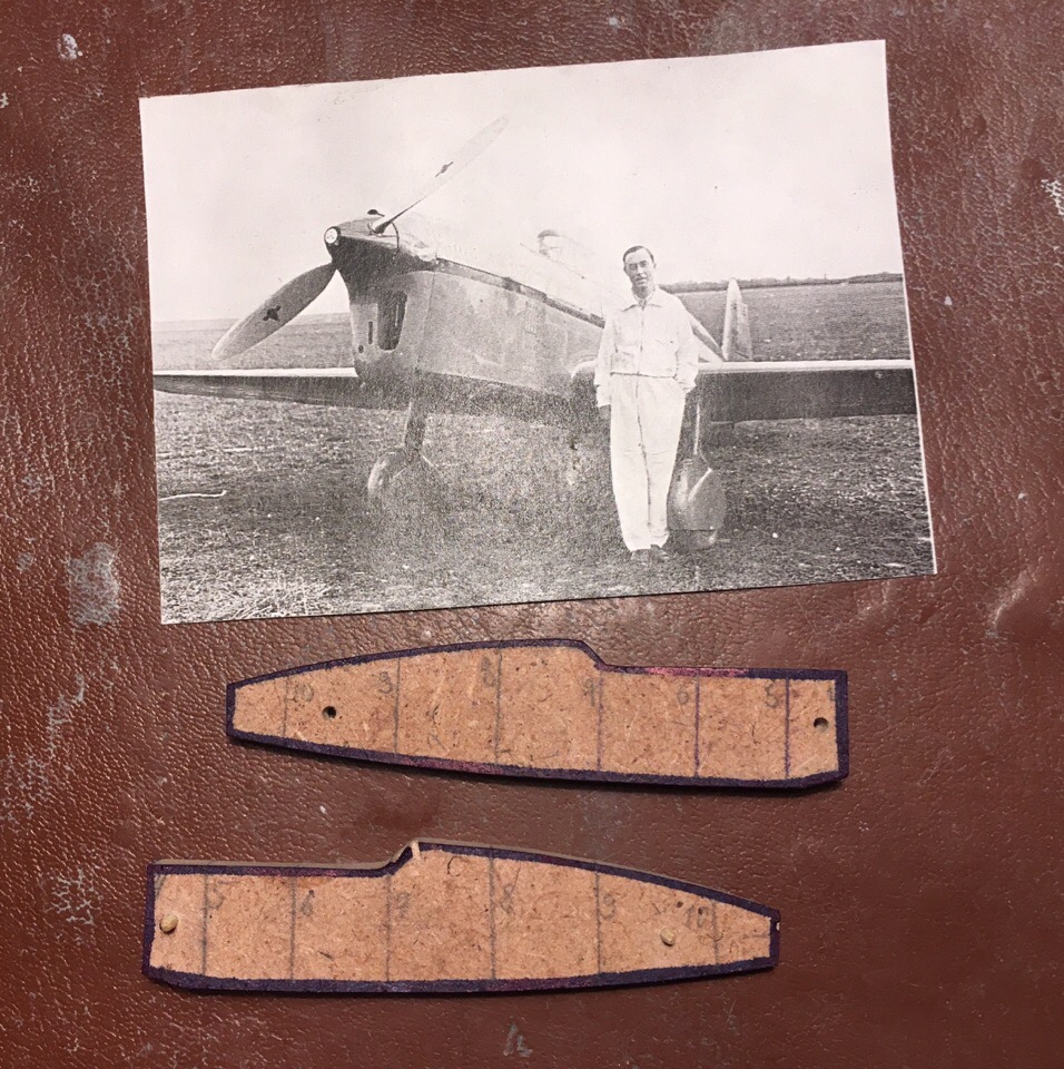

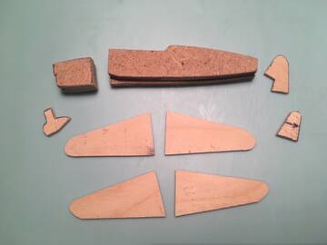

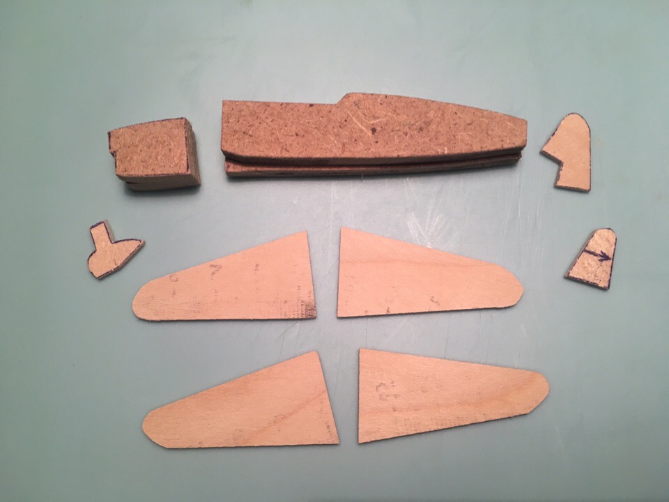

Заготовки
https://upforme.ru/uploads/0014/f6/ef/246/t937820.jpg
https://upforme.ru/uploads/0014/f6/ef/246/t103930.jpg
(если удастся загрузить фото. Все с пятой - десятой попытки)
Отредактировано RM Resin (Вторник, 24 февраля, 2026г. 02:46:49)

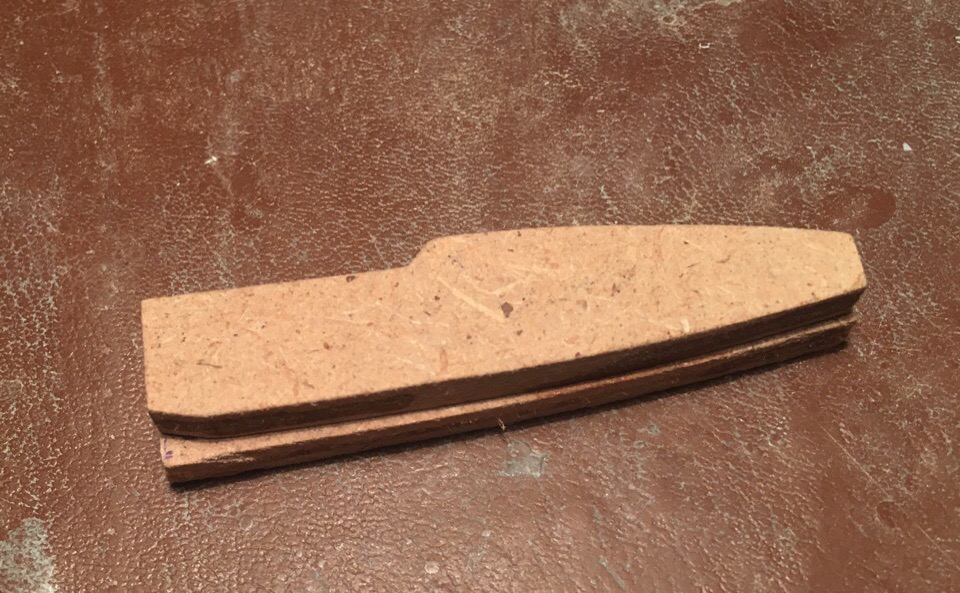

https://upforme.ru/uploads/0014/f6/ef/246/t676712.jpg

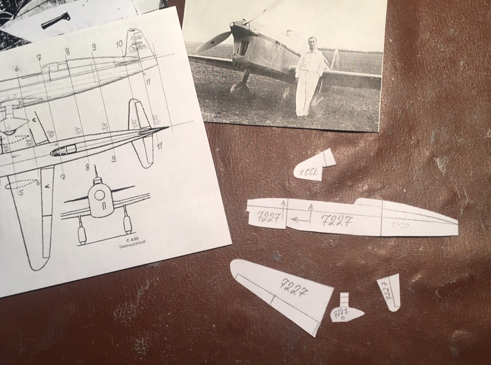

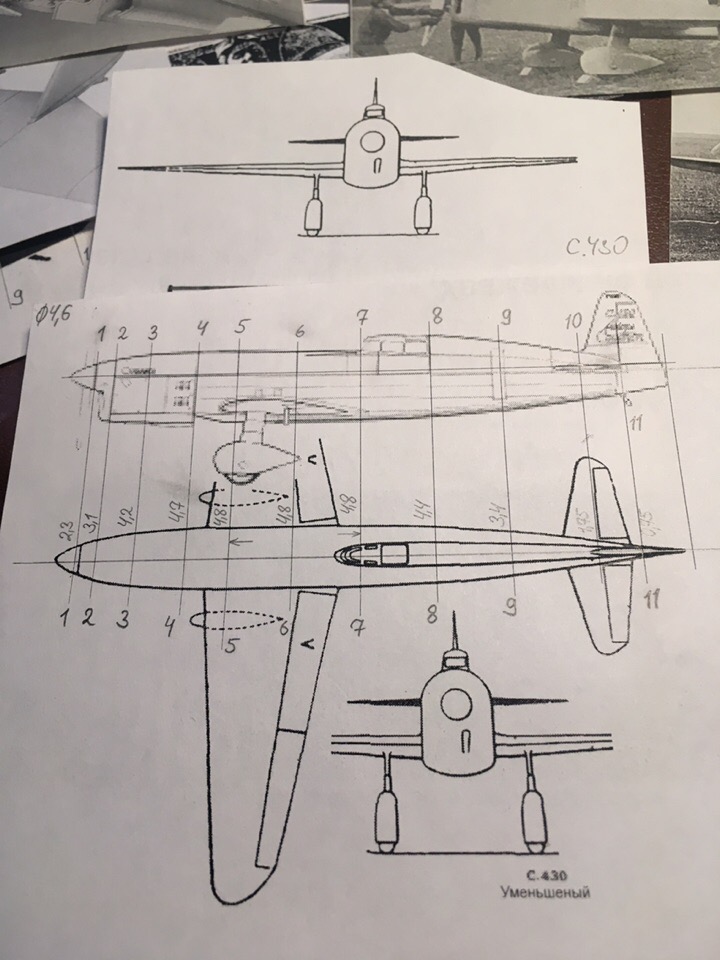

Шаблоны
https://upforme.ru/uploads/0014/f6/ef/246/t156008.jpg

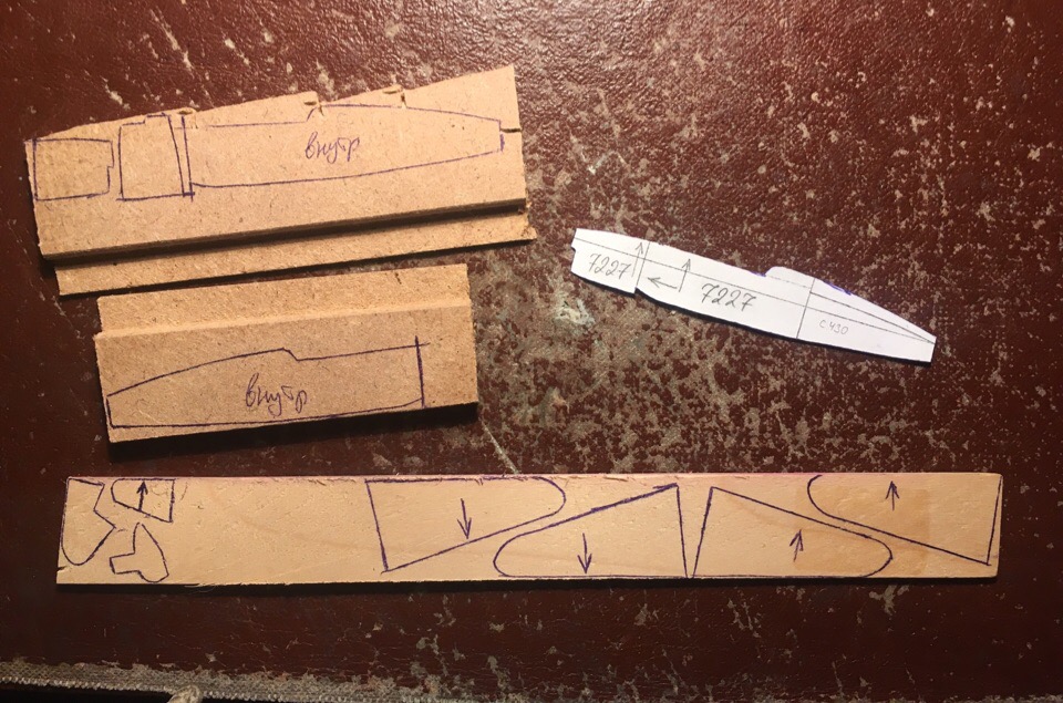

Заготовки выглядели так. Разметка
Отредактировано RM Resin (Воскресенье, 1 марта, 2026г. 22:54:38)

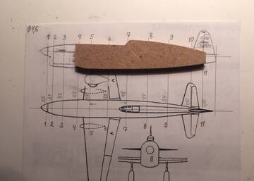

https://upforme.ru/uploads/0014/f6/ef/246/t882200.jpg

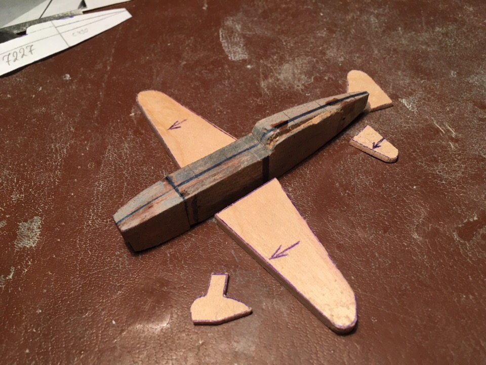

Штифты
Отредактировано RM Resin (Вторник, 24 февраля, 2026г. 05:46:33)
https://upforme.ru/uploads/0014/f6/ef/246/t399501.jpg
https://upforme.ru/uploads/0014/f6/ef/246/t319106.jpg
Конечно, очередность работы несколько иная.
Но ведь сам не знаешь загрузится ли картинка или нет. И какая именно загрузится..
Пробуешь разные.

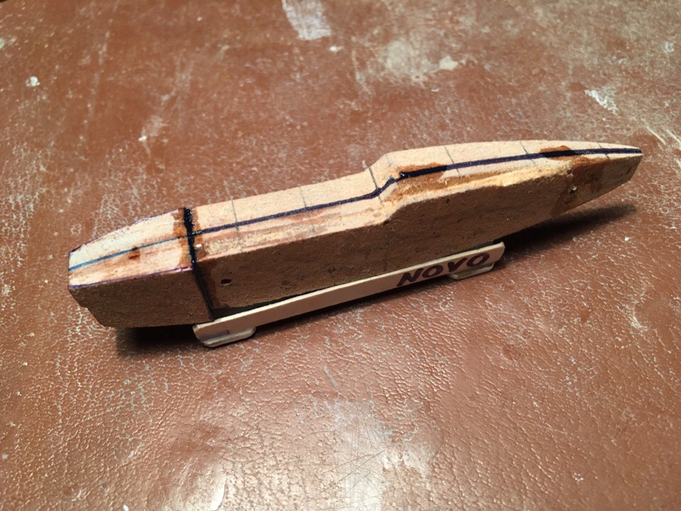

Продолжение
https://upforme.ru/uploads/0014/f6/ef/246/t871991.jpg
Продолжение
(с десятого раза загрузилось)
https://upforme.ru/uploads/0014/f6/ef/246/t32330.jpg
https://upforme.ru/uploads/0014/f6/ef/246/t464779.jpg
Поглядеть, прикинуть
Давно на сайт на заходил... А здесь работа кипит! А временами даже клокочет!
Материал ДВП?
Надо бывать здесь почаще...
Удачи в работе!
Здравствуйте !
Материал МДФ.
