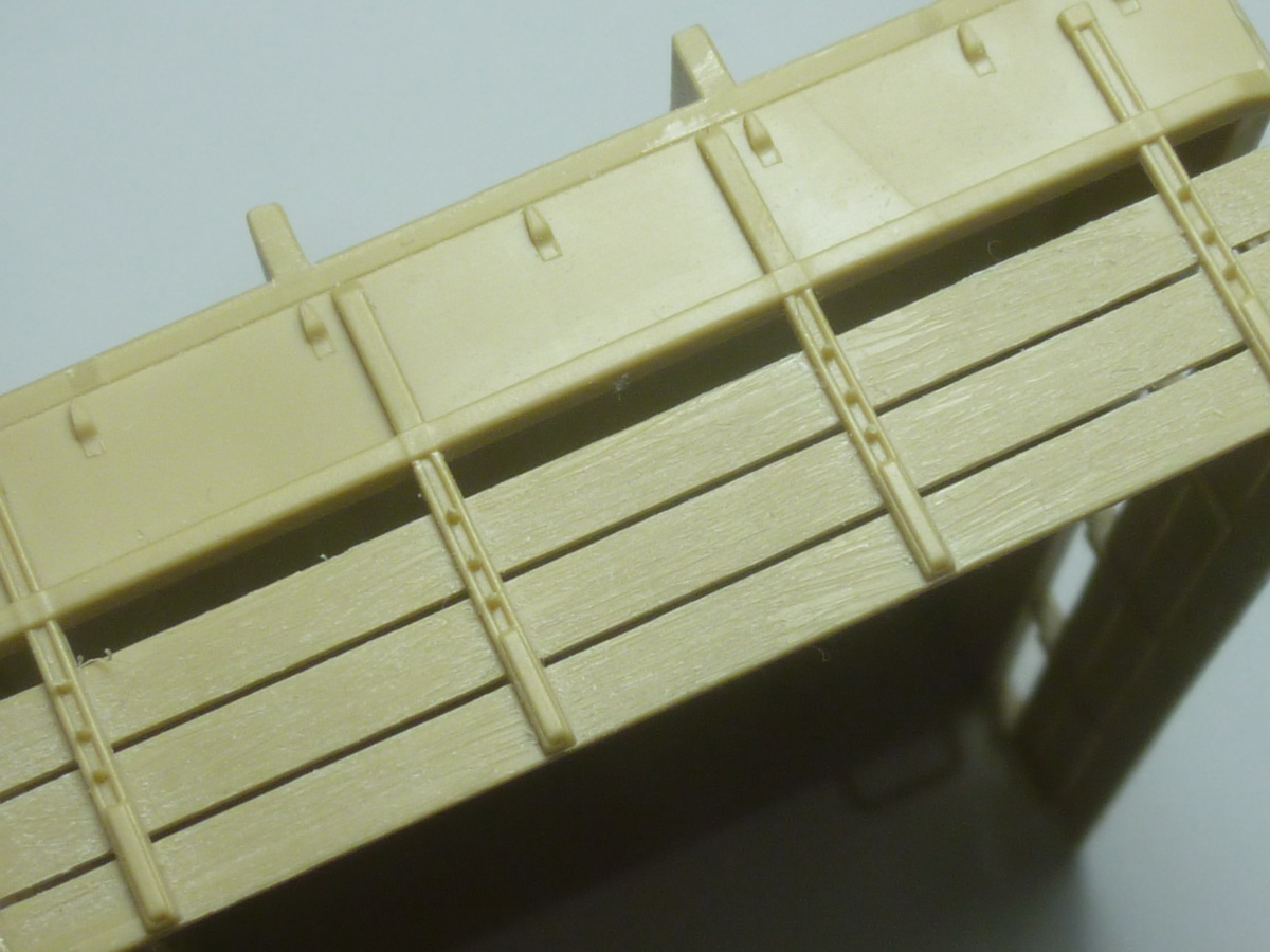

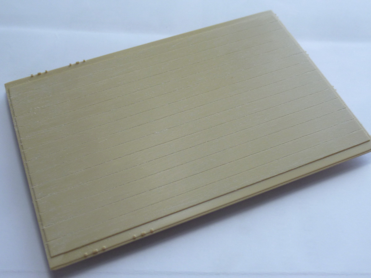

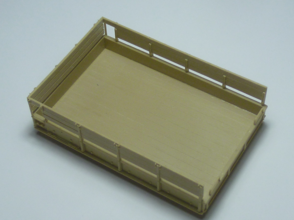

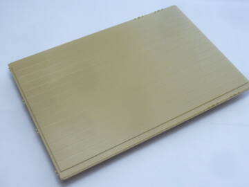

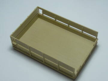

Сборку начал с крупных корпусных деталей, чтобы оценить свойства пластика и возможность минимальных доработок. Первым пошёл кузов для бортового. На бортах доски сделаны с просветом, как и положено. А вот сам пол сделан с внешней расшивкой, хотя снизу с внутренней! o.O  Перерезал имитацию стыков, прошёлся по всем "деревяшкам" шкурочкой, чтобы после покраски была заметна разница фактуры металла и дерева.
http://upforme.ru/uploads/0014/f6/ef/4/t601881.jpg   http://upforme.ru/uploads/0014/f6/ef/4/t712463.jpg
http://upforme.ru/uploads/0014/f6/ef/4/t344234.jpg   http://upforme.ru/uploads/0014/f6/ef/4/t495985.jpg

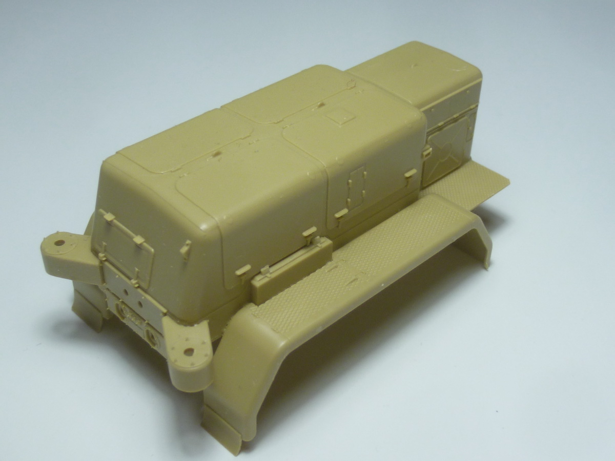

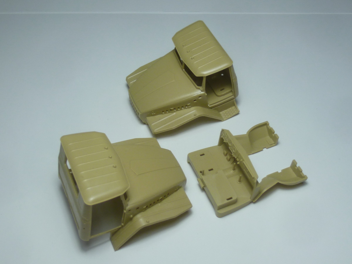

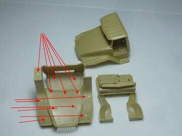

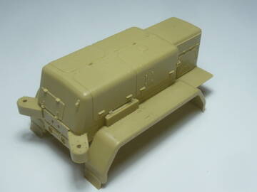

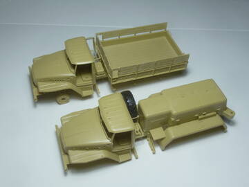

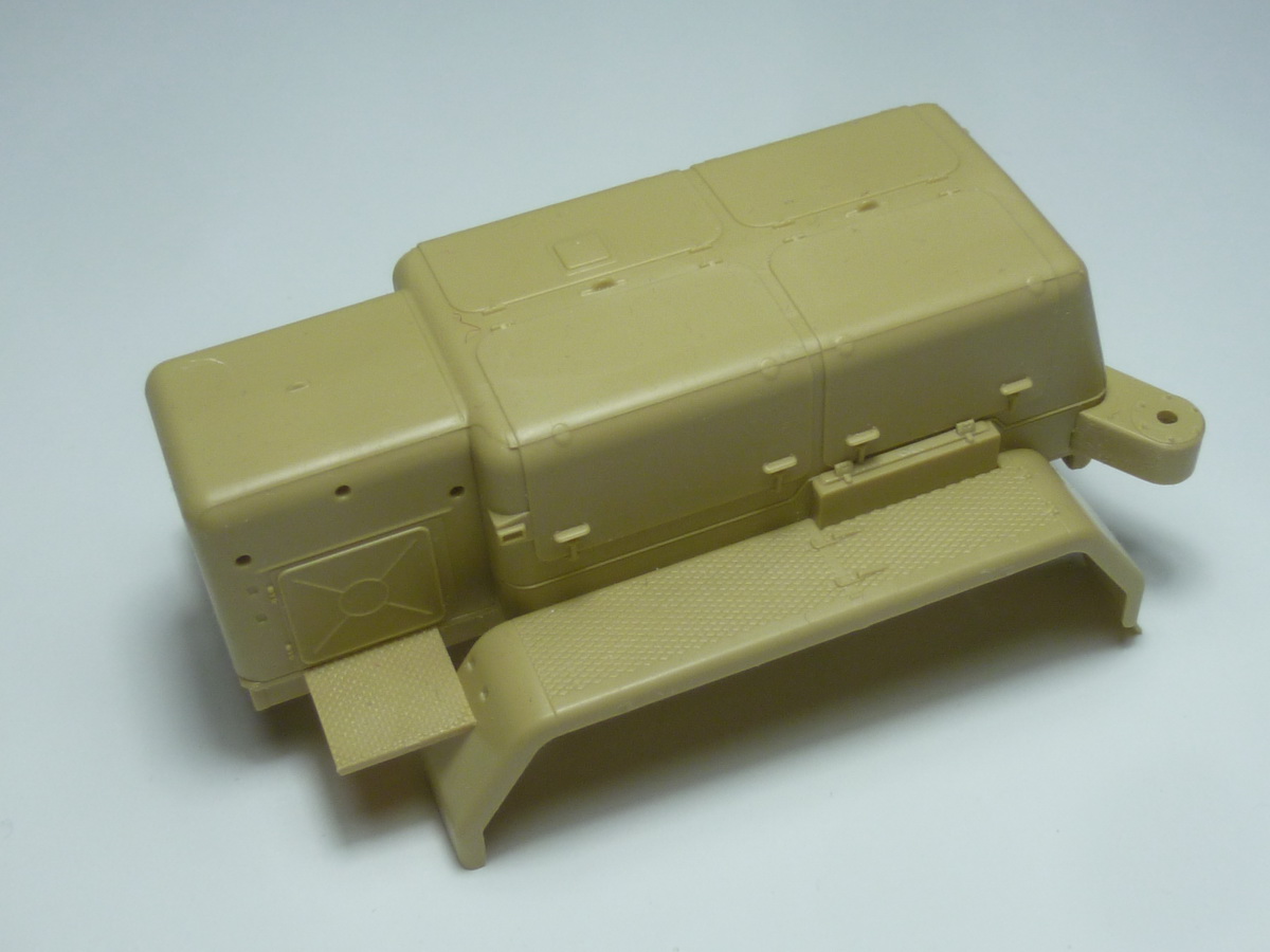

Аккумуляторный блок апашки собрался без проблем, а вот с кабиной были небольшие сложности. Дело в том, что после удаления литников конструкция становится хлипкой и обработать её от облоя без поломок практически нереально. Я удалил три литниковых перегородки в проёме крыши, приклеил её, потом подклеил крылья и удалил перегородки в дверях. На внутренних сторонах деталей огромное количество следов от толкателей и часть из них придётся зашпаклёвывать. :tired:
http://upforme.ru/uploads/0014/f6/ef/4/t602365.jpg   http://upforme.ru/uploads/0014/f6/ef/4/t775315.jpg
http://upforme.ru/uploads/0014/f6/ef/4/t788081.jpg   http://upforme.ru/uploads/0014/f6/ef/4/t540110.jpg

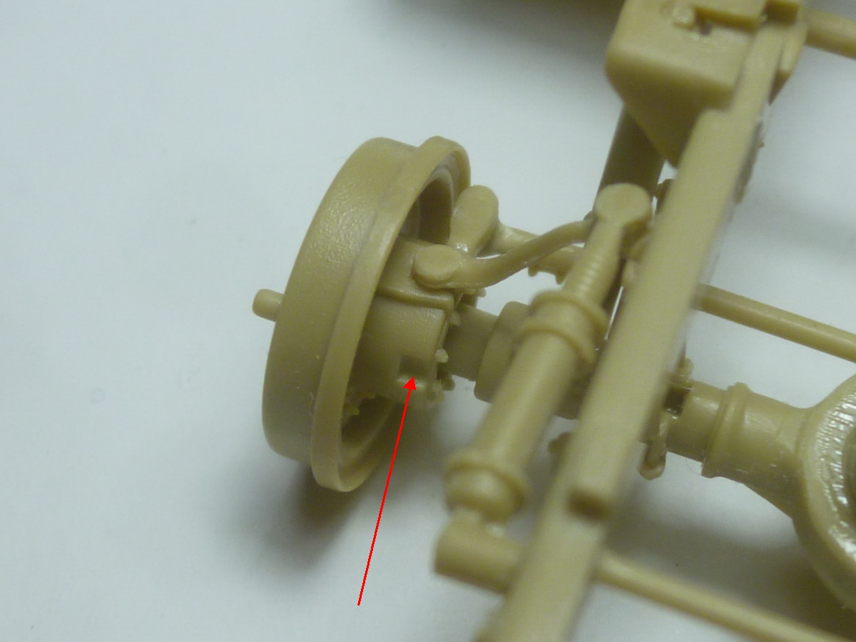

Сборка рамы довольно интересный этап. :writing:

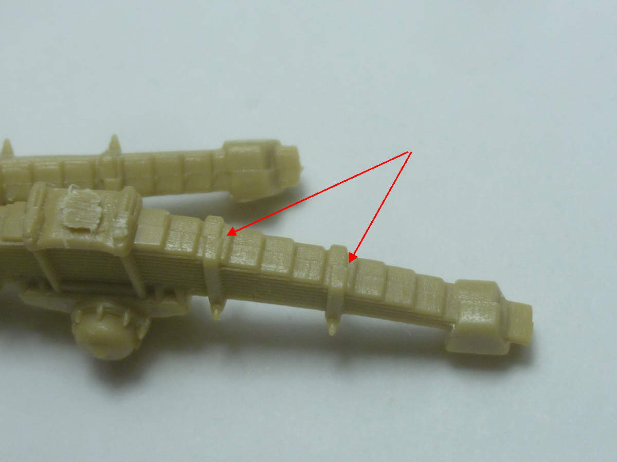

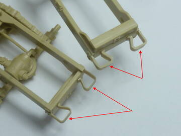

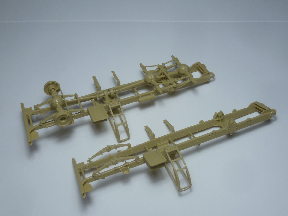

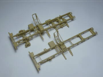

Одну я собрал сразу, вместе с ходовой частью. Вторую без неё, чтобы оценить возможность и удобность заделки и обработки следов толкателей и лишних "дырочек и углублений" после приклейки обвеса. Скобы в задней части рамы (не знаю точно, как они называются) удобнее обработать уже после приклейки на своё место, предварительно подогнав посадочное место. Надо отметить, что на стыках половинок деталей наблюдается небольшое смещение - очень неприятная тенденция, сулящая проблемы по мере увеличения срока эксплуатации формы. Но стык этот замечается в основном на торцах деталей, так что пока не категорично. Самое хлопотное было обработать рессоры. :glasses: Ступицы передних колёс сделаны абсолютно одинаковыми, поэтому для установки поперечной рулевой тяги придётся делать выточку, либо срезать уголок на ней (что я и сделал), а ненужную ямочку зашпаклевать.
http://upforme.ru/uploads/0014/f6/ef/4/t475522.jpg   http://upforme.ru/uploads/0014/f6/ef/4/t611219.jpg
http://upforme.ru/uploads/0014/f6/ef/4/t242512.jpg   http://upforme.ru/uploads/0014/f6/ef/4/t879347.jpg
http://upforme.ru/uploads/0014/f6/ef/4/t30948.jpg   http://upforme.ru/uploads/0014/f6/ef/4/t875439.jpg

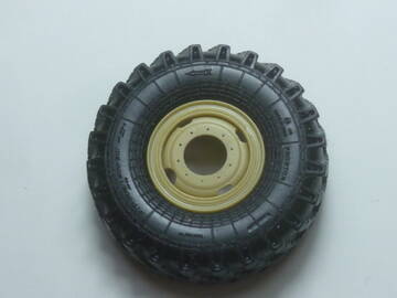

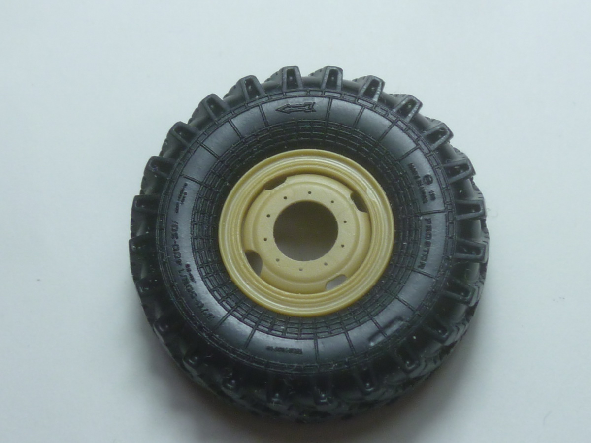

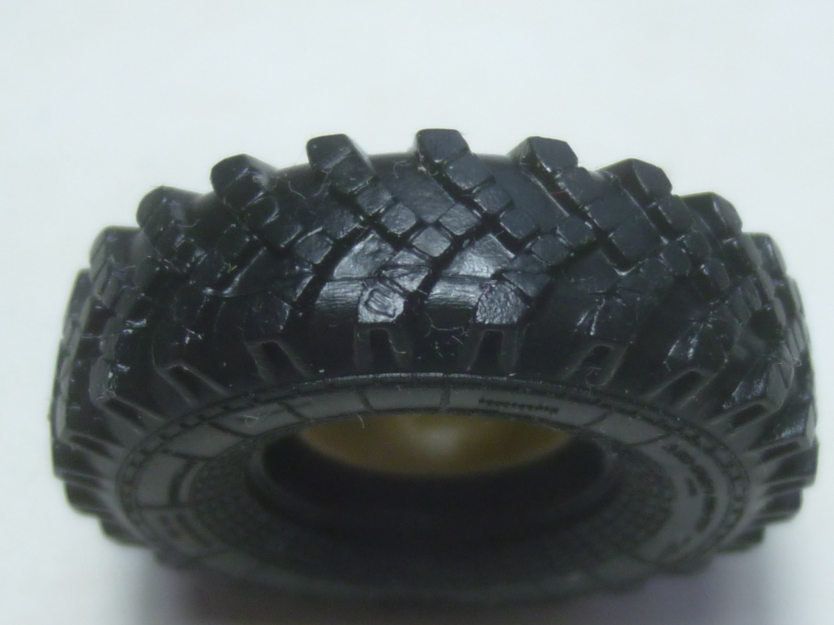

Покрышки колёс сделаны из "капронистого" пластика, подозреваю, что это разновидность винила. Следовательно, удаление питателей производить только острым ножом, не используя наждачную бумагу. Стрелка направления вращения совпадает с "ёлочкой" протектора только с одной стороны, но при таких размерах это не категорично. Холодный стык половинок колёс не слишком заметен, если не приглядываться.
http://upforme.ru/uploads/0014/f6/ef/4/t539517.jpg   http://upforme.ru/uploads/0014/f6/ef/4/t117006.jpg

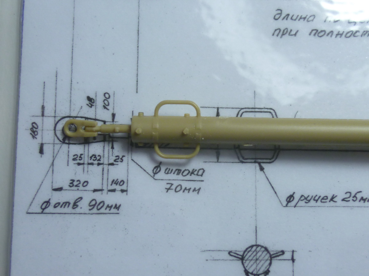

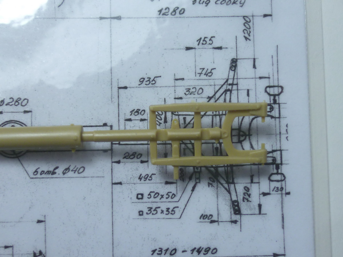

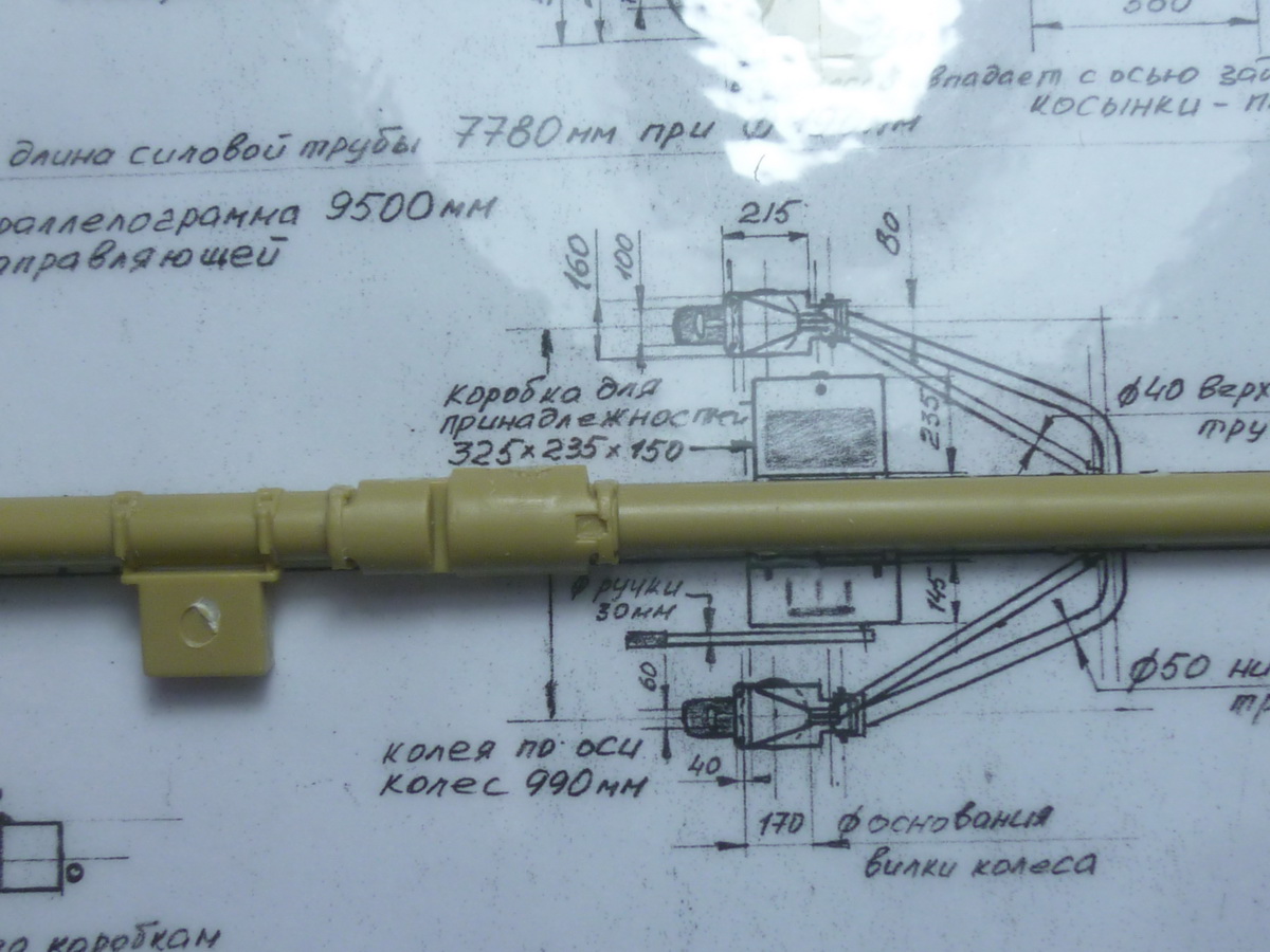

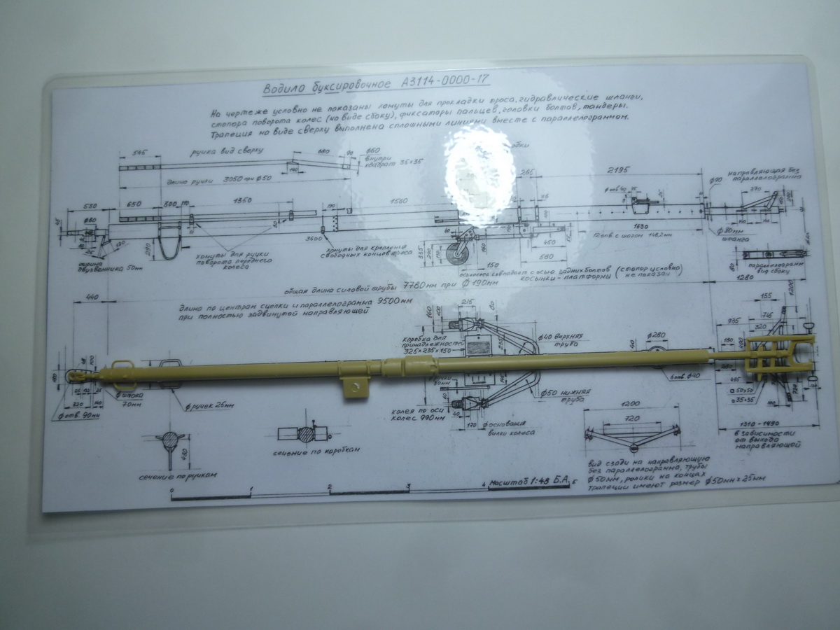

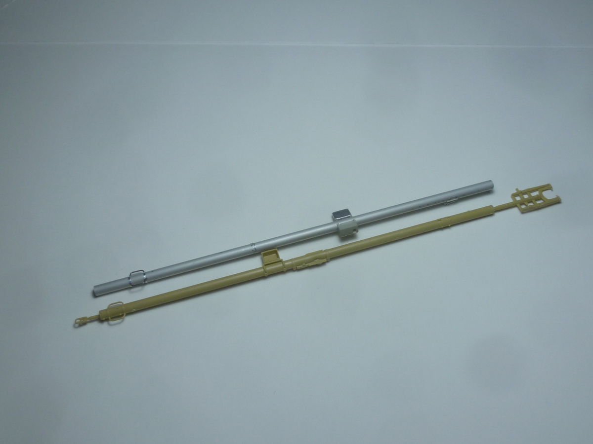

Помимо двух машин в наборе две стремянки и два водила. Размеры стремянок пока не проверял, а вот с водилом китайцы "пролетели". Делали они его по "образу и подобию", иначе никак не объяснить несоответствие размеров и мест расположения деталей (хотя чертёж им отправляли!). Так что не зря я начинал делать с нуля собственное - 1/48 Водило для Су-30СМ, самодел. (обязательно доделаю), будет интересно потом сравнить.
http://upforme.ru/uploads/0014/f6/ef/4/t842189.jpg   http://upforme.ru/uploads/0014/f6/ef/4/t267515.jpg
http://upforme.ru/uploads/0014/f6/ef/4/t658220.jpg   http://upforme.ru/uploads/0014/f6/ef/4/t402973.jpg
http://upforme.ru/uploads/0014/f6/ef/4/t338464.jpg
Интересно !  Не поверили китайцы чертежу... свое решили завернуть в коробочку...
Пусть останется на их совести, а мы пойдём своим путём! :flag:

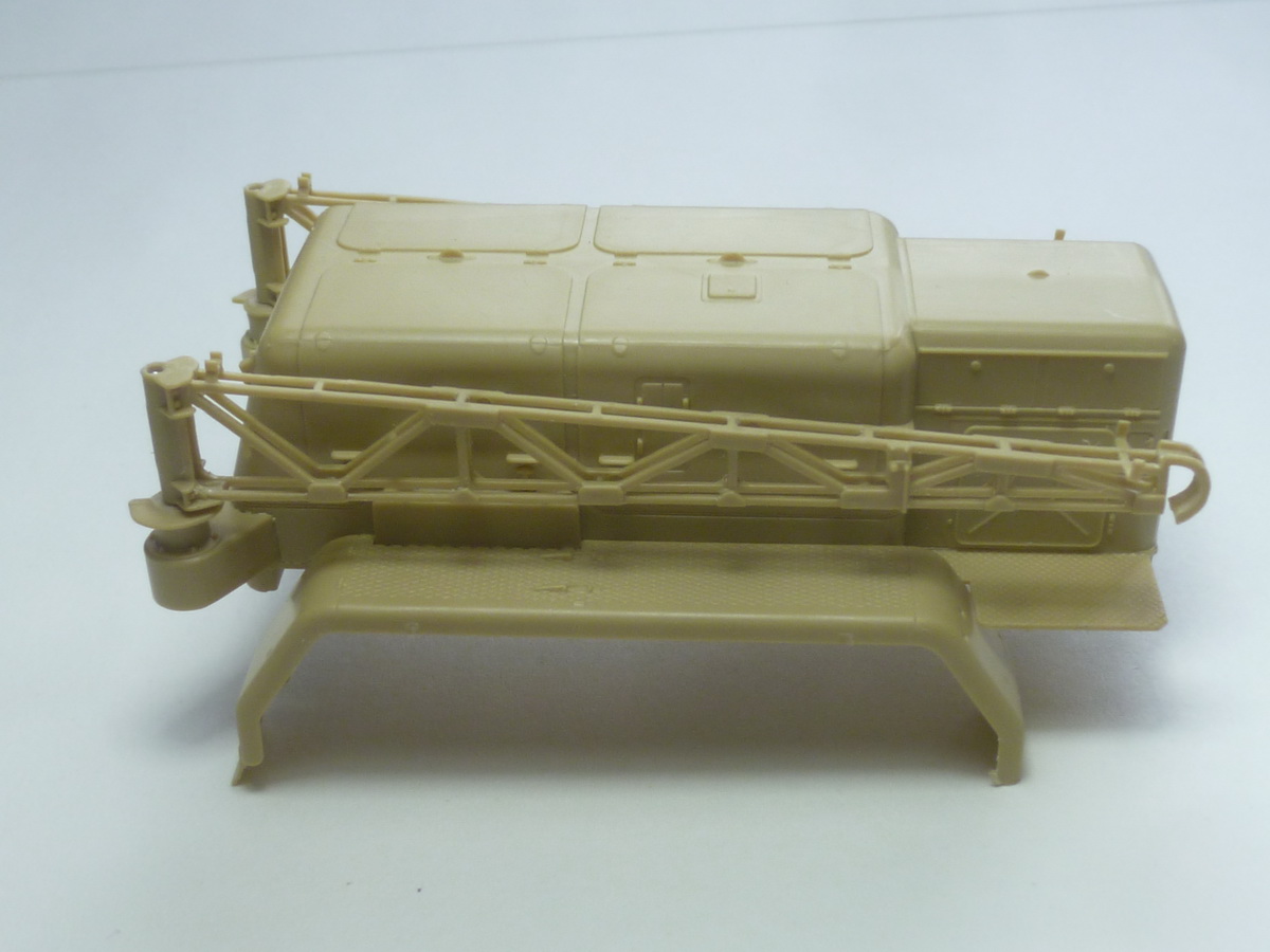

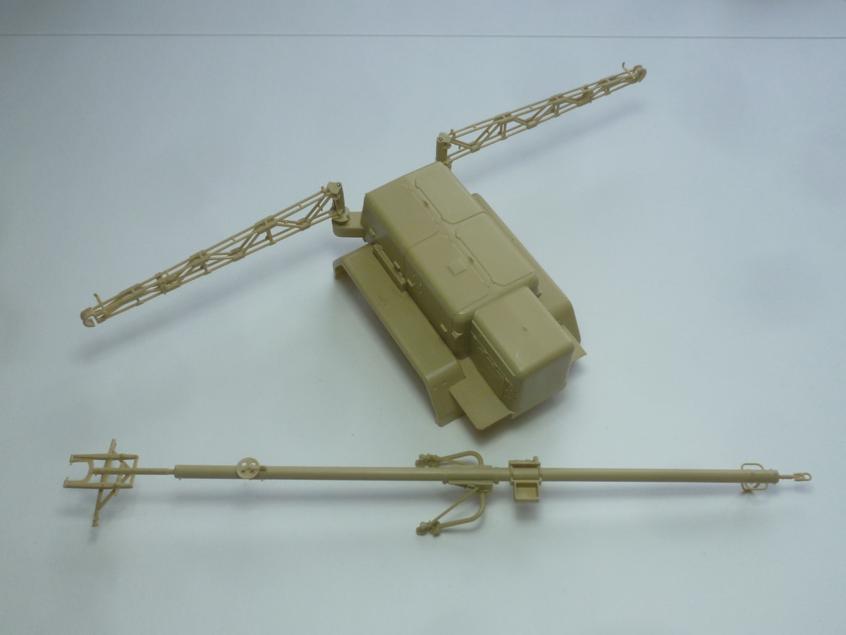

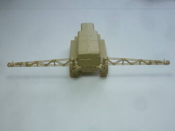

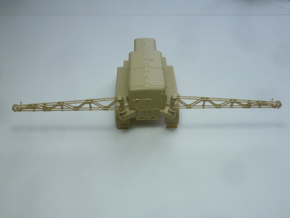

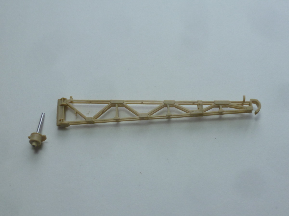

Склеил фермы - штанги для электрокабелей, после просушки обработал и отделил поворотную часть от основания. В него вклеил ось из 1,2мм иглы, приклеил к будке, проверив установочные углы. До кучи собрал водило из набора - осталось только колёсики поставить и прошпаклевать в одном месте.
http://upforme.ru/uploads/0014/f6/ef/4/t619250.jpg   http://upforme.ru/uploads/0014/f6/ef/4/t224018.jpg
http://upforme.ru/uploads/0014/f6/ef/4/t70336.jpg   http://upforme.ru/uploads/0014/f6/ef/4/t24574.jpg

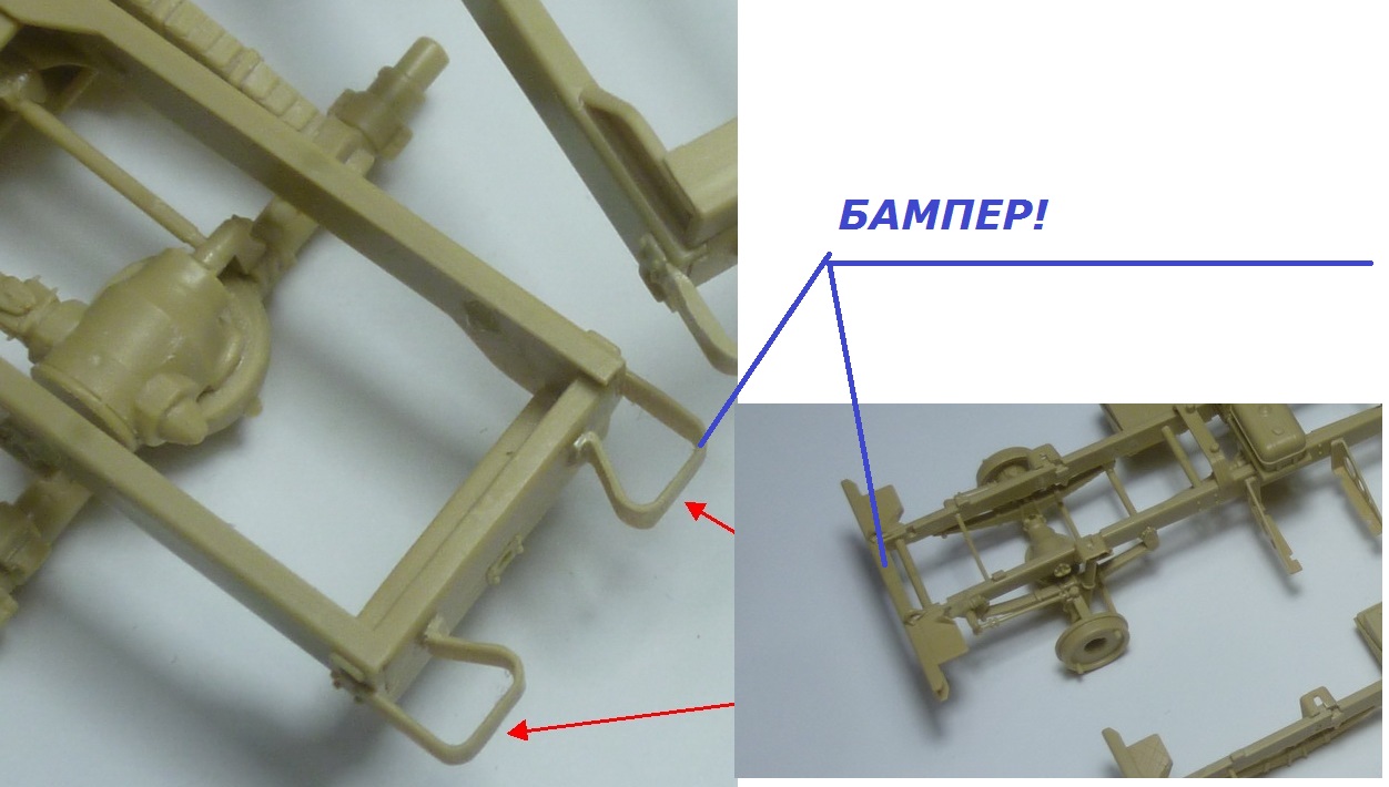

Альберт! Удачи в сборке!
https://upforme.ru/uploads/0014/f6/ef/45/t325803.jpg
Не к тебе претензия - редуктор "братья - из-Под-небесной" сделали на " отъе...сь"... для такого масштаба...
Отредактировано andrey - 58 (Вторник, 6 октября, 2020г. 23:05:55)
andrey - 58
Всё может быть, Андрей, не силён я в матчасти уралов, от слова совсем... :tired:
Только-только начал разбираться - столько нюансов o.O
