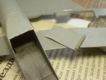

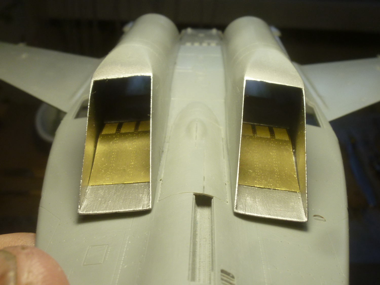

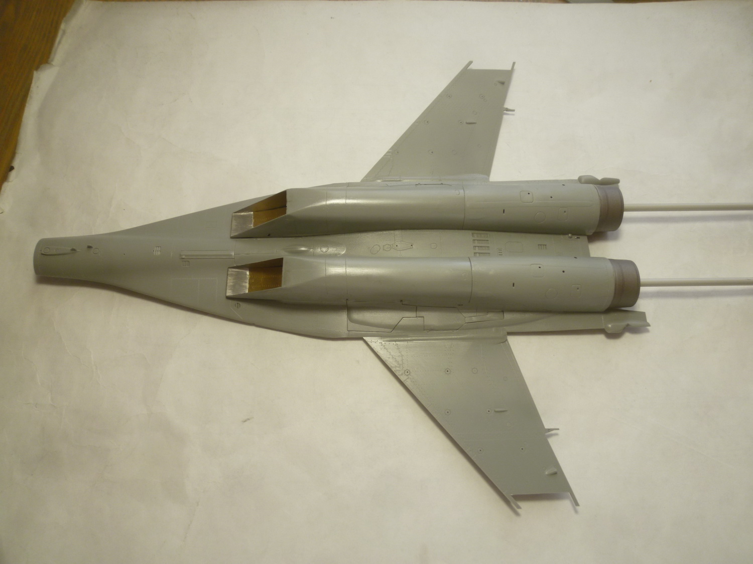

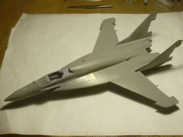

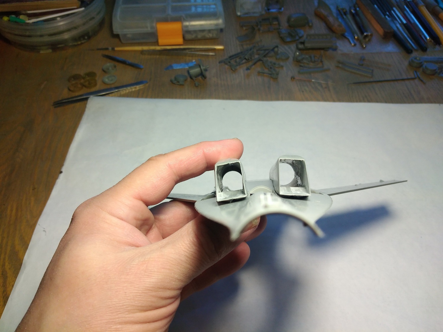

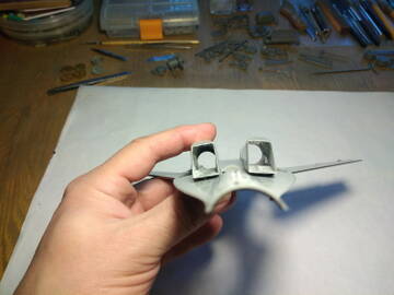

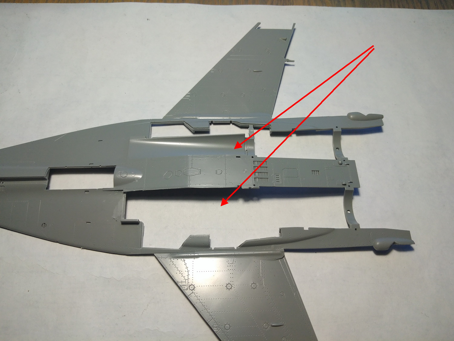

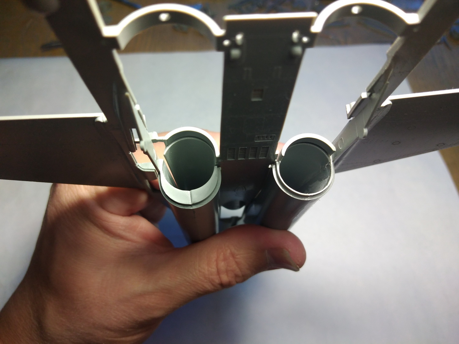

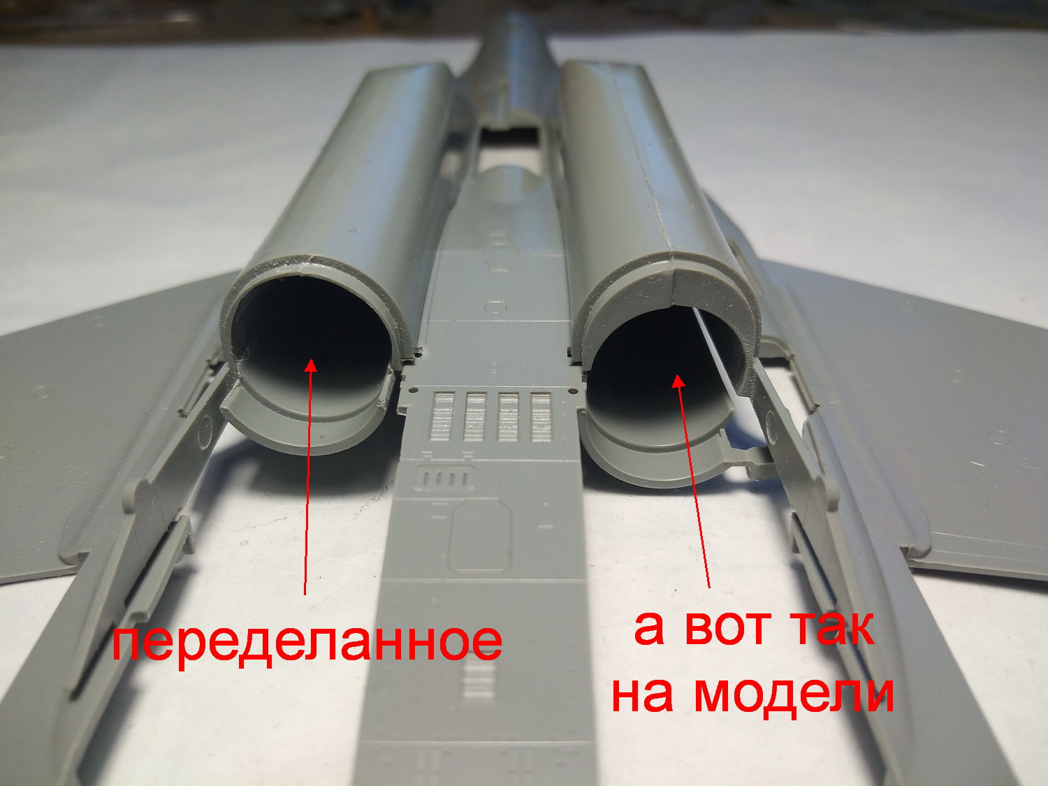

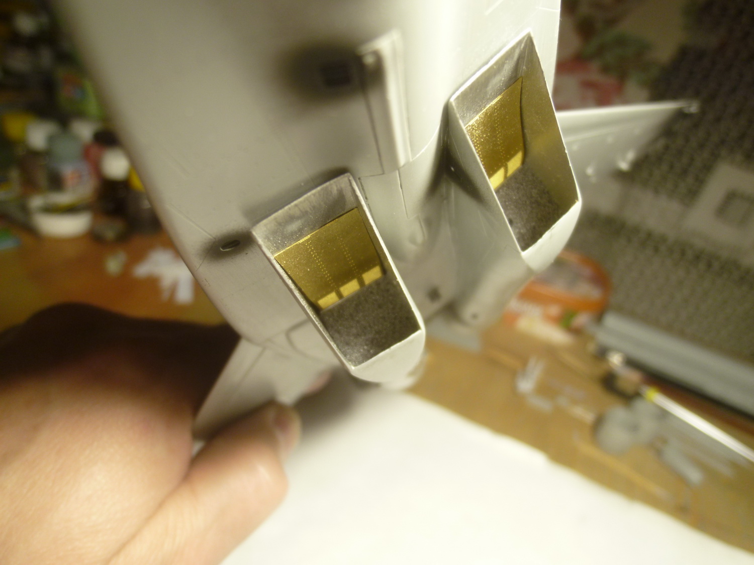

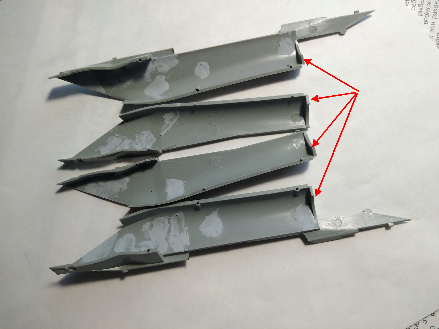

Поскольку модель будет в полётном виде, то необходимо открывать каналы ВЗ двигателей. А это значит, что надо зашкаклевать многочисленные следы от толкателей, видоизменять форму канала с целью опустить ВНА двигателя и потолок канала, так как в модели сделана имитация двигателя и если его правильно устанавливать то просто-напросто не закроются крышки капотов.

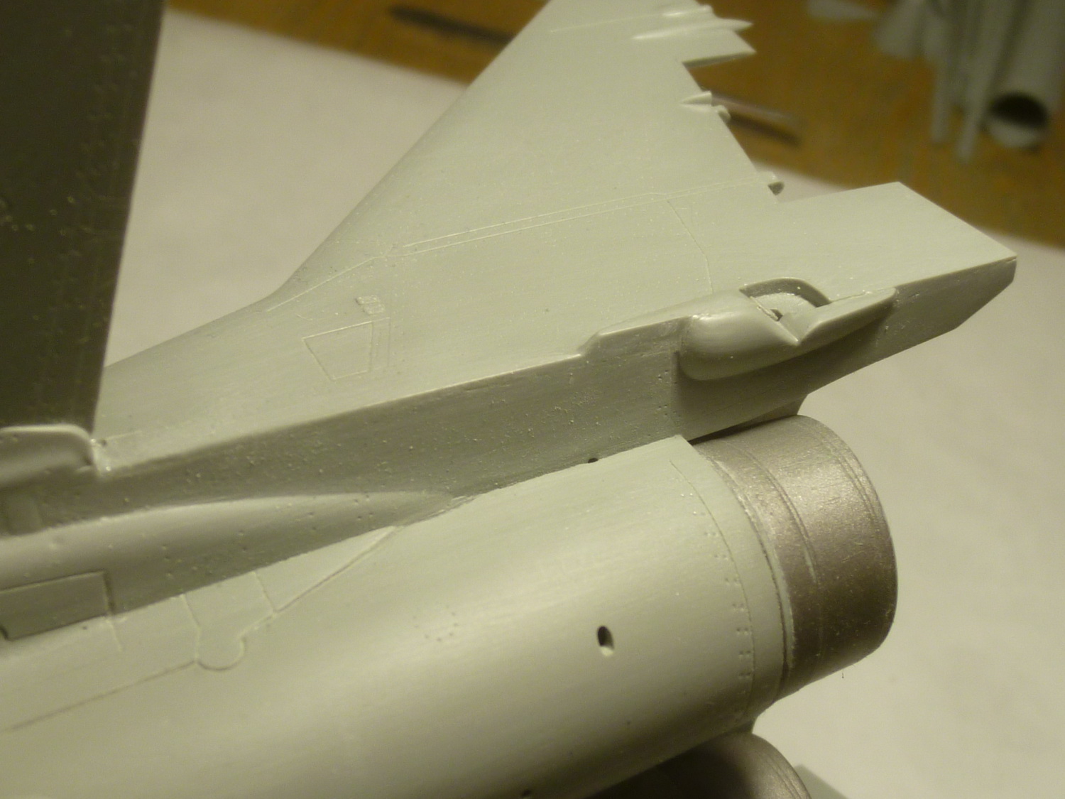

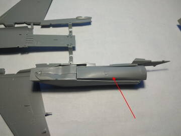

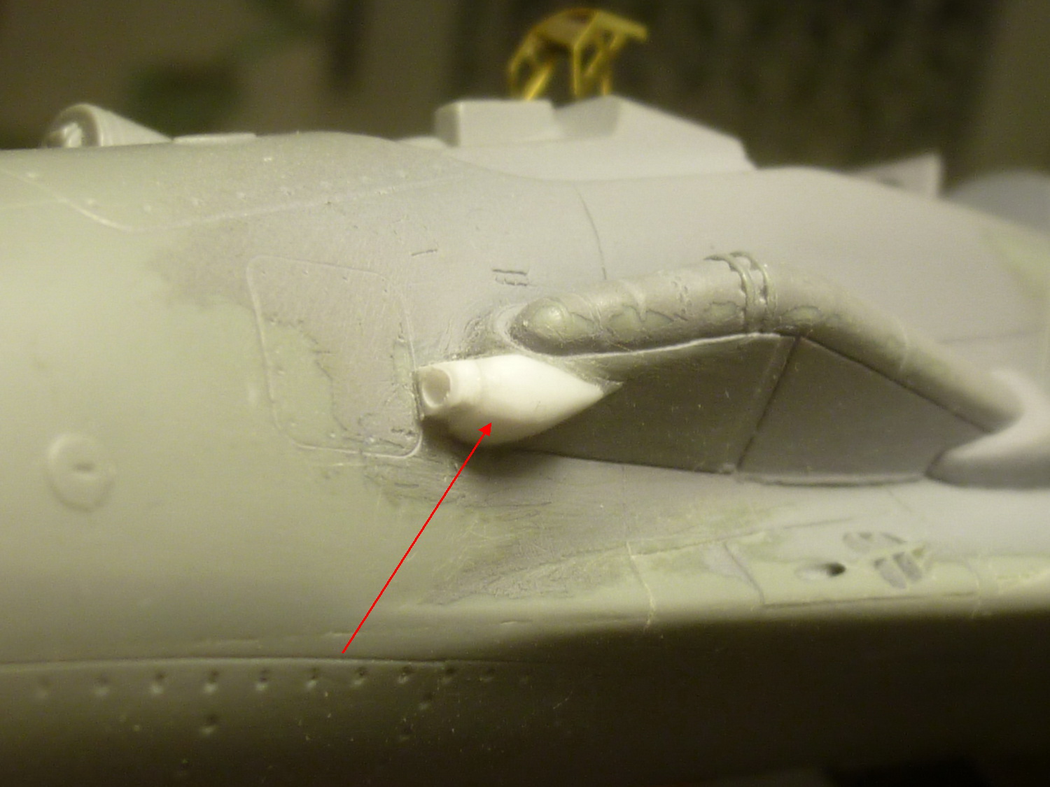

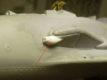

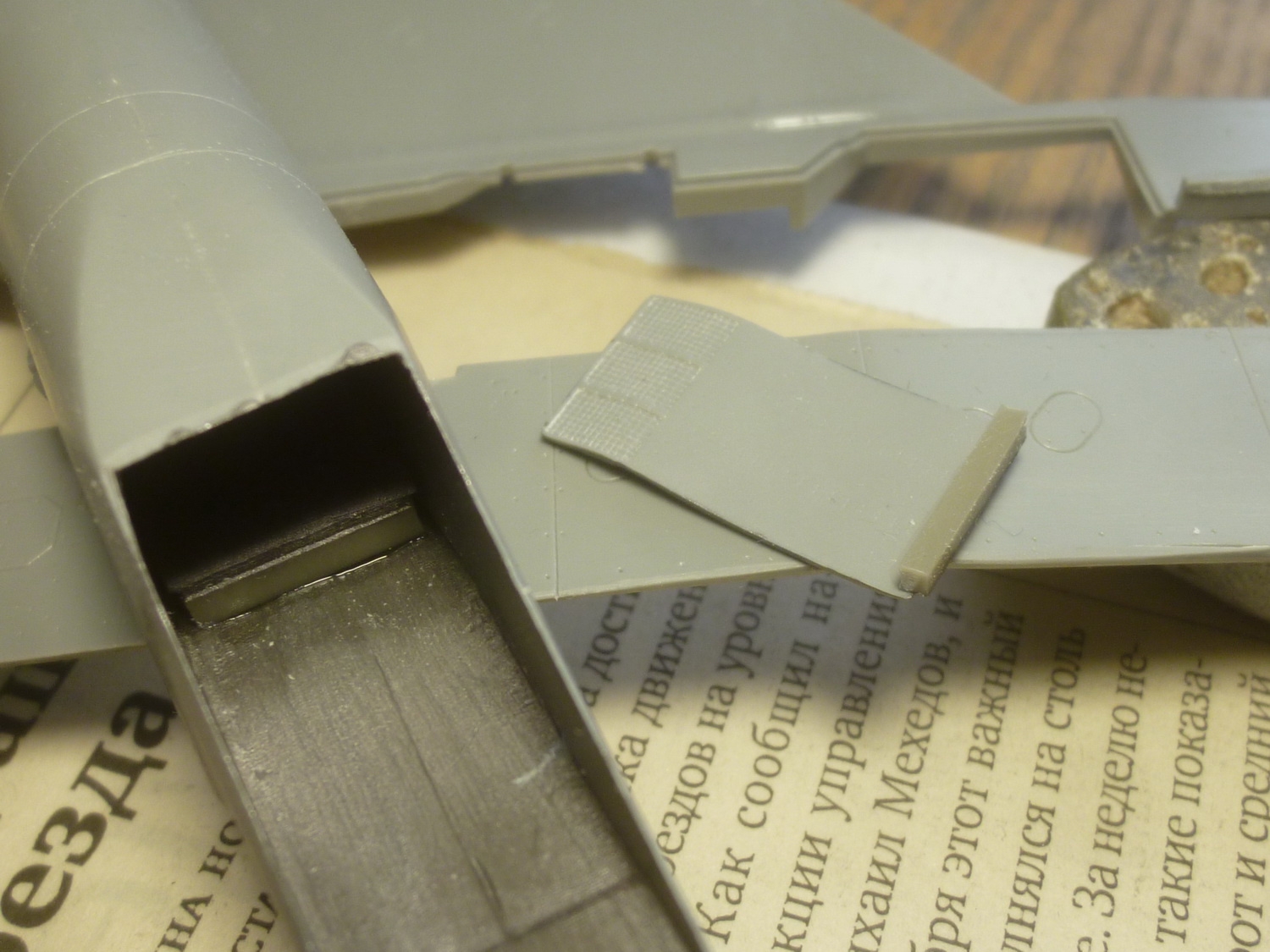

Ещё пара моментов с доработками. При выпущенном шасси створка передней стойки шасси закрывает гильзовыброс. Но в полётном виде куда без него! Дорабатываем.

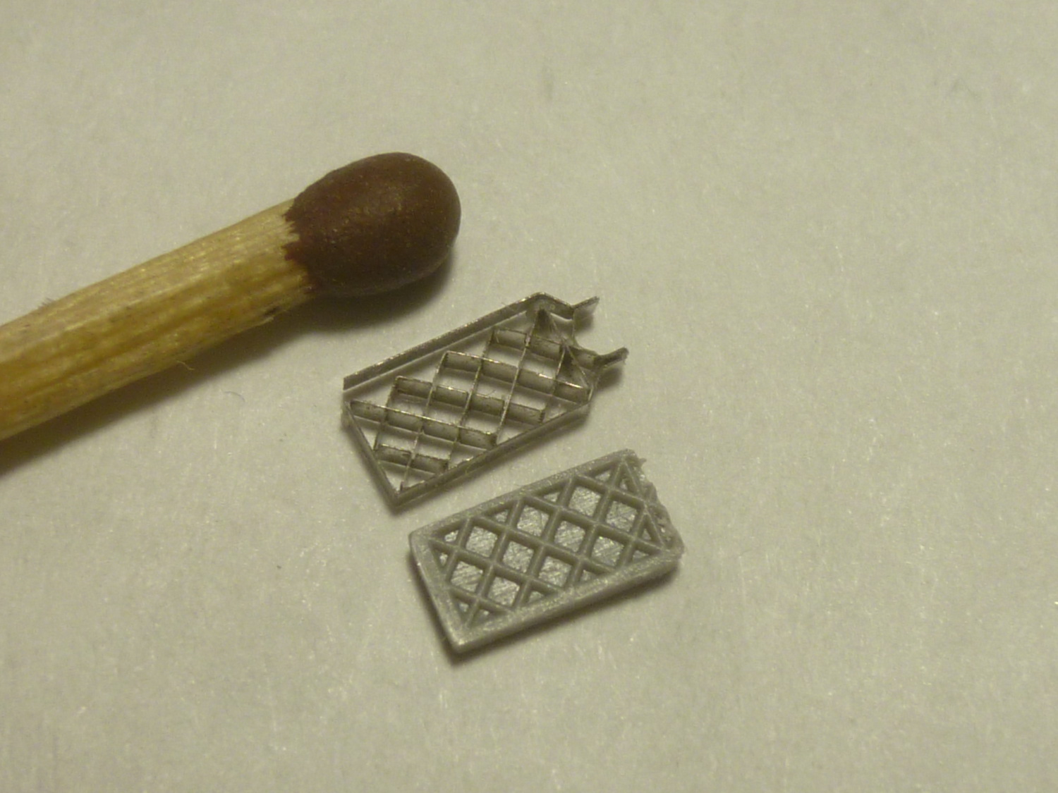

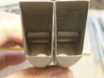

За передним клином ВЗ обязан быть и задний. Изобразил его из пластикового, перевернув и добавив кусочек литника, чтобы более точно изобразить изгибы канала.

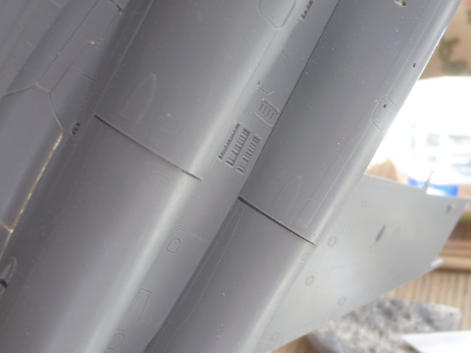

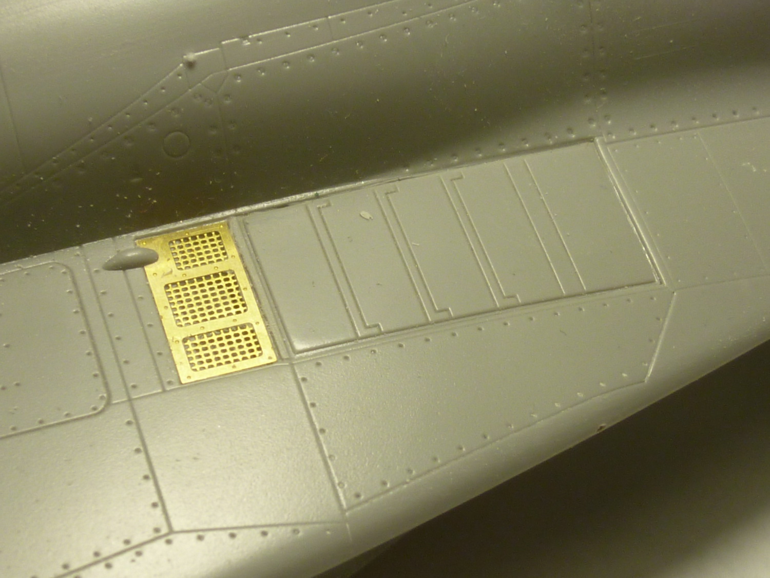

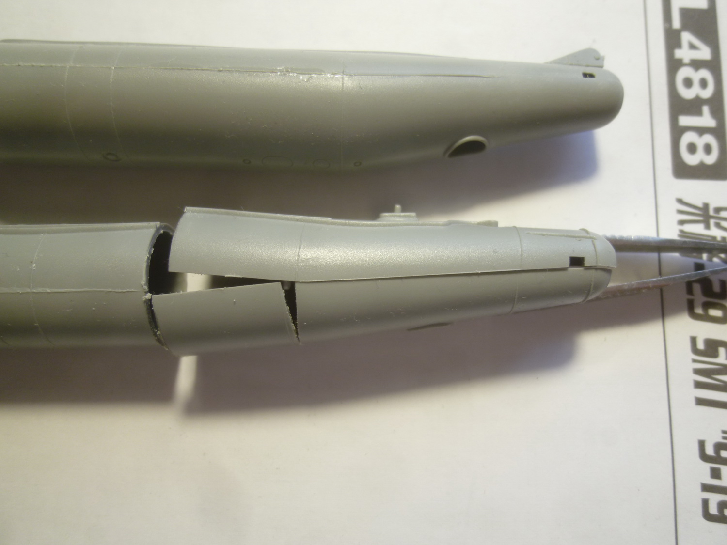

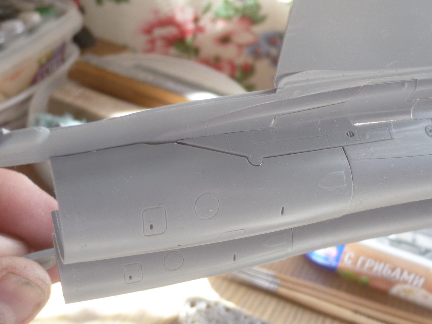

Ещё ложечка дёгтя - те самые капоты.
Перед приклеиванием надо подогнать, чтобы не мучаться потом со ступеньками. Ну а щели - для этого есть супер.

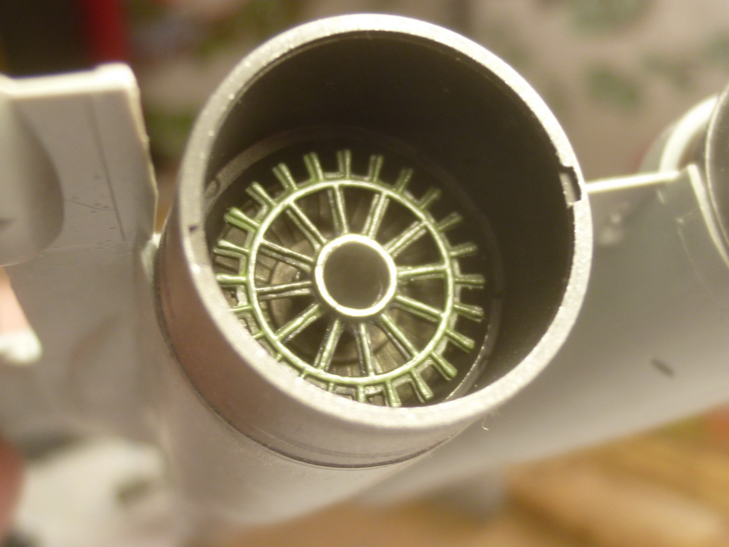

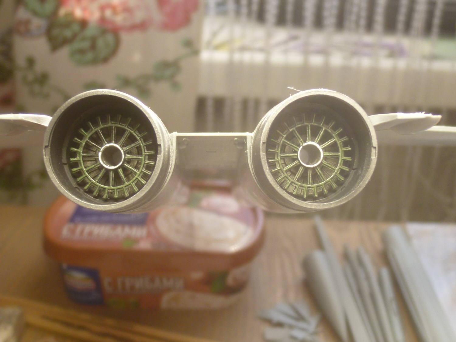

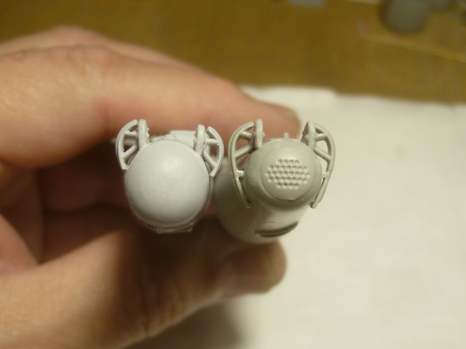

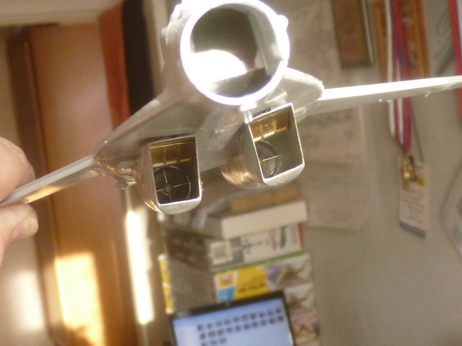

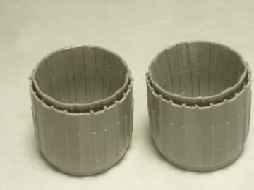

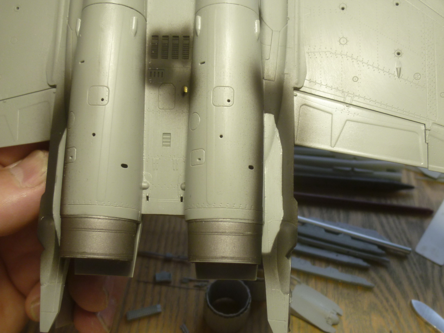

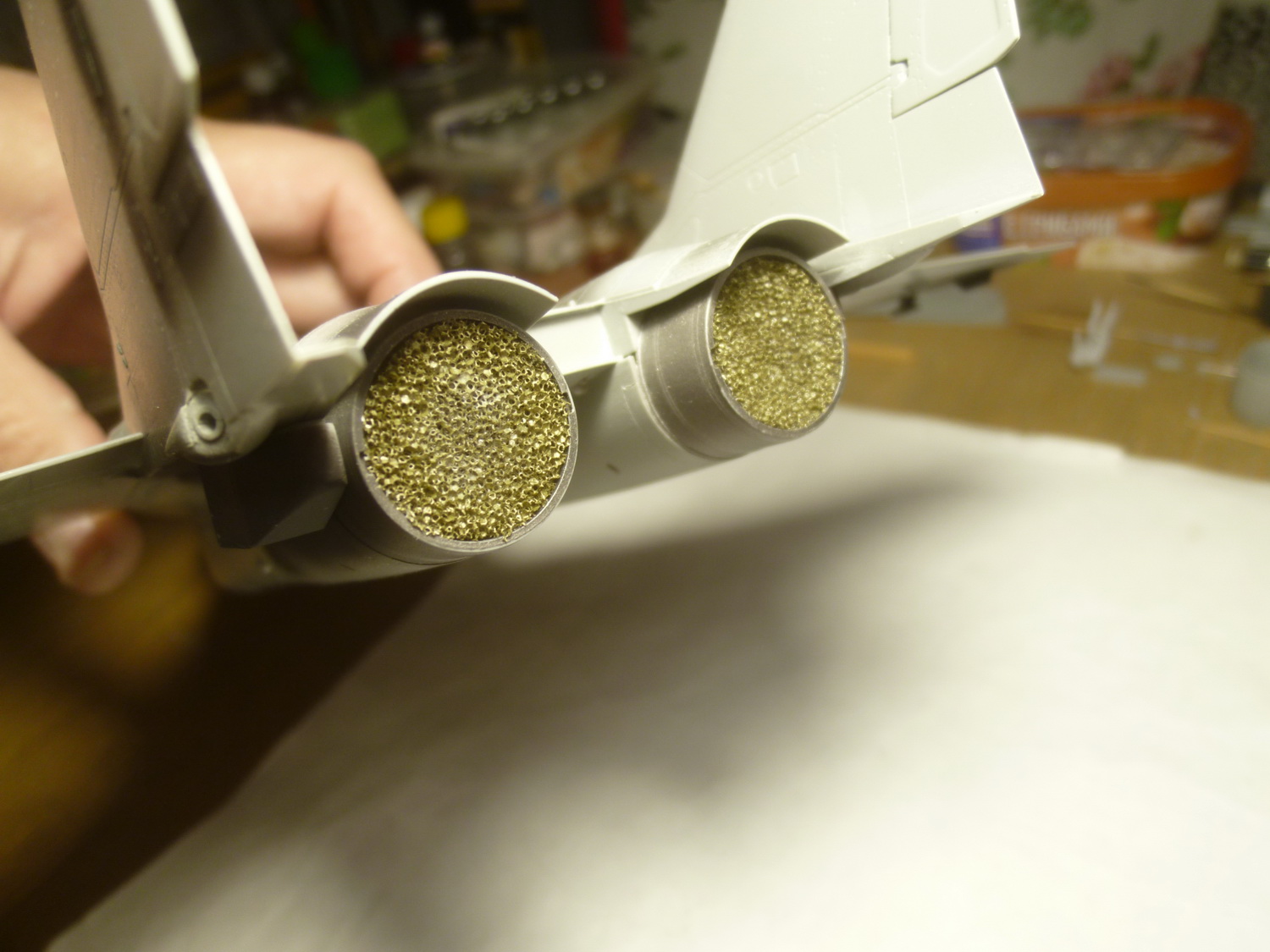

Доработана задняя часть двигателя в связи с необходимостью установки штырей. Заодно отодвинуты рассекатели пламени от последней ступени КВД - на модели предлагается приклеивать прямо к ней.

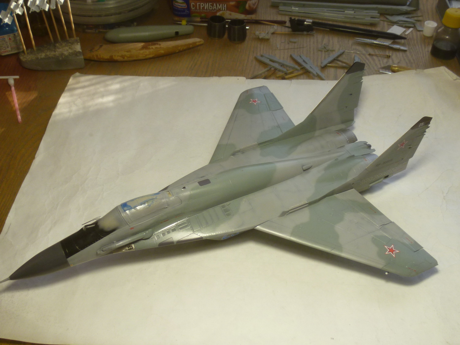

Поделиться6Понедельник, 12 сентября, 2022г. 08:22:20

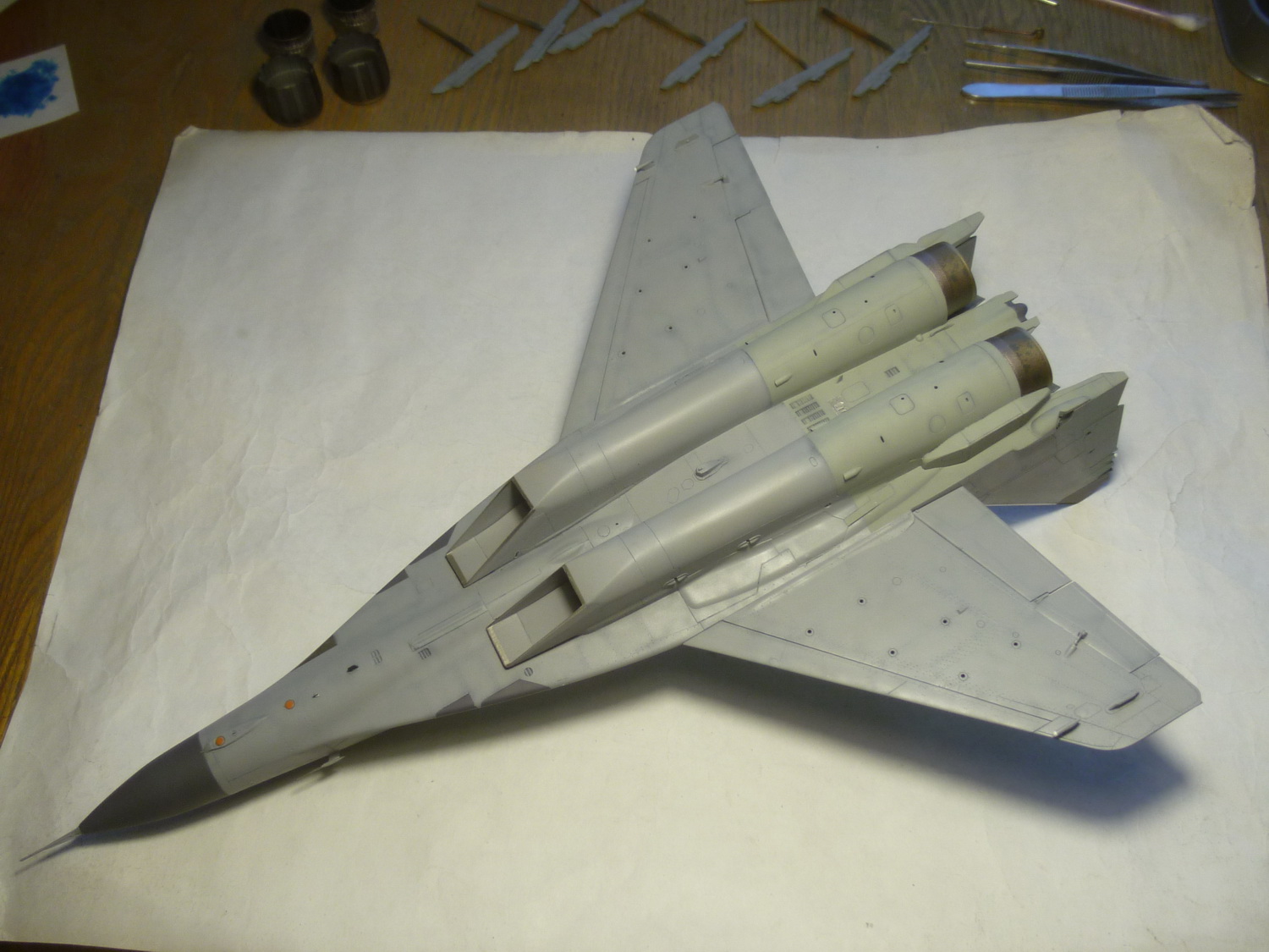

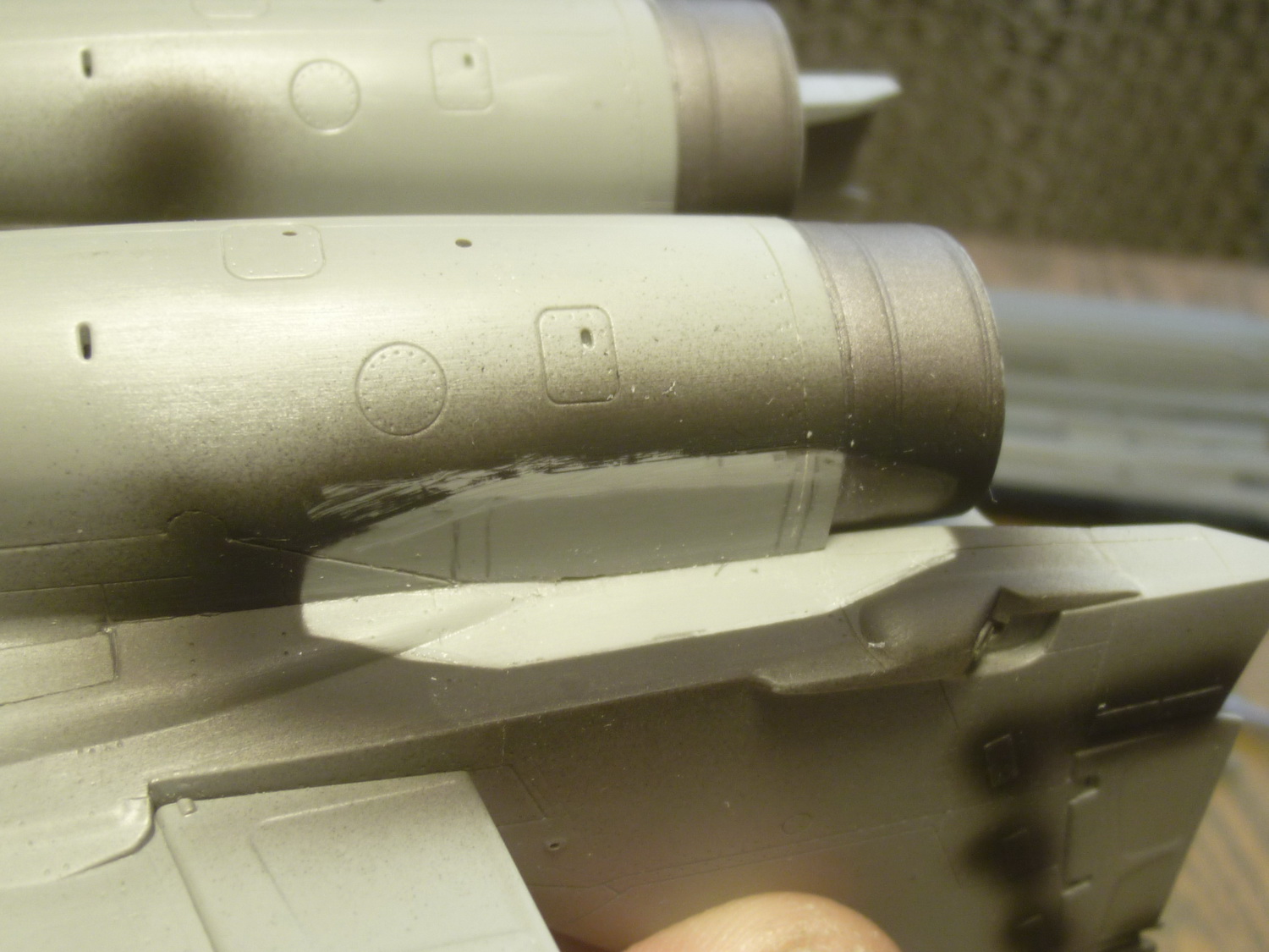

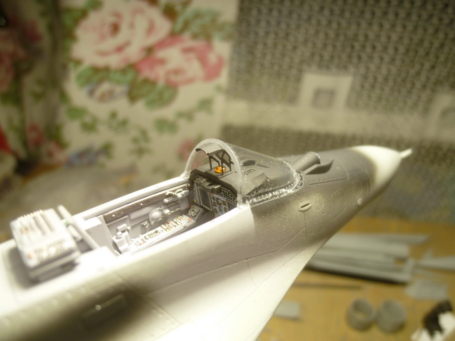

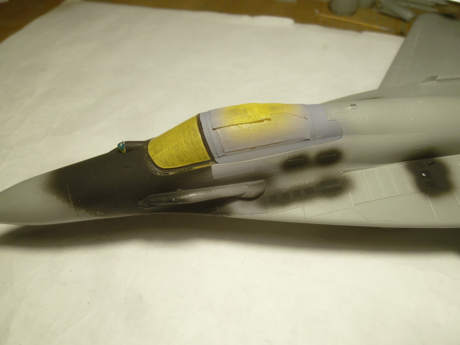

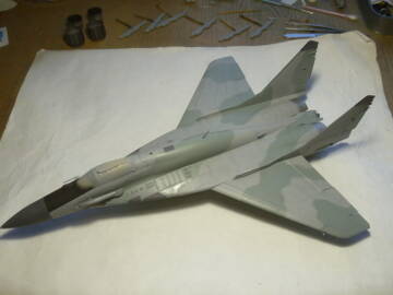

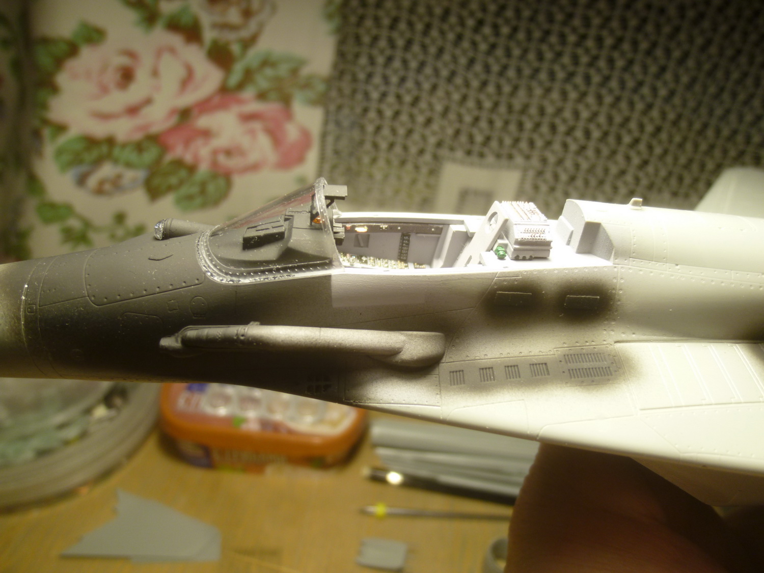

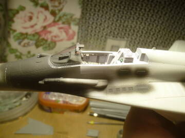

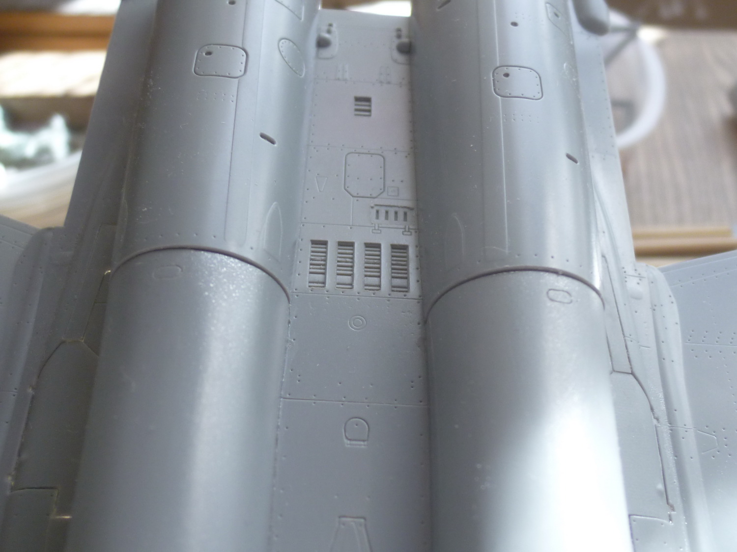

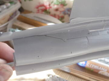

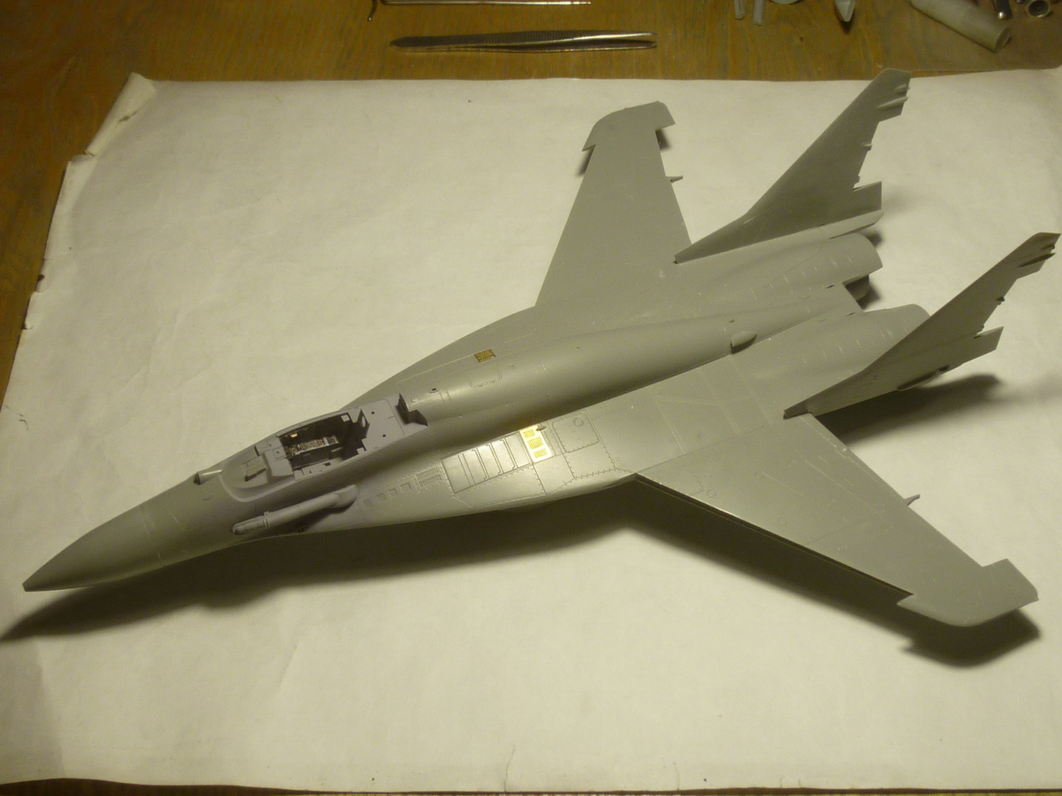

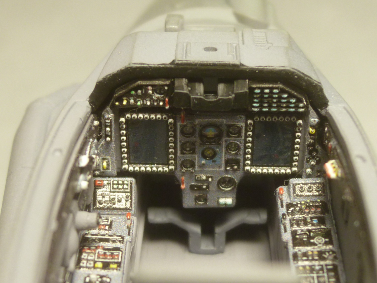

Задул сереньким кабинку, облагородил жалюзи охлаждения ствола пушки, верхние створки подпитки двигателя воздухом приклеил в закрытом положении. Не зря долго возился с каналами ВЗ двигателей - там всё отлично просматривается, особенно если поймать нужный угол.

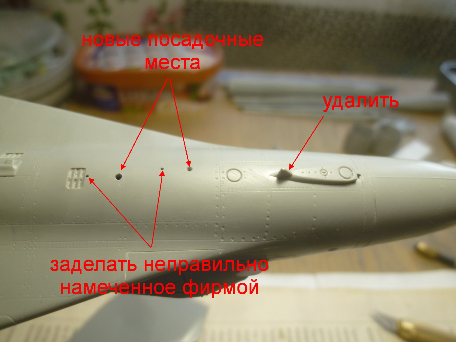

К склеенному планеру пристыковал кили и конус. И как не старался на сухую всё подогнать, всё равно пришлось выводить стык с помощью суперклея. Нижняя поверхность крыла также нуждается в облагораживании.

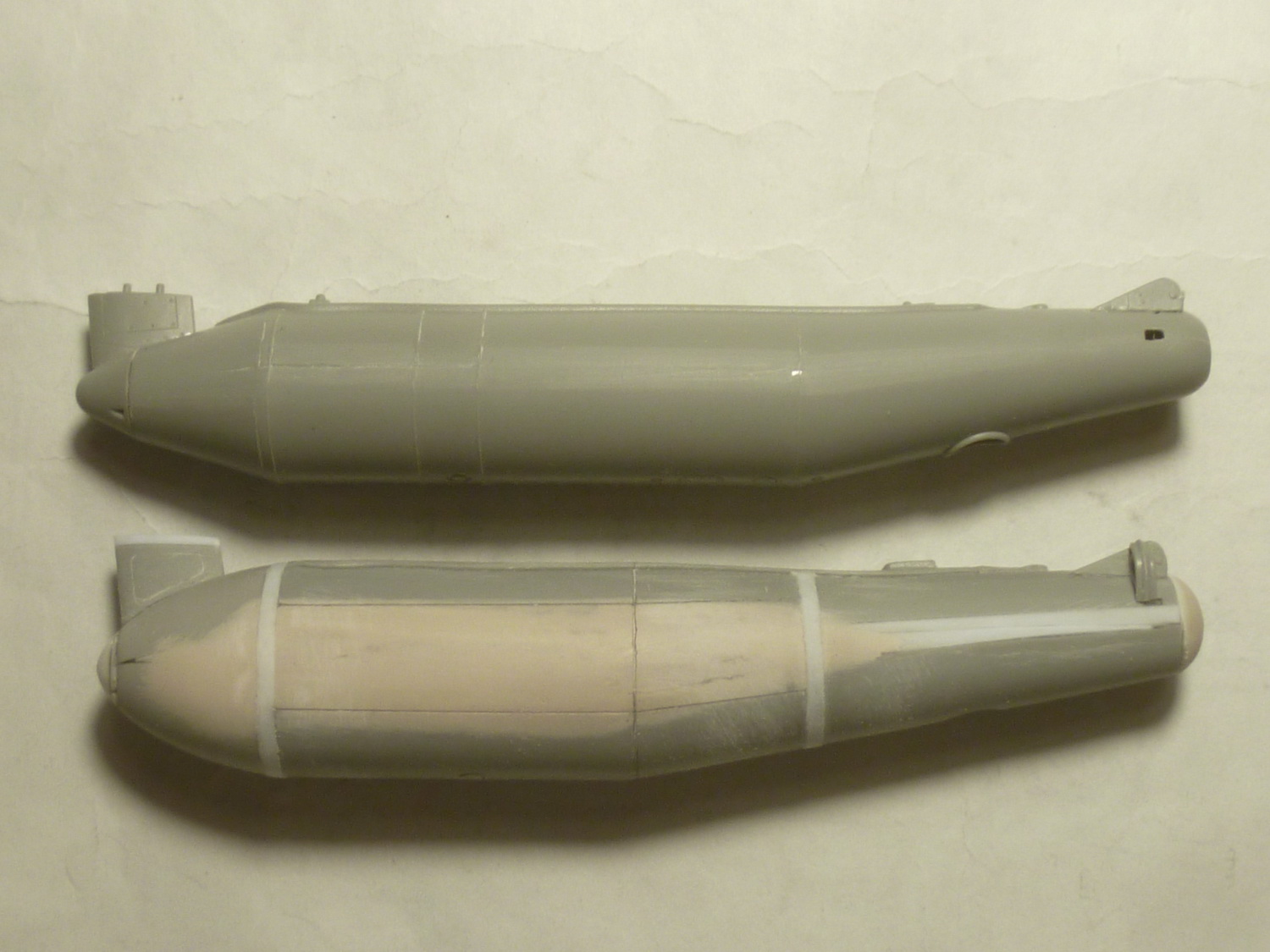

Перепитии в жизни откладывают свой отпечаток на моделирование...
Но надо браться за работу, хотя так хочется иногда "полениться".

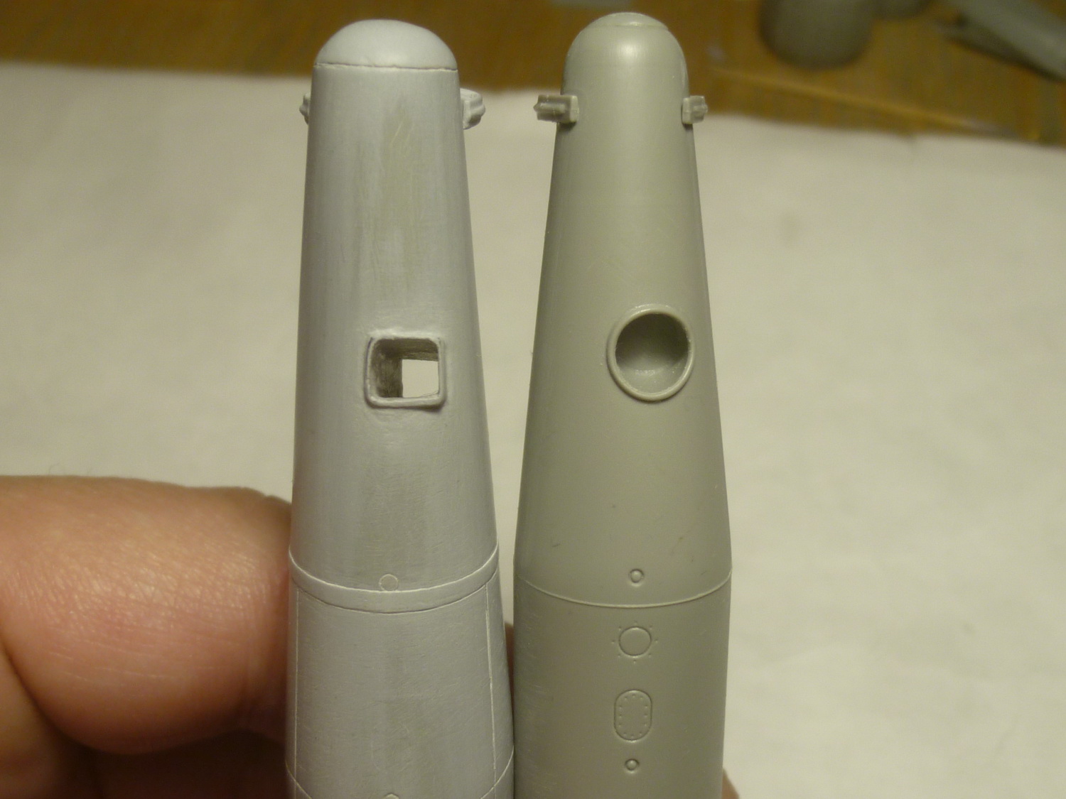

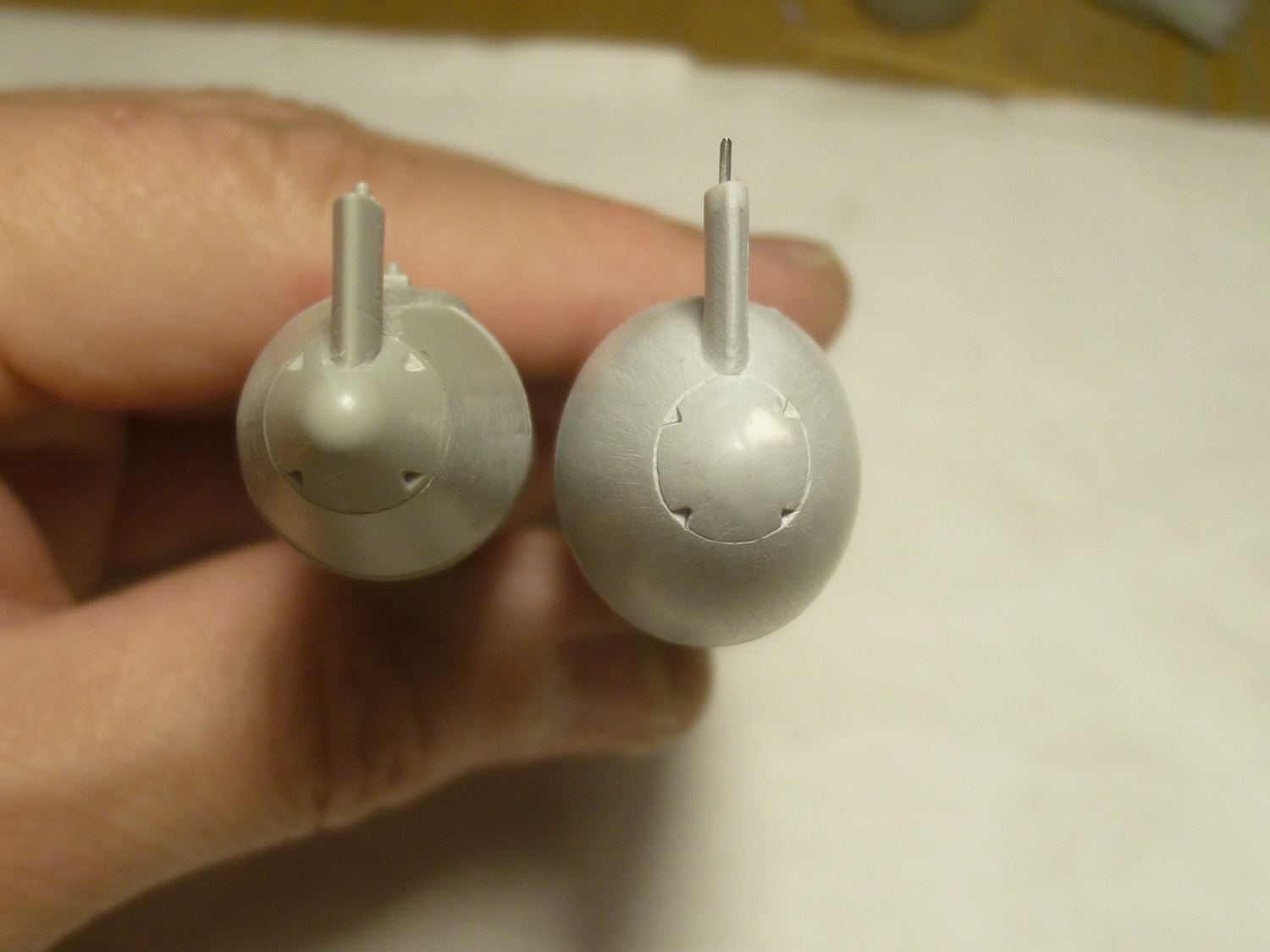

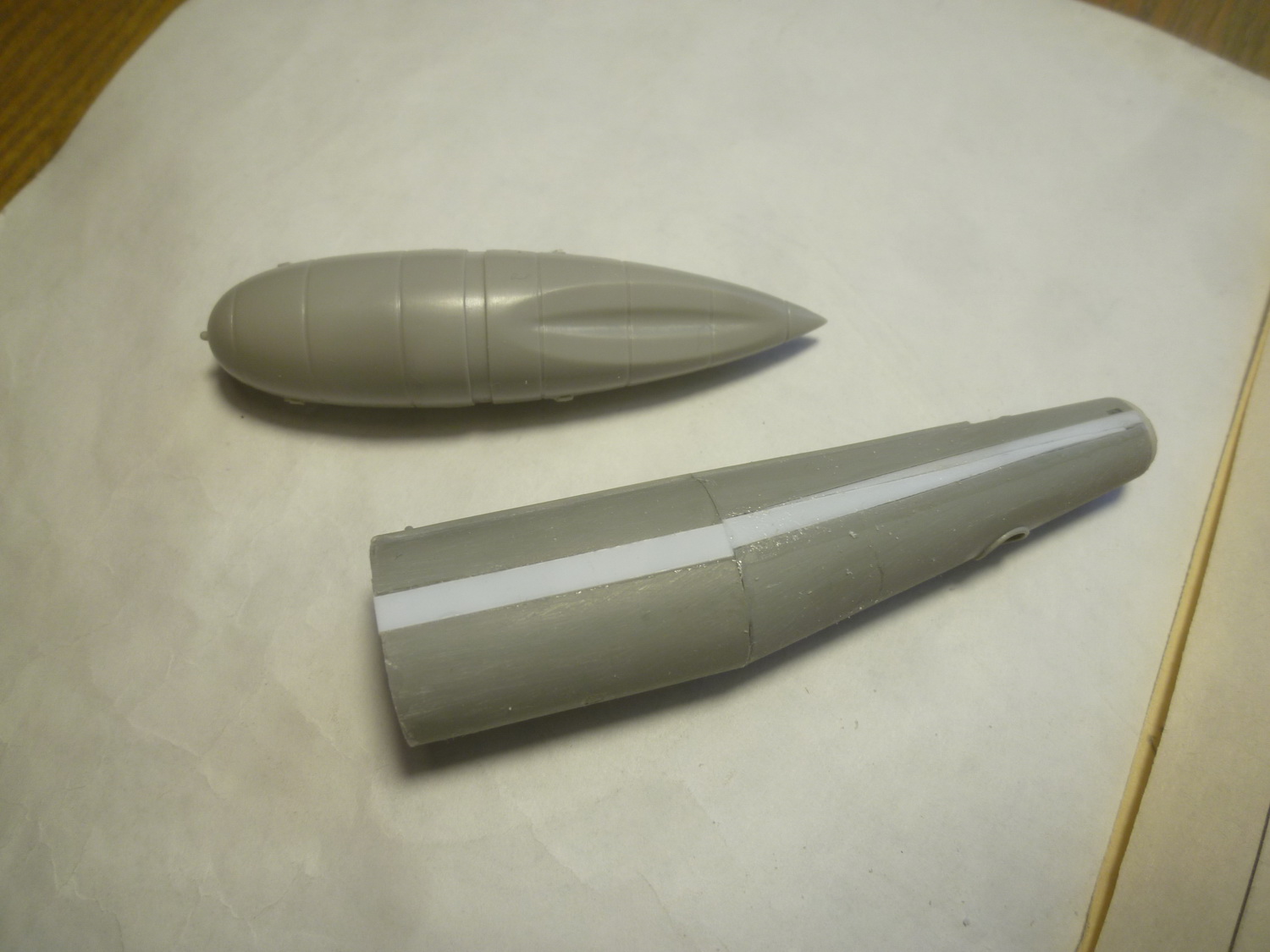

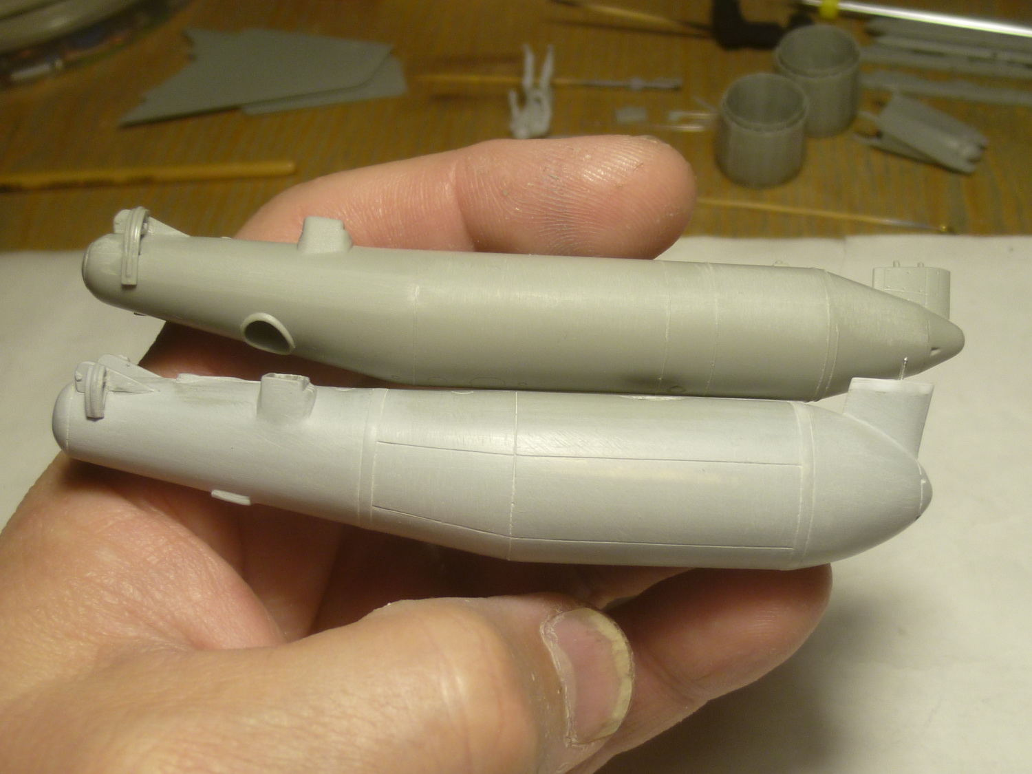

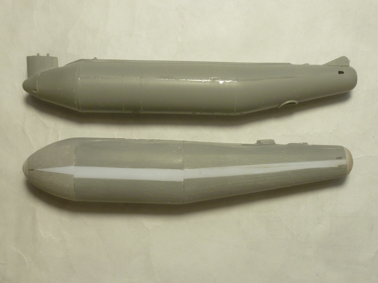

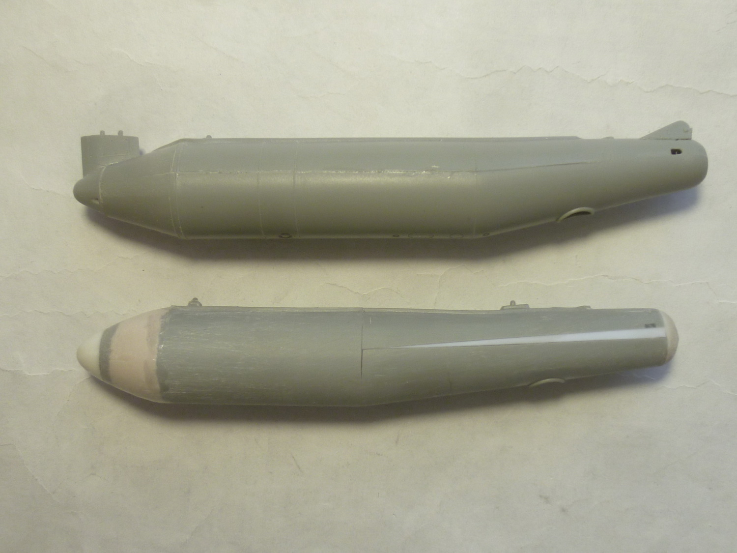

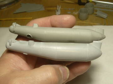

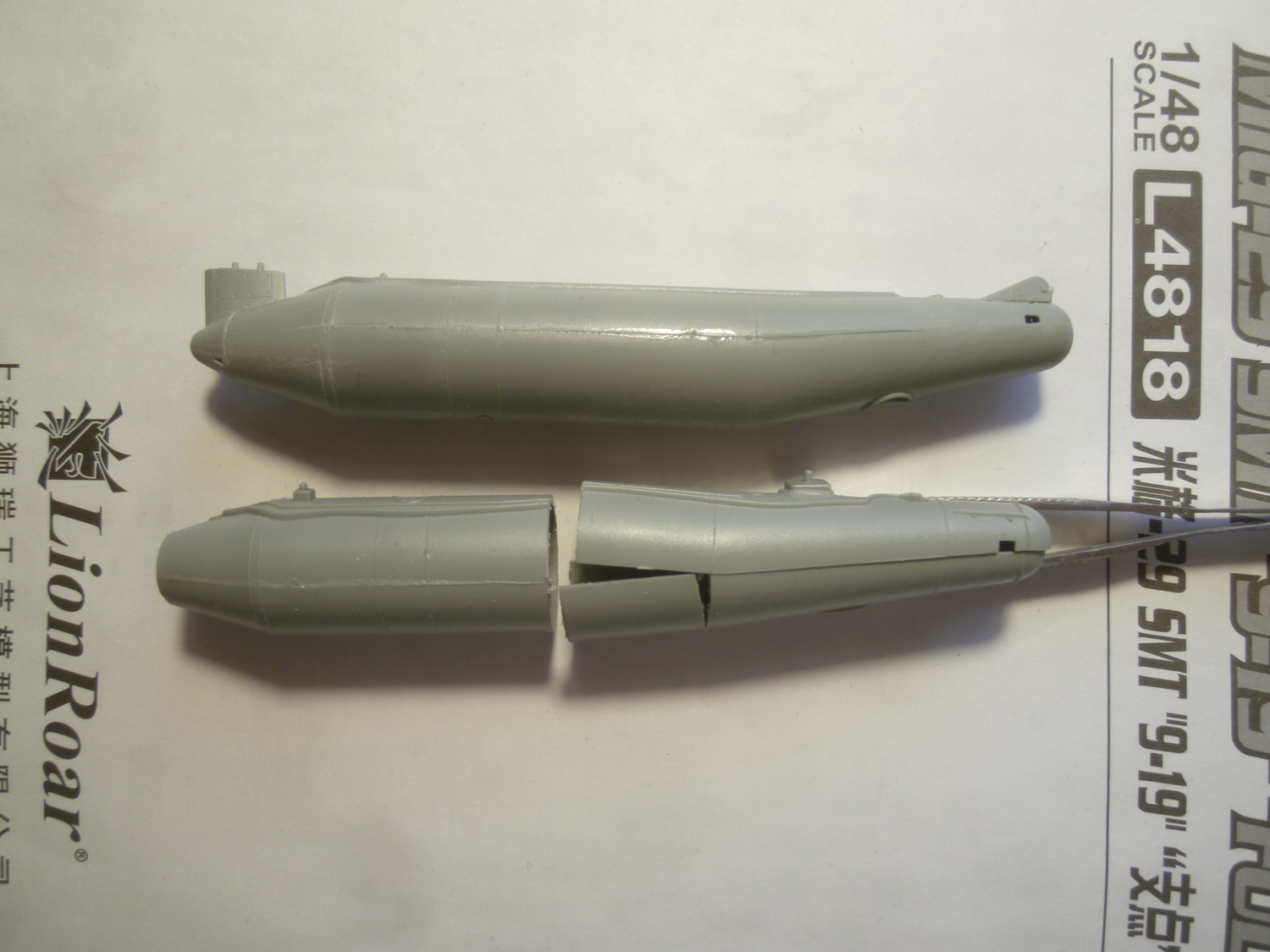

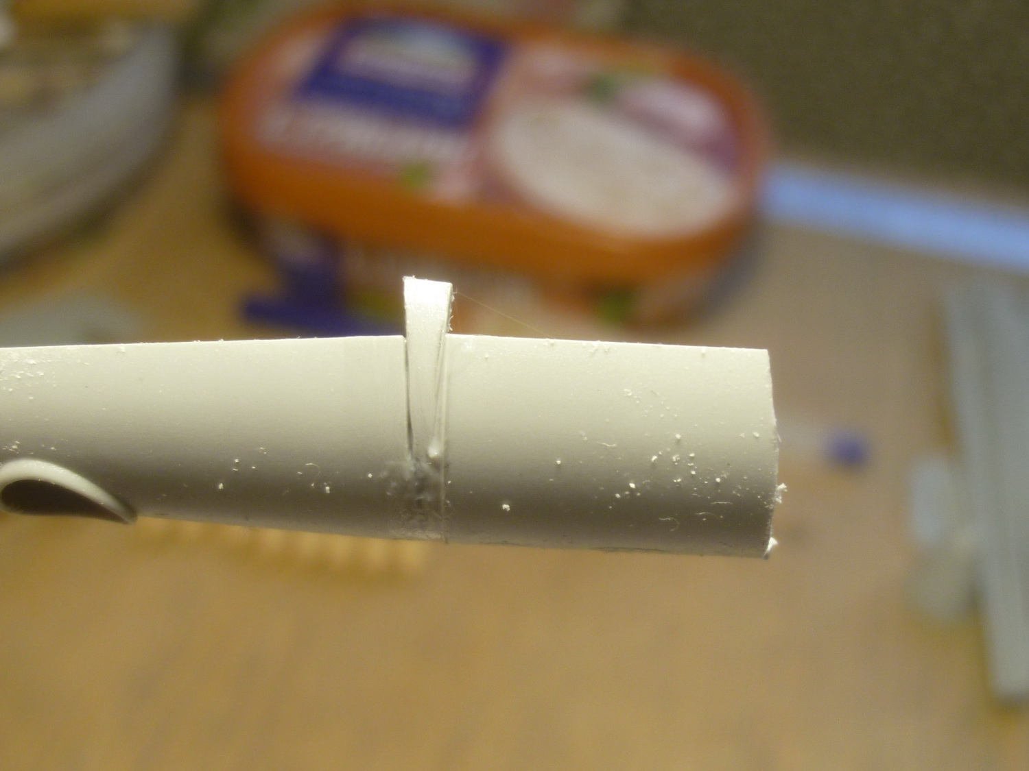

Почти закончил переделку подвесного топливного бака - он значительно отличается от ПТБ более ранних 29-х.
После того, как была сделана "распиловка" и изменена геометрия задней части бака, примерил его на модель и понял, что не то "пальто"...
И только потом сообразил, что бак имеет не круглую в поперечнике форму, а овальную - из-за этого он более сильно выступает за обводы мотогондол и у него более явно выражен излом по нижней образующей. Распилил, сделал вставки, для носовой части взял разрезанный топливный бак от мессера в 32-м. Теперь выглядит вот так.

Теперь гораздо "вразумительней"

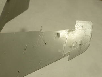

Продолжу показ "проблемных" мест и способов их устранения.

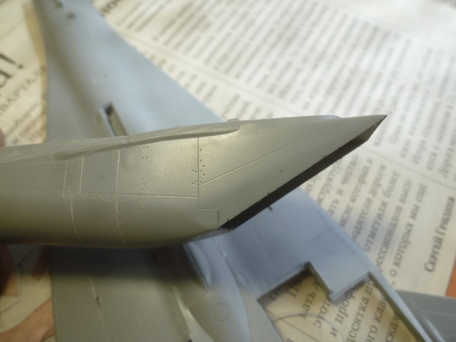

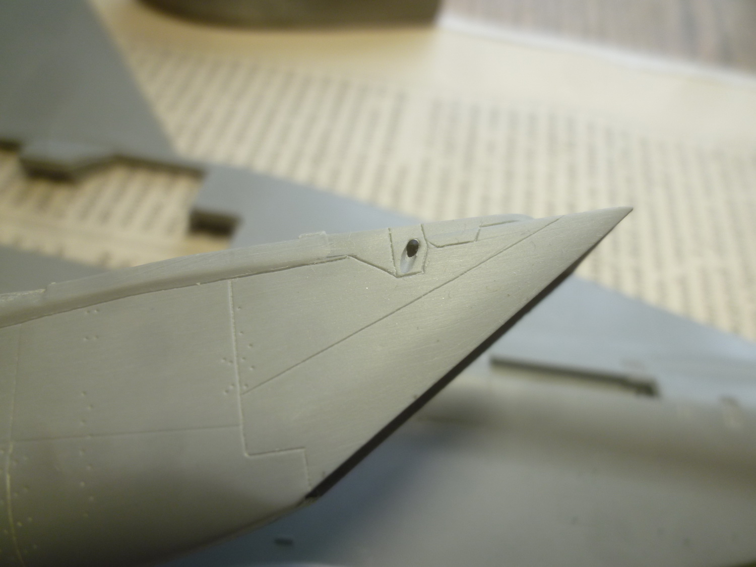

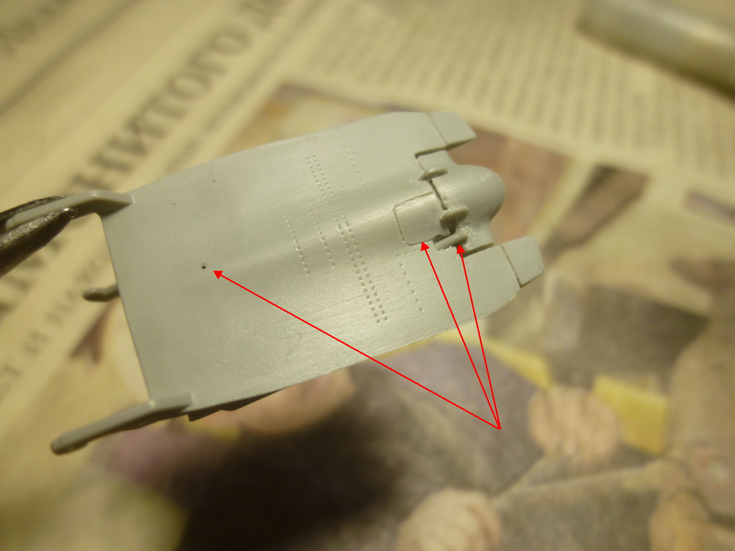

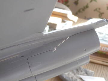

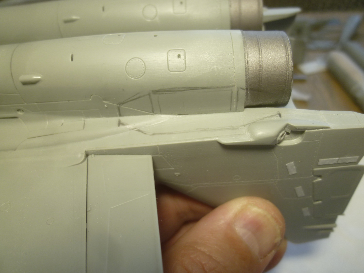

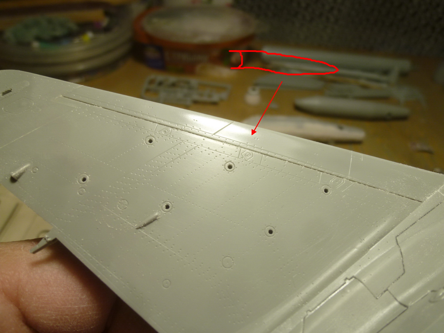

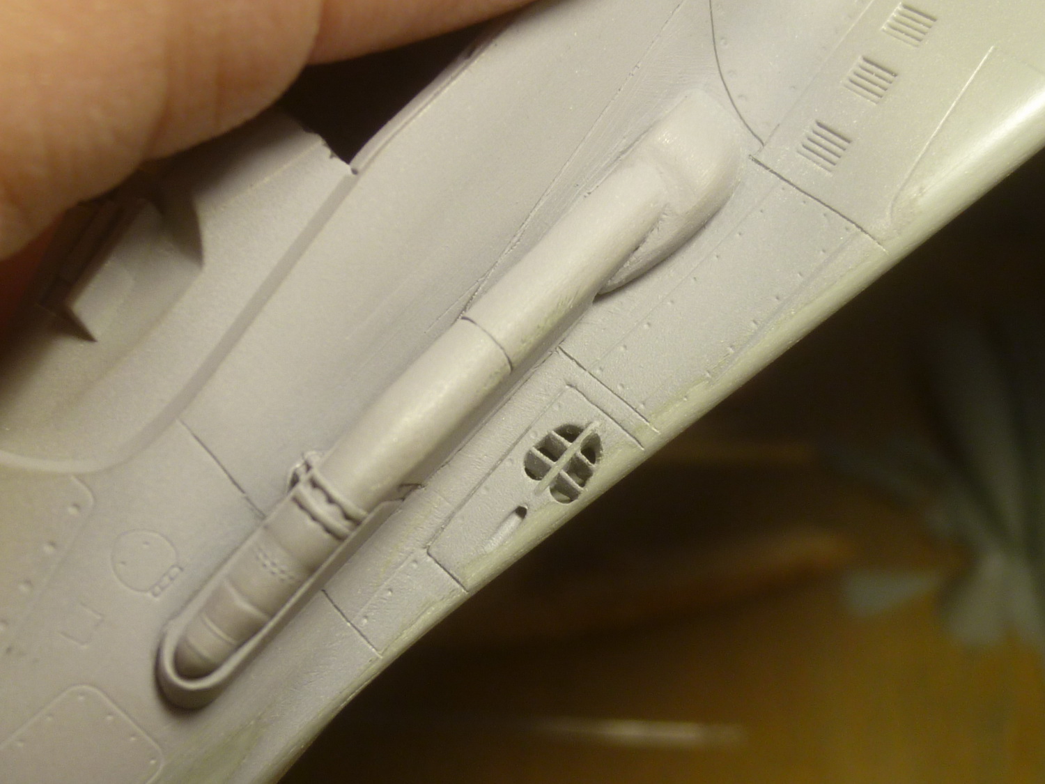

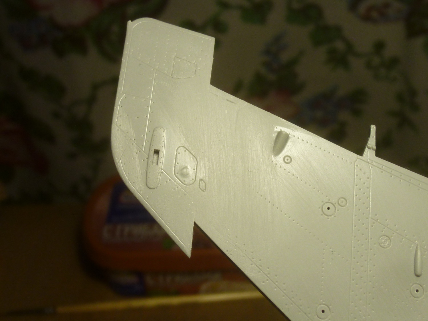

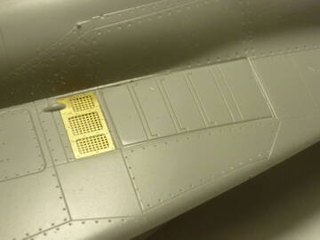

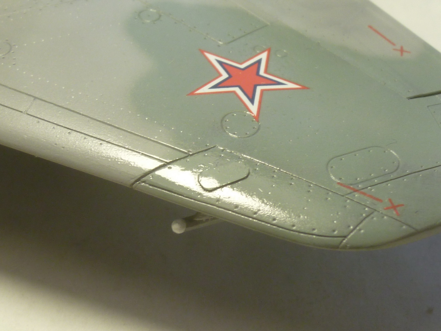

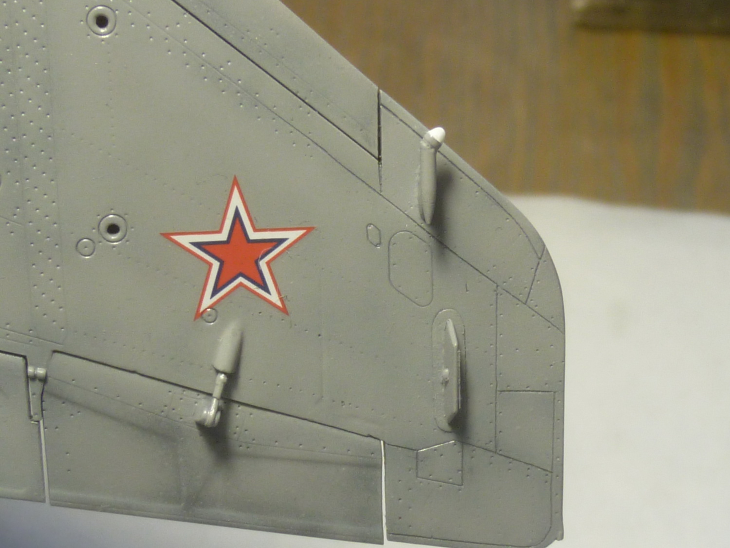

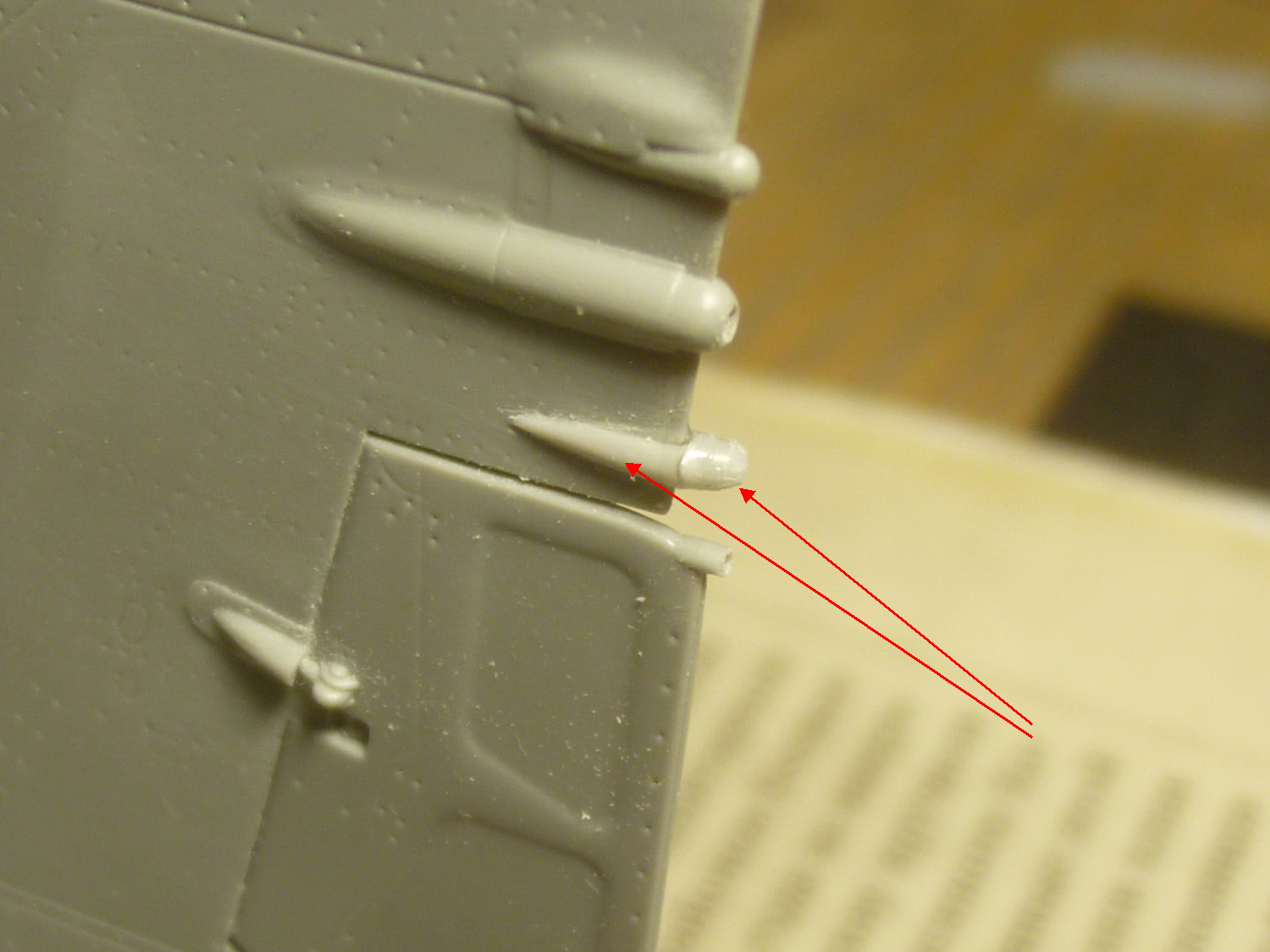

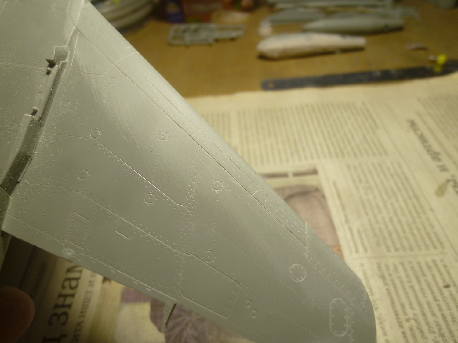

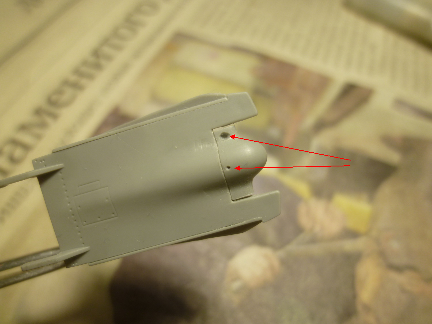

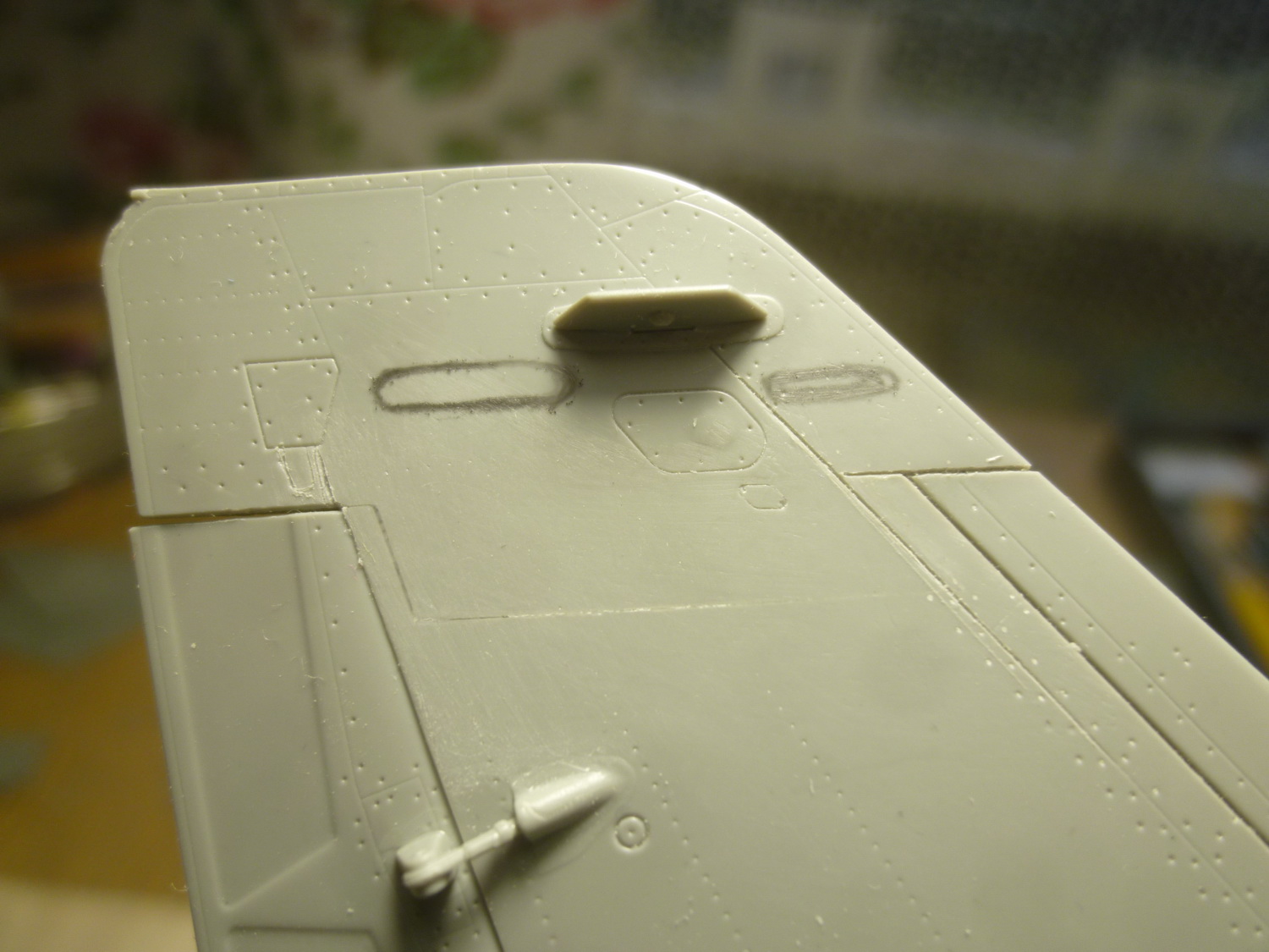

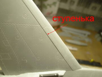

Отклоняемый носок крыла имеет профиль, который сложно восстановить на нижней поверхности, если сточить. А так как толщина предкрылка на модели получается больще толщины консоли, то было принято решение - приклеить его так, чтобы нижняя образующая профиля не требовала доработок. При этом, естественно, сверху получилась ступенька.

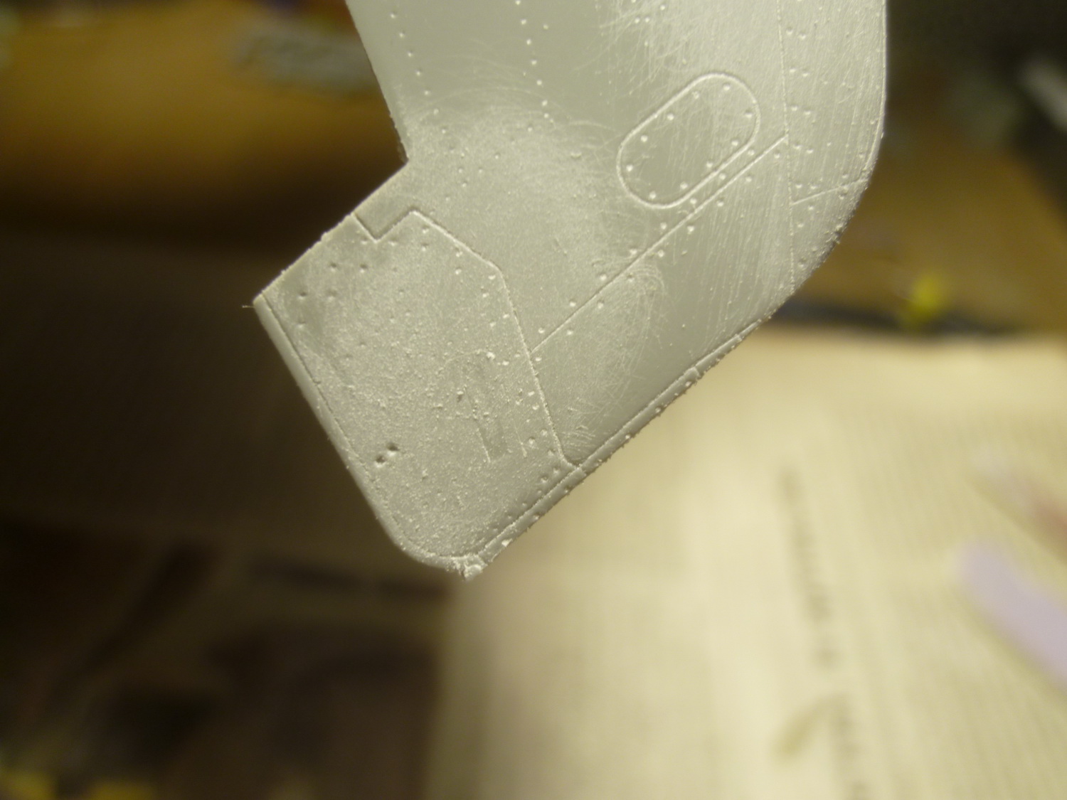

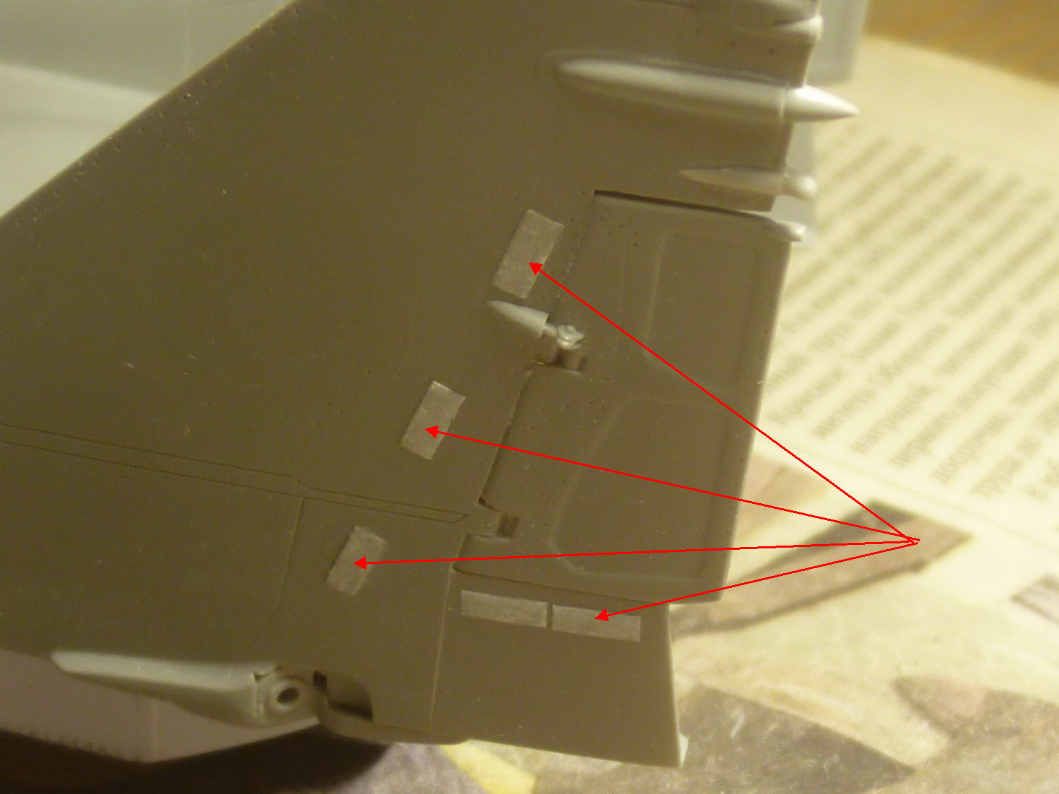

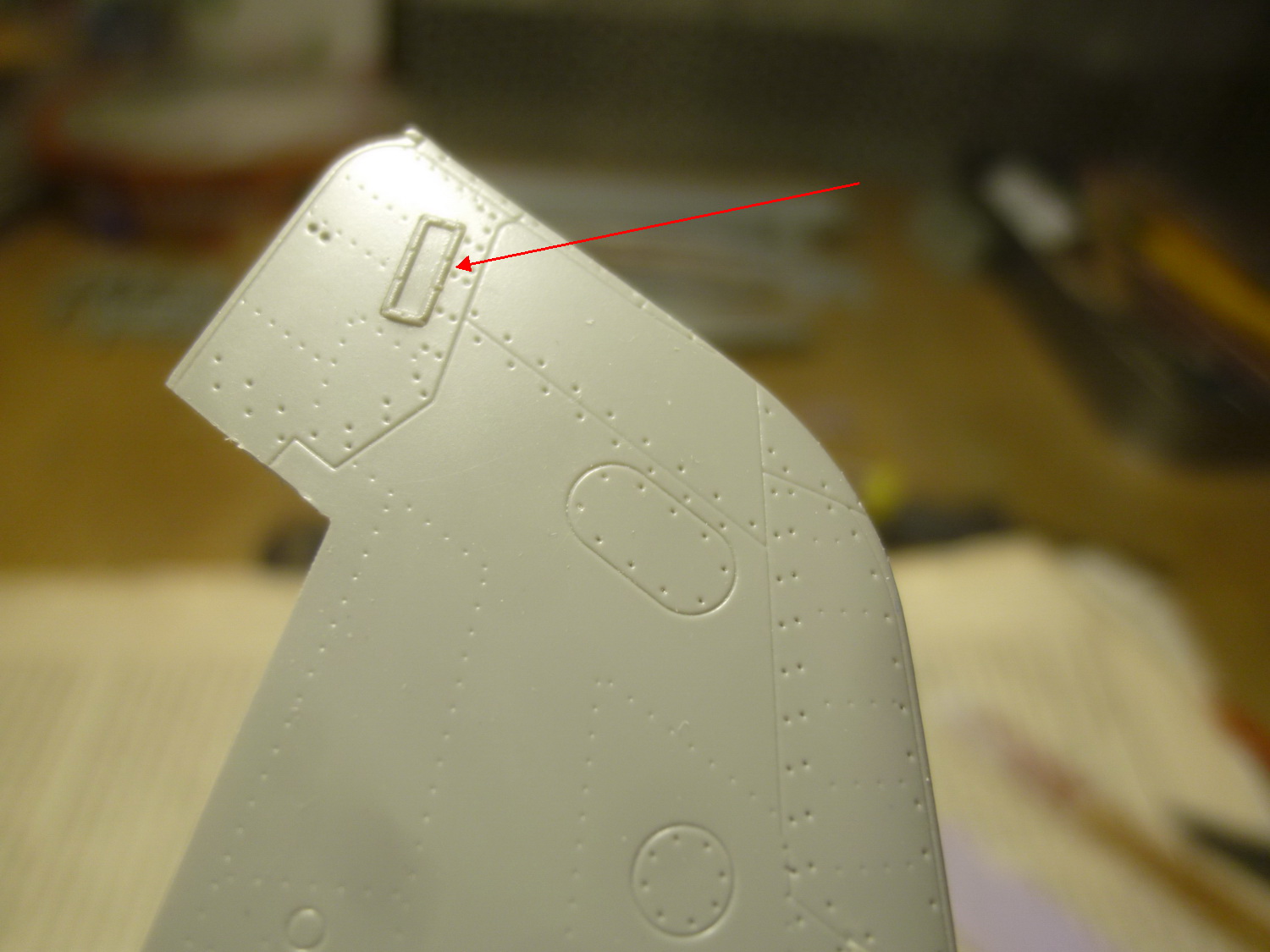

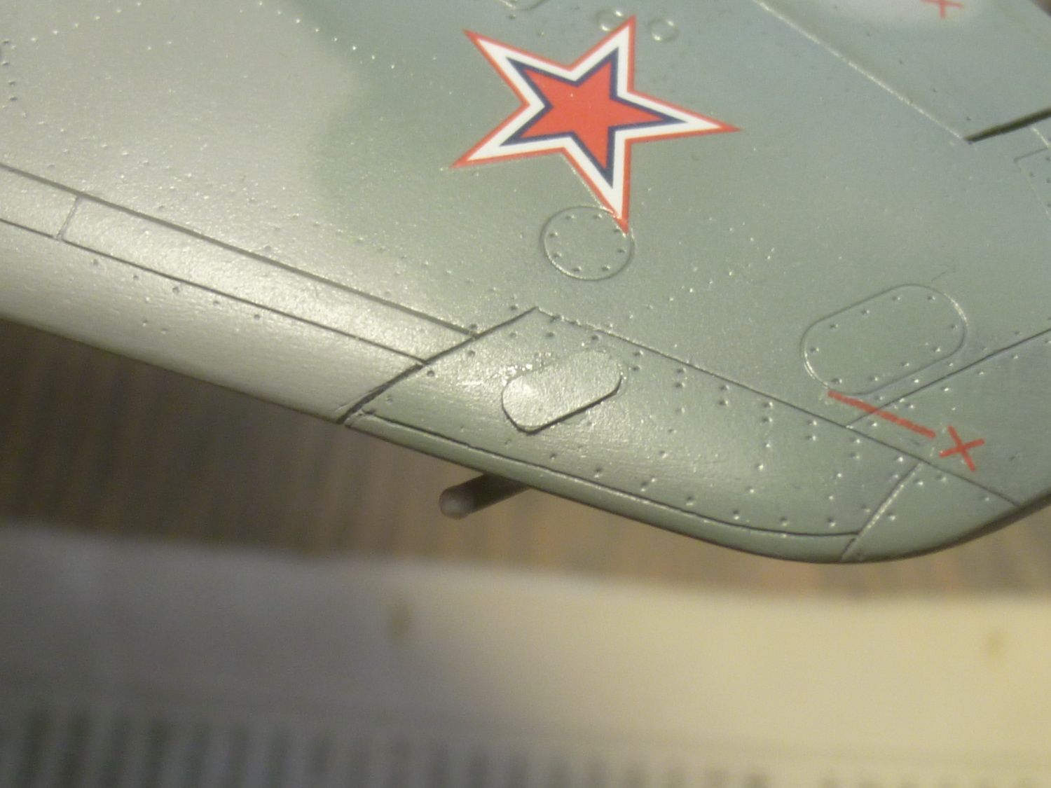

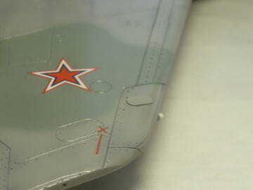

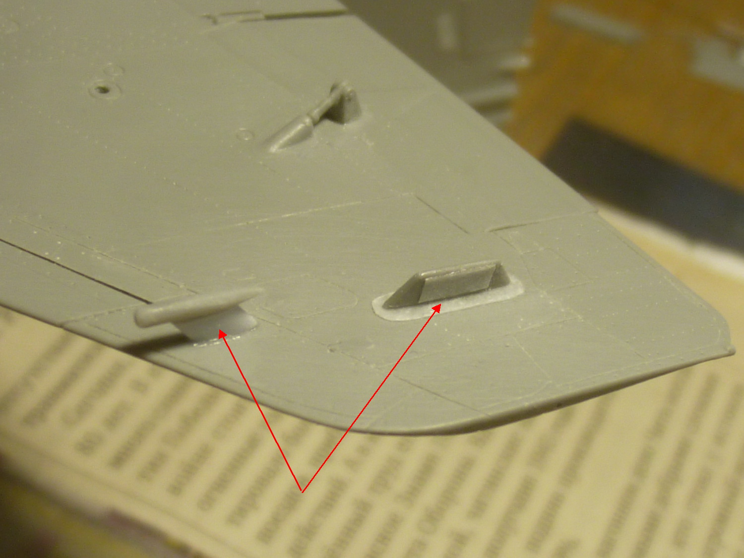

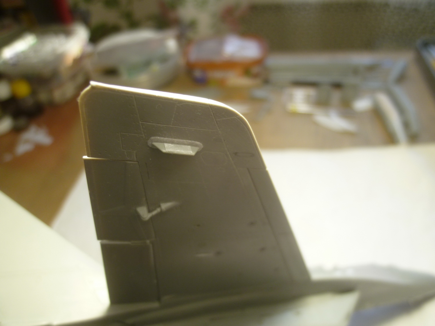

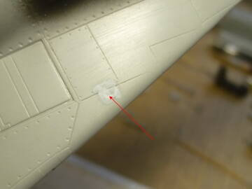

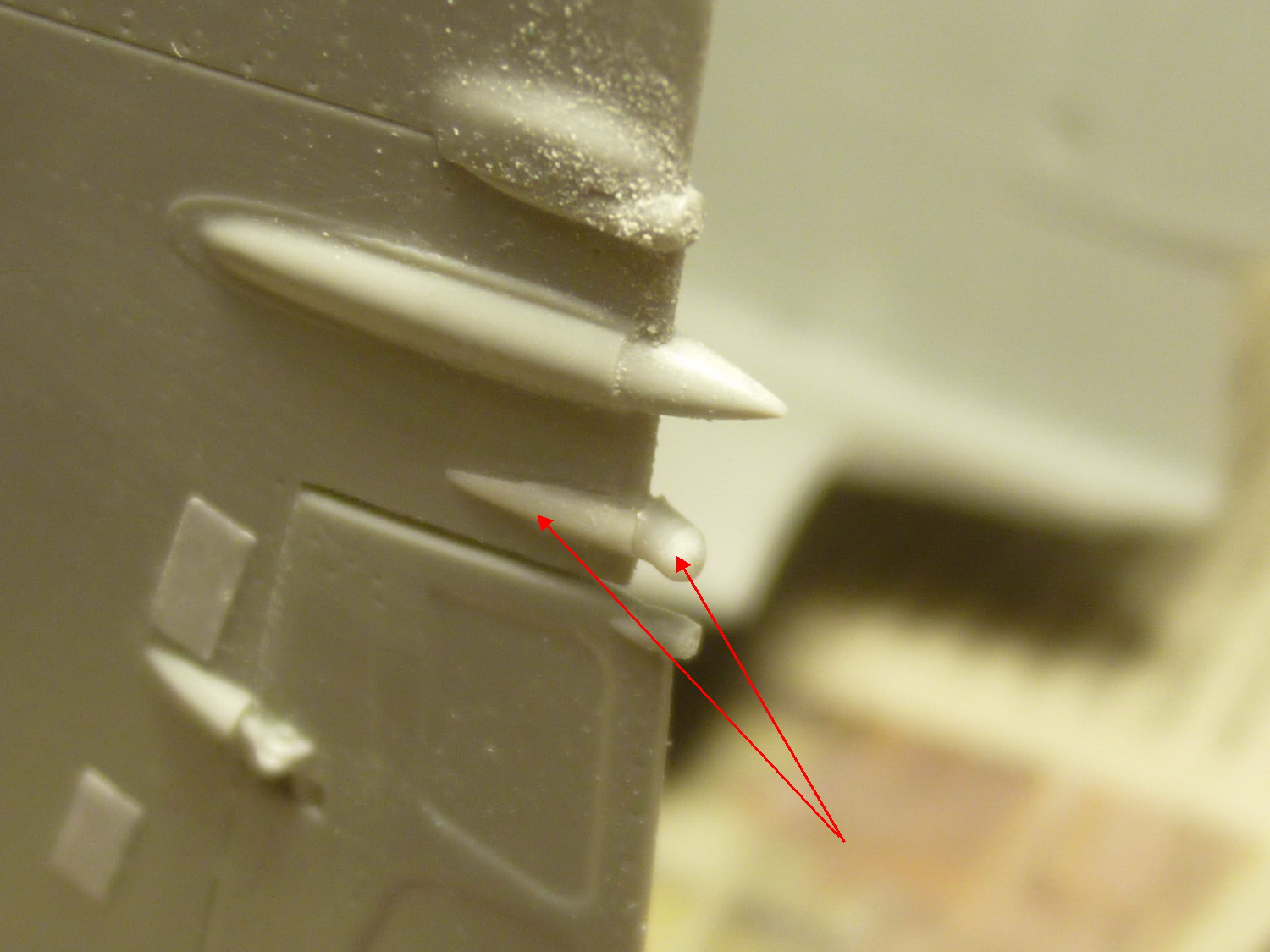

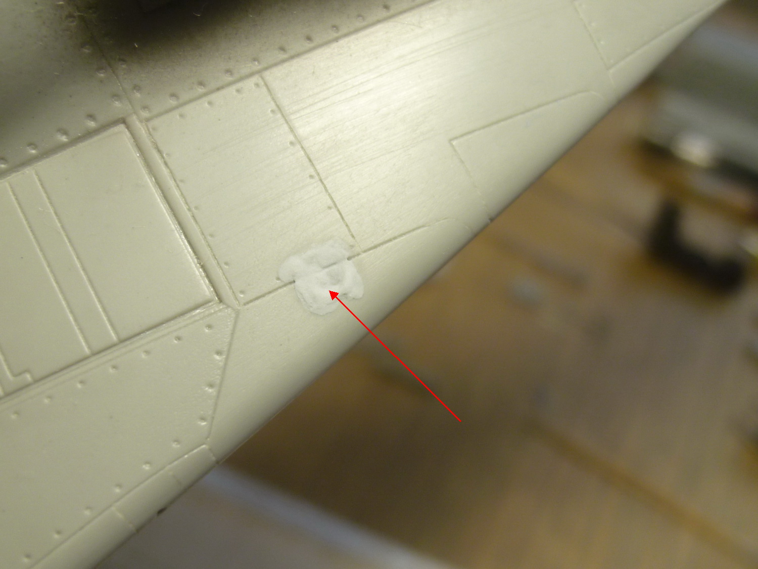

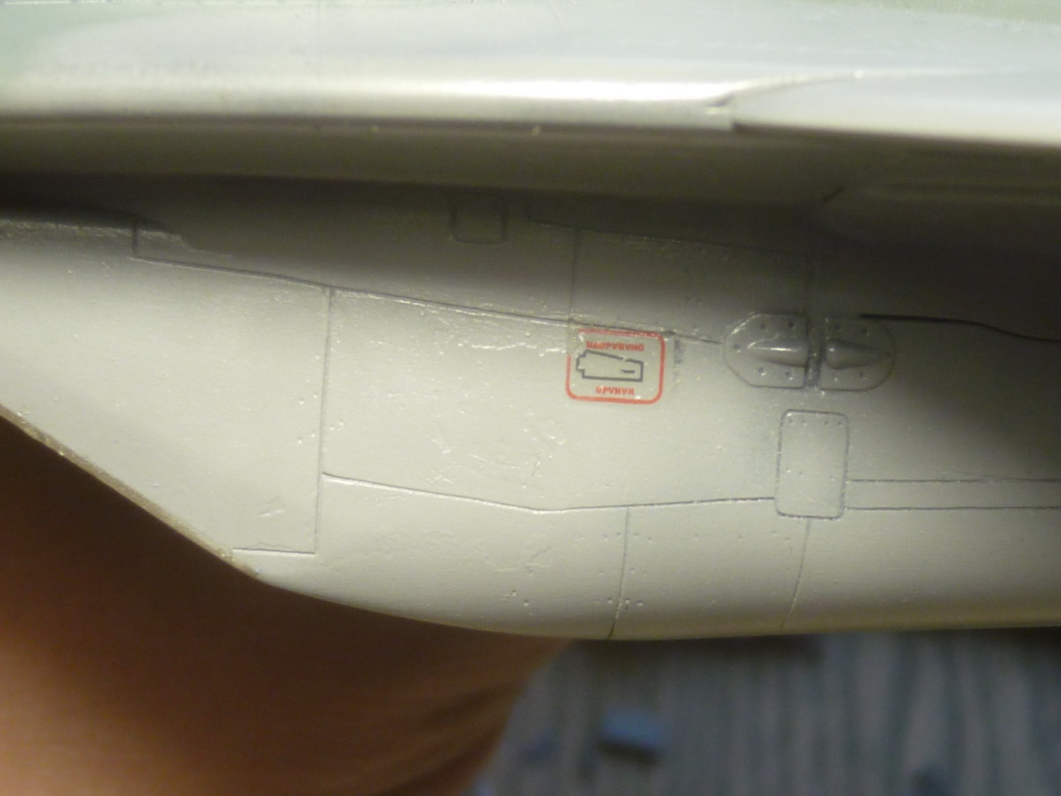

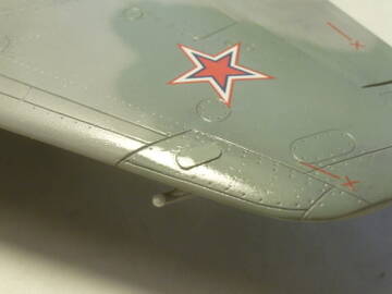

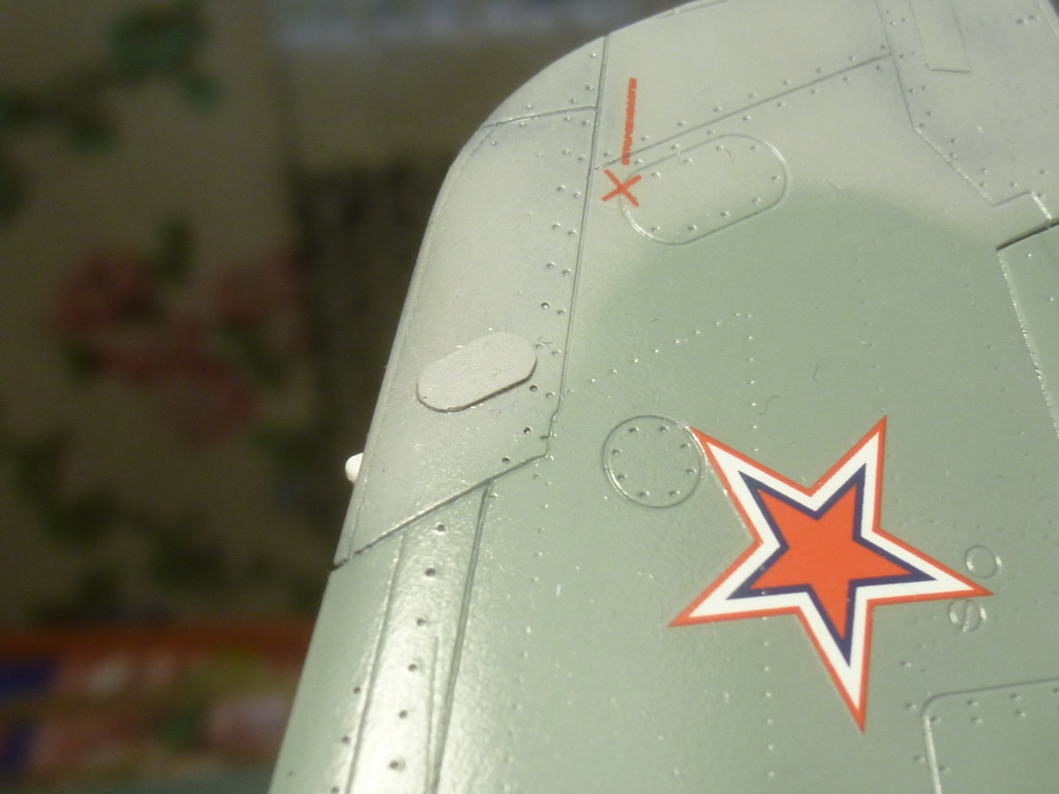

Сточил огроменные контуры светоотражающих полосок. На выбранном варианте окраски они закрывались крышками, сымитирую полосками бумаги.

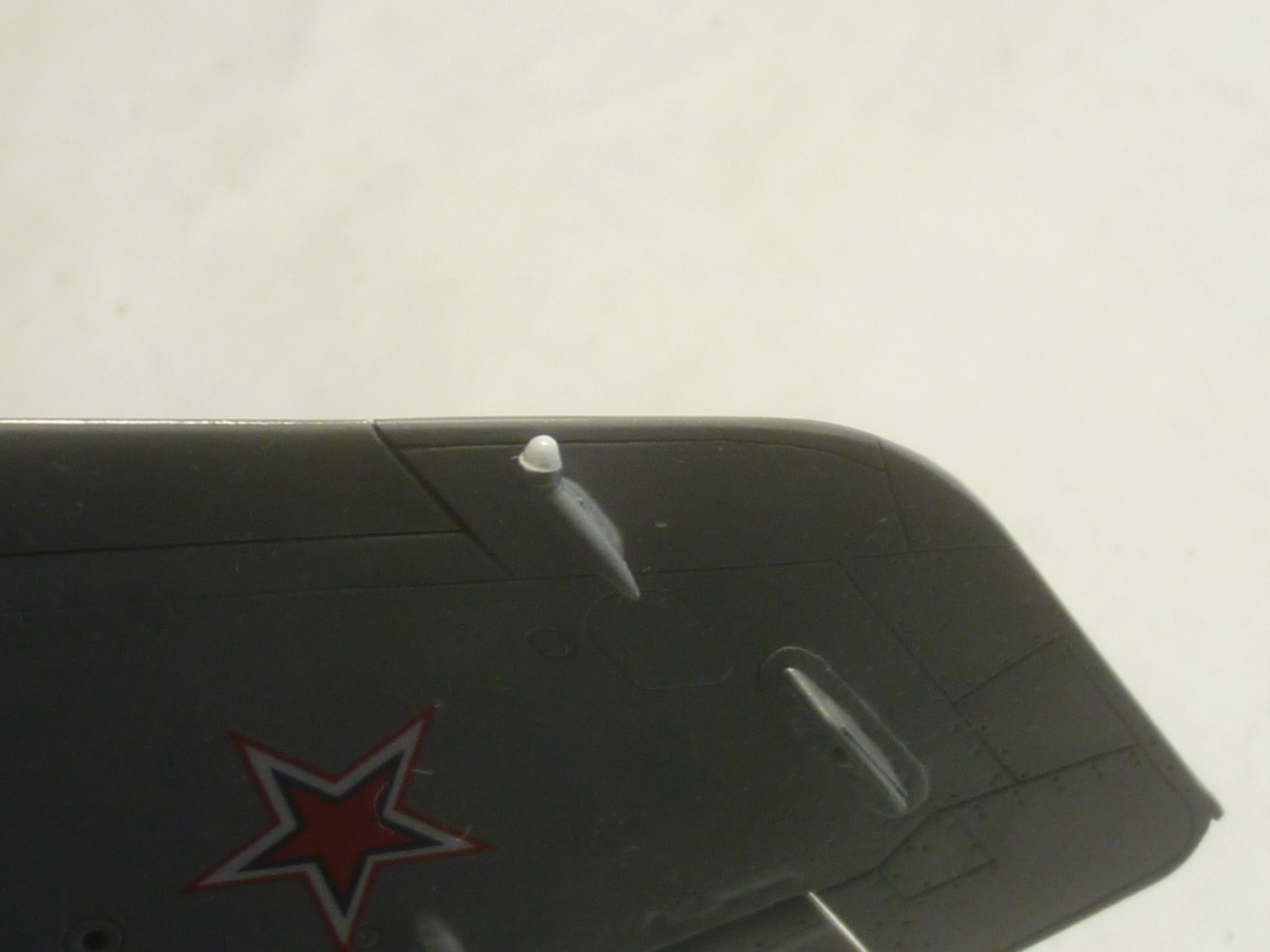

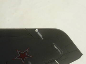

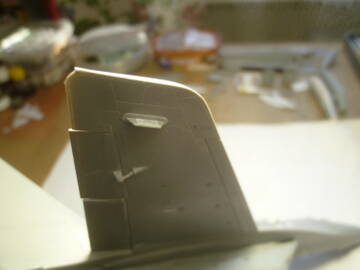

Вот так получилось после стачивания и восстановления расшивки. Антенна на нижней поверхности законцовки находится не на своём месте (так она расположена на МиГ-29К) и их должно быть две...

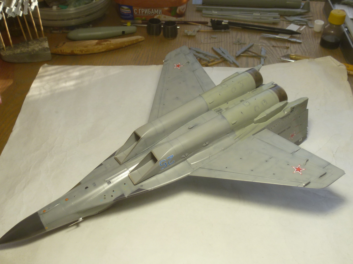

Поделиться17Суббота, 19 ноября, 2022г. 13:19:08

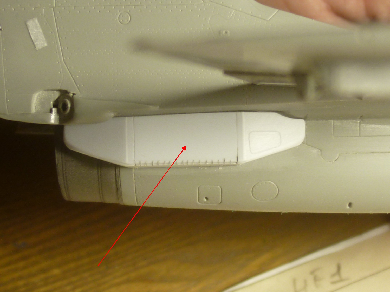

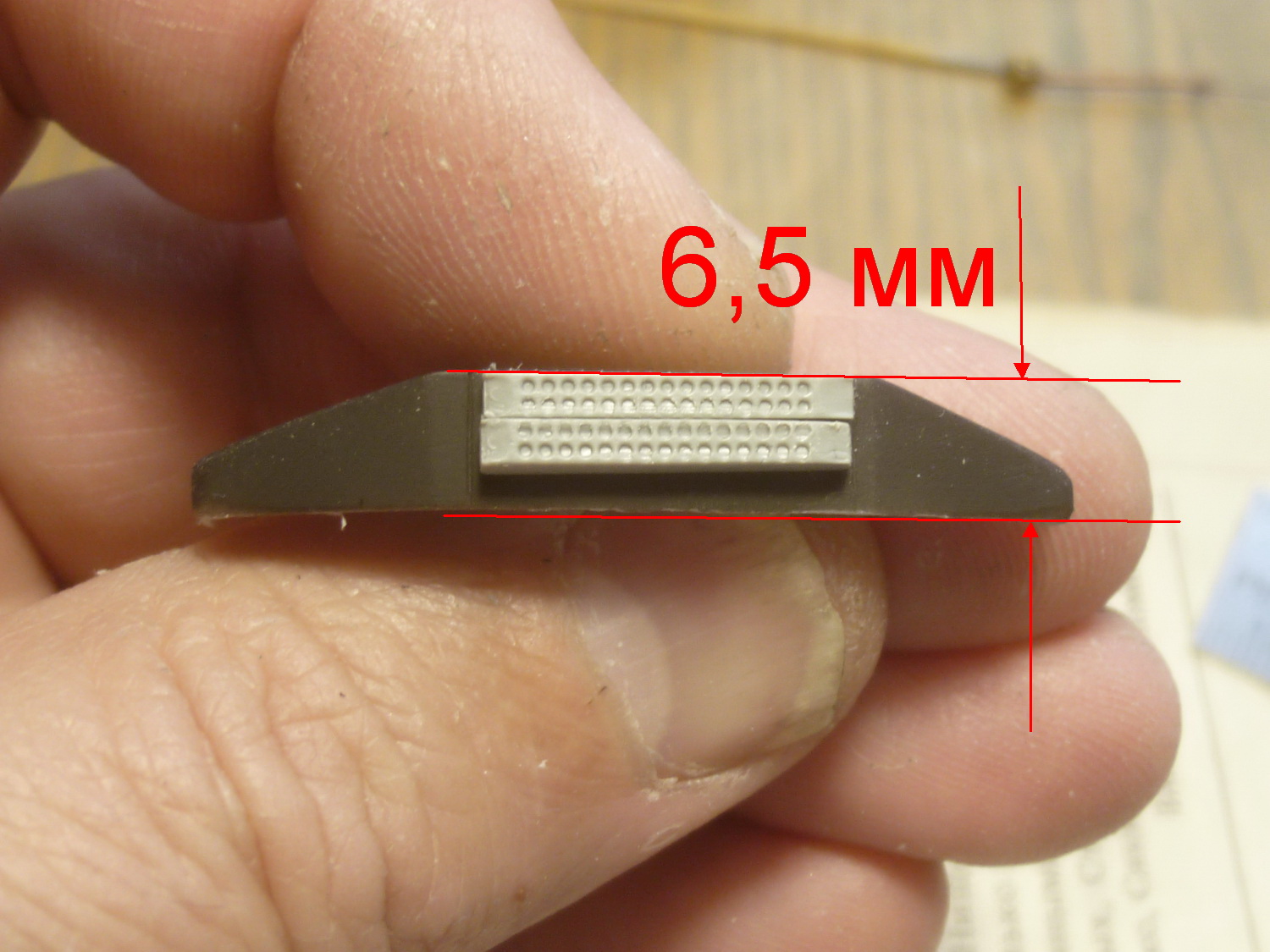

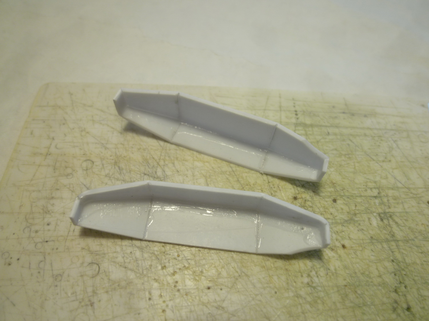

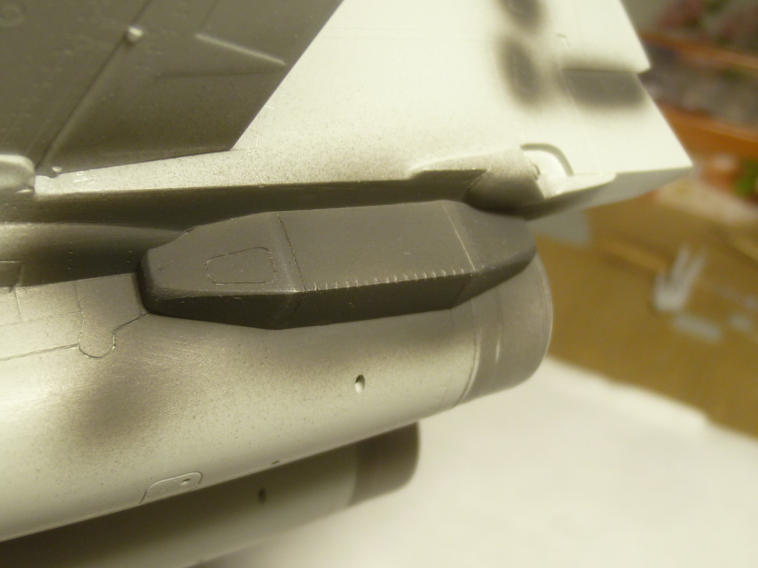

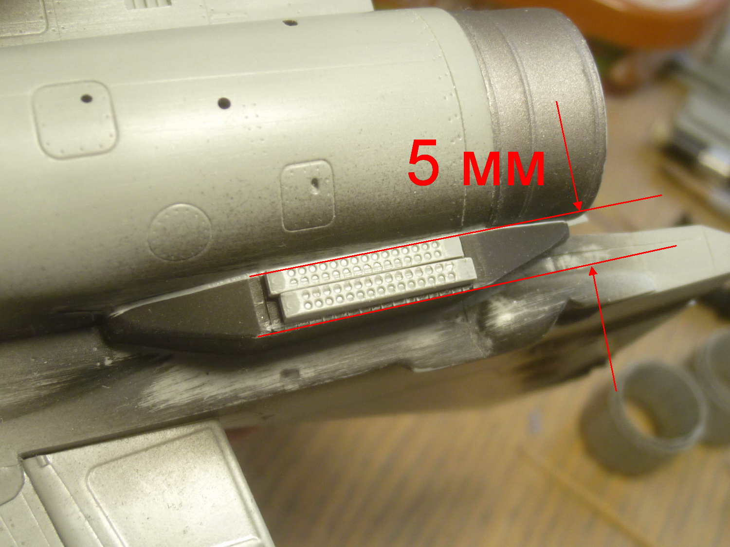

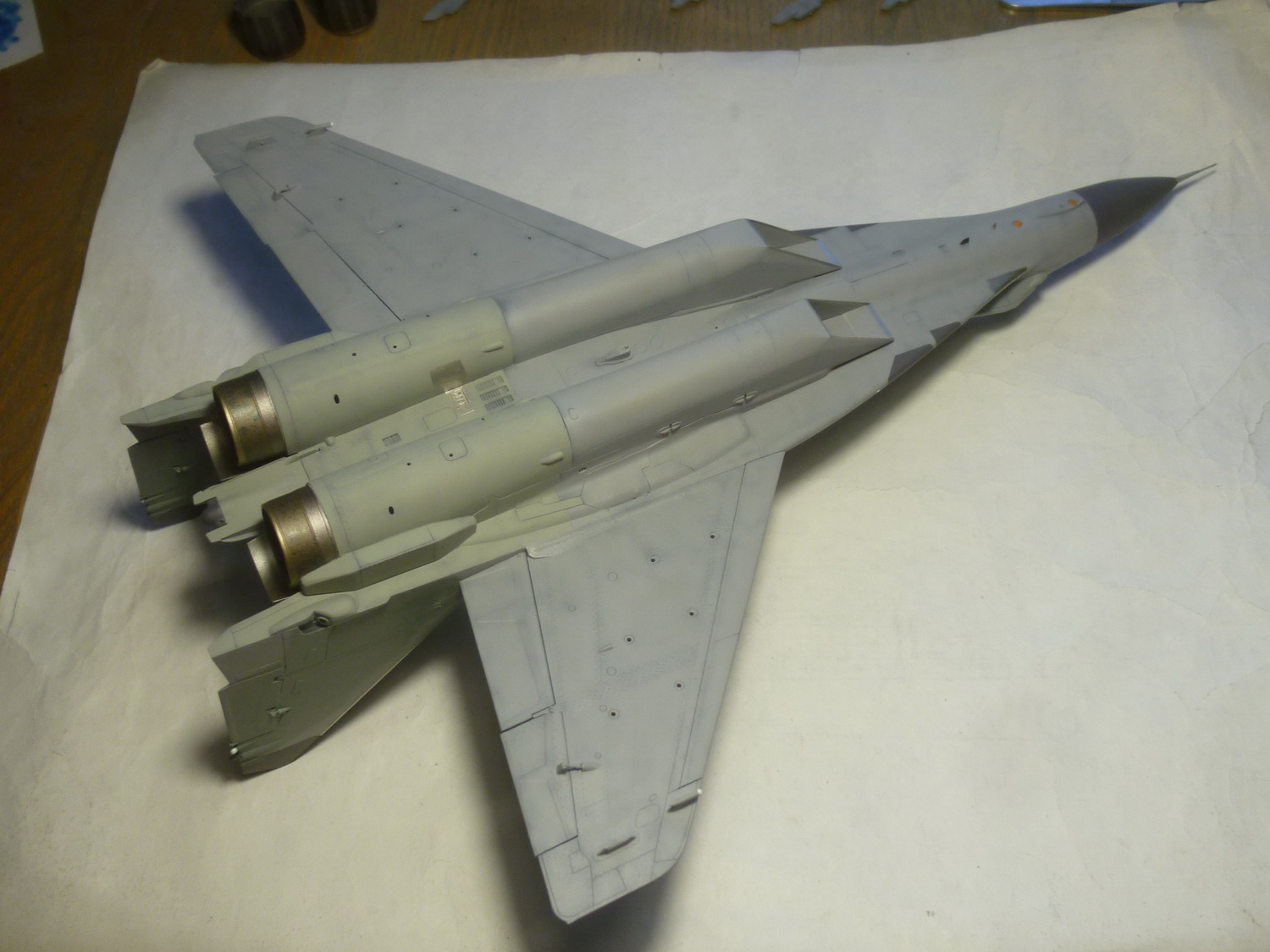

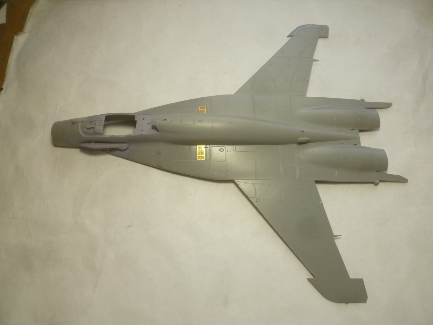

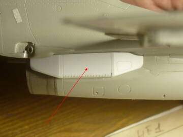

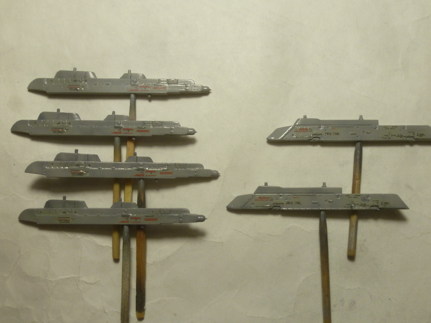

Поговорил вчера с заказчиком (он только вернулся с отпуска

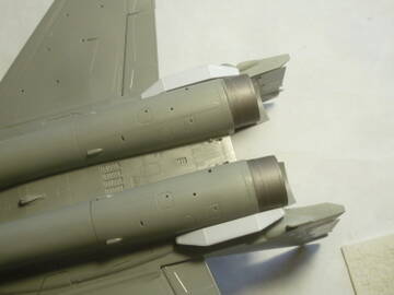

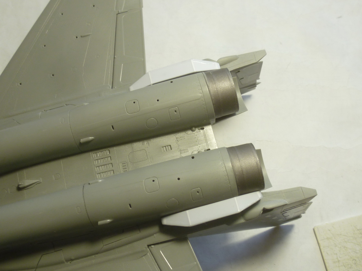

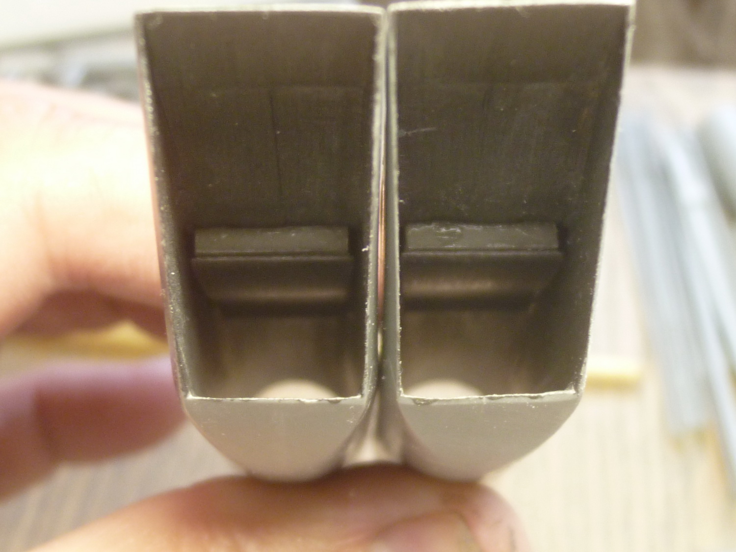

) и на двоих сообразили, что контейнеры под ловушки снизу получились всё-таки широкие...

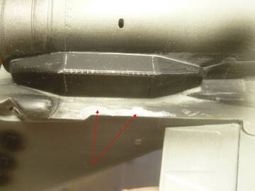

Рассмотрел внимательно вновь добавившиеся фотографии. И, сегодня с утра, волевым решением снял приклеенное - благо, что суперклей не разъел пластмассу и всё оказалось не так смертельно...
Сточил с 6,5 до 5 миллиметров - в аккурат по ширине под две кассеты (точно такие же устанавливаются сверху на гребнях перед килями) и приклеил теперь уже намертво обычным клеем.
При обработке, после снятия контейнеров, углядел просевший пластик. Подшпаклевал.

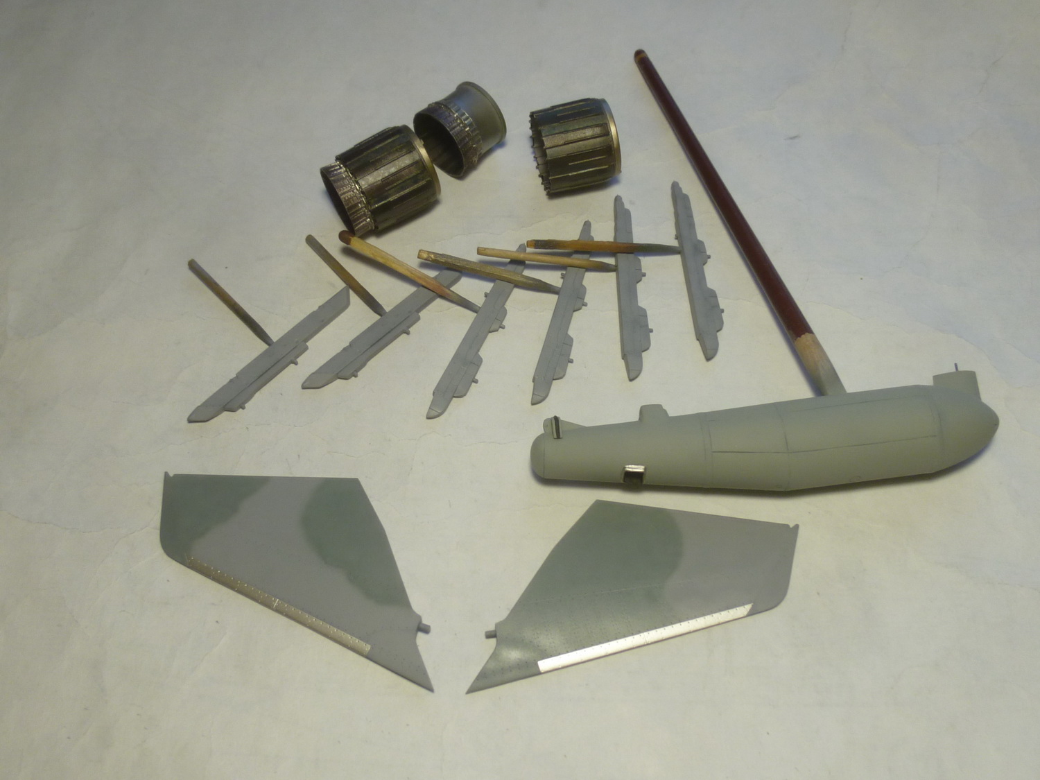

Поскольку теперь основная покраска отодвигается как минимум на сутки, то займусь сегодня панелями и соплами.

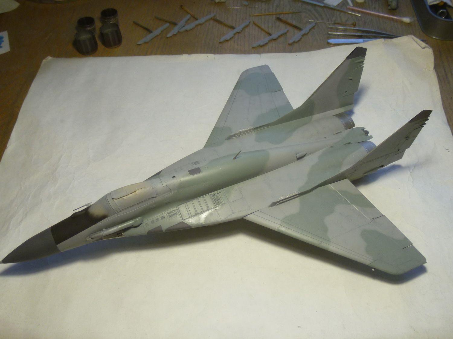

Поделиться19Вторник, 22 ноября, 2022г. 01:49:21
Да уж... Объём работы впечатляет (и не впервой))).
Поделиться20Вторник, 22 ноября, 2022г. 23:10:12

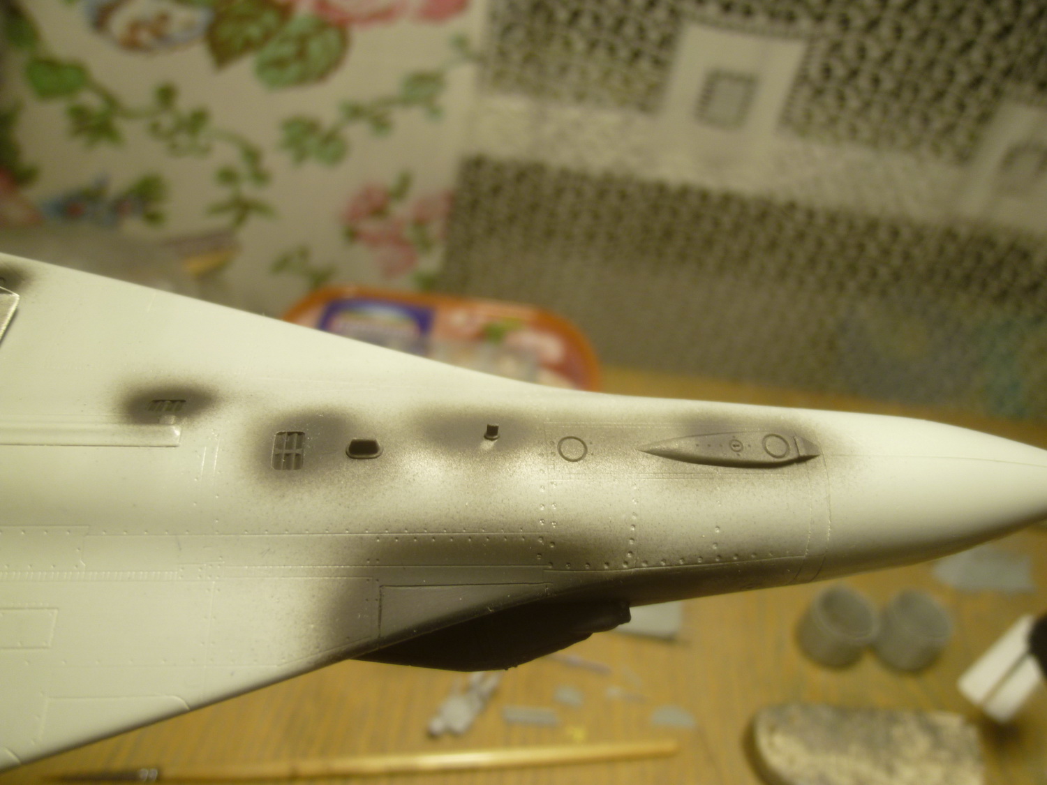

Очень нежный прешейдинг. Смотрится здорово. Сейчас стало слишком много любителей резкого пре- и постшейдинга. Ещё и однотонную окраску в виде песевой пестроты сделают и говорят, что это цветовая модуляция. А по мне так вот это и есть то что нужно. Ещё расшивка слегка выделится и будет совсем хорошо.

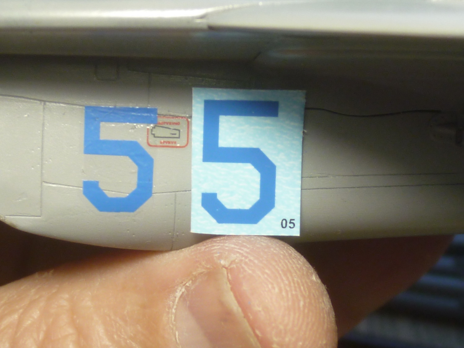

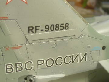

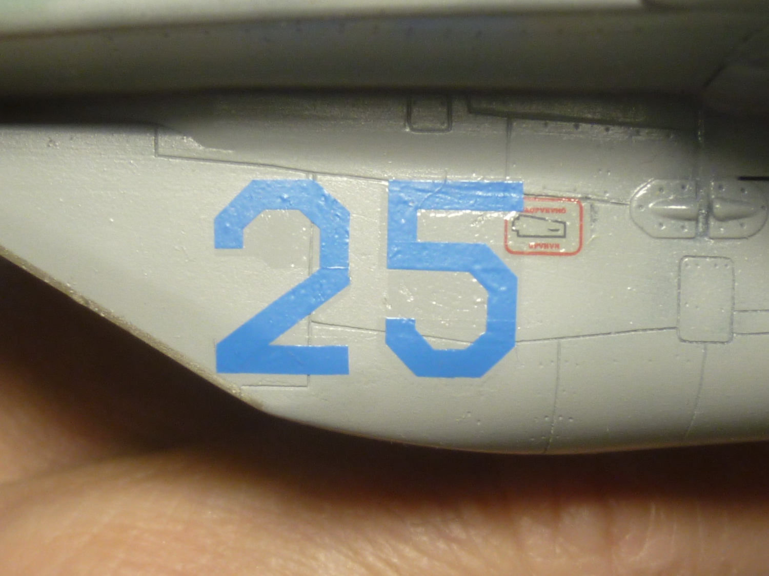

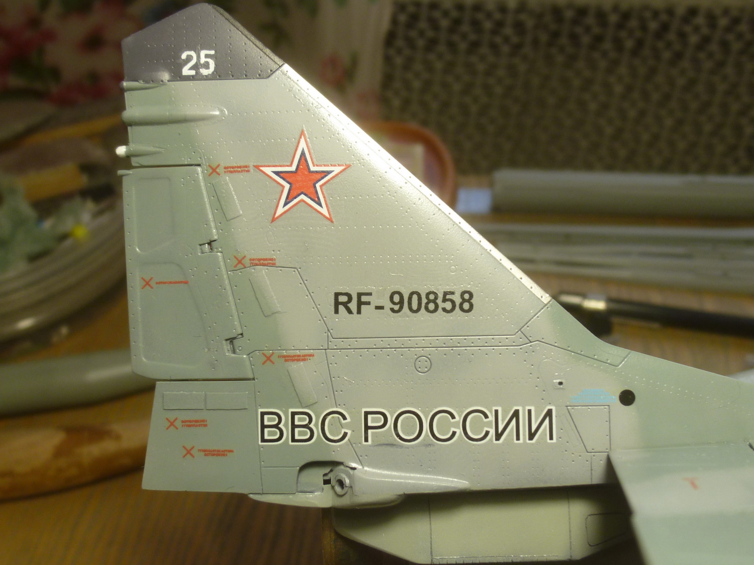

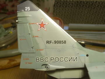

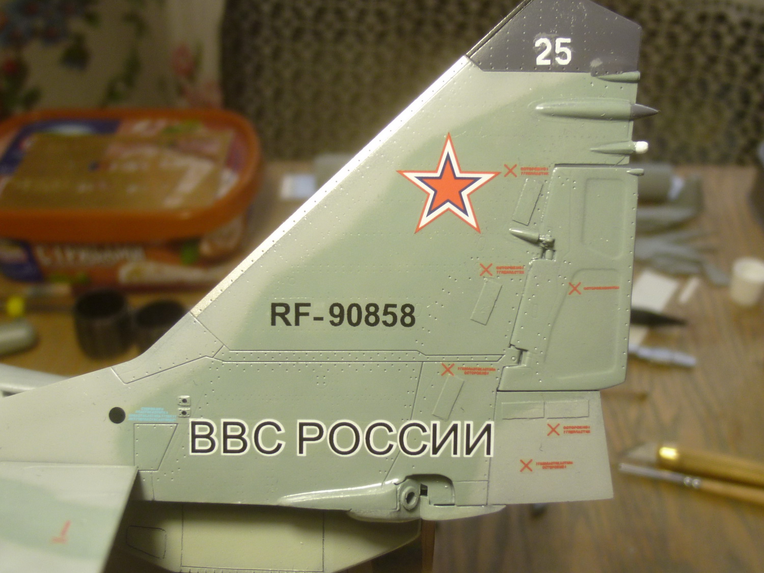

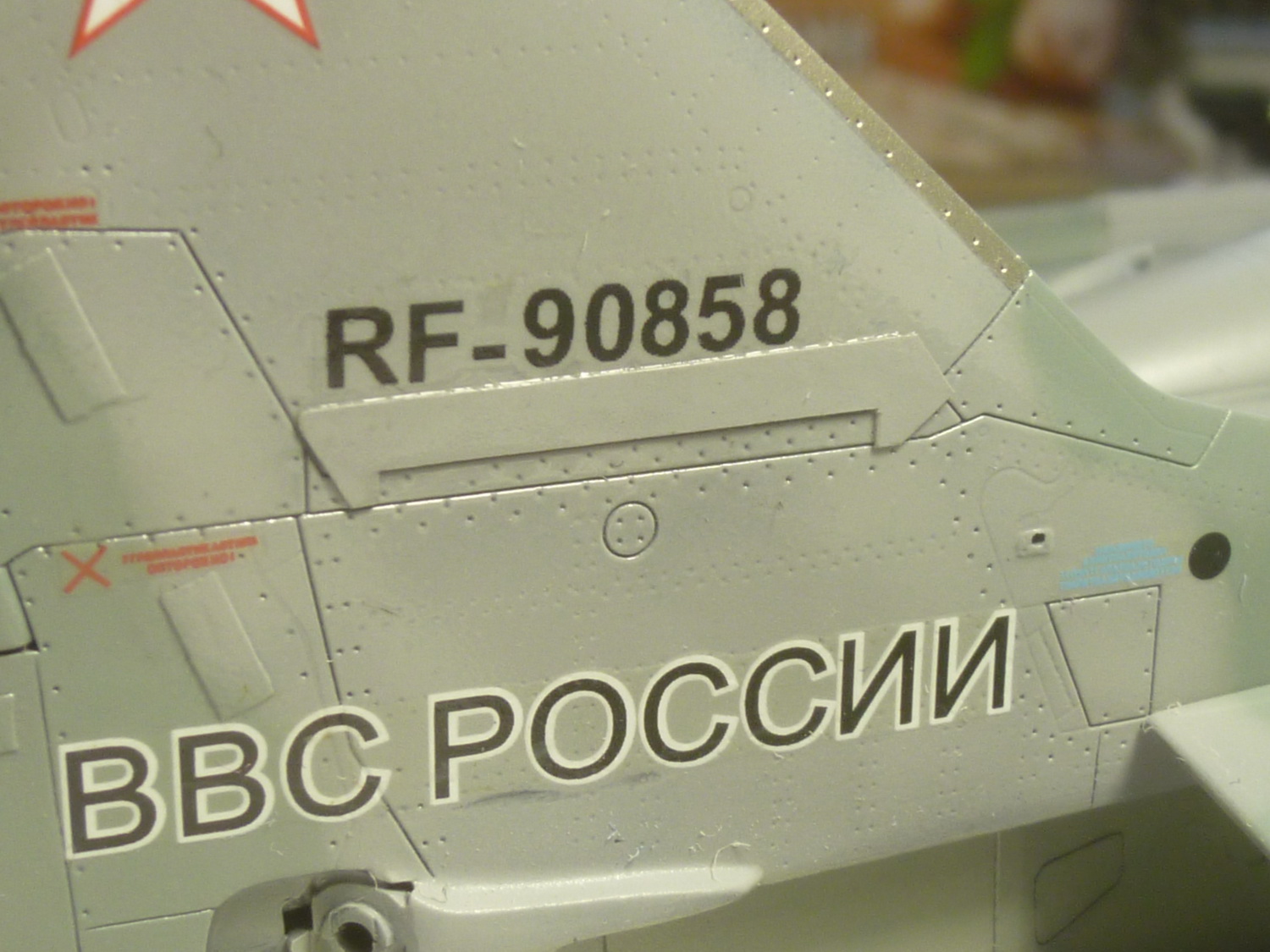

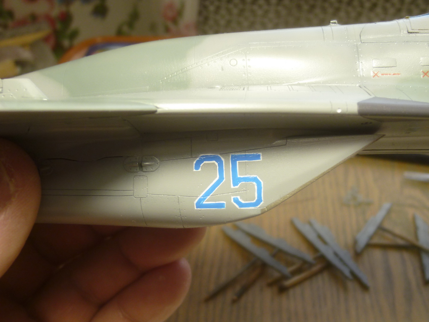

Вчера перевёл декальки на планер, задул лаком.

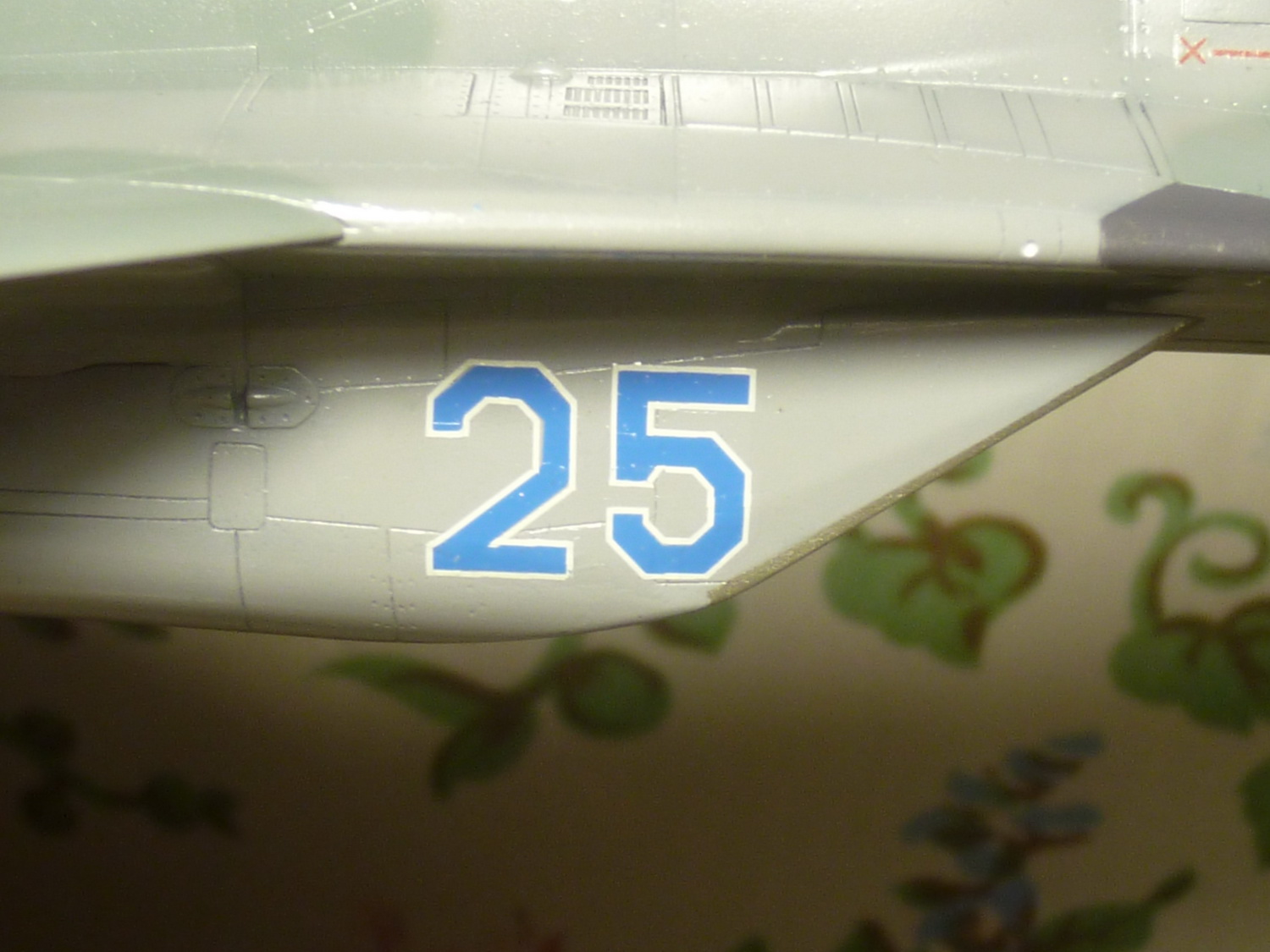

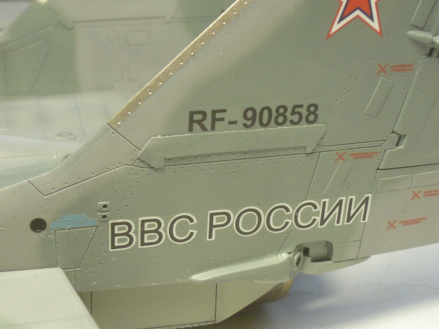

Регистрационный номер на киль подобрал из бегемотовской деки (как хорошо, что в своё время приобрёл её ...

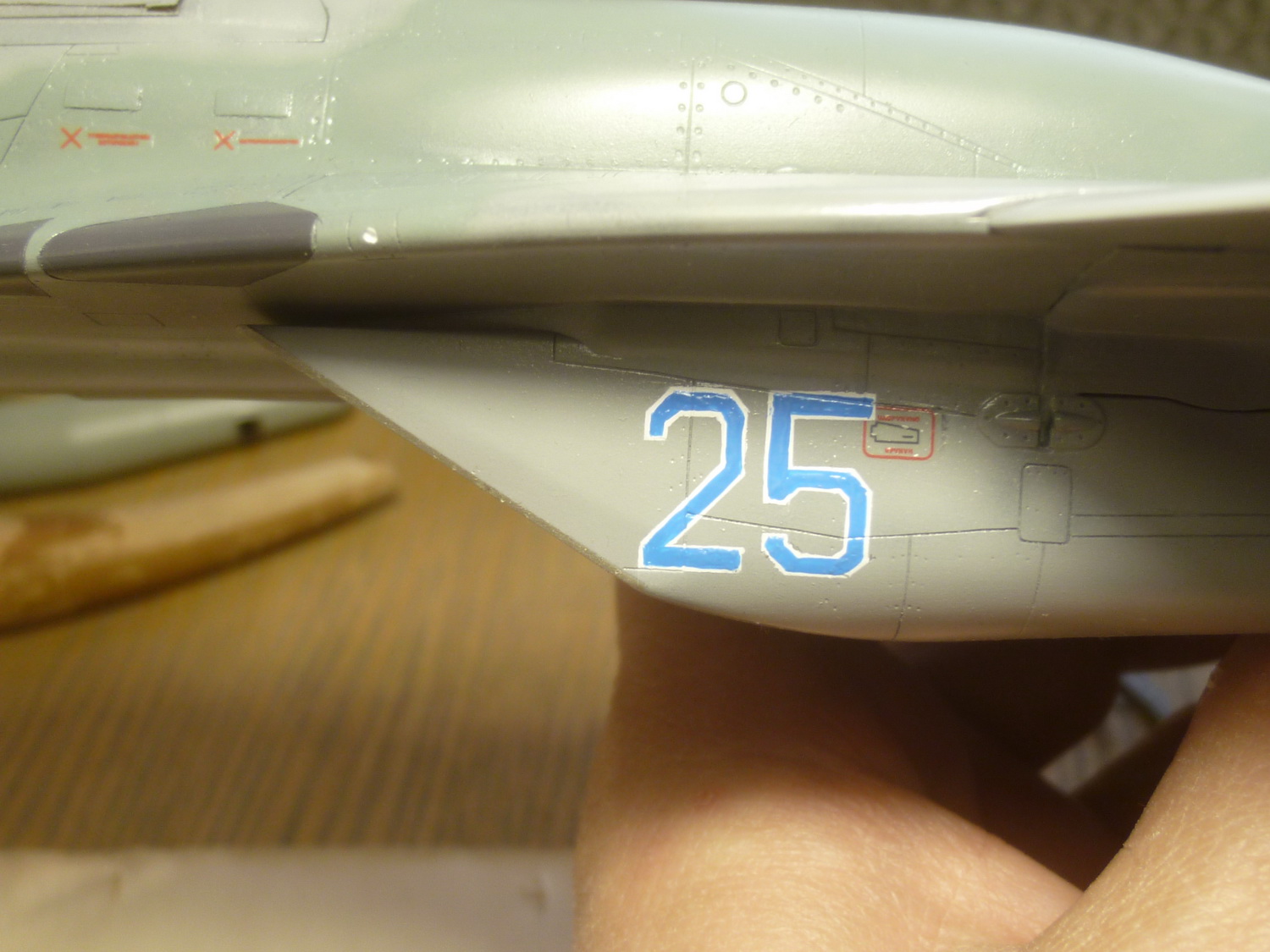

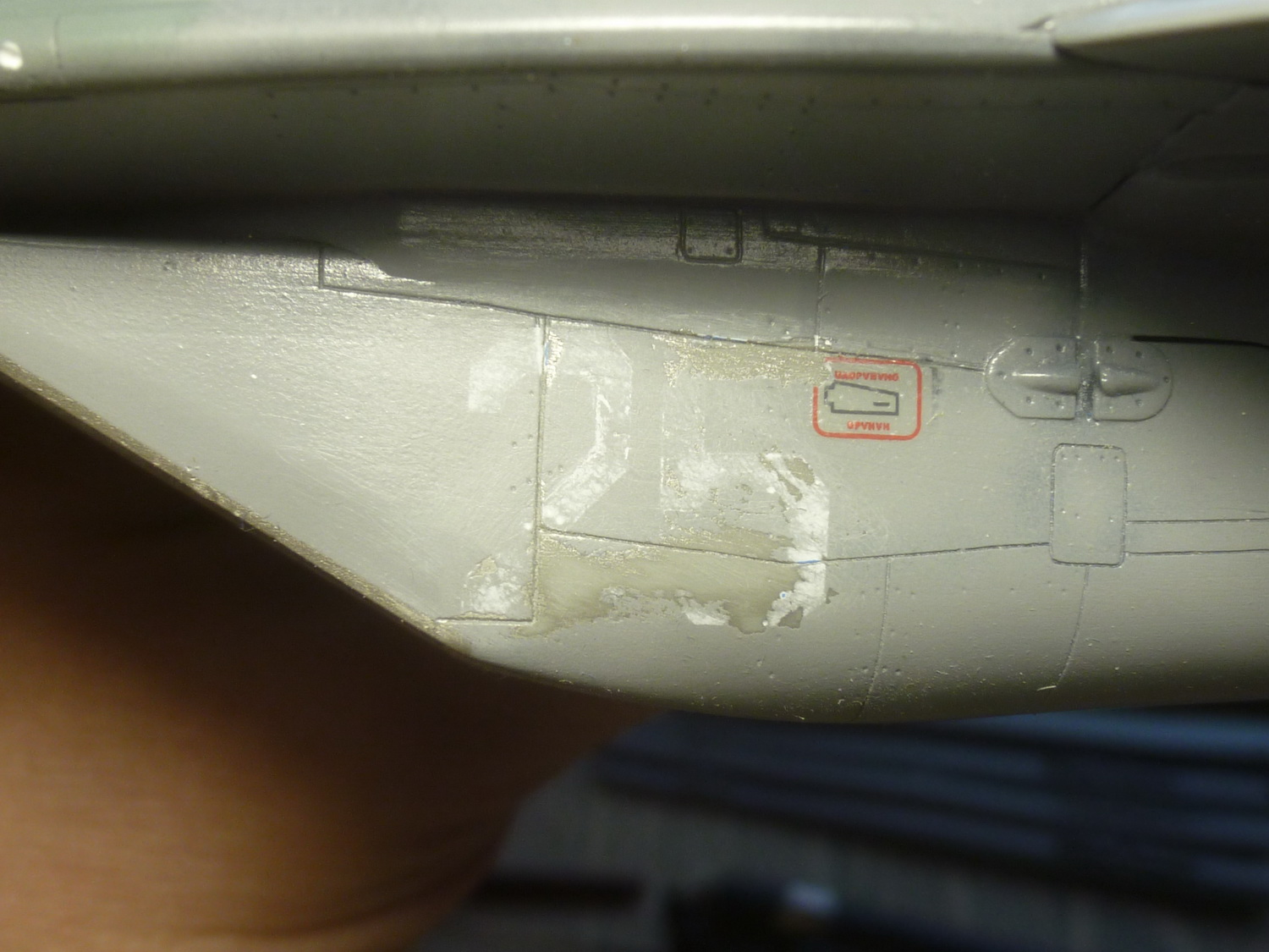

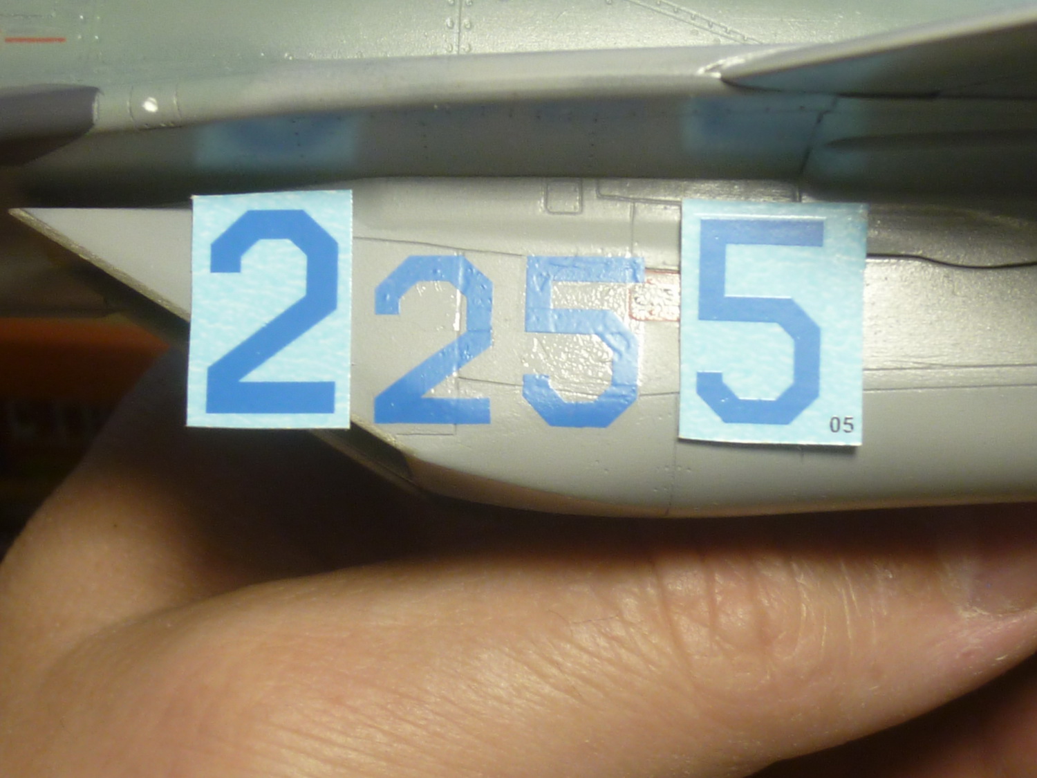

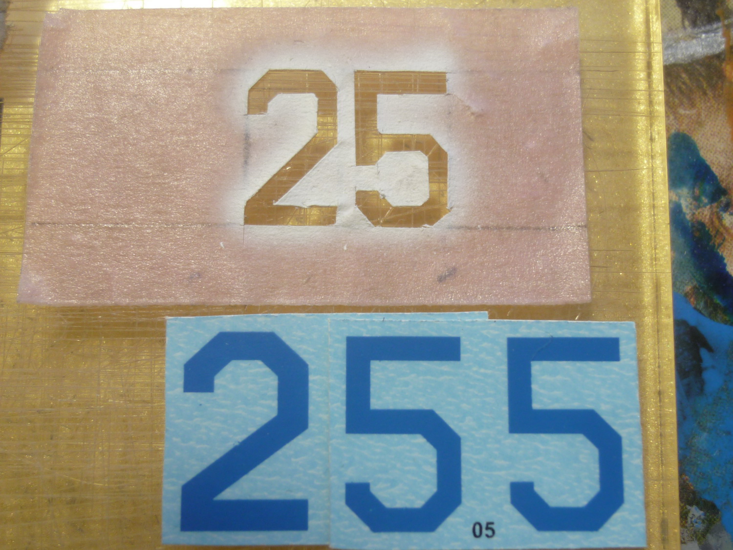

), а вот бортовой пришлось накрашивать самому. На верхушке киля он высотой всего 3мм и смотрится вполне достойно. А вот на мотогондолах ширина получилась маленькой - буду сейчас сошлифовывать, подкрашивать фон и по новой резать трафарет....................

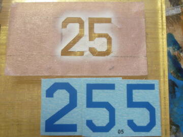

Ну не смог я ничего подобрать из имеющегося в наличии. Надо 11мм высоты, а самый ближайший имеющийся размер 13,5мм (от МиГ-31) и начертание там отличается. Такие вот дела. Кроме того - от самолёта к самолёту меняется расположение технички, камуфляжа, антиблика. Поэтому и выбрал этот борт - на него больше всего фотографий имеется.
Поделиться22Среда, 23 ноября, 2022г. 20:51:00

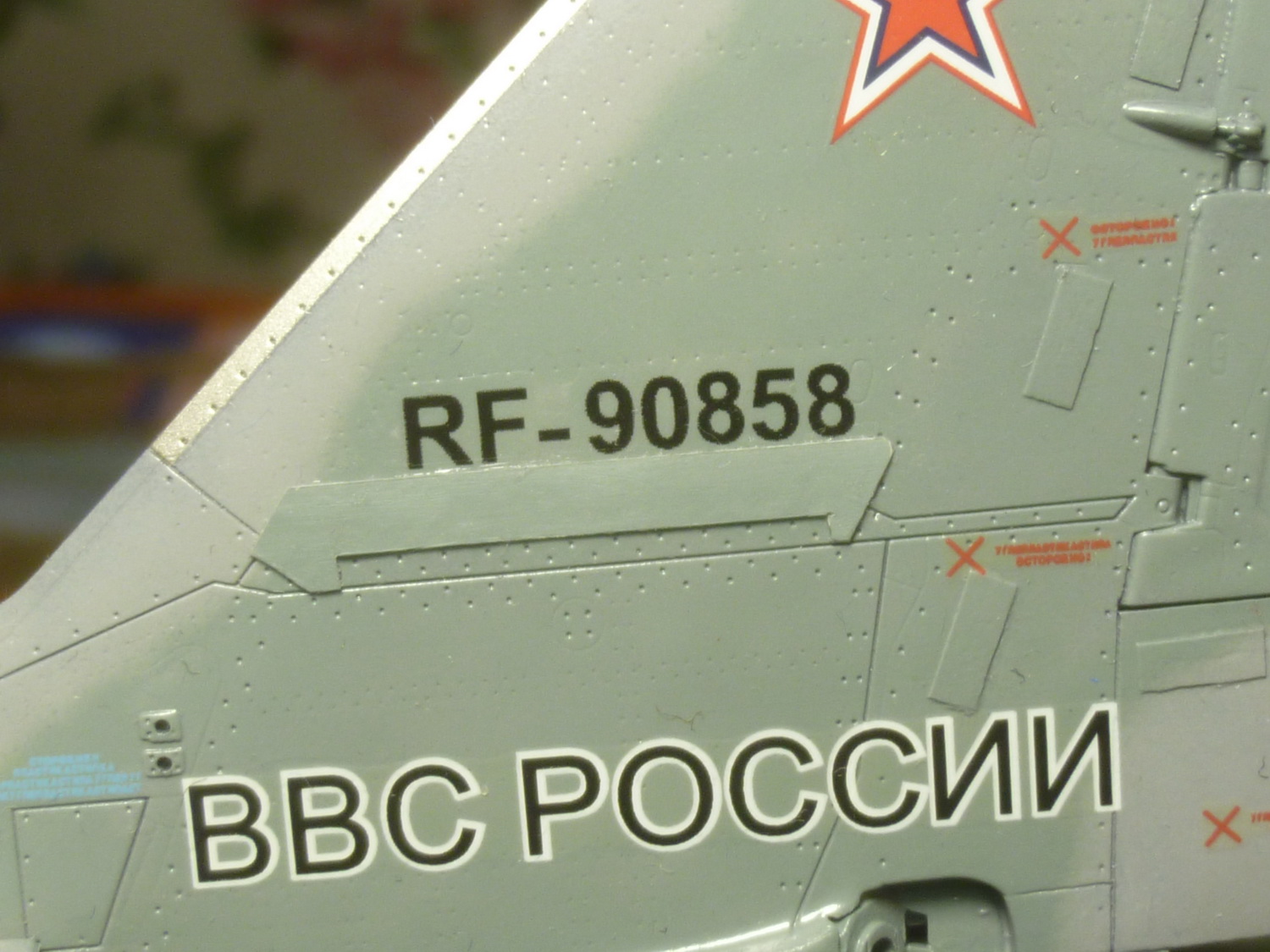

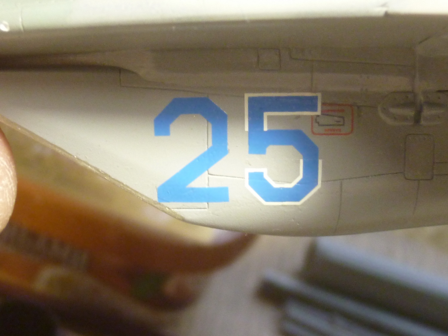

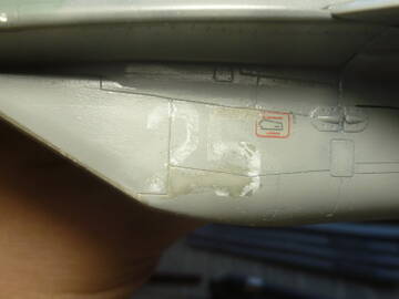

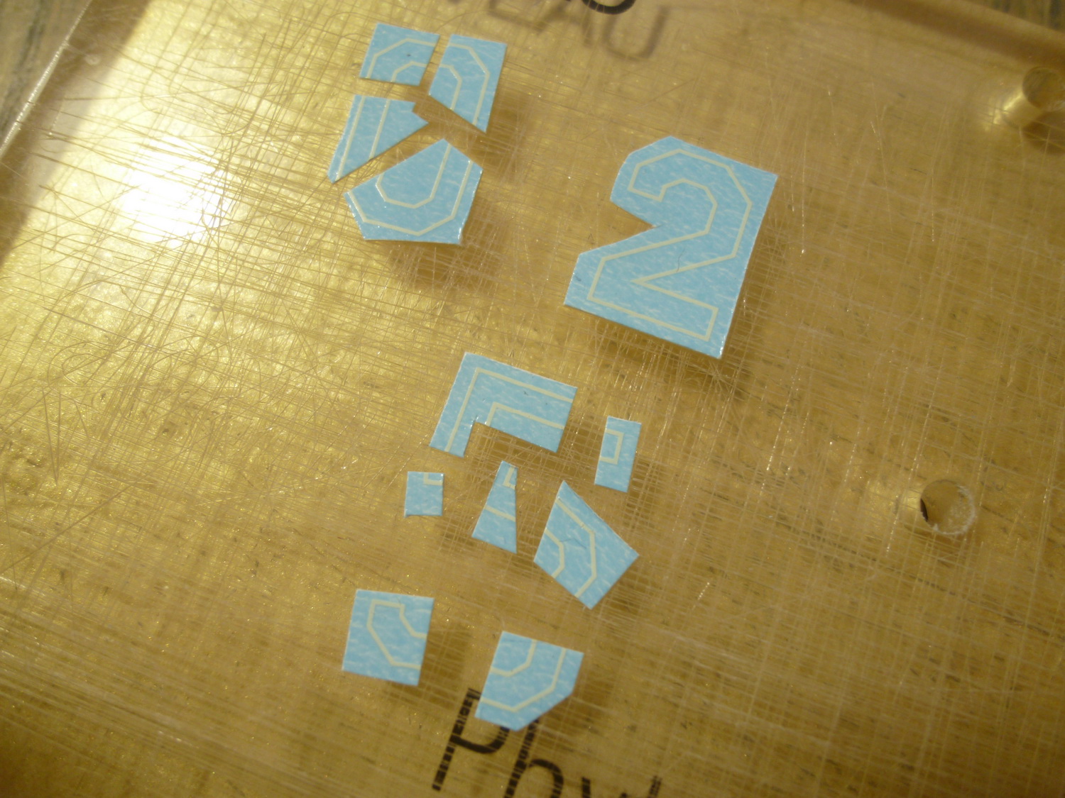

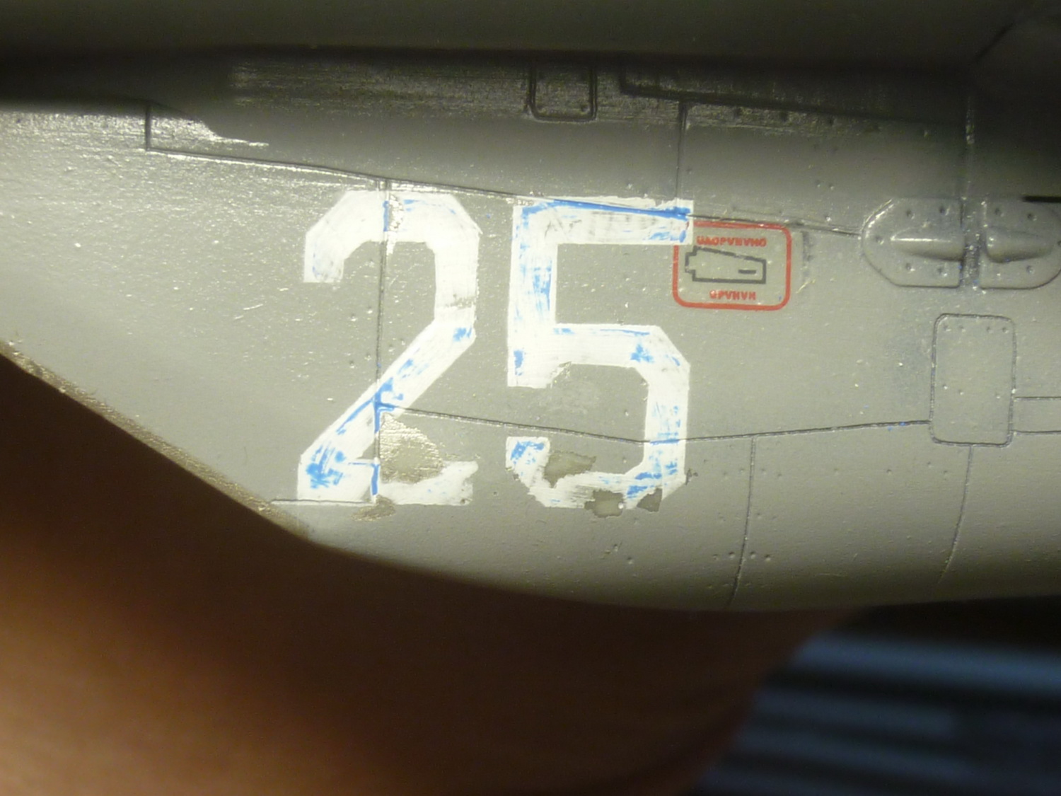

Переделал бортовой номер...
Взял от 31-го мигаря, разрезал на несколько частей и по кусочкам переводил. Двойка в бегемотовской декали почему-то шире остальных...
Из-за этого пришлось подрезать её ещё и по периметру. А белую обводку для двойки набирал из нуля. На нанесение синего фона ушло два часа. Потом ещё столько же на войну с белой обводкой...

Ну Альберт ты даешь! А не проще было по старинке вырезать трафареты и задуть?
Поделиться25Четверг, 24 ноября, 2022г. 08:31:18
Экий ты извращуга!
Так первый раз так и сделал - не получилось. Немного неправильно спозиционировал. А синий вообще не пошёл...

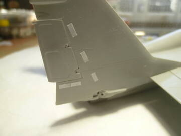

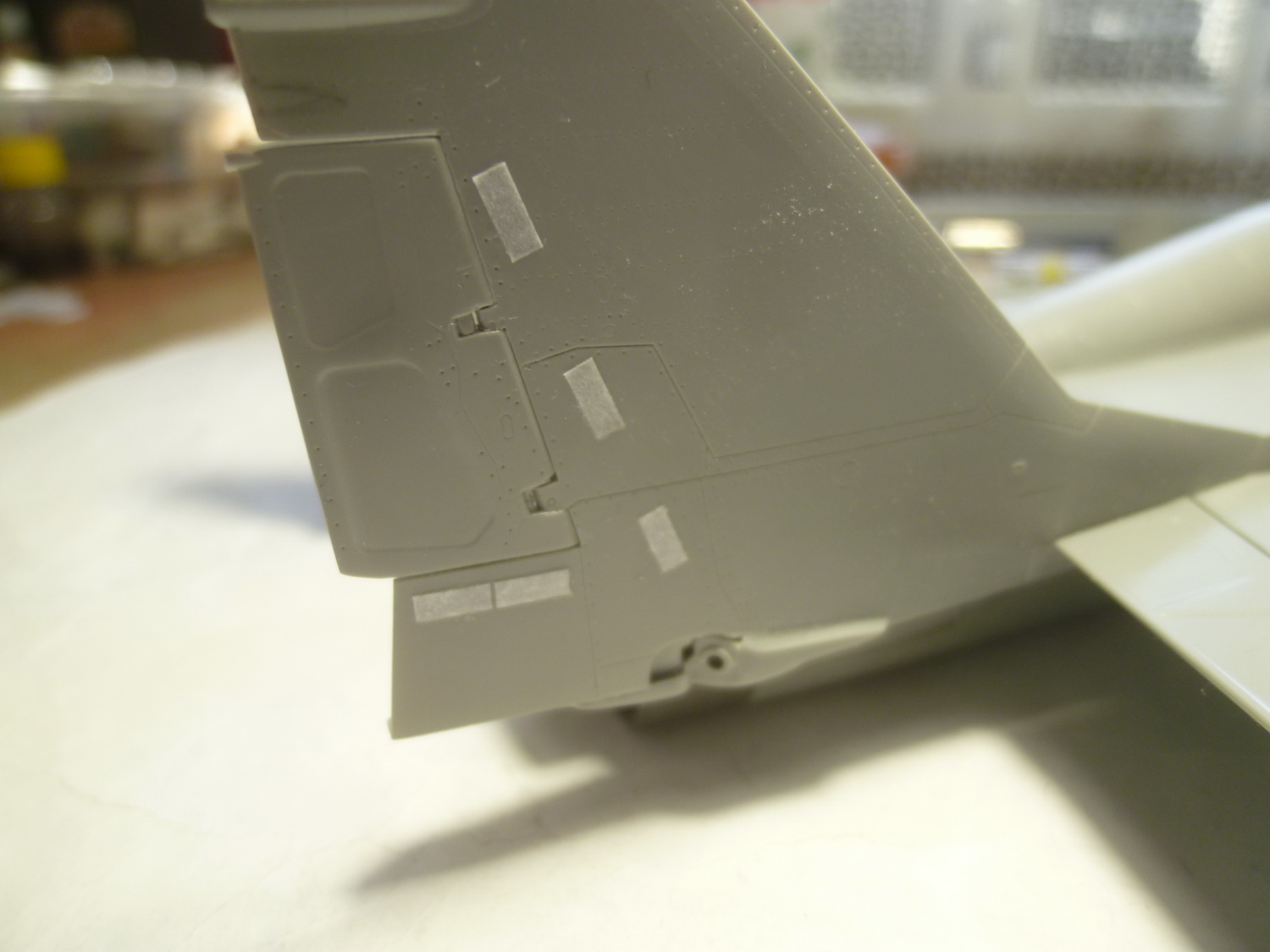

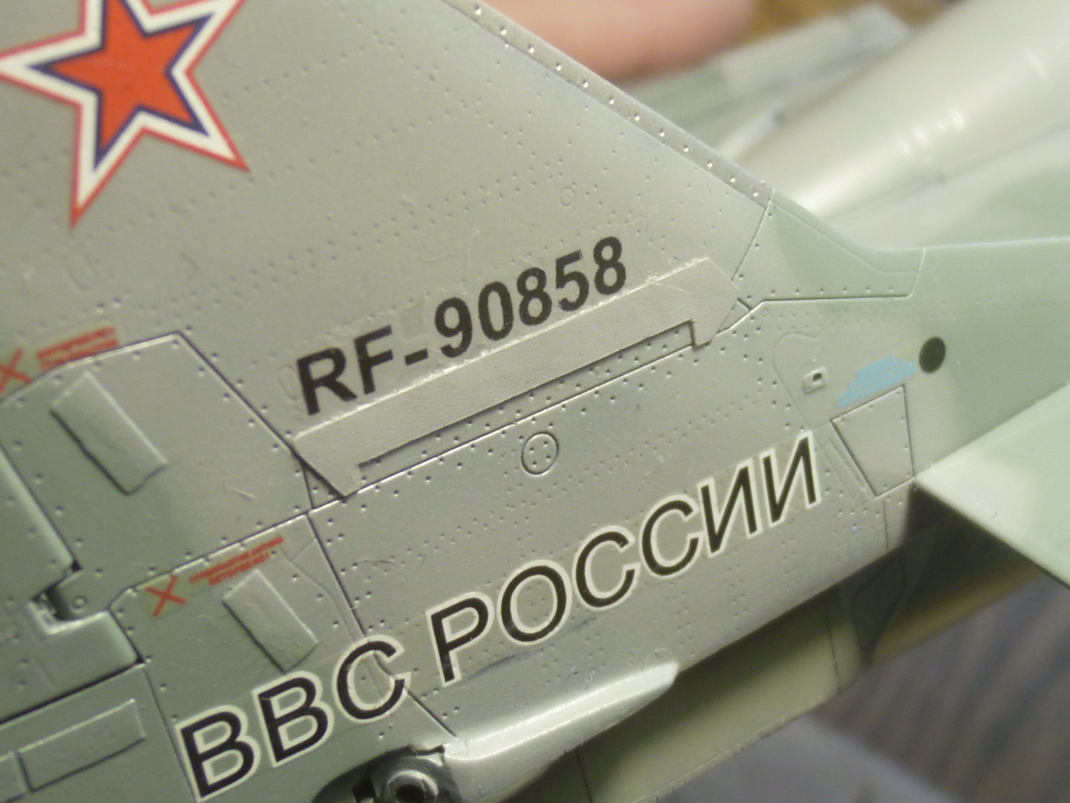

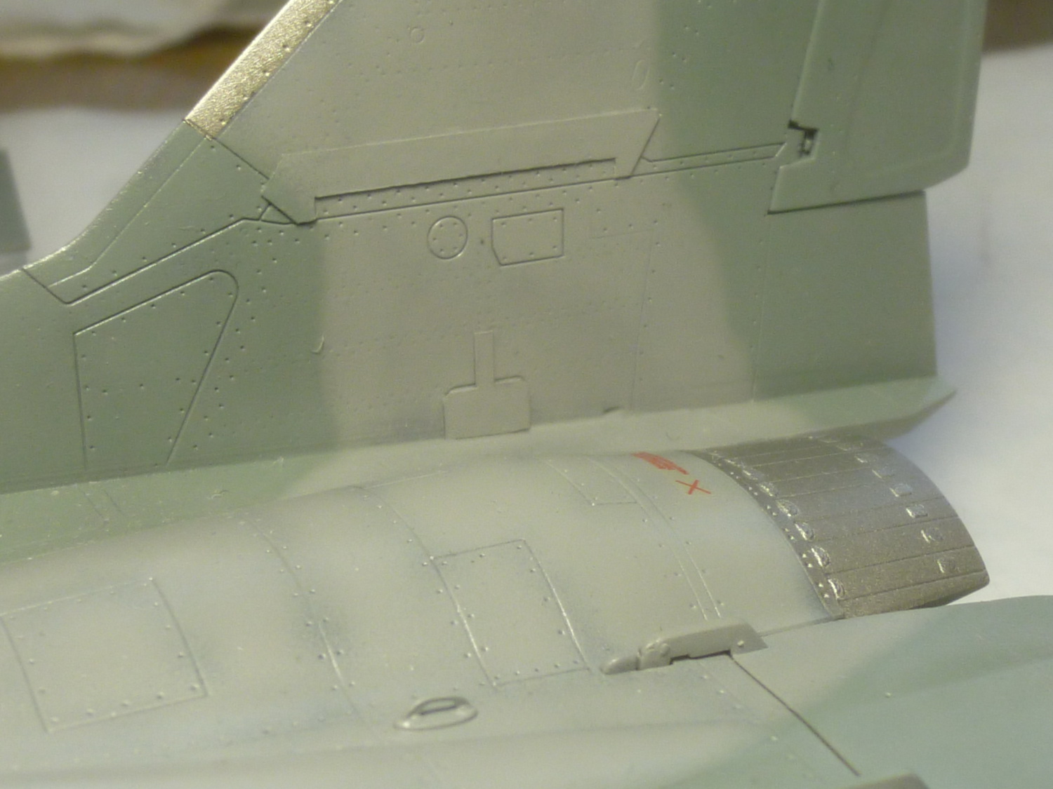

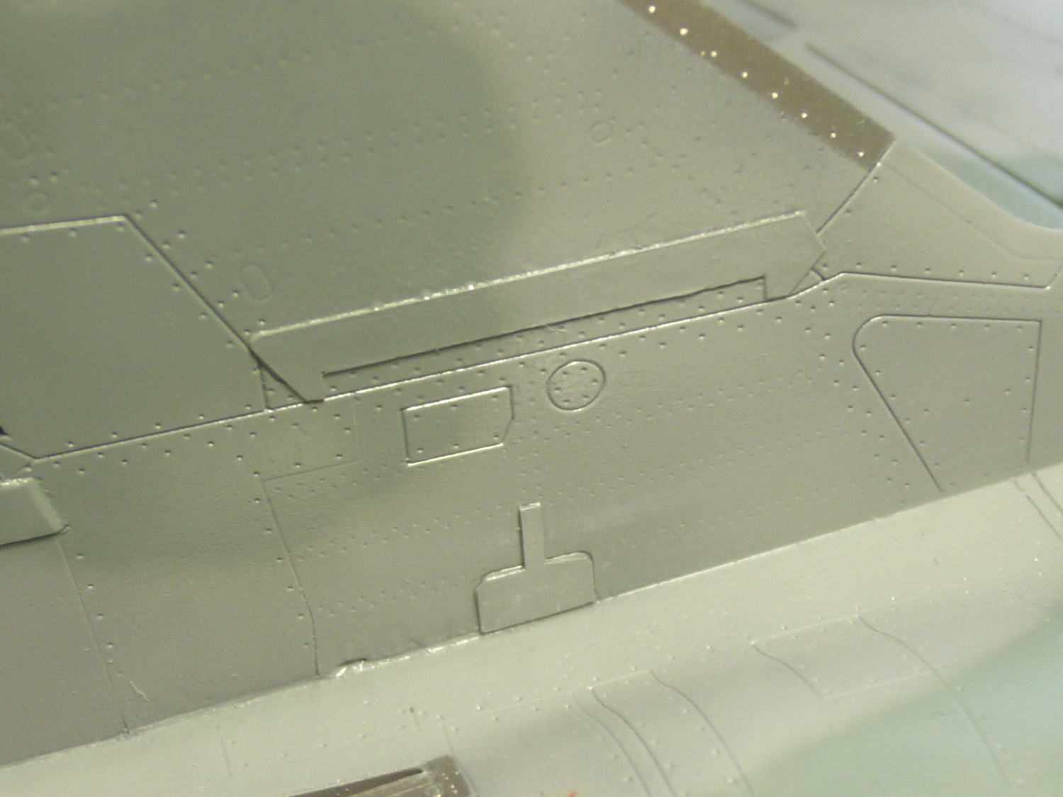

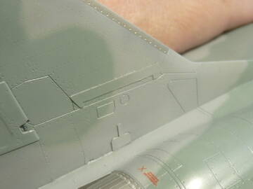

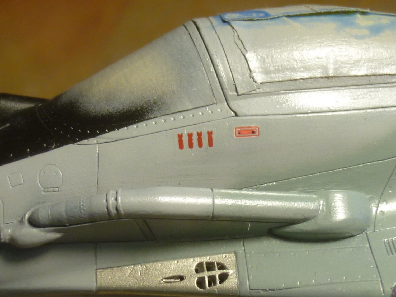

А сейчас надо думать, как силовые накладки сделать - заметны на фото они. Вернее, уже придумал - осталось только осуществить.
Поделиться26Четверг, 24 ноября, 2022г. 08:49:55
... Мы рождены, чтоб сказку сделать былью.
Все выше, и выше, и выше, стремим мы полет наших птиц....
Поделиться27Четверг, 24 ноября, 2022г. 17:50:05

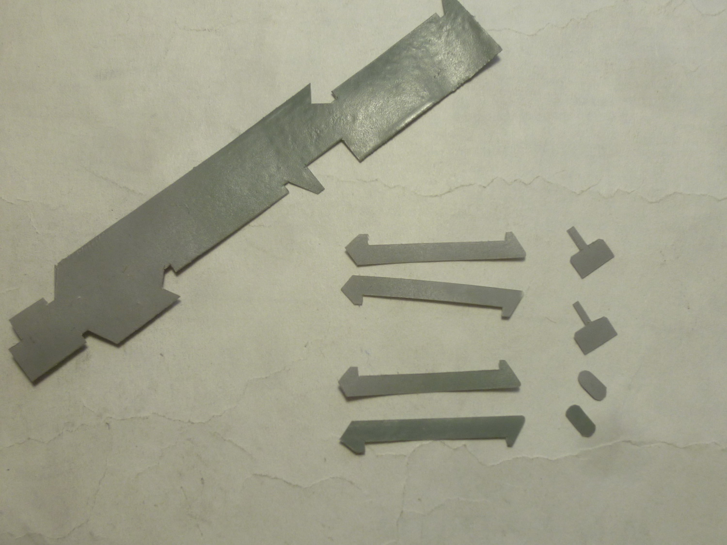

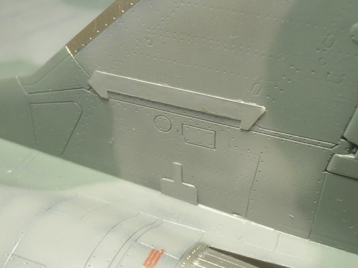

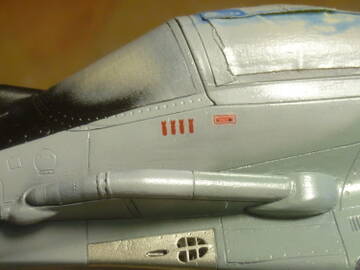

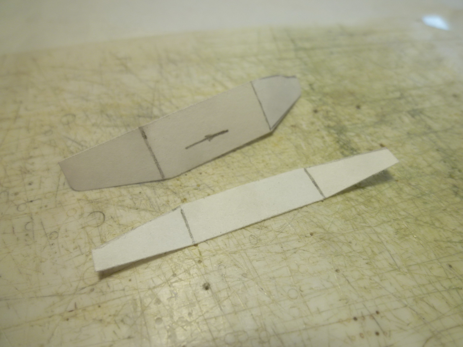

От декального варианта, ввиду малой толщины отказался. Промазал полоску белого листа бумаги(снежинка) с обоих сторон жидким суперклеем. После высыхания шлифанул, задул серым и зелёным цветом. по изготовленному трафарету нарезал накладки и приклеил их прозрачным лаком на свои места.
После этого подкрасил несовпавшие участки камуфляжа и закрепил блестящим лаком.
